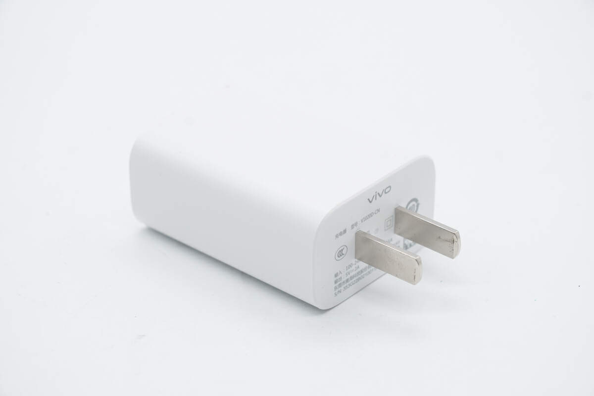

![拆解报告:vivo 10W充电器V1020D-CN-充电头网](https://static.chongdiantou.com/wp-content/uploads/2024/07/2024071702040575.jpeg?x-oss-process=style/cdt800w)
充电器配备固定式国标插脚。

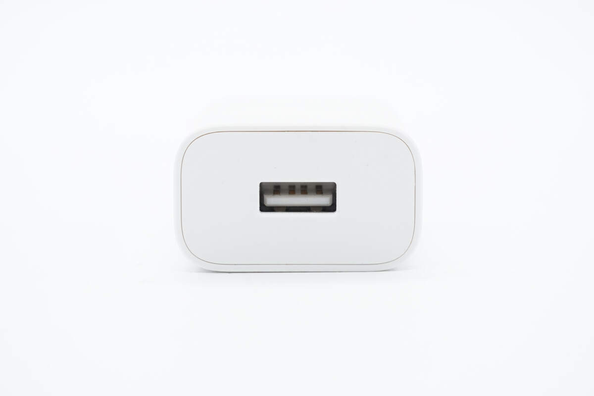

![拆解报告:vivo 10W充电器V1020D-CN-充电头网](https://static.chongdiantou.com/wp-content/uploads/2024/07/2024071702040883.jpeg?x-oss-process=style/cdt800w)
输出端配备单USB-A接口。

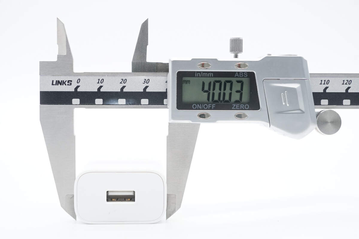

宽度为40.03mm。

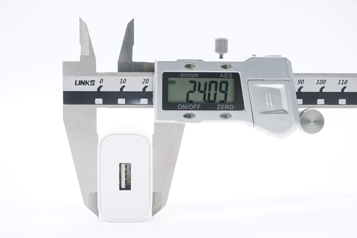

厚度为24.09mm。

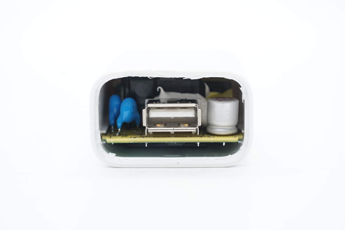

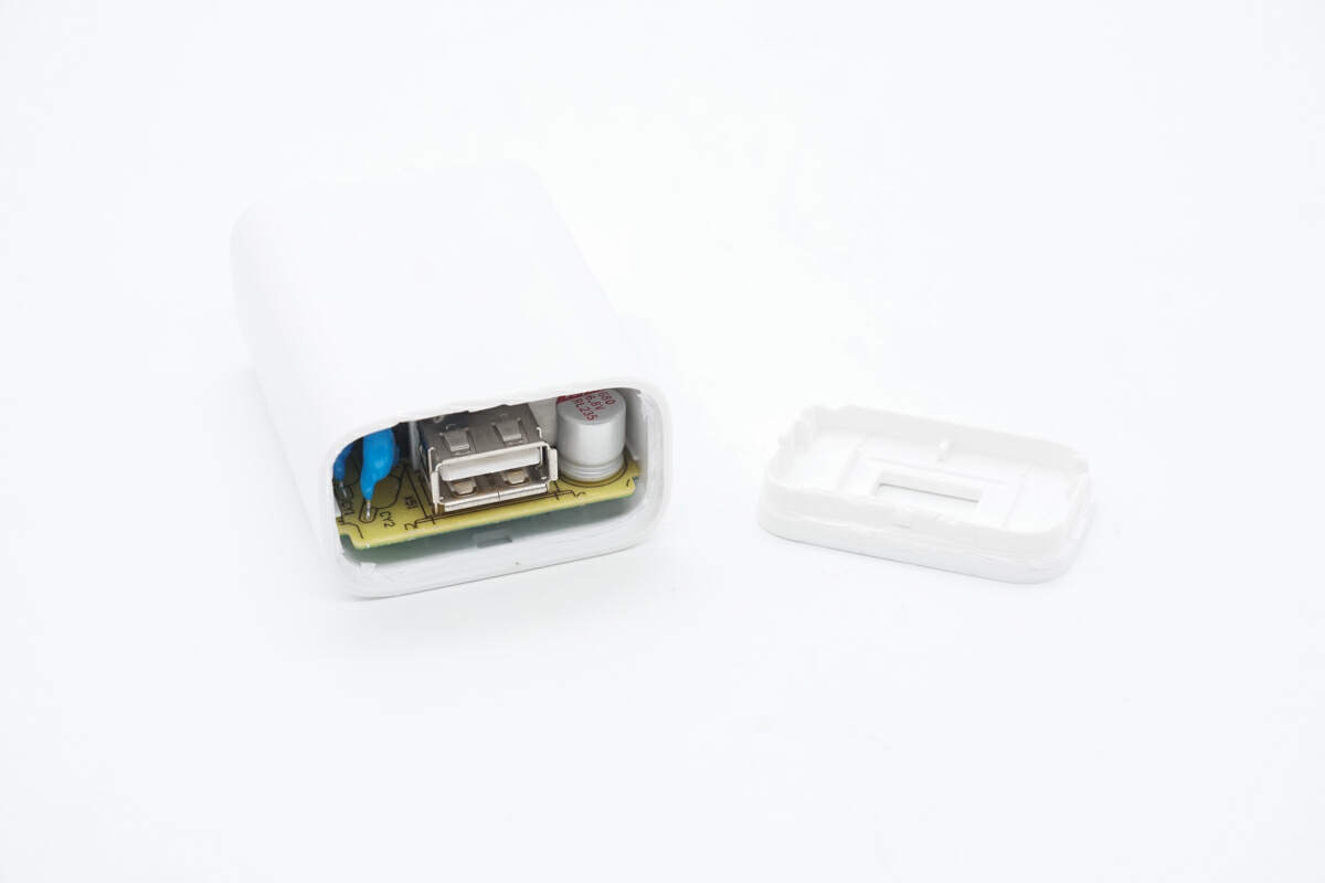

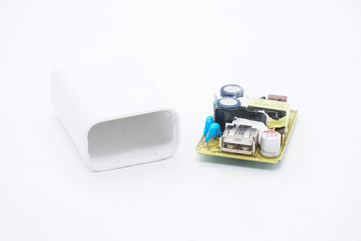

首先拆开充电器输出侧外壳。
![拆解报告:vivo 10W充电器V1020D-CN-充电头网](https://static.chongdiantou.com/wp-content/uploads/2024/07/2024071702042547.jpeg?x-oss-process=style/cdt800w)
PCBA模块通过卡槽固定。

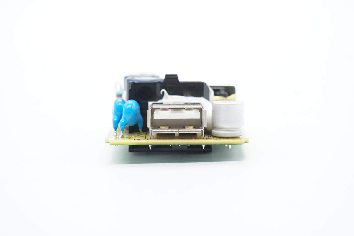

从壳体内部抽出PCBA模块。
![拆解报告:vivo 10W充电器V1020D-CN-充电头网](https://static.chongdiantou.com/wp-content/uploads/2024/07/2024071702042934.jpeg?x-oss-process=style/cdt800w)

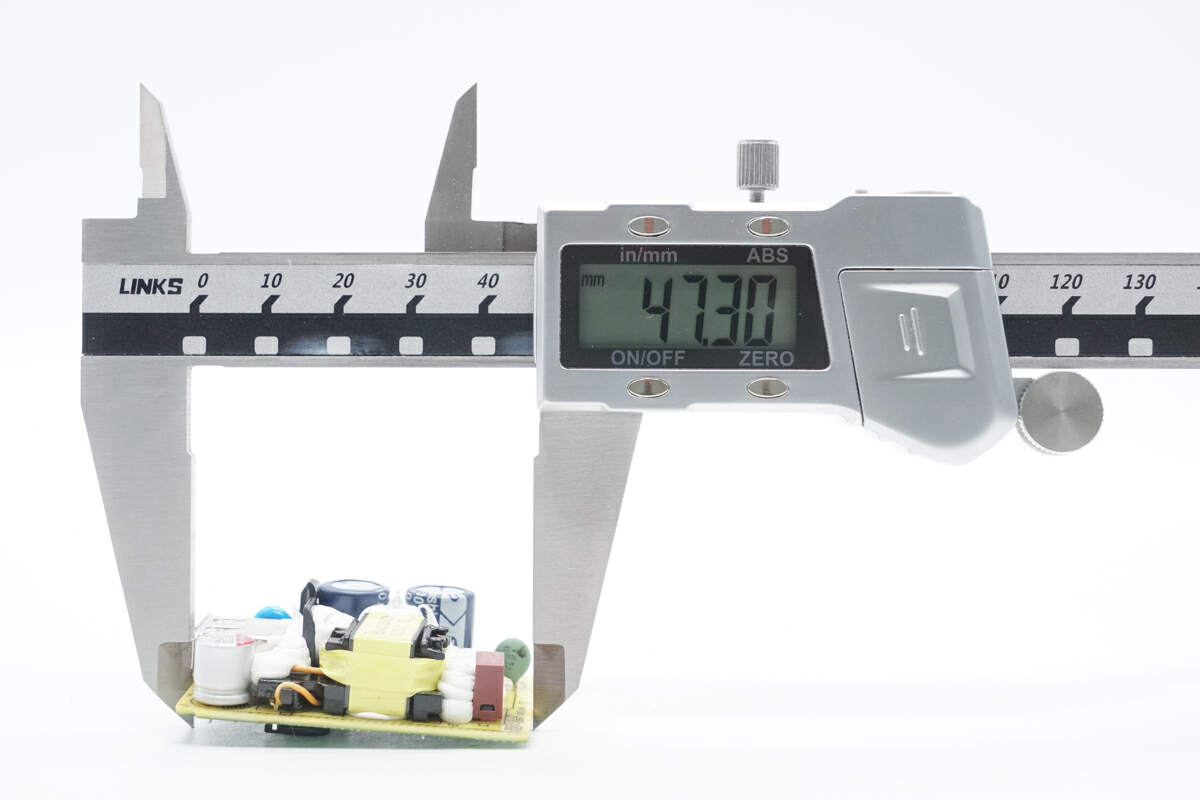

使用游标卡尺测得PCBA模块长度约为47.3mm。

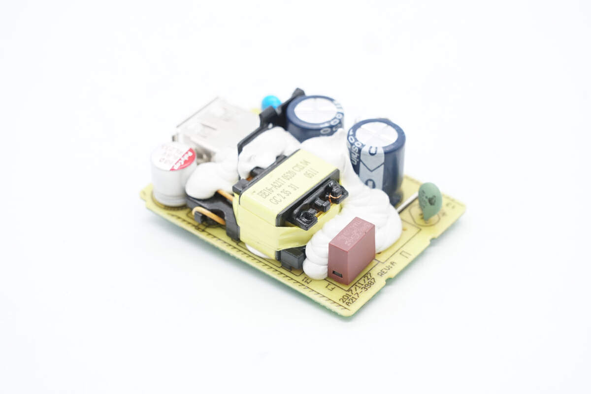

![拆解报告:vivo 10W充电器V1020D-CN-充电头网](https://static.chongdiantou.com/wp-content/uploads/2024/07/2024071702064144.jpeg?x-oss-process=style/cdt800w)
清理掉PCBA模块正面的胶水和背面的隔离板,PCBA模块正面一览,在右下角焊接保险丝,右上角焊接NTC热敏电阻,中间上方焊接高压滤波电容和差模电感,下方焊接变压器和为主控芯片供电的滤波电容。
左上角焊接两颗蓝色Y电容,下方依次焊接USB-A母座和滤波固态电容。
![拆解报告:vivo 10W充电器V1020D-CN-充电头网](https://static.chongdiantou.com/wp-content/uploads/2024/07/2024071702063972.jpeg?x-oss-process=style/cdt800w)

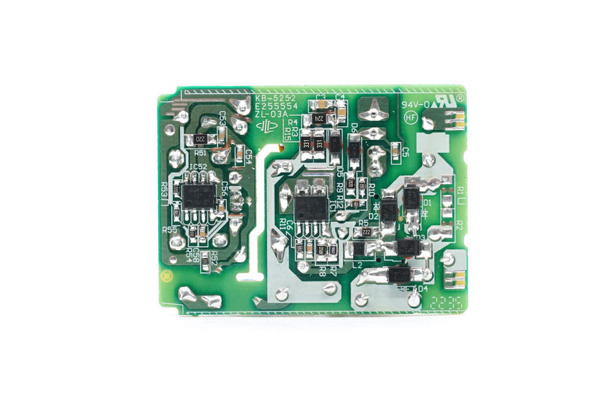

PCBA模块背面一览,右侧焊接四颗二极管组成的整流桥,中间焊接初级电源芯片,左侧为同步整流芯片,初次级之间开槽并插入绝缘板隔离。
通过对PCBA模块的观察发现,vivo 10W充电器采用QR开关电源设计,固定电压输出。充电器为原边反馈方案,没有使用光耦。下面我们就从输入端开始了解各个器件的信息。

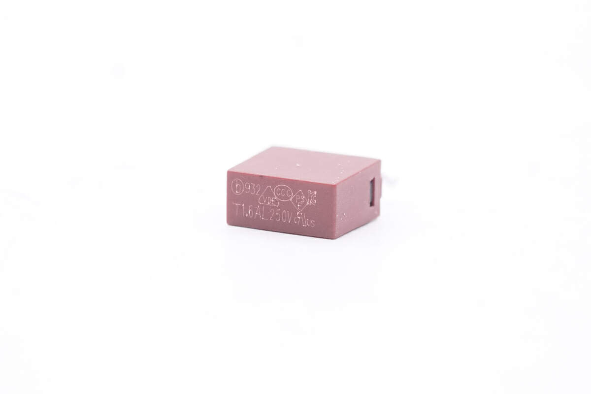

保险丝来自贝特电子,出料号932,规格为1.6A 250V。

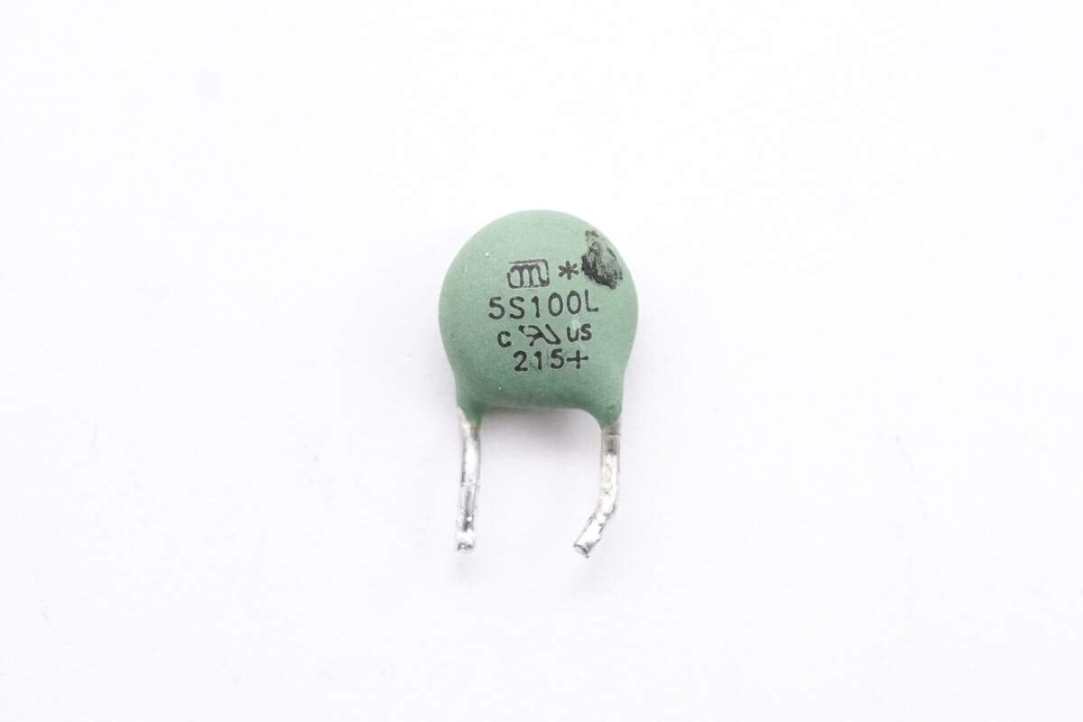

NTC热敏电阻丝印5S100L,用于抑制充电器上电的浪涌电流。

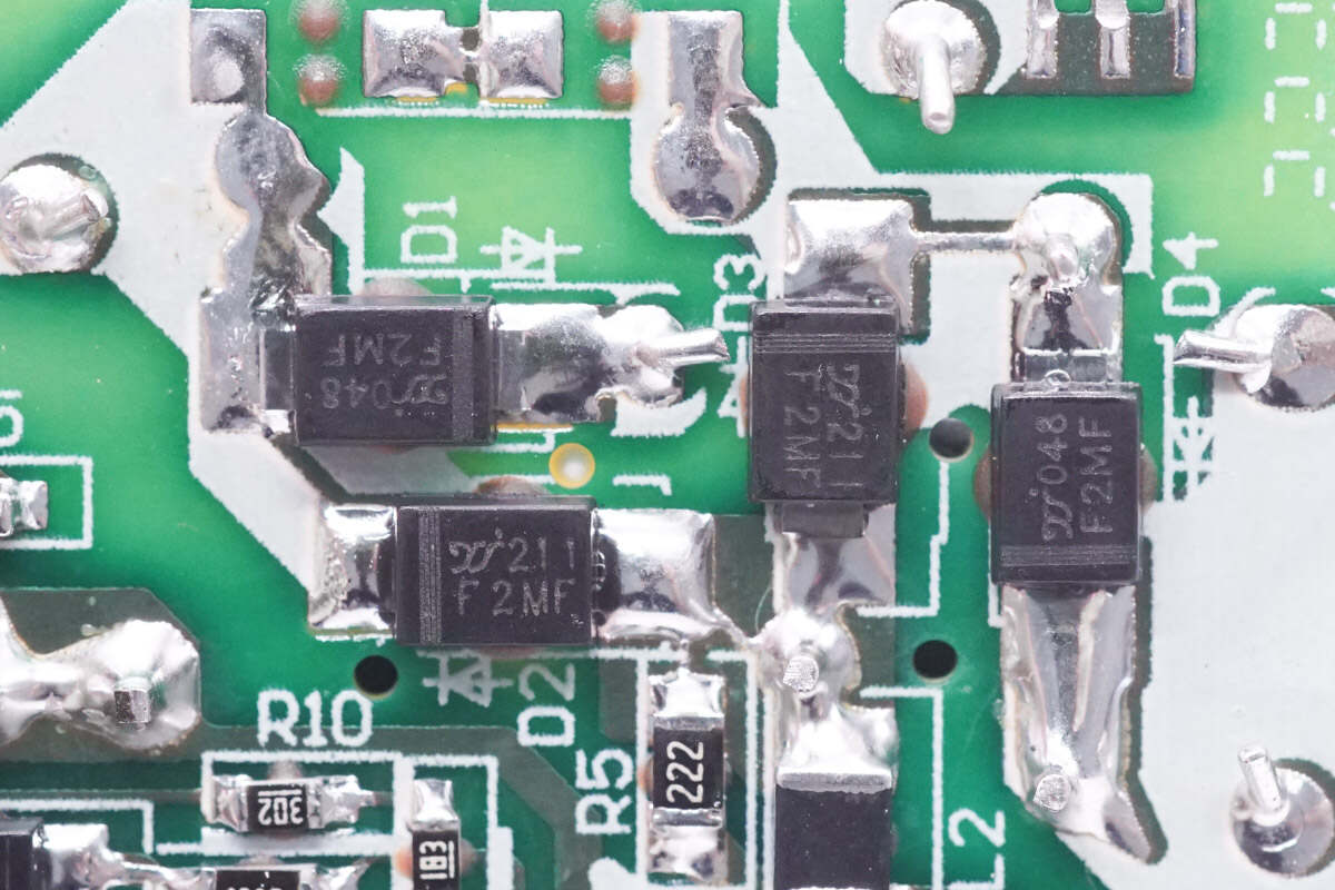

![拆解报告:vivo 10W充电器V1020D-CN-充电头网](https://static.chongdiantou.com/wp-content/uploads/2024/07/2024071702044811.jpeg?x-oss-process=style/cdt800w)
四颗二极管组成整流桥,整流二极管来自YJ扬杰科技,型号F2MF,快恢复二极管,规格为2A 1000V。

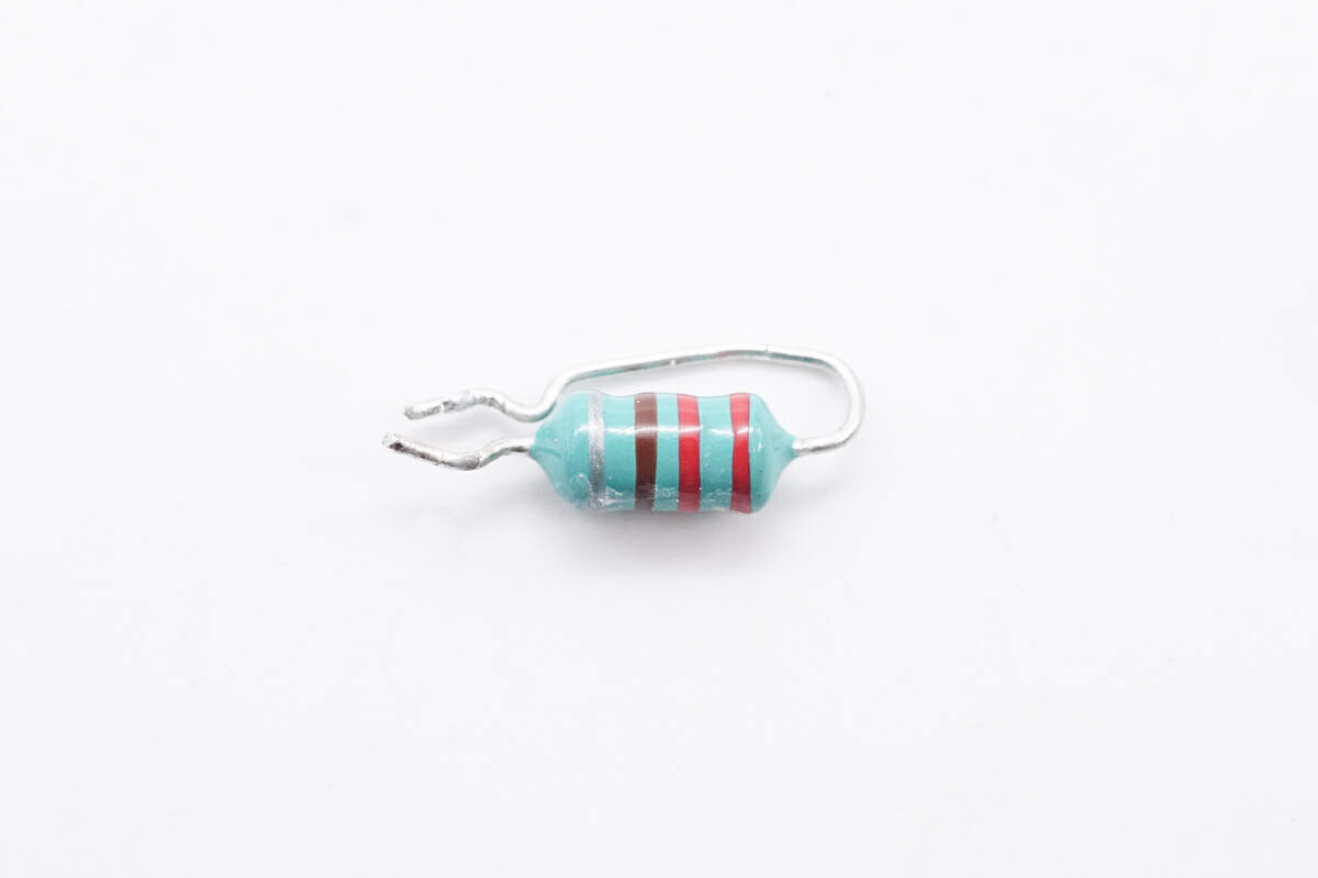

色环差模电感特写。

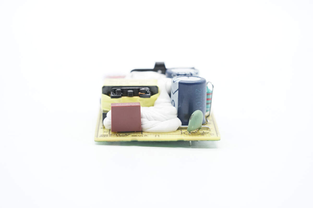

在PCBA模块侧面焊接变压器和滤波固态电容。
![拆解报告:vivo 10W充电器V1020D-CN-充电头网](https://static.chongdiantou.com/wp-content/uploads/2024/07/2024071702052681.jpeg?x-oss-process=style/cdt800w)

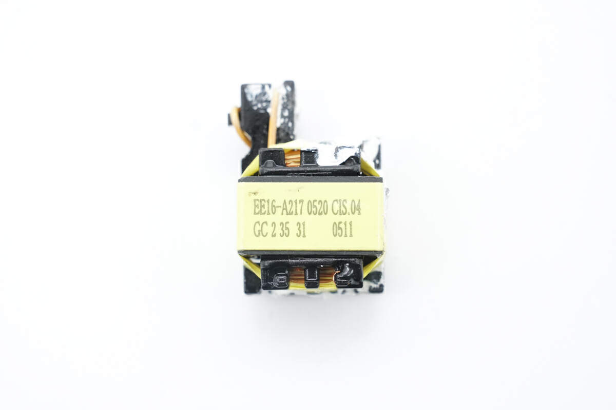

变压器采用EE16磁芯。

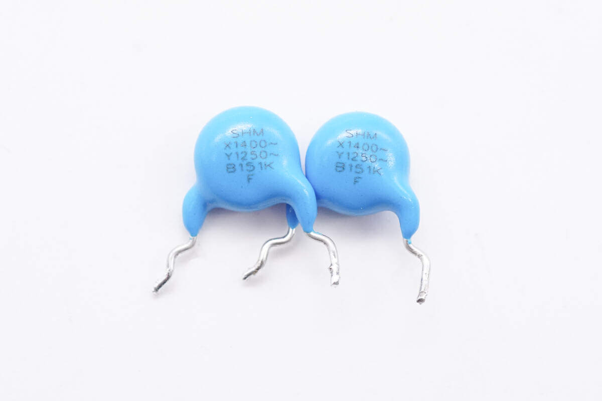

输出侧焊接蓝色Y电容,USB-A母座和滤波固态电容。
![拆解报告:vivo 10W充电器V1020D-CN-充电头网](https://static.chongdiantou.com/wp-content/uploads/2024/07/2024071702051676.jpeg?x-oss-process=style/cdt800w)
两颗蓝色Y电容来自SHM南方宏明。

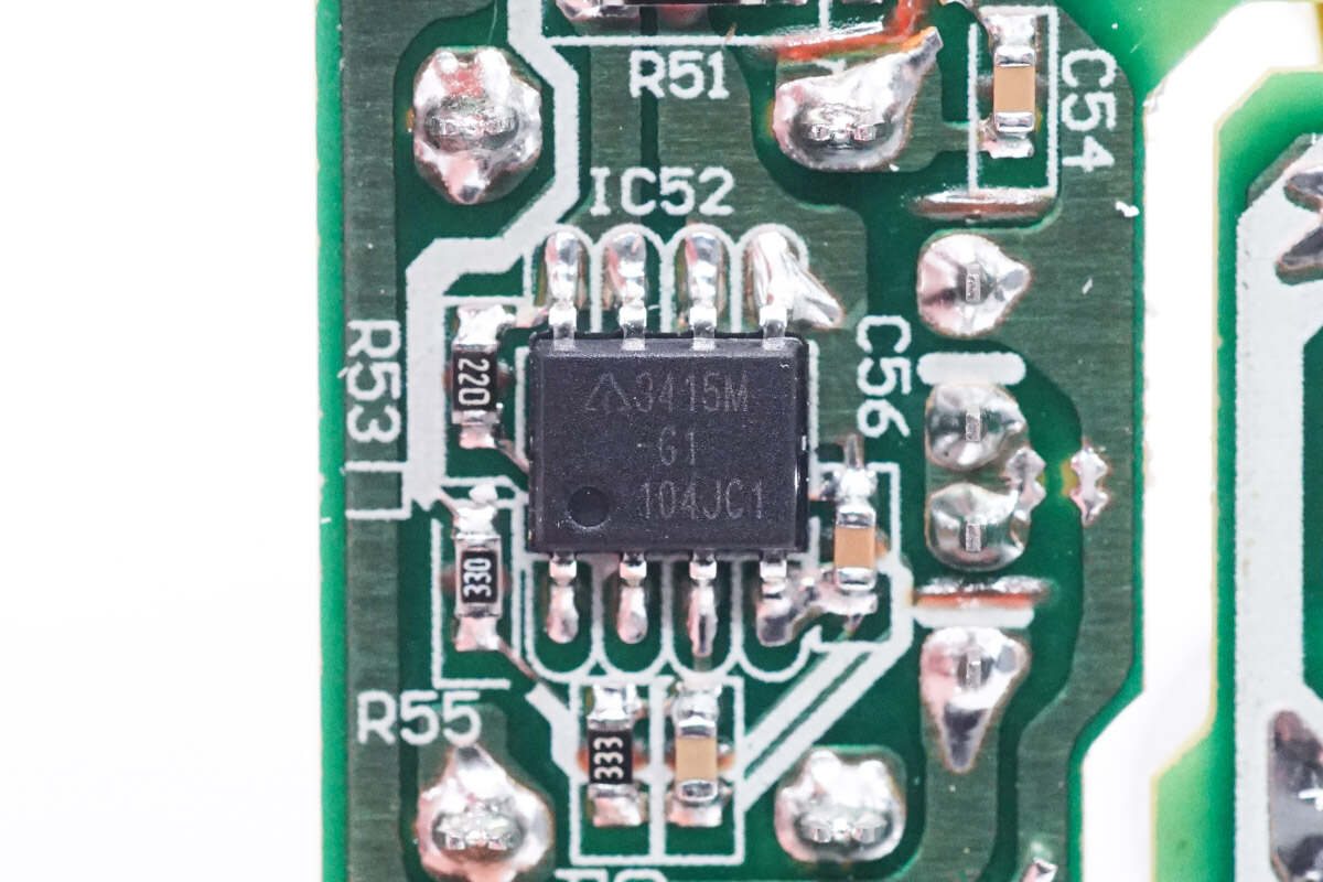

![拆解报告:vivo 10W充电器V1020D-CN-充电头网](https://static.chongdiantou.com/wp-content/uploads/2024/07/2024071702051040.jpeg?x-oss-process=style/cdt800w)
同步整流芯片来自DIODES,型号APR3415M,芯片内部集成同步整流管和同步整流控制器,支持5V输出应用,采用SO-8封装。

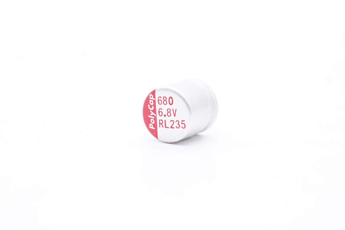

输出滤波电容来自PolyCap柏瑞凯,为RL系列固态电容,规格为680μF6.8V。

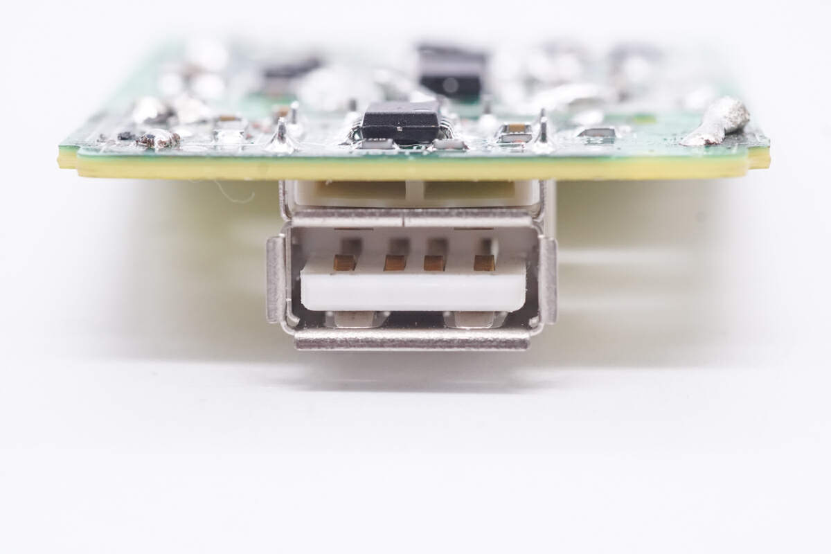

USB-A母座采用白色胶芯,过孔焊接固定。

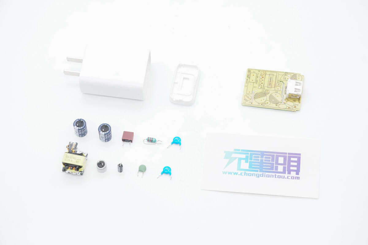

![拆解报告:vivo 10W充电器V1020D-CN-充电头网](https://static.chongdiantou.com/wp-content/uploads/2024/07/2024071702052327.jpeg?x-oss-process=style/cdt800w)
全部拆解一览,来张全家福。
vivo这款配机充电器输出功率为10W,采用白色直板机身,配有固定国标插脚。充电器支持宽电压输入,输出为5V2A。通过拆解发现这款充电器内部为原边反馈,同步整流,芯片方案来自DIODES。内部高压滤波电容来自东佳,滤波固态电容来自柏瑞凯,内部元件采用胶水加固,做工和用料可靠。
