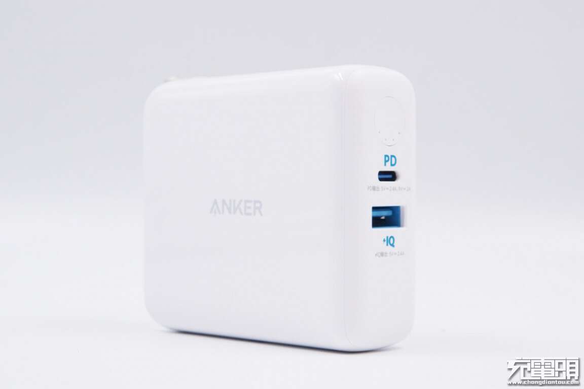

安克PowerCore III Fusin 5K二合一充电器
安克这款二合一充电器洁白光滑边角圆润,内置4850mAh容量电池整体仍十分小巧,加上配备可折叠插脚,携带外出很方便。此外配备1A1C双输出接口,USB-A口支持12W输出,很适合给新款iPhone SE进行充电;USB-C口支持18W PD快充,可满足多数安卓智能手机的日常充电需求,产品实用性强。
![既是充电器也是充电宝,22款二合一充电宝拆解汇总-充电头网](https://static.chongdiantou.com/wp-content/uploads/2024/07/2024071702132484.jpeg?x-oss-process=style/cdt800w)
充电头网通过拆解了解到,产品充电器部分采用PI INN3265C主控芯片以及同步整流MOS实现AC-DC整流输出;然后分两路输出设计,其中USB-C口采用赛普拉斯USB PD协议芯片控制输出9V或5V电压;USB-A口固定输出5V电压。
![既是充电器也是充电宝,22款二合一充电宝拆解汇总-充电头网](https://static.chongdiantou.com/wp-content/uploads/2024/07/2024071702132743.jpeg?x-oss-process=style/cdt800w)
移动电源部分,电芯通过南芯SC8933实现降压充电以及反向升压放电,并配有宏康锂电保护芯片以及UBIQ MOS进行电芯保护。此外在移动电源模式下采用合泰单片机HT66F018对移动电源进行控制和电量显示。主控PCB板上多处打胶,电芯有泡棉和青稞绝缘纸进行保护,产品整体做工扎实。

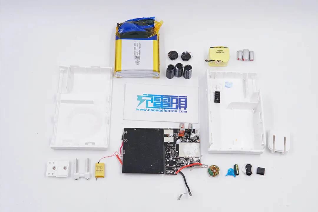

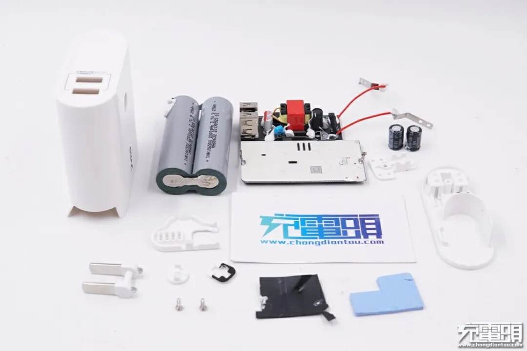

安克10000mAh 65W二合一氮化镓超极充

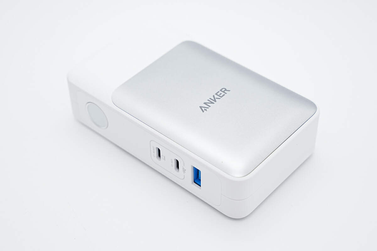

安克65W二合一氮化镓超极充内置65W氮化镓充电器和10000mAh移动电源,在有交流电的场合可作为充电器使用,外出时可以作为移动电源使用,方便好用。作为充电器使用时,双USB-C口均支持65W快充,作为移动电源使用时支持30W快充,快充协议支持全面,对出行的需求非常友好。
![既是充电器也是充电宝,22款二合一充电宝拆解汇总-充电头网](https://static.chongdiantou.com/wp-content/uploads/2024/07/2024071702132975.jpeg?x-oss-process=style/cdt800w)

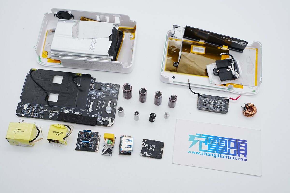

充电头网通过拆解了解到,安克这款二合一氮化镓超极充内置两路PI高集成氮化镓主控芯片,搭配两个变压器组成两路开关电源,输出协议芯片使用英集芯IP2738进行三口快充控制。移动电源采用二串锂电池,使用英集芯IP5389进行同步升降压电压转换,支持30W快充输出。
![既是充电器也是充电宝,22款二合一充电宝拆解汇总-充电头网](https://static.chongdiantou.com/wp-content/uploads/2024/07/2024071702133047.jpeg?x-oss-process=style/cdt800w)
这款双模充外壳内部粘贴石墨散热膜和导热垫散热,将内部模块的发热快速散发。内置电池采用泡棉和塑料框架固定绝缘保护。同时电池还配有均衡电路,能确保串联电池组处于最佳的运行状态。内部采用PCB组合焊接的形式焊接,充分利用空间,减小产品体积。

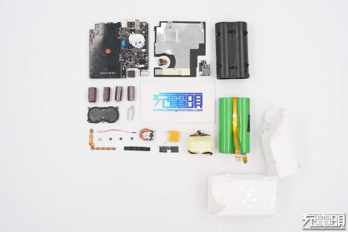

倍思10000mAh 87W双模混动移动电源
倍思这款87W充电器+移动电源二合一产品属于倍思能量堆系列的第四代产品,输出功率也从第一代的15W提升到了87W;并且在充电器模式下,支持65W+22.5W双口独立快充输出,可以同时满足一台笔记本电脑和一台手机快充;在移动电源模式下,同样支持22.5W超级快充或者20W PD快充输出,并兼容多种快充协议,使用起来非常方便,尤其适合出差旅游等应用场景。
![既是充电器也是充电宝,22款二合一充电宝拆解汇总-充电头网](https://static.chongdiantou.com/wp-content/uploads/2024/07/2024071702142492.jpeg?x-oss-process=style/cdt800w)

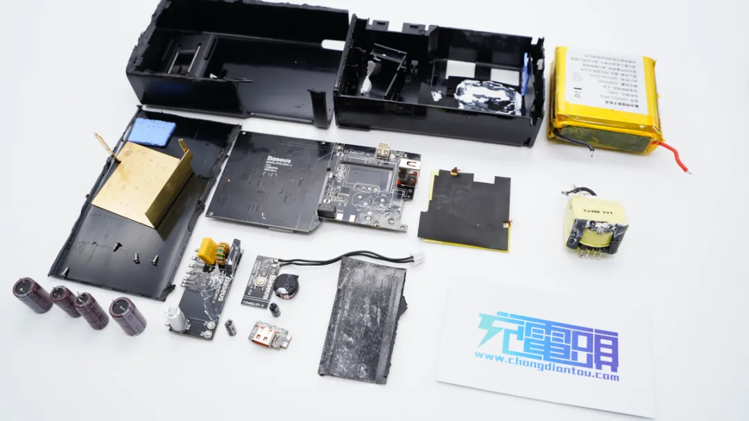

充电头网通过拆解发现,倍思这款87W能量堆内部主要由充电器和充电宝两部分组成,其中充电器的AC-DC电源部分基于高频QR反激拓扑架构开发,并采用了纳微的GaNFast氮化镓功率芯片,协议方面由智融SW2303控制。移动电源部分采用智融SW6206主控芯片,最大可实现22.5W快充输出,并且能够支持USB PD等多种主流快充协议。
![既是充电器也是充电宝,22款二合一充电宝拆解汇总-充电头网](https://static.chongdiantou.com/wp-content/uploads/2024/07/2024071702142759.png?x-oss-process=style/cdt800w)
同时得益于内置了智能输出逻辑控制电路,移动电源和充电器既是互相独立的两个部分,同时也可以协同工作,让产品在不同的状态下,可以实现不同的功率。

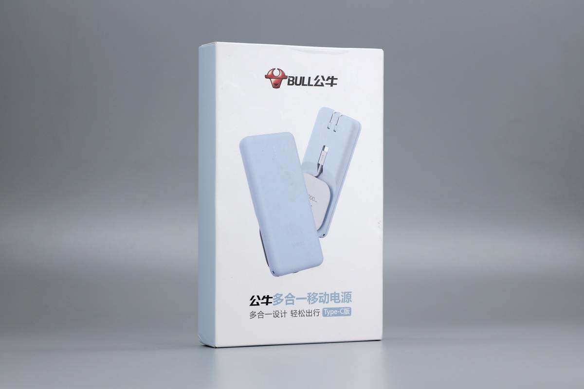

公牛10000mAh多合一移动电源
![既是充电器也是充电宝,22款二合一充电宝拆解汇总-充电头网](https://static.chongdiantou.com/wp-content/uploads/2024/07/2024071702144934.jpeg?x-oss-process=style/cdt800w)
公牛这款多合一移动电源表面采用仿布纹触感纹理工艺制作,由于自带充电器,且配备可折叠插脚,携带以及充电都会变得非常方便。此外自带线缆有MicroUSB、Type-C两种规格可选,兼容新老设备,而且得益于线盘设计,用户可以根据需求拉出不同长度以方便移动电源与手机同携使用,不会增添额外累赘。电池容量为10000mAh,可满足手机用户一整天的出门续航需求。
![既是充电器也是充电宝,22款二合一充电宝拆解汇总-充电头网](https://static.chongdiantou.com/wp-content/uploads/2024/07/2024071702144138.jpeg?x-oss-process=style/cdt800w)
充电头网通过拆解了解到,移动电源电路板集成了充电器电路以及移动电源控制电路。充电器部分,开关电源采用DIODES AP3983R+AP3415CT方案。移动电源主控芯片采用英集芯一体化SOC芯片方案IP5310,控制电芯输入输出。电芯来自GCP,配有锂电保护电路以及热敏电阻进行温度监控。

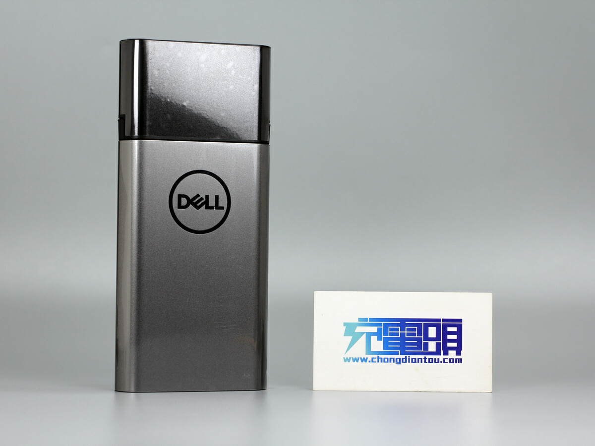

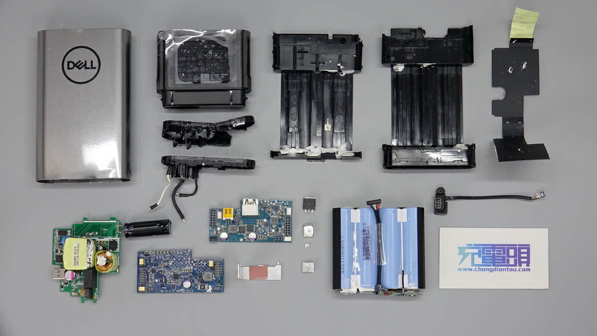

戴尔43Wh+45W快充二合一移动电源
戴尔这款二合一笔记本移动电源本是一款特别实用的为笔记本增加续航的移动电源,支持USB 5V和电脑专用的19V供电。独特的双模块设计,也让产品的使用变得相当灵活,大大方便日常使用场景。但随着USB PD移动电源及配套线缆,和笔记本上USB-C充电的普及,这类专用设备也失去了市场。
![既是充电器也是充电宝,22款二合一充电宝拆解汇总-充电头网](https://static.chongdiantou.com/wp-content/uploads/2024/07/2024071702144171.jpeg?x-oss-process=style/cdt800w)
充电头网通过拆解发现,这款产品的生产日期可以追溯到2016年,距今已有5年时间,在如今飞速发展的快充市场背景下来看这款产品,说一句“老古董”都不为过。但即便如此,其独特的双模块独立设计ID还是值得借鉴的。
![既是充电器也是充电宝,22款二合一充电宝拆解汇总-充电头网](https://static.chongdiantou.com/wp-content/uploads/2024/07/2024071702145237.jpeg?x-oss-process=style/cdt800w)
移动电源内置四颗LG 18650动力电芯,使用TI 的主控单片机及电池充电芯片和升压控制器,USB-A口降压输出为MPS方案,松下滤波电容,充电器由光宝代工。产品的用料均来自LG、TI、MPS、英飞凌、松下等知名大厂,用料豪华,质量可靠,符合DELL这一大品牌身份。

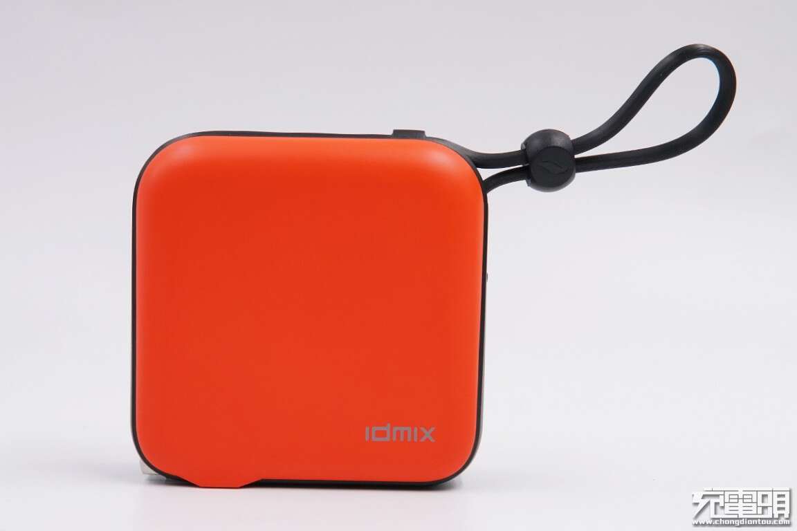

大麦MR CHARGER 10000多合一移动电源
![既是充电器也是充电宝,22款二合一充电宝拆解汇总-充电头网](https://static.chongdiantou.com/wp-content/uploads/2024/07/2024071702145747.jpeg?x-oss-process=style/cdt800w)

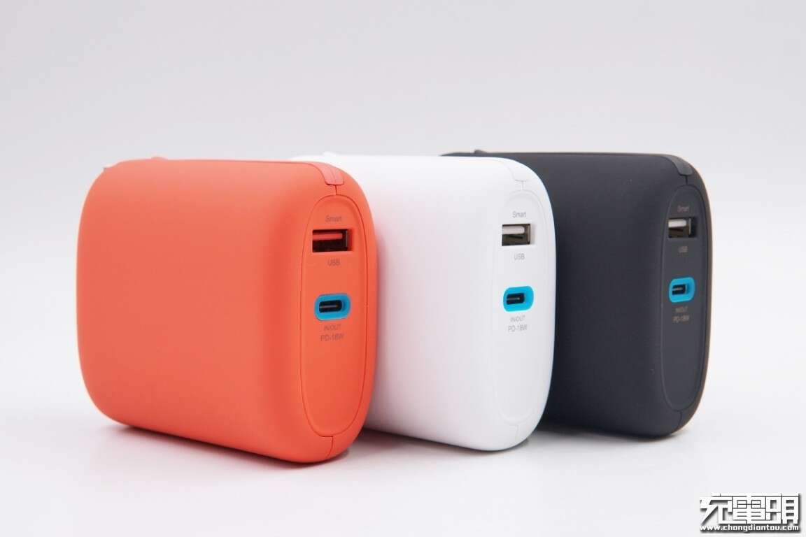

IDMIX MR CHARGER 10000多合一移动电源造型圆润,配色时尚,小巧的机身内集成了充电器、数据线、移动电源三种类型产品,在外出携带时可以省下不少空间,轻装上路,堪称出行神器。性能方面,其集成了MFi认证的Lightning线、支持Apple 2.4A协议,对苹果用户非常友好。10000mAh 电池容量足够肆意用手机一整天,支持边充边放,为移动电源充能时插上手机,休息过后两者都能量满满,体验极佳。

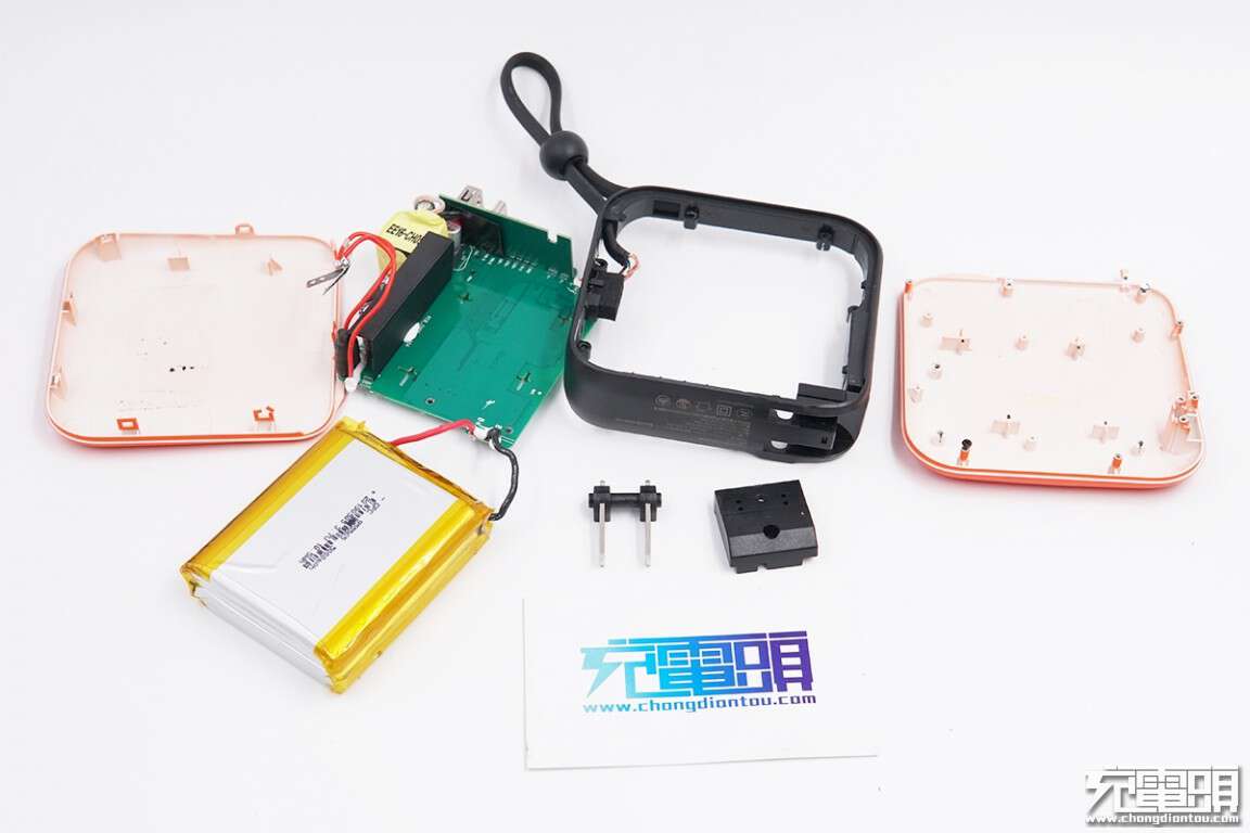

大麦10000mAh三合一移动电源
![既是充电器也是充电宝,22款二合一充电宝拆解汇总-充电头网](https://static.chongdiantou.com/wp-content/uploads/2024/07/2024071702150275.jpeg?x-oss-process=style/cdt800w)
大麦三合一移动电源获得红点奖,外观设计上有自己的独特之处,并且还通过了苹果MFi认证,整体颜值以及品质都有保证。虽是一款三合一产品,但和常规充电宝相比,充电器的插脚以及自带的输出线缆均可收纳,便携性好的同时也更加实用。另外这款产品支持最大20W快充,满足iPhone 12用户实用需求。
![既是充电器也是充电宝,22款二合一充电宝拆解汇总-充电头网](https://static.chongdiantou.com/wp-content/uploads/2024/07/2024071702150465.jpeg?x-oss-process=style/cdt800w)
充电头网通过拆解了解到,移动电源内置两块锂聚合物电芯,来自格林德,采用南芯SC8905方案实现电芯充放电,并配有宏康锂电保护IC进行保护,配有热敏电阻进行温度监控。另外采用两颗芯海科技CS32G020E8U6分别控制USB接口和线缆输出电压。充电器部分,开关电源采用士兰微SD8666QS+茂睿芯MK91736方案,集成度高。

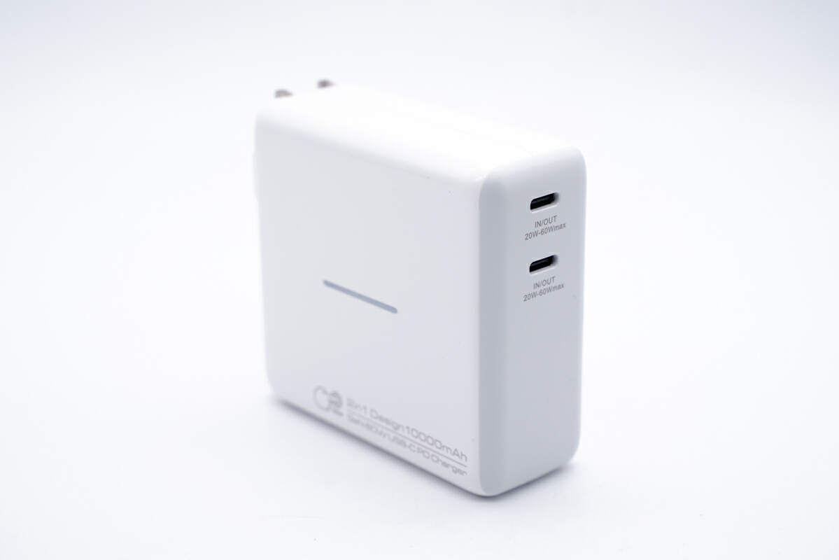

爱兰博10000mAh 60W二合一充电宝
爱兰博这款二合一氮化镓充电器主体高光亮面设计,边角过渡圆润,使用手感很好。而产品的一大特色是配有两个LED灯,一个触摸发光,一个是展开插脚发光且具备断电发光应急照明功能,夜间以及应急条件下使用会很方便。产品配备双USB-C接口,支持QC、AFC、FCP、PD快充协议,具备5-20V齐全电压档位,功率涵盖20W-60W,上可满足笔电快充,下可满足两台手机同时快充,性能实用。
![既是充电器也是充电宝,22款二合一充电宝拆解汇总-充电头网](https://static.chongdiantou.com/wp-content/uploads/2024/07/2024071702152323.jpeg?x-oss-process=style/cdt800w)
充电头网通过拆解发现,这款产品独到之处在于其搭建的特殊模拟电路以实现任意Bypass, 独立参考源的DC/DC并联供电,在市面上完全没有先例。同时充电器部分采用了安森美主控搭配杰华特同步整流控制器JW7726B组成高频QR开关电源,氮化镓功率芯片采用英诺赛科INN650D02。
![既是充电器也是充电宝,22款二合一充电宝拆解汇总-充电头网](https://static.chongdiantou.com/wp-content/uploads/2024/07/2024071702151469.jpeg?x-oss-process=style/cdt800w)
两颗主控芯片同时也是移动电源主控芯片,不过信息不详。另外采用永铭和云星小体积电容进行输入输出滤波,帮助压缩体积。另外充电器内部设有热敏电阻进行温度监控,主要发热器件也都配有散热片和导热垫帮助散热,整体用料做工都比较讲究。

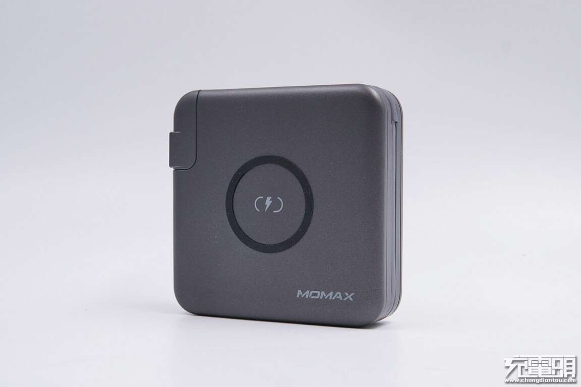

摩米士MOMAX Q.POWER Plug三合一充电器
摩米士MOMAX Q.POWER Plug三合一充电器不仅能够通过AC插口直接对手机充电,同时还可以充当一款充电宝,脱离电源后,还拥有6700mAh的内置电量,并自带USB-C充电线,可以随时随地为手机充电。
![既是充电器也是充电宝,22款二合一充电宝拆解汇总-充电头网](https://static.chongdiantou.com/wp-content/uploads/2024/07/2024071702154212.jpeg?x-oss-process=style/cdt800w)
更厉害的地方在于,它还支持最大10W的无线充输出,充电时省去了插线的烦恼。充电时,值得一提的是,由于接口众多,充电形式多,它还可以同时为多台设备充电,使用非常方便。性能方面,充电器总输出可以20W功率,USB-A口与USB-C口均支持18W快充。
![既是充电器也是充电宝,22款二合一充电宝拆解汇总-充电头网](https://static.chongdiantou.com/wp-content/uploads/2024/07/2024071702153960.jpeg?x-oss-process=style/cdt800w)
通过拆解可以看到,这款三合一充电器设计合理,AC输入部分有专门的隔离间隔离,确保使用过程中的安全,内置英集芯IP5328P电池充放电管理IC,支持18W快充,满足手机的快充需求,内置英集芯IP6808无线充电发射器,外围元件简洁,支持多种充电协议,无线充电也是妥妥的。

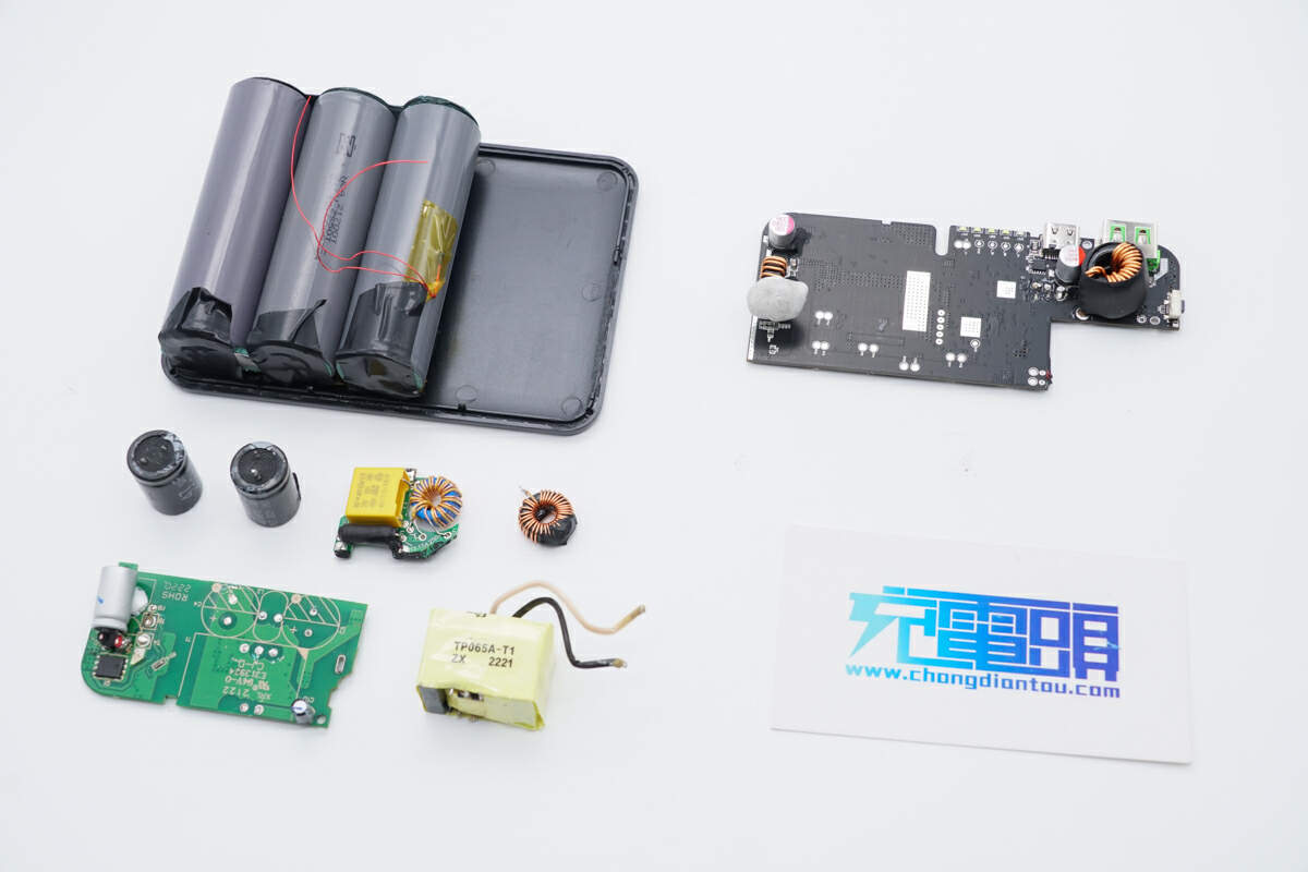

充电头网通过拆解了解到,摩米士这款移动电源内部由电池组,移动电源模块和快充电源模块组成。其中快充电源模块采用PI SC1933C 氮化镓主控芯片。移动电源模块采用杰华特JW3312电池保护芯片和JW3702同步升降压控制器,并采用芯海科技CS32G020K8U6 MCU进行协议控制。
![既是充电器也是充电宝,22款二合一充电宝拆解汇总-充电头网](https://static.chongdiantou.com/wp-content/uploads/2024/07/2024071702153287.jpeg?x-oss-process=style/cdt800w)
移动电源内部电池采用青稞纸绝缘,并配有NTC热敏电阻检测温度,3串电池组使用两颗钰泰ETA3000电池均衡芯片进行均衡。这款二合一移动电源将充电器,移动电源集成,并且自带数据线,无论是移动电源充电,还是为其他设备充电,都非常方便,提升了消费者的使用体验。

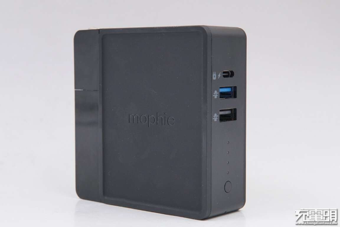

mophie powerstation hub三合一充电站
![既是充电器也是充电宝,22款二合一充电宝拆解汇总-充电头网](https://static.chongdiantou.com/wp-content/uploads/2024/07/2024071702153156.jpeg?x-oss-process=style/cdt800w)
mophie powerstation hub三合一充电站,一个产品搞定充电器、充电宝、无线充,化繁为简,小巧便携。

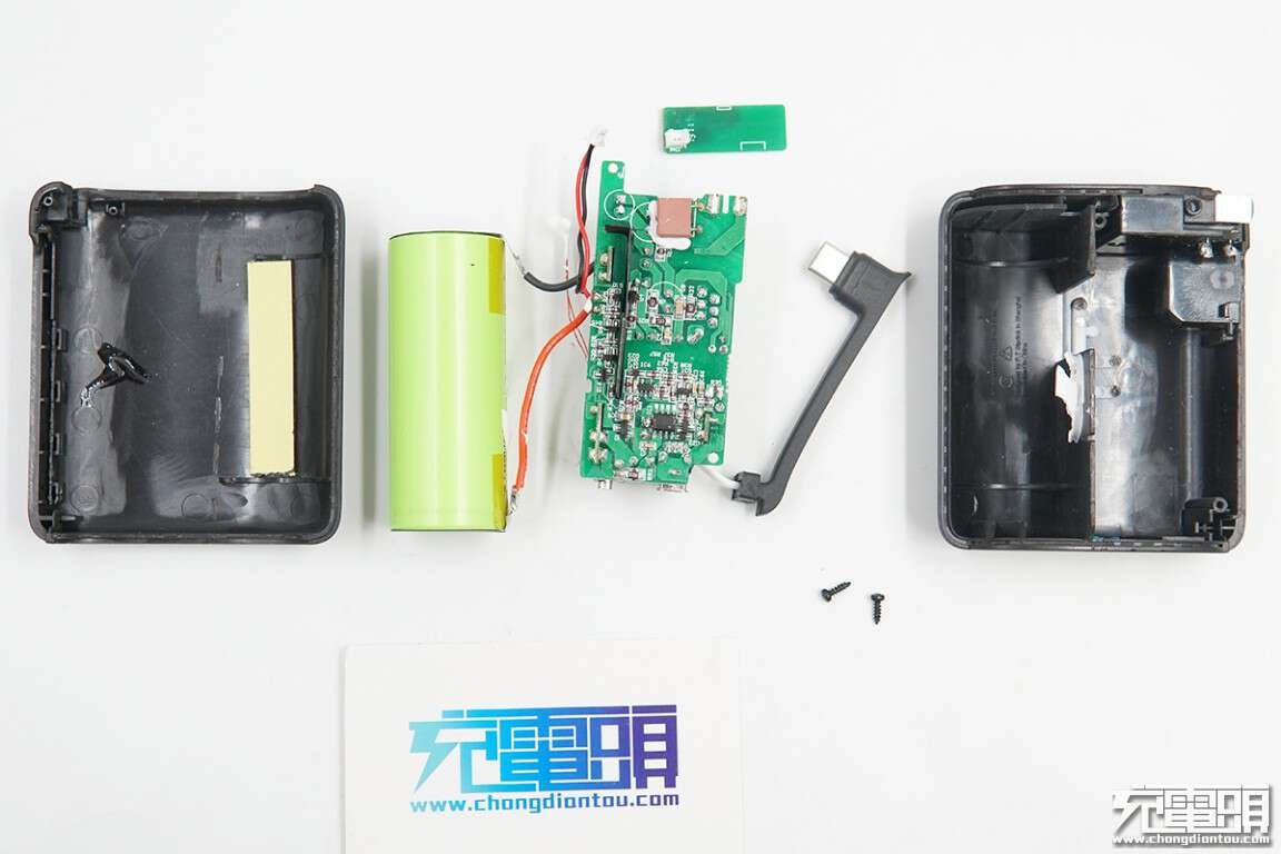

百达星连三合一移动电源
百搭星连三合一移动电源体积小巧,方便收纳,重量比iPhone XS Max还轻,放在包包里不会增加过多的重量。同时,它还集成充电器、移动充电源、自带充电器三种功能,出差旅行时,也省去了携带多种充电配件的烦恼。
![既是充电器也是充电宝,22款二合一充电宝拆解汇总-充电头网](https://static.chongdiantou.com/wp-content/uploads/2024/07/2024071702155354.jpeg?x-oss-process=style/cdt800w)
除了自带USB-C充电线缆之外,这款产品还配备了一个USB-C接口和一个USB-A接口,方便满足用户不同的应用场景。其中USB-C接口支持PD、QC、FCP、MTK PE等多种快充协议,最高功率18W,华为、小米、三星、魅族以及iPhone等众多PD快充手机都能实现快充。
充电头网拆解发现,百搭星连三合一移动电源内置5000mAh的26650电芯,以保证足够的续航能力。当然,这也占去了将近二分之一的空间。为了在剩余的空间内实现多样化的功能,其采用了多块PCB板组合的设计,结构较常见的充电器或者移动电源都更加复杂,布局巧妙,将有限的空间最大化利用。
![既是充电器也是充电宝,22款二合一充电宝拆解汇总-充电头网](https://static.chongdiantou.com/wp-content/uploads/2024/07/2024071702160091.jpeg?x-oss-process=style/cdt800w)
初级侧主控开关管与电源芯片集成,达到优化PCB尺寸的效果。次级侧采用南芯SC8913作为电源管理芯片,实现升降压控制,内置MOS进一步简化了PCB的设计,节约空间;USB-C口的协议则完全由英集芯IP2716来实现,不仅支持PD快充输出,还兼容市面上其他多种快充协议,提升用户的使用体验。

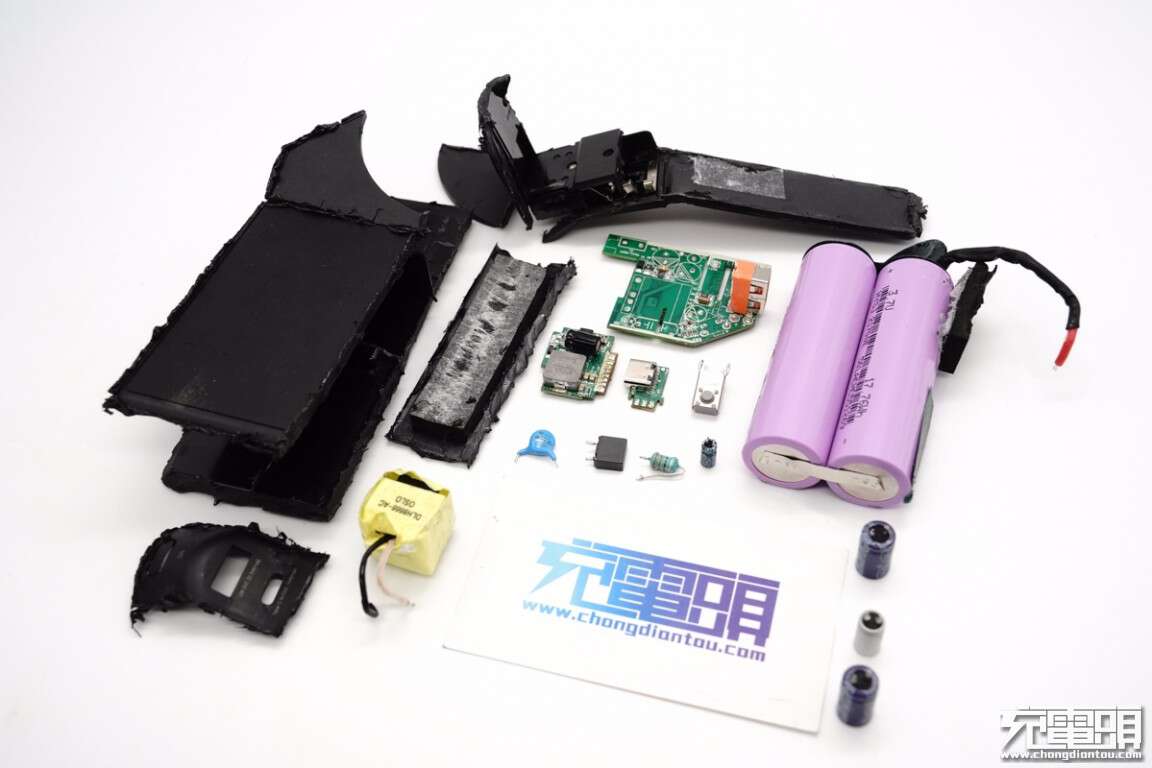

RAVPower睿能宝
RAVPower 5000mAh二合一充电宝
![既是充电器也是充电宝,22款二合一充电宝拆解汇总-充电头网](https://static.chongdiantou.com/wp-content/uploads/2024/07/2024071702154795.jpeg?x-oss-process=style/cdt800w)
RAVPower 5000mAh这款二合一充电宝在同类产品中,体型小巧,更加方便携带,同时还支持最大18W的双向快充和双口输出,不管是外出还是居家,使用都非常方便。并且内置5000mAh电池,应对一般的日常使用已经足够。
![既是充电器也是充电宝,22款二合一充电宝拆解汇总-充电头网](https://static.chongdiantou.com/wp-content/uploads/2024/07/2024071702171148.jpeg?x-oss-process=style/cdt800w)
通过拆解,可以看到这款RAVPower 5000mAh二合一充电宝内部采用两块PCB组合,内部主控芯片为南芯SC8913支持1至4串锂离子电池充电, I²C可配置充电电压电流,放电输出电压,输入输出电流限制。移动电源端采用英集芯IP2716,该芯片已经通过了USB PD3.0认证和QC3.0认证以及高通QC4+认证,支持高压充电协议,例如Type-C PD3.0、QC3.0、 MTK PE+1.1、DCP、FCP、SCP、AFC、BC1.2等等。

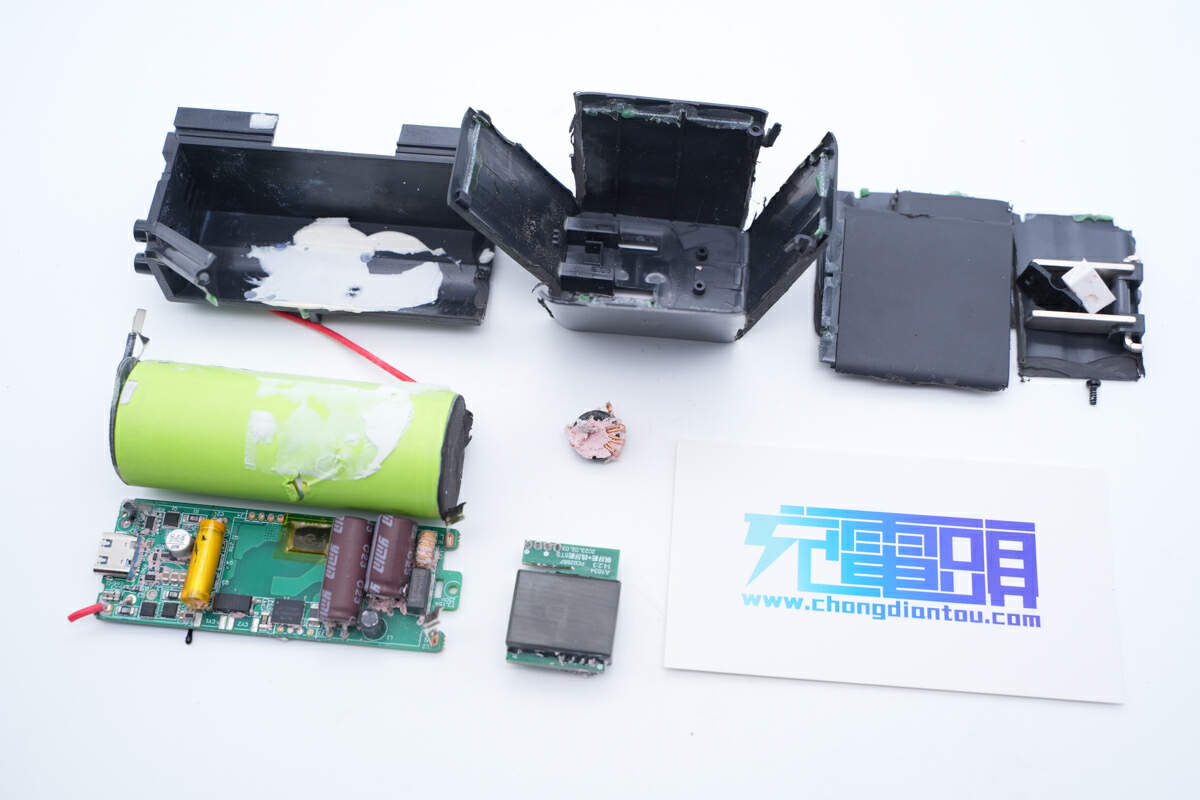

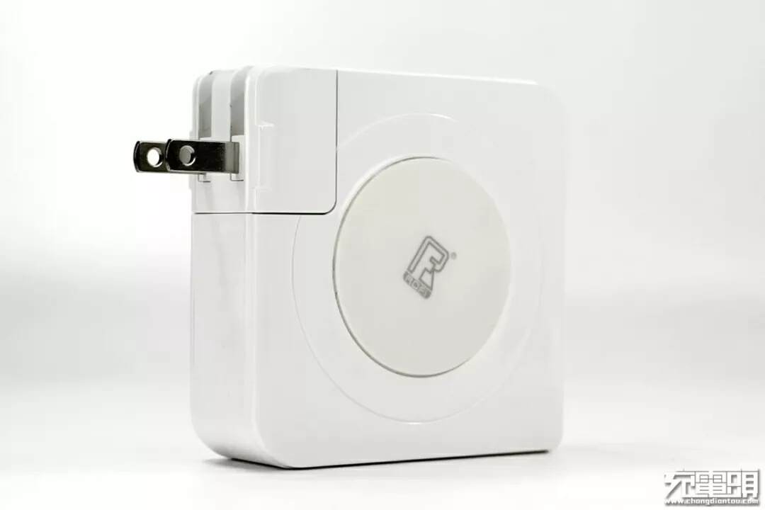

摩可G-Power Final终结者三合一无线充电宝
![既是充电器也是充电宝,22款二合一充电宝拆解汇总-充电头网](https://static.chongdiantou.com/wp-content/uploads/2024/07/2024071702155287.jpeg?x-oss-process=style/cdt800w)

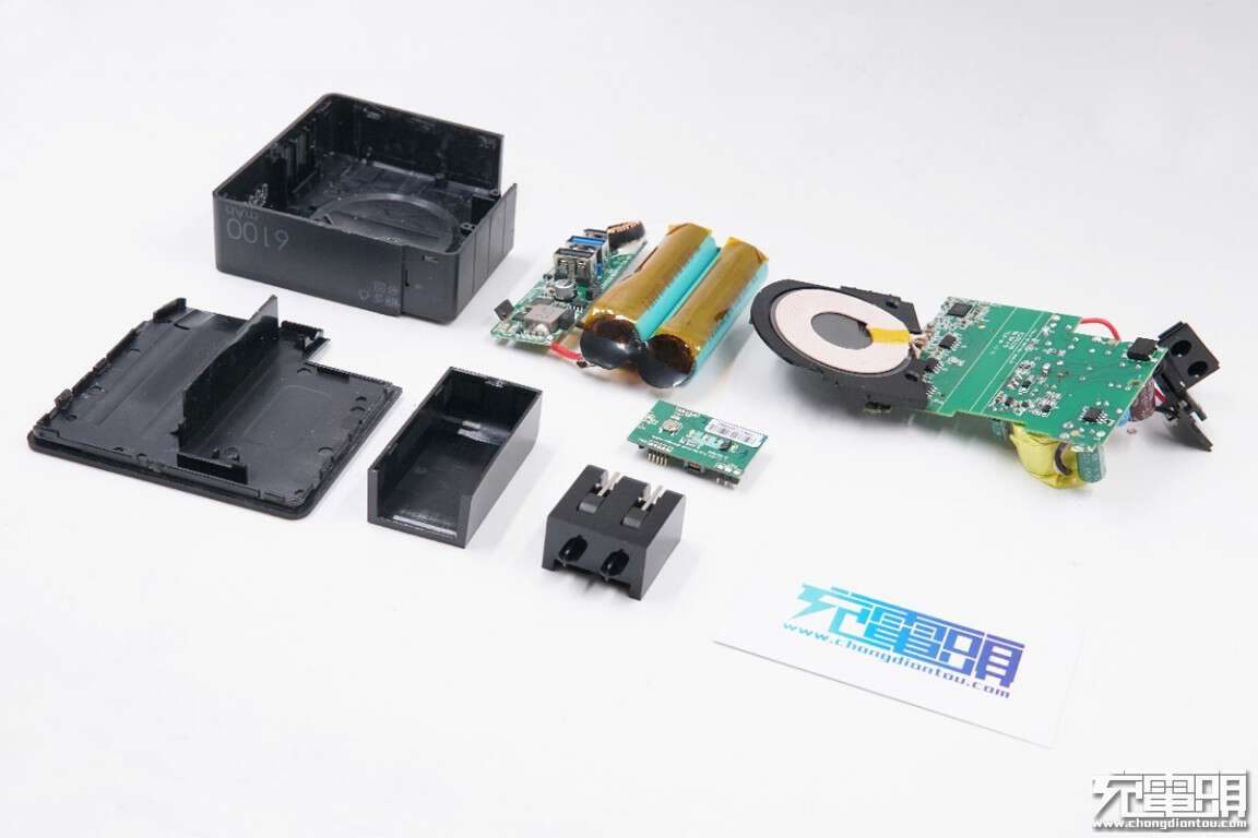

ROFI摩可G-Power Final终结者三合一无线充电宝,一个产品搞定充电器、充电宝、无线充,化繁为简,小巧便携。
![既是充电器也是充电宝,22款二合一充电宝拆解汇总-充电头网](https://static.chongdiantou.com/wp-content/uploads/2024/07/2024071702161838.jpeg?x-oss-process=style/cdt800w)
至于芯片方案方面,无线充电部分搭载易冲方案,移动电源部分搭载英集芯方案,充电器部分则SPT硅动力电源芯片方案,三者均为主流厂商方案,与松下18650电芯一起为产品性能提供核心保证。

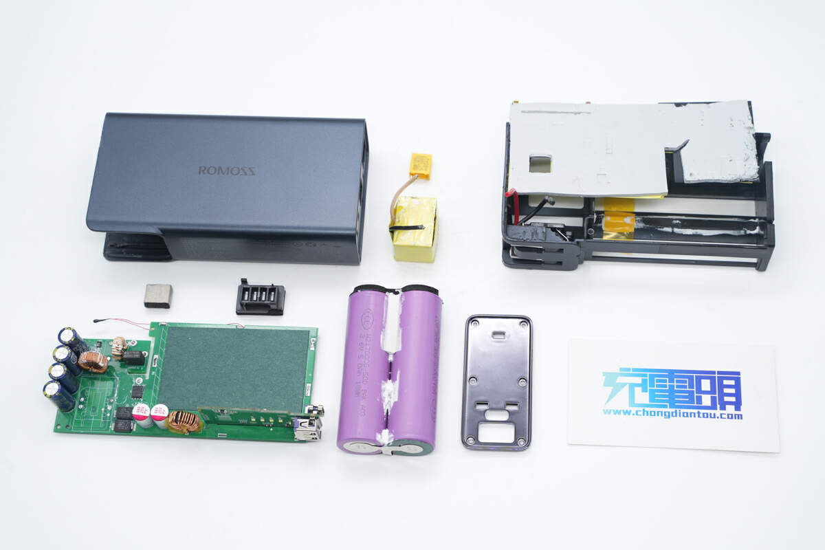

罗马仕10000mAh 67W移动电源
罗马仕这款超级快充移动电源为充电器+充电宝二合一设计,内置的氮化镓充电器支持67W快充输出,移动电源为10000mAh容量,支持30W快充输出。移动电源具备1C1A输出接口,在充电器模式下支持67W输出功率,并支持45W+18W功率自动分配,充电宝模式下支持30W输出功率,满足日常手机,平板和笔记本电脑充电。
![既是充电器也是充电宝,22款二合一充电宝拆解汇总-充电头网](https://static.chongdiantou.com/wp-content/uploads/2024/07/2024071702161512.jpeg?x-oss-process=style/cdt800w)
充电头网通过拆解了解到,这款移动电源内置两串21700电池,电池来自比克,容量为5000mAh,并配有电池保护电路和热敏电阻。其中电池保护芯片来自创芯微,型号CM1020-DC,同时还设有电池均衡电路,使用创芯微CM1010-A进行电池均衡控制。
移动电源内部由氮化镓快充电路与移动电源电路组成,采用南芯科技SC3057氮化镓合封芯片搭配SC3503同步整流控制器组成氮化镓快充,使用南芯科技SC8812A同步升降压控制器用于USB-A口输出和电池充电,并使用芯海科技CS32G020K8U6协议芯片进行输出电压控制。
![既是充电器也是充电宝,22款二合一充电宝拆解汇总-充电头网](https://static.chongdiantou.com/wp-content/uploads/2024/07/2024071702160383.jpeg?x-oss-process=style/cdt800w)
移动电源电路采用南芯科技SC8905同步升降压转换器用于电压转换,其中内部同步升降压开关管采用创芯微CMS4070M,用于电池充电和USB-A接口切换的MOS管采用创芯微CMT30P47K。移动电源内部设计紧凑,用料扎实,功能实用。

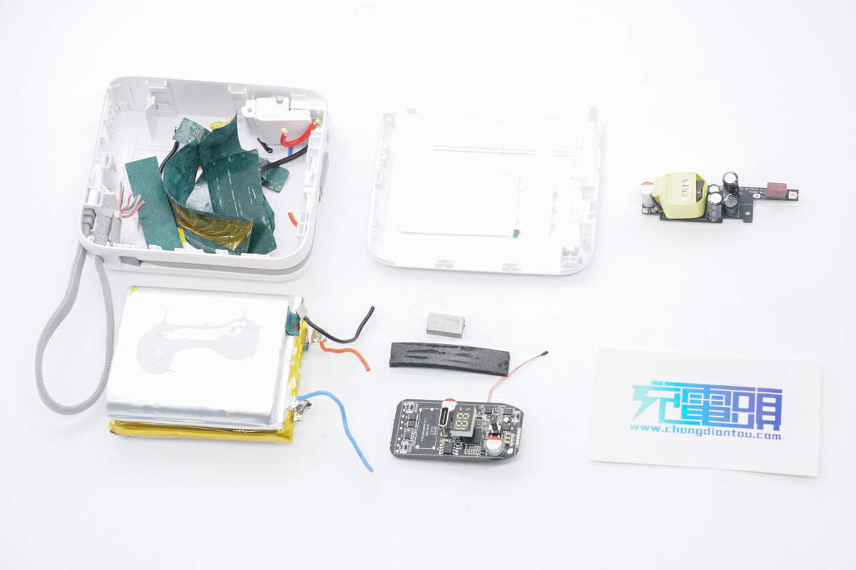

微尔普20000mAh 35W多合一充电宝
微尔普这款移动电源为自带线设计,自带USB-C和Lightning输出线,支持为笔记本电脑和手机充电,并且还可以直接连接充电器为移动电源充电。移动电源具备188数码管电量显示,精准显示电池百分比,对移动电源的剩余电量了解更加直观。并且内置AC输入,无需充电器即可为移动电源充电,使用方便。
![既是充电器也是充电宝,22款二合一充电宝拆解汇总-充电头网](https://static.chongdiantou.com/wp-content/uploads/2024/07/2024071702160186.jpeg?x-oss-process=style/cdt800w)
充电头网通过拆解了解到,微尔普这款移动电源内置2串10000mAh电池,电池组来自广东韦联电子科技有限公司。移动电源内置芯海科技CPW6410 SOC芯片,芯片内部集成 PD3.1 及 UFCS 等多种快充协议、高性能 MCU、同步双向升降压管理、锂电池充电管理,支持2-6串锂电池应用,并支持双USB-C口使用。
![既是充电器也是充电宝,22款二合一充电宝拆解汇总-充电头网](https://static.chongdiantou.com/wp-content/uploads/2024/07/2024071702160668.jpeg?x-oss-process=style/cdt800w)
移动电源内置的开关电源采用昂宝高集成电源方案,采用OB2500初级主控芯片搭配OB2005同步整流芯片,原边反馈,固定电压输出。移动电源内部电池粘贴青稞纸绝缘,并粘贴热敏电阻检测温度。芯海科技CPW6410 SOC芯片极大简化了多串大功率移动电源的设计,是一款高集成的解决方案。
