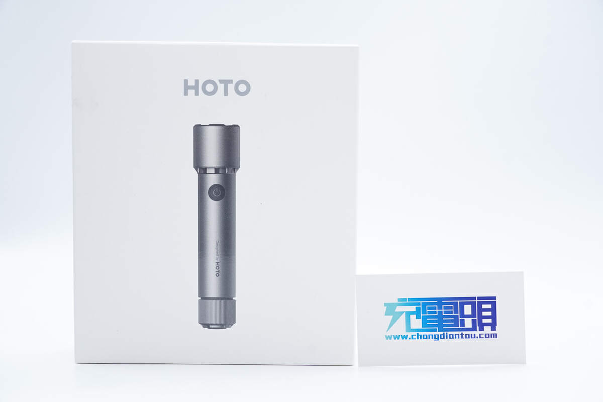

包装盒正面印有HOTO品牌和产品外观,设计风格相当简约。

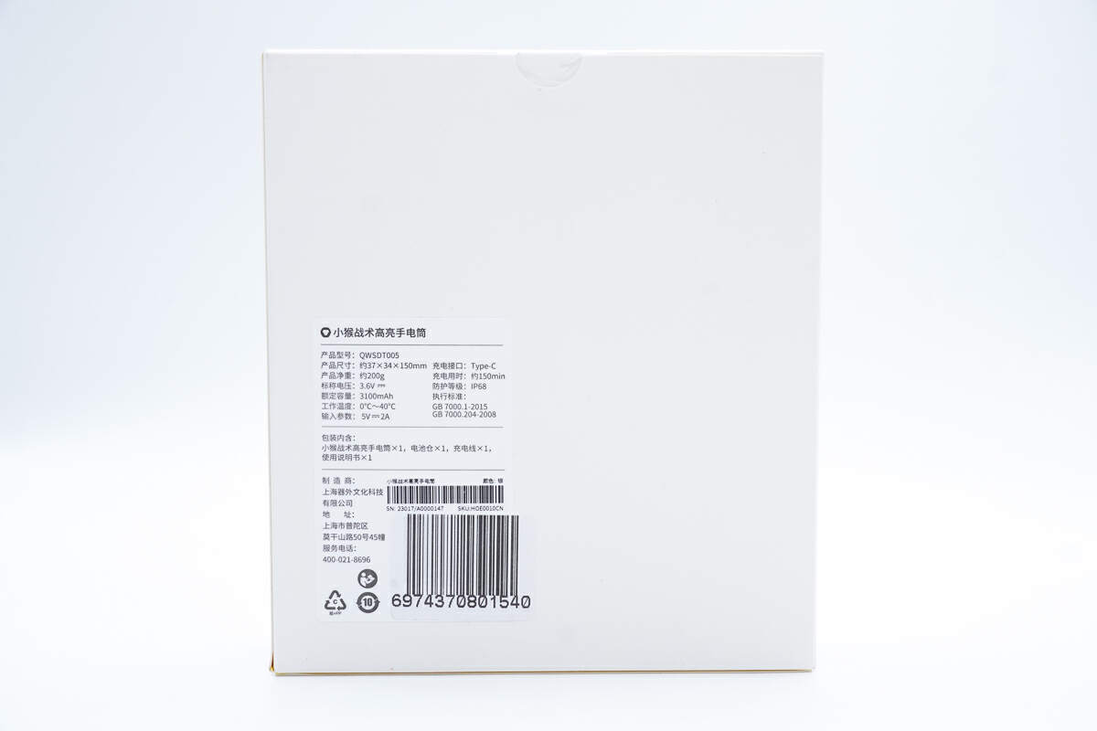

背面贴有产品信息贴纸。
![拆解报告:HOTO小猴战术高亮手电筒QWSDT005-充电头网](https://static.chongdiantou.com/wp-content/uploads/2024/07/2024071802125854.jpeg?x-oss-process=style/cdt800w)
贴纸上信息特写
产品型号:QWSDT005
产品尺寸:约37x34x150mm
充电接口:Type-C
产品净重:约200g
充电用时:约150min
标称电压:3.6V
防护等级:IP68
额定容量:3100mAh
工作温度:0°C~40°C
输入参数:5V2A
制造商:上海器外文化科技有限公司

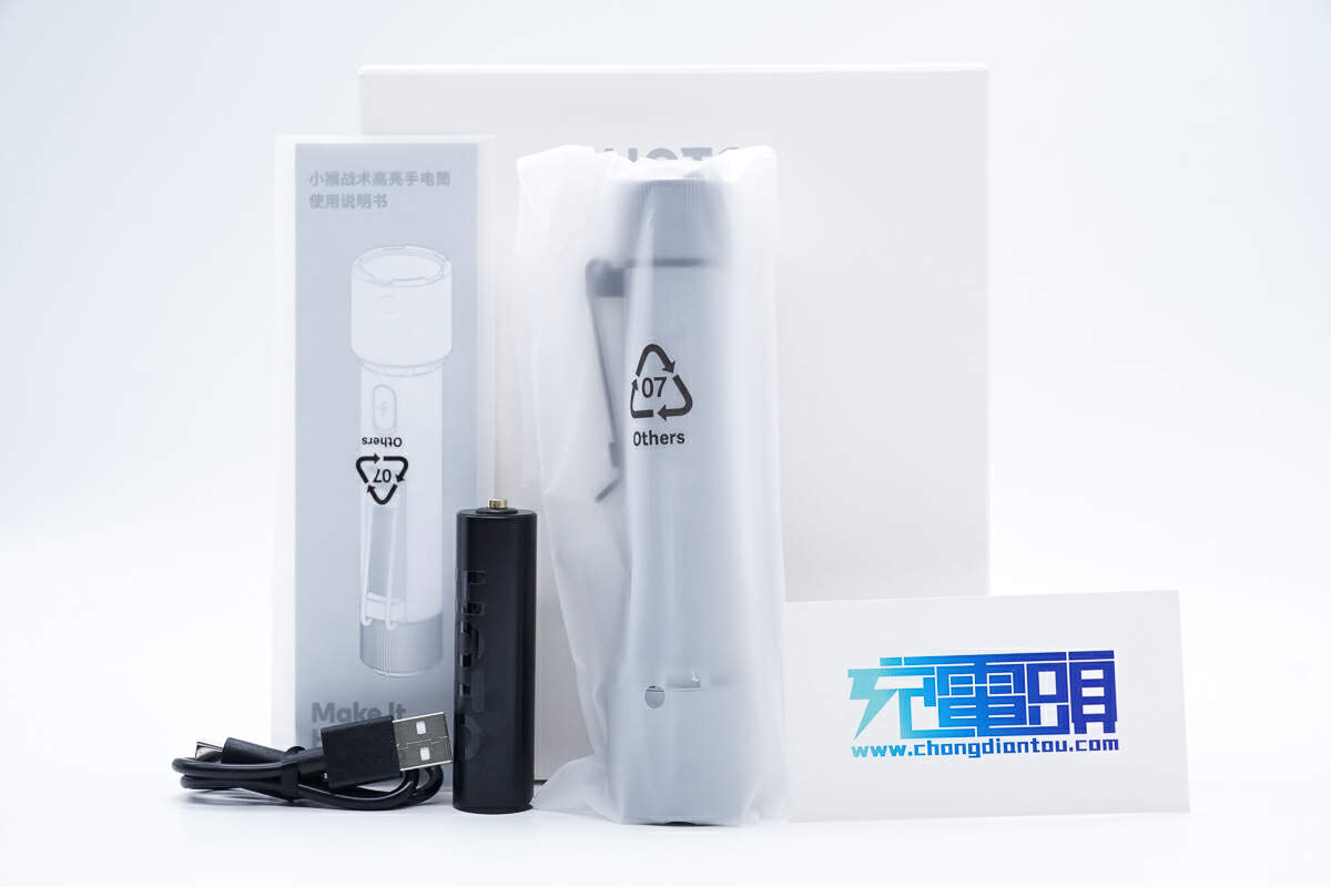

![拆解报告:HOTO小猴战术高亮手电筒QWSDT005-充电头网](https://static.chongdiantou.com/wp-content/uploads/2024/07/2024071802130219.jpeg?x-oss-process=style/cdt800w)
包装内含小猴战术高亮手电筒、电池仓、充电线以及使用说明书。

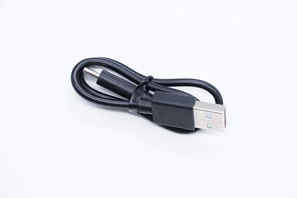

![拆解报告:HOTO小猴战术高亮手电筒QWSDT005-充电头网](https://static.chongdiantou.com/wp-content/uploads/2024/07/2024071802130936.jpeg?x-oss-process=style/cdt800w)

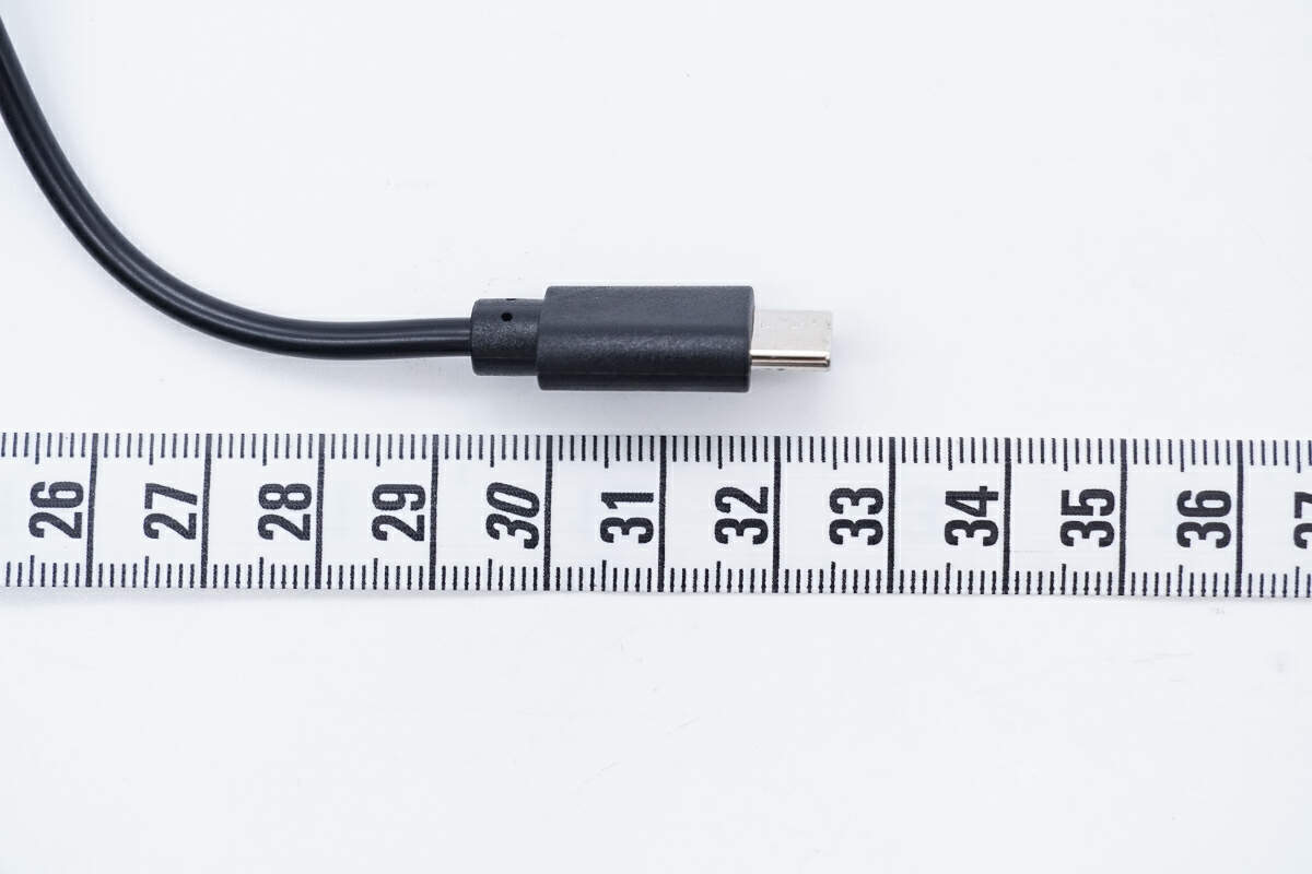

附带充电线采用橡胶圈捆扎整理。
![拆解报告:HOTO小猴战术高亮手电筒QWSDT005-充电头网](https://static.chongdiantou.com/wp-content/uploads/2024/07/2024071802131032.jpeg?x-oss-process=style/cdt800w)
充电线实测长度为32.5cm,为短线设计,方便用户充电和携带。

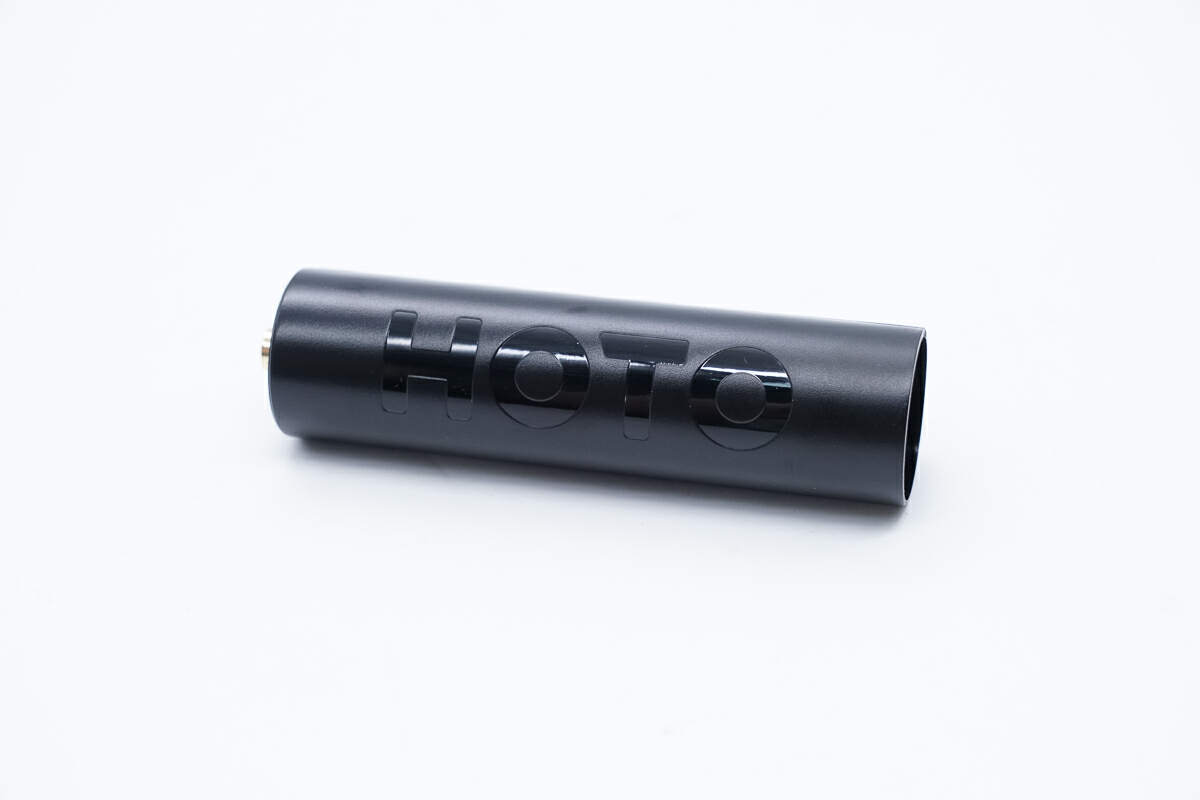

![拆解报告:HOTO小猴战术高亮手电筒QWSDT005-充电头网](https://static.chongdiantou.com/wp-content/uploads/2024/07/2024071802133142.jpeg?x-oss-process=style/cdt800w)
电池仓上通过亮面反衬设计有HOTO品牌。

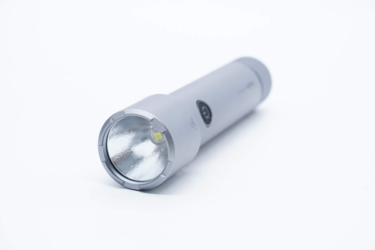

小猴战术高亮手电筒为经典圆柱造型设计,头部相对主体大了一圈,大小适中的尺寸为用户带来很好的持握手感。
![拆解报告:HOTO小猴战术高亮手电筒QWSDT005-充电头网](https://static.chongdiantou.com/wp-content/uploads/2024/07/2024071802131523.jpeg?x-oss-process=style/cdt800w)
机身采用铝合金外壳,同时做阳极氧化工艺处理后表面喷砂,触摸手感相当好。

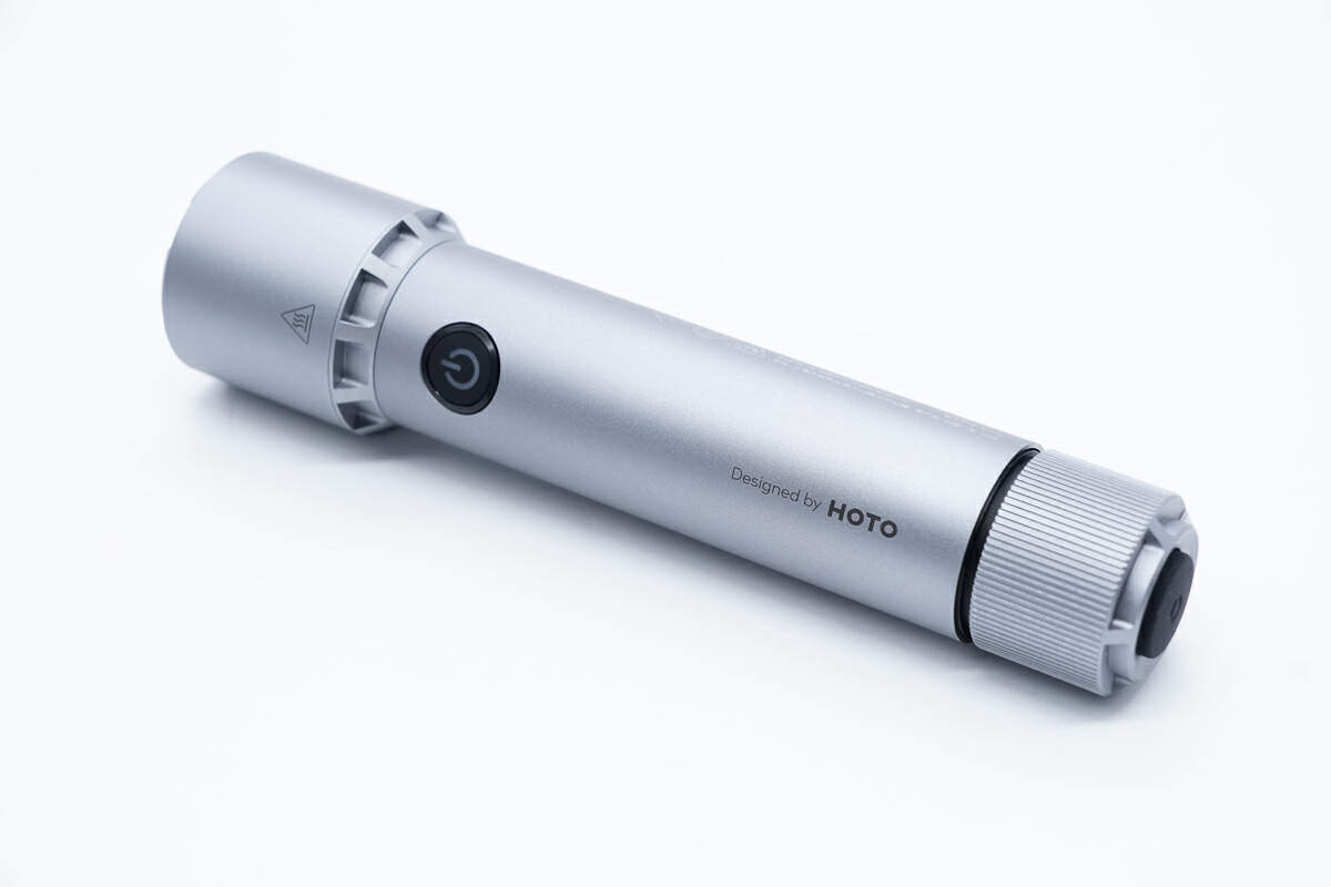

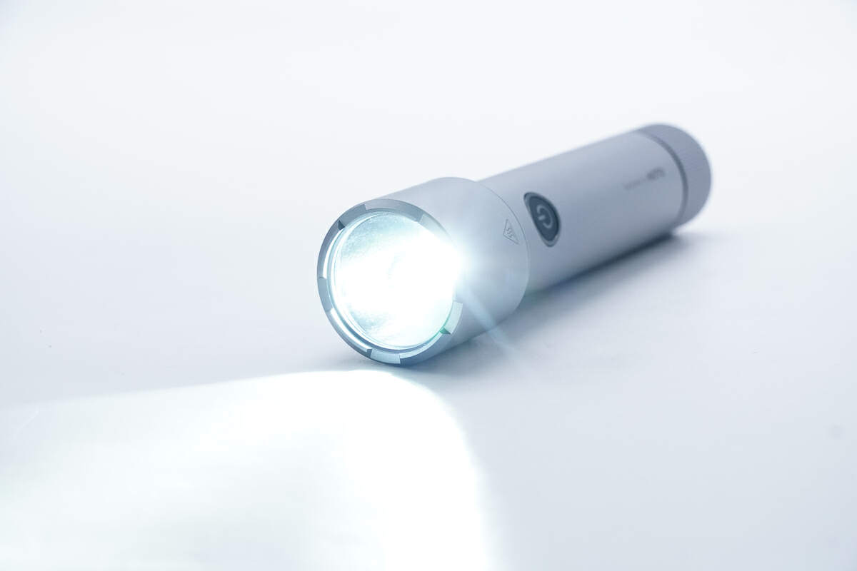

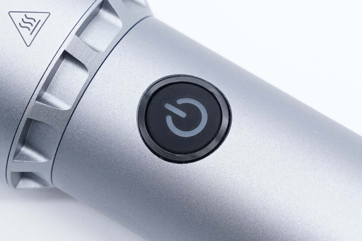

手电筒拥有2300流明强光,最大射程300米,前端按键支持三挡调光,尾部两阶按键通过轻按和重压实现点射和爆闪功能。

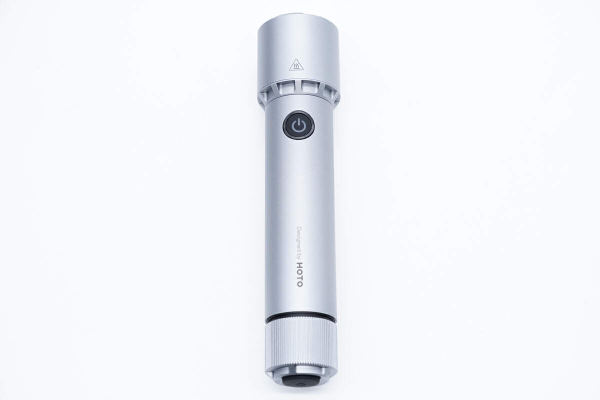

![拆解报告:HOTO小猴战术高亮手电筒QWSDT005-充电头网](https://static.chongdiantou.com/wp-content/uploads/2024/07/2024071802134364.jpeg?x-oss-process=style/cdt800w)
机身正面设有开关键,同时中心设计有电量指示灯,当电量<10%,指示灯红灯闪烁,当10%≤电量<30%,指示灯红灯长亮,当电量>30%,指示灯白灯长亮。
![拆解报告:HOTO小猴战术高亮手电筒QWSDT005-充电头网](https://static.chongdiantou.com/wp-content/uploads/2024/07/2024071802132723.jpeg?x-oss-process=style/cdt800w)
机身正面下方还镭雕Designed by HOTO。

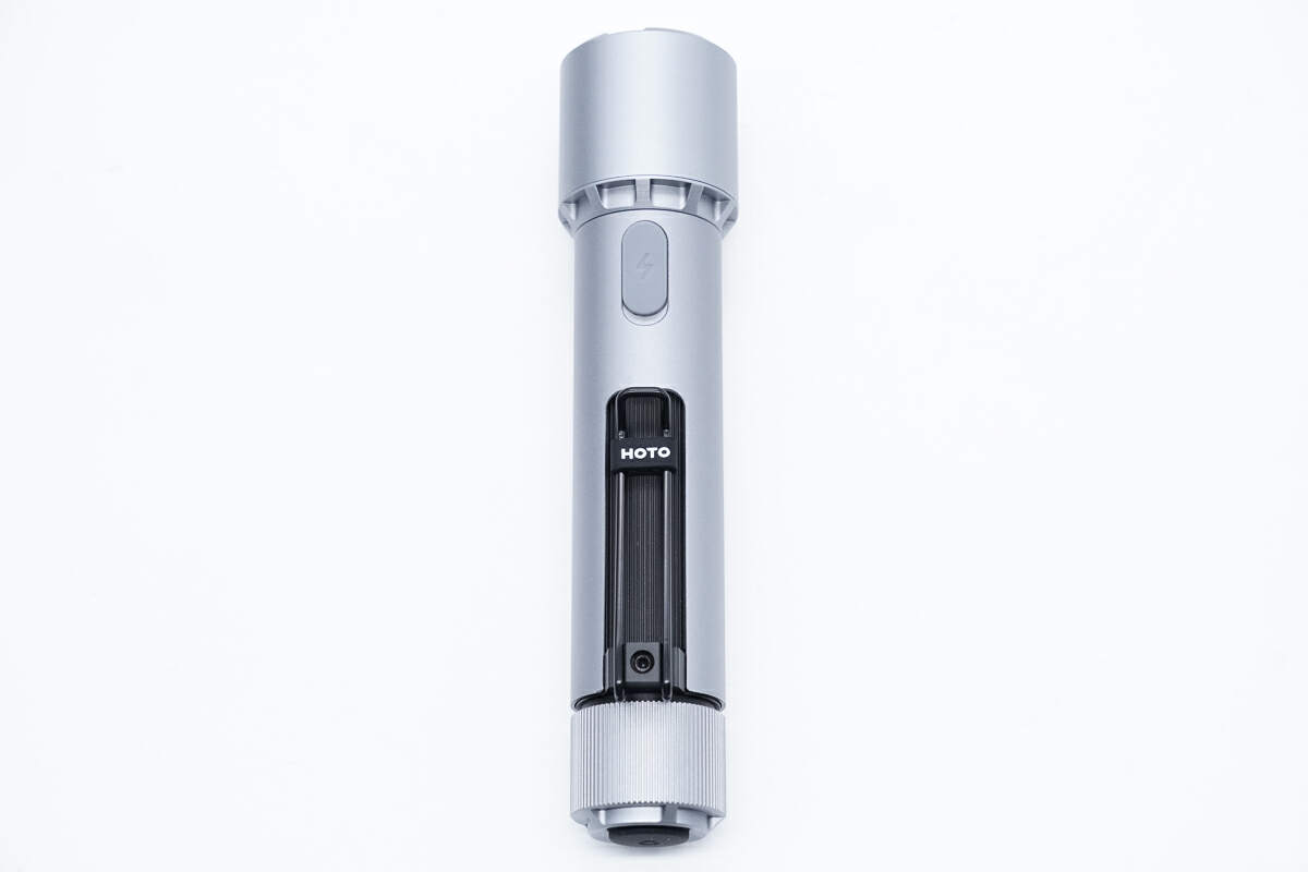

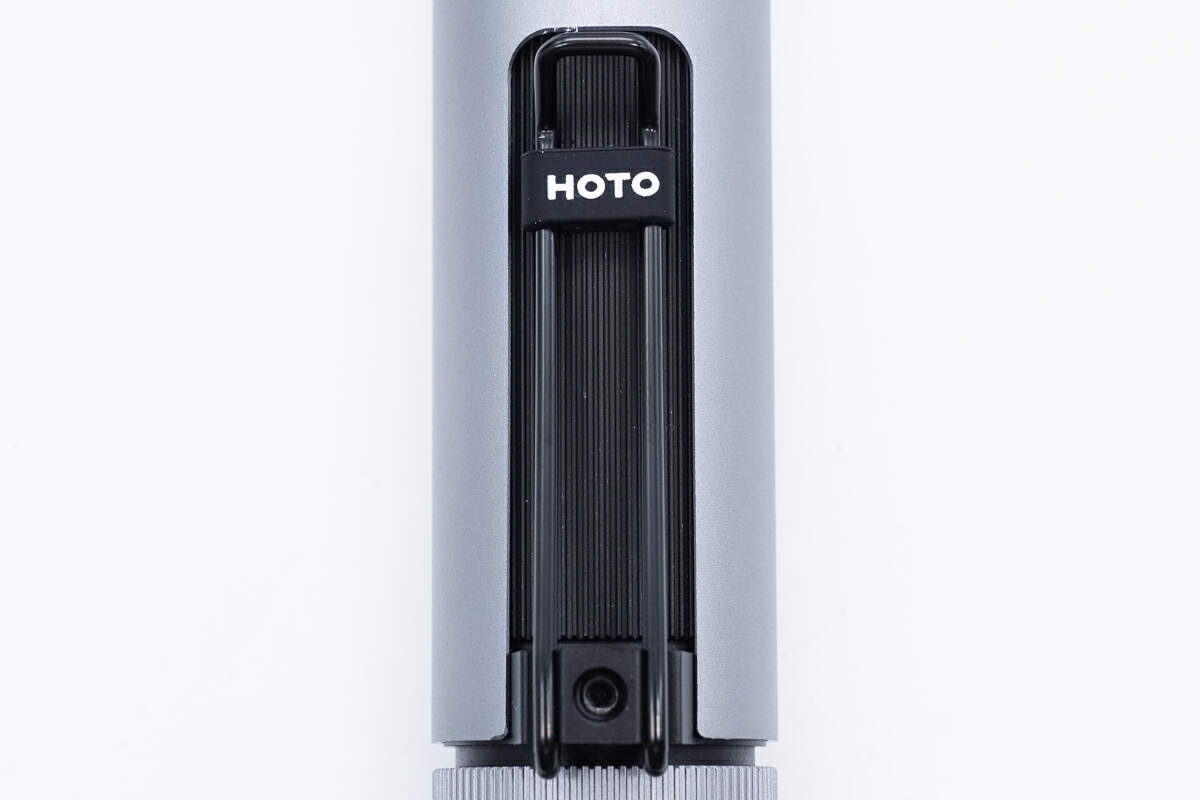

背面设有充电接口保护胶塞以及背夹。
![拆解报告:HOTO小猴战术高亮手电筒QWSDT005-充电头网](https://static.chongdiantou.com/wp-content/uploads/2024/07/2024071802133534.jpeg?x-oss-process=style/cdt800w)

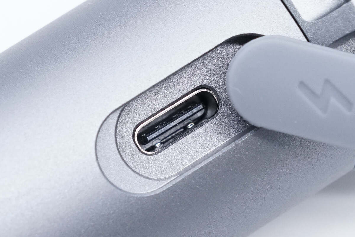

产品配置的是时下主流Type-C接口,日常充电方便。
![拆解报告:HOTO小猴战术高亮手电筒QWSDT005-充电头网](https://static.chongdiantou.com/wp-content/uploads/2024/07/2024071802180563.jpeg?x-oss-process=style/cdt800w)
背面金属背夹可方便用户随身携带,适用多场景夹持。
![拆解报告:HOTO小猴战术高亮手电筒QWSDT005-充电头网](https://static.chongdiantou.com/wp-content/uploads/2024/07/2024071802182436.jpeg?x-oss-process=style/cdt800w)

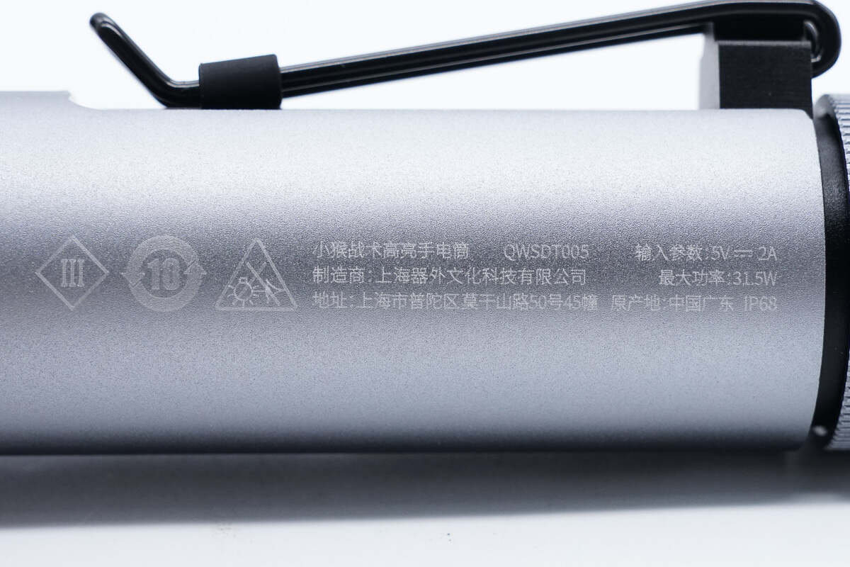

侧面镭雕产品参数信息。
![拆解报告:HOTO小猴战术高亮手电筒QWSDT005-充电头网](https://static.chongdiantou.com/wp-content/uploads/2024/07/2024071802135831.jpeg?x-oss-process=style/cdt800w)

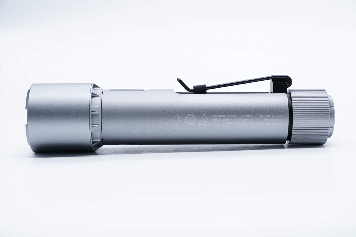

侧面镭雕产品信息,最大功率为31.5W,与包装盒上的一致,不再赘述。

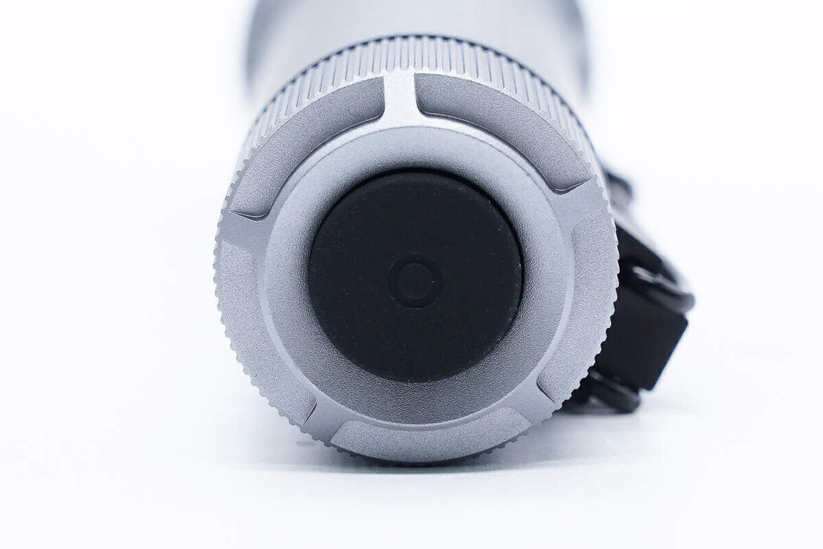

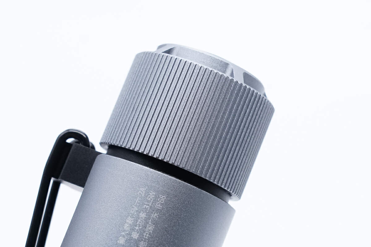

底部尾盖凹凸纹理设计,方便用户旋转打开。
![拆解报告:HOTO小猴战术高亮手电筒QWSDT005-充电头网](https://static.chongdiantou.com/wp-content/uploads/2024/07/2024071802134891.jpeg?x-oss-process=style/cdt800w)
底部配置战术开关按键,可在0.2秒内瞬时点亮手电,应对各种突发情况。
![拆解报告:HOTO小猴战术高亮手电筒QWSDT005-充电头网](https://static.chongdiantou.com/wp-content/uploads/2024/07/2024071802185629.jpeg?x-oss-process=style/cdt800w)

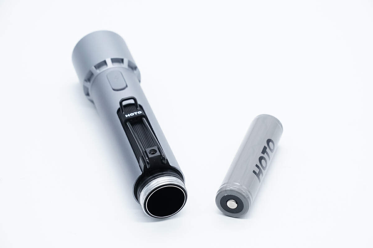

手电筒内标配一颗可充电的18650型锂电池,电池外皮上印有HOTO品牌。
![拆解报告:HOTO小猴战术高亮手电筒QWSDT005-充电头网](https://static.chongdiantou.com/wp-content/uploads/2024/07/2024071802135328.jpeg?x-oss-process=style/cdt800w)
电池为可充电锂离子电池,型号P1-18650,额定容量3100mAh,充电限制电压4.2V,额定能量11.16Wh,标称电压3.6V。

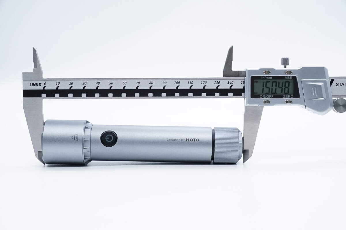

实测机身长度为150.48mm。

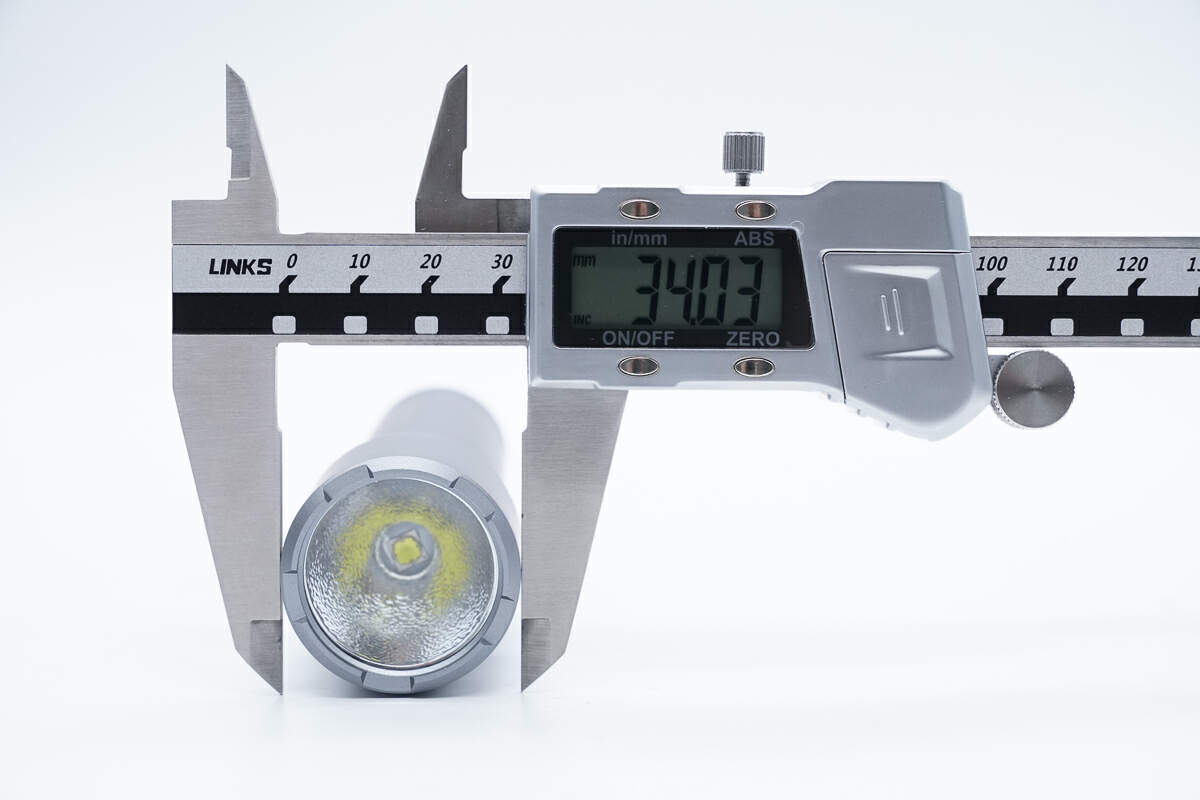

前端直径为34.03mm。

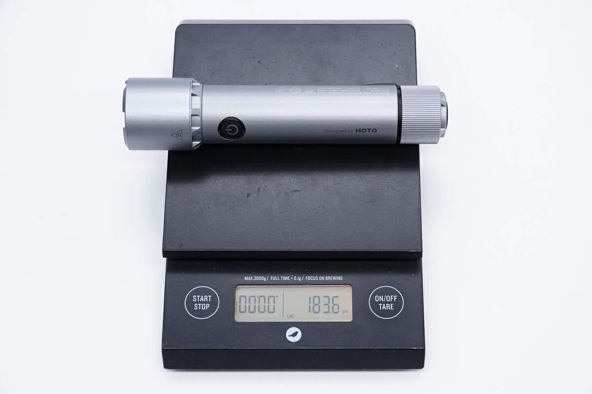

另外测得产品重量约为184g。
![拆解报告:HOTO小猴战术高亮手电筒QWSDT005-充电头网](https://static.chongdiantou.com/wp-content/uploads/2024/07/2024071802135312.jpeg?x-oss-process=style/cdt800w)

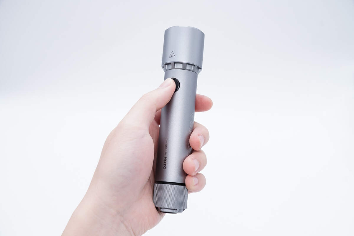

小猴战术高亮手电筒持握场景一览。

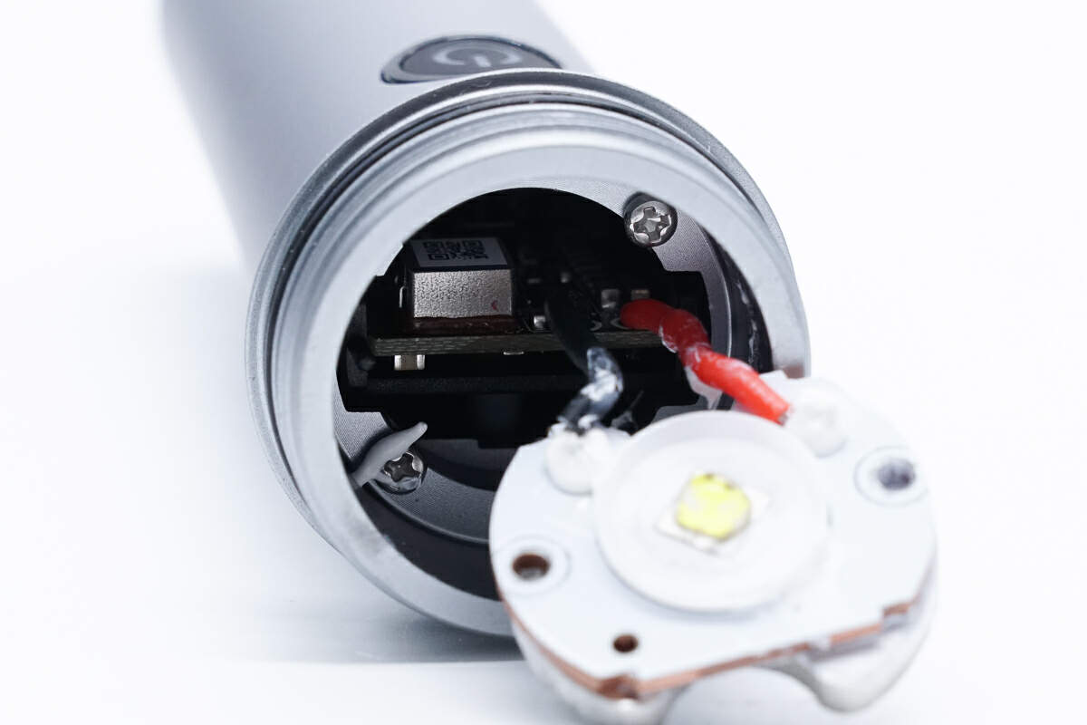

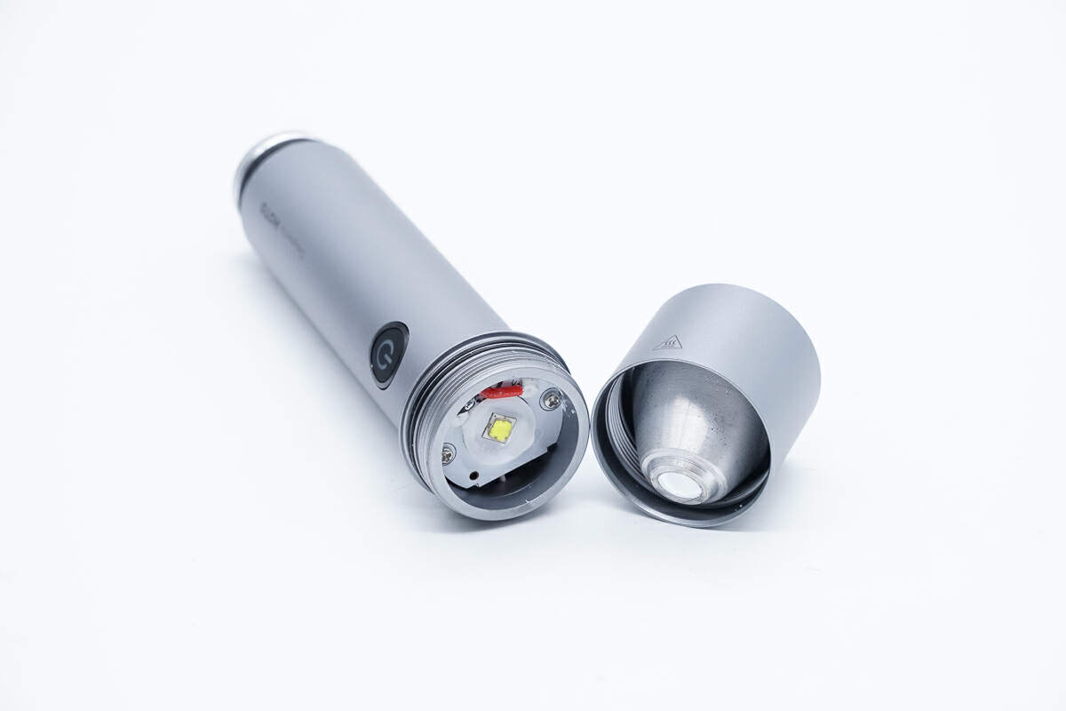

首先拧开手电筒灯头,从手电筒头部开始进行拆解。
![拆解报告:HOTO小猴战术高亮手电筒QWSDT005-充电头网](https://static.chongdiantou.com/wp-content/uploads/2024/07/2024071802140329.jpeg?x-oss-process=style/cdt800w)

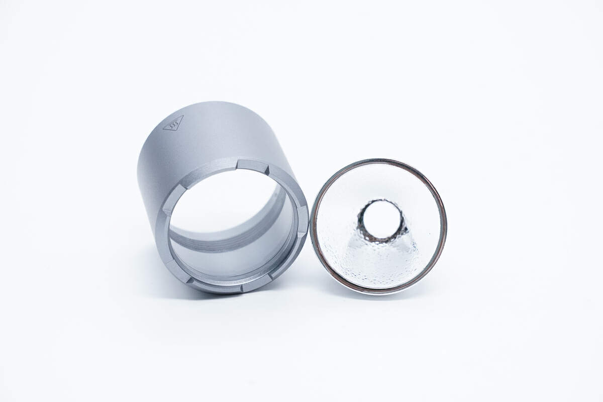

在灯头内部设有玻璃和反光灯杯,也能看到玻璃与灯头结合位置的防水胶条。

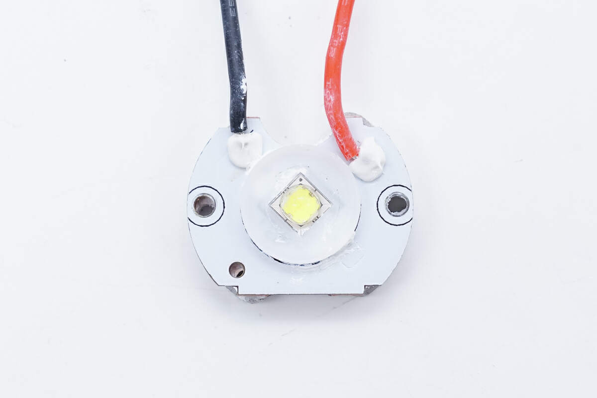

![拆解报告:HOTO小猴战术高亮手电筒QWSDT005-充电头网](https://static.chongdiantou.com/wp-content/uploads/2024/07/2024071802143063.jpeg?x-oss-process=style/cdt800w)

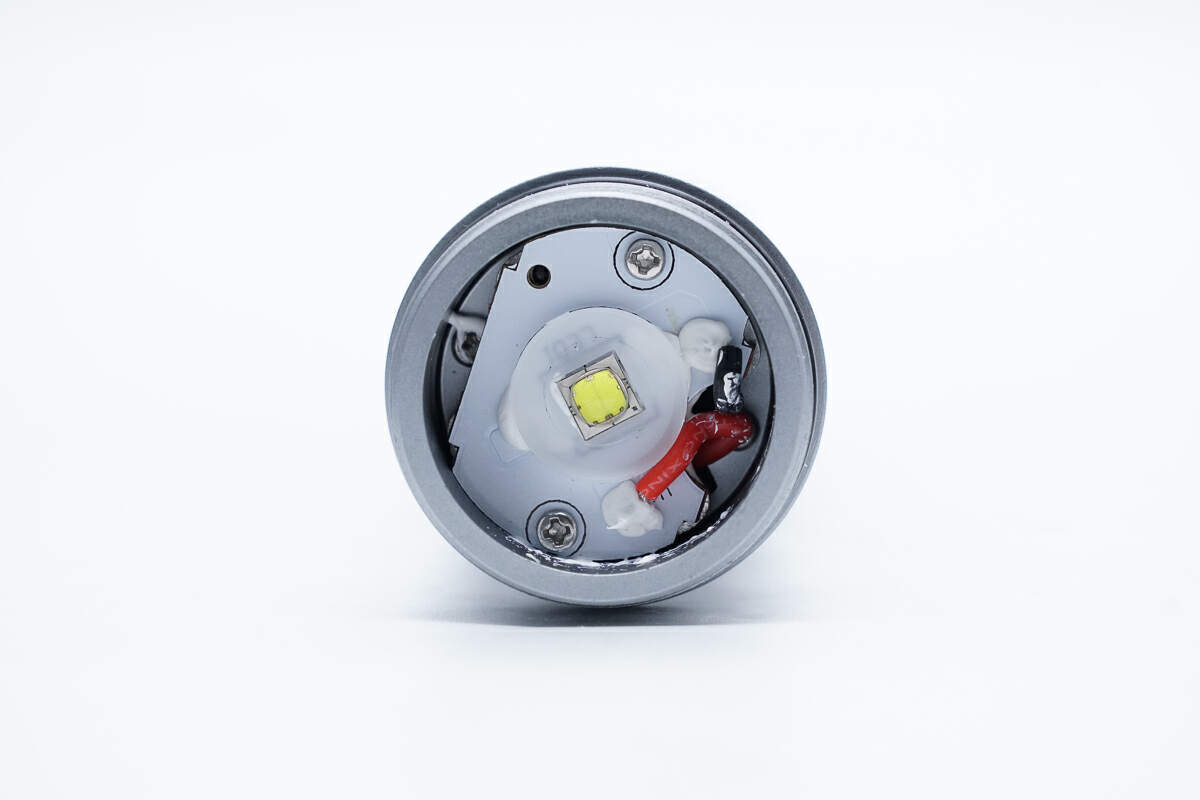

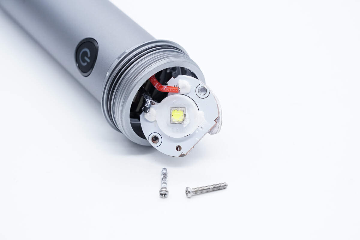

LED焊接在纯铜基板上,定位片使用胶水固定,导线焊点使用胶水绝缘。

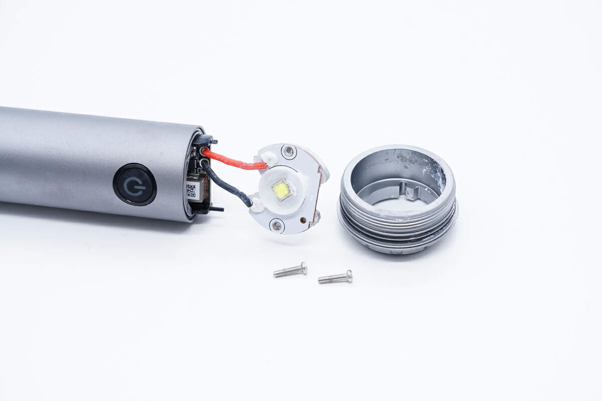

![拆解报告:HOTO小猴战术高亮手电筒QWSDT005-充电头网](https://static.chongdiantou.com/wp-content/uploads/2024/07/2024071802192240.jpeg?x-oss-process=style/cdt800w)
拧下两颗固定基板的螺丝,拆下LED。
![拆解报告:HOTO小猴战术高亮手电筒QWSDT005-充电头网](https://static.chongdiantou.com/wp-content/uploads/2024/07/2024071802142886.jpeg?x-oss-process=style/cdt800w)
壳体之间通过螺丝进行固定。
![拆解报告:HOTO小猴战术高亮手电筒QWSDT005-充电头网](https://static.chongdiantou.com/wp-content/uploads/2024/07/2024071802141679.jpeg?x-oss-process=style/cdt800w)
拧下固定螺丝,拆下头部的接圈。
![拆解报告:HOTO小猴战术高亮手电筒QWSDT005-充电头网](https://static.chongdiantou.com/wp-content/uploads/2024/07/2024071802141648.jpeg?x-oss-process=style/cdt800w)

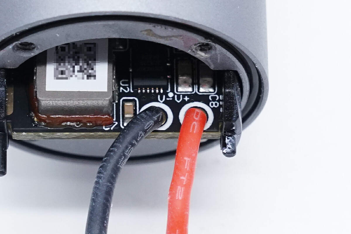

LED灯珠通过导线焊接连接到PCBA模块。
![拆解报告:HOTO小猴战术高亮手电筒QWSDT005-充电头网](https://static.chongdiantou.com/wp-content/uploads/2024/07/2024071802141953.jpeg?x-oss-process=style/cdt800w)
焊接拆下LED灯珠,拧下手电筒的套管,取出内部PCBA模块。

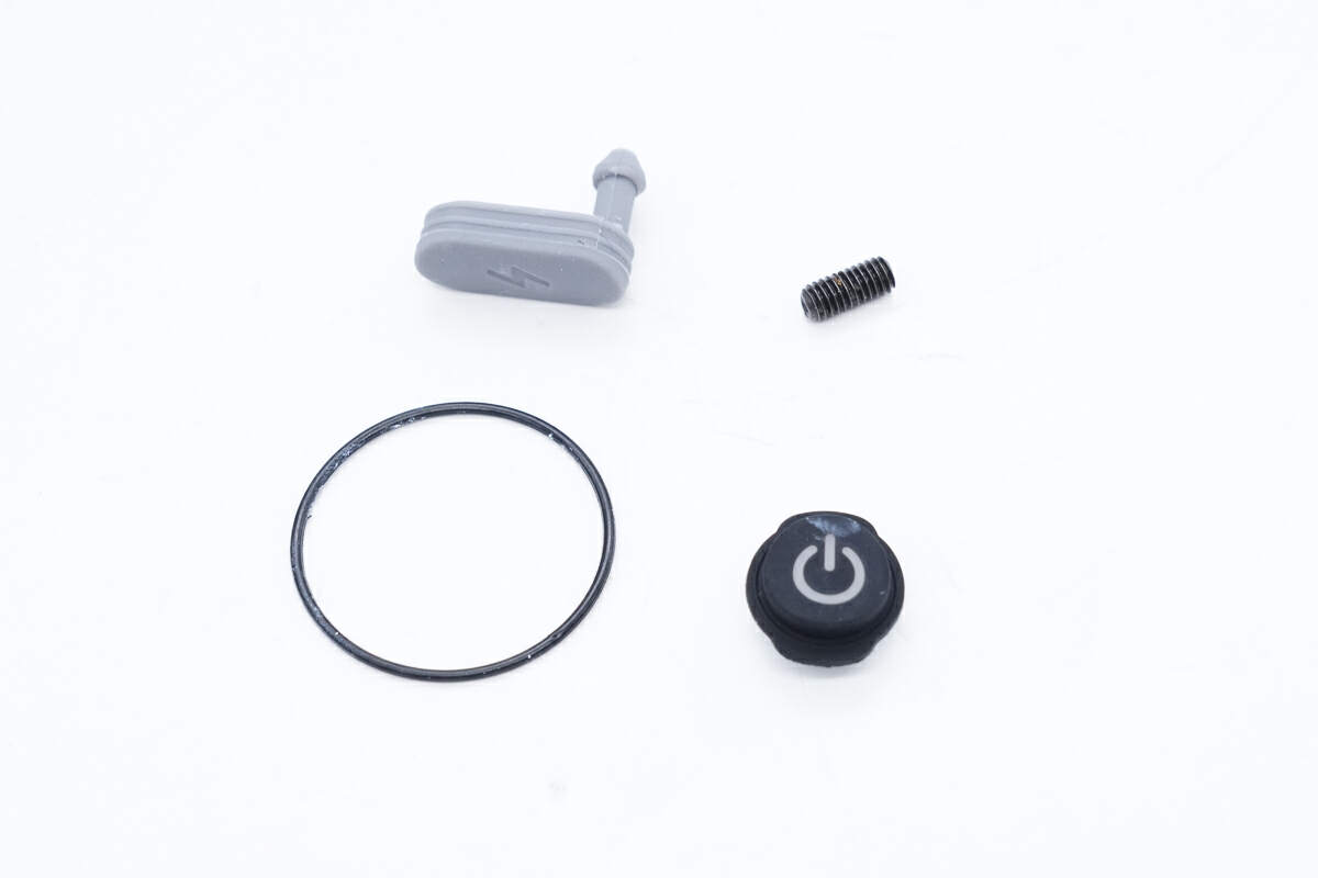

![拆解报告:HOTO小猴战术高亮手电筒QWSDT005-充电头网](https://static.chongdiantou.com/wp-content/uploads/2024/07/2024071802141879.jpeg?x-oss-process=style/cdt800w)
Type-C接口密封胶塞,套管固定螺丝,密封圈和开关按钮特写。
![拆解报告:HOTO小猴战术高亮手电筒QWSDT005-充电头网](https://static.chongdiantou.com/wp-content/uploads/2024/07/2024071802141891.jpeg?x-oss-process=style/cdt800w)
LED灯板正面焊接灯珠和连接导线,定位片和导线焊点涂有胶水。

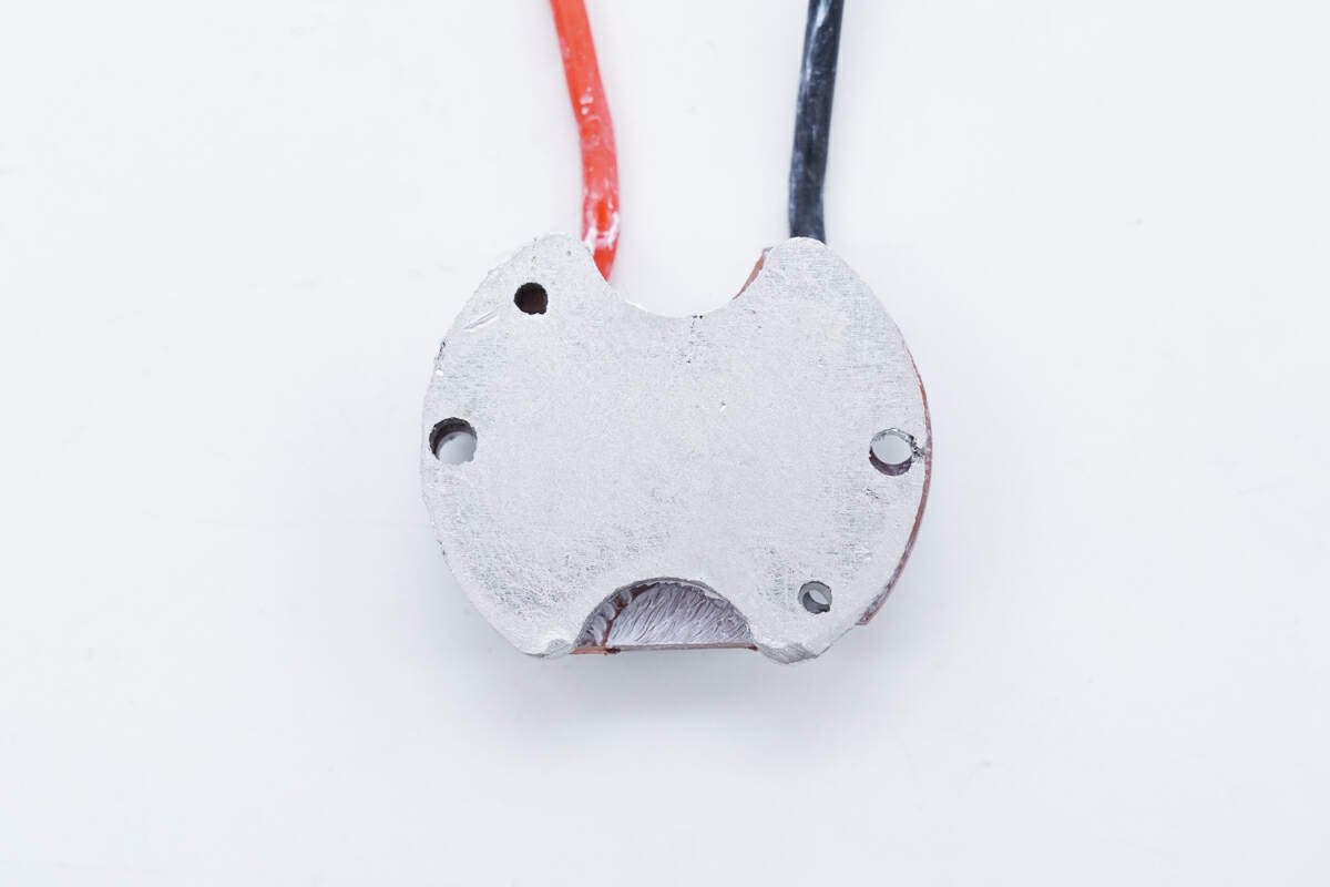

在灯板背面设有散热铝块,涂有硅脂与壳体接触进行散热。
![拆解报告:HOTO小猴战术高亮手电筒QWSDT005-充电头网](https://static.chongdiantou.com/wp-content/uploads/2024/07/2024071802141946.jpeg?x-oss-process=style/cdt800w)

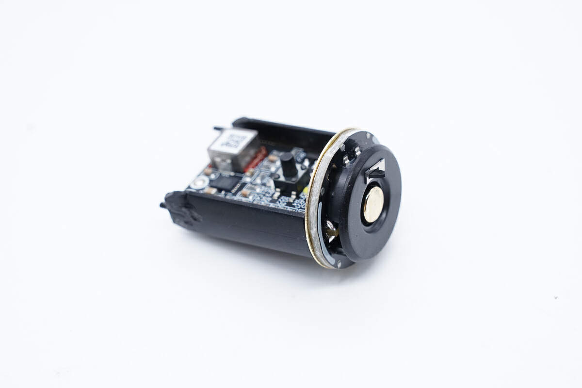

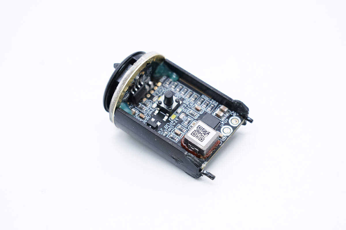

手电筒内部PCBA模块一览,采用两片PCB焊接组成。
![拆解报告:HOTO小猴战术高亮手电筒QWSDT005-充电头网](https://static.chongdiantou.com/wp-content/uploads/2024/07/2024071802142998.jpeg?x-oss-process=style/cdt800w)
PCBA模块固定在框架中。
![拆解报告:HOTO小猴战术高亮手电筒QWSDT005-充电头网](https://static.chongdiantou.com/wp-content/uploads/2024/07/2024071802195038.jpeg?x-oss-process=style/cdt800w)

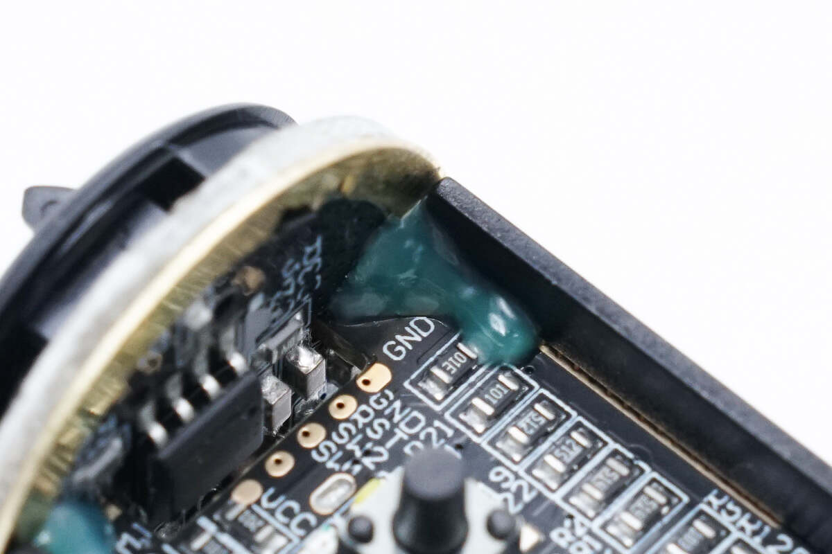

PCBA模块和塑料框架采用胶水固定。
![拆解报告:HOTO小猴战术高亮手电筒QWSDT005-充电头网](https://static.chongdiantou.com/wp-content/uploads/2024/07/2024071802194825.jpeg?x-oss-process=style/cdt800w)

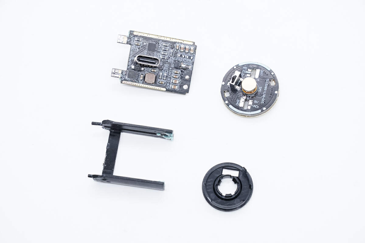

从塑料框架内部拆解取出两块PCB。
![拆解报告:HOTO小猴战术高亮手电筒QWSDT005-充电头网](https://static.chongdiantou.com/wp-content/uploads/2024/07/2024071802142928.jpeg?x-oss-process=style/cdt800w)

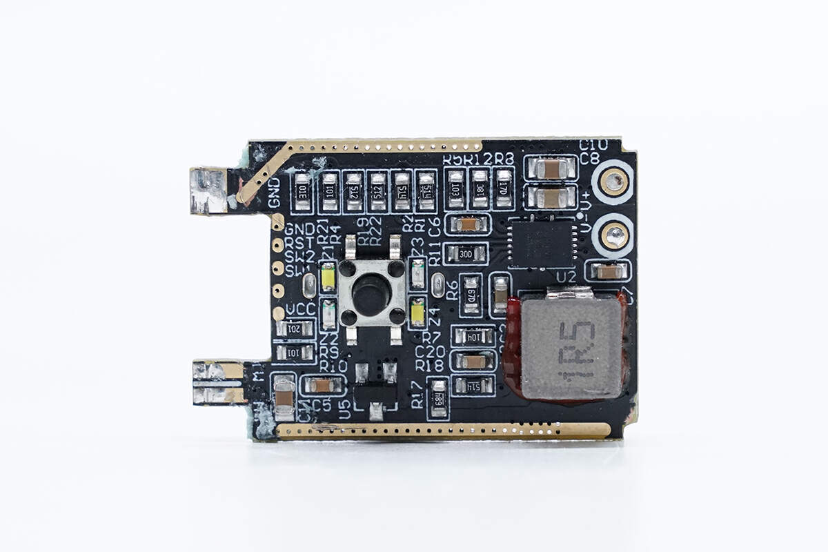

PCBA模块一面焊接电源开关,LED指示灯,升压驱动芯片和升压电感。
![拆解报告:HOTO小猴战术高亮手电筒QWSDT005-充电头网](https://static.chongdiantou.com/wp-content/uploads/2024/07/2024071802144483.jpeg?x-oss-process=style/cdt800w)

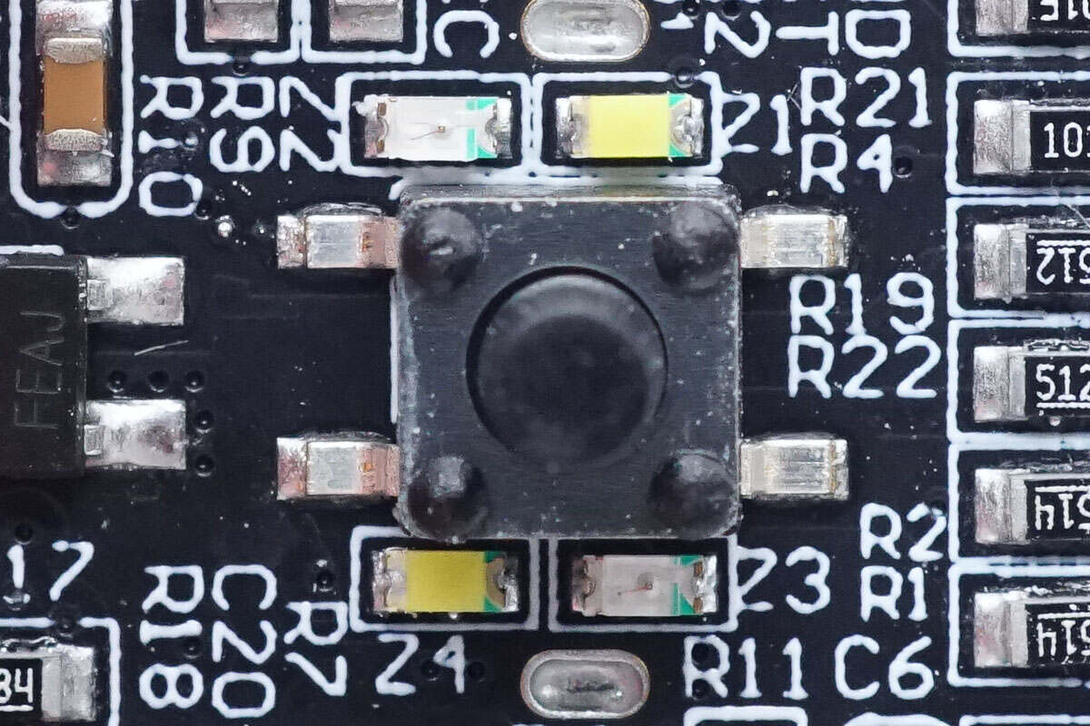

![拆解报告:HOTO小猴战术高亮手电筒QWSDT005-充电头网](https://static.chongdiantou.com/wp-content/uploads/2024/07/2024071802202358.jpeg?x-oss-process=style/cdt800w)
在贴片按键两侧焊接四颗LED指示灯,用于指示手电的工作状态。

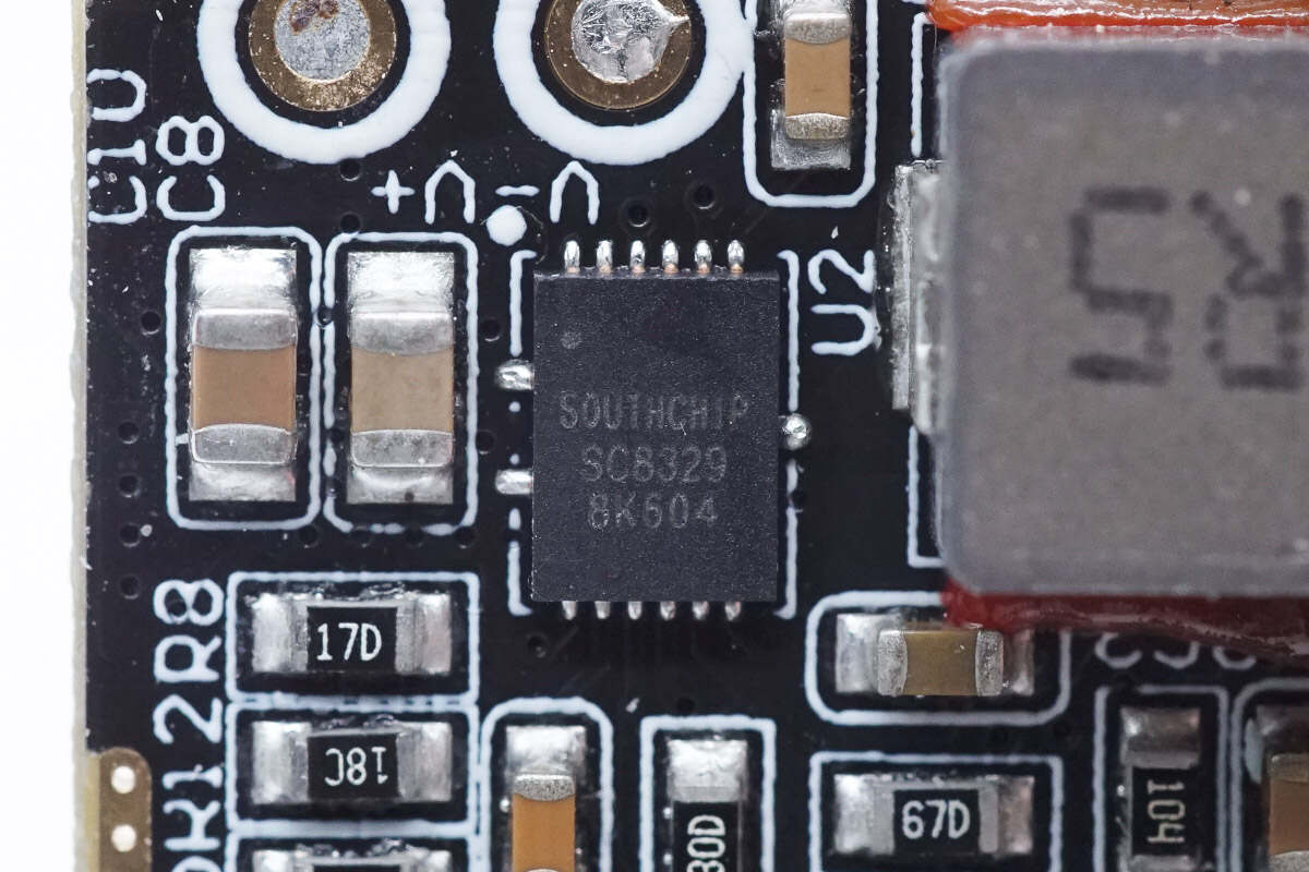

![拆解报告:HOTO小猴战术高亮手电筒QWSDT005-充电头网](https://static.chongdiantou.com/wp-content/uploads/2024/07/2024071802202281.jpeg?x-oss-process=style/cdt800w)

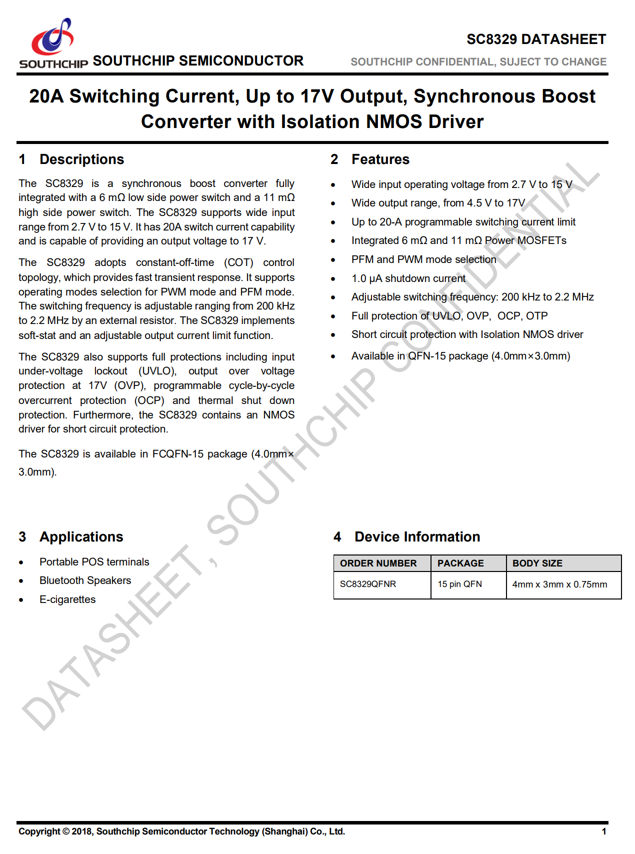

用于LED驱动的同步升压转换器来自南芯科技,型号SC8329,芯片内部集成6mΩ开关管和11mΩ同步整流管。芯片支持2.7-13V输入电压范围,输出电压最高为17V。芯片采用恒定关断时间控制,具有快速的瞬态响应。
SC8329支持200kHz-2.2MHz开关频率,可由外部电阻调节。芯片支持软启动和可调的输出电流限制,还支持欠压闭锁,输出过压保护,逐周期过流保护和过热关断保护。
![拆解报告:HOTO小猴战术高亮手电筒QWSDT005-充电头网](https://static.chongdiantou.com/wp-content/uploads/2024/07/2024071802144468.png?x-oss-process=style/cdt800w)
南芯科技 SC8329 资料信息。

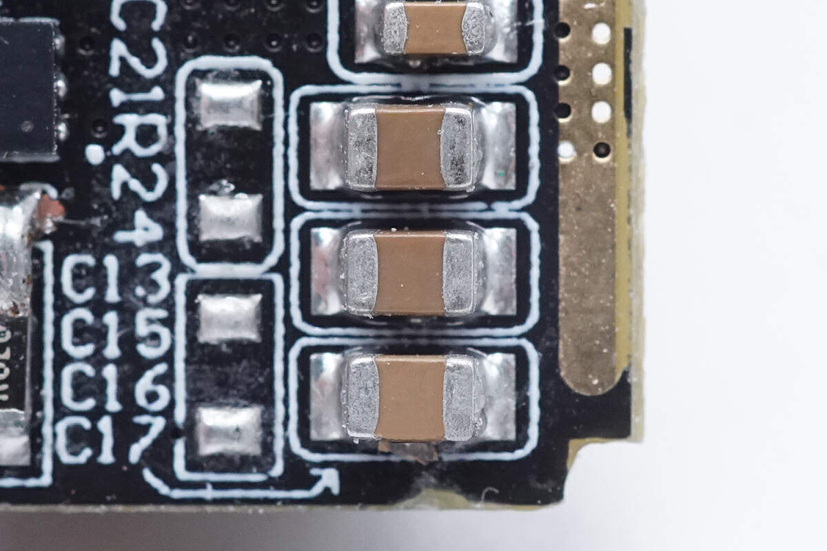

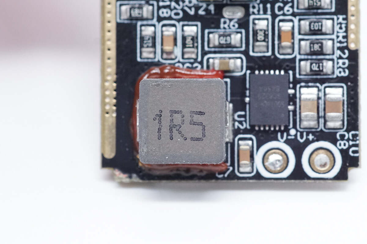

1.5μH合金电感用于升压驱动LED。
![拆解报告:HOTO小猴战术高亮手电筒QWSDT005-充电头网](https://static.chongdiantou.com/wp-content/uploads/2024/07/2024071802150136.jpeg?x-oss-process=style/cdt800w)
MLCC电容用于输出滤波。
![拆解报告:HOTO小猴战术高亮手电筒QWSDT005-充电头网](https://static.chongdiantou.com/wp-content/uploads/2024/07/2024071802150453.jpeg?x-oss-process=style/cdt800w)

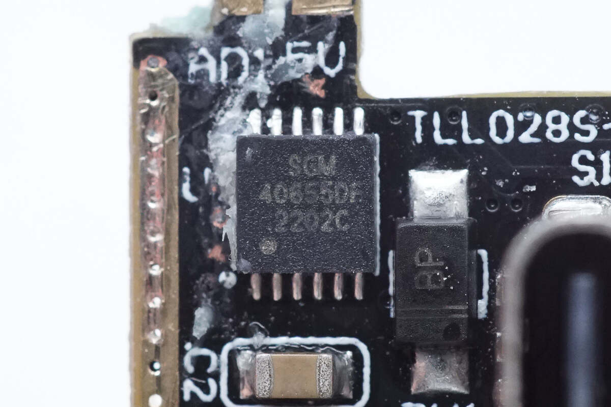

输入过压过流保护芯片来自圣邦威,型号SGM40655,支持28V输入电压,芯片过压保护电压为5.81V,内置73mΩ NMOS开关,芯片峰值耐压达120V。

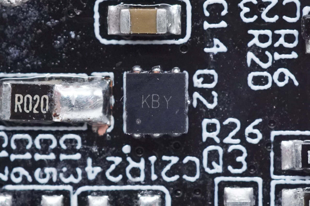

![拆解报告:HOTO小猴战术高亮手电筒QWSDT005-充电头网](https://static.chongdiantou.com/wp-content/uploads/2024/07/2024071802151395.jpeg?x-oss-process=style/cdt800w)
一颗MOS管丝印KBY。

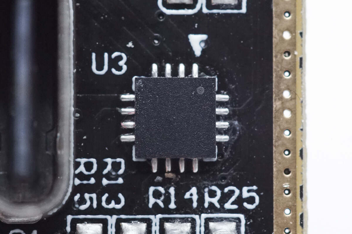

![拆解报告:HOTO小猴战术高亮手电筒QWSDT005-充电头网](https://static.chongdiantou.com/wp-content/uploads/2024/07/2024071802150647.jpeg?x-oss-process=style/cdt800w)
无标MCU用于手电功能控制。

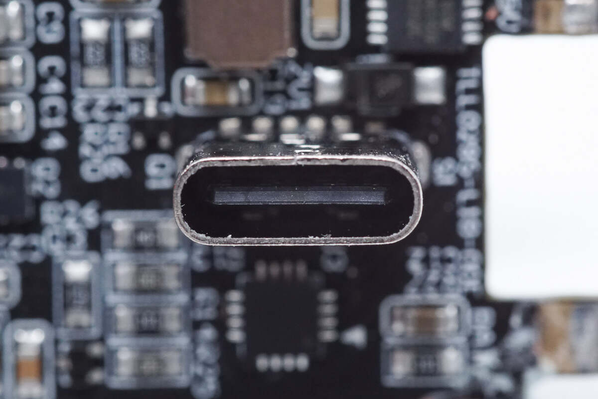

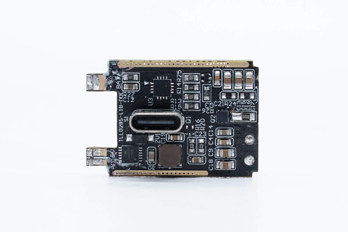

Type-C母座采用过孔焊接固定。
![拆解报告:HOTO小猴战术高亮手电筒QWSDT005-充电头网](https://static.chongdiantou.com/wp-content/uploads/2024/07/2024071802213215.jpeg?x-oss-process=style/cdt800w)

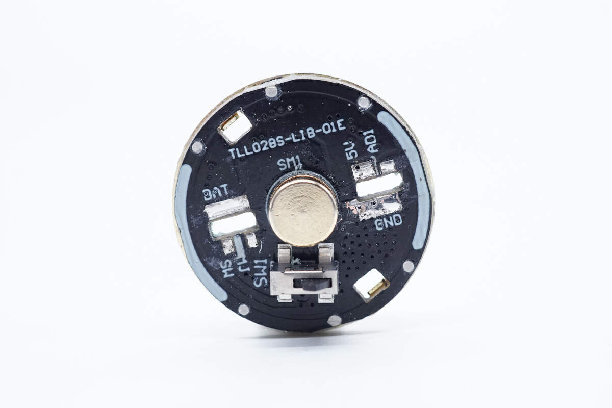

小块圆形PCB焊接电池充电电路。
![拆解报告:HOTO小猴战术高亮手电筒QWSDT005-充电头网](https://static.chongdiantou.com/wp-content/uploads/2024/07/2024071802151258.jpeg?x-oss-process=style/cdt800w)
另一面为电池触点和微动开关。
![拆解报告:HOTO小猴战术高亮手电筒QWSDT005-充电头网](https://static.chongdiantou.com/wp-content/uploads/2024/07/2024071802152942.jpeg?x-oss-process=style/cdt800w)

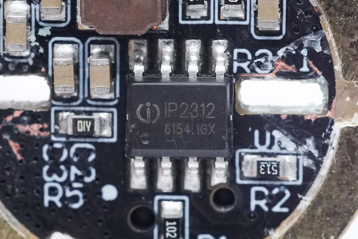

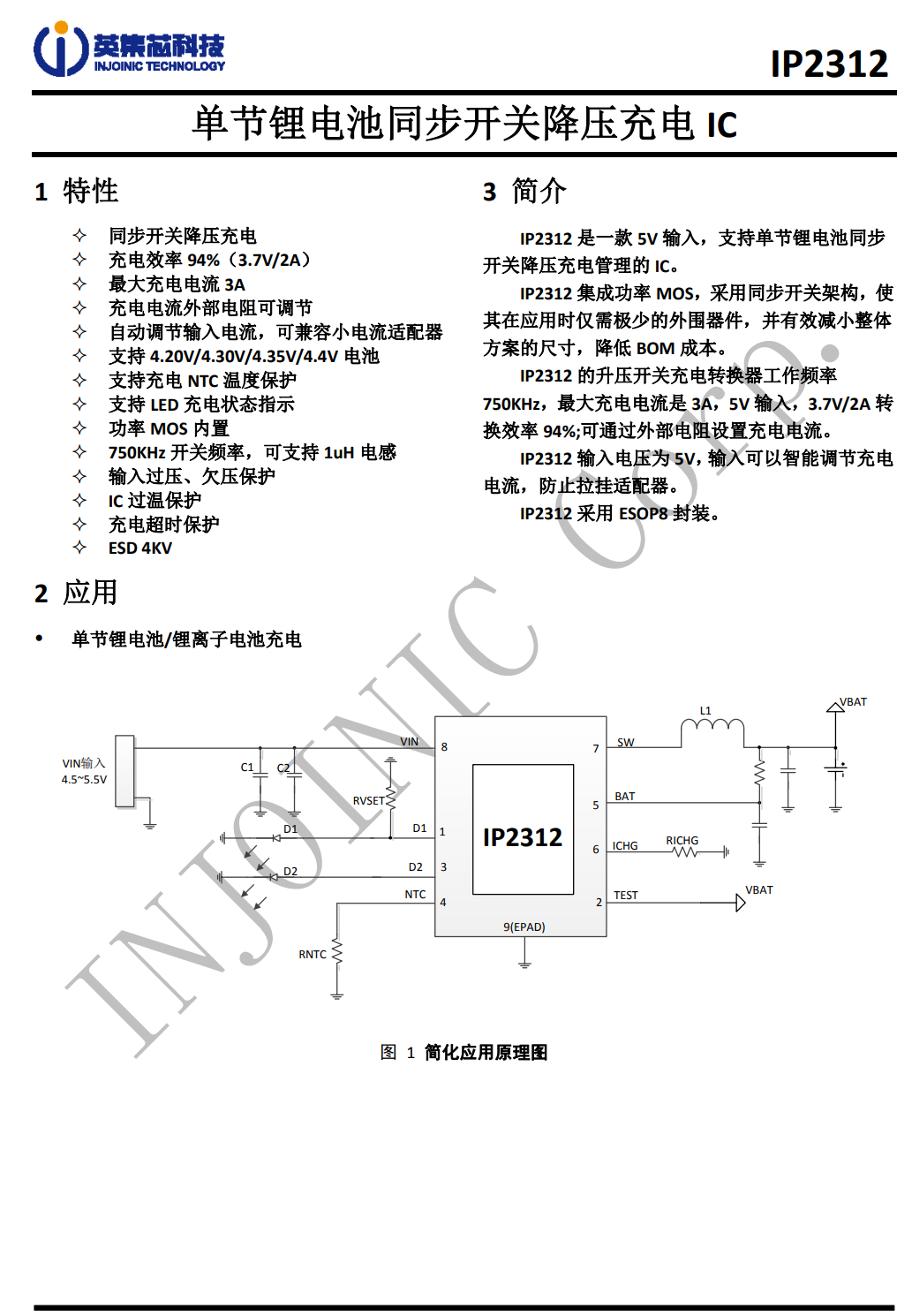

电池充电芯片来自英集芯,型号IP2312,是一颗用于单节锂电池的同步降压充电芯片,芯片内部集成开关管,最大充电电流3A,充电电流可由外部电阻设置,支持外接NTC进行过热保护。输入电流支持智能调节,采用ESOP8封装。
![拆解报告:HOTO小猴战术高亮手电筒QWSDT005-充电头网](https://static.chongdiantou.com/wp-content/uploads/2024/07/2024071802215614.png?x-oss-process=style/cdt800w)
英集芯 IP2312 资料信息。

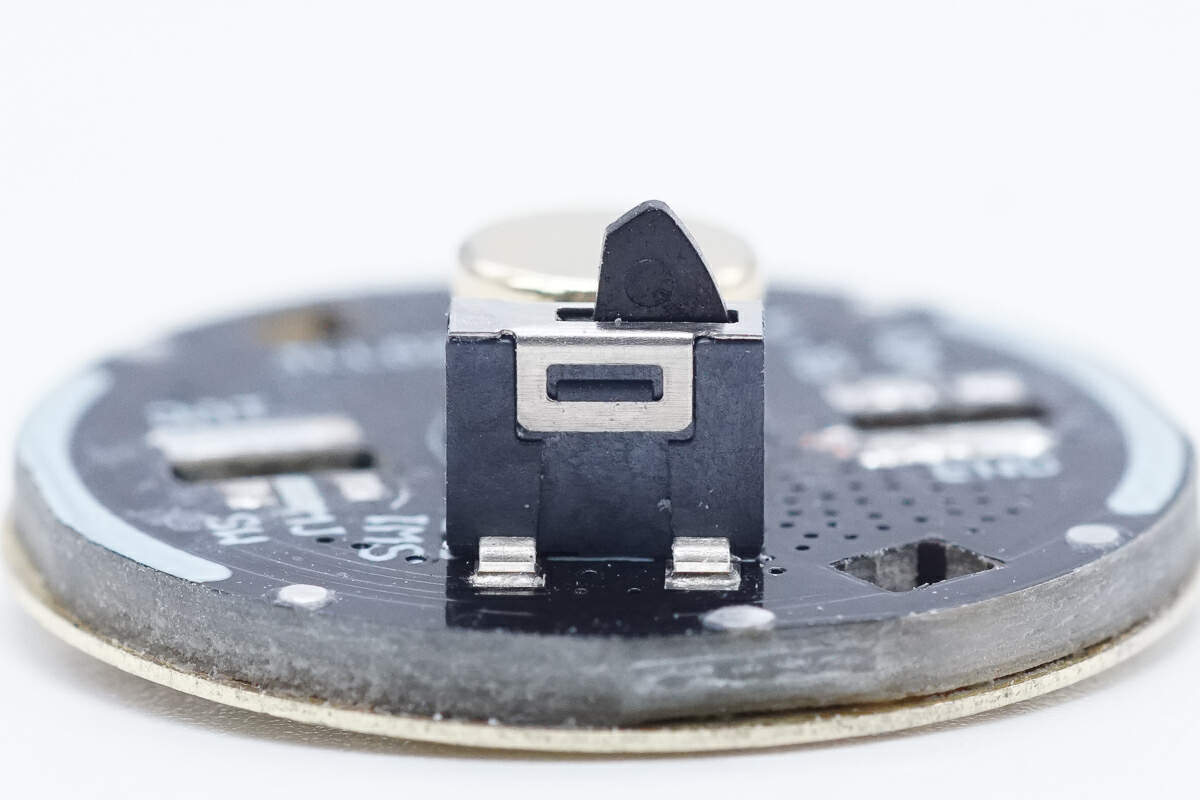

![拆解报告:HOTO小猴战术高亮手电筒QWSDT005-充电头网](https://static.chongdiantou.com/wp-content/uploads/2024/07/2024071802152786.jpeg?x-oss-process=style/cdt800w)

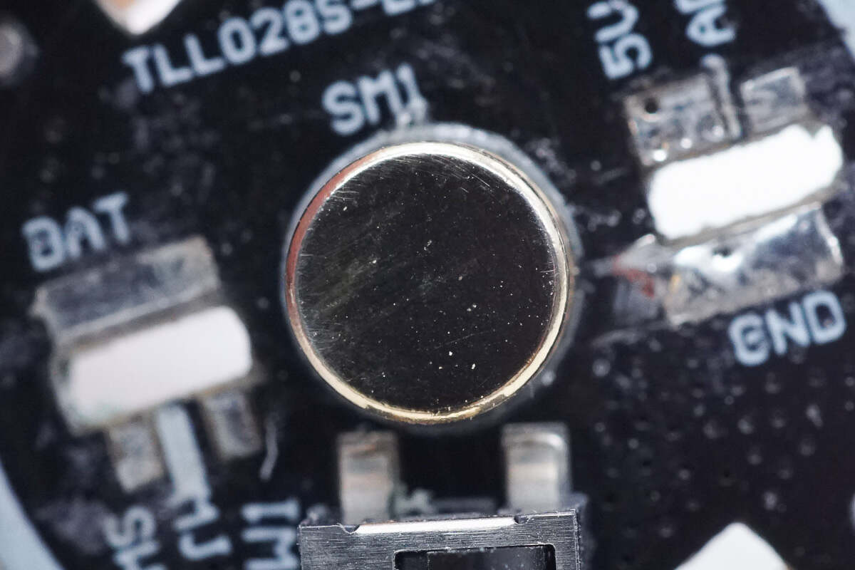

检测平头18650电池或转接筒的微动开关特写,防止对一次性CR123A锂电池充电。

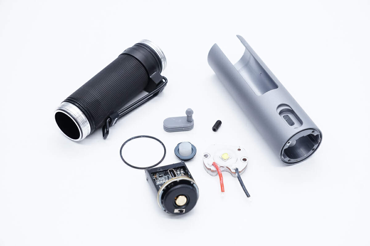

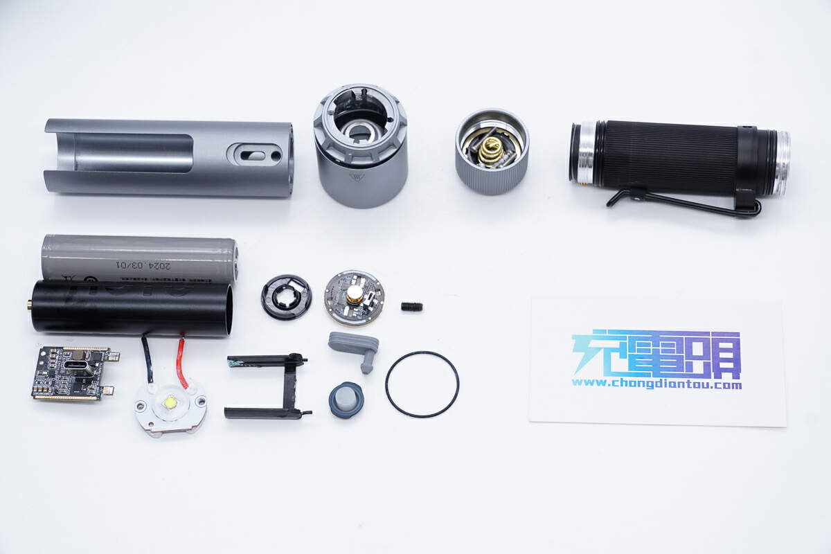

全部拆解一览,来张全家福。
![拆解报告:HOTO小猴战术高亮手电筒QWSDT005-充电头网](https://static.chongdiantou.com/wp-content/uploads/2024/07/2024071802154421.png?x-oss-process=style/cdt800w)

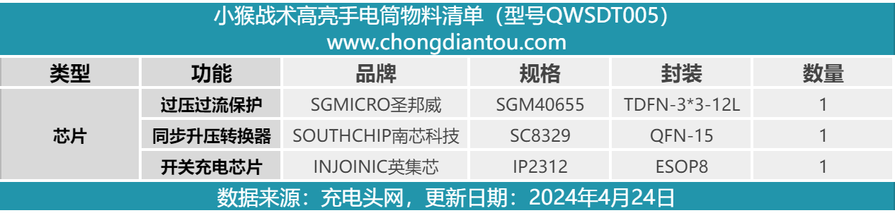

最后附上小猴战术高亮手电筒核心器件清单,方便大家查阅。
小猴战术高亮手电筒采用铝合金机身,配有IP68防水,经久耐用。手电筒采用18650电池供电,附带一节3100mAh容量18650电池,还可自行采购电池提升续航时间。手电筒采用通用性极高的Type-C接口,使用移动电源,手机充电器均可进行充电,使用方便。
充电头网通过拆解了解到,这款手电筒采用LED灯珠,焊接在纯铜基板上,基板与散热铝块固定,并通过螺丝固定在壳体上。圣邦威SGM40655过压过流保护芯片用于输入过压保护,南芯科技SC8329同步升压转换器进行LED驱动,英集芯IP2312降压充电芯片为锂电池充电。内部设计紧凑,做工扎实。
