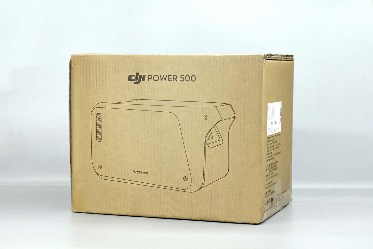

产品采用牛皮纸箱包装,正面印有DJI POWER 500以及产品外观简图。

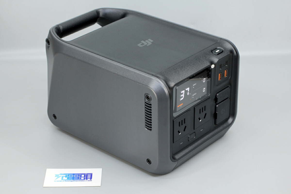

户外电源延续了大疆DJI POWER 1000相同设计语言,不过尺寸更小一些,同时顶部提手为单侧配置,整体也有自己独特辨识度。
![拆解报告:DJI大疆512Wh 1000W户外电源POWER 500-充电头网](https://static.chongdiantou.com/wp-content/uploads/2024/07/2024071802335663.jpeg?x-oss-process=style/cdt800w)

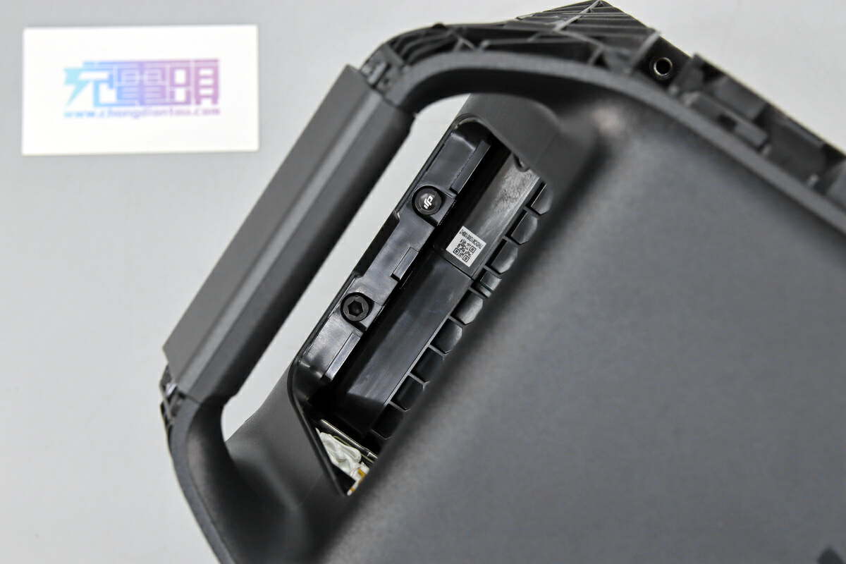

机身顶部一侧设有一体式提手,方便用户进行搬运。

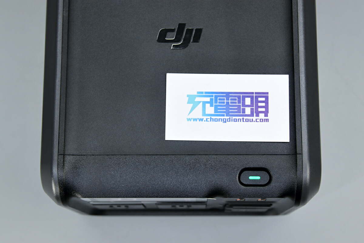

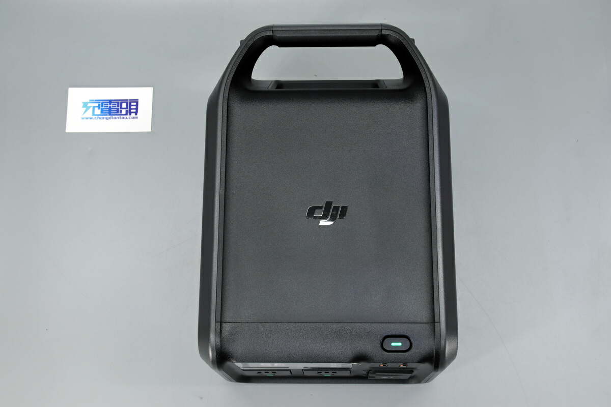

顶部中心设计有DJI品牌。
![拆解报告:DJI大疆512Wh 1000W户外电源POWER 500-充电头网](https://static.chongdiantou.com/wp-content/uploads/2024/07/2024071802340084.jpeg?x-oss-process=style/cdt800w)
顶面右下角开关键与指示灯二合一设计,方便用户直观了解产品启动与否。

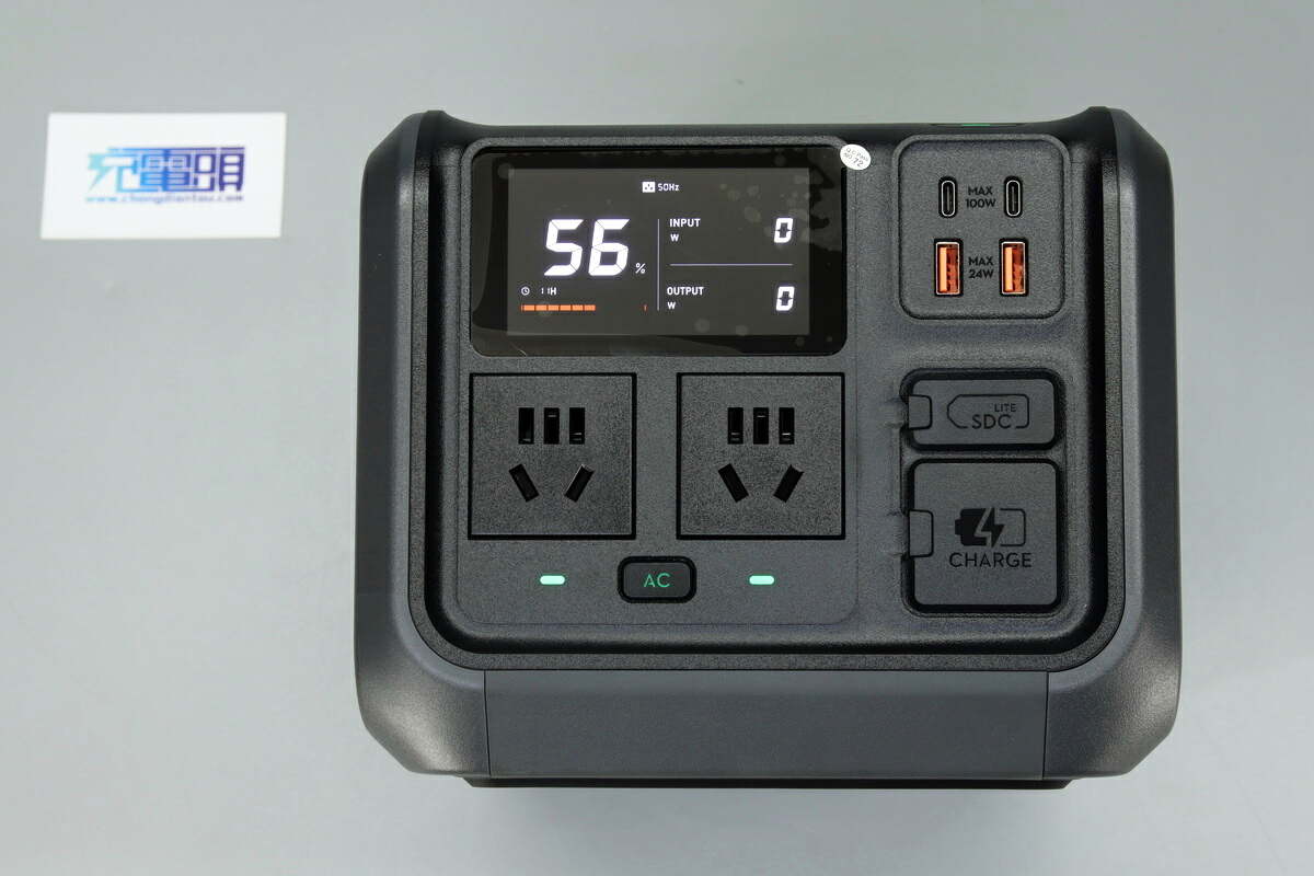

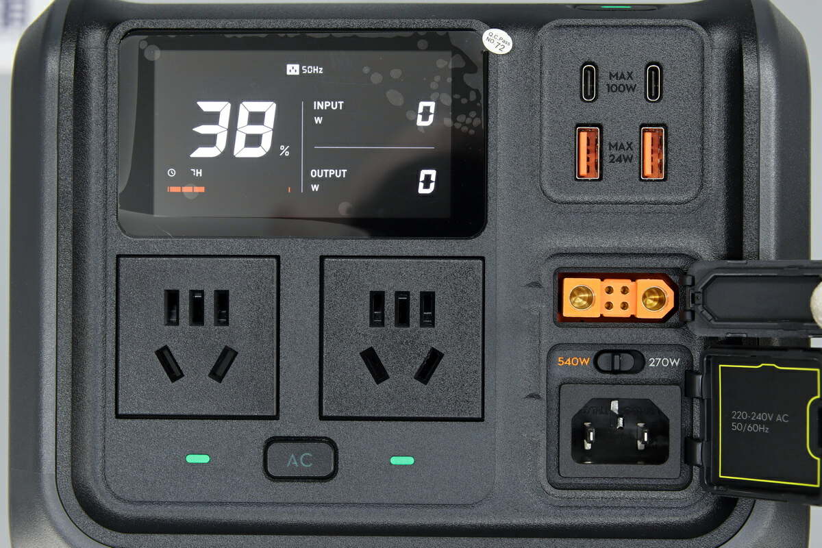

机身前端配置数显屏、2A2C四个USB接口、两组3+2新国标AC交流插孔、SDC Lite以及AC充电接口。
![拆解报告:DJI大疆512Wh 1000W户外电源POWER 500-充电头网](https://static.chongdiantou.com/wp-content/uploads/2024/07/2024071802341075.jpeg?x-oss-process=style/cdt800w)
数显屏可实时显示剩余电量、输入输出功率,AC输出功能模块配置有独立开关键,同时每组AC插孔都配置有对应指示灯,方便观察。SDC Lite以及AC充电接口设有保护盖,此外AC输入支持540W和270W两种充电模式,并可灵活切换。

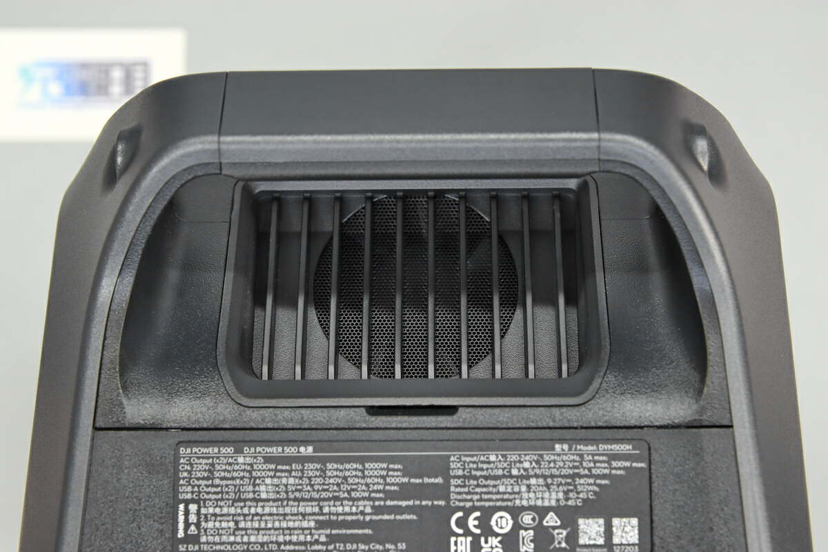

另一端上方斜面设计,并设有格栅散热孔。
![拆解报告:DJI大疆512Wh 1000W户外电源POWER 500-充电头网](https://static.chongdiantou.com/wp-content/uploads/2024/07/2024071802341489.jpeg?x-oss-process=style/cdt800w)

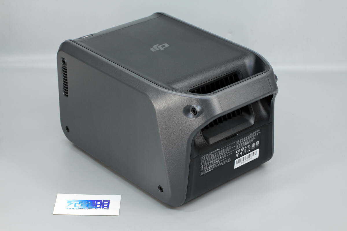

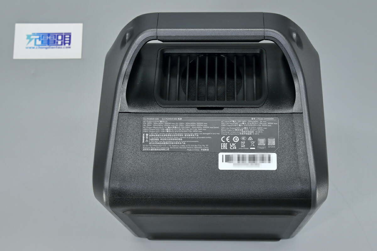

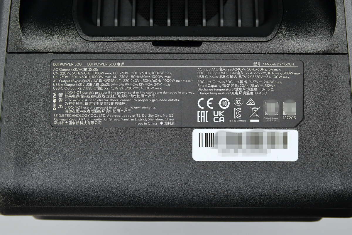

下方外壳贴有产品铭牌
AC输出(x2):CN:220V-,50/60Hz,1000W max;
EU:230V-,50/60Hz,1000W max;
UK:230V-,50/60Hz,1000W max;
AU:230V-,50/60Hz,1000W max;
AC输出(旁路)(x2):220-240V-,50/60Hz,1000W max(total);
USB-A输出(x2):5V3A、9V2A、12V2A 24W max;
USB·C输出(x2):5/9/12/15/20V5A,100W max;
AC输入:220-240V-,50/60Hz,5A max;
SDC Lite输入:22.4-29.2V,10A max,300W max;
USB-C输入:5/9/12/15/20V5A,100W max;
SDC Lite输出:9-27V,240W max;
额定容量:20Ah,25.6V,512Wh;
放电环境温度:-10-45℃
充电环境温度:0-45℃
制造商:深圳市大疆创新科技有限公司
产品通过了CCC、CE、EAC、UKCA、KC认证。

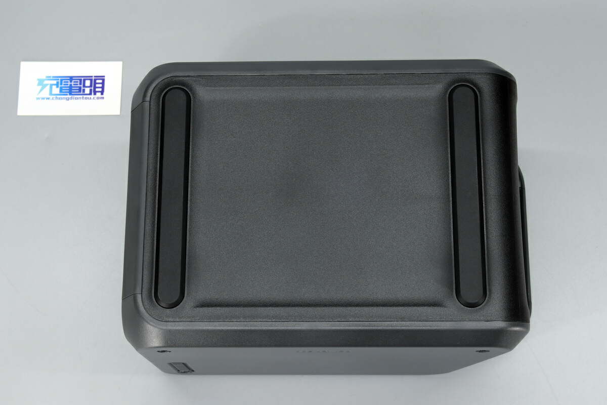

底部两侧设有防滑垫,起到防滑和缓冲保护产品的作用。

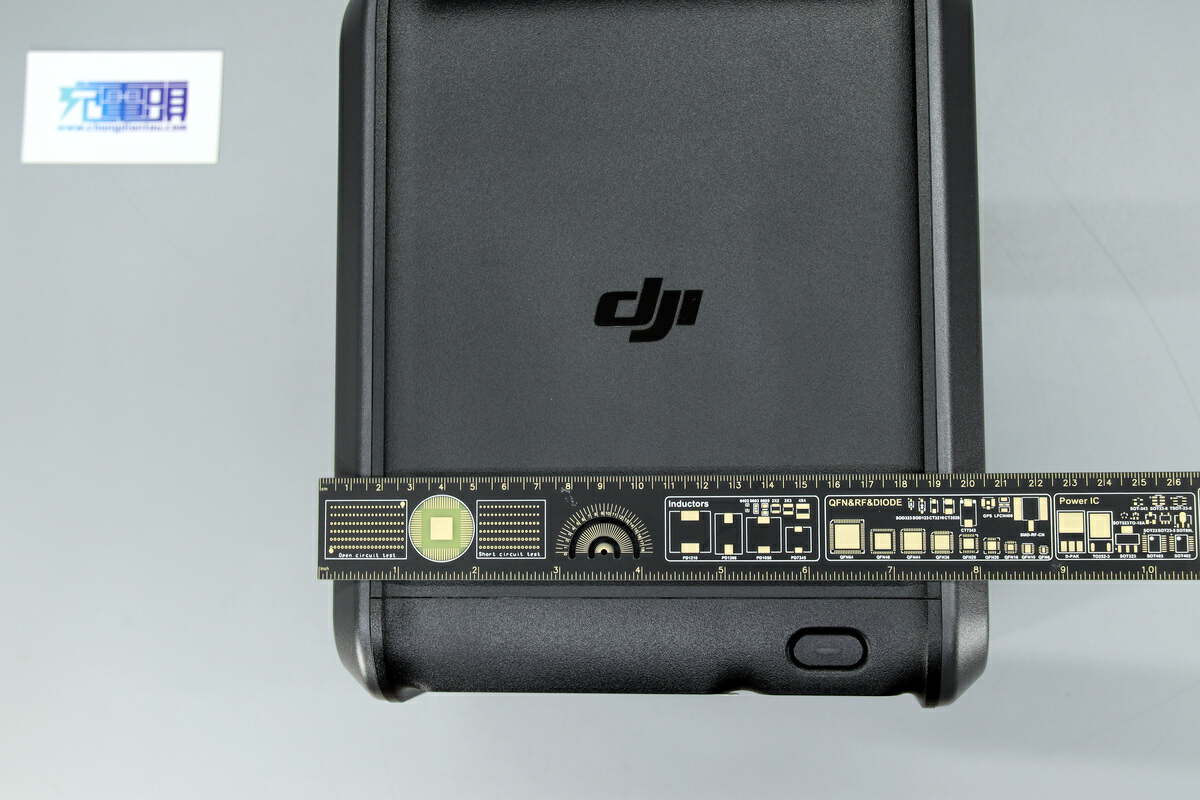

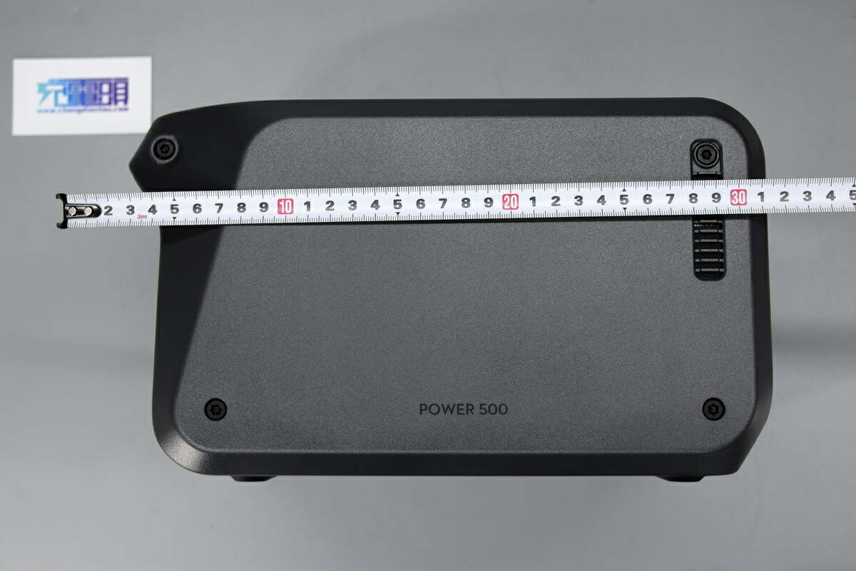

测得户外电源机身长度约为31.5cm。

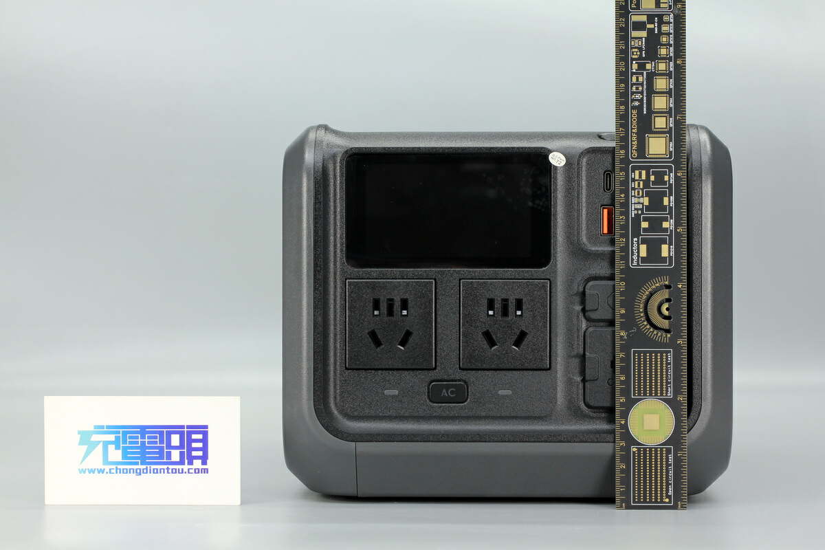

高度约为17cm。

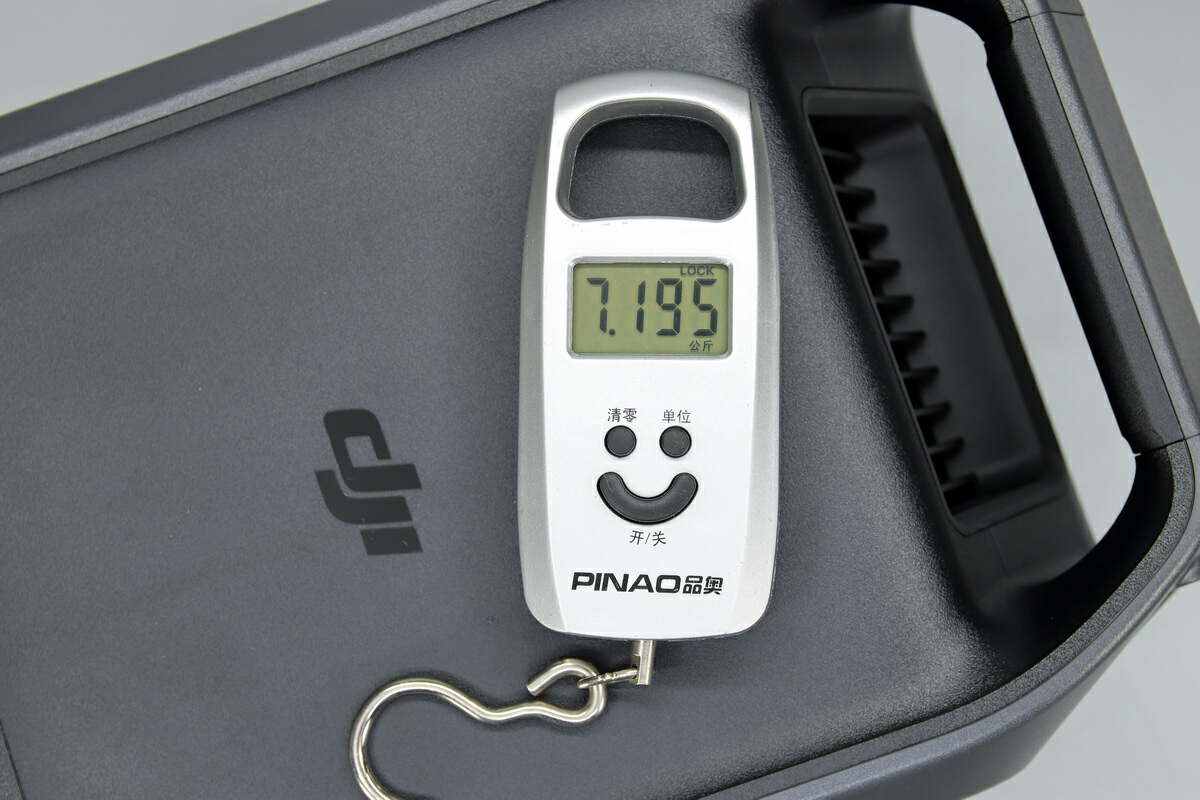

产品整体重量约为7.195kg。

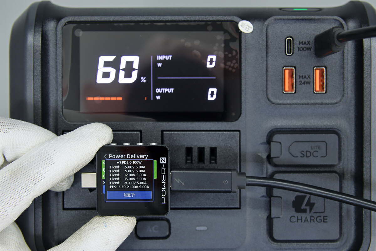

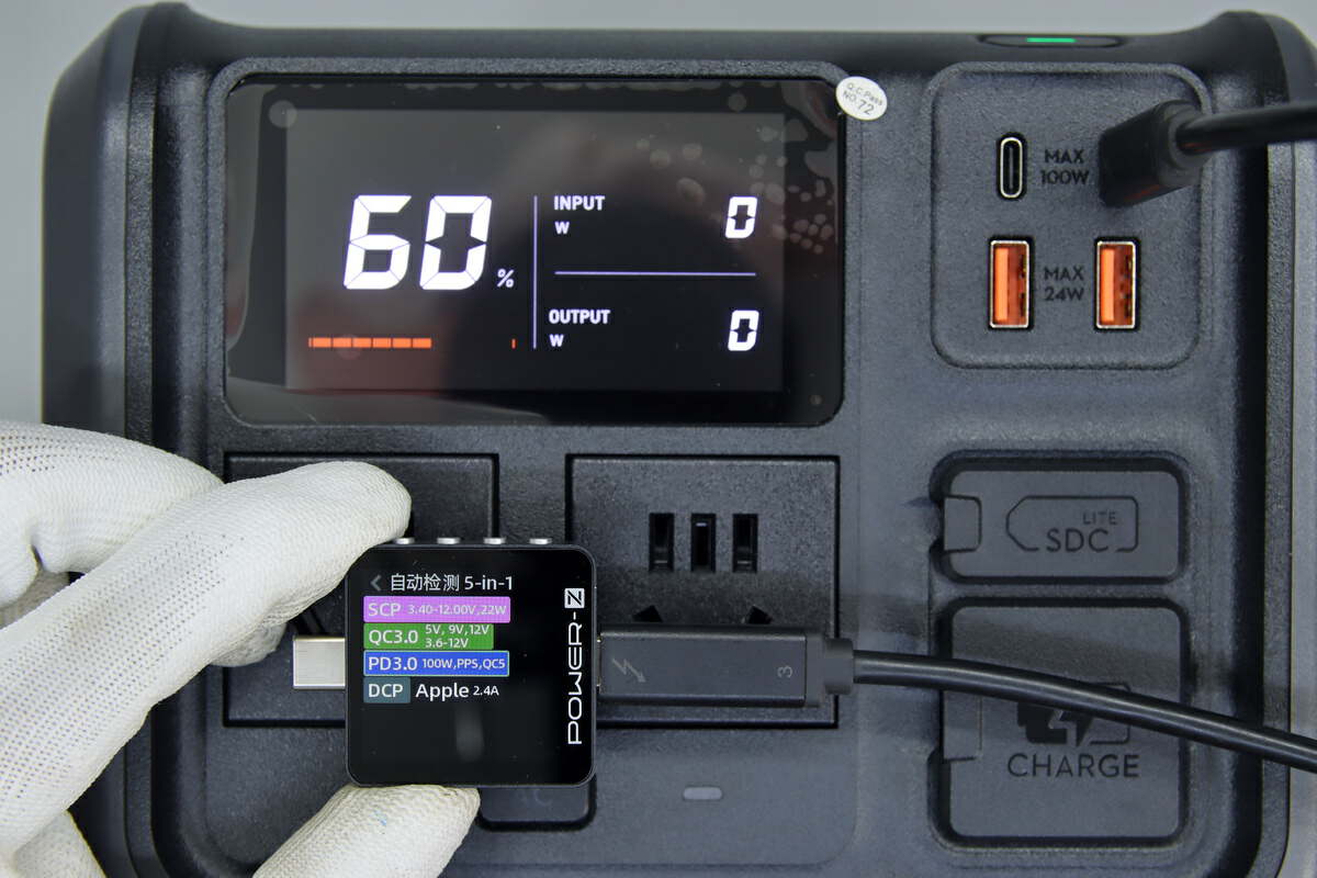

使用ChargerLAB POWER-Z KM003C测得USB-C口支持SCP、QC3.0、PD3.0、PPS、QC5、DCP、Apple 2.4A充电协议。
![拆解报告:DJI大疆512Wh 1000W户外电源POWER 500-充电头网](https://static.chongdiantou.com/wp-content/uploads/2024/07/2024071802343189.jpeg?x-oss-process=style/cdt800w)
PDO报文显示USB-C口还具备5V5A、9V5A、12V5A、15V5A、20V5A五组固定电压档位,以及3.3-21V5A一组PPS电压档位。
![拆解报告:DJI大疆512Wh 1000W户外电源POWER 500-充电头网](https://static.chongdiantou.com/wp-content/uploads/2024/07/2024071802343291.jpeg?x-oss-process=style/cdt800w)

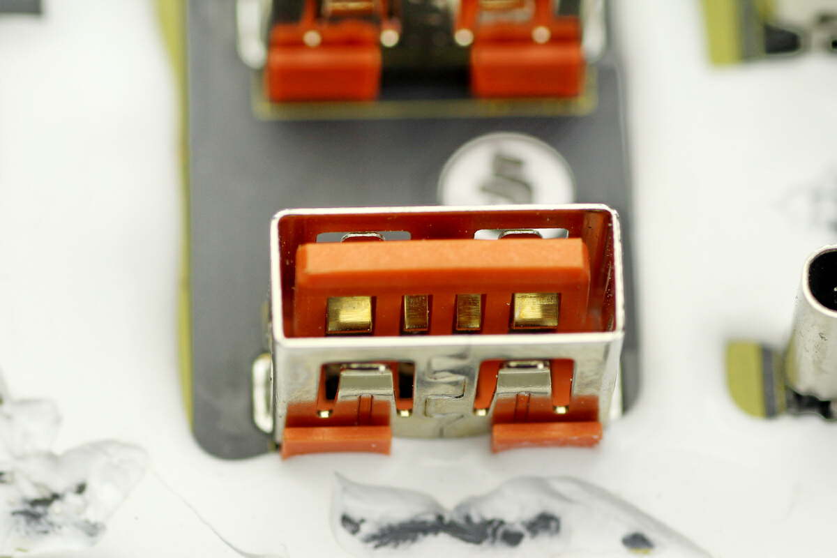

测得USB-A口支持Apple 2.4A、Samsung 5V2A、DCP、QC2.0/3.0、SCP充电协议。

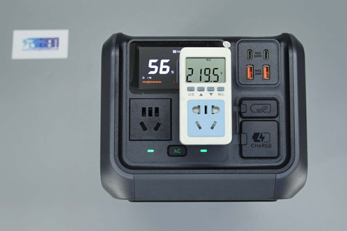

测得AC输出插孔电压为219.5V。
![拆解报告:DJI大疆512Wh 1000W户外电源POWER 500-充电头网](https://static.chongdiantou.com/wp-content/uploads/2024/07/2024071802343750.jpeg?x-oss-process=style/cdt800w)

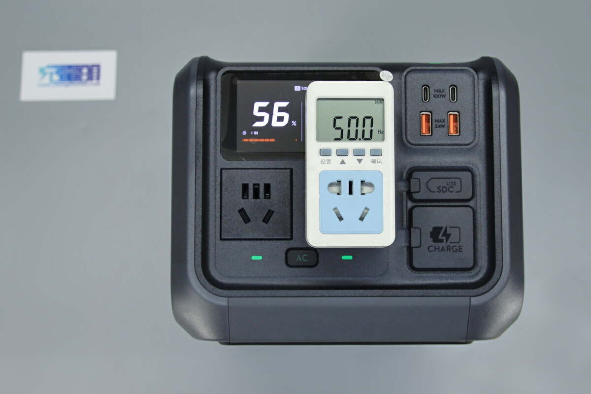

输出频率为50Hz。
![拆解报告:DJI大疆512Wh 1000W户外电源POWER 500-充电头网](https://static.chongdiantou.com/wp-content/uploads/2024/07/2024071802343818.jpeg?x-oss-process=style/cdt800w)

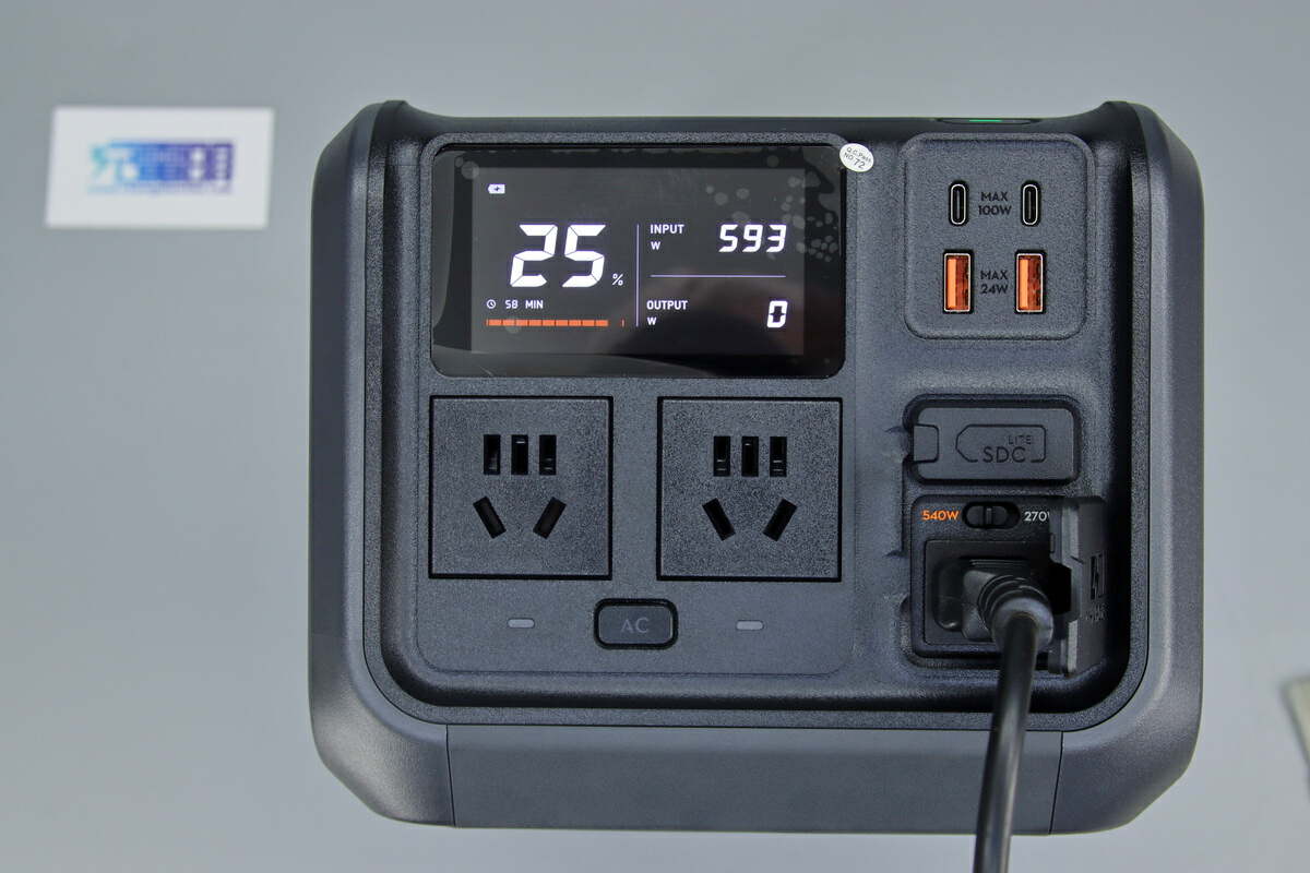

使用570W快充模式给户外电源充电,通过显示屏了解到输入功率为593W。

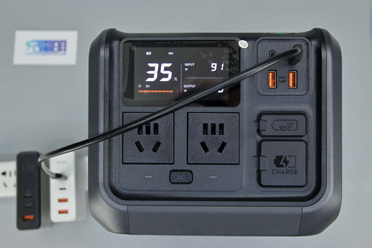

使用单个充电器通过户外电源USB-C口给产品进行PD快充,测得输入功率为91W。
![拆解报告:DJI大疆512Wh 1000W户外电源POWER 500-充电头网](https://static.chongdiantou.com/wp-content/uploads/2024/07/2024071802344363.jpeg?x-oss-process=style/cdt800w)
使用两个充电器通过两个USB-C口同时进行充电,功率可叠加,输入功率为179W。

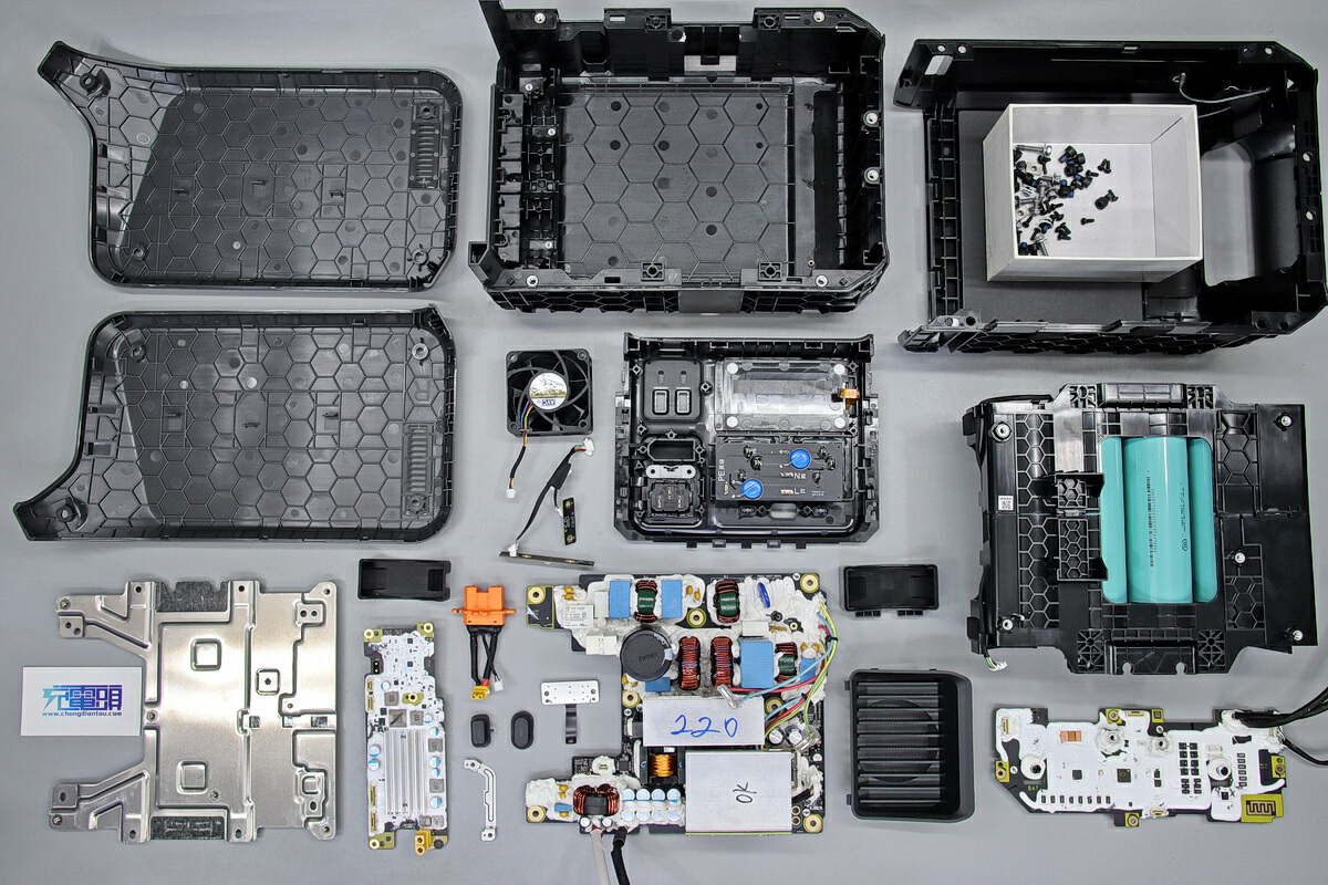

大疆户外电源POWER 500拆解
看完了大疆 DJI POWER 500户外电源的开箱和展示,下面就进行拆解,一起看看内部的设计和用料。

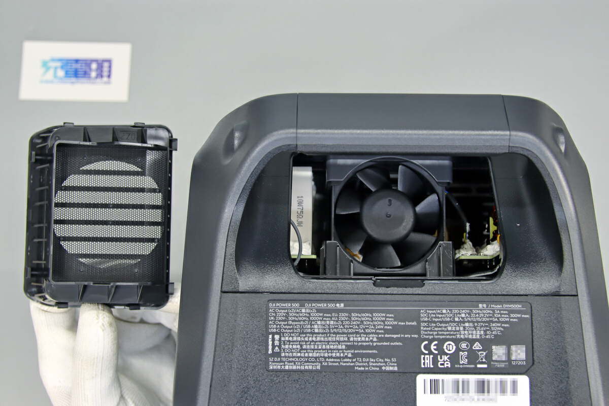

在机身侧面设有通风散热格栅。
![拆解报告:DJI大疆512Wh 1000W户外电源POWER 500-充电头网](https://static.chongdiantou.com/wp-content/uploads/2024/07/2024071802345475.jpeg?x-oss-process=style/cdt800w)
拆下通风散热格栅,在格栅上设有防尘网,内部为散热风扇。

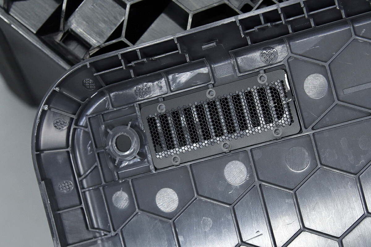

![拆解报告:DJI大疆512Wh 1000W户外电源POWER 500-充电头网](https://static.chongdiantou.com/wp-content/uploads/2024/07/2024071802345984.jpeg?x-oss-process=style/cdt800w)
在侧面盖板上设有出风口,并配有防尘网。
![拆解报告:DJI大疆512Wh 1000W户外电源POWER 500-充电头网](https://static.chongdiantou.com/wp-content/uploads/2024/07/2024071802350217.jpeg?x-oss-process=style/cdt800w)
另一侧盖板同样设有出风口。

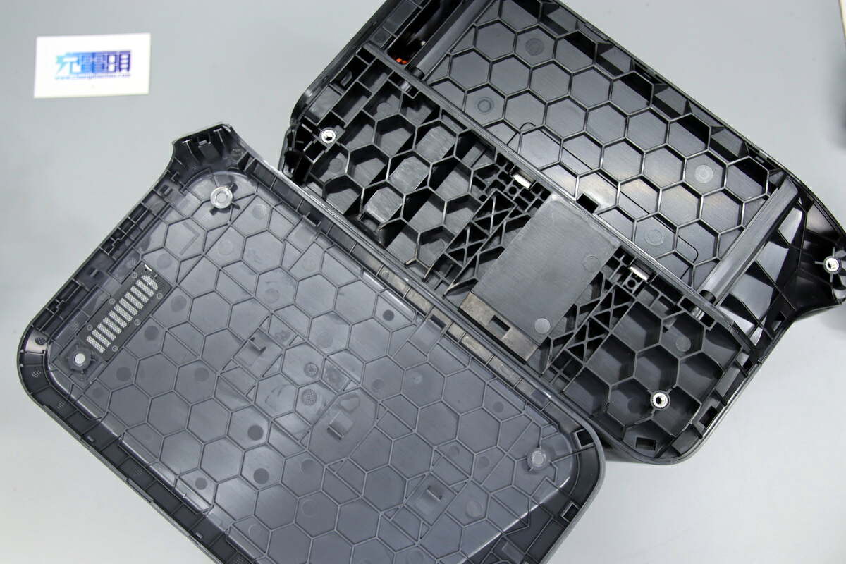

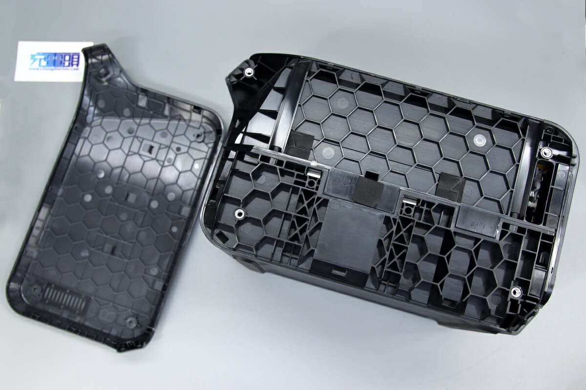

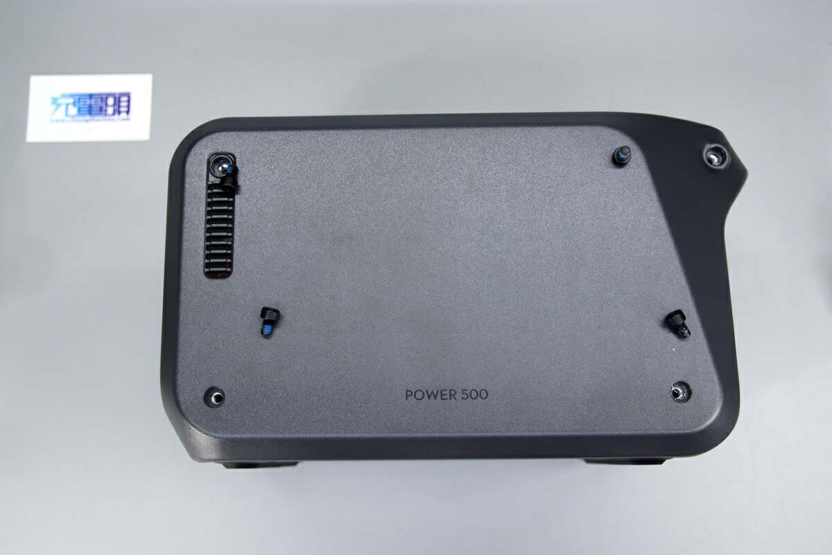

户外电源机身为上下外壳,通过螺丝固定。
![拆解报告:DJI大疆512Wh 1000W户外电源POWER 500-充电头网](https://static.chongdiantou.com/wp-content/uploads/2024/07/2024071802350495.jpeg?x-oss-process=style/cdt800w)
固定上下外壳的螺丝特写,贴有防拆标签。
![拆解报告:DJI大疆512Wh 1000W户外电源POWER 500-充电头网](https://static.chongdiantou.com/wp-content/uploads/2024/07/2024071802350572.jpeg?x-oss-process=style/cdt800w)

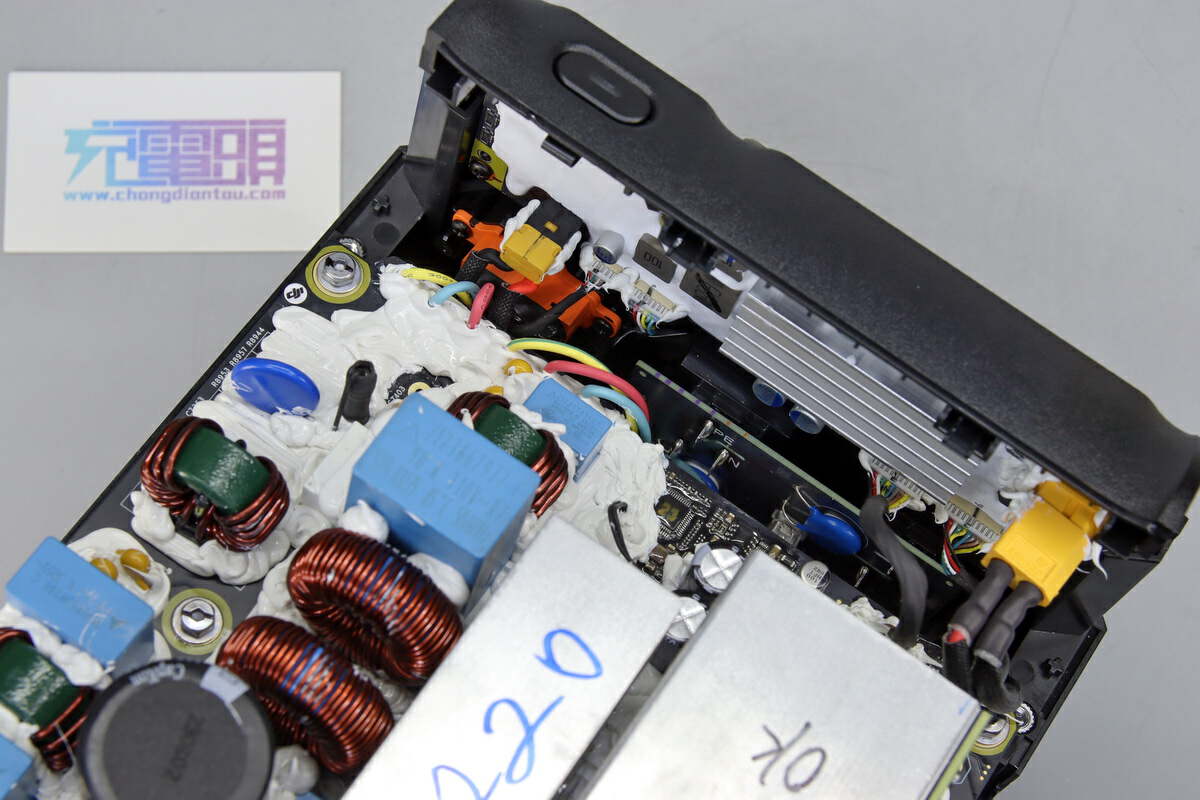

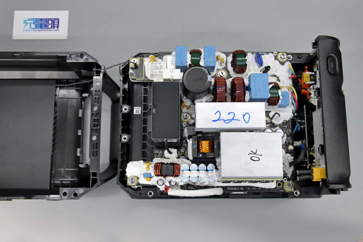

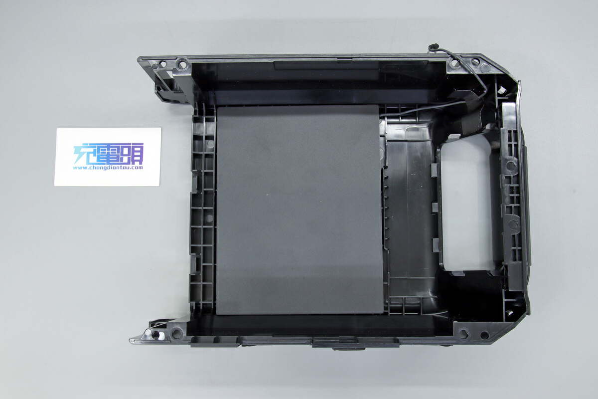

拆下上盖,在内部为双向逆变模块。
![拆解报告:DJI大疆512Wh 1000W户外电源POWER 500-充电头网](https://static.chongdiantou.com/wp-content/uploads/2024/07/2024071802350732.jpeg?x-oss-process=style/cdt800w)

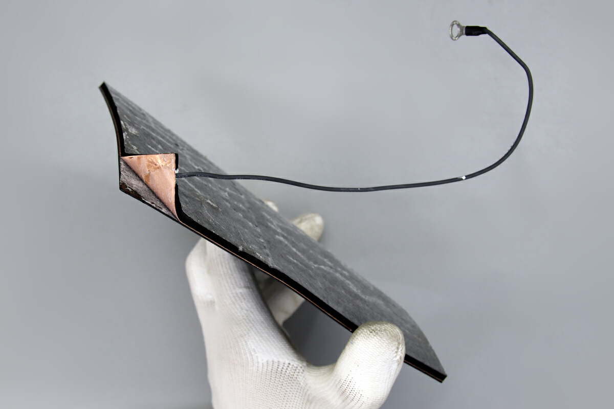

壳体内部粘贴泡棉缓冲。
![拆解报告:DJI大疆512Wh 1000W户外电源POWER 500-充电头网](https://static.chongdiantou.com/wp-content/uploads/2024/07/2024071802351398.jpeg?x-oss-process=style/cdt800w)
泡棉中间粘贴铜箔屏蔽。
![拆解报告:DJI大疆512Wh 1000W户外电源POWER 500-充电头网](https://static.chongdiantou.com/wp-content/uploads/2024/07/2024071802351328.jpeg?x-oss-process=style/cdt800w)

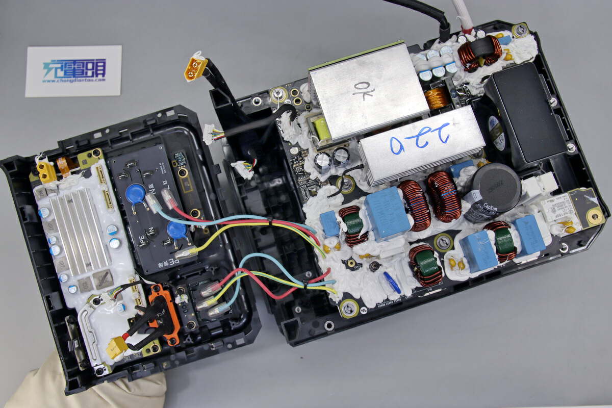

机身内部一览,底部为电池组,上方为双向逆变模块,右侧为快充面板。
![拆解报告:DJI大疆512Wh 1000W户外电源POWER 500-充电头网](https://static.chongdiantou.com/wp-content/uploads/2024/07/2024071802351472.jpeg?x-oss-process=style/cdt800w)

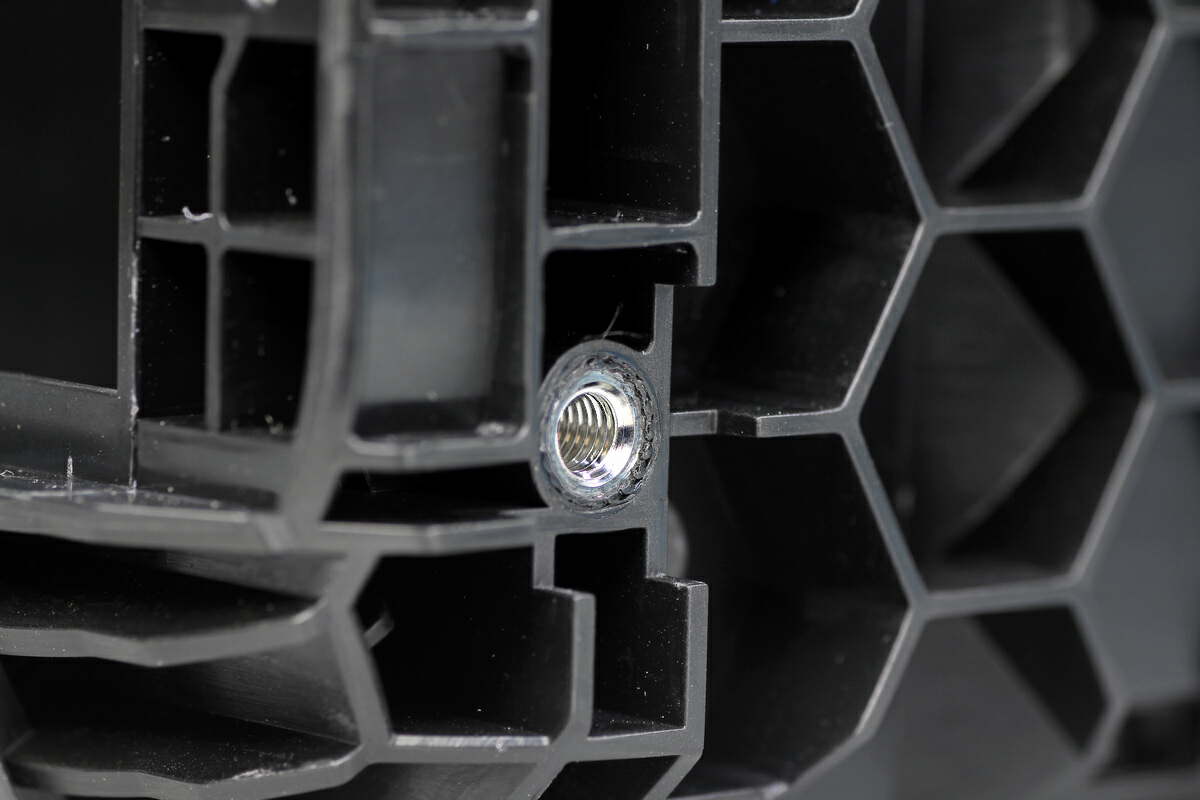

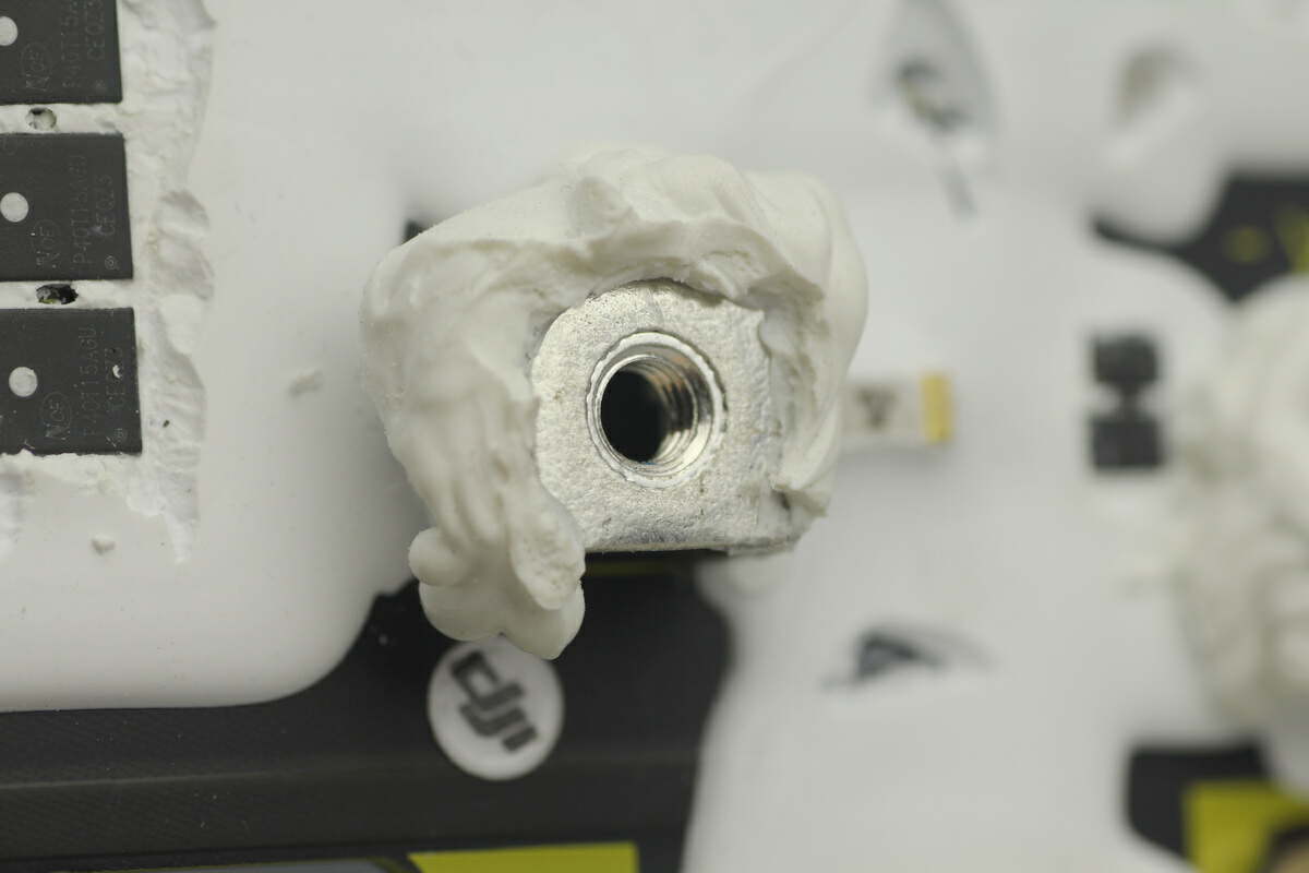

壳体内嵌金属螺母。
![拆解报告:DJI大疆512Wh 1000W户外电源POWER 500-充电头网](https://static.chongdiantou.com/wp-content/uploads/2024/07/2024071802351622.jpeg?x-oss-process=style/cdt800w)

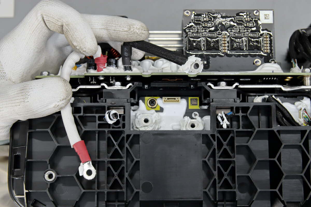

拧开固定螺丝,拆下电池组和逆变模块的连接线。
![拆解报告:DJI大疆512Wh 1000W户外电源POWER 500-充电头网](https://static.chongdiantou.com/wp-content/uploads/2024/07/2024071802351838.jpeg?x-oss-process=style/cdt800w)
逆变模块交流输出和输入线直接焊接连接,导线焊点打胶加固。
![拆解报告:DJI大疆512Wh 1000W户外电源POWER 500-充电头网](https://static.chongdiantou.com/wp-content/uploads/2024/07/2024071802352054.jpeg?x-oss-process=style/cdt800w)

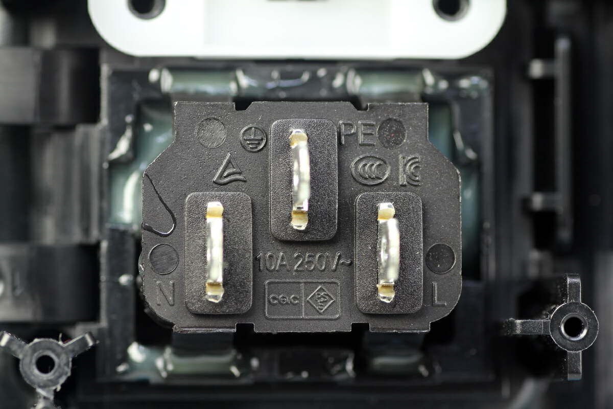

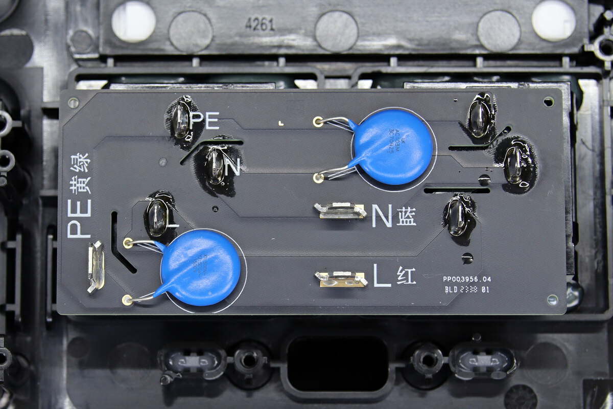

拆下侧面面板,输入插座和输出插座通过导线连接。
![拆解报告:DJI大疆512Wh 1000W户外电源POWER 500-充电头网](https://static.chongdiantou.com/wp-content/uploads/2024/07/2024071802352468.jpeg?x-oss-process=style/cdt800w)

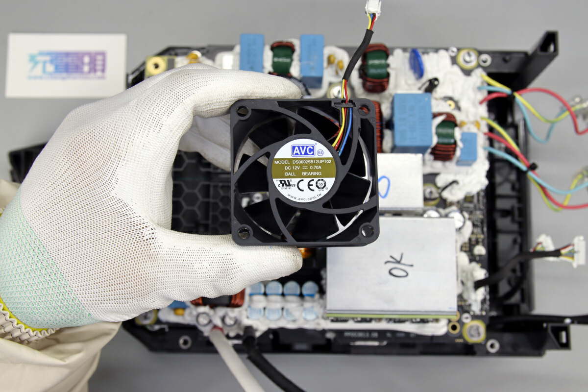

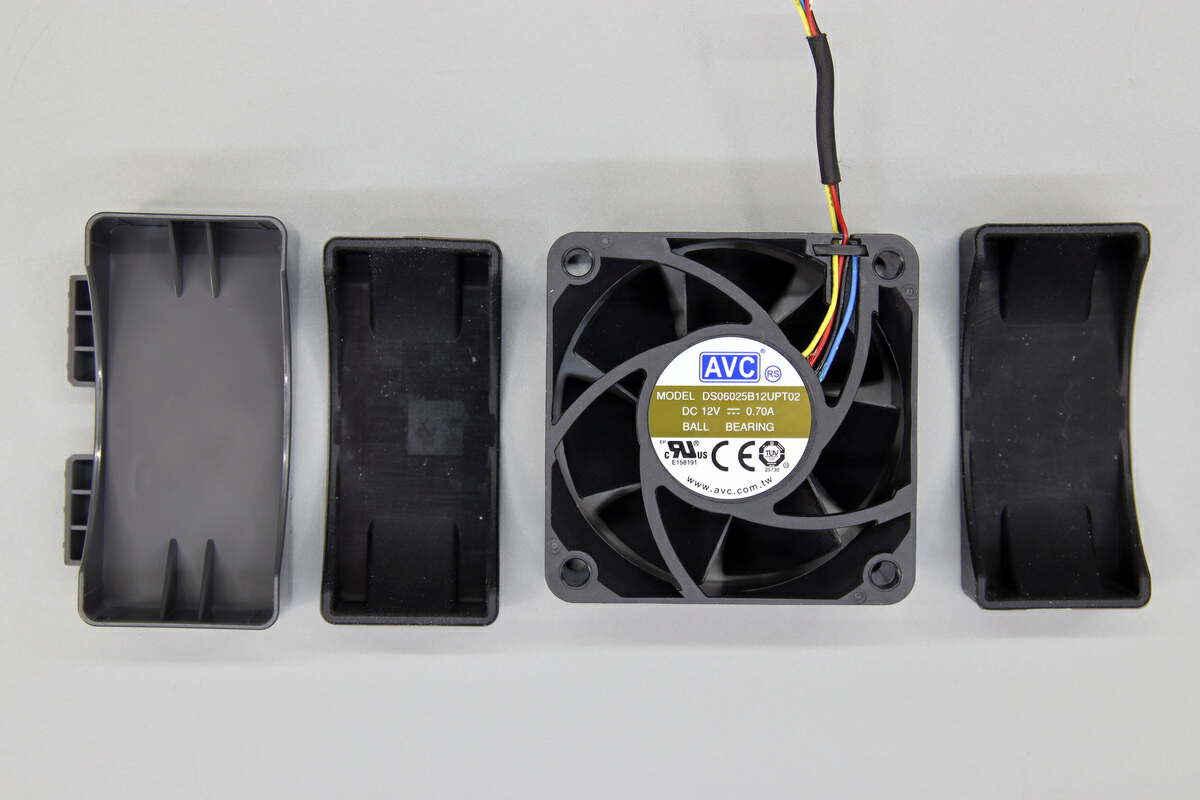

从机身内部取出散热风扇。
![拆解报告:DJI大疆512Wh 1000W户外电源POWER 500-充电头网](https://static.chongdiantou.com/wp-content/uploads/2024/07/2024071802353593.jpeg?x-oss-process=style/cdt800w)
散热风扇来自AVC,型号DS06025B12UPT02,规格为12V0.7A,采用滚珠轴承。在风扇上下设有胶垫,起到缓冲密封作用。

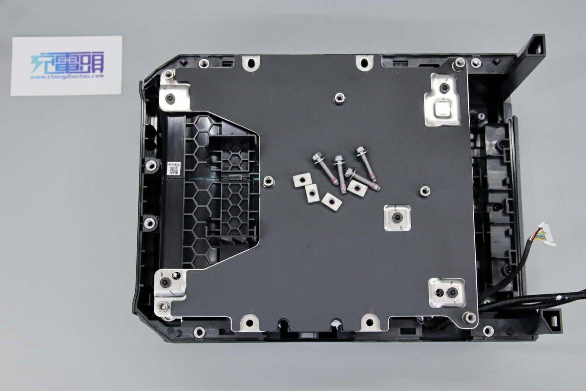

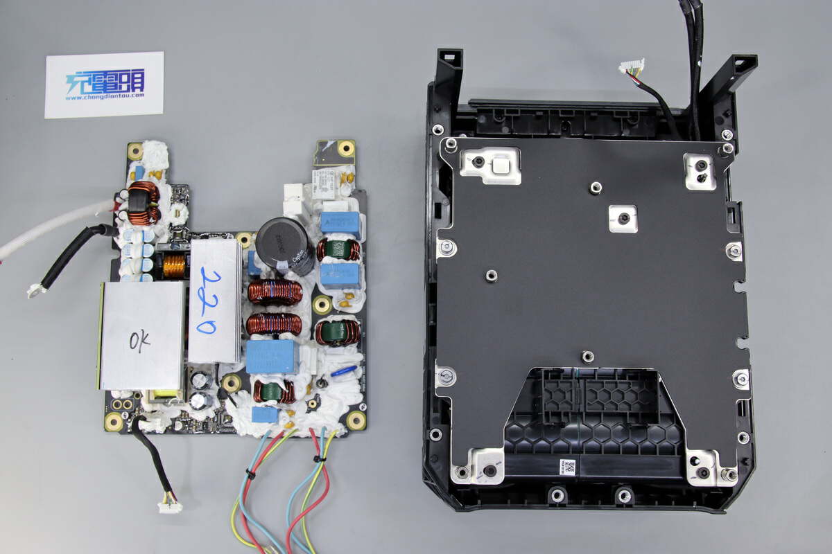

双向逆变模块采用螺丝固定在壳体上。
![拆解报告:DJI大疆512Wh 1000W户外电源POWER 500-充电头网](https://static.chongdiantou.com/wp-content/uploads/2024/07/2024071802353657.jpeg?x-oss-process=style/cdt800w)
拧下固定螺丝拆下逆变模块,下方为支撑铝板。
![拆解报告:DJI大疆512Wh 1000W户外电源POWER 500-充电头网](https://static.chongdiantou.com/wp-content/uploads/2024/07/2024071802353313.jpeg?x-oss-process=style/cdt800w)

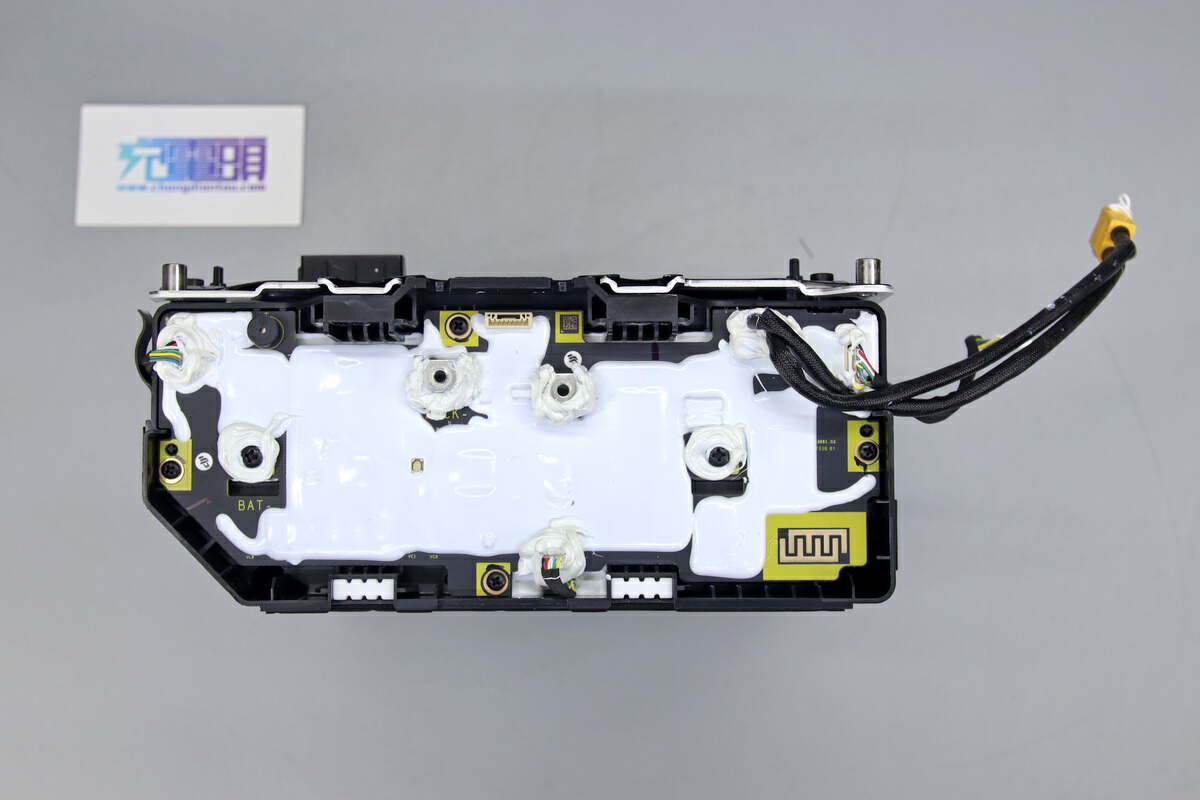

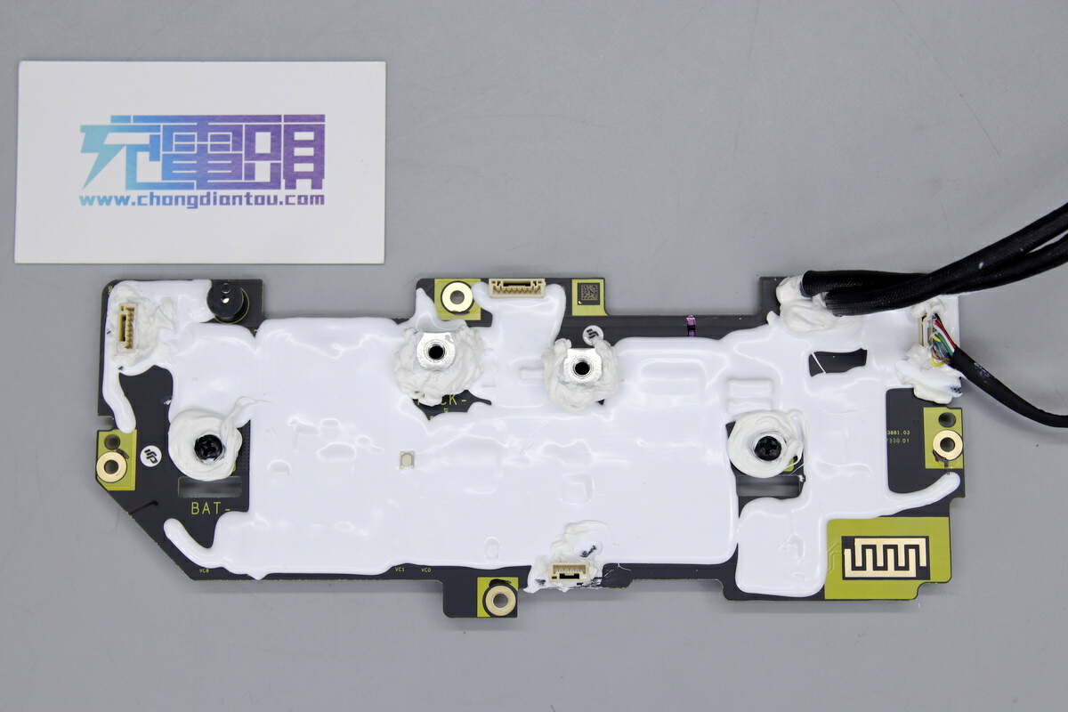

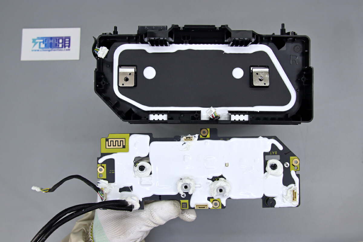

电池组侧面设有保护板,保护板整体涂白胶绝缘,保护板通过螺丝连接固定。
![拆解报告:DJI大疆512Wh 1000W户外电源POWER 500-充电头网](https://static.chongdiantou.com/wp-content/uploads/2024/07/2024071802353947.jpeg?x-oss-process=style/cdt800w)
电池组另一侧使用白胶粘贴绝缘盖板,并设有接线连接器。
![拆解报告:DJI大疆512Wh 1000W户外电源POWER 500-充电头网](https://static.chongdiantou.com/wp-content/uploads/2024/07/2024071802355721.jpeg?x-oss-process=style/cdt800w)
电池组侧面设有接线,用于电池单体电压检测。
![拆解报告:DJI大疆512Wh 1000W户外电源POWER 500-充电头网](https://static.chongdiantou.com/wp-content/uploads/2024/07/2024071802354687.jpeg?x-oss-process=style/cdt800w)

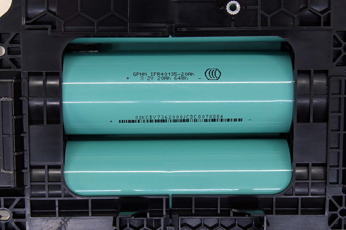

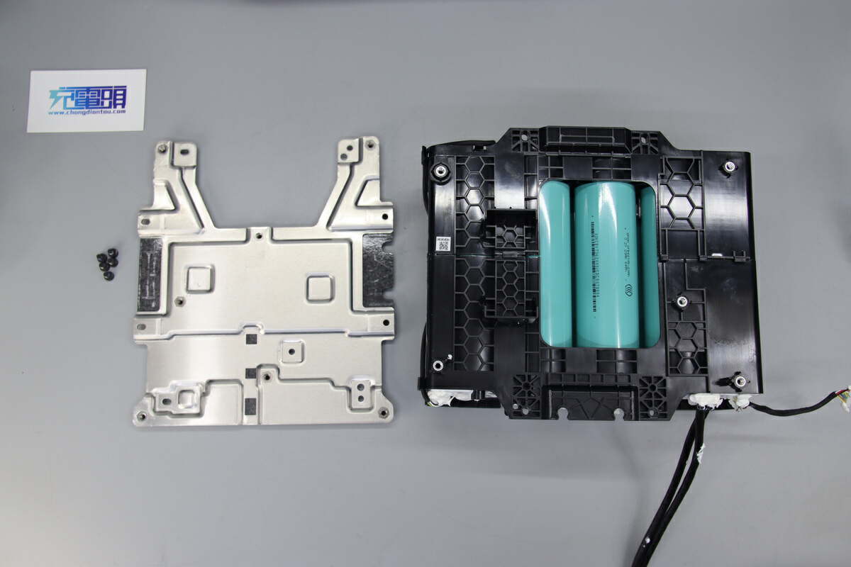

拆下电池组正面铝合金盖板,观察电池组电池。
![拆解报告:DJI大疆512Wh 1000W户外电源POWER 500-充电头网](https://static.chongdiantou.com/wp-content/uploads/2024/07/2024071802355472.jpeg?x-oss-process=style/cdt800w)
户外电源内置磷酸铁锂电池来自鹏辉,型号GPHN IFR40135-20AH,电池电压3.2V,容量为20Ah,能量为64Wh。
![拆解报告:DJI大疆512Wh 1000W户外电源POWER 500-充电头网](https://static.chongdiantou.com/wp-content/uploads/2024/07/2024071802360627.jpeg?x-oss-process=style/cdt800w)

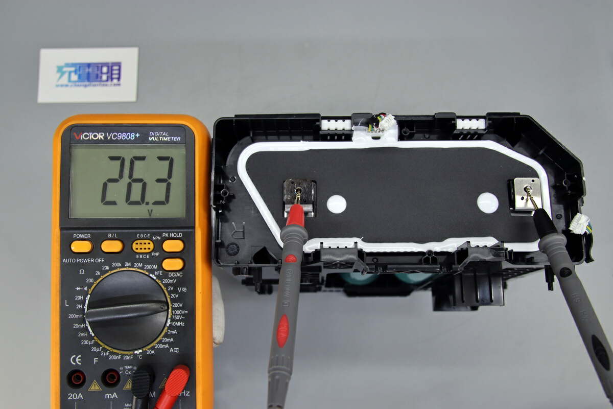

使用万用表测得电池组电压为26.3V。
![拆解报告:DJI大疆512Wh 1000W户外电源POWER 500-充电头网](https://static.chongdiantou.com/wp-content/uploads/2024/07/2024071802355896.jpeg?x-oss-process=style/cdt800w)
电池保护板与电池通过接线柱连接。
![拆解报告:DJI大疆512Wh 1000W户外电源POWER 500-充电头网](https://static.chongdiantou.com/wp-content/uploads/2024/07/2024071802360859.jpeg?x-oss-process=style/cdt800w)
电池保护板正面整体涂胶密封,保护元件。在两侧为电池组连接端子,中间端子用于连接双向逆变模块,右上角连接导线用于连接快充面板。
![拆解报告:DJI大疆512Wh 1000W户外电源POWER 500-充电头网](https://static.chongdiantou.com/wp-content/uploads/2024/07/2024071802360488.jpeg?x-oss-process=style/cdt800w)

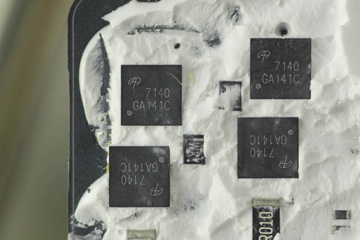

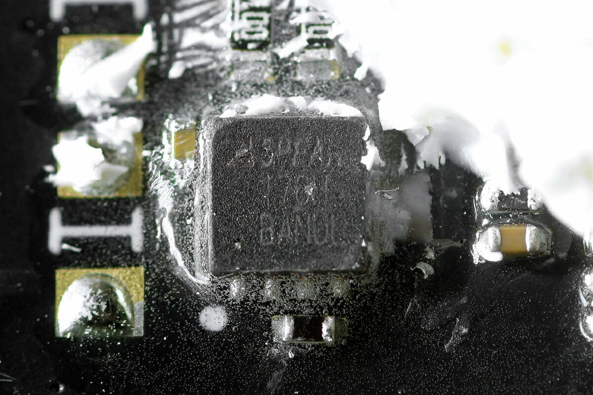

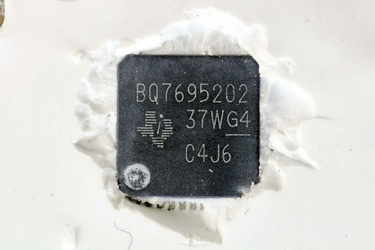

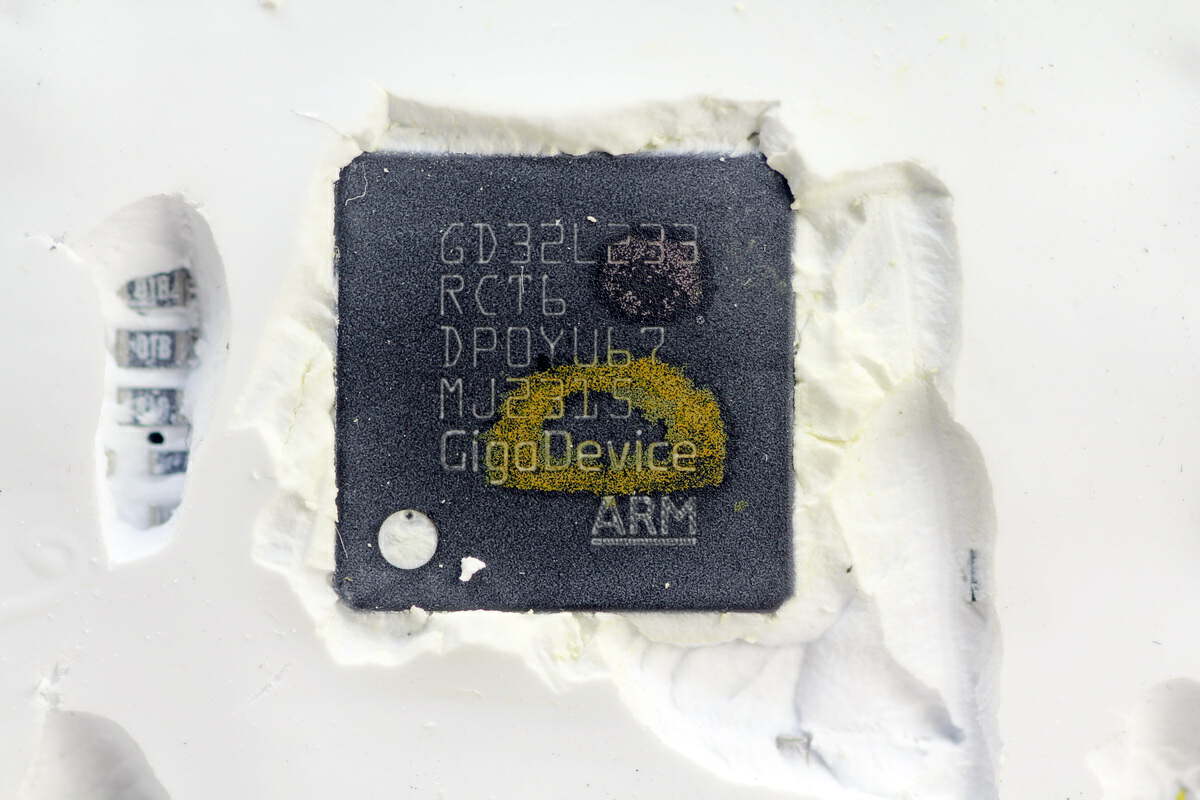

清理掉密封胶水,在保护板左侧上方为电流取样电阻,下方为电池保护芯片,下方为电池均衡电阻。中间位置为主控MCU,右侧设有驱动芯片,存储器,电池保护管和保险丝。
![拆解报告:DJI大疆512Wh 1000W户外电源POWER 500-充电头网](https://static.chongdiantou.com/wp-content/uploads/2024/07/2024071802360090.jpeg?x-oss-process=style/cdt800w)
保护板主控MCU来自兆易创新,型号GD32L233RCT6,是一颗Cortex-M23的低功耗32位处理器,内置256KB FLASH和32KB SRAM,具备两个UART接口,两个USART接口,一个LPUART接口,三个I2C接口,两个SPI接口和一个I2S接口。

电池保护芯片来自德州仪器,型号BQ7695202,是一颗支持3-16串电池的高精度监控器和保护器,支持锂离子电池,锂聚合物电池和磷酸铁锂电池应用。

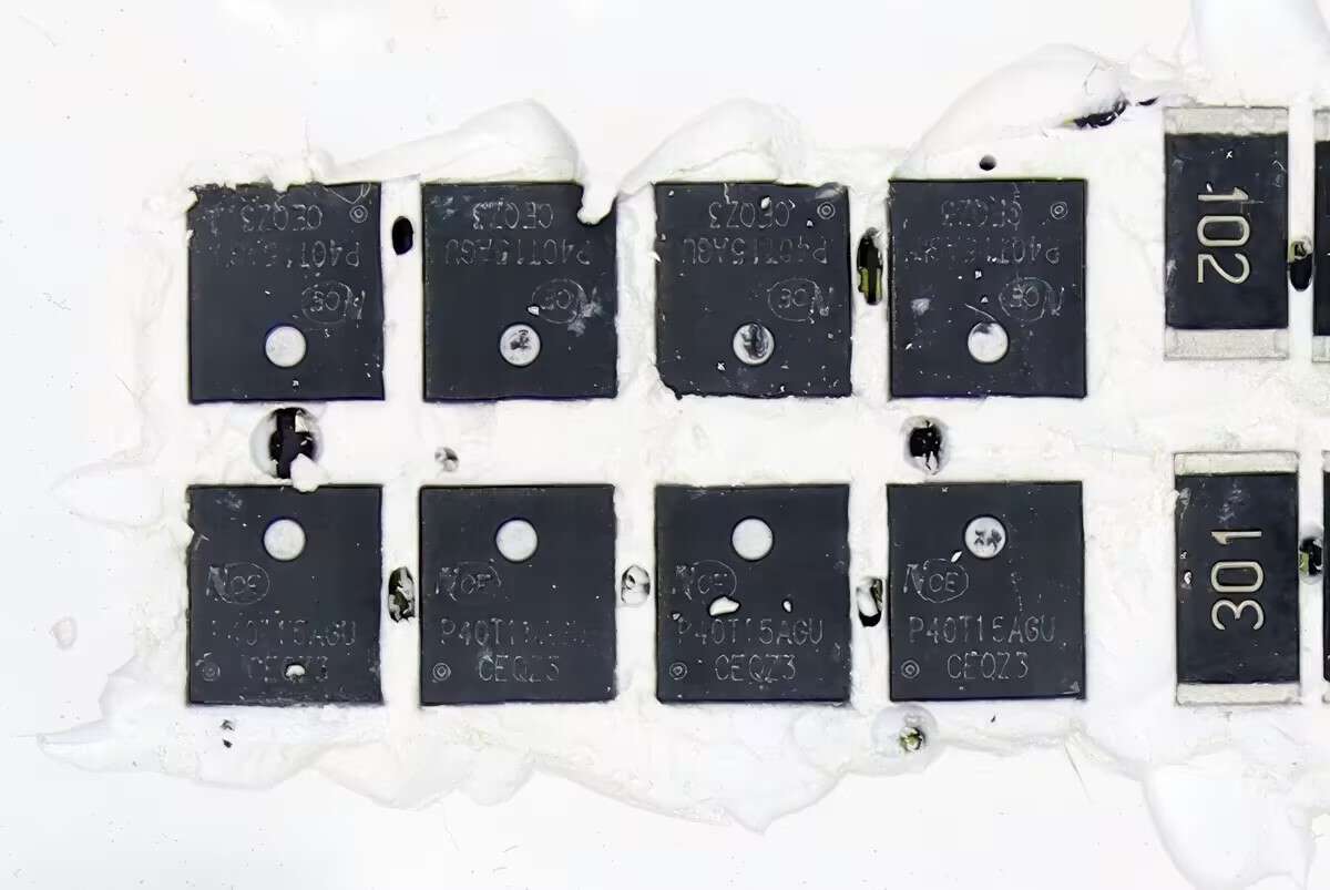

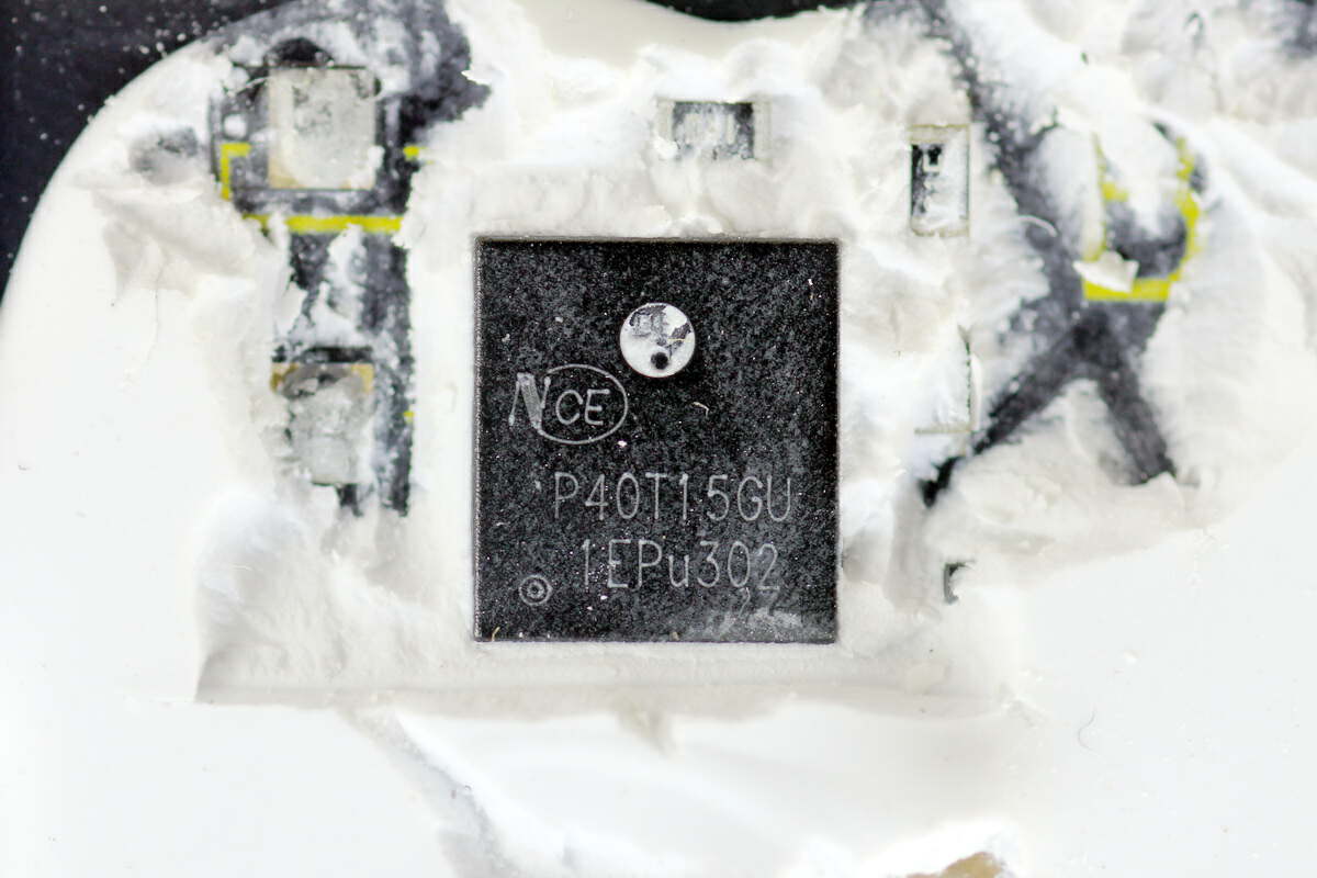

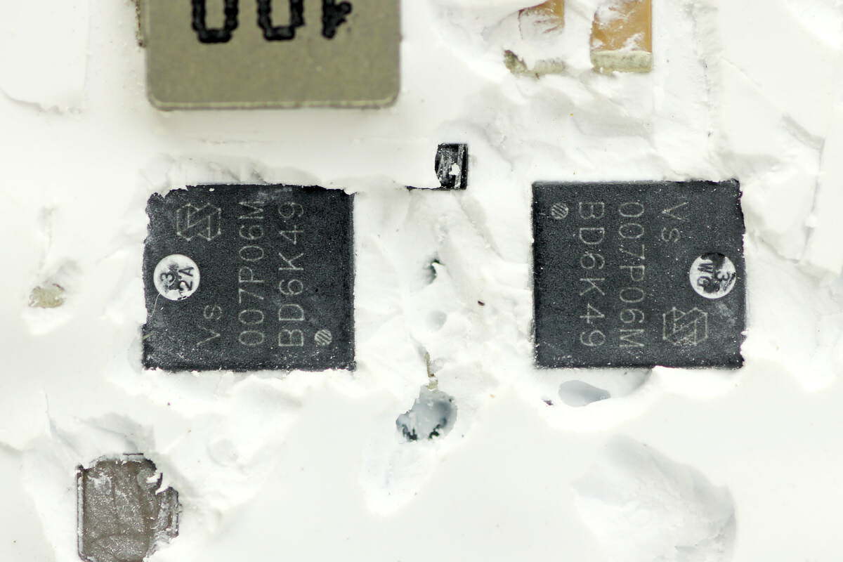

电池保护管来自新洁能,型号NCEP40T15GU,NMOS,耐压40V,导阻1.09mΩ,采用DFN5*6-8L封装,使用四颗并联,对向串联,共计八颗,用于电池输出控制。

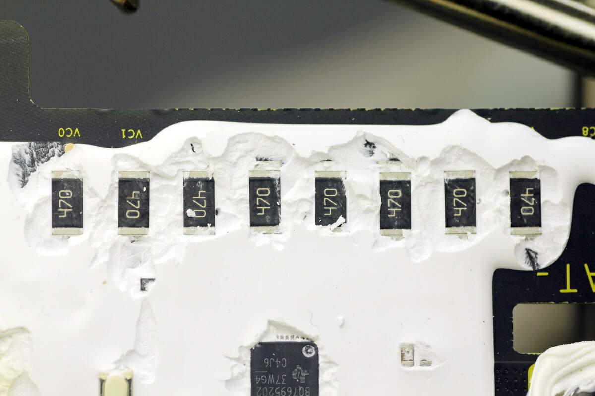

八颗47欧姆电阻用于八串电池均衡。
![拆解报告:DJI大疆512Wh 1000W户外电源POWER 500-充电头网](https://static.chongdiantou.com/wp-content/uploads/2024/07/2024071802360782.jpeg?x-oss-process=style/cdt800w)

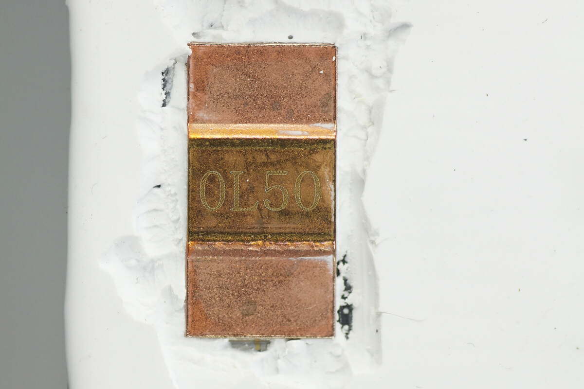

0.5mΩ取样电阻用于电池组电流检测。

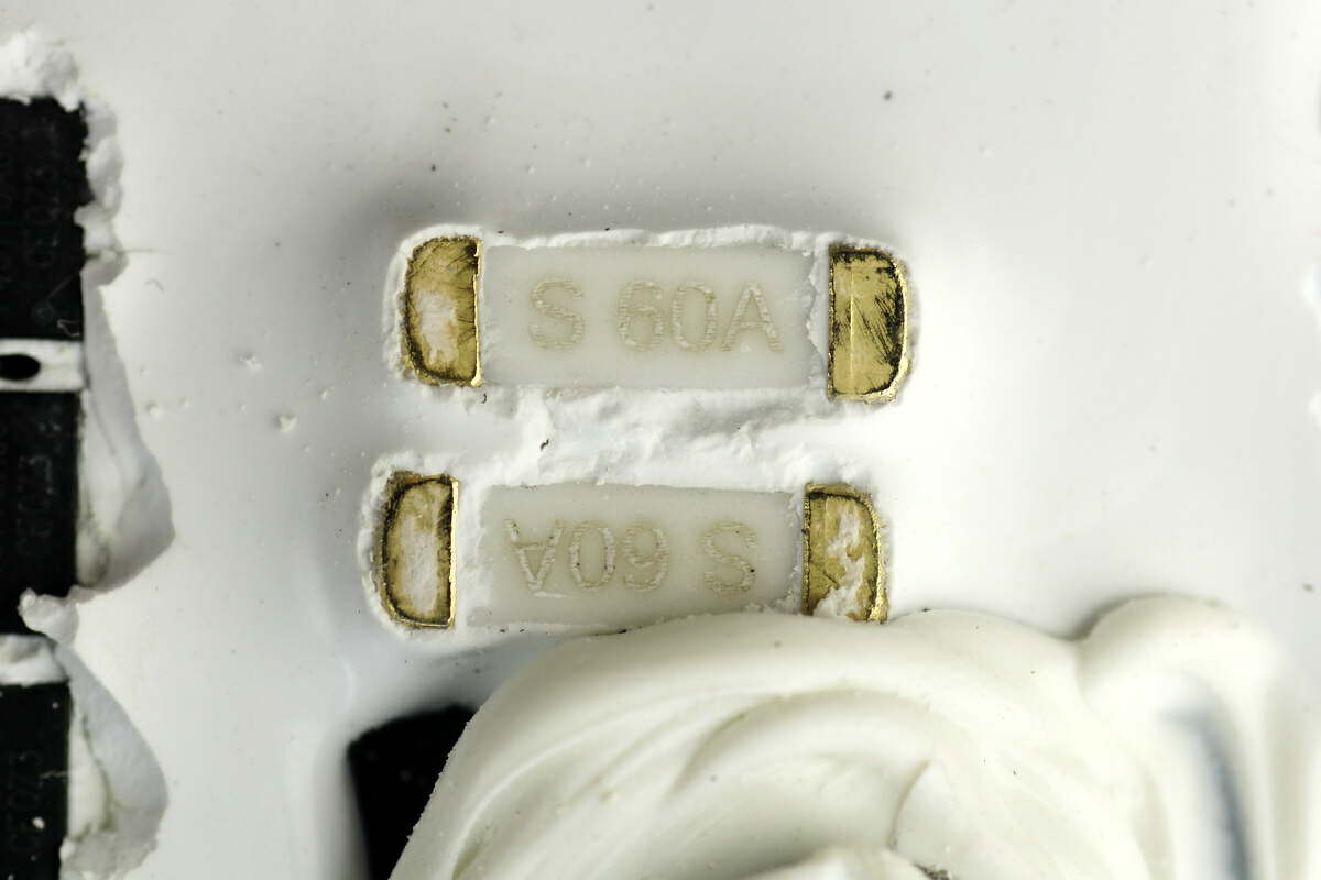

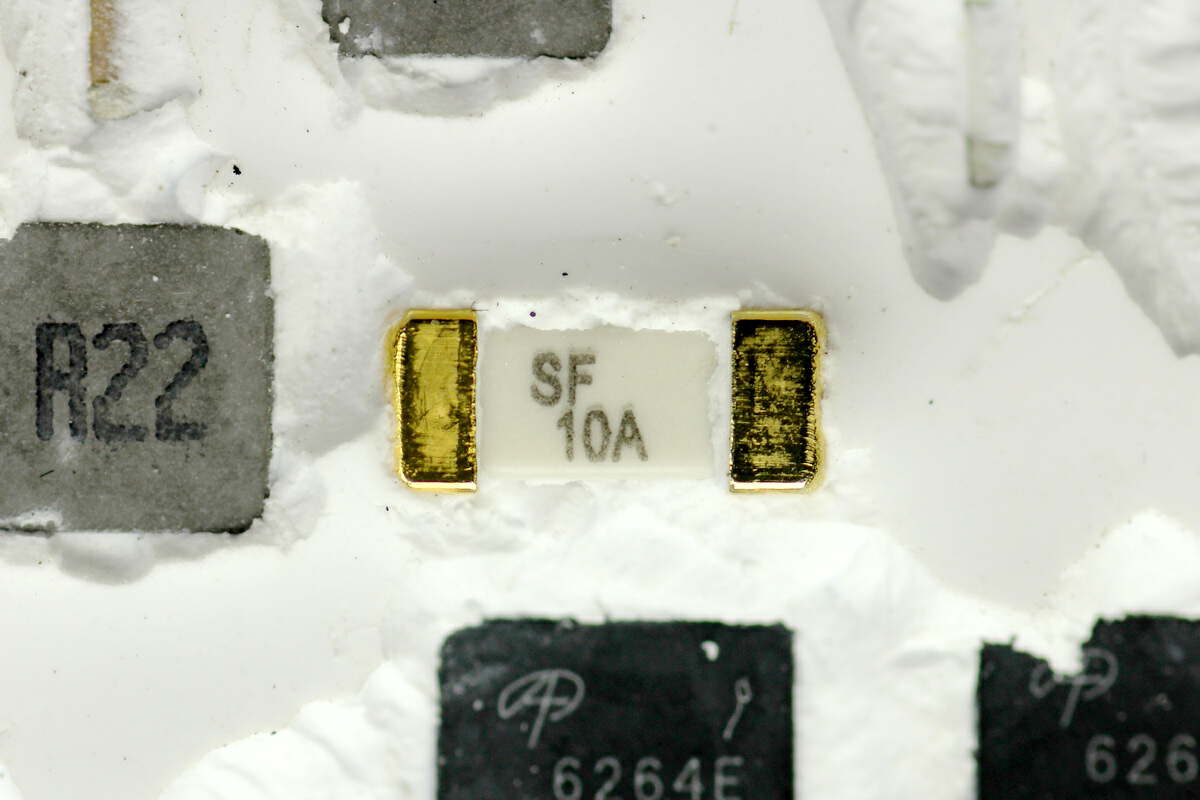

两颗60A贴片保险丝并联,用于过流保护。

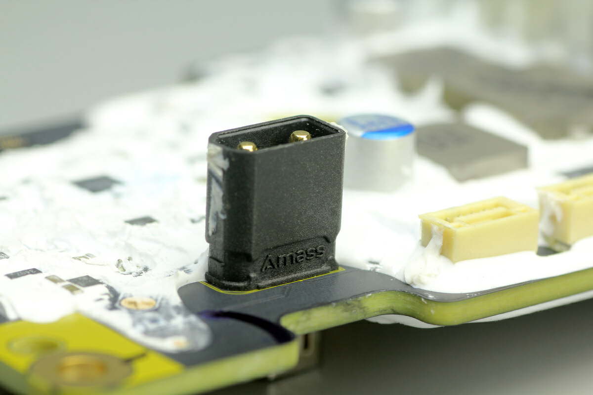

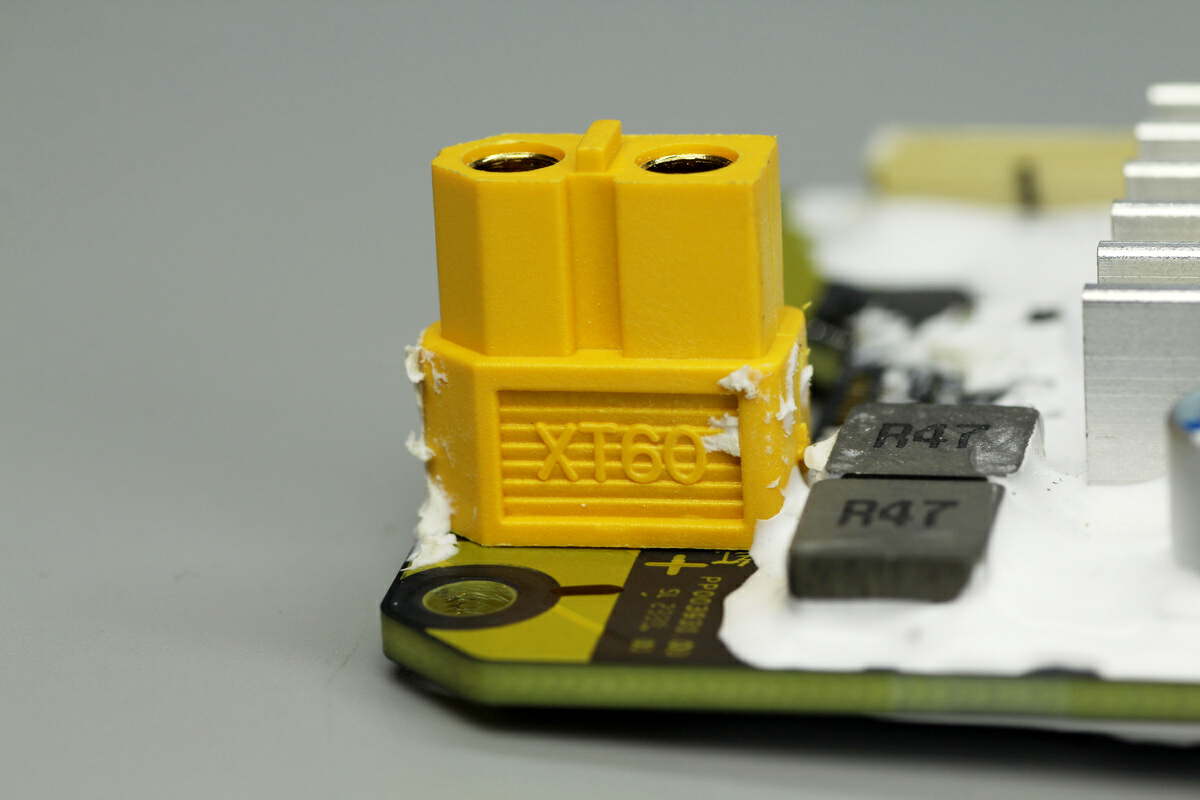

连接逆变器的接线端子特写。

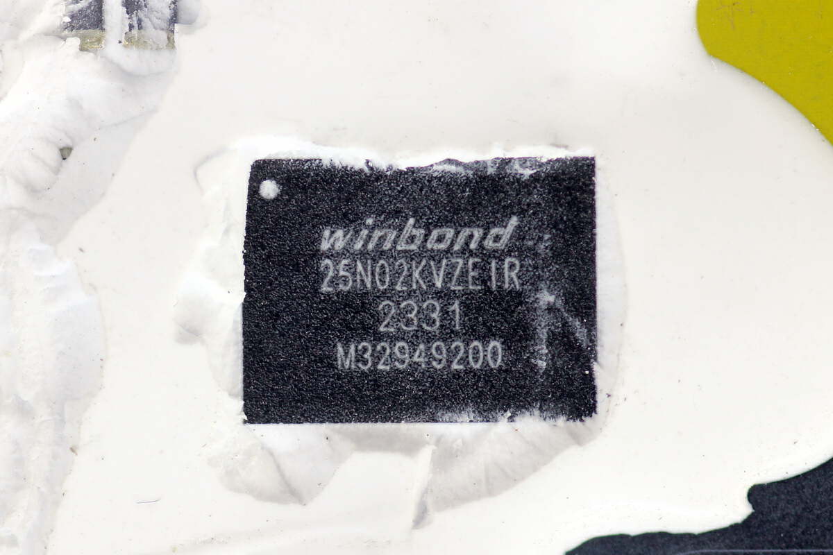

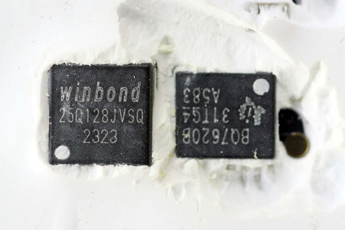

存储器来自华邦,型号W25Q128JVSQ,容量为16MB,右侧为电池保护管驱动器。
![拆解报告:DJI大疆512Wh 1000W户外电源POWER 500-充电头网](https://static.chongdiantou.com/wp-content/uploads/2024/07/2024071802361895.jpeg?x-oss-process=style/cdt800w)

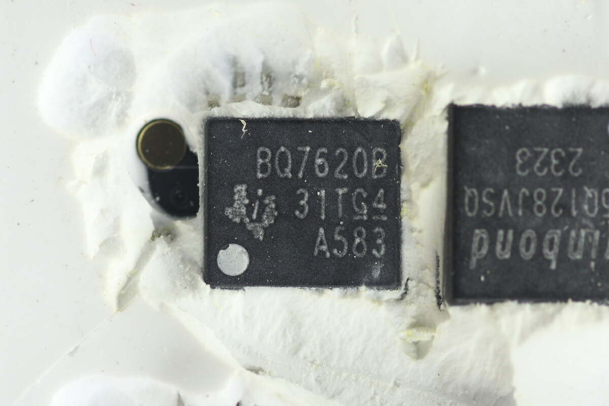

MOS管驱动器来自TI德州仪器,型号BQ76200,用于电池保护管驱动。

MOS管来自新洁能,型号NCEP40T15GU,NMOS,耐压40V,导阻1.09mΩ,采用DFN5*6-8L封装。

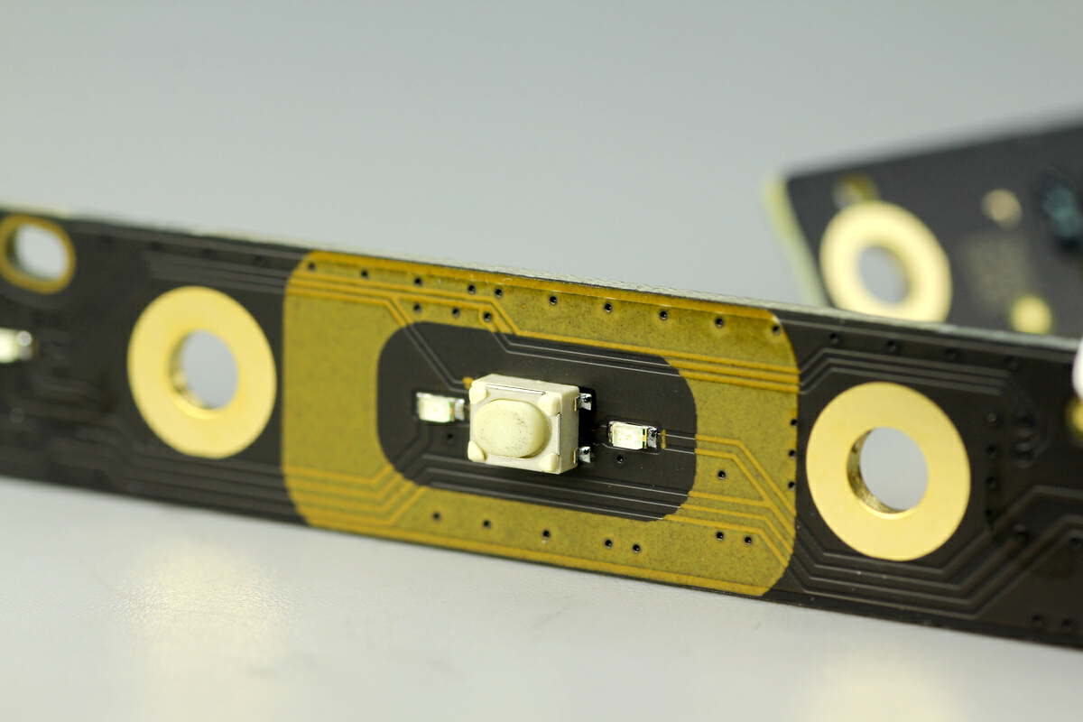

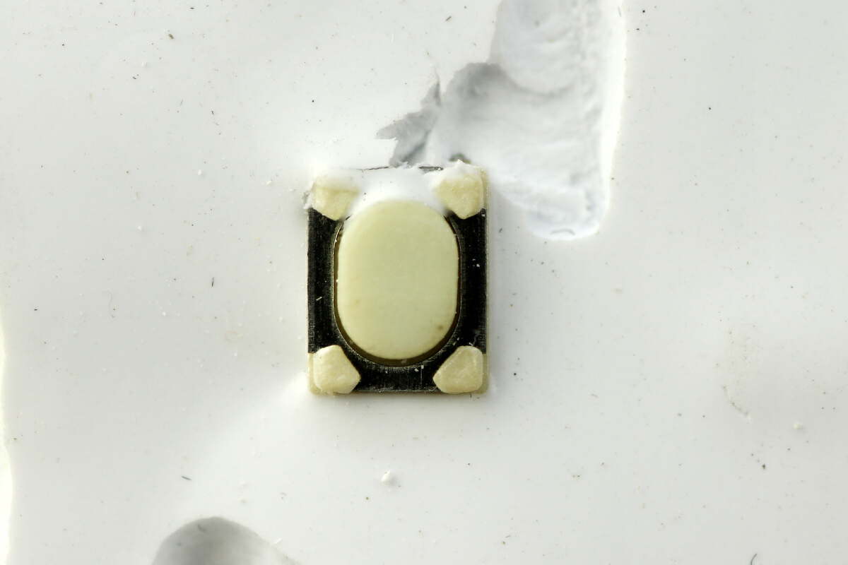

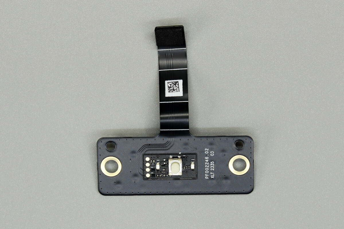

在保护板上设有一颗贴片按键。
![拆解报告:DJI大疆512Wh 1000W户外电源POWER 500-充电头网](https://static.chongdiantou.com/wp-content/uploads/2024/07/2024071802362164.jpeg?x-oss-process=style/cdt800w)

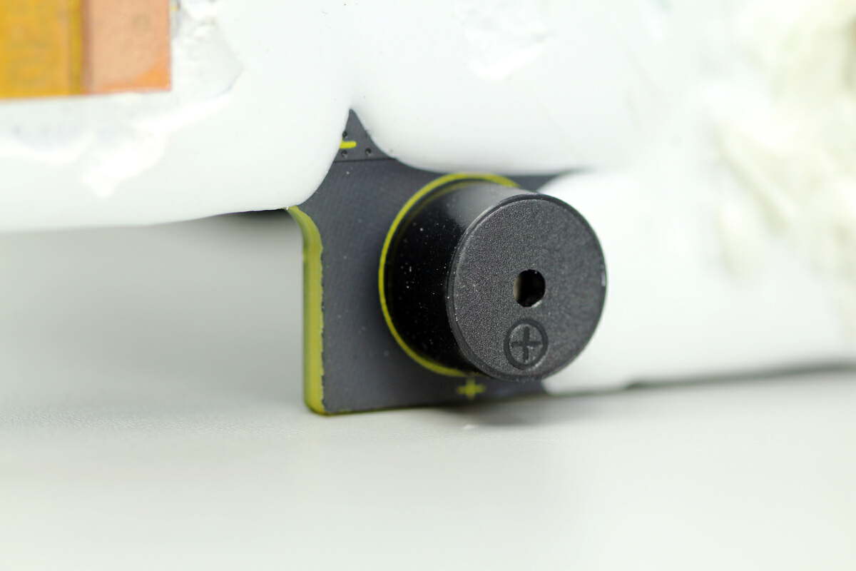

保护板上还焊接有一颗蜂鸣器。
![拆解报告:DJI大疆512Wh 1000W户外电源POWER 500-充电头网](https://static.chongdiantou.com/wp-content/uploads/2024/07/2024071802362542.jpeg?x-oss-process=style/cdt800w)
保护板预留的按键触点特写。

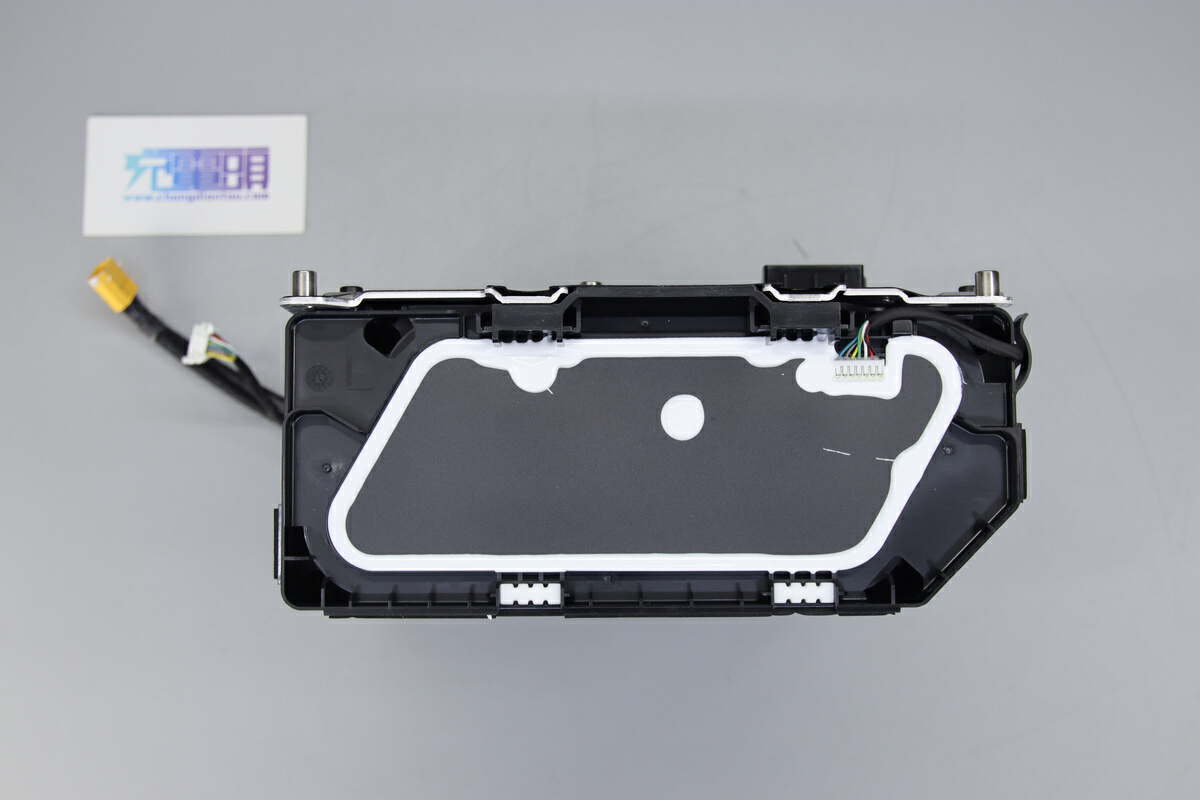

保护板背面同样被白色胶水覆盖。
![拆解报告:DJI大疆512Wh 1000W户外电源POWER 500-充电头网](https://static.chongdiantou.com/wp-content/uploads/2024/07/2024071802364697.jpeg?x-oss-process=style/cdt800w)

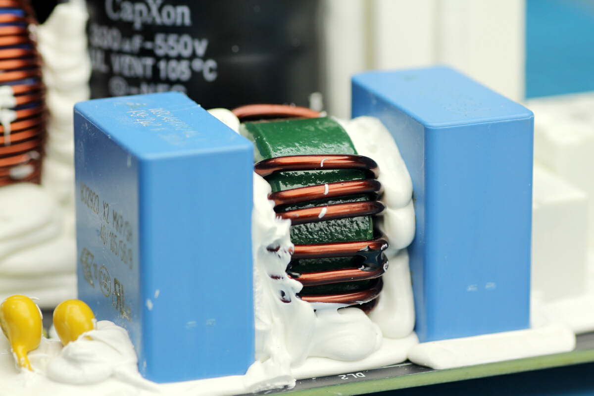

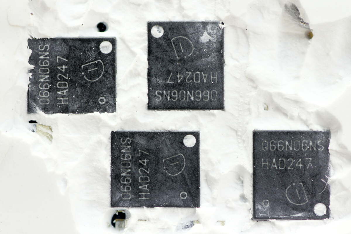

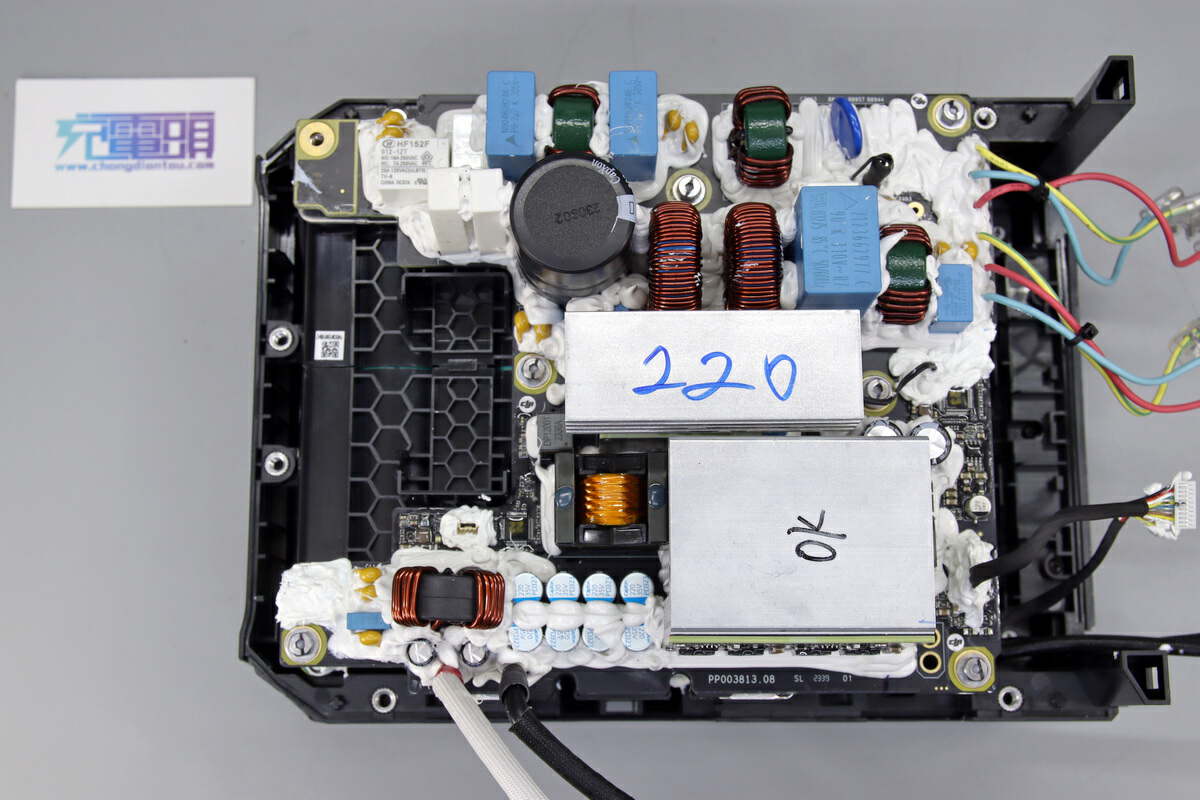

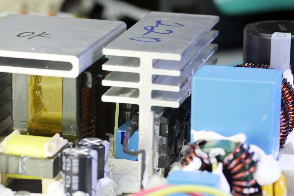

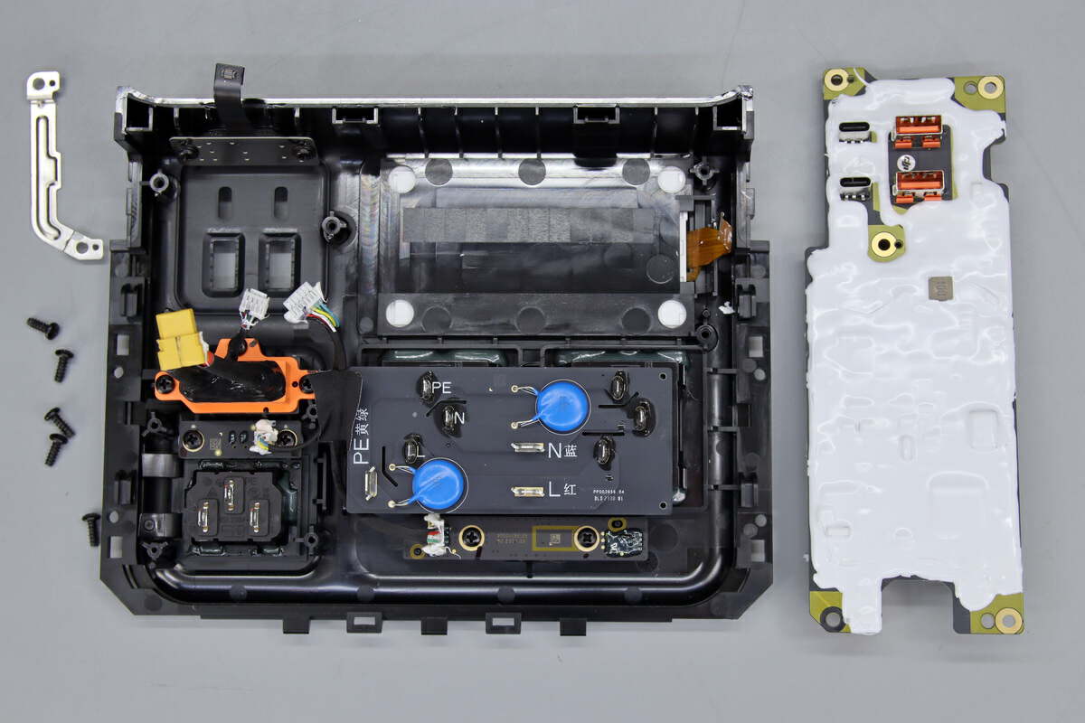

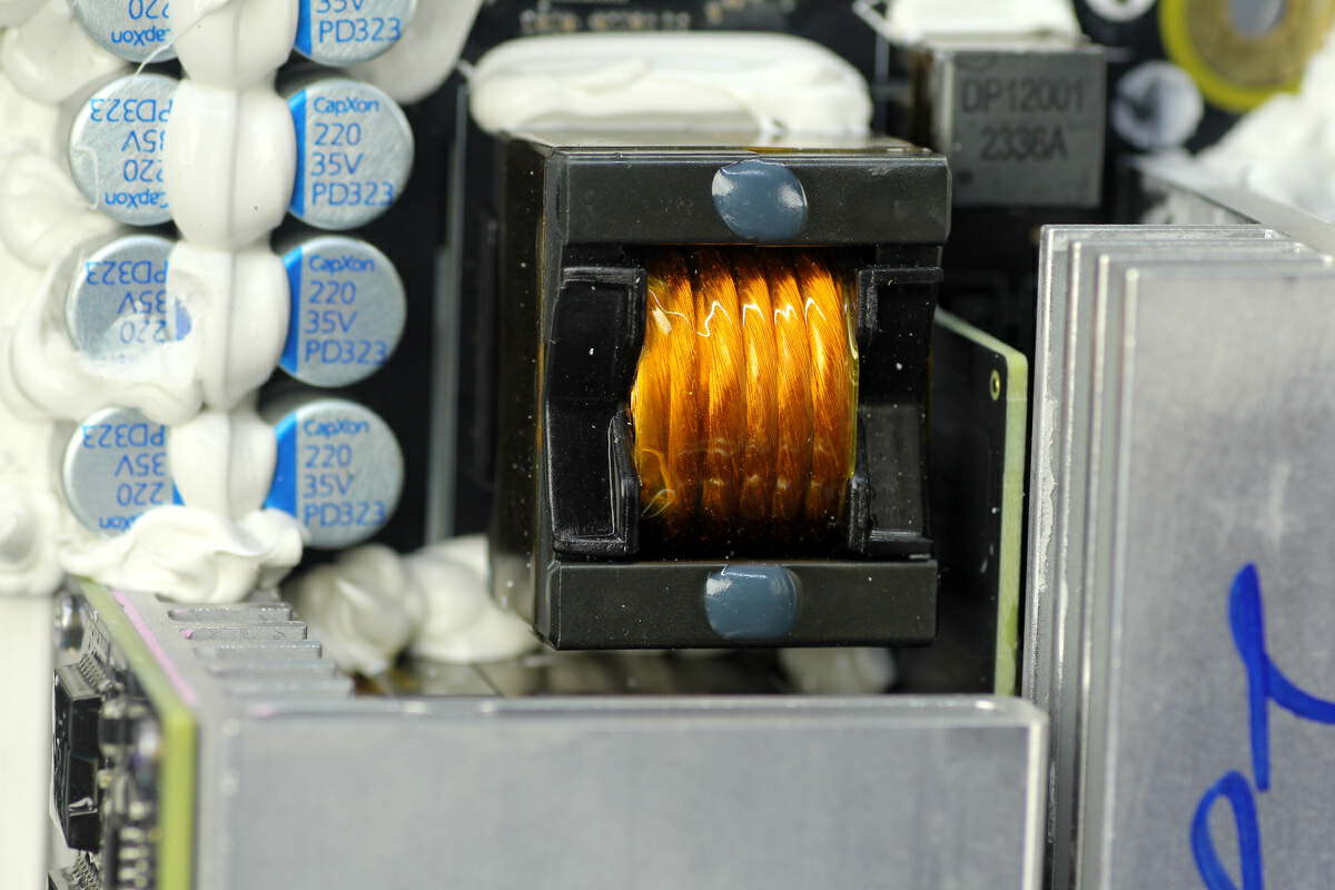

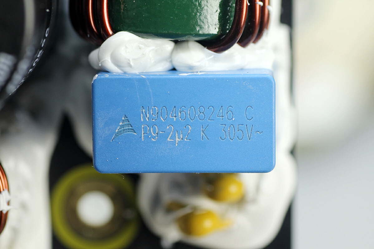

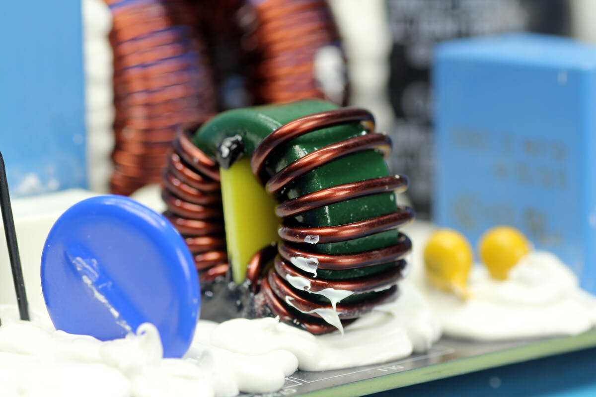

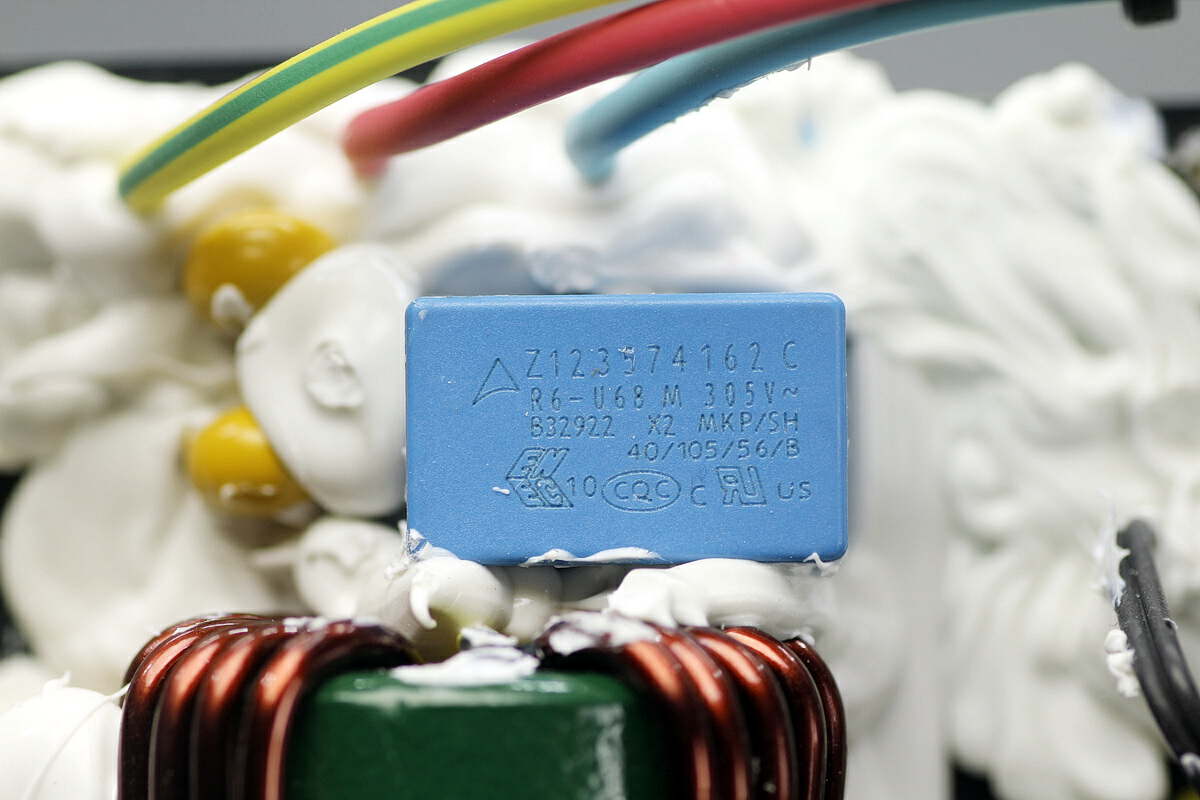

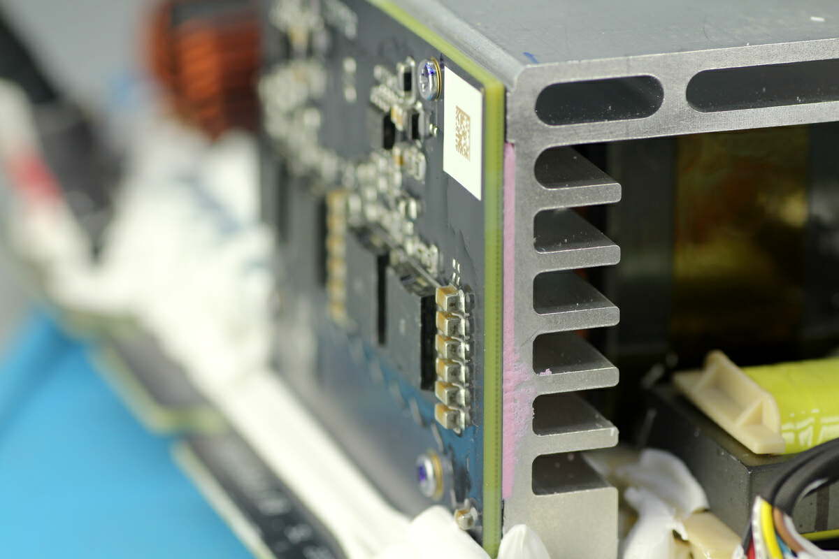

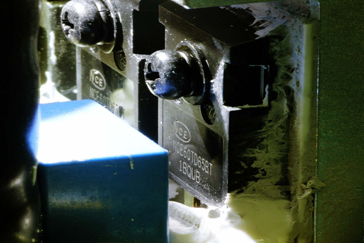

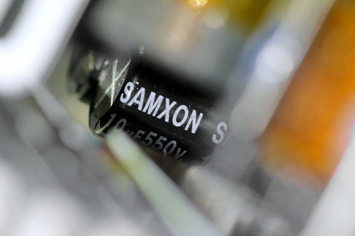

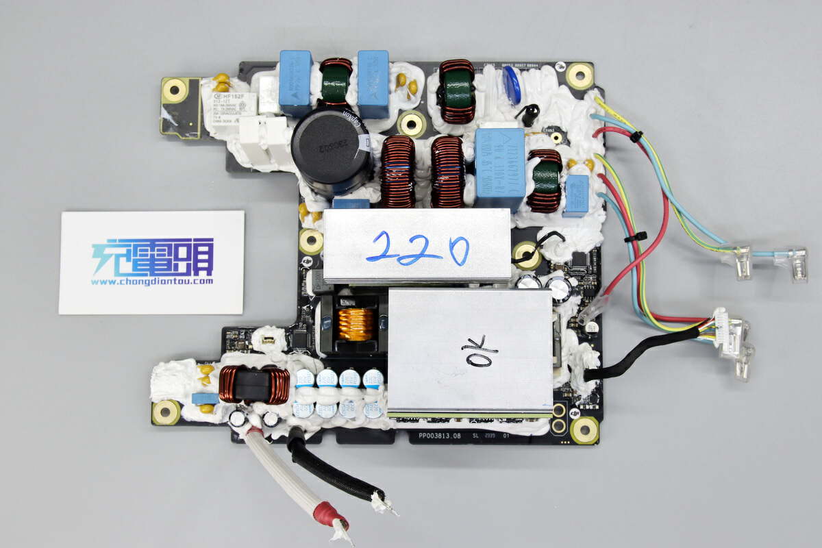

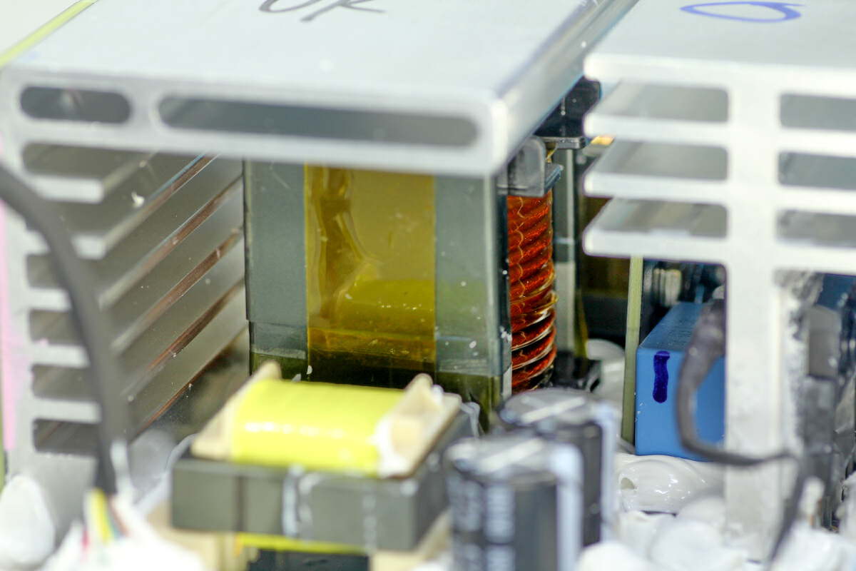

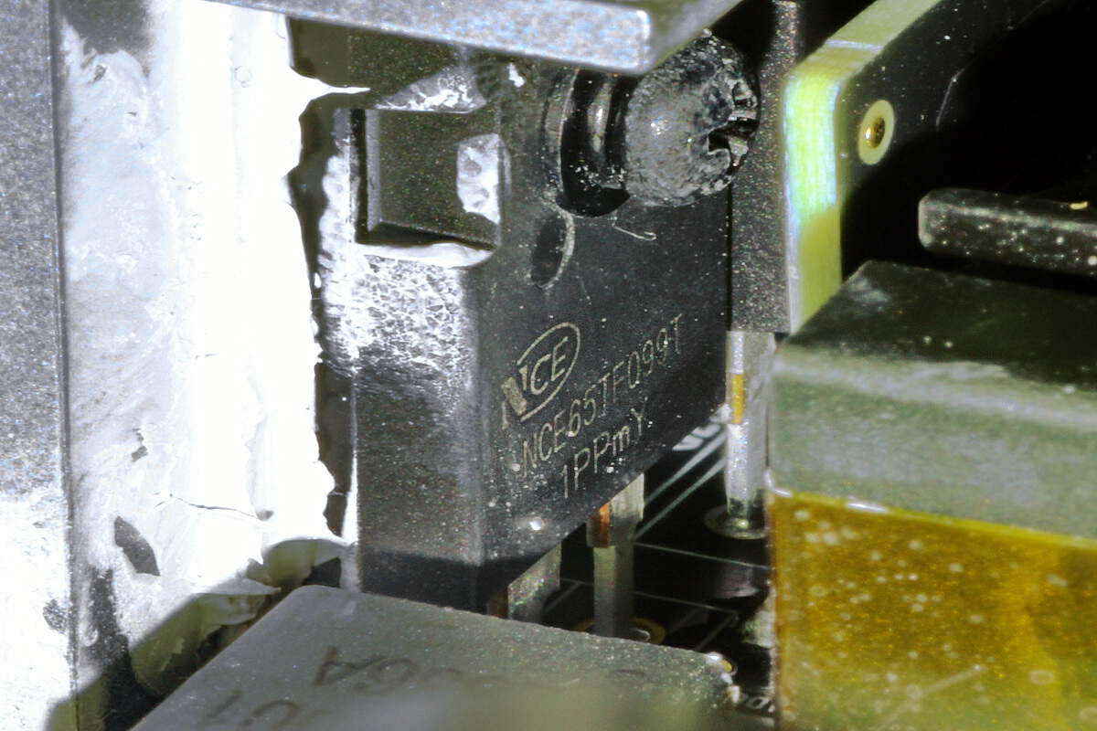

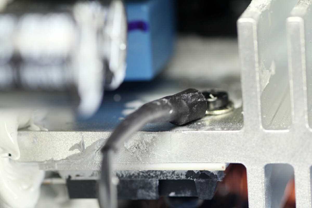

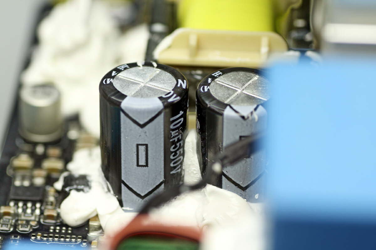

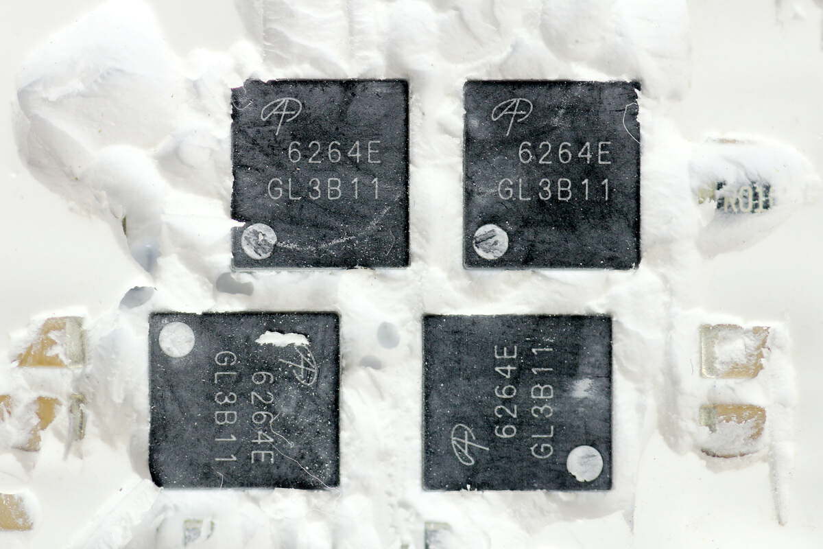

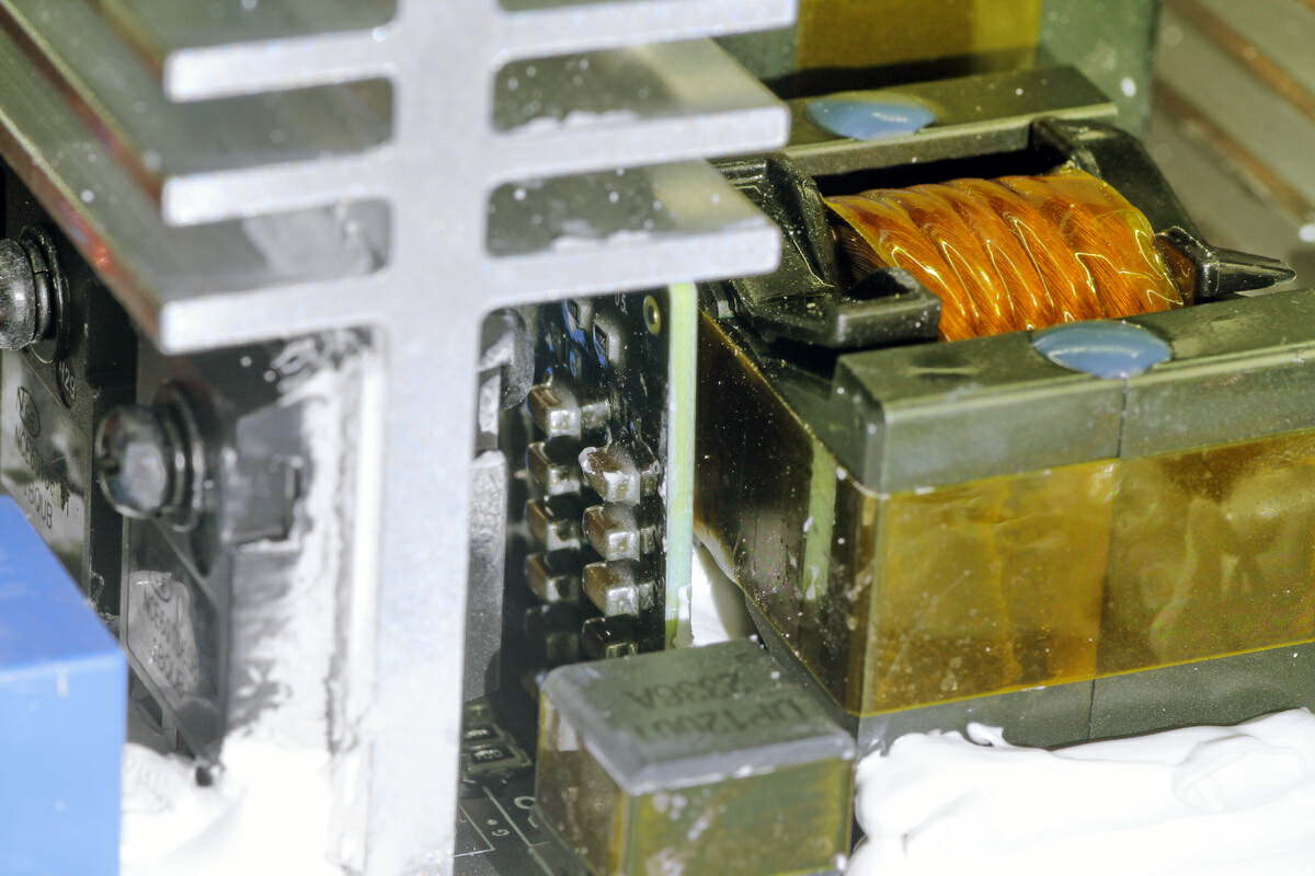

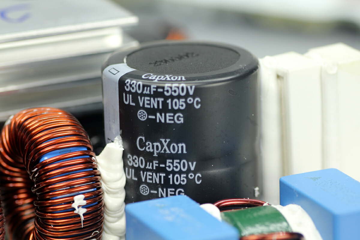

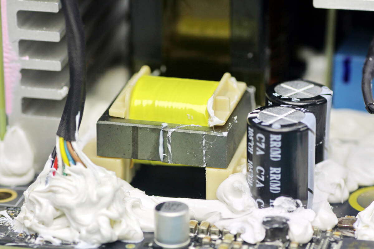

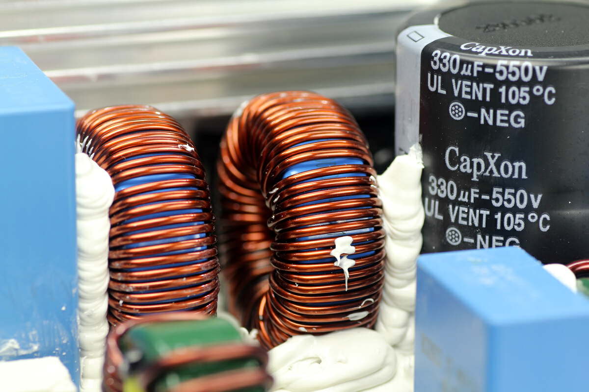

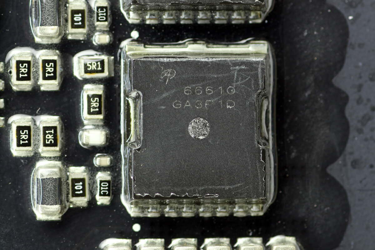

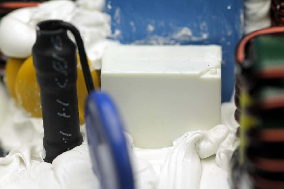

双向逆变模块正面一览,底部左侧为直流端,焊接滤波电感,右侧焊接滤波电容,上方焊接主控MCU,右侧设有谐振电感,散热片。散热片上固定升压开关管,在散热片下方设有变压器,谐振电容。

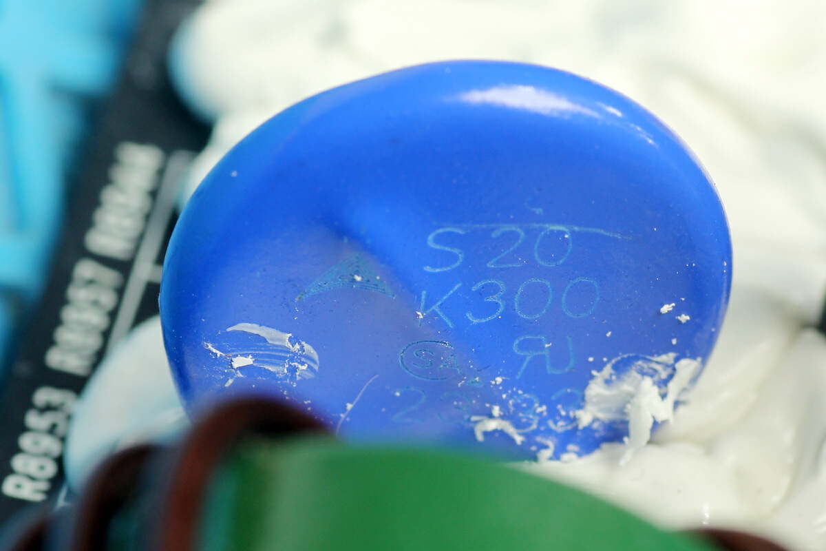

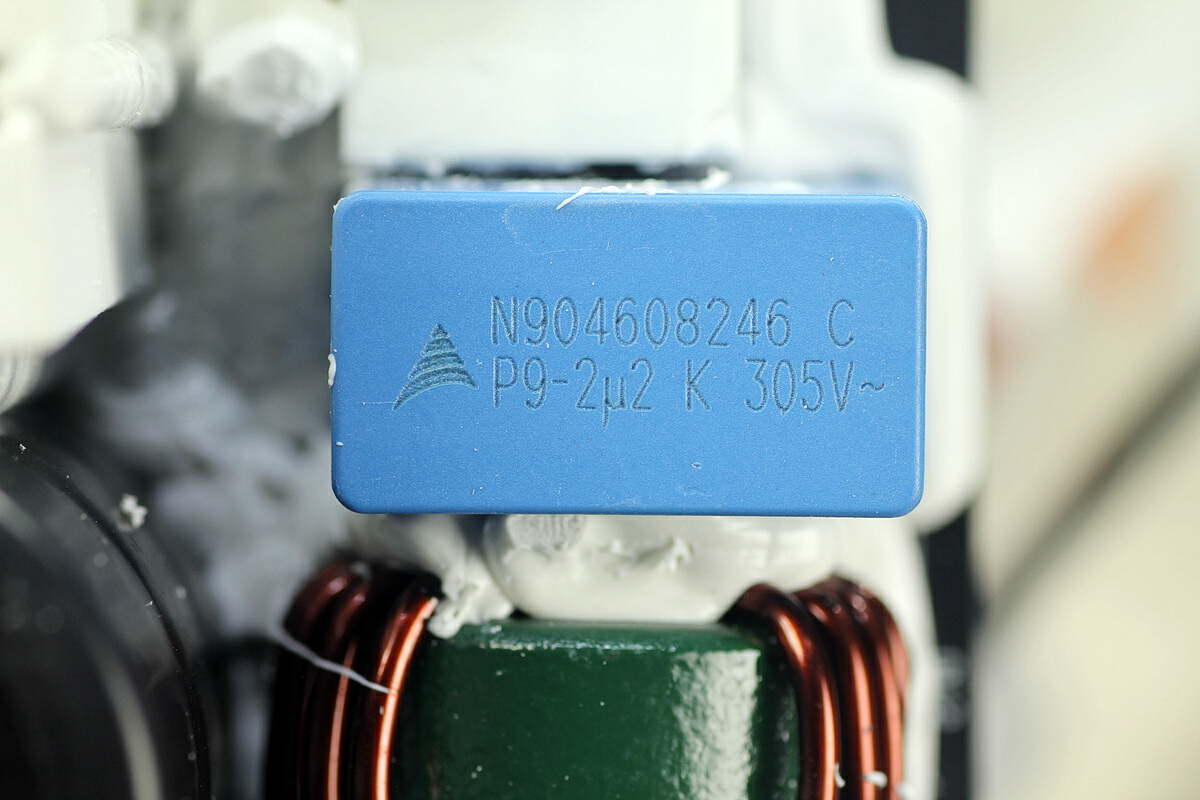

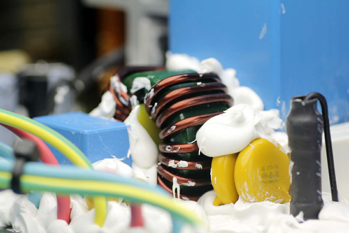

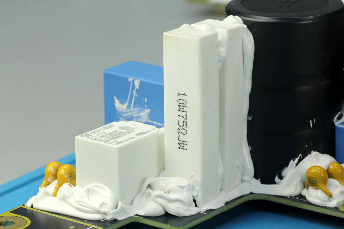

中间位置设有散热片用于高压开关管散热,在逆变模块上方为高压滤波电容,滤波电感,薄膜滤波电容,继电器和压敏电阻等元件。
![拆解报告:DJI大疆512Wh 1000W户外电源POWER 500-充电头网](https://static.chongdiantou.com/wp-content/uploads/2024/07/2024071802363989.jpeg?x-oss-process=style/cdt800w)

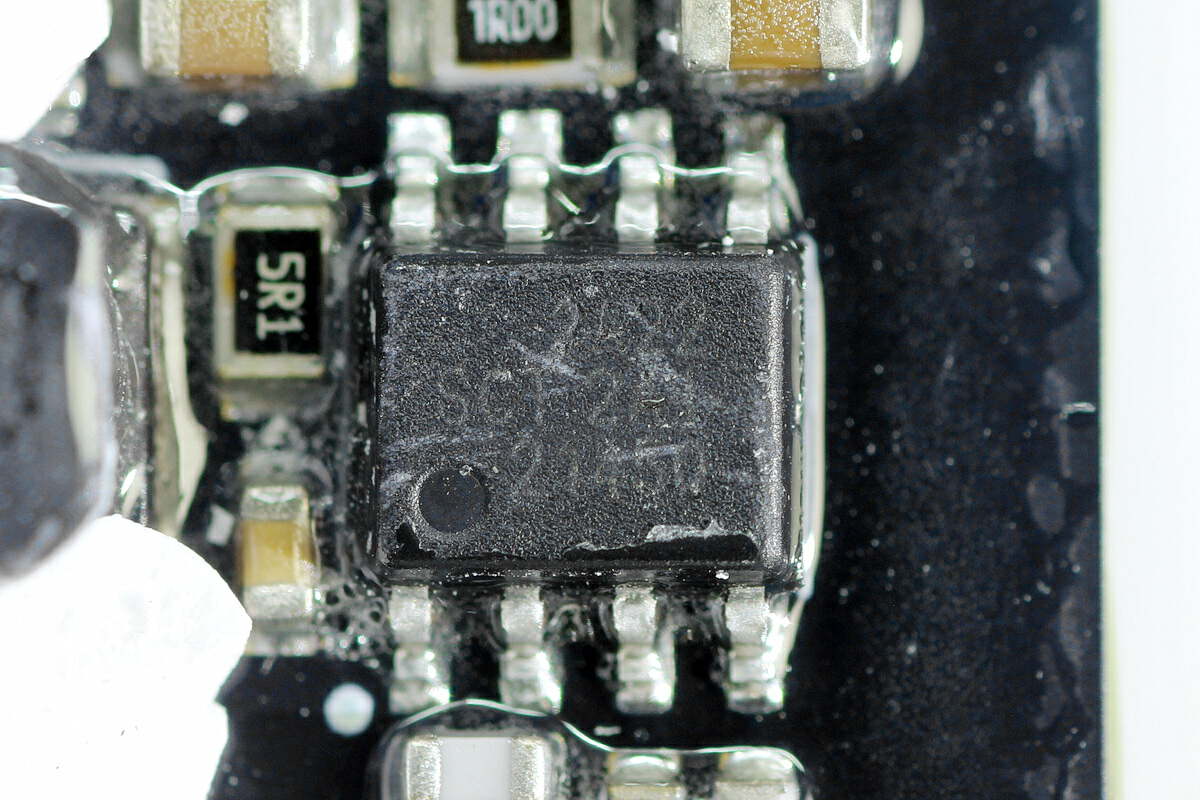

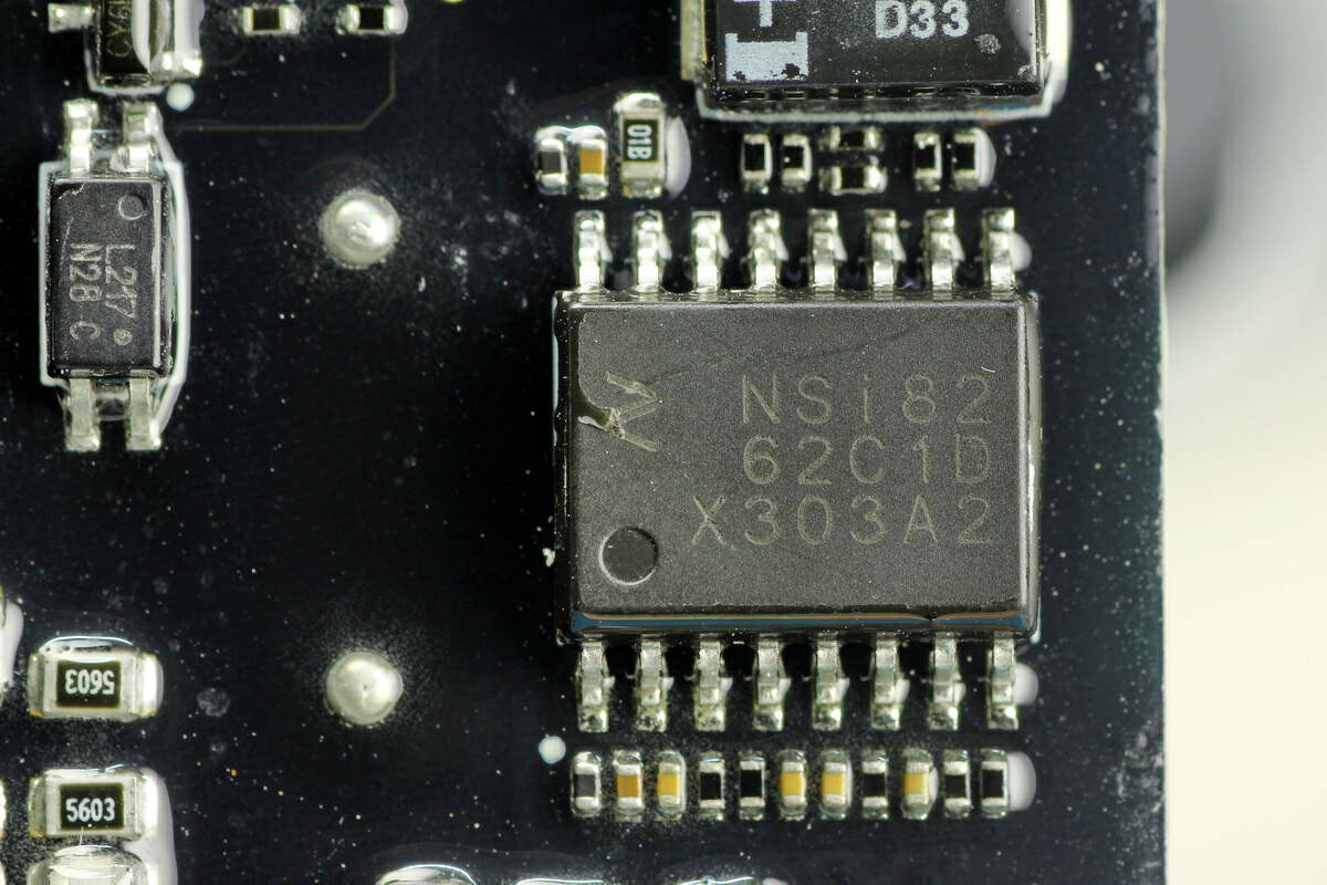

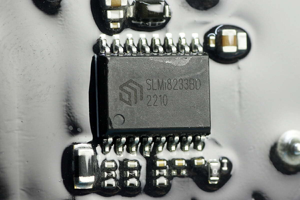

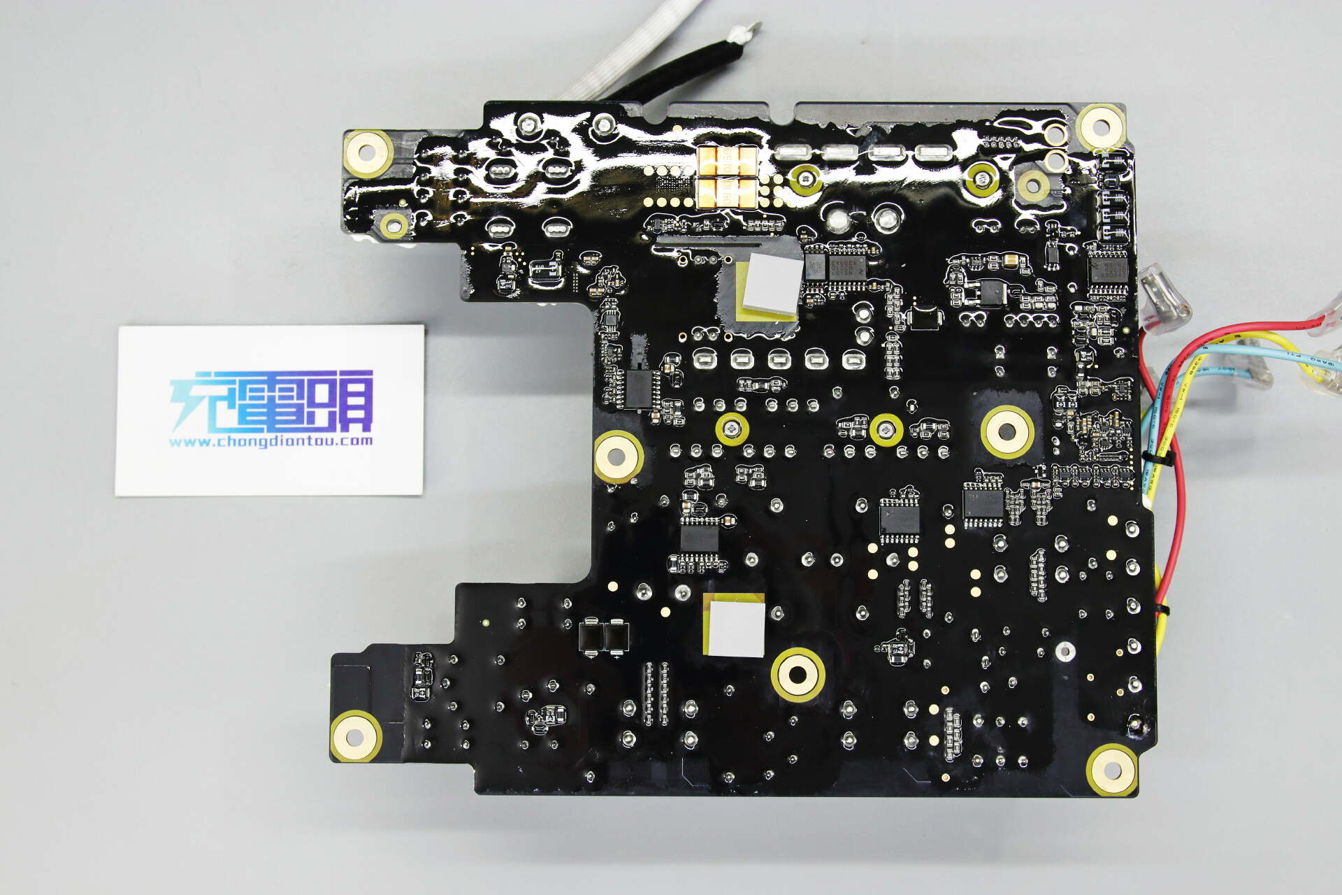

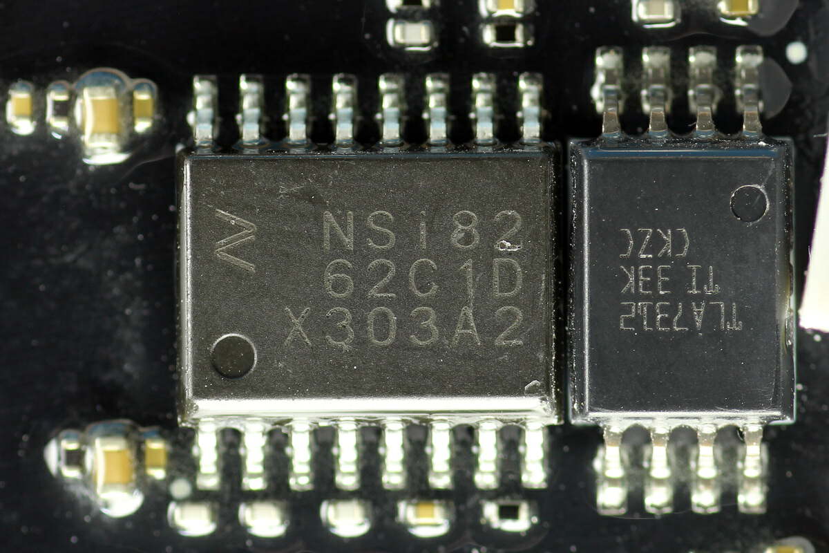

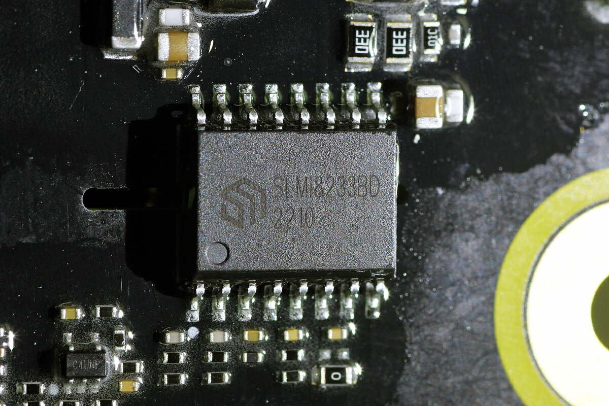

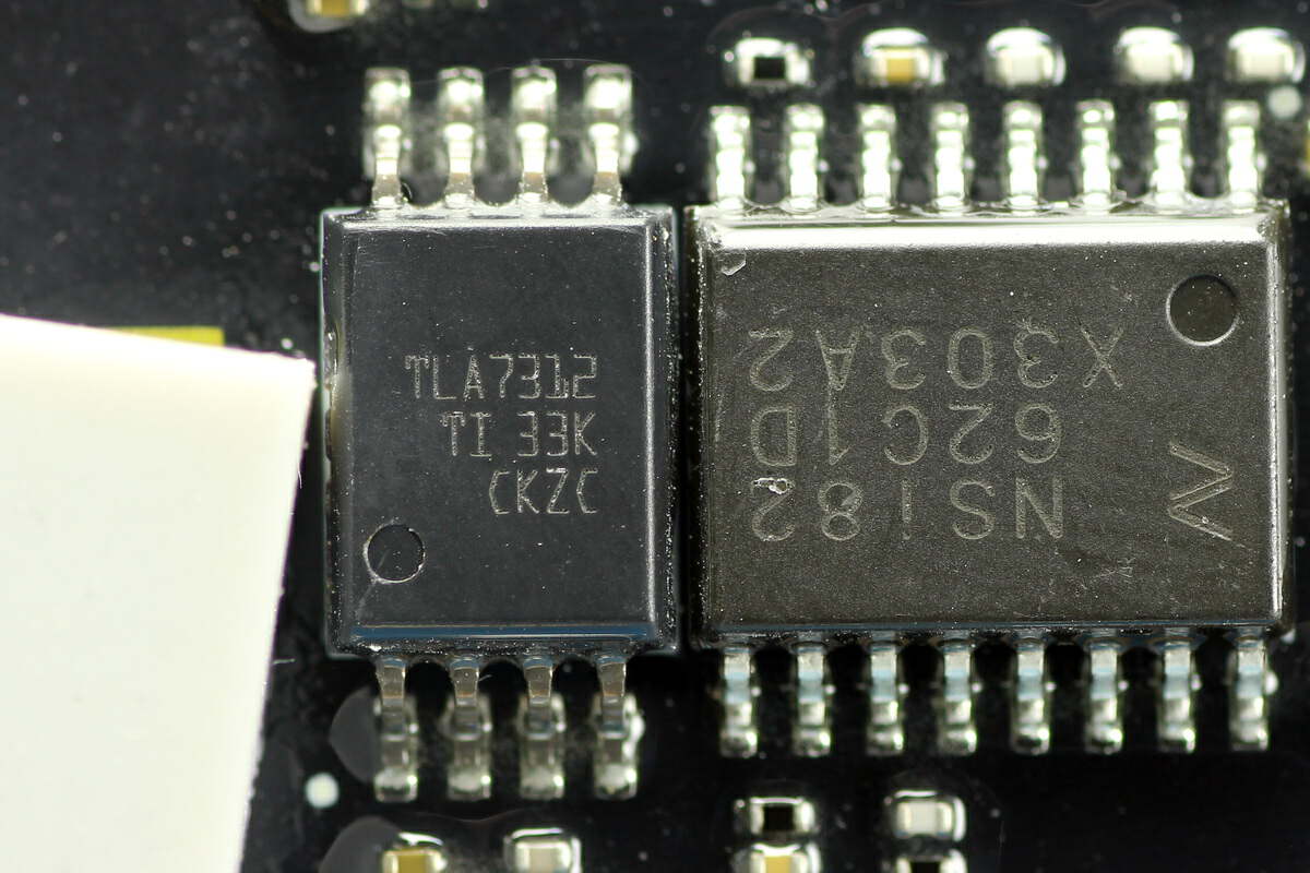

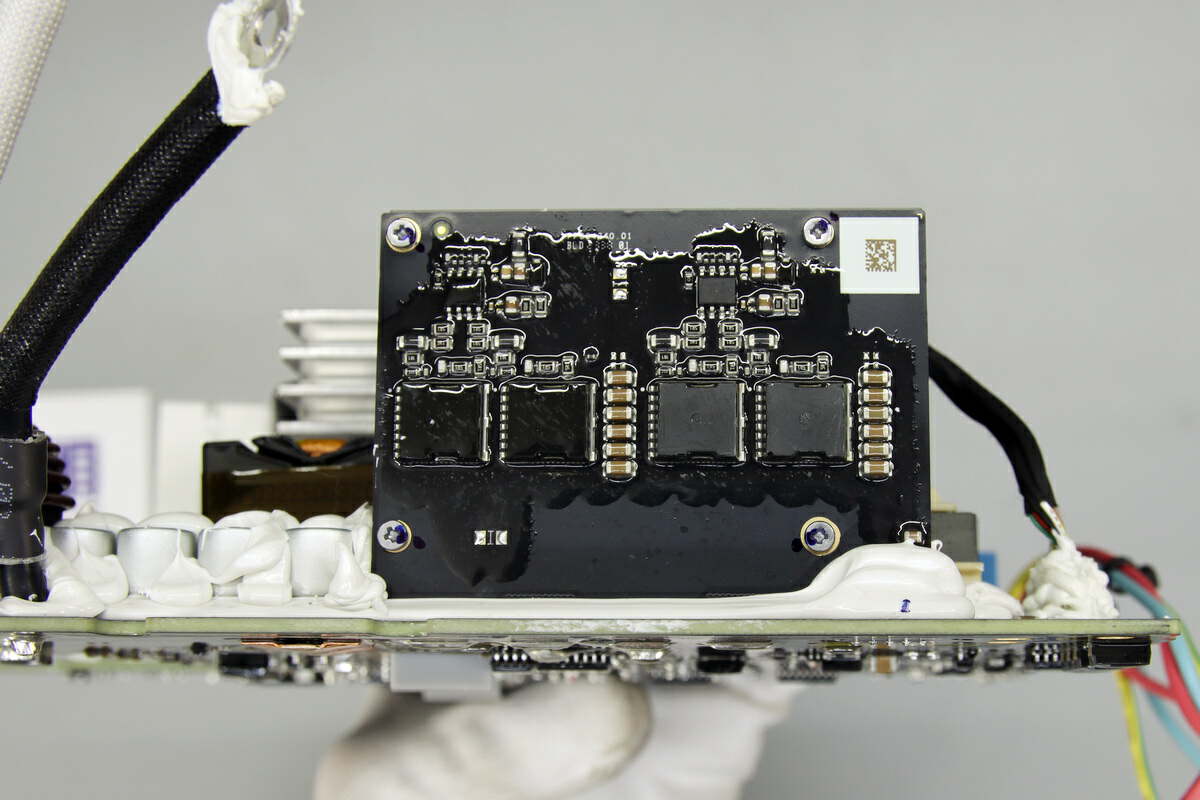

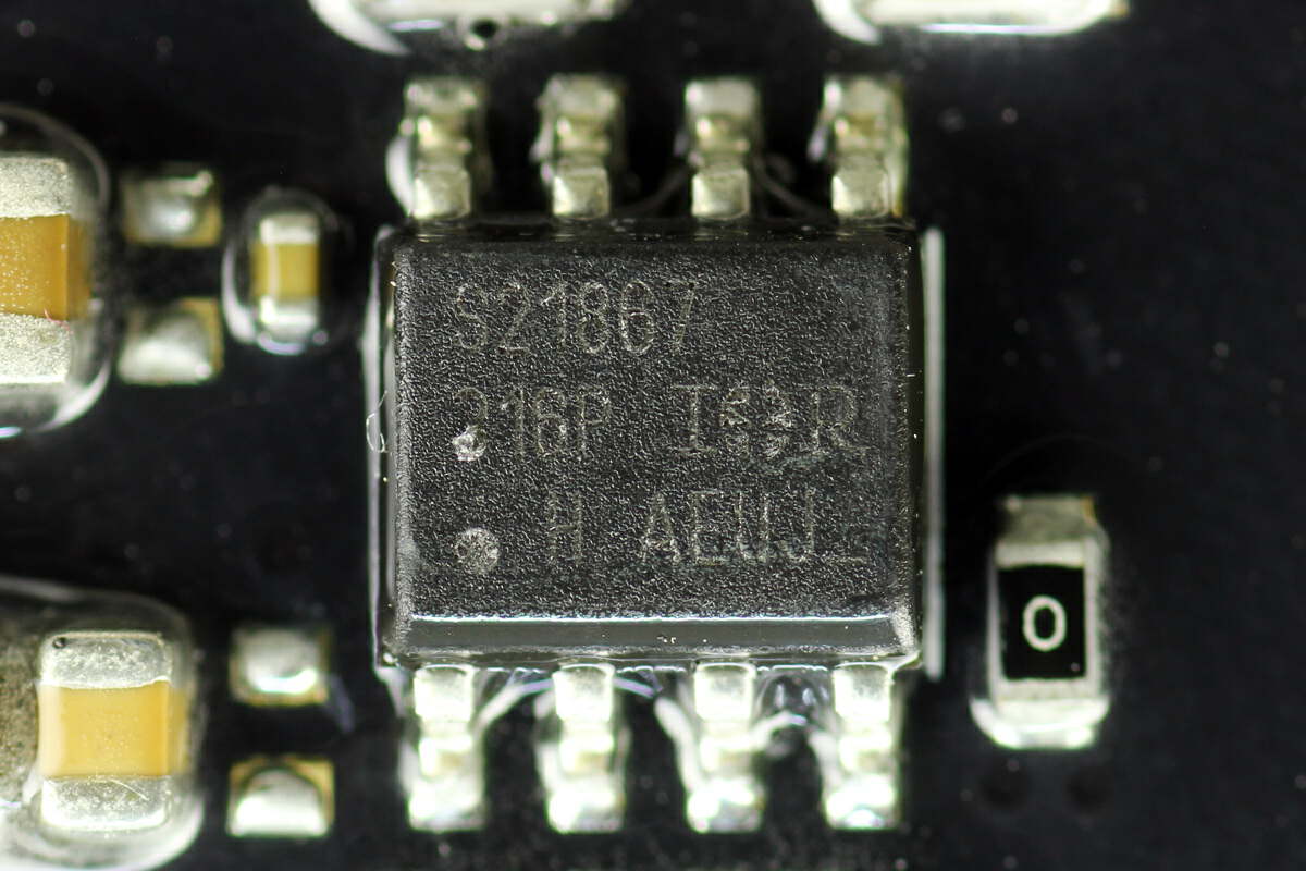

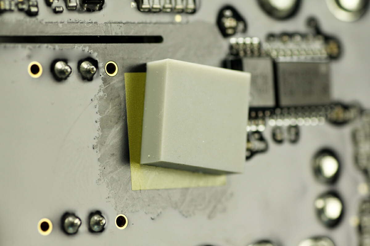

在PCBA模块背面焊接电流检测电阻,隔离驱动器芯片,隔离通信芯片和电流检测芯片。
![拆解报告:DJI大疆512Wh 1000W户外电源POWER 500-充电头网](https://static.chongdiantou.com/wp-content/uploads/2024/07/2024071802364785.jpeg?x-oss-process=style/cdt800w)

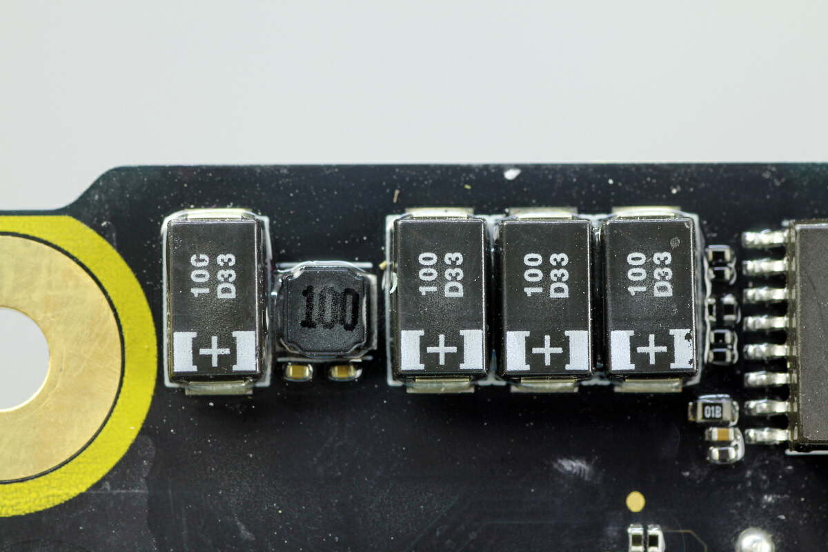

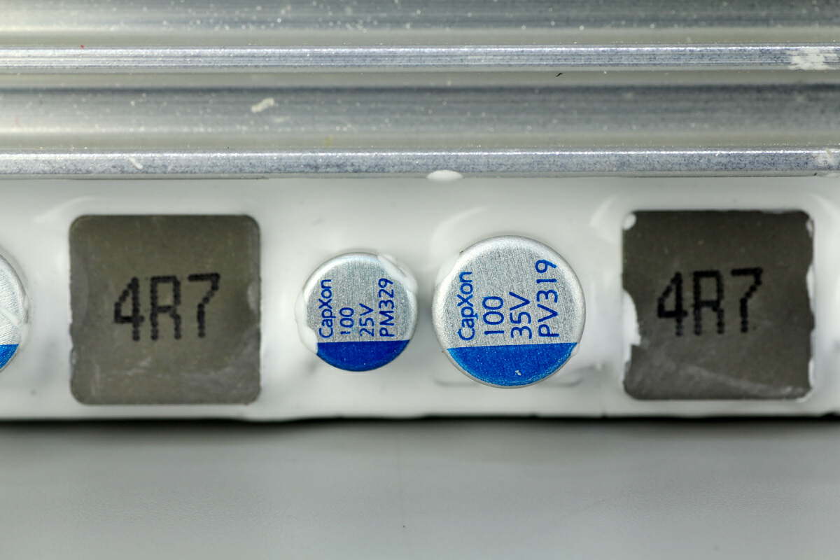

输入端两颗滤波电容规格为35V220μF。
![拆解报告:DJI大疆512Wh 1000W户外电源POWER 500-充电头网](https://static.chongdiantou.com/wp-content/uploads/2024/07/2024071802365197.jpeg?x-oss-process=style/cdt800w)
输入滤波电容来自丰宾,为PD系列固态电容,规格为220μF35V,使用八颗并联。

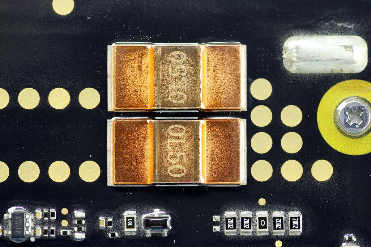

两颗0.5mΩ电阻并联用于检测逆变器直流端电流。

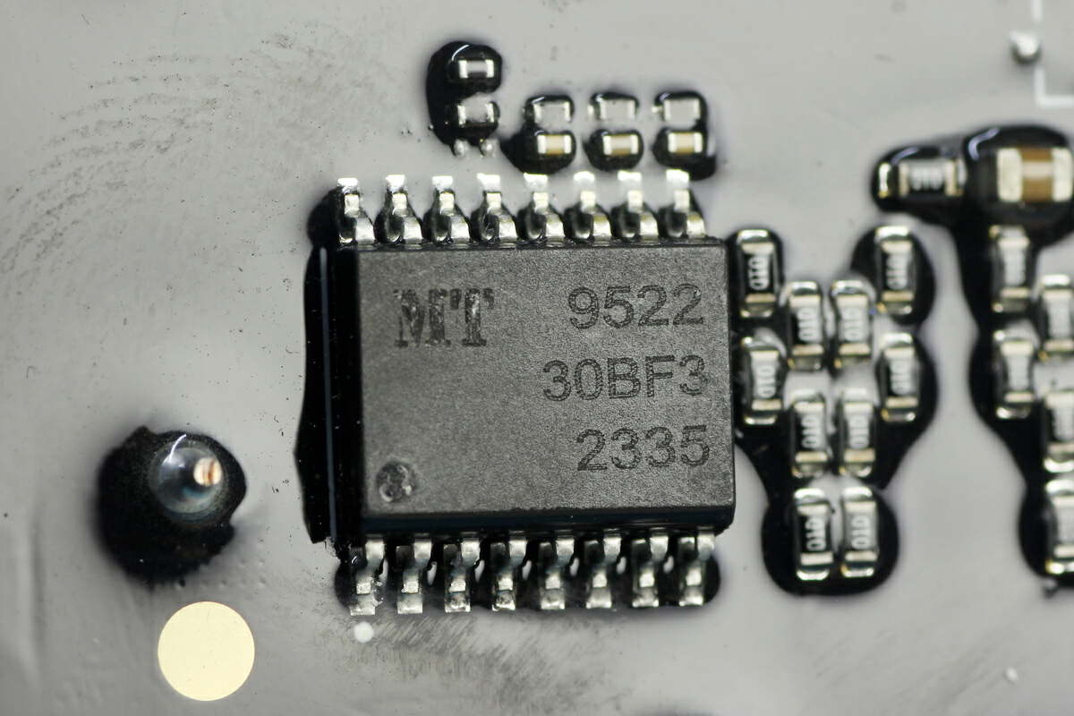

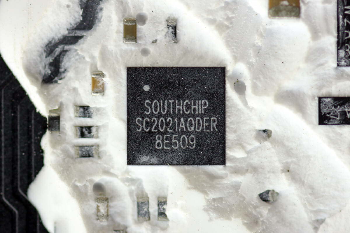

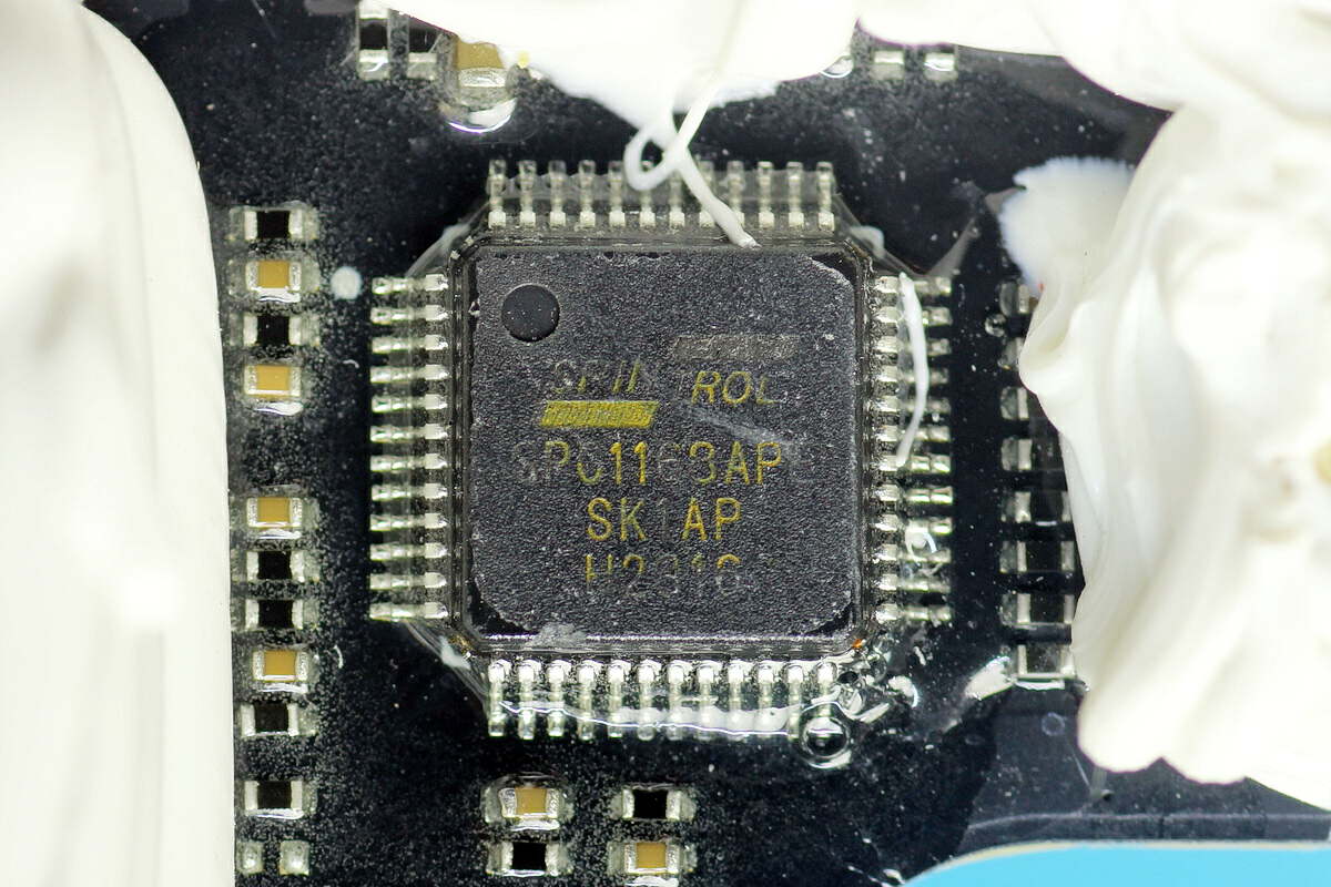

主控芯片来自SPINTROL旋智科技,型号SPC1168APE48,芯片内置200MHz主频的Cortex-M4高性能CPU,128KB Flash和64KB SRAM,芯片内置16通道14位ADC,内置可编程增益放大器,模拟比较器。
SPC1168APE48具备12路PWM信号输出,波形生成支持相位超前/滞后控制。具备40个GPIO引脚,具备UART接口,SPI接口。I2C接口和一个SIO接口,SIO接口可配置成CAN,SPI,I2C或者UART接口。

![拆解报告:DJI大疆512Wh 1000W户外电源POWER 500-充电头网](https://static.chongdiantou.com/wp-content/uploads/2024/07/2024071802371048.jpeg?x-oss-process=style/cdt800w)
初级开关管来自AOS万国半导体,型号AOTL66610,NMOS,耐压60V,导阻1mΩ,采用TOLLA封装。

在散热片下方设有变压器。

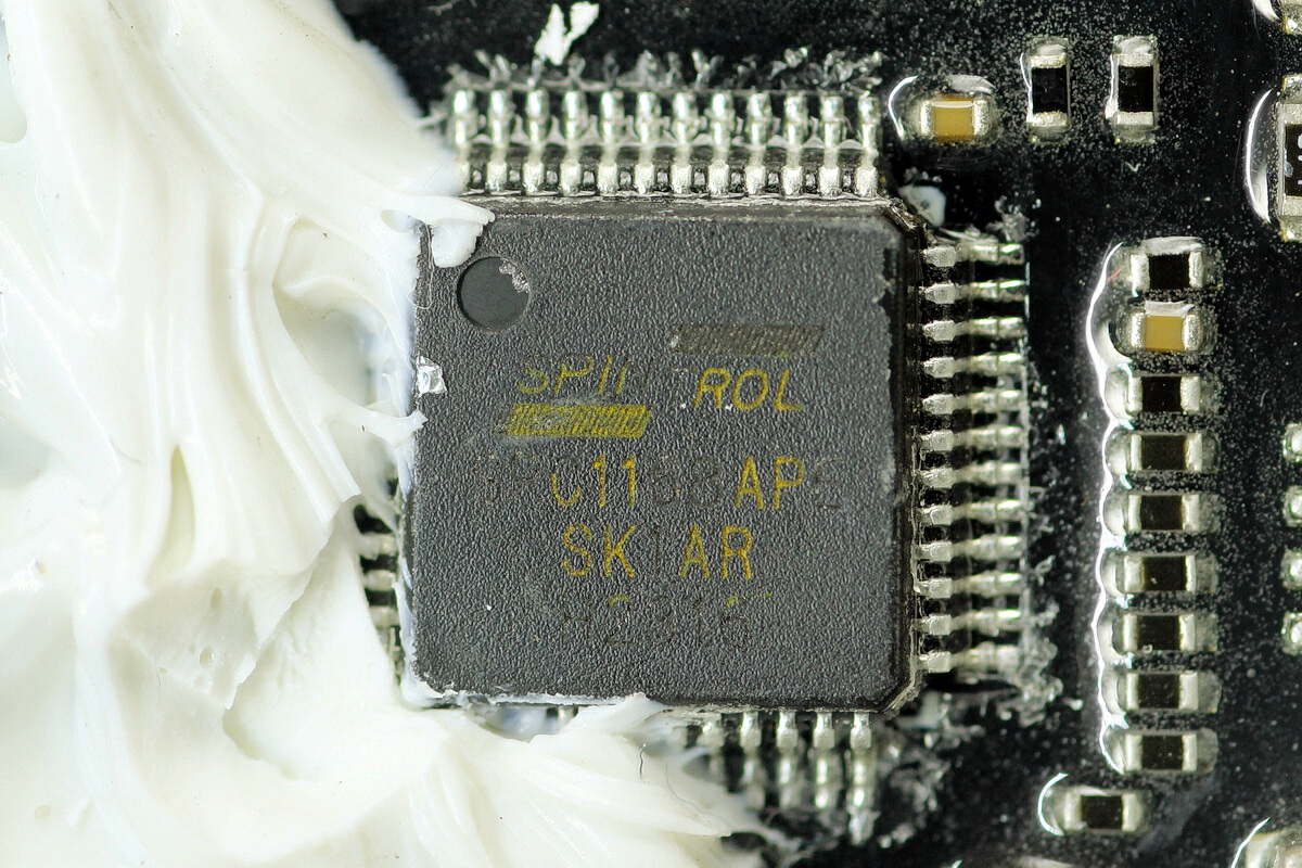

![拆解报告:DJI大疆512Wh 1000W户外电源POWER 500-充电头网](https://static.chongdiantou.com/wp-content/uploads/2024/07/2024071802371795.jpeg?x-oss-process=style/cdt800w)
另一颗主控芯片同样为旋智SPC1168APE48。

![拆解报告:DJI大疆512Wh 1000W户外电源POWER 500-充电头网](https://static.chongdiantou.com/wp-content/uploads/2024/07/2024071802372021.jpeg?x-oss-process=style/cdt800w)
另一侧设有四颗IGBT,同样来自新洁能,型号NCE60TD65BT,规格为650V 60A,采用TO-247封装,用于逆变输出调制。

![拆解报告:DJI大疆512Wh 1000W户外电源POWER 500-充电头网](https://static.chongdiantou.com/wp-content/uploads/2024/07/2024071802372565.jpeg?x-oss-process=style/cdt800w)
高压滤波电容来自丰宾,规格为330μF500V。
![拆解报告:DJI大疆512Wh 1000W户外电源POWER 500-充电头网](https://static.chongdiantou.com/wp-content/uploads/2024/07/2024071802372661.jpeg?x-oss-process=style/cdt800w)

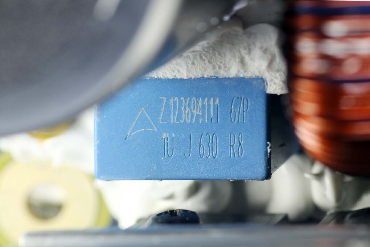

薄膜电容规格为1μF630V。
![拆解报告:DJI大疆512Wh 1000W户外电源POWER 500-充电头网](https://static.chongdiantou.com/wp-content/uploads/2024/07/2024071802372828.jpeg?x-oss-process=style/cdt800w)
两颗磁环电感特写。
![拆解报告:DJI大疆512Wh 1000W户外电源POWER 500-充电头网](https://static.chongdiantou.com/wp-content/uploads/2024/07/2024071802373086.jpeg?x-oss-process=style/cdt800w)

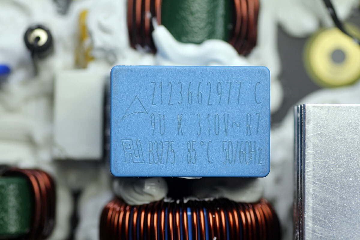

薄膜滤波电容来自TDK,规格为9μF 310VAC。
![拆解报告:DJI大疆512Wh 1000W户外电源POWER 500-充电头网](https://static.chongdiantou.com/wp-content/uploads/2024/07/2024071802373361.jpeg?x-oss-process=style/cdt800w)

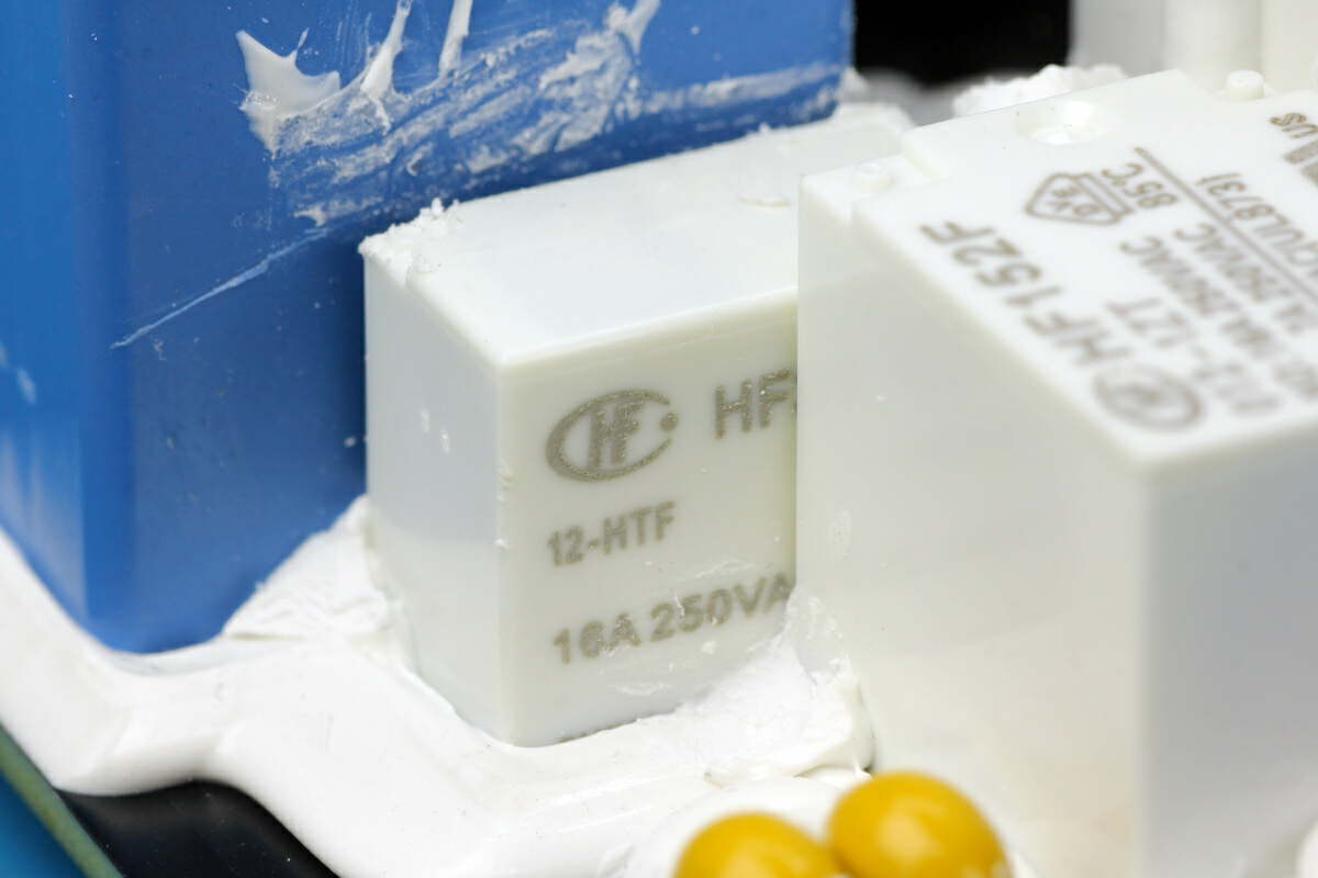

在滤波电容侧面设有一颗继电器。
![拆解报告:DJI大疆512Wh 1000W户外电源POWER 500-充电头网](https://static.chongdiantou.com/wp-content/uploads/2024/07/2024071802373464.jpeg?x-oss-process=style/cdt800w)
输出端滤波电感特写。
![拆解报告:DJI大疆512Wh 1000W户外电源POWER 500-充电头网](https://static.chongdiantou.com/wp-content/uploads/2024/07/2024071802373638.jpeg?x-oss-process=style/cdt800w)
薄膜电容规格为0.68μF。

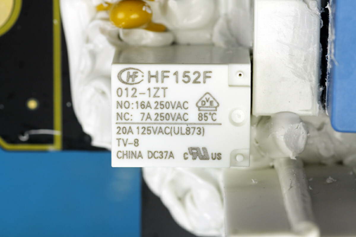

![拆解报告:DJI大疆512Wh 1000W户外电源POWER 500-充电头网](https://static.chongdiantou.com/wp-content/uploads/2024/07/2024071802373824.jpeg?x-oss-process=style/cdt800w)
继电器来自宏发,型号HF152F /012-1ZT,为超小型大功率继电器,线圈电压12V,内置一组转换触点。
![拆解报告:DJI大疆512Wh 1000W户外电源POWER 500-充电头网](https://static.chongdiantou.com/wp-content/uploads/2024/07/2024071802374189.jpeg?x-oss-process=style/cdt800w)
一颗继电器信息被遮住。
![拆解报告:DJI大疆512Wh 1000W户外电源POWER 500-充电头网](https://static.chongdiantou.com/wp-content/uploads/2024/07/2024071802374285.jpeg?x-oss-process=style/cdt800w)

安规X2电容规格为2.2μF。
![拆解报告:DJI大疆512Wh 1000W户外电源POWER 500-充电头网](https://static.chongdiantou.com/wp-content/uploads/2024/07/2024071802375331.jpeg?x-oss-process=style/cdt800w)

同步降压转换器来自芯洲科技,型号SCT2A22,是一颗100V输入电压的同步降压转换器,输出电流为1A,芯片采用恒定导通时间控制,采用ESOP8封装。

![拆解报告:DJI大疆512Wh 1000W户外电源POWER 500-充电头网](https://static.chongdiantou.com/wp-content/uploads/2024/07/2024071802380418.jpeg?x-oss-process=style/cdt800w)
电容规格为10μF550V。

辅助电源变压器特写。

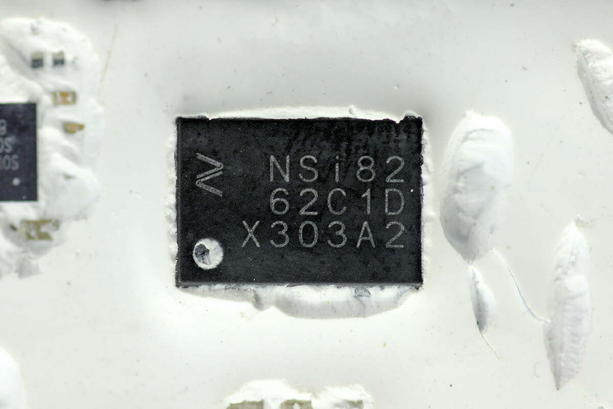

隔离通信芯片来自纳芯微,型号NSi8262,是一颗高可靠性六通道数字隔离器,内置四个正向通道和两个反向通道,采用SOW16封装。

另一颗纳芯微NSi8262数字隔离芯片特写。

隔离驱动器来自数明半导体,型号SLMI8233BD,是一颗具有5kVRMS隔离能力的隔离驱动器,峰值输出电流为4A,芯片内置两个驱动器之间隔离电压为1500V。芯片内置驱动器支持40V输入电压,并支持3-18V工作电压。
![拆解报告:DJI大疆512Wh 1000W户外电源POWER 500-充电头网](https://static.chongdiantou.com/wp-content/uploads/2024/07/2024071802382269.jpeg?x-oss-process=style/cdt800w)
另一颗SLMi8233驱动器特写。

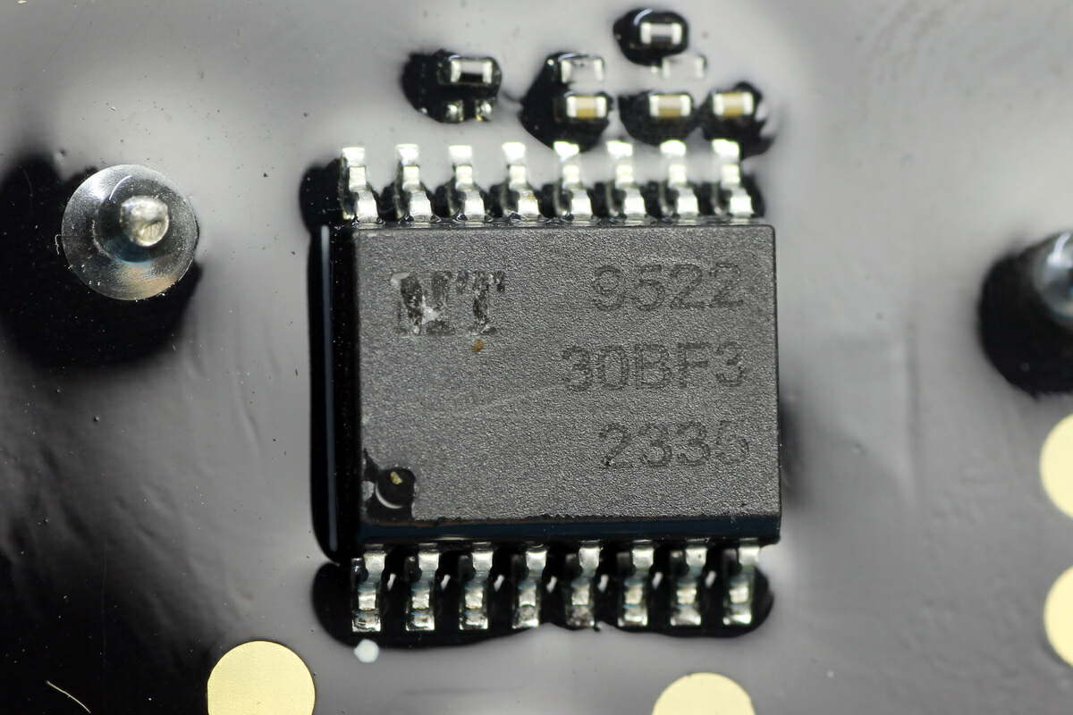

![拆解报告:DJI大疆512Wh 1000W户外电源POWER 500-充电头网](https://static.chongdiantou.com/wp-content/uploads/2024/07/2024071802382799.jpeg?x-oss-process=style/cdt800w)
霍尔电流采样芯片来自MagnTek麦歌恩,型号MT9522,是一颗具有4800Vrms耐压的高精度低温漂电流传感器芯片,采用SOP-16W封装。
![拆解报告:DJI大疆512Wh 1000W户外电源POWER 500-充电头网](https://static.chongdiantou.com/wp-content/uploads/2024/07/2024071802383362.jpeg?x-oss-process=style/cdt800w)
另一颗MT9522电流采样芯片特写。

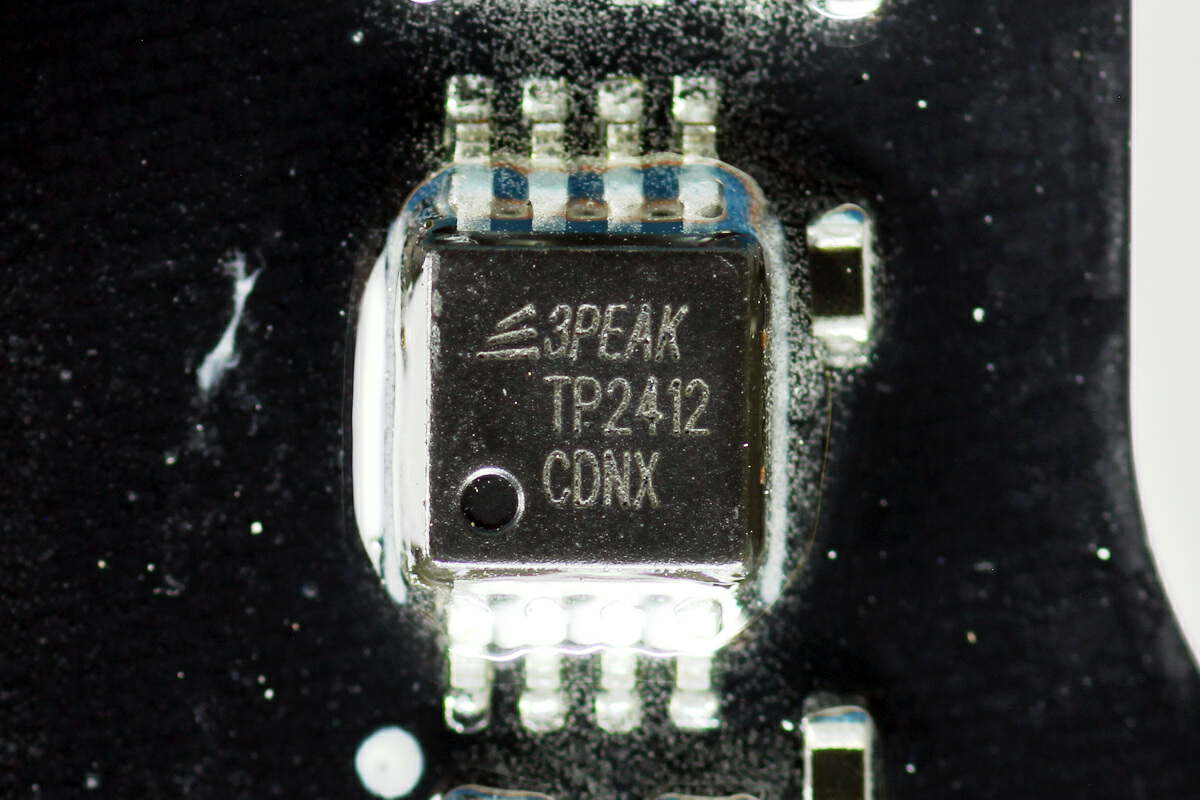

双运放来自思瑞浦,型号TP2412,是一颗低噪声双运放,支持轨对轨输入输出。

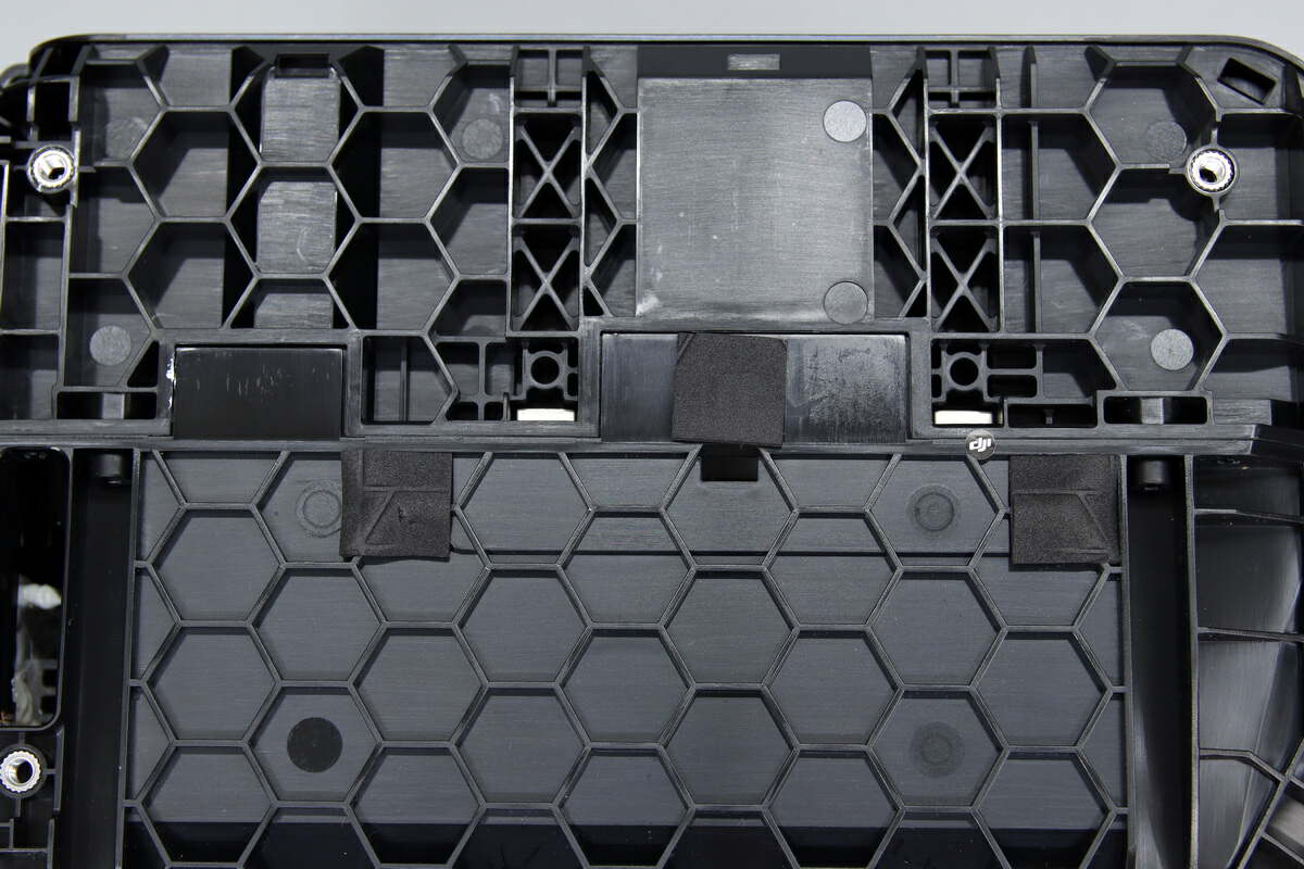

在双向逆变模块的PCB背面粘贴缓冲胶带。
![拆解报告:DJI大疆512Wh 1000W户外电源POWER 500-充电头网](https://static.chongdiantou.com/wp-content/uploads/2024/07/2024071802485722.jpeg?x-oss-process=style/cdt800w)
另一个缓冲胶垫特写。
![拆解报告:DJI大疆512Wh 1000W户外电源POWER 500-充电头网](https://static.chongdiantou.com/wp-content/uploads/2024/07/2024071802485864.jpeg?x-oss-process=style/cdt800w)

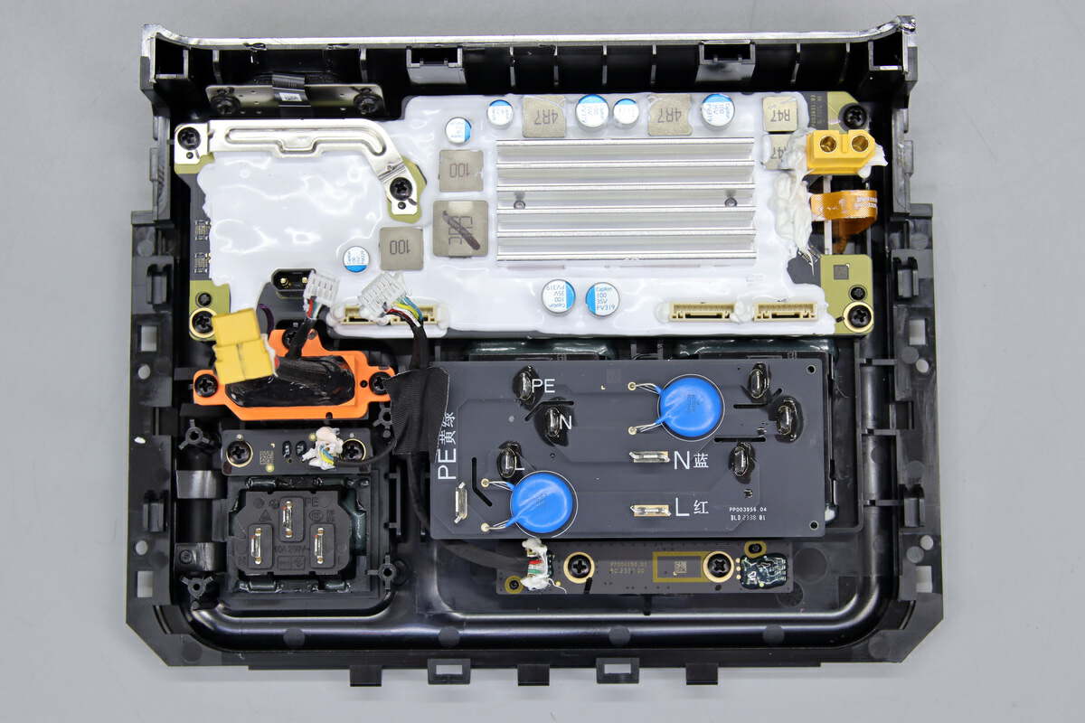

在侧面面板内部固定快充面板,交流输入输出插座,SDC Lite插座和指示灯按键小板。
![拆解报告:DJI大疆512Wh 1000W户外电源POWER 500-充电头网](https://static.chongdiantou.com/wp-content/uploads/2024/07/2024071802485679.jpeg?x-oss-process=style/cdt800w)
拆下快充面板,下面为屏幕模块。
![拆解报告:DJI大疆512Wh 1000W户外电源POWER 500-充电头网](https://static.chongdiantou.com/wp-content/uploads/2024/07/2024071802484929.jpeg?x-oss-process=style/cdt800w)
在逆变输出小板上焊接两颗蓝色Y电容。
![拆解报告:DJI大疆512Wh 1000W户外电源POWER 500-充电头网](https://static.chongdiantou.com/wp-content/uploads/2024/07/2024071802484158.jpeg?x-oss-process=style/cdt800w)
拆解取下按钮,SDC Lite接口,指示灯和按键小板。
![拆解报告:DJI大疆512Wh 1000W户外电源POWER 500-充电头网](https://static.chongdiantou.com/wp-content/uploads/2024/07/2024071802484090.jpeg?x-oss-process=style/cdt800w)

机身顶部的电源按键小板特写。
![拆解报告:DJI大疆512Wh 1000W户外电源POWER 500-充电头网](https://static.chongdiantou.com/wp-content/uploads/2024/07/2024071802482992.jpeg?x-oss-process=style/cdt800w)

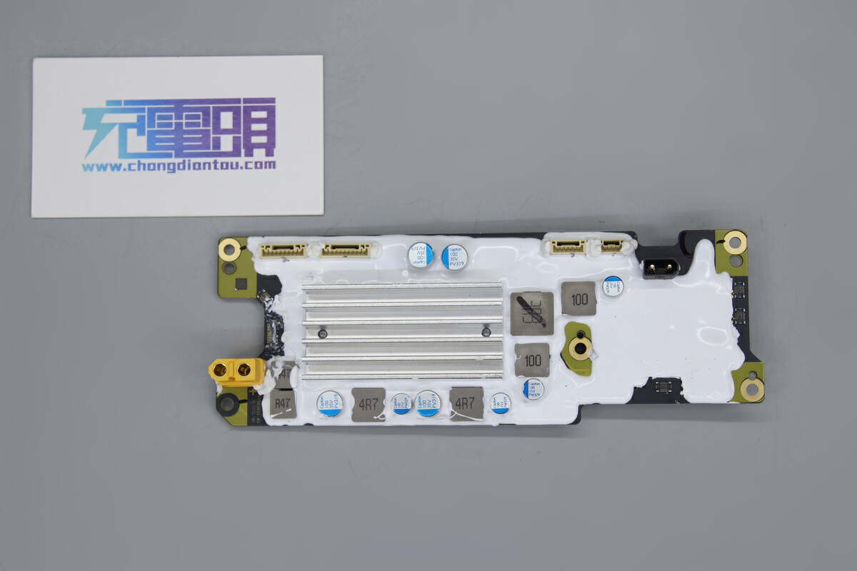

在快充面板背面设有为开关管散热的铝制散热片,周边设置滤波电感,滤波电容,升降压电感和降压电感,在胶水下面还设有协议芯片和开关管。
![拆解报告:DJI大疆512Wh 1000W户外电源POWER 500-充电头网](https://static.chongdiantou.com/wp-content/uploads/2024/07/2024071802395222.jpeg?x-oss-process=style/cdt800w)

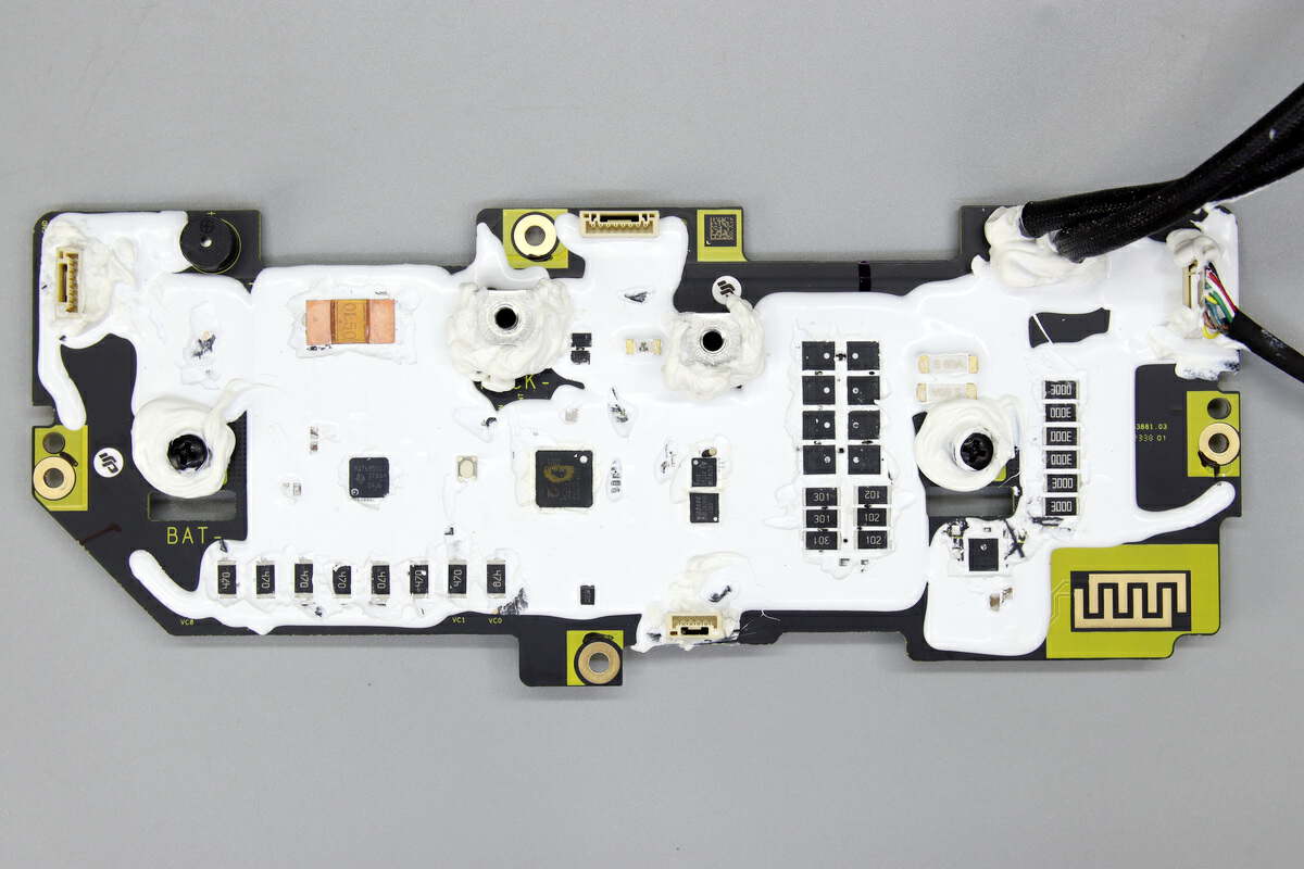

背面元件也全部被胶水覆盖,设有MCU,存储器,同步降压控制器,MOS管等元件。
![拆解报告:DJI大疆512Wh 1000W户外电源POWER 500-充电头网](https://static.chongdiantou.com/wp-content/uploads/2024/07/2024071802395265.jpeg?x-oss-process=style/cdt800w)

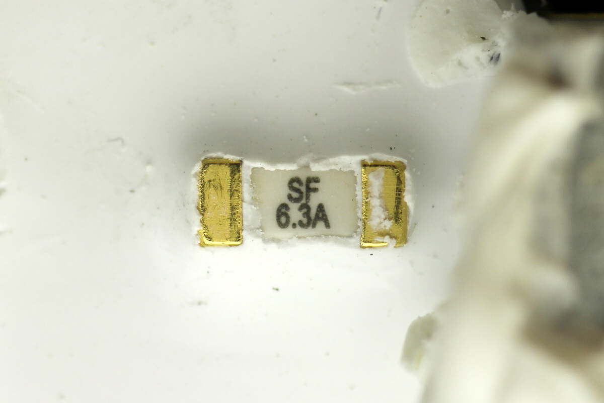

10A贴片保险丝用于USB-C接口过流保护。
![拆解报告:DJI大疆512Wh 1000W户外电源POWER 500-充电头网](https://static.chongdiantou.com/wp-content/uploads/2024/07/2024071802494875.jpeg?x-oss-process=style/cdt800w)

存储器焊接在MCU背面,来自华邦,型号W25N02KVZEIR,是一颗256MB的SLC存储器。

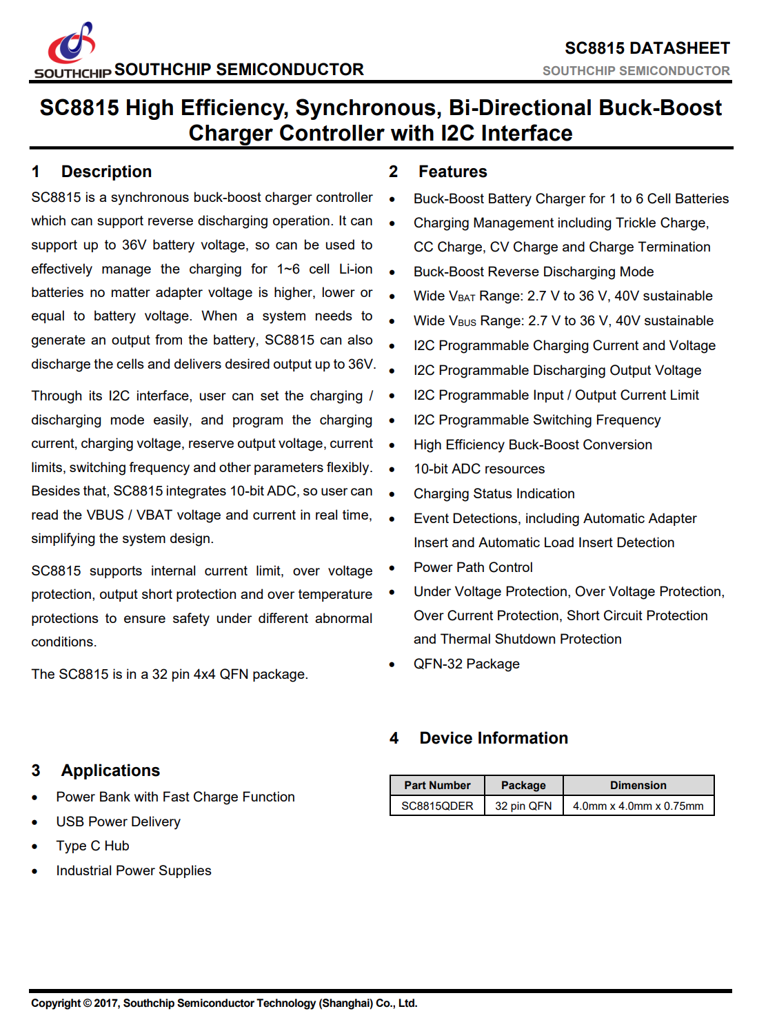

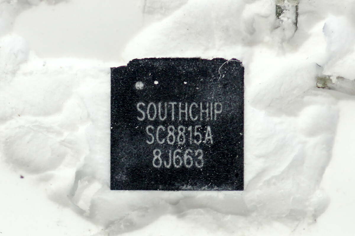

户外电源内部使用三颗南芯科技SC8815A双向同步升降压控制器,其中两颗用于USB-C接口双向快充,一颗用于SDC Lite接口。
SC8815是一颗集成了I2C接口的双向同步升降压控制器,支持2.5-36V输入和输出电压范围,支持为电池充电,其中电池充电电流和电压,反向放电输出电压,输入输出电流限制均可由I2C总线控制,芯片具备欠压保护、过压保护和过流保护,并且支持短路保护和过热关断保护。

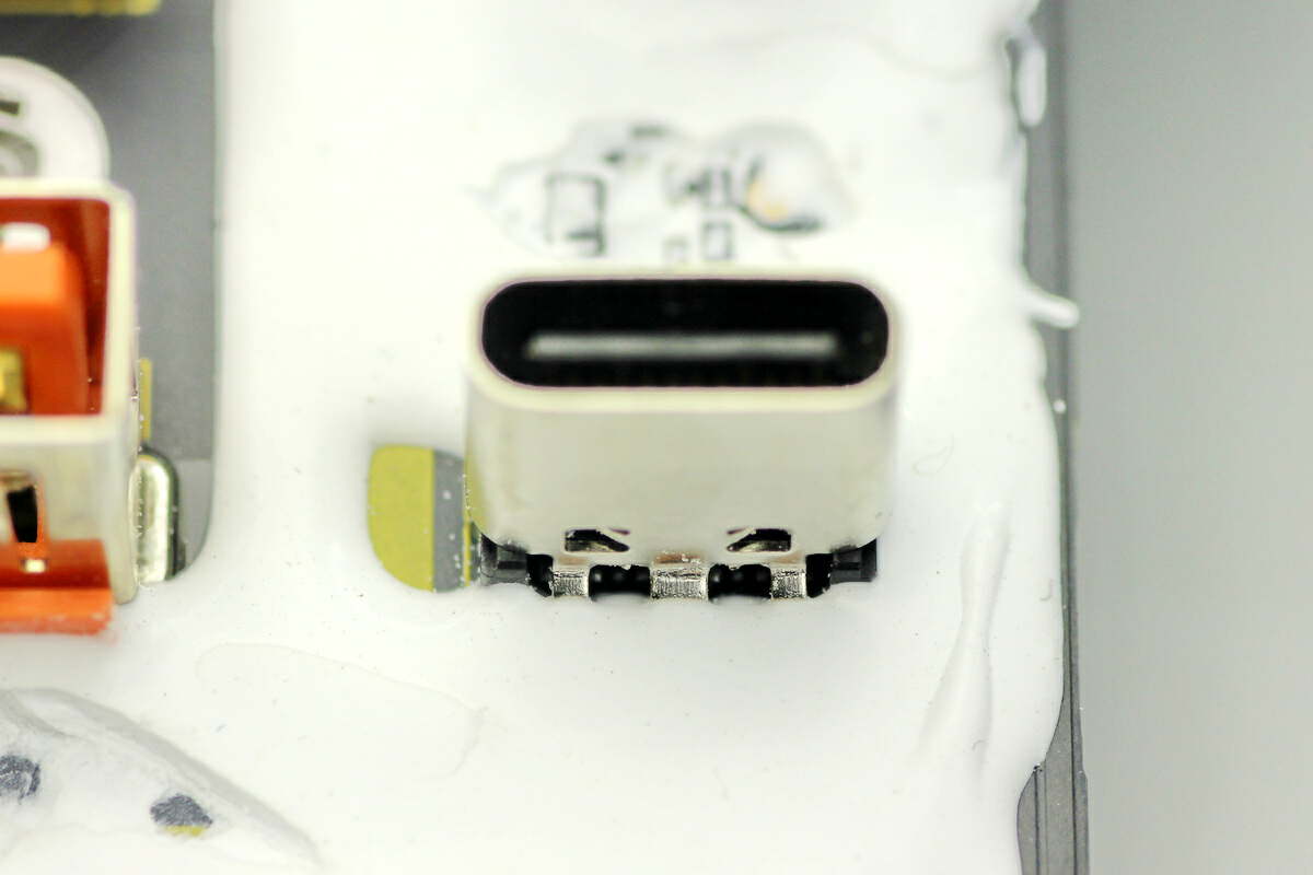

USB-C母座采用过孔焊接固定。

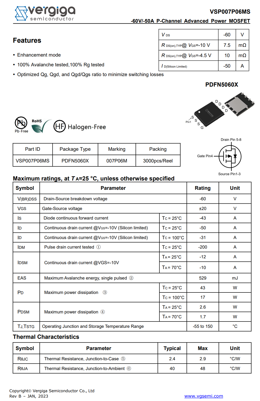

两颗PMOS来自威兆半导体,型号VSP007P06MS,PMOS,耐压60V,导阻7.5mΩ,采用PDFN5060X封装。
![拆解报告:DJI大疆512Wh 1000W户外电源POWER 500-充电头网](https://static.chongdiantou.com/wp-content/uploads/2024/07/2024071802392620.png?x-oss-process=style/cdt800w)
威兆半导体 VSP007P06MS 资料信息。

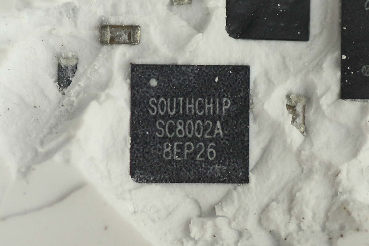

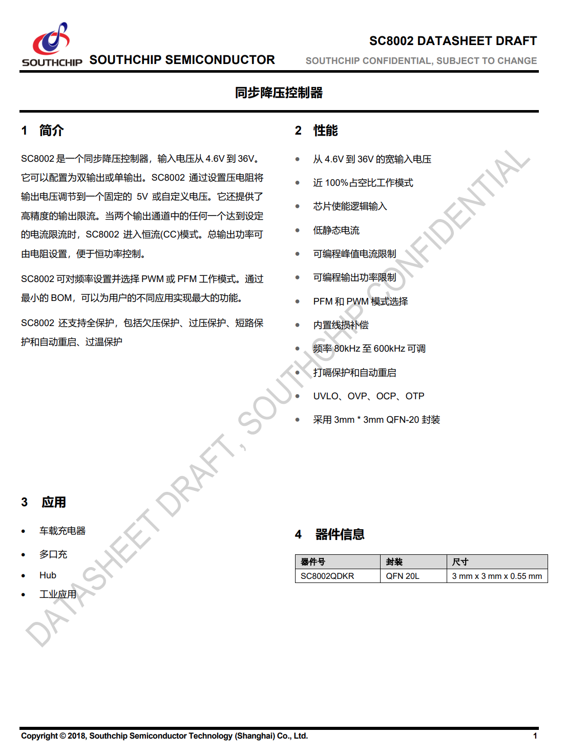

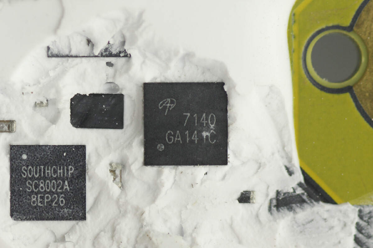

USB-A接口降压输出的控制器来自南芯科技,型号SC8002,是一款同步降压控制器,可配置为双输出或单输出。SC8002通过设置分压电阻将输出电压调节到一个5V或其他电压。还提供了高精度的输出限流。当两个输出通道中的任何一个达到设定的电流限流时,SC8002进入恒流(CC)模式。总输出功率可由电阻设置,便于恒功率控制。
![拆解报告:DJI大疆512Wh 1000W户外电源POWER 500-充电头网](https://static.chongdiantou.com/wp-content/uploads/2024/07/2024071802391038.png?x-oss-process=style/cdt800w)
SC8002可对频率设置并选择PWM或PFM工作模式。通过最小的BOM,可以为用户的不同应用实现最大的功能。SC8002还支持全功能保护,包括欠压保护、过压保护、短路保护和自动重启、过温保护。SC8002主要应用于车载充电器,多组接口适配器,Hub ,工业电压转换等。
充电头网通过拆解了解到,南芯科技SC8002还被vivo X Fold原装80W双C口氮化镓闪充、阿卡西斯300W便携式储能电源、科讯65W 1A1C氮化镓快充、Aukey 100W氮化镓快充、摩米士65W 2C1A氮化镓快充等产品采用。
![拆解报告:DJI大疆512Wh 1000W户外电源POWER 500-充电头网](https://static.chongdiantou.com/wp-content/uploads/2024/07/2024071802390432.jpeg?x-oss-process=style/cdt800w)
用于同步降压的MOS管采用AOS万国半导体AON7140。

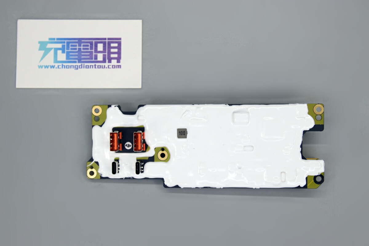

USB-A母座采用橙色胶芯,正负极加宽支持大电流快充。
![拆解报告:DJI大疆512Wh 1000W户外电源POWER 500-充电头网](https://static.chongdiantou.com/wp-content/uploads/2024/07/2024071802390269.jpeg?x-oss-process=style/cdt800w)
全部拆解一览,来张全家福。
![拆解报告:DJI大疆512Wh 1000W户外电源POWER 500-充电头网](https://static.chongdiantou.com/wp-content/uploads/2024/07/2024071802385746.png?x-oss-process=style/cdt800w)

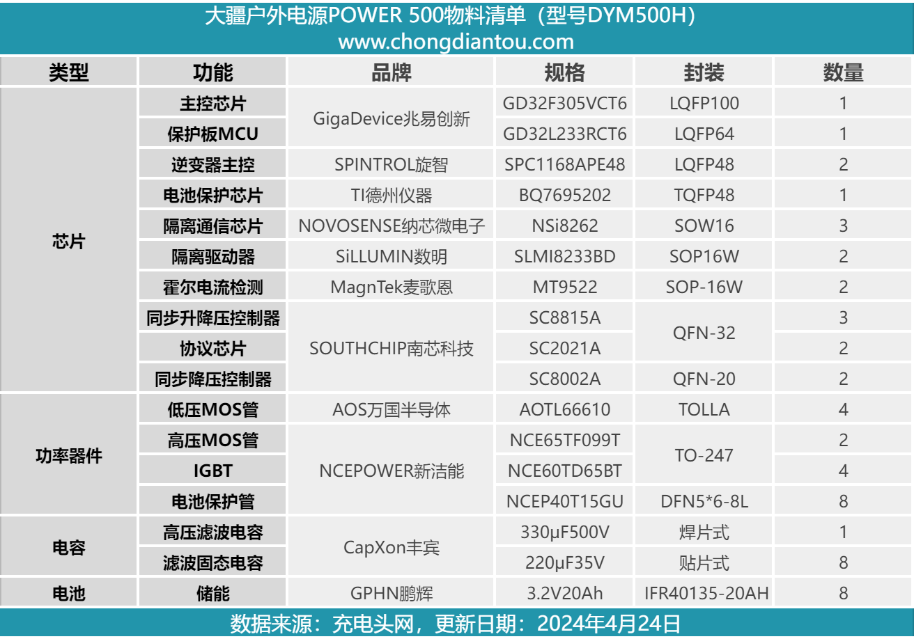

最后附上大疆户外电源POWER 500核心器件清单,方便大家查阅。
DJI POWER 500户外电源采用低调的灰黑色壳体,配合单侧提手,日常携带收纳方便。在户外电源侧面设有显示面板和连接接口,机身两面设有排风口配合风扇为逆变模块散热。户外电源内置512Wh磷酸铁锂电池,双向逆变模块支持1000W输出功率,USB-C接口支持100W充放电,SDC接口支持300W充电。
