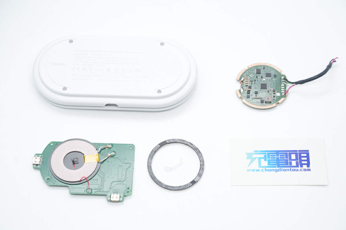

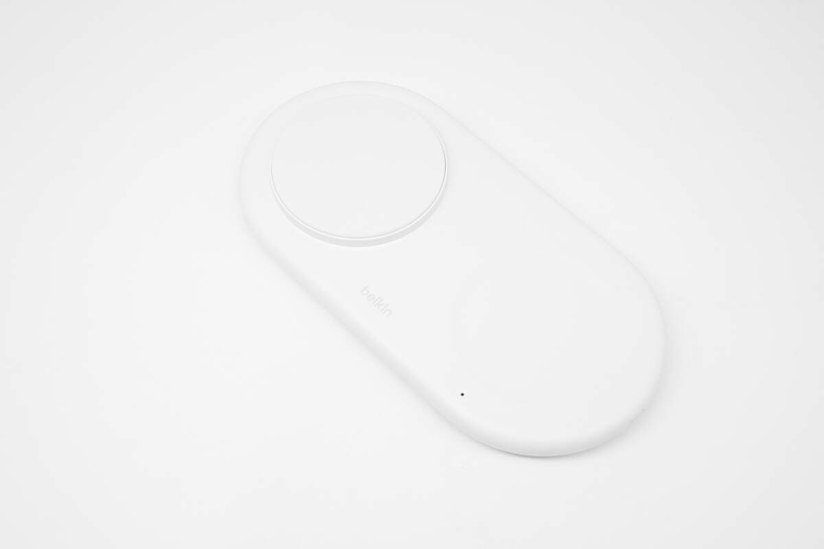

贝尔金20W Qi2二合一磁吸无线充电器
![Qi2无线充市场快速发展,三款Qi2无线充电器拆解汇总-充电头网](https://static.chongdiantou.com/wp-content/uploads/2024/07/2024071802534167.jpeg?x-oss-process=style/cdt800w)
贝尔金二合一磁吸无线充电器为平板设计,内置两个无线充电线圈。其中一个为Qi2技术,支持为iPhone进行15W无线充电,另一个线圈支持传统Qi 5W无线充电,用于为苹果耳机进行充电。无线充电器采用USB-C接口供电,侧面还设有一个USB-C接口,支持连接手表无线充电器,实现苹果全家桶无线充电。
![Qi2无线充市场快速发展,三款Qi2无线充电器拆解汇总-充电头网](https://static.chongdiantou.com/wp-content/uploads/2024/07/2024071802534551.jpeg?x-oss-process=style/cdt800w)
充电头网通过拆解了解到,贝尔金这款二合一磁吸无线充电器内部芯片方案来自易冲半导体,Qi2无线充电模块采用CPS8200无线充电主控,5W无线充电采用CPS8601全集成无线充电芯片,并搭配使用两颗CPS5333同步降压芯片用于无线充电降压和5V降压输出。PCBA模块导线焊点均打胶加固绝缘,内部做工可靠,用料扎实。

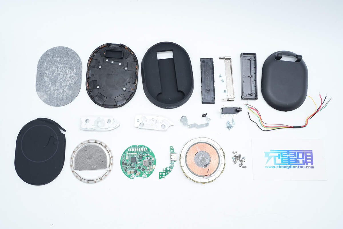

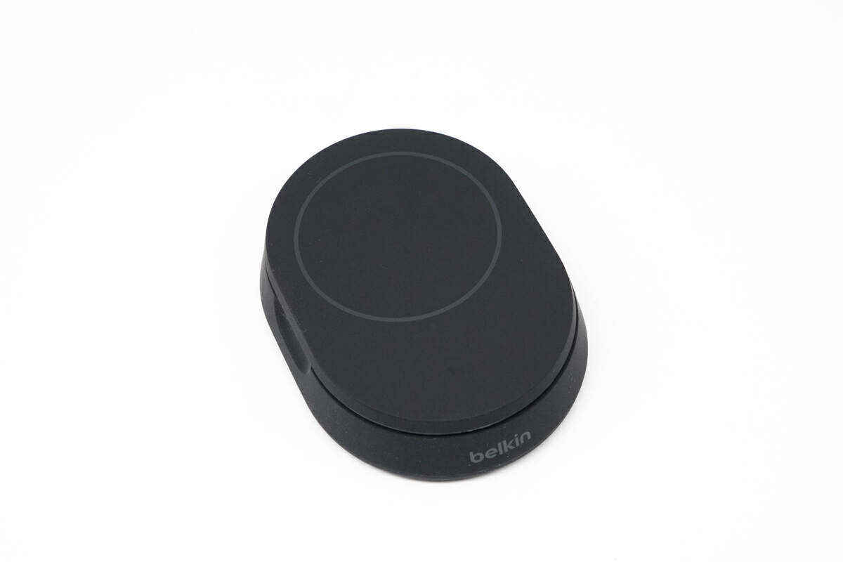

贝尔金Qi2 15W折叠式无线充电器
![Qi2无线充市场快速发展,三款Qi2无线充电器拆解汇总-充电头网](https://static.chongdiantou.com/wp-content/uploads/2024/07/2024071802535188.jpeg?x-oss-process=style/cdt800w)
贝尔金15W折叠无线充电器支持Qi2无线充电,内置磁铁用于吸附固定手机,精准对位。磁力吸附还可作为手机支架使用,支持手机横向和垂直放置,并支持StandBy模式。无线充电器支持为苹果手机进行15W无线充电,还可为支持无线充电的TWS耳机充电盒充电。无线充采用USB-C接口供电,自带1.5米长充电线,满足桌面使用需求。
![Qi2无线充市场快速发展,三款Qi2无线充电器拆解汇总-充电头网](https://static.chongdiantou.com/wp-content/uploads/2024/07/2024071802535513.jpeg?x-oss-process=style/cdt800w)
充电头网通过拆解了解到,贝尔金15W无线充电器在底座内部设有PCB小板,焊接USB-C母座,导线焊接连接到无线充电模块。无线充电芯片采用伏达半导体NU1718,搭配复旦微FM1230加密芯片,MOS均来自芯控源。无线充电模块内部设有热敏电阻,检测模块内部温度,由主控芯片进行温度控制,提升无线充电使用体验。

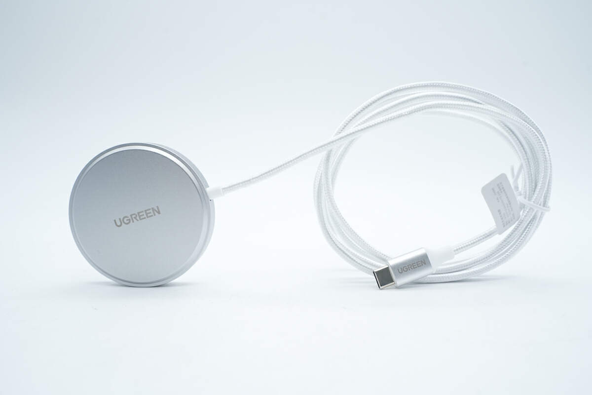

绿联15W Qi2磁吸无线充电器
![Qi2无线充市场快速发展,三款Qi2无线充电器拆解汇总-充电头网](https://static.chongdiantou.com/wp-content/uploads/2024/07/2024071802540082.jpeg?x-oss-process=style/cdt800w)
绿联Qi2磁吸无线充电器采用铝合金外壳,提升散热性能。正面盖板采用硅胶材质,具有良好的保护性,避免使用过程中对手机造成磨损。无线充配有1.5米长编织线,可使用USB-C接口的充电器或移动电源供电,满足随身携带和居家使用等需求。

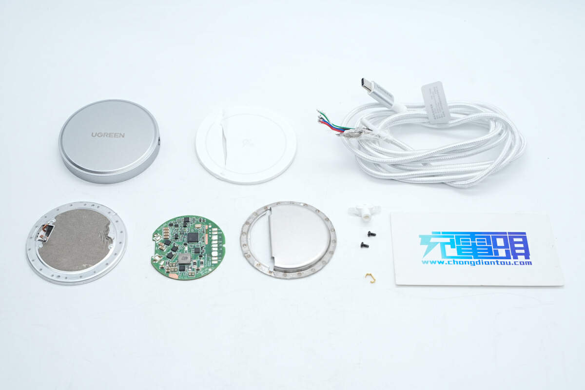

![Qi2无线充市场快速发展,三款Qi2无线充电器拆解汇总-充电头网](https://static.chongdiantou.com/wp-content/uploads/2024/07/2024071802540138.jpeg?x-oss-process=style/cdt800w)
充电头网通过拆解了解到,绿联Qi2磁吸无线充电器采用铝合金外壳,无线充电模块采用双面胶粘贴固定。无线充电芯片采用伏达半导体NU1718,搭配复旦微FM1230加密芯片。无线充电功率管来自威兆半导体,使用VS3622DP双NMOS管,还配有热敏电阻检测内部温度,进行温度控制,提升消费者的充电体验。
