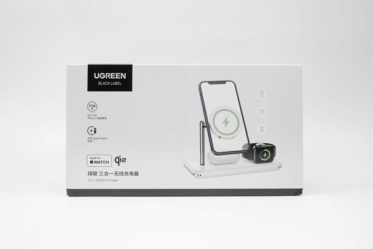

包装盒正面印有UGREEN品牌、产品外观图、名称、MFW、Qi2双认证标识以及两大卖点。

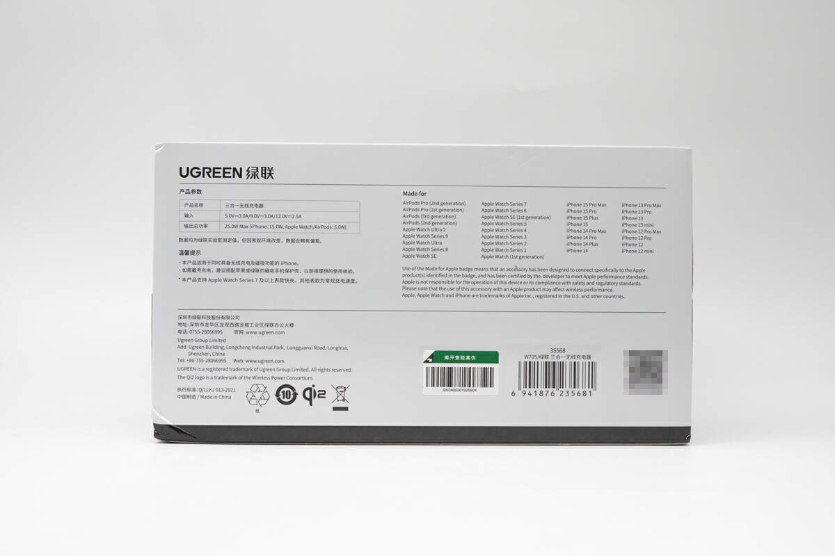

背面印有产品参数、可适配设备清单以及商家信息等。

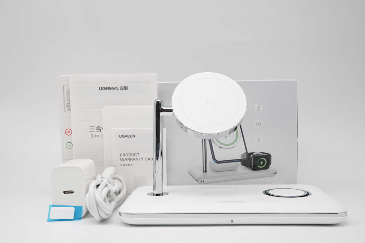

包装内含绿联三合一无线充电器、充电器套装、白色胶贴、使用说明书以及保修卡等。

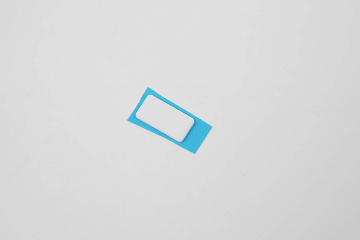

附带白色胶贴用于贴在手表放置处,起到稳定保护手表的作用,细节考虑到位。

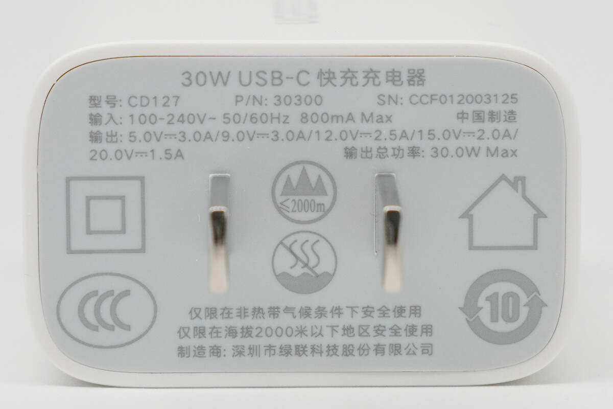

充电器参数特写
型号:CD127
输入:100-240V~50/60Hz 0.8A Max
输出:5V3A、9V3A、12V2.5A、15V2A、20V1.5A
输出总功率:30W Max
制造商:深圳市绿联科技股份有限公司
该充电器通过了CCC认证。

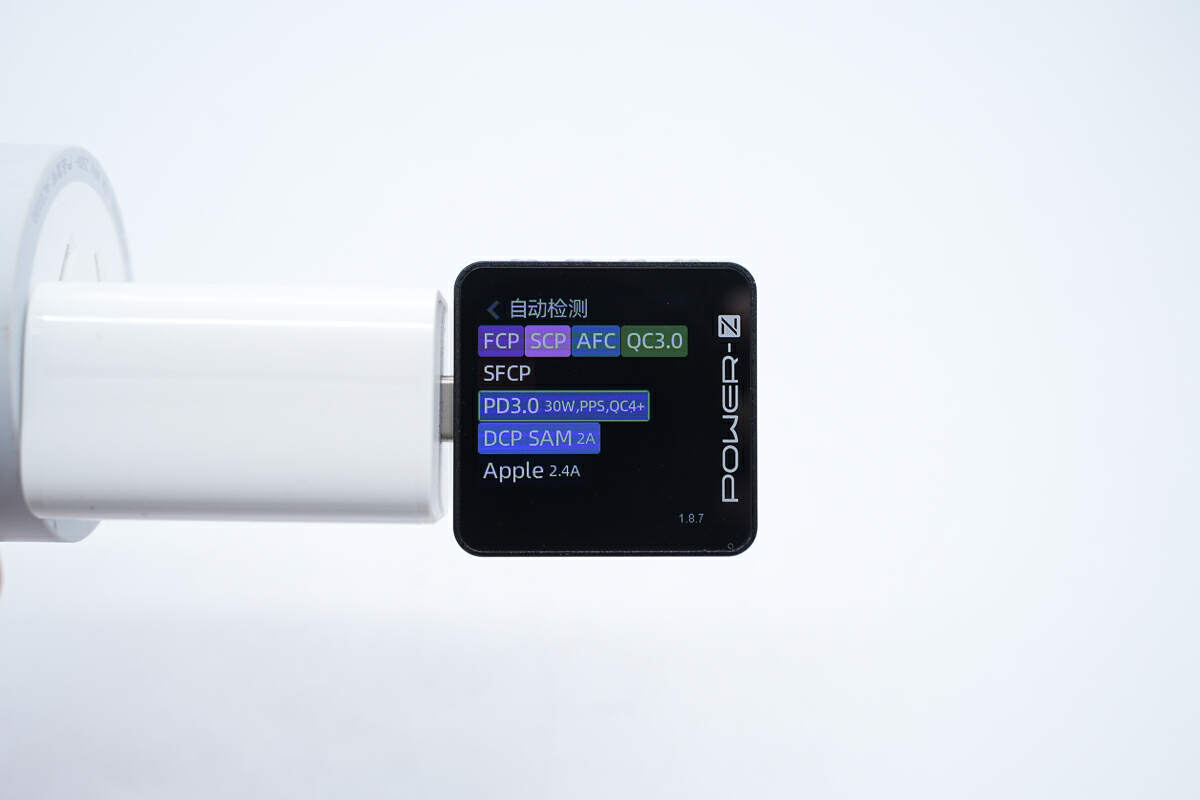

测得充电器支持FCP、SCP、AFC、QC3.0/4+、SFCP、PD3.0、PPS、DCP、SAM 2A、Apple 2.4A充电协议。

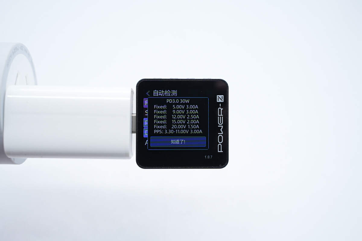

PDO报文显示USB-C口还具备5V3A、9V3A、12V2.5A、15V2A、20V1.5A五组固定电压档位,以及3.3-11V3A一组PPS电压档位。

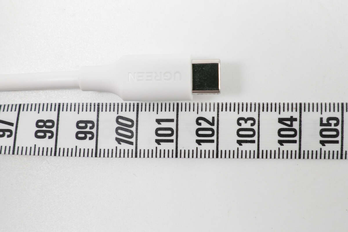

附带USB-C数据线长度约为102cm,1米级长度满足居家办公等场所的桌面使用需求。

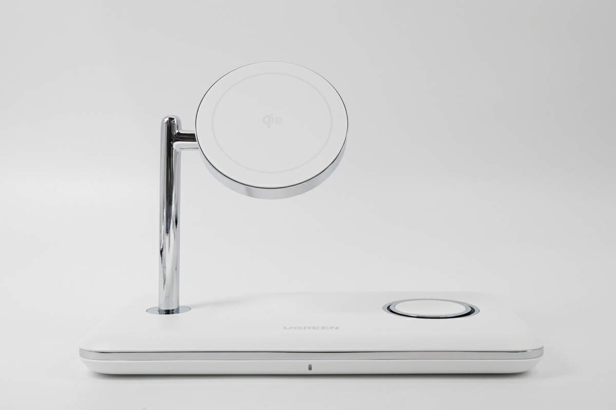

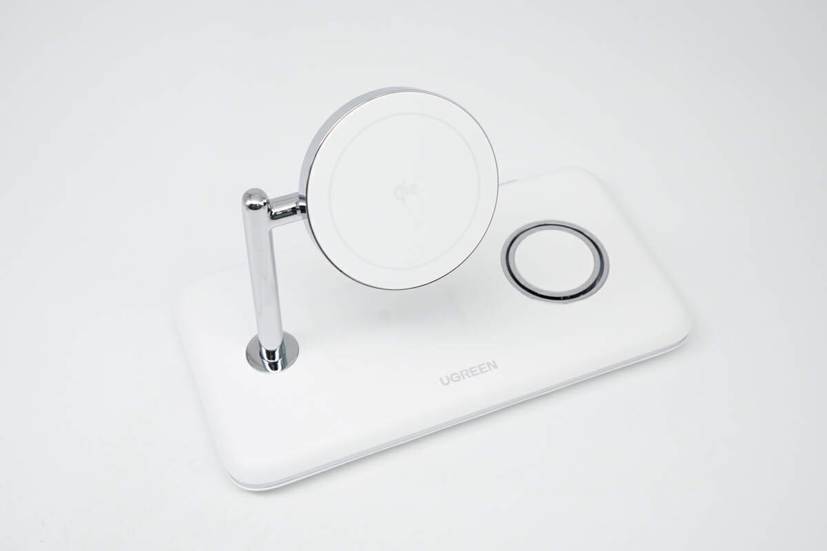

绿联新款三合一无线充电器延续了此前拆解过的绿联MFM认证三合一多功能无线充电器外观设计语言,白色外壳加金属材质边框和金属杆,整体显得很有档次。

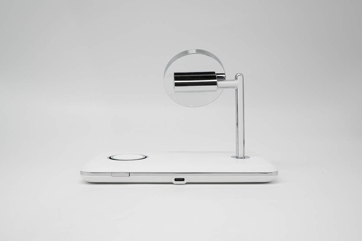

底座后方配置USB-C充电接口以及手表无线充模块脱扣按键。
![拆解报告:UGREEN绿联25W Qi2三合一无线充电器W705-充电头网](https://static.chongdiantou.com/wp-content/uploads/2024/07/2024071803293143.jpeg?x-oss-process=style/cdt800w)
配置USB-C接口符合时下主流,可适配更多市面电源,不挑充电器。

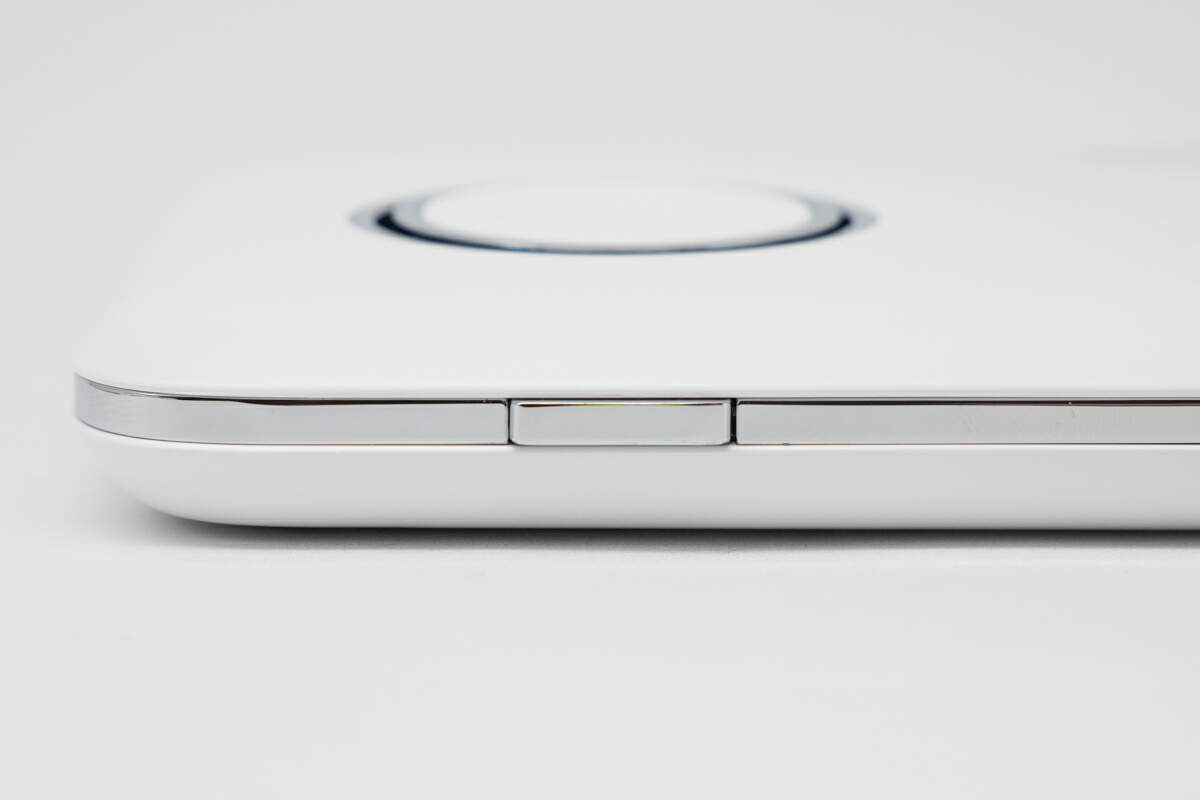

脱扣按键特写。
![拆解报告:UGREEN绿联25W Qi2三合一无线充电器W705-充电头网](https://static.chongdiantou.com/wp-content/uploads/2024/07/2024071803264032.jpeg?x-oss-process=style/cdt800w)
按下脱扣按键可将手表无线充模块取出使用,可收纳设计可在闲置时收起保护,同时看上去也更加整洁。

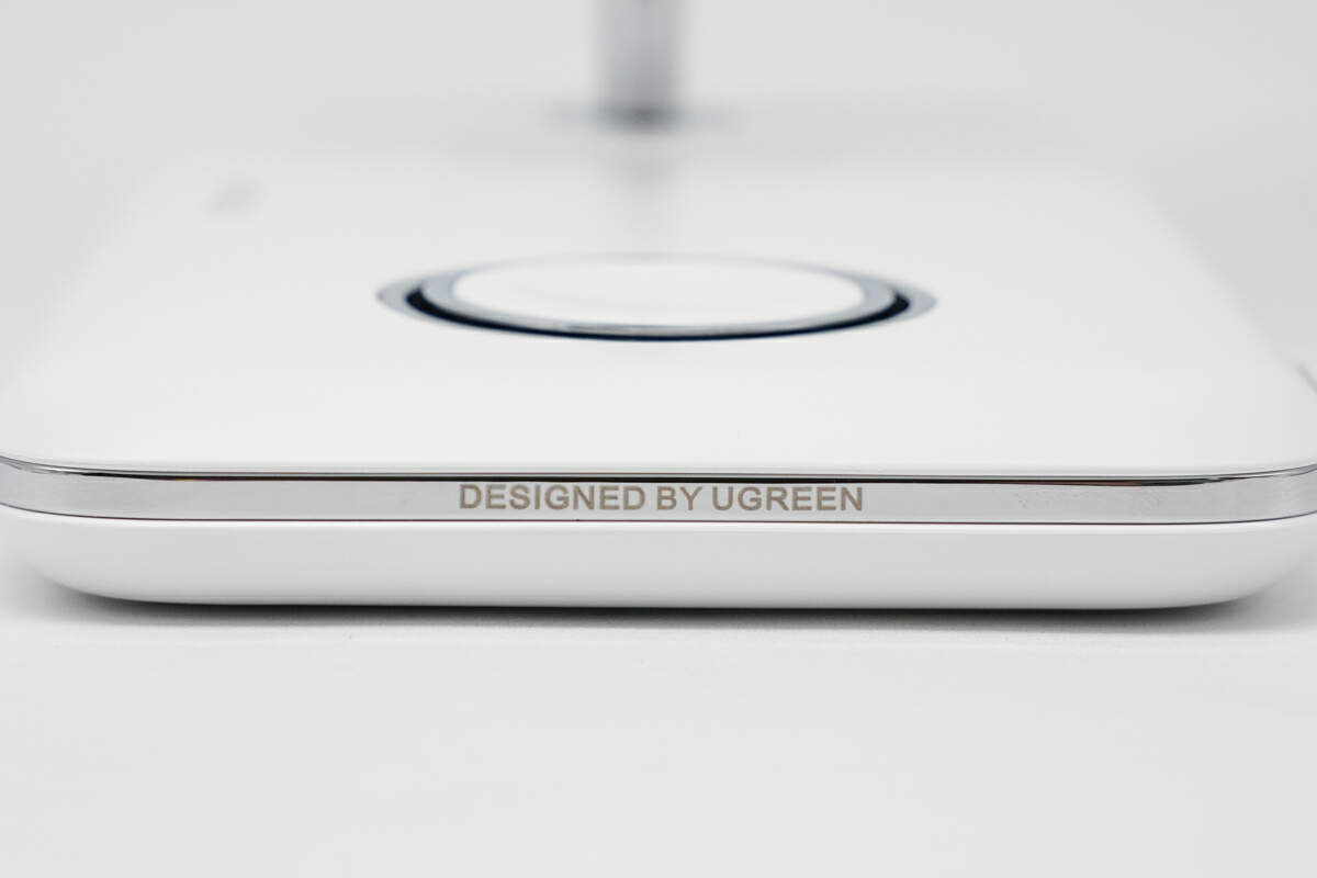

底座一侧边框上镭雕有DESIGNED BY UGREEN字样。

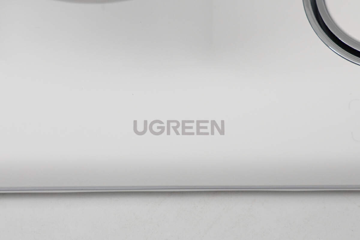

底座顶面对应区域还印有UGREEN品牌。

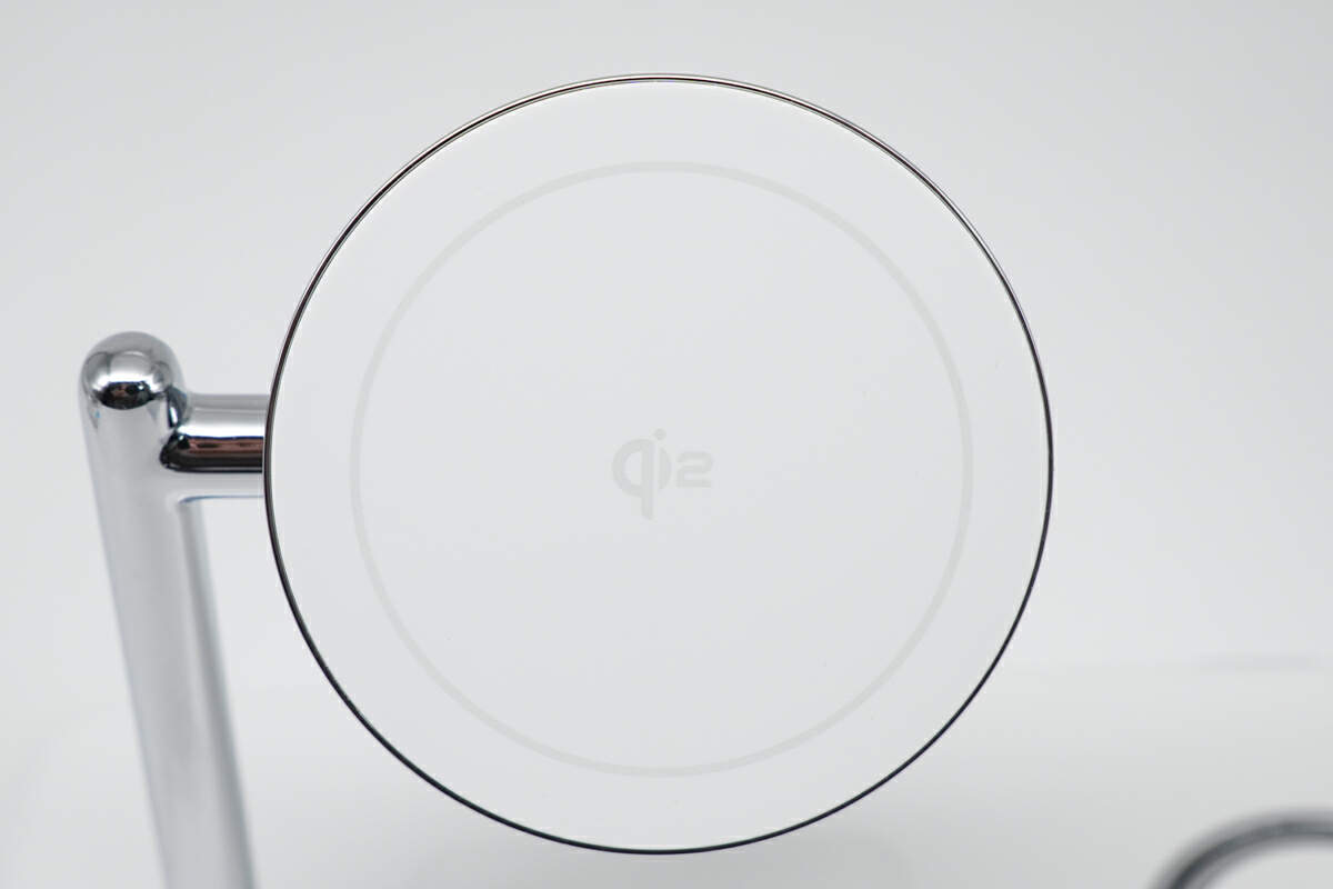

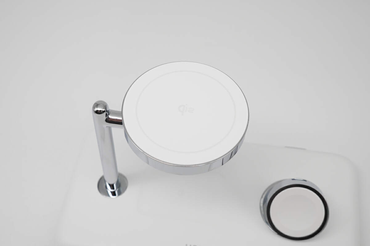

手机无线充模块正面中心印有Qi2标识。
![拆解报告:UGREEN绿联25W Qi2三合一无线充电器W705-充电头网](https://static.chongdiantou.com/wp-content/uploads/2024/07/2024071803264586.jpeg?x-oss-process=style/cdt800w)
手机无线充模块可旋转设计,方便用户调整角度,边充边用使用体验更好。

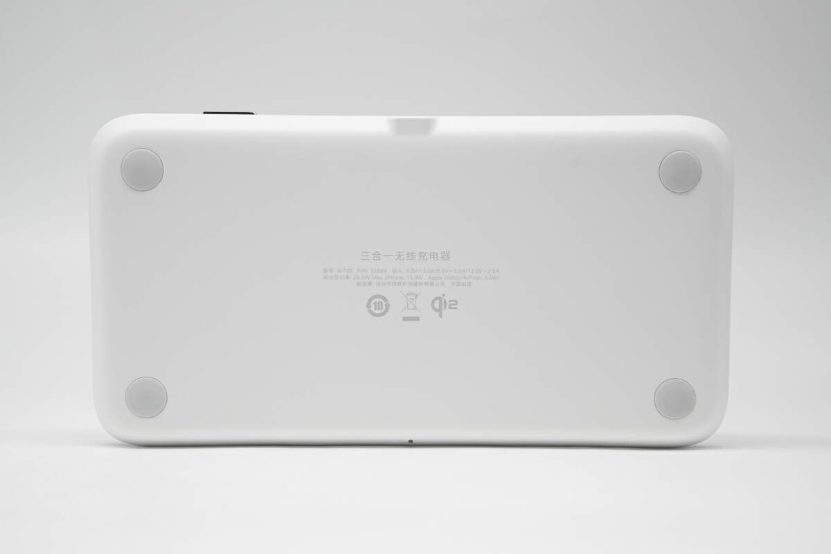

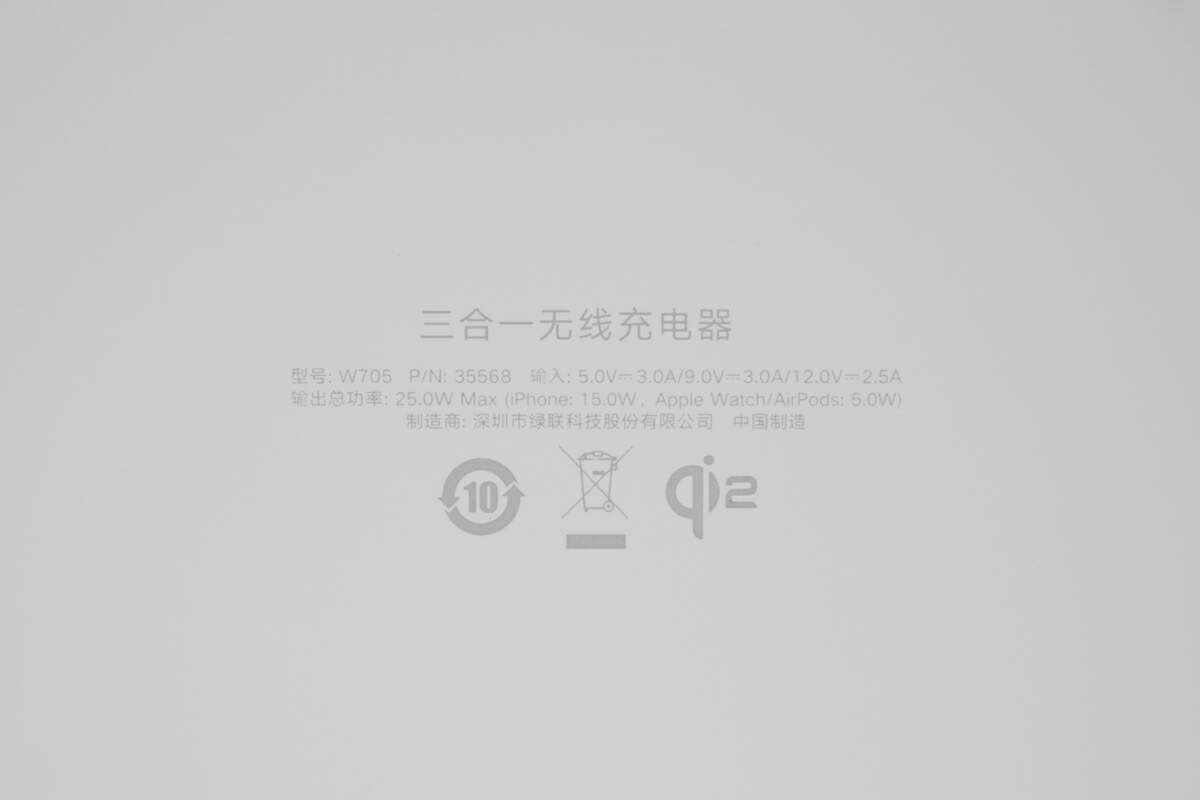

底部四个角落设有防滑垫,中心区域印有产品铭牌。
![拆解报告:UGREEN绿联25W Qi2三合一无线充电器W705-充电头网](https://static.chongdiantou.com/wp-content/uploads/2024/07/2024071803264568.jpeg?x-oss-process=style/cdt800w)
产品参数特写
型号:W705
输入:5V3A、9V3A、12V2.5A
输出总功率:25W Max(iPhone:15W,Apple Watch/AirPods:5W)
制造商:深圳市绿联科技股份有限公司
产品通过了Qi2认证。

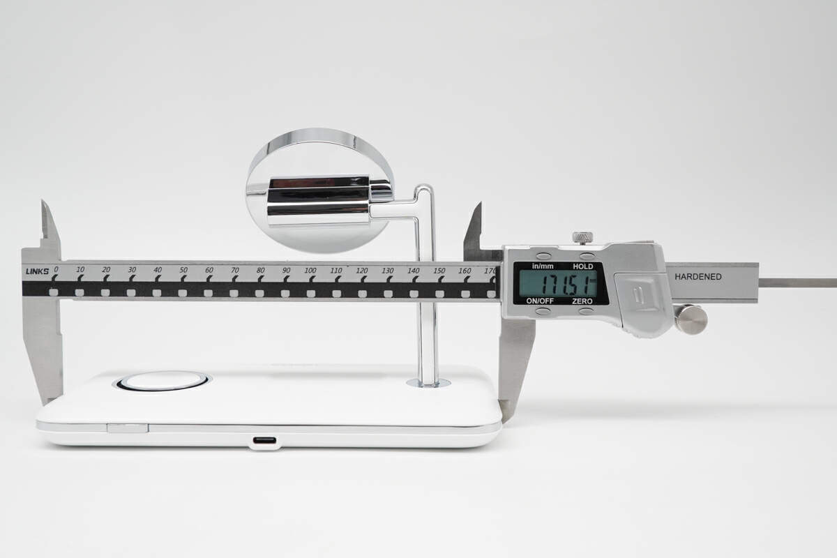

测得底座长度约为171.51mm。

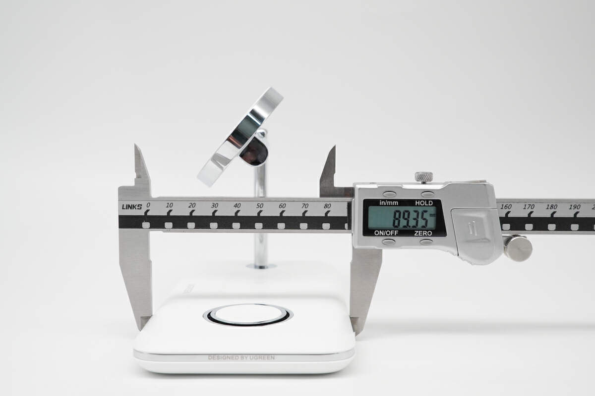

宽度为89.35mm。

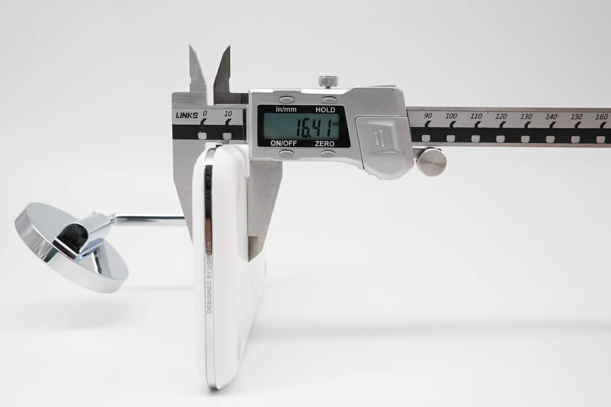

厚度为16.41mm。

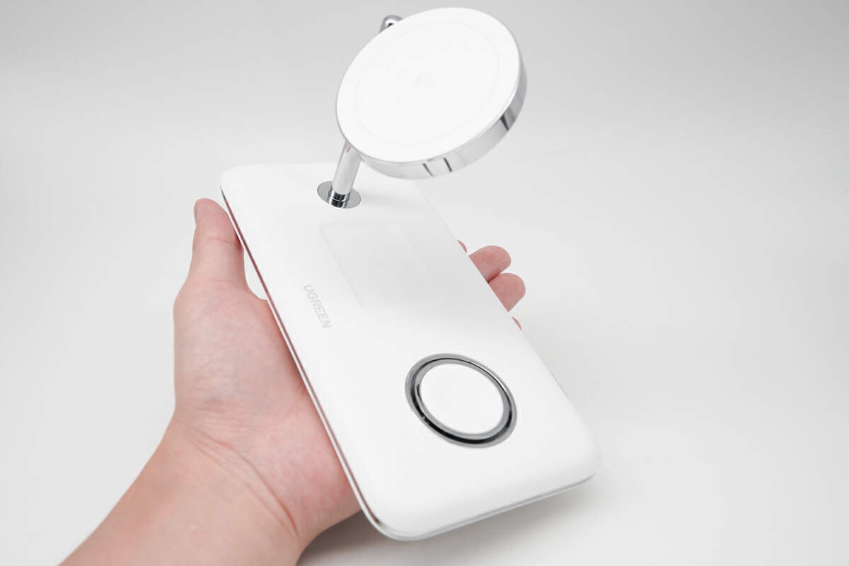

产品拿在手上的大小直观感受。

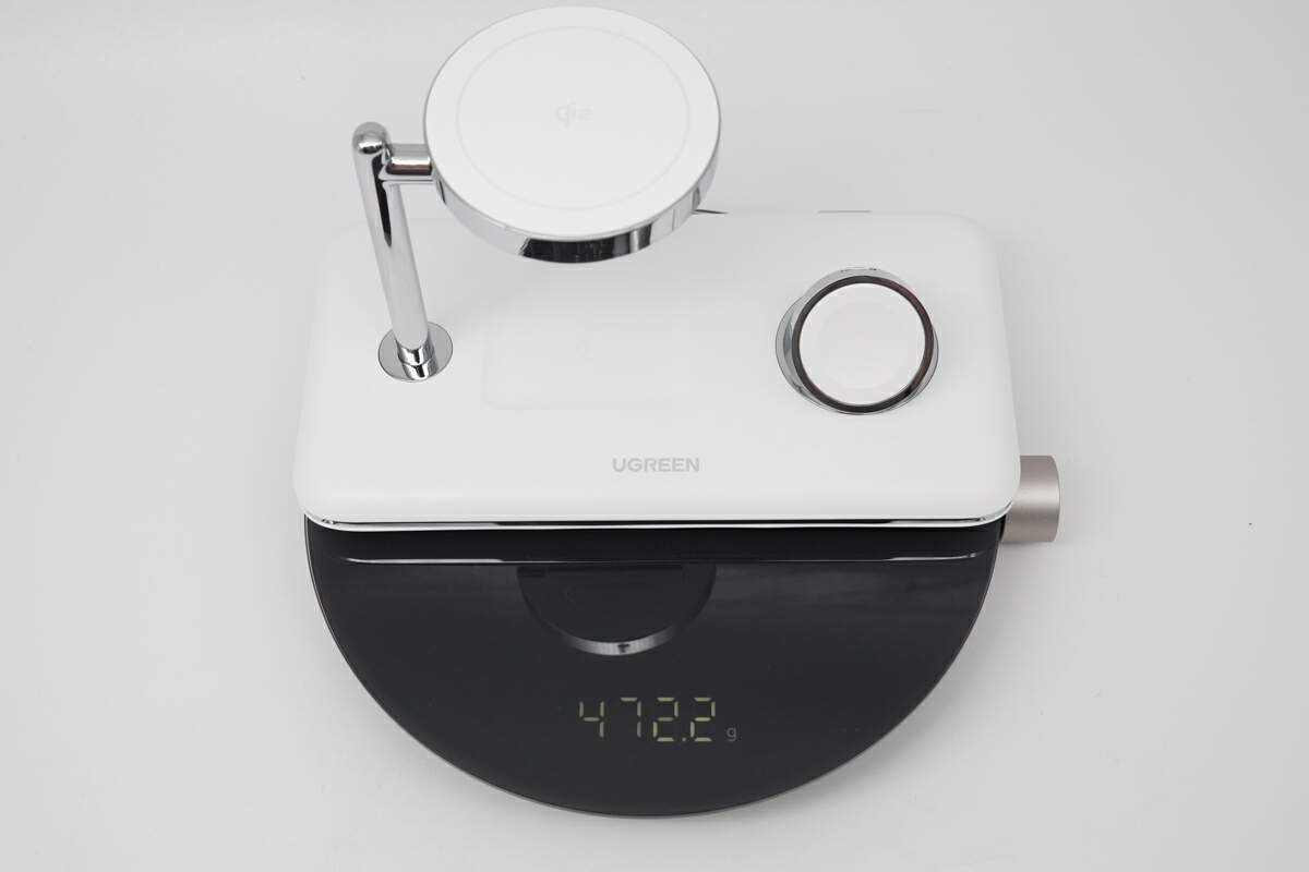

另外实测产品重量约为472g。

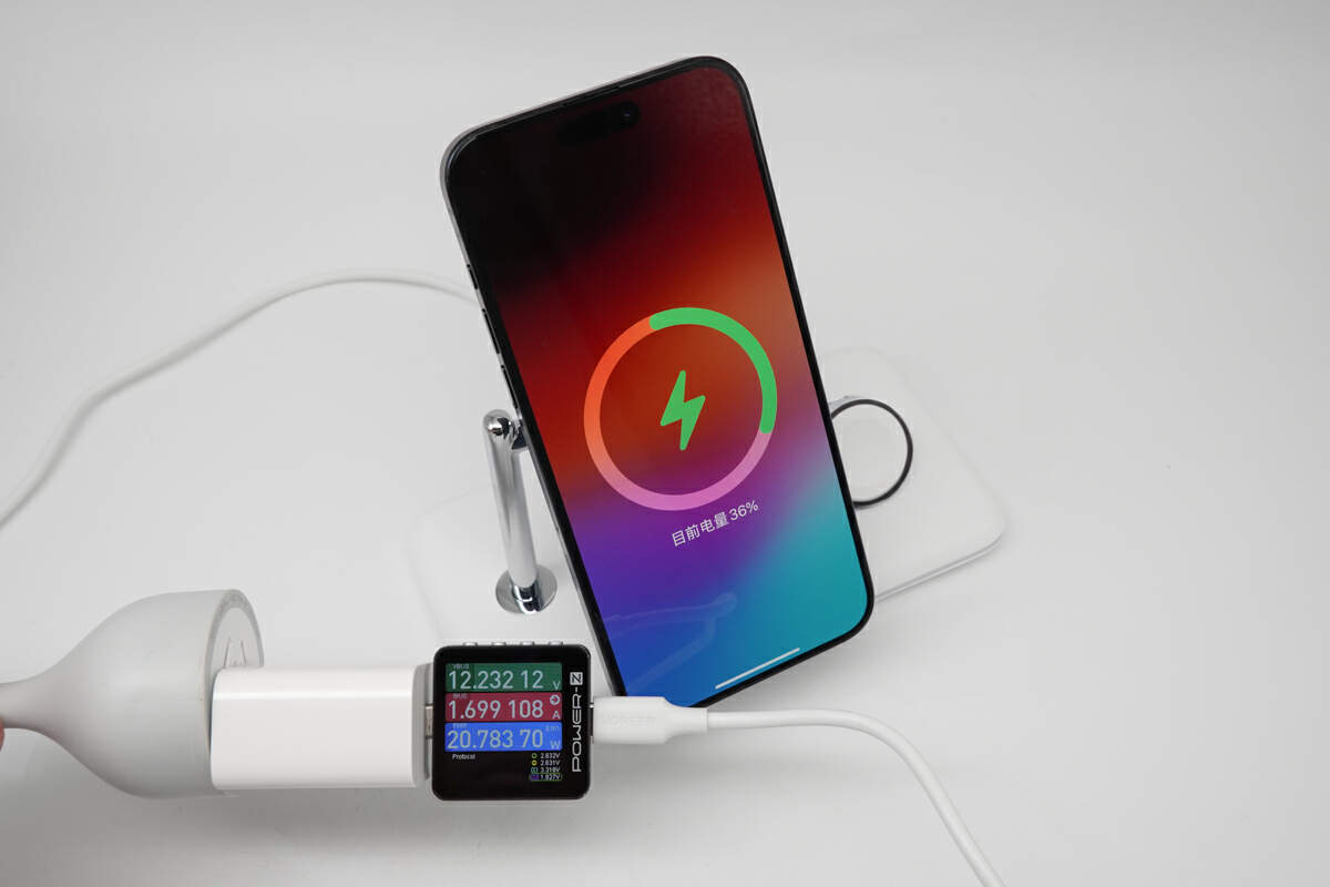

其中单独给苹果iPhone手机充电,成功弹窗充电动画,充电器输入功率约为20.78W。

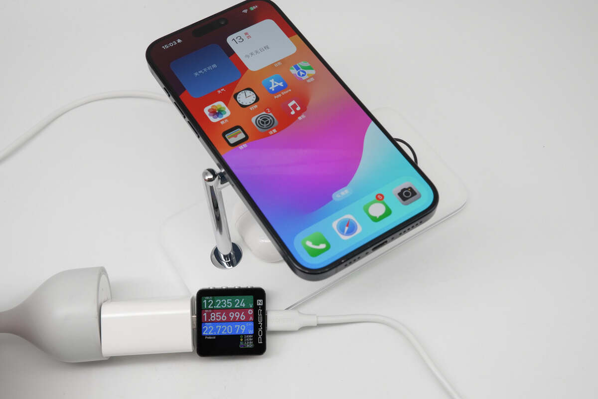

同时给iPhone和AirPods充电,测得充电器输出功率约为22.72W。

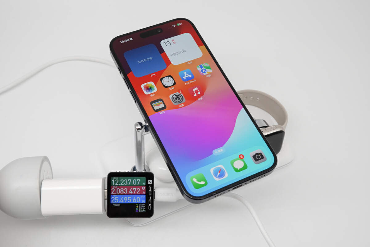

同时给iPhone、Apple Watch、AirPods充电,测得充电器输出功率约为25.5W。

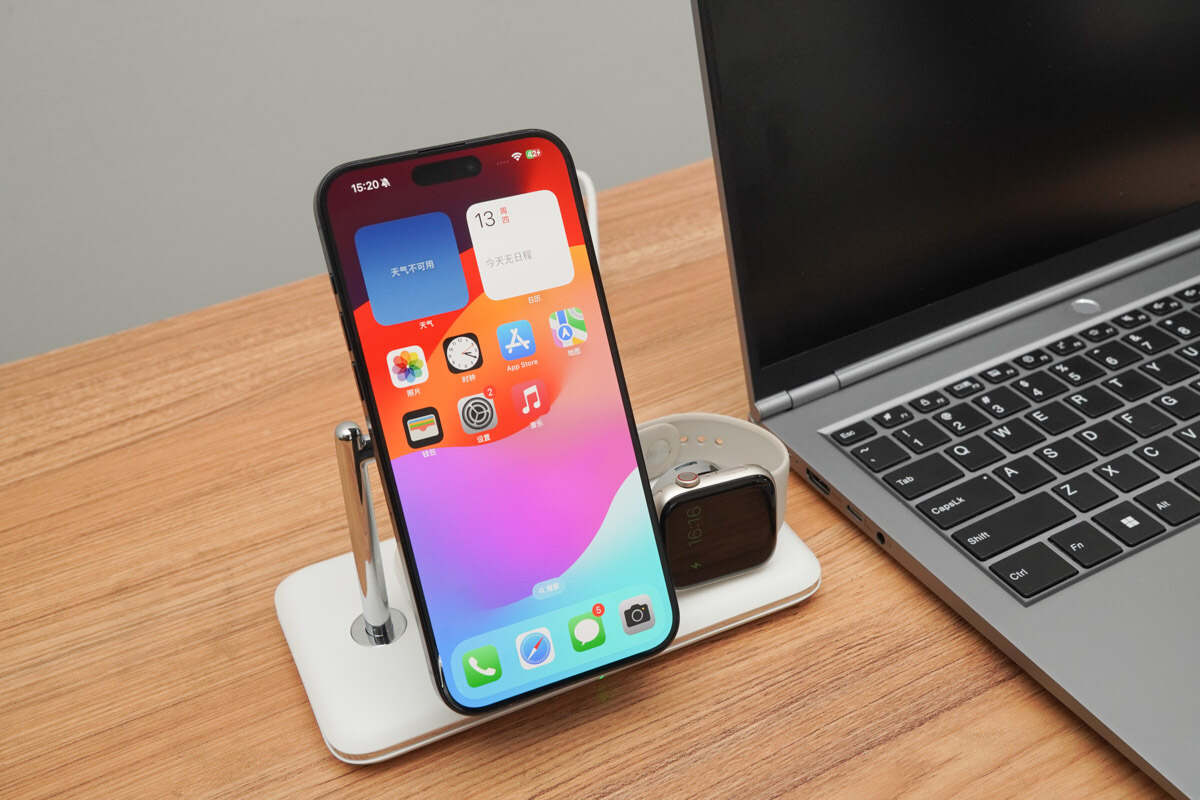

苹果全家桶实际使用场景一览。

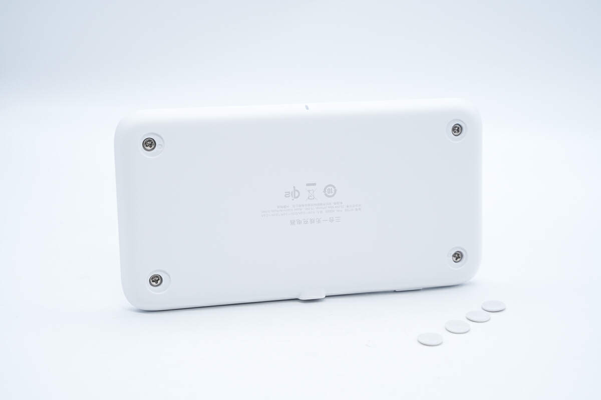

底部四端防滑垫处设有隐藏螺丝。

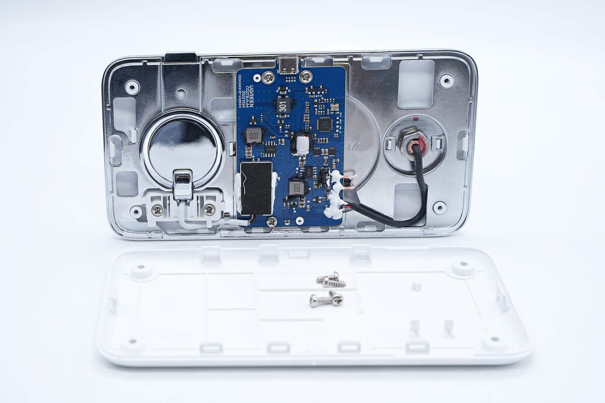

拆掉螺丝便可将底座底部外壳打开,金属边框实际上为内部的一体式金属板外露。
![拆解报告:UGREEN绿联25W Qi2三合一无线充电器W705-充电头网](https://static.chongdiantou.com/wp-content/uploads/2024/07/2024071803313435.jpeg?x-oss-process=style/cdt800w)

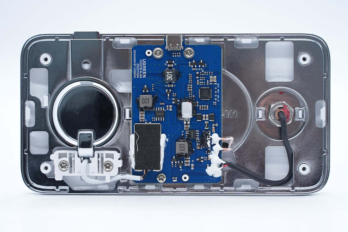

内部PCB板使用螺丝固定,用于耳机无线充电功能,同时连接手表与手机无线充电模块供电。

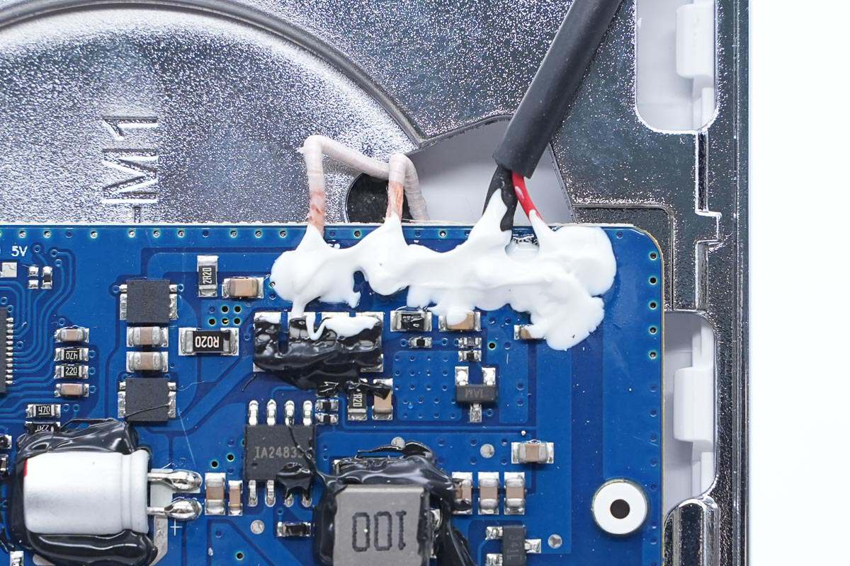

耳机无线充电线圈以及手机无线充电模块供电导线处打胶保护,电感、电容等器件打黑胶。

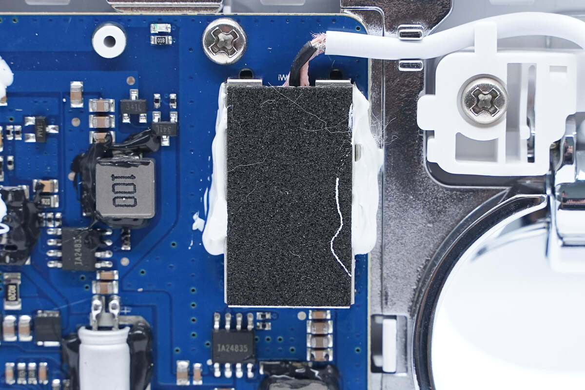

手表无线充电路采用独立小板焊接,打胶并覆盖屏蔽罩,同时贴有海绵。

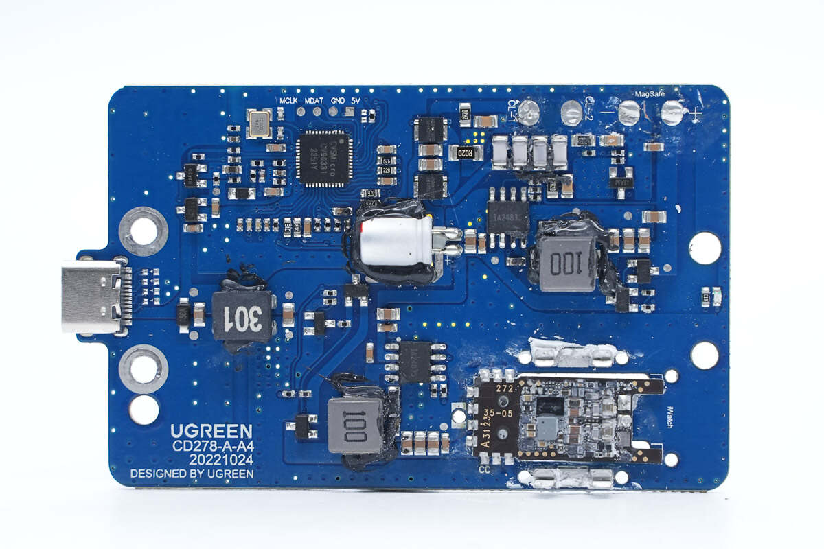

小板正面设有耳机无线充电主控芯片、两路降压电路降压控制器以及手表无线充电路小板,电感、电容等器件打胶加固。

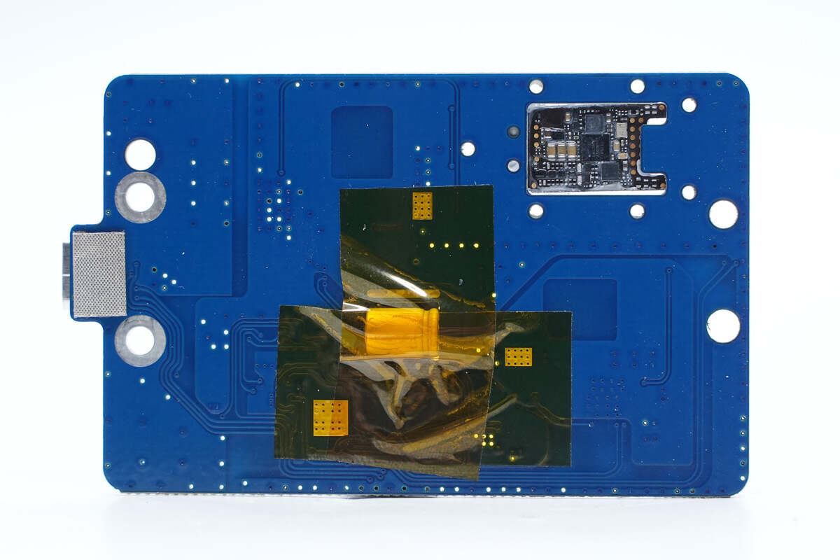

板子另一面一览,对应电容以及手表无线充电路小板区域镂空处理,核心发热器件过孔和露铜加锡帮助散热,区域贴有胶带绝缘保护。USB-C母座对应区域贴有导电布。

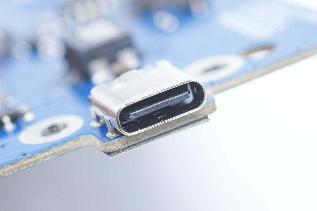

USB-C输入母座特写。

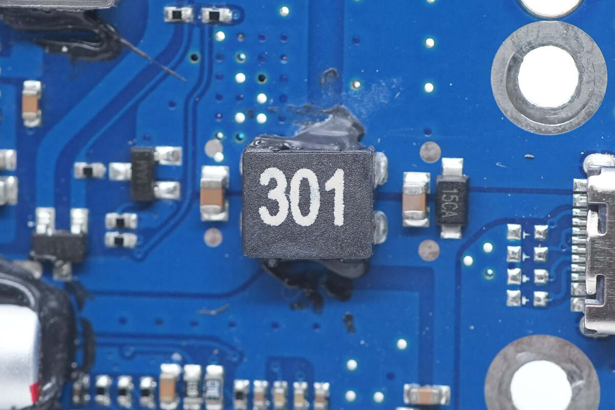

输入端滤波电感,丝印301。

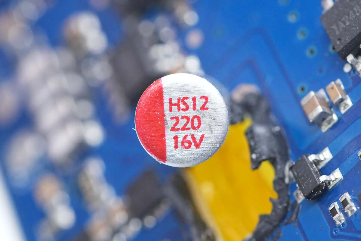

固态滤波电容特写,规格为220μF 16V。

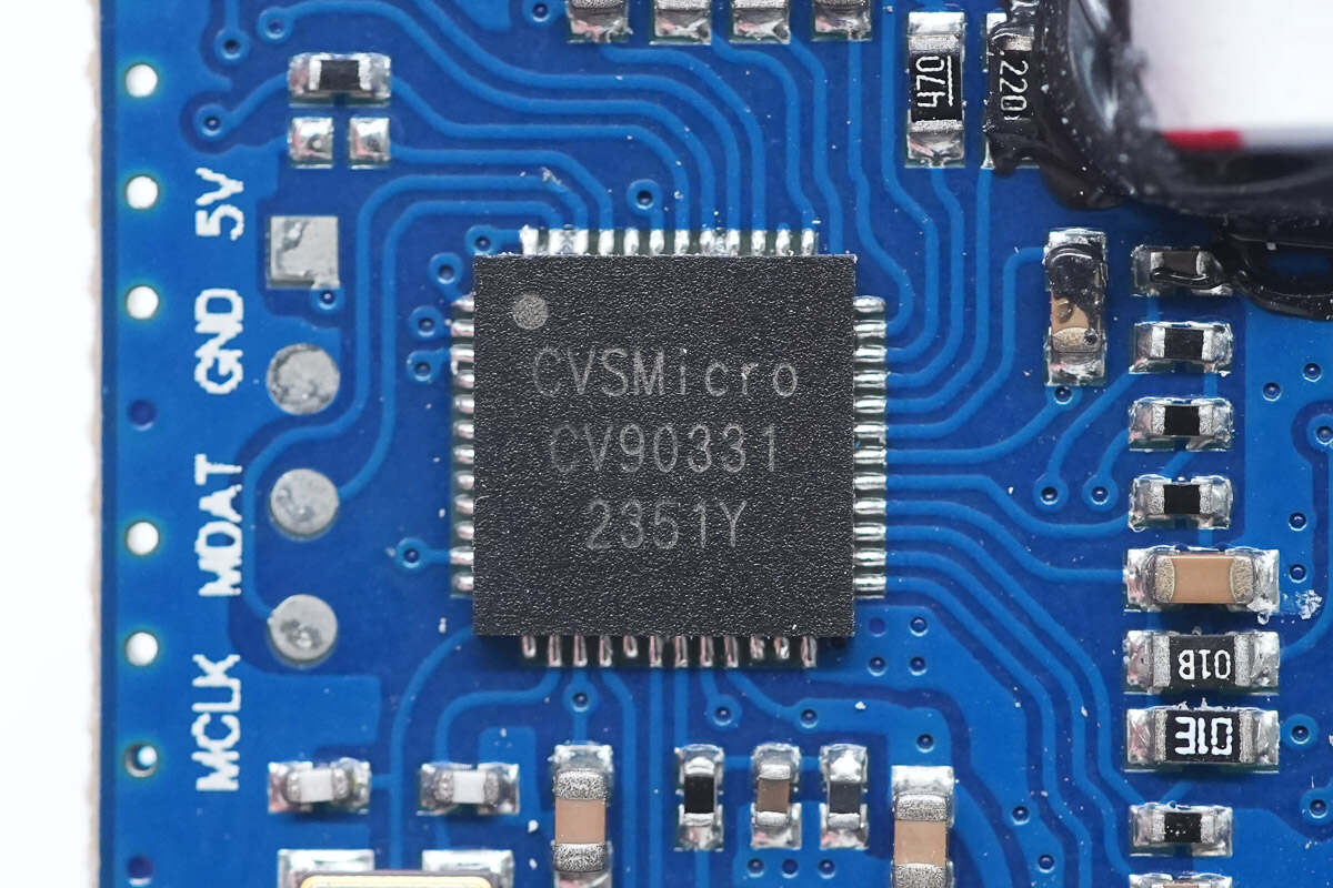

无线充电主控来自劲芯微,型号为CV90331,是一颗高集成无线充电SOC发射芯片。支持快充取电功能,支持PD2.0,PD3.0和QC2.0,QC3.0以及私有快充取电,支持三线圈无线充电应用。CV90331支持WPC Qi 1.2.4标准,支持5-15W无线充电发射。
CV90331内置功率全桥驱动,内置电流采样放大,数字解码模块和异物检测,内置多通道ADC,提供可靠的过压、过热和输出过流保护,外围器件精简。

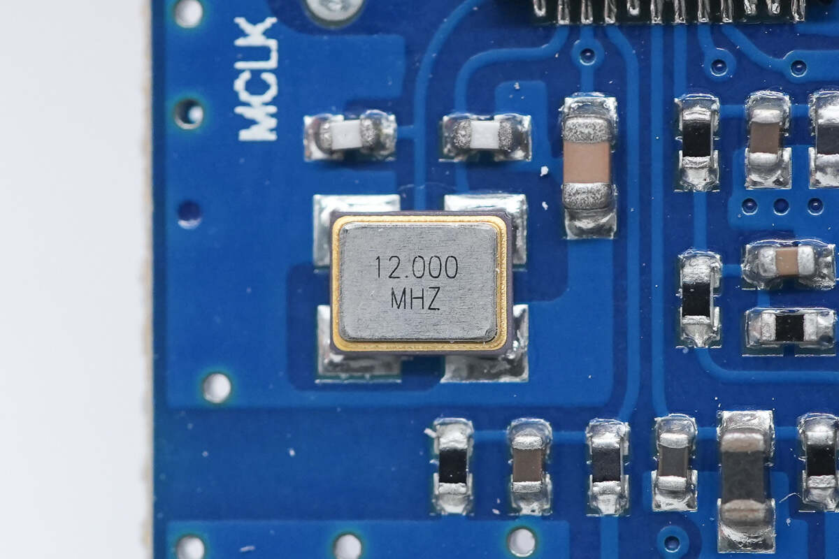

CV90331无线充电主控外置一颗12.000MHz无源晶振,用于提供时钟。

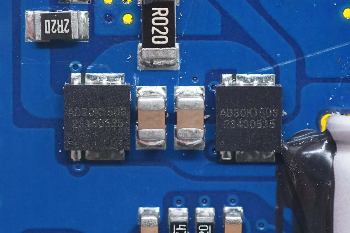

无线充电开关管采用砹德曼半导体AD30K15D3双NMOS管组成全桥,内部MOS管导阻分别为11.5mΩ和9mΩ,使用DFN3030封装。

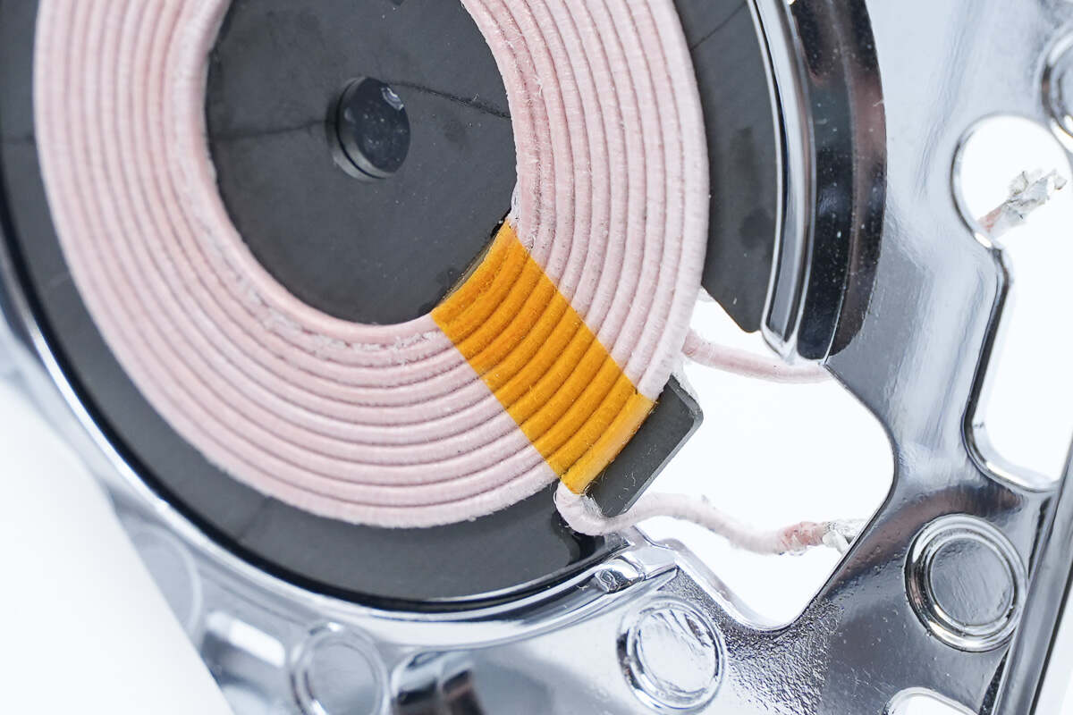

耳机无线充线圈特写,绕制紧密。

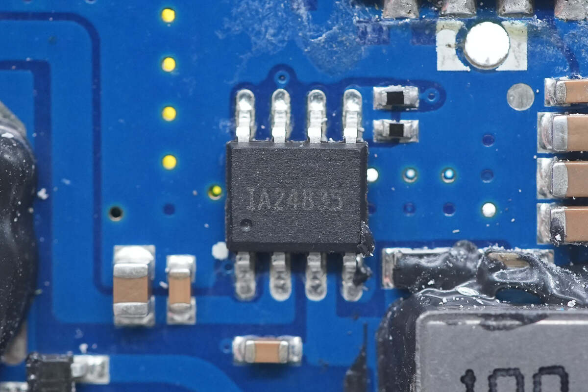

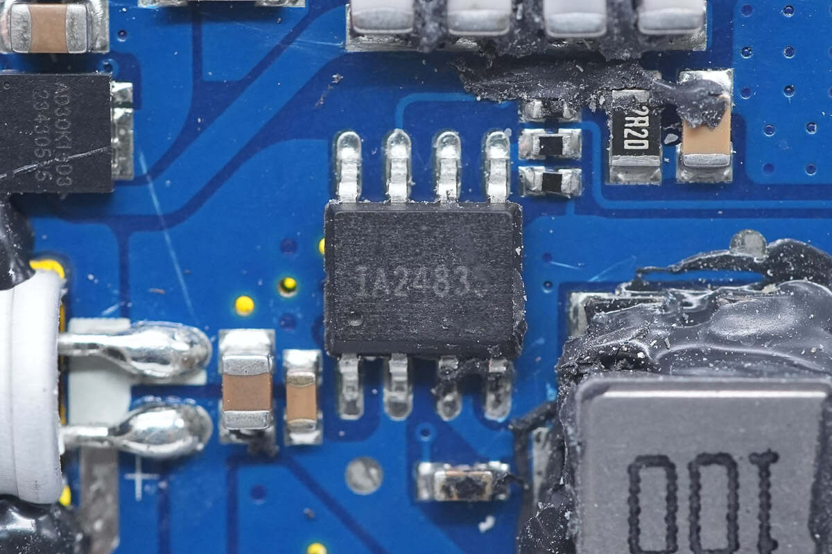

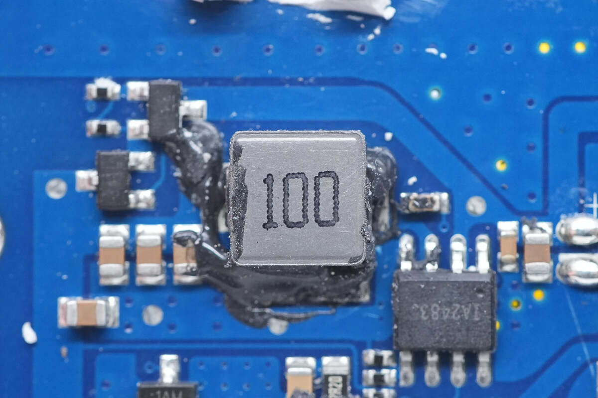

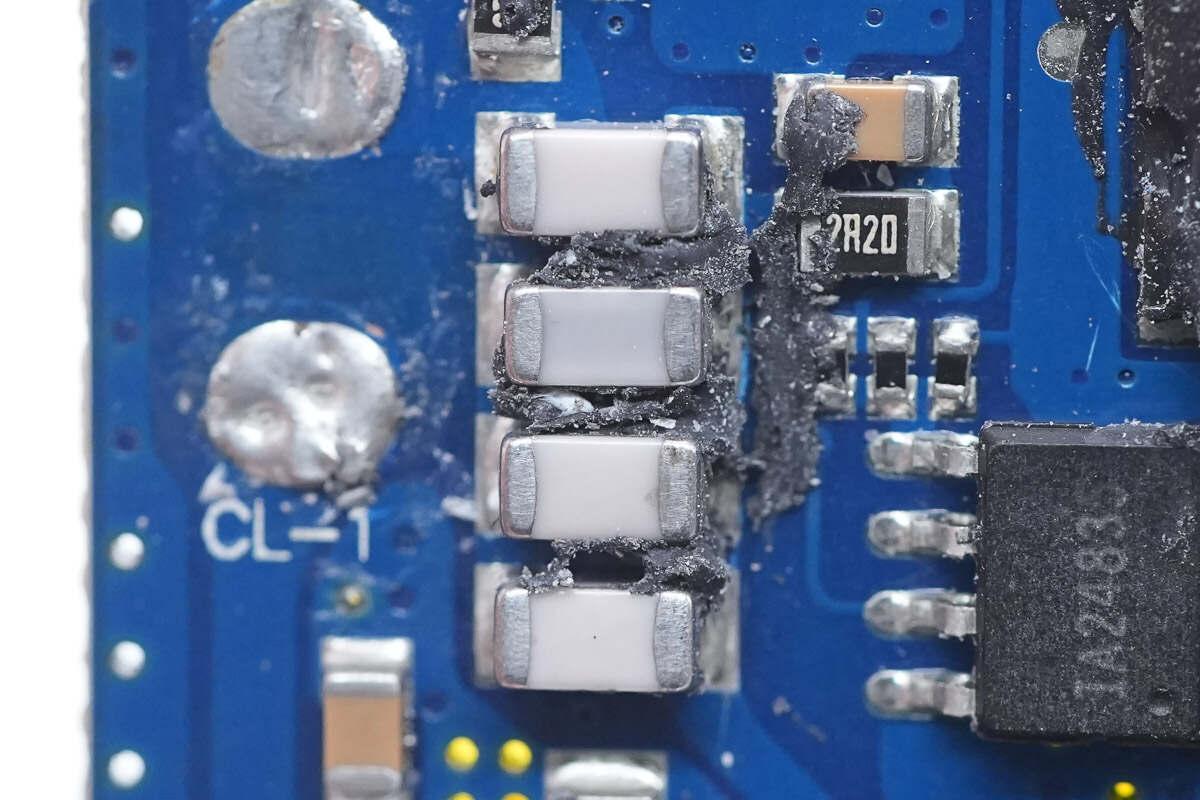

用于手机无线充电的降压芯片,IAIC明智类比IA24835,是一款完全集成、高效的3.5A同步整流降压转换器,采用ESOP8封装。
![拆解报告:UGREEN绿联25W Qi2三合一无线充电器W705-充电头网](https://static.chongdiantou.com/wp-content/uploads/2024/07/2024071803274969.jpeg?x-oss-process=style/cdt800w)

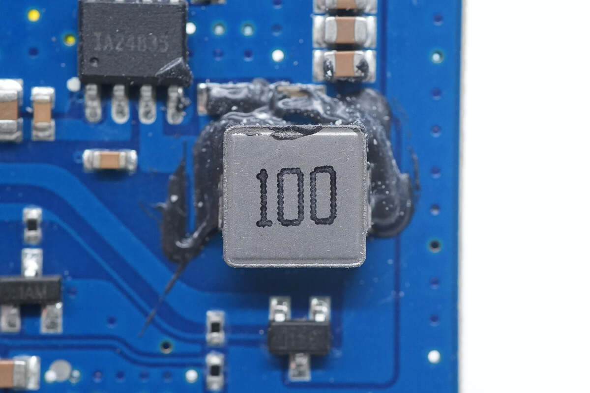

与IA24835搭配的降压电感特写。

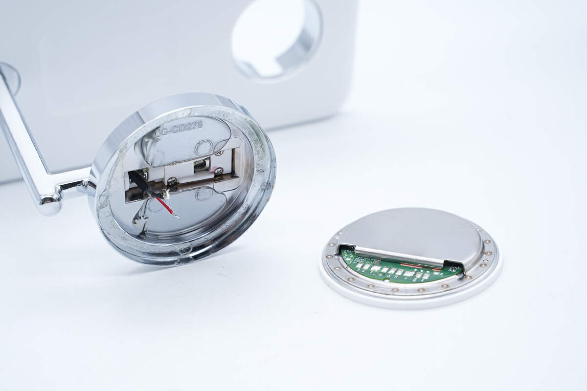

将手机无线充电模块模组拆下。
![拆解报告:UGREEN绿联25W Qi2三合一无线充电器W705-充电头网](https://static.chongdiantou.com/wp-content/uploads/2024/07/2024071803275268.jpeg?x-oss-process=style/cdt800w)

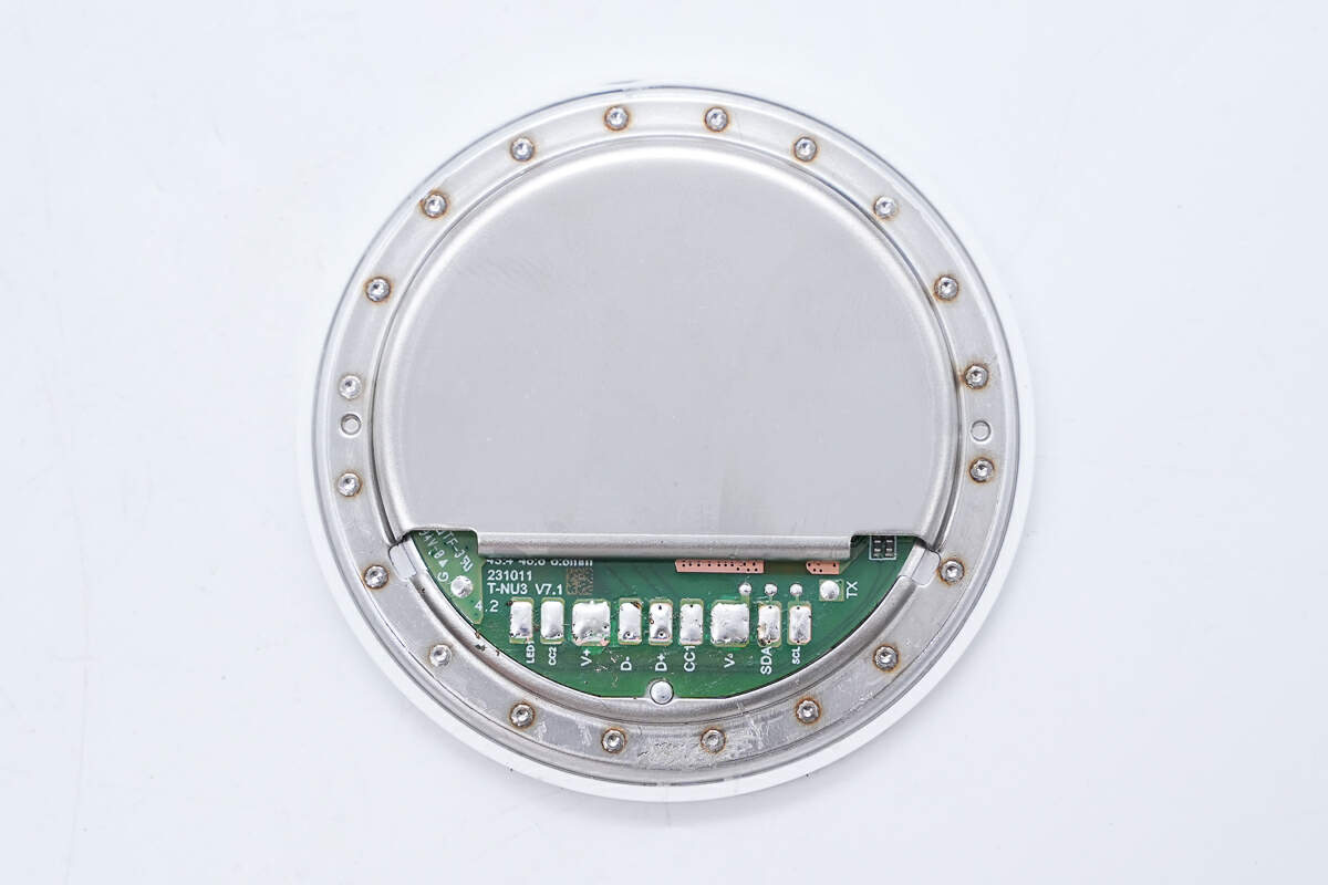

背面屏蔽壳点焊封装。
![拆解报告:UGREEN绿联25W Qi2三合一无线充电器W705-充电头网](https://static.chongdiantou.com/wp-content/uploads/2024/07/2024071803275357.jpeg?x-oss-process=style/cdt800w)

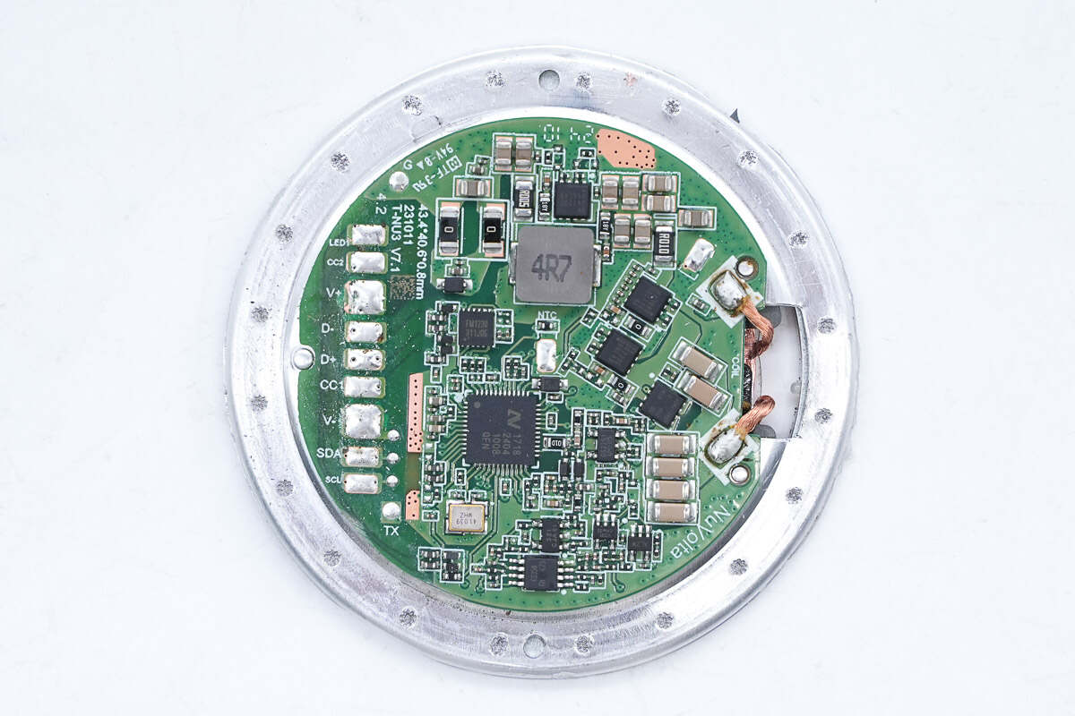

拆开金属屏蔽外壳,露出内部PCBA模块。
![拆解报告:UGREEN绿联25W Qi2三合一无线充电器W705-充电头网](https://static.chongdiantou.com/wp-content/uploads/2024/07/2024071803280121.jpeg?x-oss-process=style/cdt800w)
通过观察发现,该模组为基于伏达半导体NU1718方案的量产Qi2认证无线充电模组,可帮助客户快速设计产品投产上市,十分方便。此前充电头网在拆解绿联25W Qi2二合一磁吸无线充电器时已经对该模组进行详细介绍。
![拆解报告:UGREEN绿联25W Qi2三合一无线充电器W705-充电头网](https://static.chongdiantou.com/wp-content/uploads/2024/07/2024071803281828.jpeg?x-oss-process=style/cdt800w)
模组正面无线充电线圈特写。

用于手表无线充电的降压芯片也是采用明智类比IA24835。

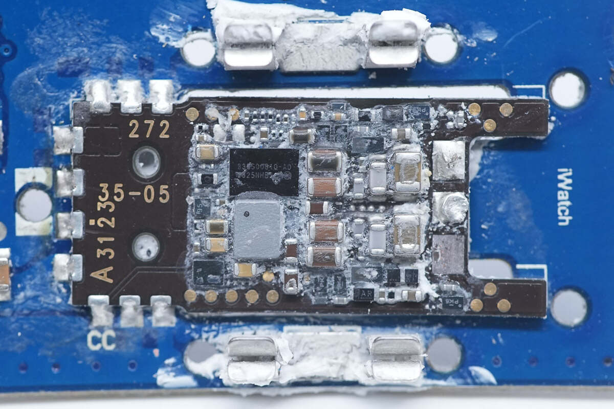

黑色小板一面焊接定制芯片、功率电感以及滤波电容。
![拆解报告:UGREEN绿联25W Qi2三合一无线充电器W705-充电头网](https://static.chongdiantou.com/wp-content/uploads/2024/07/2024071803280784.jpeg?x-oss-process=style/cdt800w)

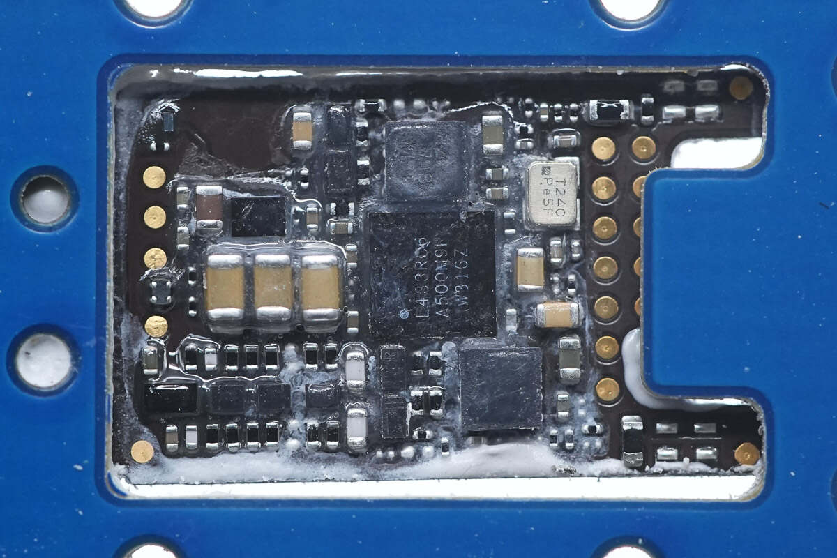

另一面焊接MCU和半桥驱动器。
![拆解报告:UGREEN绿联25W Qi2三合一无线充电器W705-充电头网](https://static.chongdiantou.com/wp-content/uploads/2024/07/2024071803280825.jpeg?x-oss-process=style/cdt800w)

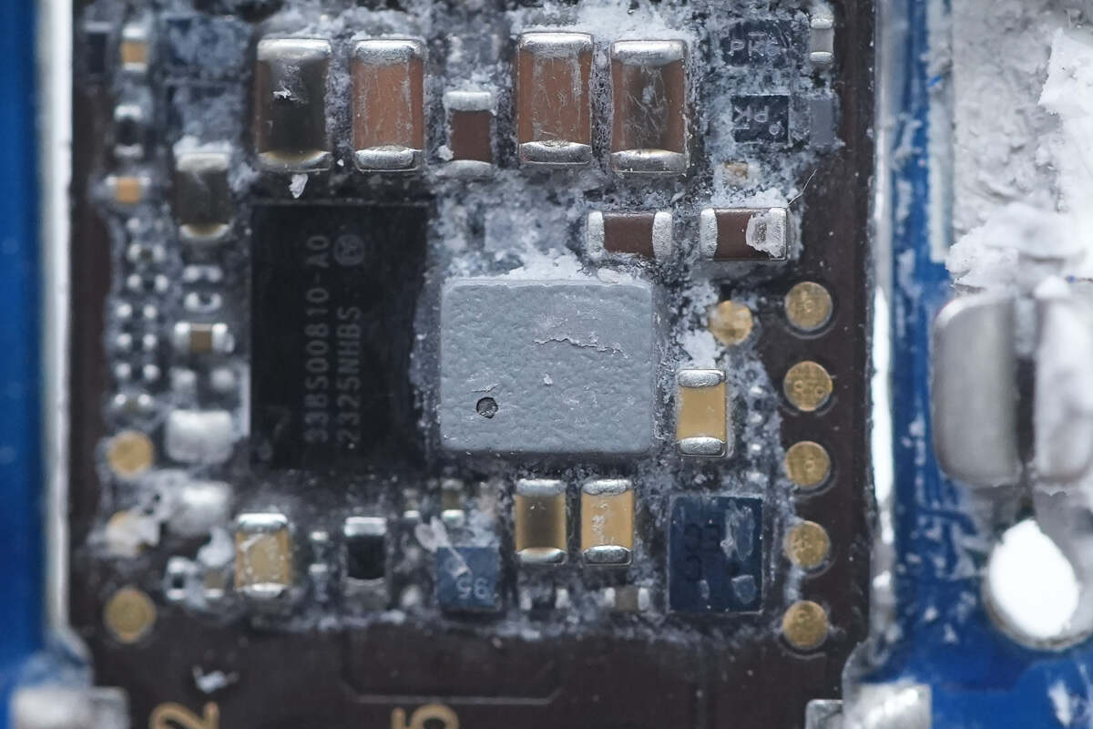

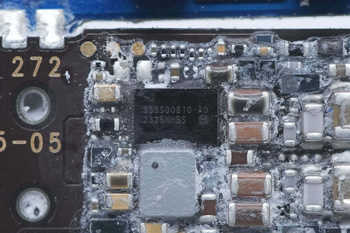

一颗丝印338S00810-A0的定制芯片,用于无线充电功率级电压调节。

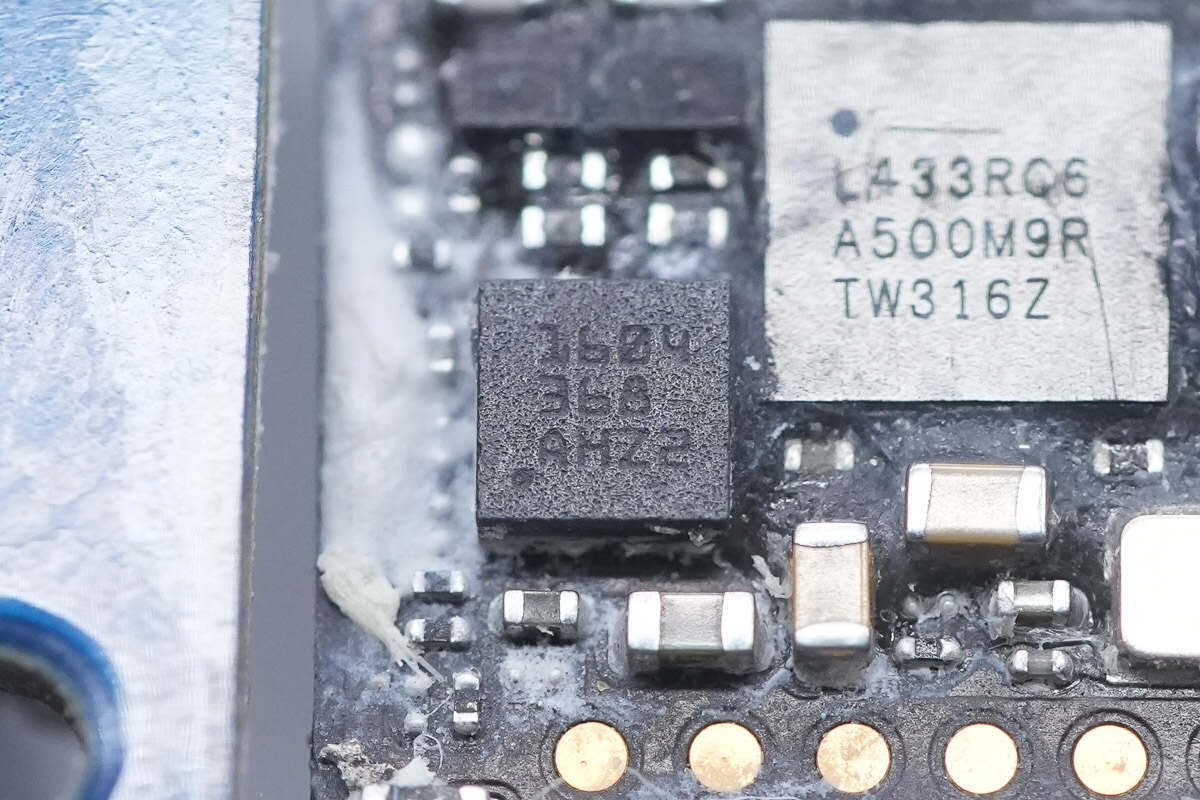

降压控制器STM32L433RC来自意法半导体,超低功耗单片机,内置80MHz ARM M4处理器,内置256KB 存储器,支持USB连接和LCD液晶屏幕驱动。
![拆解报告:UGREEN绿联25W Qi2三合一无线充电器W705-充电头网](https://static.chongdiantou.com/wp-content/uploads/2024/07/2024071803282562.jpeg?x-oss-process=style/cdt800w)

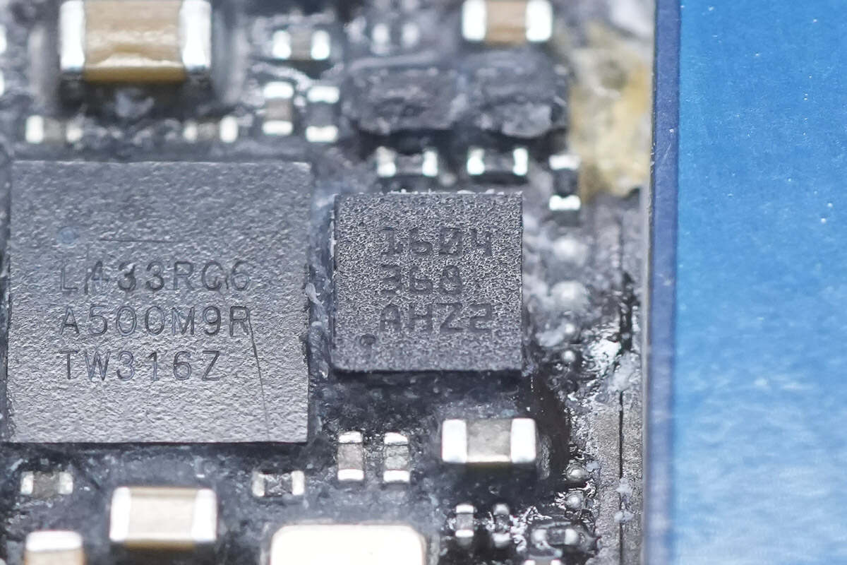

MCU两侧是TI德州仪器的半桥驱动器,型号TPS51604,支持28V供电电压,使用2*2mm,8引脚WSON散热封装。
![拆解报告:UGREEN绿联25W Qi2三合一无线充电器W705-充电头网](https://static.chongdiantou.com/wp-content/uploads/2024/07/2024071803283812.jpeg?x-oss-process=style/cdt800w)
另一颗德州仪器TPS51604特写。

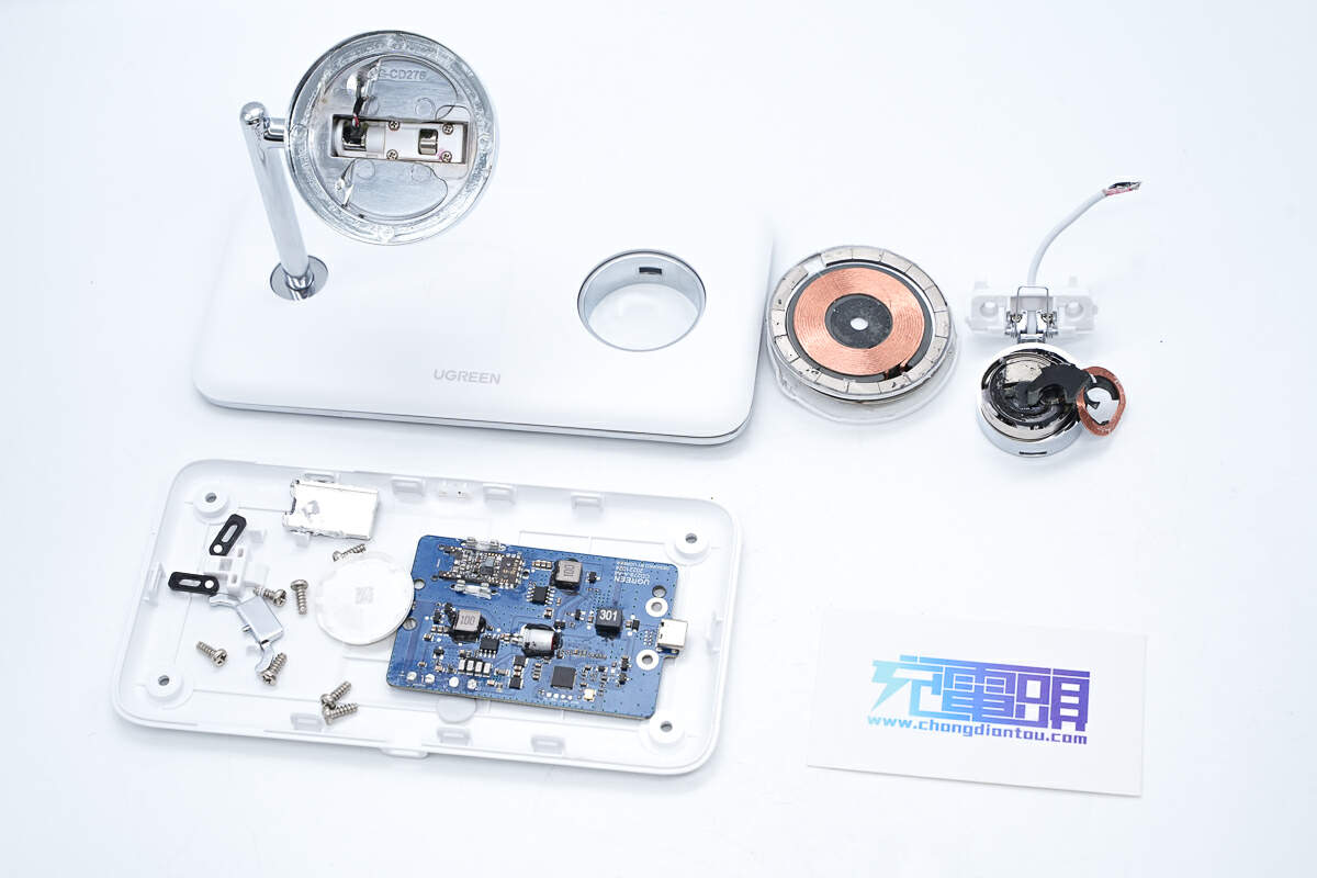

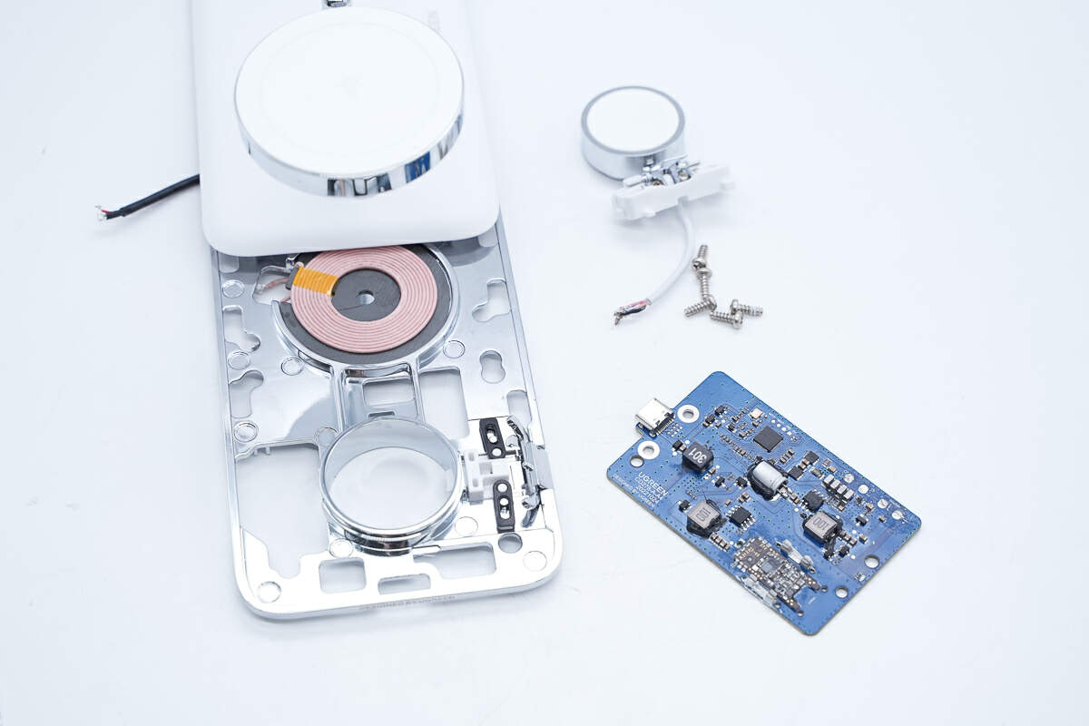

全部拆解一览,来张全家福。

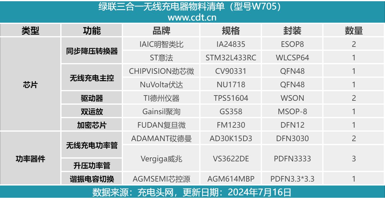

最后附上绿联三合一无线充电器核心器件清单,方便大家查阅。
绿联三合一无线充电器W705是继磁吸无线充电器W703、二合一磁吸无线充电器W702之后推出的又一款Qi2认证无线充新品,填补了绿联Qi认证无线充产品在一充多方向的一大重要板块,其配置的iPhone、Apple Watch、AirPods无线充功能可以满足苹果全家桶同时无线充电,并且双认证加持保证了充电功率,总功率可达25W。产品设计精简利落,整体很有档次。
充电头网通过拆解了解到,绿联三合一无线充电器在底座内部设有PCBA模块,配置了耳机无线充电路以及用于降压输出为手机无线充电模块和耳机无线充电电路供电,此外还设有手表无线充电路。
其中耳机无线充电采用劲芯微CV90331主控,手表无线充电路则采用苹果原装手表无线充电器相同方案,器件来自德州仪器、意法半导体等大厂。手机无线充模块采用了基于伏达半导体NU1718无线充电芯片设计量产的Qi2认证无线充模组,搭配有复旦微FM1230加密芯片以及无线充电功率管采用威兆VS3622DP,并设有热敏电阻检测内部温度,进行温度控制,提升消费者的充电体验。产品从外观设计到性能以及内部做工用料,都相当不错。
