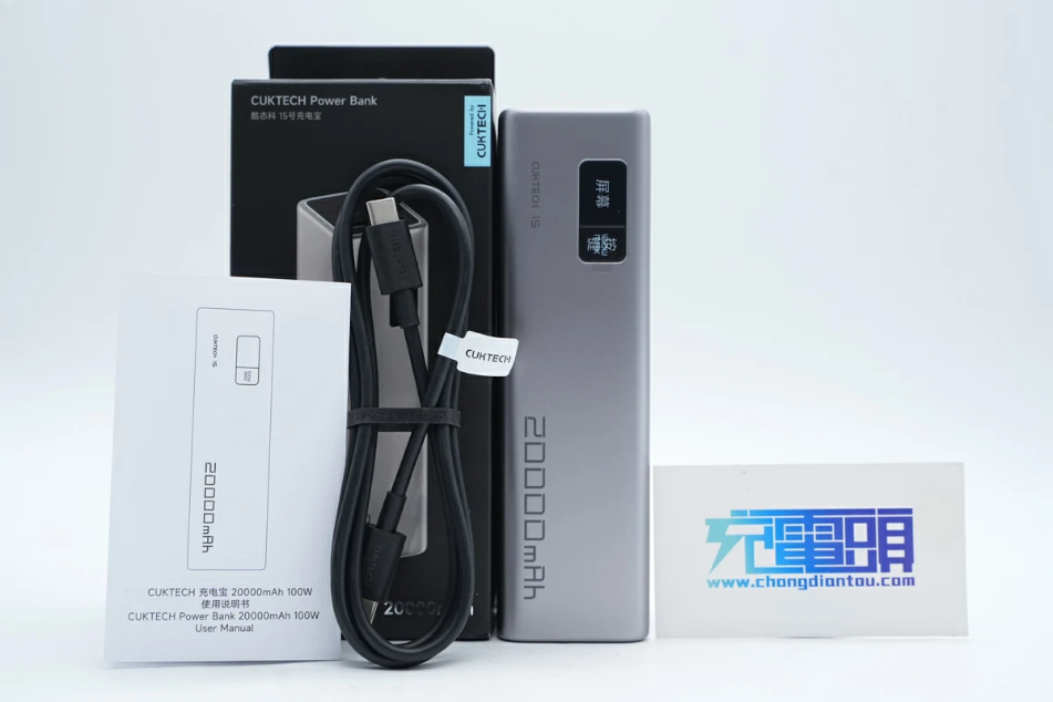

包装内含酷态科15号电能柱SE、数据线以及使用说明书,移动电源外套防尘塑料袋保护。

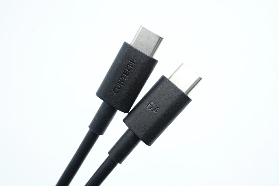

附带数据线是C to C线,两端外壳磨砂方便插拔,末端设有抗弯折网尾保护。同时两端外壳分别设计有CUKTECH品牌和6A字样。

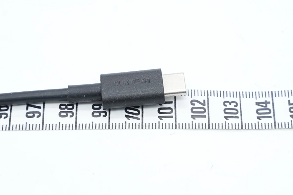

![拆解报告:CUKTECH酷态科15号电能柱SE-充电头网](https://static.chongdiantou.com/wp-content/uploads/2024/07/2024071807193976.png?x-oss-process=style/cdt800w)
实测数据线长度约为101.3cm。

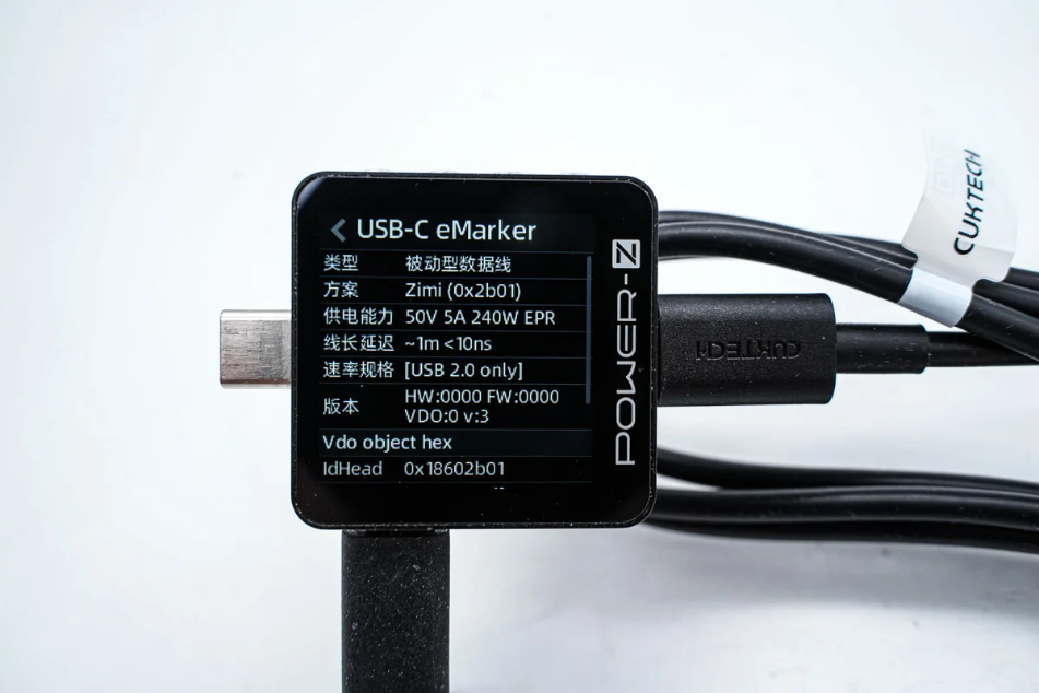

另外使用ChargerLAB POWER-Z KM003C测得数据线带有E-Marker芯片,电力传输能力为50V5A,支持USB PD3.1标准下的最高48V5A 240W快充,相当强悍。

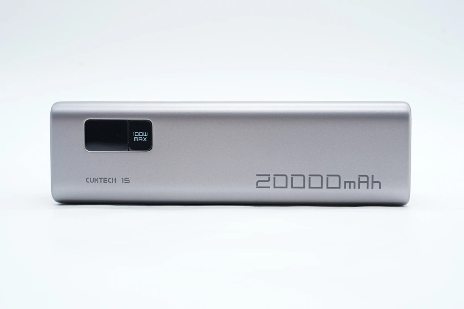

机身正面印有CUKTECH 15以及20000mAh。
![拆解报告:CUKTECH酷态科15号电能柱SE-充电头网](https://static.chongdiantou.com/wp-content/uploads/2024/07/2024071807191640.png?x-oss-process=style/cdt800w)

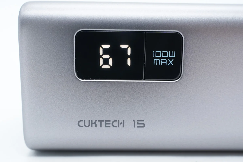

此外左上角设有电源键以及电量显示屏,按键上设计有100W MAX字样,让用户直观了解产品最大输出功率。

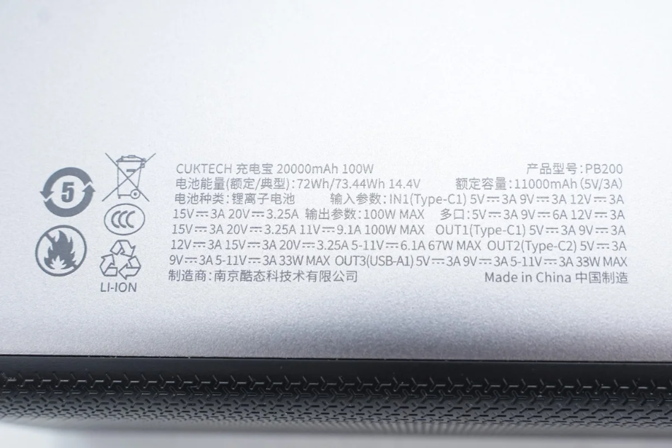

机身一侧印有CUKTECH品牌和移动电源详细参数信息。
![拆解报告:CUKTECH酷态科15号电能柱SE-充电头网](https://static.chongdiantou.com/wp-content/uploads/2024/07/2024071807190635.png?x-oss-process=style/cdt800w)

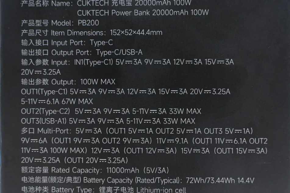

产品参数特写
产品名称:CUKTECH 充电宝 20000mAh 100W
产品型号:PB200
电池种类:锂离子电池
额定容量:11000mAh(5V3A)
电池能量(额定/典型):72Wh/73.44Wh 14.4V
输入参数:
Type-C1:5V3A、9V3A、12V3A、15V3A、20V3.25A
输出参数:100W MAX
多口:5V3A、9V6A、12V3A、15V3A、20V3.25A、11V9.1A
OUT1(Type-C1):5V3A、9V3A、12V3A、15V3A、20V3.25A、5-11V6.1A
OUT2(Type-C2):5V3A、9V3A、5-11V3A
OUT3(USB-A1):5V3A、9V3A、5-11V3A
制造商:南京酷态科技术有限公司

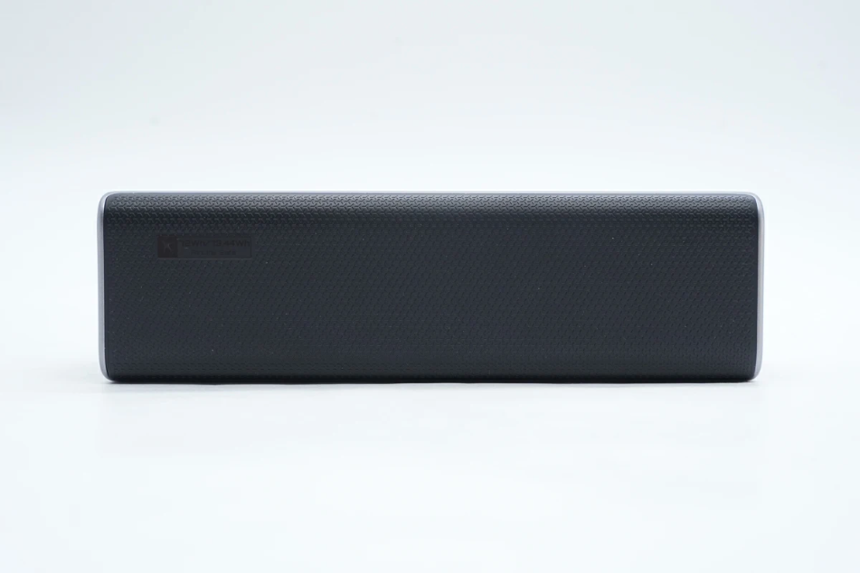

机身背面为黑色塑料外壳设计。
![拆解报告:CUKTECH酷态科15号电能柱SE-充电头网](https://static.chongdiantou.com/wp-content/uploads/2024/07/2024071807185223.png?x-oss-process=style/cdt800w)
背面外壳表面做了Y字母的纹理设计,为用户带来舒适的持握手感。

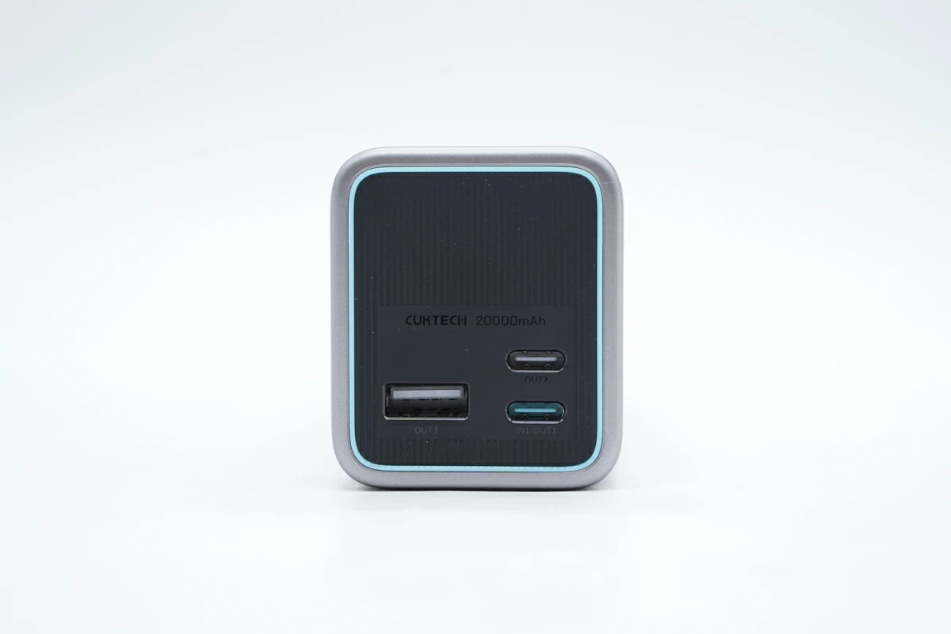

机身顶部配备2C1A三个USB接口,接口旁印有标识以及输入输出提示。

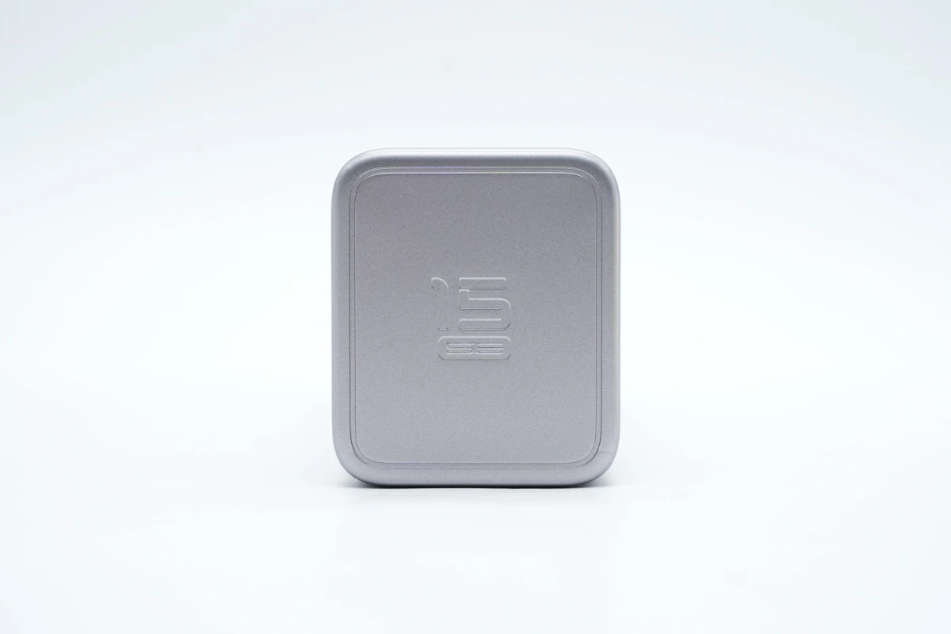

底部设计有15 SE字样。

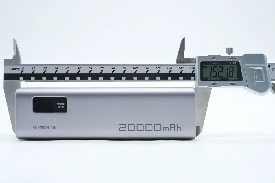

实测酷态科15号电能柱SE机身长度为152.18mm。

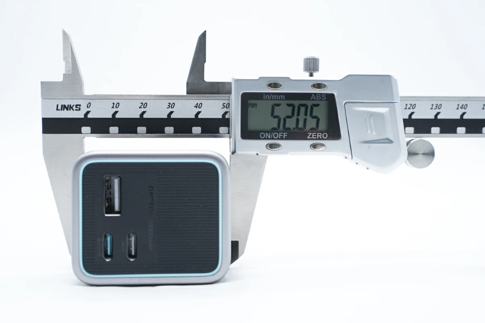

厚度为52.05mm。

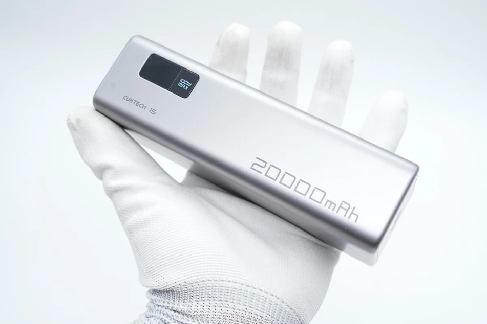

产品拿在手上的大小直观感受。

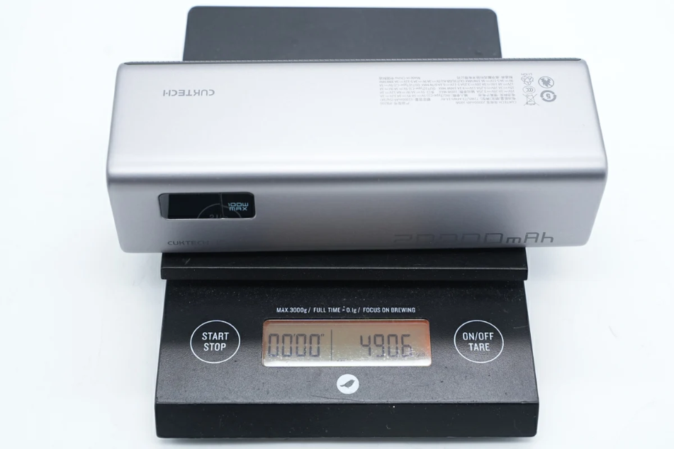

另外测得产品净重约为491g。

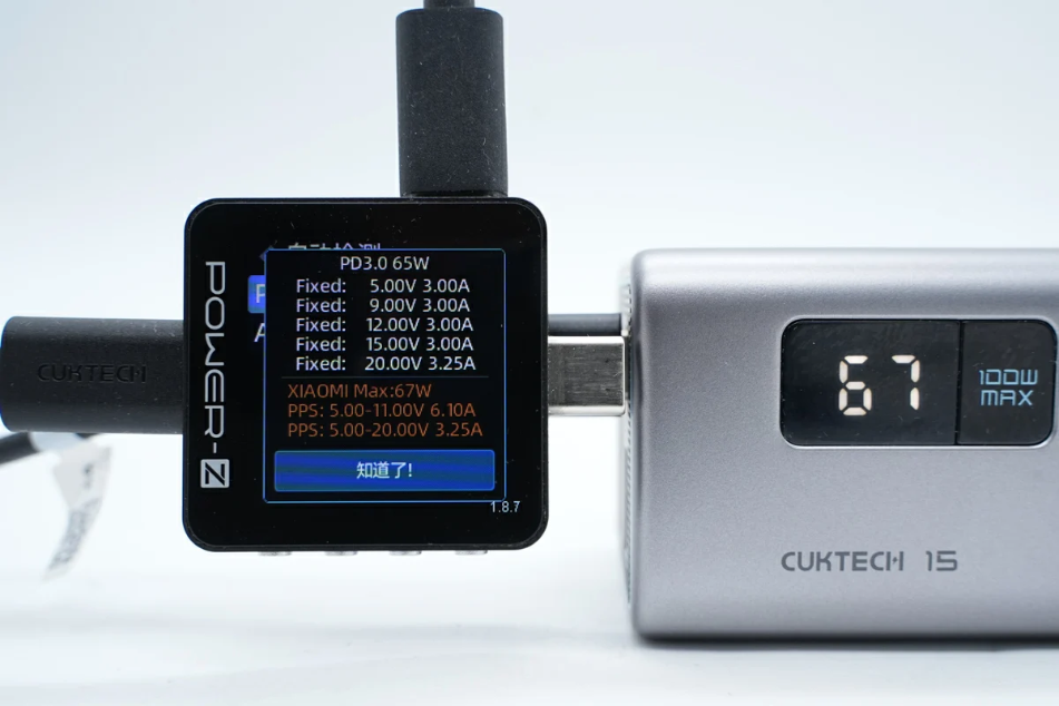

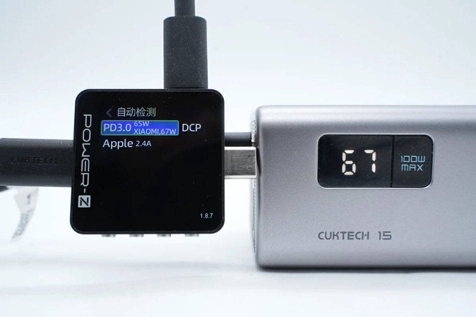

使用KM003C测得Type-C1口支持PD3.0、DCP、Apple 2.4A充电协议,以及小米私有快充协议。
![拆解报告:CUKTECH酷态科15号电能柱SE-充电头网](https://static.chongdiantou.com/wp-content/uploads/2024/07/2024071807174661.png?x-oss-process=style/cdt800w)
PDO报文显示Type-C1口还具备5V3A、9V3A、12V3A、15V3A、20V3.25A五组固定电压档位,以及5-11V6.1A、5-20V3.25A两组小米私有快充档位。

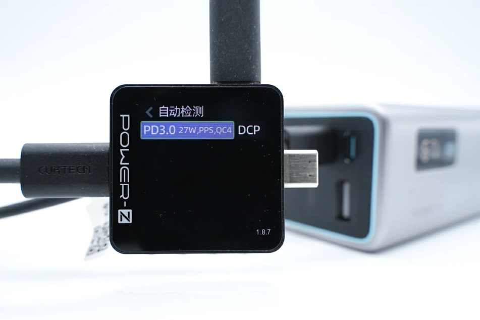

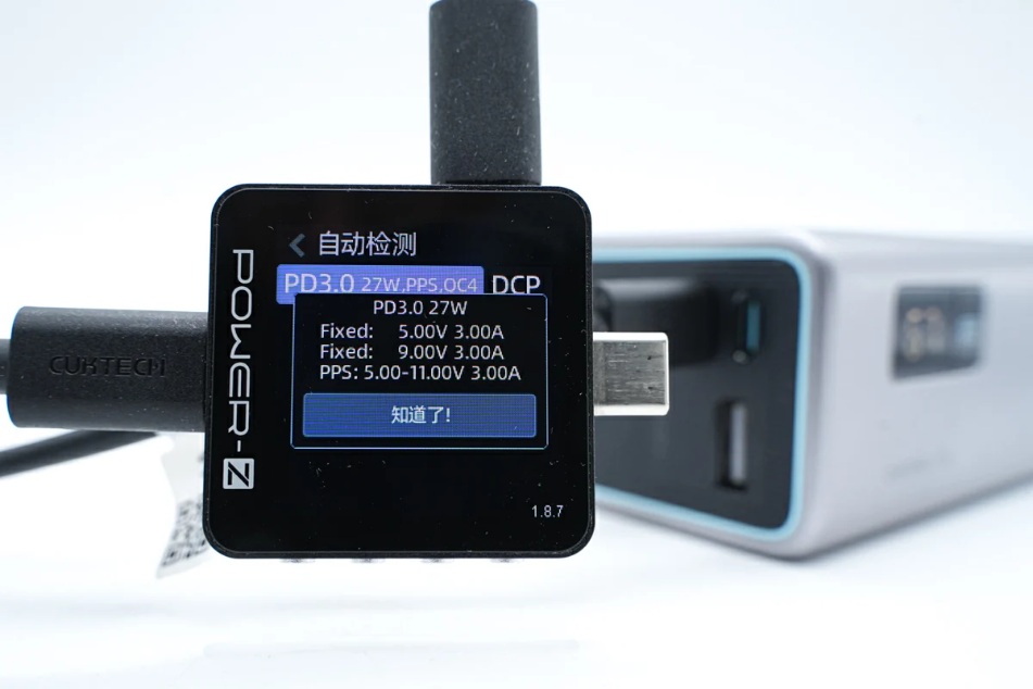

测得Type-C2口支持PD3.0、PPS、QC4、DCP充电协议。
![拆解报告:CUKTECH酷态科15号电能柱SE-充电头网](https://static.chongdiantou.com/wp-content/uploads/2024/07/2024071807172747.png?x-oss-process=style/cdt800w)
并且具备5V3A、9V3A两组固定电压档位,以及5-11V3A一组PPS快充档位。

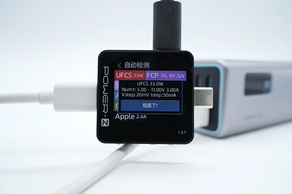

测得USB-A口支持UFCS、FCP、SCP、AFC、QC3.0、DCP、Apple 2.4A充电协议。
![拆解报告:CUKTECH酷态科15号电能柱SE-充电头网](https://static.chongdiantou.com/wp-content/uploads/2024/07/2024071807171460.png?x-oss-process=style/cdt800w)
测得UFCS快充具备5-11V3A一组电压档位。

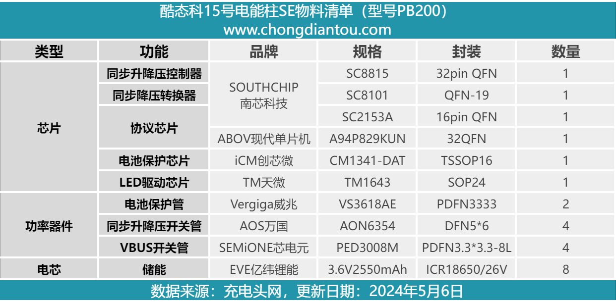

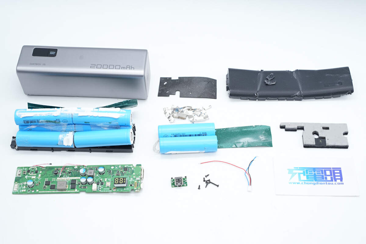

酷态科15号电能柱SE拆解
看完了酷态科15号电能柱SE的开箱与测试,下面就进行拆解,一起看看内部的做工和用料。
![拆解报告:CUKTECH酷态科15号电能柱SE-充电头网](https://static.chongdiantou.com/wp-content/uploads/2024/07/2024071807170564.png?x-oss-process=style/cdt800w)

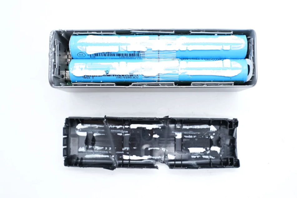

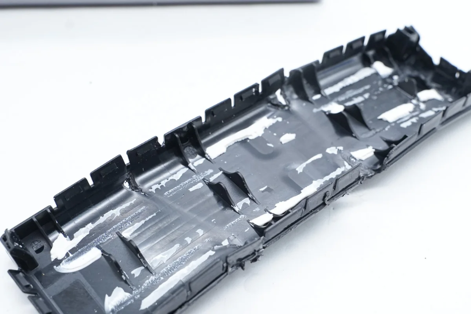

首先沿外壳接缝撬开后盖,后盖通过卡扣和胶水固定。
![拆解报告:CUKTECH酷态科15号电能柱SE-充电头网](https://static.chongdiantou.com/wp-content/uploads/2024/07/2024071807165862.png?x-oss-process=style/cdt800w)
后盖内部涂胶水与电池固定。
![拆解报告:CUKTECH酷态科15号电能柱SE-充电头网](https://static.chongdiantou.com/wp-content/uploads/2024/07/2024071807165154.png?x-oss-process=style/cdt800w)
在电池组底部为PCBA模块。
![拆解报告:CUKTECH酷态科15号电能柱SE-充电头网](https://static.chongdiantou.com/wp-content/uploads/2024/07/2024071807163699.png?x-oss-process=style/cdt800w)
拧下固定螺丝,拆解取出内部PCBA模块和电池组。
![拆解报告:CUKTECH酷态科15号电能柱SE-充电头网](https://static.chongdiantou.com/wp-content/uploads/2024/07/2024071807163399.png?x-oss-process=style/cdt800w)
电池组与PCBA模块通过塑料支架绝缘。
![拆解报告:CUKTECH酷态科15号电能柱SE-充电头网](https://static.chongdiantou.com/wp-content/uploads/2024/07/2024071807162770.png?x-oss-process=style/cdt800w)
充电宝侧面黑色面板采用双面胶粘贴固定。
![拆解报告:CUKTECH酷态科15号电能柱SE-充电头网](https://static.chongdiantou.com/wp-content/uploads/2024/07/2024071807161760.png?x-oss-process=style/cdt800w)
壳体内部LED数码管开窗特写。
![拆解报告:CUKTECH酷态科15号电能柱SE-充电头网](https://static.chongdiantou.com/wp-content/uploads/2024/07/2024071807160358.png?x-oss-process=style/cdt800w)

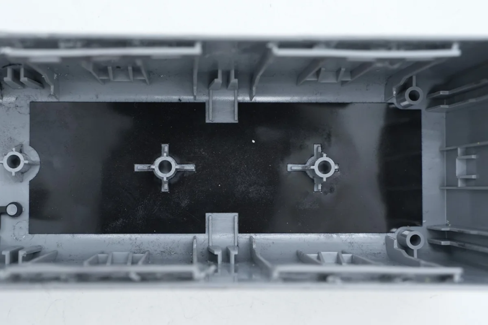

壳体内部粘贴的石墨散热铜箔特写。
![拆解报告:CUKTECH酷态科15号电能柱SE-充电头网](https://static.chongdiantou.com/wp-content/uploads/2024/07/2024071807155639.png?x-oss-process=style/cdt800w)

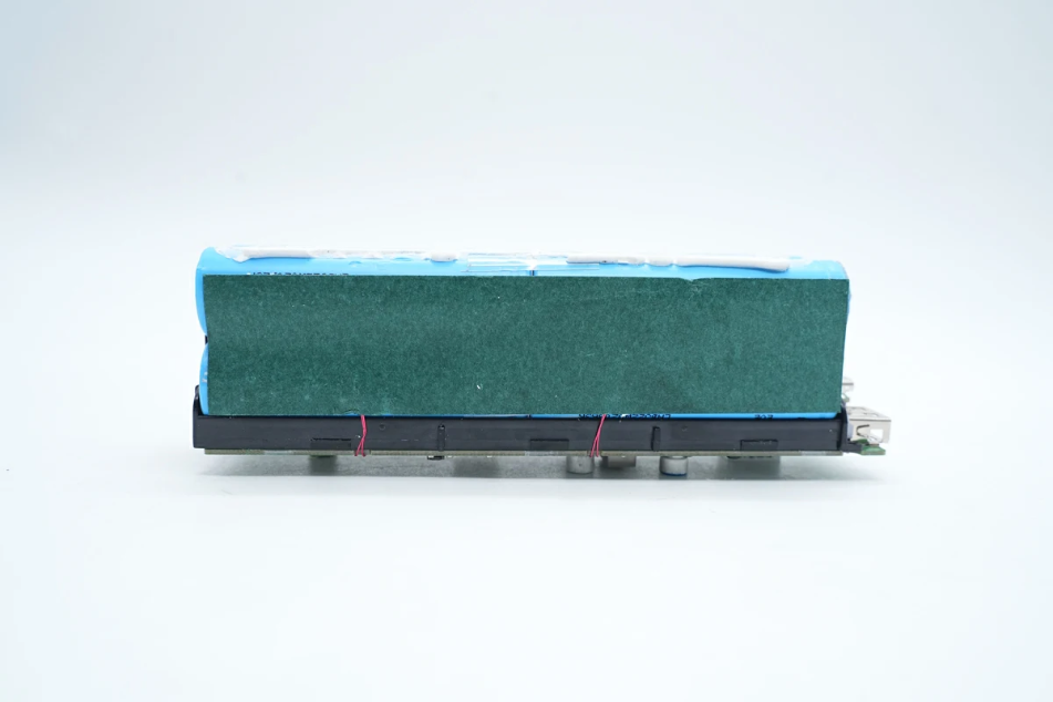

电池组侧面粘贴青稞纸绝缘。
![拆解报告:CUKTECH酷态科15号电能柱SE-充电头网](https://static.chongdiantou.com/wp-content/uploads/2024/07/2024071807154817.png?x-oss-process=style/cdt800w)
在PCBA模块上粘贴导热垫。
![拆解报告:CUKTECH酷态科15号电能柱SE-充电头网](https://static.chongdiantou.com/wp-content/uploads/2024/07/2024071807153512.png?x-oss-process=style/cdt800w)
在PCBA模块和电池组之间设有塑料绝缘支架。
![拆解报告:CUKTECH酷态科15号电能柱SE-充电头网](https://static.chongdiantou.com/wp-content/uploads/2024/07/2024071807152913.png?x-oss-process=style/cdt800w)
取下PCBA模块粘贴的导热垫。
![拆解报告:CUKTECH酷态科15号电能柱SE-充电头网](https://static.chongdiantou.com/wp-content/uploads/2024/07/2024071807152532.png?x-oss-process=style/cdt800w)

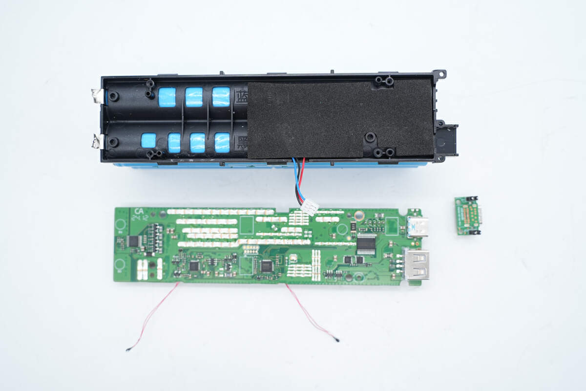

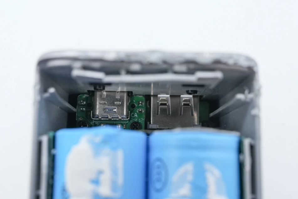

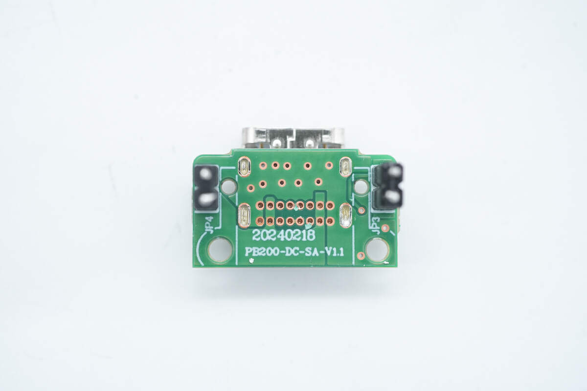

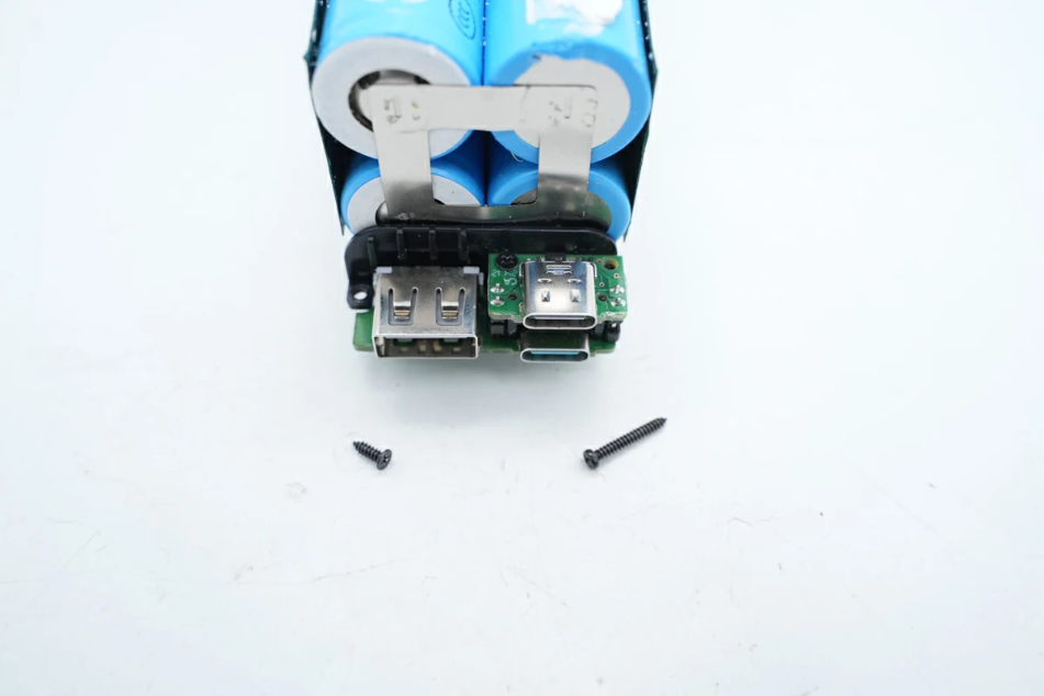

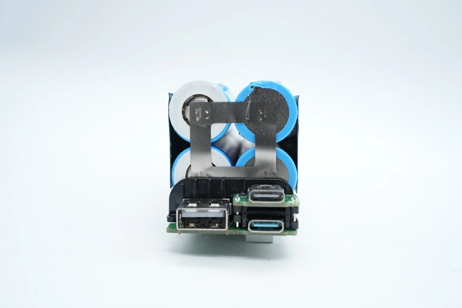

PCBA模块侧面设有USB-A和USB-C母座,其中一个USB-C母座通过小板连接。
![拆解报告:CUKTECH酷态科15号电能柱SE-充电头网](https://static.chongdiantou.com/wp-content/uploads/2024/07/2024071807151674.png?x-oss-process=style/cdt800w)
小板通过排针焊接连接。
![拆解报告:CUKTECH酷态科15号电能柱SE-充电头网](https://static.chongdiantou.com/wp-content/uploads/2024/07/2024071807151125.png?x-oss-process=style/cdt800w)
PCBA模块右侧焊接连接电池组,中部设有连接器,用于电池单体电压采样。
![拆解报告:CUKTECH酷态科15号电能柱SE-充电头网](https://static.chongdiantou.com/wp-content/uploads/2024/07/2024071807150184.png?x-oss-process=style/cdt800w)

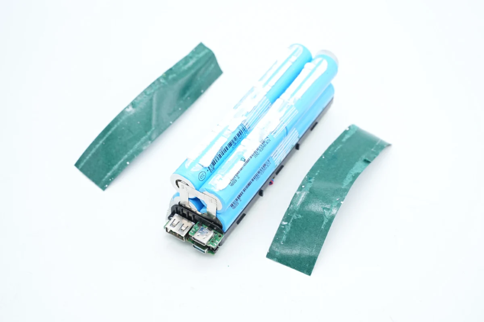

撕下电池组两面粘贴的绝缘青稞纸。
![拆解报告:CUKTECH酷态科15号电能柱SE-充电头网](https://static.chongdiantou.com/wp-content/uploads/2024/07/2024071807144955.png?x-oss-process=style/cdt800w)

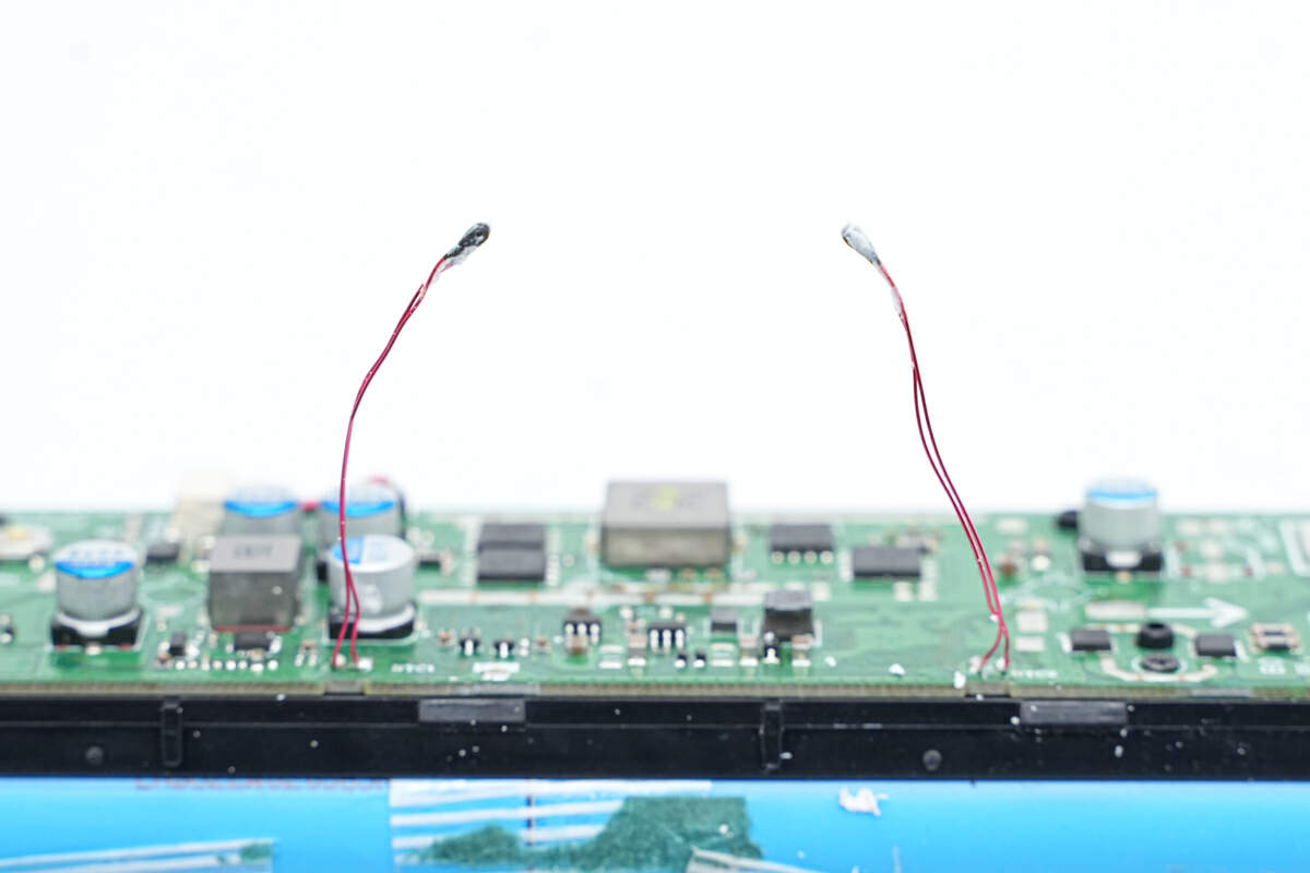

在电池组侧面设有两颗NTC热敏电阻,涂胶并粘贴胶带固定。
![拆解报告:CUKTECH酷态科15号电能柱SE-充电头网](https://static.chongdiantou.com/wp-content/uploads/2024/07/2024071807141745.jpeg?x-oss-process=style/cdt800w)
电池正负极镍带通过激光点焊连接。
![拆解报告:CUKTECH酷态科15号电能柱SE-充电头网](https://static.chongdiantou.com/wp-content/uploads/2024/07/2024071807140167.jpeg?x-oss-process=style/cdt800w)
两颗检测电池温度的热敏电阻特写。
![拆解报告:CUKTECH酷态科15号电能柱SE-充电头网](https://static.chongdiantou.com/wp-content/uploads/2024/07/2024071807135795.jpeg?x-oss-process=style/cdt800w)
断开电池组与PBCA模块的连接,继续进行拆解。
![拆解报告:CUKTECH酷态科15号电能柱SE-充电头网](https://static.chongdiantou.com/wp-content/uploads/2024/07/2024071807135064.jpeg?x-oss-process=style/cdt800w)

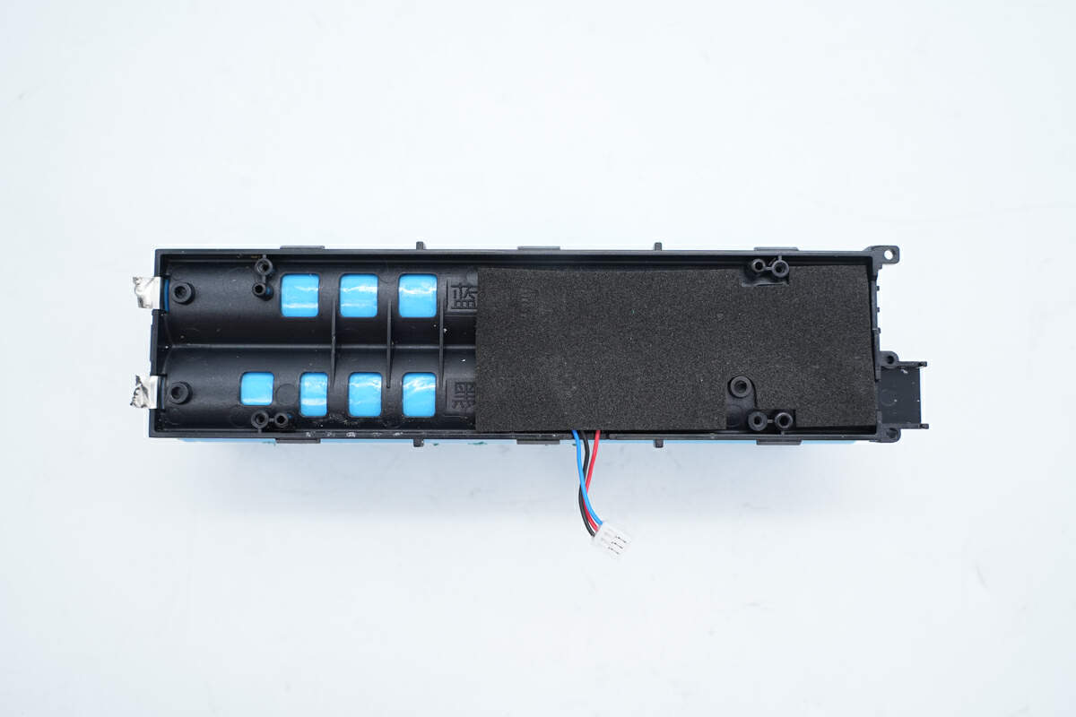

在PCBA模块与电池组之间粘贴泡棉胶。
![拆解报告:CUKTECH酷态科15号电能柱SE-充电头网](https://static.chongdiantou.com/wp-content/uploads/2024/07/2024071807134811.jpeg?x-oss-process=style/cdt800w)
泡棉胶下方为电池组单体电压采样线,在支架上印有对应导线颜色。
![拆解报告:CUKTECH酷态科15号电能柱SE-充电头网](https://static.chongdiantou.com/wp-content/uploads/2024/07/2024071807134312.jpeg?x-oss-process=style/cdt800w)

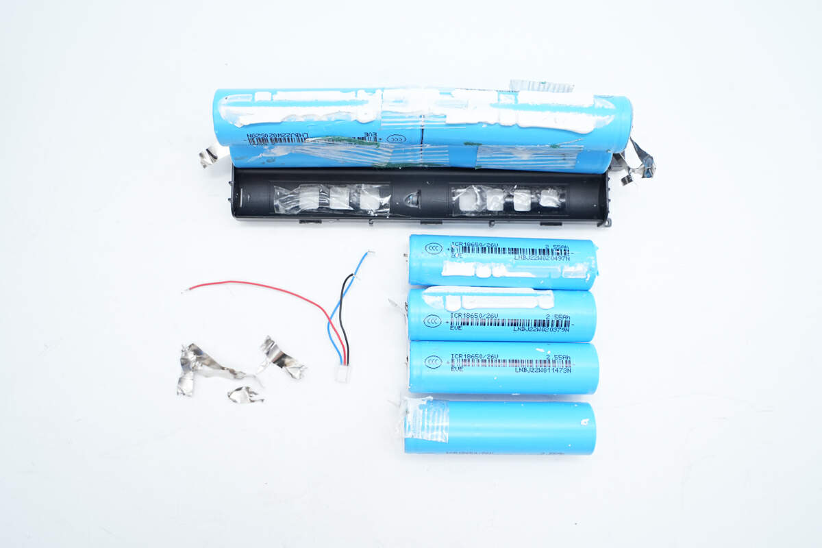

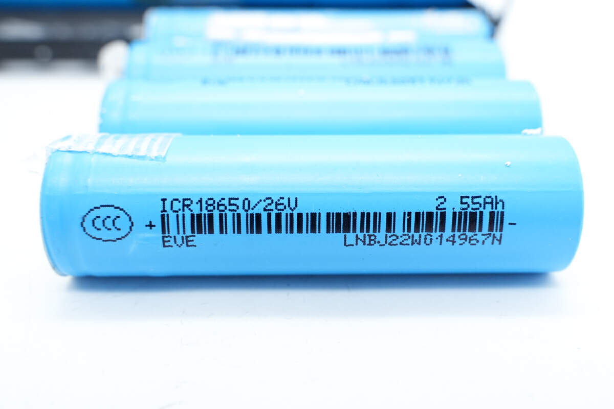

拆下四节电池进行观察。
![拆解报告:CUKTECH酷态科15号电能柱SE-充电头网](https://static.chongdiantou.com/wp-content/uploads/2024/07/2024071807134089.jpeg?x-oss-process=style/cdt800w)
18650电池来自亿纬锂能,型号ICR18650/26V,标称电压为3.6V,标称容量为2550mAh,最大充电电流2.5A,最大连续放电电流7.5A,循环次数为1000次。电池组采用4串2并连接,共8节电池组成20000mAh容量。
![拆解报告:CUKTECH酷态科15号电能柱SE-充电头网](https://static.chongdiantou.com/wp-content/uploads/2024/07/2024071807133720.jpeg?x-oss-process=style/cdt800w)

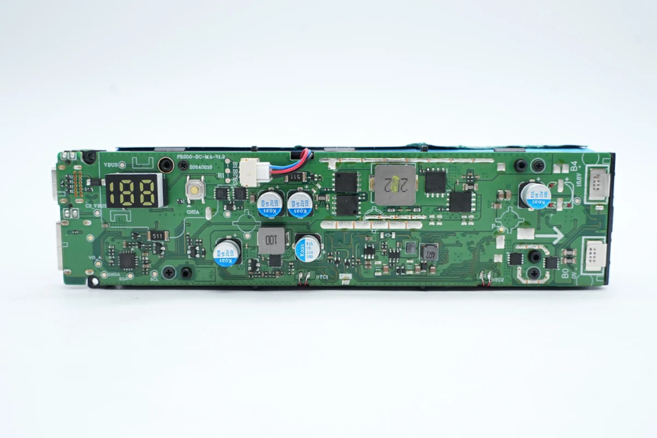

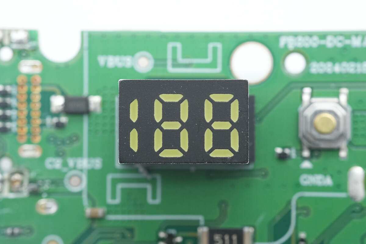

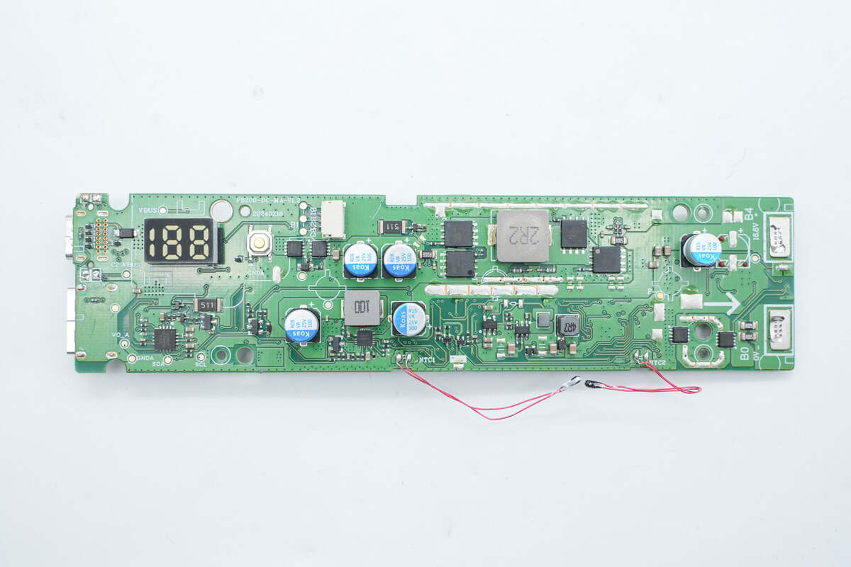

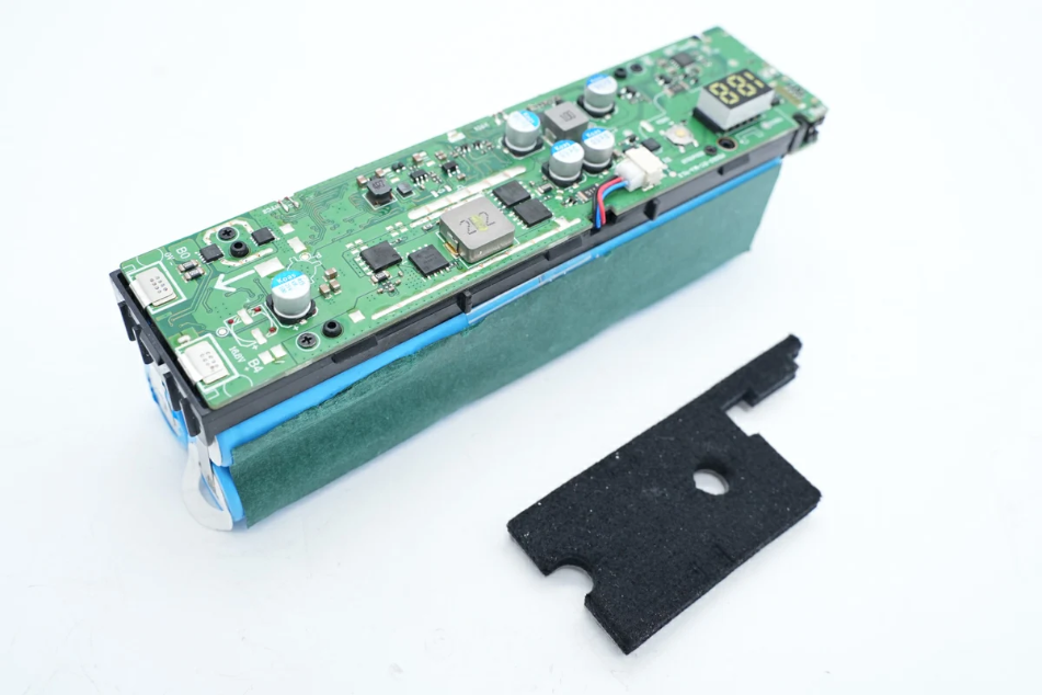

PCBA模块正面一览,在左上角焊接188LED数码管,下方焊接协议芯片,左侧下方为同步降压电路,右侧上方为同步升降压电路,在右侧为滤波电容和电池保护管。
![拆解报告:CUKTECH酷态科15号电能柱SE-充电头网](https://static.chongdiantou.com/wp-content/uploads/2024/07/2024071807122343.jpeg?x-oss-process=style/cdt800w)
PCBA模块背面左侧焊接电池保护芯片和均衡电路,左侧下方焊接同步升降压控制器,右侧焊接协议芯片,右侧焊接屏幕显示驱动芯片,VBUS开关管和USB-C,USB-A母座。
![拆解报告:CUKTECH酷态科15号电能柱SE-充电头网](https://static.chongdiantou.com/wp-content/uploads/2024/07/2024071807121585.jpeg?x-oss-process=style/cdt800w)
电池保护芯片来自创芯微,型号CM1341-DAT,是一款专用于4串锂离子/磷酸铁锂电池的保护芯片,内置有高精度电压检测电路和电流检测电路。通过检测各节电池的电压、充放电电流及温度等信息,实现电池过充电、过放电、均衡、断线、低压禁充、放电过电流、短路、充电过电流和过温保护等功能,放电过流保护延时外置电容可调,其他保护延时内置。
![拆解报告:CUKTECH酷态科15号电能柱SE-充电头网](https://static.chongdiantou.com/wp-content/uploads/2024/07/2024071807121072.jpeg?x-oss-process=style/cdt800w)

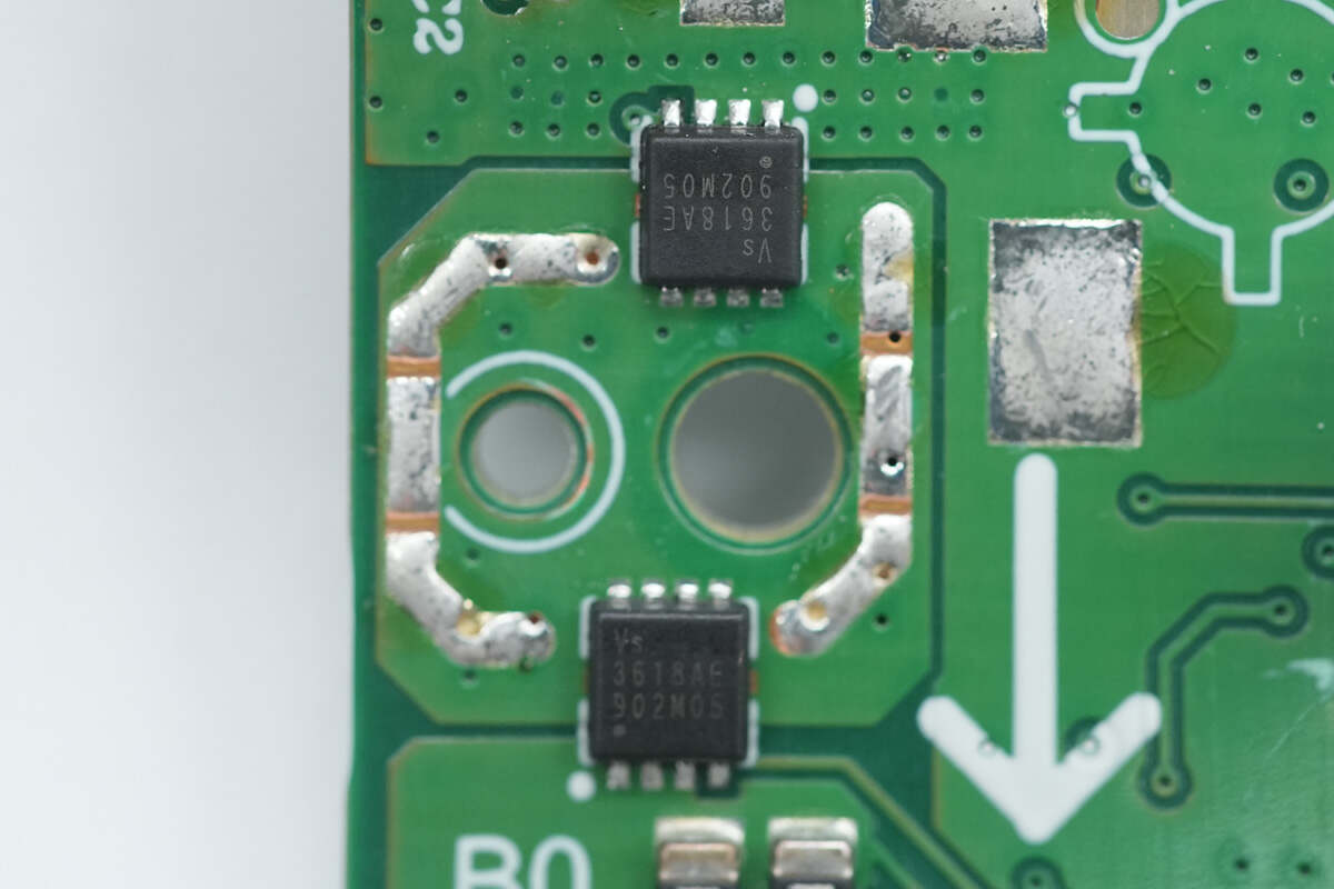

电池保护管来自威兆半导体,型号VS3618AE,是一颗耐压30V的NMOS,导阻6.4mΩ,采用PDFN3333封装。
![拆解报告:CUKTECH酷态科15号电能柱SE-充电头网](https://static.chongdiantou.com/wp-content/uploads/2024/07/2024071807115270.png?x-oss-process=style/cdt800w)
威兆半导体 VS3618AE 详细资料。

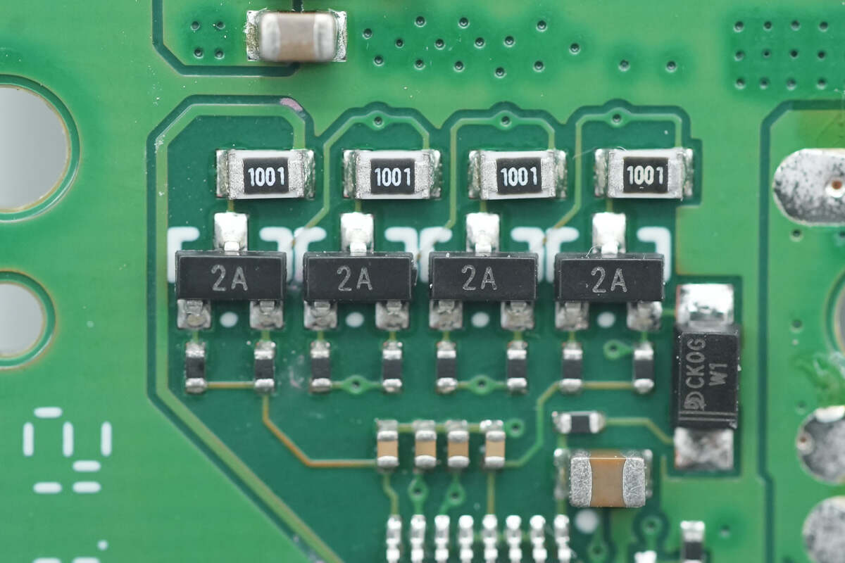

保护芯片外置的均衡开关管和均衡电阻特写。
![拆解报告:CUKTECH酷态科15号电能柱SE-充电头网](https://static.chongdiantou.com/wp-content/uploads/2024/07/2024071807114413.jpeg?x-oss-process=style/cdt800w)

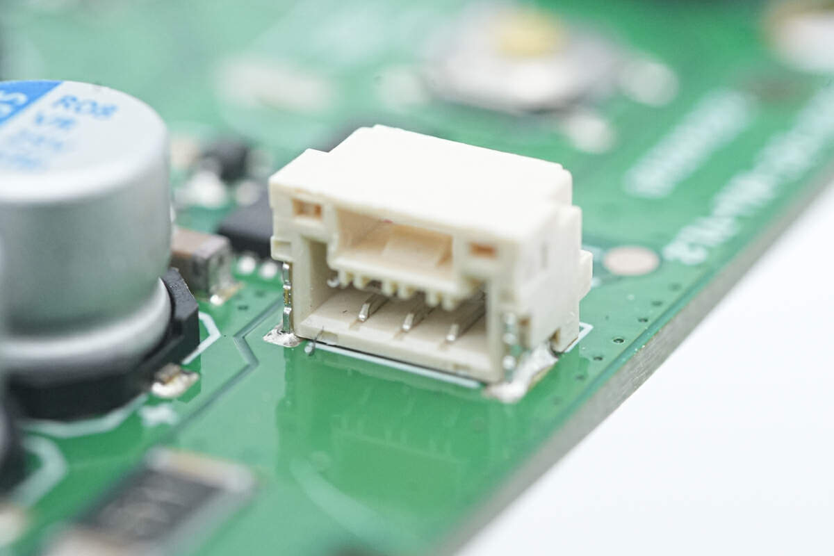

连接电池单体电压采样线的插座特写。

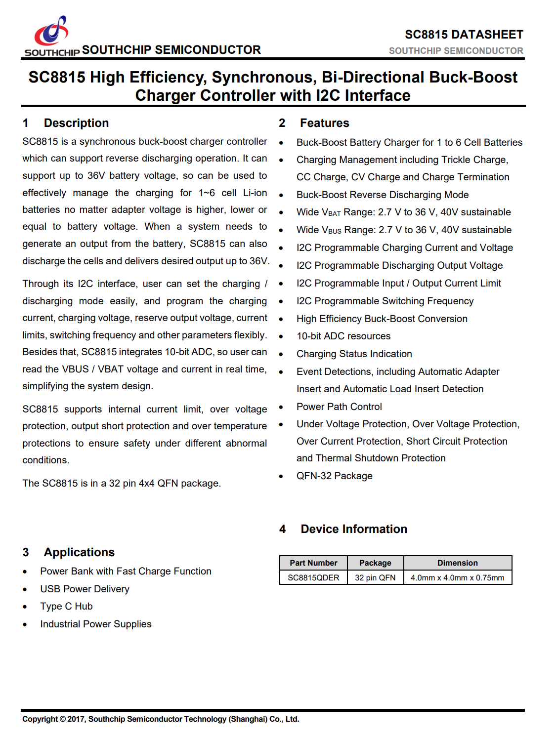

USB-C1口升降压芯片来自南芯科技,型号SC8815,用于直流输入升降压电压转换,为内置电池充电及USB-C接口输出。SC8815是一颗集成了I2C接口的双向同步升降压控制器,支持2.5-36V输入和输出电压范围,支持为电池充电,其中电池充电电流和电压,反向放电输出电压,输入输出电流限制均可由I2C总线控制,芯片具备欠压保护、过压保护和过流保护,并且支持短路保护和过热关断保护。
![拆解报告:CUKTECH酷态科15号电能柱SE-充电头网](https://static.chongdiantou.com/wp-content/uploads/2024/07/2024071807113563.png?x-oss-process=style/cdt800w)
充电头网拆解了解到,南芯科技的快充方案被广泛应用于移动电源、充电器、车充等领域,并被安克PowerHouse II 400户外电源、羽博300W便携式储能电源、紫米20号200W PD快充移动电源、征拓100W双向快充移动电源SuperTank Pro、三星10000mAh 25W PD快充移动电源、小米20000mAh移动电源 50W超级闪充版等数十款产品采用。

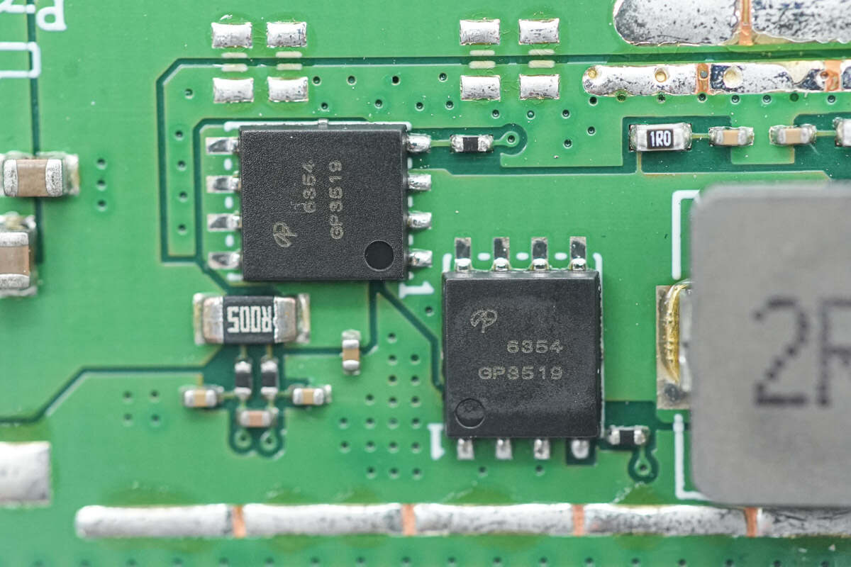

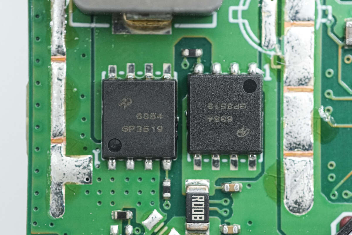

同步升降压MOS管来自AOS万国,型号AON6354,NMOS,耐压30V,导阻2.75mΩ,采用DFN5*6封装,为电池端半桥。
![拆解报告:CUKTECH酷态科15号电能柱SE-充电头网](https://static.chongdiantou.com/wp-content/uploads/2024/07/2024071807112751.jpeg?x-oss-process=style/cdt800w)
对应输出端半桥的同步升降压MOS管型号相同。
![拆解报告:CUKTECH酷态科15号电能柱SE-充电头网](https://static.chongdiantou.com/wp-content/uploads/2024/07/2024071807111962.jpeg?x-oss-process=style/cdt800w)

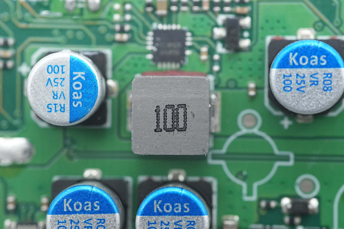

2.2μH合金电感特写。
![拆解报告:CUKTECH酷态科15号电能柱SE-充电头网](https://static.chongdiantou.com/wp-content/uploads/2024/07/2024071807111456.jpeg?x-oss-process=style/cdt800w)

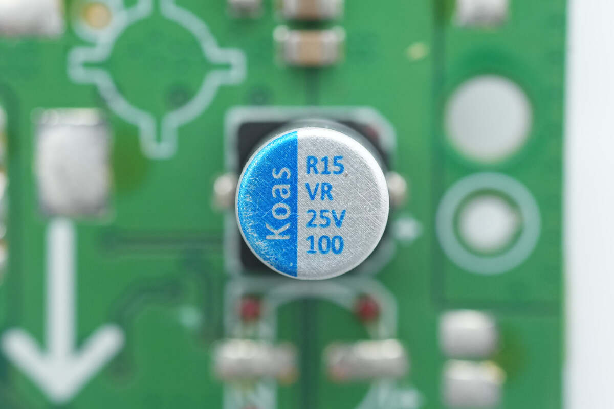

电池端滤波电容来自东佳,为VR系列贴片固态电容,规格为25V100μF。

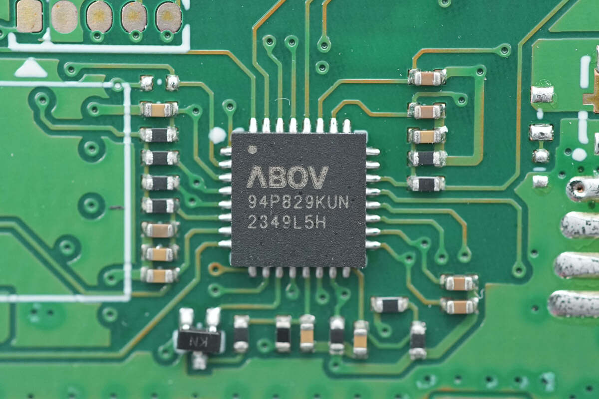

协议芯片来自ABOV现代单片机,型号A94P829KUN,是一颗支持PD3.1的协议芯片,支持两个USB-C接口和一个USB-A接口。芯片内置8051内核,快充协议支持广泛,采用32QFN封装。

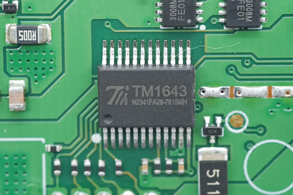

LED驱动芯片来自天微,型号TM1643,是一颗LED专用驱动芯片,支持16*8点 LED驱动,具备两线串行接口,支持占空比调节显示亮度。

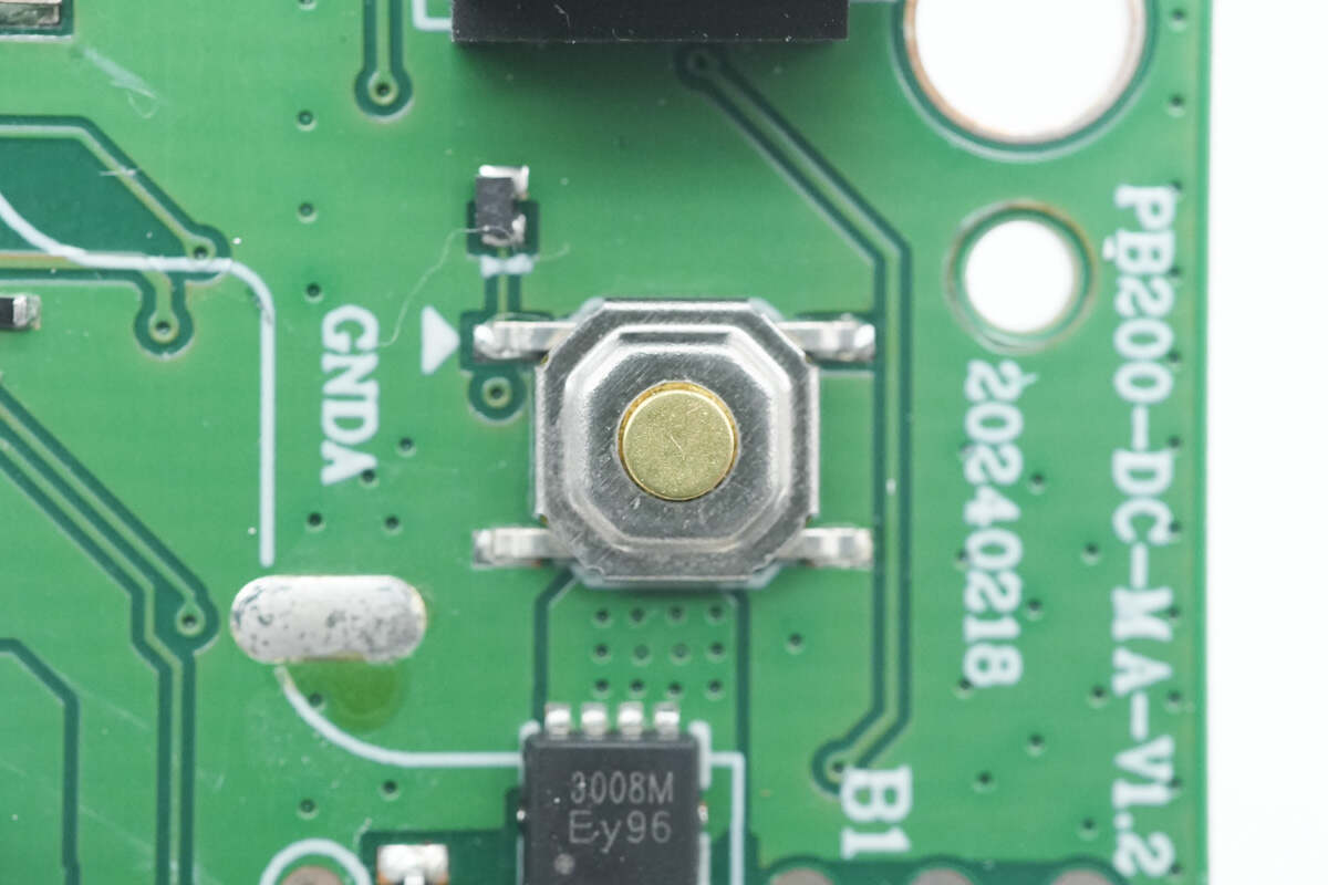

USB-C接口VBUS开关管来自芯电元,型号PED3008M,PMOS,耐压-30V,导阻9mΩ,采用PDFN3.3*3.3-8L封装。

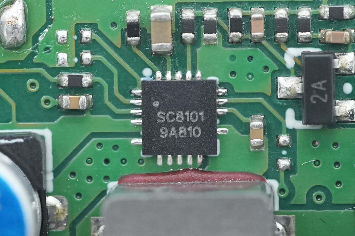

USB-C2和USB-A口采用南芯科技SC8101同步降压转换器进行降压输出。SC8101是一颗支持5V到32V宽电压范围输入,输出可达5V/5A的高效率同步降压DC-DC转换器,输出电压可调。同时,它还提供高精度的输出电流限制,当输出达到设定电流极限时,进入恒流模式。芯片内部集成开关管,外围元件精简。
![拆解报告:CUKTECH酷态科15号电能柱SE-充电头网](https://static.chongdiantou.com/wp-content/uploads/2024/07/2024071807104937.png?x-oss-process=style/cdt800w)
南芯科技 SC8101 详细资料。
充电头网了解到,南芯科技SC8101此前已被安克PowerHouse II 400户外电源、努比亚迈飞磁吸车载无线充电器、安克磁吸式双项无线充电器、华为P40手机保护壳、小米二合一充电器等产品采用。此外,南芯科技的快充芯片被广泛应用于移动电源、充电器、车充等领域,并获得数十款产品采用。

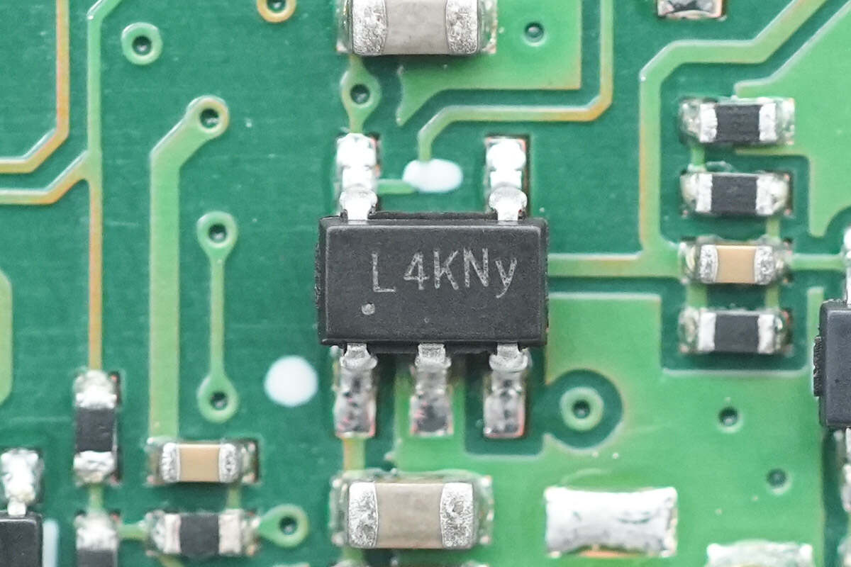

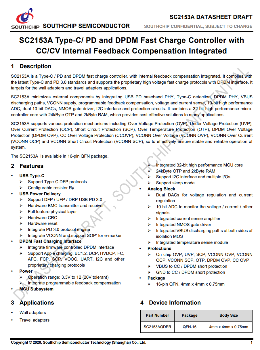

协议芯片来自南芯科技,型号SC2153A,是一颗支持PD和DP/DM快充协议的控制器,内部集成反馈环路,支持最新的Type-C和PD3.0标准,同时还支持使用DP/DM接口的专有快充协议,适用于各类适配器应用。
SC2153A内部集成了32位高性能MCU内核,集成24kB单次编程存储器和2kB RAM。该控制器针对各类快充协议集成了USB PD物理层、Type-C检测、DP/DM快充协议物理层,VCONN供电。芯片支持丰富全面的保护功能,采用QFN4*4-16封装。

南芯科技 SC2153A 资料信息。
![拆解报告:CUKTECH酷态科15号电能柱SE-充电头网](https://static.chongdiantou.com/wp-content/uploads/2024/07/2024071807102947.jpeg?x-oss-process=style/cdt800w)
用于USB-C2接口的VBUS开关管为芯电元PED3008M。
![拆解报告:CUKTECH酷态科15号电能柱SE-充电头网](https://static.chongdiantou.com/wp-content/uploads/2024/07/2024071807102750.jpeg?x-oss-process=style/cdt800w)
用于USB-A接口的开关管使用两颗锐骏半导体RU8205A。
![拆解报告:CUKTECH酷态科15号电能柱SE-充电头网](https://static.chongdiantou.com/wp-content/uploads/2024/07/2024071807102552.jpeg?x-oss-process=style/cdt800w)

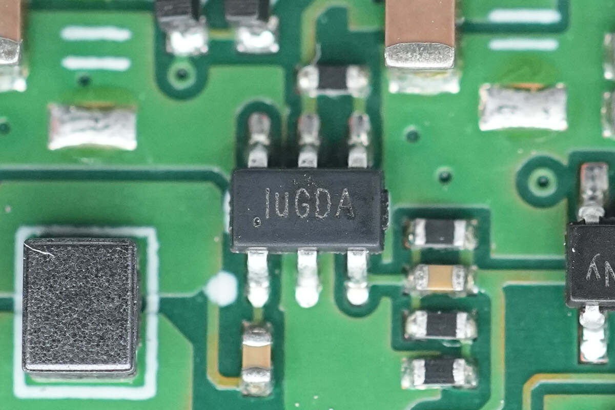

一颗稳压芯片丝印L4KNy。
![拆解报告:CUKTECH酷态科15号电能柱SE-充电头网](https://static.chongdiantou.com/wp-content/uploads/2024/07/2024071807101838.jpeg?x-oss-process=style/cdt800w)

用于检测电池温度的热敏电阻特写。
![拆解报告:CUKTECH酷态科15号电能柱SE-充电头网](https://static.chongdiantou.com/wp-content/uploads/2024/07/2024071807101132.jpeg?x-oss-process=style/cdt800w)
另一颗检测温度的热敏电阻特写。
![拆解报告:CUKTECH酷态科15号电能柱SE-充电头网](https://static.chongdiantou.com/wp-content/uploads/2024/07/2024071807100362.jpeg?x-oss-process=style/cdt800w)

188 LED数码管特写。
![拆解报告:CUKTECH酷态科15号电能柱SE-充电头网](https://static.chongdiantou.com/wp-content/uploads/2024/07/2024071807095566.jpeg?x-oss-process=style/cdt800w)

全部拆解一览,来张全家福。
![拆解报告:CUKTECH酷态科15号电能柱SE-充电头网](https://static.chongdiantou.com/wp-content/uploads/2024/07/2024071807092971.png?x-oss-process=style/cdt800w)

充电头网通过拆解了解到,酷态科15号电能柱SE内置8节18650电池,4串2并连接,来自EVE亿纬锂能,单节电池容量为2550mAh。PCBA模块设有一路双向同步升降压电路和一路降压电路,分别用于USB-C1接口充放电,USB-C2和USB-A口降压输出。
同步升降压电路使用南芯科技SC8815同步升降压转换器,搭配使用万国MOS管和ABOV A94P829协议芯片。降压电路使用南芯科技SC8101同步降压转换器,搭配使用SC2153A协议芯片。电池组使用创芯微CM1341电池保护芯片,并配有均衡电路。电池组采用塑料支架固定,内部结构和用料扎实可靠。
