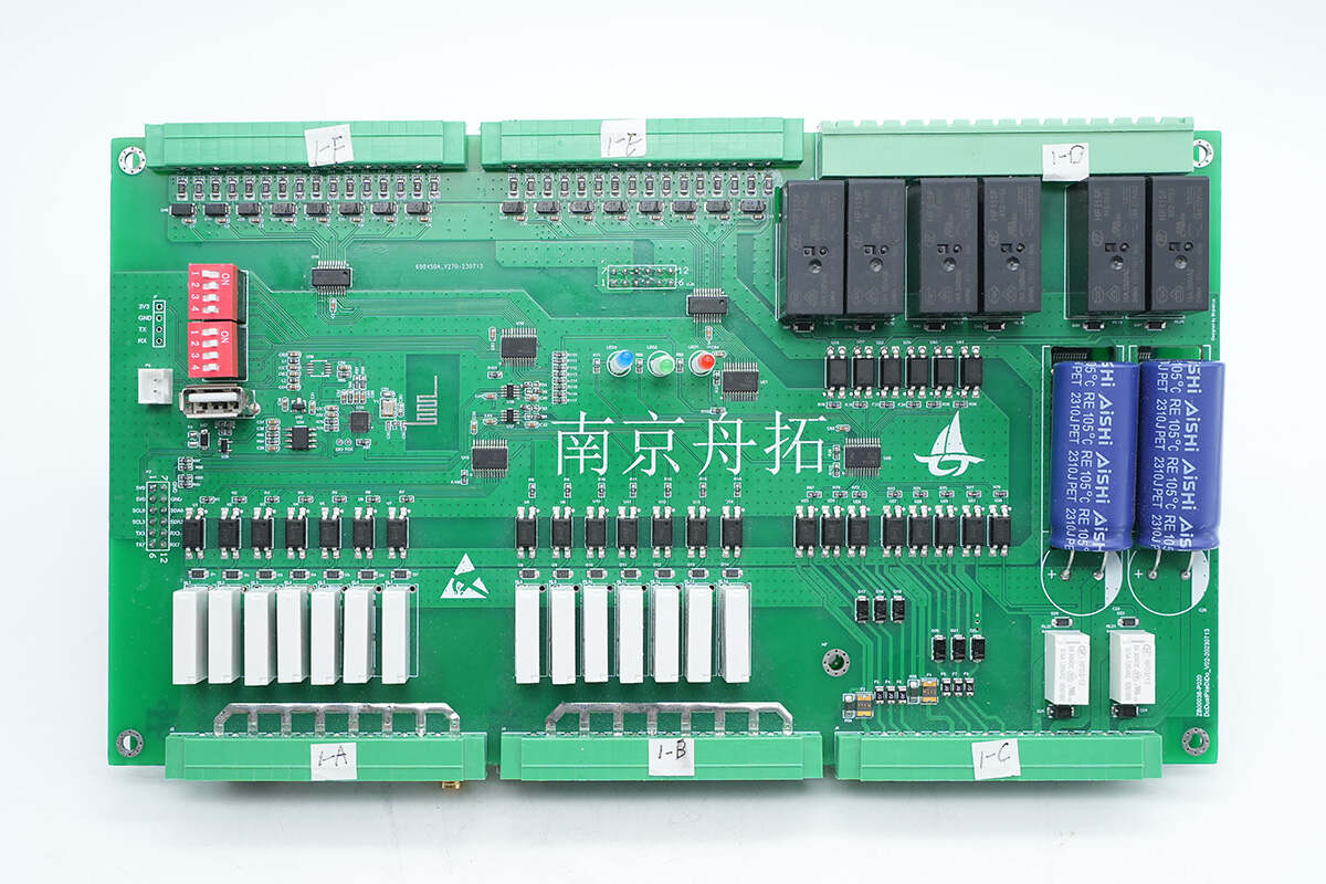

在PCB正面上下设有接线端子,分别用于开入和开出信号连接。上方左侧和中间端子为开入,右侧端子用于充电枪辅助电源和风机和交流接触器控制。下方左侧和中间端子为开出,右侧端子连接充电枪指示灯和电子锁。
在左上角设有拨码开关和USB插座,右侧上方设有黑色继电器用于供电控制,下方设有两颗电解电容。左下角设有两组继电器用于开出,继电器线圈通过光耦进行隔离,开入端子设有TVS二极管保护,供电端子设有自恢复保险丝。

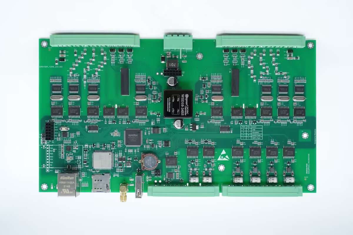

![多款川土微数字隔离器助力畅通运行,舟拓直流充电桩控制器方案解析-充电头网](https://static.chongdiantou.com/wp-content/uploads/2024/07/2024071901563824.jpeg?x-oss-process=style/cdt800w)
下层PCB为主控PCB,下方中间接线端子用于连接屏幕和读卡器以及电能表和传感器。下方右侧端子为CAN通信接口,分别连接功率模组,储能电池包和A,B充电枪。右上角接线端子用于连接A充电枪,进行温度,CC1,绝缘电压,电压和电流采样,左上角接线端子用于B枪采样,上方中间三针接线端子用于控制器供电。

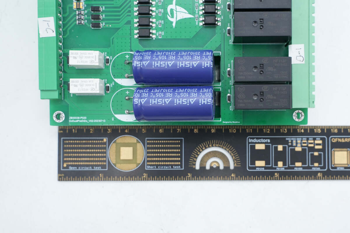

实测PCBA模块长度约为25cm。
![多款川土微数字隔离器助力畅通运行,舟拓直流充电桩控制器方案解析-充电头网](https://static.chongdiantou.com/wp-content/uploads/2024/07/2024071901564378.jpeg?x-oss-process=style/cdt800w)
模块宽度约为14cm。

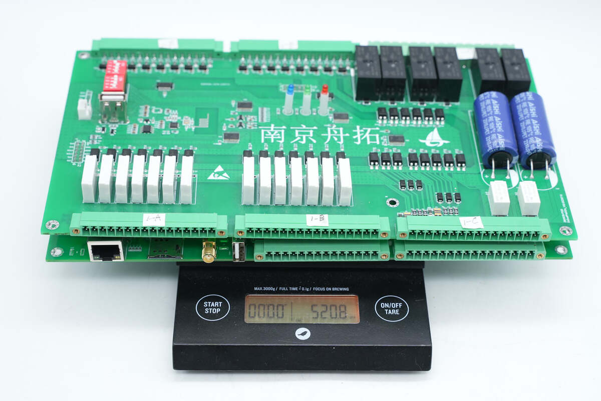

![多款川土微数字隔离器助力畅通运行,舟拓直流充电桩控制器方案解析-充电头网](https://static.chongdiantou.com/wp-content/uploads/2024/07/2024071901564469.jpeg?x-oss-process=style/cdt800w)
重量约为521g。

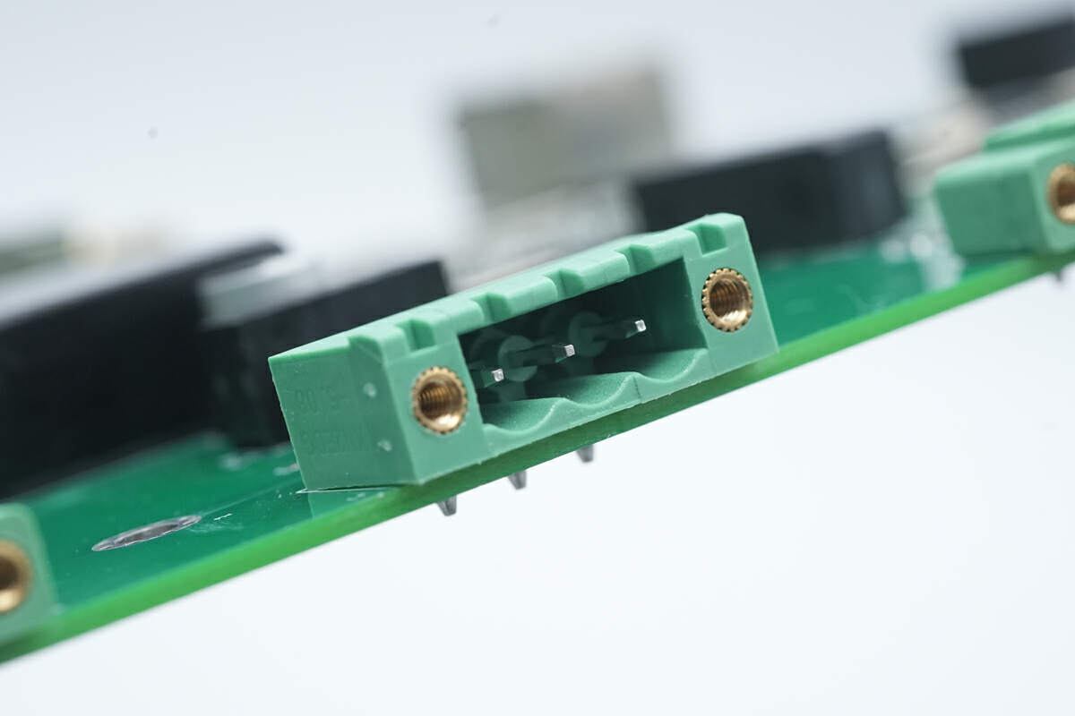

电源输入端子特写,两侧设有螺丝锁紧,控制器其他端子也为同样形式。

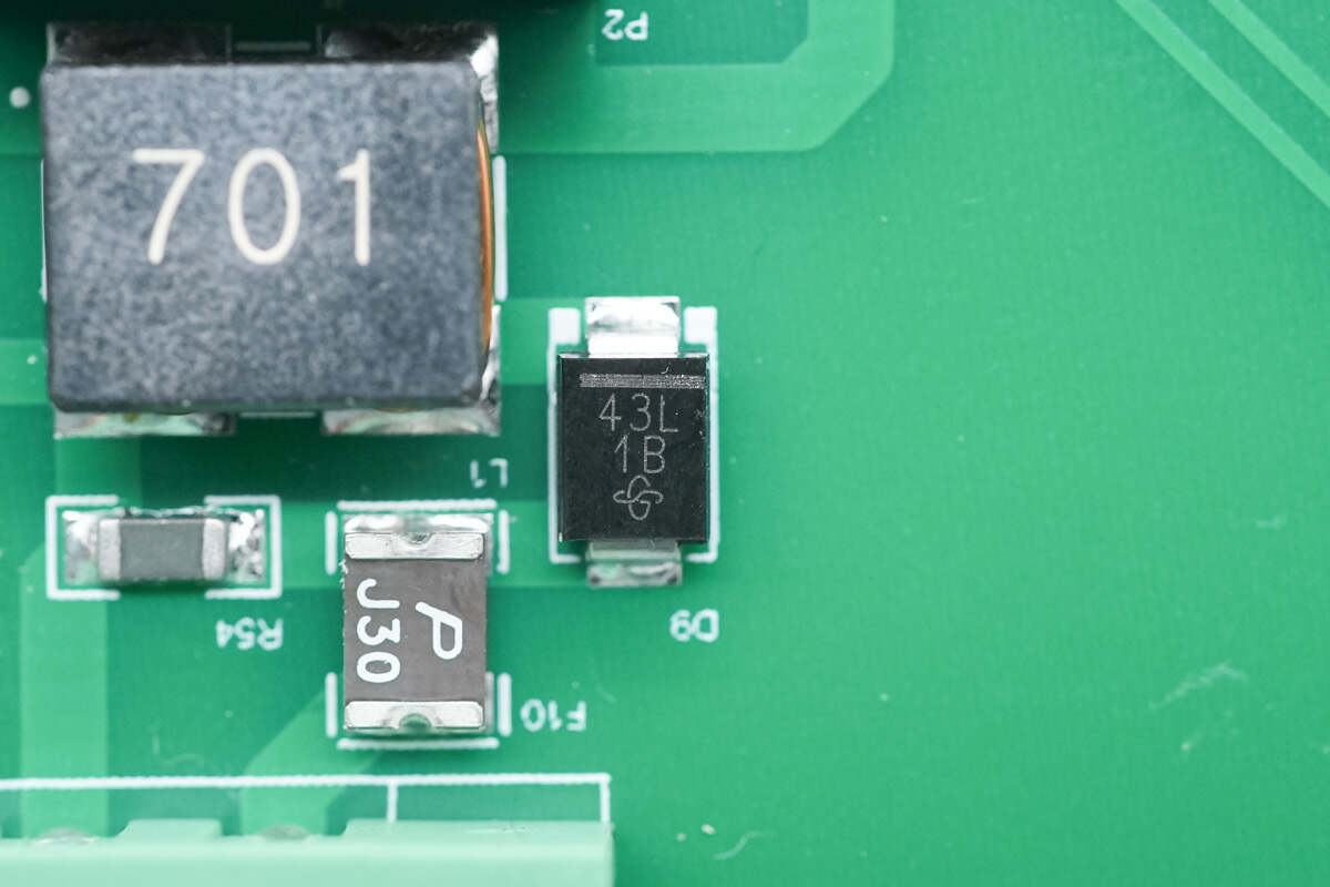

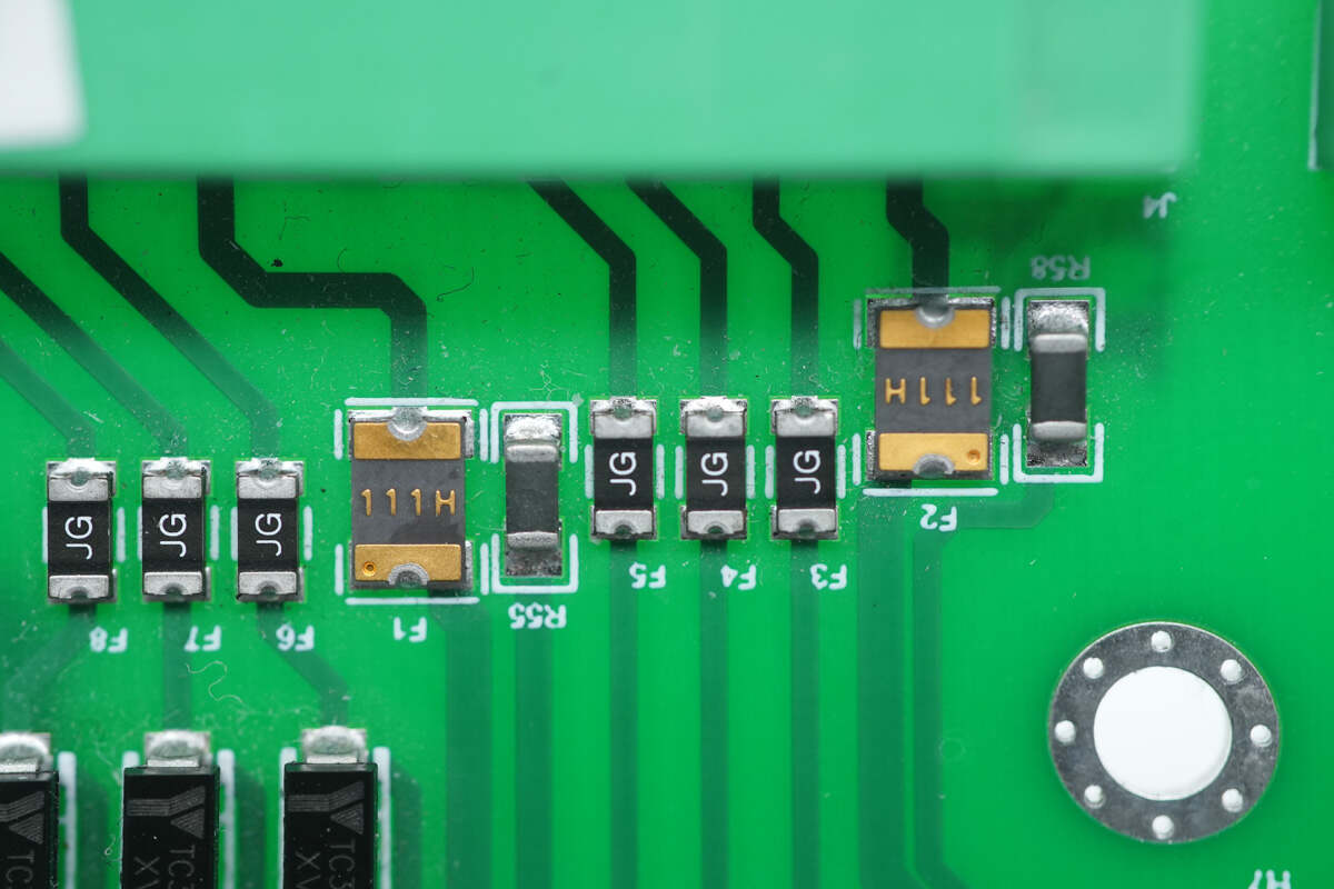

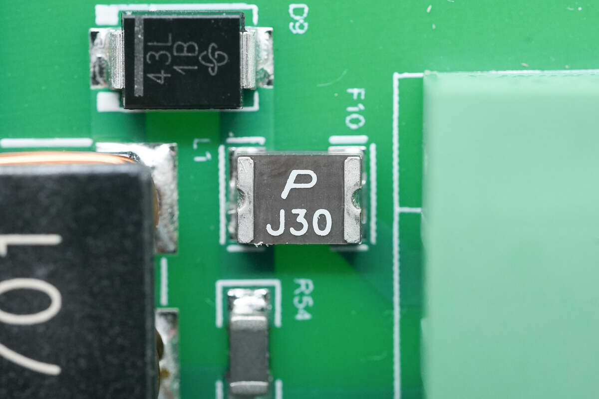

输入端自恢复保险丝用于过流保护。
![多款川土微数字隔离器助力畅通运行,舟拓直流充电桩控制器方案解析-充电头网](https://static.chongdiantou.com/wp-content/uploads/2024/07/2024071901565081.jpeg?x-oss-process=style/cdt800w)
二极管用于输入防反接。

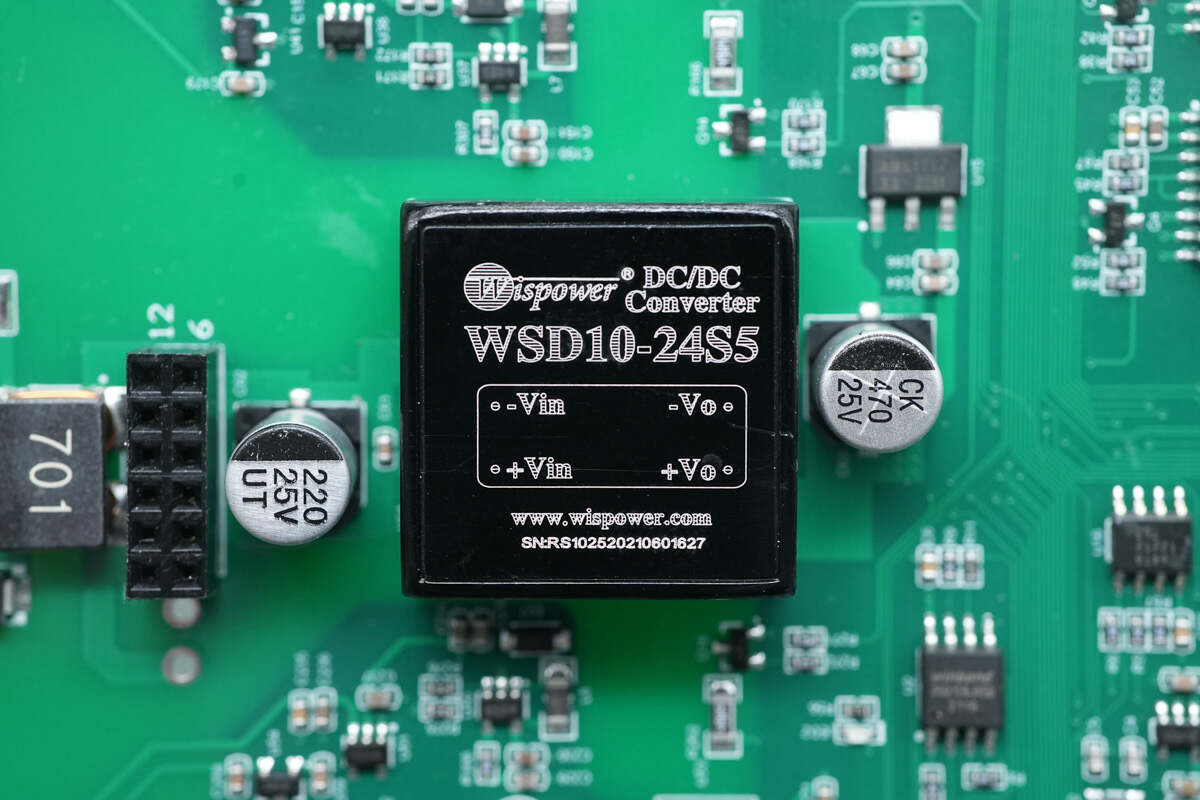

DC-DC模块电源来自Wispower伟仕电源,型号为WSD10-24S5,模块支持9-36V输入电压,输出电压为5.05V,输出电流2A。

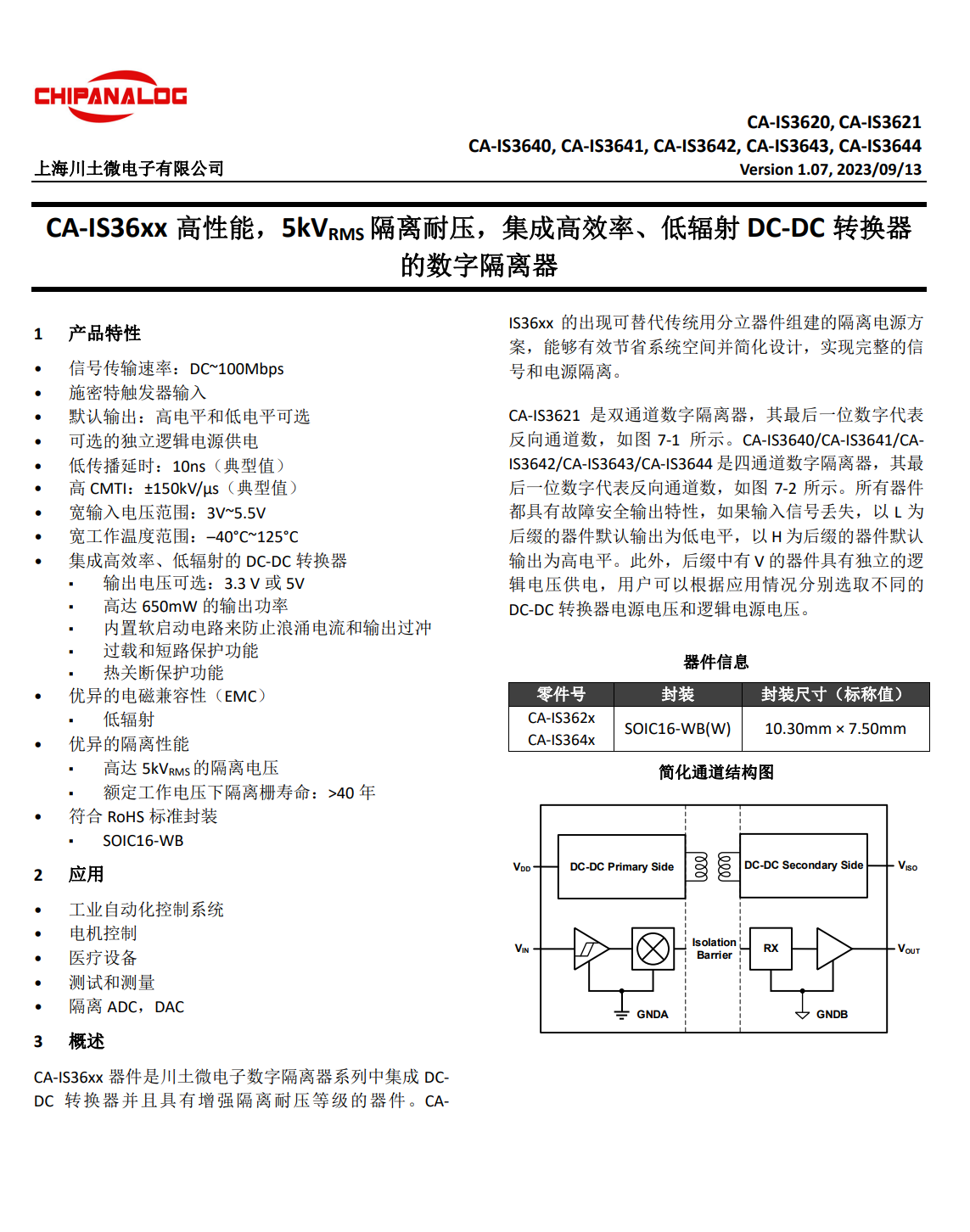

2-A端子两路RS232接口采用CHIPANALOG川土微CA-IS3642HVW,是一颗支持DC-100Mbps传输速率的高性能数字隔离器,芯片支持5kVRMS隔离耐压,内部还集成高效率低辐射DC-DC转换器用于隔离供电。
川土微CA-IS36XX系列数字隔离器具备双通道和四通道可选,并具备灵活的正向和反向通道选择,CA-IS3642内置四个隔离通道,为两个正向通道和两个反向通道,分别对应两组RS232接口。
![多款川土微数字隔离器助力畅通运行,舟拓直流充电桩控制器方案解析-充电头网](https://static.chongdiantou.com/wp-content/uploads/2024/07/2024071901570036.png?x-oss-process=style/cdt800w)
川土微 CA-IS3642HVW 资料信息。

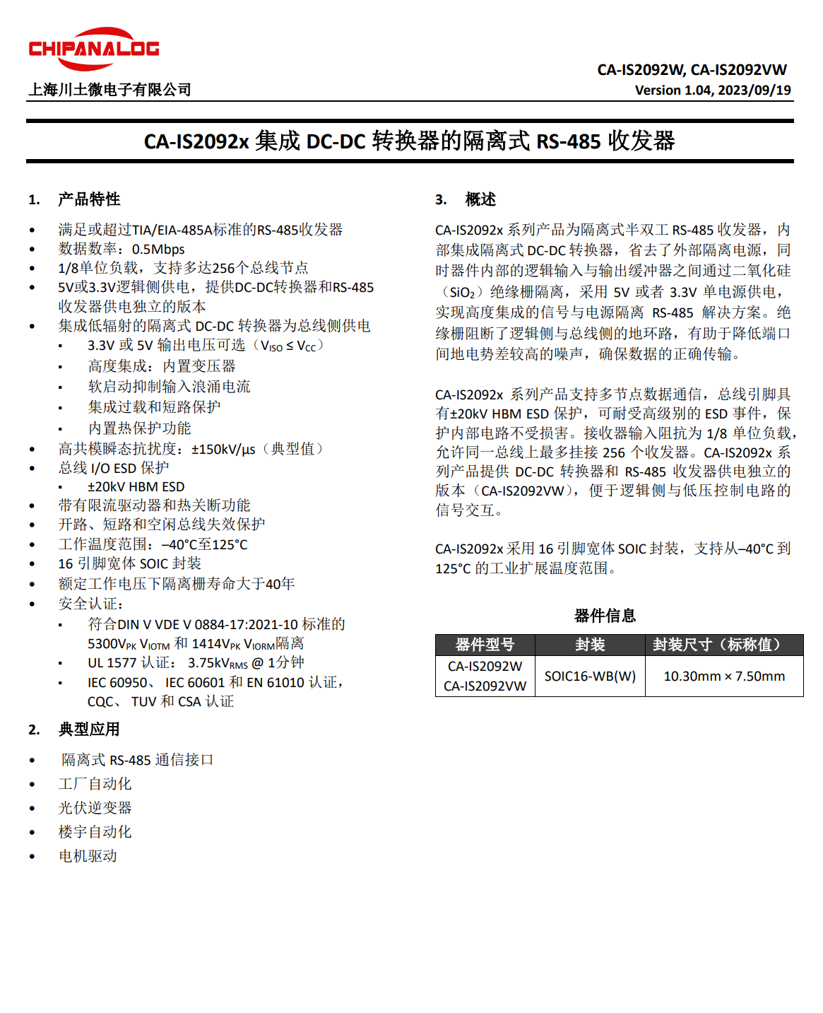

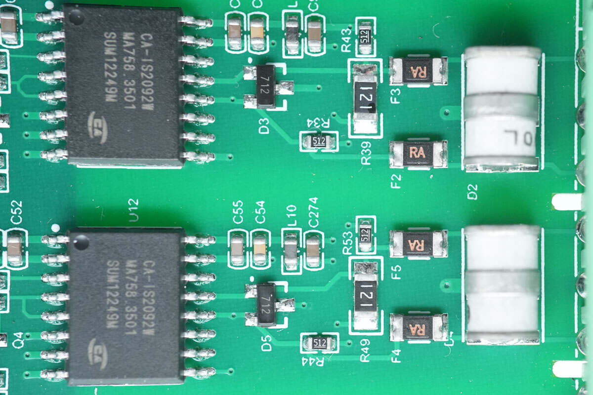

两颗RS-485通信芯片来自CHIPANALOG川土微,型号CA-IS2092W,隔离式半双工RS-485收发器,芯片内部集成隔离DC-DC转换器,无需外部隔离电源。芯片内部采用二氧化硅绝缘栅隔离,支持5V或3.3V单电源供电。
CA-IS2092W引脚具备20kV HBM ESD保护,可耐受高级别的ESD时间,保护内部电路。芯片提供DC-DC转换器和RS-485收发器供电独立的两种版本,便于逻辑侧与低压控制电路的信号交互。芯片采用SOIC16-WB封装。
![多款川土微数字隔离器助力畅通运行,舟拓直流充电桩控制器方案解析-充电头网](https://static.chongdiantou.com/wp-content/uploads/2024/07/2024071901570817.png?x-oss-process=style/cdt800w)
川土微 CA-IS2092W 资料信息。
![多款川土微数字隔离器助力畅通运行,舟拓直流充电桩控制器方案解析-充电头网](https://static.chongdiantou.com/wp-content/uploads/2024/07/2024071901571532.jpeg?x-oss-process=style/cdt800w)
芯片前端设有TVS二极管,保险丝和气体放电管进行静电保护。

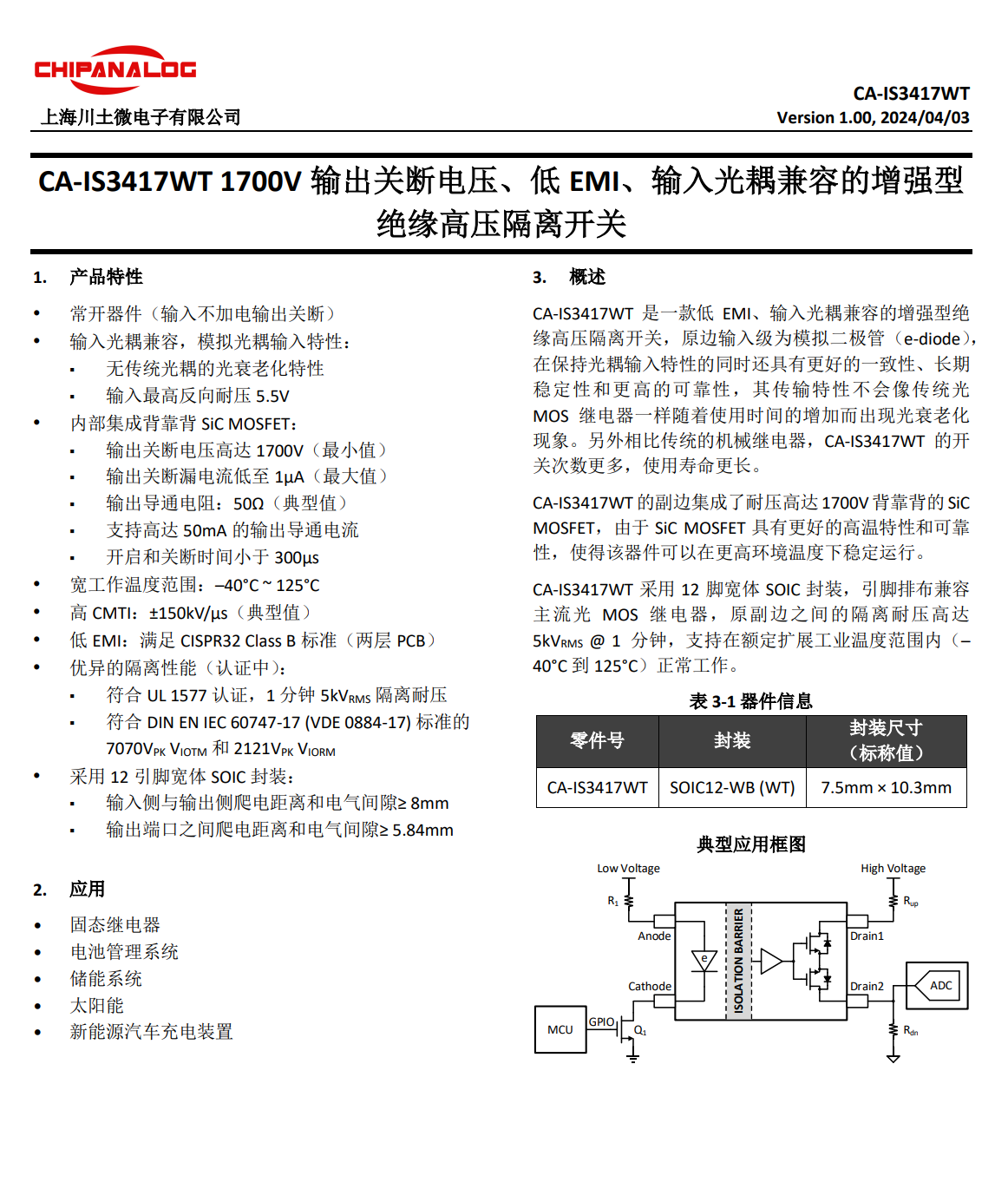

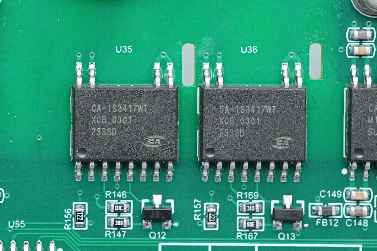

隔离开关来自CHIPANALOG川土微,型号CA-IS3417WT,是一颗光耦兼容的增强型绝缘高压隔离开关,芯片内置背靠背碳化硅MOS,关断电压高达1700V,关断漏电流小于1μA,输出导通电阻为50Ω,导通电流高达50mA。
川土微CA-IS3417WT原边输入级为模拟二极管,在具备光耦输入特性的同时还具有更好的一致性,长期稳定性和更高的可靠性,无传统光耦的光衰老化特性。芯片采用12脚宽体SOIC封装,原副边耐压高达5kVRMS,引脚兼容主流光MOS继电器。
![多款川土微数字隔离器助力畅通运行,舟拓直流充电桩控制器方案解析-充电头网](https://static.chongdiantou.com/wp-content/uploads/2024/07/2024071901572635.png?x-oss-process=style/cdt800w)
川土微 CA-IS3417WT 资料信息。

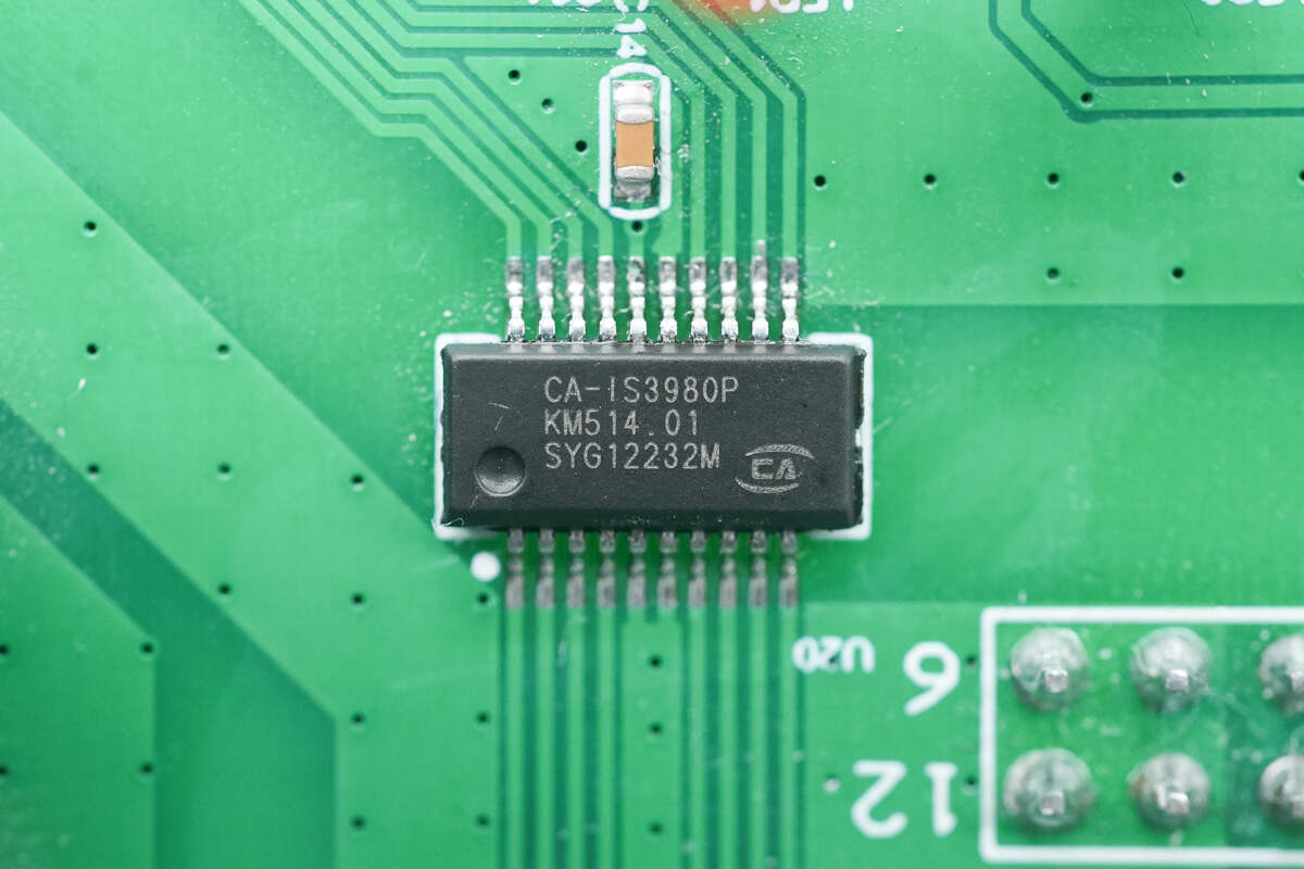

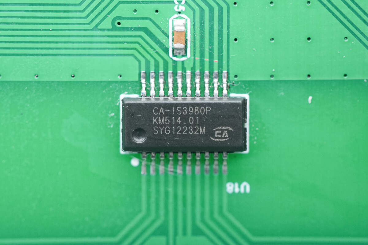

在上层的PCB上设有两颗CHIPANALOG川土微CA-IS3980P八通道数字输入隔离器,芯片兼容IEC61131-2 Type1、Type2、Type3输入。CA-IS3980P具有8路输入通道,为并行输出,CA-IS3980S为SPI串行输出,速率可达2Mbps。
川土微CA-IS3980内部集成2500VRMS隔离器,支持2.25V到5.5V单电源供电,芯片支持-40到125℃工作温度范围,采用20引脚SSOP封装。芯片符合多种国际认证,适用于PLC数字输入和现场数据采集等应用。
![多款川土微数字隔离器助力畅通运行,舟拓直流充电桩控制器方案解析-充电头网](https://static.chongdiantou.com/wp-content/uploads/2024/07/2024071901574262.png?x-oss-process=style/cdt800w)
川土微 CA-IS3980 资料信息。
![多款川土微数字隔离器助力畅通运行,舟拓直流充电桩控制器方案解析-充电头网](https://static.chongdiantou.com/wp-content/uploads/2024/07/2024071901575415.jpeg?x-oss-process=style/cdt800w)
共使用两颗川土微CA-IS3980用于开入量采集。

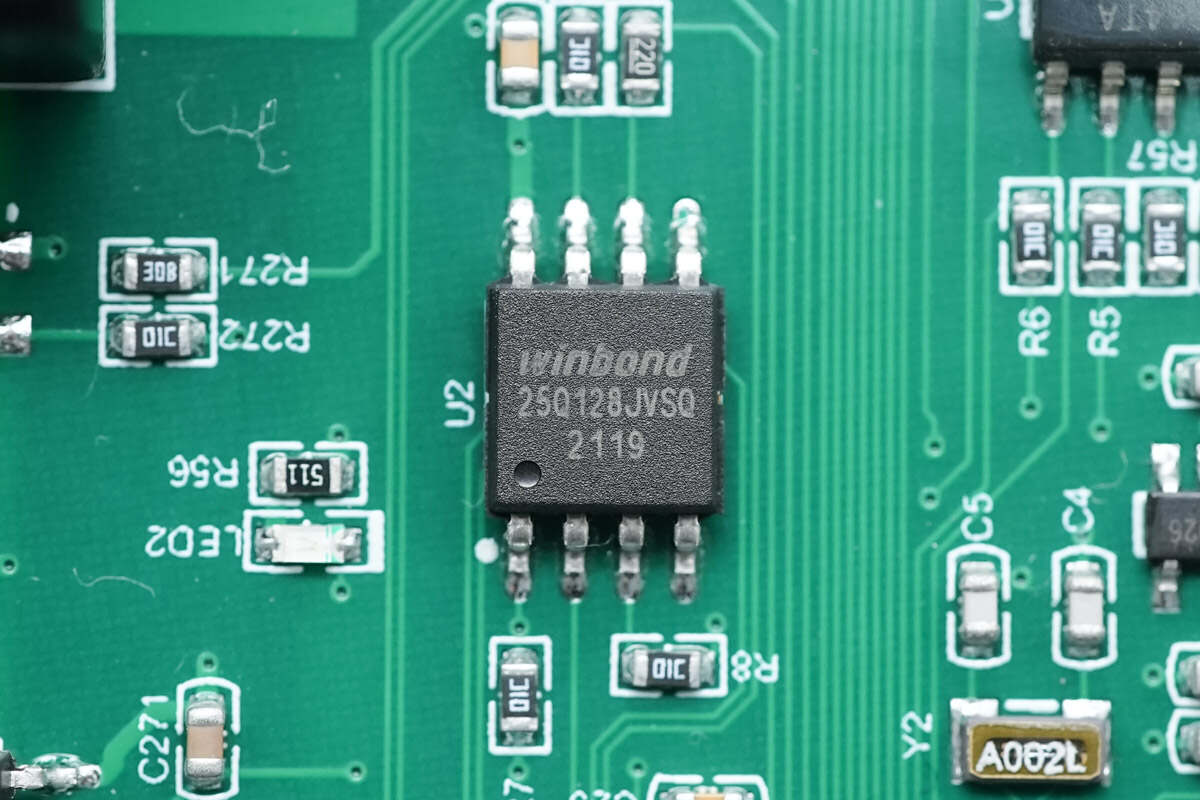

存储器来自华邦,型号W25Q128JVSQ,容量为128Mbit,采用8-pin SOIC封装。

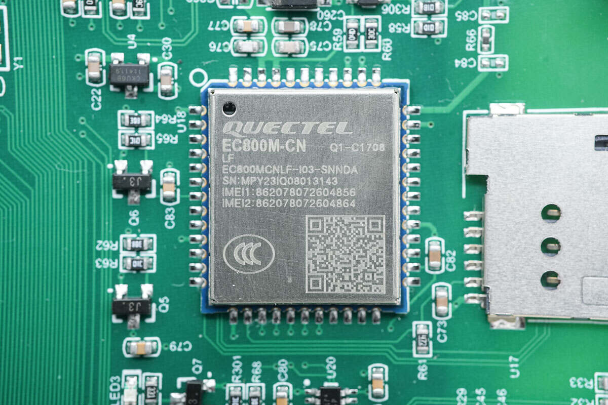

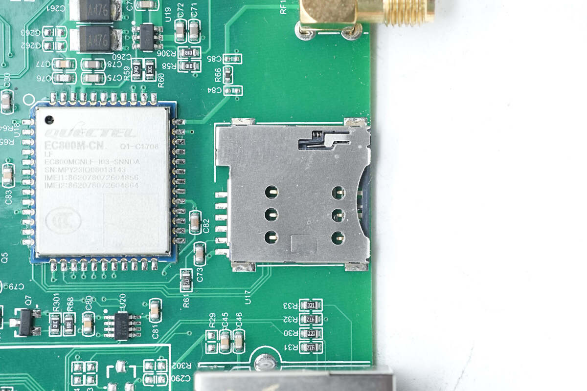

无线通信模块来自QUECTEL移远科技,型号EC800M-CN,是一颗LTE模组,支持LTE Cat.1,专为M2M和IoT领域设计。
![多款川土微数字隔离器助力畅通运行,舟拓直流充电桩控制器方案解析-充电头网](https://static.chongdiantou.com/wp-content/uploads/2024/07/2024071901580067.jpeg?x-oss-process=style/cdt800w)
SIM卡槽特写。
![多款川土微数字隔离器助力畅通运行,舟拓直流充电桩控制器方案解析-充电头网](https://static.chongdiantou.com/wp-content/uploads/2024/07/2024071901580842.jpeg?x-oss-process=style/cdt800w)

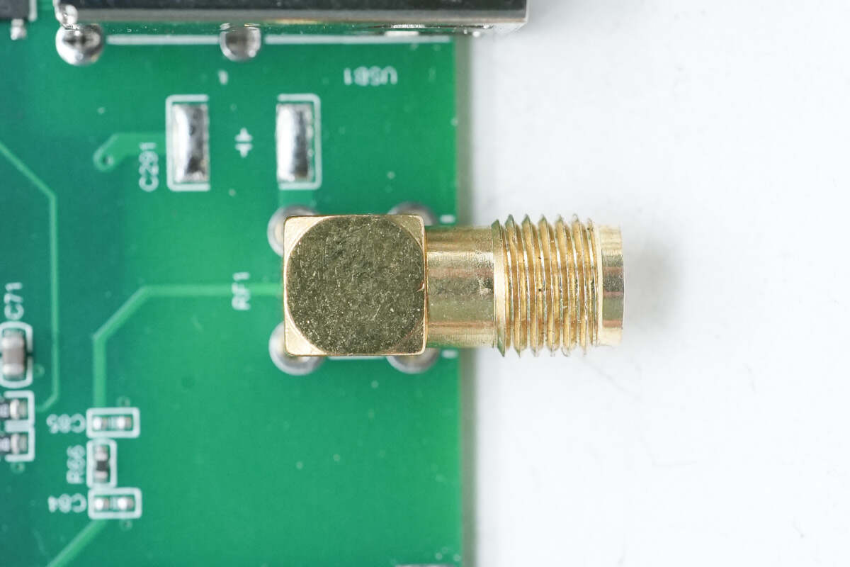

天线连接器特写。

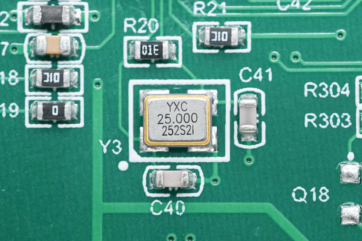

芯片外置25.000MHz时钟晶振特写。
![多款川土微数字隔离器助力畅通运行,舟拓直流充电桩控制器方案解析-充电头网](https://static.chongdiantou.com/wp-content/uploads/2024/07/2024071901575522.jpeg?x-oss-process=style/cdt800w)

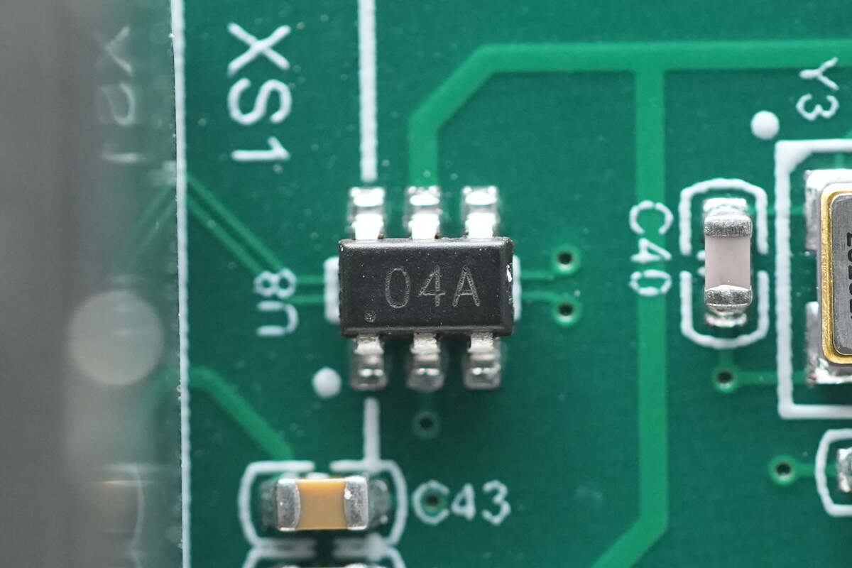

丝印04A的TVS二极管阵列。
![多款川土微数字隔离器助力畅通运行,舟拓直流充电桩控制器方案解析-充电头网](https://static.chongdiantou.com/wp-content/uploads/2024/07/2024071901575991.jpeg?x-oss-process=style/cdt800w)

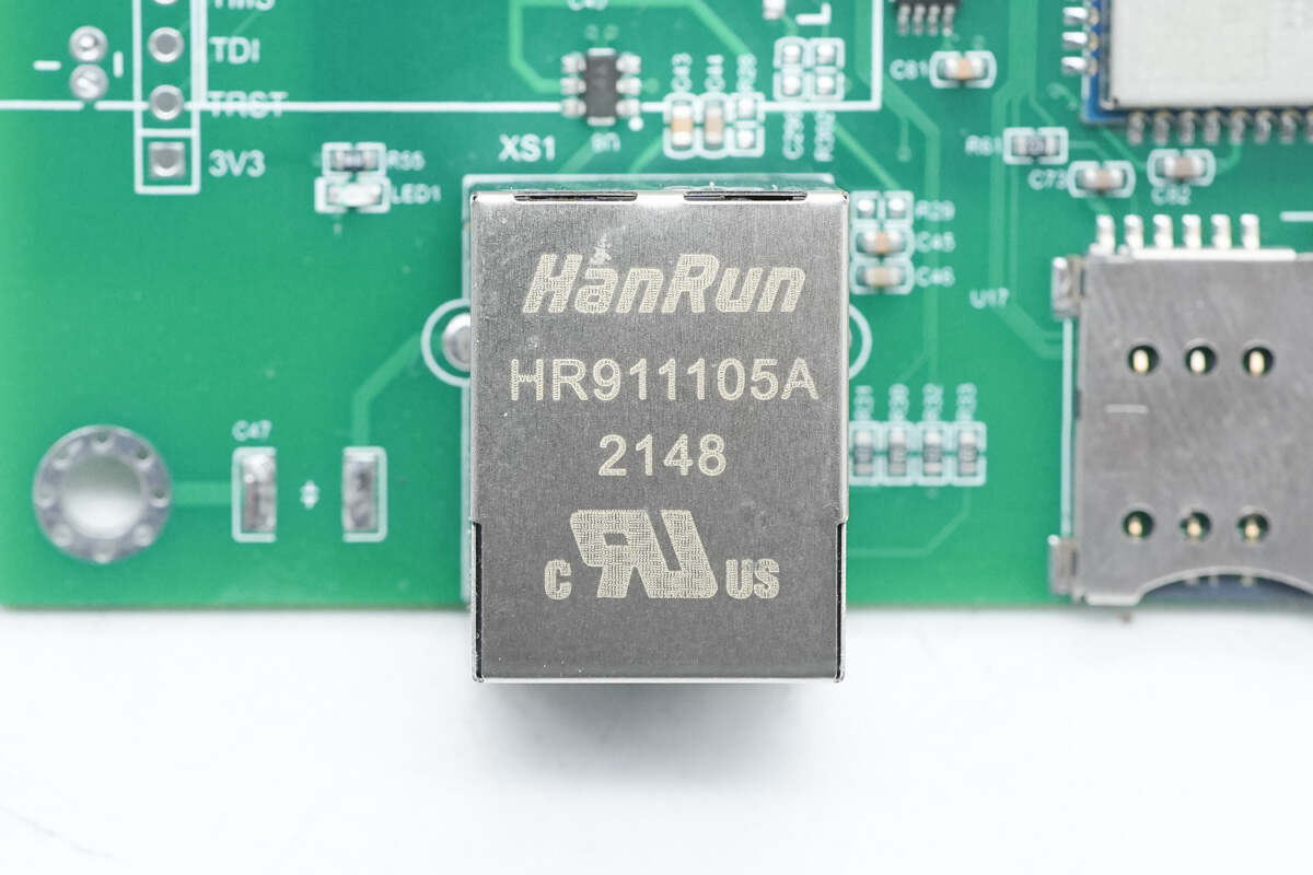

网络接口来自HanRun汉仁,型号HR911105A,内置隔离变压器和指示灯。

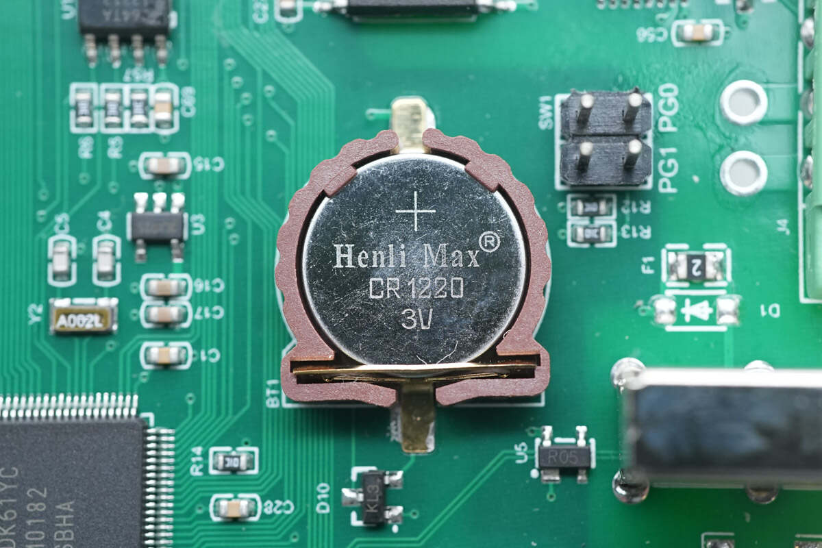

CR1220电池用于时钟运行。
![多款川土微数字隔离器助力畅通运行,舟拓直流充电桩控制器方案解析-充电头网](https://static.chongdiantou.com/wp-content/uploads/2024/07/2024071901580761.jpeg?x-oss-process=style/cdt800w)

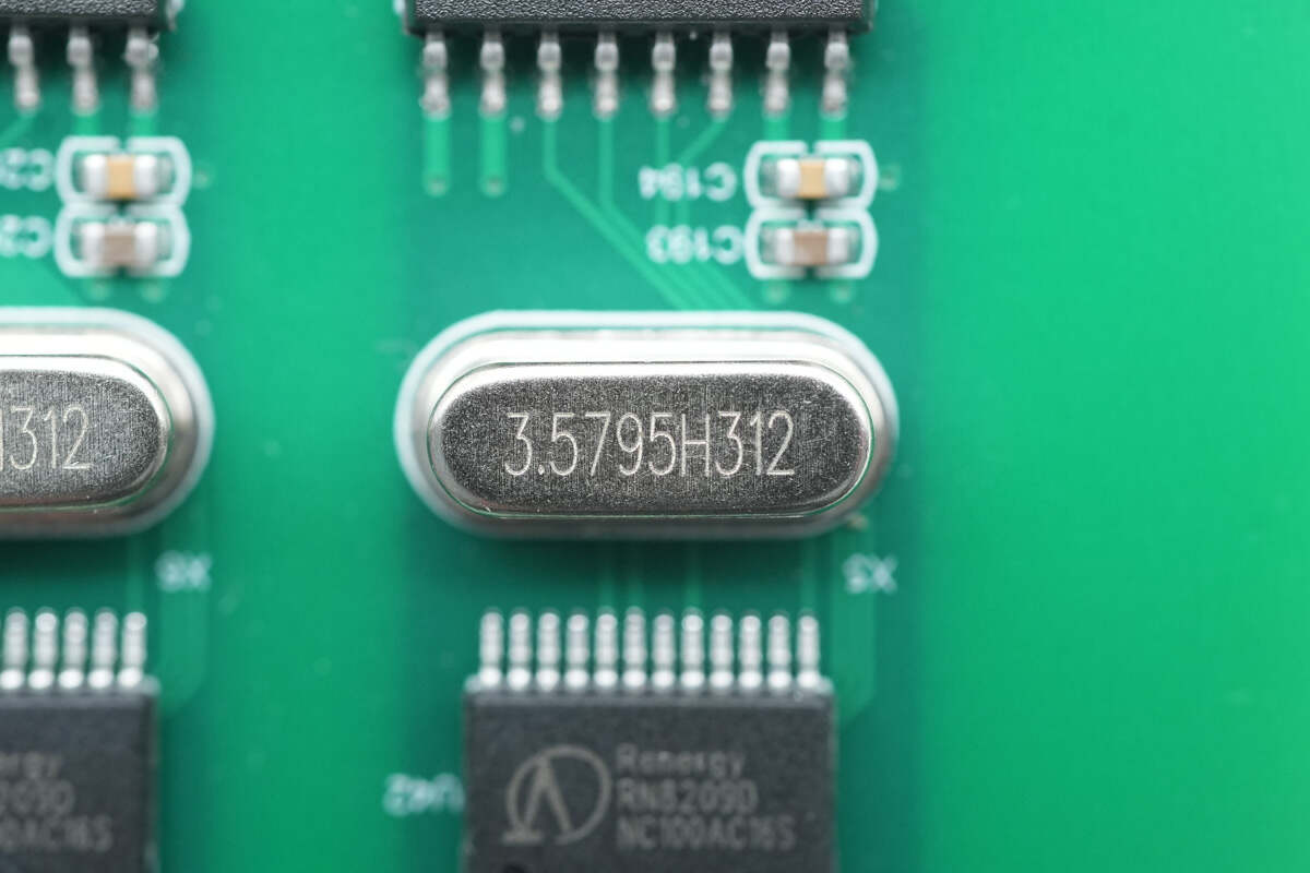

电能计量芯片来自Renergy锐能微,型号RN8209D,支持有功电能计量和无功电能计量功能,具备SPI和UART接口用于与MCU通信。
![多款川土微数字隔离器助力畅通运行,舟拓直流充电桩控制器方案解析-充电头网](https://static.chongdiantou.com/wp-content/uploads/2024/07/2024071901580933.jpeg?x-oss-process=style/cdt800w)
芯片外置3.5795MHz时钟晶振特写。

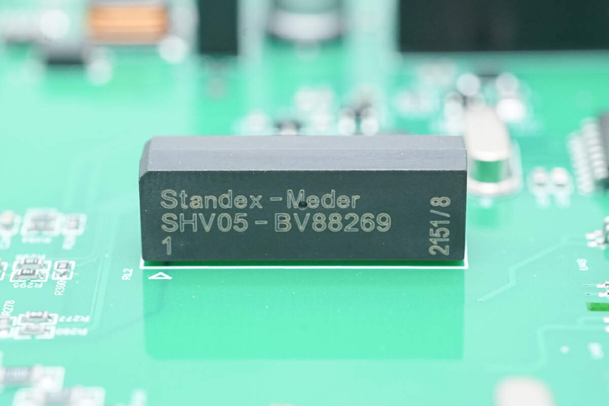

干簧继电器来自Standex-Meder斯丹麦德,型号SHV05-BV88269。

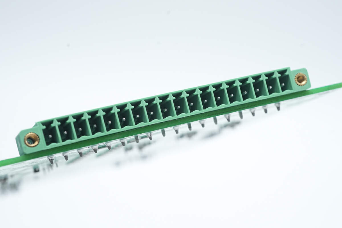

连接端子两侧通过螺丝固定。

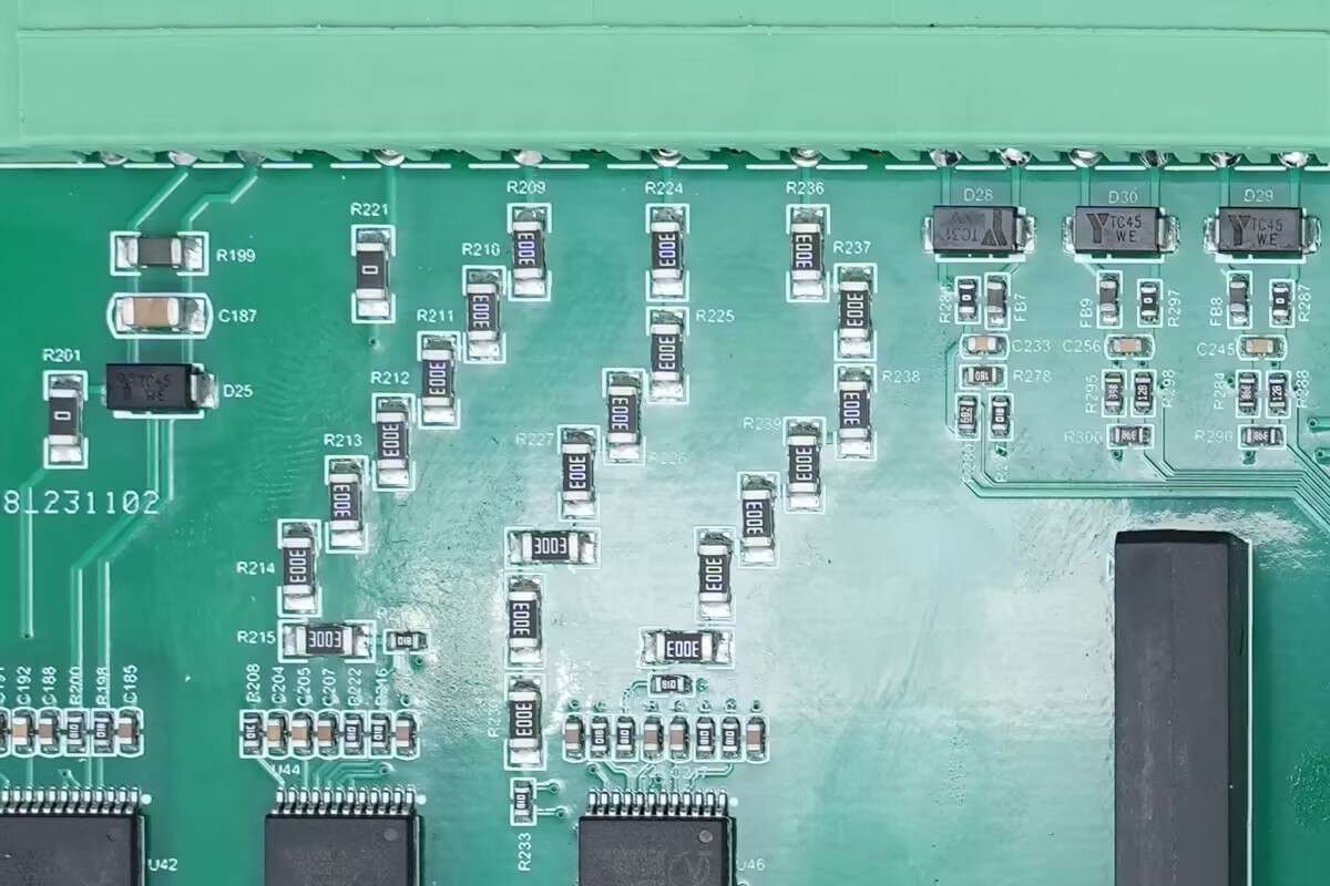

接口输入设有电阻和TVS用于过压保护。
![多款川土微数字隔离器助力畅通运行,舟拓直流充电桩控制器方案解析-充电头网](https://static.chongdiantou.com/wp-content/uploads/2024/07/2024071901582162.jpeg?x-oss-process=style/cdt800w)

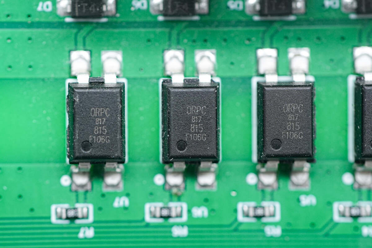

奥伦德ORPC817光耦用于继电器线圈隔离驱动。
![多款川土微数字隔离器助力畅通运行,舟拓直流充电桩控制器方案解析-充电头网](https://static.chongdiantou.com/wp-content/uploads/2024/07/2024071901582349.jpeg?x-oss-process=style/cdt800w)

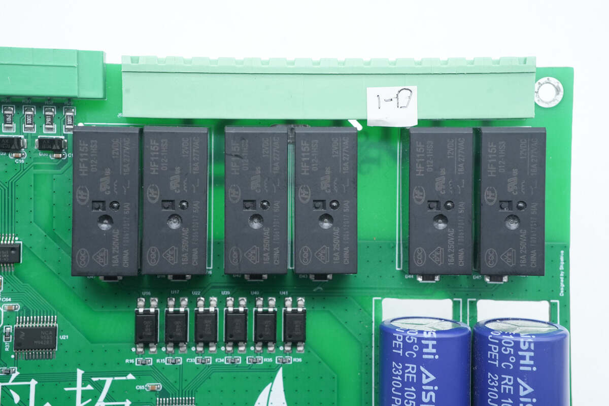

六颗继电器用于A,B充电枪辅助电源以及交流风机电源和交流接触器控制。
![多款川土微数字隔离器助力畅通运行,舟拓直流充电桩控制器方案解析-充电头网](https://static.chongdiantou.com/wp-content/uploads/2024/07/2024071901582964.jpeg?x-oss-process=style/cdt800w)
继电器来自HONGFA宏发,型号HF115F/012-1HS3,为小型大功率继电器,线圈电压12V,内置一组常开触点,触点容量为16A 250VAC。

自恢复保险丝和保险丝特写。

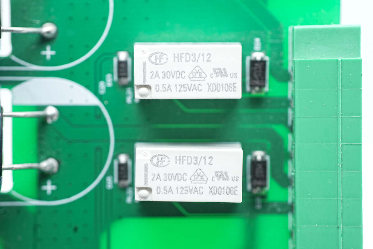

用于控制电子锁的继电器来自HONGFA宏发,型号HFD3/12,为超小型信号继电器,线圈电压12V,内置两组转换触点,触点容量为0.5A 125VAC。
![多款川土微数字隔离器助力畅通运行,舟拓直流充电桩控制器方案解析-充电头网](https://static.chongdiantou.com/wp-content/uploads/2024/07/2024071901583834.jpeg?x-oss-process=style/cdt800w)

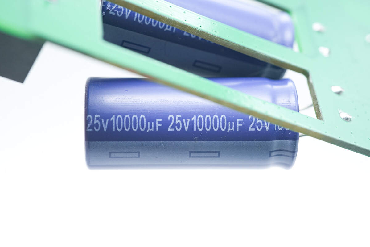

用于电子锁动作的电解电容来自艾华,规格为25V10000μF。

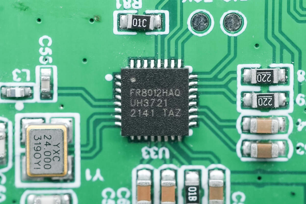

蓝牙通信芯片来自富芮坤,型号FR8012HAQ,芯片兼容蓝牙V5.1模式,内置ARM Cortex-M3内核,主频48MHz,芯片内置512KB Flash,48KB SRAM和128KB ROM,芯片内部集成DC-DC和LDO,具备GPIO接口等常用接口。
![多款川土微数字隔离器助力畅通运行,舟拓直流充电桩控制器方案解析-充电头网](https://static.chongdiantou.com/wp-content/uploads/2024/07/2024071901584273.jpeg?x-oss-process=style/cdt800w)

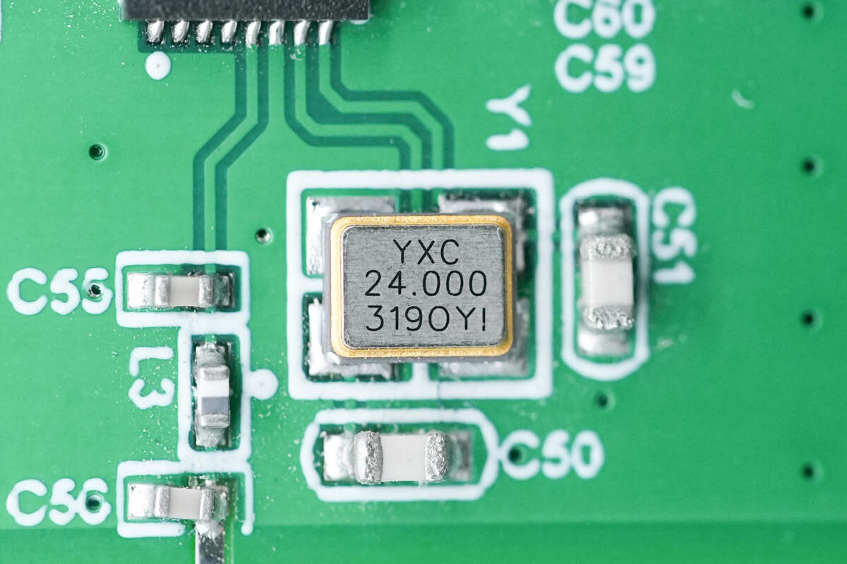

24.000MHz贴片晶振用于为蓝牙芯片提供时钟。

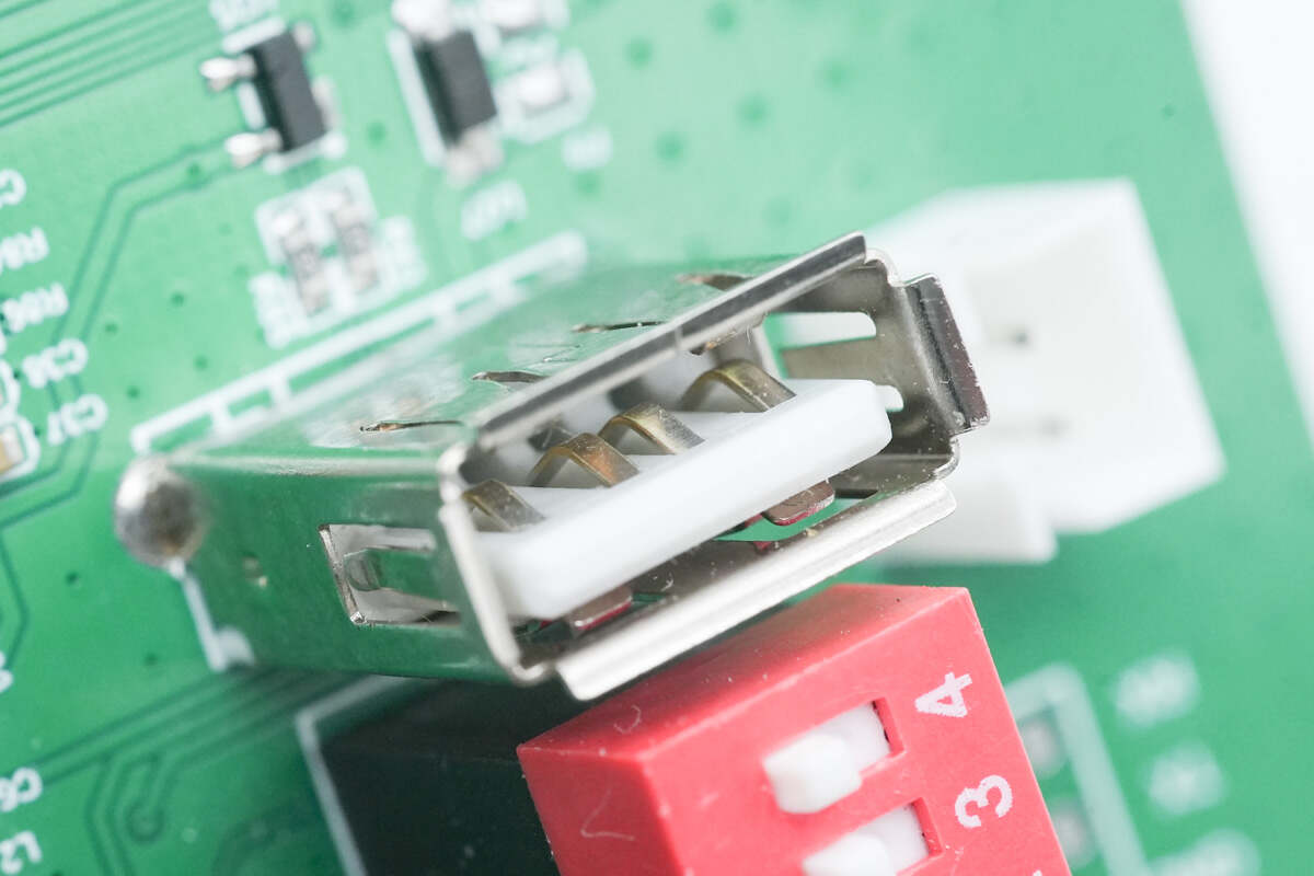

用于配置控制器地址和功能的两个拨码开关特写。
![多款川土微数字隔离器助力畅通运行,舟拓直流充电桩控制器方案解析-充电头网](https://static.chongdiantou.com/wp-content/uploads/2024/07/2024071901584688.jpeg?x-oss-process=style/cdt800w)
调试USB接口采用过孔焊接。
![多款川土微数字隔离器助力畅通运行,舟拓直流充电桩控制器方案解析-充电头网](https://static.chongdiantou.com/wp-content/uploads/2024/07/2024071901584854.jpeg?x-oss-process=style/cdt800w)

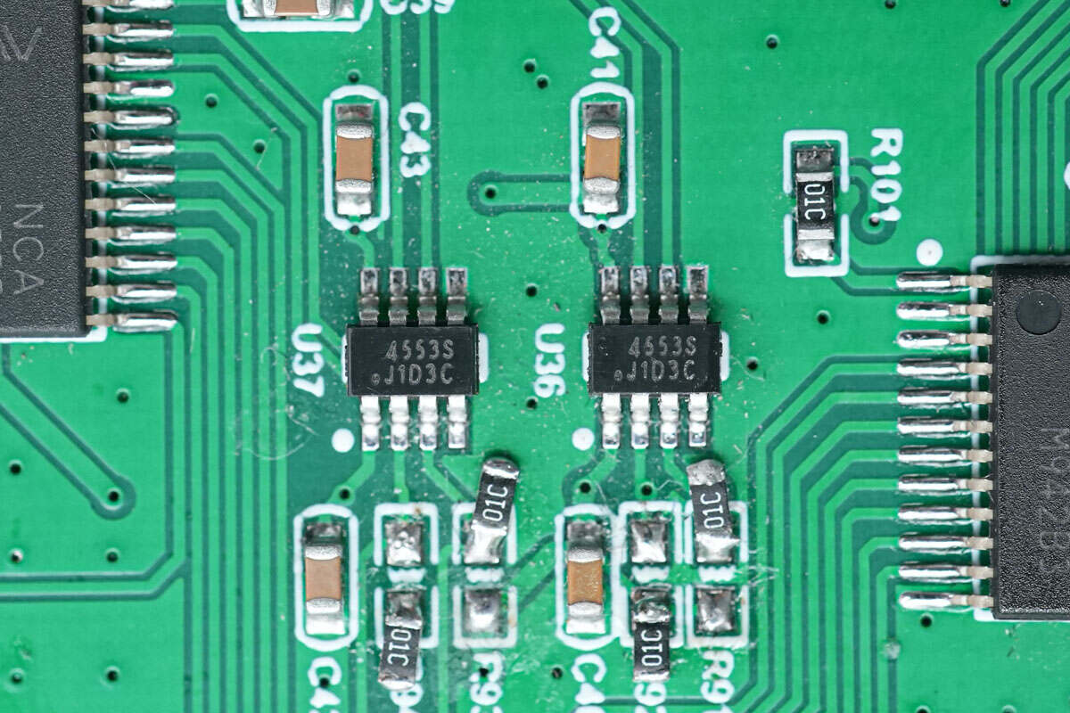

两颗MS4553S 2bit双向电平转换器特写。

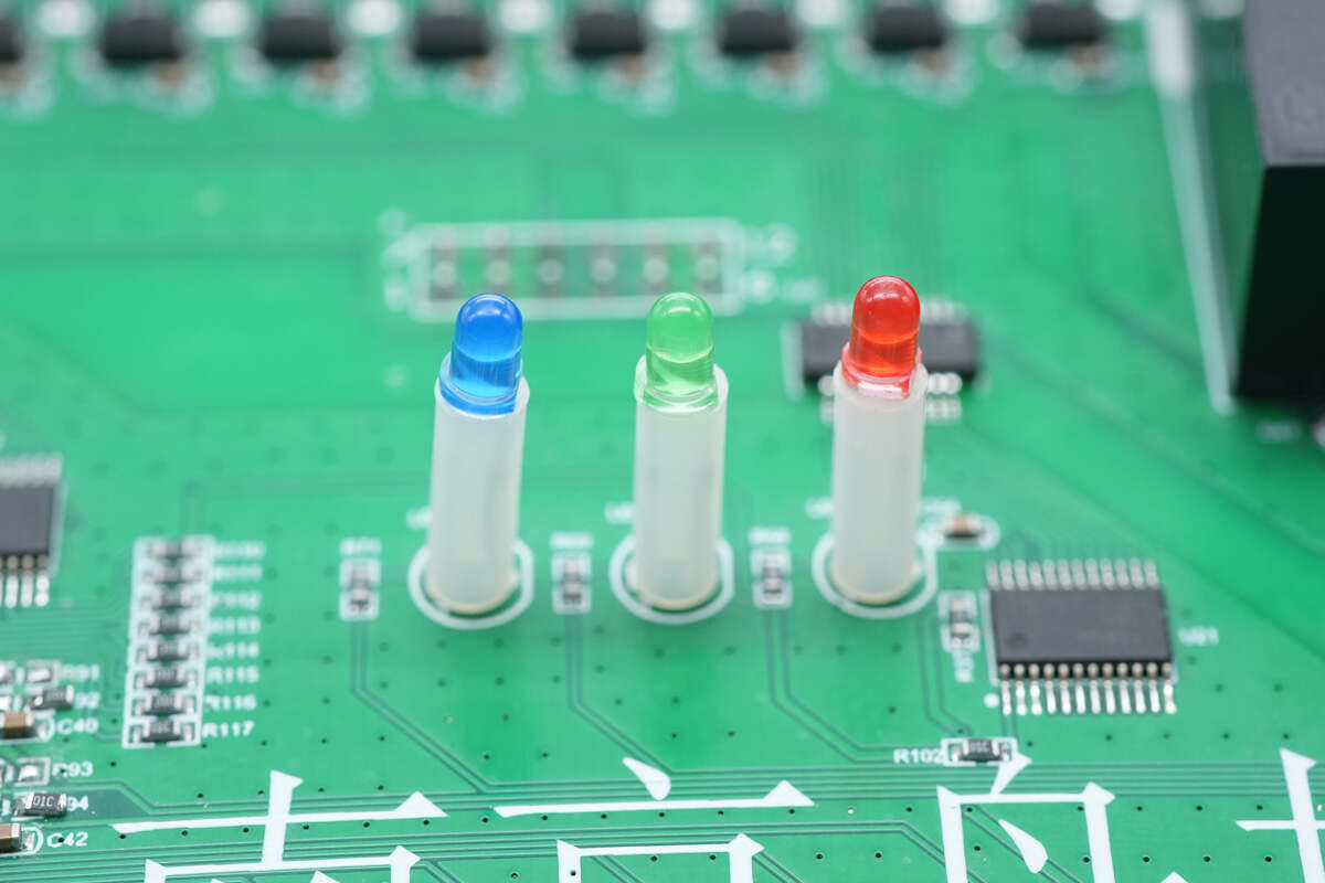

![多款川土微数字隔离器助力畅通运行,舟拓直流充电桩控制器方案解析-充电头网](https://static.chongdiantou.com/wp-content/uploads/2024/07/2024071901585383.jpeg?x-oss-process=style/cdt800w)
三颗指示灯分别用于故障指示,运行指示和电源指示。
