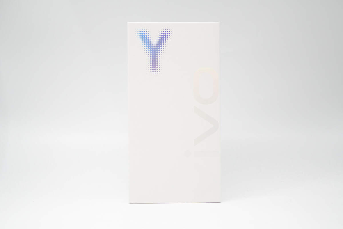

包装盒整体采用白色底色,上方为波点阵列构成的蓝紫渐变“Y”标识,右侧为竖向排列的渐变色“vivo”品牌LOGO。

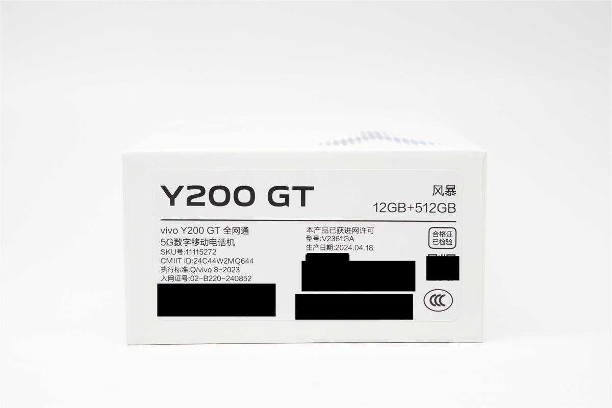

包装盒侧面贴有基本参数、条形码等信息的贴纸;
vivo Y200 GT 全网通 风暴 12GB+512GB,型号:V2361GA。

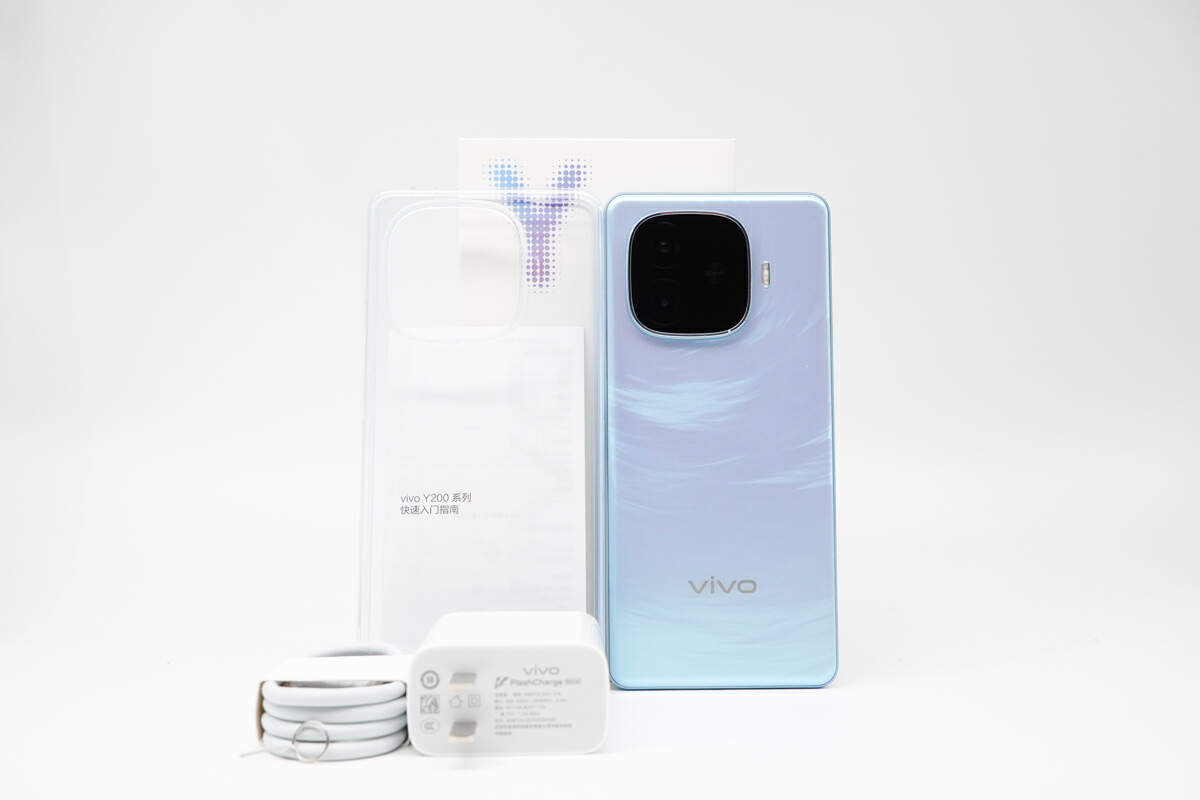

![首推“职业模式”,标配6000mAh+80W闪充,vivo Y200 GT 手机充电评测-充电头网](https://static.chongdiantou.com/wp-content/uploads/2024/07/2024071907172385.jpeg?x-oss-process=style/cdt800w)
打开包装,内部拥有 vivo Y200 GT 手机、80W充电器套装、卡针、说明书以及硅胶软壳等。

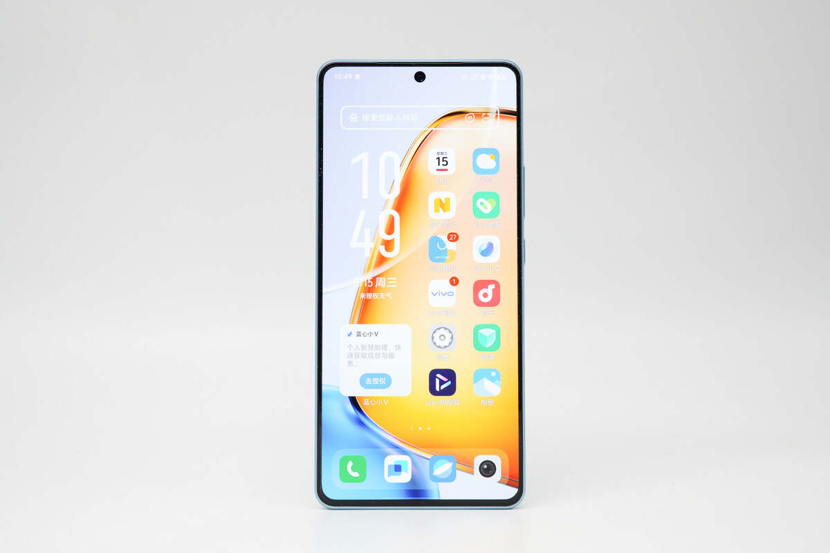

![首推“职业模式”,标配6000mAh+80W闪充,vivo Y200 GT 手机充电评测-充电头网](https://static.chongdiantou.com/wp-content/uploads/2024/07/2024071907172028.jpeg?x-oss-process=style/cdt800w)

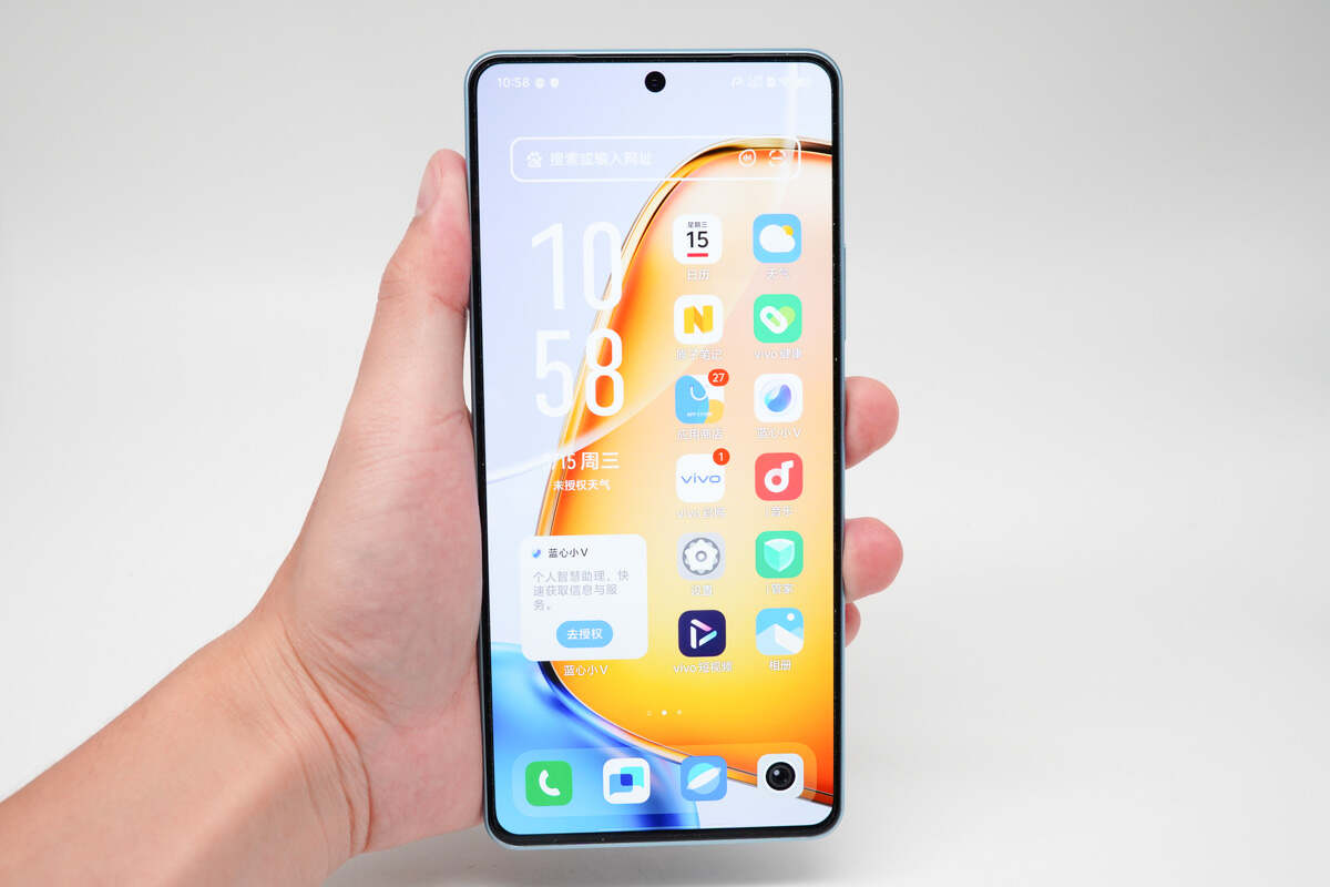

vivo Y200 GT 手机正面采用了一块6.78英寸1.5K超窄边旗舰直屏,支持最高144Hz 高刷、P3色域、4500nit峰值亮度和3840Hz超高频PWM调光,屏幕还支持湿手触控。

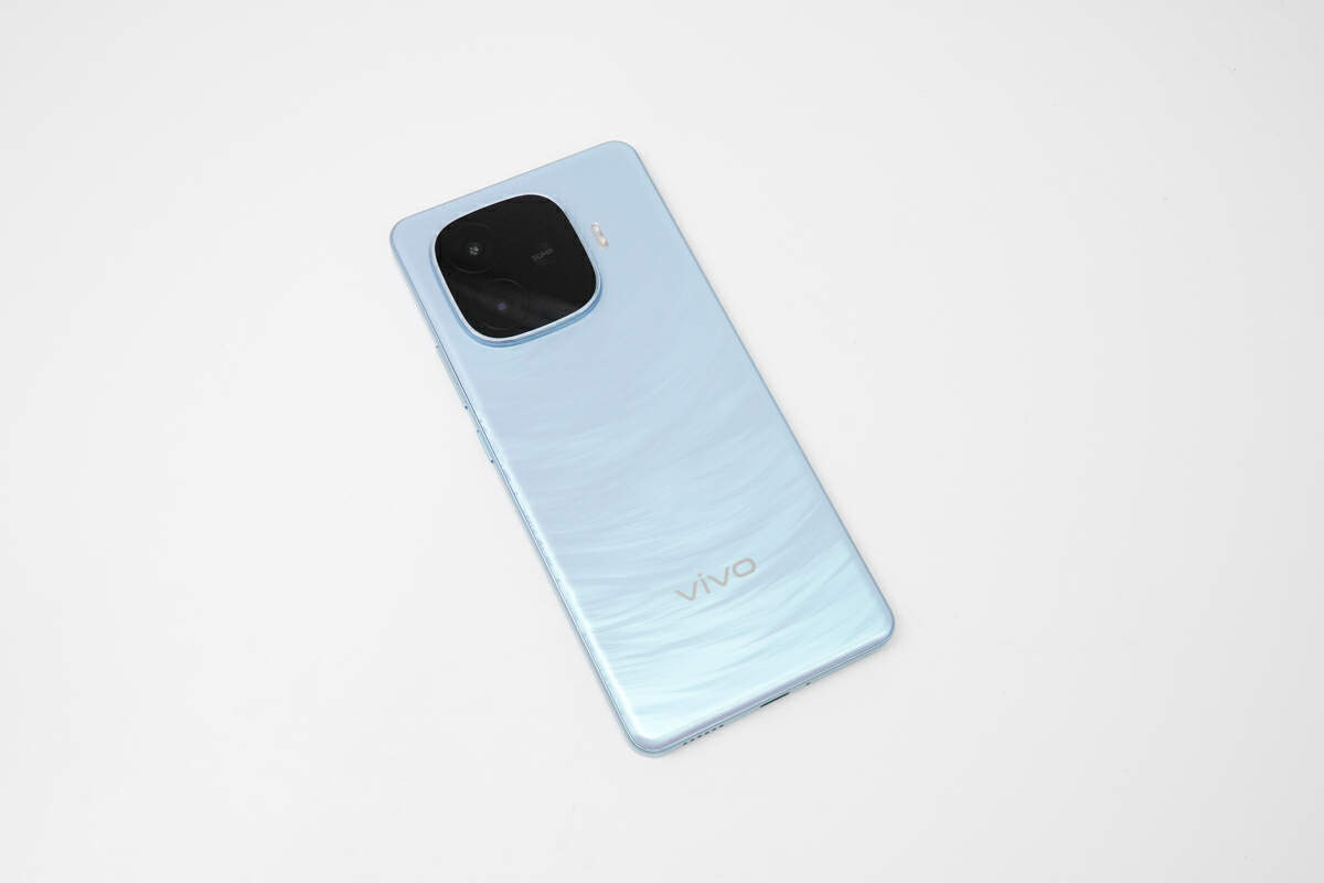

机身背面四周采用高压成型工艺将四边和四角等深弯折,打造出连贯的全等深微弧曲线。
![首推“职业模式”,标配6000mAh+80W闪充,vivo Y200 GT 手机充电评测-充电头网](https://static.chongdiantou.com/wp-content/uploads/2024/07/2024071907171599.jpeg?x-oss-process=style/cdt800w)

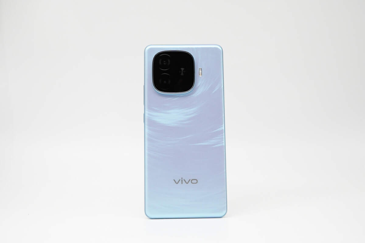

vivo Y200 GT 手机拥有雷鸣和风暴两种配色,此款为风暴款式;后盖采用了纳米级别高精度纹绘技术,在玻璃背板上营造出“风暴”纹理;后盖还采用了萤石AG效果,几乎不沾染指纹。

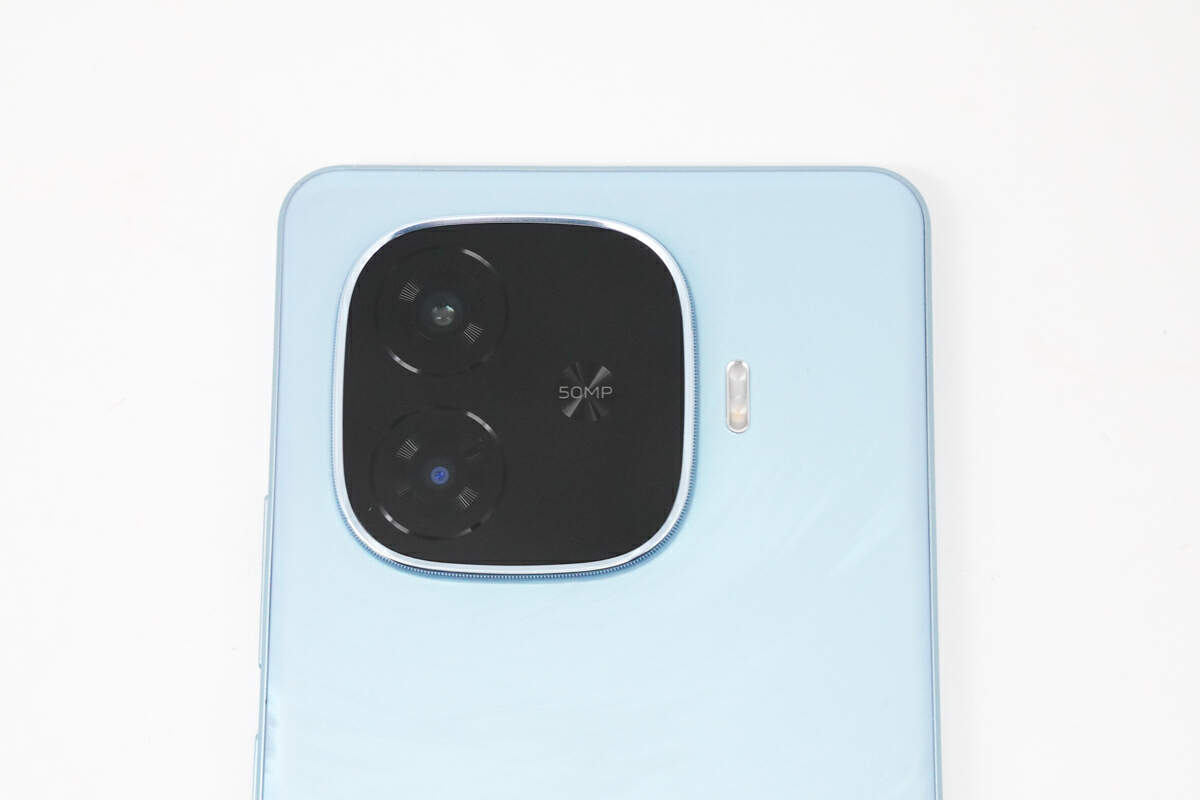

![首推“职业模式”,标配6000mAh+80W闪充,vivo Y200 GT 手机充电评测-充电头网](https://static.chongdiantou.com/wp-content/uploads/2024/07/2024071907171279.jpeg?x-oss-process=style/cdt800w)
摄像头模组 Deco则是采用独特超椭圆形状,官方号称“风暴之眼”,四周有奢华腕表同款刻纹装饰圈,整体和之前的iQOO Z9 Tubro比较相似;搭载5000万像素超光感主摄(索尼光喻LYT600)+200万像素虚化镜头,支持极速对焦抓拍和光学级2倍变焦技术。

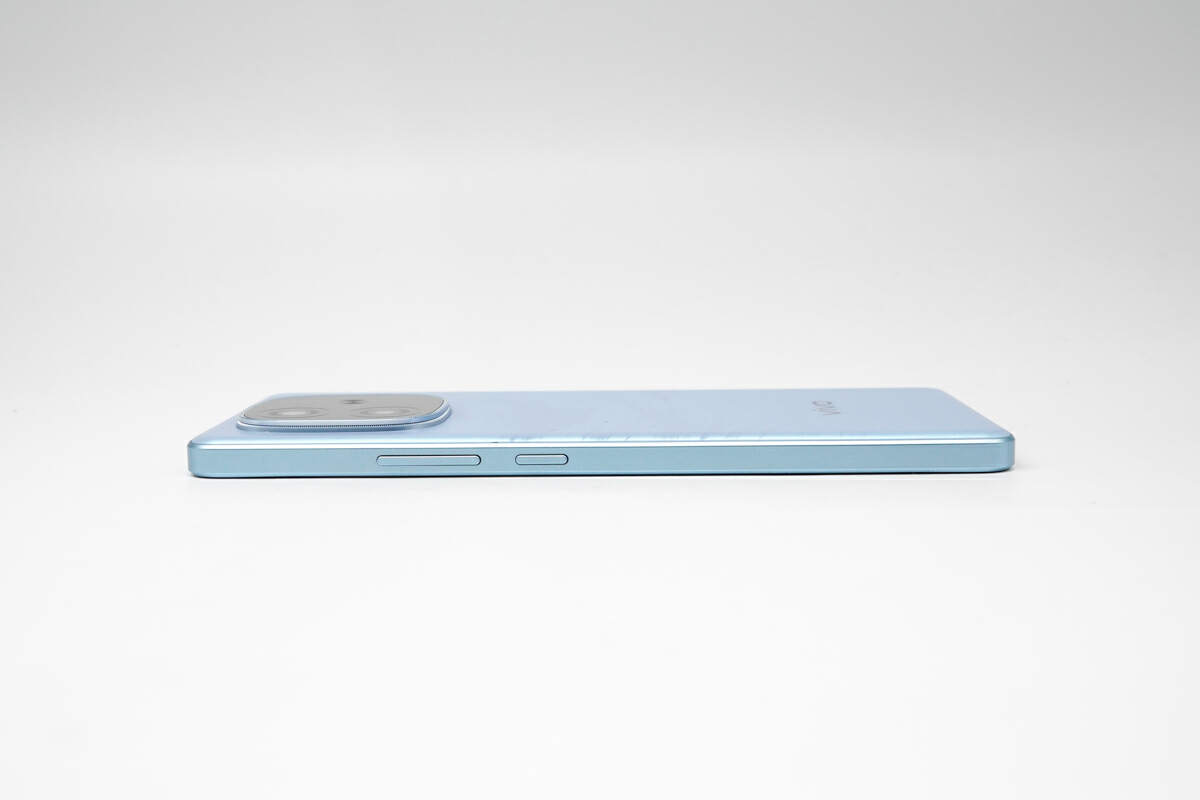

vivo Y200 GT右侧为音量键和电源键,左侧没有任何按键。
![首推“职业模式”,标配6000mAh+80W闪充,vivo Y200 GT 手机充电评测-充电头网](https://static.chongdiantou.com/wp-content/uploads/2024/07/2024071907170853.jpeg?x-oss-process=style/cdt800w)

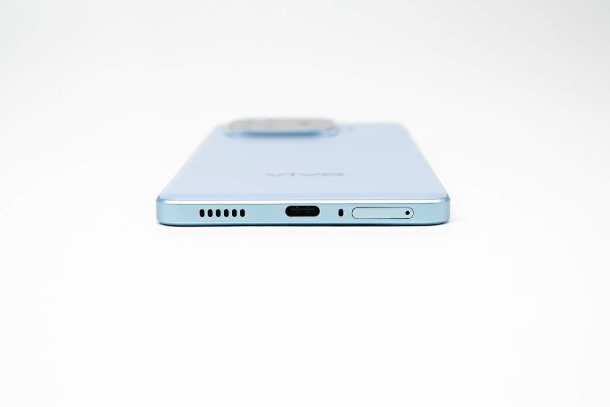

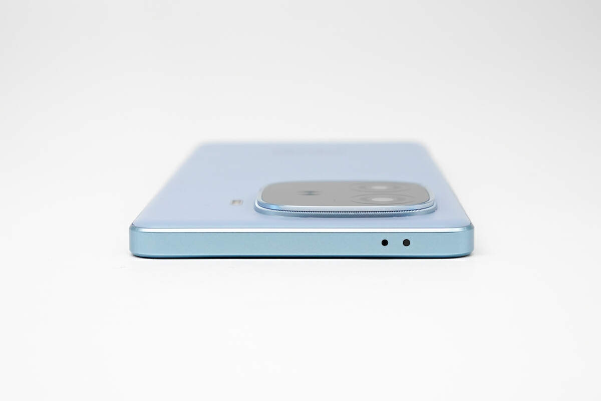

底部依次为扬声器、USB Type-C 接口、麦克风以及 SIM 卡插槽。
![首推“职业模式”,标配6000mAh+80W闪充,vivo Y200 GT 手机充电评测-充电头网](https://static.chongdiantou.com/wp-content/uploads/2024/07/2024071907170298.jpeg?x-oss-process=style/cdt800w)

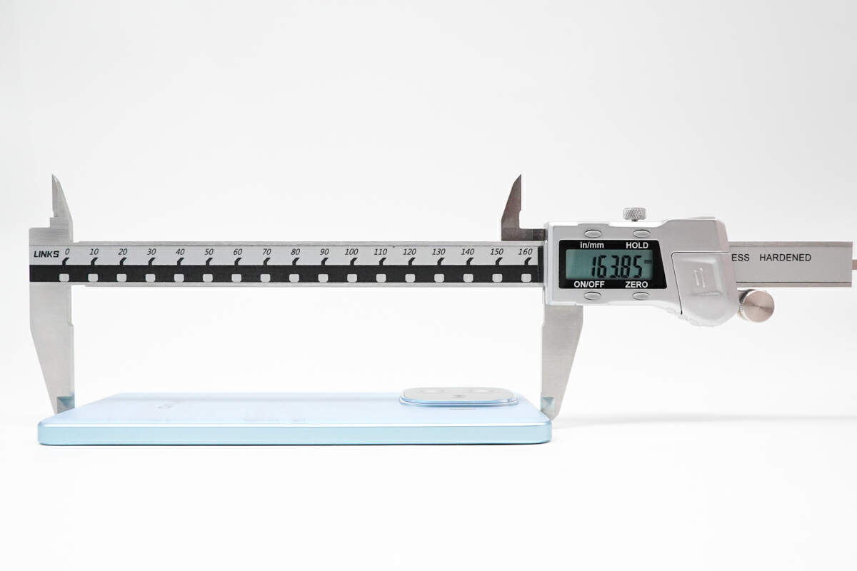

vivo Y200 GT 手机长度约为163.85mm。
![首推“职业模式”,标配6000mAh+80W闪充,vivo Y200 GT 手机充电评测-充电头网](https://static.chongdiantou.com/wp-content/uploads/2024/07/2024071907165949.jpeg?x-oss-process=style/cdt800w)

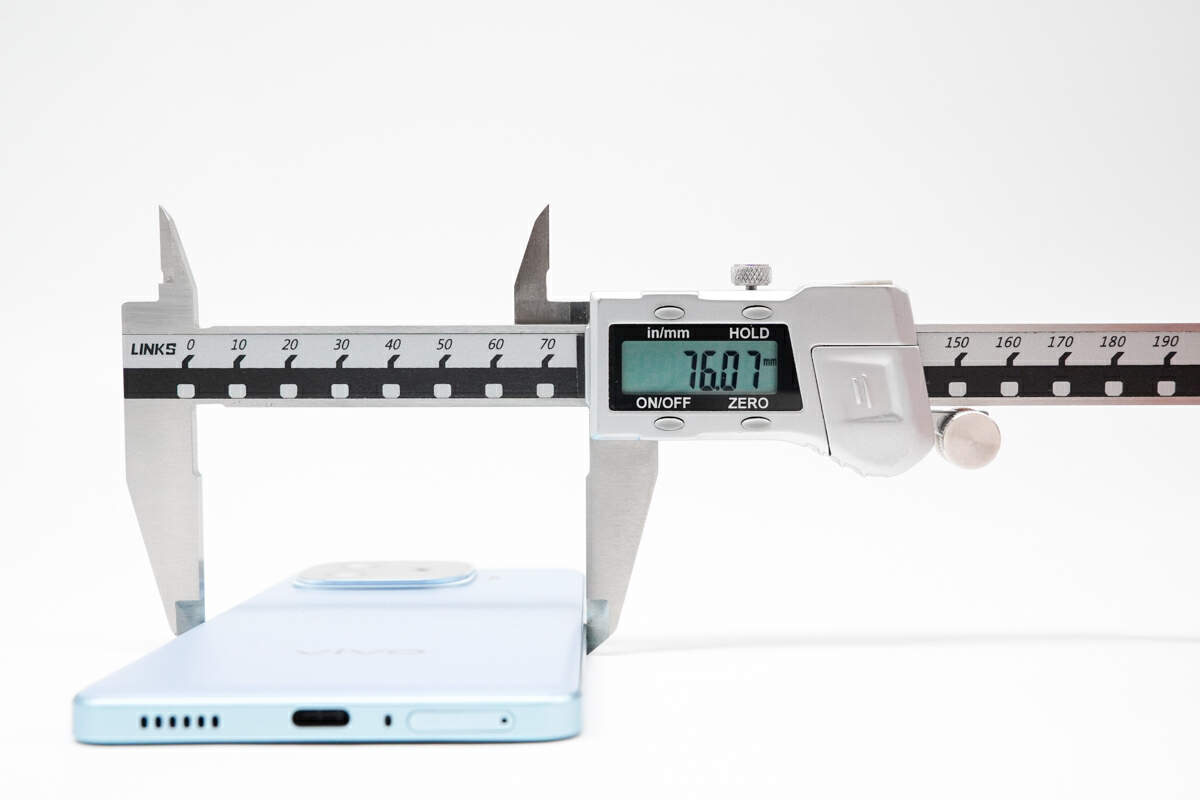

vivo Y200 GT 手机宽度约为76.07mm。

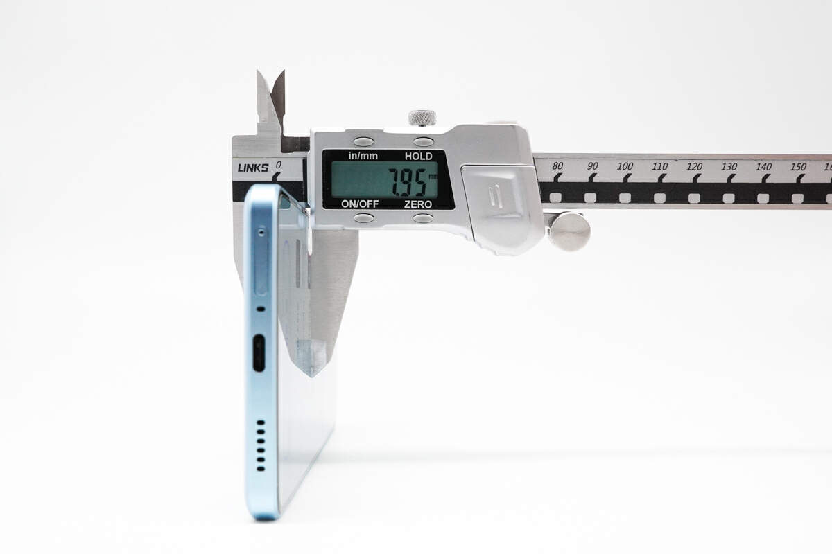

vivo Y200 GT 手机厚度约为7.95mm。

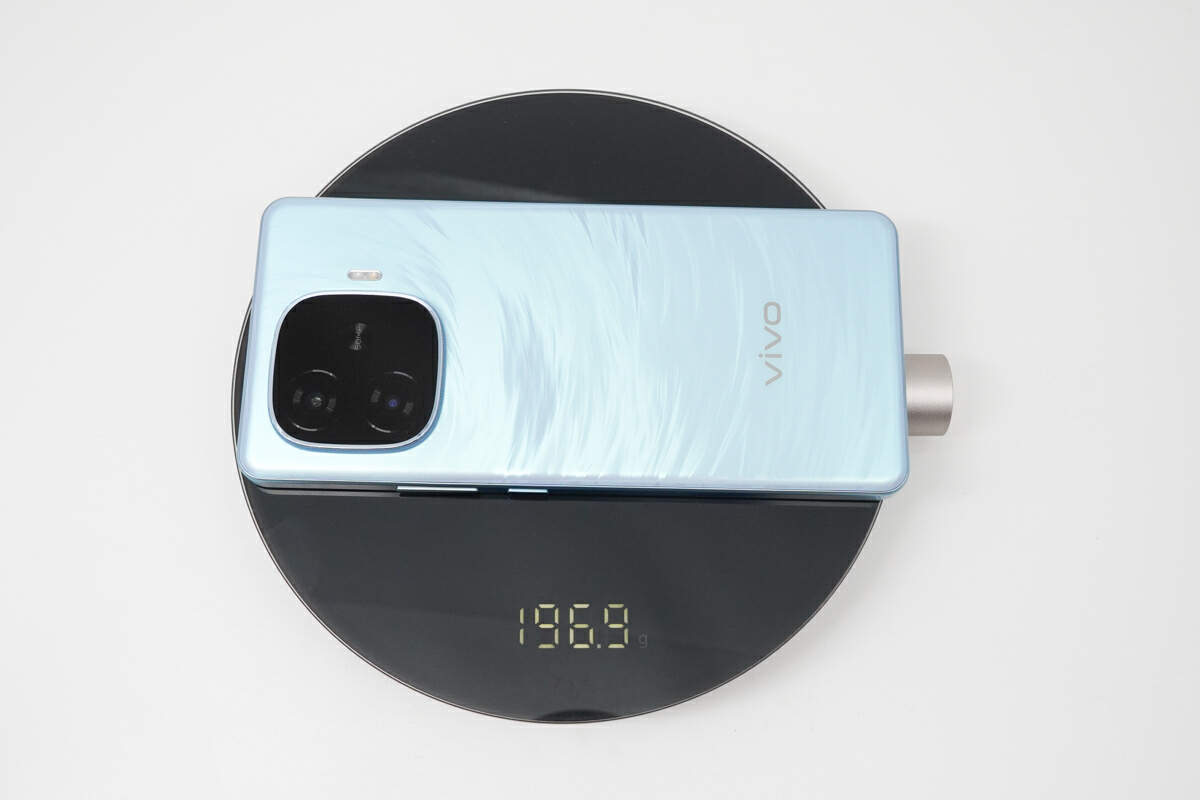

vivo Y200 GT 手机重量约为196.9g。
![首推“职业模式”,标配6000mAh+80W闪充,vivo Y200 GT 手机充电评测-充电头网](https://static.chongdiantou.com/wp-content/uploads/2024/07/2024071907165371.jpeg?x-oss-process=style/cdt800w)

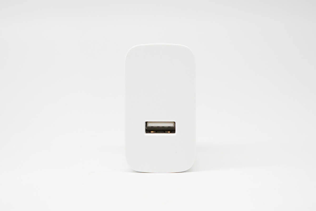

输出面板配置单 USB-A 端口,母口胶芯为白色,胶芯两侧拥有加宽 PIN 脚设计,可传输大电流。
![首推“职业模式”,标配6000mAh+80W闪充,vivo Y200 GT 手机充电评测-充电头网](https://static.chongdiantou.com/wp-content/uploads/2024/07/2024071907163933.jpeg?x-oss-process=style/cdt800w)

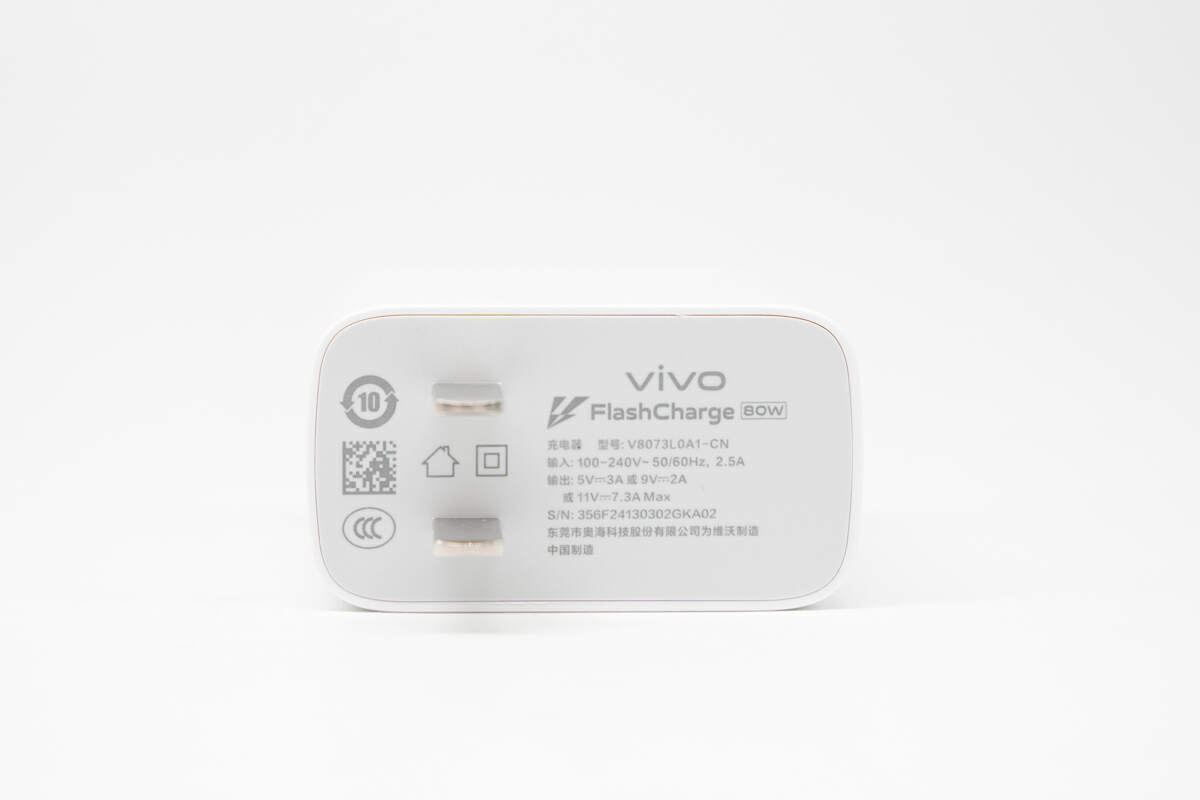

插脚一侧印有充电器参数规格铭文。
型号:V8073L0A1-CN;
输入:100-240V~50/60Hz,2.5A;
输出:5V3A,9V2A,11V7.3A Max;
由东莞市奥海科技股份有限公司为维沃制造,并印有CCC认证标识。

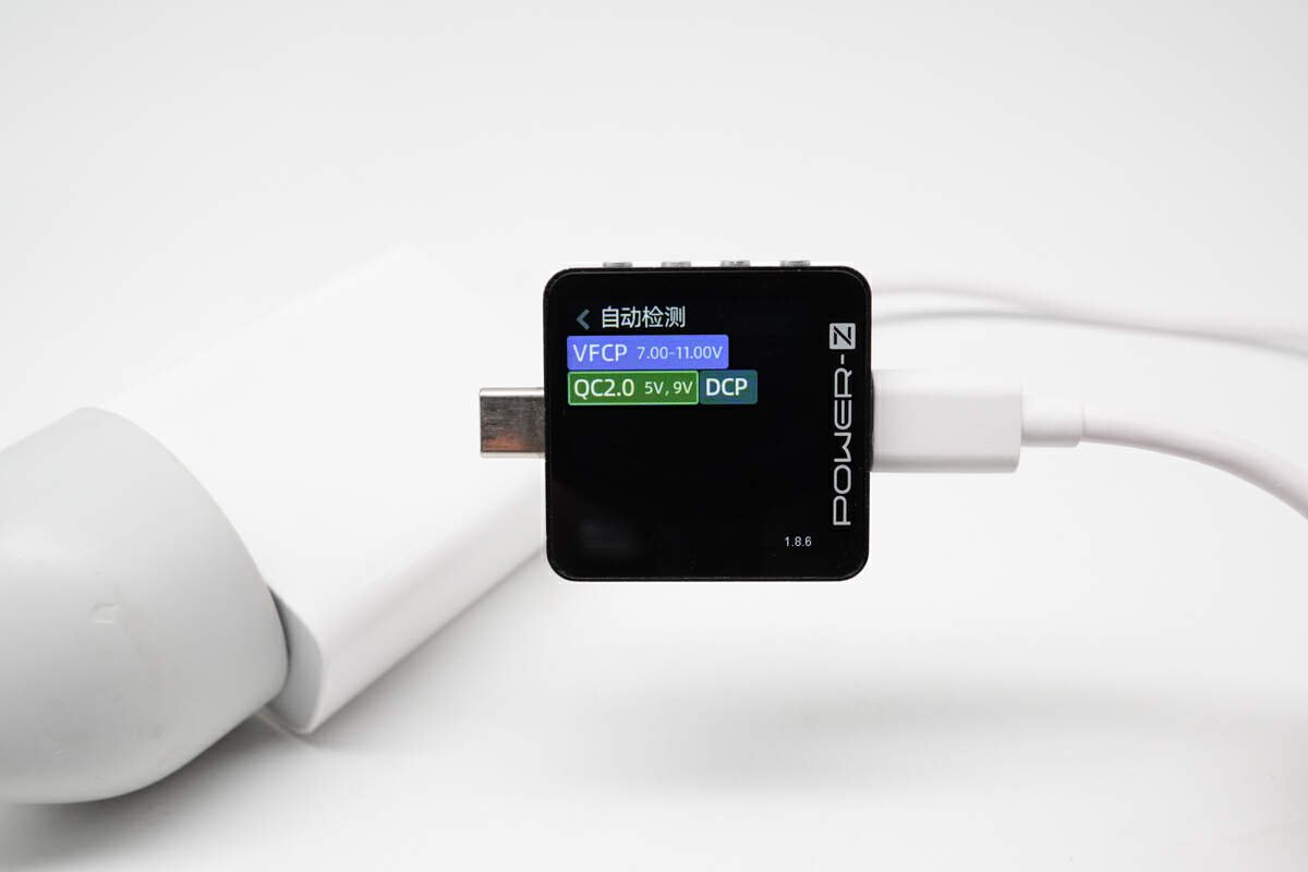

![首推“职业模式”,标配6000mAh+80W闪充,vivo Y200 GT 手机充电评测-充电头网](https://static.chongdiantou.com/wp-content/uploads/2024/07/2024071907163668.jpeg?x-oss-process=style/cdt800w)
使用POWER-Z KM003C测试仪测试 80W 充电器,测试 USB-A 端口支持 VFCP、QC2.0、DCP等充电协议。

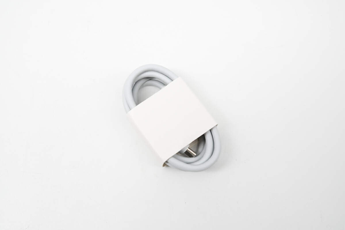

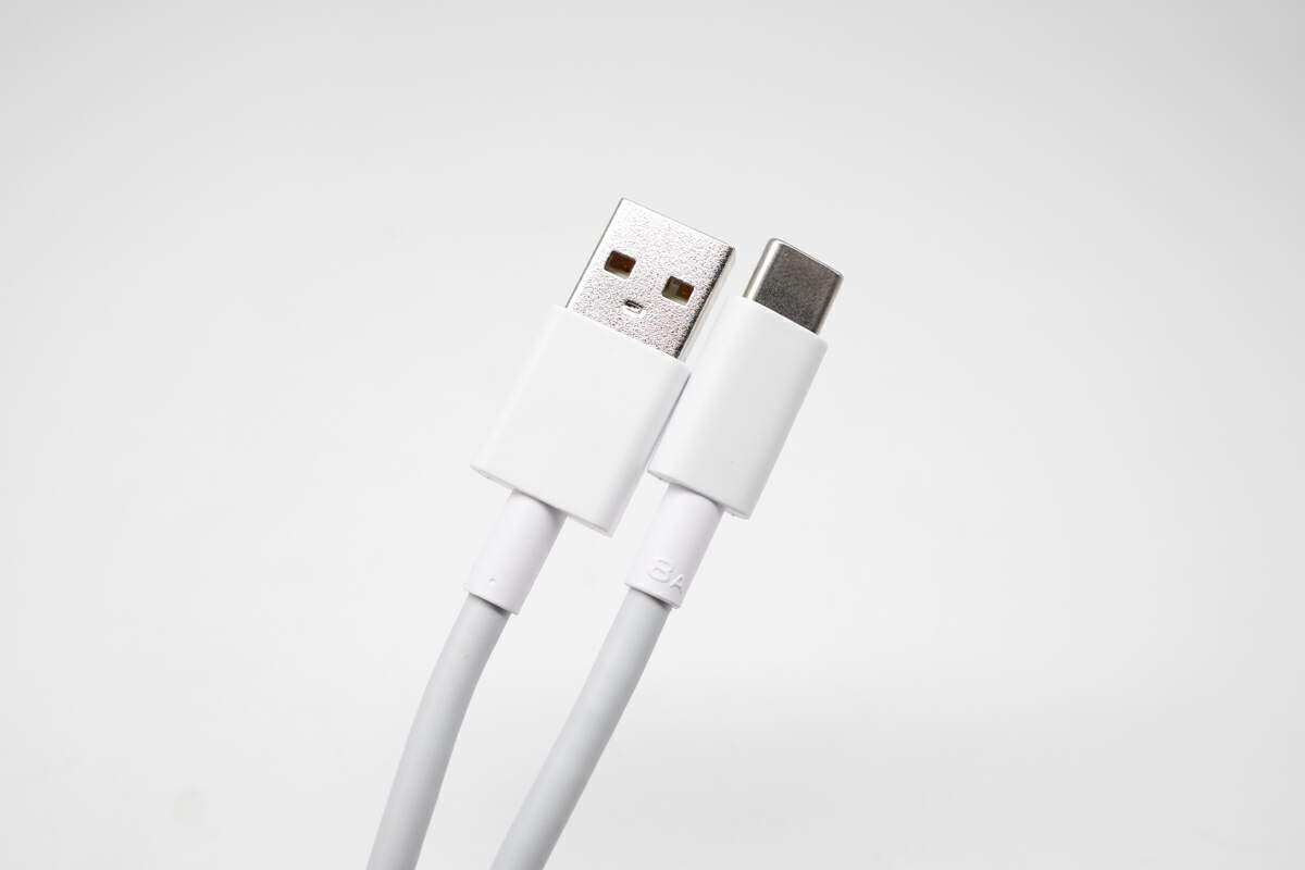

配套充电线材为 A to C 类型,采用白色环保纸带捆绑固定,线身柔软耐弯折。
![首推“职业模式”,标配6000mAh+80W闪充,vivo Y200 GT 手机充电评测-充电头网](https://static.chongdiantou.com/wp-content/uploads/2024/07/2024071907163071.jpeg?x-oss-process=style/cdt800w)
线材为灰白色材质外被,纯白色子端壳体与线身一体注塑成型,加厚注塑外被上浮印“8A”字样。

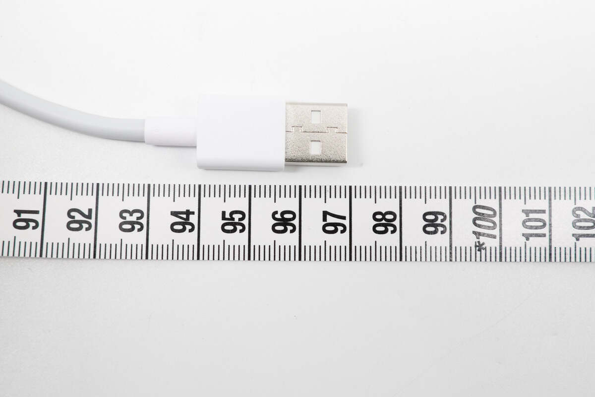

![首推“职业模式”,标配6000mAh+80W闪充,vivo Y200 GT 手机充电评测-充电头网](https://static.chongdiantou.com/wp-content/uploads/2024/07/2024071907162735.jpeg?x-oss-process=style/cdt800w)
vivo Y200 GT 手机原装充电线材长度约为97cm。

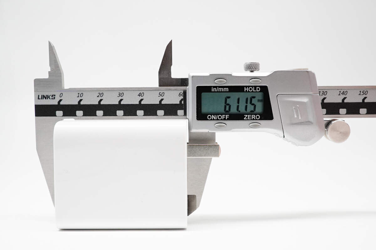

![首推“职业模式”,标配6000mAh+80W闪充,vivo Y200 GT 手机充电评测-充电头网](https://static.chongdiantou.com/wp-content/uploads/2024/07/2024071907162548.jpeg?x-oss-process=style/cdt800w)
vivo Y200 GT 手机80W充电器长度约为61.15mm。

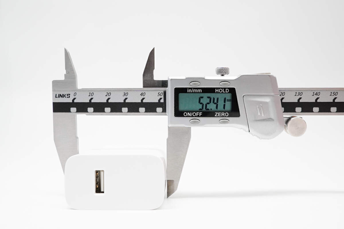

![首推“职业模式”,标配6000mAh+80W闪充,vivo Y200 GT 手机充电评测-充电头网](https://static.chongdiantou.com/wp-content/uploads/2024/07/2024071907162267.jpeg?x-oss-process=style/cdt800w)
vivo Y200 GT 手机80W充电器高度约为52.41mm。

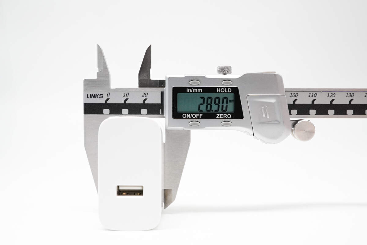

![首推“职业模式”,标配6000mAh+80W闪充,vivo Y200 GT 手机充电评测-充电头网](https://static.chongdiantou.com/wp-content/uploads/2024/07/2024071907162046.jpeg?x-oss-process=style/cdt800w)
vivo Y200 GT 手机 80W充电器厚度约为28.9mm,体积约为92.62cm³,以充电器的功率80W计算,功率密度高达0.86W/cm³。

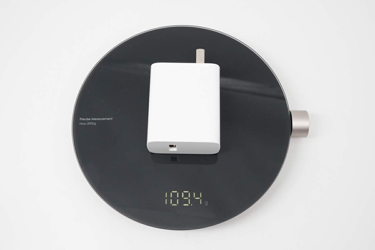

vivo Y200 GT 手机80W充电器重量约为109.4g。
![首推“职业模式”,标配6000mAh+80W闪充,vivo Y200 GT 手机充电评测-充电头网](https://static.chongdiantou.com/wp-content/uploads/2024/07/2024071907161446.jpeg?x-oss-process=style/cdt800w)

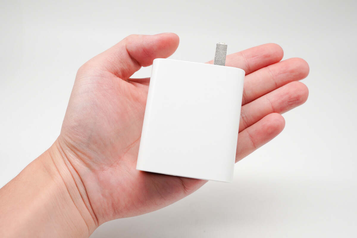

充电器本体放在成年男性手掌对比,可轻松一手掌握。

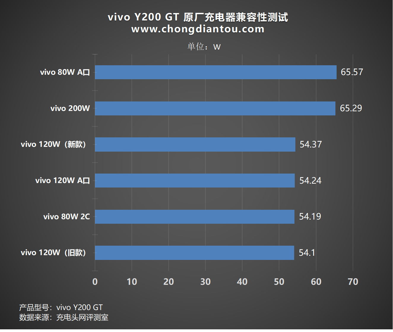

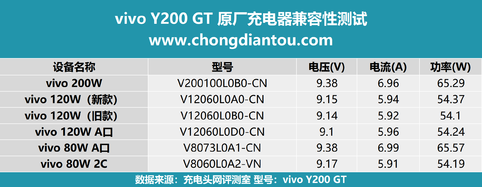

将 vivo 系内不同功率档位的充电器进行逐一充电测试,均搭配原装A/C to C 充电线材进行连接,实测 vivo Y200 GT 手机的实际充电功率至高可达65W左右。
![首推“职业模式”,标配6000mAh+80W闪充,vivo Y200 GT 手机充电评测-充电头网](https://static.chongdiantou.com/wp-content/uploads/2024/07/2024071907154529.png?x-oss-process=style/cdt800w)
将各充电功率制作柱状图,可以看到,vivo Y200 GT 手机在搭配自家充电套装时,部分充电器套装受限于6A电流,功率在54W左右,而原装80W和另一款200W充电器均能达到65W左右。

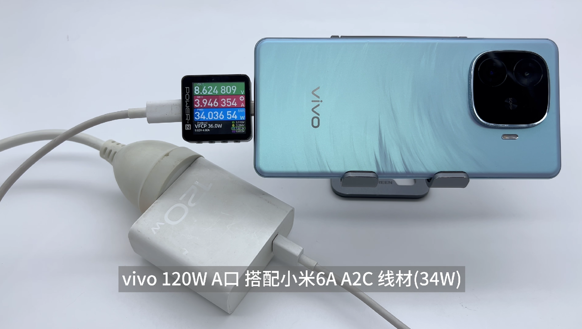

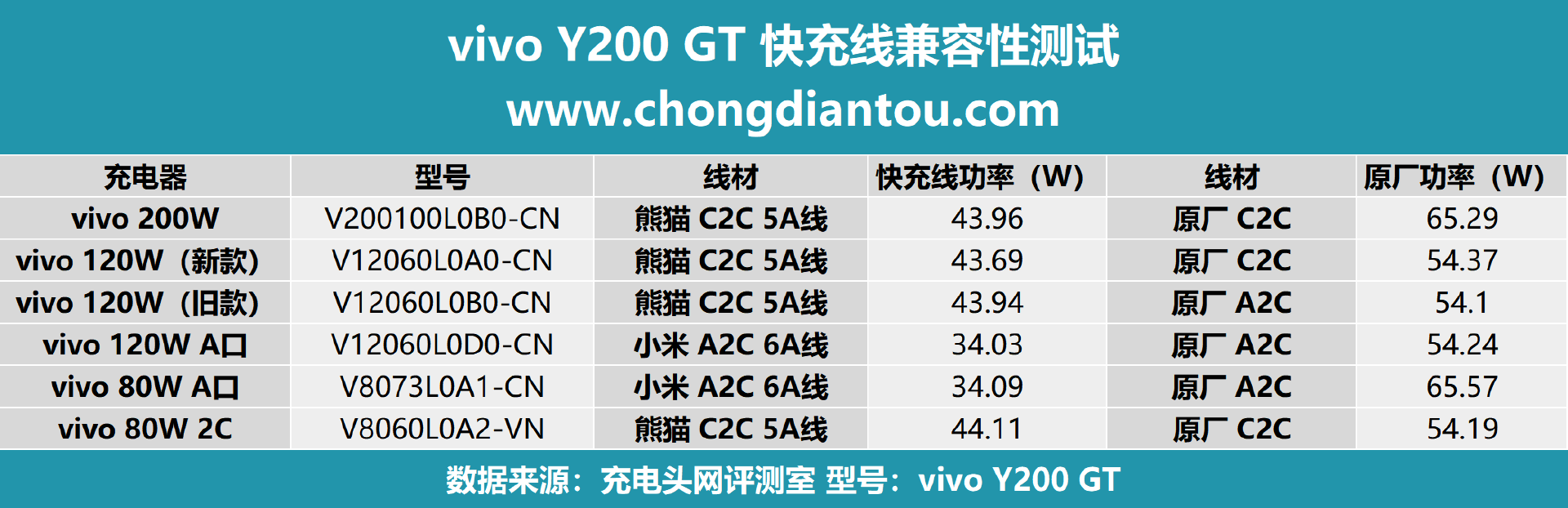

接下来我们再来看看上述充电器搭配非原装快充线的充电效果,本次测试将使用第三方快充线进行测试,分别为小米6A(A to C) 快充线和高规 240W(C to C) 快充线。
![首推“职业模式”,标配6000mAh+80W闪充,vivo Y200 GT 手机充电评测-充电头网](https://static.chongdiantou.com/wp-content/uploads/2024/07/2024071907153115.png?x-oss-process=style/cdt800w)
使用原厂120W A口充电器(型号:V12060L0D0-CN)+小米 A2C 6A线为 vivo Y200 GT 手机充电,POWER-Z KM003C 测试仪实测当前手机输入端功率为 8.62V 3.95A 34.03W。
![首推“职业模式”,标配6000mAh+80W闪充,vivo Y200 GT 手机充电评测-充电头网](https://static.chongdiantou.com/wp-content/uploads/2024/07/2024071907152733.png?x-oss-process=style/cdt800w)

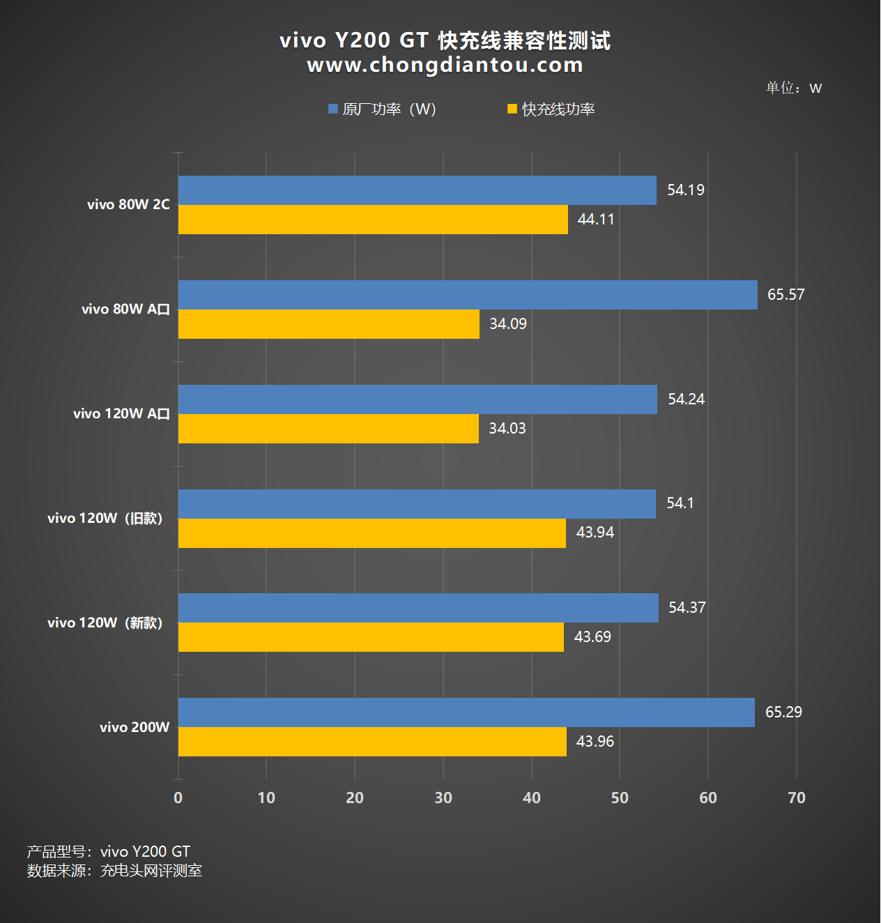

vivo Y200 GT 手机依旧搭配原厂充电器进行测试,在仅更换三方线材测试结果上可以看到 A/C to C 类型线材影响十分明显,使用第三方A2C线材时功率为34W左右;搭配第三方 C to C 线材下的充电功率可达 44W 左右,因此尽量选择原厂线材才能获得更好的快充体验。
![首推“职业模式”,标配6000mAh+80W闪充,vivo Y200 GT 手机充电评测-充电头网](https://static.chongdiantou.com/wp-content/uploads/2024/07/2024071907152433.png?x-oss-process=style/cdt800w)
从整体结果上看,在测试充电器不变的情况下,更换不同类型的线材,原厂与第三方的 A to C 类型线材在充电功率方面差值可达30W左右,且使用第三方线材得充电功率上限在44W左右。

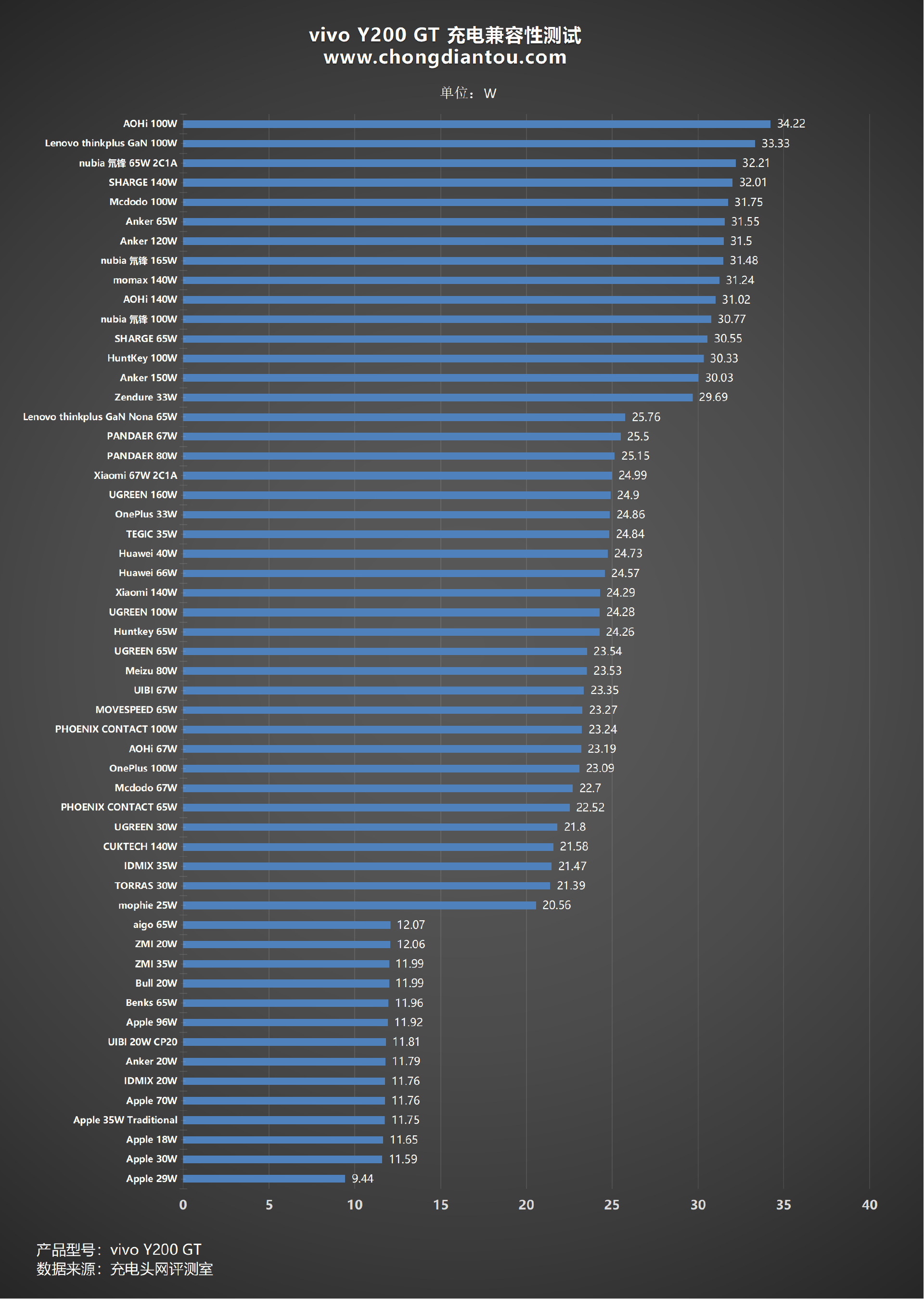

看完了原厂的兼容性数据,再来看看这款手机对于第三方充电器的充电兼容性如何,此次测试一共选用了多款充电器,具体测试结果如下。
![首推“职业模式”,标配6000mAh+80W闪充,vivo Y200 GT 手机充电评测-充电头网](https://static.chongdiantou.com/wp-content/uploads/2024/07/2024071907145472.png?x-oss-process=style/cdt800w)

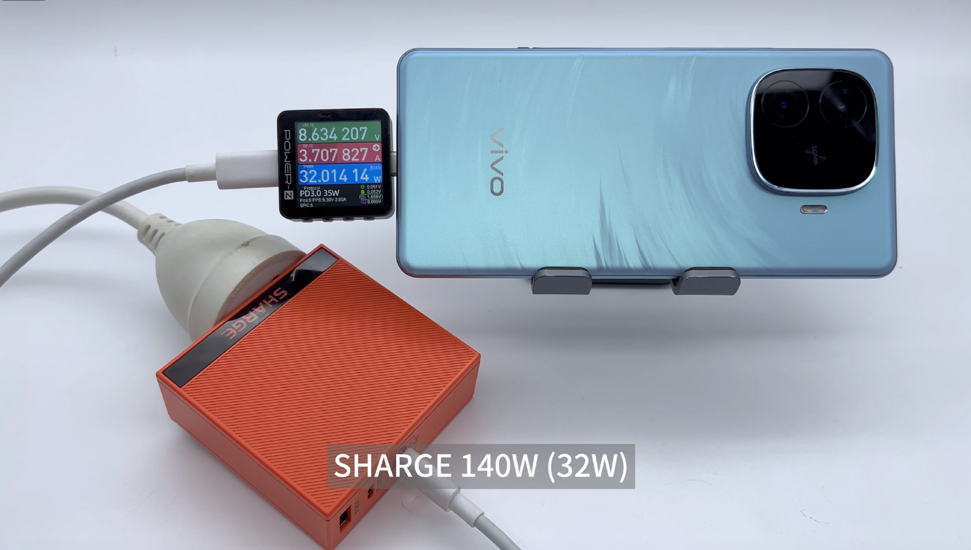

使用SHARGE 140W 充电器(型号:S140)为 vivo Y200 GT 手机充电,使用 POWER-Z KM003C 实测手机当前输入端功率为 8.63V 3.71A 32.01W。
![首推“职业模式”,标配6000mAh+80W闪充,vivo Y200 GT 手机充电评测-充电头网](https://static.chongdiantou.com/wp-content/uploads/2024/07/2024071907144656.png?x-oss-process=style/cdt800w)
将第三方充电器搭配第三方充电线的兼容性测试数据汇总,本次测试的第三方充电头给 vivo Y200 GT 手机的充电功率较为稳定。
![首推“职业模式”,标配6000mAh+80W闪充,vivo Y200 GT 手机充电评测-充电头网](https://static.chongdiantou.com/wp-content/uploads/2024/07/2024071907143165.png?x-oss-process=style/cdt800w)
将充电功率数据绘制为柱状图,可以看到 vivo Y200 GT 手机的充电功率主要集中在12W、25W、30W功率档位,同时,对于支持UFCS融合快充协议或者其他兼容性更好的充电器,其充电功率可达35W左右。

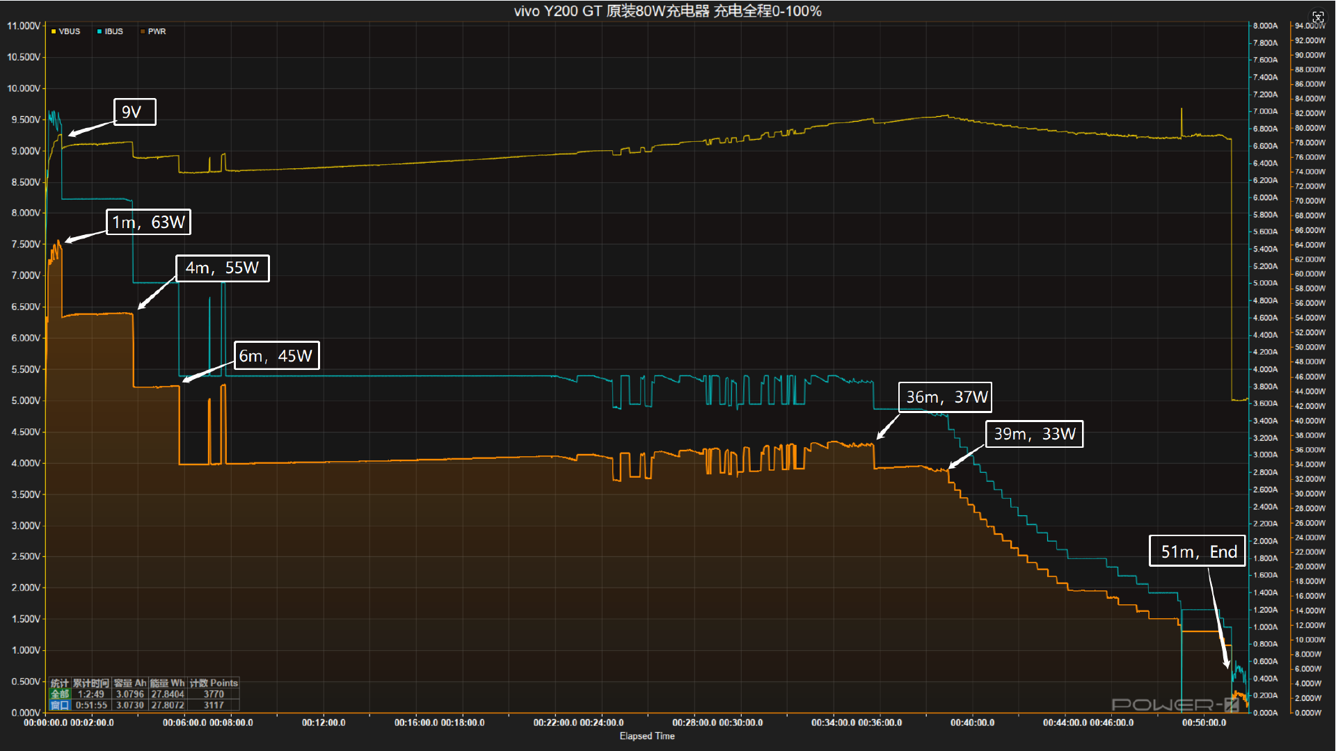

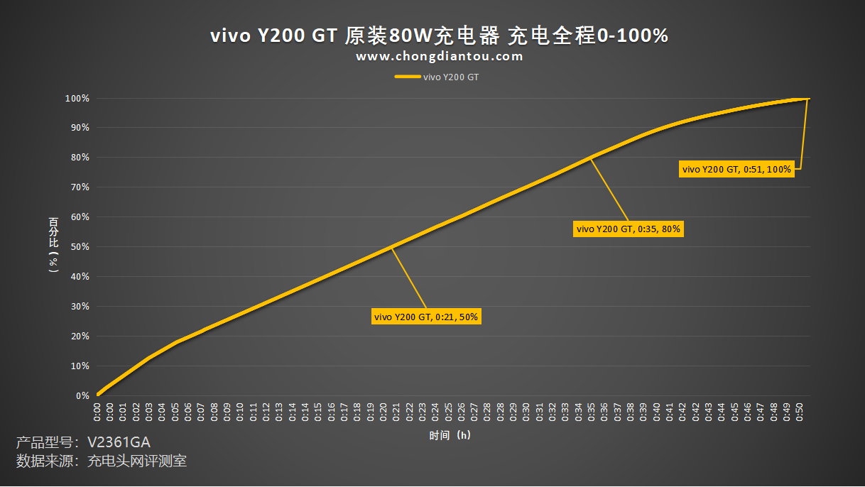

接下来,就带大家来看一下这款 vivo Y200 GT搭配原装80W的充电表现,手机电量消耗殆尽后,将手机与原装80W充电器放入25℃的恒温箱中,接通电源,并记录数据。
![首推“职业模式”,标配6000mAh+80W闪充,vivo Y200 GT 手机充电评测-充电头网](https://static.chongdiantou.com/wp-content/uploads/2024/07/2024071907142132.png?x-oss-process=style/cdt800w)
接通电源后,握手9V电压档位;前1分钟充电功率最高达到63W;随后功率下降至55W左右并持续充电至第4分钟;随后功率下降至45W左右并持续充电至第6分钟;随后功率下降至37W左右,并持续充电至第36分钟;随后功率再次下降至33W,并维持至第39分钟;之后功率不断下降,并于第51分钟充至满电。
![首推“职业模式”,标配6000mAh+80W闪充,vivo Y200 GT 手机充电评测-充电头网](https://static.chongdiantou.com/wp-content/uploads/2024/07/2024071907141898.png?x-oss-process=style/cdt800w)
绘制出折线图,可以清楚看出使用原装80W充电器为vivo Y200 GT 21分钟充至50%;38分钟充至80%;从0%开始至完全充满耗时约51分钟。

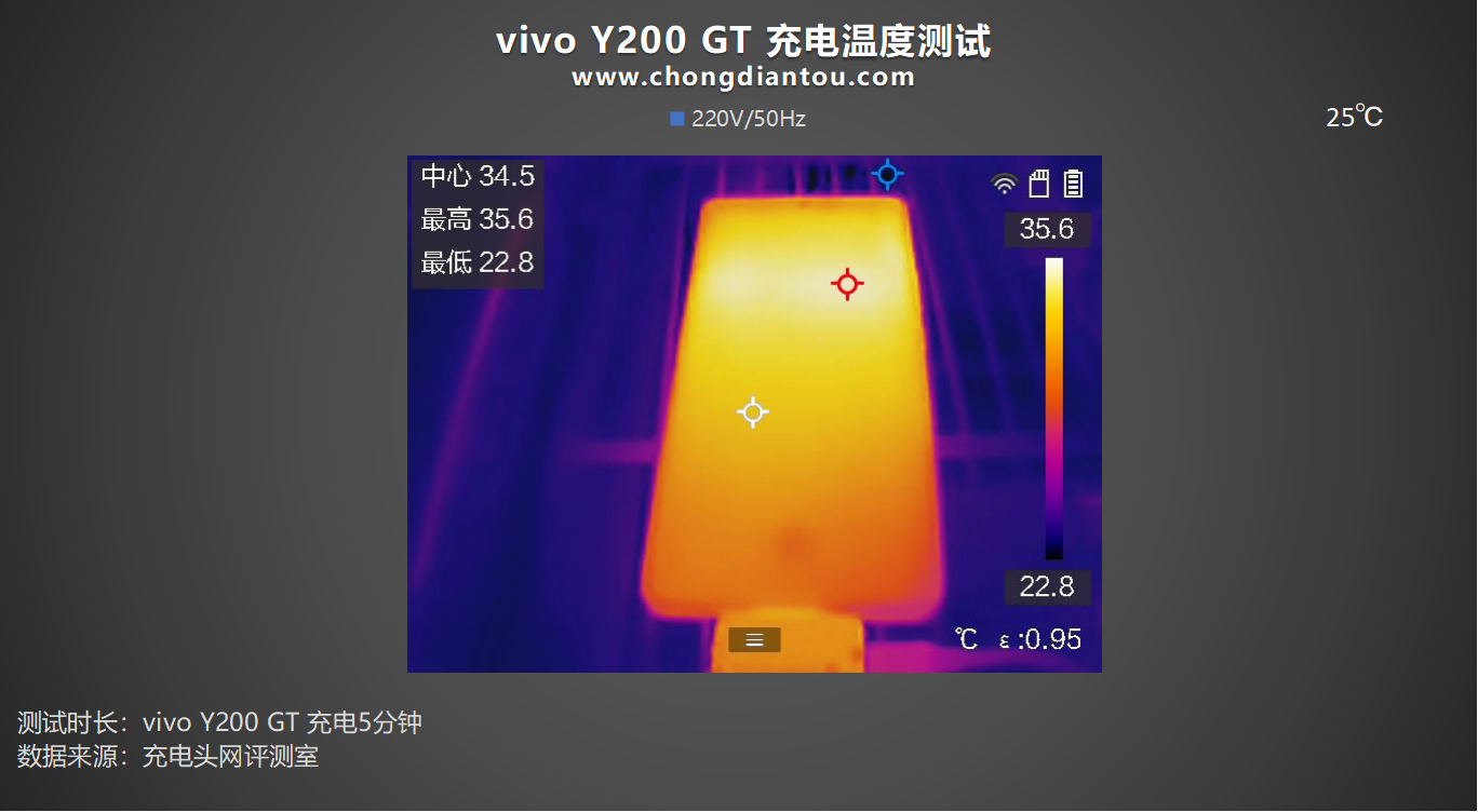

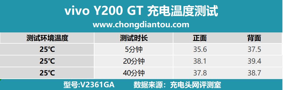

手机充电发热便是我们所需要关注的一个问题,让我们看看vivo Y200 GT对于充电时温度的调控如何,测试全程在25℃恒温箱中进行,温度拍摄的时间点为:充电5分钟、充电20分钟、充电40分钟。
充电5分钟
![首推“职业模式”,标配6000mAh+80W闪充,vivo Y200 GT 手机充电评测-充电头网](https://static.chongdiantou.com/wp-content/uploads/2024/07/2024071907140740.png?x-oss-process=style/cdt800w)

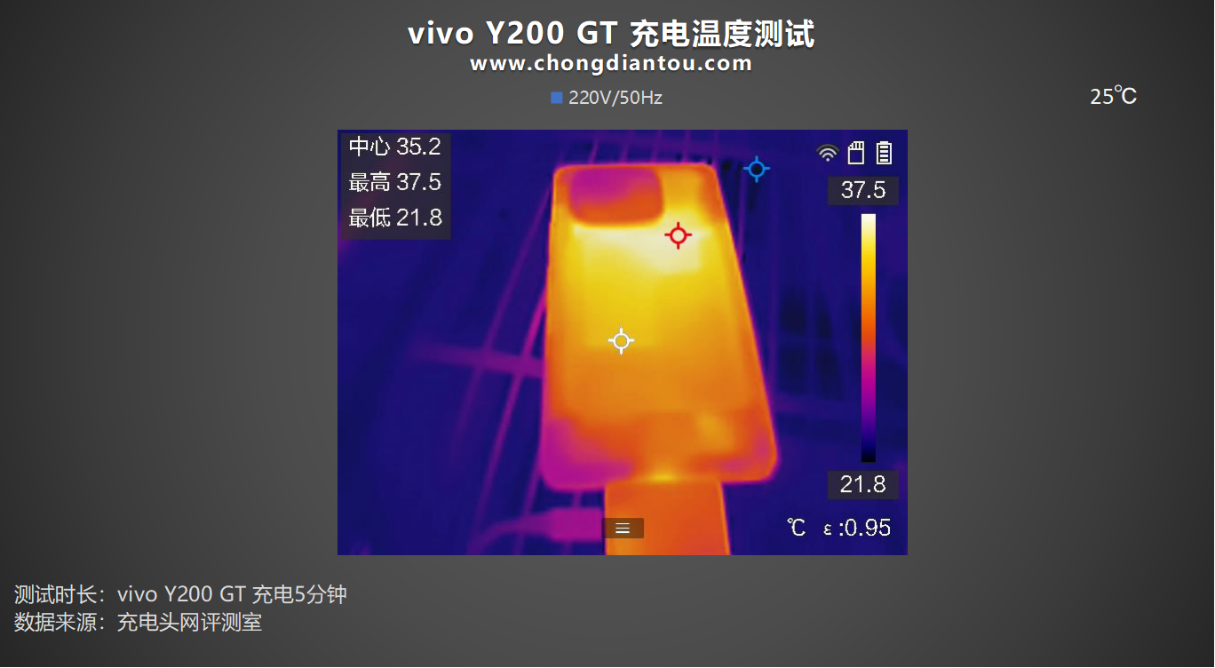

充电5分钟后,使用热成像仪拍摄手机正面 ,最高温度为35.6℃。此时充电功率约为37W。
![首推“职业模式”,标配6000mAh+80W闪充,vivo Y200 GT 手机充电评测-充电头网](https://static.chongdiantou.com/wp-content/uploads/2024/07/2024071907140373.png?x-oss-process=style/cdt800w)
充电5分钟后,使用热成像仪拍摄手机背面 ,最高温度为37.5℃。可以看到发热主要集中在中间电池区域,散热比较均匀。
充电20分钟

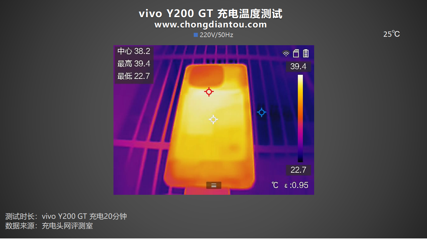

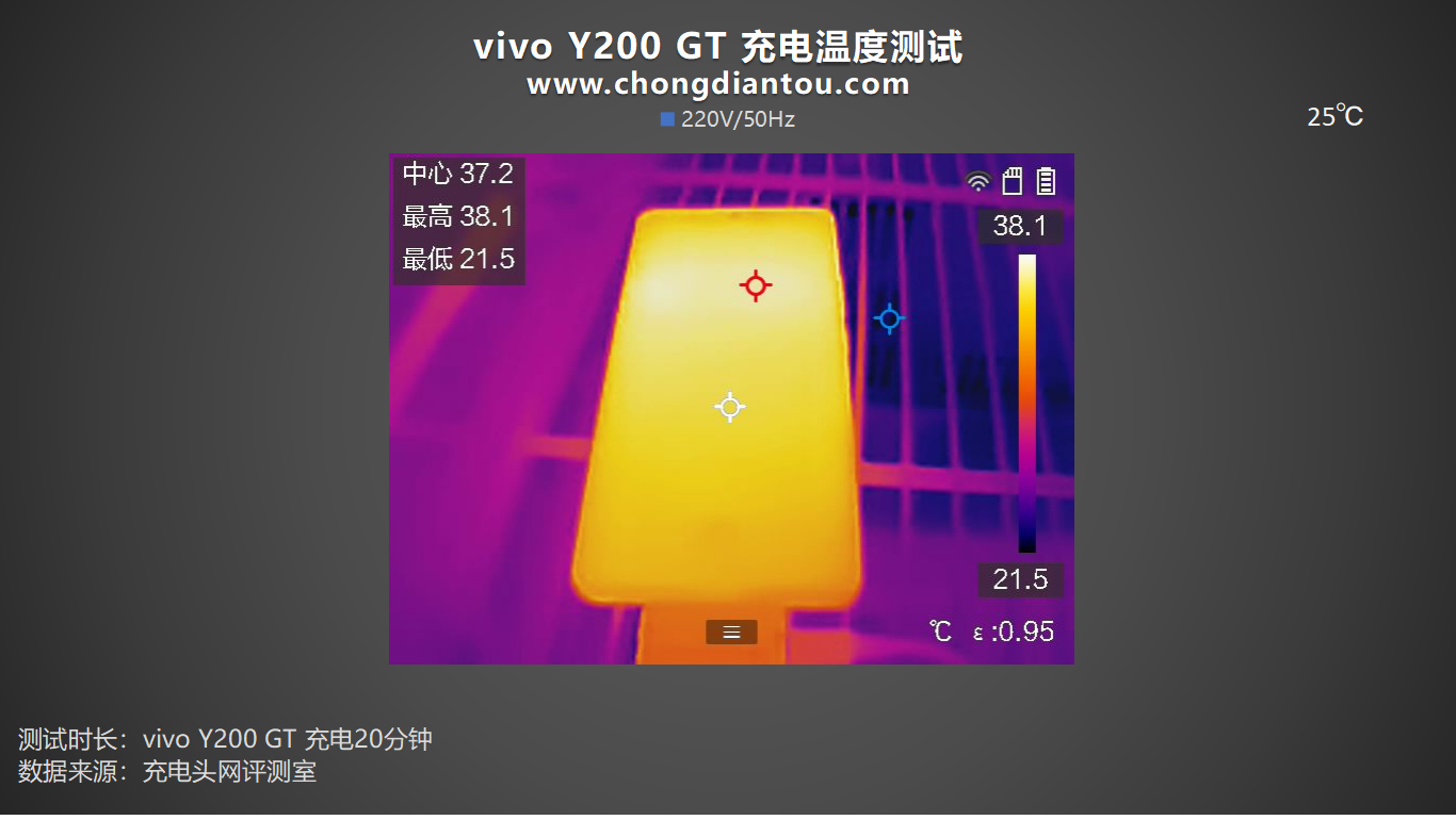

![首推“职业模式”,标配6000mAh+80W闪充,vivo Y200 GT 手机充电评测-充电头网](https://static.chongdiantou.com/wp-content/uploads/2024/07/2024071907135576.png?x-oss-process=style/cdt800w)
充电20分钟后,使用热成像仪拍摄手机正面 ,最高温度为38.1℃。
![首推“职业模式”,标配6000mAh+80W闪充,vivo Y200 GT 手机充电评测-充电头网](https://static.chongdiantou.com/wp-content/uploads/2024/07/2024071907134838.png?x-oss-process=style/cdt800w)
充电20钟后,使用热成像仪拍摄手机背面 ,最高温度为39.4℃。
充电40分钟
![首推“职业模式”,标配6000mAh+80W闪充,vivo Y200 GT 手机充电评测-充电头网](https://static.chongdiantou.com/wp-content/uploads/2024/07/2024071907134593.png?x-oss-process=style/cdt800w)

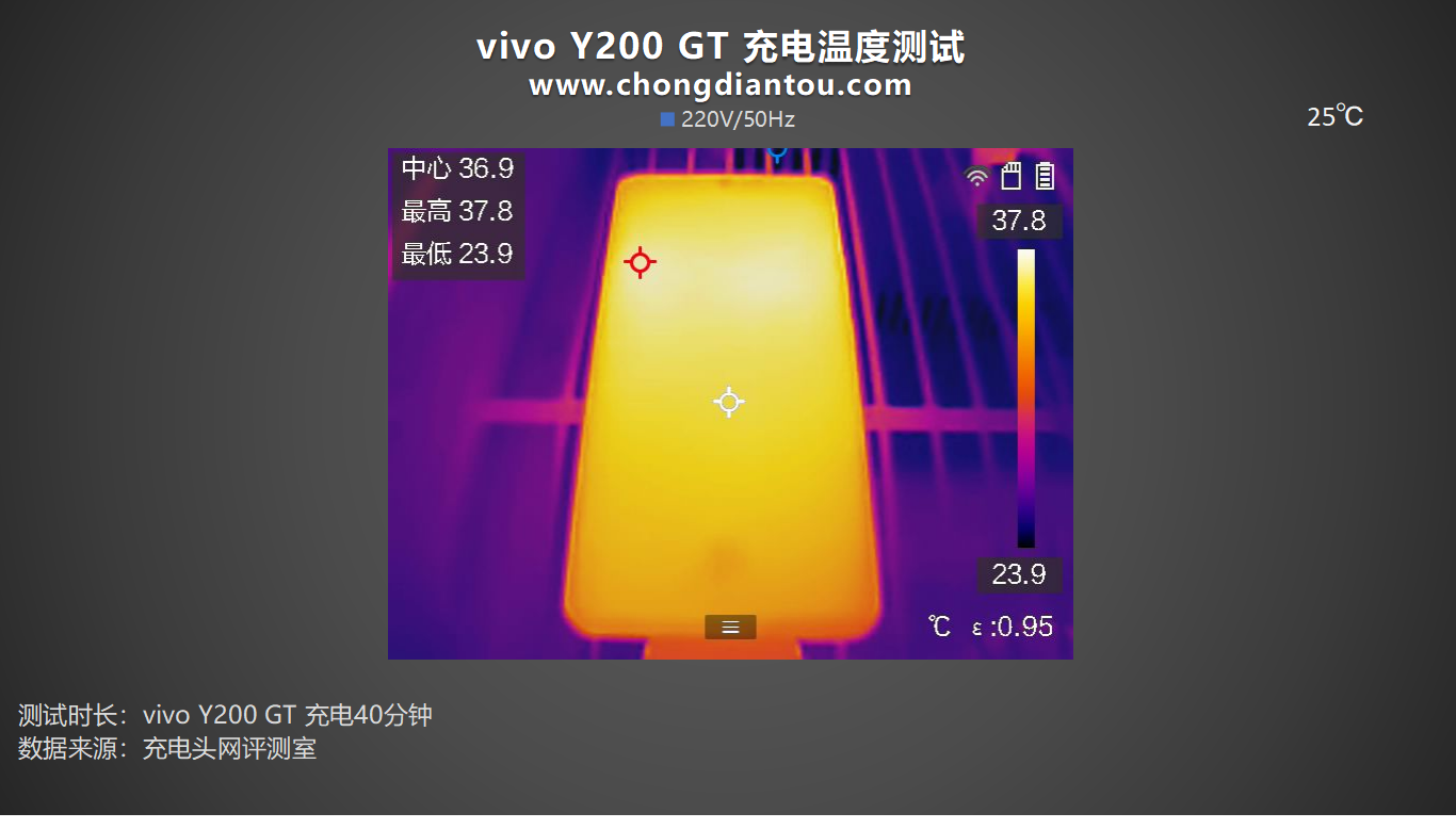

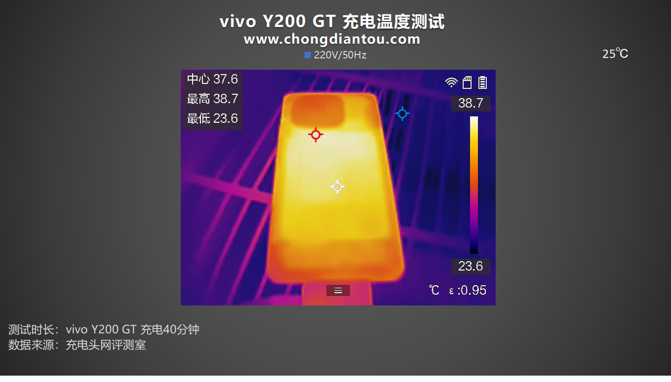

充电40分钟后,使用热成像仪拍摄手机正面 ,最高温度为37.8℃。
![首推“职业模式”,标配6000mAh+80W闪充,vivo Y200 GT 手机充电评测-充电头网](https://static.chongdiantou.com/wp-content/uploads/2024/07/2024071907134315.png?x-oss-process=style/cdt800w)
充电40分钟后,使用热成像仪拍摄手机背面 ,最高温度为38.7℃。
![首推“职业模式”,标配6000mAh+80W闪充,vivo Y200 GT 手机充电评测-充电头网](https://static.chongdiantou.com/wp-content/uploads/2024/07/2024071907134086.png?x-oss-process=style/cdt800w)
将温度数据汇总,可以看出充电过程中手机整体的温度在35.6-39.4℃之间。
![首推“职业模式”,标配6000mAh+80W闪充,vivo Y200 GT 手机充电评测-充电头网](https://static.chongdiantou.com/wp-content/uploads/2024/07/2024071907133264.png?x-oss-process=style/cdt800w)
绘制出柱状图可以看出,手机最高温度为20分钟时手机正面温度38.1℃,背面温度为39.4℃。结合充电曲线可以得知,39分钟之前手机温度都处于升温状态,此时用手触摸会感觉到一些发热。
