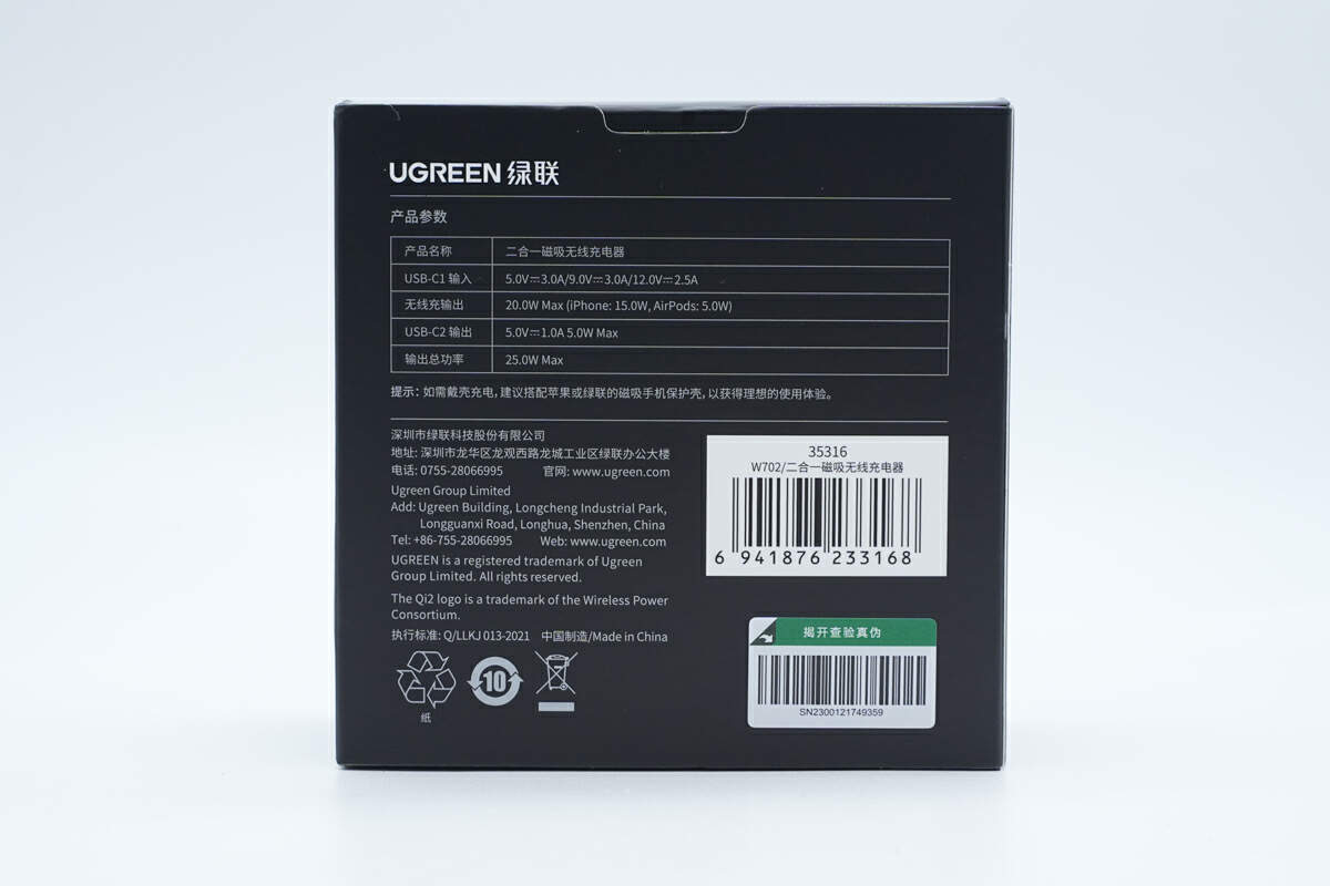

背面印有产品详细参数和商家等信息。
![收纳更方便,桌搭更有味,绿联Qi2二合一磁吸无线充电器评测-充电头网](https://static.chongdiantou.com/wp-content/uploads/2024/07/2024072101491980.jpeg?x-oss-process=style/cdt800w)
产品参数部分特写,下面到实物展示环节再介绍。

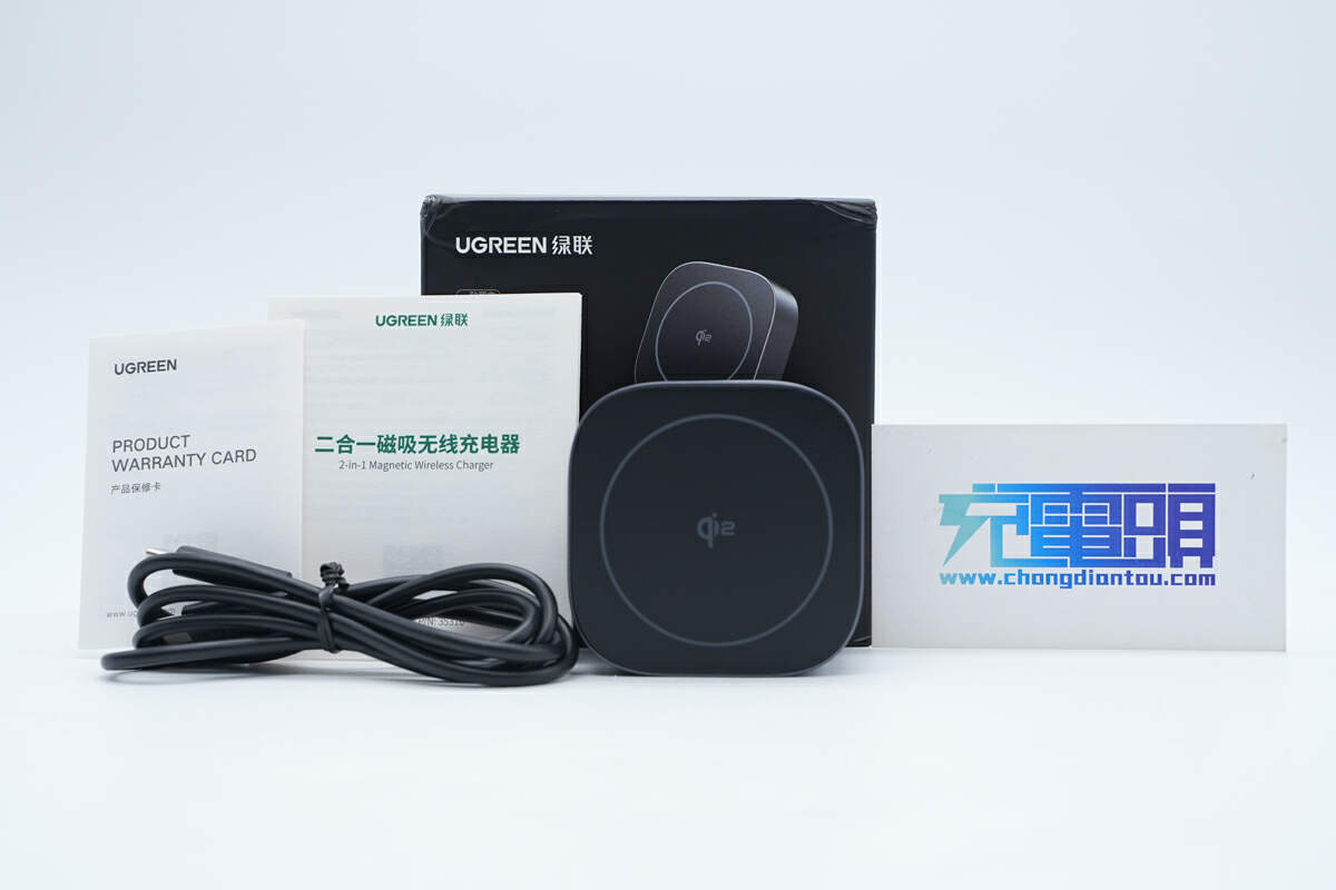

打开包装,除绿联Qi2二合一磁吸无线充电器外,还配备了充电线、使用说明书以及产品保修卡。

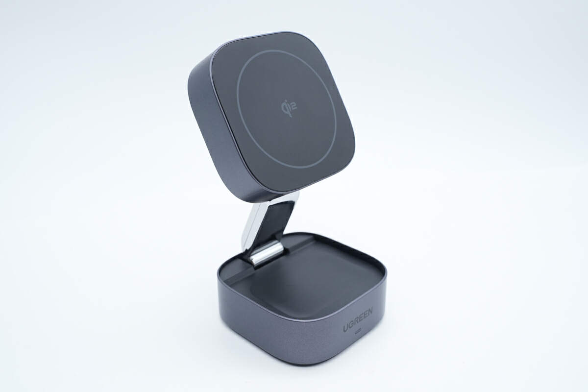

绿联Qi2二合一磁吸无线充电器采用折叠设计,主体由为PC阻燃材质搭配金属漆工艺打造,可折叠方便收纳,整体做工扎实有质感。
![收纳更方便,桌搭更有味,绿联Qi2二合一磁吸无线充电器评测-充电头网](https://static.chongdiantou.com/wp-content/uploads/2024/07/2024072101491253.jpeg?x-oss-process=style/cdt800w)

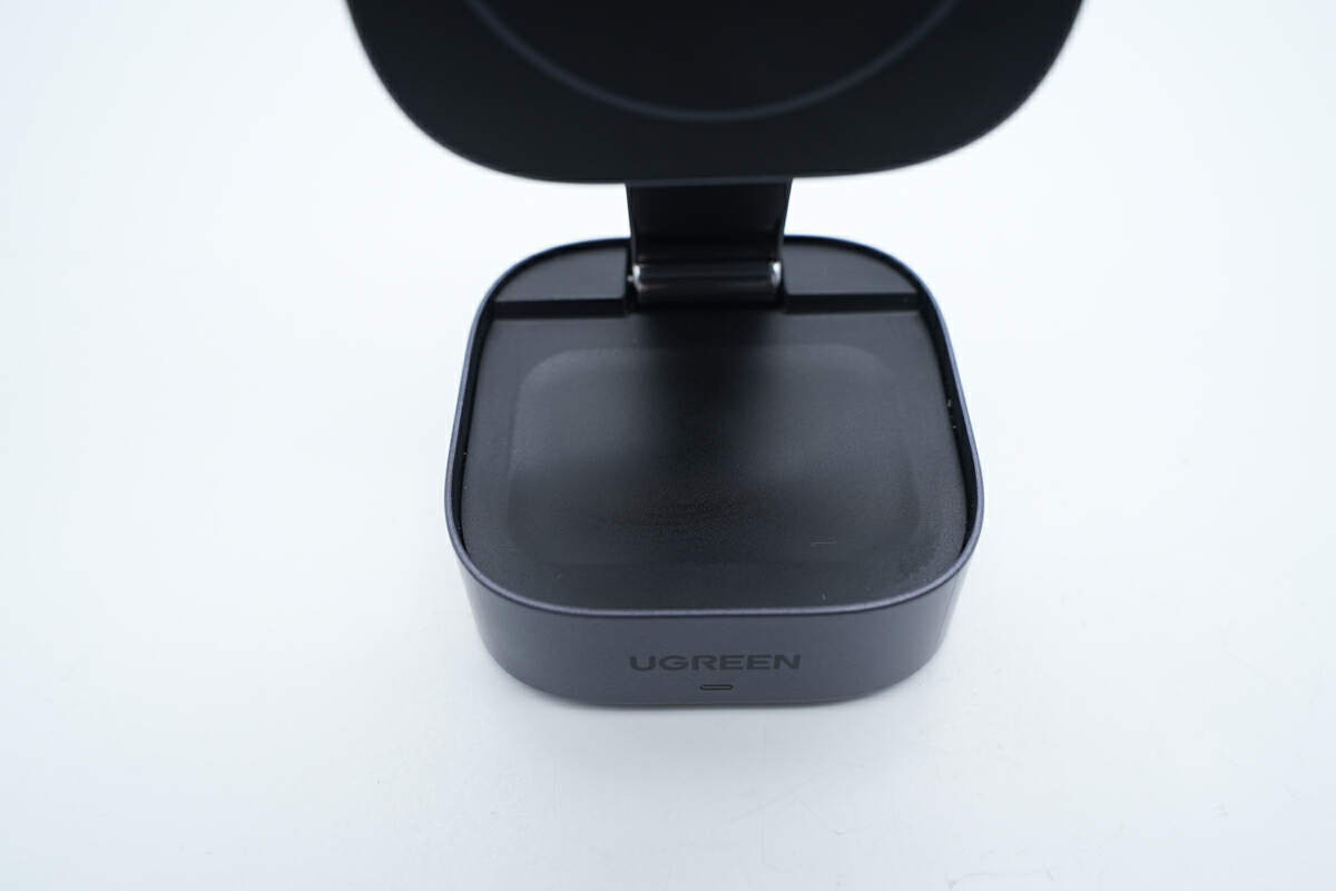

展开状态下,可以看到底座顶面有一块无线充电区域,整体采用下凹式设计,主要用于给AirPods等蓝牙耳机无线充电。
![收纳更方便,桌搭更有味,绿联Qi2二合一磁吸无线充电器评测-充电头网](https://static.chongdiantou.com/wp-content/uploads/2024/07/2024072101490884.jpeg?x-oss-process=style/cdt800w)

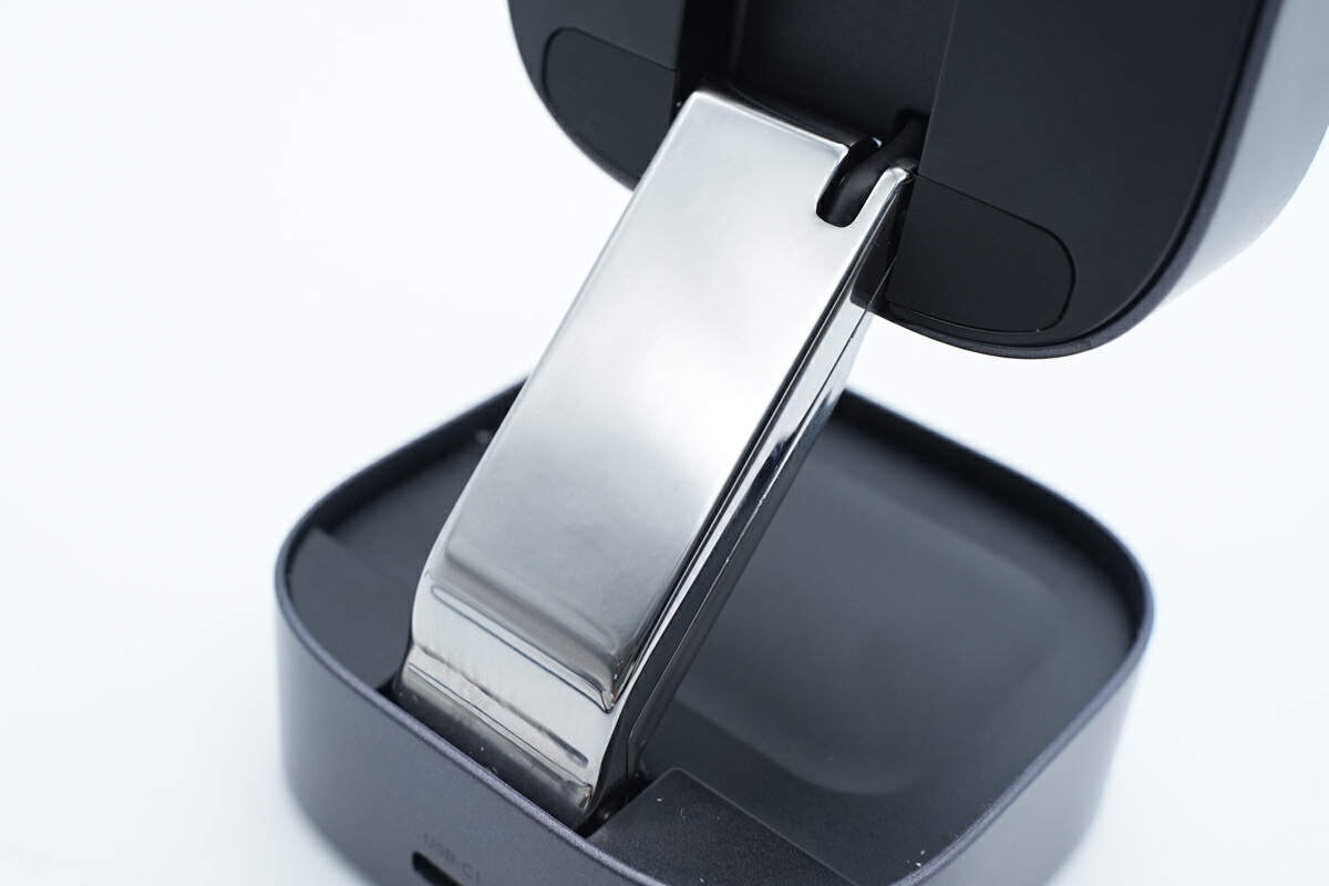

转轴处采用锌合金材质,用料扎实更加耐用;支持0-70°多角度灵活调整,随意切换多种场景。

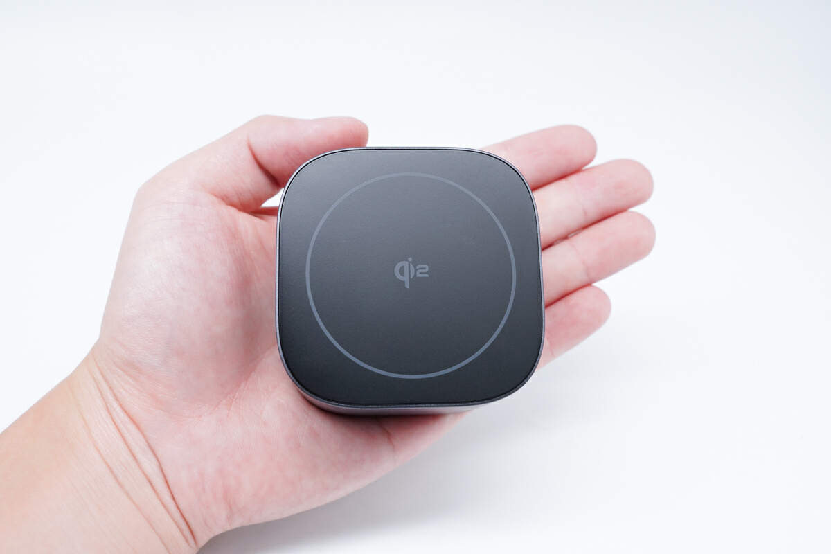

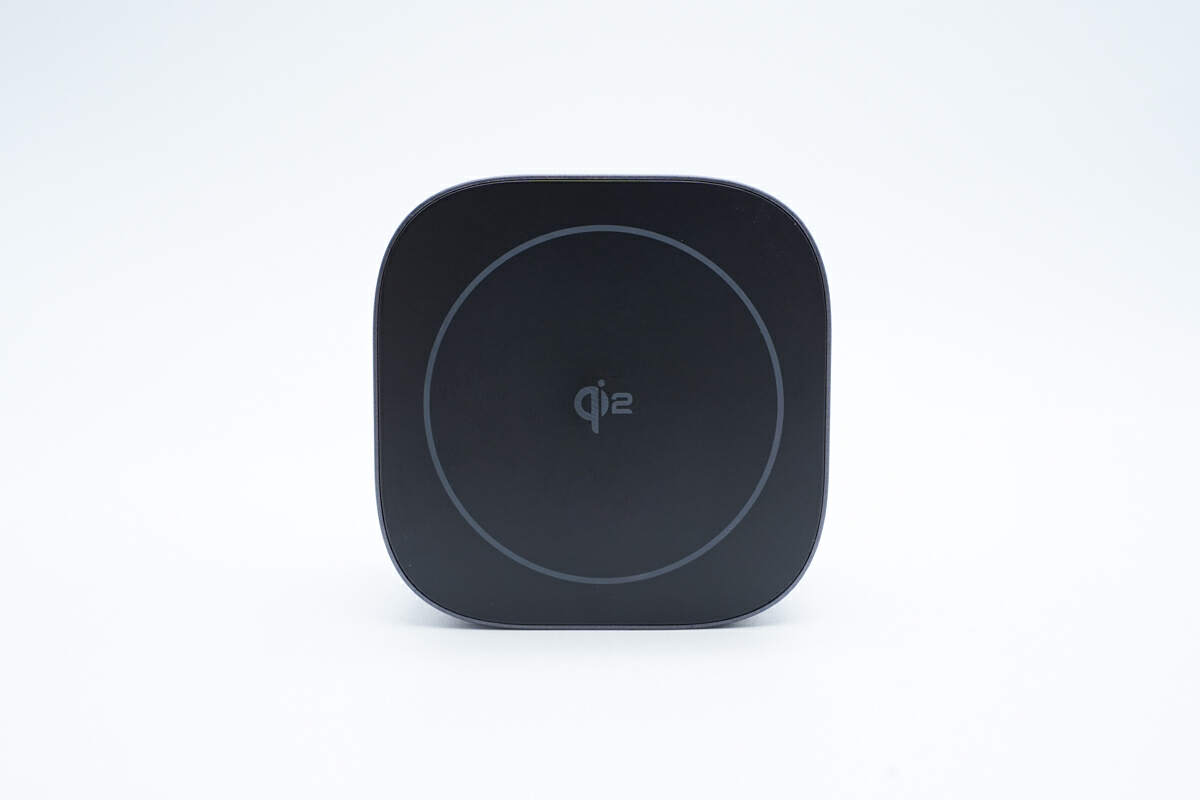

磁吸充电板顶面印有Qi2和无线充电区域标识。

底座前端外壳印有UGREEN品牌,下方配置指示灯。

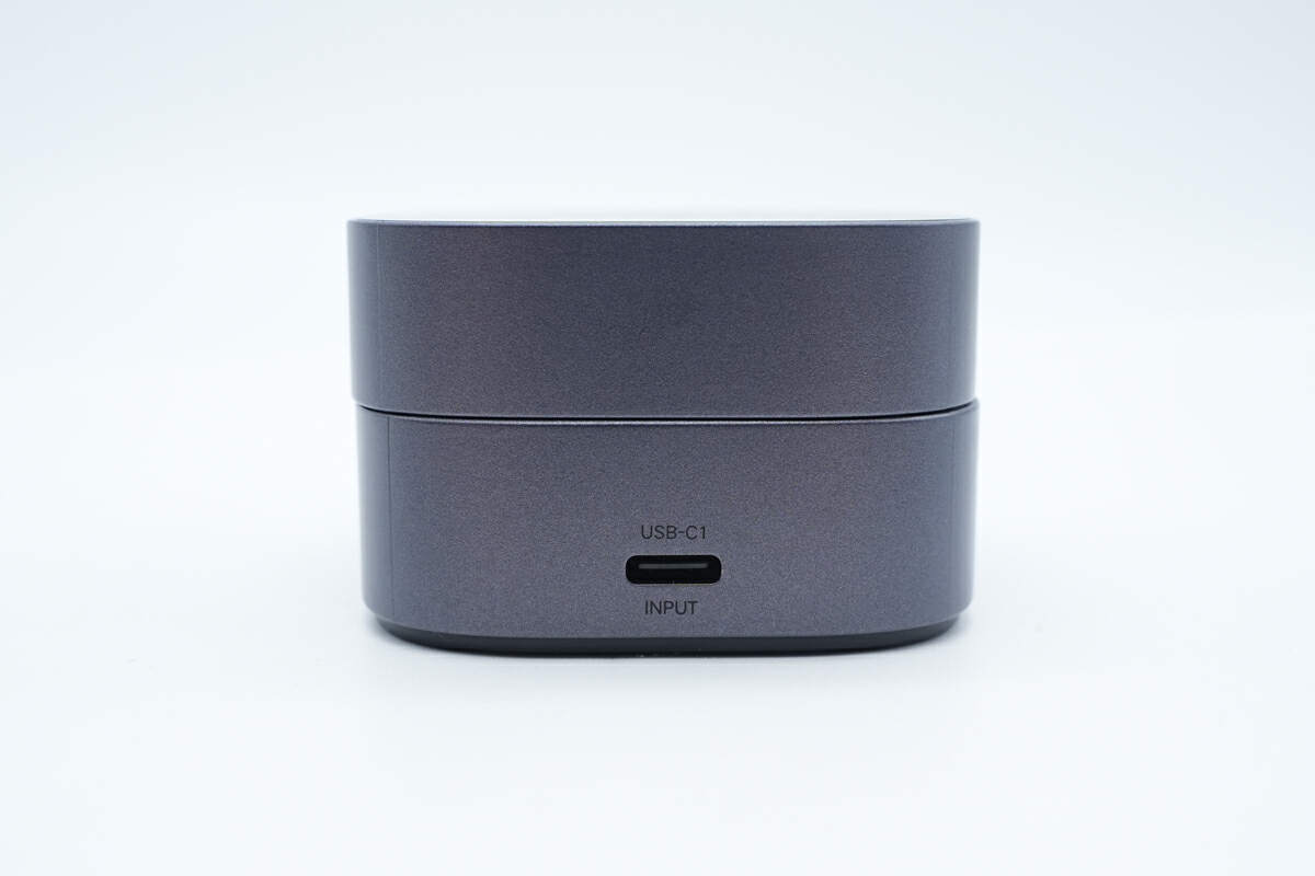

背面配备USB-C1输入接口。

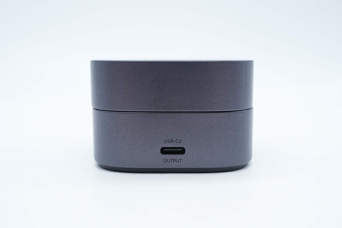

侧面则配备USB-C2输出接口,支持5W输出,可连接手表充电器,刚好给苹果手机、手表、耳机这三件套充电。

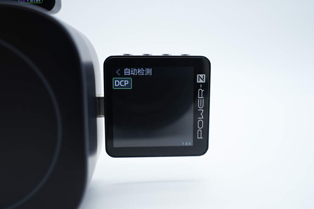

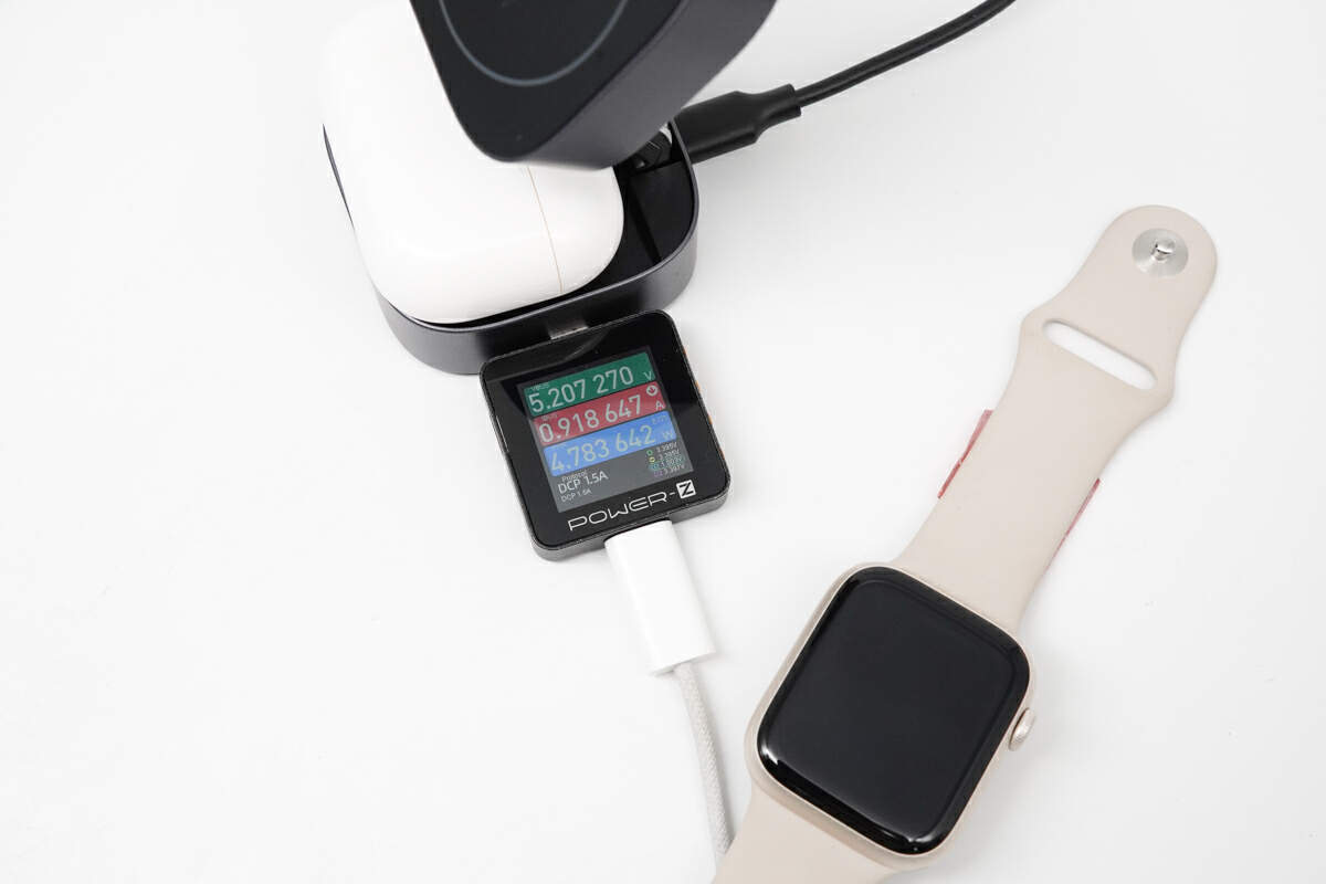

使用POWER-Z KM003C测得USB-C2口支持DCP充电协议。

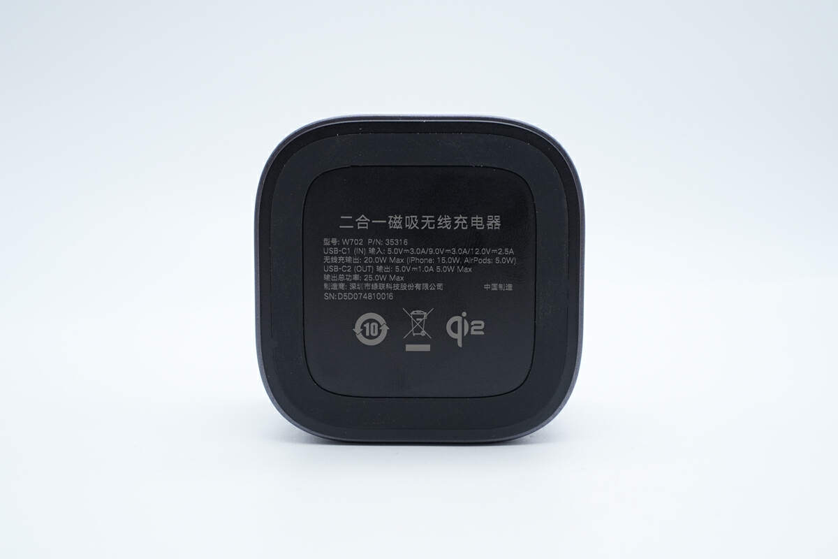

磁吸无线充底部边缘设有防滑胶圈,中间印有产品参数,产品通过了Qi2认证。
型号:W702;
USB-C1输入:5V3A、9V3A、12V2.5A;
无线充输出:20W Max(iPhone:15W,AirPods:5W);
USB-C2:5V1A 5W Max;
输出总功率:25W Max;
制造商:深圳市绿联科技股份有限公司。

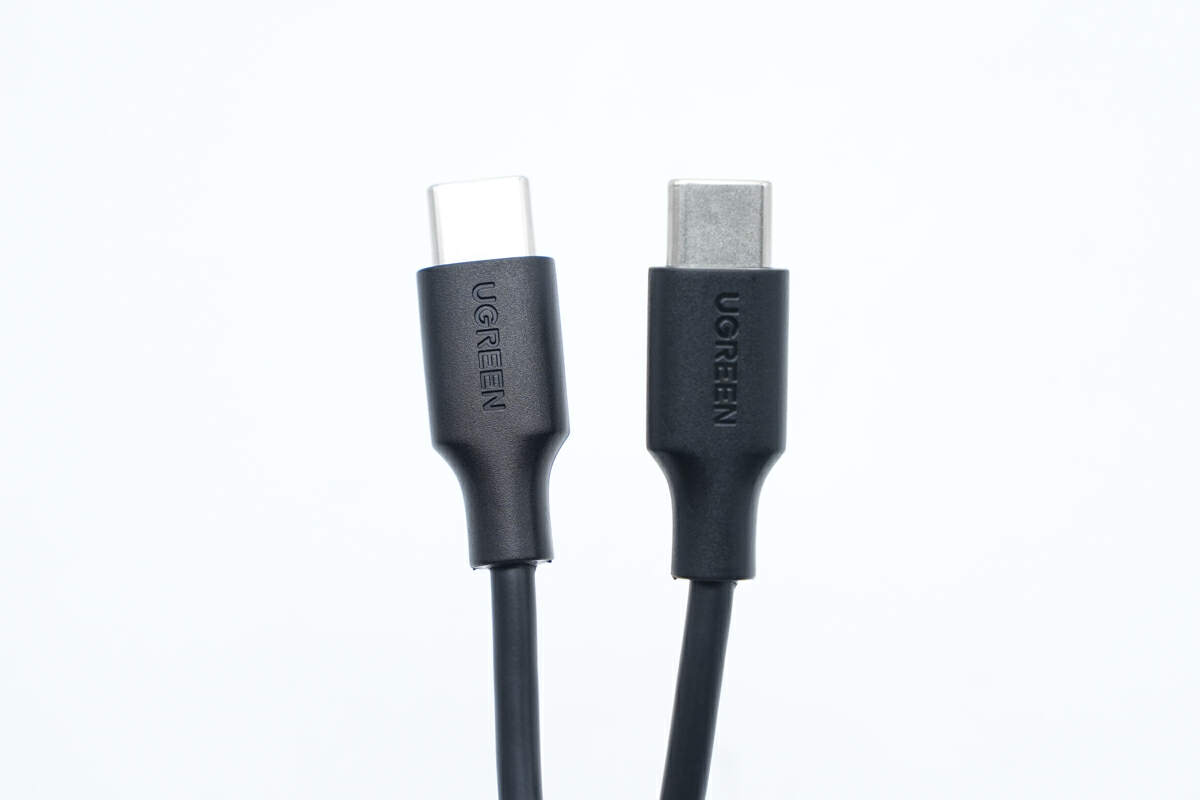

附带数据线为USB-C to USB-C线,端子与线材采用一体注塑成型工艺,柔软材质耐弯折,线材上方还凹刻“UGREEN”品牌标识。

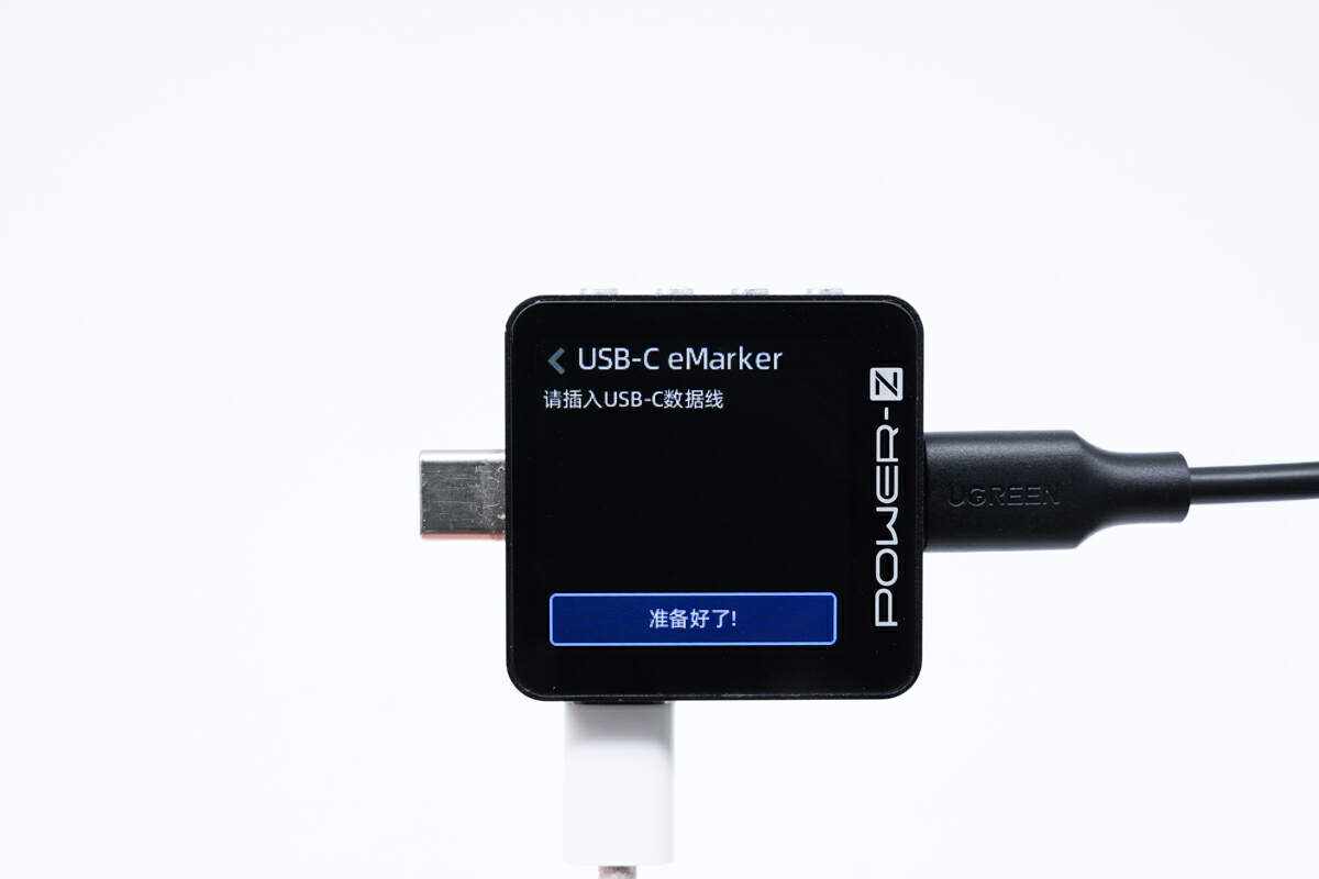

使用 POWER-Z KM003C测试仪读取线材 E-marker 信息,并无显示,或不具备该芯片。

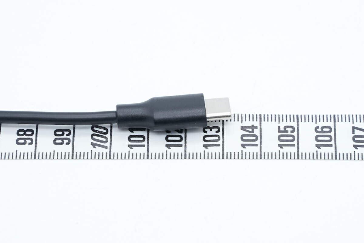

测得数据线长度约为103cm。

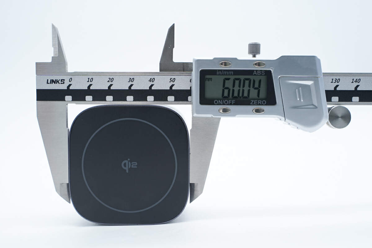

测得绿联Qi2二合一磁吸无线充电器机身长度为60.04mm。

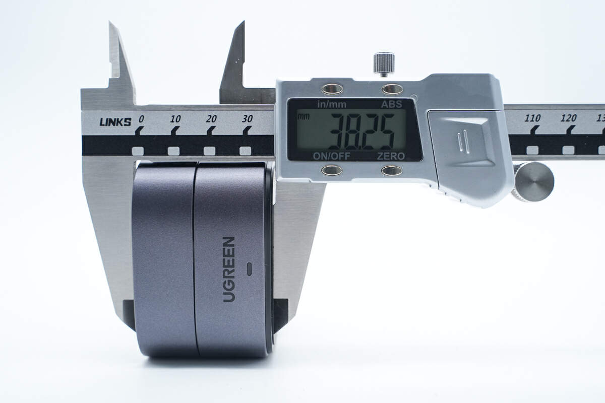

折叠状态下的高度约为38.25mm。

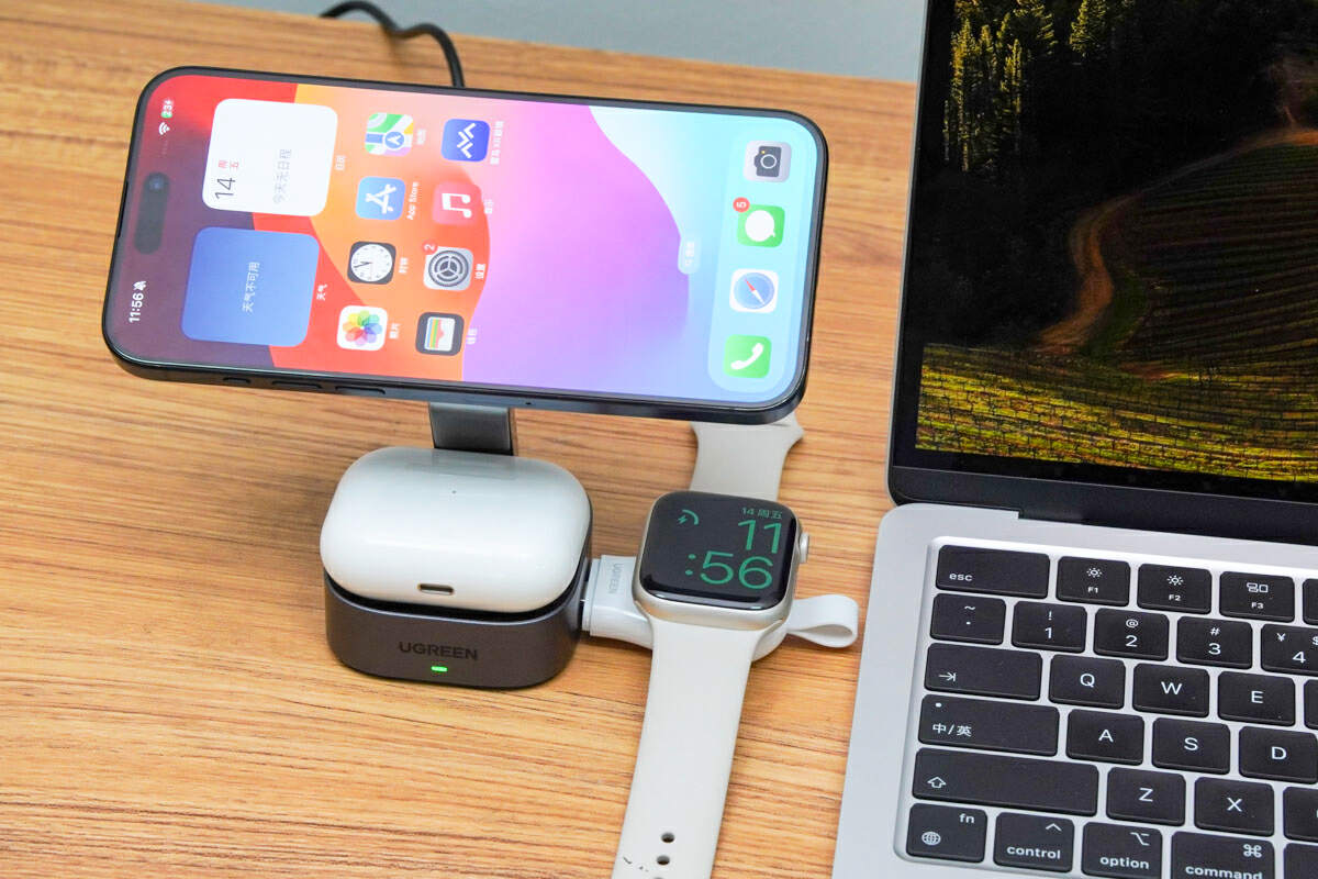

搭配绿联MFi官方认证苹果手表充电器(型号:CD378),可以非常方便地给苹果全家桶(三件套)充电,减少线材束缚,让桌面更加干净整洁。

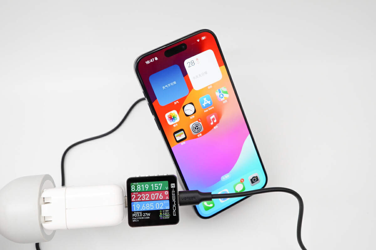

使用绿联Qi2二合一磁吸无线充电器对 iPhone 15 Pro Max 手机充电,可以触发充电动画,实测充电器端输出功率为19.69W,考虑到无线充电的损耗,实际无线充电可以达到15W以上,符合Qi2标准。

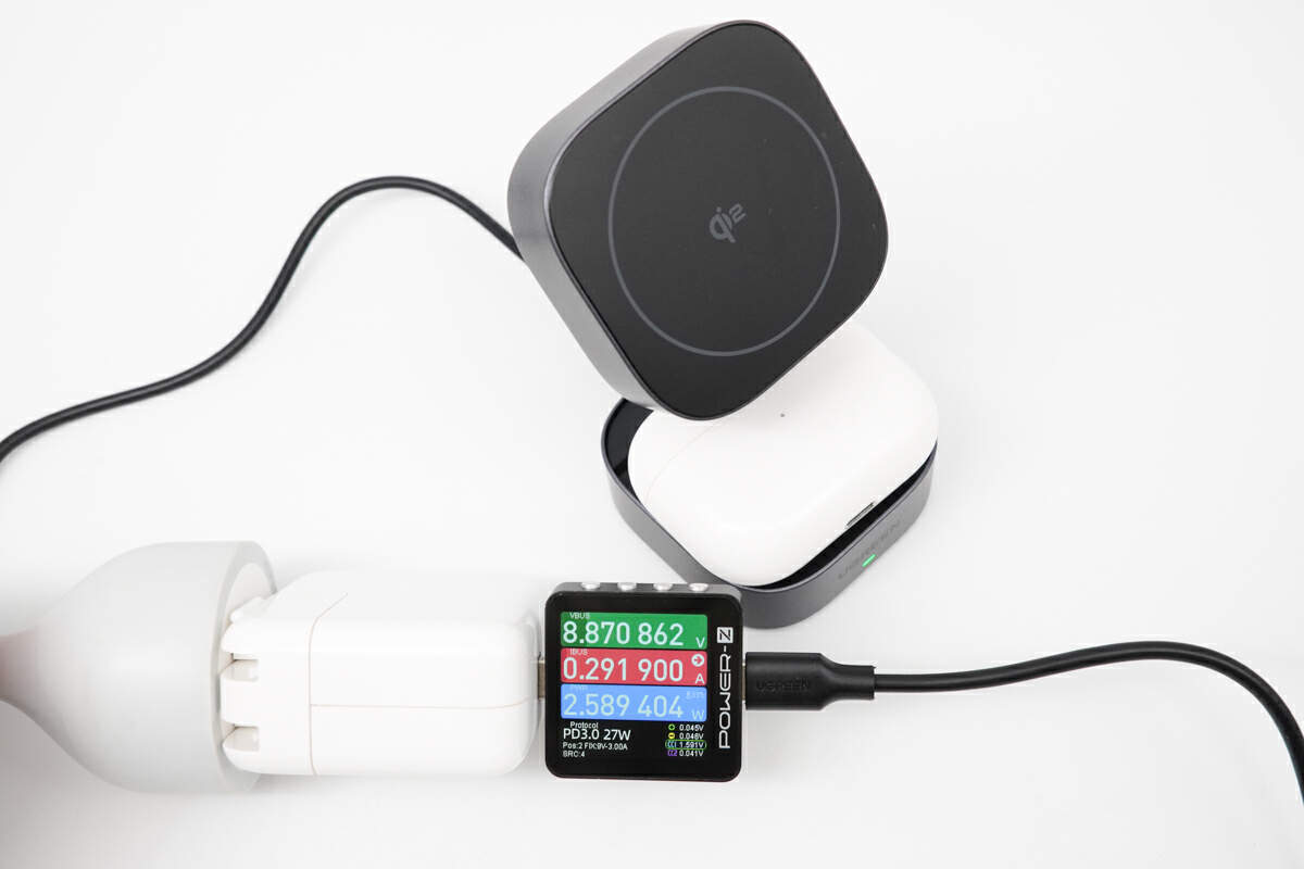

使用绿联Qi2二合一磁吸无线充电器底座对 AirPods Pro进行无线充电,实测充电器端输出功率为2.59W。

使用绿联Qi2二合一磁吸无线充电器的USB-C2输出口连接Apple Watch原装充电器,给Apple Watch S8充电实测输出功率为4.78W。

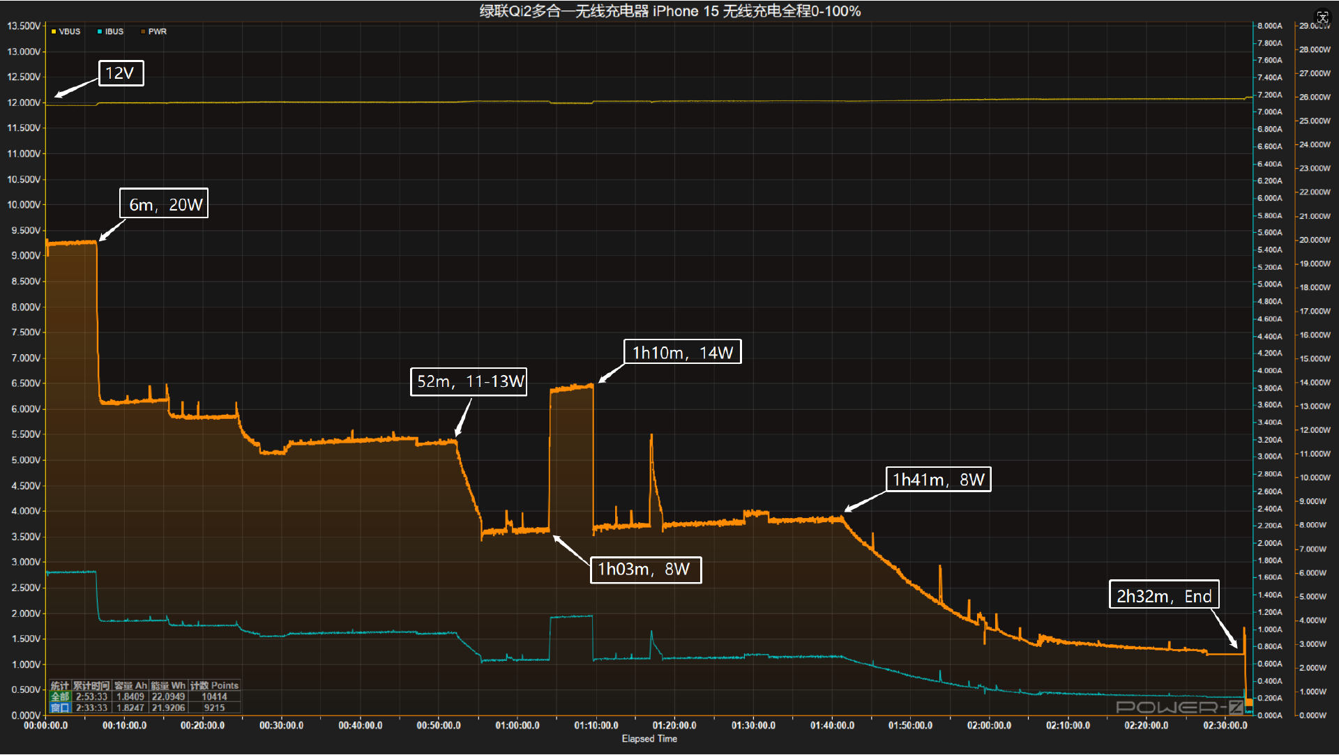

将绿联Qi2多合一无线充电器与iPhone 15连接,并放置于25℃的恒温箱中并接通电源,测试结果如下。
![收纳更方便,桌搭更有味,绿联Qi2二合一磁吸无线充电器评测-充电头网](https://static.chongdiantou.com/wp-content/uploads/2024/07/2024072101474953.png?x-oss-process=style/cdt800w)
接通电源握手12V电压,前6分钟功率稳定在20W左右;随后功率下降至11-13W,并持续充电至52分钟;随后功率下降至8W并持续充电至1小时03分钟;随后功率出现短暂上升至14W的功率持续至1小时10分钟;随后功率又下降至8W并持续充电至1小时41分钟;随后开始进入涓流充电,直至充满,充电全程耗时约2小时32分钟。
![收纳更方便,桌搭更有味,绿联Qi2二合一磁吸无线充电器评测-充电头网](https://static.chongdiantou.com/wp-content/uploads/2024/07/2024072101474498.png?x-oss-process=style/cdt800w)
将充电数据绘制成折线图,可以看出使用绿联Qi2多合一无线充电器为iPhone 15充电50%耗时50分钟,充电80%耗时1小时33分钟,完全充满则需要2小时32分钟。
