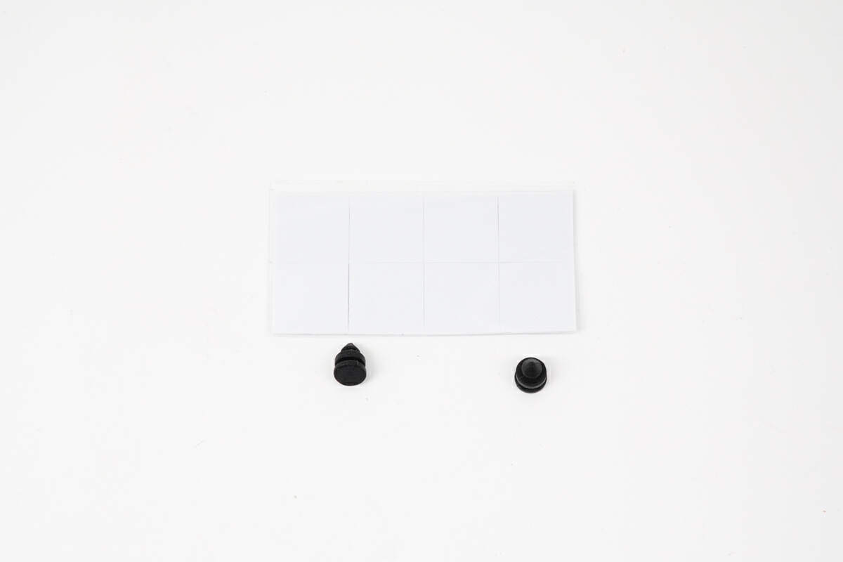

配件套中拥有多块硅胶散热贴及两颗橡胶柱。

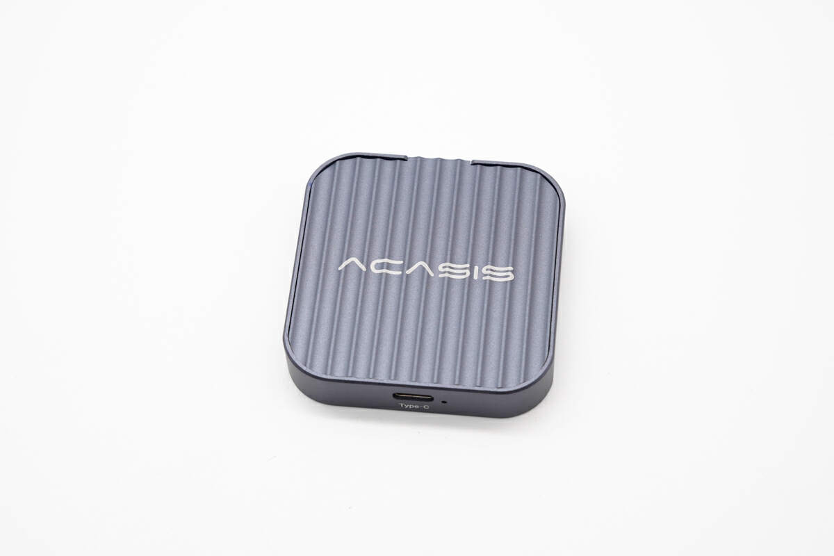

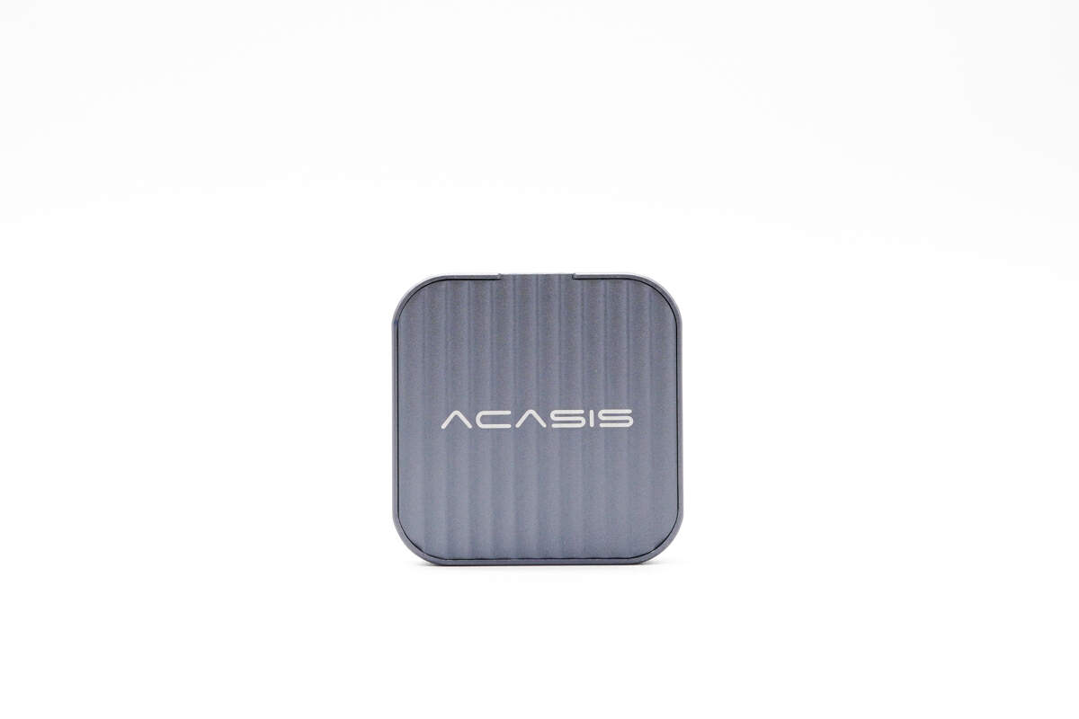

阿卡西斯M.2 2230 磁吸硬盘盒采用钛灰色的铝合金外壳一体成型设计,盖板表面拥有多沟壑式散热设计,增强金属背板均热散热能力,持续为硬盘降温,在进行传输时减少卡顿现象;同时,精致小巧的机身设计,用户收纳、携带更便捷。

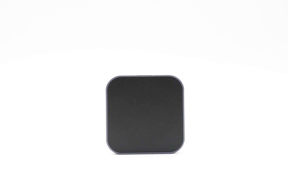

硬盘盒背板镶嵌一块磁铁,磁力均匀且强劲。

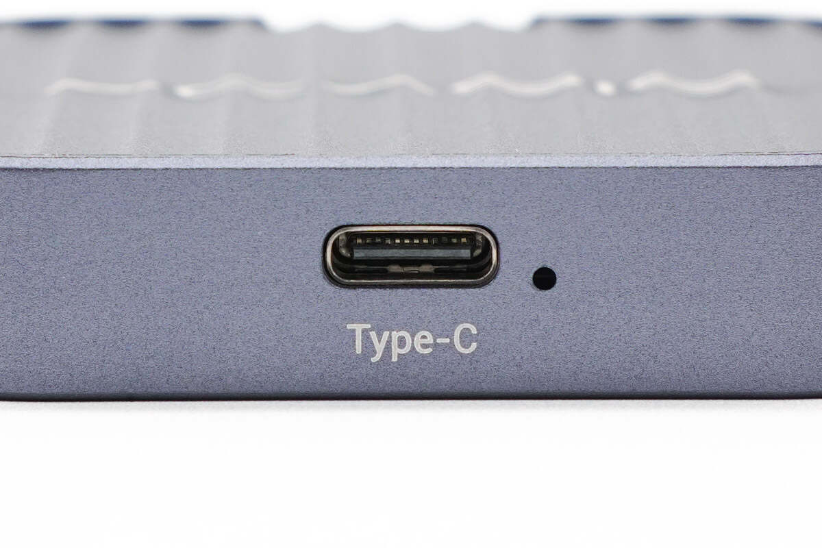

机身一侧拥有 1*USB Type-C 端口和 LED 指示灯,并拥有“Type-C”标识,它可适配主流手机、平板以及笔记本电脑的 Type-C 物理端口,正反盲插,物理兼容性表现优异。

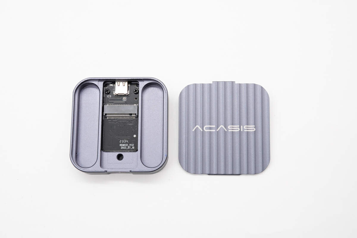

产品可免工具轻松更换 SSD 硬盘,只需从“OPEN”槽口处揭开后盖,打开安装舱,45°方向对准卡槽插入 2230 尺寸的 M.2 NVMe 硬盘,最后盖上盖板即可。
![拆解报告:ACASIS阿卡西斯M.2 2230磁吸硬盘盒EC-6609Air-充电头网](https://static.chongdiantou.com/wp-content/uploads/2024/07/2024072102204943.jpeg?x-oss-process=style/cdt800w)
同时,阿卡西斯 M.2 2230 磁吸硬盘盒可安装 NVMe M.2 接口(M&B Key 类型)固态硬盘,但仅适用于 2230 尺寸的固态硬盘。

硬盘盒安装对应硬盘后如上所示,配件带中拥有SSD固定橡胶柱,对硬盘进行固定;同时,可以看到卡槽上部分的元器件高度集成,上下部分拥有特制凹槽,与盖板相咬合,增强磁吸力。

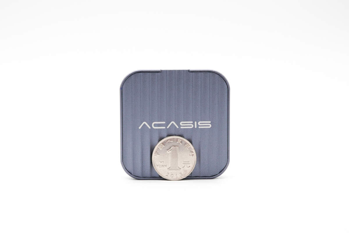

阿卡西斯 M.2 2230 磁吸硬盘盒长度约为61.68mm。
![拆解报告:ACASIS阿卡西斯M.2 2230磁吸硬盘盒EC-6609Air-充电头网](https://static.chongdiantou.com/wp-content/uploads/2024/07/2024072102203182.jpeg?x-oss-process=style/cdt800w)
宽度约为61.83mm。

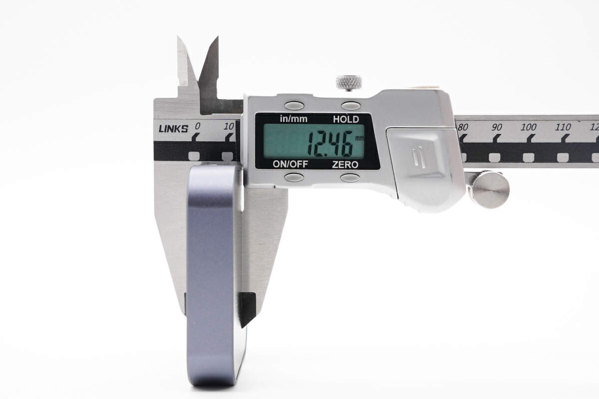

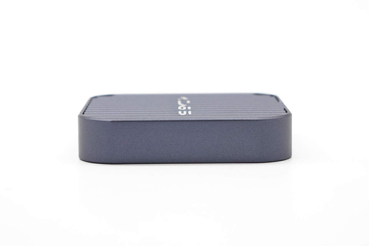

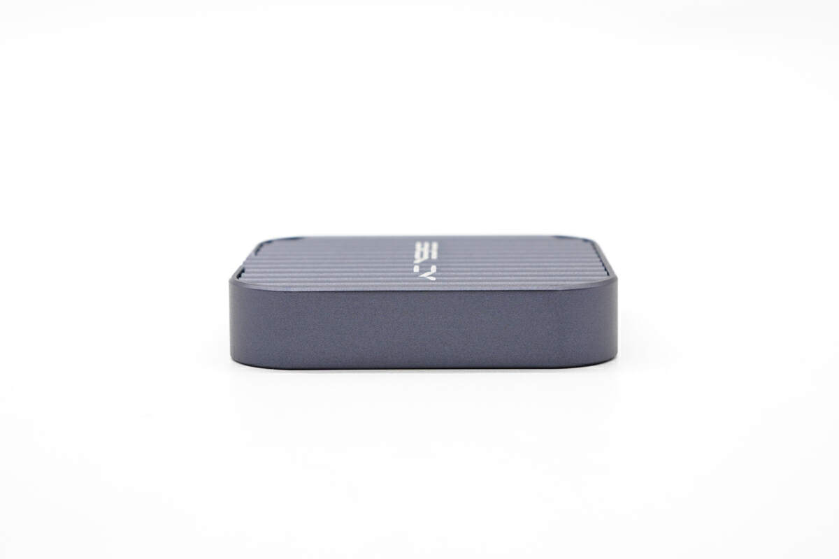

厚度约为12.46mm。

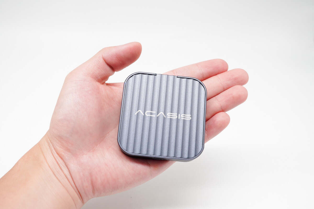

产品拿在手上的大小直观感受。

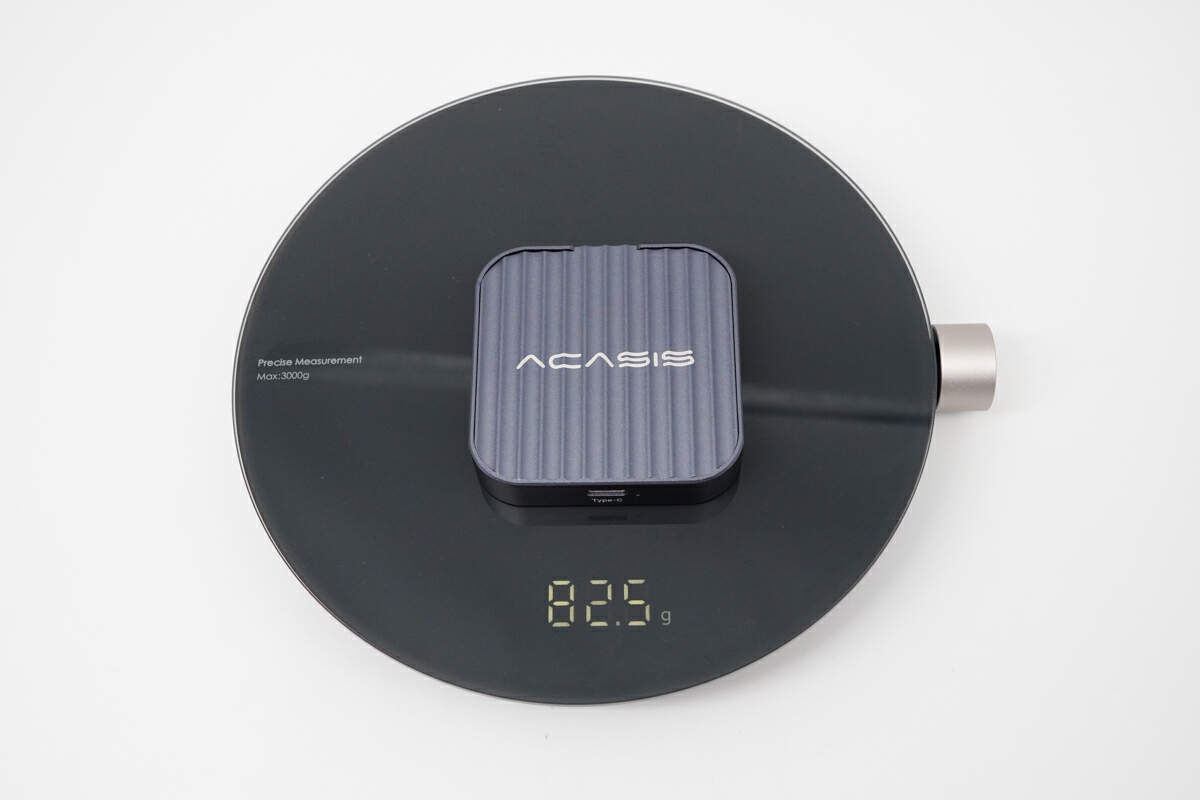

硬盘盒重量约为82.5g。

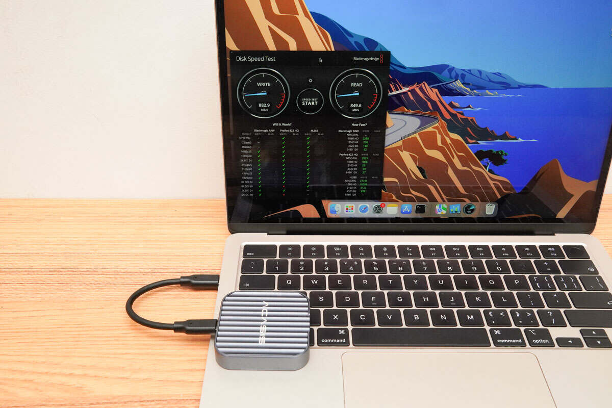

将阿卡西斯 M.2 2230 磁吸硬盘盒通过配套线材与 MacBook 笔电的雷电端口进行连接,并使用 Disk Speed Test 测试硬盘盒的传输速度。在 macOS 系统中实测写入速度约为849.6MB/s,读取速度约为882.9MB/s。
![拆解报告:ACASIS阿卡西斯M.2 2230磁吸硬盘盒EC-6609Air-充电头网](https://static.chongdiantou.com/wp-content/uploads/2024/07/2024072102201058.jpeg?x-oss-process=style/cdt800w)

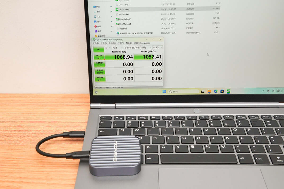

并与上面同样的测试条件,将笔记本电脑更换为机械革命无界Pro 14,它同样配备了雷电4接口。使用 CrystalDiskMark 测试,实测读取速度约为1068.94MB/s,写入速度约为1052.41MB/s,速率表现符合官称,而由于系统和测试 APP 算法不同,macOS 平台的读写速度与 Windows 平台会有一定差距。

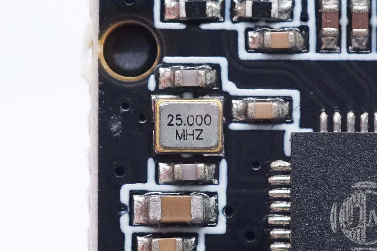

25.000MHz贴片晶振为桥接芯片提供时钟。

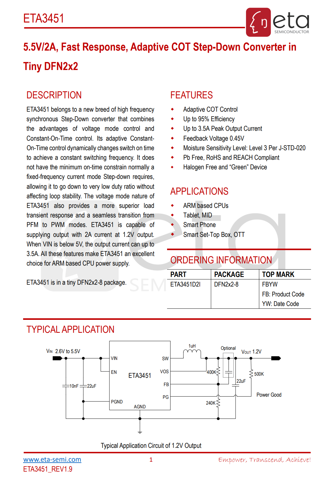

同步降压芯片来自钰泰半导体,丝印FB,实际型号为ETA3451,是一颗5.5V输入,最大输出电流2A,峰值输出电流3.5A的同步降压转换器,芯片内置开关管,采用DFN2*2-88封装。
![拆解报告:ACASIS阿卡西斯M.2 2230磁吸硬盘盒EC-6609Air-充电头网](https://static.chongdiantou.com/wp-content/uploads/2024/07/2024072102192989.png?x-oss-process=style/cdt800w)
钰泰半导体 ETA3451 资料信息。

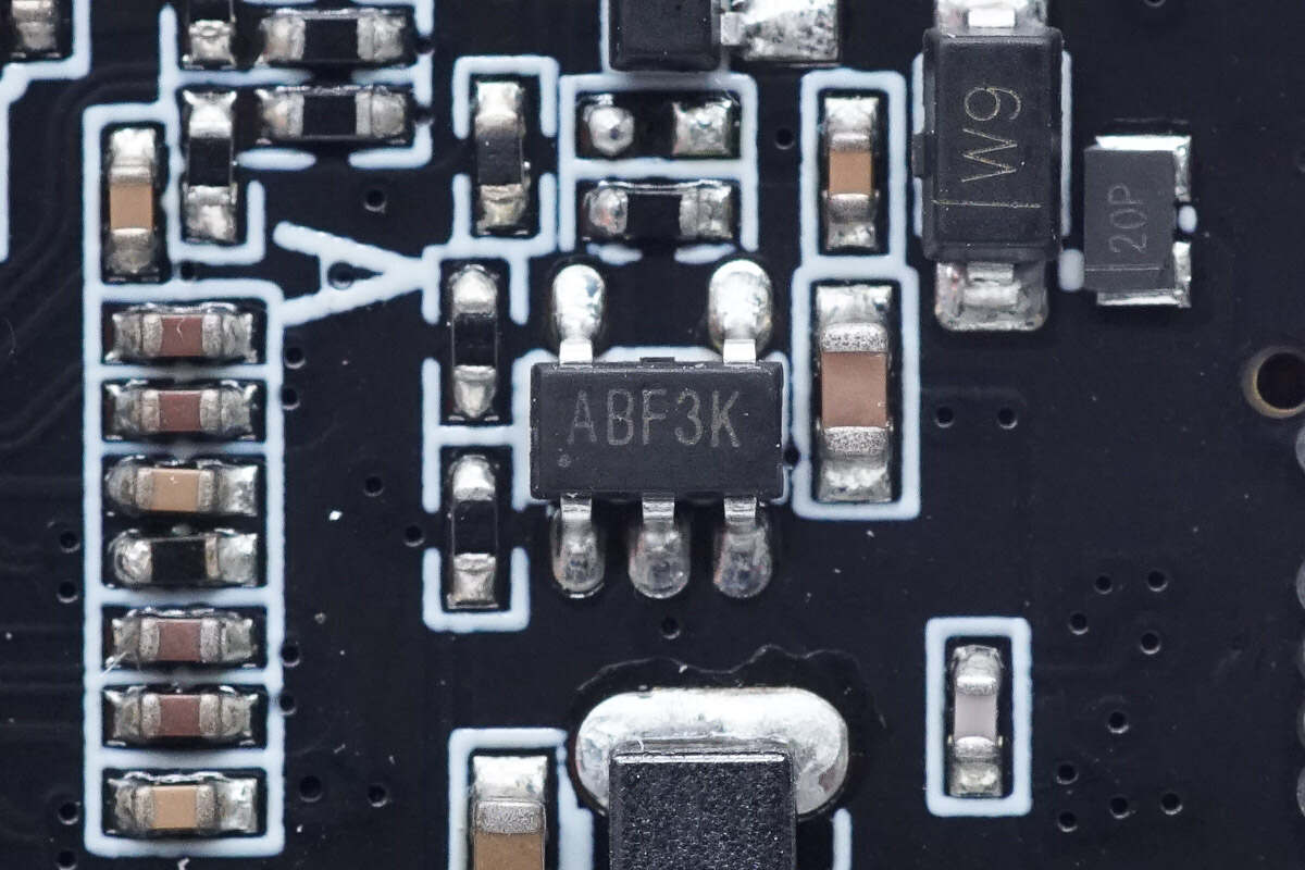

另一颗降压芯片丝印ABF3K。

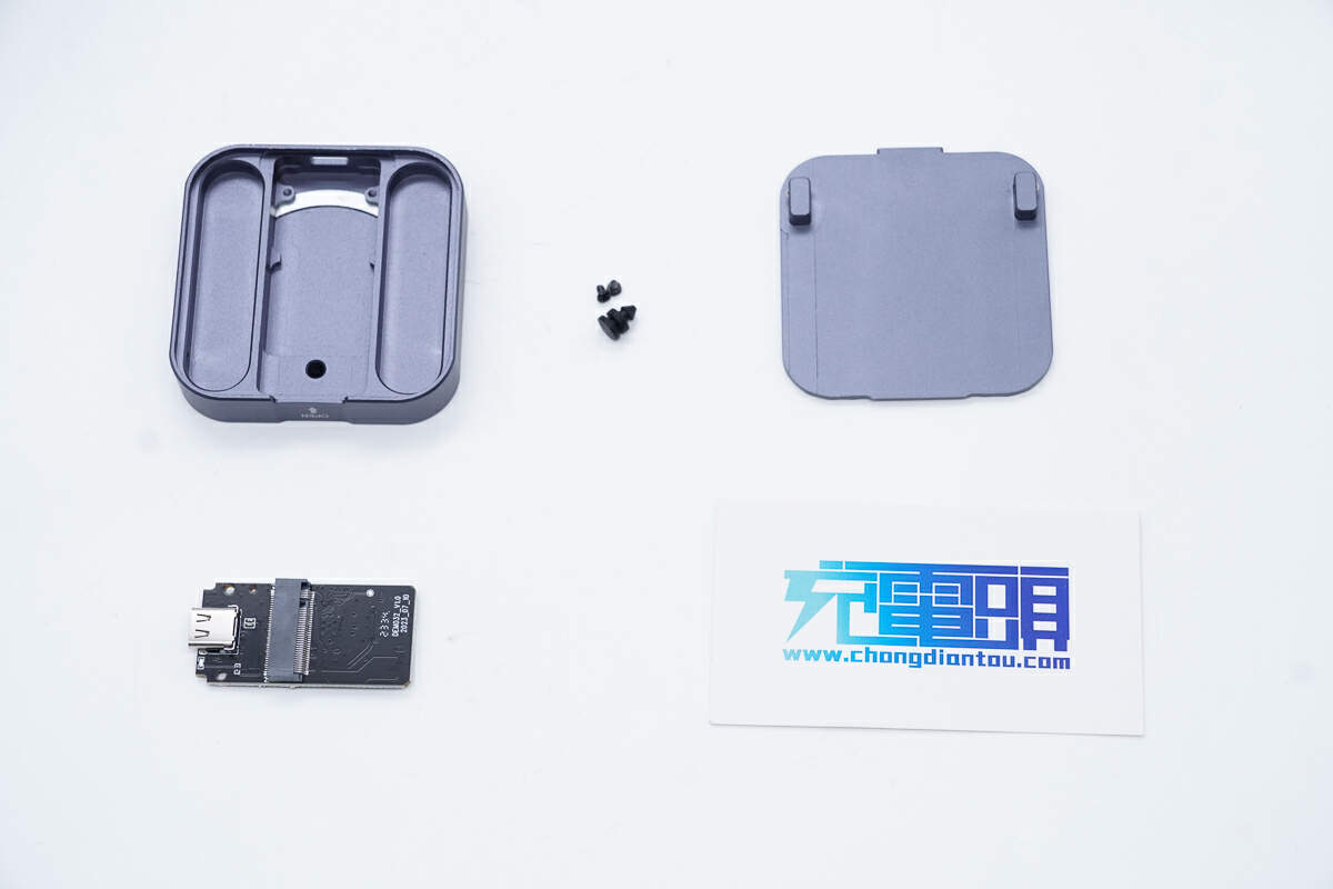

全部拆解一览,来张全家福。
阿卡西斯2230磁吸硬盘盒采用全铝合金机身,并配有导热垫,为内置的硬盘提供出色的散热性能。硬盘盒包装附带硅胶导热垫,USB-C数据线和硬盘固定柱,外壳使用弹珠进行固定,用户无需任何工具,徒手即可完成2230硬盘安装和更换,非常友好。
充电头网通过拆解了解到,这款硬盘盒内部PCBA模块采用螺丝固定在壳体内部,内置JMicron智微JMS583桥接芯片,传输速度为10Gbps,达到USB-C接口上限。并使用钰泰半导体ETA3451同步降压芯片供电,USB-C母座采用过孔焊接固定,牢固耐用,质量可靠。
