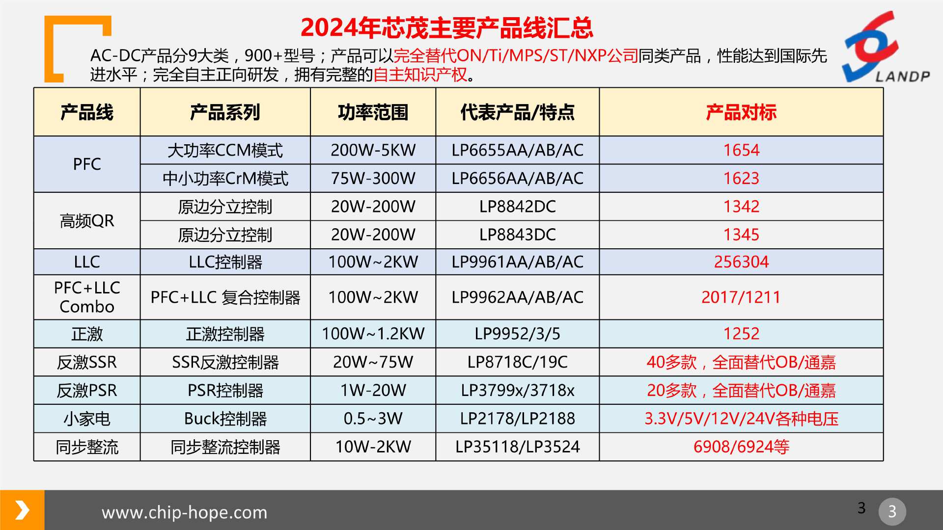

这是芯茂微2024年的一个主要产品线之一。目前,芯茂微的AC-DC产品涵盖了9个大类和900多个型号,能够替代许多国外同类产品,性能完全相当,并且全部由芯茂微自主研发,拥有完整的自主知识产权。
产品主要包括高功率的CCM模式PFC控制芯片,能够支持5000W及以下的应用。目前有三款型号的PFC控制芯片,其中包括可以与国外品牌产品对标的1654型号。针对200W以下的应用,芯茂微提供CRM临界模式的PFC控制芯片,以及针对20W到200W之间充电应用的QR控制芯片,与1342或1345等产品完全兼容。特别是1345型号,能够帮助客户节省约七毛钱的外围成本。
此外,还有电流模式的LLC控制芯片,目前国内电流模式的LLC控制芯片主要由国外品牌供应,但芯茂微的LLC控制芯片在此领域也有重要的进展。芯茂微还已在去年推出了PFC和LLC二合一的复合控制器。

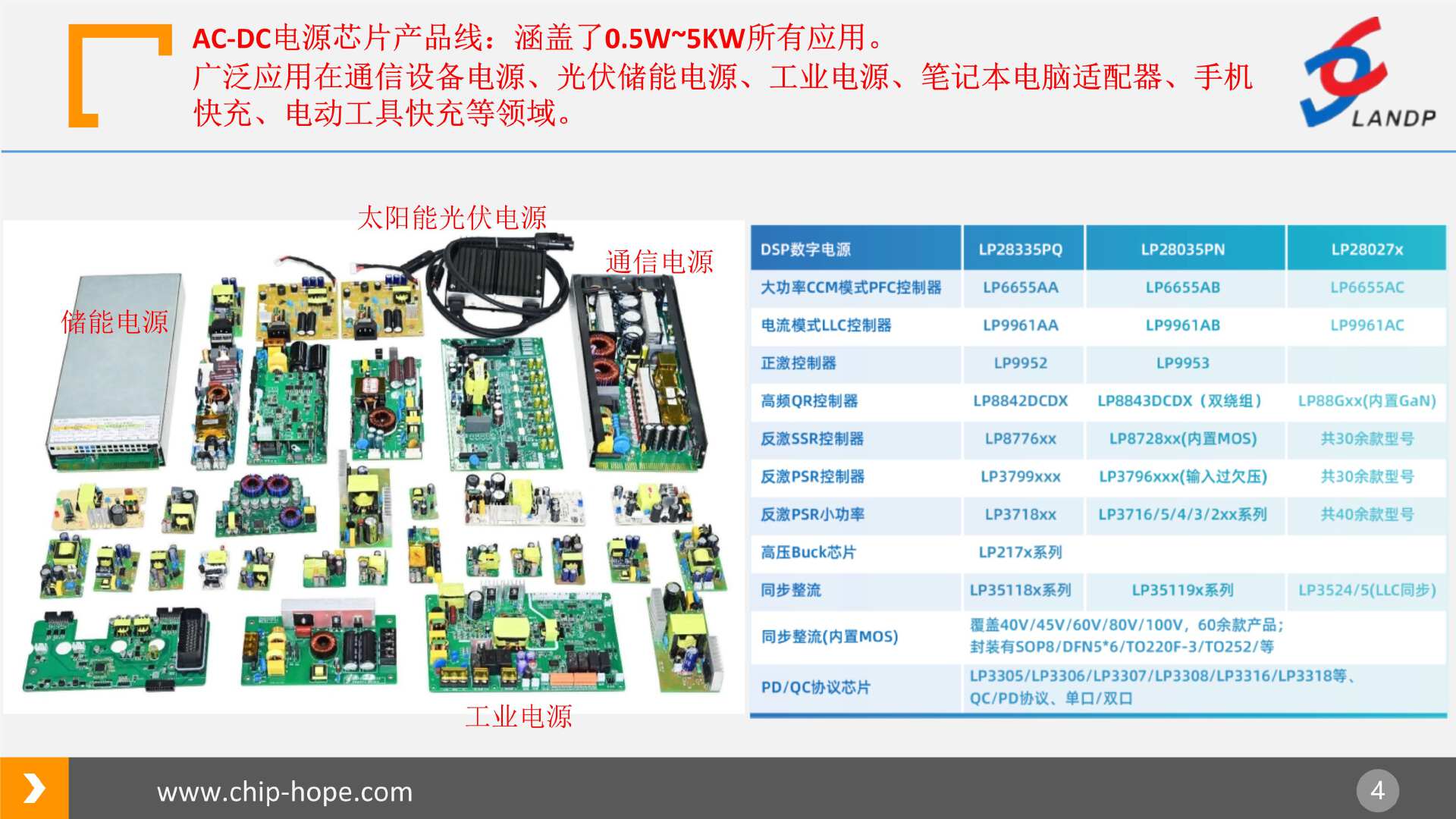

芯茂微AC-DC电源芯片广泛应用于通信设备、电源、工业电源、笔记本电源以及电动工具充电器等领域。在上图左侧是一些典型应用案例,包括储能电源和太阳能发电解决方案。中间部分展示了各种充电器解决方案,包括240W、300W甚至1200W的高功率选项。

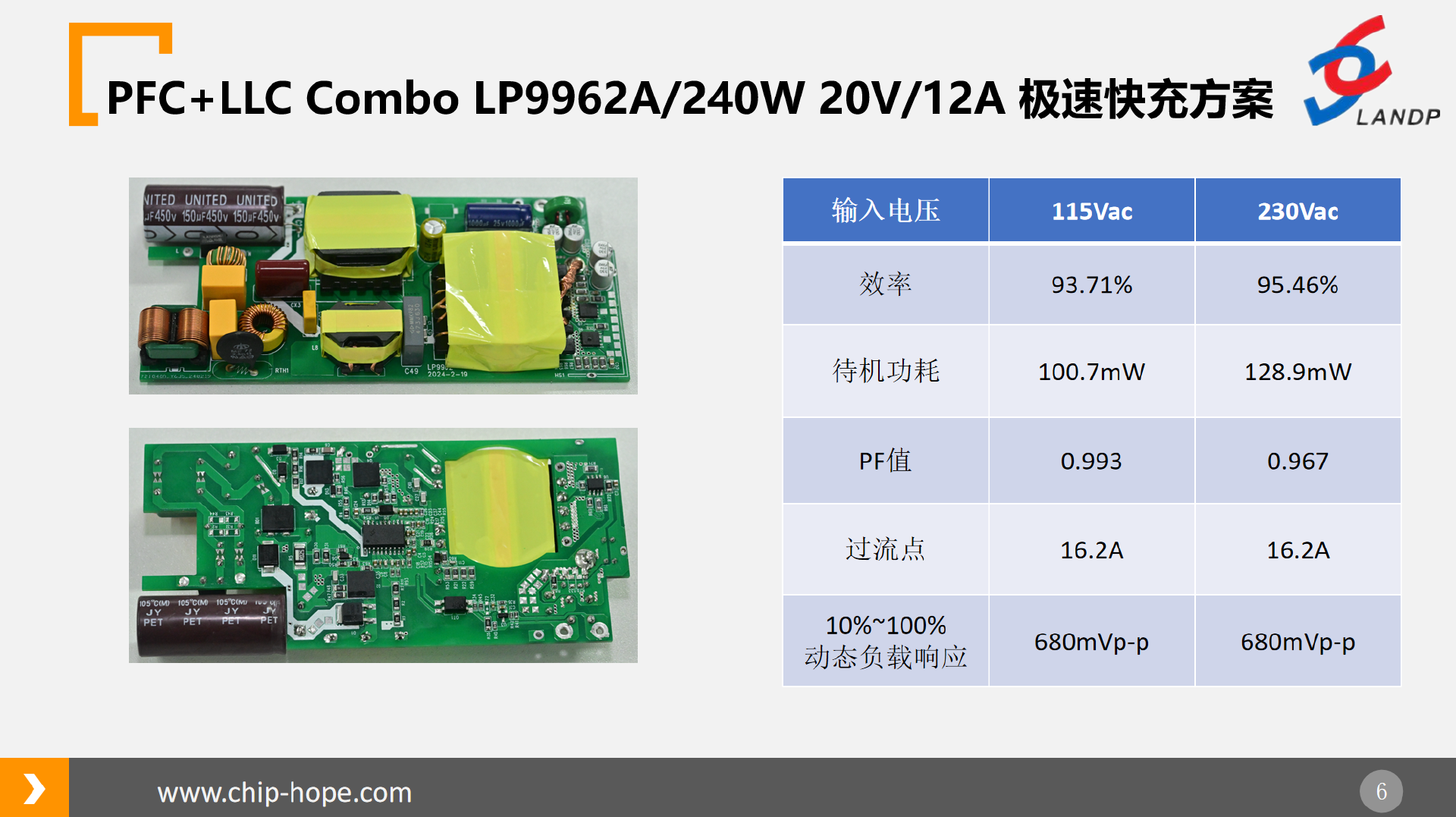

上图是一款PFC和LLC二合一的Combo控制器方案。该产品在230V输入时,效率达到95.5%,在115V输入时为93.7%,待机功耗小于0.15W。其功率因素符合各种认证的谐波要求,过流点在低压和高压情况下均为16.2A,无需额外的边缘管理。动态负载响应优良,对10%到100%负载变化的响应非常稳定,正负负载变化时的波动为340mV和680mV。

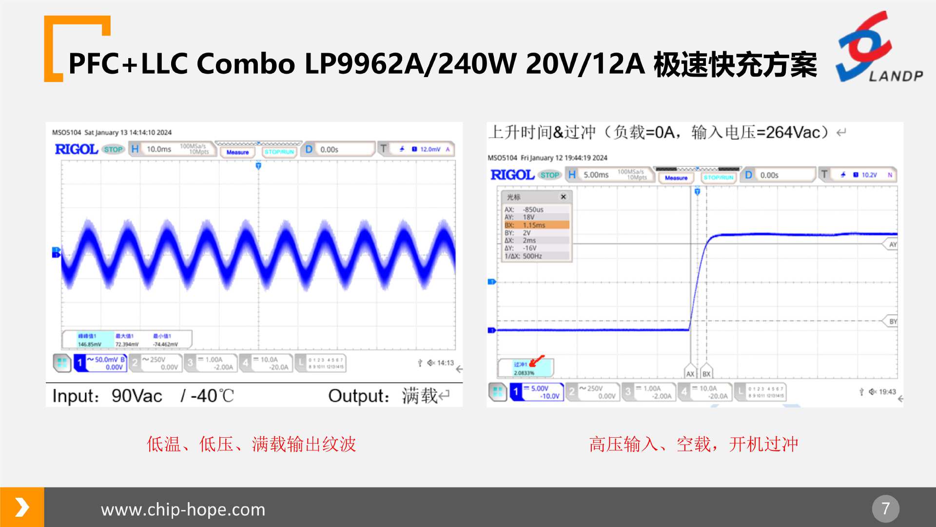

在低温零下40度和90V输入条件下,输出的纹波仅为146.8mV,显示出对AC端波动的强大抑制能力,展现了电流模式控制的优势。
右边这张图展示了上升时间和过充测试波形。可以看到,其峰值扩展仅为2%,对于LLC控制系统来说,这样低的过充率非常优秀。相比之下,如果是电压模式控制,通常很难做到低于5%的过充率。

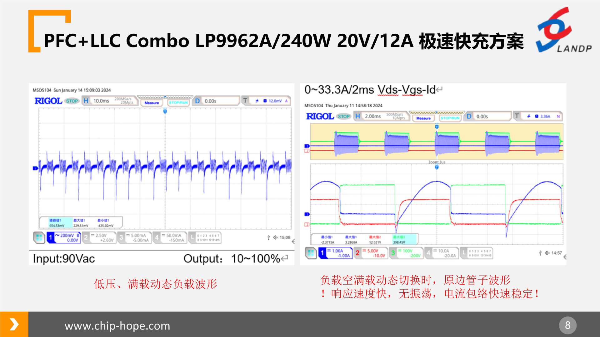

上图为该方案在低压满载情况下的动态负载波形,在90V输入情况下,负载从10%到100%之间快速跳变时,具有非常快速的动态响应。负向电压下调仅为0.4V,正向电压上调仅为0.22V,动态响应能力优异。
右边的图像展示了该方案在负载变化时的电流波形、电压波形和驱动波形。可以看到,在从零到满载的调整过程中,电流波形迅速达到稳定,电流模式控制方案优势巨大。

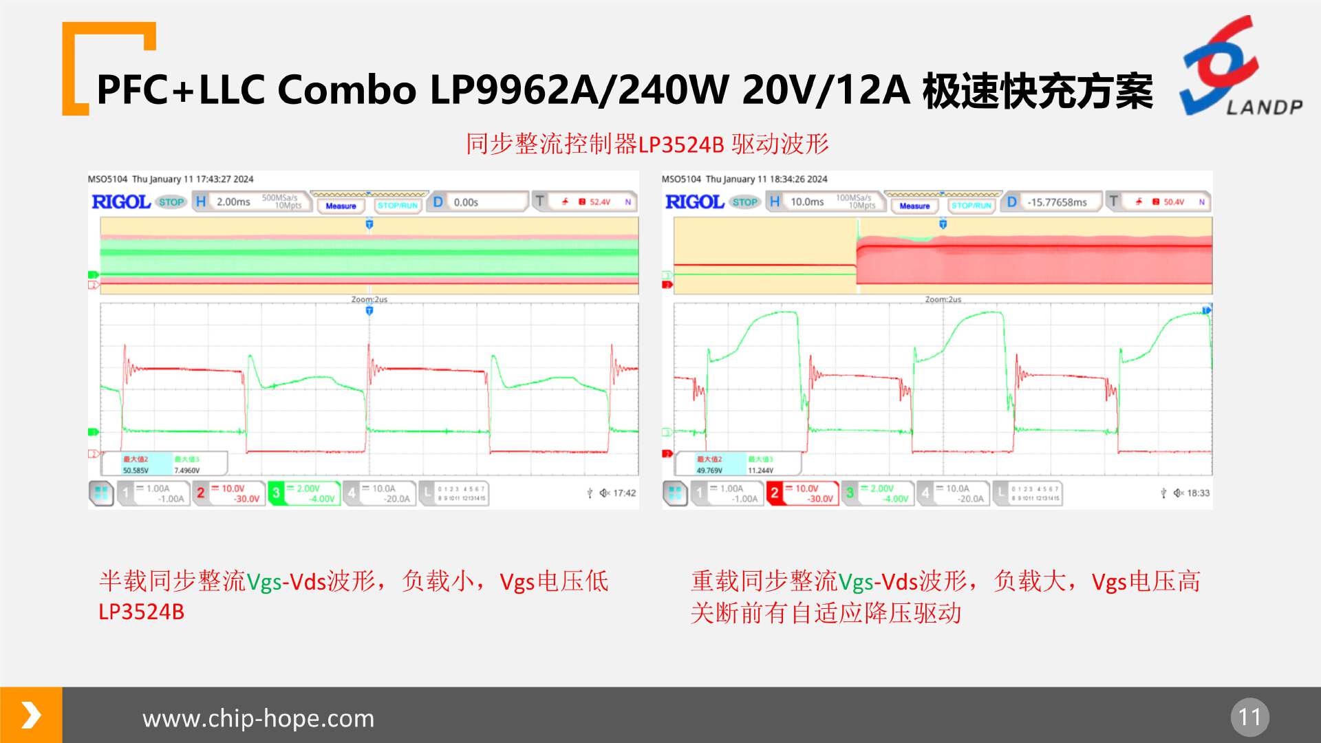

此外,芯茂微还提供LLC的同步整流控制器,包括LP3525和3524两种款式,这两款功能相同但脚位不同。这些控制器能够提供高效的同步整流驱动,进一步优化电源系统的性能和效率。
左边这张图展示了同步整流在半载时的驱动波形,可以看到驱动电压并不高。右边的图是在满载时的同步整流驱动波形,绿色曲线代表驱动电压,红色曲线是同步整流管的VDS。可以观察到,在负载较重时,驱动电压会较高,这有助于提高效率。同时这两款芯片还具备自适应降压关断功能,能够快速关断同步整流管,从而降低整流管的VDS尖峰。这种设计有助于提高系统的稳定性和效率。

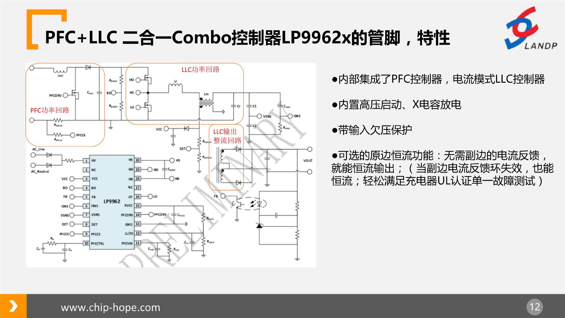

这款PFC和LC二合一的控制器,型号为LP9962,内部集成了PFC控制器和电流模式的LLC控制器。具备高压启动和X电容放电功能,用于AC端口的高压启动和X电容放电。此外,还具备输入端的欠压保护功能。该芯片还可选配原边恒流功能,无需复杂的电流环路检测负载端电流,只需通过原边即可实现恒流控制。因此,在进行UL认证充电器单一故障测试时,即使电流环路失效,该功能也能保证整体输出功率的可控性,满足单一故障认证测试的要求。

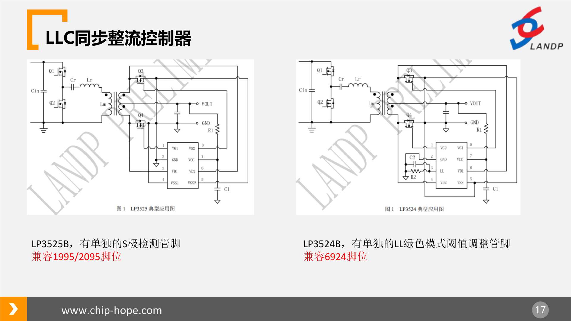

下面是LLC同步整流控制器的选型。具体有两款。LP3524B兼容市场上大多数使用的6924脚位。LP3525B兼容市场上使用的1995或2095脚位。LLC控制器的工作频率最大可达450KHz。

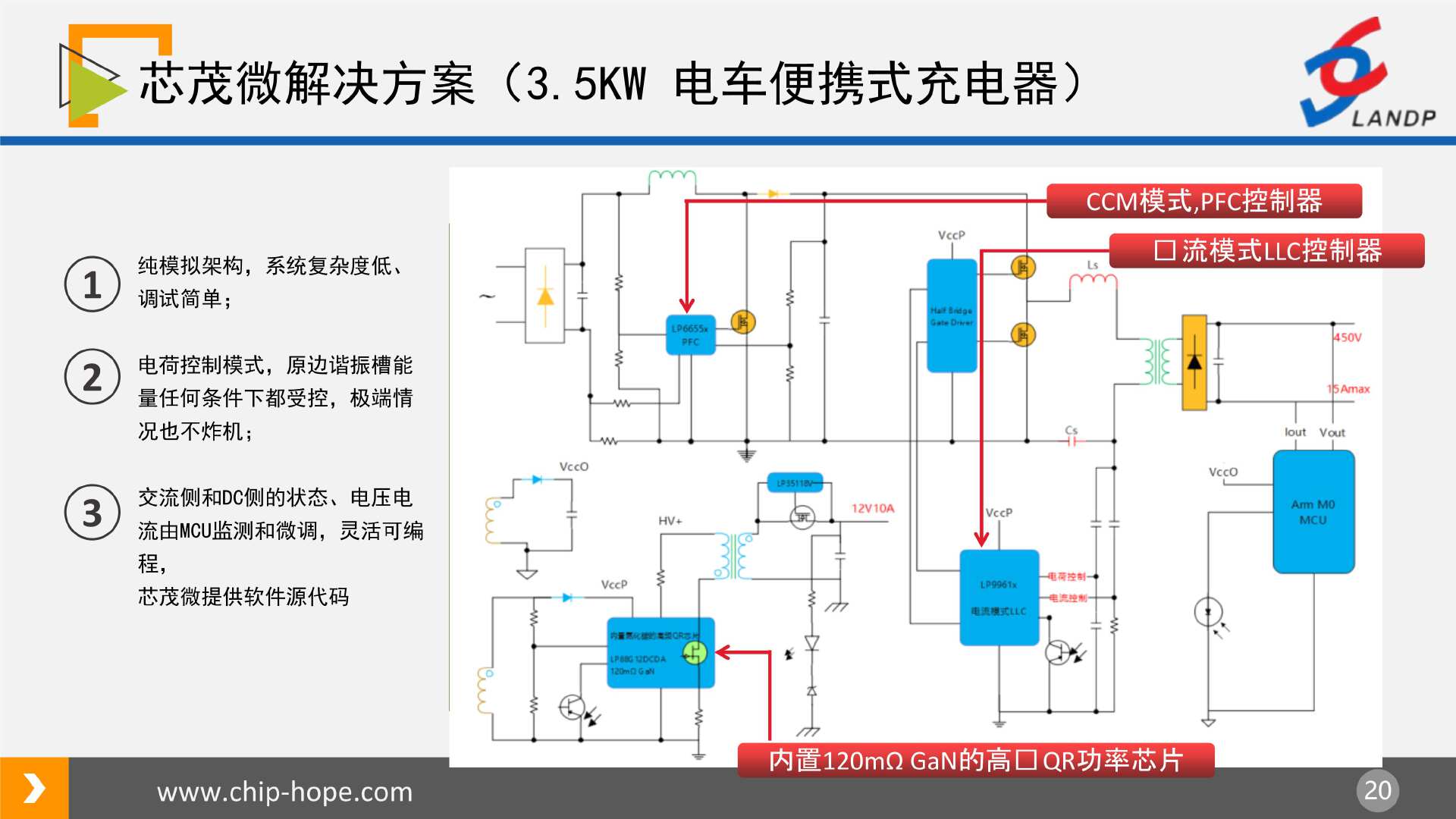

这款产品是芯茂微的3500W便携式电动汽车充电器。它采用了LP6655和LP9961电流模式的LLC半桥驱动芯片,构成了一套纯模拟的架构。
![芯茂微电子PFC-LLC同步整流架构高效率240W超级快充解决方案-充电头网](https://static.chongdiantou.com/wp-content/uploads/2024/07/2024072201203018.jpeg?x-oss-process=style/cdt800w)
由于设计简单,无需大量编程,因此方案复杂性较低。这个方案可以改造用于电动叉车、清洁机器人(如割草机器人或扫地机器人)以及其他大功率设备的快速充电需求。
