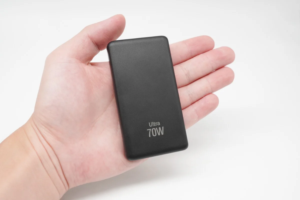

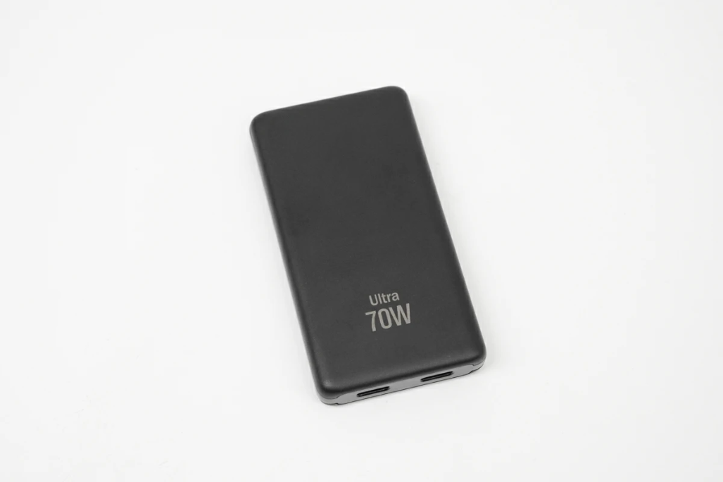

爱兰博70W纤薄双口充电器采用防火材料制作外壳,暗夜黑色长方体设计,四边圆润握持手感舒适;机身正面丝印“Ultra 70W”字样。

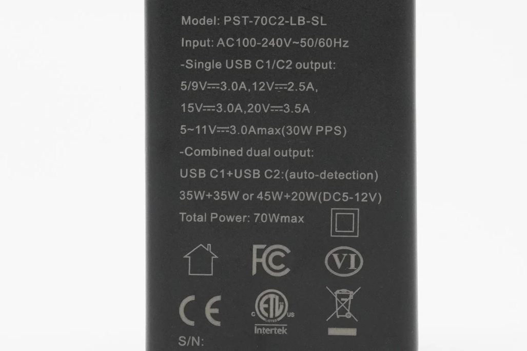

插脚面印有产品规格铭文,另印有CCC、CE、FCC认证、VI能效等标识。
型号:PST-70C2-LB-SL;
输入:AC 100-240V ~50/60Hz;
单口USB C1/C2 输出:5V3A、9V3A、12V2.5A、15V3A、20V3.5A,5-11V3A Max(30W PPS);
双口组合输出:USB-C1+USB-C2:(自动检测):35W+35W or 45W+20W(DC 5-12V)
总输出:70W Max。

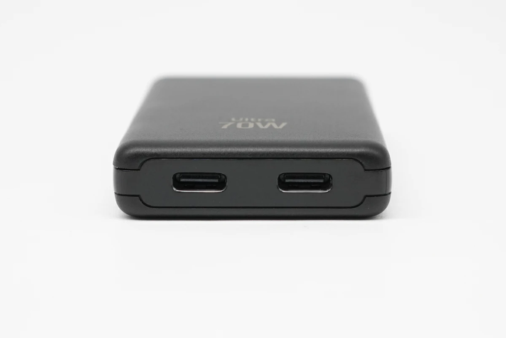

充电器侧面配置双USB-C端口,端口上方均有对应标识,端口母口胶芯为黑色。
![爱兰博70W纤薄双口充电器,超薄机身,支持70W多协议双口快充-充电头网](https://static.chongdiantou.com/wp-content/uploads/2024/07/2024072203155251.png?x-oss-process=style/cdt800w)

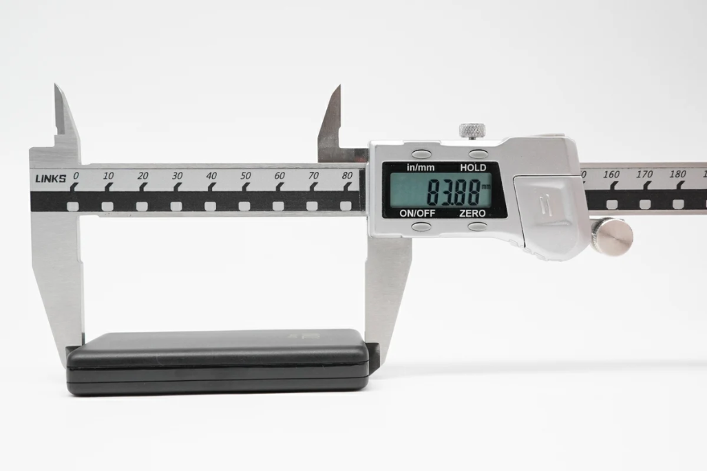

充电器长度约为83.88mm。

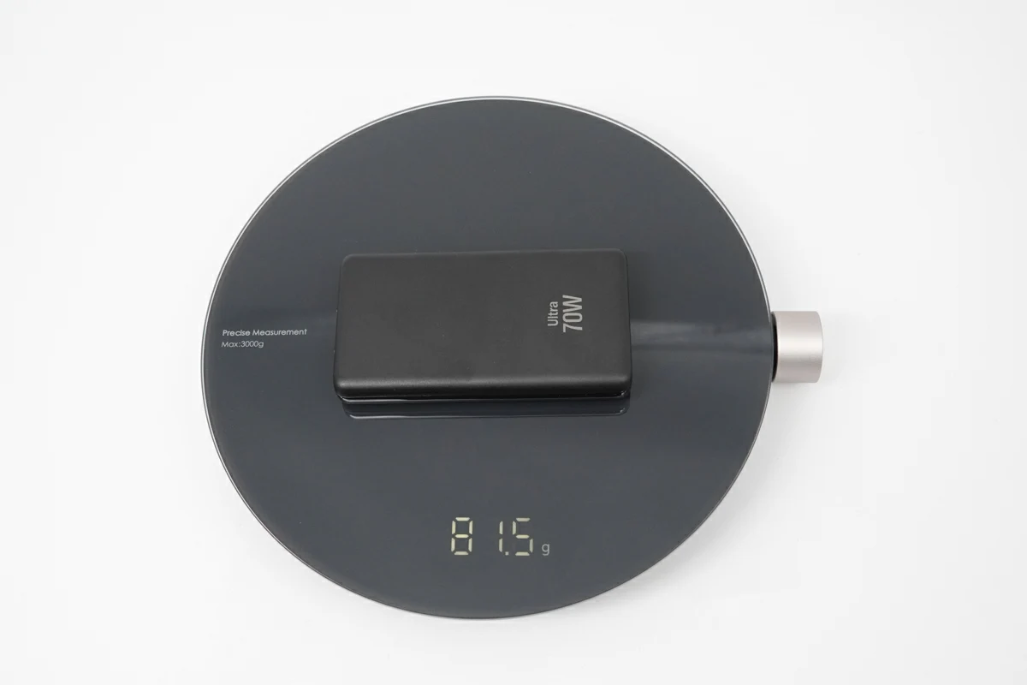

爱兰博70W纤薄双口充电器重量约81.5g。
![爱兰博70W纤薄双口充电器,超薄机身,支持70W多协议双口快充-充电头网](https://static.chongdiantou.com/wp-content/uploads/2024/07/2024072203161248.png?x-oss-process=style/cdt800w)
放在成年男性手掌中,整体轻薄、小巧。

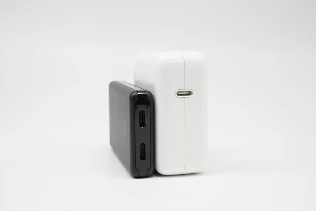

![爱兰博70W纤薄双口充电器,超薄机身,支持70W多协议双口快充-充电头网](https://static.chongdiantou.com/wp-content/uploads/2024/07/2024072203161777.png?x-oss-process=style/cdt800w)
与苹果70W充电器相比,整体更薄更加小巧。

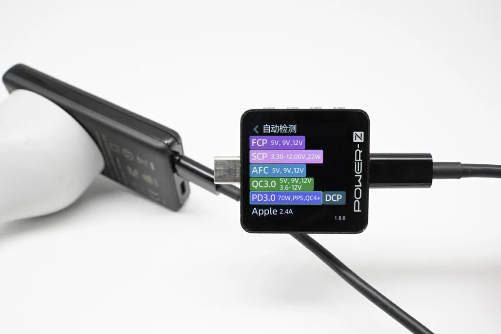

测试充电器完整的快充协议,用户可以根据具体的协议来匹配输出设备,从而获得更好的快充体验;在 USB-C 端口测试中,两个端口显示信息一致,因此仅阐述其一。
![爱兰博70W纤薄双口充电器,超薄机身,支持70W多协议双口快充-充电头网](https://static.chongdiantou.com/wp-content/uploads/2024/07/2024072203162816.png?x-oss-process=style/cdt800w)

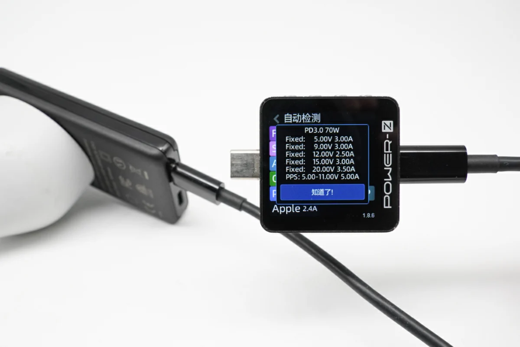

使用 POWER-Z KM003C 测试仪读取USB-C1/C2 端口的协议,实测支持FCP、SCP、AFC、QC3.0、QC4+、PD3.0、DCP、Apple 2.4A 和 PPS 等充电协议,覆盖范围较为广泛。
![爱兰博70W纤薄双口充电器,超薄机身,支持70W多协议双口快充-充电头网](https://static.chongdiantou.com/wp-content/uploads/2024/07/2024072203163686.png?x-oss-process=style/cdt800w)
PDO报文方面,端口支持 5V3A、9V3A、12V2.5A、15V3A 和 20V3.5A 五组固定电压,以及5-11V5A一组PPS电压档位。

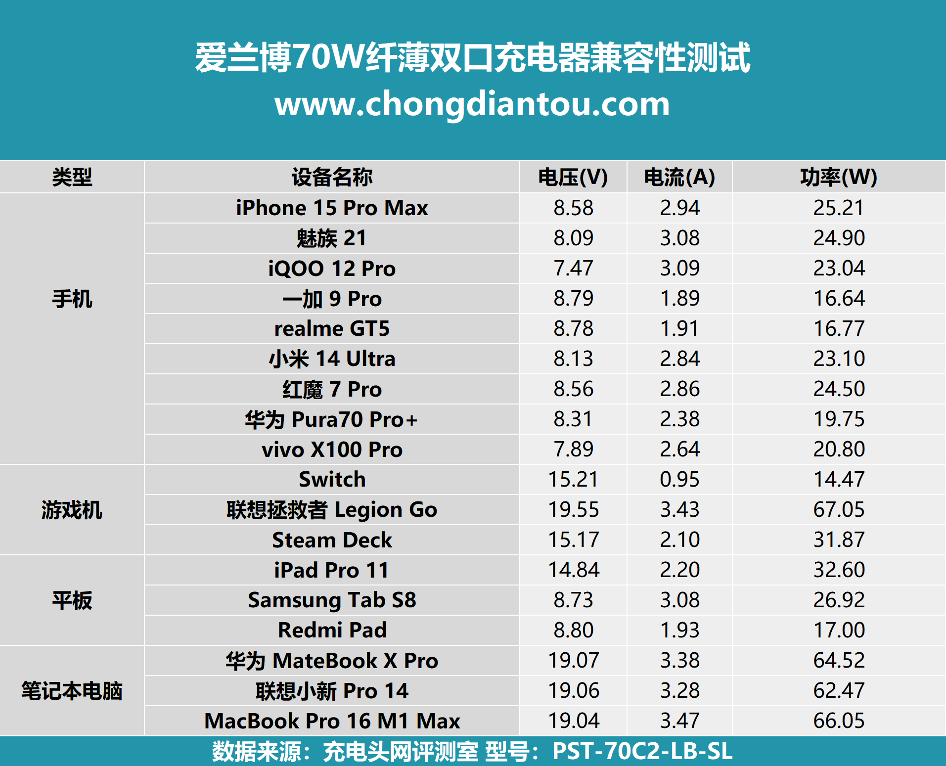

兼容性测试
兼容性测试环节可以清楚的得知充电器为各个设备的充电情况,充电头网会使用数十款机型搭配充电器进行测试,为读者呈现真实的测试数据。

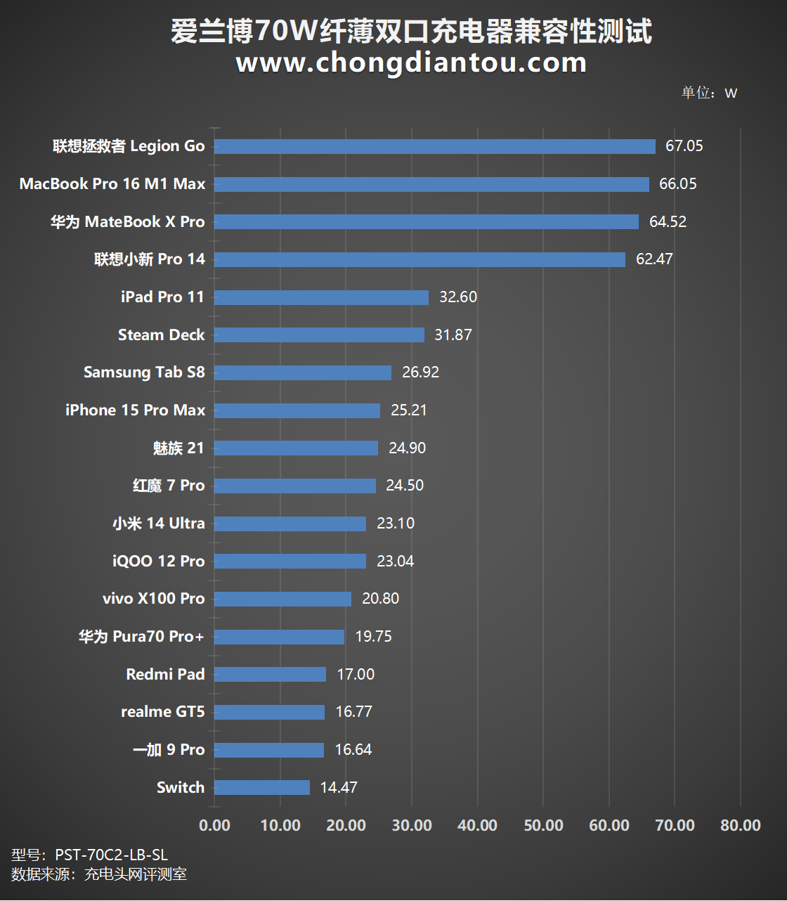

将各主流测试设备的充电数据汇总,可以看出,爱兰博70W纤薄双口充电器的USB-C端口对大多数主流手机可握手9V电压;对于其他PD 兼容性较好的游戏机、笔记本电脑等可握手 15V、20V大电压,拥有更高的充电功率。
![爱兰博70W纤薄双口充电器,超薄机身,支持70W多协议双口快充-充电头网](https://static.chongdiantou.com/wp-content/uploads/2024/07/2024072202545137.png?x-oss-process=style/cdt800w)
将以上充电数据绘制为柱状图,可以看到爱兰博70W纤薄双口充电器为市面上主流手机的充电功率主要分布在 16W-25W区间内,对于主要握手PD协议的手机、平板、游戏机和笔记本电脑等基本能跑满充电器或者设备的功率上限。

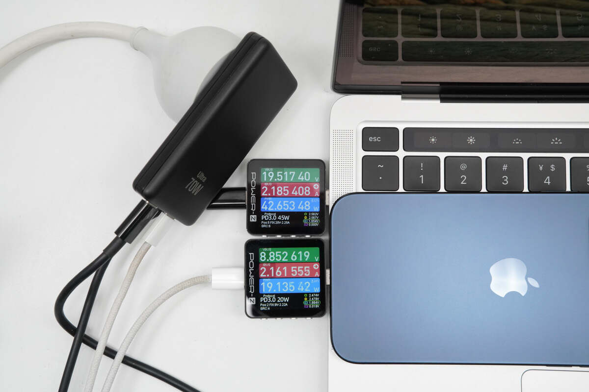

双口同时输出
![爱兰博70W纤薄双口充电器,超薄机身,支持70W多协议双口快充-充电头网](https://static.chongdiantou.com/wp-content/uploads/2024/07/2024072202544377.jpeg?x-oss-process=style/cdt800w)
使用爱兰博70W纤薄双口充电器为MacBook Pro M2笔电、iPhone 15 Pro Max同时进行充电,实测充电功率分别为42.65W、19.14W,符合45W+20W的充电功率。

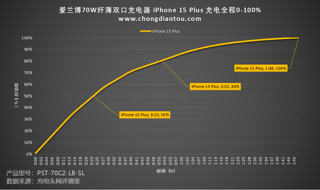

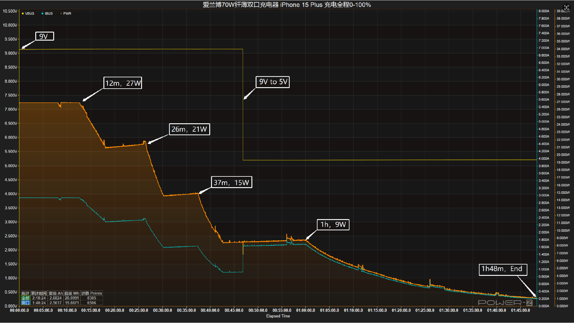

爱兰博70W纤薄双口充电器最大输出功率70W,在测试设备方面充电头网选用了iPhone 15 Plus作为测试对象,将爱兰博70W纤薄双口充电器与iPhone 15 Plus放置于25℃的恒温箱中,并接通电源,测试结果如下。
![爱兰博70W纤薄双口充电器,超薄机身,支持70W多协议双口快充-充电头网](https://static.chongdiantou.com/wp-content/uploads/2024/07/2024072202543248.png?x-oss-process=style/cdt800w)
接通电源后握手9V电压,前12分钟功率稳定在27W左右;随后功率下降至21W左右并持续充电至第26分钟;随后功率再次下降至15W左右并持续充电至第37分钟;第46分钟由9V降至5V电压,功率下降至9W左右并持续充电至第1小时;随后进入涓流充电,直至充满,充电全程耗时约1小时48分钟。
![爱兰博70W纤薄双口充电器,超薄机身,支持70W多协议双口快充-充电头网](https://static.chongdiantou.com/wp-content/uploads/2024/07/2024072202542866.png?x-oss-process=style/cdt800w)
绘制出折线图,可以看出,爱兰博70W纤薄双口充电器为 iPhone 15 Plus充电至50%耗时23分钟,充至80%耗时52分钟,充至100%耗时1小时48分钟。

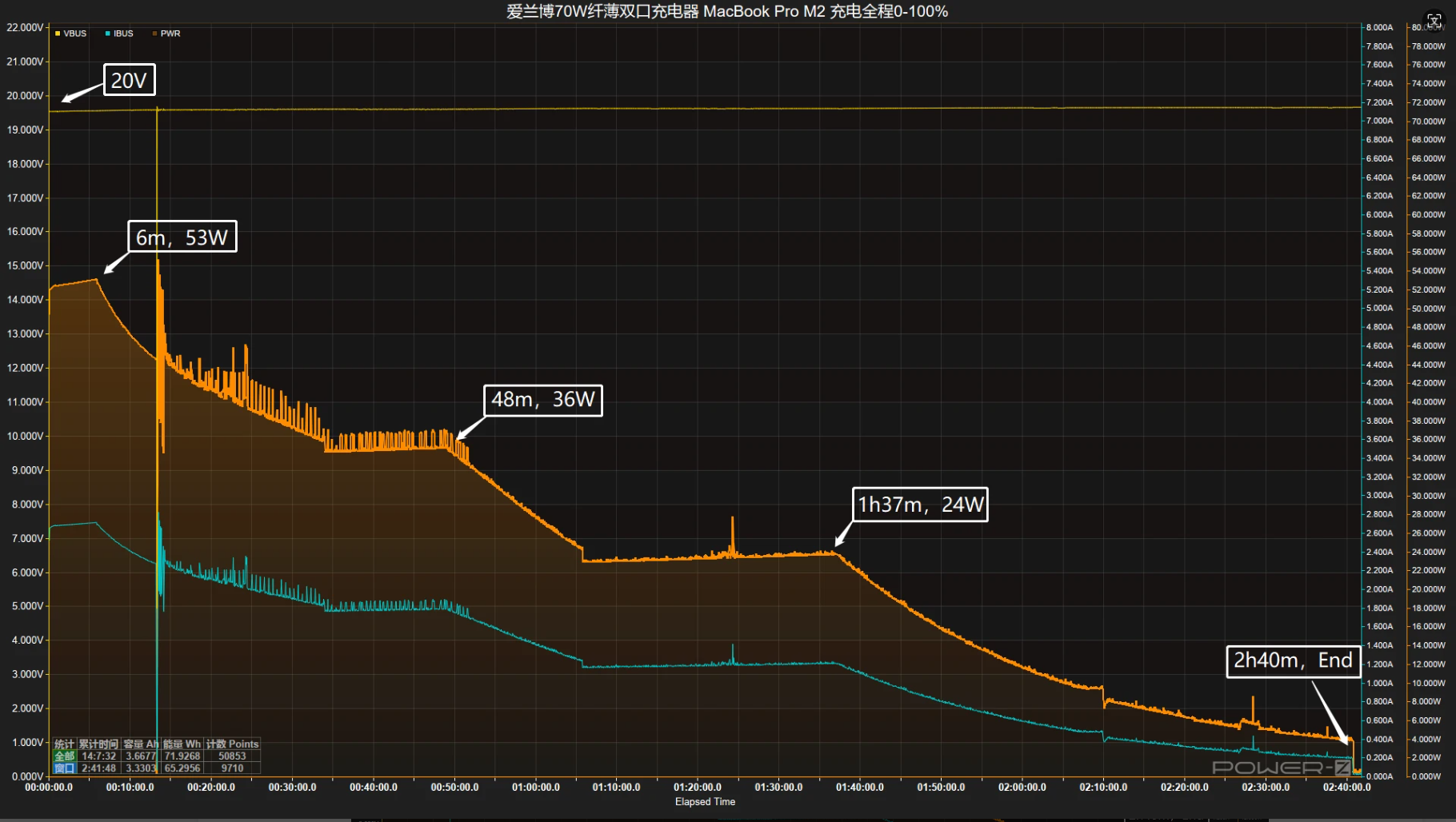

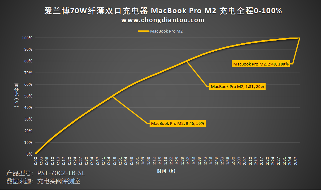

下面将测试笔记本充电表现,测试设备方面充电头网选用了 MacBook Pro M2 作为测试对象,将爱兰博70W纤薄双口充电器与 MacBook Pro M2 放置于25℃的恒温箱中,并接通电源,测试结果如下。
![爱兰博70W纤薄双口充电器,超薄机身,支持70W多协议双口快充-充电头网](https://static.chongdiantou.com/wp-content/uploads/2024/07/2024072202541391.png?x-oss-process=style/cdt800w)
接通电源后握手20V电压,前6钟功率稳定在53W左右;随后功率下降至36W左右并持续充电至第48分钟;随后功率再次下降,功率以24W左右并持续充电至第1小时37分钟;随后进入涓流充电,直至充满,充电全程耗时约2小时40分钟。
![爱兰博70W纤薄双口充电器,超薄机身,支持70W多协议双口快充-充电头网](https://static.chongdiantou.com/wp-content/uploads/2024/07/2024072202541183.png?x-oss-process=style/cdt800w)
绘制出折线图,可以看出,爱兰博70W纤薄双口充电器为 MacBook Pro M2 充电至50%耗时46分钟,充至80%耗时1小时31分钟,充至100%耗时2小时40分钟。

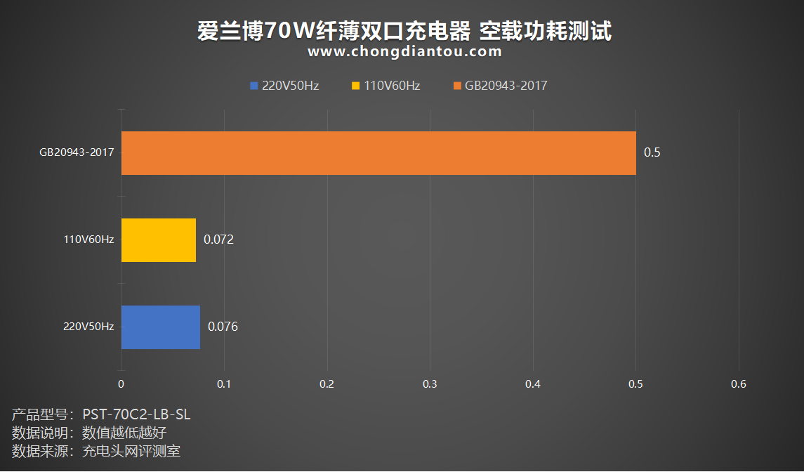

充电器在插座上插着不使用的情况下是否会浪费电,具体会损耗多少电能,这是许多读者心中的疑问,待机功耗环节就是为了解答这个问题。将充电器插在PA300 系列功率计的插座上,并读取功率计上的数据,测试结果如下。
![爱兰博70W纤薄双口充电器,超薄机身,支持70W多协议双口快充-充电头网](https://static.chongdiantou.com/wp-content/uploads/2024/07/2024072202540481.png?x-oss-process=style/cdt800w)
经过功率计测试,充电器在220V 50Hz 电压下的空载功耗为0.076W,换算下来一年损耗的电能约为0.67KW·h,若市电价为0.6元/KW·h,则充电器一年的电费约为0.4元左右。
再来看看在110V 60Hz 电压下的空载功耗,使用功率计读取的功耗为0.072W,换算下来一年损耗的电能约0.63KW·h,若市电价为0.6元/KW·h,则充电器一年的电费约为0.38元左右。

经过上面的空载功耗测试,爱兰博70W纤薄双口充电器在 220V 50Hz 电压环境下插在插座上不使用,一年下来消耗的电费约为0.4元左右;而在110V 60Hz 的电压环境插在插座上不使用,一年下来消耗的电费约在0.38元左右。

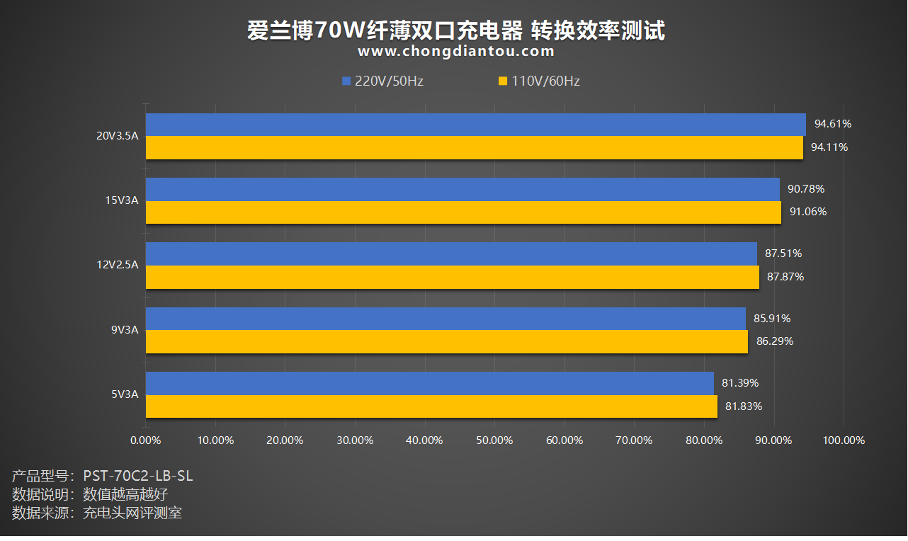

充电器本质上是一种转换设备,过程中会有损耗,以热量的形式散发出来;充电器从插座上汲取的功率往往会比充电器标注的功率大一些;将 爱兰博70W纤薄双口充电器在220V 50Hz 和110V 60Hz 交流输入的情况下分别进行转换效率测试,下图是测试结果。
![爱兰博70W纤薄双口充电器,超薄机身,支持70W多协议双口快充-充电头网](https://static.chongdiantou.com/wp-content/uploads/2024/07/2024072202535654.png?x-oss-process=style/cdt800w)
先来看看220V 50Hz电压下转换效率如何,整体转换效率在81.39-94.61%之间;其中转换效率最高的是20V3.5A档位,转换效率达到了94.61%;转换效率最低的是5V3A档位,转换效率为81.39%。
再来看看110V 60Hz电压下的转换效率,整体的转换效率在81.83-94.11%之间;其中转换效率最高的是20V3.5A档位,转换效率达到了94.11%;转换效率最低的是5V3A档位,转换效率为81.83%。
整体来看,爱兰博70W纤薄双口充电器在两类电压下的转换效率在同类充电器中属于主流水平,最高转换效率达到了94.61%,表现非常优秀。

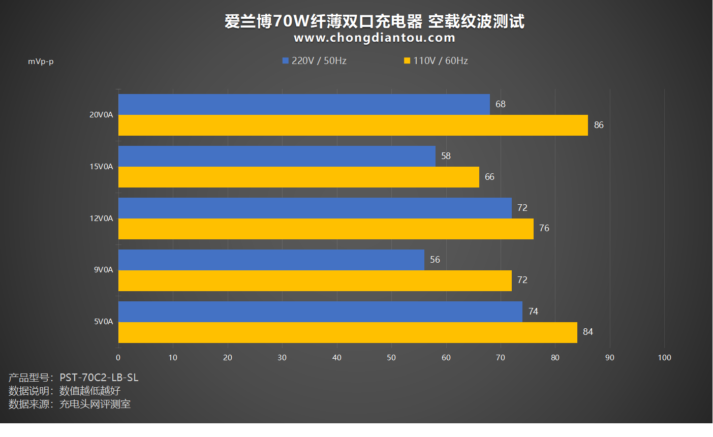

空载纹波
![爱兰博70W纤薄双口充电器,超薄机身,支持70W多协议双口快充-充电头网](https://static.chongdiantou.com/wp-content/uploads/2024/07/2024072202534471.png?x-oss-process=style/cdt800w)
首先看看220V 50Hz电压下的空载纹波,纹波峰峰值最高的是5V0A档位,纹波峰峰值为74mVp-p;纹波峰峰值最低的是9V0A档位,纹波峰峰值为56mVp-p。

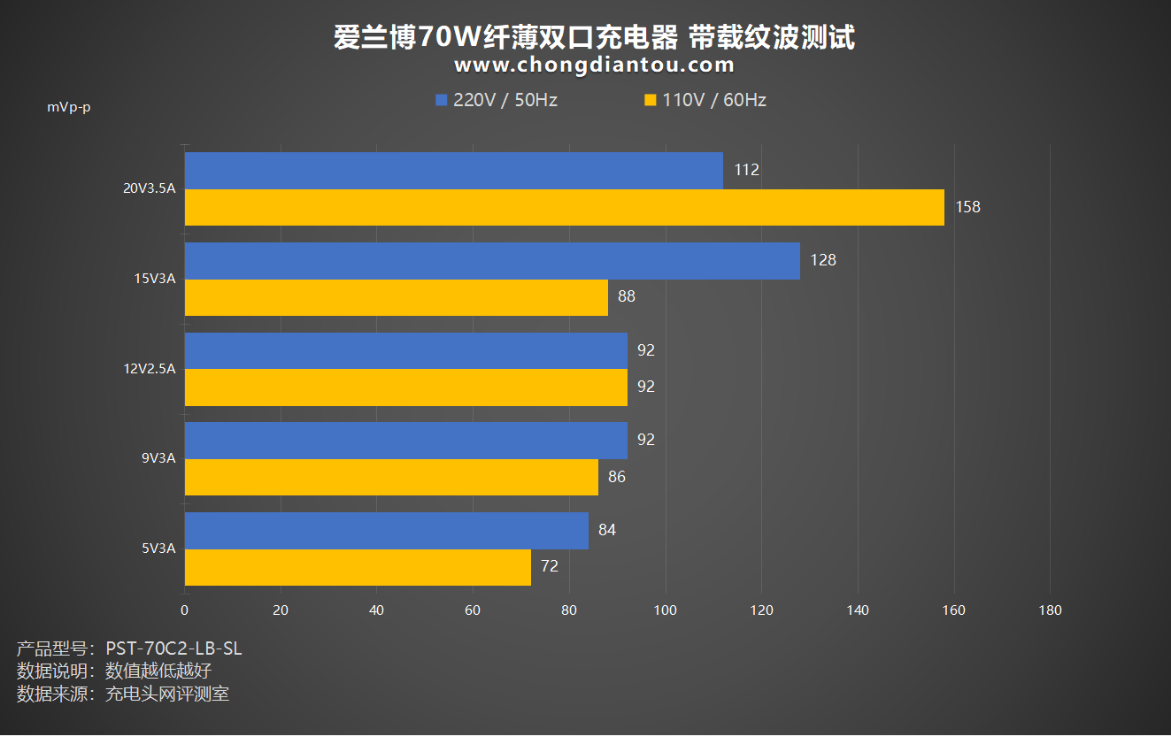

带载纹波
![爱兰博70W纤薄双口充电器,超薄机身,支持70W多协议双口快充-充电头网](https://static.chongdiantou.com/wp-content/uploads/2024/07/2024072202533646.png?x-oss-process=style/cdt800w)
首先看看220V 50Hz电压下的带载纹波,纹波峰峰值最高的是15V3A档位,纹波峰峰值为128mVp-p;纹波峰峰值最低的是5V3A档位,纹波峰峰值均为84mVp-p。
再来看看110V 60Hz电压下的带载纹波表现如何,纹波峰峰值最高的是20V3.5A档位,纹波峰峰值为158mVp-p;纹波峰峰值最低的档位是5V3A,纹波峰峰值为72mVp-p。
小结
YD/T 1591-2009 通信行业标准中充电器纹波要求是不高于200mVp-p,爱兰博70W纤薄双口充电器在220V 50Hz、110V 60Hz的输入电压下,所有输出功率纹波峰峰值均不高于158mVp-p,大部分都控制100mVp-p以内,在整体来看表现不错。

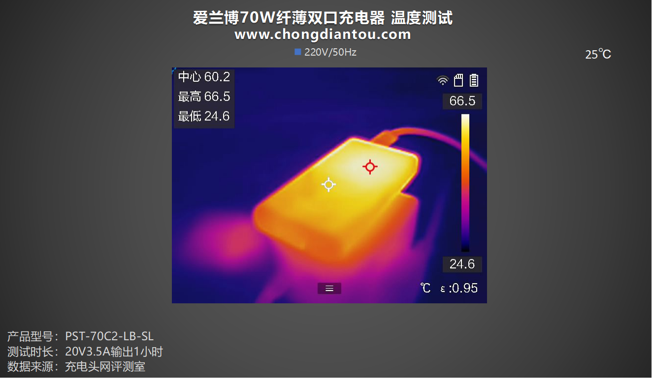

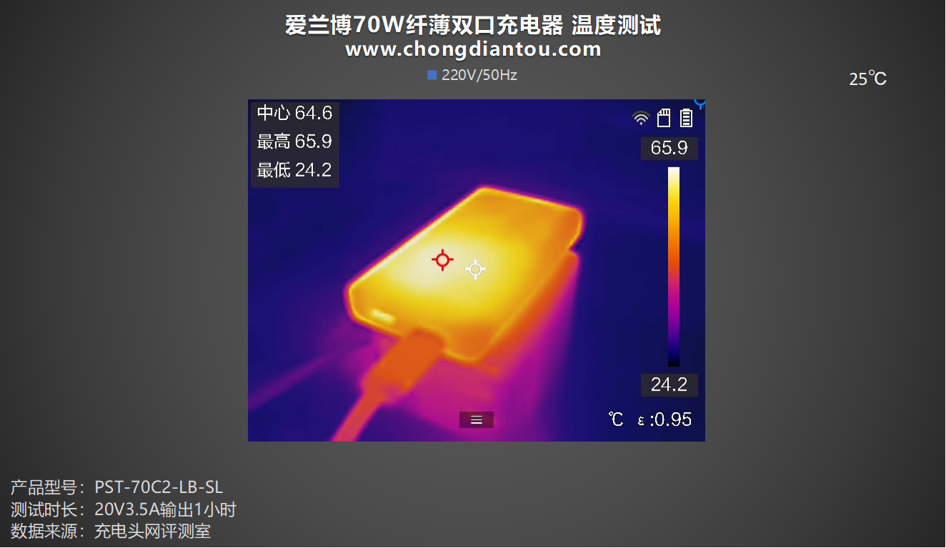

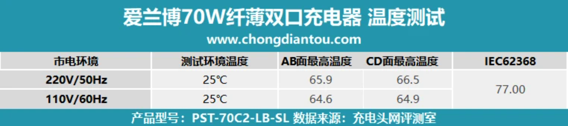

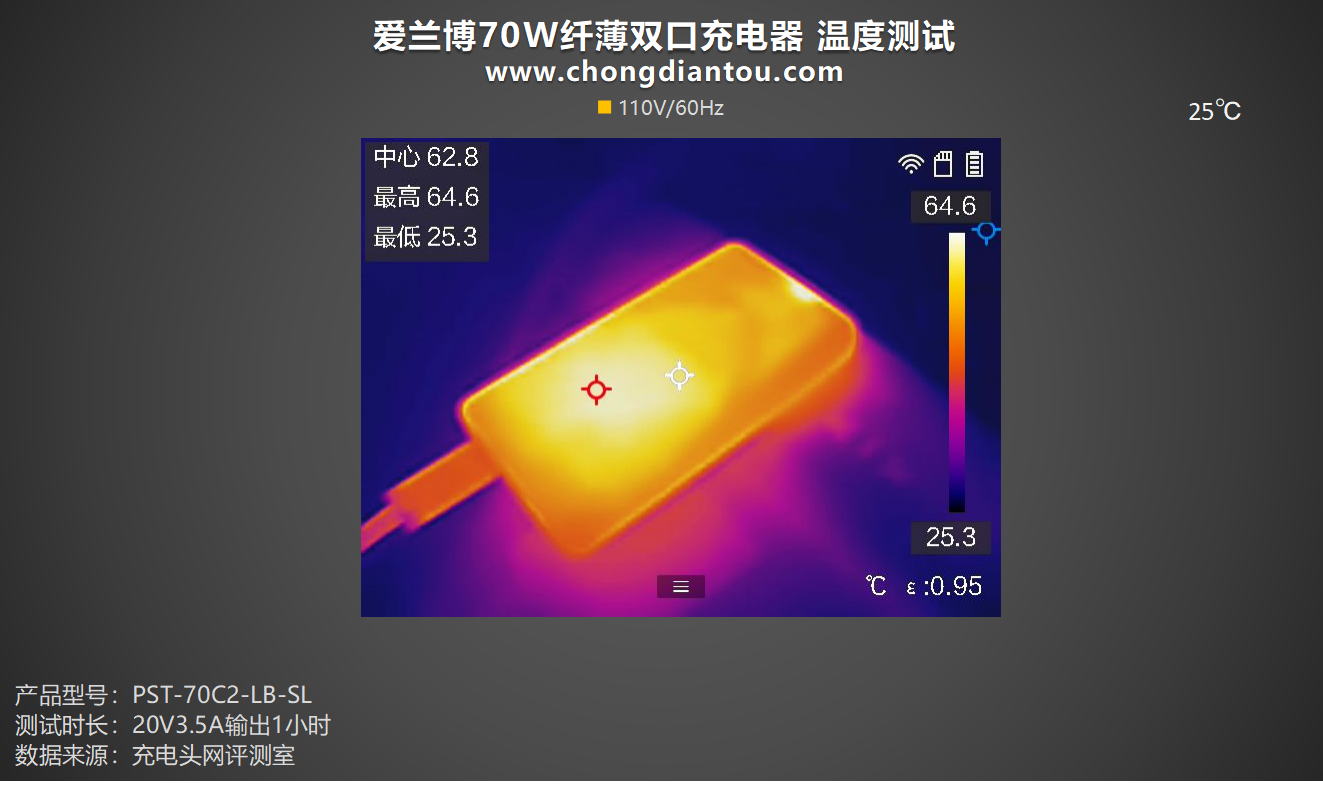

充电器是一种转换设备,充电过程中会有损耗,以热量的形式散发出来,所以充电器会发热。爱兰博70W纤薄双口充电器最高支持70W输出,将充电器放置于25℃的恒温箱中,以20V3.5A负载一小时后采集充电器表面的温度。
首先看看 220V 50Hz 电压输出下充电器温度表现如何。
![爱兰博70W纤薄双口充电器,超薄机身,支持70W多协议双口快充-充电头网](https://static.chongdiantou.com/wp-content/uploads/2024/07/2024072202532879.png?x-oss-process=style/cdt800w)
一小时后,使用热成像仪拍摄的充电器表面最高温度为65.9℃。
![爱兰博70W纤薄双口充电器,超薄机身,支持70W多协议双口快充-充电头网](https://static.chongdiantou.com/wp-content/uploads/2024/07/2024072202532221.png?x-oss-process=style/cdt800w)
充电器另外一侧表面最高温度为66.5℃。

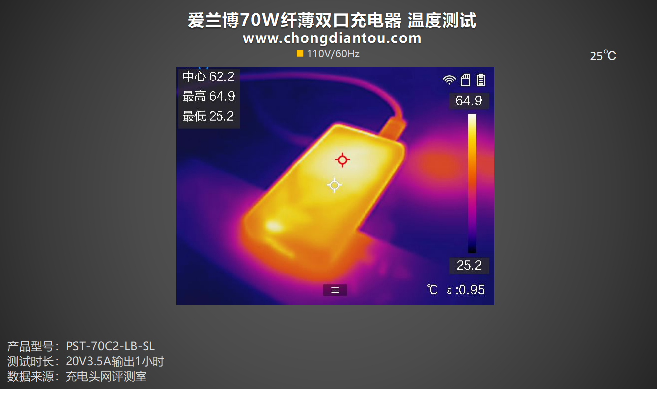

再来看看 110V 60Hz 电压下温度表现如何。
![爱兰博70W纤薄双口充电器,超薄机身,支持70W多协议双口快充-充电头网](https://static.chongdiantou.com/wp-content/uploads/2024/07/2024072202531860.png?x-oss-process=style/cdt800w)
一小时后,使用热成像仪拍摄的充电器表面最高温度为64.6℃
![爱兰博70W纤薄双口充电器,超薄机身,支持70W多协议双口快充-充电头网](https://static.chongdiantou.com/wp-content/uploads/2024/07/2024072202531353.png?x-oss-process=style/cdt800w)
充电器另外一侧表面最高温度为64.9℃。
![爱兰博70W纤薄双口充电器,超薄机身,支持70W多协议双口快充-充电头网](https://static.chongdiantou.com/wp-content/uploads/2024/07/2024072203183695.png?x-oss-process=style/cdt800w)
将温度数据汇总成表格,可以看出充电器在两类电压下进行温度测试时,220V 50Hz 、110V 60Hz电压下的充电时温度在64.6-66.5℃。
![爱兰博70W纤薄双口充电器,超薄机身,支持70W多协议双口快充-充电头网](https://static.chongdiantou.com/wp-content/uploads/2024/07/2024072202530220.png?x-oss-process=style/cdt800w)
将数据绘制成柱状图,可以看出爱兰博70W纤薄双口充电器在220V 50Hz、110V 60Hz 电压下的输出时的最高温度为66.5℃,充电器负载时的最高温度满足IEC国际电工委员会IEC62368与新国标GB4943.1 2022对电子电气设备测试中,温度不高于77℃的要求。
