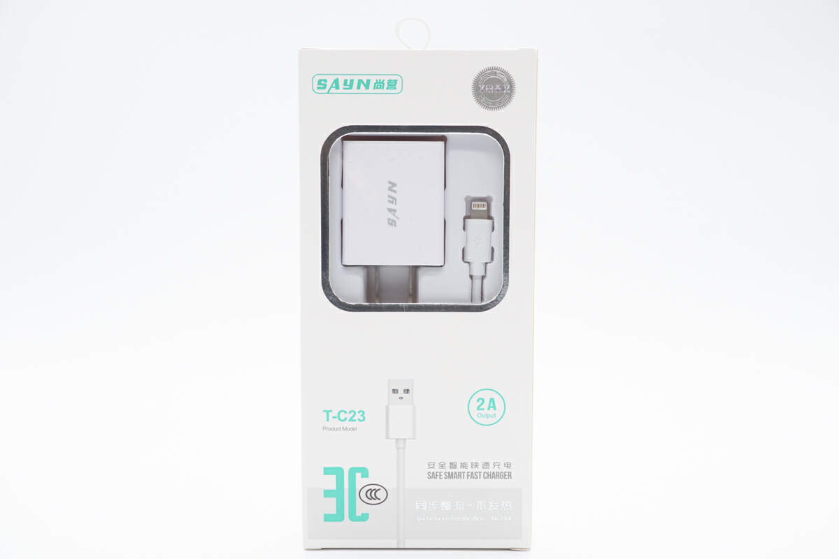

此前充电头网拿到了SAyN尚营直销的一拖三充电套装,充电器可配备USB-A to USB-C/Micro USB/Lightning线材,由于是厂家直销,售价来到了10元多,可以说相当具有性价比。产品虽然便宜,但有国家CCC安规认证背书,下面充电头网就对其进行拆解,看看做的如何。
尚营充电器套装开箱
![拆解报告:SAyN尚营充电器套装T-C23-充电头网](https://static.chongdiantou.com/wp-content/uploads/2024/07/2024072202575754.jpeg?x-oss-process=style/cdt800w)
包装正面印有SAyN尚营品牌、充电器套装外观、名称以及CCC认证标识等。

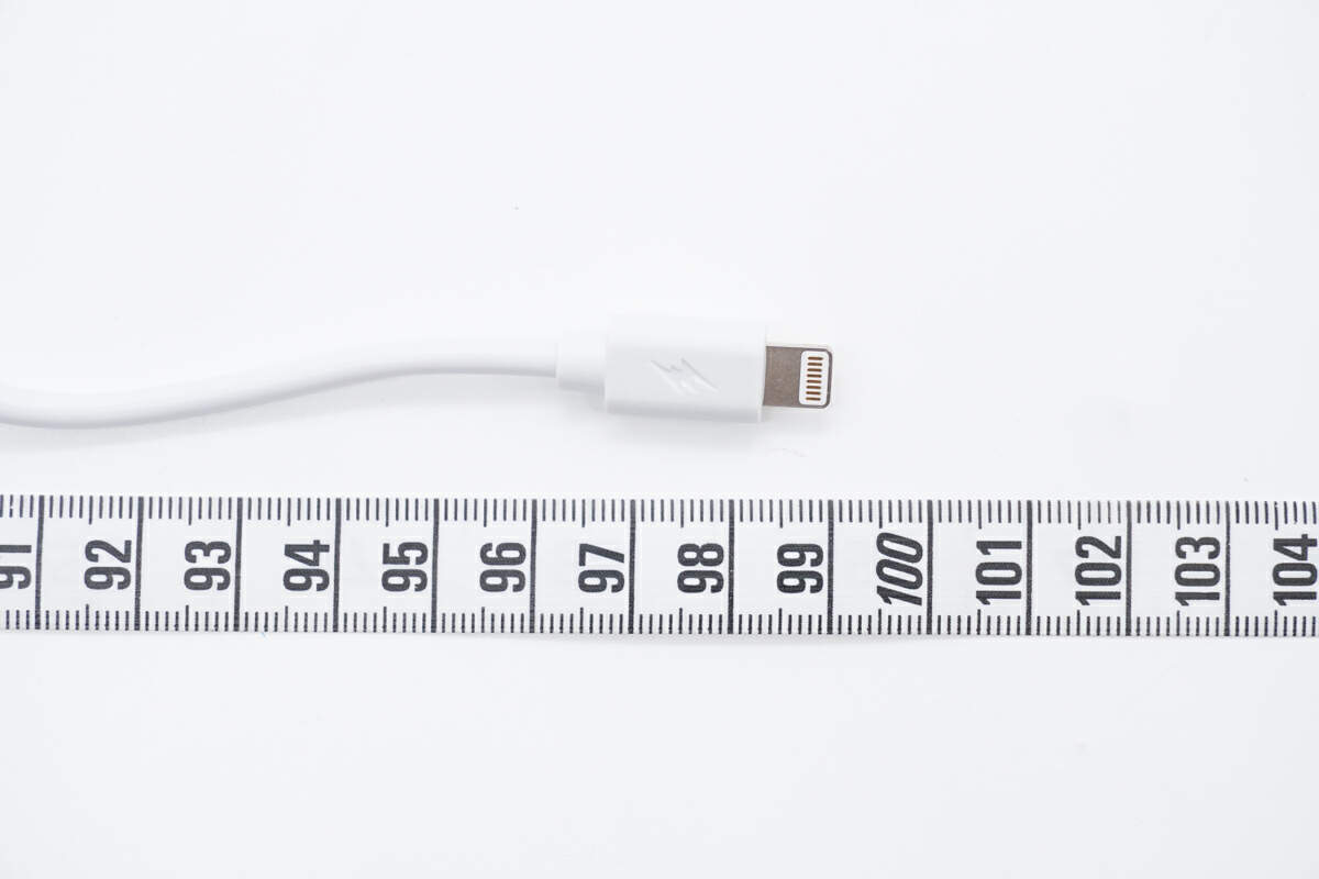

附带线材为USB-A to Lightning线。
![拆解报告:SAyN尚营充电器套装T-C23-充电头网](https://static.chongdiantou.com/wp-content/uploads/2024/07/2024072202581225.jpeg?x-oss-process=style/cdt800w)
线材长度约为99cm。

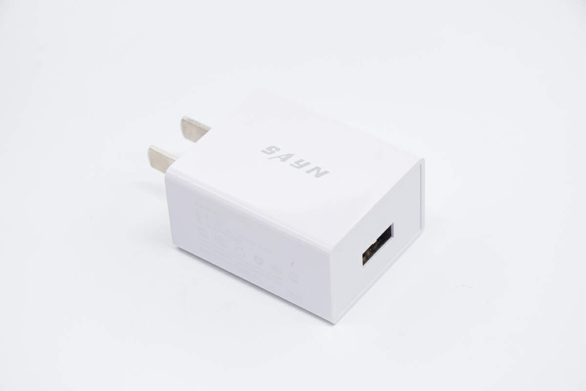

充电器为经典直板造型设计,采用PC防火材质塑料外壳,腰身高光亮面处理十分光滑。
![拆解报告:SAyN尚营充电器套装T-C23-充电头网](https://static.chongdiantou.com/wp-content/uploads/2024/07/2024072202581419.jpeg?x-oss-process=style/cdt800w)
机身正面中心印有SAyN品牌。
![拆解报告:SAyN尚营充电器套装T-C23-充电头网](https://static.chongdiantou.com/wp-content/uploads/2024/07/2024072202582971.jpeg?x-oss-process=style/cdt800w)

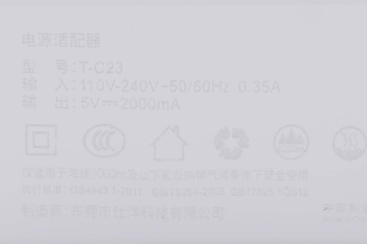

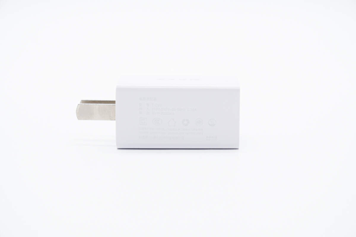

机身一侧印有充电器参数信息。
![拆解报告:SAyN尚营充电器套装T-C23-充电头网](https://static.chongdiantou.com/wp-content/uploads/2024/07/2024072202583010.jpeg?x-oss-process=style/cdt800w)
充电器型号T-C23,支持110-240V~50/60Hz 0.35A输入,以及5V2A输出,充电器通过了CCC认证,制造商为东莞市仕洋科技有限公司。

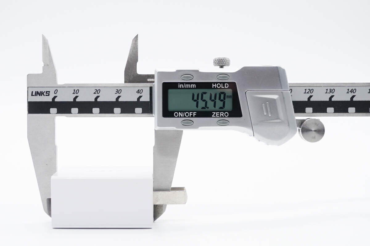

实测充电器机身长度为45.49mm。

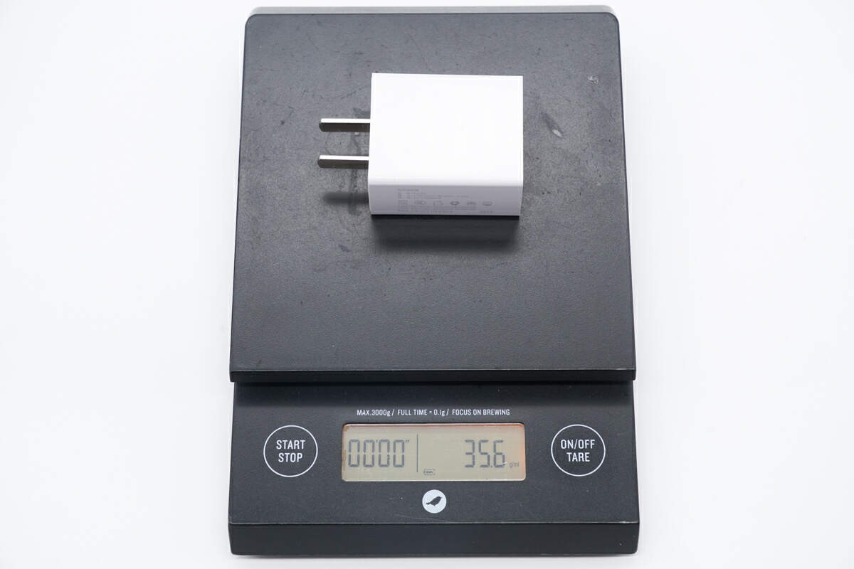

另外测得产品净重约为36g。
![拆解报告:SAyN尚营充电器套装T-C23-充电头网](https://static.chongdiantou.com/wp-content/uploads/2024/07/2024072202590398.jpeg?x-oss-process=style/cdt800w)

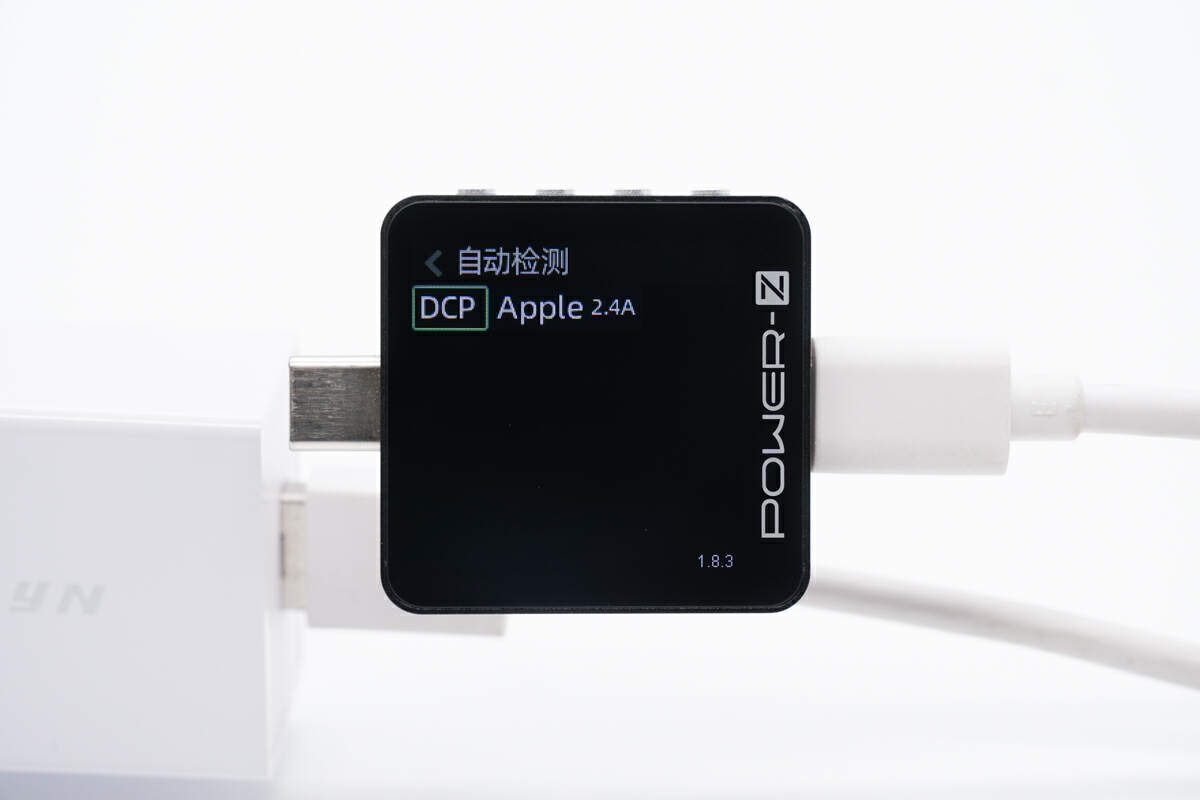

测得USB-A口支持DCP、Apple 2.4A充电协议。

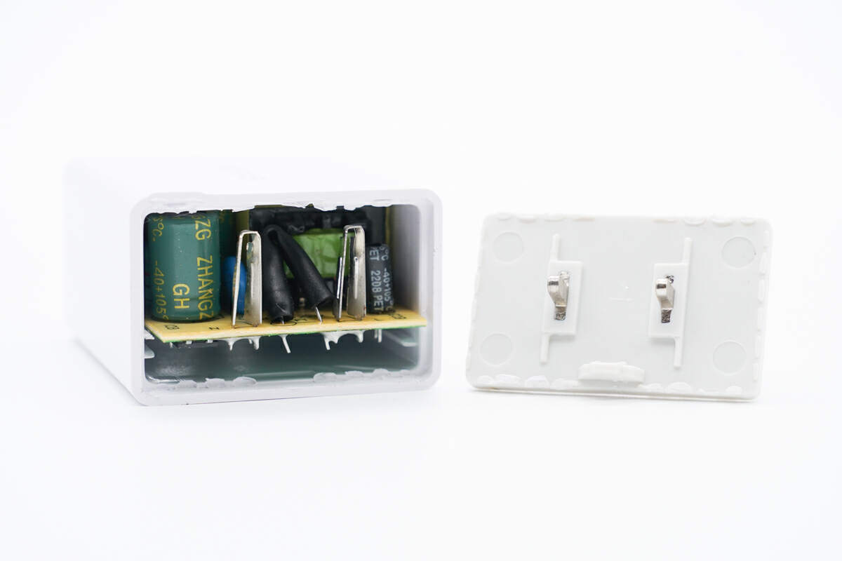

将输入端外壳拆开,插脚和PCBA模块通过金属片接触式通电。

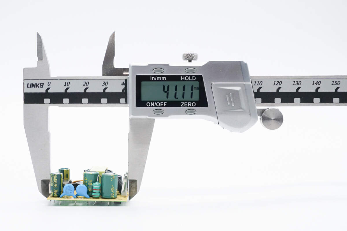

将PCBA模块取出,实测模块长度为41.11mm。

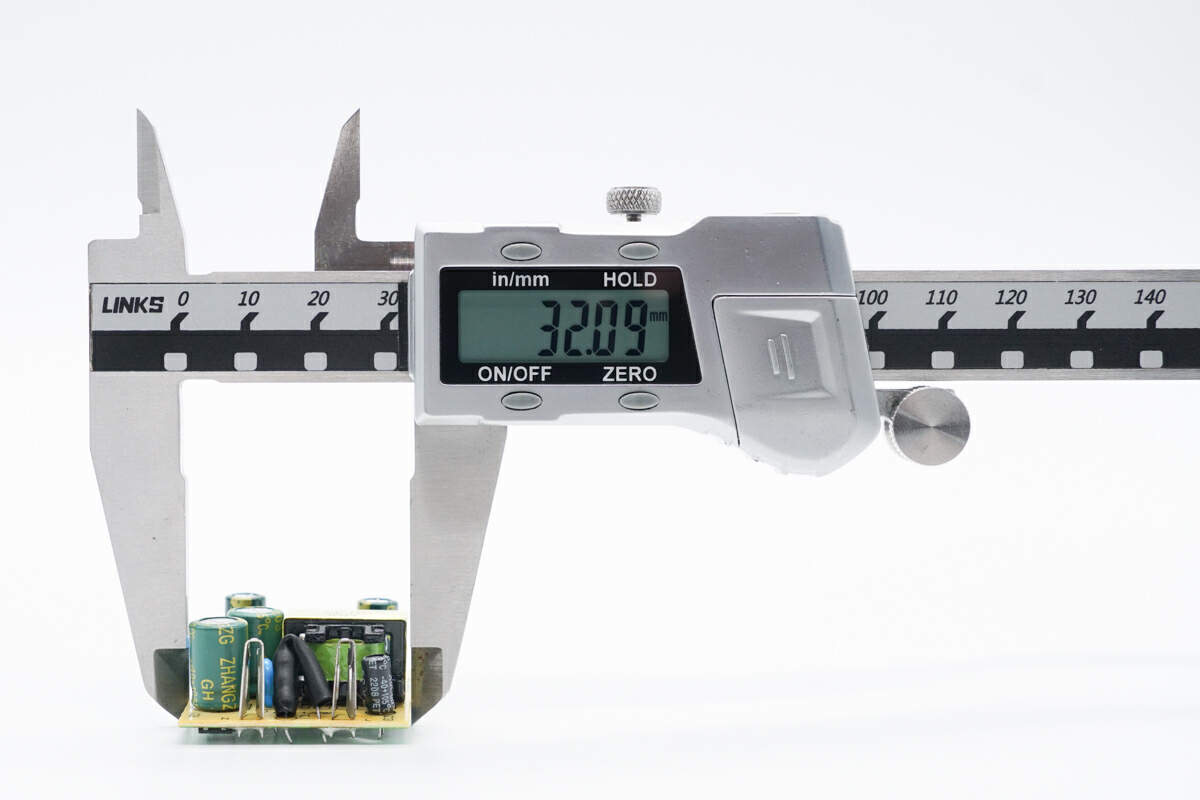

宽度为32.09mm。

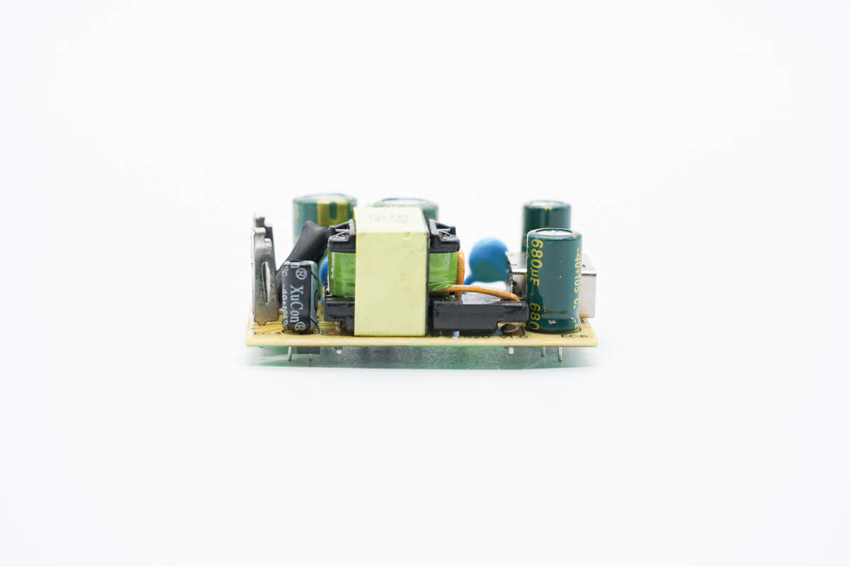

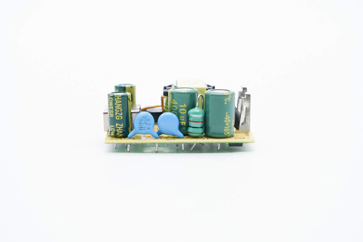

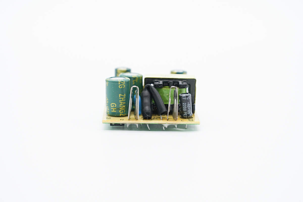

板子一侧设有色环电感、高压滤波电解电容以及蓝色Y电容。
![拆解报告:SAyN尚营充电器套装T-C23-充电头网](https://static.chongdiantou.com/wp-content/uploads/2024/07/2024072202595355.jpeg?x-oss-process=style/cdt800w)
另一侧设有变压器。
![拆解报告:SAyN尚营充电器套装T-C23-充电头网](https://static.chongdiantou.com/wp-content/uploads/2024/07/2024072202595532.jpeg?x-oss-process=style/cdt800w)

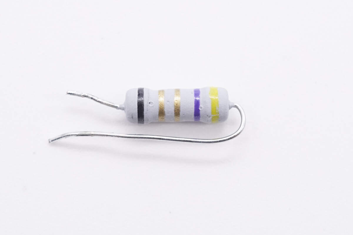

保险电阻外套绝缘管。
![拆解报告:SAyN尚营充电器套装T-C23-充电头网](https://static.chongdiantou.com/wp-content/uploads/2024/07/2024072202595892.jpeg?x-oss-process=style/cdt800w)
保险电阻特写。

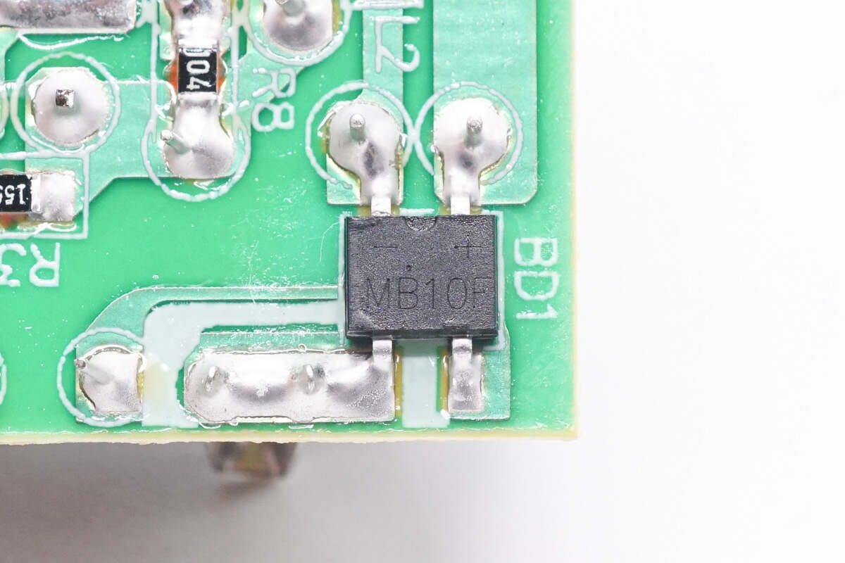

MB10F整流桥特写。

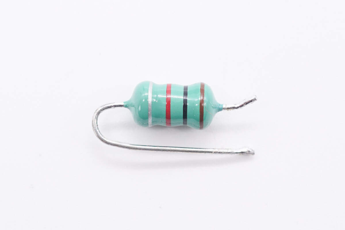

色环滤波电感特写。

两颗高压滤波电解电容为ZHANGZG品牌,规格都是400V10μF。

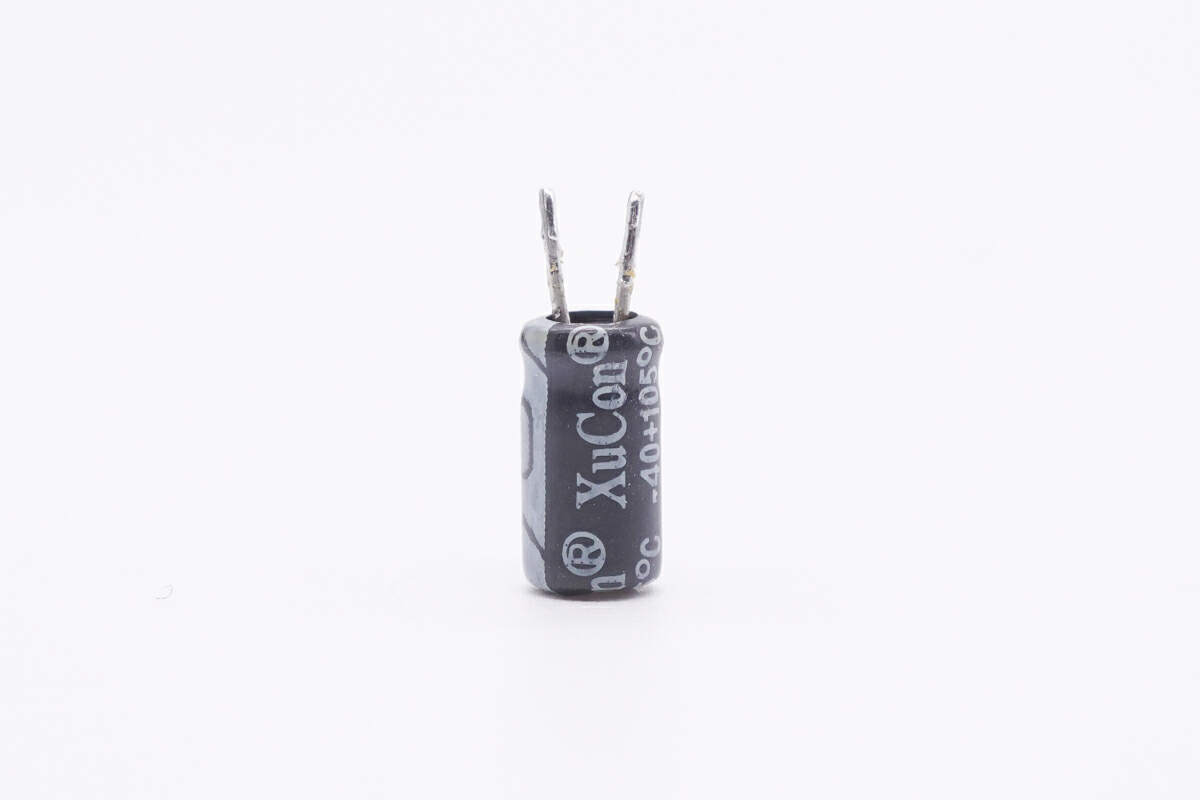

主控芯片供电电容为XuCon品牌。

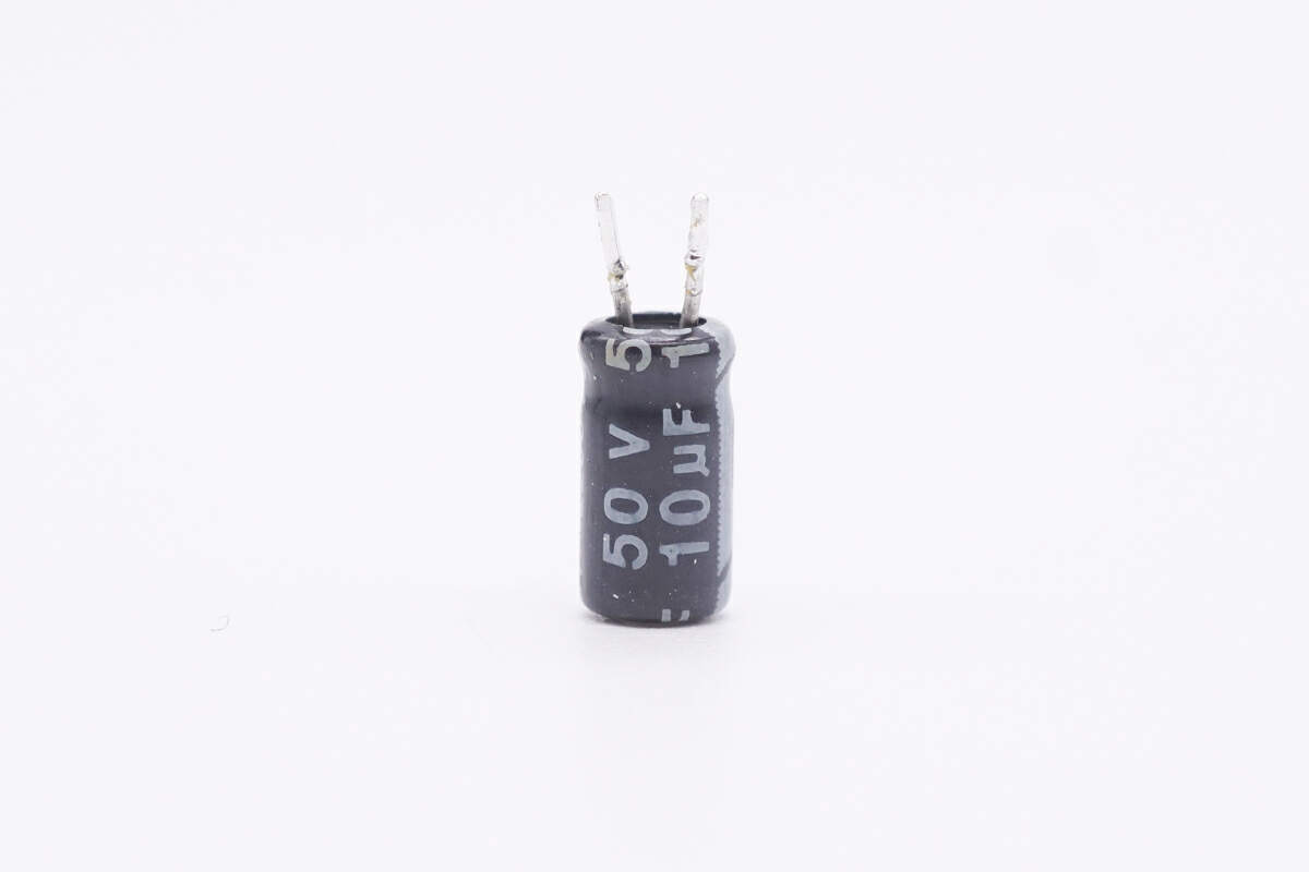

规格为50V 10μF。

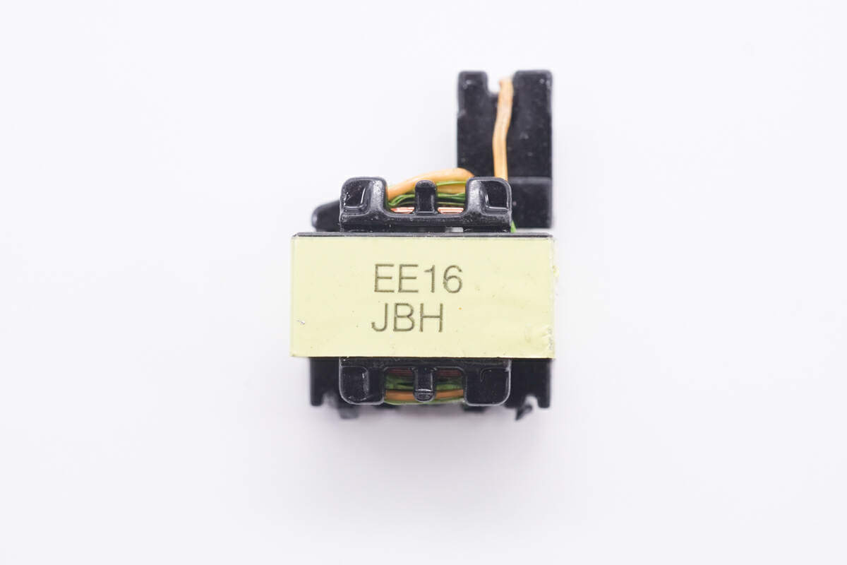

变压器特写。

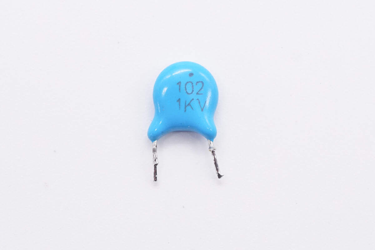

两颗蓝色Y电容特写。

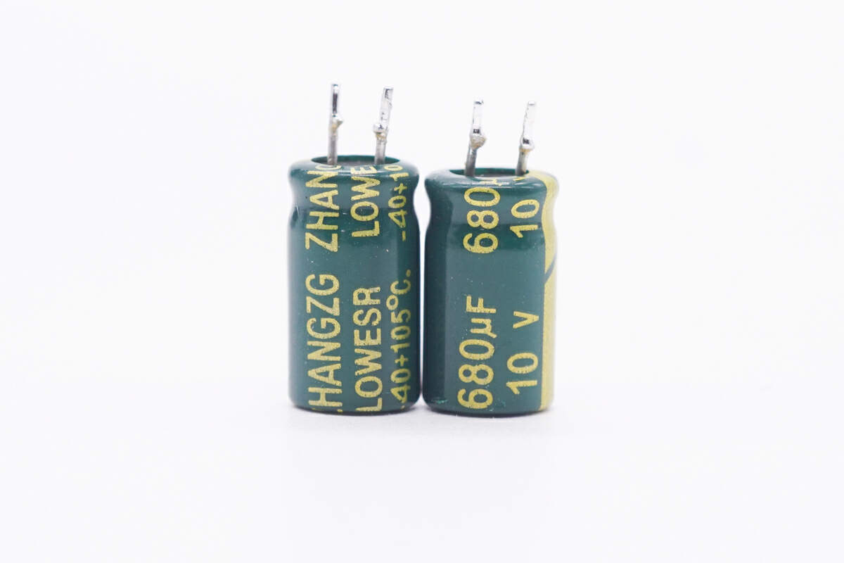

输出端一览,两侧设有输出滤波电容。
![拆解报告:SAyN尚营充电器套装T-C23-充电头网](https://static.chongdiantou.com/wp-content/uploads/2024/07/2024072203002361.jpeg?x-oss-process=style/cdt800w)
两颗输出滤波电容为相同品牌,规格为10V 680μF。

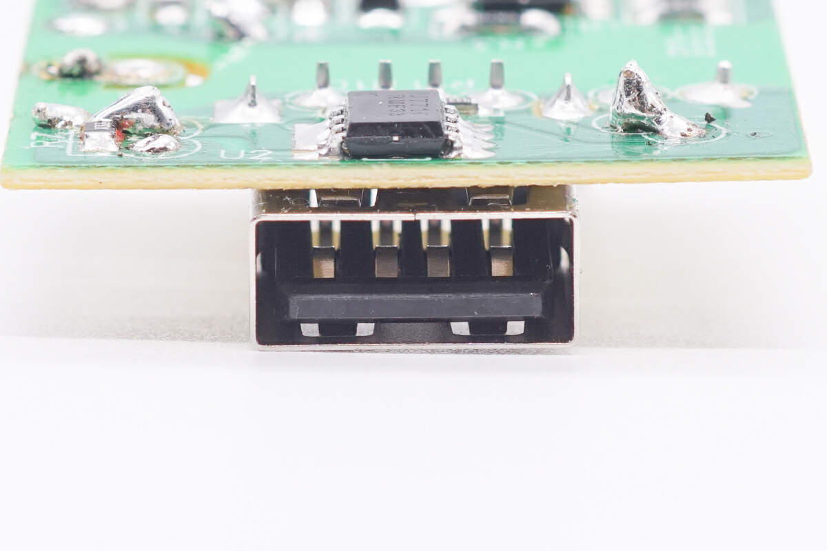

USB-A母座特写。

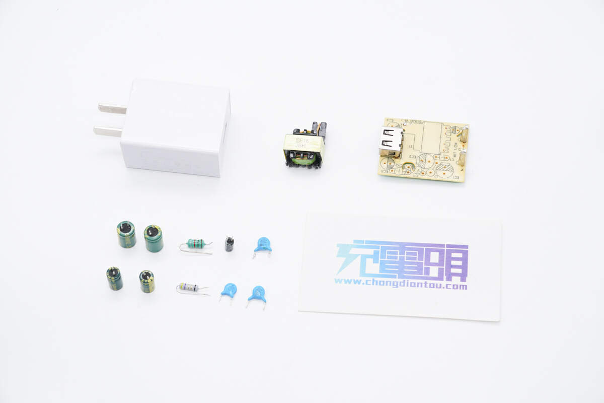

全部拆解一览,来张全家福。
尚营这一充电器套装自带了充电线材,用户则无需再额外配线,此外配套线材也可以灵活进行选择。充电器为经典直板造型设计,支持5V2A输出,充电不发烫,加上售价相当美好,作为备用电源不错,可以给新旧手机充电,也可以给小风扇、散热背夹等小设备供电。
充电头网通过拆解了解到,内部PCBA模块设计简单,PCB板采用单面印刷,采用了银联宝U6513BS+U771X高集成度电源方案,电路设计简单同时有效降低系统成本。输入输出设有滤波电容进行滤波。
