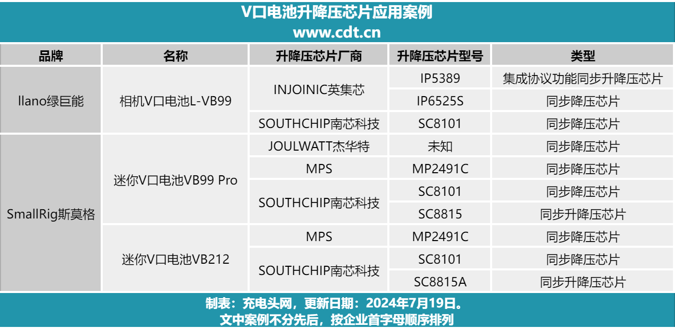

V口电池升降压芯片应用案例
![为何V口电池也支持PD快充,这些升降压芯片给你答案-充电头网](https://static.chongdiantou.com/wp-content/uploads/2024/07/2024072203053046.png?x-oss-process=style/cdt800w)
文中出现的升降压芯片如图所示。

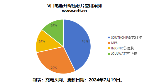

将升降压芯片厂商占比绘制成饼图,发现南芯科技占比最高,为43%。

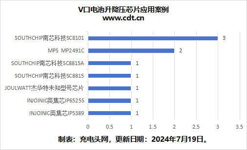

另将芯片具体应用次数绘制成条形图,发现南芯科技SC8101应用次数最多,为3次。

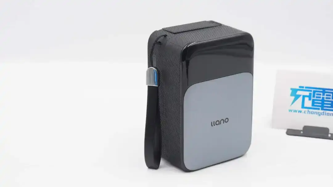

llano绿巨能
绿巨能相机V口电池L-VB99
![为何V口电池也支持PD快充,这些升降压芯片给你答案-充电头网](https://static.chongdiantou.com/wp-content/uploads/2024/07/2024072203054576.webp?x-oss-process=style/cdt800w)
绿巨推出一款相机V口电池,这款电池型号为L-VB99,内置电池容量为99Wh,额定电压为14.8V,额定容量为6.74Ah,总放电功率为100W。这款V口电池具备8V和12V输出,并具备BP/D-TAP接口,此外还具备USB-C和USB-A接口,方便为其他设备充电。

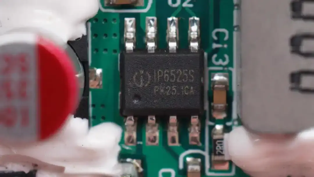

INJOINIC英集芯IP6525S
![为何V口电池也支持PD快充,这些升降压芯片给你答案-充电头网](https://static.chongdiantou.com/wp-content/uploads/2024/07/2024072203055474.webp?x-oss-process=style/cdt800w)
USB-A口降压芯片采用英集芯IP6525S,是一颗集成同步开关的降压转换器,支持多种快充协议,支持车载充电器,快充适配器和排插应用。芯片内置功率管,支持32V电压输入,支持22.5W快充输出。

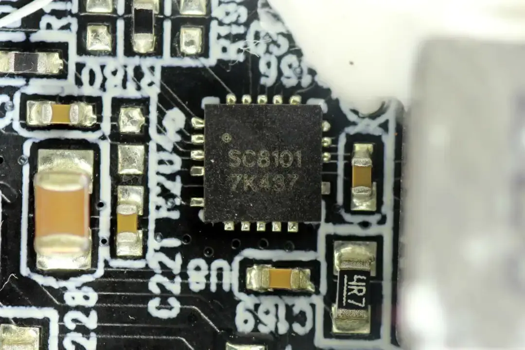

SOUTHCHIP南芯科技SC8101
![为何V口电池也支持PD快充,这些升降压芯片给你答案-充电头网](https://static.chongdiantou.com/wp-content/uploads/2024/07/2024072203055744.webp?x-oss-process=style/cdt800w)
用于8V输出的同步降压转换器来自南芯科技,型号SC8101,是一颗支持5V到32V宽电压范围输入,输出可达5V/5A的高效率同步降压DC-DC转换器,输出电压可调。同时,它还提供高精度的输出电流限制,当输出达到设定电流极限时,进入恒流模式。芯片内部集成开关管,外围元件精简。

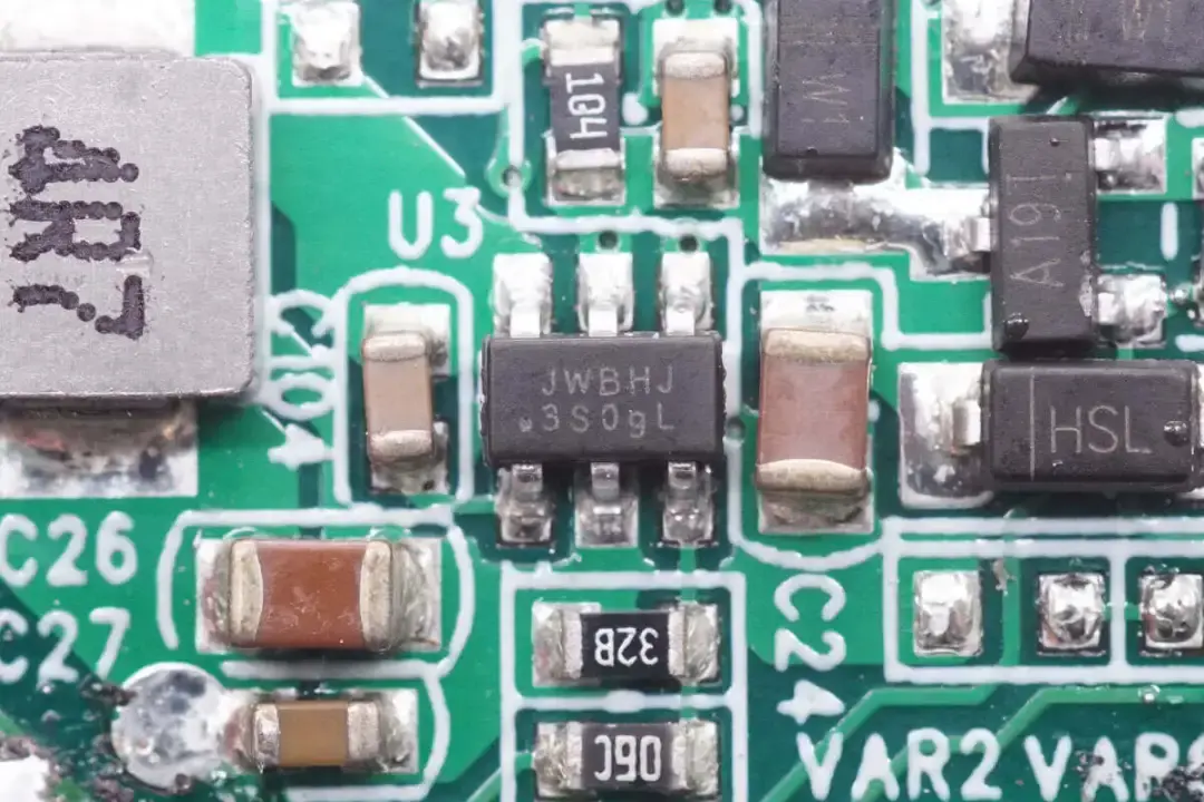

JOULWATT杰华特丝印JWBHJ芯片
![为何V口电池也支持PD快充,这些升降压芯片给你答案-充电头网](https://static.chongdiantou.com/wp-content/uploads/2024/07/2024072203060361.webp?x-oss-process=style/cdt800w)
一颗同步降压转换器来自杰华特,丝印JWBHJ,采用SOT23封装,具体型号未知。

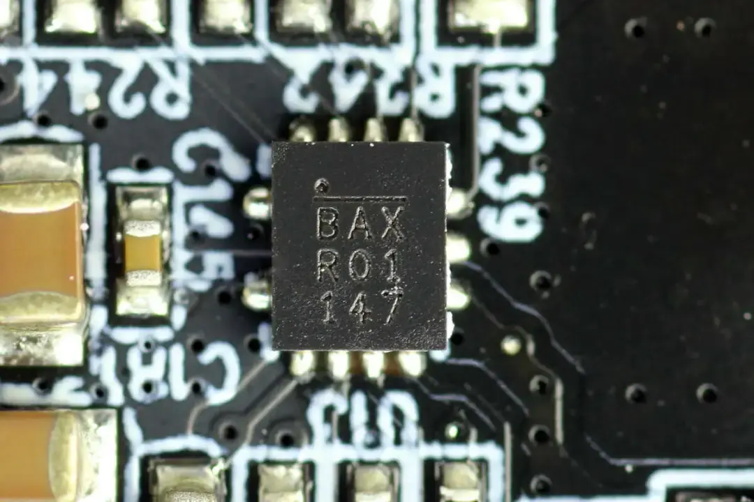

MPS MP2491C
![为何V口电池也支持PD快充,这些升降压芯片给你答案-充电头网](https://static.chongdiantou.com/wp-content/uploads/2024/07/2024072203060894.webp?x-oss-process=style/cdt800w)
一颗丝印BAX的降压芯片,实际型号为MP2491C,来自MPS芯源半导体,是一颗内置开关管的同步整流降压转换器。

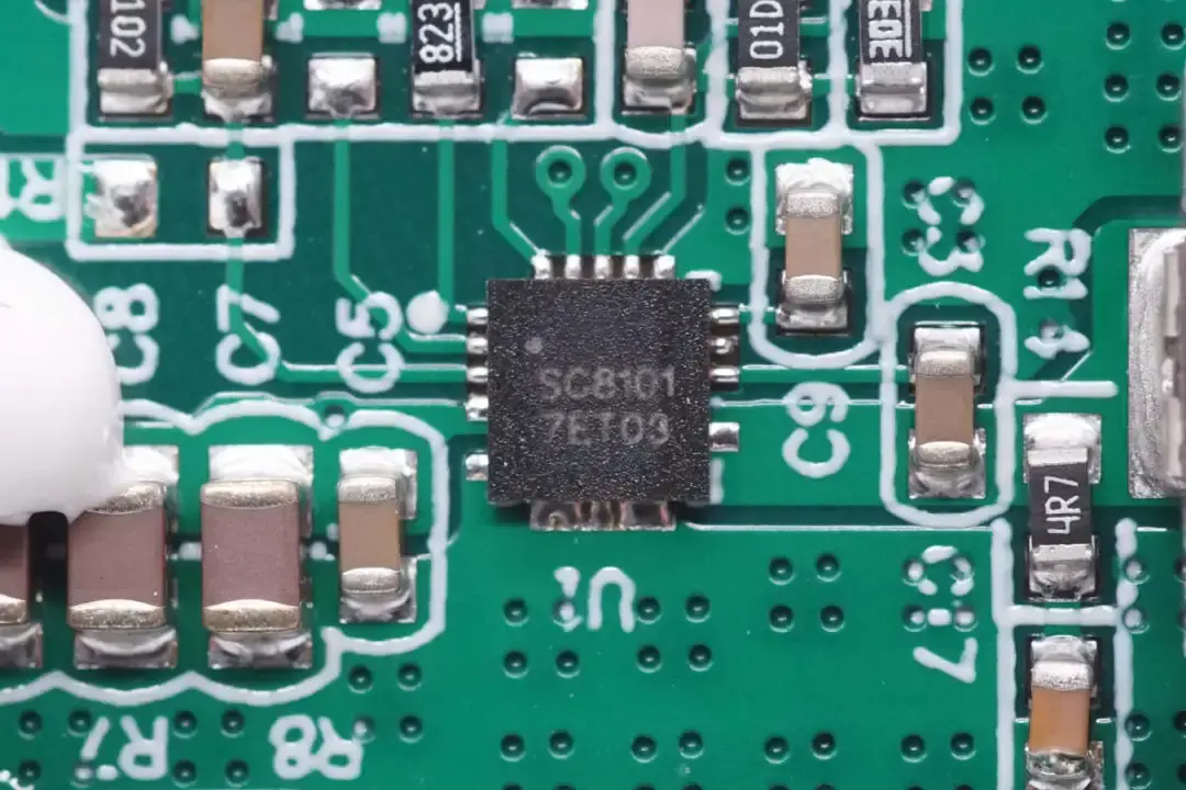

SOUTHCHIP南芯科技SC8101
![为何V口电池也支持PD快充,这些升降压芯片给你答案-充电头网](https://static.chongdiantou.com/wp-content/uploads/2024/07/2024072203071760.webp?x-oss-process=style/cdt800w)
USB-A口采用南芯科技SC8101同步降压转换器进行降压输出,芯片内部集成开关管,支持宽电压输入,支持CC/CV控制。

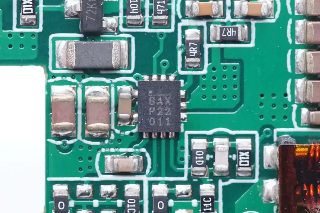

MPS MP2491C
![为何V口电池也支持PD快充,这些升降压芯片给你答案-充电头网](https://static.chongdiantou.com/wp-content/uploads/2024/07/2024072203073731.webp?x-oss-process=style/cdt800w)
12V降压电路的同步降压转换器来自MPS芯源半导体,丝印BAX,实际型号为MP2491C,芯片内置开关管,具备可编程的电流限制,最高输入电压为32V,最高输出电流6A,采用QFN-13封装。

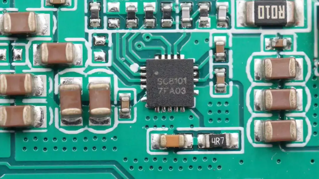

SOUTHCHIP南芯科技SC8101
![为何V口电池也支持PD快充,这些升降压芯片给你答案-充电头网](https://static.chongdiantou.com/wp-content/uploads/2024/07/2024072203074325.webp?x-oss-process=style/cdt800w)
用于USB-A接口的降压芯片来自南芯科技,型号SC8101,是一颗支持5V到32V宽电压范围输入,输出可达5V/5A的高效率同步降压DC-DC转换器,输出电压可调。同时,它还提供高精度的输出电流限制,当输出达到设定电流极限时,进入恒流模式。芯片内部集成开关管,外围元件精简。

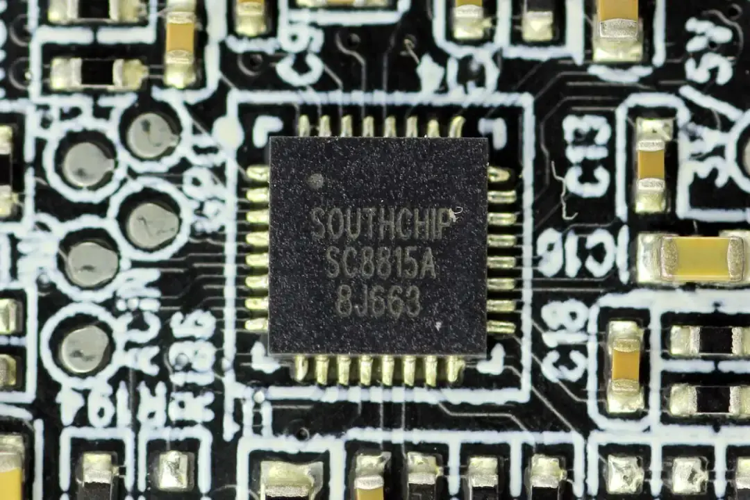

SOUTHCHIP南芯科技SC8815A
![为何V口电池也支持PD快充,这些升降压芯片给你答案-充电头网](https://static.chongdiantou.com/wp-content/uploads/2024/07/2024072203074796.webp?x-oss-process=style/cdt800w)
用于USB-C接口的同步升降压控制器来自南芯科技,型号SC8815A,是一颗高效双向同步升降压控制器,支持1-6节电池充电,具备I2C接口,芯片支持完整的锂电池充电管理,其中电池充电电流和电压,反向放电输出电压,输入输出电流限制均可由I2C总线控制。
充电头网通过整理上述数据了解到,在升降压芯片厂商占比方面,发现南芯科技占比最高,为43%,而MPS、英集芯、杰华特的占比分别为29%、14%和14%。而在实际芯片应用次数方面,应用次数最多的芯片SC8101同样来自南芯科技,并同时获文中三款V口电池采用,而MPS MP2491C获得斯莫格两颗V口电池采用,另外几款芯片则各自只有一次应用。
