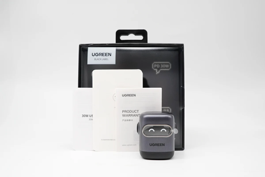

取出包装内所有物品,除充电器本体外,另拥有说明书,保修卡纸等。

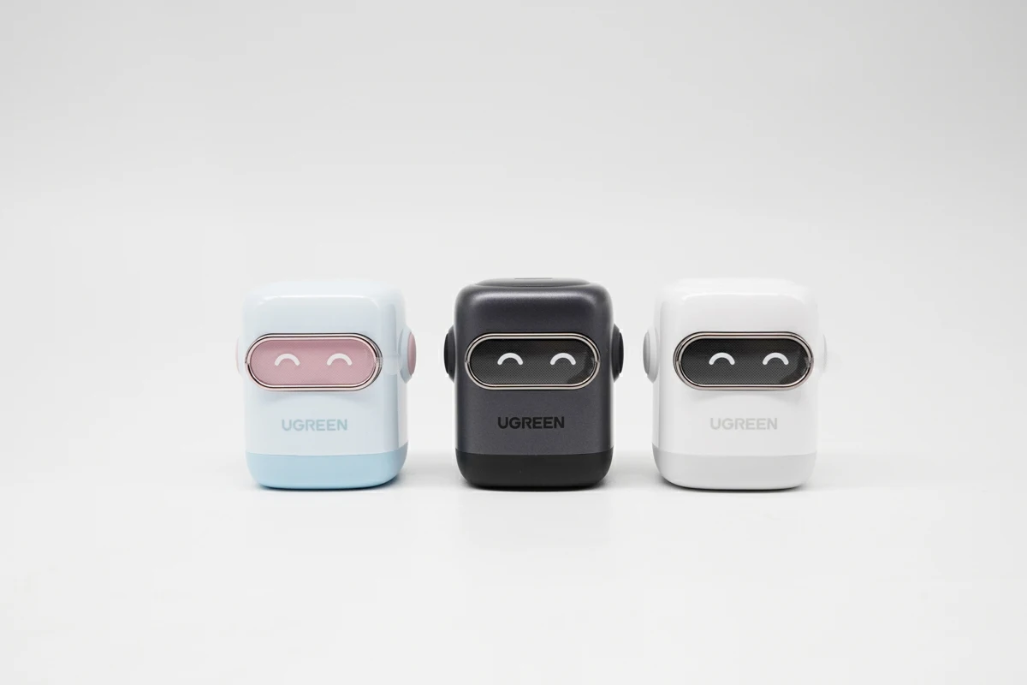

绿联 30W 小机器人充电器摒弃传统充电器造型,融合潮玩摆件设计,打造酷似机器人外观的Q版设计,又萌又酷,富含更多乐趣。同时,充电器采用V0级的防火阻燃材料,做工质感一流。
![既是充电器也是潮玩单品,绿联 30W 小机器人充电器评测-充电头网](https://static.chongdiantou.com/wp-content/uploads/2024/07/2024072203312141.png?x-oss-process=style/cdt800w)

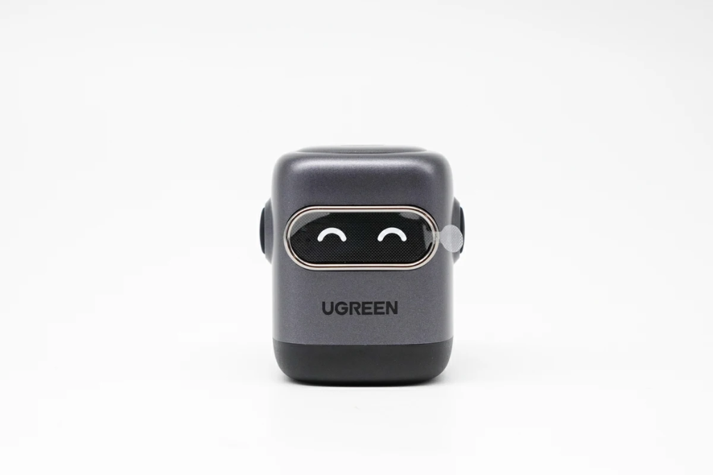

绿联 30W 小机器人充电器拥有蓝粉色、深空灰色和白色三款可选,正面板拥有智慧显示屏,表面光滑,透明度高,可显示不同充电状态下的萌趣表情。

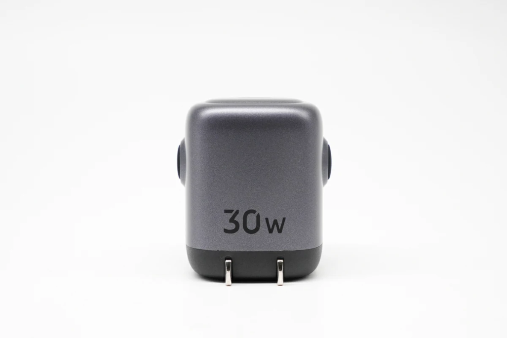

绿联 30W 小机器人充电器背面还印有“30W”标识。

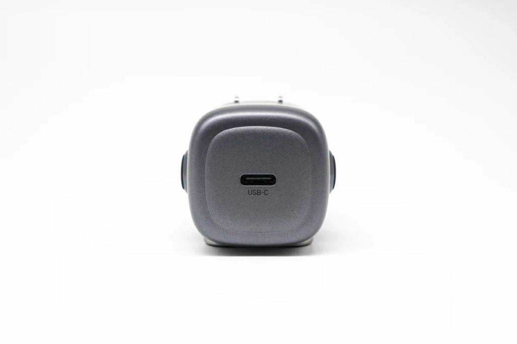

充电端口设置在顶部中间位置,为单 Type-C 类型端口,母口胶芯为黑色。

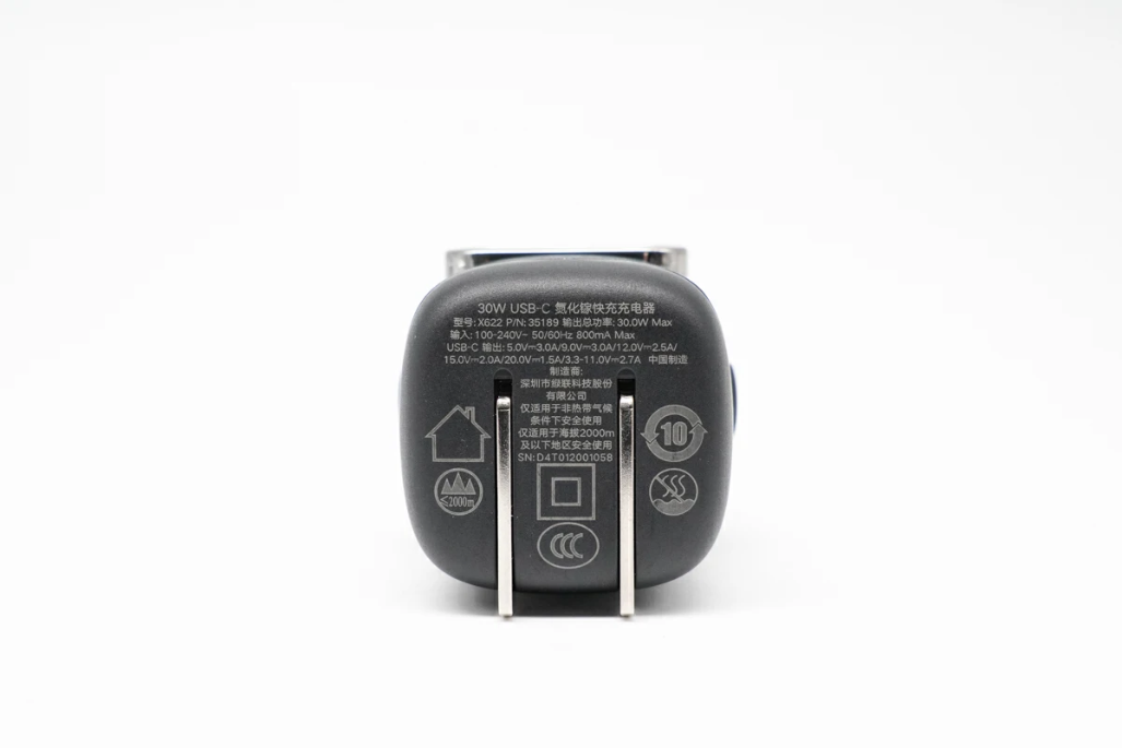

充电器采用可折叠插脚设计,插脚面还丝印产品详细参数,与包装盒上一致,这里不再赘述。

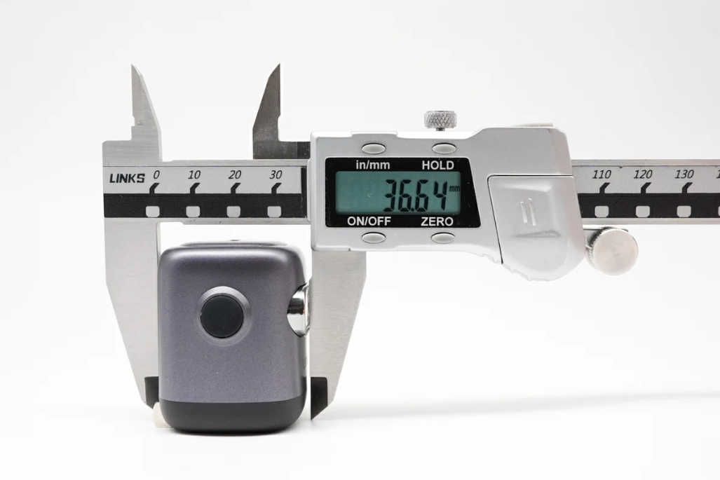

绿联 30W 小机器人充电器主体宽度约为36.64mm。

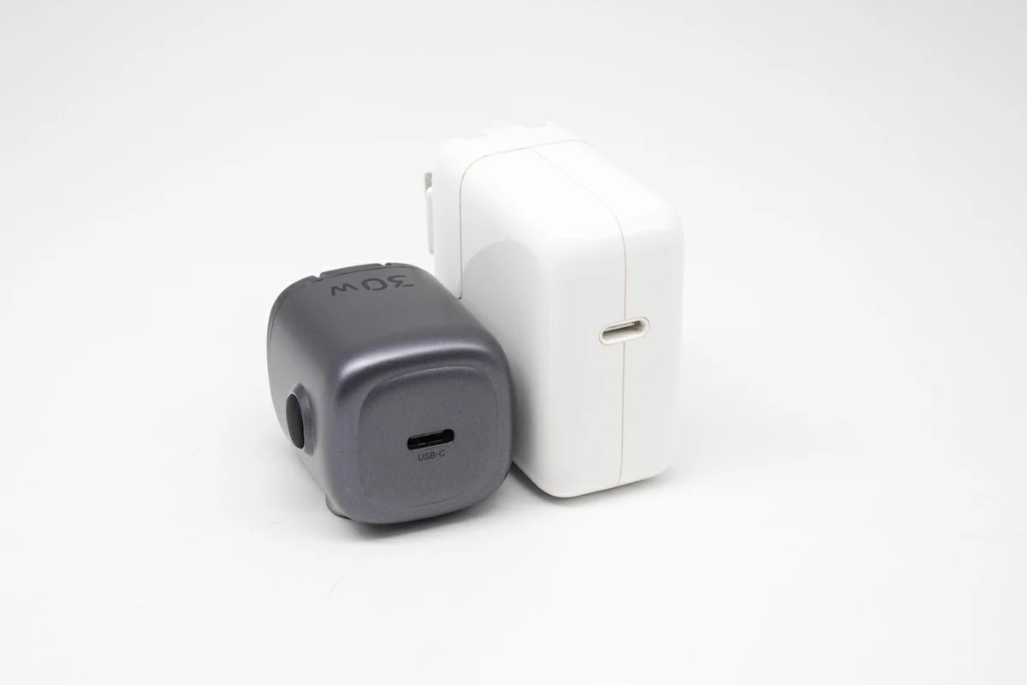

绿联 30W 小机器人充电器与苹果 30W 充电器相比,体型小巧,且更富个性化。

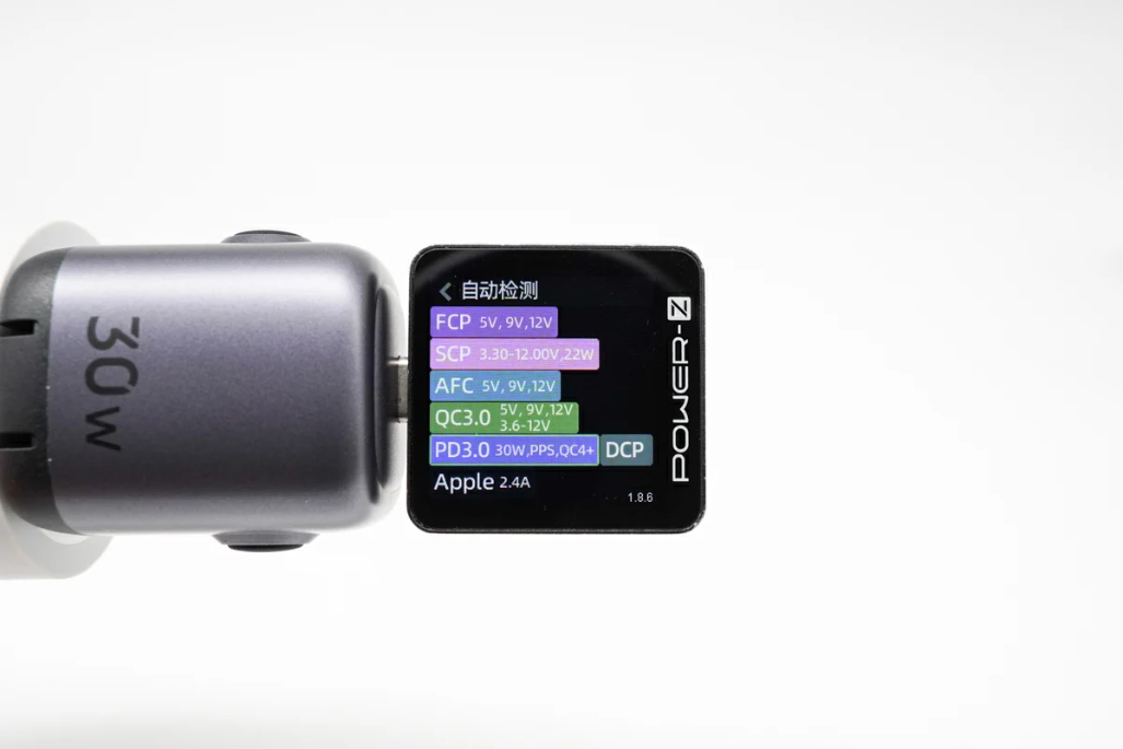

![既是充电器也是潮玩单品,绿联 30W 小机器人充电器评测-充电头网](https://static.chongdiantou.com/wp-content/uploads/2024/07/2024072203320721.png?x-oss-process=style/cdt800w)
使用POWER-Z KM003C测得 Type-C 口支持FCP、SCP、AFC、QC3.0、QC4+、DCP、Apple 2.4A、PD3.0以及PPS快充协议,基本涵盖市面上主流的充电协议。

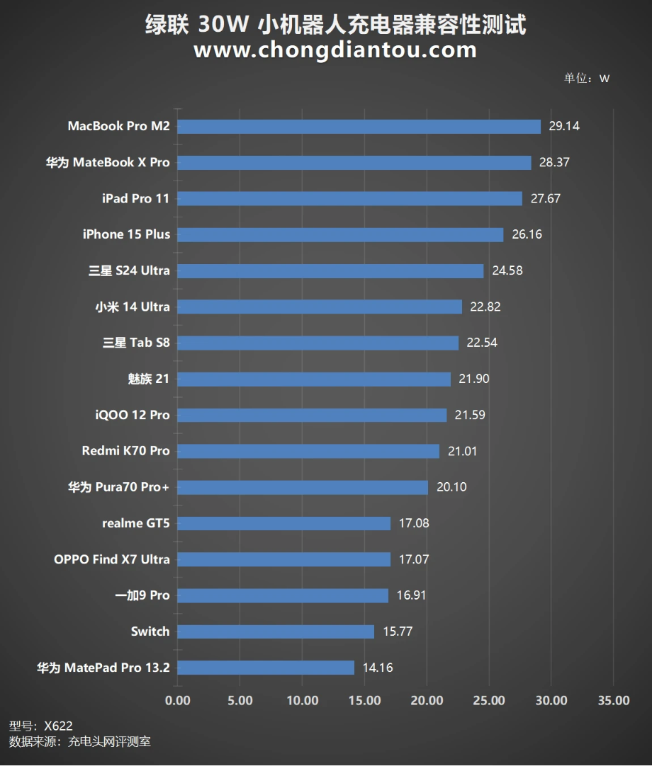

将数据汇总至表格,大部分手机都能握手8V、9V电压档位;部分平板、游戏机可以握手15V电压档位;笔记本电脑则最高可以握手20V电压档位。
![既是充电器也是潮玩单品,绿联 30W 小机器人充电器评测-充电头网](https://static.chongdiantou.com/wp-content/uploads/2024/07/2024072203330496.png?x-oss-process=style/cdt800w)
绘制出柱状图,通过绿联 30W 小机器人充电器对所测手机的功率表现良好,大致可分为15W、18W、22W等多个档位,对于主要使用PD快充协议的iPhone 15 Plus则可以达到接近27W,兼容主流手机品牌快充;对其他平板、游戏机、笔记本电脑等大多都能达到充电器的最高充电功率,实测最高充电功率的为MacBook Pro M2,为29.14W。

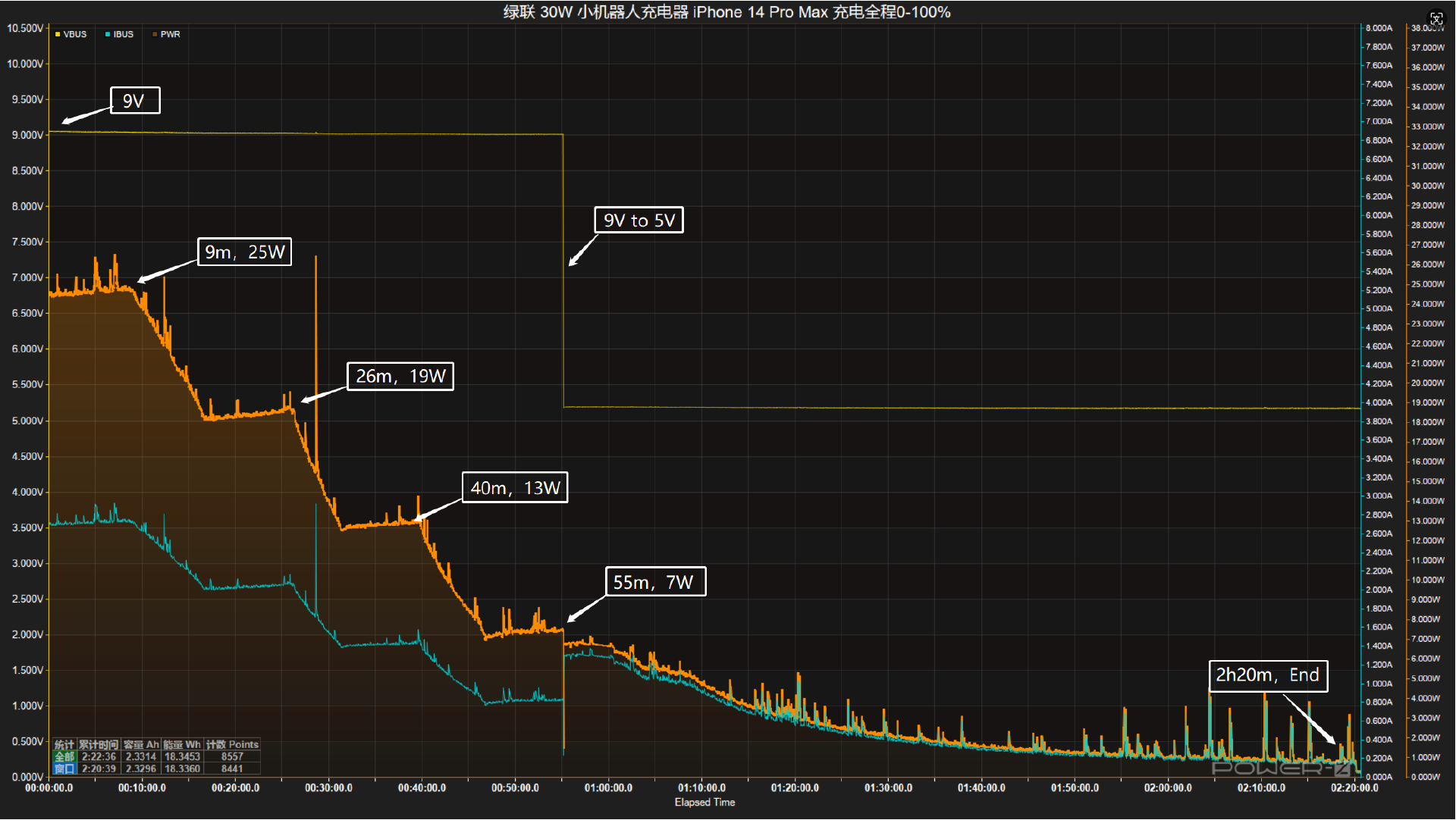

绿联 30W 小机器人充电器评测最大输出功率30W,在测试设备方面充电头网选用了 iPhone 14 Pro Max 作为测试对象,将绿联 30W 小机器人充电器评测与 iPhone 14 Pro Max 放置于25℃的恒温箱中,并接通电源,测试结果如下。
![既是充电器也是潮玩单品,绿联 30W 小机器人充电器评测-充电头网](https://static.chongdiantou.com/wp-content/uploads/2024/07/2024072203215383.png?x-oss-process=style/cdt800w)
接通电源后握手9V电压,前9分钟功率稳定在25W左右;随后功率下降至19W左右并持续充电至第26分钟;随后功率再次下降至13W左右并持续充电至第40分钟;第55分钟握手5V电压,功率下降至7W左右并持续充电至第55分钟;随后进入涓流充电,直至充满,充电全程耗时约2小时20分钟。
![既是充电器也是潮玩单品,绿联 30W 小机器人充电器评测-充电头网](https://static.chongdiantou.com/wp-content/uploads/2024/07/2024072203214864.png?x-oss-process=style/cdt800w)
绘制出折线图,可以看出,绿联 30W 小机器人充电器评测为 iPhone 14 Pro Max 充电至50%耗时25分钟,充至80%耗时55分钟,充至100%耗时2小时20分钟。

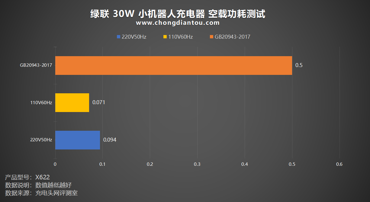

充电器在插座上插着不使用的情况下是否会浪费电,具体会损耗多少电能,这是许多读者心中的疑问,待机功耗环节就是为了解答这个问题。将充电器插接通PA300 系列功率计进行充电数据记录,并读取功率计上的数据,测试结果如下。
![既是充电器也是潮玩单品,绿联 30W 小机器人充电器评测-充电头网](https://static.chongdiantou.com/wp-content/uploads/2024/07/2024072203214145.png?x-oss-process=style/cdt800w)
经过功率计测试,充电器在220V 50Hz 电压下的空载功耗为0.094W,换算下来一年损耗的电能约为0.823KW·h,若市电价为0.6元/KW·h,则充电器一年的电费约为0.49元左右。
再来看看在110V 60Hz 电压下的空载功耗,使用功率计读取的功耗为0.07W,换算下来一年损耗的电能约0.62KW·h,若市电价为0.6元/KW·h,则充电器一年的电费约为0.37元左右。

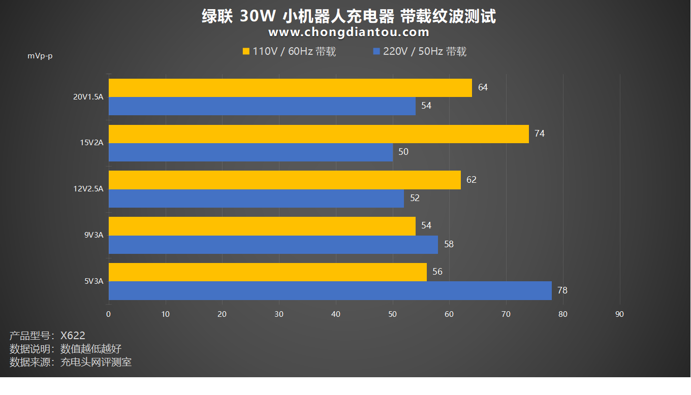

带载纹波
![既是充电器也是潮玩单品,绿联 30W 小机器人充电器评测-充电头网](https://static.chongdiantou.com/wp-content/uploads/2024/07/2024072203211466.png?x-oss-process=style/cdt800w)
首先看看220V 50Hz电压下的带载纹波,纹波峰峰值最高的是5V3A档位,纹波峰峰值为78mVp-p;纹波峰峰值最低的是15V2A档位,纹波峰峰值均为50mVp-p。
再来看看110V 60Hz电压下的带载纹波表现如何,纹波峰峰值最高的是15V2A档位,纹波峰峰值为74mVp-p;纹波峰峰值最低的档位是9V3A,纹波峰峰值为54mVp-p。
小结
YD/T 1591-2009 通信行业标准中充电器纹波要求是不高于200mVp-p,绿联 30W 小机器人充电器评测在220V 50Hz、110V 60Hz的输入电压下,所有输出功率纹波峰峰值均不高于78mVp-p,整体来看表现不错。

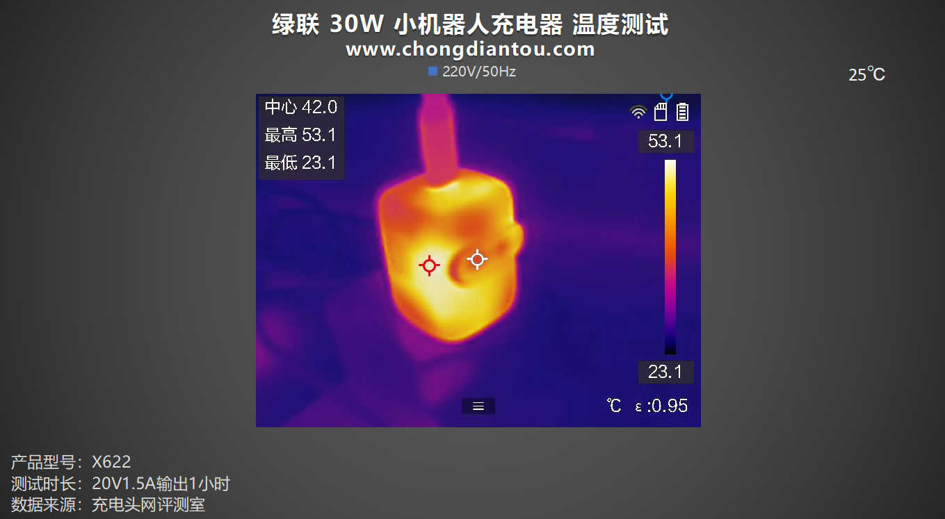

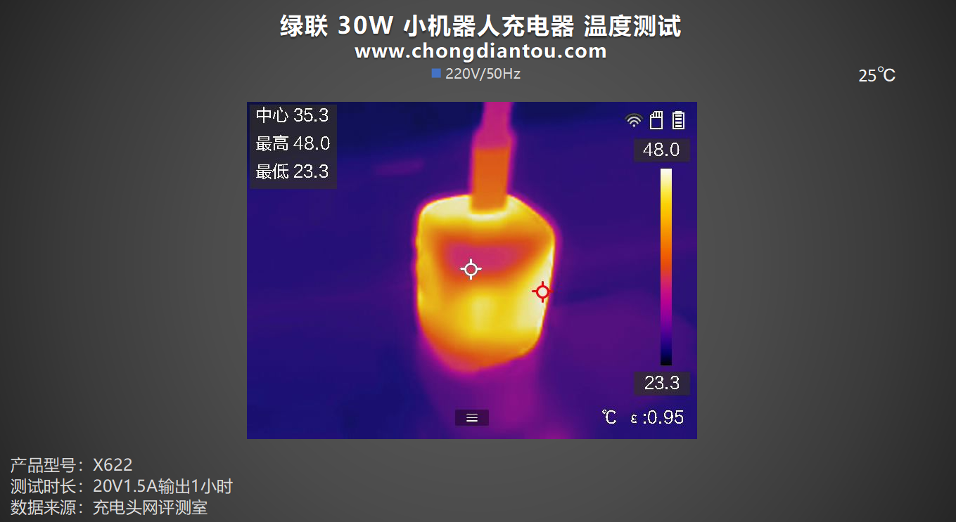

充电器是一种转换设备,充电过程中会有损耗,以热量的形式散发出来,所以充电器会发热。绿联 30W 小机器人充电器评测最高支持30W输出,将充电器放置于25℃的恒温箱中,以20V1.5A负载一小时后采集充电器表面的温度。
首先看看 220V 50Hz 电压输出下充电器温度表现如何。
![既是充电器也是潮玩单品,绿联 30W 小机器人充电器评测-充电头网](https://static.chongdiantou.com/wp-content/uploads/2024/07/2024072203210581.png?x-oss-process=style/cdt800w)
一小时后,使用热成像仪拍摄的充电器表面最高温度为53.1℃。
![既是充电器也是潮玩单品,绿联 30W 小机器人充电器评测-充电头网](https://static.chongdiantou.com/wp-content/uploads/2024/07/2024072203205885.png?x-oss-process=style/cdt800w)
充电器另外一侧表面最高温度为48℃。

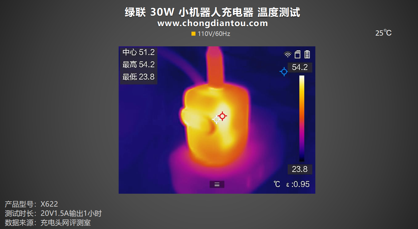

再来看看 110V 60Hz 电压下温度表现如何。
![既是充电器也是潮玩单品,绿联 30W 小机器人充电器评测-充电头网](https://static.chongdiantou.com/wp-content/uploads/2024/07/2024072203205497.png?x-oss-process=style/cdt800w)
一小时后,使用热成像仪拍摄的充电器表面最高温度为54.2℃。

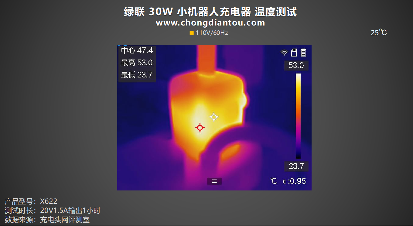

![既是充电器也是潮玩单品,绿联 30W 小机器人充电器评测-充电头网](https://static.chongdiantou.com/wp-content/uploads/2024/07/2024072203204659.png?x-oss-process=style/cdt800w)
充电器另外一侧表面最高温度为53℃。

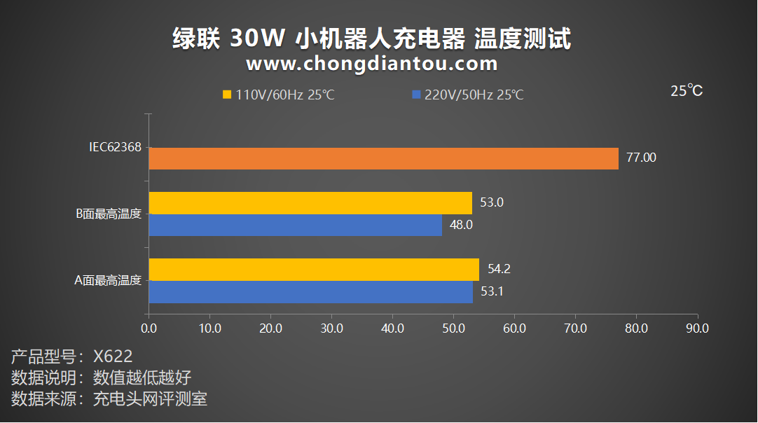

将温度数据汇总成表格,可以看出充电器在两类电压下进行温度测试时,220V 50Hz 、110V 60Hz电压下的充电时温度在48-54.2℃。
![既是充电器也是潮玩单品,绿联 30W 小机器人充电器评测-充电头网](https://static.chongdiantou.com/wp-content/uploads/2024/07/2024072203204087.png?x-oss-process=style/cdt800w)
将数据绘制成柱状图,可以看出绿联 30W 小机器人充电器评测在220V 50Hz、110V 60Hz 电压下的输出时的最高温度为54.2℃,最高温度满足IEC国际电工委员会IEC62368对电子电气设备测试中,温度不高于77℃的要求,同时符合新国标GB4943.1 2022中对于温度的规定。
