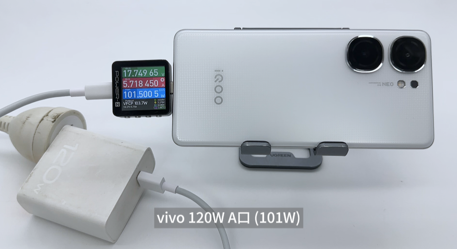

使用 vivo 120W A口为 iQOO Neo9S Pro+充电,POWER-Z KM003C 测试仪实测当前手机输入端功率为17.75V 5.72A 101.50W。

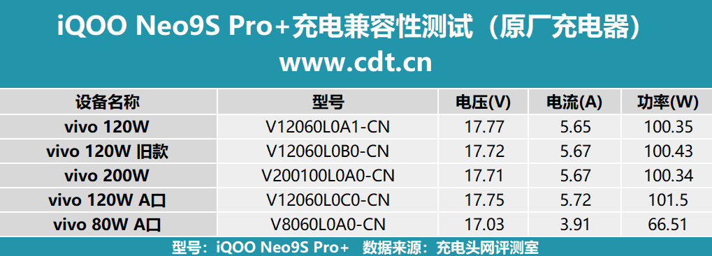

将不同功率档位的充电器进行逐一充电测试,实测使用原厂充电最高充电功率约100W左右,vivo 120W A口的功率最高达到了101.50W;充电握手17V以上电压,均触发了FlashCharge快充协议,兼容性优秀。

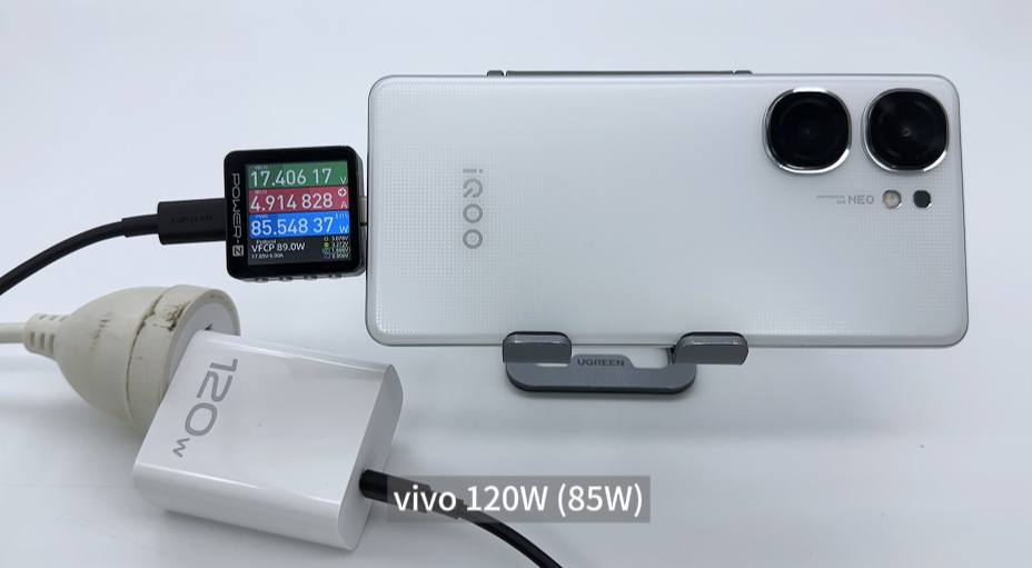

使用原装120W 搭配第三方6A C2C 线为 iQOO Neo9S Pro+充电,POWER-Z KM003C 测试仪实测当前手机输入端功率为17.41V 4.91A 85.55W。

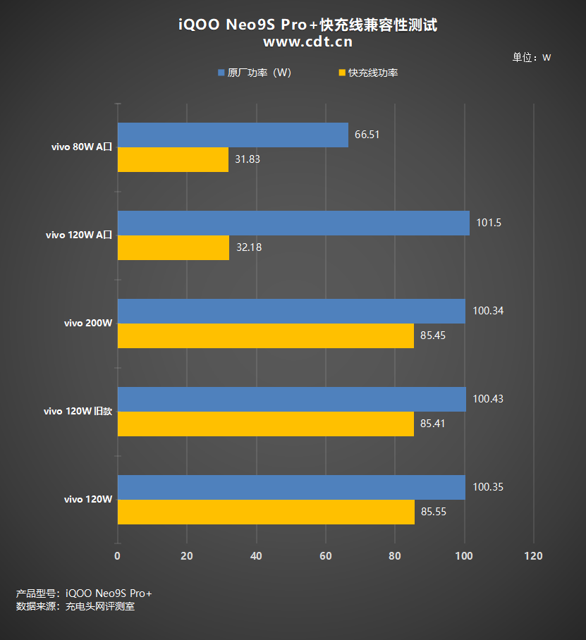

将数据绘制成柱状图,可以清楚看出原厂各个功率的充电器搭配原厂线材以及搭配第三方线材的功率差距,结合上图数据,可以发现想要获得最佳的充电体验,建议是原厂充电器搭配原厂线材进行充电。

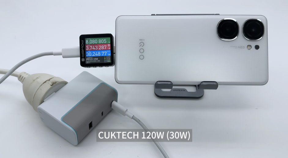

使用 CUKTECH 120W为 iQOO Neo9S Pro+充电,POWER-Z KM003C 测试仪实测当前手机输入端功率为8.08V 3.74A 30.25W。

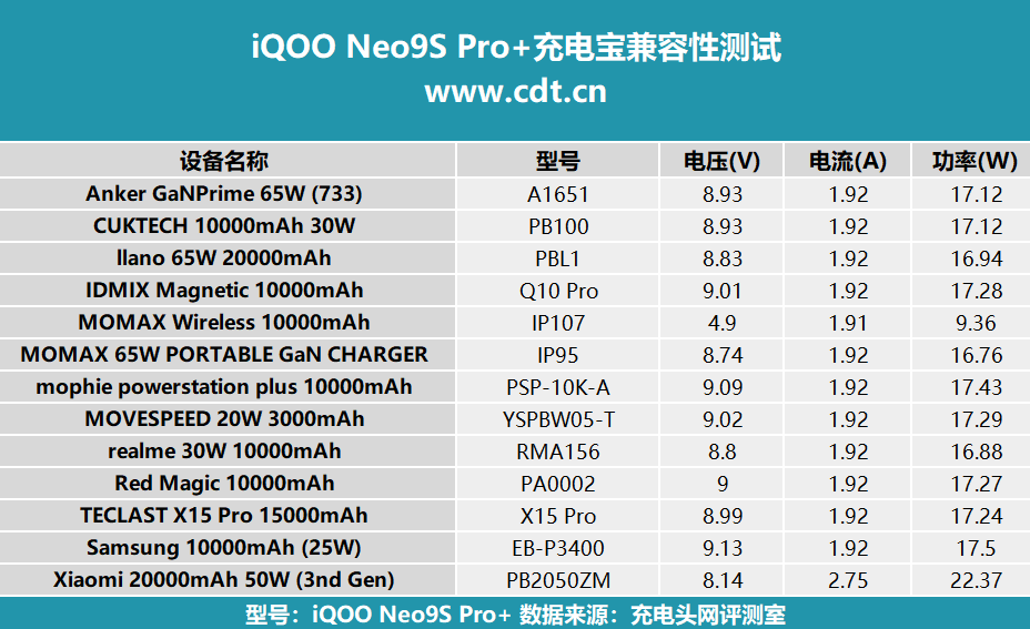

将所测充电宝兼容性数据汇总,本次测试的充电宝给 iQOO Neo9S Pro+充电握手5V、8V、9V电压档位;电流在1.9-3A之间。
