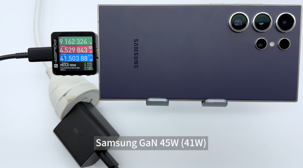

三星 GaN 45W充电器为三星 Galaxy S24 Ultra充电,使用POWER-Z KM003C测得充电功率为9.16V 4.53A 41.50W

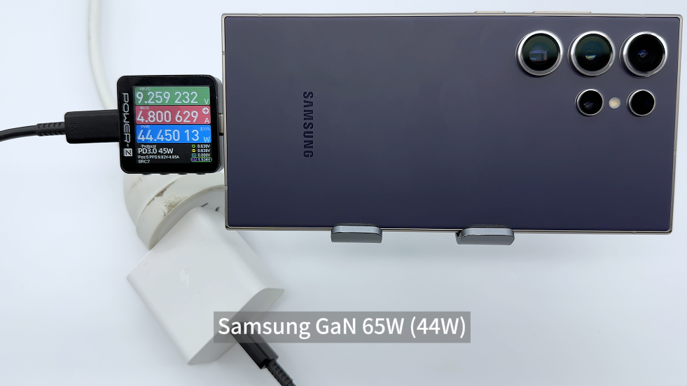

三星 GaN 65W充电器为三星 Galaxy S24 Ultra充电,使用POWER-Z KM003C测得充电功率为9.26V 4.80A 44.45W

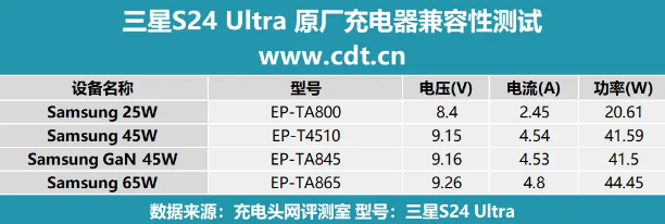

将原厂充电器搭配原装5A C to C 充电线的兼容性测试数据汇总,本次测试的原厂充电头给三星 Galaxy S24 Ultra 手机充电功率稳定,充电电压多数维持在9V ,功率则是在20-45W之间。

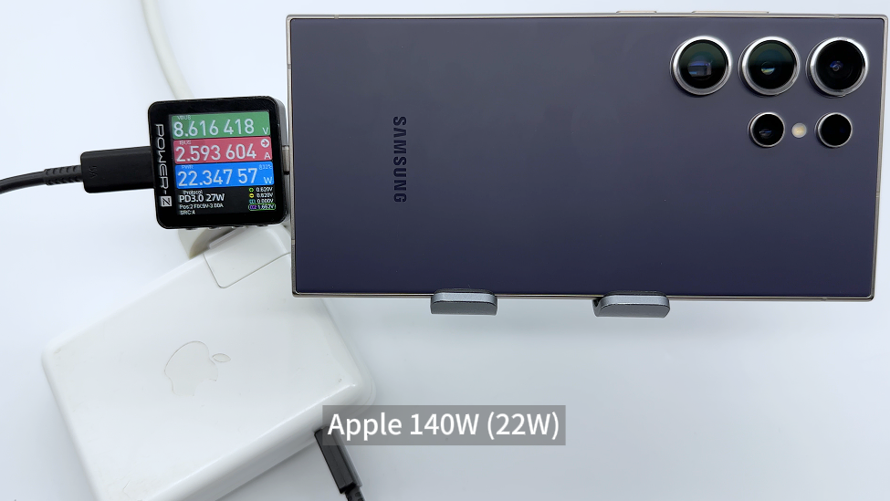

Apple 140W 充电器为三星 Galaxy S24 Ultra充电,使用POWER-Z KM003C测得充电功率为8.62V 2.59A 22.35W

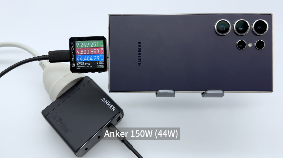

Anker 150W 充电器为三星 Galaxy S24 Ultra充电,使用POWER-Z KM003C测得充电功率为9.25V 4.80A 44.40W

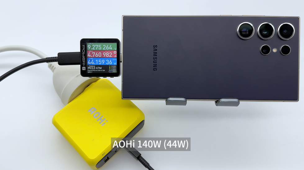

AOHi 140W 充电器为三星 Galaxy S24 Ultra充电,使用POWER-Z KM003C测得充电功率为9.28V 4.76A 44.16W

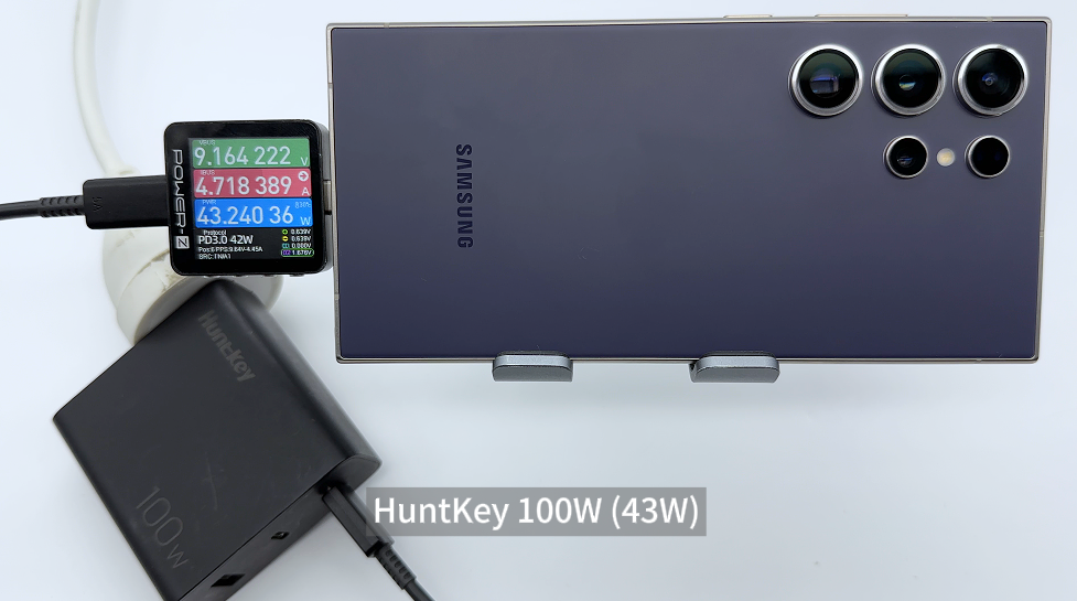

HuntKey 100W 充电器为三星 Galaxy S24 Ultra充电,使用POWER-Z KM003C测得充电功率为9.16V 4.72A 43.24W

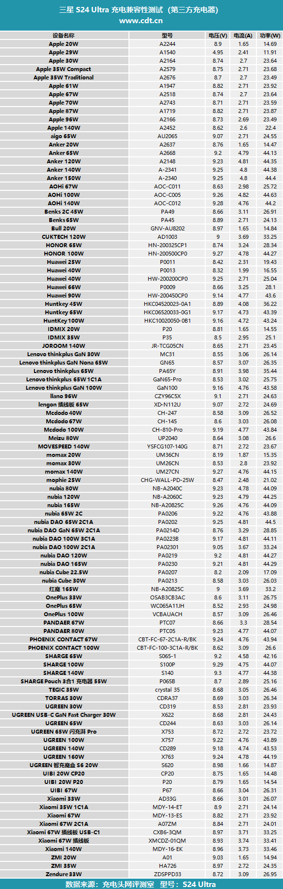

将第三方充电器的兼容性测试数据汇总,本次测试的第三方充电头给三星 Galaxy S24 Ultra 手机充电功率稳定,充电电压多数维持在9V,除了苹果29W充电器充电电压在5V档位。功率则是在11-45W之间。

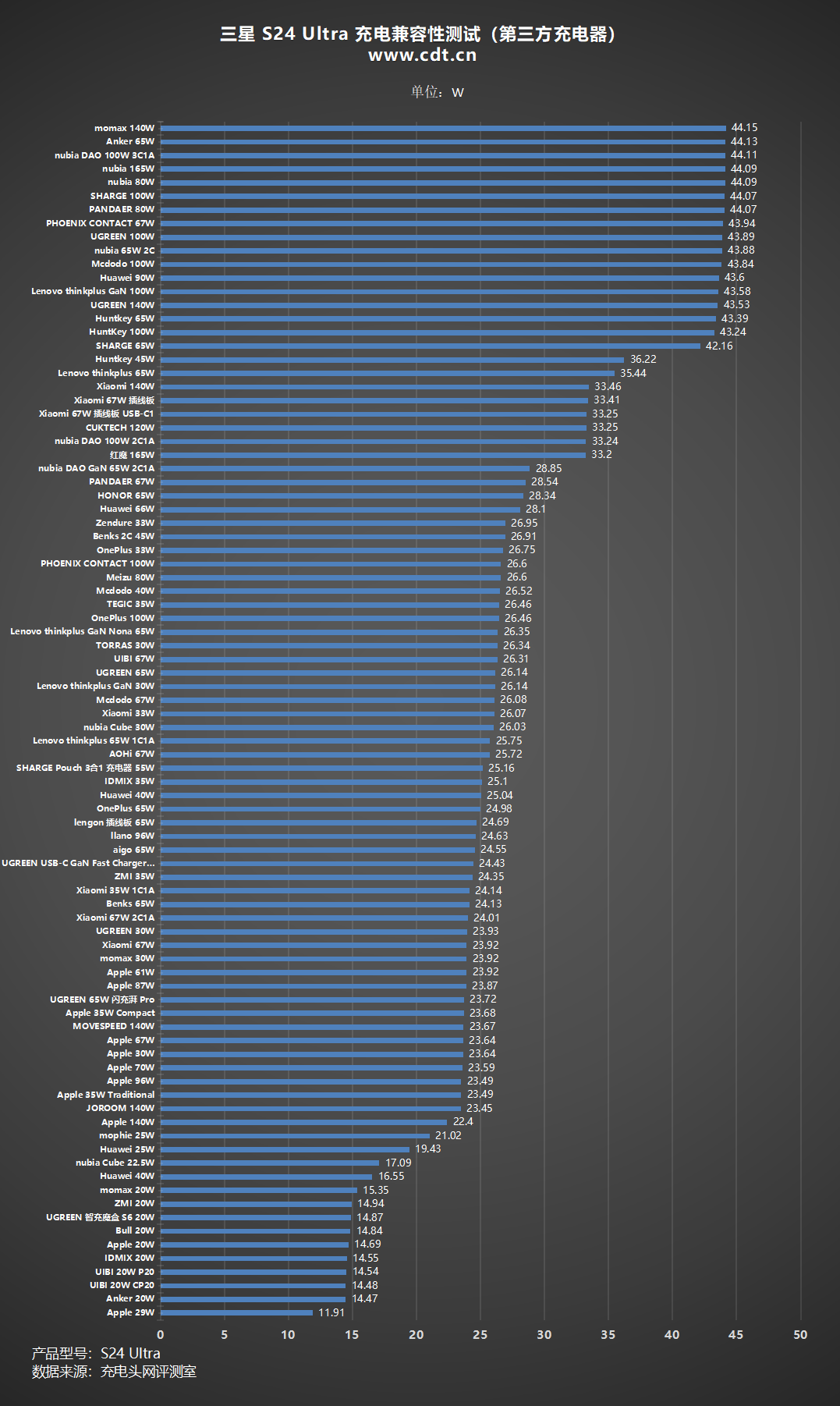

![三星S24 Ultra 有哪些第三方充电器可以替代原厂?实测近一百五十款充电设备用数据告诉你-充电头网](https://static.chongdiantou.com/wp-content/uploads/2024/07/2024072401483236.png?x-oss-process=style/cdt800w)
柱状图部分可以清楚的看出每款充电器充电功率的大小,本次所测试的第三方充电器的充电功率都非常的稳定,测试充电器中最高达到了44.15W,达到了该手机自身充电的最大功率。

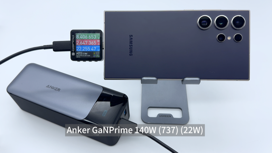

Anker GaNPrime 140W (737) 为三星 Galaxy S24 Ultra充电,使用POWER-Z KM003C测得充电功率为8.41V 2.65A 22.26W。

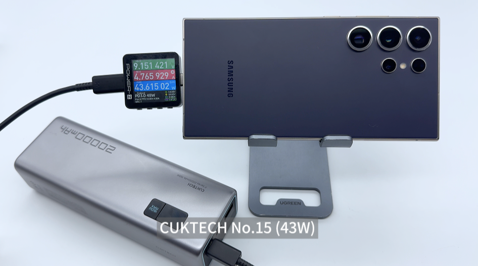

![三星S24 Ultra 有哪些第三方充电器可以替代原厂?实测近一百五十款充电设备用数据告诉你-充电头网](https://static.chongdiantou.com/wp-content/uploads/2024/07/2024072401492385.png?x-oss-process=style/cdt800w)
CUKTECH No.15 为三星 Galaxy S24 Ultra充电,使用POWER-Z KM003C测得充电功率为9.15V 4.77A 43.62W。
![三星S24 Ultra 有哪些第三方充电器可以替代原厂?实测近一百五十款充电设备用数据告诉你-充电头网](https://static.chongdiantou.com/wp-content/uploads/2024/07/2024072401493090.png?x-oss-process=style/cdt800w)

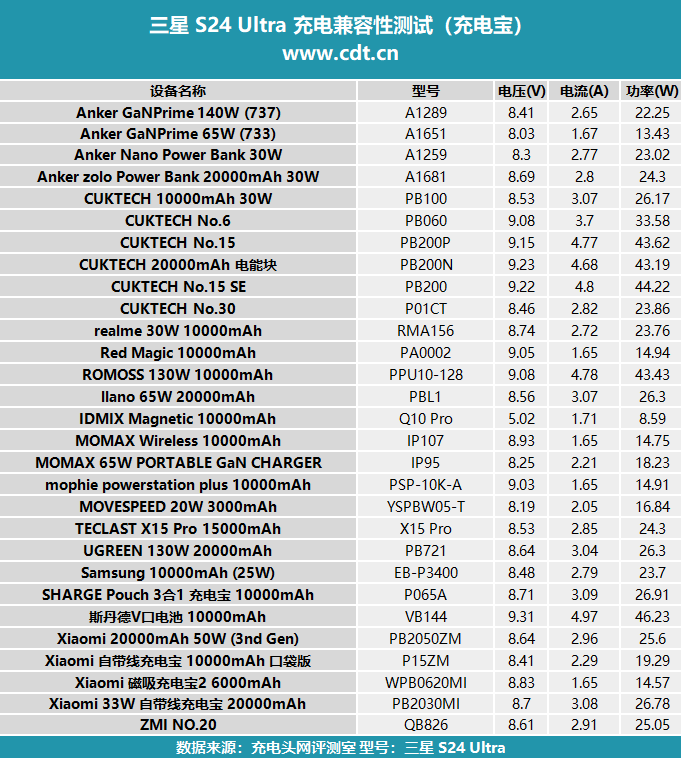

将测试数据汇总至表格中,可以看出充电宝为三星 Galaxy S24 Ultra 充电握手8V、9V电压,功率在8-47W不等。
![三星S24 Ultra 有哪些第三方充电器可以替代原厂?实测近一百五十款充电设备用数据告诉你-充电头网](https://static.chongdiantou.com/wp-content/uploads/2024/07/2024072401493474.png?x-oss-process=style/cdt800w)
将数据绘制成柱状图,可以清晰的看出各个充电宝的功率排布;功率最高的是斯丹德V口电池 1000mAh 功率达到了46.23W,功率最低的则是 IDMIX Magnetic 10000mAh ,功率为8.59W。
