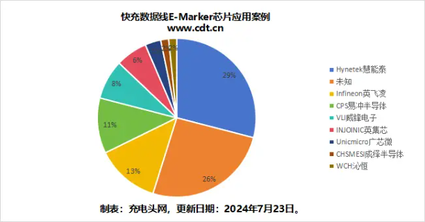

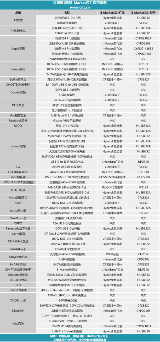

文中出现的E-Marker芯片如上表所示。
![盘点知名品牌快充数据线都在用的E-Marker芯片-充电头网](https://static.chongdiantou.com/wp-content/uploads/2024/08/2024082702441661.png?x-oss-process=style/cdt800w)

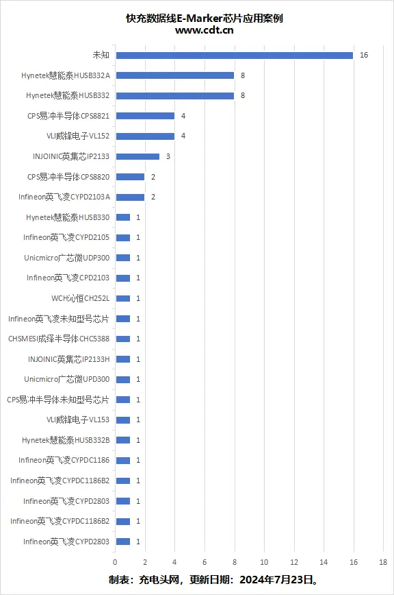

将文中出现的E-Marker芯片厂商占比绘制成饼图,发现慧能泰占比最高,为29%。
![盘点知名品牌快充数据线都在用的E-Marker芯片-充电头网](https://static.chongdiantou.com/wp-content/uploads/2024/08/2024082702442148.png?x-oss-process=style/cdt800w)
将单芯片应用次数绘制成条形图,发现除未知芯片外,慧能泰HUSB332系列应用次数最多,均为8次。

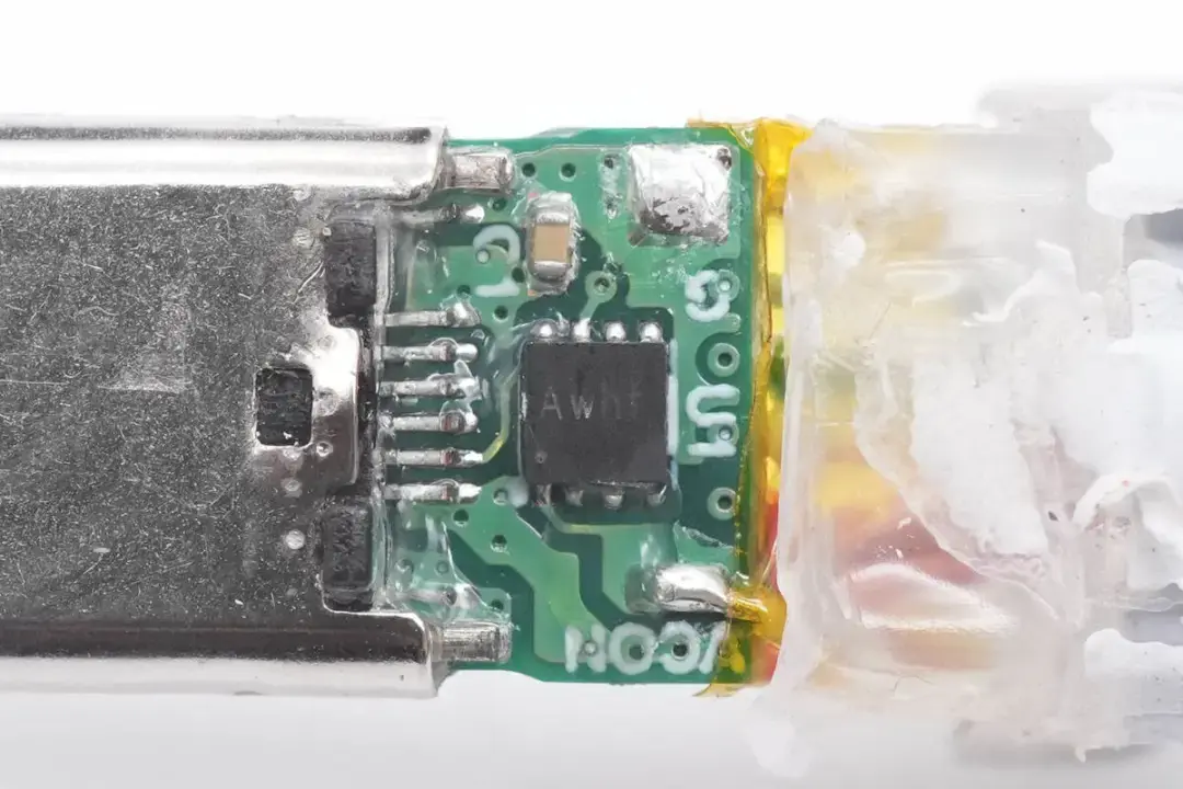

![盘点知名品牌快充数据线都在用的E-Marker芯片-充电头网](https://static.chongdiantou.com/wp-content/uploads/2024/07/2024072402111981.webp?x-oss-process=style/cdt800w)

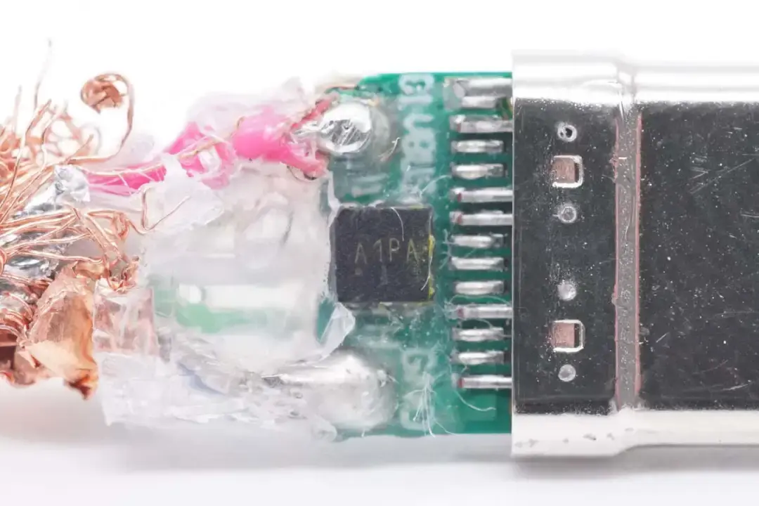

AENZR推出一条100W USB-C to USB-C快充编织线,其线长1米,为了满足100W的传输能力,内置了一颗E-Marker芯片,快充更安全。

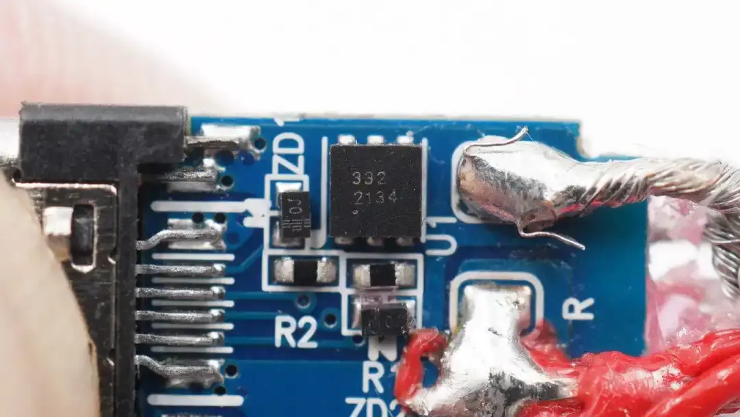

内置E-Marker芯片
Hynetek慧能泰HUSB332
![盘点知名品牌快充数据线都在用的E-Marker芯片-充电头网](https://static.chongdiantou.com/wp-content/uploads/2024/07/2024072402112336.webp?x-oss-process=style/cdt800w)
E-Marker芯片丝印332 1931,来自慧能泰半导体,型号HUSB332。这是是慧能泰推出的最新一代耐高压电子标签芯片,已经通过了USB-IF协会认证,TID号:875,其针对市场上客户的各种应用和兼容性反馈,作了一系列的性能改善和可靠性提升。HUSB332可被搭载在USB2.0线缆(5A线缆)、USB3.0线缆、USB3.1线缆、USB3.2线缆和40Gbps线缆上。

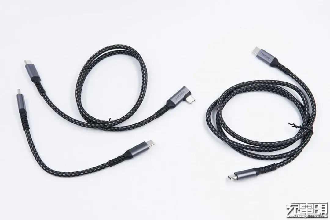

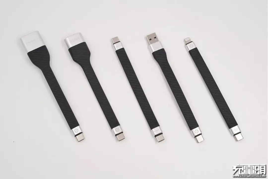

AENZR随意弯曲数据线

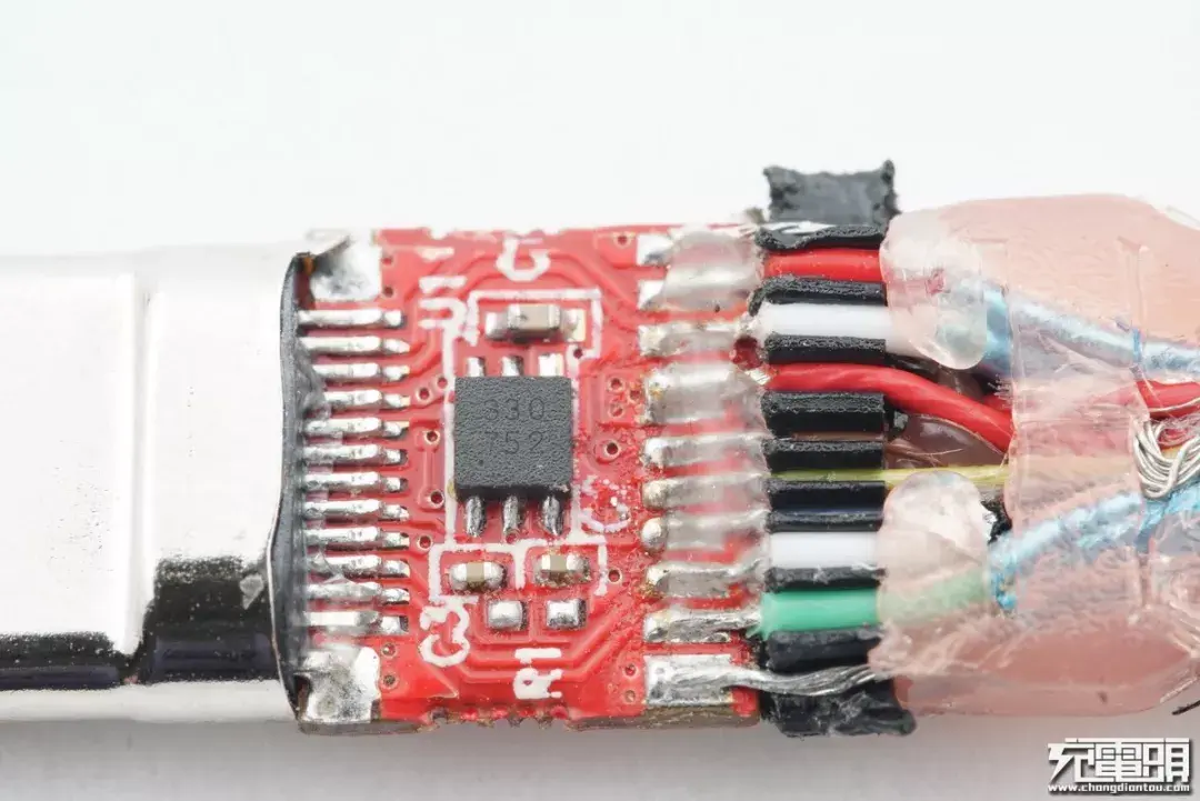

![盘点知名品牌快充数据线都在用的E-Marker芯片-充电头网](https://static.chongdiantou.com/wp-content/uploads/2024/07/2024072402113177.webp?x-oss-process=style/cdt800w)
AENZR随意弯曲数据线,分别是USB-C 3.1 Gen2数据线、USB-C to Lightning数据线、USB-C转HDMI转接线、USB-C转DP转接线,他们使用的橡胶外皮质量非常好,弹性十足,又可随意弯曲。

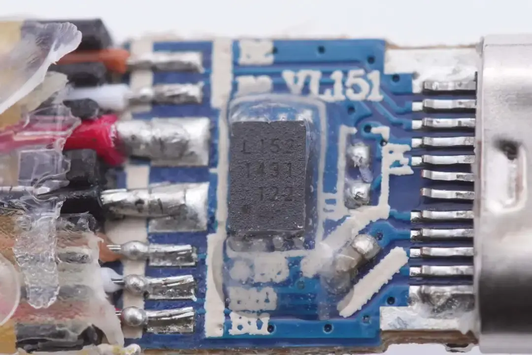

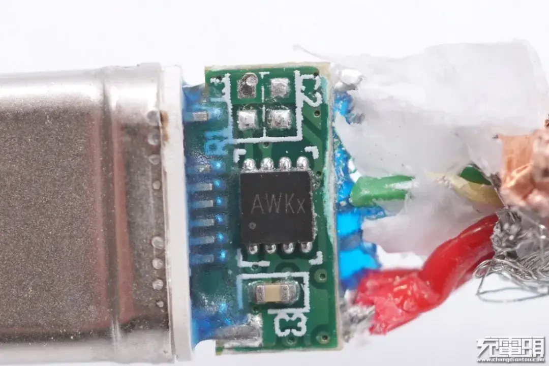

VLI威锋电子VL152
![盘点知名品牌快充数据线都在用的E-Marker芯片-充电头网](https://static.chongdiantou.com/wp-content/uploads/2024/07/2024072402113567.webp?x-oss-process=style/cdt800w)
威锋电子的VL152 E-Marker电子标记芯片,记录线缆功能与规格,并将相关资料传递给USB Type-C应用装置,以确保装置与线缆间能顺利运作,或在两者规格不匹配时主动向用户提出警示讯息,提升产品品质与安全性。

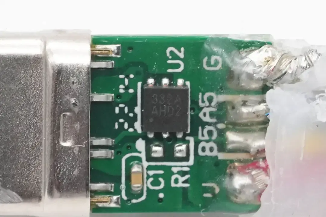

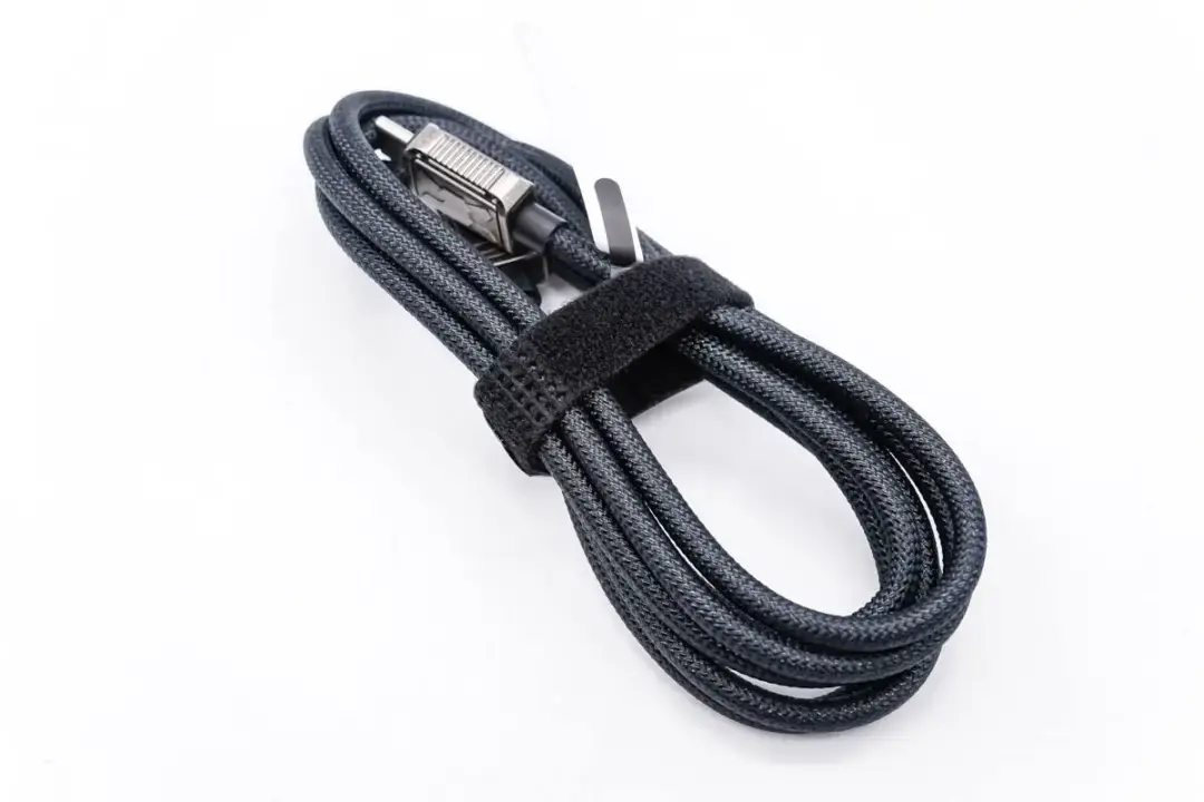

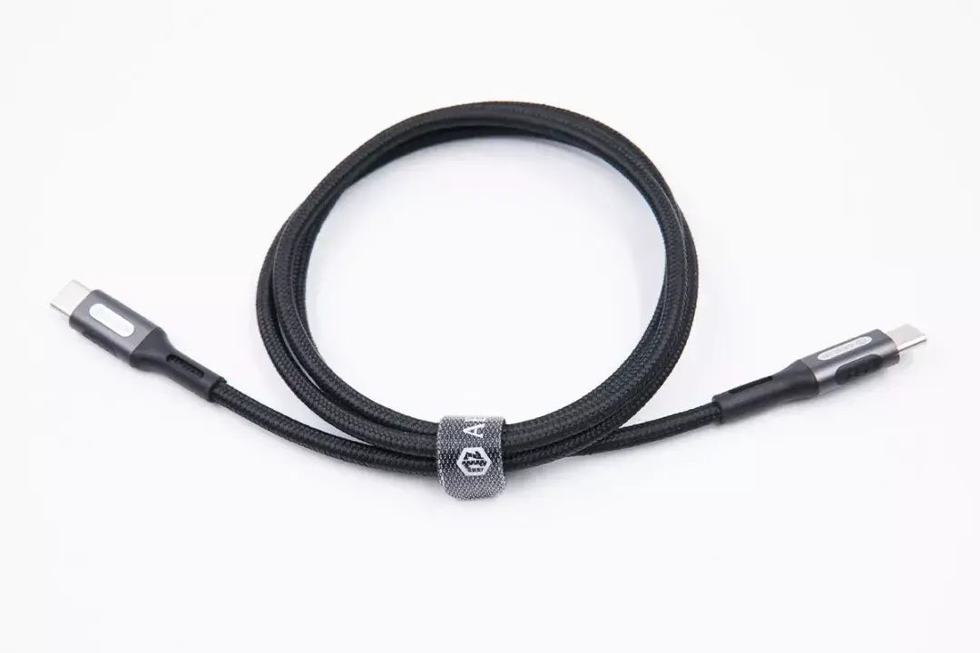

ANKER安克
安克100W快充USB-C线

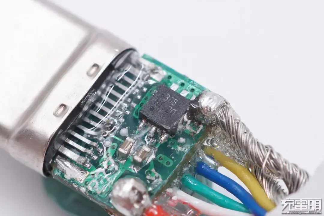

![盘点知名品牌快充数据线都在用的E-Marker芯片-充电头网](https://static.chongdiantou.com/wp-content/uploads/2024/07/2024072402114522.webp?x-oss-process=style/cdt800w)
安克推出了一款1.8米长度的USB-C数据线,支持5A大电流充电,可以满足笔记本和手机的大功率快充需求,相比充电器附带的1米数据线提供更多自由,消除束缚。
内置E-Marker芯片

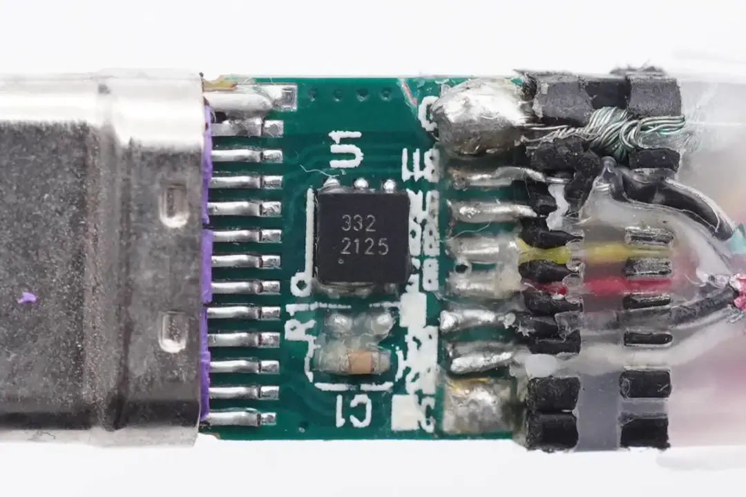

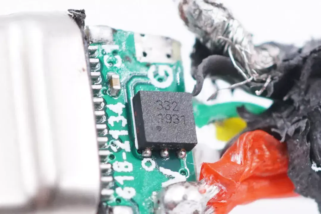

Hynetek慧能泰HUSB332A
![盘点知名品牌快充数据线都在用的E-Marker芯片-充电头网](https://static.chongdiantou.com/wp-content/uploads/2024/07/2024072402114971.webp?x-oss-process=style/cdt800w)
小板上焊接的E-marker芯片丝印332A,为慧能泰HUSB332A,HUSB332A是USB Type-C电子标签芯片 (USB eMarker)。它同时支持 USB Type-C 规范 2.0,USB Power Delivery 规范 3.0, USB4规范和雷电三(Thunderbolt 3)规范,支持USB PD3.1 EPR扩展功率范围。已经通过了USB-IF协会认证,TID号:4324。

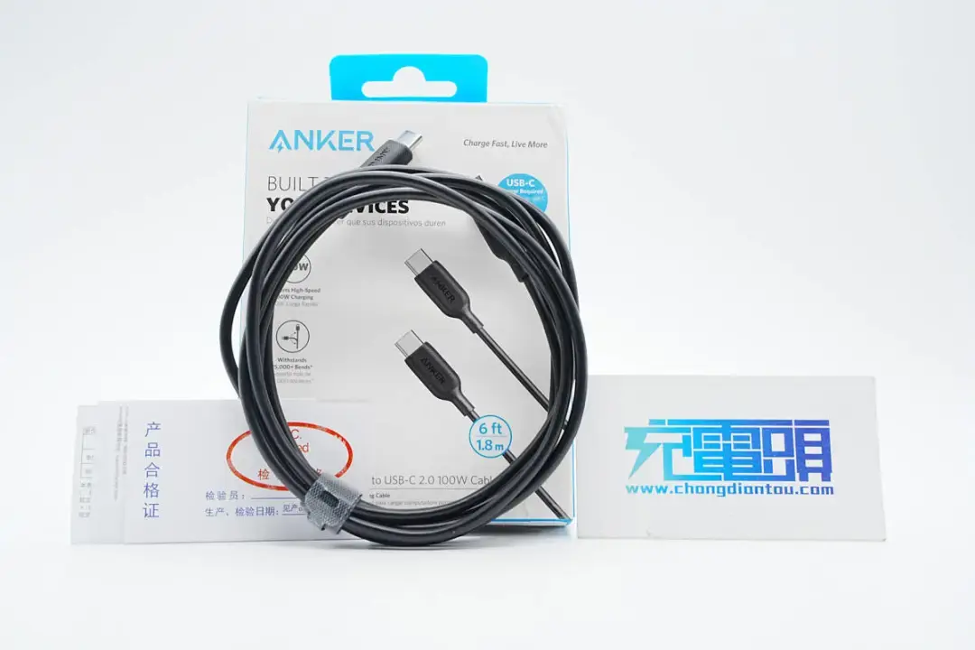

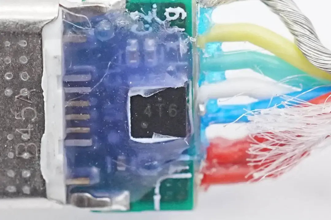

ANKER 100W 5A USB-C线
![盘点知名品牌快充数据线都在用的E-Marker芯片-充电头网](https://static.chongdiantou.com/wp-content/uploads/2024/07/2024072402115876.webp?x-oss-process=style/cdt800w)

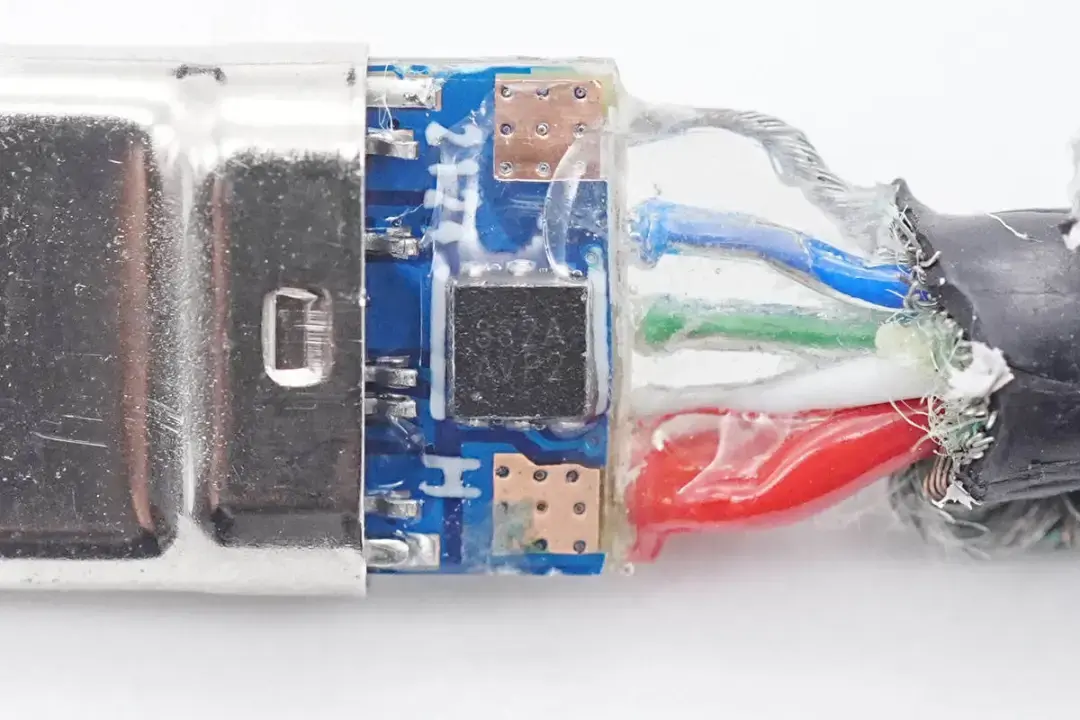

ANKER安克推出了一款100W USB-C to USB-C数据线,线缆长度将近2m,并且内置有两颗E-Marker芯片,充电头网实测电力传输能力为20V/5A,数据传输能力为USB 2.0,支持100W PD快充。
内置E-Marker芯片
Hynetek慧能泰HUSB332
![盘点知名品牌快充数据线都在用的E-Marker芯片-充电头网](https://static.chongdiantou.com/wp-content/uploads/2024/07/2024072402120497.webp?x-oss-process=style/cdt800w)
E-Marker芯片丝印332 2012,来自慧能泰半导体,型号HUSB332。这是是慧能泰推出的最新一代耐高压电子标签芯片(eMarker),已经通过了USB-IF协会认证,TID号:875,其针对市场上客户的各种应用和兼容性反馈,作了一系列的性能改善和可靠性提升。HUSB332可被搭载在USB2.0线缆(5A线缆)、USB3.0线缆、USB3.1线缆、USB3.2线缆和40Gbps线缆上。

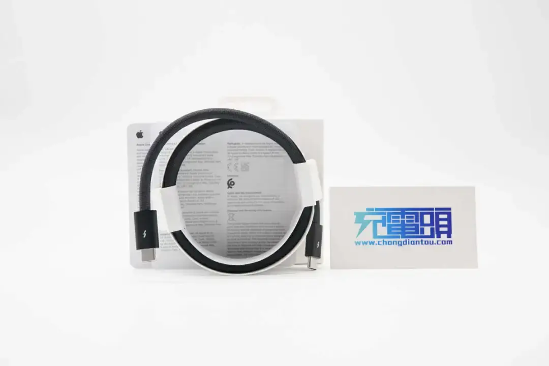

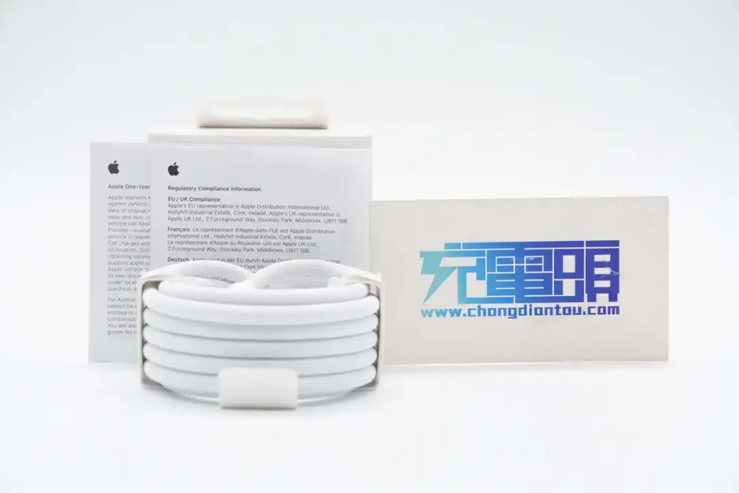

Apple苹果

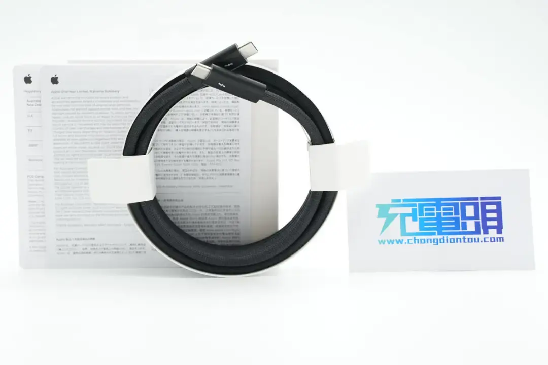

苹果1米雷电4 Pro数据线
![盘点知名品牌快充数据线都在用的E-Marker芯片-充电头网](https://static.chongdiantou.com/wp-content/uploads/2024/07/2024072402120966.webp?x-oss-process=style/cdt800w)
苹果官网上架了一条全新的雷电4 Pro数据线,这款数据线长度为1米,采用黑色编织外衣,不易打结。支持雷电3,雷电4和USB4数据传输,最高传输速率为40Gbps,并向下兼容USB3 10Gbps数据传输。并且还支持DP视频传输,具备100W充电能力。

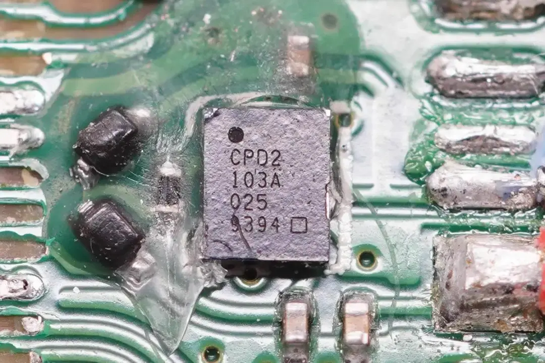

内置E-Marker芯片

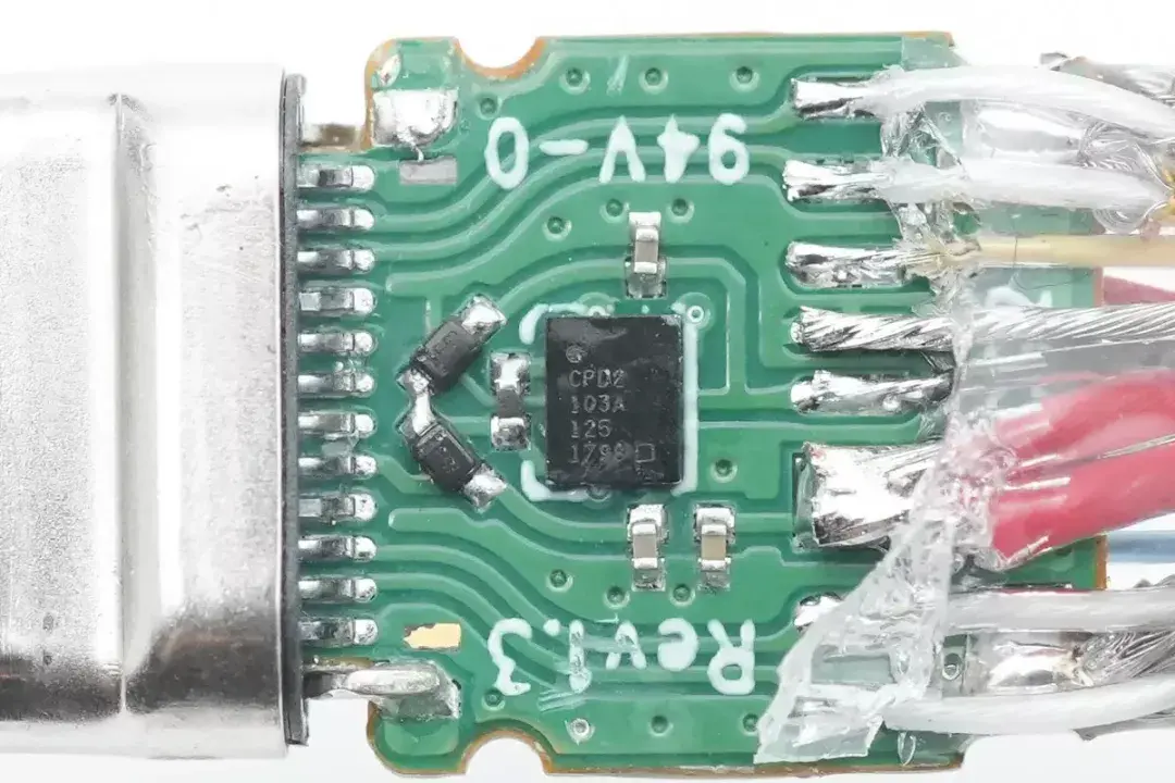

Infineon英飞凌CYPD2103A
![盘点知名品牌快充数据线都在用的E-Marker芯片-充电头网](https://static.chongdiantou.com/wp-content/uploads/2024/07/2024072402121971.webp?x-oss-process=style/cdt800w)
E-Marker芯片来自英飞凌,型号CYPD2103A,内置48MHz主频的Cortex-M0 CPU,内置32KB闪存和4KB的SRAM,支持重复编程。内部集成定时器和计数器,支持I2C,SPI和UART串行接口,内部集成振荡器,无需外置晶振。

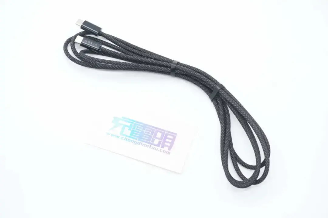

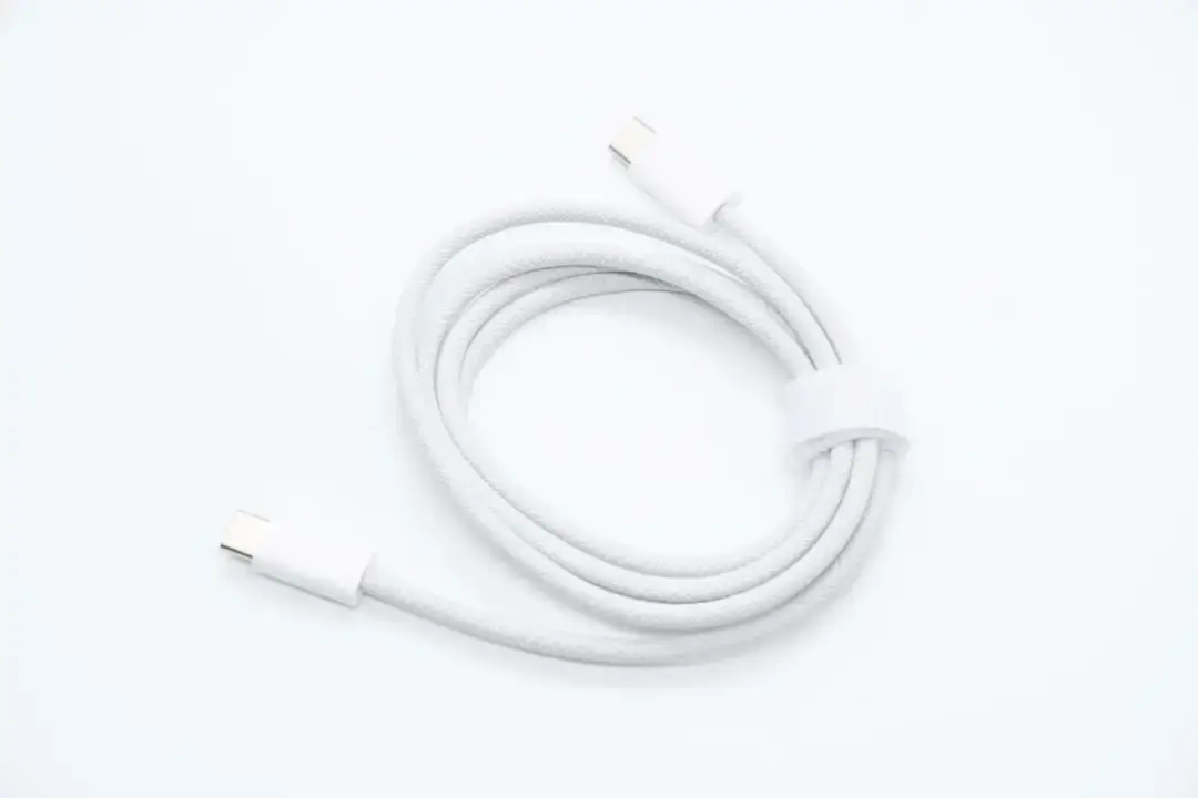

苹果2米240W USB-C快充数据线
![盘点知名品牌快充数据线都在用的E-Marker芯片-充电头网](https://static.chongdiantou.com/wp-content/uploads/2024/07/2024072402123358.webp?x-oss-process=style/cdt800w)
苹果商店上架了一款全新的240W USB-C充电线,这款充电线采用编织线身,具备USB2.0数据传输能力。这款数据线支持PD3.1标称的48V5A 240W功率充电,并支持USB2.0数据传输。通过搭配这款数据线和PD3.1充电器,即可为所连接的设备进行快充,体验到快充所节省的时间。
内置E-Marker芯片
Infineon英飞凌CYPD2803
![盘点知名品牌快充数据线都在用的E-Marker芯片-充电头网](https://static.chongdiantou.com/wp-content/uploads/2024/07/2024072402123658.webp?x-oss-process=style/cdt800w)
E-Marker芯片整体封胶处理,在清理封胶时,封胶把芯片的印字粘掉了,实际采用的是英飞凌CYPD2803。

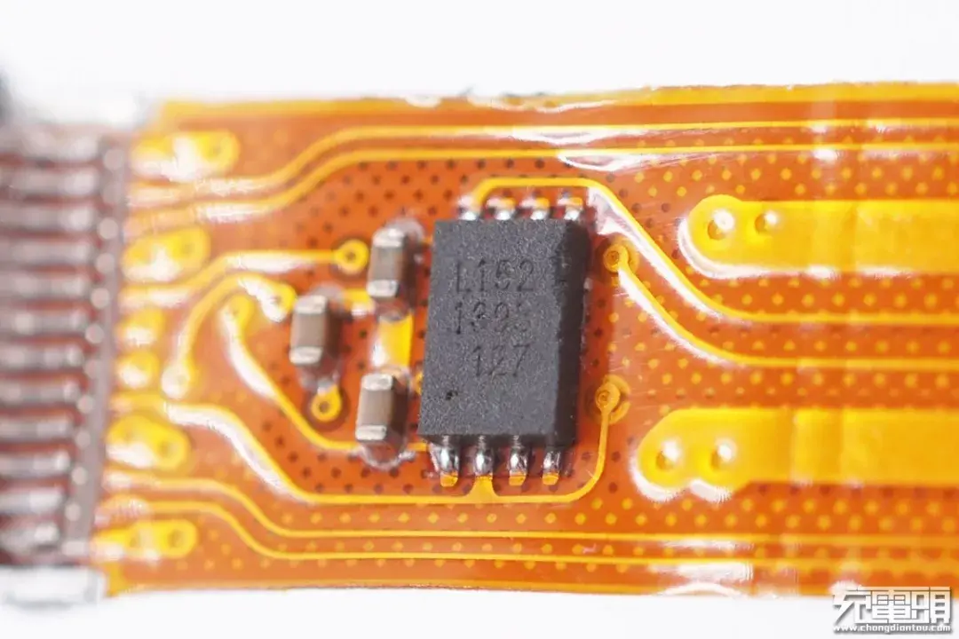

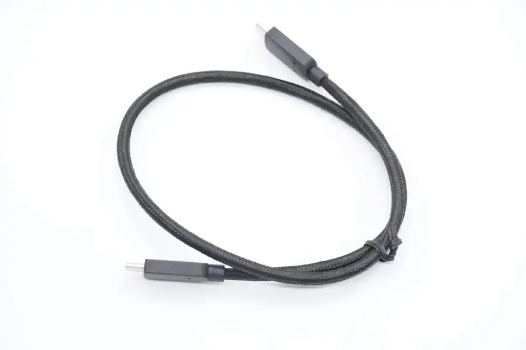

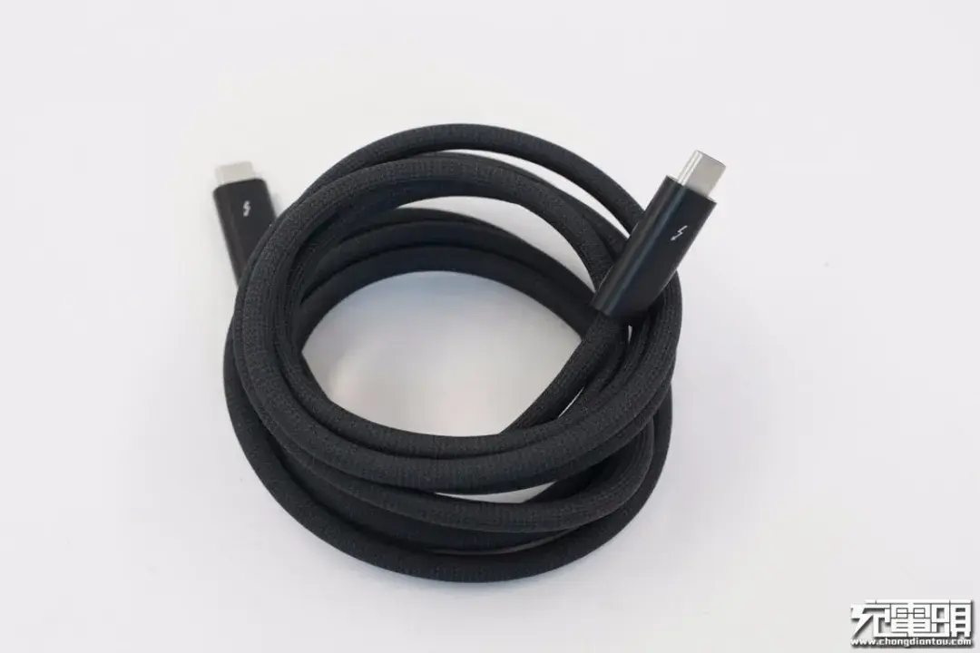

苹果3米雷电4 Pro数据线
![盘点知名品牌快充数据线都在用的E-Marker芯片-充电头网](https://static.chongdiantou.com/wp-content/uploads/2024/07/2024072402124273.webp?x-oss-process=style/cdt800w)
苹果在推出1.8米雷电4Pro数据线后,又推出了一款3米长的雷电4Pro线,截止文章发稿前属于业界最长,比2米长的线缆长1米,解锁更多使用姿势,满足更多使用场景。
内置E-Marker芯片

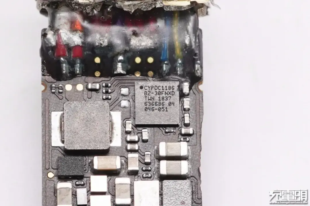

Infineon英飞凌CYPDC1186B2
![盘点知名品牌快充数据线都在用的E-Marker芯片-充电头网](https://static.chongdiantou.com/wp-content/uploads/2024/07/2024072402124971.webp?x-oss-process=style/cdt800w)
小板背面一颗较大的芯片来自英飞凌,CYPDC1186B2,CCG3系列USB-C接口芯片,适用于雷电主动线和被动线应用。

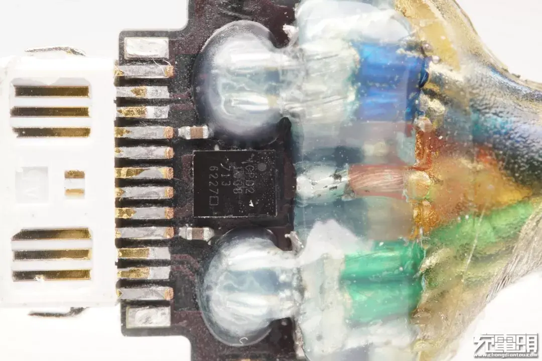

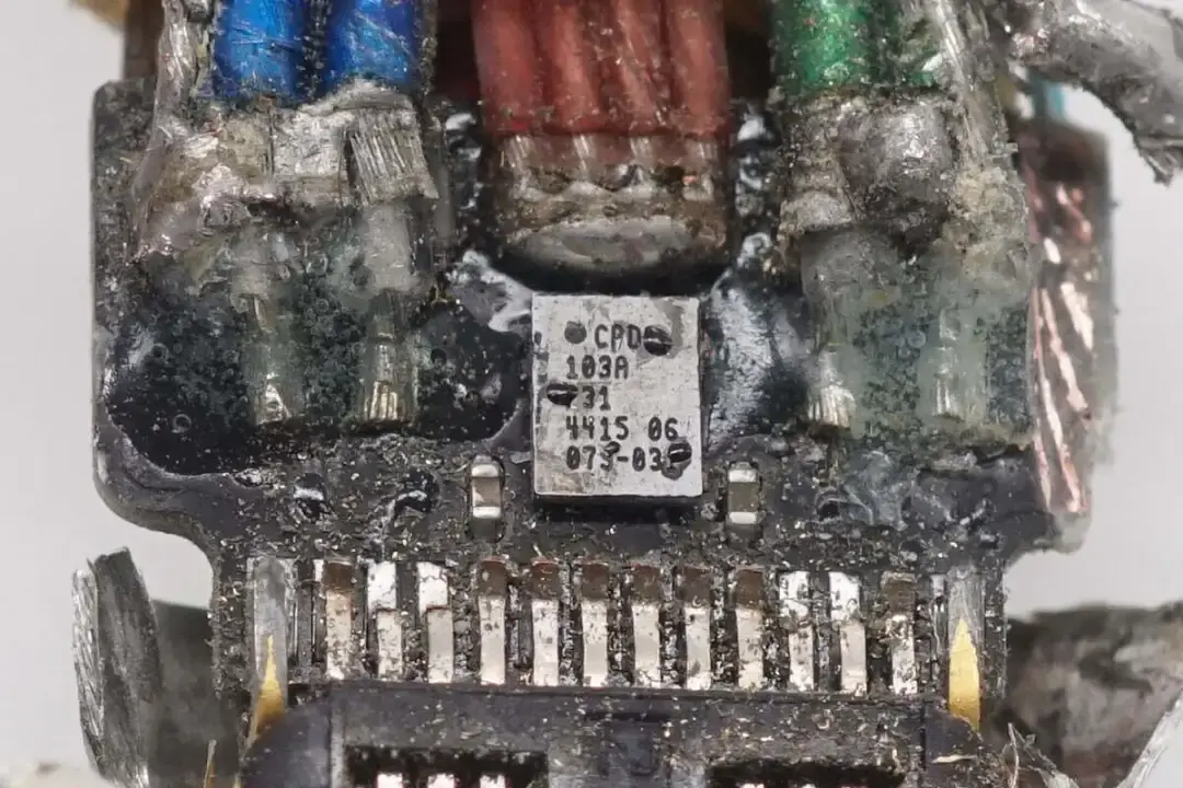

苹果Thunderbolt雷雳3 100W线缆
![盘点知名品牌快充数据线都在用的E-Marker芯片-充电头网](https://static.chongdiantou.com/wp-content/uploads/2024/07/2024072402142670.webp?x-oss-process=style/cdt800w)
苹果在其官网上架了自家品牌首款Thunderbolt 3数据线,名字叫做:雷雳 3 (USB‑C) 连接线。线长0.8m,支持全功能雷电3,国内售价288元。
内置E-Marker芯片
丝印CPD21038-713-6227芯片
![盘点知名品牌快充数据线都在用的E-Marker芯片-充电头网](https://static.chongdiantou.com/wp-content/uploads/2024/07/2024072402143010.webp?x-oss-process=style/cdt800w)
芯片丝印CPD21038-713-6227,型号未知。

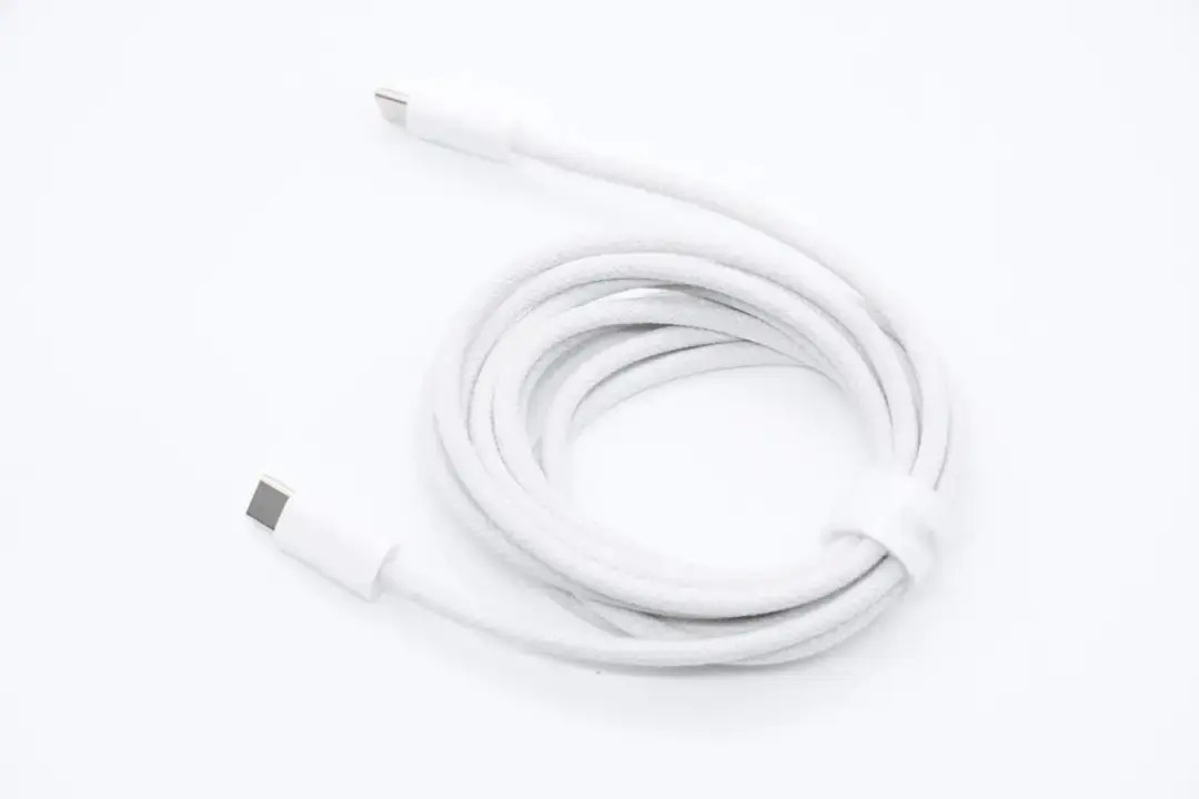

倍思100W USB-C编织数据线(2米)
![盘点知名品牌快充数据线都在用的E-Marker芯片-充电头网](https://static.chongdiantou.com/wp-content/uploads/2024/07/2024072402144121.webp?x-oss-process=style/cdt800w)
倍思推出了一款支持100W功率传输的USB-C数据线,这款数据线采用白色编织线身,USB-C端子采用白色塑料外壳,整体为白色配色,外观设计非常简约。这款数据线长度为2米,支持USB2.0数据传输,特别适合用于电脑和手机以及大功率移动电源快充使用。

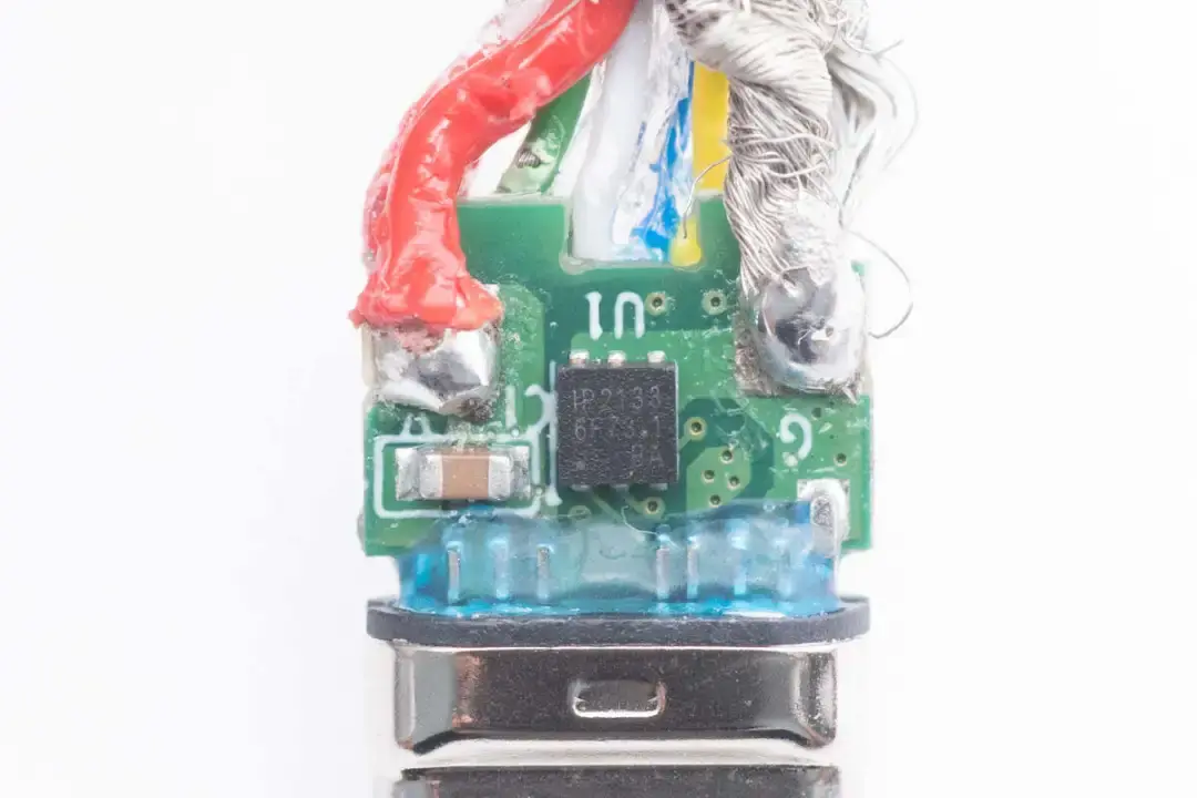

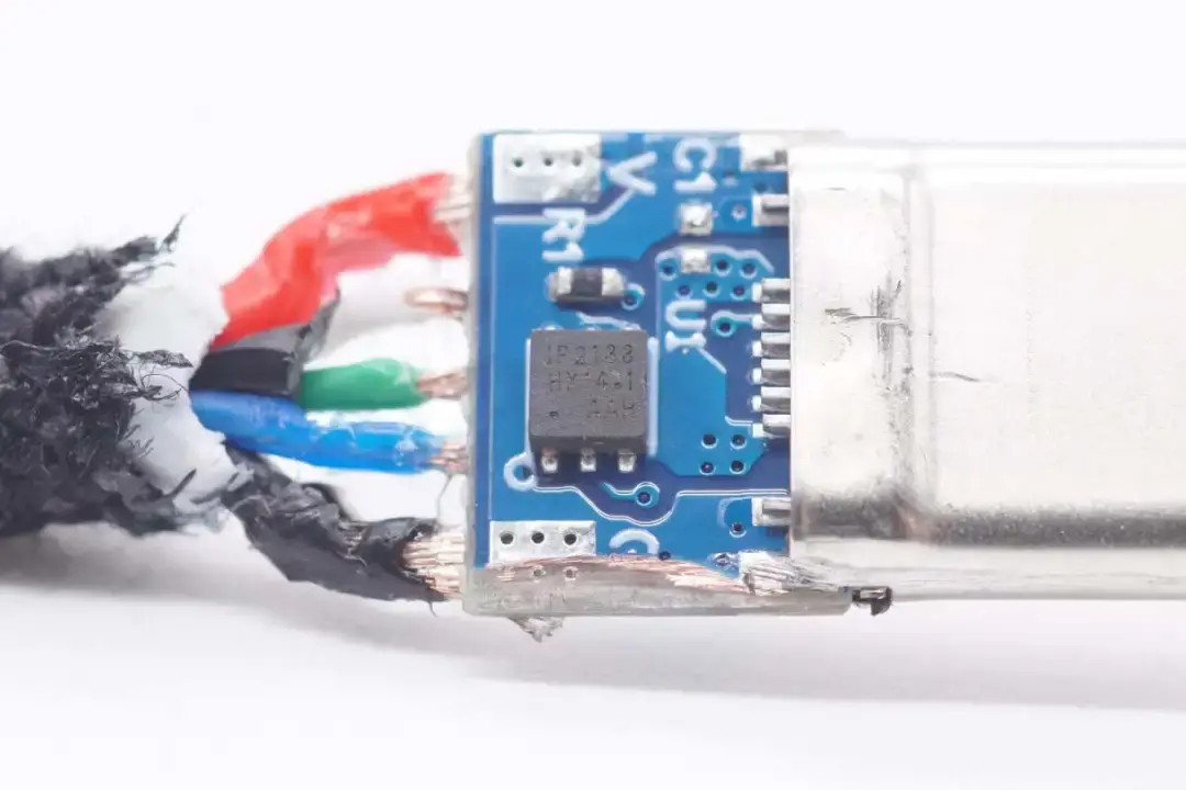

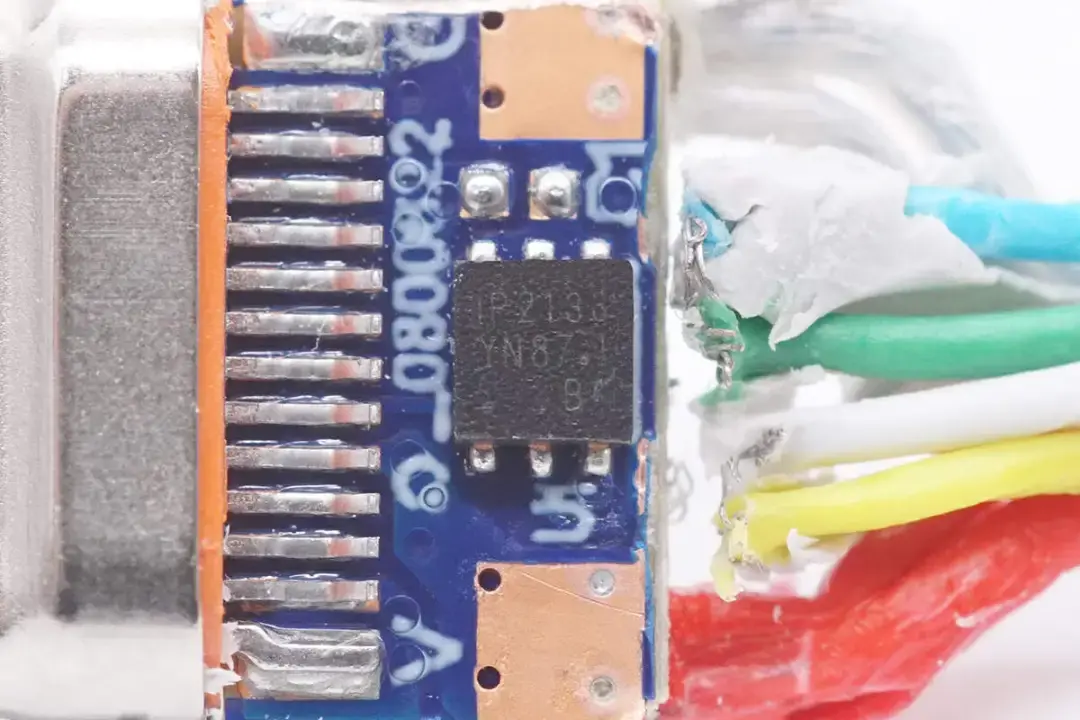

INJOINIC英集芯IP2133
![盘点知名品牌快充数据线都在用的E-Marker芯片-充电头网](https://static.chongdiantou.com/wp-content/uploads/2024/07/2024072402144958.webp?x-oss-process=style/cdt800w)
E-Marker芯片来自英集芯,型号IP2133,是一款支持USB Type-C 2.1标准和PD3.1规范的USB Type-C线缆电子标签芯片,为USB-C线缆提供完整的E-Marker芯片解决方案。英集芯IP2133通过了USB-IF PD3.1认证,TID:7106,支持USB3.2全功能线缆应用。

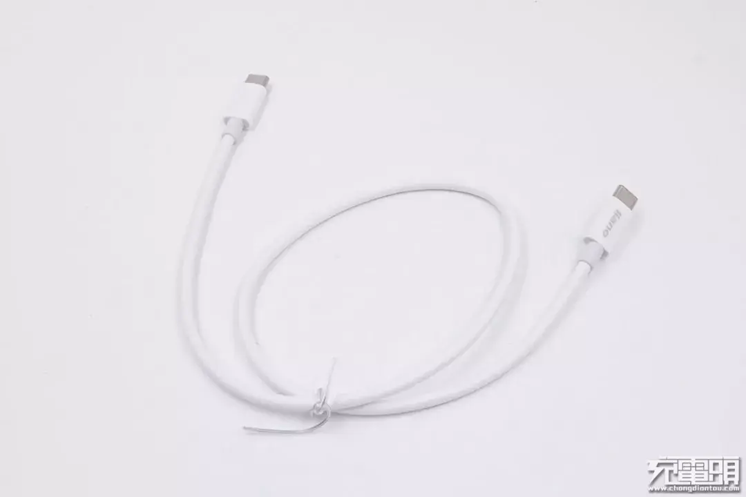

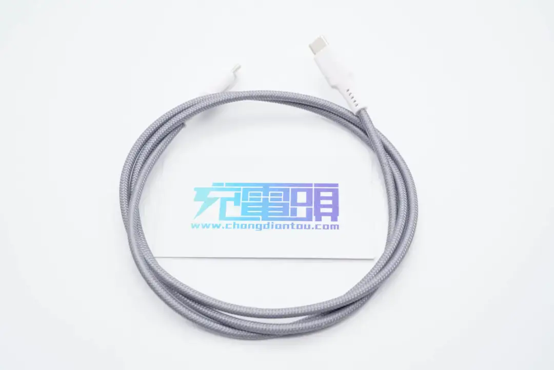

100W USB-C编织数据线(1米)
![盘点知名品牌快充数据线都在用的E-Marker芯片-充电头网](https://static.chongdiantou.com/wp-content/uploads/2024/07/2024072402145729.webp?x-oss-process=style/cdt800w)
倍思推出了一款支持100W功率传输的USB-C编织数据线,这款数据线采用编织线身,整体采用白色配色,外观设计非常简约。这款数据线长度为1米,支持USB2.0数据传输,适合用于电脑和手机以及大功率移动电源快充使用。
内置E-Marker芯片
INJOINIC英集芯IP2133
![盘点知名品牌快充数据线都在用的E-Marker芯片-充电头网](https://static.chongdiantou.com/wp-content/uploads/2024/07/2024072402150515.webp?x-oss-process=style/cdt800w)

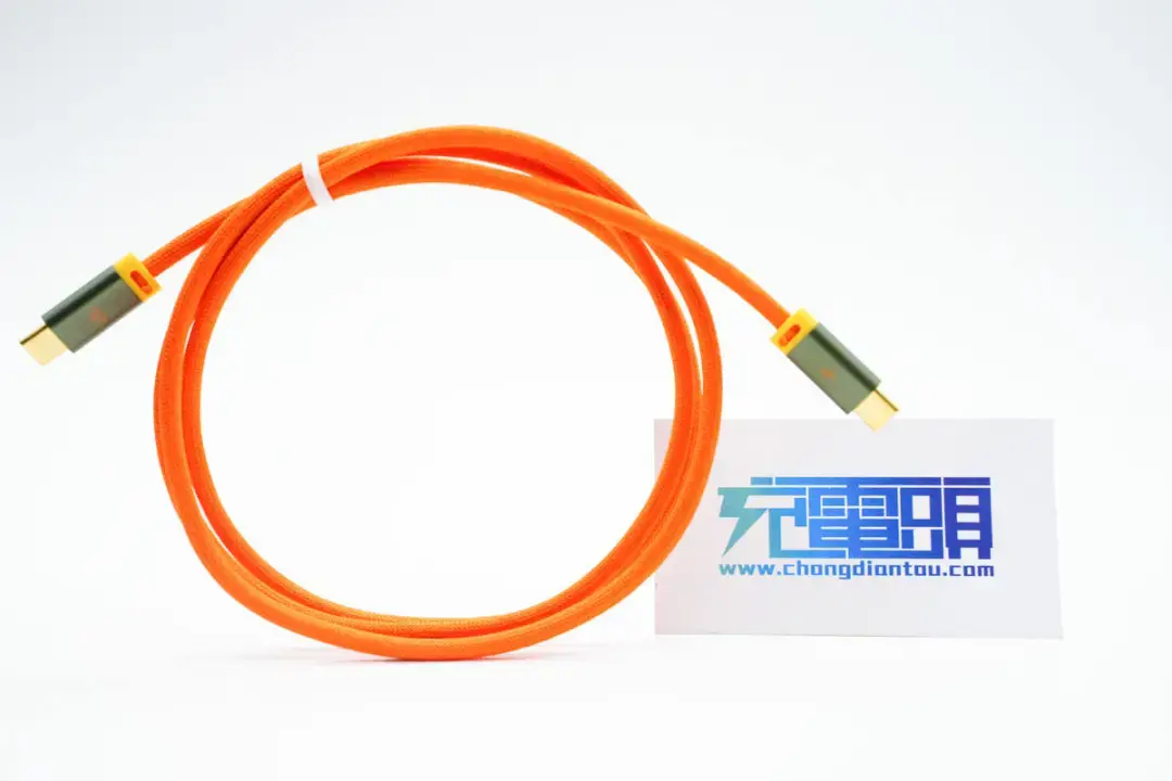

倍思240W优胜系列USB-C快充数据线
![盘点知名品牌快充数据线都在用的E-Marker芯片-充电头网](https://static.chongdiantou.com/wp-content/uploads/2024/07/2024072402151122.webp?x-oss-process=style/cdt800w)
倍思这款快充线支持240W充电功率,线缆采用塑料端子外壳,美观时尚。端子外壳标注倍思品牌和输出功率。端子内部为橙色胶芯,表示支持快充。数据线长度为1米,支持USB2.0数据传输,非常适合为笔记本和大功率移动电源充电使用。
内置E-Marker芯片

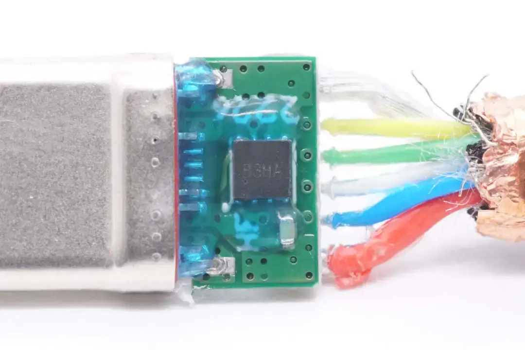

Hynetek慧能泰HUSB332B
![盘点知名品牌快充数据线都在用的E-Marker芯片-充电头网](https://static.chongdiantou.com/wp-content/uploads/2024/07/2024072402151449.webp?x-oss-process=style/cdt800w)
慧能泰HUSB332B是USB Type-C电子标签芯片(eMarker),是业内首颗通过USB PD3.1 eMarker Silicon认证测试的芯片,TID 6773。它支持PD3.1 EPR 240W功率传输和USB4 Gen3 40Gbps数据传输,适用于搭载240W USB Type-C to USB Type-C 线缆上。

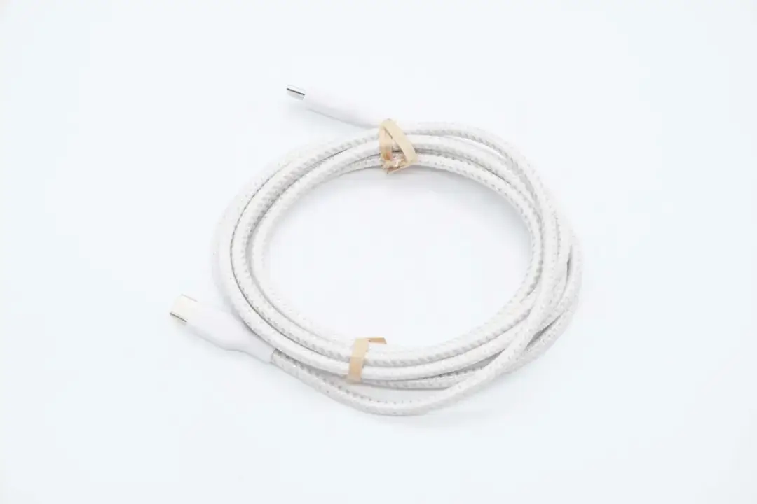

Belkin贝尔金
贝尔金100W USB-C编织数据线
![盘点知名品牌快充数据线都在用的E-Marker芯片-充电头网](https://static.chongdiantou.com/wp-content/uploads/2024/07/2024072402152026.webp?x-oss-process=style/cdt800w)
这款数据线采用银白双色编织外皮,USB-C端子采用注塑外壳,印有贝尔金品牌LOGO。实测数据线长度为2米,支持USB2.0数据传输,并支持100W功率传输,能够满足笔记本电脑和手机的快充需求。

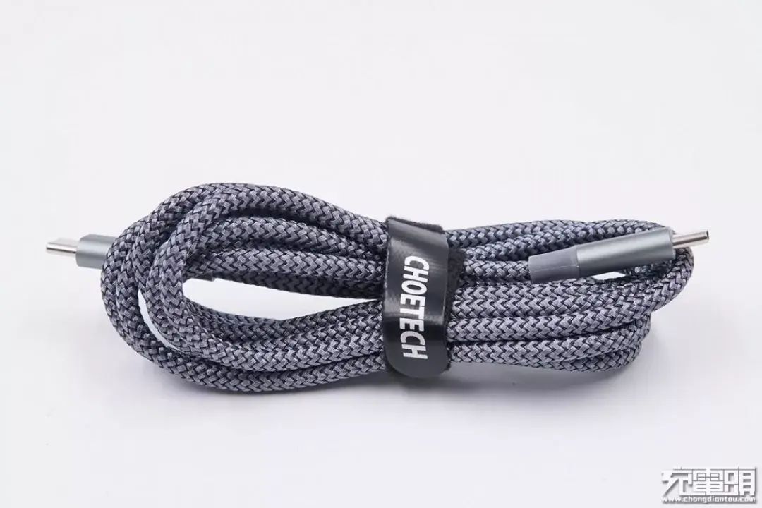

CHOETECH迪奥科
迪奥科5A 100W USB-C to USB-C数据线
![盘点知名品牌快充数据线都在用的E-Marker芯片-充电头网](https://static.chongdiantou.com/wp-content/uploads/2024/07/2024072402152978.webp?x-oss-process=style/cdt800w)
CHOETECH迪奥科USB-C to USB-C数据线带有E-Marker芯片,支持5A电流,最大功率100W。

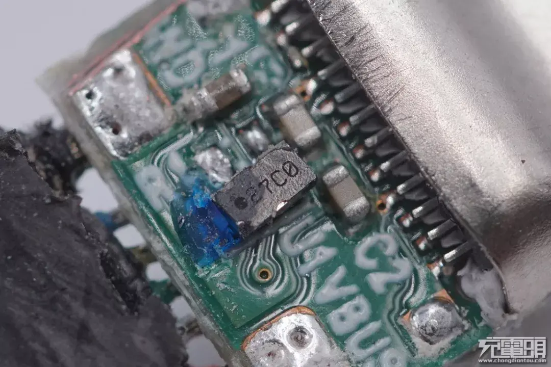

内置E-Marker芯片
丝印27C0芯片
![盘点知名品牌快充数据线都在用的E-Marker芯片-充电头网](https://static.chongdiantou.com/wp-content/uploads/2024/07/2024072402153291.webp?x-oss-process=style/cdt800w)
丝印27C0的E-Marker芯片特写,型号未知。
1、拆解报告:迪奥科5A 100W USB-C to USB-C数据线

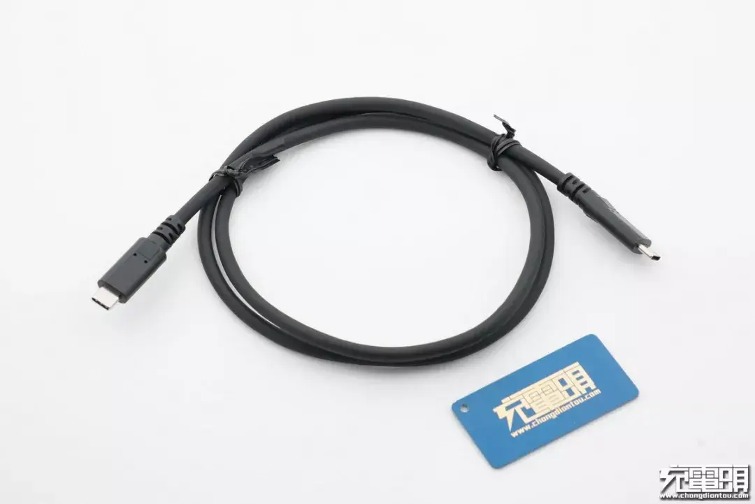

同轴科技100W USB-C编织线
![盘点知名品牌快充数据线都在用的E-Marker芯片-充电头网](https://static.chongdiantou.com/wp-content/uploads/2024/07/2024072402153556.webp?x-oss-process=style/cdt800w)
同轴科技推出一款100W USB-C编织线,这款线缆长度为50cm,采用黑色编织外皮,USB-C端子采用注塑外壳。实测数据线支持20Gb数据传输,50cm的长度可以用于连接移动硬盘盒等存储设备,也可以用于手机连接笔记本电脑使用。

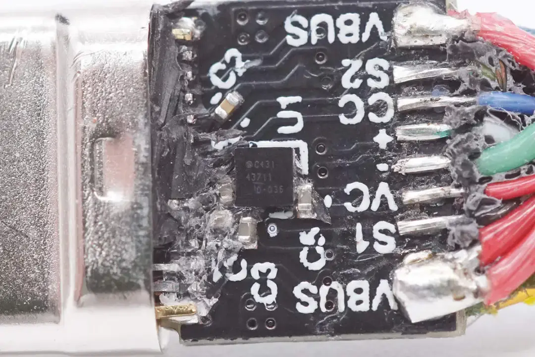

丝印C431 43711 0-036芯片
![盘点知名品牌快充数据线都在用的E-Marker芯片-充电头网](https://static.chongdiantou.com/wp-content/uploads/2024/07/2024072402155041.webp?x-oss-process=style/cdt800w)
E-Marker芯片丝印 C431 43711 0-036,型号不明。
1、拆解报告:Coaxial同轴科技100W USB-C编织线

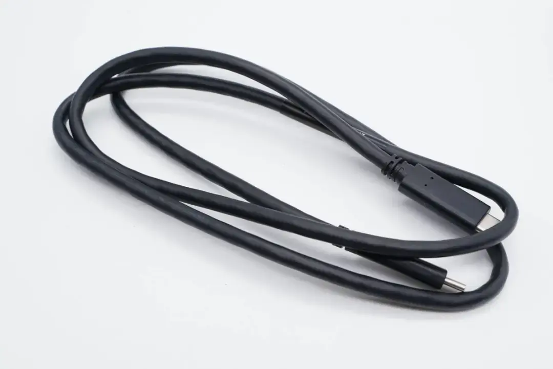

DELL戴尔

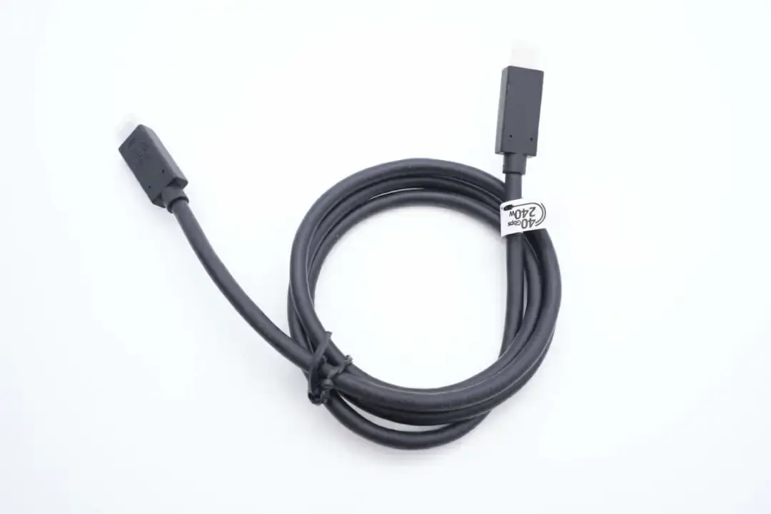

戴尔240W 40Gbps雷电线
![盘点知名品牌快充数据线都在用的E-Marker芯片-充电头网](https://static.chongdiantou.com/wp-content/uploads/2024/07/2024072402161985.webp?x-oss-process=style/cdt800w)
这款雷电线标注40Gbps数据传输标识,表示支持USB4 40G数据传输和雷电4数据传输。实测这款数据线长度约为1.8米,支持240W快充,可以满足笔记本连接显示器扩展显示并充电和连接雷电设备需求。
内置E-Marker芯片
VLI威锋电子VL152
![盘点知名品牌快充数据线都在用的E-Marker芯片-充电头网](https://static.chongdiantou.com/wp-content/uploads/2024/07/2024072402162655.webp?x-oss-process=style/cdt800w)
PCB正面的E-Marker芯来自威锋电子,型号VL152,采用WLCSP-6封装,在左侧焊接一颗电容。

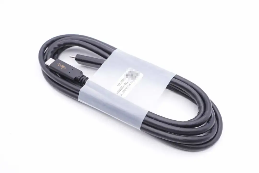

戴尔1.8米全功能数据线
![盘点知名品牌快充数据线都在用的E-Marker芯片-充电头网](https://static.chongdiantou.com/wp-content/uploads/2024/07/2024072402162919.webp?x-oss-process=style/cdt800w)
DELL戴尔这款全功能数据线虽其貌不扬,但实测支持雷电3高速传输,并支持100W快充。

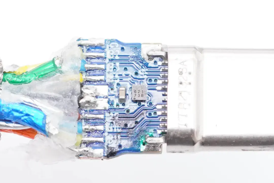

内置E-Marker芯片
丝印621 73B芯片
![盘点知名品牌快充数据线都在用的E-Marker芯片-充电头网](https://static.chongdiantou.com/wp-content/uploads/2024/07/2024072402163376.webp?x-oss-process=style/cdt800w)
端子小板上面的E-Marker芯片丝印621 73B,采用CSP封装,外围元件仅一颗电容。

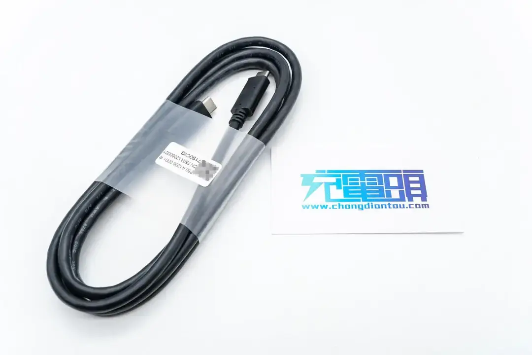

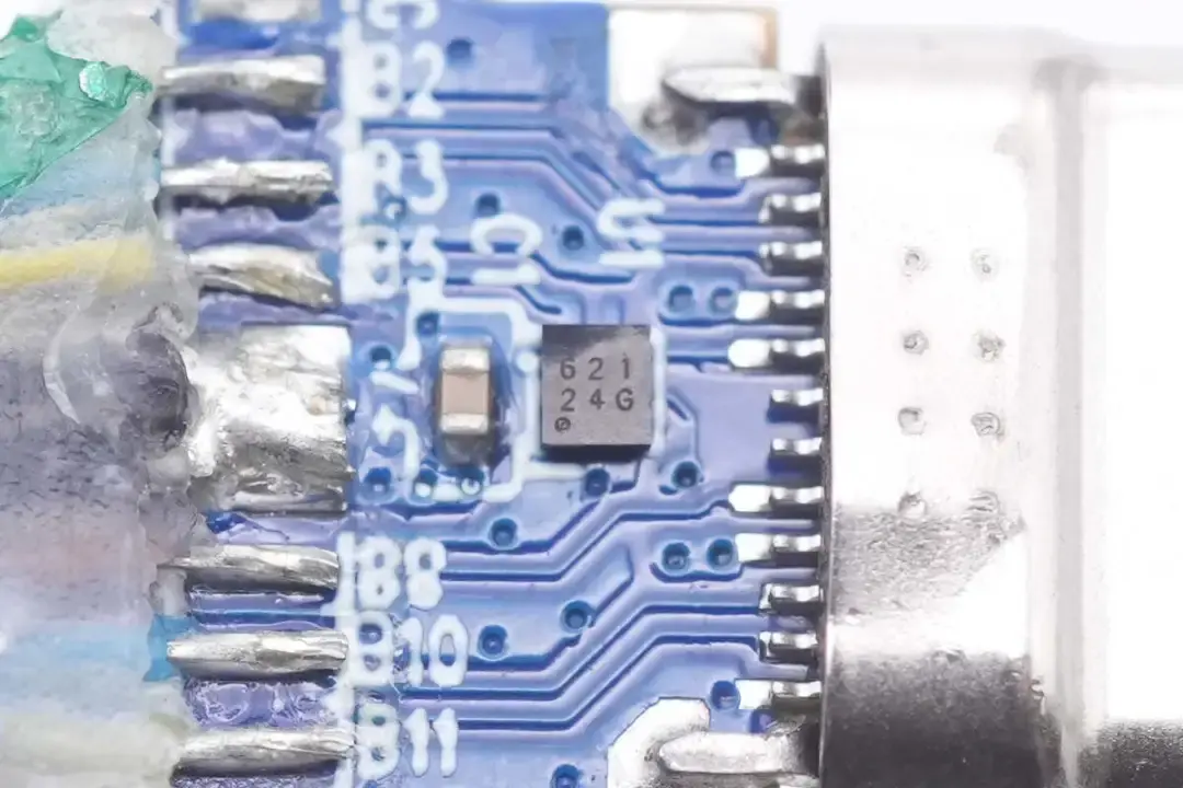

戴尔显示器原装C to C数据线
![盘点知名品牌快充数据线都在用的E-Marker芯片-充电头网](https://static.chongdiantou.com/wp-content/uploads/2024/07/2024072402164192.webp?x-oss-process=style/cdt800w)
戴尔USB-C显示器自带的数据线长度为1米,支持100W功率传输,支持USB3.0数据传输,可以连接显示器与电脑传输视频信号。既可用于笔记本通过USB-C接口连接显示器并充电,也可用于连接充电器充电使用。

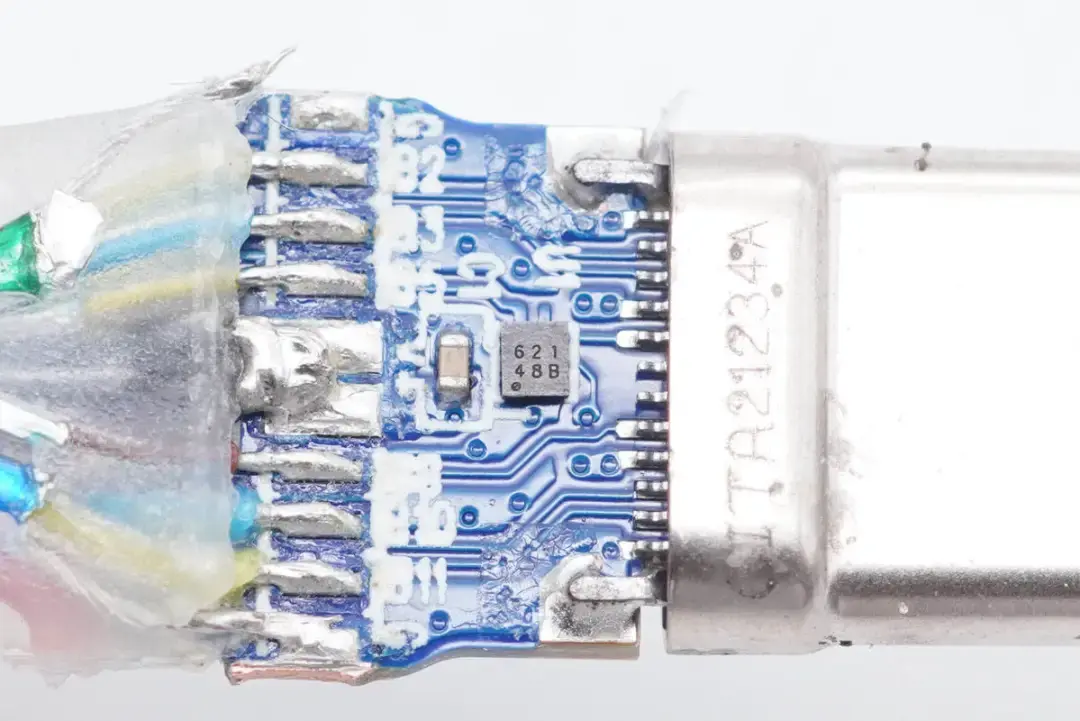

内置E-Marker芯片
丝印621 48B芯片
![盘点知名品牌快充数据线都在用的E-Marker芯片-充电头网](https://static.chongdiantou.com/wp-content/uploads/2024/07/2024072402164689.webp?x-oss-process=style/cdt800w)
小板正面的E-Marker芯片丝印621 48B,采用CSP封装,外围元件仅一颗电容。

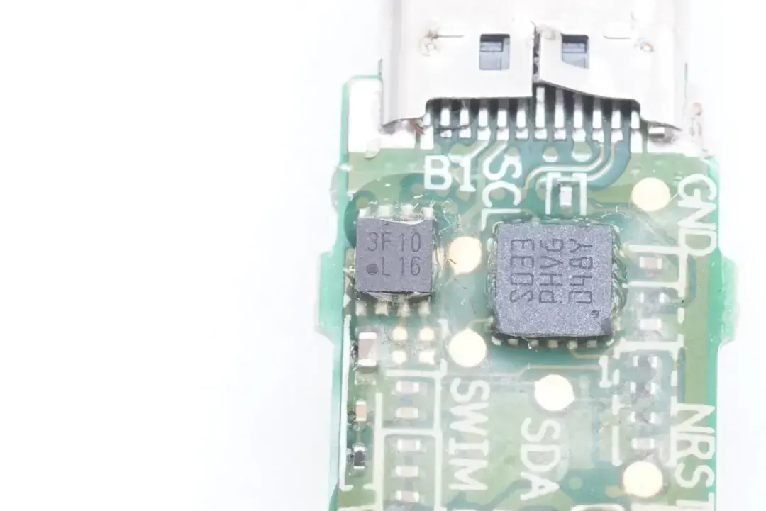

丝印3F10 L16芯片
![盘点知名品牌快充数据线都在用的E-Marker芯片-充电头网](https://static.chongdiantou.com/wp-content/uploads/2024/07/2024072402171865.webp?x-oss-process=style/cdt800w)
丝印3F10 L16的E-MARKER芯片。

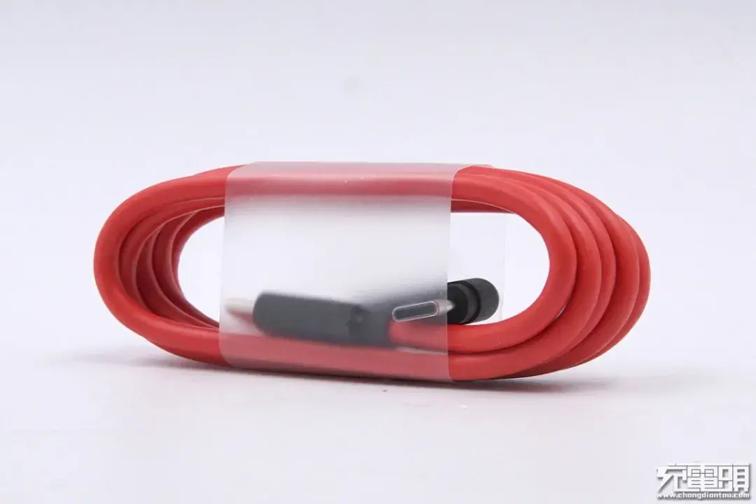

iQOO
iQOO原装10A快充CC线
![盘点知名品牌快充数据线都在用的E-Marker芯片-充电头网](https://static.chongdiantou.com/wp-content/uploads/2024/07/2024072402172239.webp?x-oss-process=style/cdt800w)
iQOO 200W氮化镓超快闪充套装中的10A CC线长度为1.5米,支持5A快充,不仅可用于iQOO 10 Pro手机的200W超快闪充,还可用于笔记本电脑充电等用途,保证了向下兼容性。

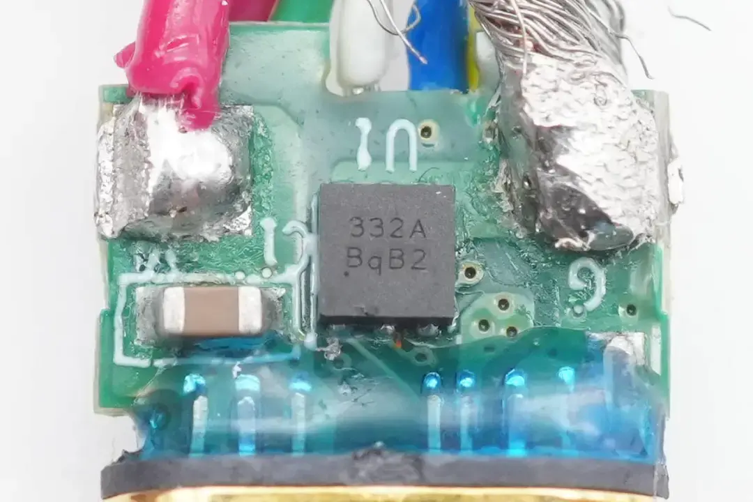

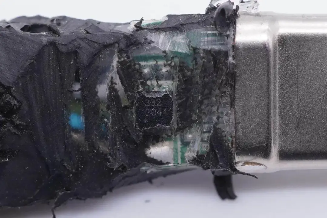

内置E-Marker芯片
Hynetek慧能泰HUSB332A
![盘点知名品牌快充数据线都在用的E-Marker芯片-充电头网](https://static.chongdiantou.com/wp-content/uploads/2024/07/2024072402172980.webp?x-oss-process=style/cdt800w)
端子内部的E-Marker芯片丝印332A,为慧能泰HUSB332A,HUSB332A是USB Type-C电子标签芯片 (USB eMarker)。它同时支持 USB Type-C 规范 2.0,USB Power Delivery 规范 3.0, USB4规范和雷电三(Thunderbolt 3)规范,支持USB PD3.1 EPR扩展功率范围。已经通过了USB-IF协会认证,TID号:4324。

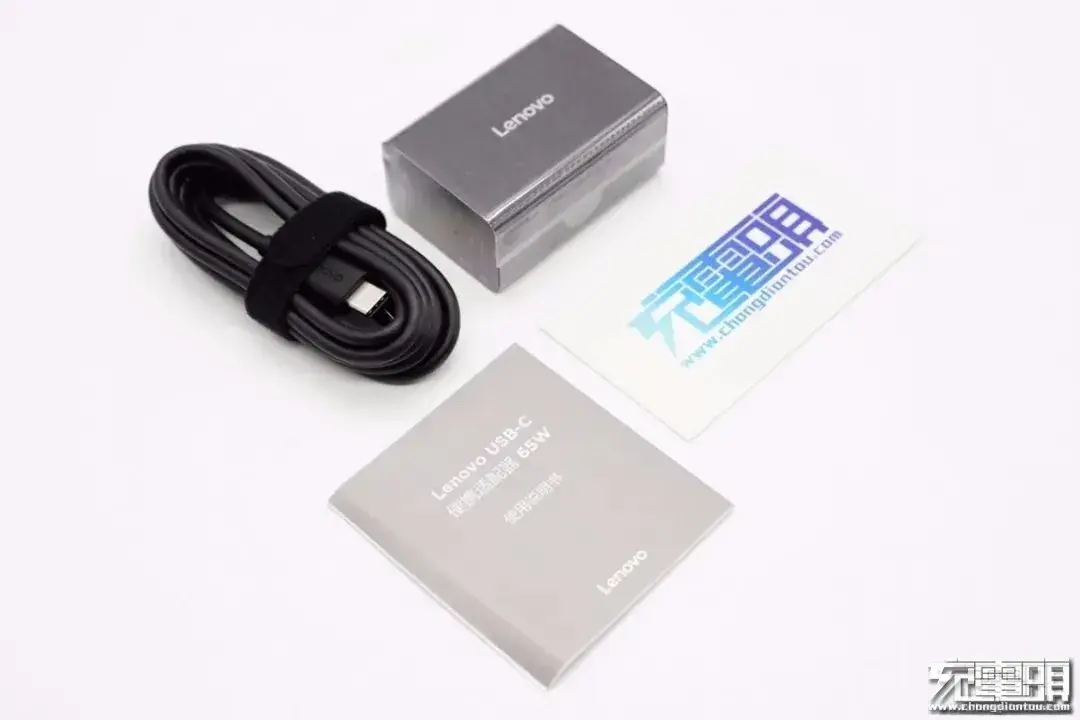

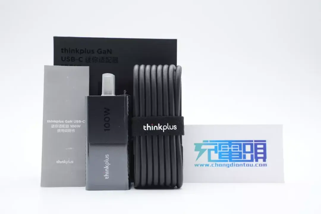

联想迷你100W氮化镓充电器原装USB-C快充线
![盘点知名品牌快充数据线都在用的E-Marker芯片-充电头网](https://static.chongdiantou.com/wp-content/uploads/2024/07/2024072402173592.webp?x-oss-process=style/cdt800w)
联想口红电源自带的USB-C数据线长度为1.8米,线缆为黑色线身,两头端子为塑料壳体。线缆内置E-Marker芯片,支持USB2.0数据传输和20V 5A 100W功率传输。这款数据线能够满足笔记本电脑和手机的充电使用,满足多种使用场景。
内置E-Marker芯片

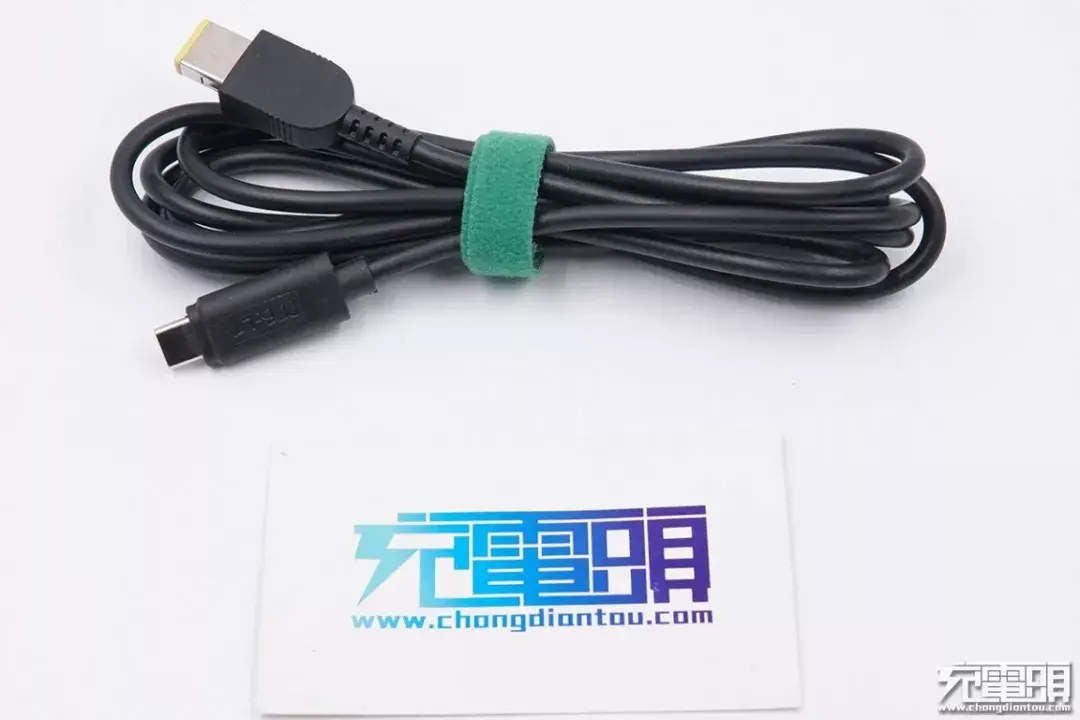

联想thinkplus 135W快充原装CC线
![盘点知名品牌快充数据线都在用的E-Marker芯片-充电头网](https://static.chongdiantou.com/wp-content/uploads/2024/07/2024072402175357.webp?x-oss-process=style/cdt800w)
联想thinkplus 135W氮化镓充电器随附的这条100W数据线,长度为1.8米,支持充电器的100W输出,可为支持的设备提供理想的快充体验,是一款很实用的线缆,非常适合为笔记本和大功率移动电源充电使用。

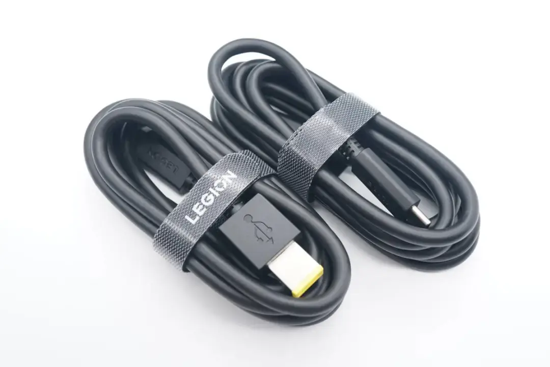

联想拯救者135W快充原装方口线
![盘点知名品牌快充数据线都在用的E-Marker芯片-充电头网](https://static.chongdiantou.com/wp-content/uploads/2024/07/2024072402180258.webp?x-oss-process=style/cdt800w)
联想拯救者135W方口快充线为C135W氮化镓快充随附,配合充电器可以取代原有自带的专用充电器。借助通用的USB-C接口,充电器还可以为手机或者其他电脑充电,无需同时携带多个充电器,大大方便多设备使用。

Hynetek慧能泰HUSB332A
![盘点知名品牌快充数据线都在用的E-Marker芯片-充电头网](https://static.chongdiantou.com/wp-content/uploads/2024/07/2024072402190570.webp?x-oss-process=style/cdt800w)
端子内部的E-Marker芯片丝印332A,为慧能泰HUSB332A。
联想拯救者135W快充原装CC线
![盘点知名品牌快充数据线都在用的E-Marker芯片-充电头网](https://static.chongdiantou.com/wp-content/uploads/2024/07/2024072410463530.webp?x-oss-process=style/cdt800w)
联想C135氮化镓充电器随附的这条135W数据线能够支持联想笔记本的135W满功率供电,同时还其他的设备还能支持100W快充,是一款非常实用的线缆,非常适合设备充电使用。
内置E-Marker芯片

丝印3F10芯片
![盘点知名品牌快充数据线都在用的E-Marker芯片-充电头网](https://static.chongdiantou.com/wp-content/uploads/2024/07/2024072402193730.webp?x-oss-process=style/cdt800w)
E-Marker芯片特写,丝印3F10,实际型号未知。
USB-C to 联想方口充电线
![盘点知名品牌快充数据线都在用的E-Marker芯片-充电头网](https://static.chongdiantou.com/wp-content/uploads/2024/07/2024072402194553.webp?x-oss-process=style/cdt800w)
在USB-C to 联想方口充电线推出之前,用户出门需要携带多个充电器,非常不便,而使用这款充电线之后,用户仅需一个USB PD快充充电器就可以同时解决笔记本电脑、手机等设备的充电需求,为旅途减负。
内置E-Marker芯片

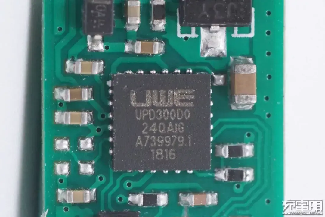

Unicmicro广芯微UPD300
![盘点知名品牌快充数据线都在用的E-Marker芯片-充电头网](https://static.chongdiantou.com/wp-content/uploads/2024/07/2024072402194952.webp?x-oss-process=style/cdt800w)
广芯微UPD300是一款USB Type-C接口控制器和Power Delivery控制器二合一的芯片方案。该款芯片全面满足USB 开发者论坛组织定义的USB 3.1 标准集里面的相关规范。这里主要用于电压诱骗和E-Marker电子标记功能。

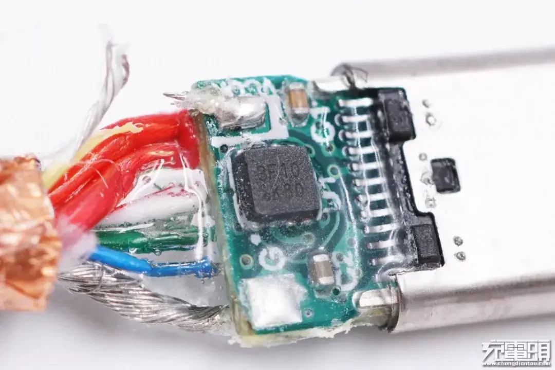

LG
LG 240W USB4快充数据线
![盘点知名品牌快充数据线都在用的E-Marker芯片-充电头网](https://static.chongdiantou.com/wp-content/uploads/2024/07/2024072402195830.webp?x-oss-process=style/cdt800w)
LG 240W USB4数据线长度为1.5米,为黑色外皮设计,支持48V5A 240W功率传输,并且支持40Gbps高速数据传输,是一条各方面都拉满的数据线。不仅适合笔记本电脑连接显示设备和雷电存储设备等使用,240W的传输能力,还可满足未来的功率传输需求。
内置E-Marker芯片
VLI威锋电子VL152
![盘点知名品牌快充数据线都在用的E-Marker芯片-充电头网](https://static.chongdiantou.com/wp-content/uploads/2024/07/2024072402200634.webp?x-oss-process=style/cdt800w)
端子小板正面的E-Marker芯片来自威锋电子,型号VL152,采用WLCSP-6封装,在左侧焊接一颗电容。

INJOINIC英集芯IP2133H
![盘点知名品牌快充数据线都在用的E-Marker芯片-充电头网](https://static.chongdiantou.com/wp-content/uploads/2024/07/2024072402203149.webp?x-oss-process=style/cdt800w)
端子小板上焊接英集芯IP2133H E-Marker芯片,是一款支持USB Type-C 2.2标准和PD3.1规范的USB Type-C线缆电子标签芯片,为USB-C线缆提供完整的E-Marker芯片解决方案。

INJOINIC英集芯IP2133
![盘点知名品牌快充数据线都在用的E-Marker芯片-充电头网](https://static.chongdiantou.com/wp-content/uploads/2024/07/2024072402210874.webp?x-oss-process=style/cdt800w)
端子小板上焊接英集芯 IP2133 E-Marker芯片,是一款支持USB Type-C 2.1标准和PD3.1规范的USB Type-C线缆电子标签芯片,为USB-C线缆提供完整的E-Marker芯片解决方案。英集芯IP2133通过了USB-IF PD3.1认证,TID:7106,支持USB3.2全功能线缆应用。

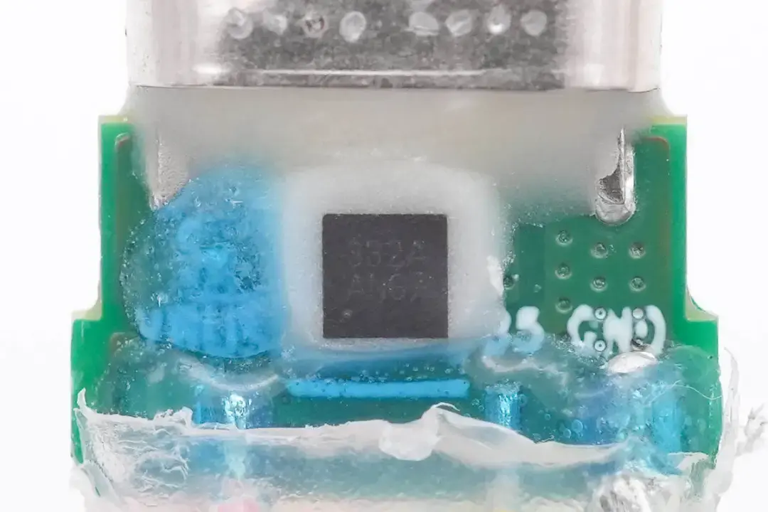

nubia努比亚
努比亚240W快充数据线(变形金刚战损版)
![盘点知名品牌快充数据线都在用的E-Marker芯片-充电头网](https://static.chongdiantou.com/wp-content/uploads/2024/07/2024072402214770.webp?x-oss-process=style/cdt800w)
努比亚240W快充数据线采用了战损工艺的主题风格,USB-C端子采用坚实的锌合金外壳取代传统塑料外壳,并配合编织外皮工艺,不仅外观独特,线缆也更加耐用。
内置E-Marker芯片
Hynetek慧能泰HUSB332A
![盘点知名品牌快充数据线都在用的E-Marker芯片-充电头网](https://static.chongdiantou.com/wp-content/uploads/2024/07/2024072402215943.webp?x-oss-process=style/cdt800w)

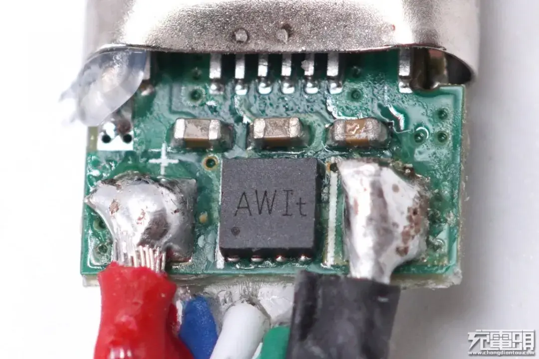

内置E-Marker芯片
CPS易冲半导体CPS8820
![盘点知名品牌快充数据线都在用的E-Marker芯片-充电头网](https://static.chongdiantou.com/wp-content/uploads/2024/07/2024072402221144.webp?x-oss-process=style/cdt800w)
这颗E-marker芯片丝印AWIt。充电头网经了解得知,该芯片为易冲半导体的CPS8820。

一加原装6.5A快充CC线
![盘点知名品牌快充数据线都在用的E-Marker芯片-充电头网](https://static.chongdiantou.com/wp-content/uploads/2024/07/2024072402221546.webp?x-oss-process=style/cdt800w)
一加这款6.5A快充CC线长度约1米,支持6.5A快充的同时支持5A快充,可向下兼容20V5A,满足100W大功率充电,支持笔记本电脑,大功率移动电源充电应用。红色的线身更为线缆增添个性,便于分辨。

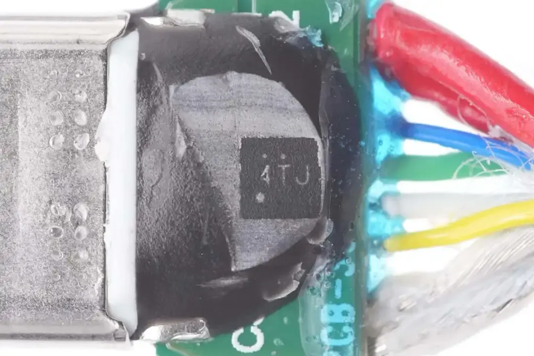

内置E-Marker芯片
丝印4T6芯片
![盘点知名品牌快充数据线都在用的E-Marker芯片-充电头网](https://static.chongdiantou.com/wp-content/uploads/2024/07/2024072402221966.webp?x-oss-process=style/cdt800w)
清理掉胶水,E-Marker芯片丝印4T6,型号未知。

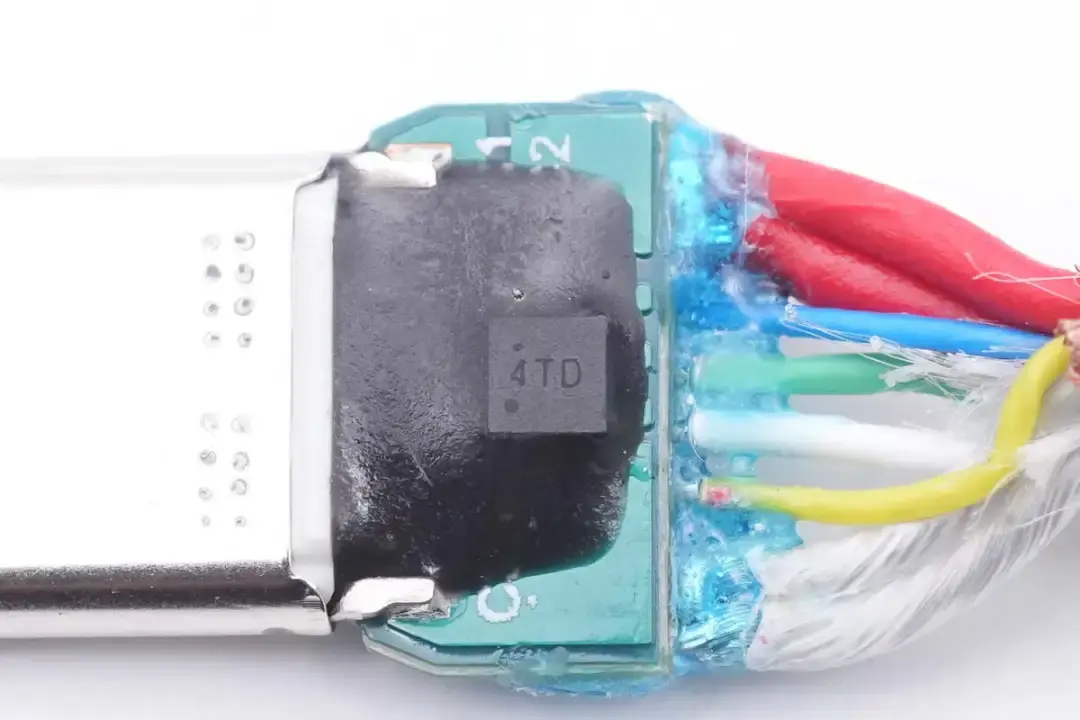

realme真我
realme GT Neo5 240W快充标配12A数据线
![盘点知名品牌快充数据线都在用的E-Marker芯片-充电头网](https://static.chongdiantou.com/wp-content/uploads/2024/07/2024072402225118.webp?x-oss-process=style/cdt800w)
realme真我原装240W充电器标配的12A CC线长度为1米,适用于真我 GT Neo5 手机240W充电,并支持5A PD快充,满足笔记本电脑充电及其他用途,搭配原装充电器可作为65W通用充电器使用,日常使用兼容性也不错。
内置E-Marker芯片
丝印4TD芯片
![盘点知名品牌快充数据线都在用的E-Marker芯片-充电头网](https://static.chongdiantou.com/wp-content/uploads/2024/07/2024072402225589.webp?x-oss-process=style/cdt800w)
清理掉E-Marker芯片上的黑色胶水,E-Marker芯片丝印4TD。

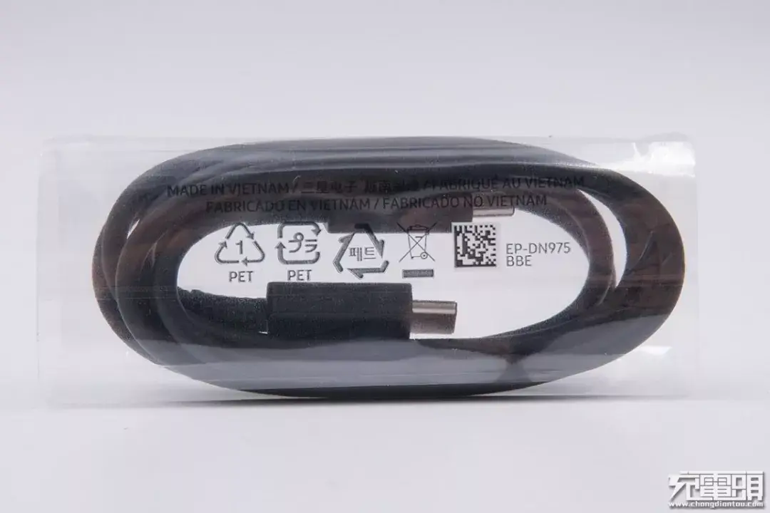

SAMSUNG三星

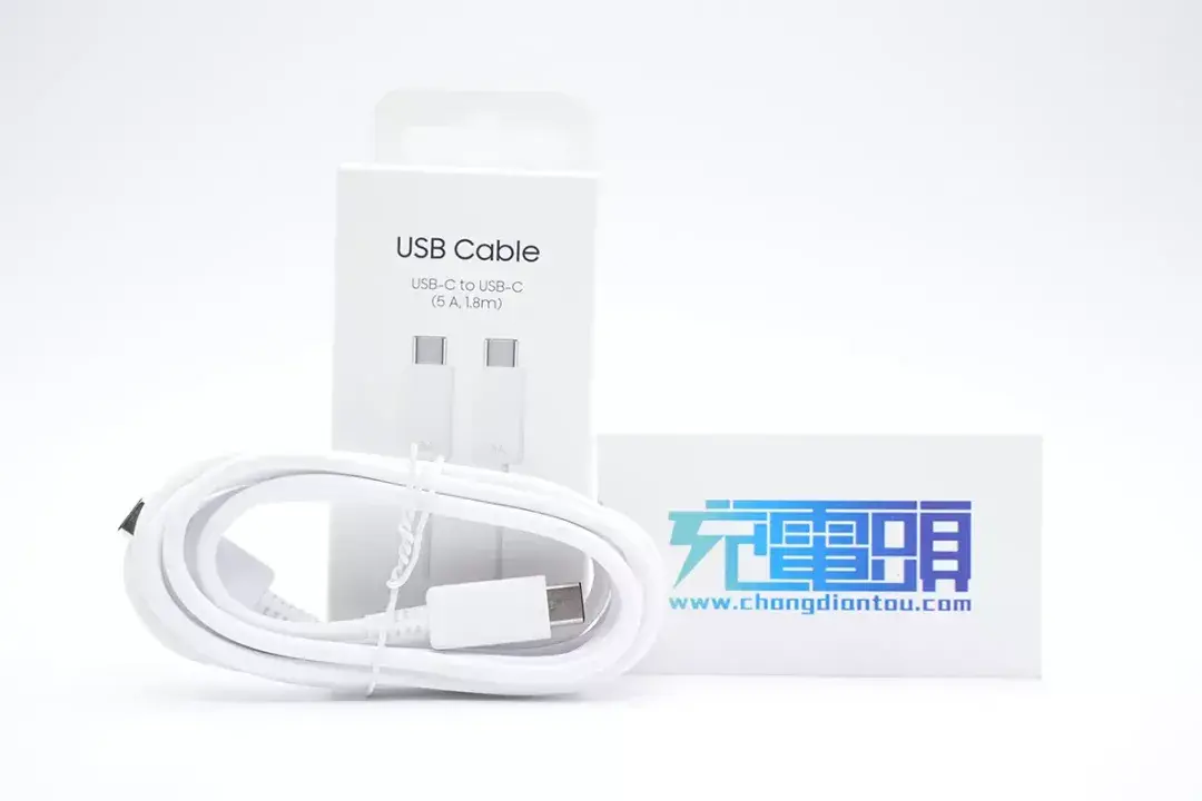

三星100W USB-C快充数据线
![盘点知名品牌快充数据线都在用的E-Marker芯片-充电头网](https://static.chongdiantou.com/wp-content/uploads/2024/07/2024072402234410.webp?x-oss-process=style/cdt800w)
三星这款USB-C数据线长度为1.8米,支持5A电流传输。线缆为白色线身,支持USB2.0数据传输,满足手机和笔记本电脑的充电使用,轻松应对各种使用场景。
内置E-Marker芯片
CPS易冲半导体CPS8821
![盘点知名品牌快充数据线都在用的E-Marker芯片-充电头网](https://static.chongdiantou.com/wp-content/uploads/2024/07/2024072402234727.webp?x-oss-process=style/cdt800w)
E-Marker芯片丝印A1PA,实际型号为CPS8821,来自易冲半导体,采用DFN-6L封装。对应CC和VCONN引脚并联稳压管,串联电阻保护。

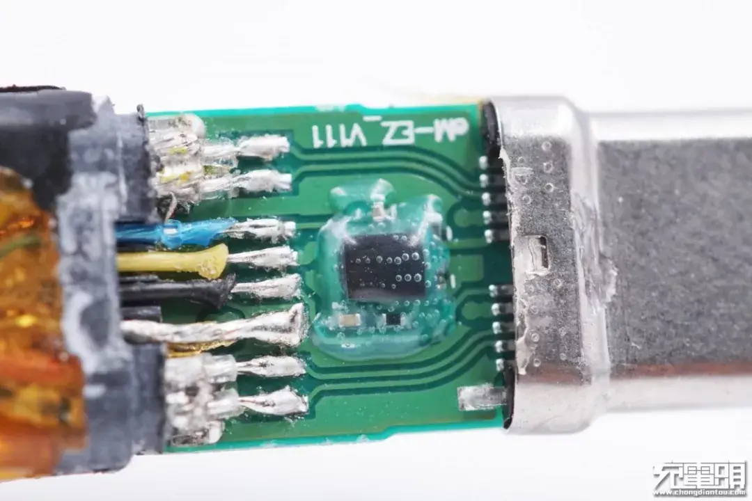

三星45W充电器原装USB-C线
![盘点知名品牌快充数据线都在用的E-Marker芯片-充电头网](https://static.chongdiantou.com/wp-content/uploads/2024/07/2024072402235099.webp?x-oss-process=style/cdt800w)
三星45W氮化镓充电器附带的这条数据线长度为1.8米,支持100W功率传输,不仅适用于手机充电,还可用于笔记本充电。数据线采用黑色外皮,与端子外壳颜色相同。数据线与端子外壳之间采用网尾进行抗弯折处理,线缆内部填充抗拉线,更加耐用。
内置E-Marker芯片
Hynetek慧能泰HUSB332
![盘点知名品牌快充数据线都在用的E-Marker芯片-充电头网](https://static.chongdiantou.com/wp-content/uploads/2024/07/2024072402235420.webp?x-oss-process=style/cdt800w)
数据线采用慧能泰HUSB332 E-Marker芯片,这是慧能泰推出的最新一代耐高压电子标签芯片(eMarker),已经通过了USB-IF协会认证,TID号:875,其针对市场上客户的各种应用和兼容性反馈,作了一系列的性能改善和可靠性提升。

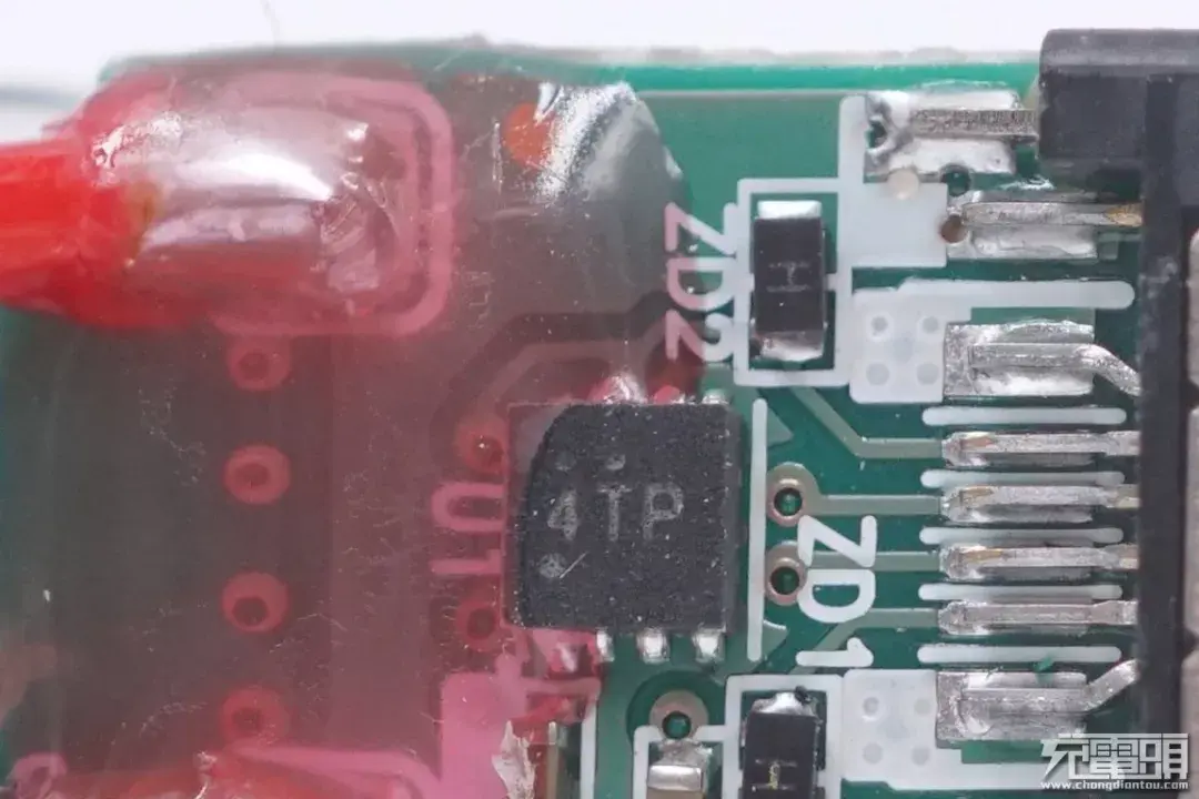

三星45W充电器原装CC线缆
![盘点知名品牌快充数据线都在用的E-Marker芯片-充电头网](https://static.chongdiantou.com/wp-content/uploads/2024/07/2024072402235646.webp?x-oss-process=style/cdt800w)
SAMSUNG三星45W充电器原装CC线缆的线身外皮采用TPE材质,表面光滑无毛刺,与线头连接处采用抗弯折处理,接口处进行磨砂处理方便插拔。使用ChargerLAB POWER-Z KM001C检测发现,其电力传输能力为20V/5A,数据传输能力为2.0,实际充电测试显示该线缆支持100W充电。
内置E-Marker芯片
丝印4TP芯片
![盘点知名品牌快充数据线都在用的E-Marker芯片-充电头网](https://static.chongdiantou.com/wp-content/uploads/2024/07/2024072402240429.webp?x-oss-process=style/cdt800w)
E-Marker芯片丝印4TP,型号未知。

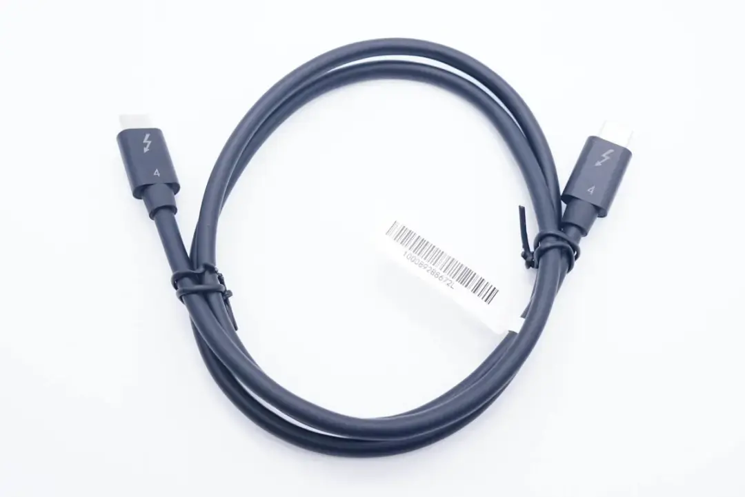

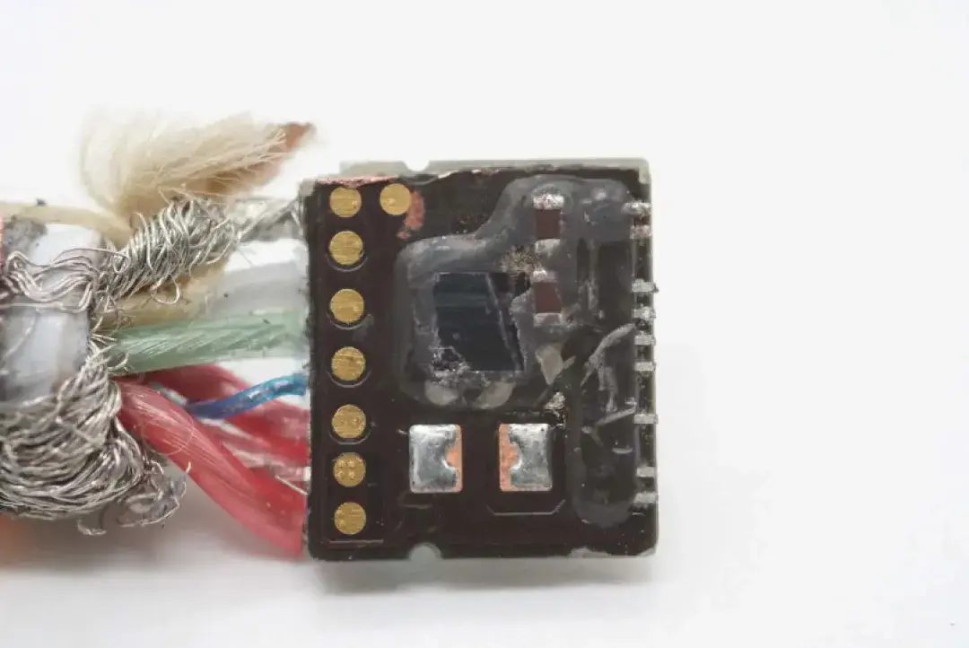

SanDisk闪迪
SanDisk闪迪USB4高速传输数据线
![盘点知名品牌快充数据线都在用的E-Marker芯片-充电头网](https://static.chongdiantou.com/wp-content/uploads/2024/07/2024072402241229.webp?x-oss-process=style/cdt800w)
闪迪这款雷电数据线长度为15.5cm,方便桌面连接笔记本扩展使用。实测线材支持20V5A 100W 电力传输和 USB4 Gen3(40Gb)数据传输能力,能够满足雷电外设的使用需求。线缆两头为注塑端子,并采用抗弯折处理,使用手感相当不错。
内置E-Marker芯片
![盘点知名品牌快充数据线都在用的E-Marker芯片-充电头网](https://static.chongdiantou.com/wp-content/uploads/2024/07/2024072402242132.webp?x-oss-process=style/cdt800w)
清理端子小板上的保护胶时,不慎将E-Marker芯片的丝印带掉了,无法判断芯片品牌。

内置E-Marker芯片
Cypress赛普拉斯(英飞凌)CPD2103
![盘点知名品牌快充数据线都在用的E-Marker芯片-充电头网](https://static.chongdiantou.com/wp-content/uploads/2024/07/2024072402244747.webp?x-oss-process=style/cdt800w)
E-Marker芯片采用Cypress赛普拉斯(英飞凌)CPD2103,属于EZ-PD CCG2系列,是USB Type-C型控制器,它符合最新USB Type-C 型和PD标准,为无源线缆、主动线缆和电源配件提供了一个完整的USB Type-C 和USB 供电端口控制解决方案。

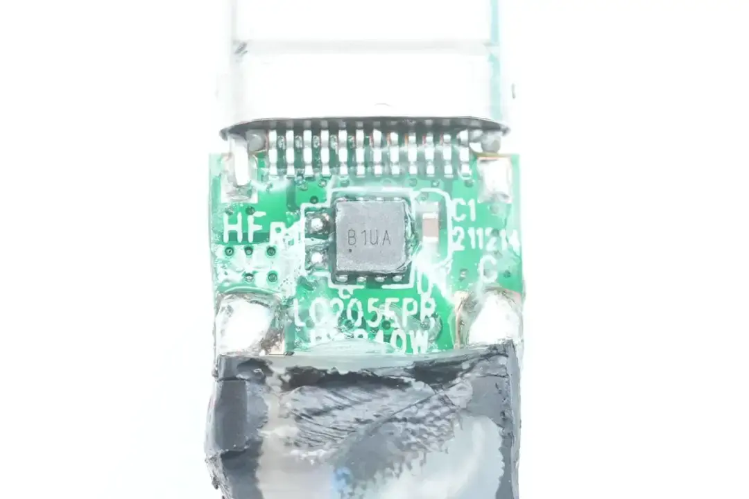

内置E-Marker芯片
CPS易冲半导体CPS8821
![盘点知名品牌快充数据线都在用的E-Marker芯片-充电头网](https://static.chongdiantou.com/wp-content/uploads/2024/07/2024072402245815.webp?x-oss-process=style/cdt800w)
E-Marker芯片丝印B1UA,实际型号为CPS8821,来自易冲半导体。

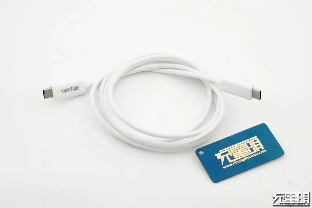

SIMPTUNE普衍电子
SIMPTUNE普衍电子E-Marker数据线
![盘点知名品牌快充数据线都在用的E-Marker芯片-充电头网](https://static.chongdiantou.com/wp-content/uploads/2024/07/2024072402250349.webp?x-oss-process=style/cdt800w)

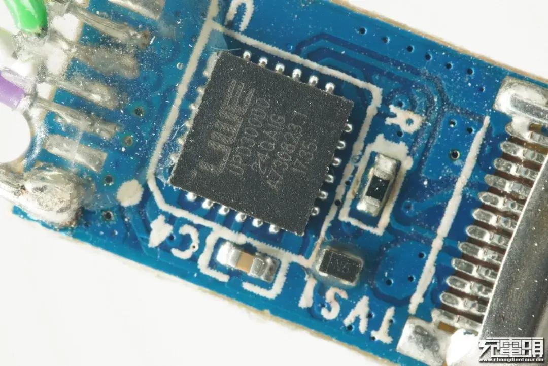

SIMPTUNE普衍电子推出的这条E-Marker数据线的最大特色就是具备20V/5A的承载能力,这在目前的USB-C to USB-C线缆中是比较少见的,而1.5米的长度正好可以直接搭配苹果87W充电器给15寸MacBook Pro充电,用来充大功率移动电源也是非常不错的选择。
内置E-Marker芯片
Unicmicro广芯微UDP300
![盘点知名品牌快充数据线都在用的E-Marker芯片-充电头网](https://static.chongdiantou.com/wp-content/uploads/2024/07/2024072402251341.webp?x-oss-process=style/cdt800w)
E-Marker芯片,型号UDP300,来自广芯微。UPD300是一款USB Type-C接口控制器和Power Delivery控制器二合一的芯片方案。

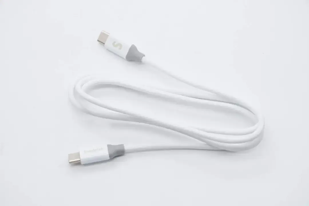

Soodatek硕达科
Soodatek硕达科100W USB-C快充数据线
![盘点知名品牌快充数据线都在用的E-Marker芯片-充电头网](https://static.chongdiantou.com/wp-content/uploads/2024/07/2024072402251843.webp?x-oss-process=style/cdt800w)
硕达科这款USB-C数据线采用白色TPE外皮,长度约为1米。线缆支持5A大电流传输,支持USB2.0数据传输,支持100W快充。适合为笔记本电脑,手机和大功率移动电源充电。
内置E-Marker芯片
Hynetek慧能泰HUSB332
![盘点知名品牌快充数据线都在用的E-Marker芯片-充电头网](https://static.chongdiantou.com/wp-content/uploads/2024/07/2024072402252454.webp?x-oss-process=style/cdt800w)
小板上的E-Marker芯片丝印332,实际型号为HUSB332,来自慧能泰。

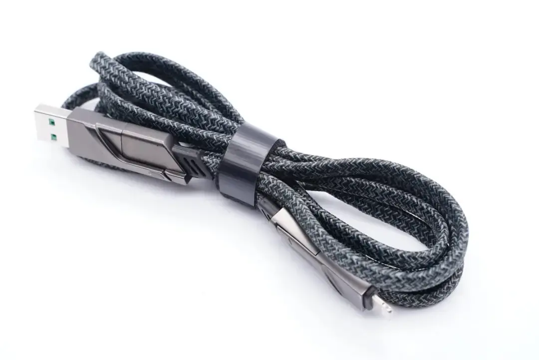

TEGIC多功能数据线STEELIX大钢蛇
![盘点知名品牌快充数据线都在用的E-Marker芯片-充电头网](https://static.chongdiantou.com/wp-content/uploads/2024/07/2024072402254488.webp?x-oss-process=style/cdt800w)
大岩蛇数据线是一款四合一多功能线缆,长度1.5米足以满足日常绝大多数场景需求。线缆采用编织外衣,手感、观感都会更好,而且也会更加耐脏耐用。性能方面,支持100W PD快充,可给笔记本供电,此外还支持480Mbps数据传输,也不在显得鸡肋。
内置E-Marker芯片
Hynetek慧能泰HUSB332
![盘点知名品牌快充数据线都在用的E-Marker芯片-充电头网](https://static.chongdiantou.com/wp-content/uploads/2024/07/2024072402254875.webp?x-oss-process=style/cdt800w)
E-Marker芯片丝印332 2044,来自慧能泰半导体,型号HUSB332。

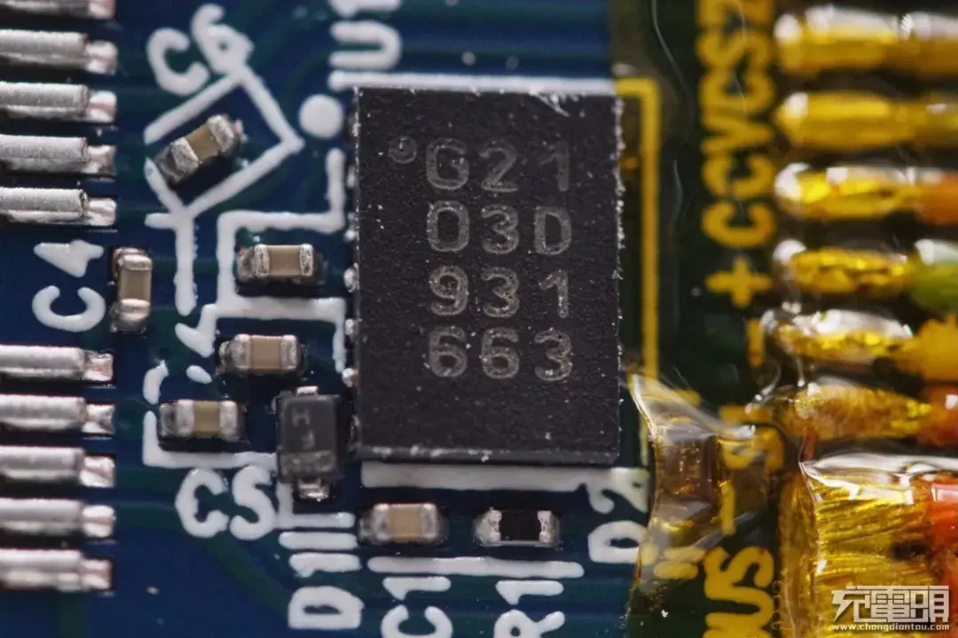

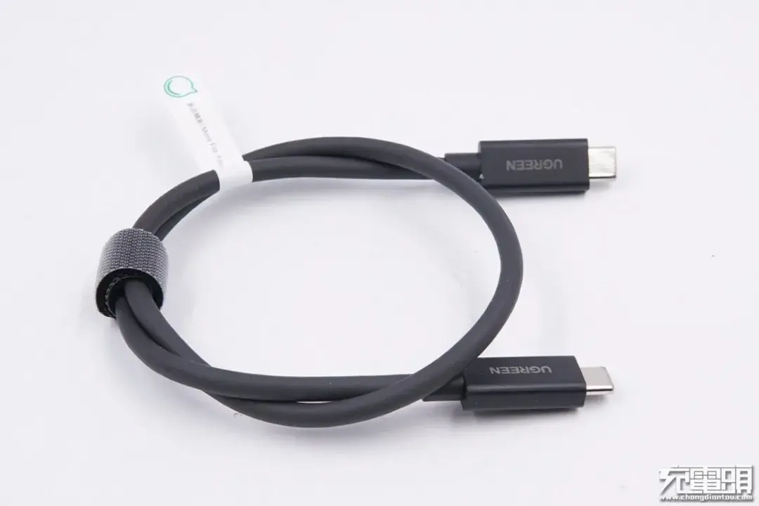

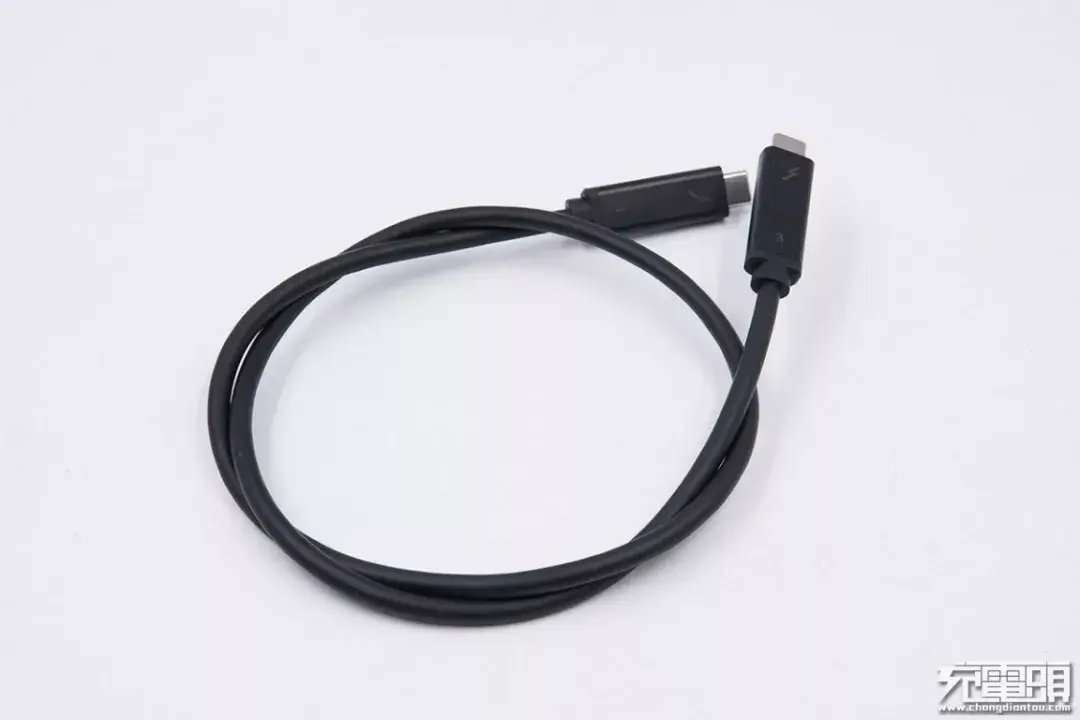

UGREEN绿联
绿联40Gbps Thunderbolt 3(雷电3)数据线
![盘点知名品牌快充数据线都在用的E-Marker芯片-充电头网](https://static.chongdiantou.com/wp-content/uploads/2024/07/2024072402260186.webp?x-oss-process=style/cdt800w)
UGREEN绿联这根雷电3线不仅粗壮结实,长度约为51cm,达到了雷电3线的普遍长度标准。此外两端采用抗弯折处理,接口处进行磨砂处理方便插拔,充电头网检测发现其电力传输能力为20V/5A,数据传输能力达到40Gbps。
内置E-Marker芯片
![盘点知名品牌快充数据线都在用的E-Marker芯片-充电头网](https://static.chongdiantou.com/wp-content/uploads/2024/07/2024072402260750.webp?x-oss-process=style/cdt800w)
E-Marker芯片特写,丝印G21 03D 931 663,型号未知。

丝印Awhf芯片
![盘点知名品牌快充数据线都在用的E-Marker芯片-充电头网](https://static.chongdiantou.com/wp-content/uploads/2024/07/2024072402261672.webp?x-oss-process=style/cdt800w)
E-Marker芯片丝印Awhf,采用DFN-8封装,无外围元件,型号未知。

CPS易冲半导体CPS8820
![盘点知名品牌快充数据线都在用的E-Marker芯片-充电头网](https://static.chongdiantou.com/wp-content/uploads/2024/07/2024072402264238.webp?x-oss-process=style/cdt800w)
E-Marker芯片丝印AWKx,实际为CPS易冲半导体的CPS8820。

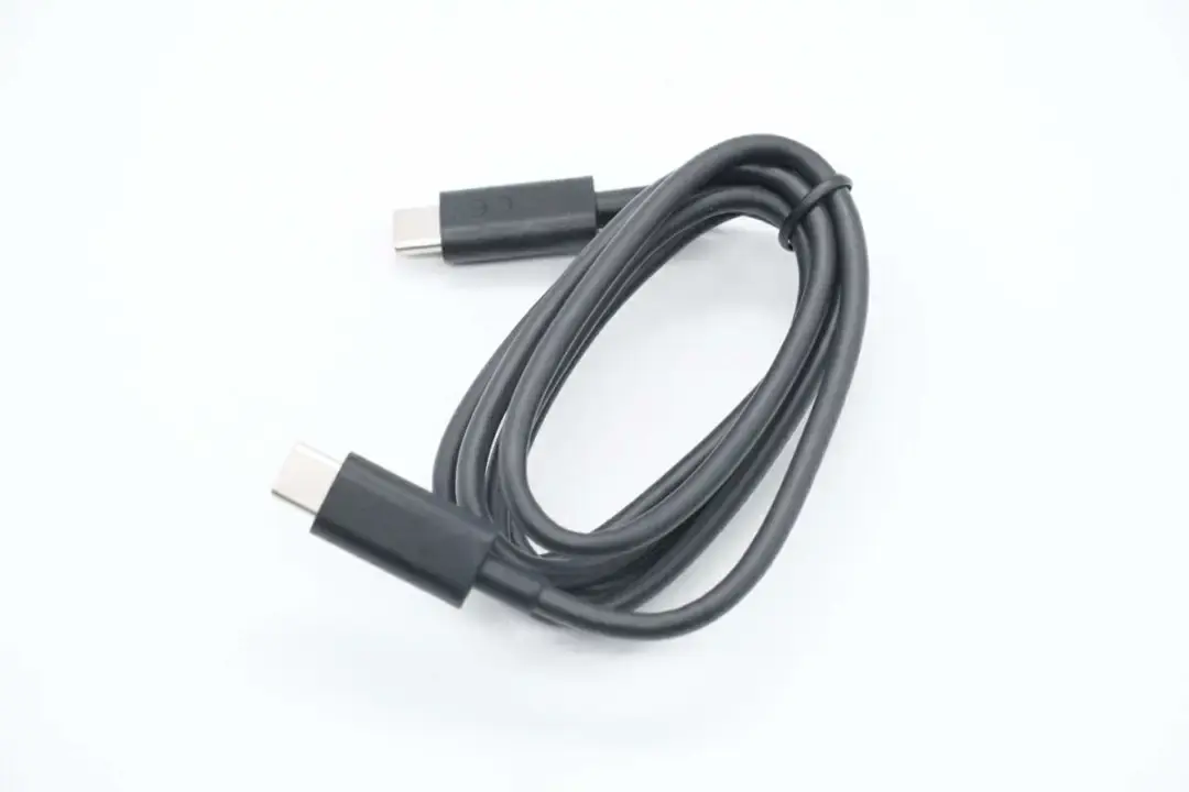

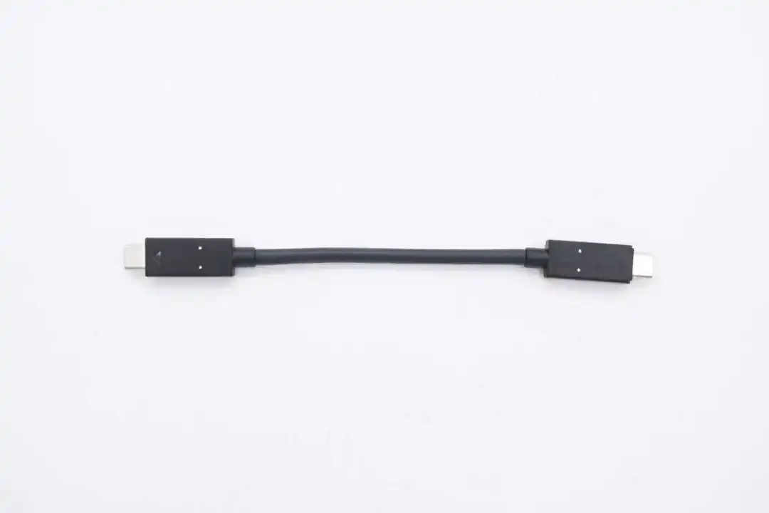

1、拆解报告:小米65W氮化镓充电器原装100W CC快充数据线
小米原装100W USB-C to USB-C数据线
![盘点知名品牌快充数据线都在用的E-Marker芯片-充电头网](https://static.chongdiantou.com/wp-content/uploads/2024/07/2024072402265048.webp?x-oss-process=style/cdt800w)
小米这款100W数据线是专为为小米笔记本设计的,结实耐用自然没得说。经过充电头网实际测试,显示该线缆带有E-Marker芯片,电力传输能力为20V/5A,数据传输能力为USB 2.0。
内置E-Marker芯片
丝印3F10芯片
![盘点知名品牌快充数据线都在用的E-Marker芯片-充电头网](https://static.chongdiantou.com/wp-content/uploads/2024/07/2024072402265660.webp?x-oss-process=style/cdt800w)
E-Marker芯片特写,丝印3F10。
1、拆解报告:小米原装100W USB-C to USB-C数据线
Zikko即刻
即刻2米雷电4高速传输数据线
![盘点知名品牌快充数据线都在用的E-Marker芯片-充电头网](https://static.chongdiantou.com/wp-content/uploads/2024/07/2024072402270060.webp?x-oss-process=style/cdt800w)
Zikko即刻这根雷电4线不仅粗壮结实,而且长度为2m,满足扩展连接高清显示器使用。此外两端采用抗弯折处理,接口处进行磨砂处理方便插拔。实测这款数据线可为苹果MacBook进行94.9W充电,以及写入速度达1454MB/s,写出速度达2803.7MB/s,表明线缆支持100W PD快充,传输速率也符合雷电4的数据传输速度标准。
内置E-Marker芯片
Infineon英飞凌CYPD2105
![盘点知名品牌快充数据线都在用的E-Marker芯片-充电头网](https://static.chongdiantou.com/wp-content/uploads/2024/07/2024072402290257.webp?x-oss-process=style/cdt800w)
E-Marker芯片来自英飞凌,型号为CYPD2105,属于EZ-PD CCG2系列,采用CSP-20封装,是USB Type-C 型控制器,
即刻0.8米雷电4高速传输数据线
![盘点知名品牌快充数据线都在用的E-Marker芯片-充电头网](https://static.chongdiantou.com/wp-content/uploads/2024/07/2024072402290679.webp?x-oss-process=style/cdt800w)
Zikko即刻这根雷电4线不仅粗壮结实,而且长度为80cm,达到了雷电3线的普遍长度标准。此外两端采用抗弯折处理,接口处进行磨砂处理方便插拔。充电头网使用ChargerLAB POWER-Z KM002C检测发现,其电力传输能力为20V/5A,支持USB4和雷电3,数据传输能力达到40Gbps。
未知品牌数据线
70cm Thunderbolt 3 (雷电 3)同轴线
![盘点知名品牌快充数据线都在用的E-Marker芯片-充电头网](https://static.chongdiantou.com/wp-content/uploads/2024/07/2024072402290958.webp?x-oss-process=style/cdt800w)
这款雷电3线两头均为USB Tpye-C接口,线缆通体黑色,线头加长型设计,外包的塑料胶用料充足,整根线非常的粗壮,结实耐用。
内置E-Marker芯片
![盘点知名品牌快充数据线都在用的E-Marker芯片-充电头网](https://static.chongdiantou.com/wp-content/uploads/2024/07/2024072402291685.webp?x-oss-process=style/cdt800w)
E-Marker芯片型号未知。
1、拆解报告:70cm Thunderbolt 3 (雷电 3)同轴线
Thunderbolt 3 双USB-C同轴线
![盘点知名品牌快充数据线都在用的E-Marker芯片-充电头网](https://static.chongdiantou.com/wp-content/uploads/2024/07/2024072402292147.webp?x-oss-process=style/cdt800w)
这根Thunderbolt 3 (雷电 3)双USB-C线缆非常粗壮结实,两端采用抗弯折处理,接口处进行磨砂处理方便插拔,充电头网使用ChargerLAB POWER-Z KM001C检测发现,其电力传输能力为20V/5A,实际充电测试显示该线缆支持100W充电。
内置E-Marker芯片
![盘点知名品牌快充数据线都在用的E-Marker芯片-充电头网](https://static.chongdiantou.com/wp-content/uploads/2024/07/2024072402294742.webp?x-oss-process=style/cdt800w)
E-Marker芯片特写,记录着线材性能等相关信息。
1、拆解报告:高质Thunderbolt 3 双USB-C同轴线
240W USB4快充数据线
![盘点知名品牌快充数据线都在用的E-Marker芯片-充电头网](https://static.chongdiantou.com/wp-content/uploads/2024/07/2024072402295527.webp?x-oss-process=style/cdt800w)
充电头网拿到的这款USB4全功能数据线长度约为1米,采用白色超软硅胶外皮设计,具有热缩特性,耐高温耐腐蚀,具有自我修复能力。数据线支持240W快充并支持40Gbps传输速率,满足战未来要求。线缆采用金属端子外壳,强度高,日常使用不易损坏,寿命更长。
内置E-Marker芯片
![盘点知名品牌快充数据线都在用的E-Marker芯片-充电头网](https://static.chongdiantou.com/wp-content/uploads/2024/07/2024072402295889.webp?x-oss-process=style/cdt800w)
清理掉胶水,E-Marker芯片来自英飞凌,型号CYPD2103A,内置48MHz主频的Cortex-M0 CPU,内置32KB闪存和4KB的SRAM,支持重复编程。
USB-C 3.1 Gen2数据线
![盘点知名品牌快充数据线都在用的E-Marker芯片-充电头网](https://static.chongdiantou.com/wp-content/uploads/2024/07/2024072402300165.webp?x-oss-process=style/cdt800w)
虽然线材不是采用极度柔软的材质,但比起编织的来说要柔软很多。线材内部用料及做工可圈可点,采用创新的理线器结构,不容易直接压到线材。
内置E-Marker芯片
Hynetek慧能泰HUSB330
![盘点知名品牌快充数据线都在用的E-Marker芯片-充电头网](https://static.chongdiantou.com/wp-content/uploads/2024/07/2024072402300466.webp?x-oss-process=style/cdt800w)
E-Marker芯片为Hynetek慧能泰HUSB330。
1、高质USB-C 3.1 Gen2数据线拆解:搭载慧能泰E-Marker芯片
充电头网通过整理文中数据了解到,在E-Marker芯片厂商占比方面,除未知芯片外,慧能泰以29%的占比力压群雄取得第一,英飞凌、易冲半导体、英集芯分别以11%、10%、6%分别取得二至四名的位置。而在单芯片实际应用次数方面,除未知芯片外,应用次数最高的HUSB332、HUSB332A两颗芯片均来自慧能泰。从目前的数据来看,慧能泰的E-Marker芯片更受工程师欢迎。
文中数据均来自充电头网自购拆解数据库,仅供参考。
