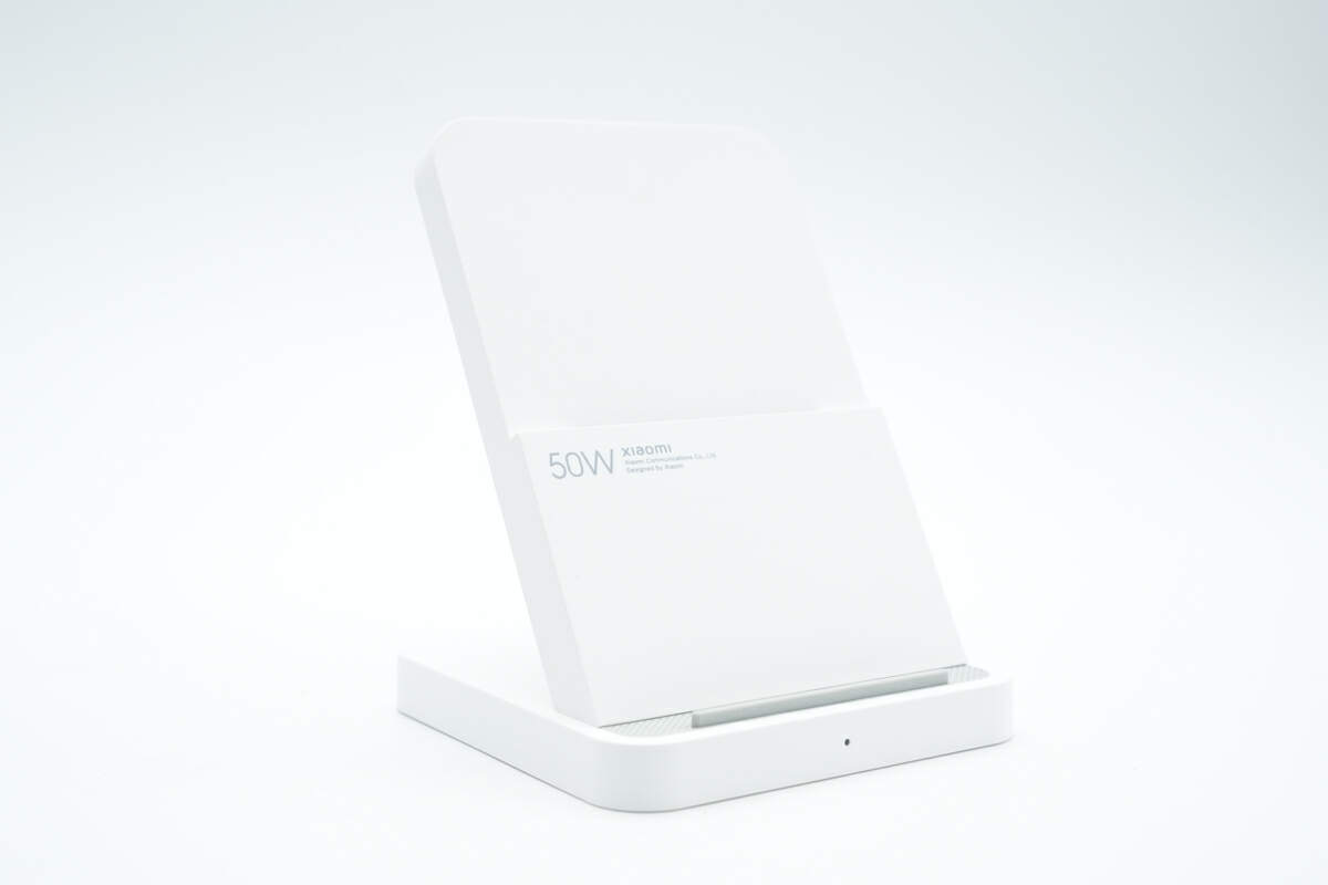

小米50W立式风冷无线充Pro
小米立式风冷无线充Pro采用拼接造型,简约美观,并采用白色配色,看起来更加清爽。无线充电器适配小米13Pro手机设计,同时附送了专用支架,可安装在无线充电器上,适配小米其他手机无线充电。无线充内置散热风扇,能够有效的带走大功率无线充电产生的热量,持续高效的无线充电。
![媲美有线充电的速度,50W及以上大功率无线充电器拆解汇总-充电头网](https://static.chongdiantou.com/wp-content/uploads/2024/07/2024072410170383.jpeg?x-oss-process=style/cdt800w)
充电头网通过拆解了解到,小米立式风冷无线充采用PCBA模块和线圈分离的设计,将发热源分开布置,并为线圈配置散热风扇,为手机和线圈散热,降低温升。
![媲美有线充电的速度,50W及以上大功率无线充电器拆解汇总-充电头网](https://static.chongdiantou.com/wp-content/uploads/2024/07/2024072410165694.jpeg?x-oss-process=style/cdt800w)
无线充PCBA模块采用一颗带有小米logo的主控芯片,驱动同步升压电路和无线充电H桥。其中升压电感来自三体微,无线充电H桥MOS管来自威兆。内部无线充电方案集成度高,电路板配有屏蔽罩,做工也很扎实。

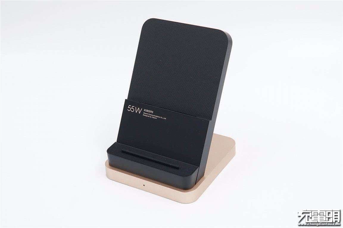

小米55W立式风冷无线充电器
小米55W立式风冷无线充电器立式面板采用双层阶梯设计,正背面分别设有出风和入风窗口,主动散热让无线充电更稳更快。作为家族首款采用黑金配色的产品,彰显作为小米10至尊纪念版最佳无线充电配件的特殊性,55W无线快充可以40分钟便充满手机。同时它还向下兼容小米30W和20W私有无线充,也能为支持EPP协议的手机进行无线充电。

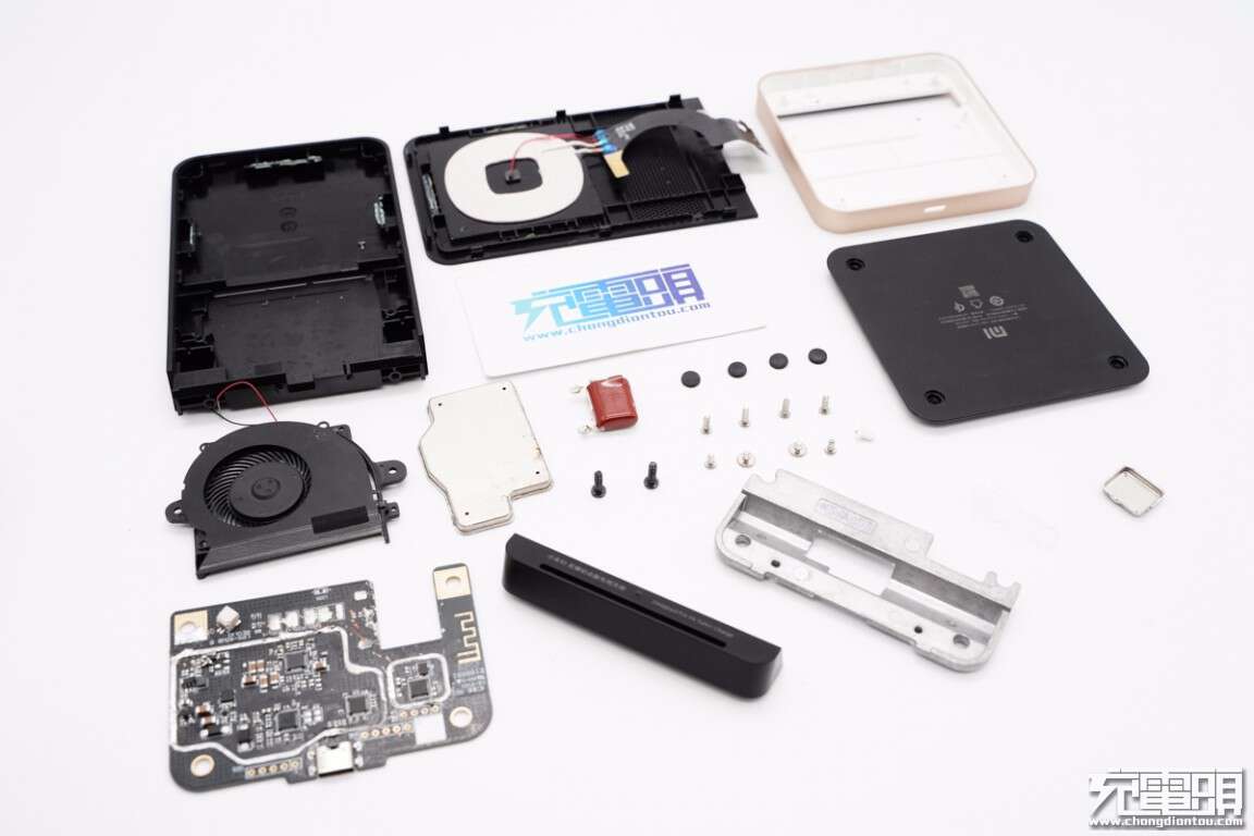

![媲美有线充电的速度,50W及以上大功率无线充电器拆解汇总-充电头网](https://static.chongdiantou.com/wp-content/uploads/2024/07/2024072410170958.jpeg?x-oss-process=style/cdt800w)
充电头网通过拆解了解到,PCB板上设有两个屏蔽罩,大屏蔽罩内是无线充控制电路,USB-C输入采用赛普拉斯CYPD3171进行控制,无线充方案采用伏达半导体NU1513+NU1025高集成无线充电方案,电路简洁功能完善;小屏蔽罩内是无线连接IC,资料不详。此外产品内部还设有配重铁,固定支撑板和稳定整个机体一举两得;线圈配有热敏电阻进行温度监控。
![媲美有线充电的速度,50W及以上大功率无线充电器拆解汇总-充电头网](https://static.chongdiantou.com/wp-content/uploads/2024/07/2024072410202231.jpeg?x-oss-process=style/cdt800w)
值得一提的是,小米55W无线充电器除了传统的线圈耦合通信之外,还创新性的增加了蓝牙通信方式,降低无线充电器和手机之间丢包风险。

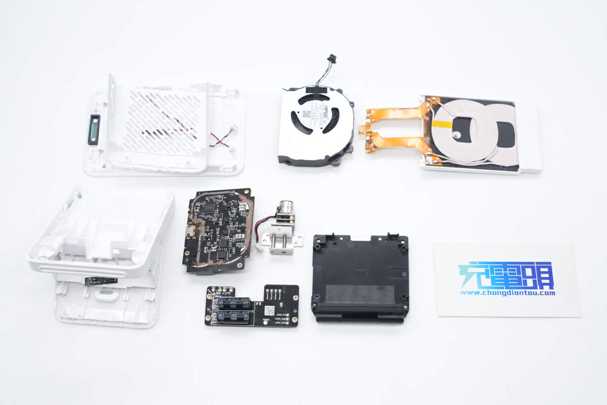

小米80W升降式风冷无线充套装整体为白色配色,立式设计。无线充为套装发售,套装内部包含小米80W升降式风冷无线充,小米120W充电器,小米6A Type-C数据线。消费者购买后即可直接使用。无线充内置自适应升降双线圈,支持手机垂直或水平放置,兼容主流手机无线充电。无线充内置散热风扇,有效降低温升,提升无线充电使用体验。
![媲美有线充电的速度,50W及以上大功率无线充电器拆解汇总-充电头网](https://static.chongdiantou.com/wp-content/uploads/2024/07/2024072410172313.jpeg?x-oss-process=style/cdt800w)
充电头网通过拆解了解到,小米80W升降式无线充电器在底部设有PCBA模块,无线充电线圈通过排线焊接连接。无线充电主控来自小米,丝印MW5045,升压开关管和无线充电功率管均来自威兆半导体。内部还设有一块小板用于驱动步进电机,采用艾为AW8646驱动芯片。内部PCBA模块与组件通过插接件连接,便于组装生产。

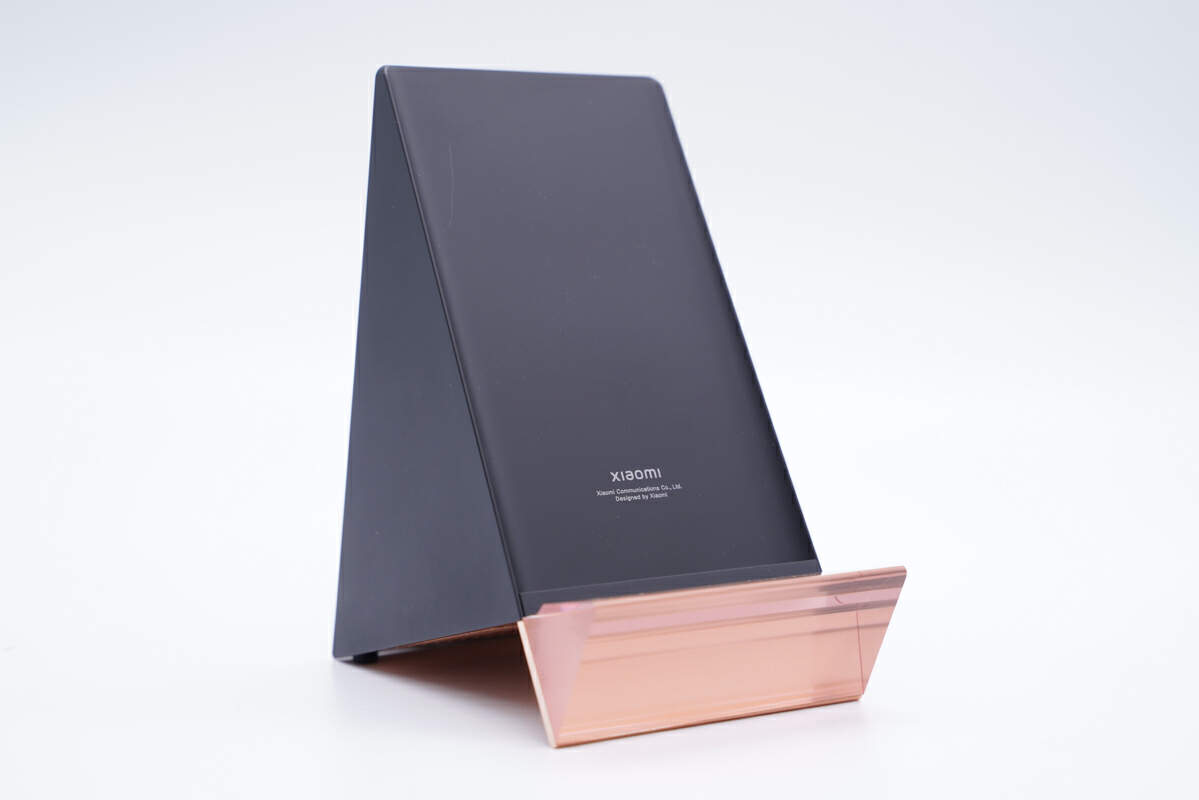

小米100W帆船风冷无线充电器
小米100W帆船风冷无线充MDY-13-EL物如其名,延续帆船造型设计,无线充电功率高达100W,完败市面上很多有线快充,继续续写无线充行业的“神话”。无线充内置主动式涡轮风冷系统进行散热,智能动态调节风扇转速,夜间充电可抑制噪音不影响睡眠。
![媲美有线充电的速度,50W及以上大功率无线充电器拆解汇总-充电头网](https://static.chongdiantou.com/wp-content/uploads/2024/07/2024072410171494.jpeg?x-oss-process=style/cdt800w)
这款无线充还支持横竖放自由充电,边充边刷剧使用体验好。极速模式下,这款产品可以做到28分钟充满小米 MIX 4 100%电量,此外全面兼容小米自家无线充电手机,小米11 Ultra等机型。此外还通过无线充电联盟qi认证,支持市面上同样使用qi无线充电标准的设备使用。

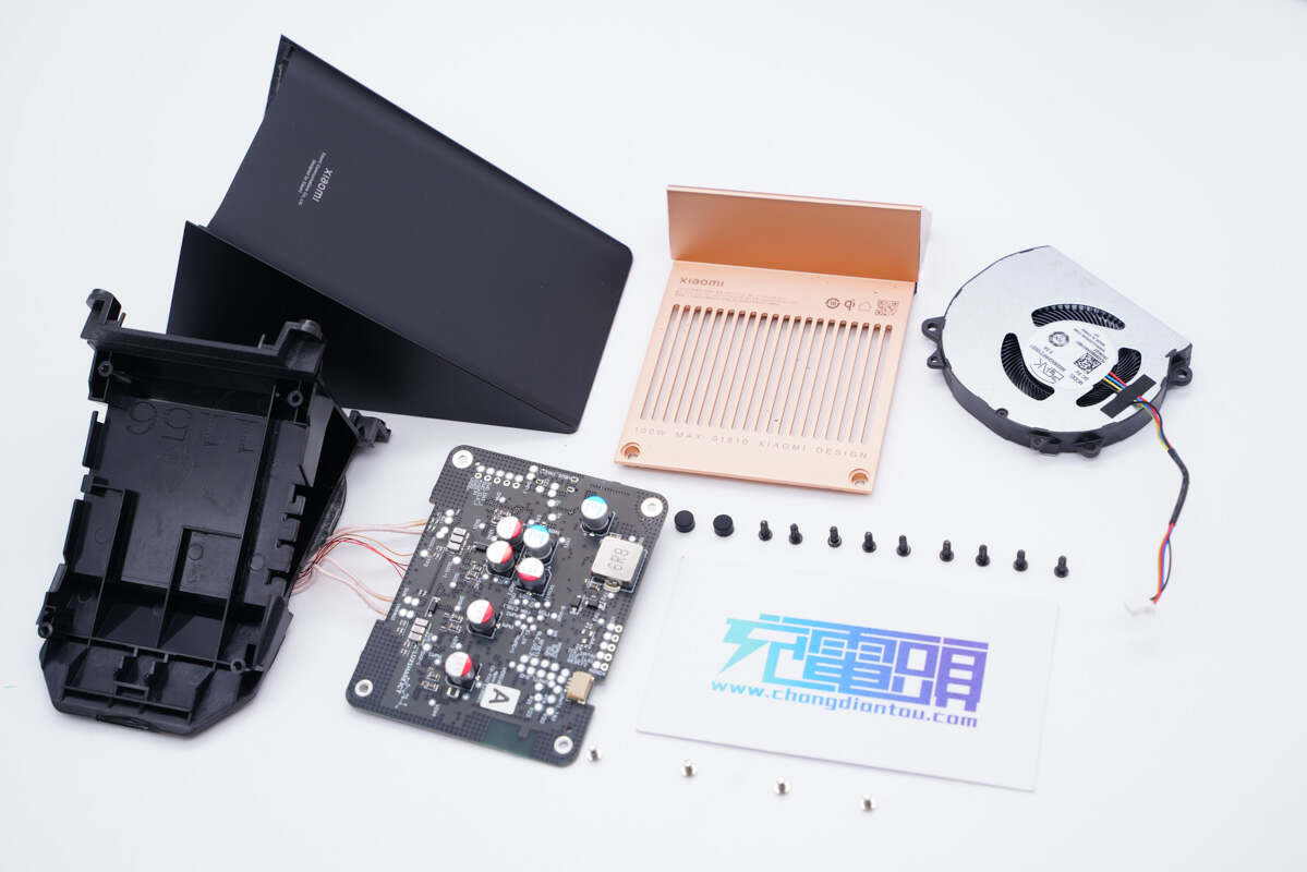

充电头网拆解了解到,这款无线充同样内置的伏达半导体NU1513+NU1028高集成无线充电方案,电路简洁功能完善。而基于这套方案设计的小米80W无线充无论是性能、可靠性等方面都已经得到了市场的验证,相信功率提升至100W也同样可靠。
此外采用了英飞凌CYPD3171端口控制器控制输入电压,南芯SC8701和矽力杰SY8201升/降压方案为线圈以及无线充电控制电路供电,还采用了丰宾电容进行滤波,大体的用料也基本一样,而且可靠。
![媲美有线充电的速度,50W及以上大功率无线充电器拆解汇总-充电头网](https://static.chongdiantou.com/wp-content/uploads/2024/07/2024072410210791.jpeg?x-oss-process=style/cdt800w)
总的来说,小米100W帆船风冷无线充MDY-13-EL外形、内部结构和用料都和80W的基本一样。截至目前小米的80W无线充只有白色款,没有推出过其它颜色款式,而100W的目前也只有黑金配色,因此两款无线充还是非常好辨别的。基于颜值、性能、价格等方面的考虑,小伙伴可结合自身情况进行选择。

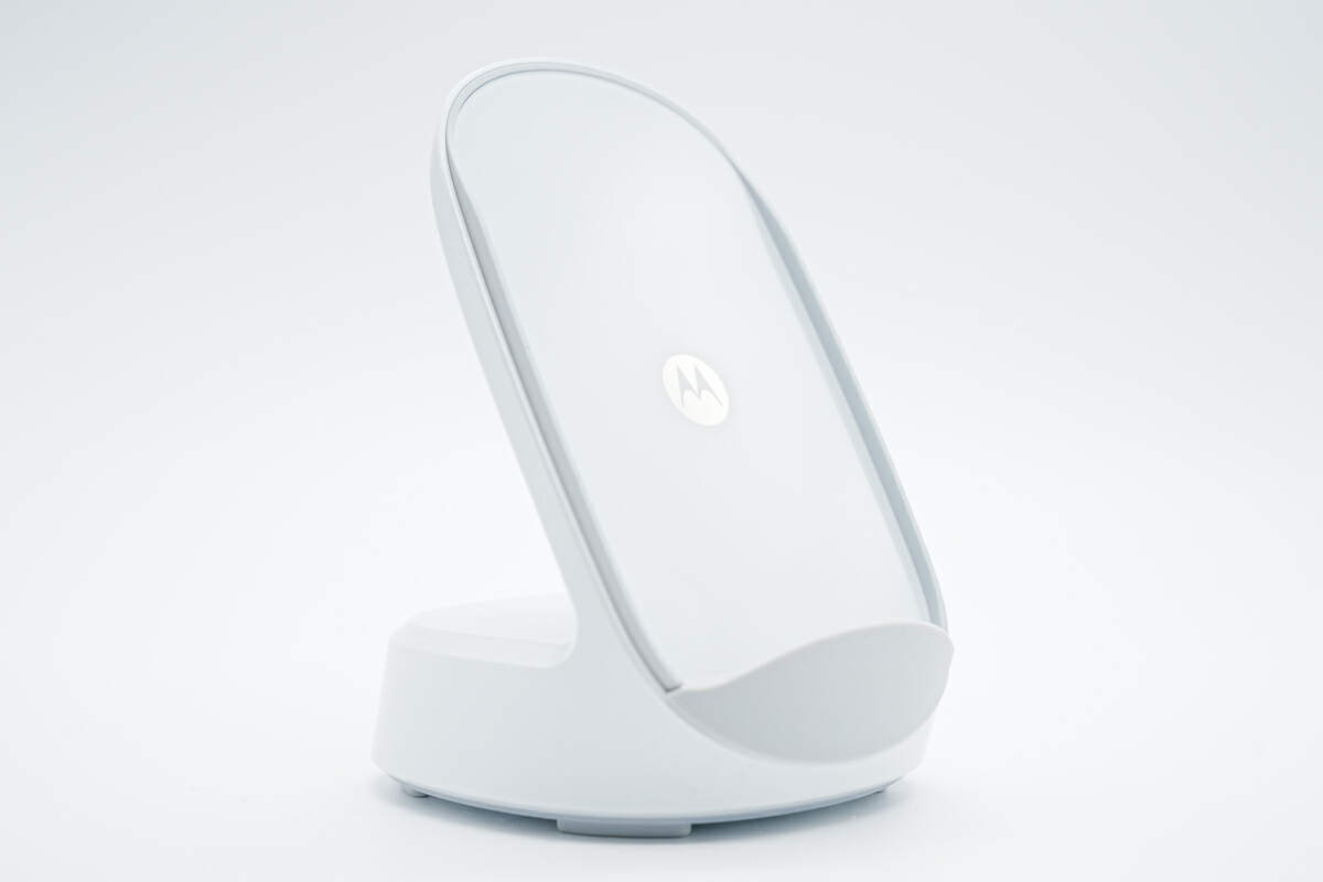

摩托罗拉50W立式无线充电器
摩托罗拉这款50W无线充电器采用白色外壳,立式设计,配有USB-C接口,支持手机横放和竖放,使用十分方便。无线充内置风扇散热,能够及时带走大功率无线充电产生的热量,稳定充电不降速。在无线充底部还有一圈氛围灯,提示用户无线充电器已经通电,随时可以使用,细节到位。

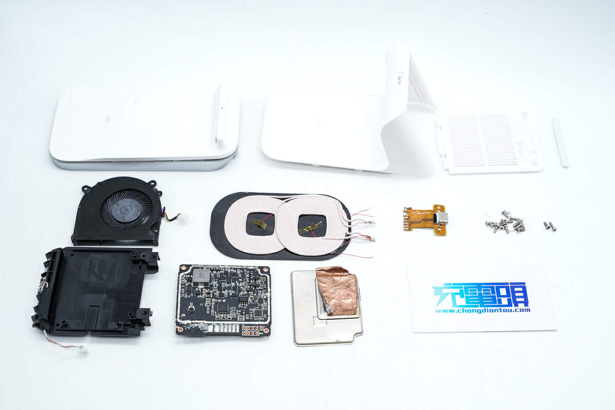

充电头网通过拆解了解到,摩托罗拉50W无线充电器由大厂立讯精密代工生产,设计用料都十分讲究。底部采用离心风扇将空气从无线充电器与手机之间的间隙吹出,带走热量。
![媲美有线充电的速度,50W及以上大功率无线充电器拆解汇总-充电头网](https://static.chongdiantou.com/wp-content/uploads/2024/07/2024072410213597.jpeg?x-oss-process=style/cdt800w)
无线充内部采用易冲无线方案,搭配AOS万国开关管。内部升压电路的输入、输出滤波电容均来自柏瑞凯。内部做工精细,用料可靠,外观精致,简洁实用。

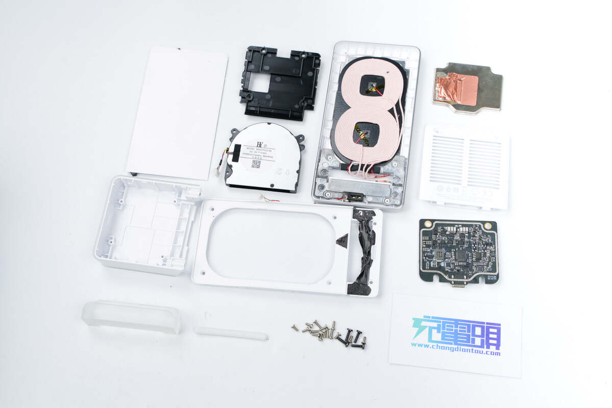

充电头网通过拆解发现,虽然造型ID没有大的改动,但内部布局相较上一代却有着不小的变化。支撑板内置双线圈,无线充电体验得到进一步提升;同时散热风扇移到了底座里,通过特殊设计的塑料壳进行导风,实现电路板和支撑板双散热效果。
![媲美有线充电的速度,50W及以上大功率无线充电器拆解汇总-充电头网](https://static.chongdiantou.com/wp-content/uploads/2024/07/2024072410173419.jpeg?x-oss-process=style/cdt800w)
这款产品采用MPS MP2491C和MP4247进行升/降压实现无线充电路供电和手机需求电压转换,另外依旧采用艾迪悌IDTP9247控制万国的线圈驱动MOS管进行输出。采用固态电容进行输入输出滤波,整个无线充电路覆盖屏蔽罩,MOS管涂有导热胶帮助散热,整体设计用料也很讲究。

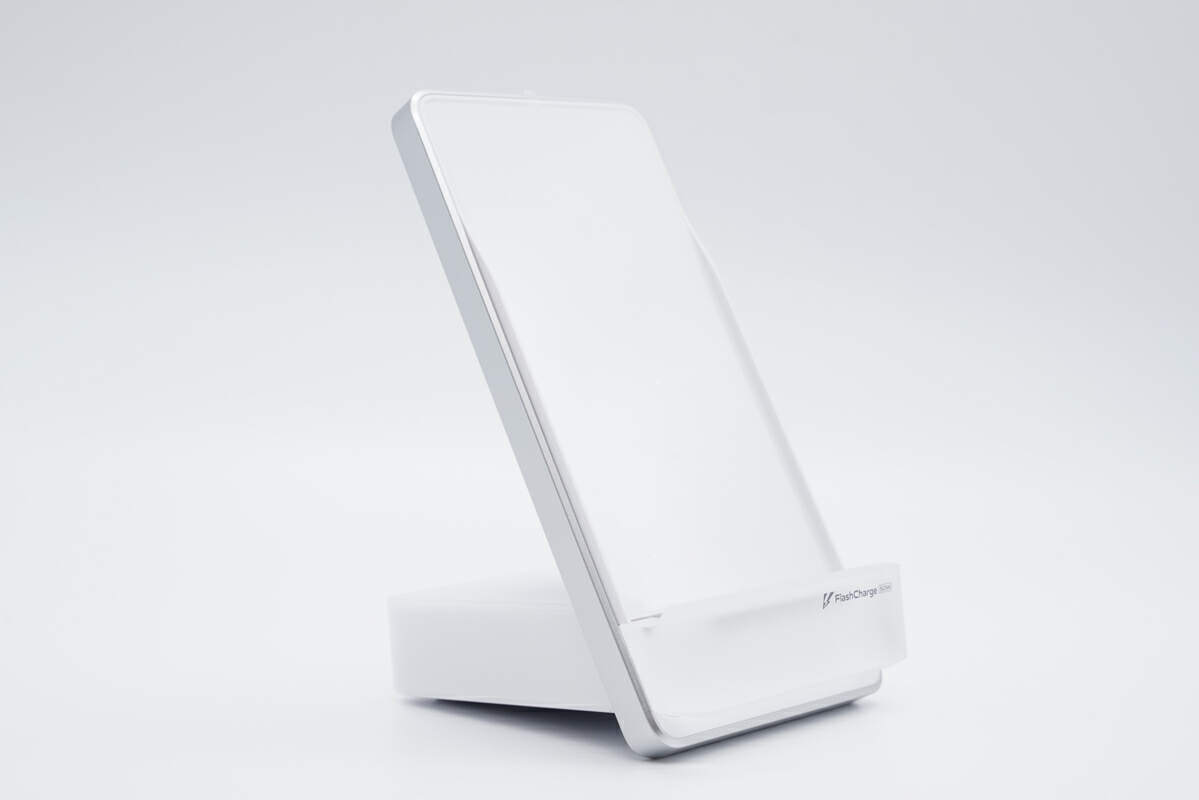

OPPO AIRVOOC无线闪充充电器采用白色机身,配合银色条状装饰。充电器为立式设计,内置两个线圈,支持手机垂直和水平放置,方便实用。无线充设有USB-C供电接口,并配有数据线,方便连接充电器使用。

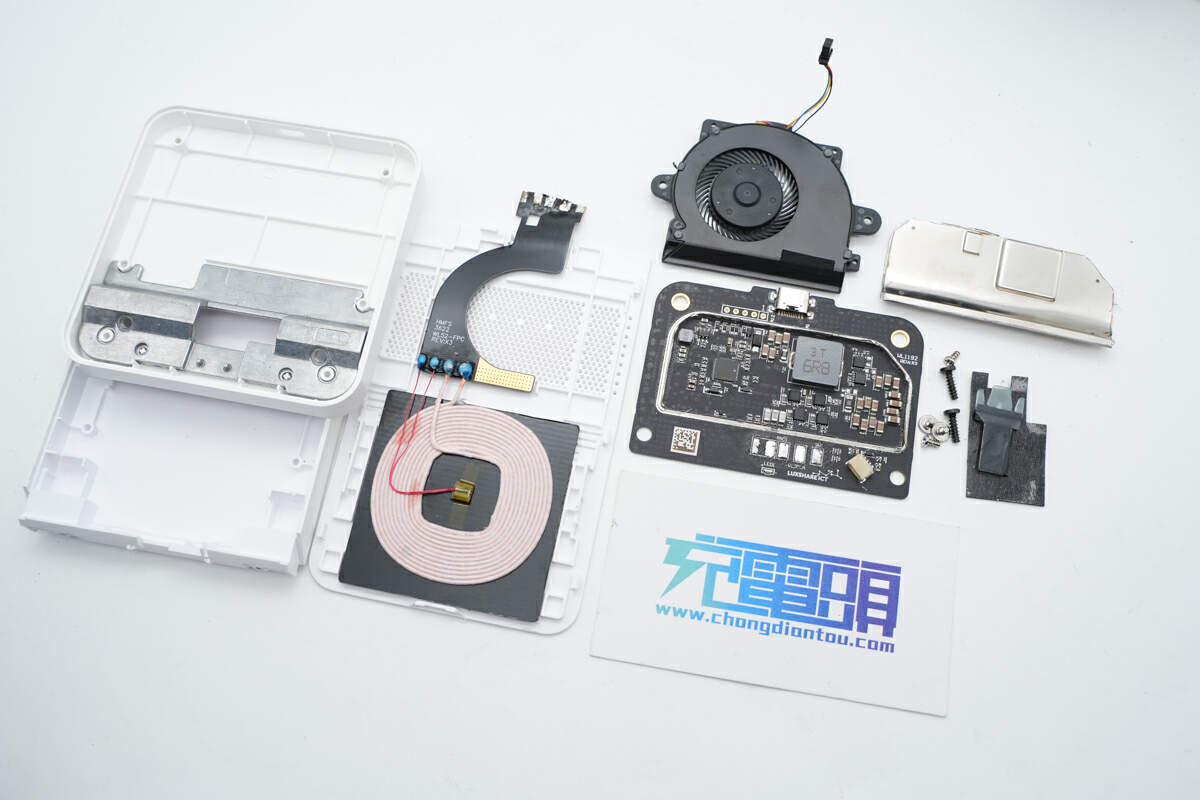

充电头网通过拆解了解到,这款无线充为内置双线圈设计,采用瑞萨IDTP9247无线充电主控搭配威兆VS3618BE开关管用于无线充电输入,采用芯源半导体MP4247进行输入电压转换,MP2491C用于降压为芯片供电,还使用四颗万国AON7262E用于双线圈切换。
![媲美有线充电的速度,50W及以上大功率无线充电器拆解汇总-充电头网](https://static.chongdiantou.com/wp-content/uploads/2024/07/2024072410222972.jpeg?x-oss-process=style/cdt800w)
无线充底部设有散热风扇和PCBA模块,PCBA模块焊接屏蔽罩,内部元件涂有导热凝胶,并粘贴铜箔散热,降低温升,底部散热风扇加速空气流通,带走无线充电产生热量。无线充电器由立讯精密代工,整体做工精细,用料可靠。

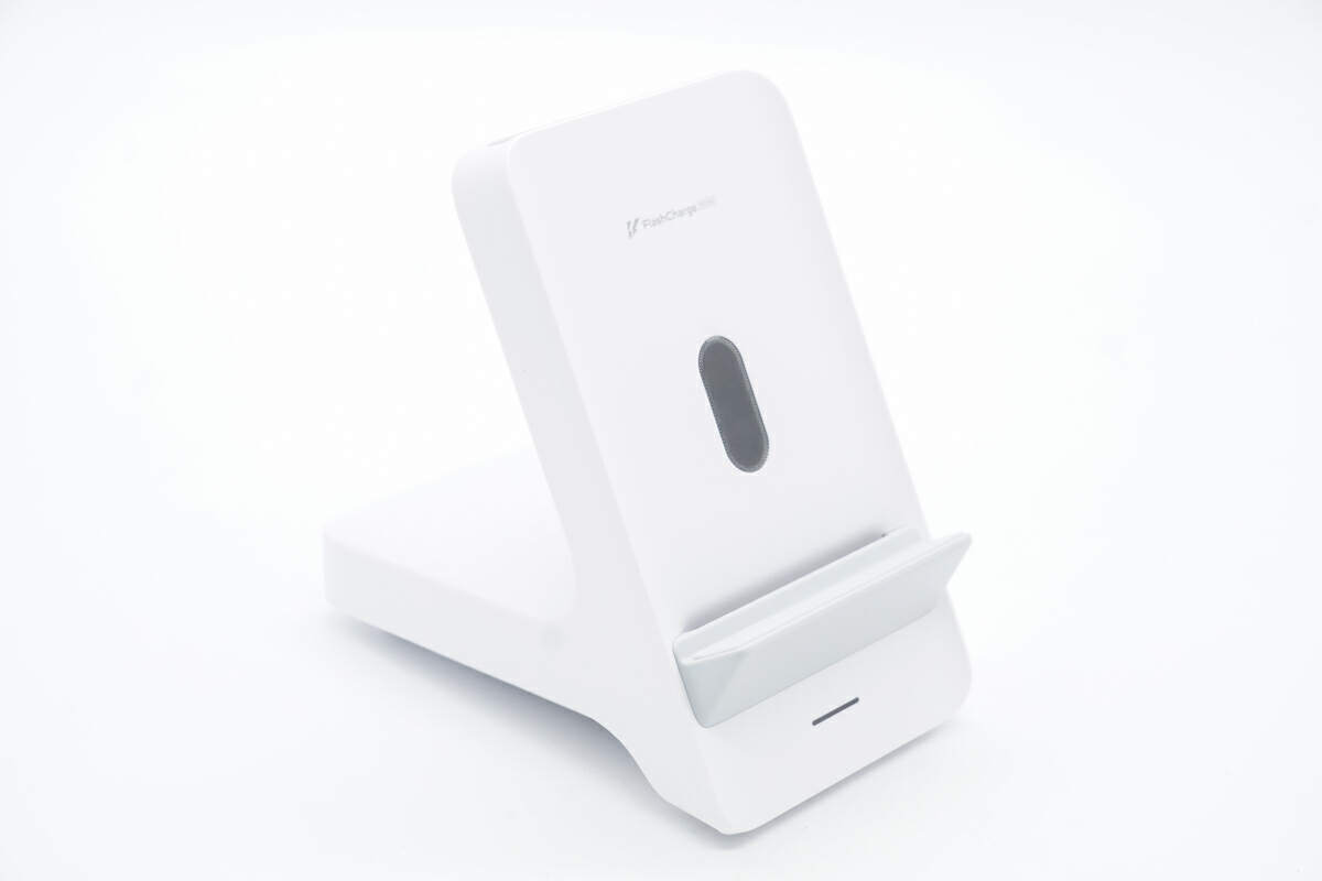

vivo 50W立式无线充电器2
![媲美有线充电的速度,50W及以上大功率无线充电器拆解汇总-充电头网](https://static.chongdiantou.com/wp-content/uploads/2024/07/2024072410222382.jpeg?x-oss-process=style/cdt800w)
vivo这款立式无线充电器2采用人体工程学的60°立式设计,支持手机垂直和水平放置,使用舒适。无线充电器支持50W无线充电,内置自适应升降充电,可以精准调节位置,提升充电效率。无线充电器内置散热风扇,及时散发无线充电所产生的热量。并支持安睡模式,使用体验更佳。
![媲美有线充电的速度,50W及以上大功率无线充电器拆解汇总-充电头网](https://static.chongdiantou.com/wp-content/uploads/2024/07/2024072410222243.jpeg?x-oss-process=style/cdt800w)

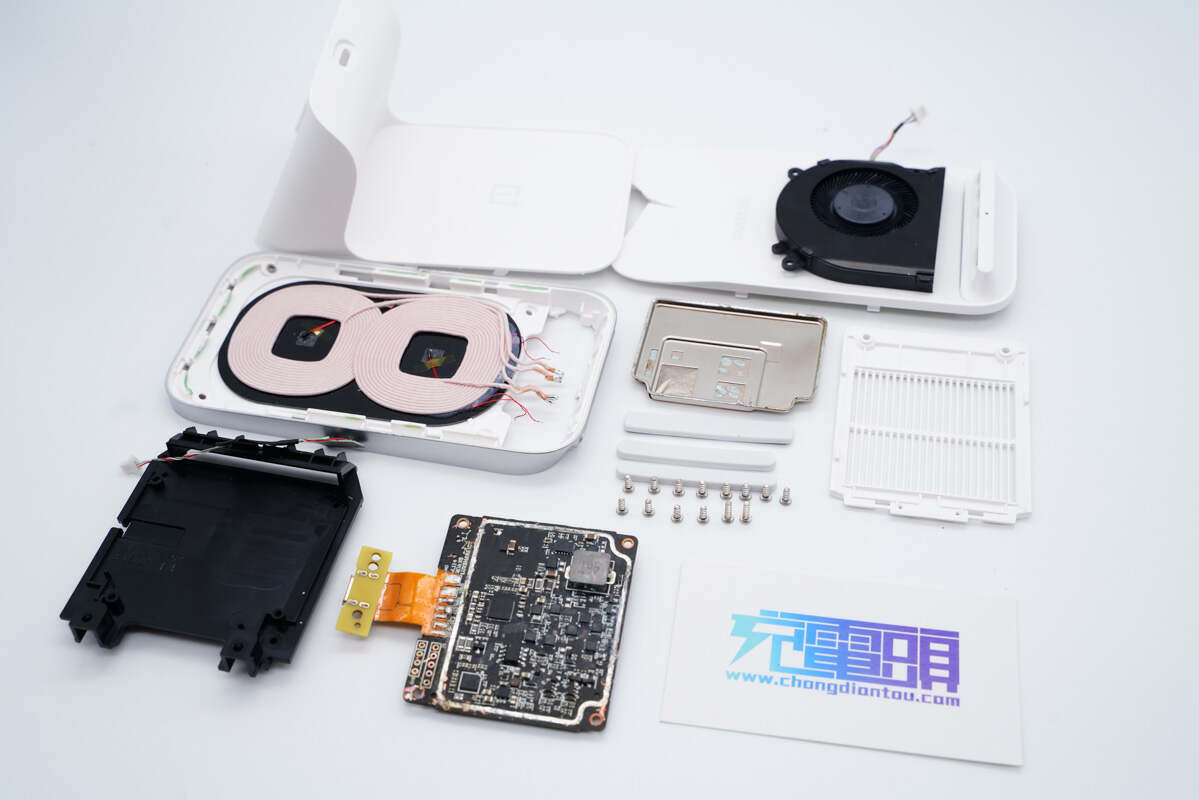

充电头网通过拆解了解到,vivo这款无线充采用易冲半导体CPS8200主控用于无线充电控制,搭配使用威兆MOS管进行输入升压,平伟MOS管进行无线充电驱动和线圈切换。内部还使用芯海科技CS32F035K6U6 MCU进行整机控制。无线充PCB设有大面积金属屏蔽罩,线圈配有热敏电阻检测温升,做工和用料十分可靠。
