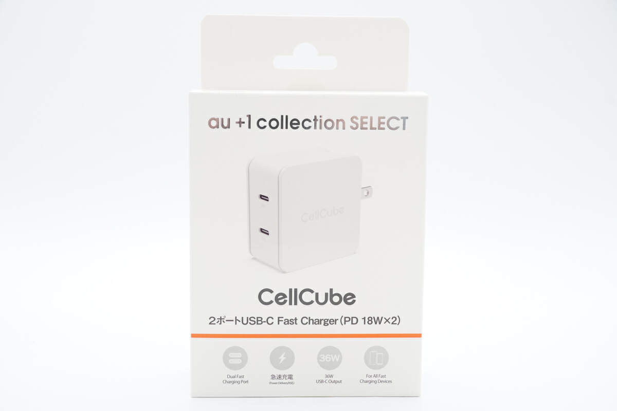

包装盒正面印有CellCube品牌、产品名称、外观和卖点等。

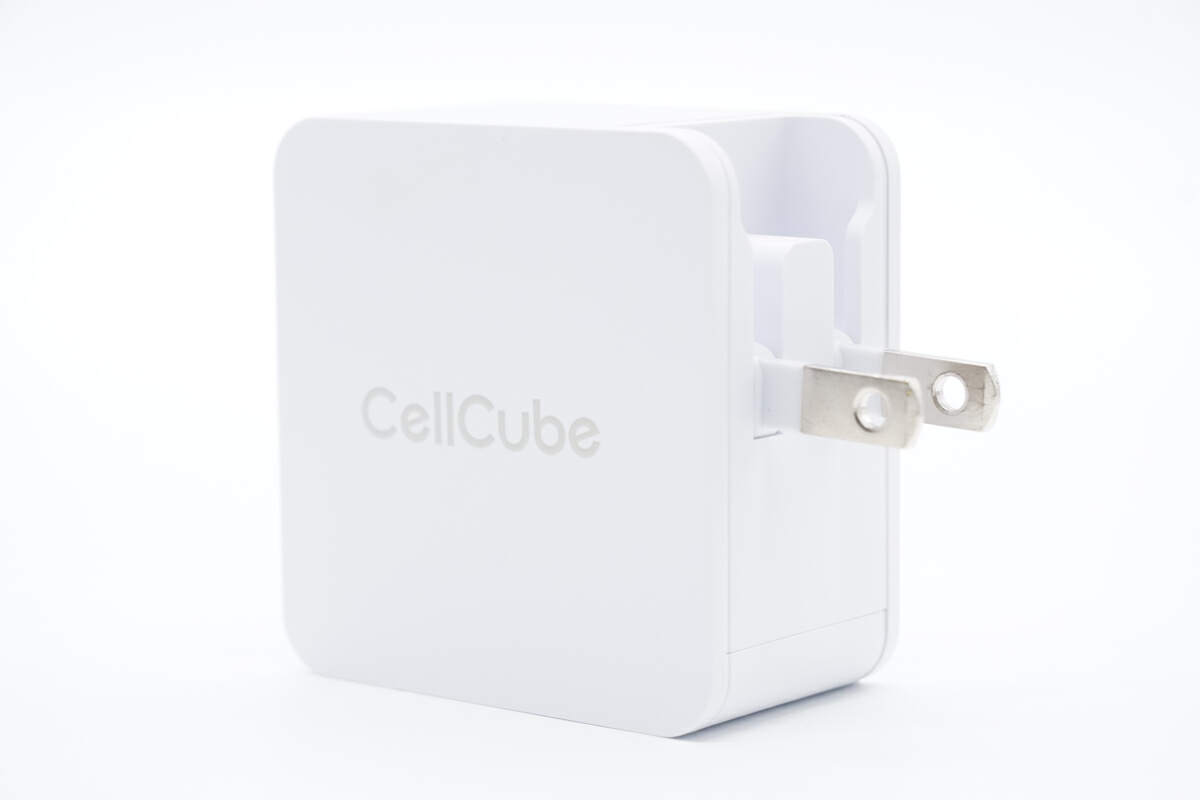

充电器为扁平方块造型设计,采用PC防火材质白色外壳,外观设计比较经典。
![拆解报告:CellCube 36W双USB-C快充充电器CC-AC01-WH-充电头网](https://static.chongdiantou.com/wp-content/uploads/2024/07/2024072410331840.jpeg?x-oss-process=style/cdt800w)

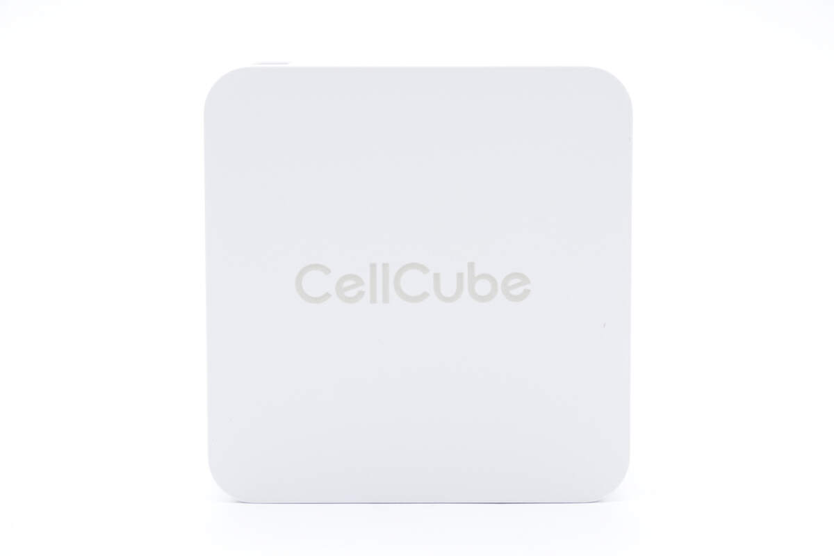

机身正面中心印有CellCube品牌。

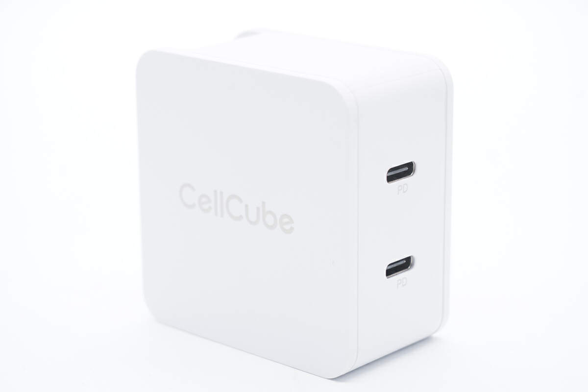

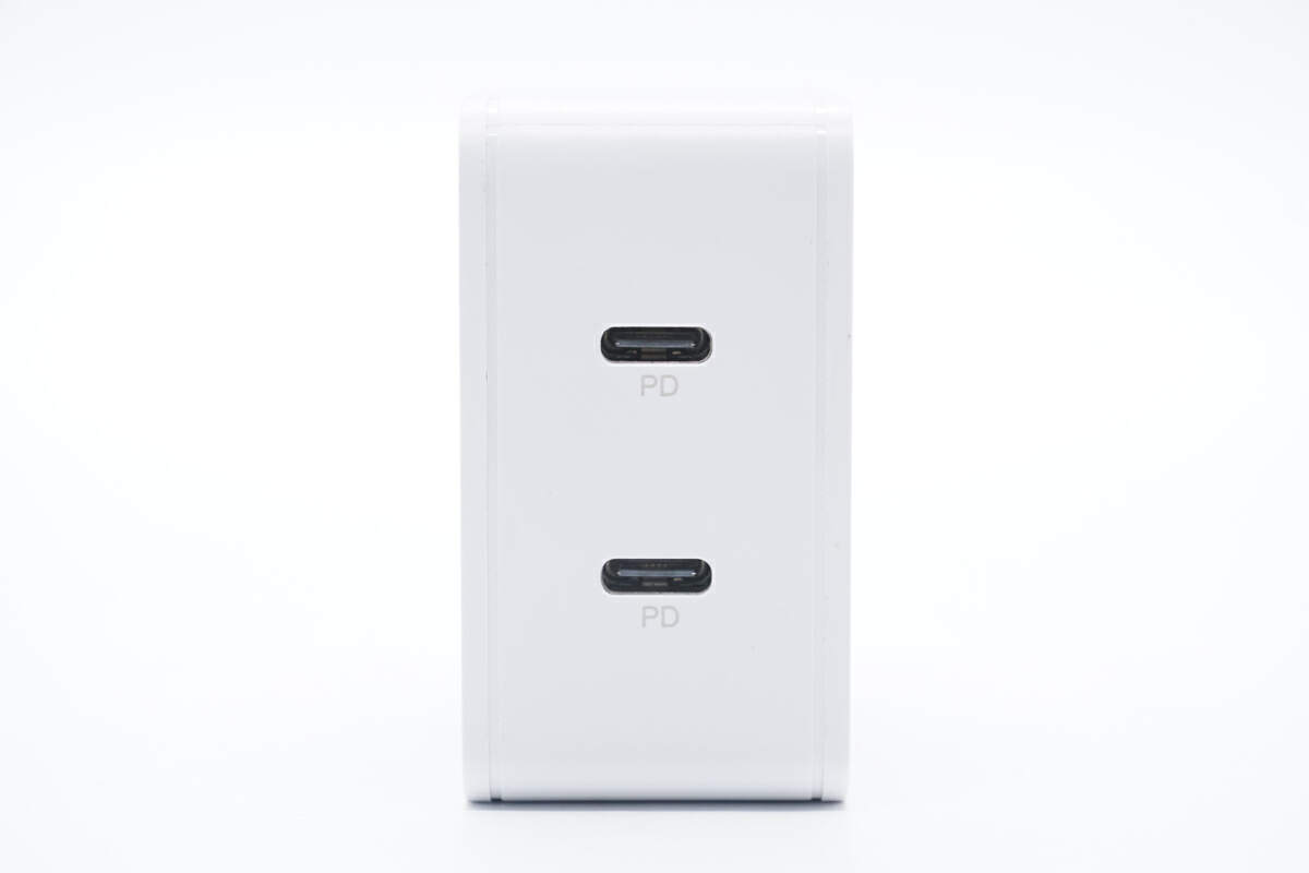

输出端配置双USB-C接口,接口旁都印有PD标识。

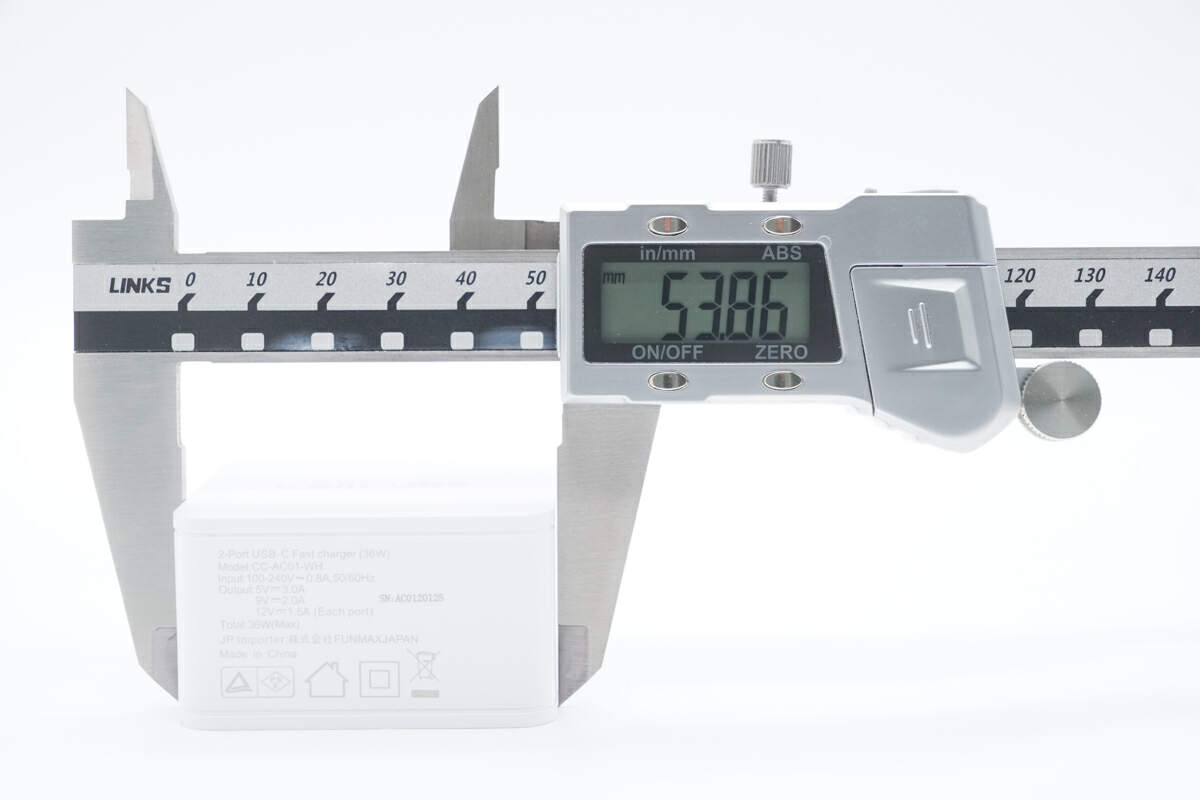

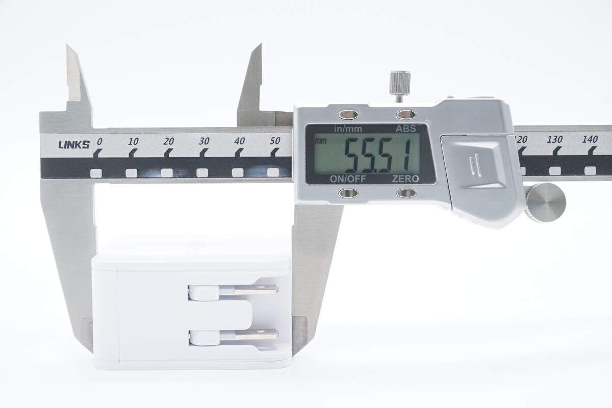

实测充电器机身高度为53.86mm。
![拆解报告:CellCube 36W双USB-C快充充电器CC-AC01-WH-充电头网](https://static.chongdiantou.com/wp-content/uploads/2024/07/2024072410333839.jpeg?x-oss-process=style/cdt800w)
宽度为55.51mm。

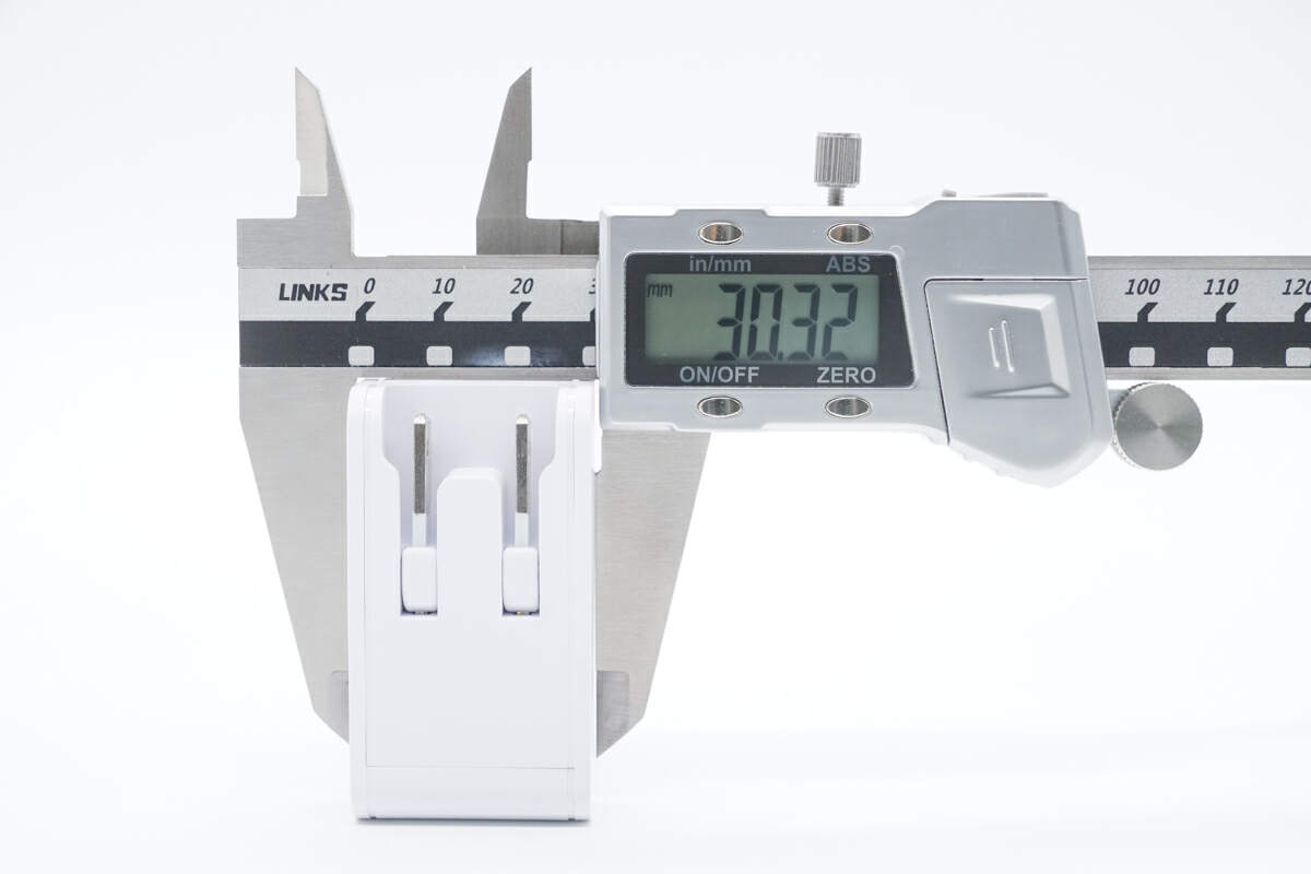

厚度为30.32mm。

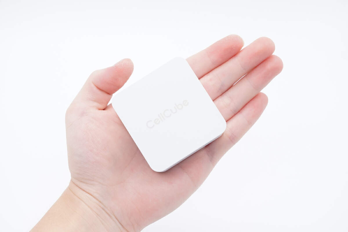

和苹果35W充电器放在一起对比,两者大小相当。
![拆解报告:CellCube 36W双USB-C快充充电器CC-AC01-WH-充电头网](https://static.chongdiantou.com/wp-content/uploads/2024/07/2024072410371350.jpeg?x-oss-process=style/cdt800w)
充电器拿在手上的大小直观感受。

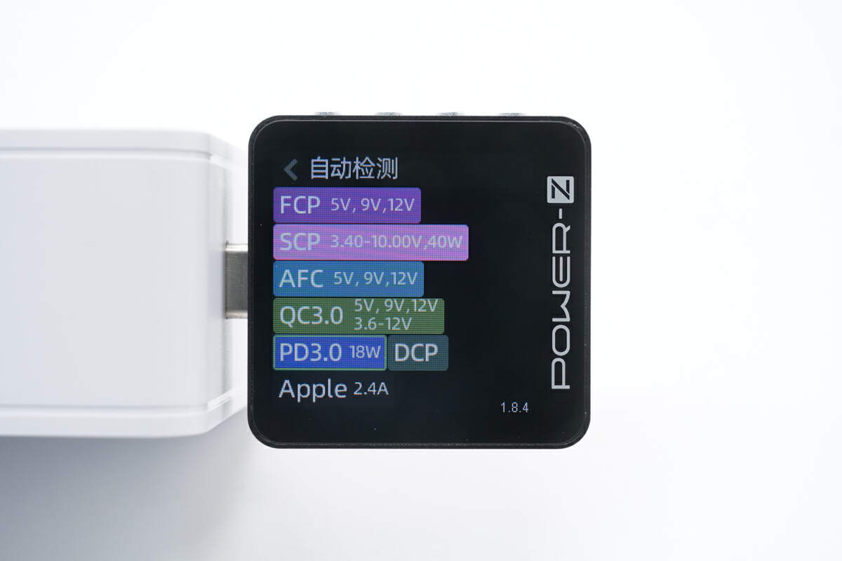

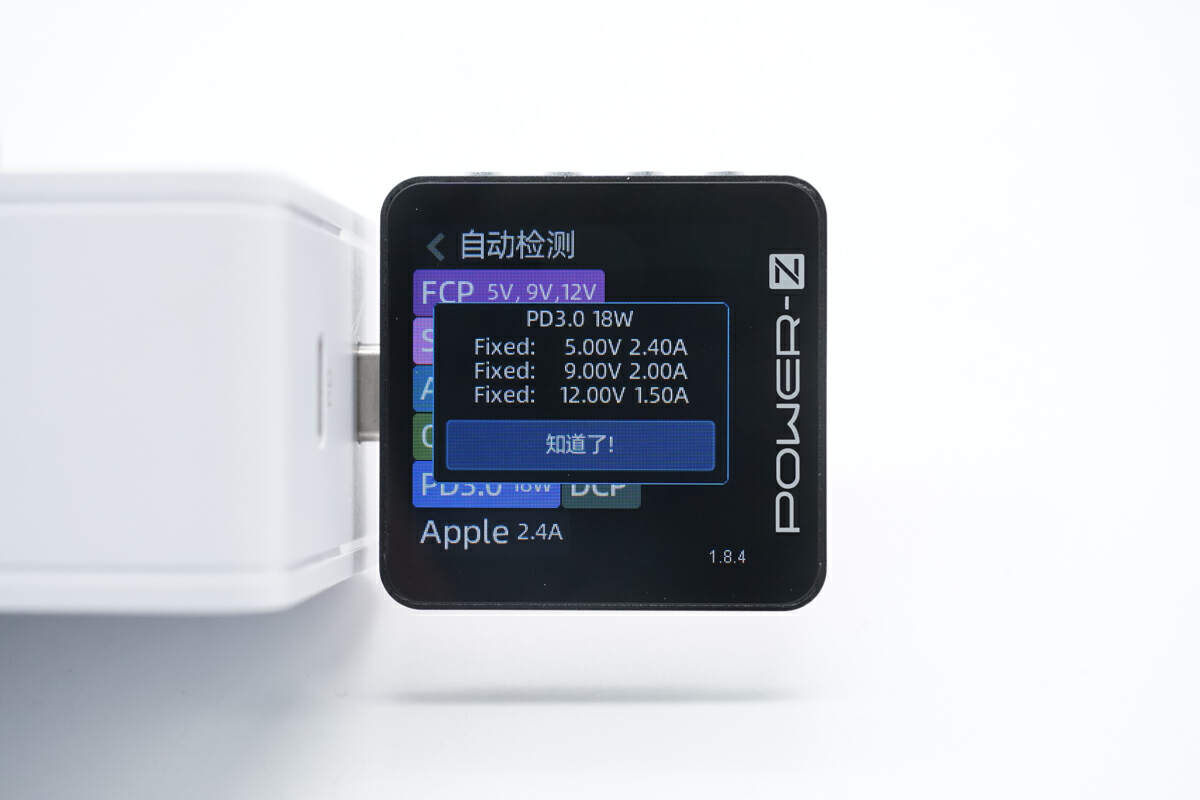

使用KM003C测得USB-C1口支持FCP、SCP、AFC、QC3.0、PD3.0、DCP、Apple 2.4A充电协议。
![拆解报告:CellCube 36W双USB-C快充充电器CC-AC01-WH-充电头网](https://static.chongdiantou.com/wp-content/uploads/2024/07/2024072410335730.jpeg?x-oss-process=style/cdt800w)
PDO报文显示USB-C1口还具备5V2.4A、9V2A、12V1.5A三组固定电压档位。
![拆解报告:CellCube 36W双USB-C快充充电器CC-AC01-WH-充电头网](https://static.chongdiantou.com/wp-content/uploads/2024/07/2024072410335325.jpeg?x-oss-process=style/cdt800w)
测得USB-C2口兼容协议和USB-C1口的相同。
![拆解报告:CellCube 36W双USB-C快充充电器CC-AC01-WH-充电头网](https://static.chongdiantou.com/wp-content/uploads/2024/07/2024072410335531.jpeg?x-oss-process=style/cdt800w)
此外PDO报文也相同,即两个接口支持功率盲插。

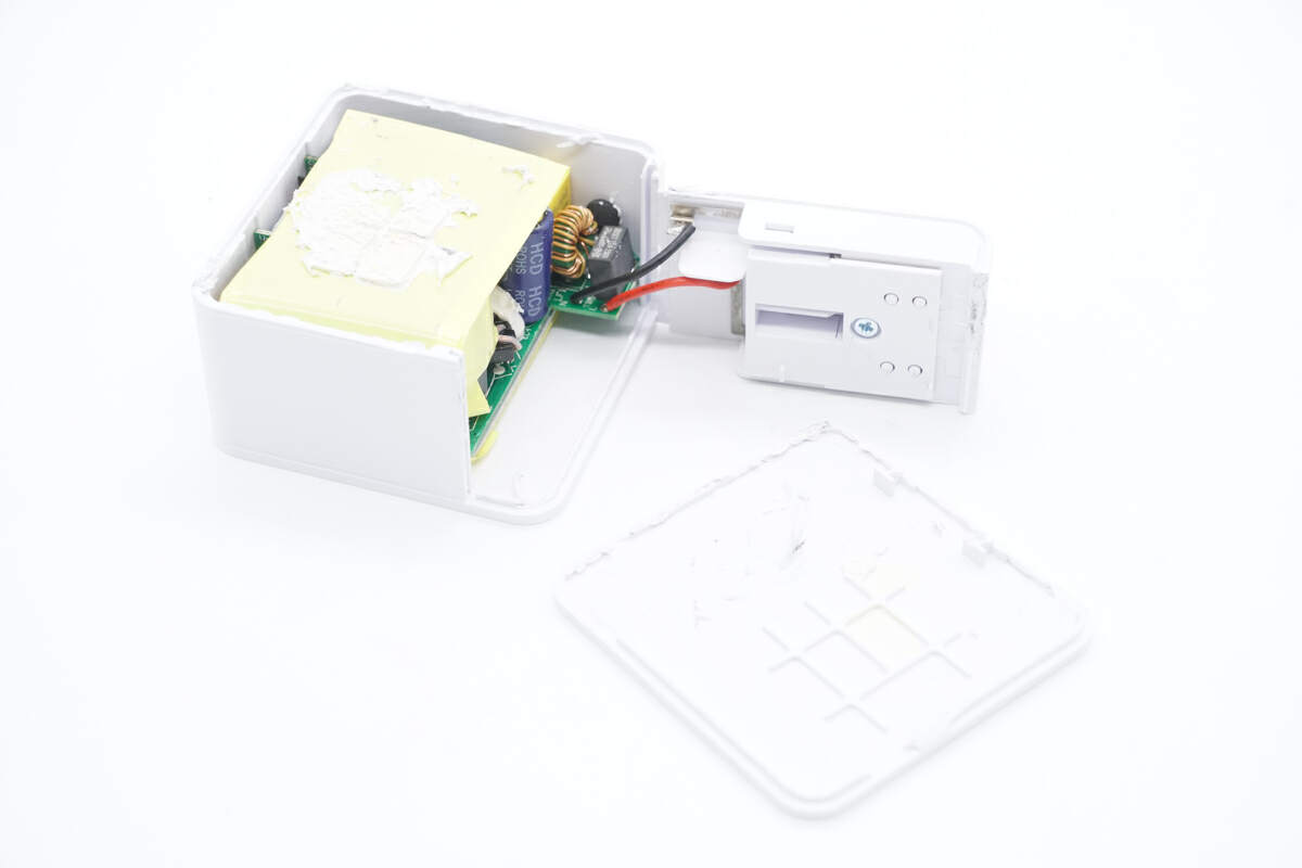

将充电器外壳拆开。

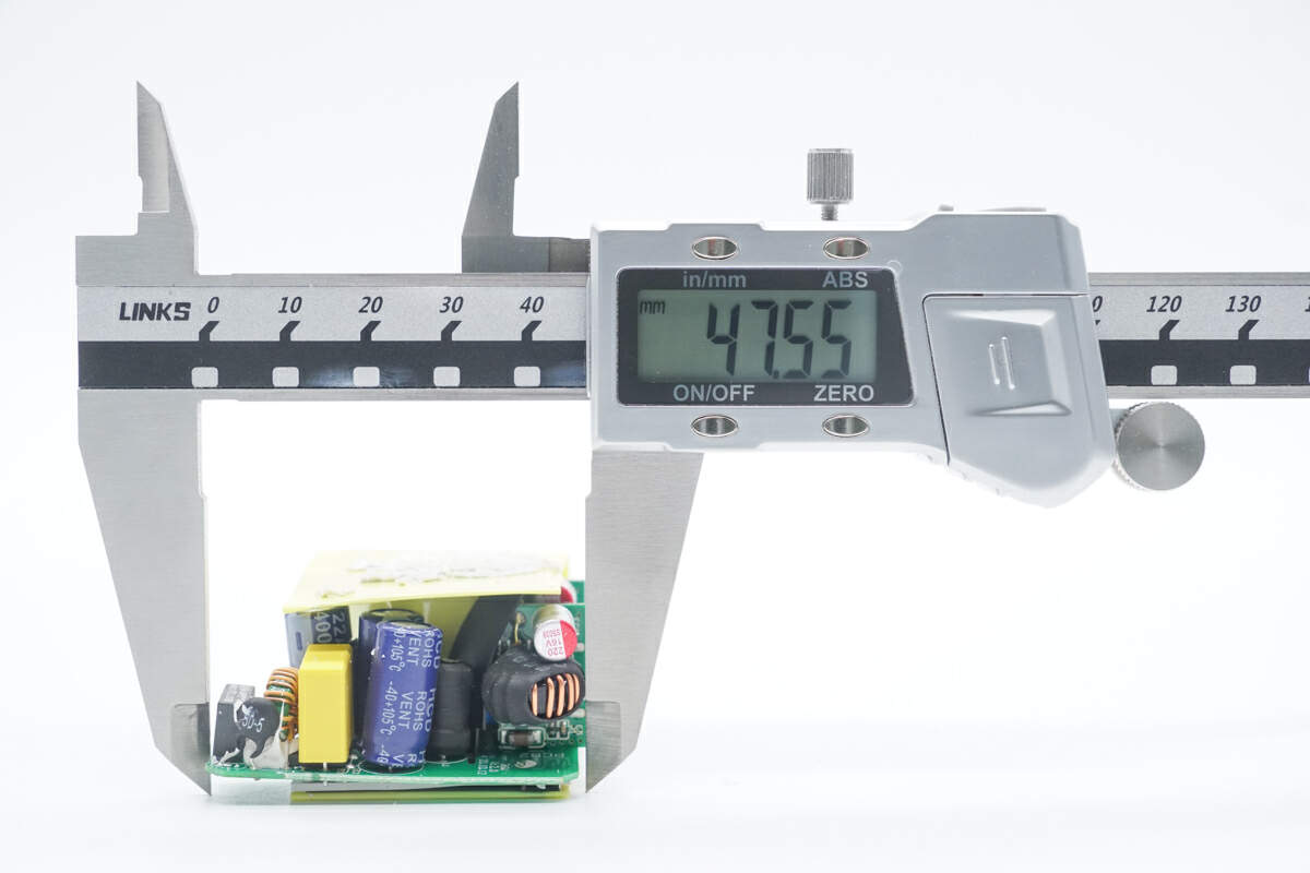

测得PCBA模块长度为47.55mm。

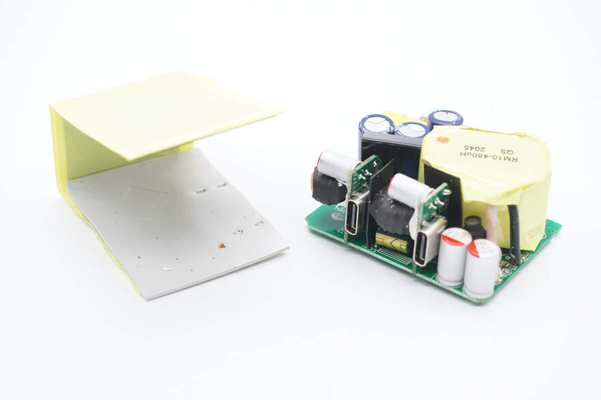

![拆解报告:CellCube 36W双USB-C快充充电器CC-AC01-WH-充电头网](https://static.chongdiantou.com/wp-content/uploads/2024/07/2024072410341797.jpeg?x-oss-process=style/cdt800w)

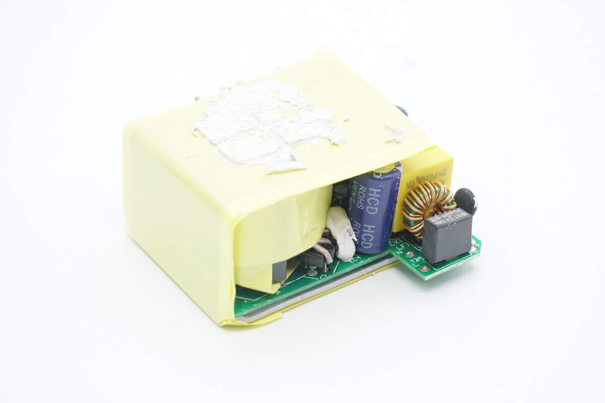

PCBA模块正背面以及一侧覆盖U型散热片,散热片粘贴胶带绝缘。
![拆解报告:CellCube 36W双USB-C快充充电器CC-AC01-WH-充电头网](https://static.chongdiantou.com/wp-content/uploads/2024/07/2024072410383723.jpeg?x-oss-process=style/cdt800w)
散热片与壳体间还填充白胶加固和导热。
![拆解报告:CellCube 36W双USB-C快充充电器CC-AC01-WH-充电头网](https://static.chongdiantou.com/wp-content/uploads/2024/07/2024072410340727.jpeg?x-oss-process=style/cdt800w)
将散热片取出,对应PCB板背面还设有导热垫,以更好散热。
![拆解报告:CellCube 36W双USB-C快充充电器CC-AC01-WH-充电头网](https://static.chongdiantou.com/wp-content/uploads/2024/07/2024072410341786.jpeg?x-oss-process=style/cdt800w)

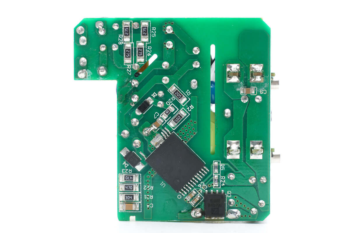

板子背面设有开关电源主控芯片以及同步整流管。

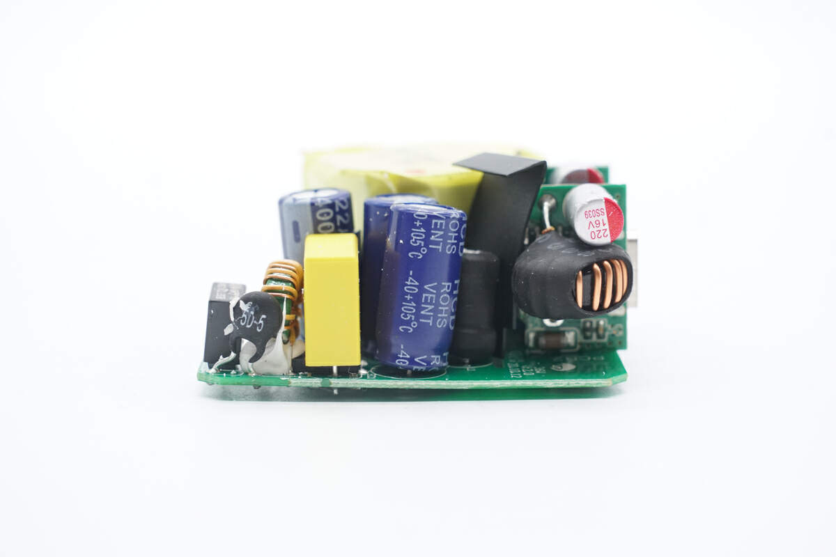

PCB板一侧一览,设有延时保险丝、NTC浪涌抑制电阻、共模电感、安规X电容、高压滤波电解电容以及工字电感等器件。

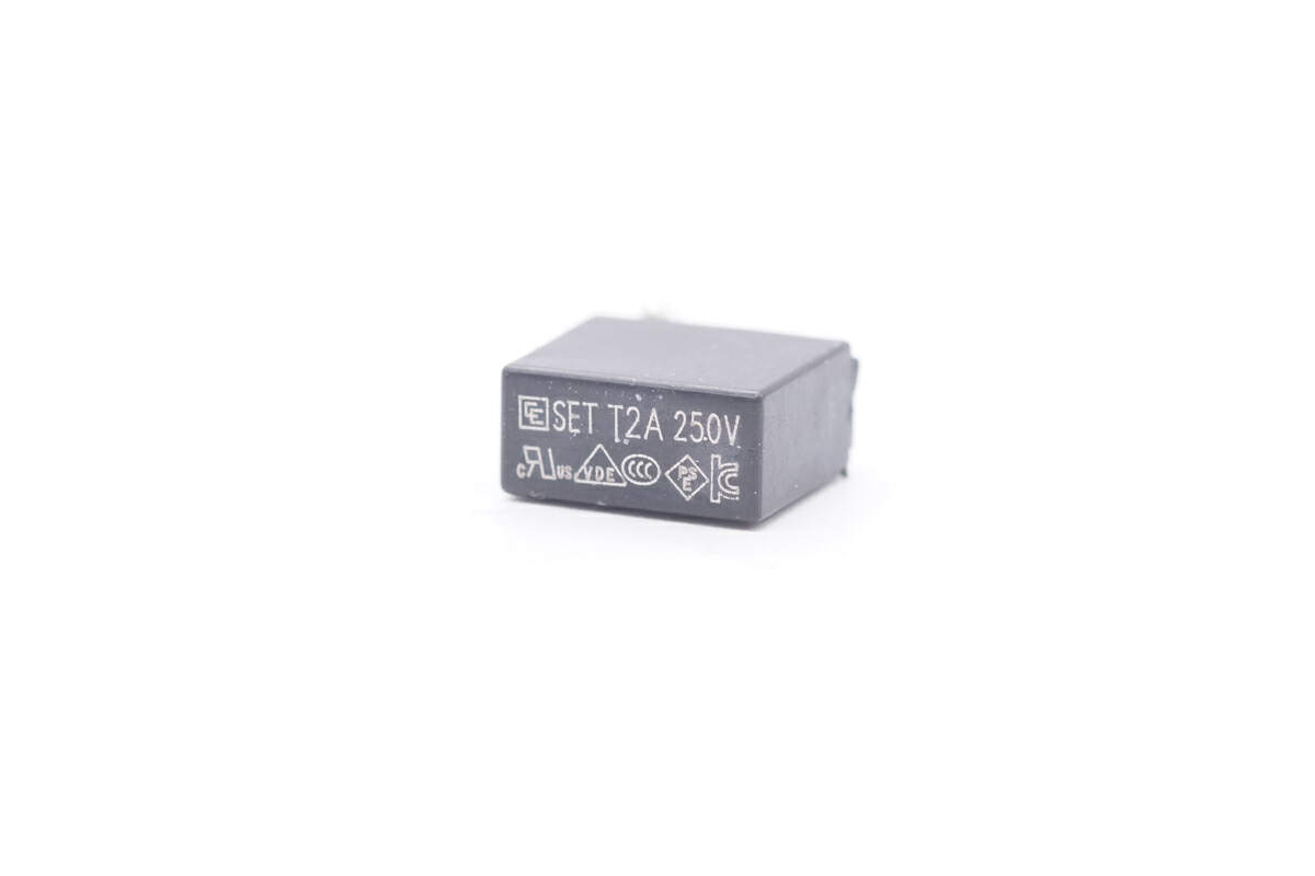

延时保险丝来自诚润电子,规格为2A 250V。

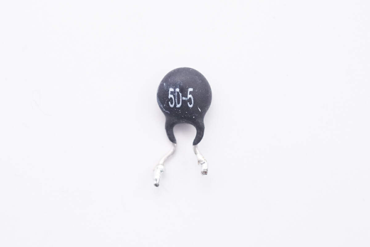

NTC浪涌抑制电阻用于抑制上电浪涌电流。

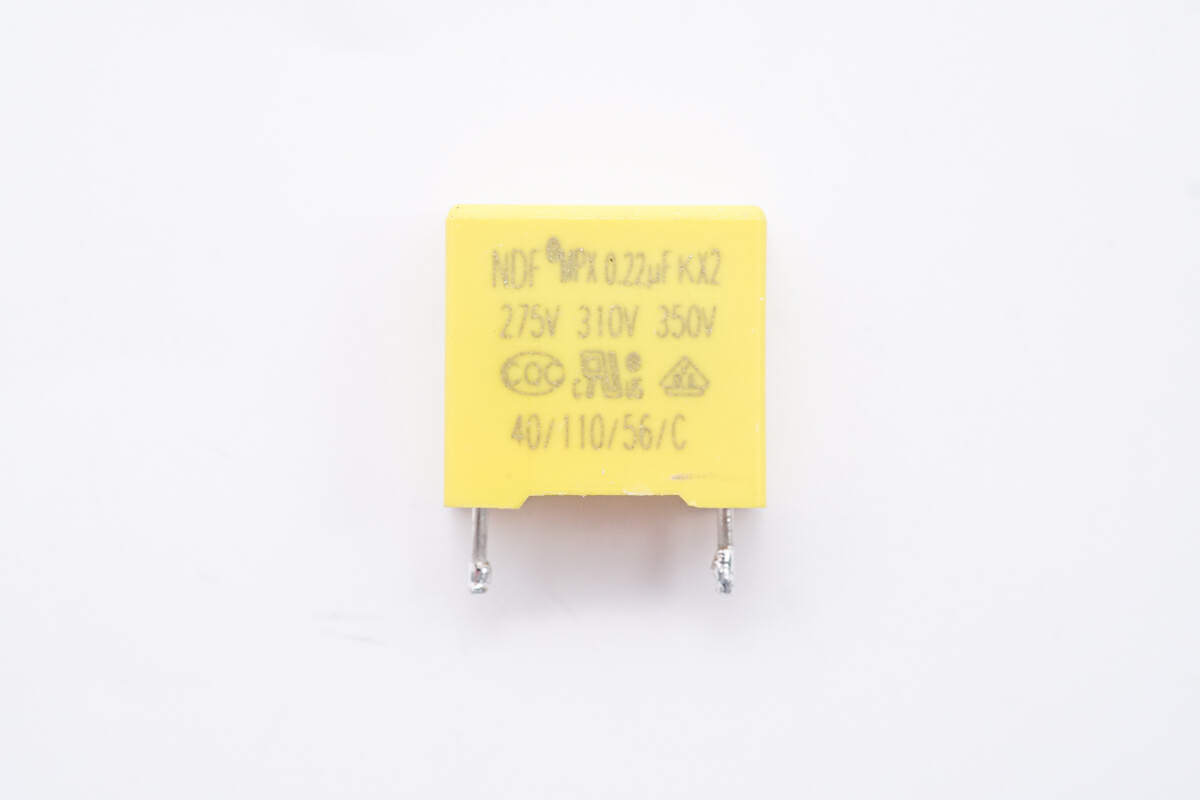

安规X电容特写,容量0.22μF。

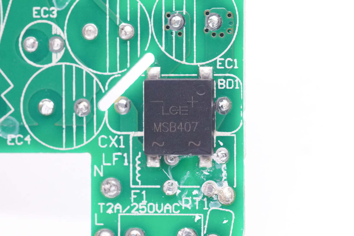

MSB407整流桥特写。

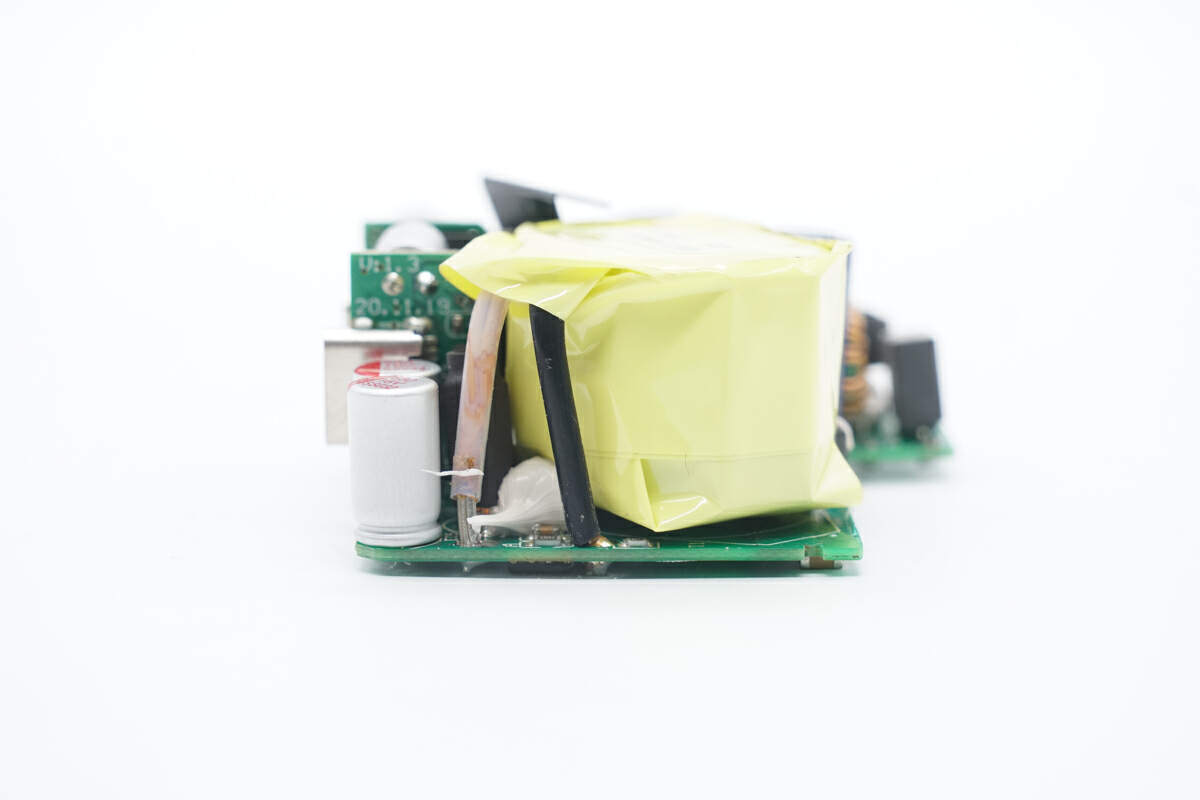

另一侧设有变压器、滤波电感、输出滤波固态电容等。

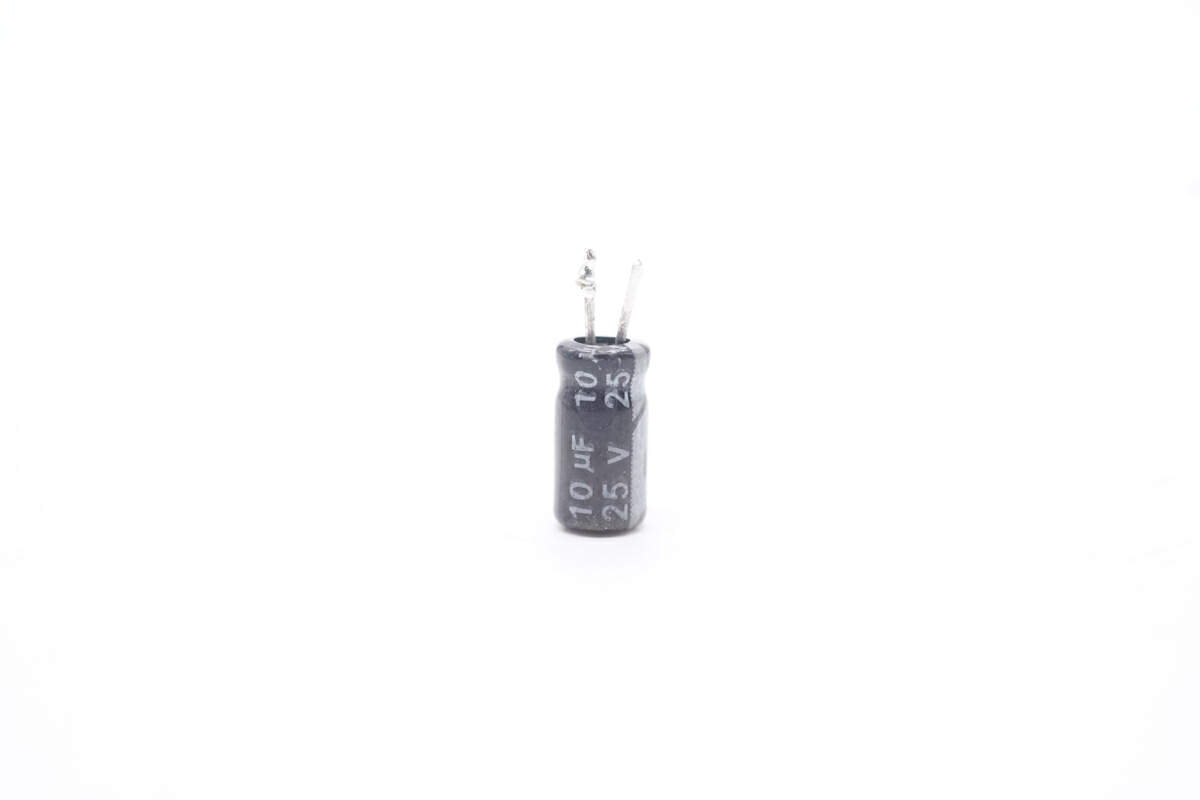

另一颗小电容规格为25V 10μF。

开关电源主控芯片采用PI INN3268C,集成了650V/725V初级开关MOS、同步整流、FluxLink反馈和恒功率特性的离线反激式恒压/恒流准谐振开关电源IC,最高支持65W输出功率。
![拆解报告:CellCube 36W双USB-C快充充电器CC-AC01-WH-充电头网](https://static.chongdiantou.com/wp-content/uploads/2024/07/2024072410345098.jpeg?x-oss-process=style/cdt800w)

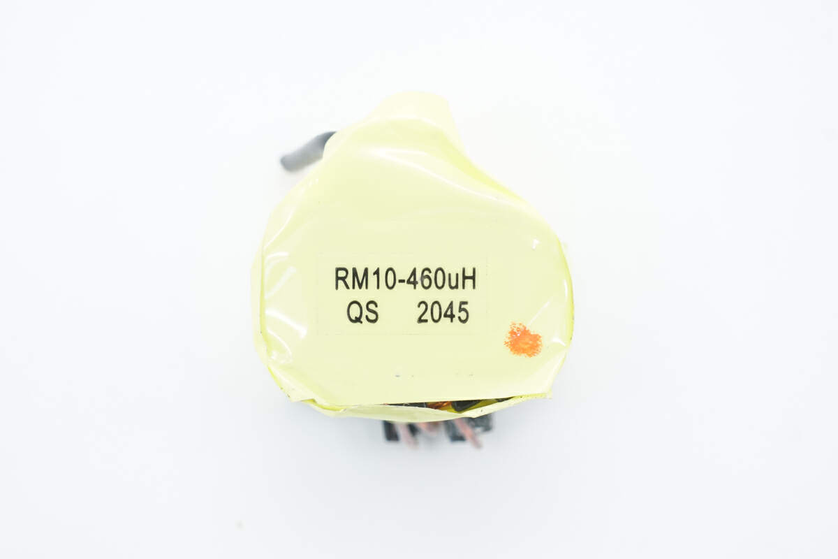

变压器特写。

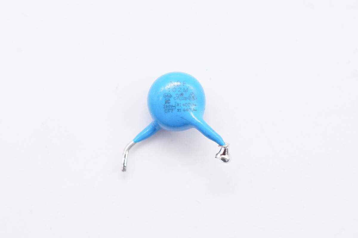

蓝色Y电容特写。

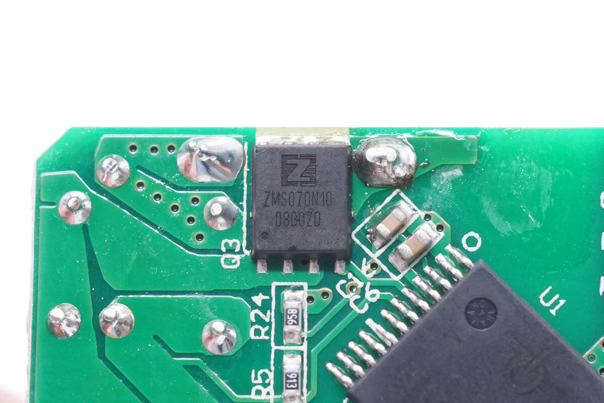

同步整流管来自真茂佳,型号ZMS070N10,是一颗100V耐压的NMOS,导阻6.5mΩ,采用DFN5*6封装。

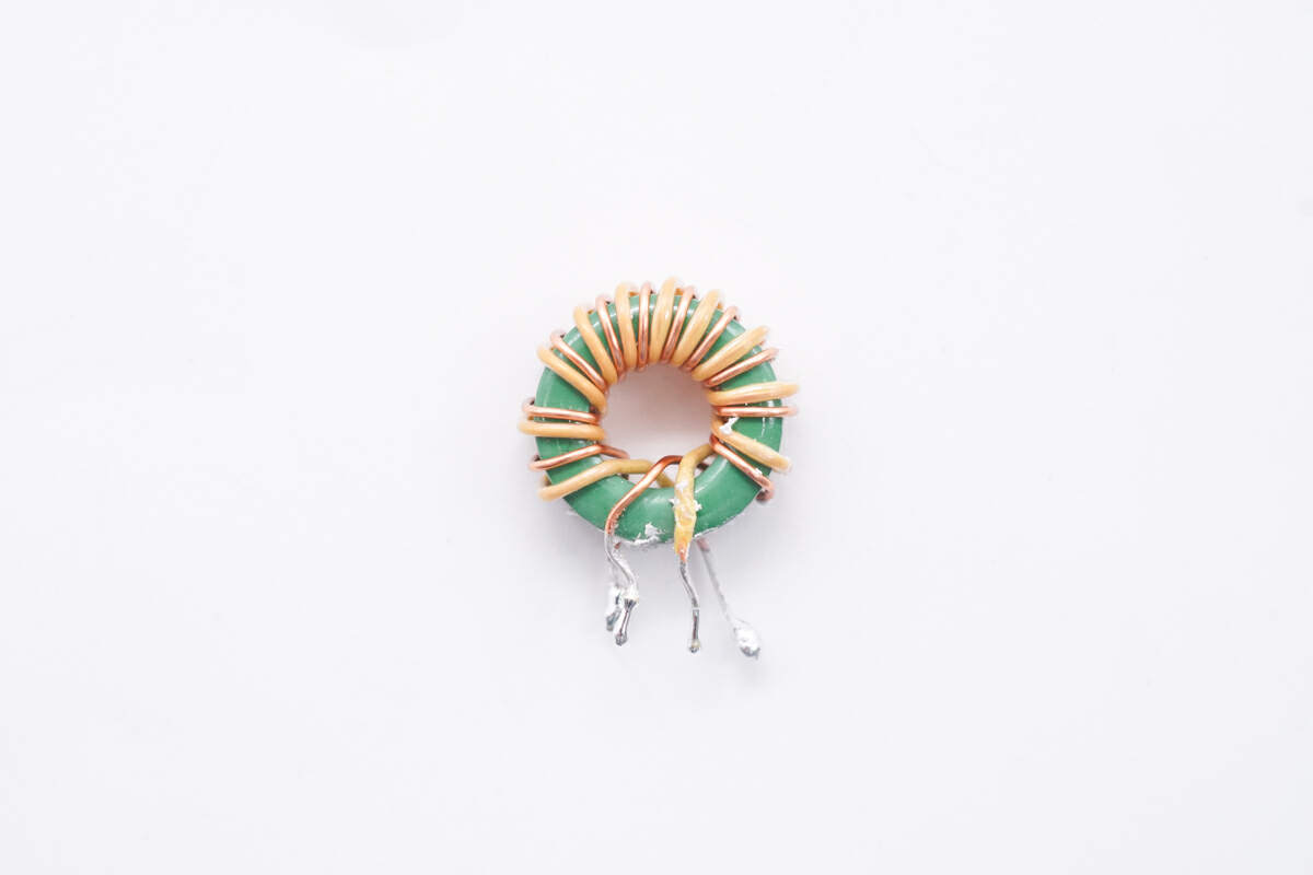

滤波电感外套绝缘管。

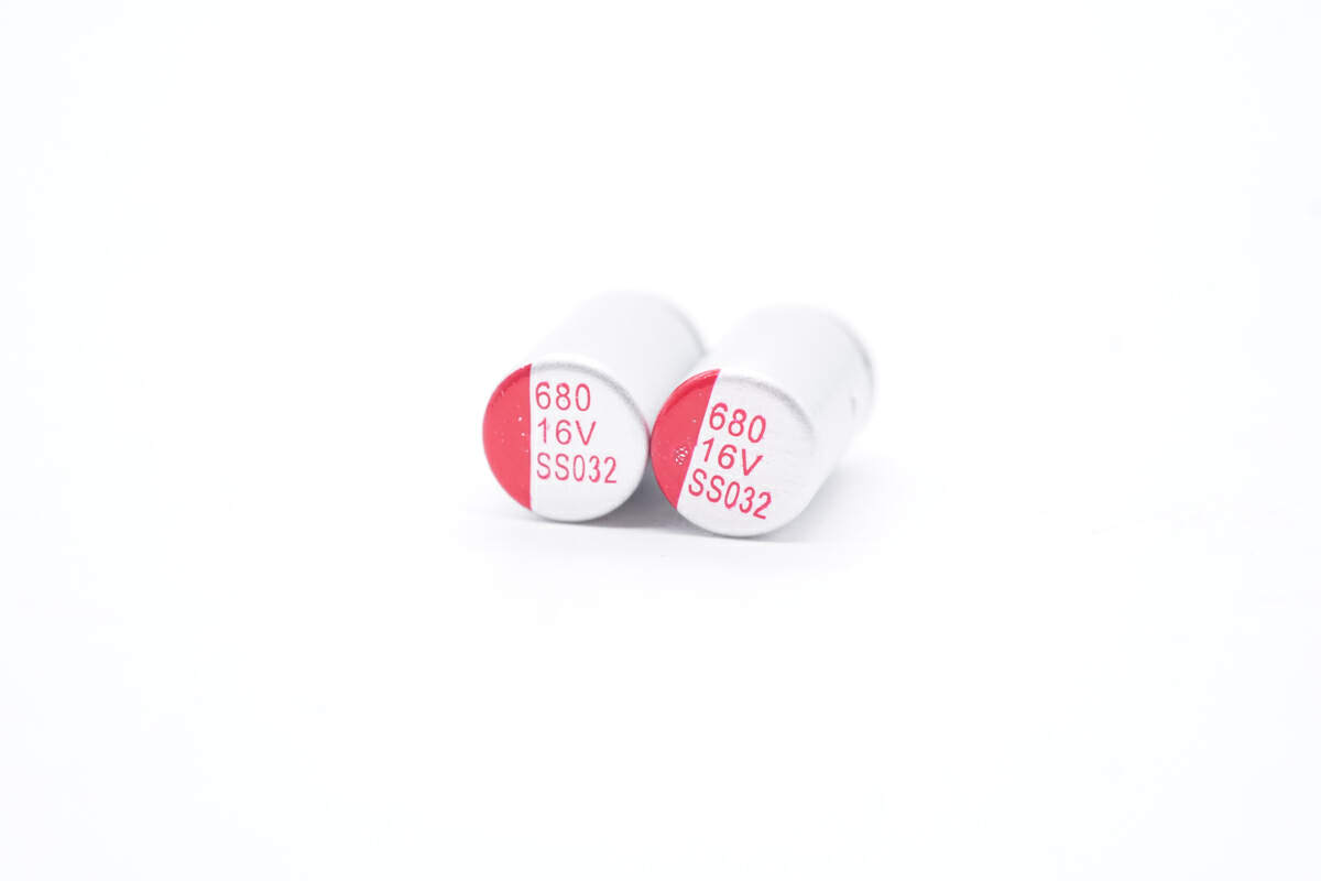

两颗输出滤波固态电容规格为16V 680μF。

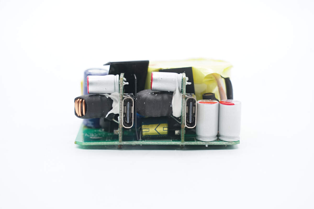

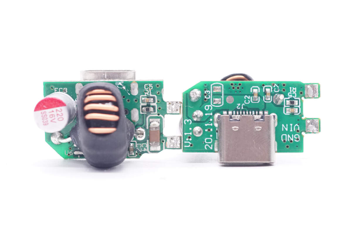

![拆解报告:CellCube 36W双USB-C快充充电器CC-AC01-WH-充电头网](https://static.chongdiantou.com/wp-content/uploads/2024/07/2024072410434817.jpeg?x-oss-process=style/cdt800w)

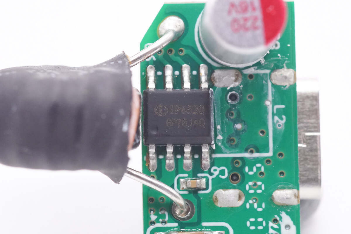

两块输出小板设计完全相同,一面焊接同步降压转换器、降压电感以及滤波电容,另一面焊接USB-C母座。
![拆解报告:CellCube 36W双USB-C快充充电器CC-AC01-WH-充电头网](https://static.chongdiantou.com/wp-content/uploads/2024/07/2024072410351342.jpeg?x-oss-process=style/cdt800w)
USB-C口采用英集芯IP6520内置协议的同步降压转换器,芯片内部集成降压转换器和协议芯片,外围电路十分精简,仅需7颗阻容元件+1颗电感,即可满足20W快充需求。可用于车充和快充插排以及多口充电器等,转换效率高,协议支持全面。IP6520已经通过了USB PD3.0认证,认证TID号:3277。
![拆解报告:CellCube 36W双USB-C快充充电器CC-AC01-WH-充电头网](https://uploader.shimo.im/f/giG9avYS4gpDxjTe.png!thumbnail?accessToken=eyJhbGciOiJIUzI1NiIsImtpZCI6ImRlZmF1bHQiLCJ0eXAiOiJKV1QifQ.eyJleHAiOjE3MjE4MTgwNzYsImZpbGVHVUlEIjoiV3IzRHBuTE54bGYxZzAzSiIsImlhdCI6MTcyMTgxNzc3NiwiaXNzIjoidXBsb2FkZXJfYWNjZXNzX3Jlc291cmNlIiwidXNlcklkIjoyNDM2MTc4M30.YBrlmbN5BQqF9JAW8bS8Jlf_7JEG_rRx8V_fpShkLvA)
英集芯 IP6520 资料信息。

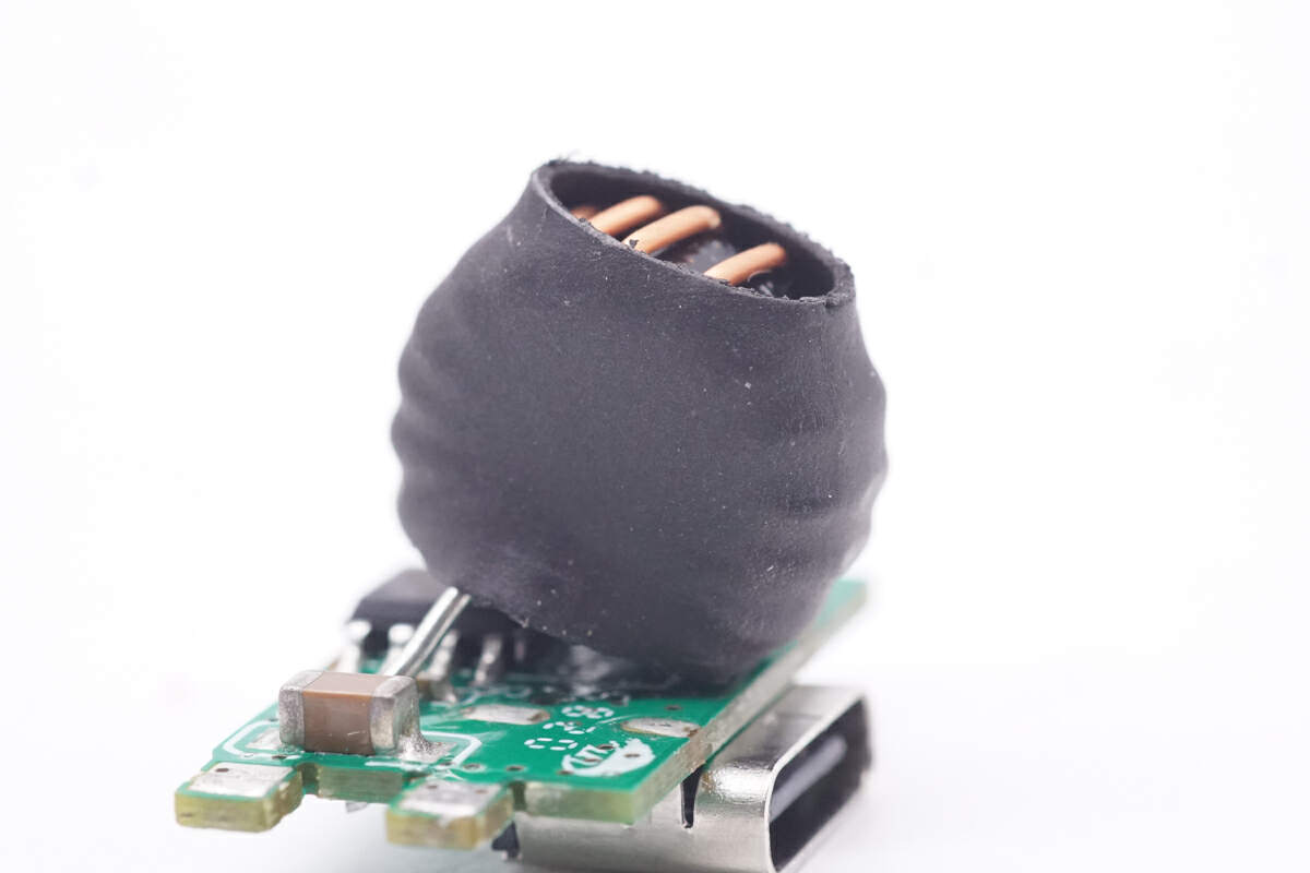

降压电感外套热缩管绝缘。

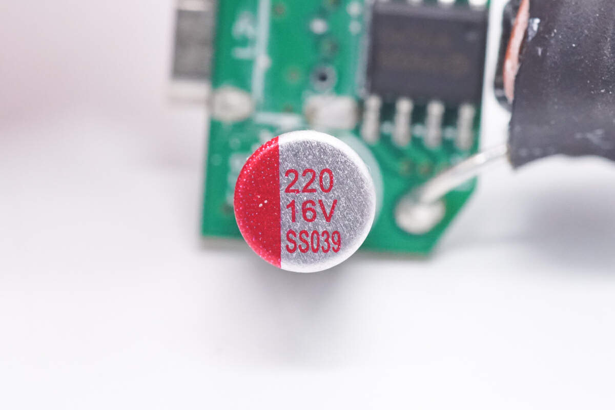

![拆解报告:CellCube 36W双USB-C快充充电器CC-AC01-WH-充电头网](https://static.chongdiantou.com/wp-content/uploads/2024/07/2024072410351119.jpeg?x-oss-process=style/cdt800w)
输出滤波电容规格为220μF16V。

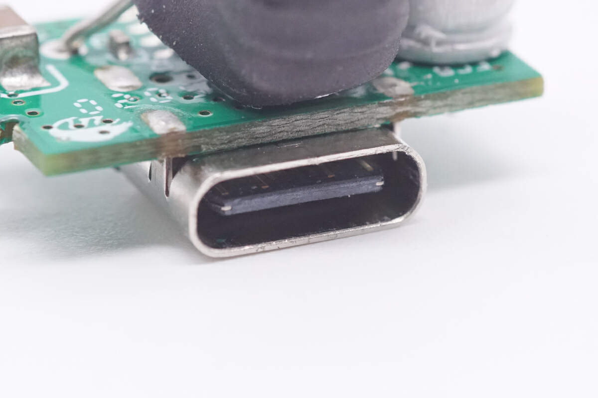

USB-C母座特写。
