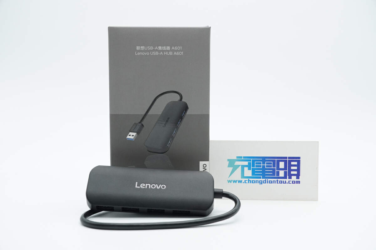

一如既往,先从产品外观看起。产品包装非常简洁,只有集线器本体。
![国产高速HUB芯片,被一线PC大厂采用-充电头网](https://static.chongdiantou.com/wp-content/uploads/2024/07/2024072601335283.jpeg?x-oss-process=style/cdt800w)
联想这款4口集线器主体部分采用黑色ABS磨砂塑料材质外壳,四角采用弧形过渡,手感细腻圆润,且日常收纳不会划伤包内物品。正面印有联想LOGO,辨识度拉满。集线器一段配有约26cm长USB-A延长线。

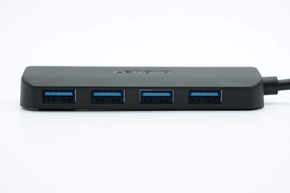

产品配备4个USB-A接口,均采用蓝色胶芯,支持USB3.2 Gen1x1 5Gbps传输速率,额定功率10W MAX。

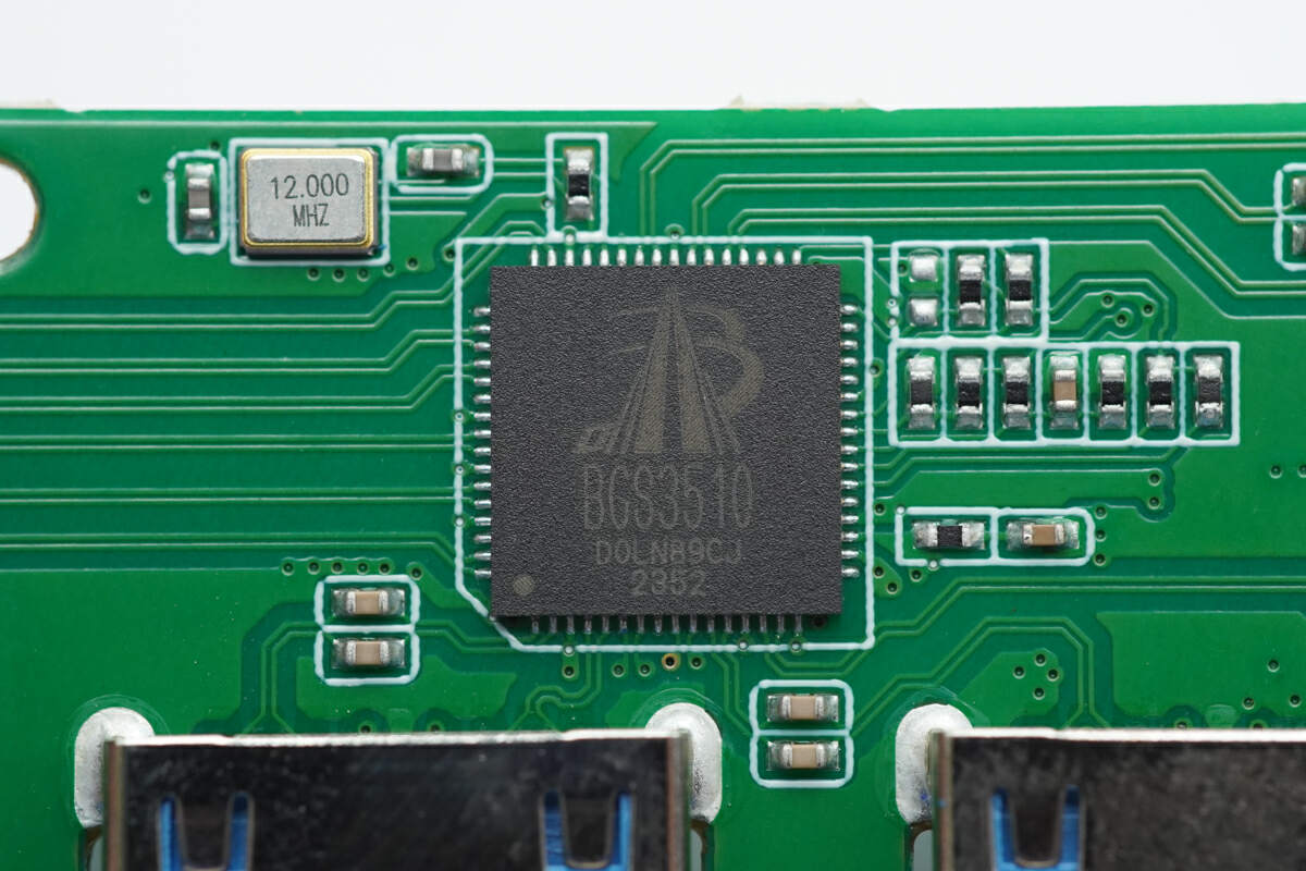

博捷半导体BGS3510 USB HUB芯片
博捷半导体BGS3510是一款 USB3.2 Gen1x1 4端口HUB主控芯片,符合USB3.2 Gen 1x1规范,并向后兼容USB2.0和USB1.1规范。
![国产高速HUB芯片,被一线PC大厂采用-充电头网](https://static.chongdiantou.com/wp-content/uploads/2024/07/2024072601340610.jpeg?x-oss-process=style/cdt800w)
BGS3510集成了博捷半导体自主开发的USB 3.2 Gen 1x1超高速发送器/接收器物理层(PHY)和USB 2.0高速PHY,同时支持MTT,在提升速率以及兼容性的同时保证良好的信号完整性。该芯片还集成了5V至3.3V和5V至1.2V稳压器,支持BC1.2、DCP、Apple 2.4A、Samsung 5V 2A充电协议,可降低BOM成本,简化PCB设计。

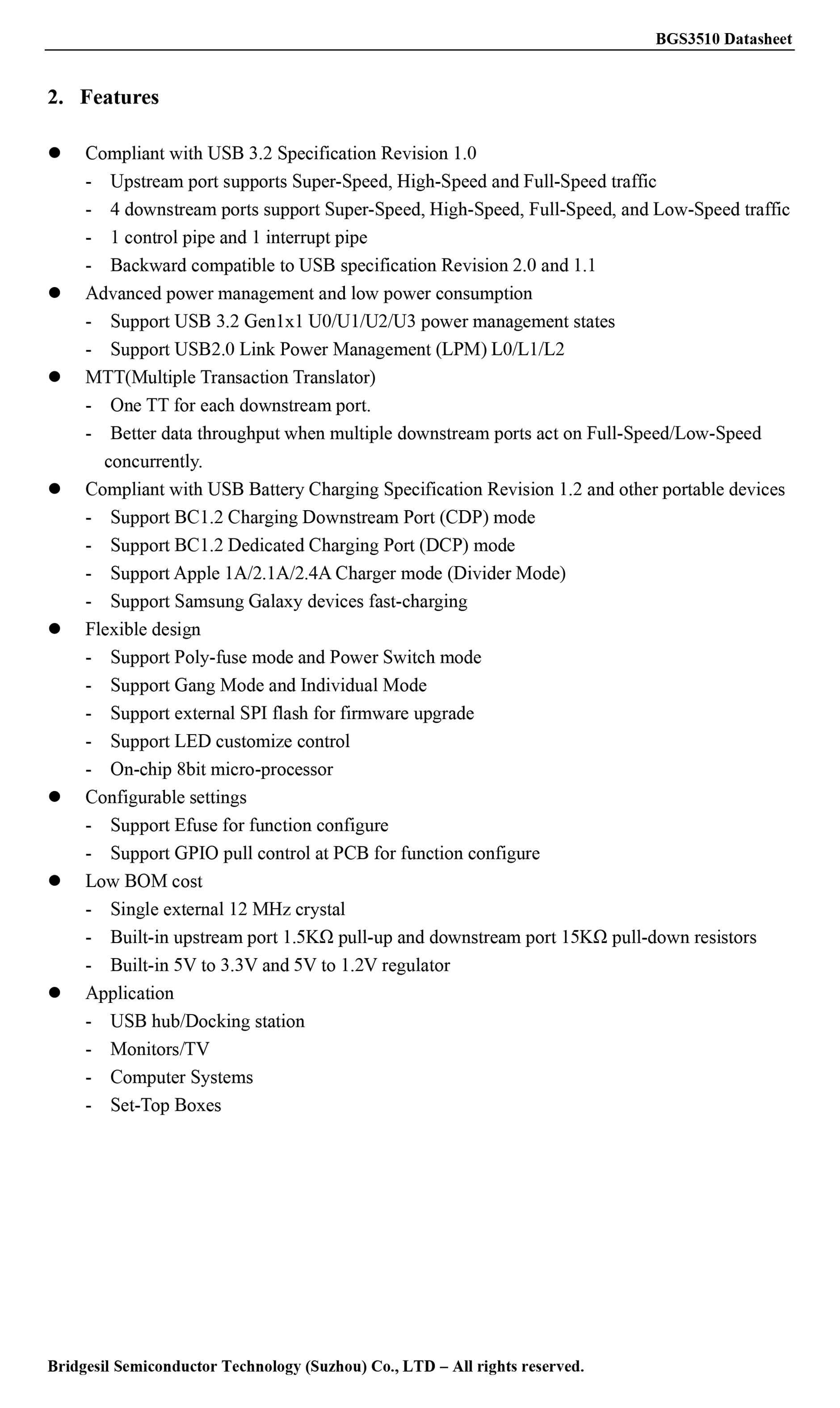

BGS3510这款芯片还内置8位MCU,支持GPIO和SPI接口,可以通过更新外部SPI闪存中的固件来实现固件升级和功能定制,设计灵活、应用简单,适合USB扩展坞、显示器、电视、台式机机箱前面板、机顶盒等需要USB扩展的场景应用。
充电头网了解到,博捷半导体BGS3510这款4口USB HUB芯片支持USB3.2,传输速率高达5Gbps,且向下兼容USB2.0和USB1.1,老旧设备也能轻松兼容。同时该芯片还将MCU、外设接口、高速PHY、稳压器和充电协议等功能一并集成,单颗芯片便可以实现接口拓展、数据传输、充电、LED指示灯控制等多项功能,外围精简,功能丰富,适合各种需要USB扩展的场景应用。
