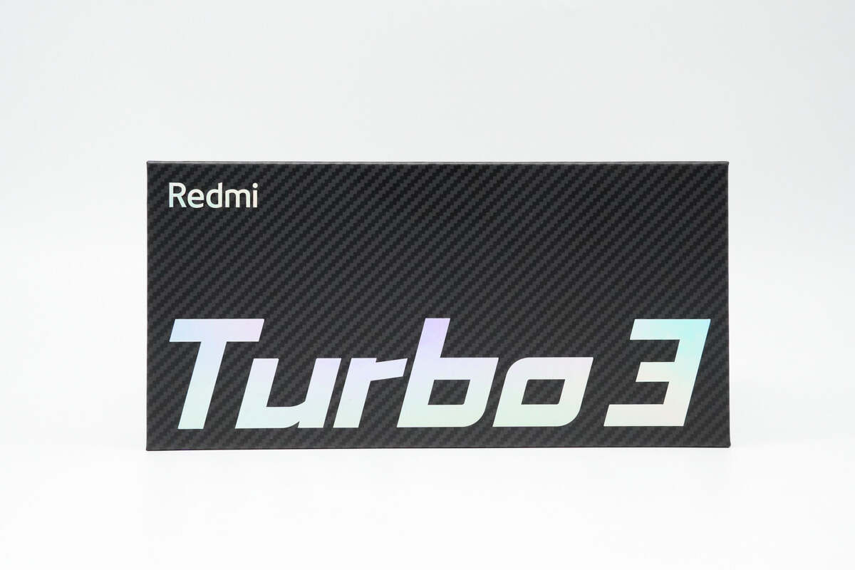

包装盒部分采用碳纤维风格背景搭配渐变色字体印刷,左上角为“Redmi”品牌LOGO;下面硕大的渐变色字体印有“Turbo 3”字样,整体简约不失高级。

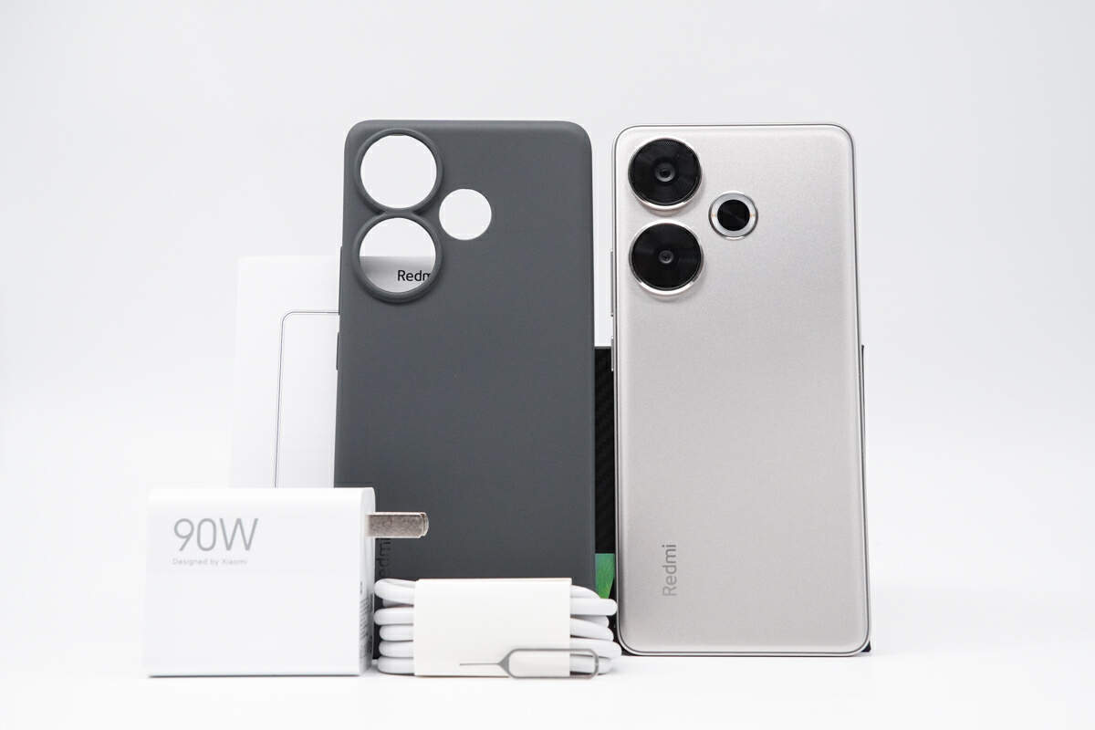

打开包装,内部拥有 Redmi Turbo 3 手机、90W充电器套装、卡针说明书以及硅胶软壳等。

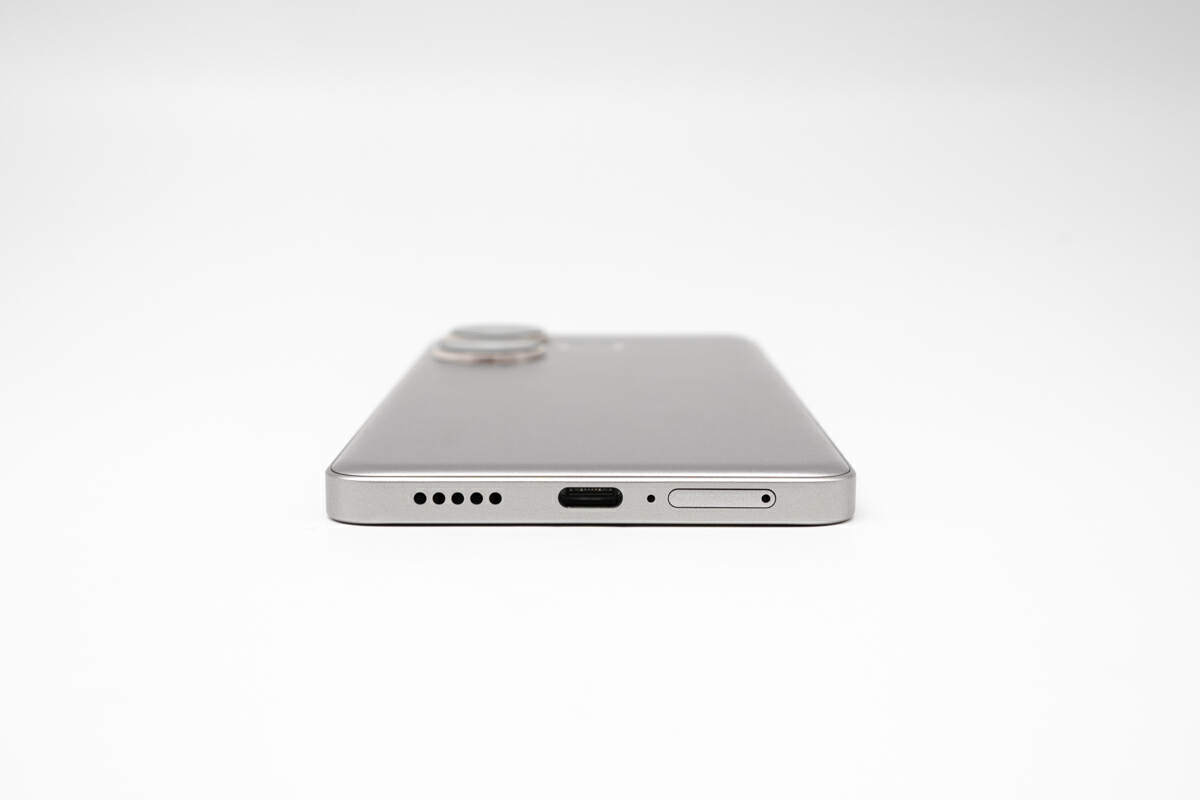

底部中框依次为立体双扬声器开孔、Type-C充电端口、麦克风开孔以及 sim卡槽。

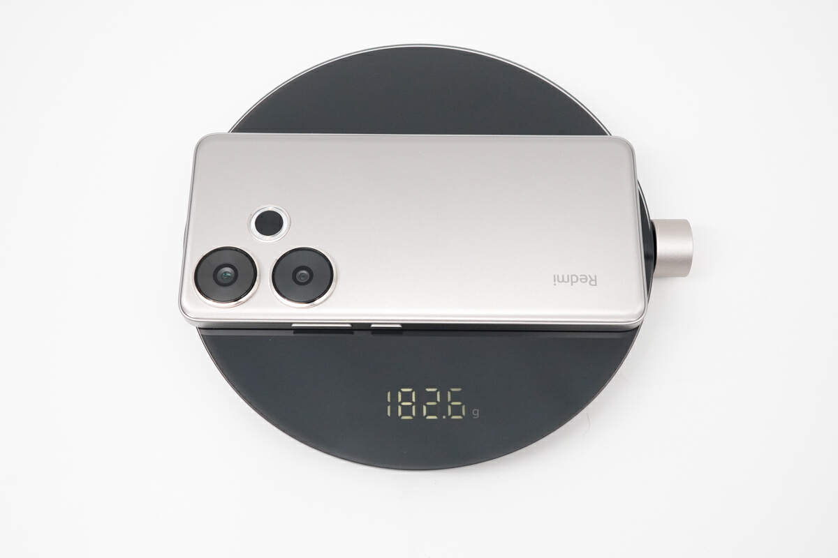

Redmi Turbo 3手机重量约为182.6g。

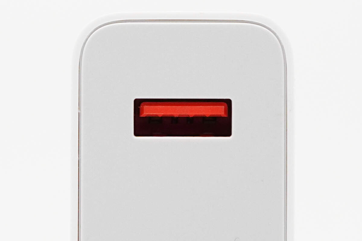

输出面板配置单USB-A端口,母口胶芯为橙红色设计,拥有明显辨识度。

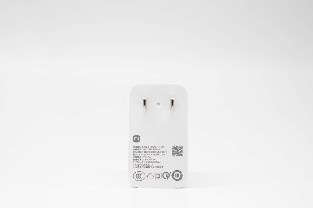

插脚下半部分印有产品规格铭文。
型号:MDY-14-EC;
输入:100-240V~ 50/60Hz,2.0A
正常输出:5V/3A;
快速输出:3.6-5V/3A,5-20V/6.1-4.5A(90W Max);
制造商:小米通讯技术有限公司,并拥有国家CCC认证等标识。

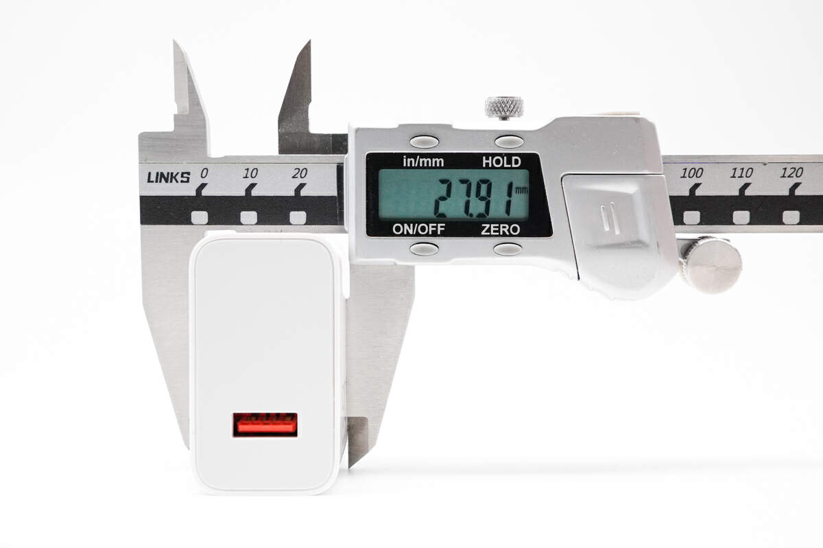

90W充电器宽(厚)度约为27.91mm,体积约为76.9cm³,以充电器功率90W计算,功率密度约为1.17W/cm³。

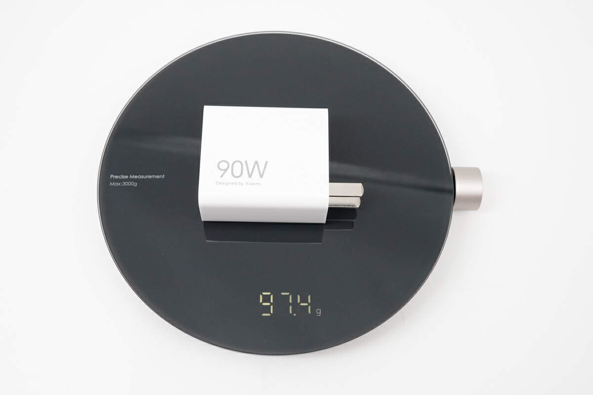

90W充电器重量约为97.4g。

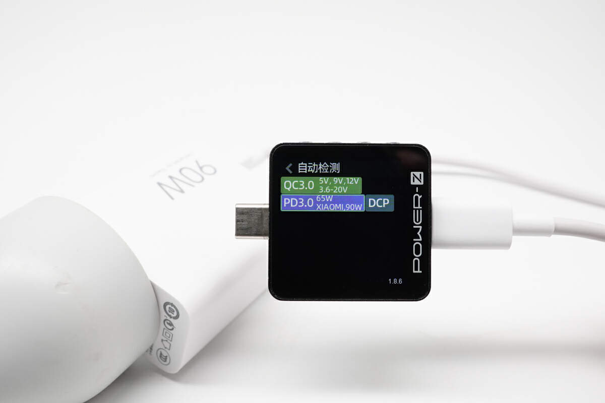

使用 POWER-Z KM003C测试仪测得USB-A端口显示 DCP、QC3.0、PD3.0以及Xiaomi 90W私有协议的快充协议。
![无界设计更灵动,引领性能旗舰新潮流,Redmi Turbo 3 手机充电评测-充电头网](https://static.chongdiantou.com/wp-content/uploads/2024/07/2024072602035796.jpeg?x-oss-process=style/cdt800w)
PDO报文方面,USB-A 端口具备 5V3A、9V3A、15V3A和20V3.25A 四组固定电压和 3.6V-11V6.1A 、3.6V-20V4A、3.6V-20V4.5A三组小米私有 PPS 电压档位,可适配小米其他机型快速充电。

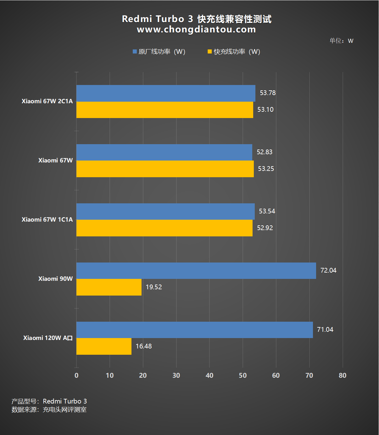

针对于三方线材的充电测试部分,将数据整理成表格,可以看出同个小米系充电器下,C to C 类型的线材的充电功率数值差异不大,而 A to C 类型线材的功率数值较大,可相差50W以上。
![无界设计更灵动,引领性能旗舰新潮流,Redmi Turbo 3 手机充电评测-充电头网](https://static.chongdiantou.com/wp-content/uploads/2024/07/2024072602031657.png?x-oss-process=style/cdt800w)
将数据绘制为柱状图,可以看到同个充电器的原厂与三方线材的充电功率数值差异,A to C 线材类型的线材变化更加明显,因此在使用原厂充电器的A口为Redmi Turbo 3充电宝时,应尽可能选择原厂的A to C线材。

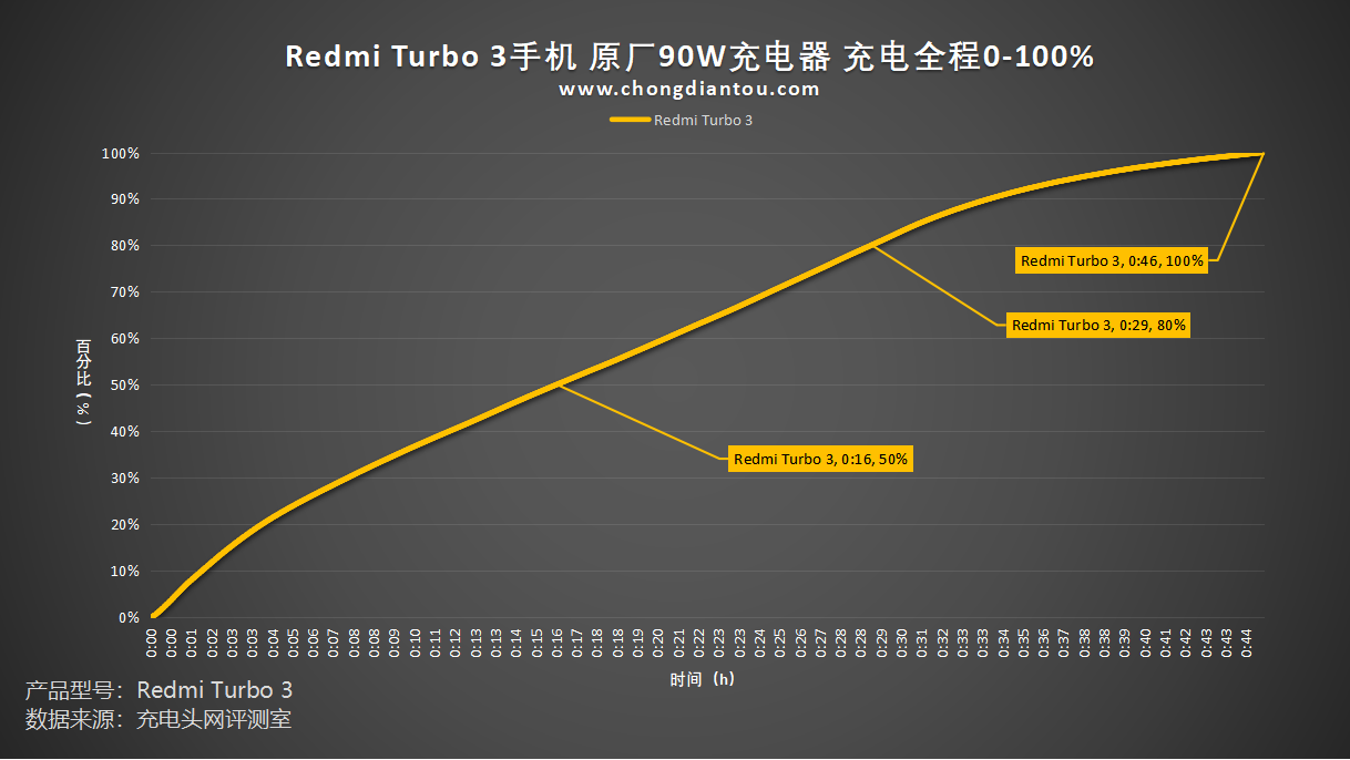

接通电源后握手19V电压档位,功率在72W左右并维持了2分钟;随后功率下降至61W并持续至第3分钟;随后功率下降至34W并持续至第31分钟;44分钟时,电压由18V降至9V,随后功率持续下降,功率下降到7W进入涓流充电,直至手机电量充满,充电全程耗时约46分钟。
![无界设计更灵动,引领性能旗舰新潮流,Redmi Turbo 3 手机充电评测-充电头网](https://static.chongdiantou.com/wp-content/uploads/2024/07/2024072602021994.png?x-oss-process=style/cdt800w)
绘制折线图,可以看出使用原装90W充电器为Redmi Turbo 3手机16分钟充至50%,29分钟充至80%,46分钟充至100%。

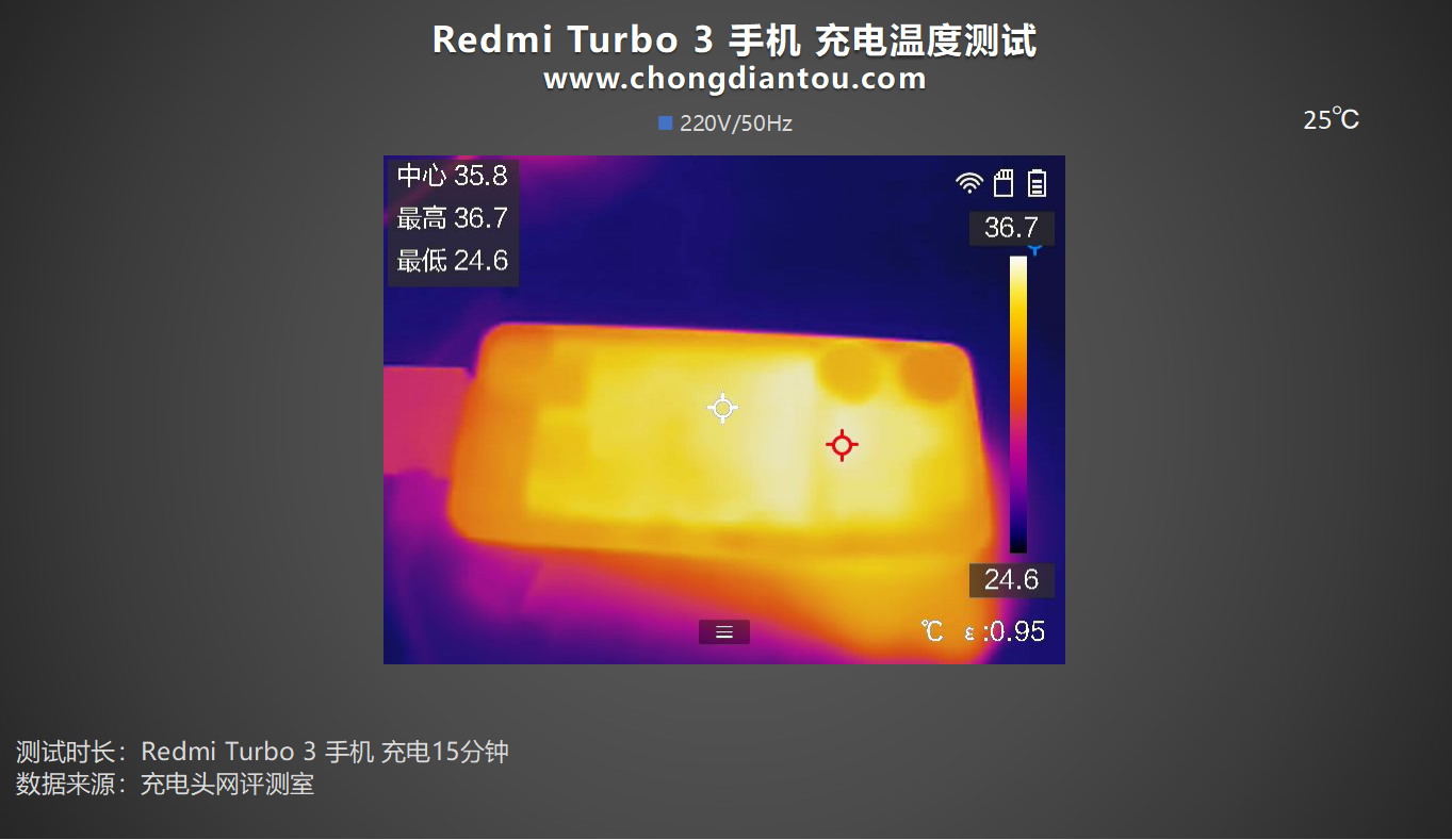

充电15分钟
![无界设计更灵动,引领性能旗舰新潮流,Redmi Turbo 3 手机充电评测-充电头网](https://static.chongdiantou.com/wp-content/uploads/2024/07/2024072602020278.png?x-oss-process=style/cdt800w)
充电15分钟后,使用热成像仪拍摄手机正面 ,最高温度为35.4℃。
![无界设计更灵动,引领性能旗舰新潮流,Redmi Turbo 3 手机充电评测-充电头网](https://static.chongdiantou.com/wp-content/uploads/2024/07/2024072602015412.png?x-oss-process=style/cdt800w)
充电15分钟后,使用热成像仪拍摄手机背面 ,最高温度为36.7℃。
