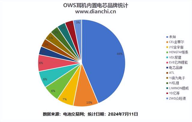

电池交易网将每款耳机内置电芯的品牌占比整理成饼图,发现未知品牌的电芯占比最高,其次就是金赛尔占10%,其他电芯占7%、6%和3%左右。

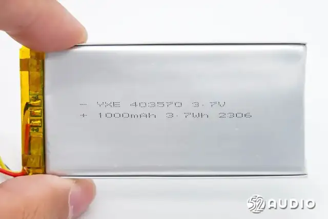

内部主要配置方面,充电盒内置1000mAh大容量电池,配备有电路保护板负责充放电保护;主板上采用了LPS微源半导体LP7812C TWS充电仓电源管理芯片,集成电池充电、耳机放电、温度管理、霍尔检测、按键检测以及LED显示等多功能,支持高效率电压跟随放电,可提升15%左右的电池转换效率,从而提升产品15%的综合续航时间,为耳机实现50小时超长续航提供了支持。
座舱底部结构一览,电路比较简洁,主板通过螺丝固定,电池通过双面胶固定在主板上。
充电盒内置锂离子电池型号:YXE 403570,标称电压:3.7V,额定容量:1000mAh/3.7Wh,生产日期:2023年6月。

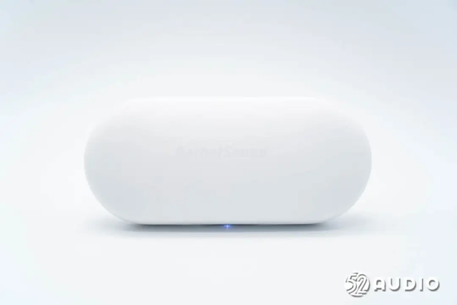

Baseus倍思AS01开放式真无线耳机
Baseus倍思AS01开放式真无线耳机在外观方面,整体体积相较于耳挂式耳机更加轻巧,与主流TWS耳机相当。充电盒采用了鹅卵石状的圆润设计,质感简约纯净,使用便携;耳机采用了耳夹式设计,重量仅5.1g,搭配高弹性TPU亲肤耳环,能够为不同用户提供舒适、轻盈、稳固的佩戴体验。
内部主要配置方面,充电盒搭载了400mAh锂电池,配备有电路保护板负责过充电、过放电、过电流等保护;主板上,采用了思远半导体SY8815蓝牙耳机充电仓解决方案,集成充电模块和放电模块,支持放电使能控制,MCU可以直接通过EN来灵活控制芯片的放电功能;还采用了一颗MCU负责整机控制。
充电盒内置锂离子电池,型号:701835,额定容量:400mAh/1.48Wh,标称电压:3.7V,充电限制电压4.2V。电池配备有电路保护板,通过高温绝缘胶带包裹防护。

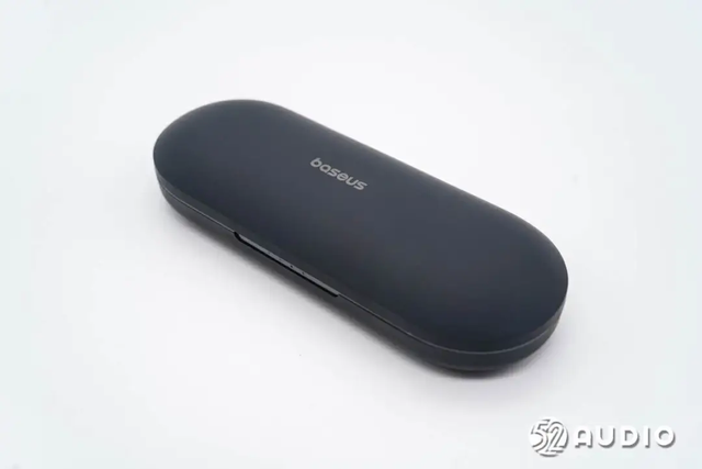

Baseus倍思AirGo AG20开放式耳机
Baseus倍思AirGo AG20开放式耳机在外观方面,长条形的“鹅卵石”状充电盒,体积扁平,便于携带。挂耳式耳机的耳挂和前腔采用了亲肤硅胶材质覆盖,佩戴与耳朵舒适贴合;内部采用钛合金记忆钢丝,弹性十足,能够适应不同人群佩戴;腔体采用了电镀工艺处理,呈现精致的亮面质感。

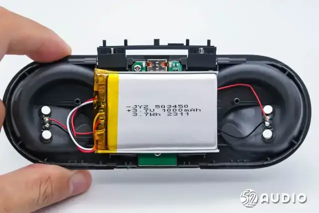

内部电路方面,充电盒内置了JYZ金宇宙1000mAh大容量电池,采用了Type-C接口输入电源,由Prisemi芯导科技P14C5N芯片负责过压过流保护,由INJOINIC英集芯IP5333多功能电源管理SoC负责充放电管理,充电效率高至91%,升压转换效率高至92%,同时集成丰富的功能,为充电盒提供完整的解决方案。
座舱底部电路一览,主板通过螺丝固定,通过导线连接电池和为耳机充电的连接器。
充电盒内置锂离子电池型号:503450,标称电压:3.7V,额定容量:1000mAh 3.7Wh,来自JYZ金宇宙。

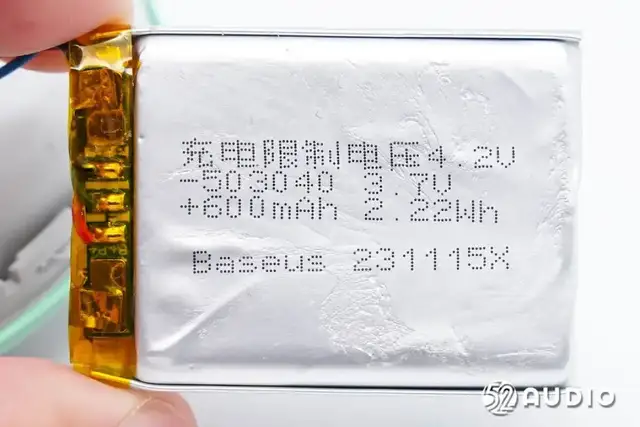

内部主要配置方面,充电盒内置600mAh锂电池,采用了INJOINIC英集芯IP5333多功能电源管理SoC,集成升压转换器、锂电池充电管理、电池电量指示和TYPE-C协议等功能,负责内置电池的充放电管理、出入仓检测、灯显提示等功能,为充电仓提供完整的解决方案;还采用了Prisemi芯导科技P14C5N过压过流保护芯片保护后级器件。
充电盒内置锂离子电池型号:503040,标称电压:3.7V,额定容量:600mAh 2.22Wh。

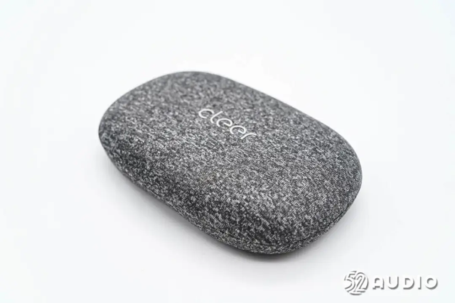

Cleer ARC II音弧开放式音乐智能耳机

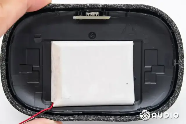

Cleer ARC II音弧开放式音乐智能耳机在外观方面,充电盒延续了扁平便携的鹅卵石状设计,外部通过织物材质包裹,并采用了磁吸盒盖设计,相较于上代使用更加方便。耳机采用了可自适应旋转调节的耳挂式设计,带来个性化的舒适稳固佩戴效果;开放式聆听,解放了耳道,避免了长久佩戴的耳道压迫感和细菌滋生,为运动健身、商务办公、驾车出行等场景提供了更优的听音方案。
内部配置方面,相较于上代,充电盒新增了移动充电功能,不再仅是耳机的充电底座。充电盒内置了CEL金赛尔1200mAh锂离子电池,配备有电路保护板负责充放电保护;主板上,搭载了永富康CS5801T过压过流保护IC,思远半导体SY8809蓝牙耳机充电仓解决方案,ETA钰泰ETA1617、ETA1061升压转换器,以及UNICMICRO广芯微UM8006 MCU单片机等。
外壳内侧结构一览,固定有电池单元和电源输入小板。
充电盒内置锂离子电子,型号:CEL 504050,标称电压:3.7V,额定容量:1200mAh 4.44Wh,来自CEL金赛尔。

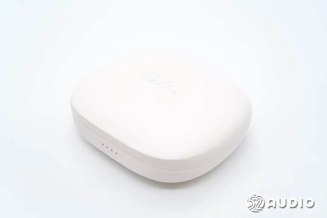

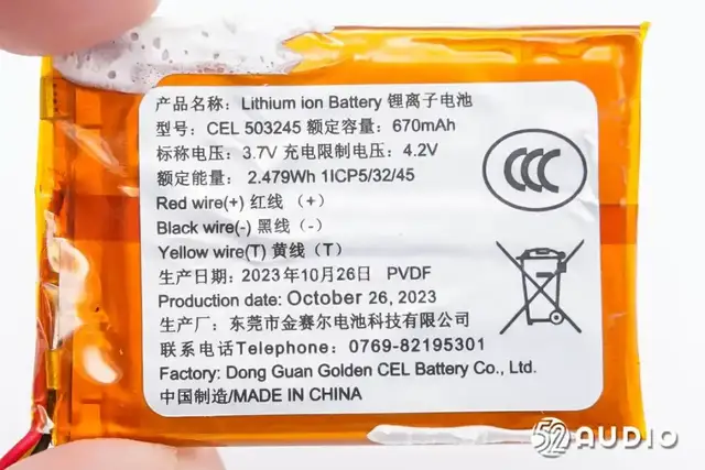

EDIFIER漫步者Comfo Fit II开放式耳机

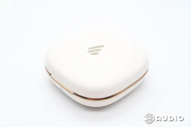

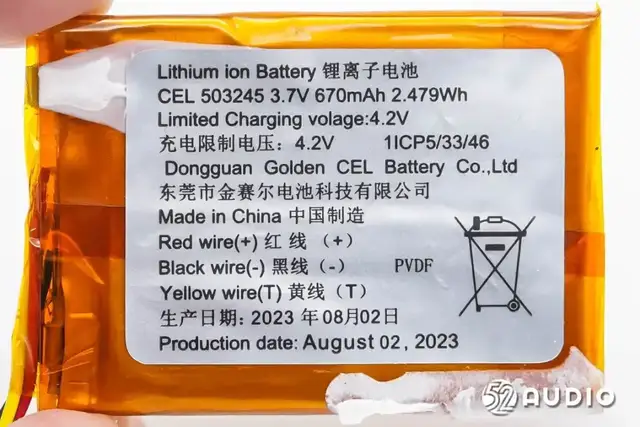

EDIFIER漫步者Comfo Fit II开放式耳机在外观设计方面,圆角矩形充电盒体积相对轻巧,哑光质感搭配类金属的淡金色腰线设计,拥有着非常出色的质感。耳机采用了耳挂式设计,通过液态硅胶材质包裹,佩戴舒适亲肤;耳挂采用了镍钛合金材质,纤细柔韧,具有更好地适应性,同时不影响佩戴眼镜使用。
内部结构配置方面,充电盒包括主板、功能按键小板、电池单元和为耳机充电的排线。内置电池容量670mAh,配备有电路保护板负责充放电保护;耳机内部搭载大尺寸跑道型动圈单元,单耳内置两颗MEMS麦克风拾音;采用了eta钰泰ETA4030充电IC,以及用于计步功能采集运动数据的加速度传感器;耳挂末端设置70mAh锂电池。

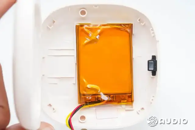

撬开卡扣式固定的充电盒外壳,取出座舱结构。
充电盒内置锂离子电池标签上信息一览,型号:CEL 503245,额定容量:670mAh,标称电压:3.7V,充电限制电压:4.2V,额定能量:2.479Wh,生产厂:东莞市金赛尔电池科技有限公司。
1、EDIFIER漫步者Comfo Fit II开放式耳机拆解,动态低频补偿,40h长续航
EDIFIER漫步者ComFo Fit开放式耳机
EDIFIER漫步者ComFo Fit开放式耳机外观设计简约时尚,云白配色通过米黄色哑光机身,搭配金色点缀,非常有质感。耳挂式耳机体积轻巧,耳挂采用金属钛丝材质,具有很强的柔韧性,搭配外部的液态硅胶亲肤材质包裹,能够适应不同人群的舒适佩戴需求;同时耳挂非常的纤细,佩戴眼镜使用也能保障舒适稳固。
内部主要配置方面,充电盒搭载CEL金赛尔670mAh锂电池,配备有电路保护板负责过充电、过放电、过电流等保护。主板上,采用了SinhMicro昇生微电子SSP707电源管理芯片,支持38V耐压,内置高效开关充电模块,输出电压可调的升压模块,满足智能充电仓的快充和耳机跟随充电需求。
充电盒腔体内部结构一览,通过凹槽固定电池单元,腔体壁上设置有指示灯导光柱。
充电盒内置锂离子电池,型号:CEL 503245,标称电压:3.7V,额定容量:670mAh 2.479Wh,充电限制电压:4.2V,来自东莞市金赛尔电池科技有限公司。
1、EDIFIER漫步者ComFo Fit开放式耳机拆解,动态低频补偿,运动计步

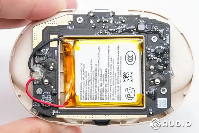

HONOR荣耀
荣耀亲选TiinLab开放式耳机
荣耀亲选TiinLab开放式耳机在外观方面,整体设计简约,体积轻巧,喷砂工艺处理,拥有着不错的质感。耳挂式耳机,采用了内嵌记忆金属丝,搭配硅胶材质包裹,佩戴稳固的同时可适配不同耳形用户,提供长久佩戴的舒适聆听。
内部结构设计简洁,充电盒仅包括主板和电池单元,采用了600mAh锂电池,配备苏州赛芯电子科技股份XB5352A一体化锂电保护IC,负责过充电、过放电、过电流等保护。
座舱底部结构一览,主板通过螺丝固定,电池设置在独立腔体内,导线与主板焊接。
充电盒内置可充电锂离子电池,型号:PL603033-D01,额定容量:600mAh,额定能量:2.22Wh,充电限制电压:4.2V,标称电压:3.7V,制造商:惠州市恒泰科技股份有限公司。
电池另外一侧电芯上丝印信息一览,与标签一致。
1、荣耀亲选TiinLab开放式耳机拆解,13.4mm钛金属振膜大动圈,定向传声

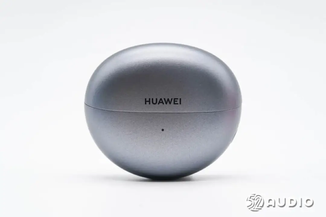

HUAWEI华为FreeClip开放式耳机在外观方面,整体体积非常小巧轻盈,鹅卵石状充电盒采用了磨砂处理,机身圆润,质感出色。耳夹式耳机采用了创新C桥设计,极简主义风格,佩戴时尚优雅;同时基于人因工程学原理进行结构优化,带来舒适稳定的开放式聆听体验。

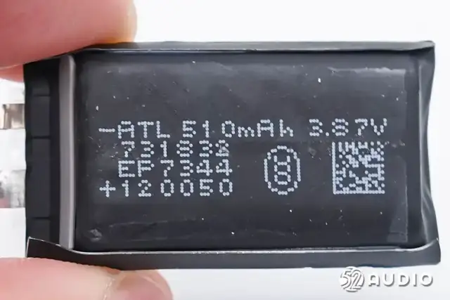

充电盒主要配置方面,搭载了510mAh锂电池,电芯来自ATL新能源科技;采用了ConvenientPower易冲半导体CPS4019高效无线充电接收芯片,Renesas瑞萨DA9168电池充电管理芯片,以及两颗负责为耳机充电的Southchip南芯半导体SC8753高效直充芯片。同时还搭载了无线SoC,用于与手机通讯,实现查找功能;内置了方形扬声器,用于查找功能发声提醒。
座舱底部结构一览,一条FPC排线连接为耳机充电的金属连接器、指示灯、霍尔元件和蓝牙配对按键。

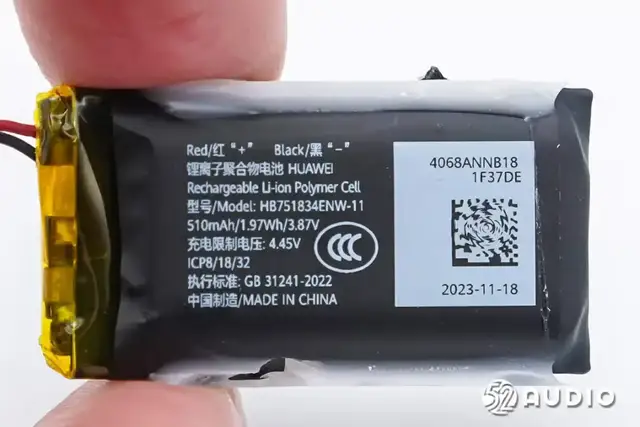

充电盒内置锂离子聚合物电池,型号:HB751834ENW-11,510mAh/1.97Wh/3.87V,中国制造。
撕开外部绝缘保护,内部电芯上丝印信息一览,来自ATL新能源科技。

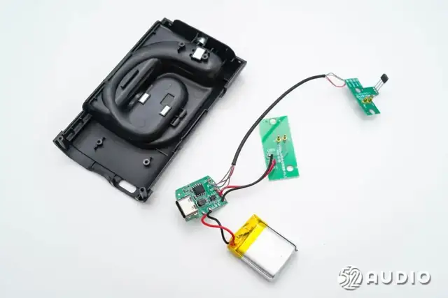

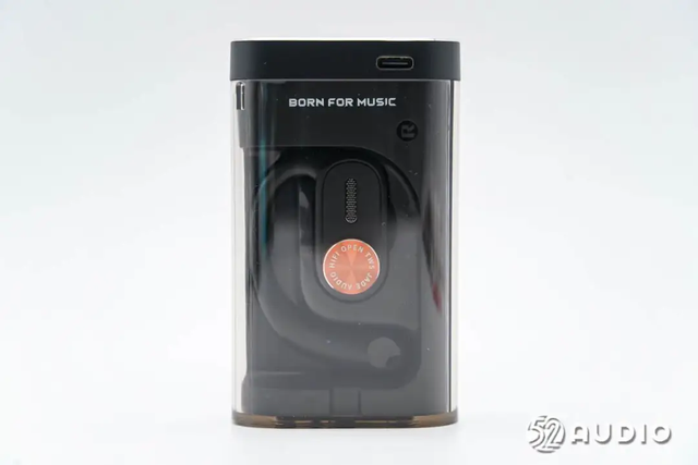

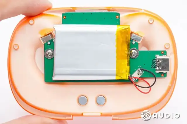

Jade Audio翡声JW1开放式真无线蓝牙耳机在外观方面,充电盒打破了传统设计,采用了抽屉式结构,透明外壳,内部座舱前后对称放置两只耳机,非常独特。耳挂式耳机采用了人体工学设计,多点均衡受力,佩戴自然贴合,舒适稳固;机身上设计CD纹理的金属饰件,使之更具质感和辨识度。

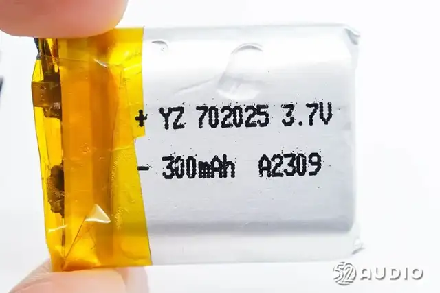

内部主要配置方面,充电盒内置300mAh锂电池,采用了思远半导体SY8825蓝牙耳机充电仓SoC负责充放电管理,充电电流外部可以调节,放电模块集成两路输出限流开关,集成单线的状态码输出,方便实现芯片向MCU上报芯片状态。
取掉座舱内的所有元器件,包括了电池、主板和两块为耳机充电的小板。
充电盒内置锂电池型号:YZ 702025,标称电压:3.7V,额定容量:300mAh。

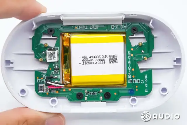

JBL Soundgear sense音悦圈开放式耳机在外观方面,充电盒采用椭圆形设计,哑光质感,开放式座舱,能够便捷取放。耳机采用了挂耳机设计,耳挂通过亲肤硅胶材质包裹,佩戴与耳廓固定舒适稳固;同时支持多角度调节,能够满足个性化的使用需求;还配备有颈带,连接耳机使用,能够提升佩戴的平衡性,使剧烈运动场景稳定不掉。
内部主要配置方面,充电盒电路简洁,搭载了紫建电子600mAh可充电锂离子电池,配备有电路保护板负责充放电保护;主板上搭载了LY来远电子ICP1106电源管理芯片,集成了开关充电,Boost同步升压等功能,负责内置电池的充放电管理;采用了Sinomcu晟矽微MC51F003A4 8位增强型8501单片机,用于充电盒整机控制。
充电盒腔体内部结构一览,主板通过螺丝固定,中间镂空固定电池单元。

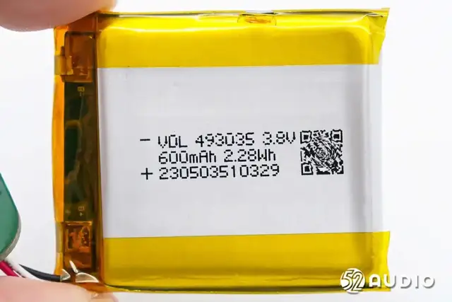

充电盒内置可充电锂离子电池,型号:493035,额定容量:600mAh,充电限制电压:4.35V,来自重庆市紫建电子股份有限公司。
电池背面电芯上丝印信息一览。

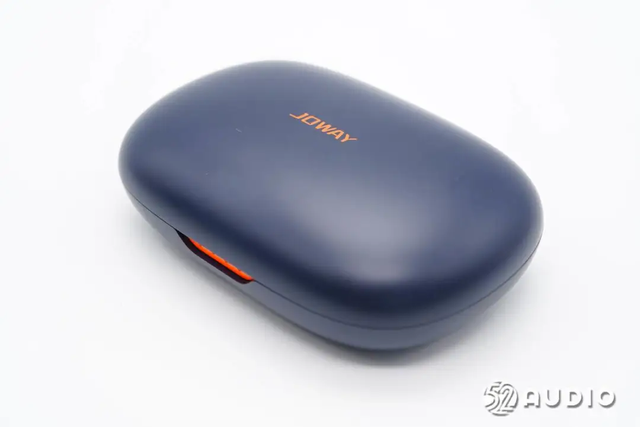

JOWAY乔威H203开放式耳机
JOWAY乔威H203开放式耳机在外观方面,蓝色配色整机均采用了深蓝+橙色撞色设计,充满了运动活力。充电盒圆润无棱角,形态扁平,外出便携;挂耳式耳机独特的曲线设计,观感简约时尚,极具辨识度;佩戴舒适贴合耳朵弧度,同时保障了稳定性,能够满足各种场景使用。
内部主要配置方面,充电盒搭载了500mAh锂电池,采用了INJOINIC英集芯IP5513电源管理SoC,集成MCU、5V升压转换器、锂电池充电管理、电池电量指示等多功能,为TWS蓝牙耳机充电仓提供完整的电源解决方案;还采用了Prisemi芯导P14C1S过压过流保护IC,输入耐压高达32V。

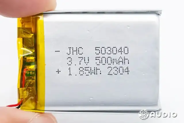

充电盒内置锂离子电池型号:JHC 503040,标称电压:3.7V,额定容量:500mAh 1.85Wh,生产日期:2023年4月。

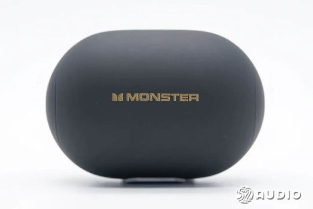

Monster魔声Open Ear 101开放式蓝牙耳机
Monster魔声Open Ear 101开放式蓝牙耳机充电盒体积小巧圆润,握持舒适、外出便携;机身为黑色哑光质感,设计有金色品牌LOGO和银色开盖扣。开放式耳机采用了耳夹式设计,佩戴使用时夹在耳廓上,出音嘴正对耳道,从而实现开放式聆听体验;耳机弯臂具有弹性,可以适应个性化佩戴需求,并采用了硅胶材质,提升贴合皮肤的舒适性。

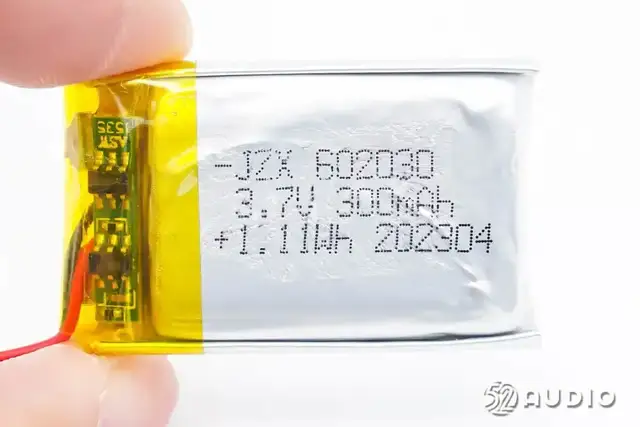

内部结构配置方面,充电盒结构非常简洁,仅包括主板和电池单元。内置锂电池容量300mAh,配备有电路保护板负责充放电保护;主板上搭载了INJOINIC英集芯IP5513多功能电源管理SoC,集成了5V升压转换器、锂电池充电管理、电池电量指示等功能,单芯片为充电盒提供了完整的电源解决方案。
座舱底部结构一览,电池固定在主板上,主板通过螺丝固定在座舱上。
充电盒内置锂电池型号:JZX 602030,标称电压:3.7V,额定容量:300mAh 1.11Wh,生产日期:2023年4月。

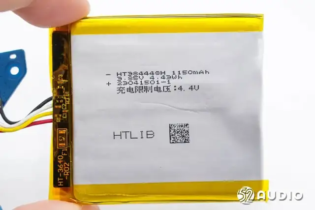

内部主要配置方面,充电盒内置HT恒泰科技1150mAh锂电池,配备有电路保护板负责充放电保护;主板上,采用了思远半导体SY8809蓝牙耳机充电仓解决方案,内部集成充电模块和放电模块,标准的I2C接口和中断信号,方便实现芯片和MCU之间的通讯,控制充电、放电功能;Cmsemicon中微CMS8S5887单片机,用于充电盒整机控制。
座舱底部结构一览,上层固定电池单元,下层通过螺丝固定主板,还设置有为耳机充电的小板和一条指示灯排线。
耳机内置锂离子电池,通过高温绝缘胶带包裹防护。型号:HT384448H,额定容量:1150mAh 4.43Wh,标称电压:3.85V,充电限制电压:4.4V,来自HT恒泰科技。

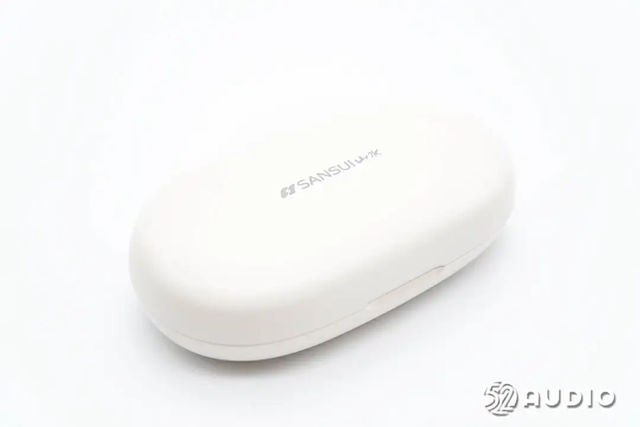

SANSUI山水
SANSUI山水T93开放式蓝牙耳机

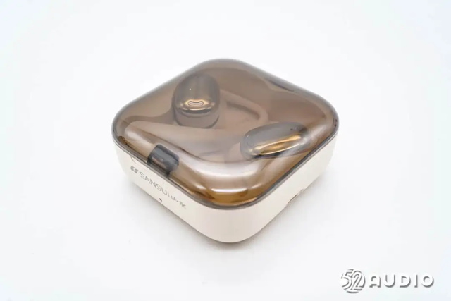

SANSUI山水T93开放式蓝牙耳机在外观方面,充电盒采用了圆角方形设计,半透明盒盖,能够时刻获悉内部耳机状态。耳机采用了耳挂式设计,佩戴舒适轻盈;耳挂设计纤细,不影响佩戴眼镜使用,同时富有弹性,能够适应不同用户的使用需求。

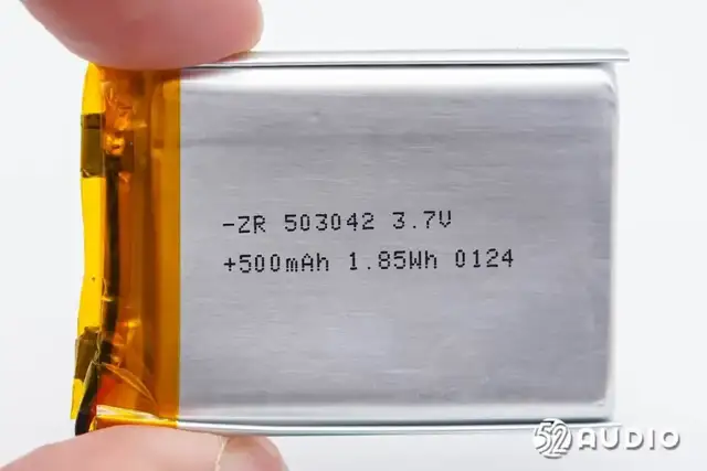

内部主要配置方面,充电盒搭载了500mAh锂电池,采用了Injoinic英集芯IP5521 TWS耳机充电仓管理SoC,支持30V高耐压,集成升压转换器、锂电池充电管理、电池电量指示、独立入仓检测等功能,单芯片为充电仓提供完整的电源解决方案,可有效减小整体方案的尺寸, 降低BOM成本。
座舱底部通过螺丝固定主板单元,通过双面胶固定电池。
充电盒内置锂电池型号:ZR 503042,标称电压:3.7V,额定容量:500mAh 1.85Wh。电池正负极镍片与导线焊接,通过高温绝缘胶带保护。
1、SANSUI山水T93开放式蓝牙耳机拆解,人声增强,ENC通话降噪
SANSUI山水TW92开放式蓝牙耳机

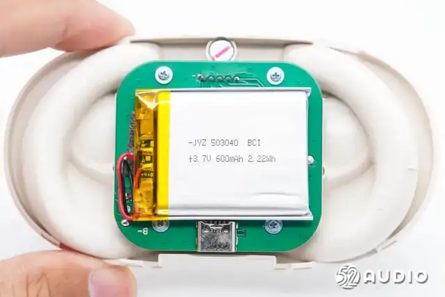

SANSUI山水TW92开放式蓝牙耳机在外观设计方面,充电盒体积扁平,便于外出携带;哑光质感,不沾染指纹,不易出现划痕。耳机采用了耳挂式设计,耳挂可90°旋转调节,满足个性化的佩戴需求;耳挂末端受力点采用了亲肤硅胶材质,提升佩戴舒适性;音腔采用了哑光+高亮的类金属工艺处理,拥有着出色的质感和辨识度。
内部结构配置方面,整体设计非常简洁,充电盒内部包括主板和电池单元。内置电池容量600mAh,来自JYZ金宇宙,配备有电路保护板负责过充电、过放电、过电流等保护;主板上,搭载了INJOINIC英集芯IP5513多功能电源管理SoC,集成MCU、5V升压转换器、锂电池充电管理、电池电量指示、独立入仓检测等多功能;还采用了Wayon维安WP1230的过压保护IC等。
座舱底部结构一览,主板通过螺丝固定,电池通过双面胶固定在主板上。
充电盒内置锂离子电池型号:JYZ 503040,标称电压:3.7V,额定容量:600mAh 2.22Wh,来自JYZ金宇宙。电池配备有电路保护板,通过高温绝缘胶带保护。
1、SANSUI山水TW92开放式蓝牙耳机拆解,数字电量显示,36小时持久续航

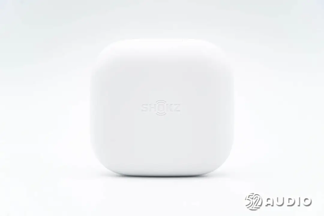

韶音OpenFit不入耳蓝牙耳机作为韶音旗下首款非骨传导的产品,基于其创新探索和在声学领域的技术积累,依然带来了佩戴舒适且高音质的开放式无线聆听体验。外观上,充电盒采用圆角方形设计,触感细腻的哑光质感;耳机采用了分离式的耳挂式设计,使用更加自由灵活,搭配柔性钛丝记忆耳挂和双层零度亲肤硅胶材质,提供个性化的舒适佩戴体验。

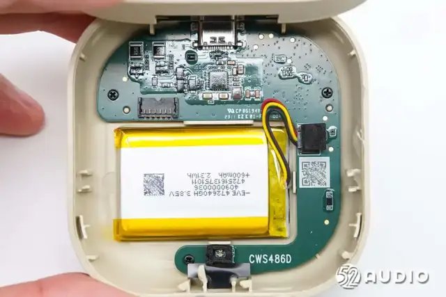

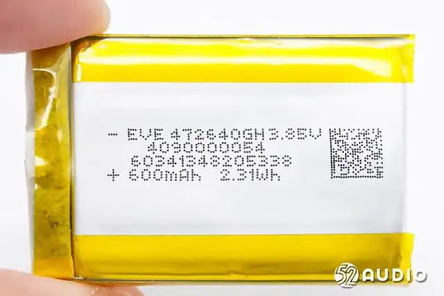

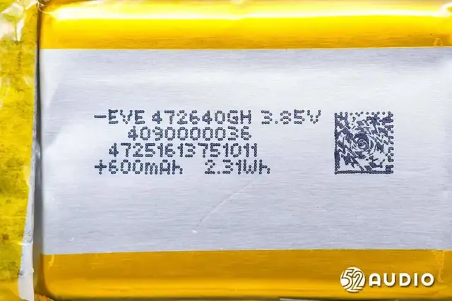

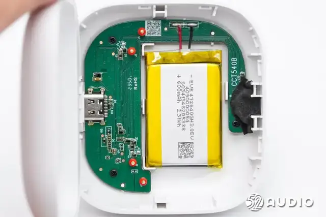

内部主要配置方面,充电盒内置EVE亿纬锂能600mAh锂离子电池组,主板上由Type-C接口输入电源,采用了TI德州仪器BQ25619电源管理芯片,集成充电、升压转换器和电压保护功能,用于为电池和耳机充电;采用了GigaDevice兆易创新GD32L233CCT6 Arm Cortex-M23内核的新型32位微控制器,用于充电盒整机控制。
充电盒内部结构一览,主板通过螺丝固定,电池通过胶水固定在定位槽内,电池导线采用插座与主板连接。
充电盒内置锂电池型号:EVE 472640GH,标称电压:3.85V,额定容量:600mAh 2.31Wh,来自EVE亿纬锂能。

腔体内部结构一览,主板通过螺丝固定,电池通过双面胶固定在定位槽内,导线与主板焊接。
充电盒内置可充式锂离子电池,型号:L1267,标称电压:3.85V,额定容量:600mAh 2.31Wh,充电限制电压:4.4V,生产厂:惠州亿纬锂能股份有限公司,中国制造。
背面电芯上丝印信息一览,型号:EVE 472640GH。

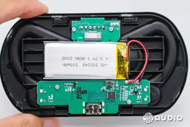

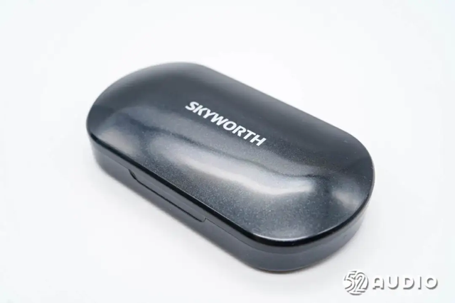

SKYWORTH创维EarOpen EB2开放式耳机在外观设计方面,基于UV高光喷漆工艺,带来了晶莹剔透的质感。耳挂式耳机设计非常独特,机身背部通过彩色水墨画装饰,具有很高的辨识度;弹性记忆耳挂通过亲肤硅胶材质包裹,佩戴贴合皮肤舒适,音腔还支持旋转,能够满足不同用户的个性化佩戴需求。
内部主要配置方面,充电盒搭载有数字显示屏,提供更直观的剩余电量信息;内置锂电池容量500mAh,采用了INJOINIC英集芯IP5518V多功能电源管理SoC,集成MCU、5V升压转换器、锂电池充电管理、电池电量指示等功能,单芯片为充电仓提供完整的电源解决方案,有效减小整体方案的尺寸,降低BOM成本。
座舱底部结构一览,设置有主板、电池和数显屏小板。

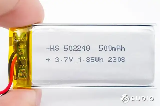

充电盒内置锂离子电池型号:HS 502248,额定容量:500mAh 1.85Wh,标称电压:3.7V,电池配备有电路保护板,通过高温绝缘胶带防护。

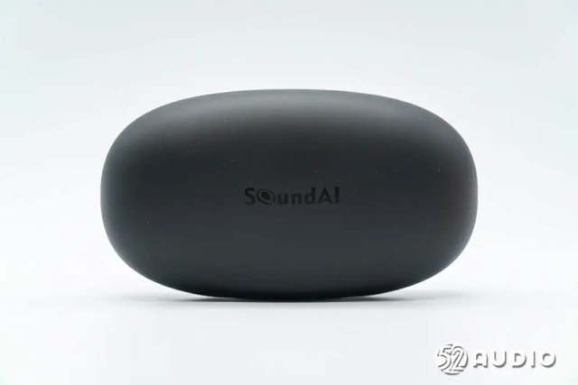

SoundAI声智云耳开放式无线耳机在外观方面,整机采用了细腻磨砂工艺,耐磨耐划不易沾染指纹和油渍。耳机采用人体工学分压耳挂设计,能够平衡耳机的稳固性和舒适性;搭配液态软硅胶材质,提供了近乎无感的舒适佩戴体验。耳机外部观感上,层次感丰富,气质沉稳,亮面铭牌装饰,带来高级质感。

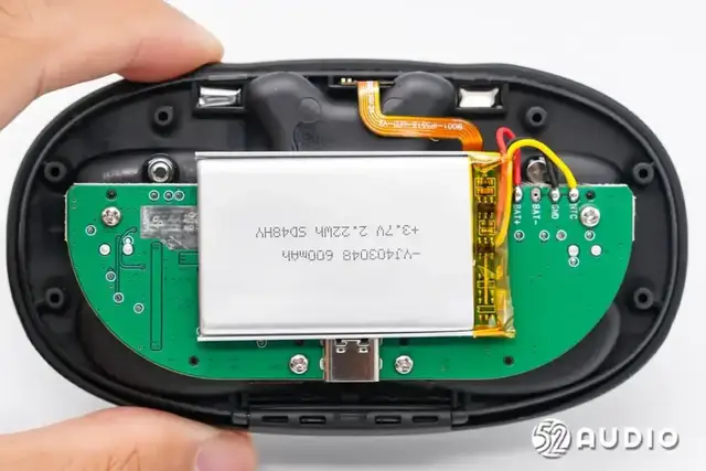

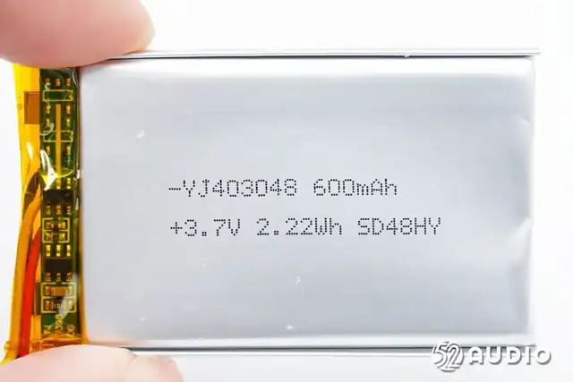

内部主要配置方面,充电盒内置来自言九电子的600mAh锂电池,配备有电路保护板负责过充电、过放电、过电流等保护。主板上搭载了Injoinic英集芯IP5518充电仓管理SoC,集成MCU,5V升压转换器、锂电池充电管理,支持电池电量指示、独立入仓检测等功能,单芯片提供完整的电源解决方案;还采用了LPS微源半导体LP5301过压过流保护IC,避免高电压冲击电路受损。
座舱内侧结构一览,主要配置包括了主板、电池和连接霍尔元件和指示灯的FPC排线。
充电盒内置锂离子电池,型号:YJ403048,标称电压:3.7V,额定容量:600mAh/2.22Wh,来自YJ言九电子。

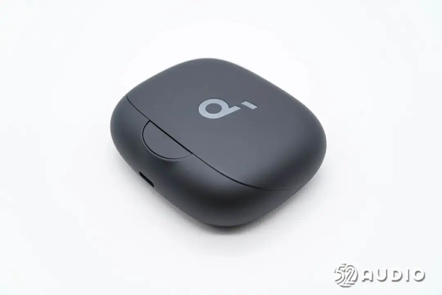

声阔AeroFit Pro不入耳蓝牙耳机
Soundcore声阔AeroFit Pro不入耳蓝牙耳机在外观方面,充电盒采用了圆角方形设计,手感细腻的磨砂质感,独特的磁吸开盖按键,同时集成指示灯和蓝牙配对按键,设计非常巧妙。耳挂式耳机,质感出色,流动性曲线设计,搭配柔软亲肤材质,佩戴舒适,更具运动范;还标配有时尚的S型动感编织纹路设计后挂,让运动场景使用更加稳定。

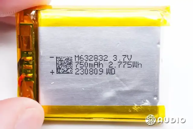

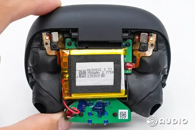

内部主要配置方面,充电盒内置750mAh锂电池,配备苏州赛芯电子科技股份XB5153J2S一体化锂电保护IC;采用了SinhMicro昇生微电子SSP707电源管理芯片,支持38V耐压,内置高效开关充电模块,输出电压可调的升压模块,满足智能充电仓的快充和耳机跟随充电需求;搭载SinhMicro昇生微电子SS888Q微控制器,用于充电盒整机控制。
座舱内侧结构一览,主板通过螺丝固定,电池固定在主板上。
充电盒内置锂离子电池组,型号:M632832,标称电压:3.7V,额定容量:750mAh 2.775Wh,生产日期:2023年8月9日。

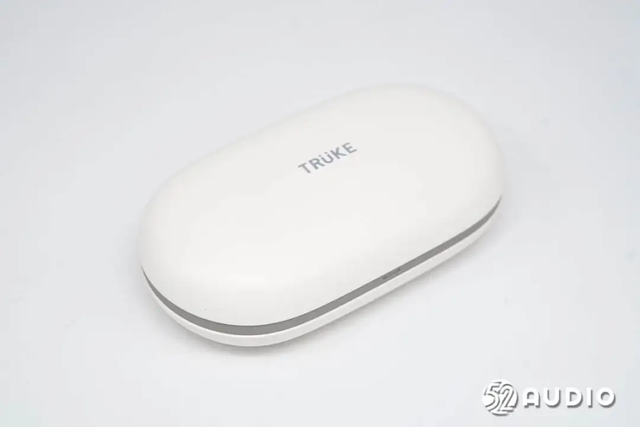

TRÜKE充客
TRÜKE充客HW008开放式耳机
TRÜKE充客HW008开放式耳机在外观方面,充电盒采用了相对扁平的“鹅卵石”状圆润设计,质感细腻,外出便携。挂耳式耳机采用了富有弹性的耳挂,搭配亲肤硅胶材质,能够更好地适配不同人群使用,带来舒适稳固的佩戴体验;耳机背部采用了CD纹理的盖板装饰,观感时尚精致。

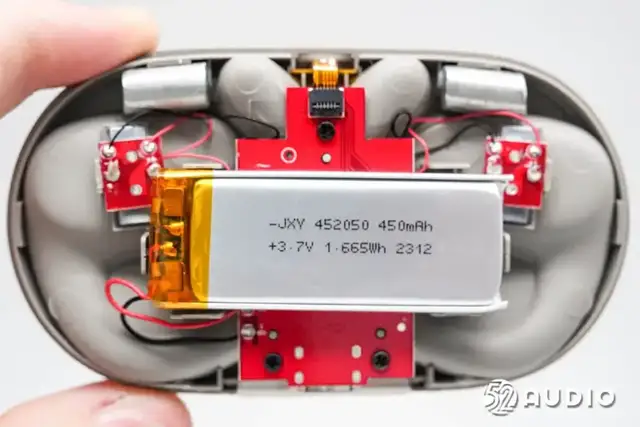

充电盒内置了450mAh锂电池,配备有电路保护板负责充放电安全;主板上,采用了Injoinic英集芯IP5413P TWS充电盒SOC,负责内置电池的充放电管理;另外搭载了一颗MCU负责充电盒整机控制;还搭载了霍尔元件,用于感知充电盒开关盖状态,实现开盖即连的便捷体验。
座舱底部结构一览,通过螺丝固定主板,电池使用双面胶固定在主板上。
充电盒内置锂电池型号:JXY 452050,标称电压:3.7V,额定容量:450mAh 1.665Wh。
1、拆解报告:TRÜKE充客HW008开放式耳机

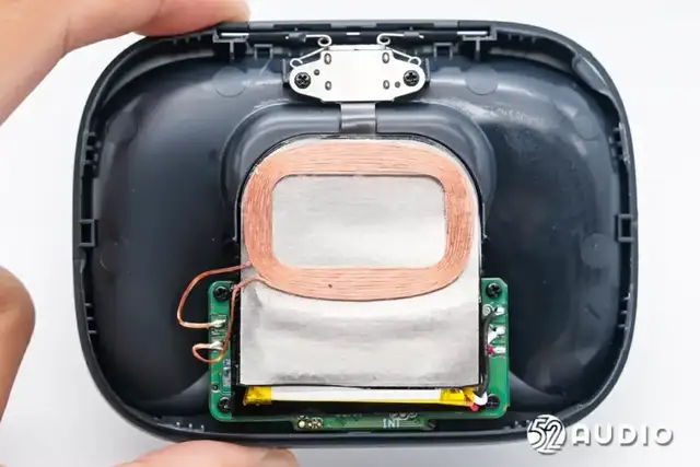

UiiSii云仕OWS-01开放式蓝牙耳机

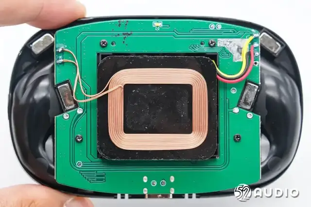

UiiSii云仕OWS-01开放式蓝牙耳机在外观方面,充电盒采用了圆润的“鹅卵石”状设计,哑光质感,体积较为扁平,以方便外出便携。耳机采用了不入耳的耳挂式设计,耳挂支持左右30度旋转,能够更好地贴合各种耳型,保障舒适稳固的佩戴体验;开放式聆听,降低了耳道细菌滋生,同时提升了户外佩戴耳机使用的安全性。

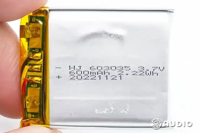

内部主要配置方面,充电盒内置HJ弘捷600mAh锂电池组,支持有线、无线两种方式输入电源。有线Type-C端口设置了LPS微源半导体LP5301过压过流保护IC,采用了Injoinic英集芯IP5518 TWS耳机充电仓管理SoC负责充放电管理,同时集成电池电量指示、出入仓检测等功能;无线采用了NuVolta伏达NU1680C无线充电接收芯片,具有高效率和低成本的特点。
座舱底部结构一览,通过螺丝固定主板单元,中间镂空设置电池和无线充电接收线圈。
充电盒内置锂离子电池型号:HJ 603035,标称电压:3.7V,容量:600mAh 2.22Wh,生产日期:2022年11月21日,来自HJ弘捷。

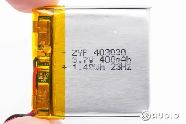

通过拆解了解到,象鼻子大怪兽D39开放式耳机充电盒内部结构设计精简,搭载了400mAh锂电池,采用了INJOINIC英集芯IP5513多功能电源管理SoC,集成5V升压转换器、锂电池充电管理、电池电量指示等功能,单芯片为充电盒提供了完整的电源解决方案。
充电盒内置锂电池型号:ZYF 403030,标称电压:3.7V,额定容量:400mAh 1.48Wh。电池配备电路保护板,通过绝缘胶包裹防护。

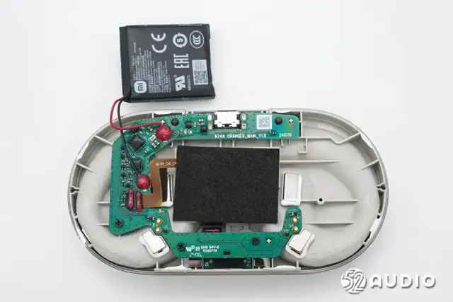

充电盒内置锂威能788mAh聚合物锂电池,采用了Sunlord顺络电子SPH系列绕线功率电感,LPS微源半导体LP5308M 36V过压过流保护芯片,以及用于开盖即连的霍尔元件等。
座舱底部结构一览,主板通过螺丝固定,电池导线与主板焊接。中间贴有海绵垫,用于防护电池单元。

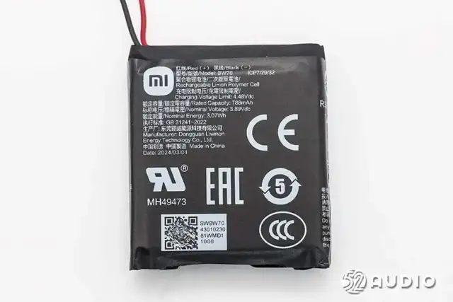

充电盒内置锂电池标签上信息,聚合物锂电池,型号:BW70,充电限制电压:4.48V,额定容量:788mAh,标称电压:3.89V,额定能量:3.07Wh,生产厂:东莞锂威能源科技有限公司。

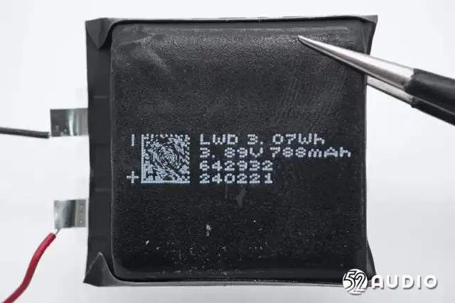

撕开外部标签,内部电芯上丝印信息一览。

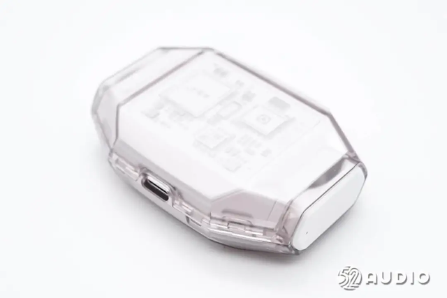

小天才耳机E5外观方面,在延续了上代小天才E3开放式座舱、耳夹式耳机设计的基础上,进行了全面更新。充电盒采用了透明外壳,类“Radiant钻石切割工艺”设计,富有层次感;还雕刻有“精密元器件”,提升产品细节。耳夹式耳机新增创新悬停式转轴结构,能够更好地适配不同用户耳型,提供舒适稳固的佩戴体验。

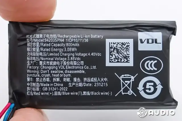

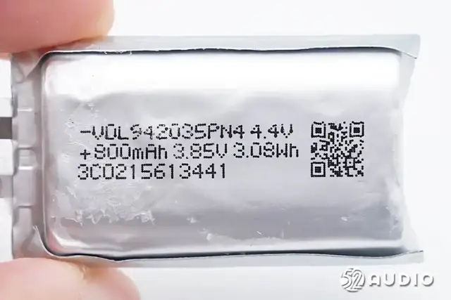

内部电路方面,充电盒内置800mAh锂电池,采用Type-C接口输入电源,由思远半导体SY5320芯片负责过压过流保护,由LPS微源半导体LP6261升压转换器为内置电池升压为耳机充电。

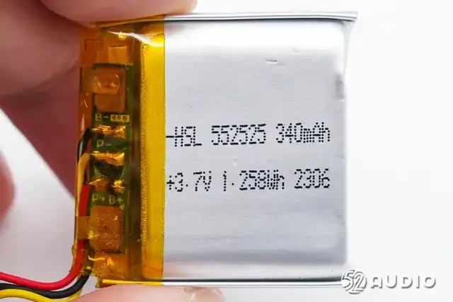

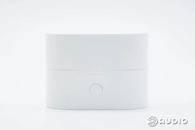

XTOUR秘语开放式耳环耳机在外观方面将时尚配饰理念融入到了真无线耳机的设计之中,带来了一款时尚精美的产品,极富品牌特色和辨识度。充电盒设计非常独特,上下两层叠加,并加入了精妙结构,让其是充电盒的同时也是一个解压小装置。耳机采用耳环式设计,佩戴时悬挂在耳廓上,观感个性时尚;耳机还通过亲肤硅胶材质包裹,提升佩戴的舒适性。
内部主要配置方面,充电盒内置340mAh锂电池,配备有独立的电路保护板负责充电保护。主板上搭载了思远半导体SY8801蓝牙耳机智能充电仓解决方案,集成充电模块和放电模块,充电电流和放电截止电流外部可以调节,还支持耳机仓和耳机之间的通讯;还采用了Zbit恒烁CX32L003 MCU单片机,用于充电盒整机控制。
座舱内部结构一览,通过支架固定有FPC排线,通过插座连接主板导线。FPC排线上有为耳机充电的金属连接器、霍尔元件和指示灯。
充电盒内置锂离子电池,型号:HSL 552525,额定容量:340mAh 1.258Wh,标称电压:3.7V,出厂日期:2023年6月。

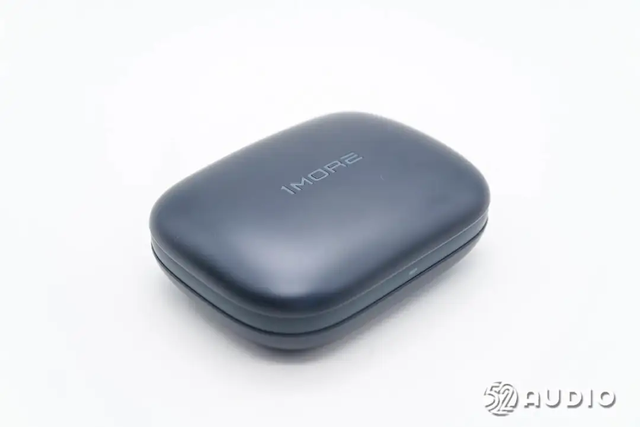

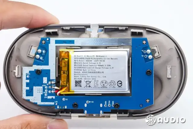

1MORE万魔运动蓝牙耳机S30在外观方面,充电盒采用了相对扁平的“鹅卵石”状设计,哑光质感,握持舒适外出便携。开放式耳机为耳挂式设计,耳挂采用TPEE软塑材质+硅胶外皮,佩戴方便,与耳廓贴合舒适稳固;机身上设计有透亮的1MORE铭牌装饰,搭配珍珠白配色,佩戴时尚。
充电盒内部电路简洁,仅包括了主板和电池单元。内置电池容量600mAh,来自湖南亿等新能源,配备有电路保护板负责充放电保护;主板上,采用了Injoinic英集芯IP5518 TWS耳机充电仓管理SoC,集成MCU,5V升压转换器、锂电池充电管理、电池电量指示等多功能,支持耳独立入仓检测,开盖即连功能耳机秒回联手机;还采用了Prisemi芯导科技P14C1N过压过流保护IC等。
座舱底部结构一览,异性主板设计,通过螺丝固定,中间镂空放置电池单元。
充电盒内置锂电池标签上信息,可充电锂离子电池,型号:602540,额定电压:3.7V,额定容量:600mAh 2.22Wh,充电限制电压:4.2V,制造商:湖南亿等新能源有限公司,中国制造。
