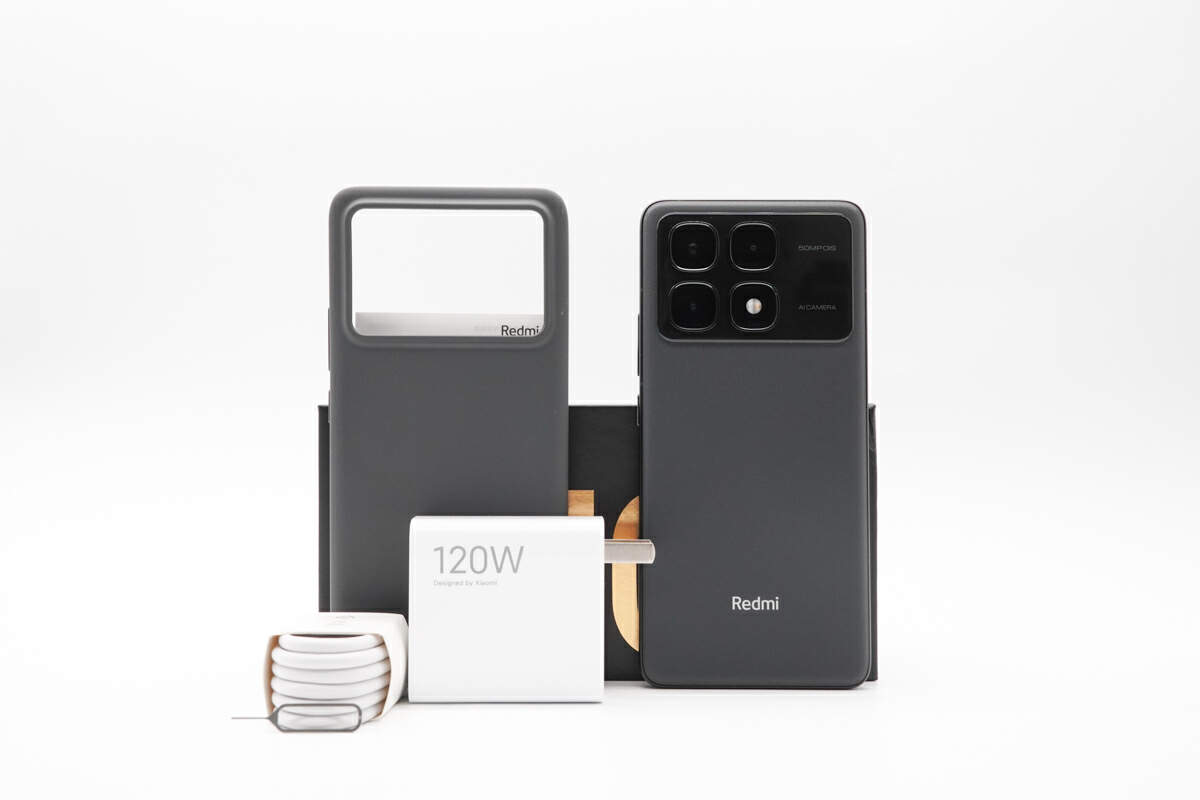

打开包装,内部拥有 Redmi K70 至尊版手机、120W充电器套装、卡针、说明书以及商务壳等。

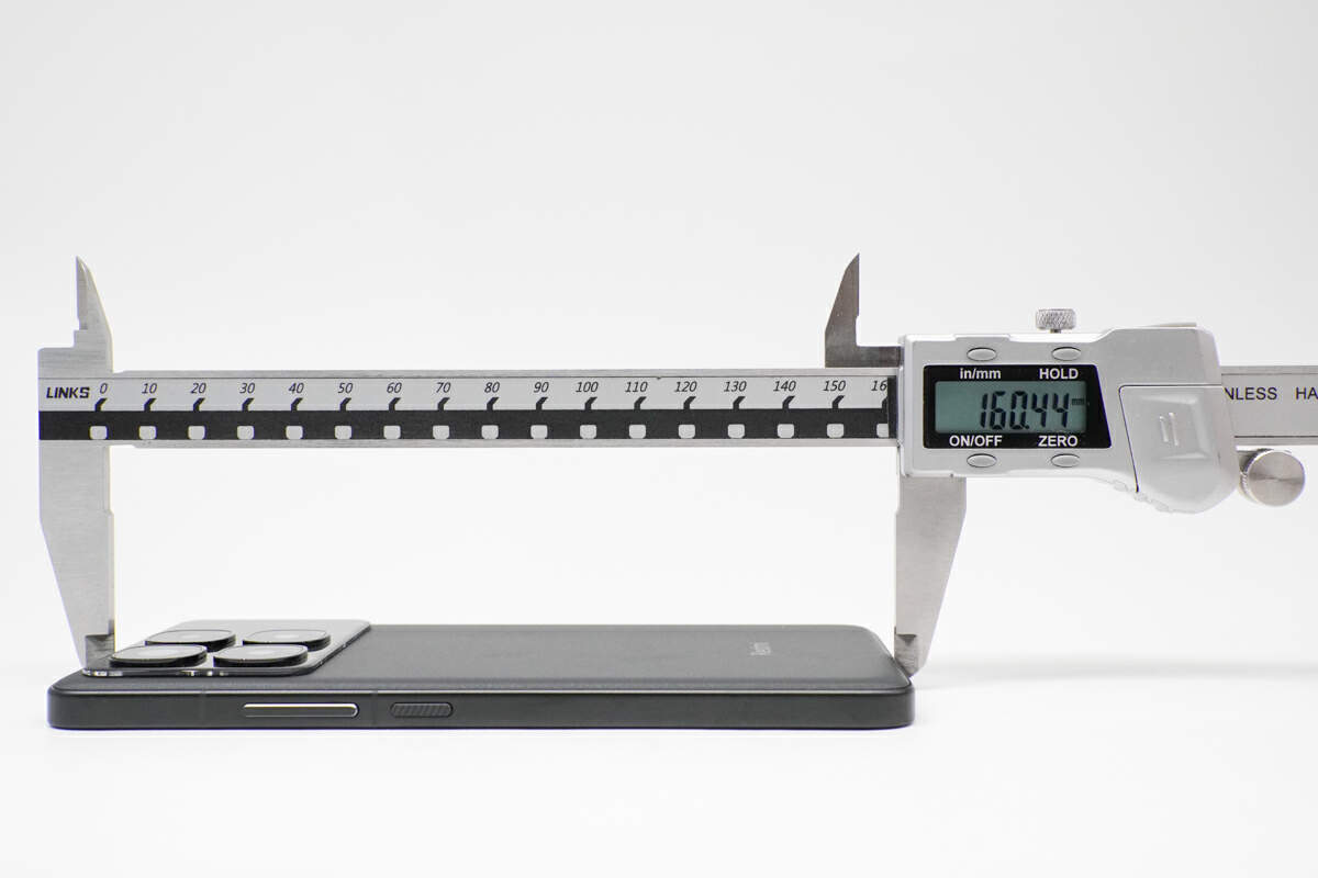

Redmi K70 至尊版手机长度约为160.44mm。

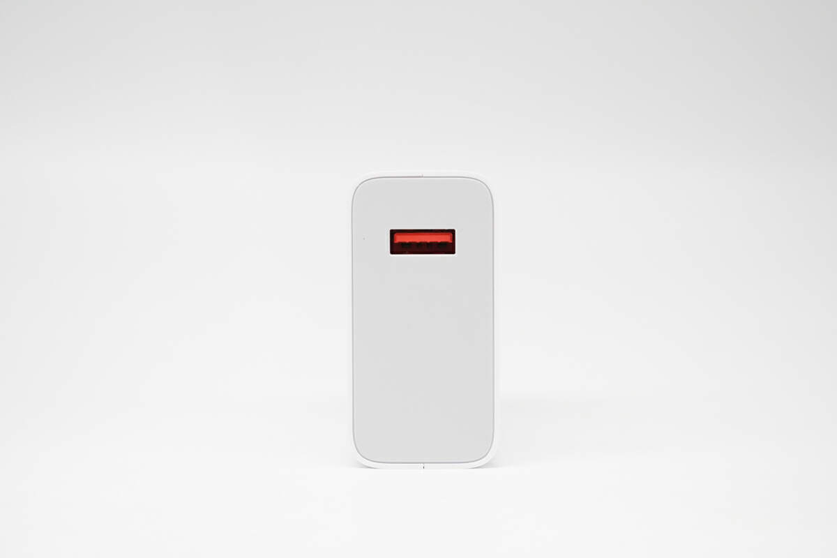

输出面板配置单USB-A端口,母口胶芯为橙红色设计,拥有明显辨识度。

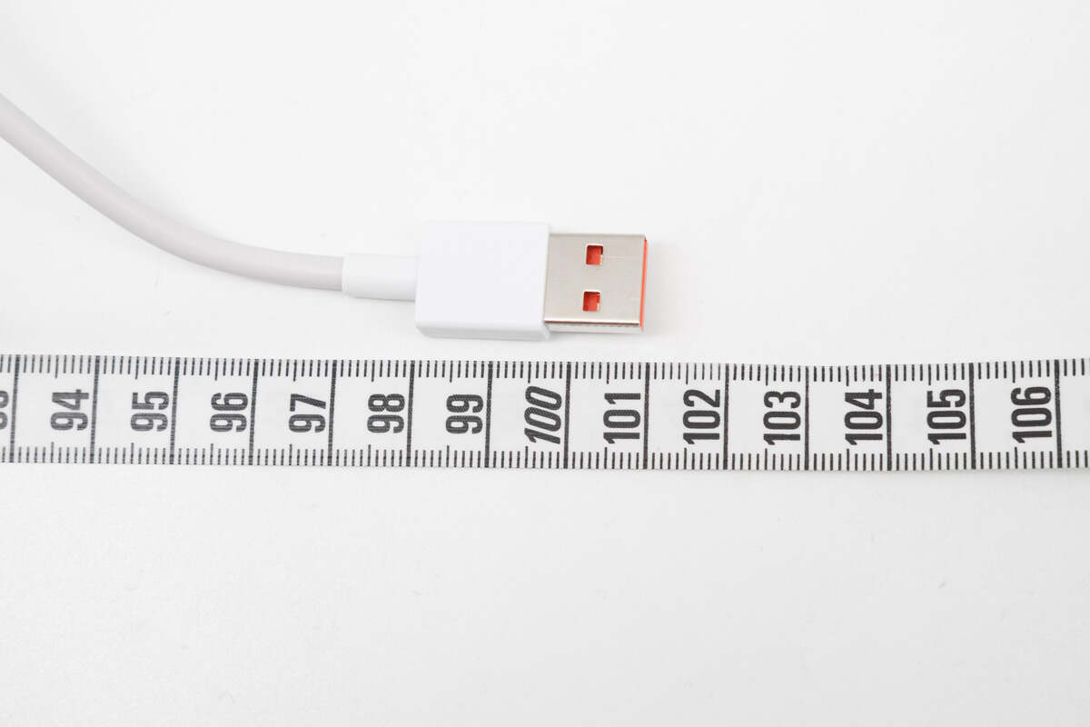

充电线材长度约为101cm,能满足日常充电连接所需长度。

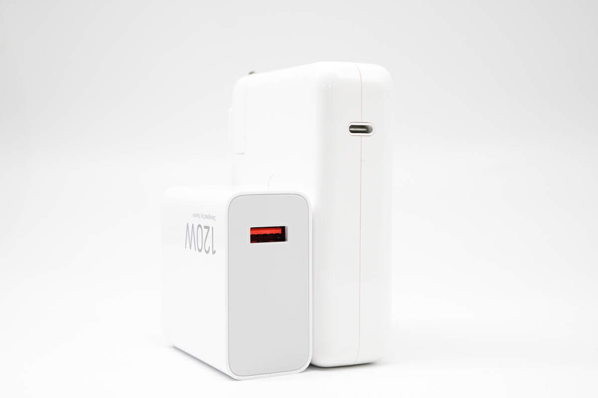

此款充电器与苹果 140W 充电器相比,体积更具小巧。

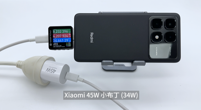

使用Xiaomi 45W 小布丁充电器为Redmi K70 至尊版充电,POWER-Z KM003C 测试仪实测当前手机输入端功率为 8.23V 4.21A 36.64W。

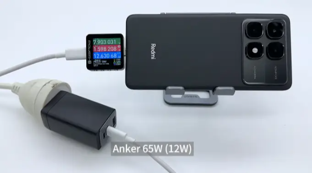

使用Anker 65W 充电器为 Redmi K70 至尊版充电,使用 POWER-Z KM003C 实测手机当前输入端功率为 7.90V 1.60A 12.63W。

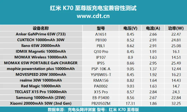

使用 CUKTECH 10000mAh 30W 充电宝为 Redmi K70 至尊版充电,使用 POWER-Z KM003C 实测手机当前输入端功率为8.52V 2.91A 24.81W。
将所测充电宝兼容性数据汇总,本次测试的充电宝给Redmi K70 至尊版充电握手9V、17V电压;电流在1-3A左右。
将充电功率数据绘制为柱状图,可以看到Redmi K70 至尊版的充电功率主要集中在13W、25W两个功率档位,其中,功率最高的为 Xiaomi 20000mAh 50W (3nd Gen) 充电器,功率达到了32.25W。

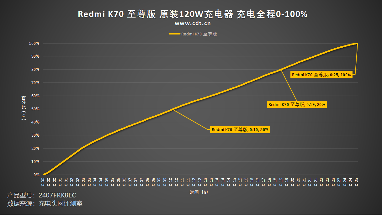

接下来,就带大家来看一下这款 Redmi K70 至尊版 搭配原装120W的快充表现,手机电量消耗殆尽后,将手机与原装120W充电器放入25℃的恒温箱中,接通电源,并记录数据。
接通电源后,握手18V电压档位;前3分钟充电功率最高达到98W;随后功率下降至50-59W左右并持续充电至第23分钟;之后功率不断下降,并于第25分钟充至满电。
绘制出折线图,可以清楚看出使用原装120W充电器为 Redmi K70 至尊版 10分钟充至50%;19分钟充至80%;从0%开始至完全充满耗时约25分钟。

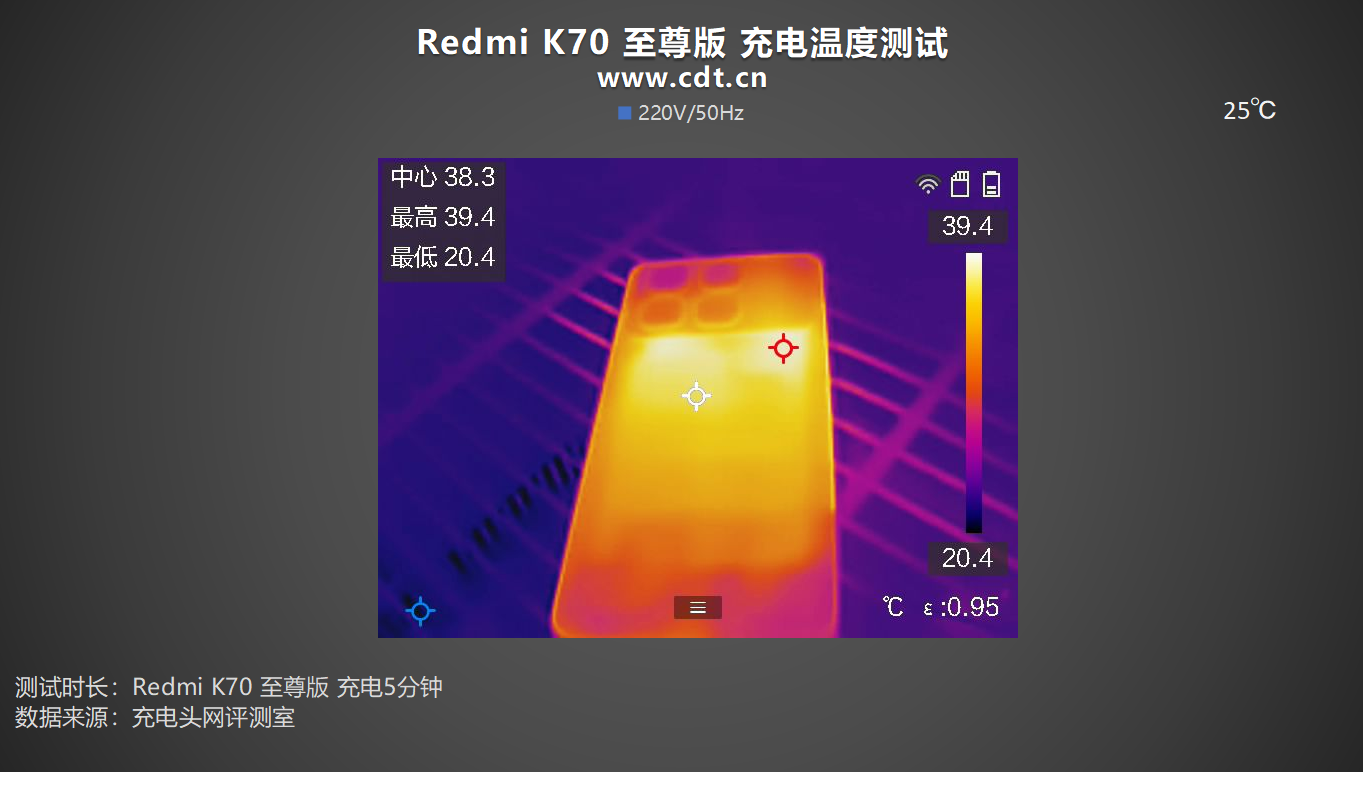

充电5分钟后,使用热成像仪拍摄手机背面 ,最高温度为39.4℃。可以看到发热主要集中在摄像头下侧主板区域。

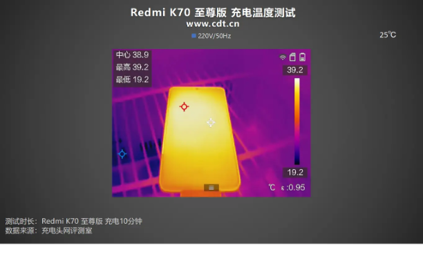

充电10分钟后,使用热成像仪拍摄手机正面 ,最高温度为39.2℃。

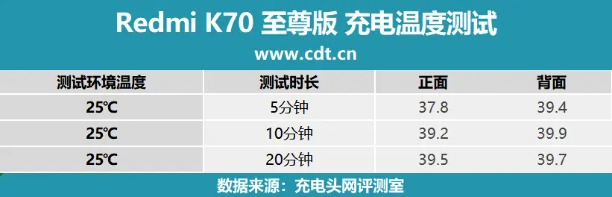

将温度数据汇总,可以看出充电过程中手机整体的温度在37.8-39.9℃之间。
绘制出柱状图可以看出,充电过程中Redmi K70 至尊版手机正面最高温度为39.5℃,背面最高温度为39.9℃,充电即将结束时用手触摸手机触感温热,并没有出现烫手的情况。
