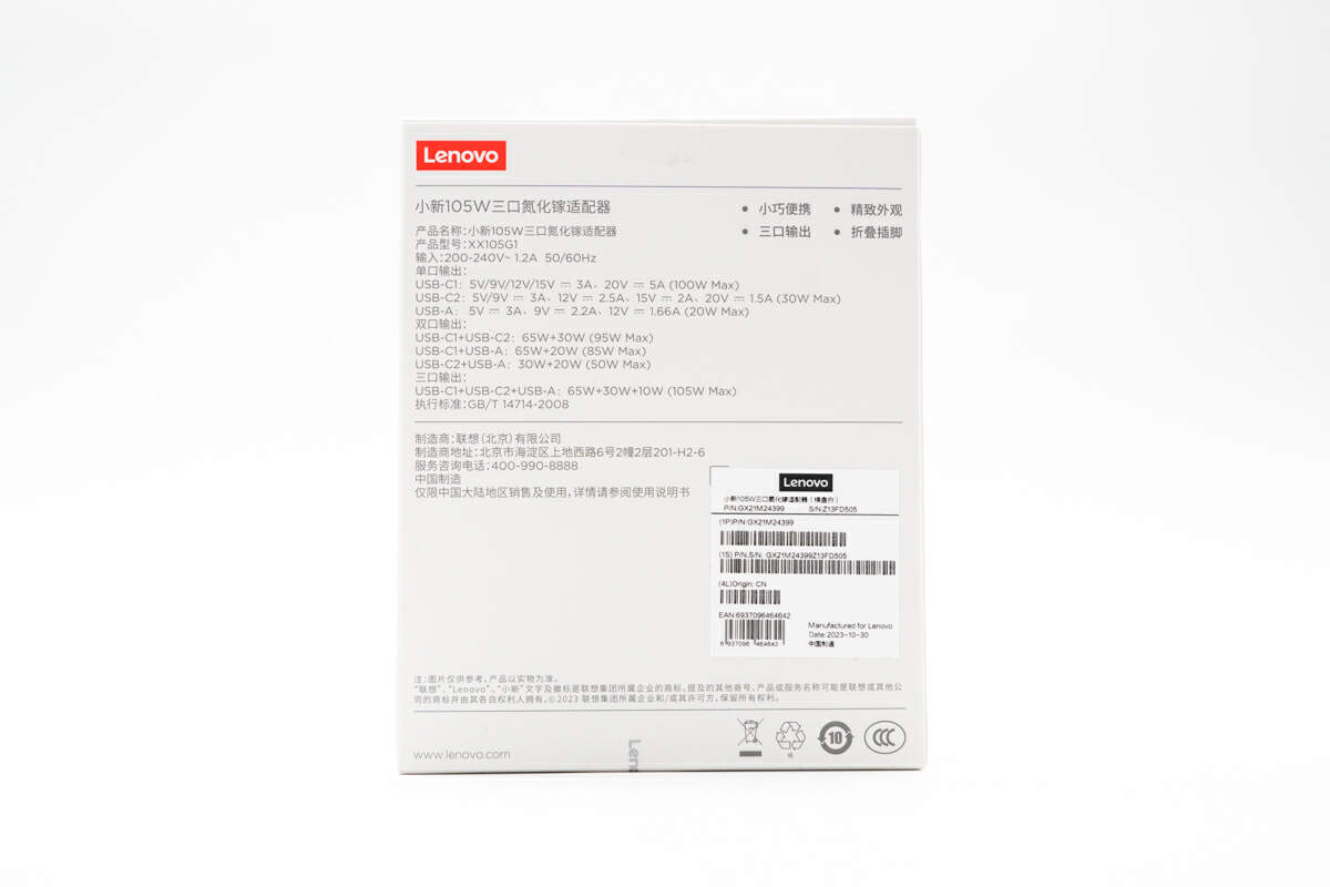

包装盒背面除相关名称字样外,中间区域贴有输出参数信息及产品条形码信息等。

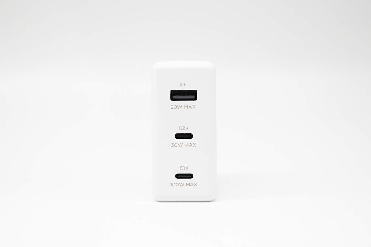

联想小新 105W 三口氮化镓适配器输出面板配置2C1A三个USB端口,母口胶芯均为黑色,且 USB 端口处均印有相关名称标识和最大充电功率。

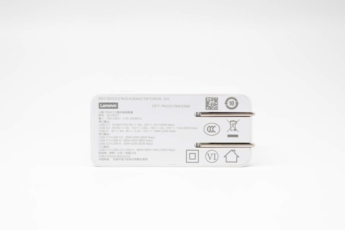

插脚端面板印有充电器详细参数铭文。
型号:XX105G1;
输入:200-240V~ 1.2A 50/60Hz;
单口输出:
USB-C1:5V3A、9V3A、12V3A、15V3A、20V5A(100W Max);
USB-C2:5V3A、9V3A、12V2.25A、15V2A、20V1.5A(30W Max);
USB-A:5V3A、9V2.2A、10V1.66A(20W Max);
双口输出:
USB-C1+USB-C2:65W+30W(95W Max);
USB-C1+USB-A:65W+20W(85W Max);
USB-C2+USB-A:30W+20W(50W Max);
三口输出:
USB-C1+USB-C2+USB-A:65W+30W+10W(105W Max);
制造商:联想(北京)有限公司,并具备国家 CCC 安全认证。

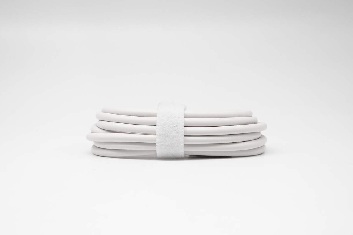

附赠的线材为 C to C 类型,采用魔术布艺扎带捆绑固定;线身采用白色TPE材质外被。

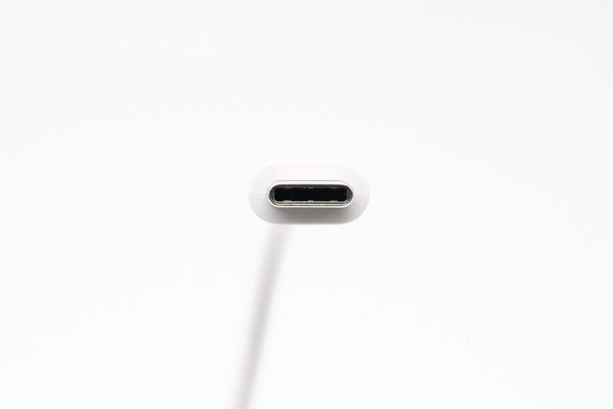

USB-C公头特写,满PIN设计。

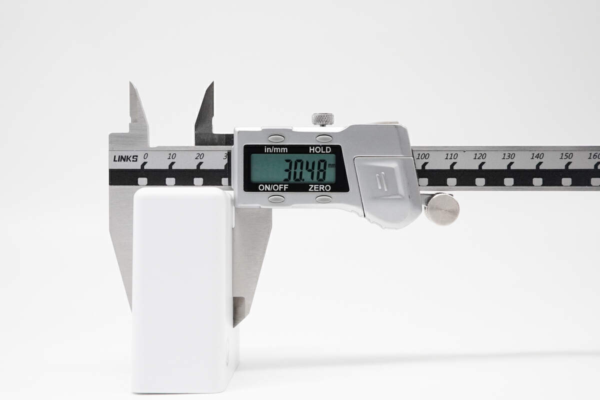

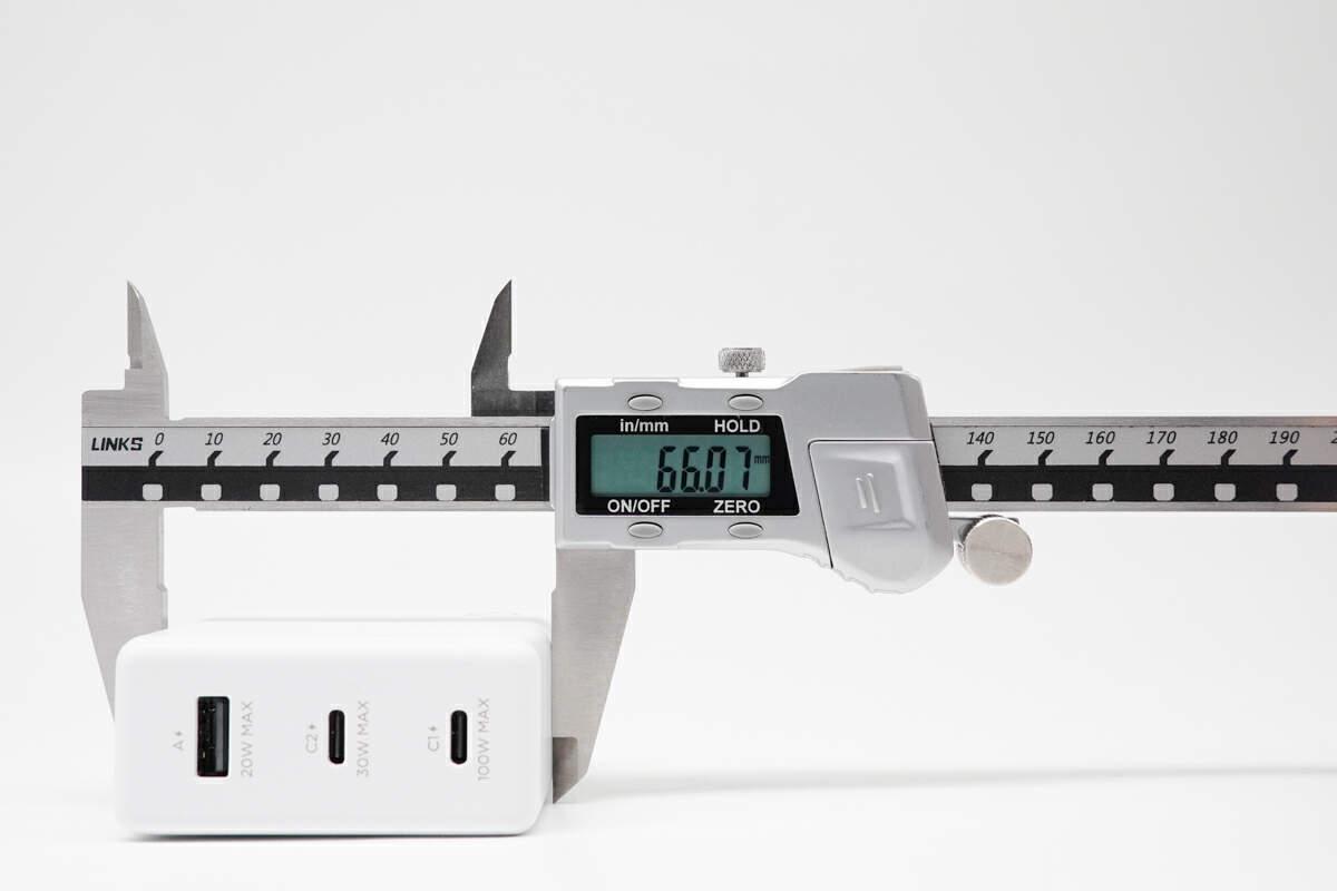

联想小新 105W 三口氮化镓适配器长度约为66.07mm。
联想小新 105W 三口氮化镓适配器高度约为65.97mm。
联想小新 105W 三口氮化镓适配器厚度约为30.48mm。

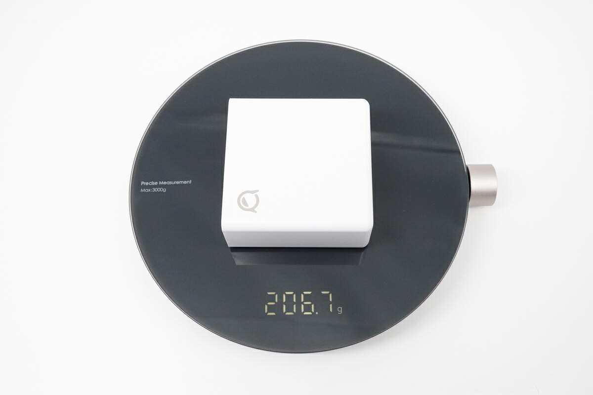

联想小新 105W 三口氮化镓适配器重量约为206.7g。

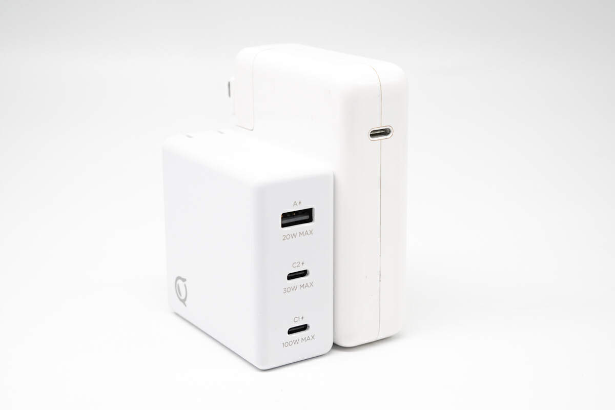

适配器采用第三代超低阻抗GaN半导体黑科技材料,除了更好的导热效率、耐高温特性外,对比苹果140W充电器体积也明显更小。

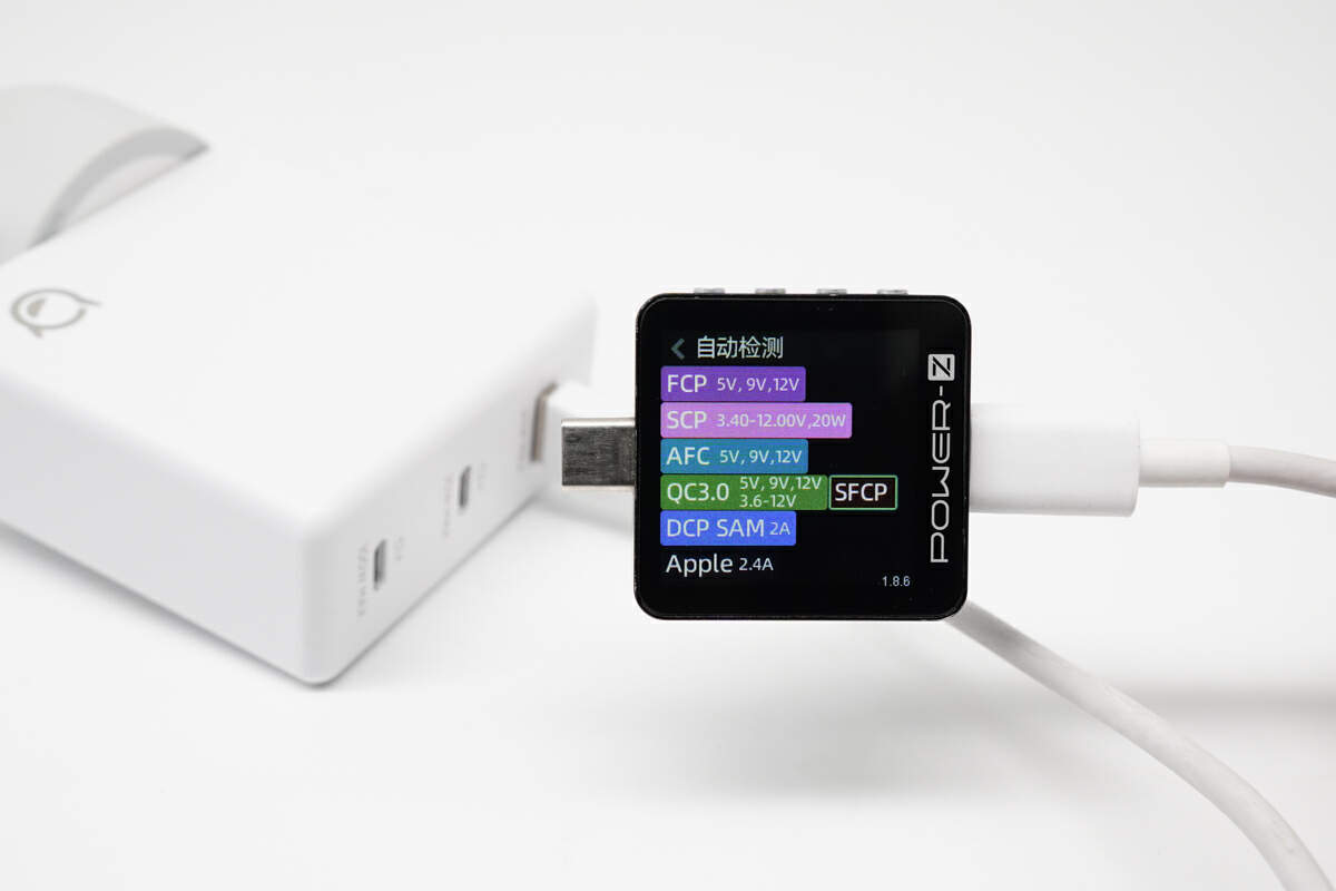

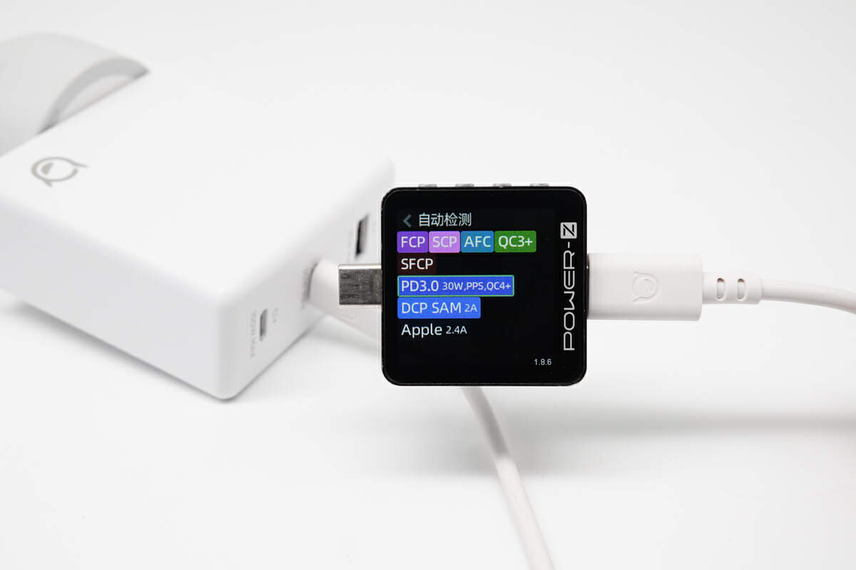

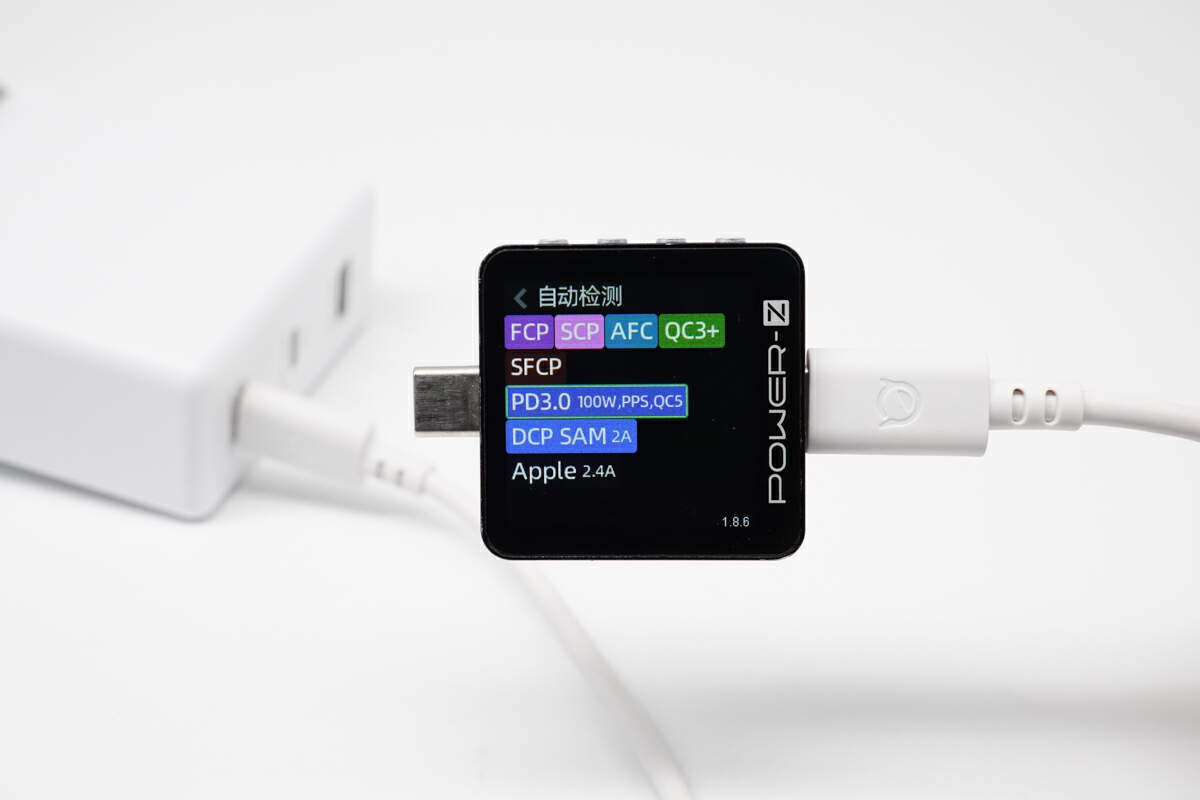

使用 POWER-Z KM003C 测试仪测试 Type-C1 端口充电协议,实测支持 FCP、SCP、AFC、QC3+、QC5、SFCP、PD3.0、DCP、Apple 2.4A 和 PPS 等充电协议。

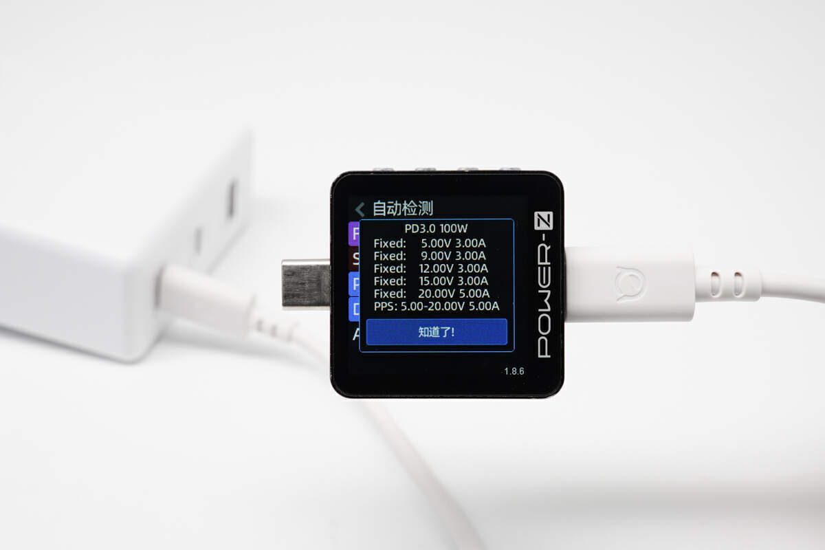

PDO报文方面,Type-C1 端口实测支持 5V3A、9V3A、12V3A、15V3A和20V5A 五组固定电压档位,以及5-20V5A一组PPS电压档位。
使用 POWER-Z KM003C 测试仪测试 Type-C2 端口充电协议,实测支持 FCP、SCP、AFC、QC3+、QC4+、SFCP、PD3.0、DCP、Apple 2.4A 和 PPS 等充电协议。

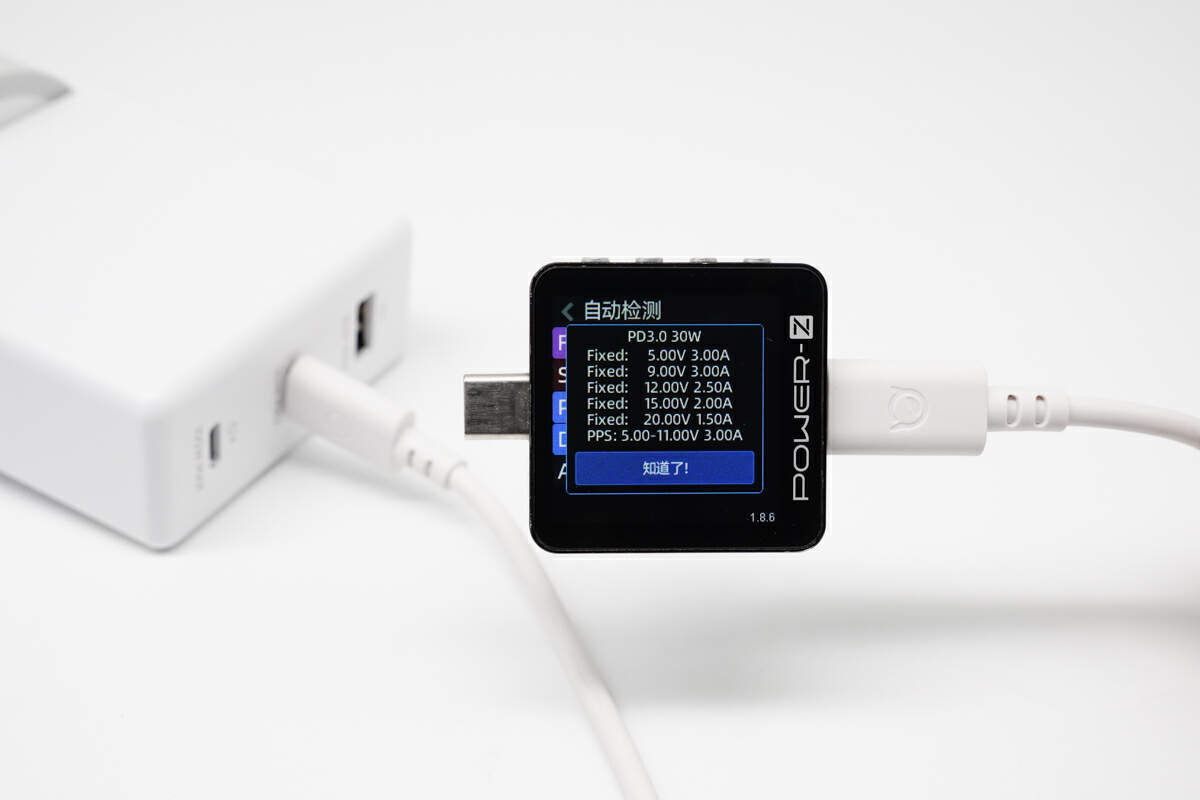

PDO报文方面,实测Type-C2端口具备5V3A、9V3A、12V2.5A、15V2A、20V1.5A五组固定电压档位,以及5-11V3A 一组 PPS 电压档位。

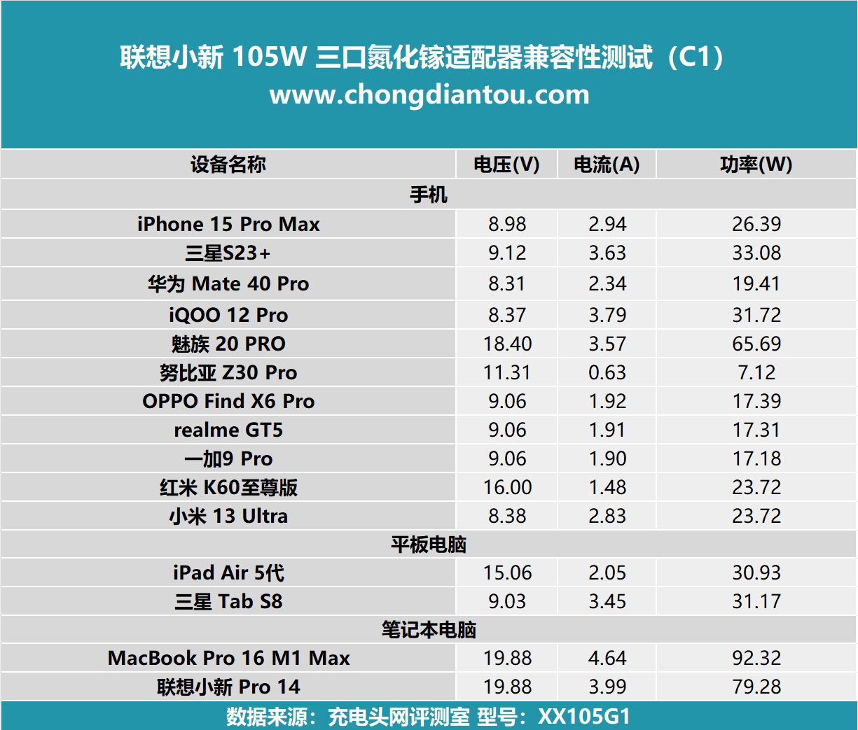

Type-C1

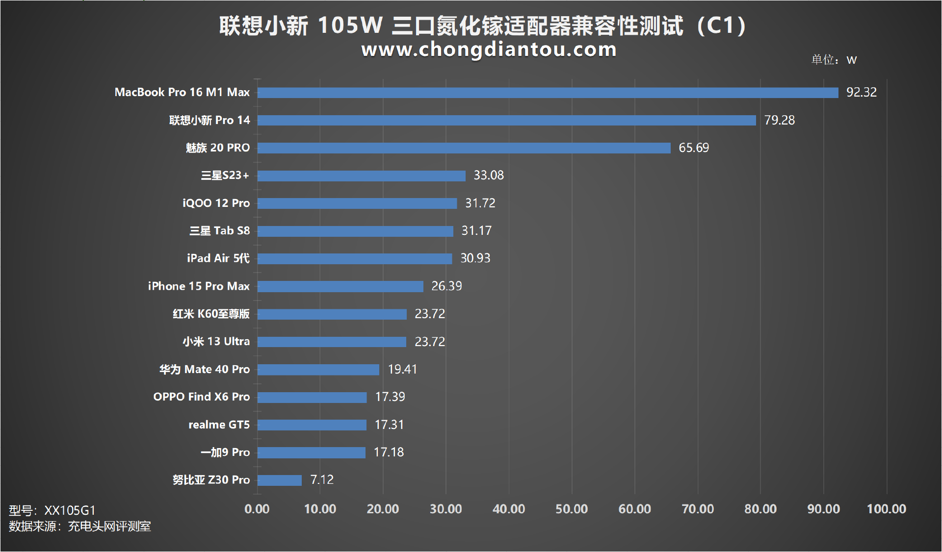

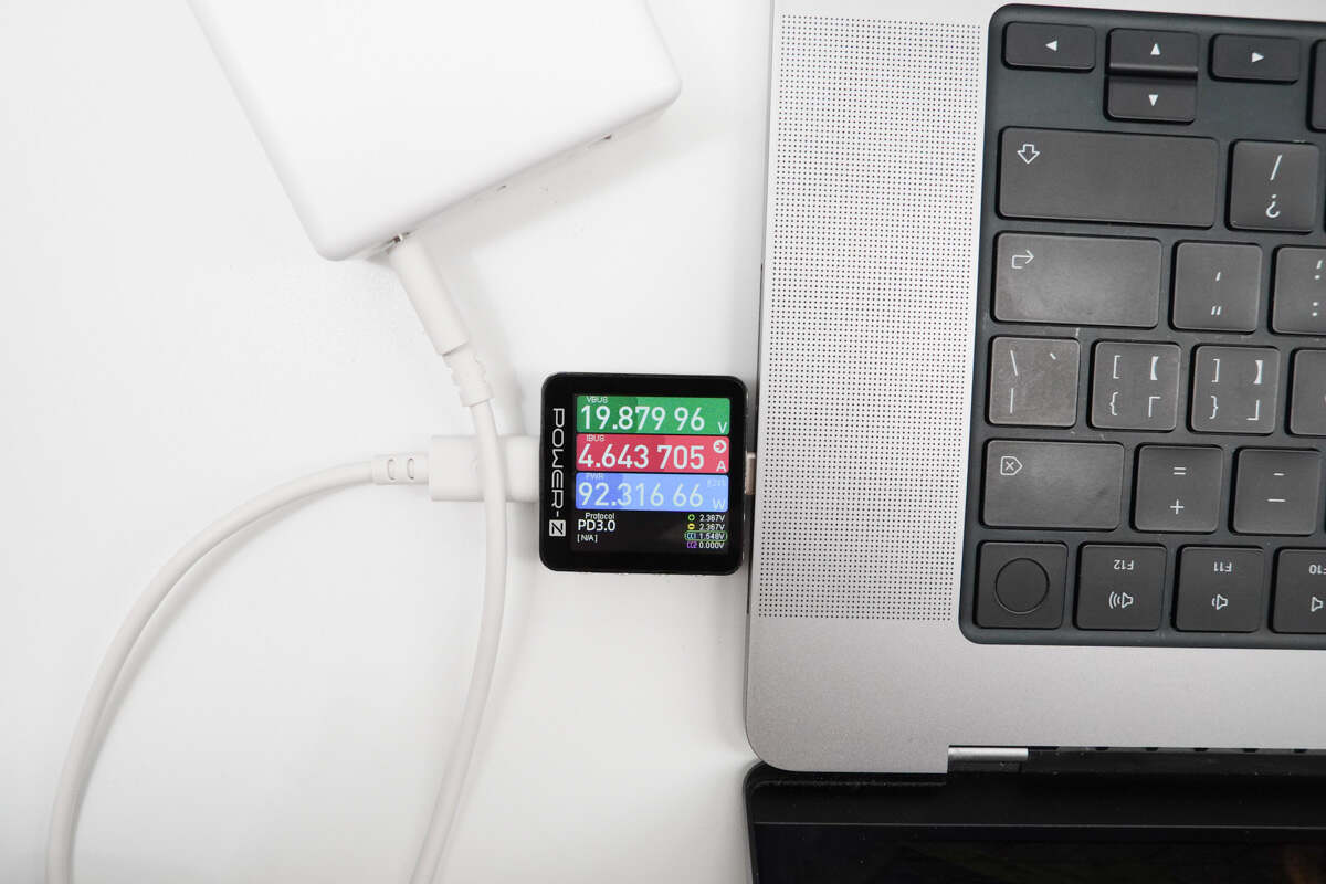

将 MacBook Pro 16 M1 Max 笔电连接联想小新 105W 三口氮化镓适配器的 Type-C1口,并搭配原装100W充电线,使用 POWER-Z KM003C 实测功率为 19.88V 4.64A 92.32W。

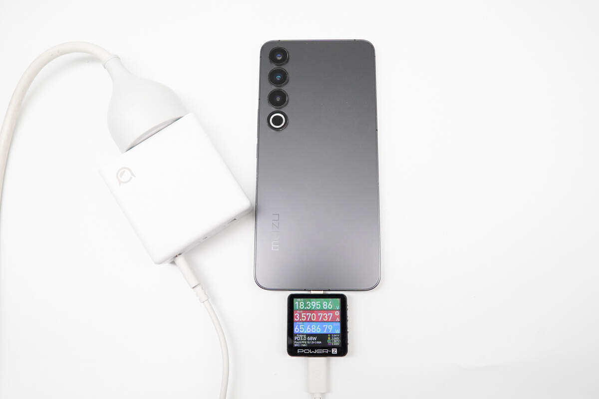

将魅族20 Pro连接联想小新 105W 三口氮化镓适配器的 Type-C1口,并搭配原装100W充电线,使用 POWER-Z KM003C 实测功率为 18.4V 3.57A 65.69W。
将数据汇总成表格,大多数主流手机可握手9V电压,兼容性较好的设备可握手 15V、20V大电压,拥有更高的充电功率。同样,对于支持 PD 100W 充电的笔电,其充电功率可达92W左右,充电器的 Type-C1 端口支持 PD 100W 输出。
绘制出柱状图,充电功率最高的是 MacBook Pro16 M1 Max 笔电设备,实测功率为 92.32W,同时支持大功率 PD 快充的手机、平板和游戏掌机皆拥有不错的充电表现;此外,该端口支持大功率PPS快充协议,对于支持该协议的终端设备,如 魅族20 Pro手机,其充电功率表现将进一步提升。

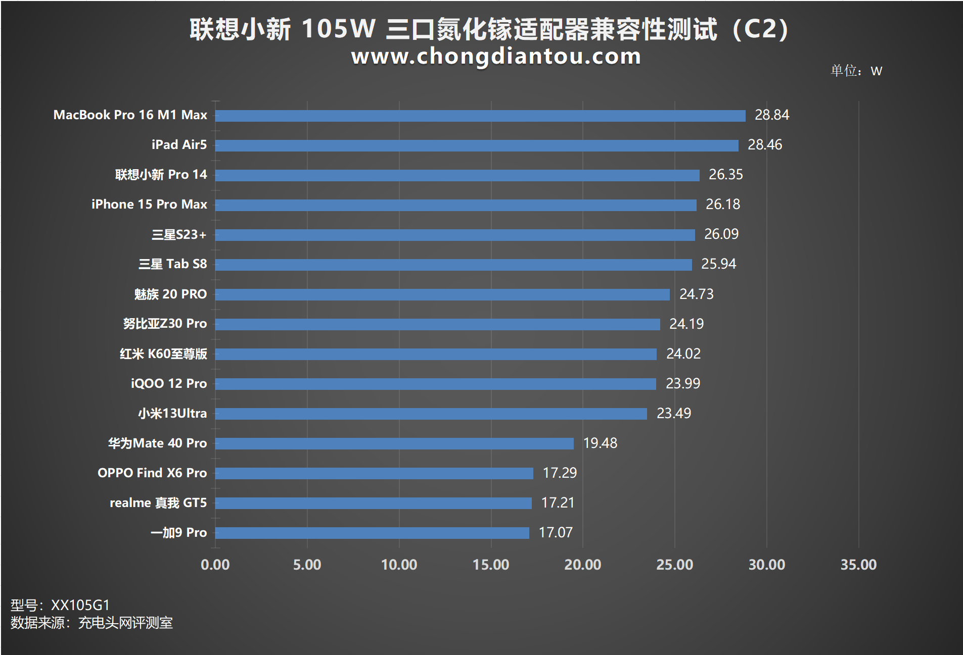

将三星S23+ 连接联想小新 105W 三口氮化镓适配器的 Type-C2口,使用 POWER-Z KM003C 实测功率为 8.8V 2.96A 26.09W。
将数据汇总成表格,从上图可以看出,充电器为各手机设备的充电表现为主流水准,手机、平板、笔电可分别握手9V/15V/20V 电压档位;同时,实测 Type-C2 端口最高可支持 PD 30W快充,与标称一致。
绘制出柱状图,可以看到功率在18-30W区间内浮动;其中充电功率最高的是 MacBook Pro16 M1 Max 笔电设备,可达 28.84W。

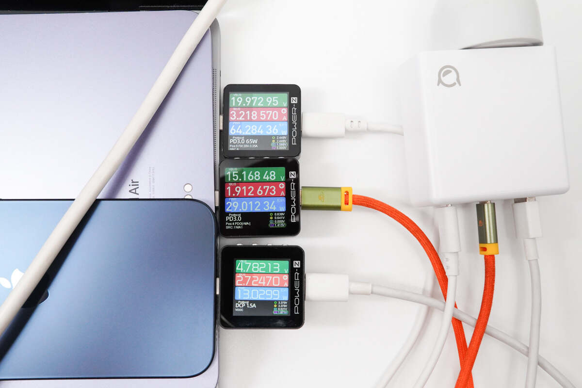

多口同时输出测试
当用户拥有更多的智能设备需要同时充电时,这款充电器的功率分配也是需要了解清晰,以便为终端设备进行更快速的充电。
通过充电器的两个 Type-C 端口同时为笔电、平板设备进行充电时,笔电端输入功率为64.32W、手机端输入功率为 28.8W。

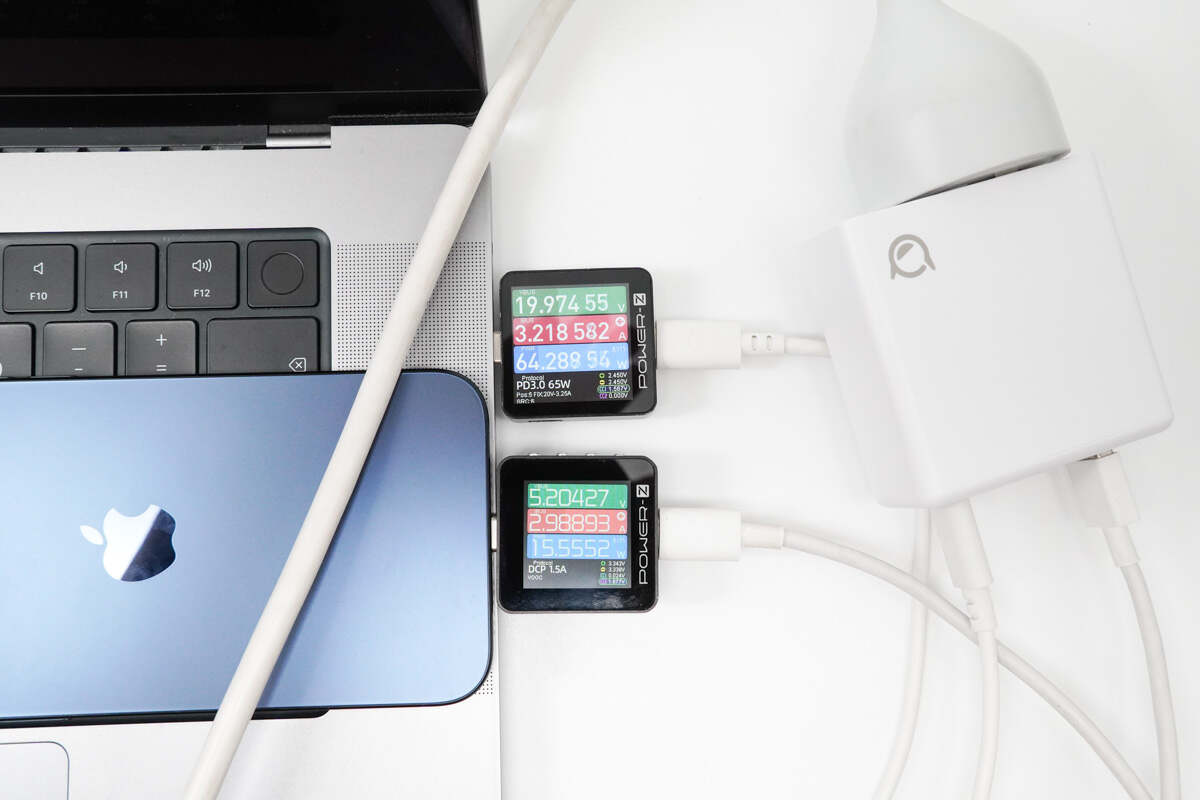

通过充电器的Type-C1、USB-A 端口同时为笔电、手机设备进行充电时,笔电端输入功率为64.29W、手机端输入功率为15.56W。
双端口充电时,Type-C1 端口支持 PD 65W输出,C2 端口最高支持 PD 30W 输出,USB-A 端口最高支持 20W 输出,智能分配功率,可保证两台商务本设备充电。
通过充电器的USB端口同时为笔电、两部手机设备进行充电时,MacBook 笔电端输入功率为64.28W(Type-C1)、iPad平板输入功率为29.01W(Type-C2)和iPhone手机端输入功率为13.03W(USB-A),总功率符合官方 65W+30W+15W三口105W描述。

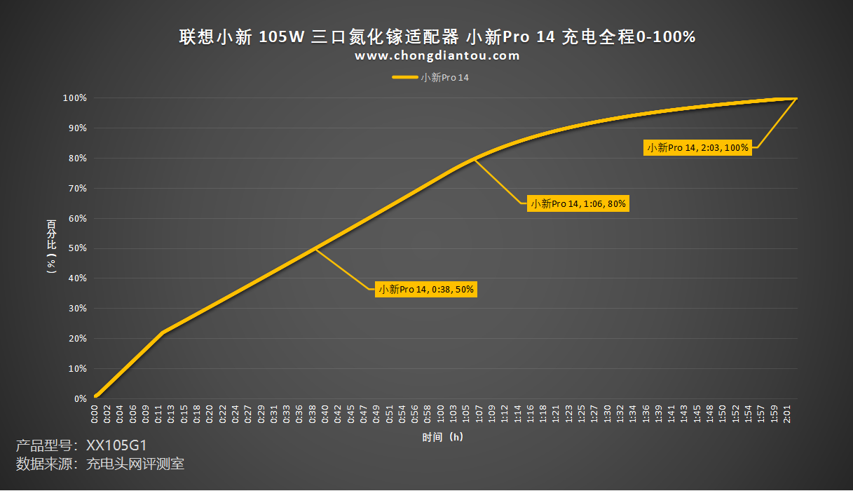

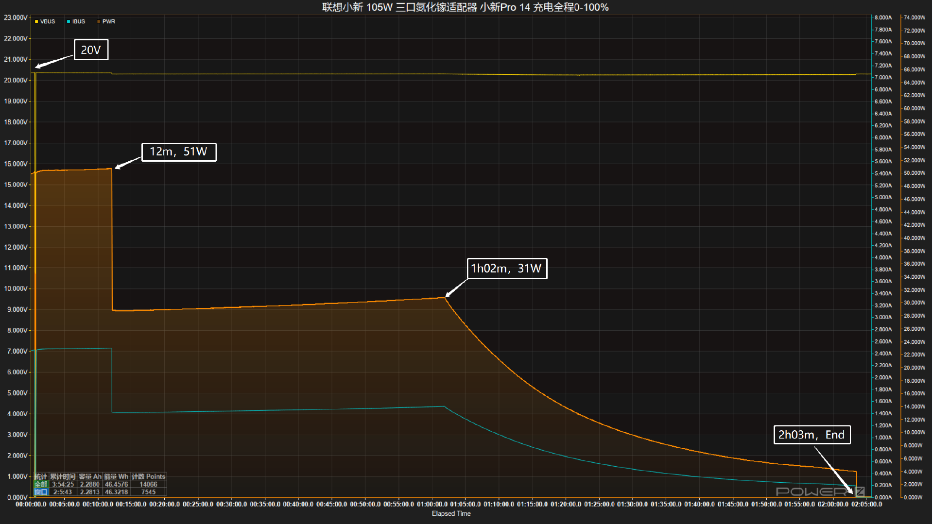

充电全程测试
将联想小新 105W 三口氮化镓适配器与联想小新Pro 14放置于25℃的恒温箱中,并接通电源,测试结果如下。
接通电源后握手20V电压,功率稳定在51W并持续至12分钟;随后功率稳定在31W,并持续至1小时02分钟;随后呈“曲线”下降并于2小时03分钟结束充电。
绘制出折线图,可以看出,小新 105W 三口氮化镓适配器为联想小新Pro 14充电至50%耗时38分钟,充至80%耗时1小时06分钟,充至100%耗时2小时03分。

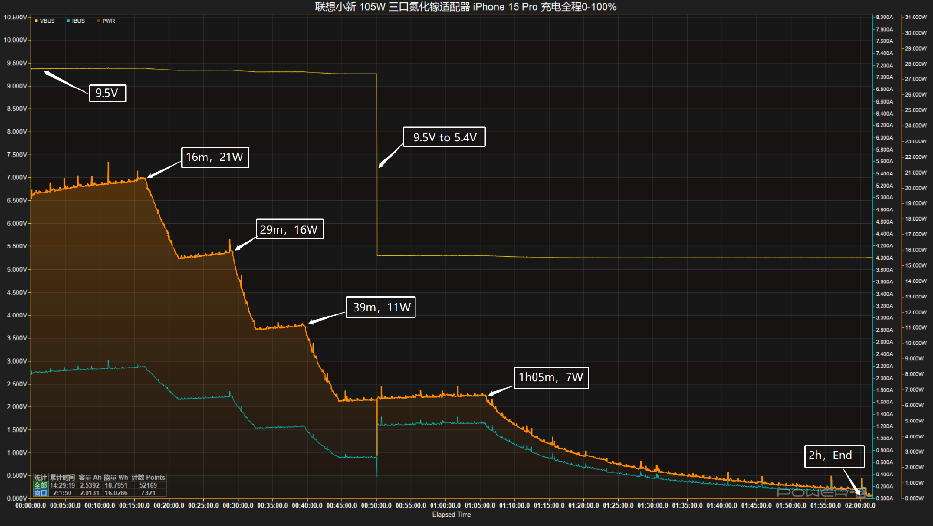

将联想小新 105W 三口氮化镓适配器与 iPhone 15 Pro 放置于25℃的恒温箱中,并接通电源,测试结果如下。
接通电源后握手9.5V电压,前16分钟功率稳定在21W左右;随后功率下降至16W左右并持续充电至29分钟;随后功率下降至11W左右并持续充电至第39分钟;随后功率下降至7W左右并持续充电至第1小时05分钟;随后功率持续下降,直至充电结束,充电全程耗时约2小时。
绘制出折线图,可以看出,联想小新 105W 三口氮化镓适配器为 iPhone 15 Pro 充电至50%耗时25分钟,充至80%耗时54分钟,充至100%耗时2小时。

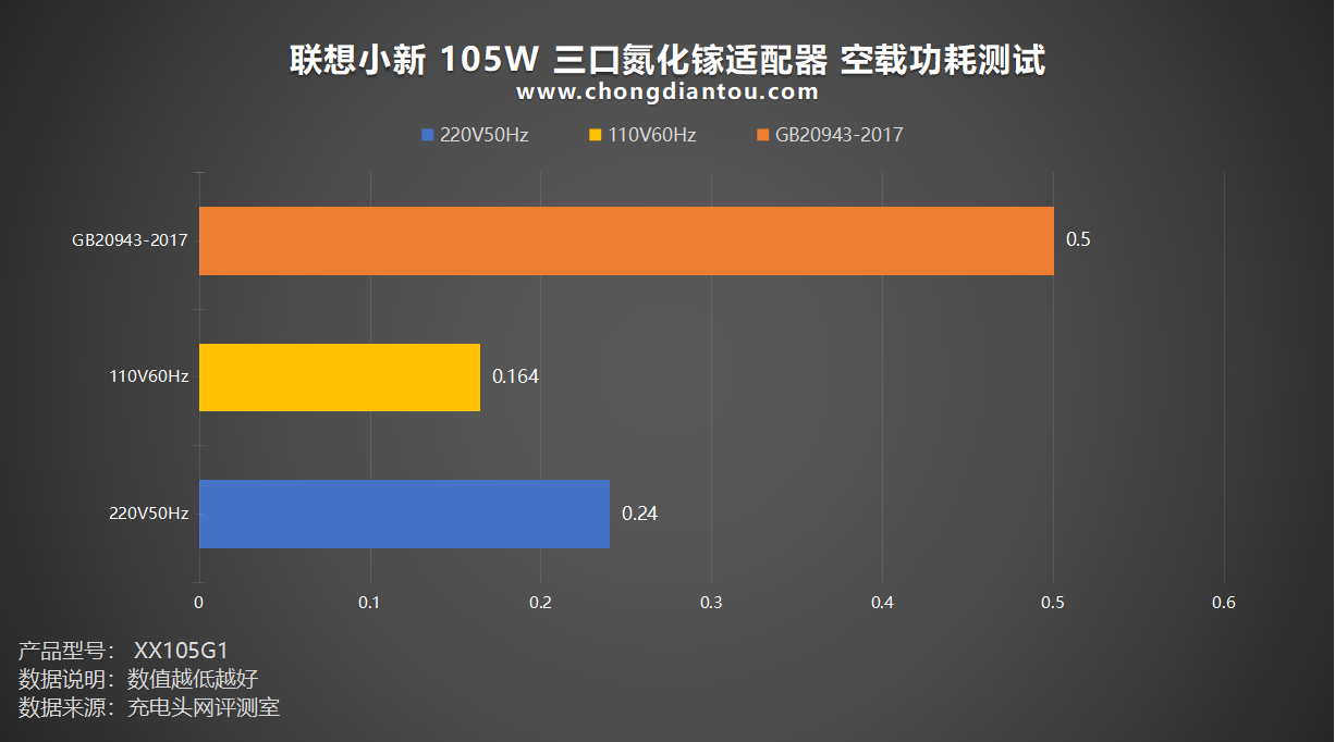

充电器在插座上插着不使用的情况下是否会浪费电,具体会损耗多少电能,这是许多读者心中的疑问,待机功耗环节就是为了解答这个问题。将充电器插在贝奇功率计的插座上,并读取功率计上的数据,测试结果如下。
经过功率计测试,充电器在220V 50Hz 电压下的空载功耗为0.24W,换算下来一年损耗的电能约为2.1KW·h,若市电价为0.6元/KW·h,则充电器一年的电费约为1.26元左右。
再来看看在110V 60Hz 电压下的空载功耗,使用功率计读取的功耗为0.164W,换算下来一年损耗的电能约1.4KW·h,若市电价为0.6元/KW·h,则充电器一年的电费约为0.86元左右。
小结
经过上面的空载功耗测试,联想小新 105W 三口氮化镓适配器在 220V 50Hz 电压环境下插在插座上不使用,一年下来消耗的电费约为1.26元左右;而在110V 60Hz 的电压环境插在插座上不使用,一年下来消耗的电费约在0.86元左右。

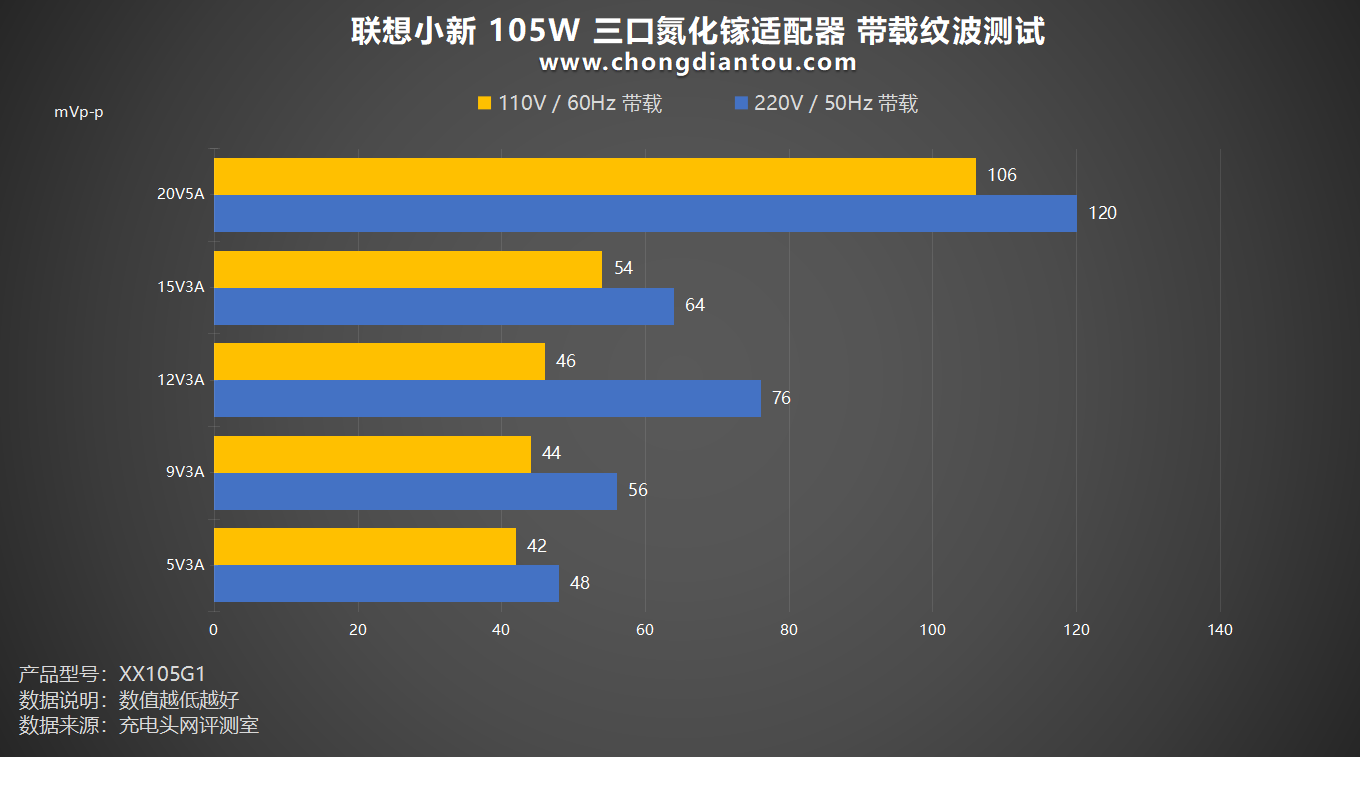

首先看看220V 50Hz 电压下的带载纹波,纹波峰峰值最高的是20V5A档位,纹波峰峰值为120mVp-p;纹波峰峰值最低的是5V3A档位,纹波峰峰值均为48mVp-p。
再来看看110V 60Hz 电压下的带载纹波表现如何,纹波峰峰值最高的是20V5A档位,纹波峰峰值为106mVp-p;纹波峰峰值最低的是5V3A档位,纹波峰峰值均为42mVp-p。

YD/T 1591-2009 通信行业标准中充电器纹波要求是不高于200mVp-p,联想小新 105W 三口氮化镓适配器在220V 50Hz、110V 60Hz的输入电压下,所有输出功率纹波峰峰值均不高于120mVp-p,表现优秀。

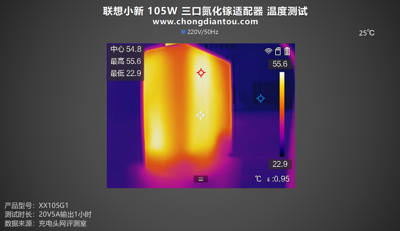

温度测试

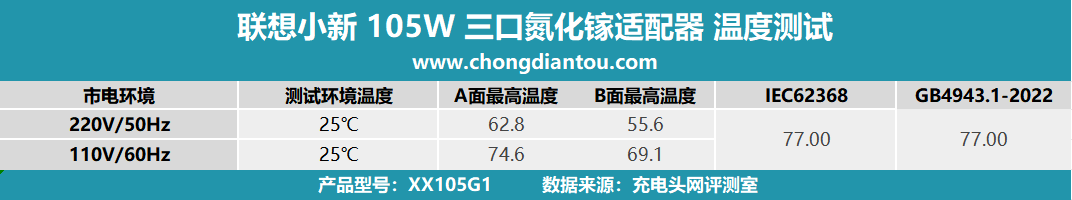

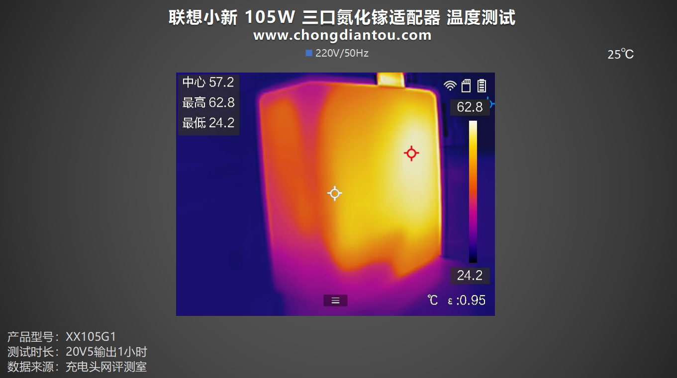

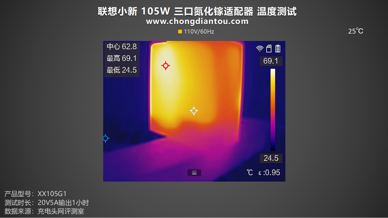

充电器是一种转换设备,充电过程中会有损耗,以热量的形式散发出来,所以充电器会发热。联想小新 105W 三口氮化镓适配器支持 PD 100W 输出,将充电器放置于25℃的恒温箱中,以20V5A负载一小时后采集充电器表面的温度。
首先看看 220V 50Hz 电压输出下充电器温度表现如何。
一小时后,使用热成像仪拍摄的充电器表面最高温度为62.8℃。
充电器另外一侧表面最高温度为55.6℃。
再来看看 110V 60Hz 电压下温度表现如何。
一小时后,使用热成像仪拍摄的充电器表面最高温度为74.6℃。
充电器另外一侧表面最高温度为69.1℃。

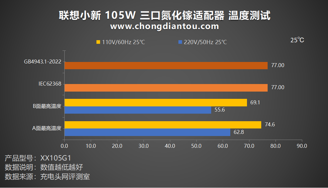

将温度数据汇总成表格,可以看出充电器在110V 60Hz 220V 50HZ 电压下充电器的表面温度整体高于55.6℃,其中A面最高温度74.6℃,B面温度最高温度69.1℃。
将数据绘制成柱状图,可以看出联想小新 105W 三口氮化镓适配器在220V 50Hz、110V 60Hz 电压下的输出时的最高温度为74.6℃,两者均低于GB4943.1-2012中对于温度的规定限值,同时充电器负载时的最高温度满足IEC国际电工委员会IEC62368对电子电气设备测试中,温度不高于77℃的要求。
