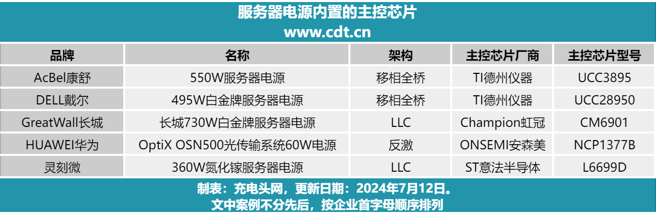

服务器电源内置的主控芯片

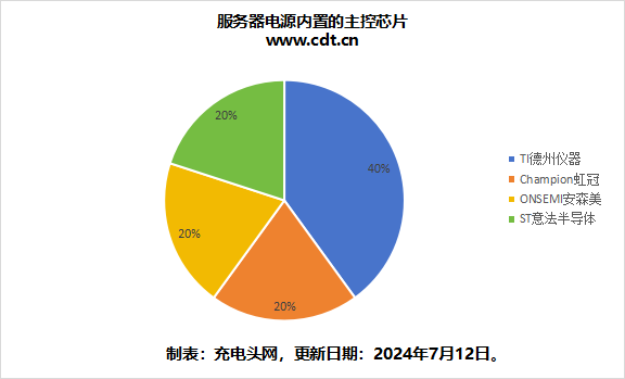

文中出现的五款主控芯片如图所示,下文小编将为您详细介绍。
将文中出现几款芯片占比绘制成饼图,发现德州仪器占比最高,达到40%。

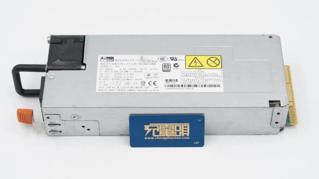

康舒550W服务器电源
这款电源用料上非常的豪华。这款服务器电源内置芯片来自德州仪器、意法、英飞凌、微芯等知名大厂,而且早早就用上了碳化硅器件,电容是日系的,保证电源的使用寿命。内置多颗热敏电阻检测不同位置的温度。这款电源的拆解足以反映出康舒旗下产品质量可靠,同时也是其能成为一家国际知名电源大厂的原因之一。

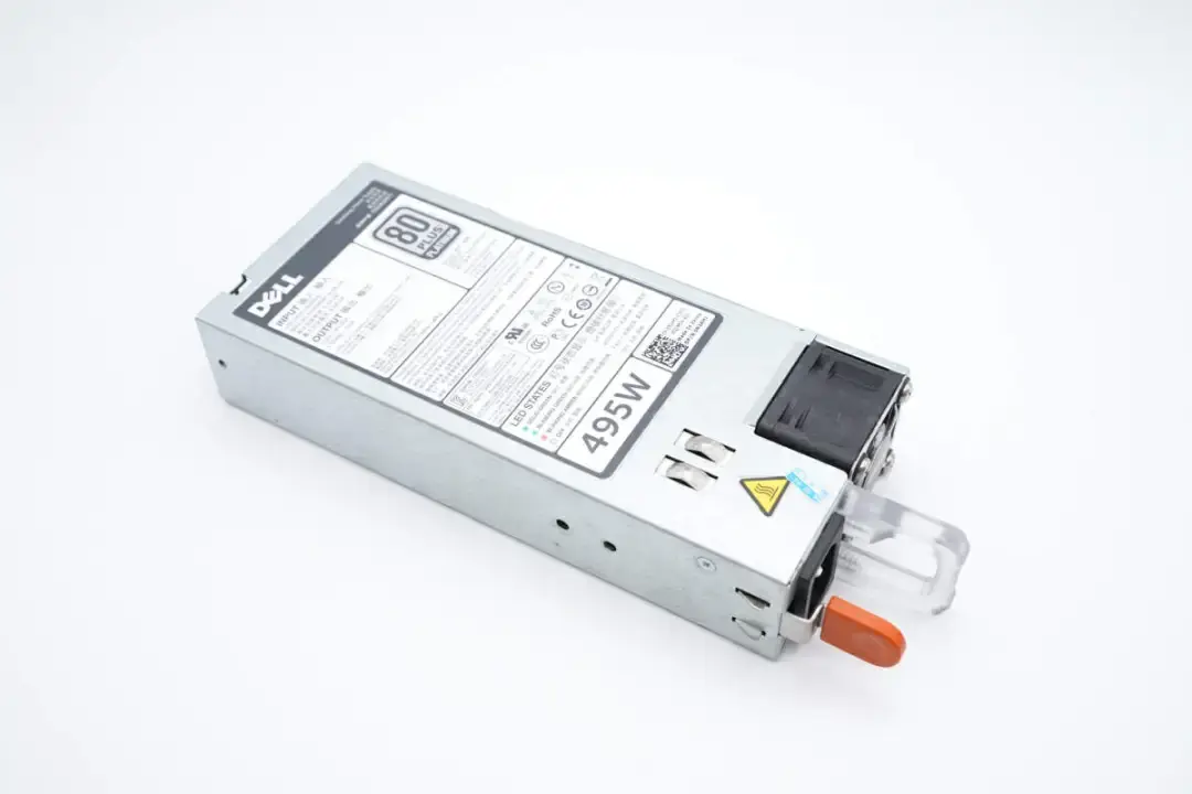

戴尔495W白金牌服务器电源
戴尔这款服务器电源大约为2014年以后生产,为12V输出,输出电流为41.25A,最大输出功率为495W,通过了80 PLUS 白金标准,由台达电子代工。另外这款电源提供12V待机电源,输出电流为3A。电源为砖块造型,采用PCB金手指连接器。另一侧采用半透明塑料材质提手,可以导出指示灯发光,不同颜色显示电源状态更加直接。电源内置轴流风扇,从金手指位置吸入空气冷却,并由接线处吹出,带走内部热量。
内置主控芯片

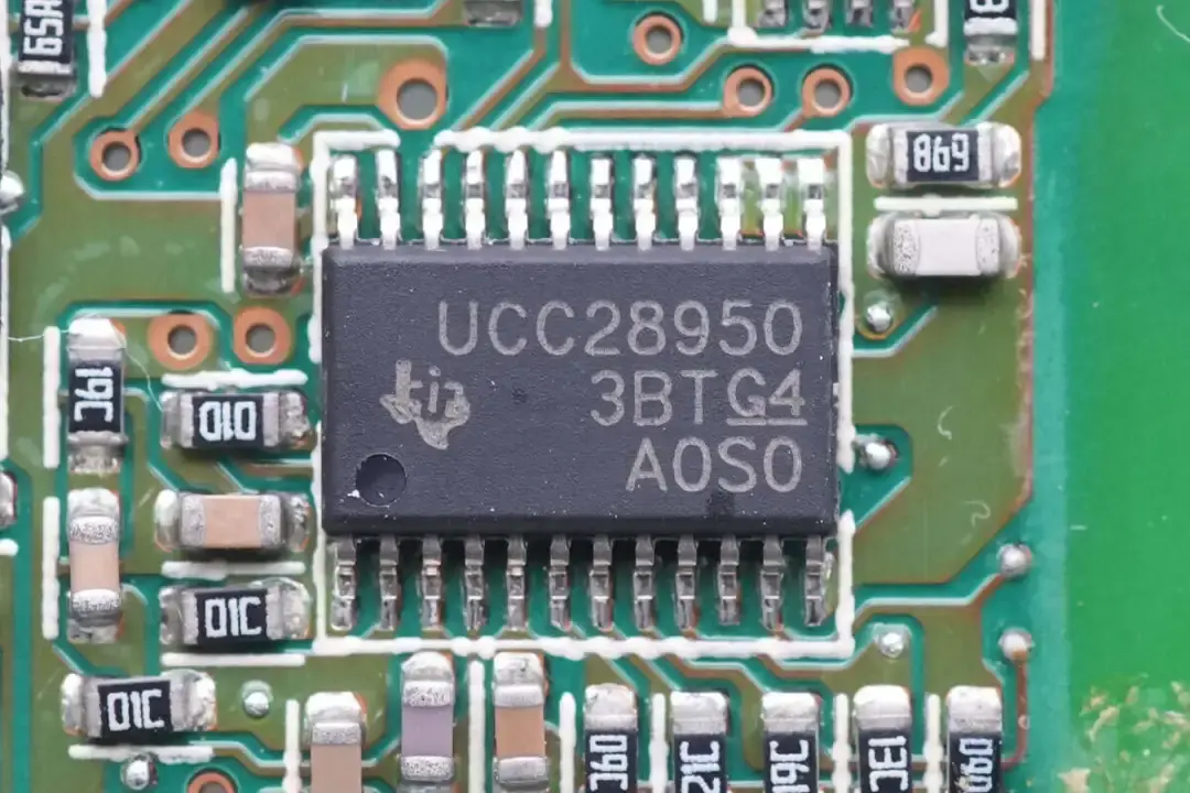

TI德州仪器UCC28950
电源主控芯片来自TI德州仪器,型号UCC28950,是一颗内置同步整流控制输出的移相全桥控制器,具备增强的宽范围零电压开关能力,支持轻载能效管理。

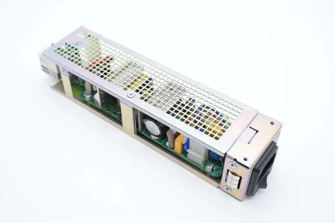

华为OptiX OSN500光传输系统60W电源
华为OptiX OSN500是一款内置电源模块,通过螺丝固定。电源模块采用金属网罩外壳,螺丝固定。模块来自VAPEL深圳市核达中远通技术股份有限公司,输出电压为53.5V 1.12A,输出功率为60W。

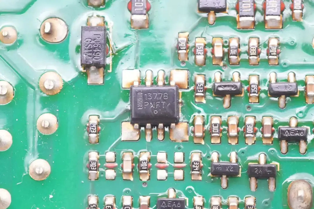

ONSEMI安森美NCP1377B
电源主控芯片来自安森美,型号NCP1377B,是一颗电流模式控制的准谐振反激控制器,内置高压启动功能,支持直接连接光耦,并具备完善的保护功能。

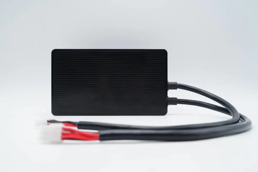

灵刻微360W氮化镓服务器电源
这款电源使用了氮化镓开关管配合LLC架构,满载转换效率超过了95%,这对于无风扇的电源来说非常重要,可以显著降低被动散热电源的发热,降低温升。电源内置能华耗尽型氮化镓开关管,简化驱动且降低损耗,有效提升了电源的转换效率,可以使用被动散热。
内置主控芯片
ST意法半导体L6699D
内置的LLC控制器来自ST意法半导体,型号为L6699D,是一颗对称占空比的变频谐振半桥控制器,支持LLC和LCC应用。内置600V高压隔离驱动器,支持自适应调节的死区时间设置,轻载下支持突发模式,支持安全启动避免在启动时出现硬开关。

另外,小编通过整理以往拆解的户外电源数据库了解到,截至2024年7月,在芯片厂商占比方面,德州仪器的占比最高可达40%,其他的虹冠、安森美、意法芯片占比相同,均为20%。
文中数据来源于充电头网自购产品数据库,仅供参考。
