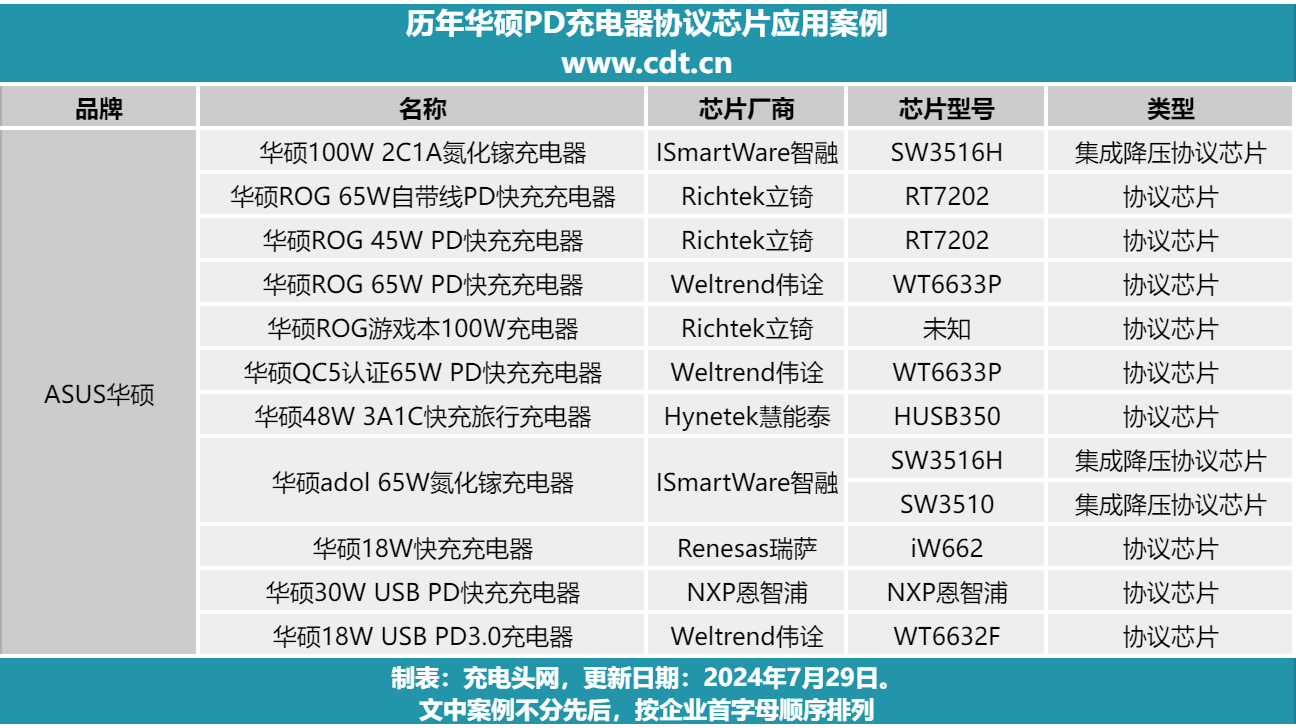

历年华硕PD充电器协议芯片应用案例
文中出现的芯片如上表所示。

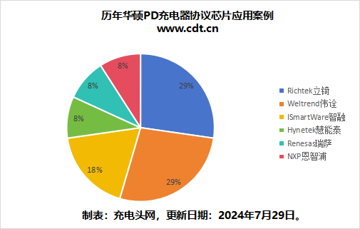

将协议芯片厂商占比绘制成饼图,发现立锜和伟诠同时以29%的占比并列第一。

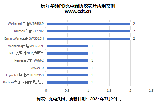

另将协议芯片实际应用次数绘制成条形图,发现立锜、伟诠和智融依然并联第一。

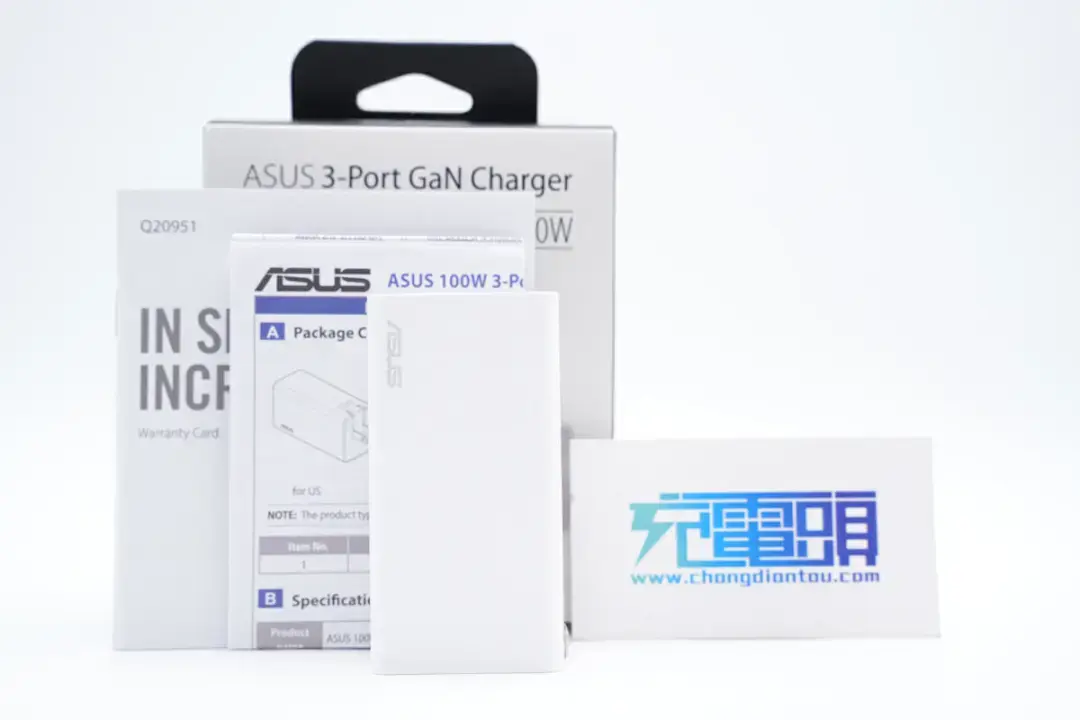

ASUS华硕100W 2C1A氮化镓充电器
华硕这款100W氮化镓充电器采用白色长条形机身设计,配备折叠插脚,便于携带和收纳,充电器具备2C1A三输出接口,单口输出时支持100W功率输出,双口同时使用时支持65+30W输出,可满足日常手机和笔记本电脑同时充电需求,十分实用。
内置协议芯片

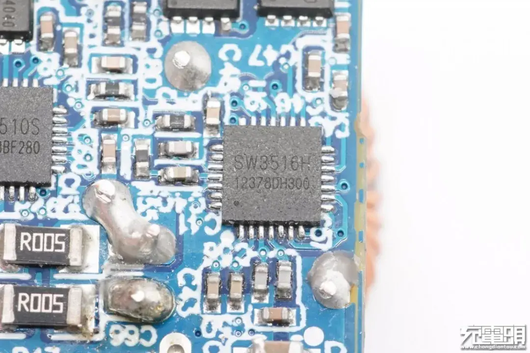

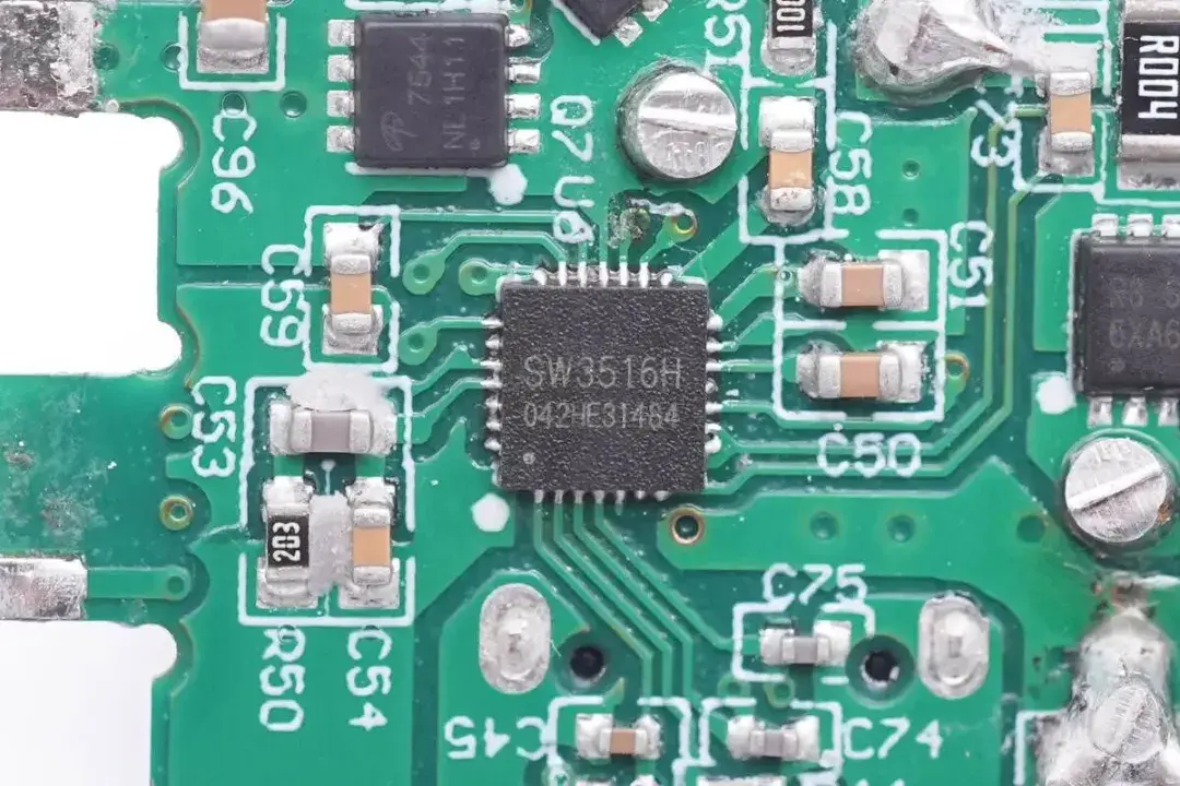

ISmartWare智融SW3516H
内置的两路降压电路的主控芯片均采用智融SW3516H,用于进行降压控制和协议识别。智融SW3516H是一款高集成度的多快充协议双口充电芯片,支持A+C口任意口快充输出,支持双口独立限流。

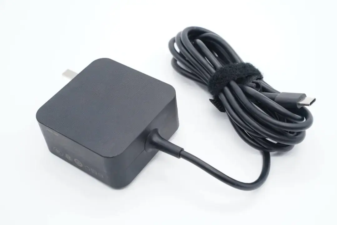

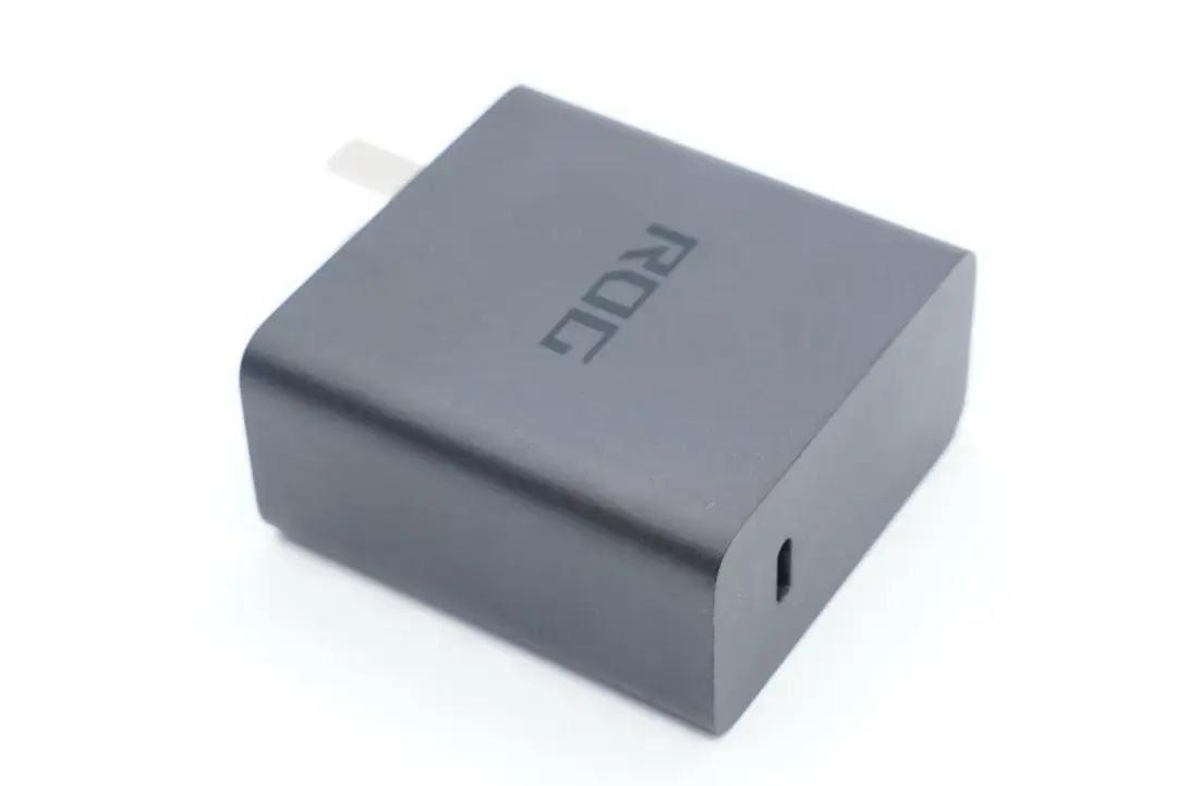

ASUS华硕ROG 65W自带线PD快充充电器
华硕这款65W PD充电器采用国标插脚,自带2米长输出线缆,比较适合在固定场所使用,不太适合日常携带使用。充电器支持5V3A、9V3A、15V3A、20V3.25A四组电压档位,满足笔记本充电的同时还能兼顾手机充电。
内置协议芯片

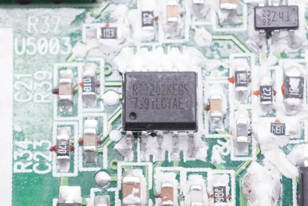

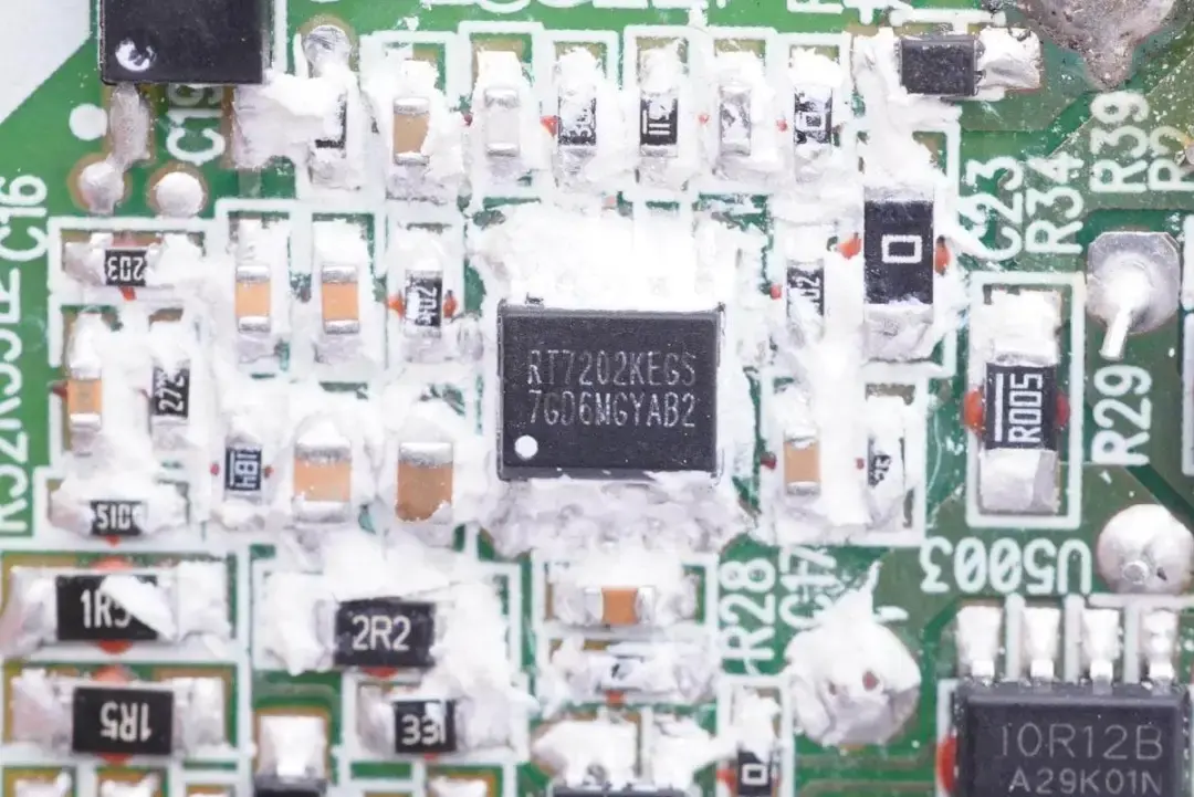

Richtek立锜RT7202
充电器内置协议芯片来自立锜,型号RT7202,这颗协议芯片不仅支持USB PD3.0快充协议,还支持其他私有的快充协议。芯片内部集成MCU,支持宽范围的工作电压,同时内置自适应过压,欠压保护和可编程的过电流保护。
1、拆解报告:华硕ROG 65W PD快充充电器

Richtek立锜RT7202
协议芯片采用立锜RT7202,不仅支持USB PD2.0和3.0协议,还支持其他私有的快充协议。内部集成MCU,支持宽范围工作电压,内置自适应过压,欠压保护和固件编程的过电流保护。

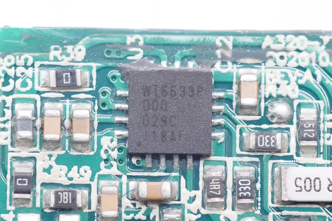

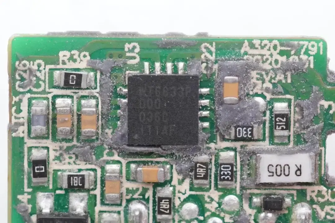

Weltrend伟诠WT6633P
充电器协议IC采用伟诠WT6633P,支持USB PD3.0,支持高通QC4,QC4+和QC5。通过USB-IF认证,TID1070018。

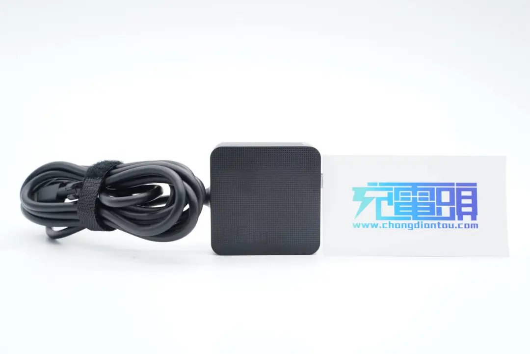

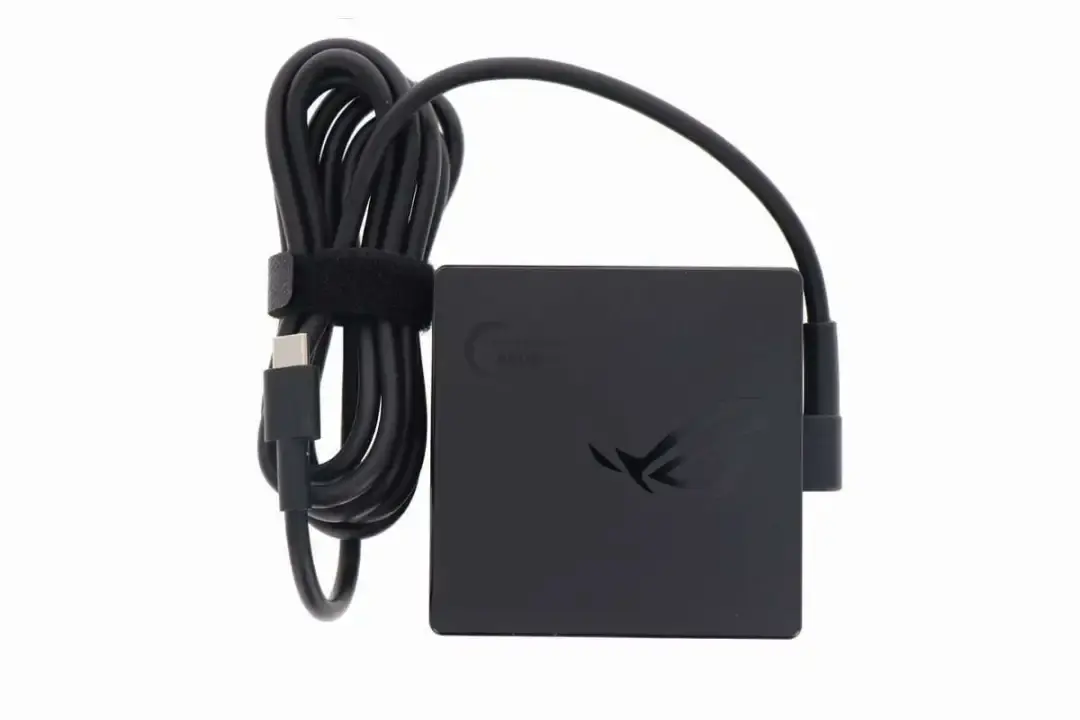

ASUS华硕ROG游戏本100W充电器
华硕这款ROG 100W PD快充充电器是专为幻系列笔电设计的,与常见的笔记本电源适配器不同,它采用了方正的外形设计,整体尺寸相较也小很多。此外支持PD3.0通用快充协议,具备5V3A、9V3A、15V3A、20V5A四组电压档位,适用于华硕笔记本与其他主流数码设备使用。
内置协议芯片

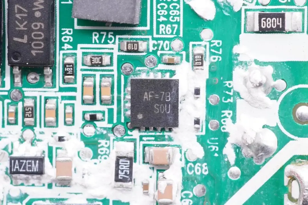

Richtek立锜未知型号芯片
丝印AF=7B的协议芯片,来自立锜,具体型号未知。

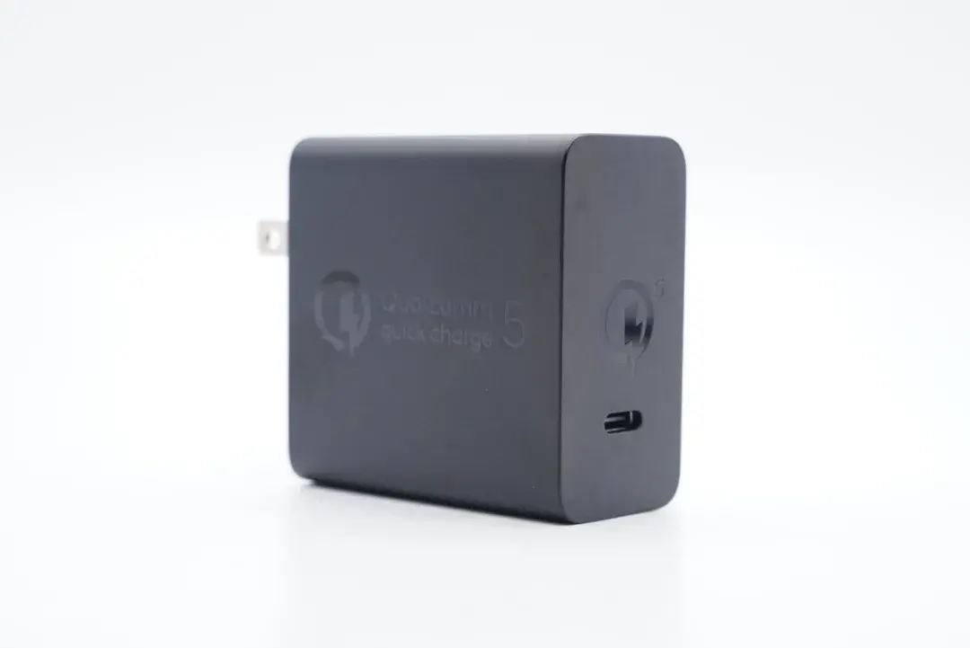

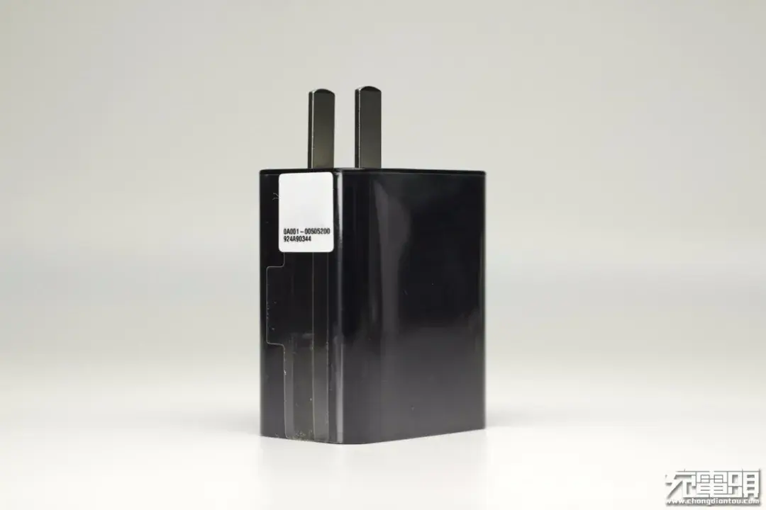

ASUS华硕QC5认证65W PD快充充电器
华硕这款充电器采用PC材质黑色外壳,表面磨砂。机身外壳上设计有两个非常显眼的高通QC5认证logo,很好的凸出了充电器的独特卖点。
内置协议芯片
Weltrend伟诠WT6633P
协议IC采用伟诠WT6633P,支持USB PD3.0,支持高通QC4,QC4+和QC5。通过USB-IF认证,TID1070018。同时WT6633P还通过了高通QC5认证,认证号4789627043-2,高通QC4+认证,认证号4788566324-2。
1、拆解报告:华硕QC5认证65W PD快充充电器

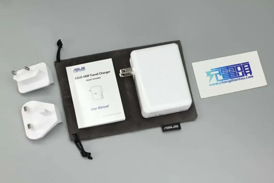

ASUS华硕48W 3A1C快充旅行充电器
华硕这款充电器机身整体设计简洁,边角过渡圆润。这款产品的一大特点便是可组装英规和欧规插脚,使其能够在欧洲地区使用,作为一款旅行充电器来用再好不过了。
内置协议芯片

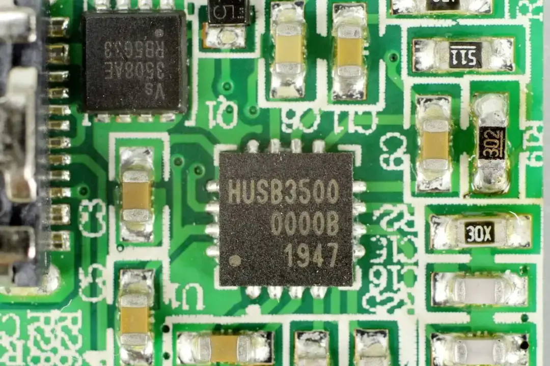

Hynetek慧能泰HUSB350
USB PD协议芯片采用慧能泰HUSB350。这是一颗高性能、高集成度的USB TypeC Power Delivery(电力传输)控制器,集成了 PD2.0、PD3.0、PPS、QC2.0/3.0、AFC、FCP、BC1.2、DCP、5V/2.4A等充电协议;适用于电源适配器、车载充电器、移动电源等应用场合;支持SOP-14L和QFN-16L两种封装形式。
1、拆解报告:华硕48W 3A1C快充旅行充电器

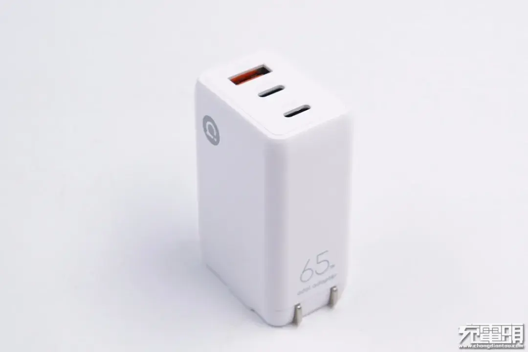

ASUS华硕adol 65W氮化镓充电器
华硕adol推出一款氮化镓充电器,配备2C1A三个接口,两个C口单口输出性能完全一致,最大输出均为65W,支持盲插使用;另外A口最大输出30W,兼容协议全面。
内置协议芯片
ISmartWare智融SW3516H
USB-C1降压电路主控芯片采用的是智融SW3516H,用于降压控制和协议识别。
ISmartWare智融SW3510
另外1A1C电路主控芯片采用珠海智融SW3510双输出同步整流降压芯片。智融SW3510是一颗内置有USB-C口识别及多种快充功能的高集成度双口充电芯片,支持A+C口任意口快充输出,支持双口独立限流。
1、华硕笔记本进入氮化镓快充市场,首款65W充电器拆解

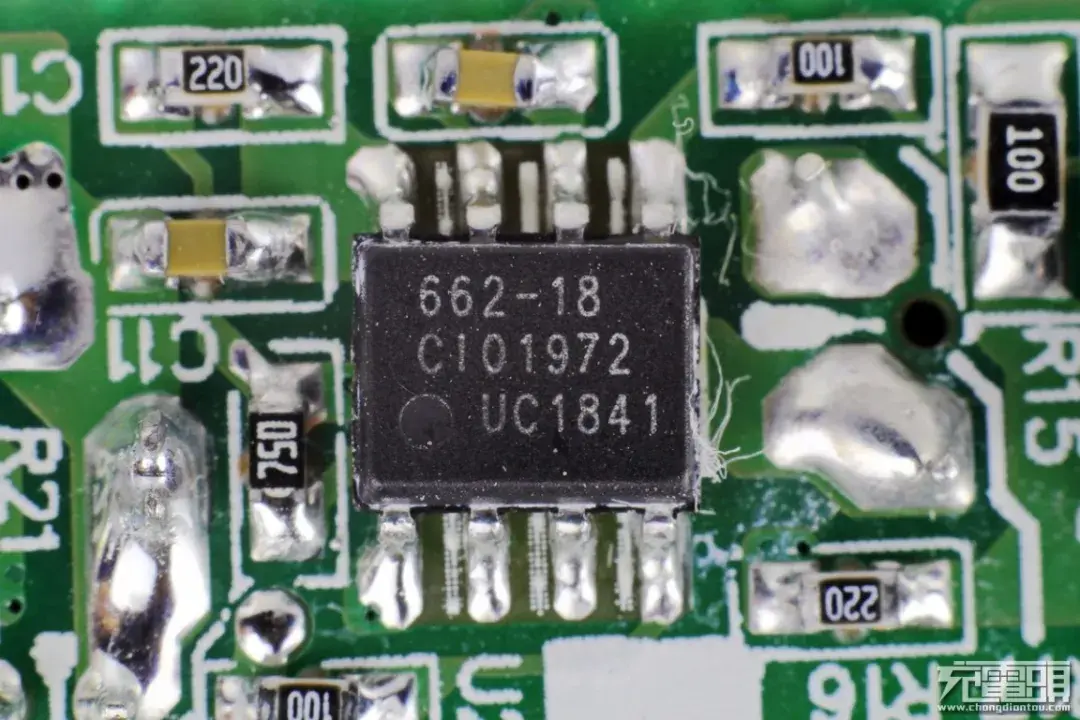

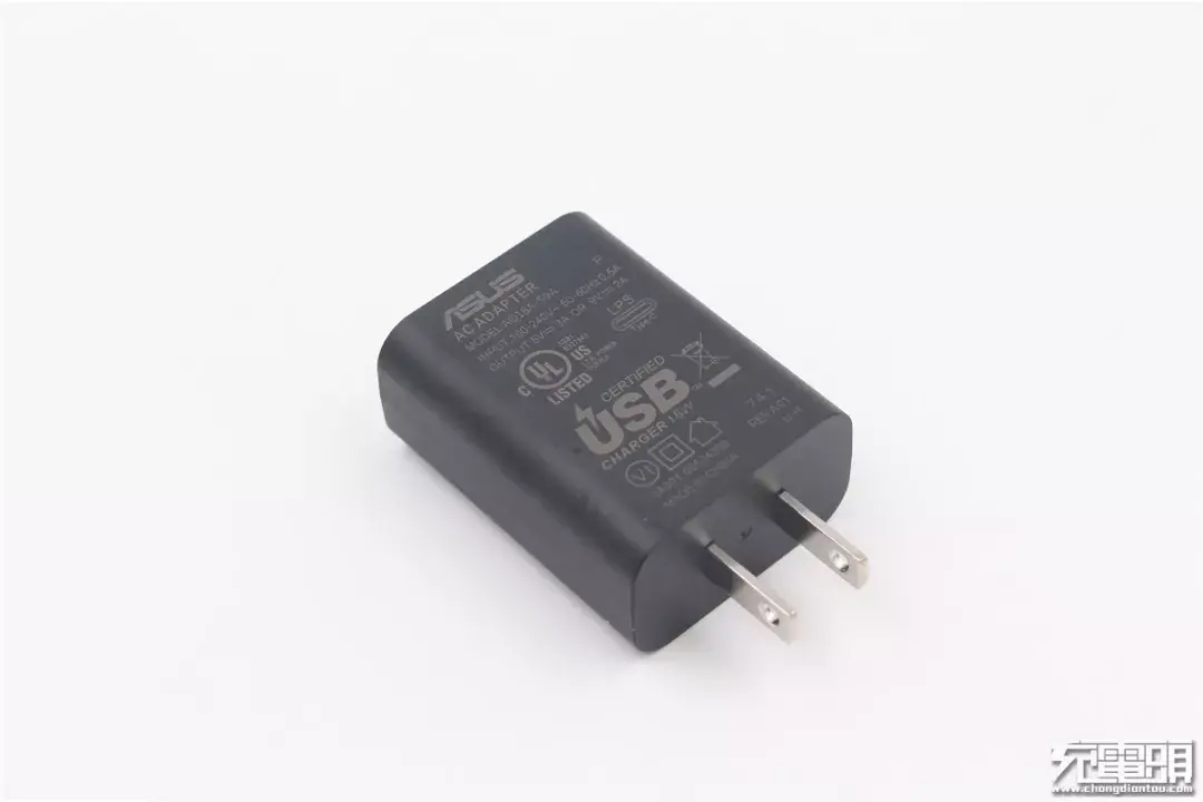

ASUS华硕18W快充充电器
ASUS华硕这款18W快充充电器机身造型设计简约,通体黑色很有质感。充电器配有一个USB-A口,支持QC快充协议,支持5V2A或9V2A输出,可以拿来给手机进行日常充电。
内置协议芯片
Renesas瑞萨iW662
输出协议芯片采用瑞萨iW662。
1、拆解报告:ASUS华硕18W快充充电器

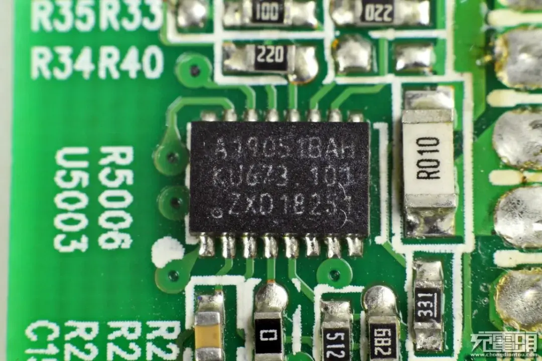

ASUS华硕30W USB PD快充充电器
充电头网就拿到了ASUS华硕一款30W USB PD快充充电器,支持PPS快充协议,并兼容QC快充,最大30W快充输出功率则能满足手机和平板的日常充电需求。
内置协议芯片
NXP恩智浦NXP恩智浦
USB PD协议芯片采用恩智浦TEA19051BTK,可以灵活配置,支持PPS和QC4+快充协议。
1、拆解报告:ASUS华硕30W USB PD快充充电器

通过整理文中数据,充电头网了解到,在协议芯片类型方面,华硕只有两款PD适配器内置集成降压协议IC,其他均为协议芯片。而在芯片厂商占比方面,立锜和伟诠并列第一,均为29%,第三名为智融,占比为18%。而在芯片实际应用次数方面,立锜WT6636P、立锜RT7202和智融SW3516H应用次数最多,均为2次。
