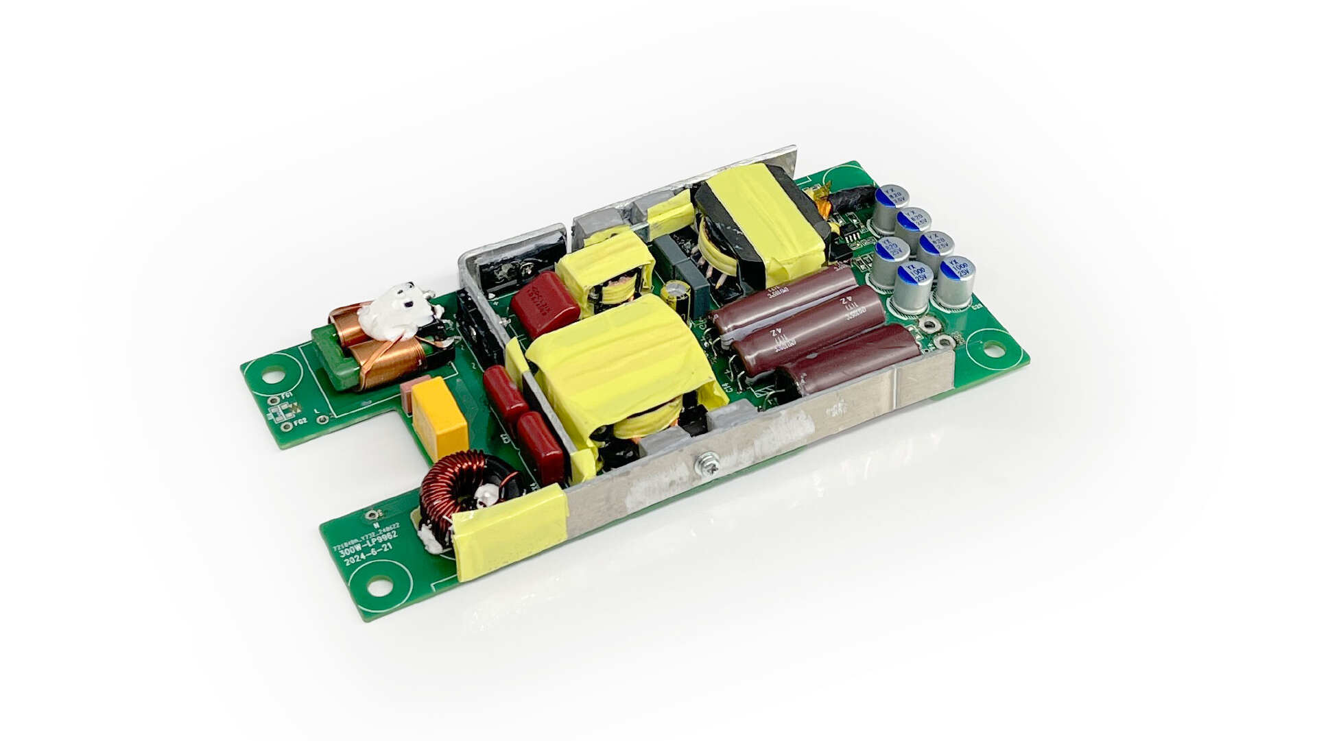

芯茂微300W电源解决方案

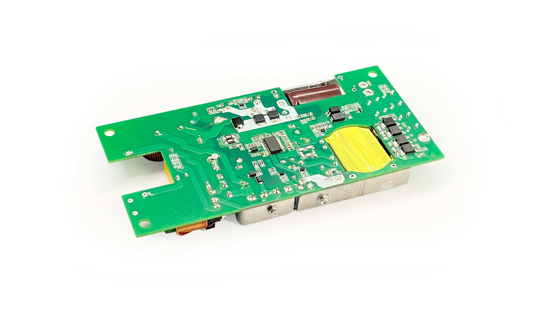

芯茂微全国产300W电流模式LLC电源解决方案正面展示。
芯茂微全国产300W电流模式LLC电源解决方案背面展示。
上图为该方案在低中高压下输出电压精度、过流点、效率对比数据。220V是家庭常用电压。这款电源方案在输入电压为220Vac的满载条件下,输出电压为20.176V,过流保护点设定为18.9A,满载效率为95.59%。
在输入电压为265Vac的满载条件下,该电源方案的转换效率高达95.82%,输出电压为20.176V,且过流保护点设定为19.1A。

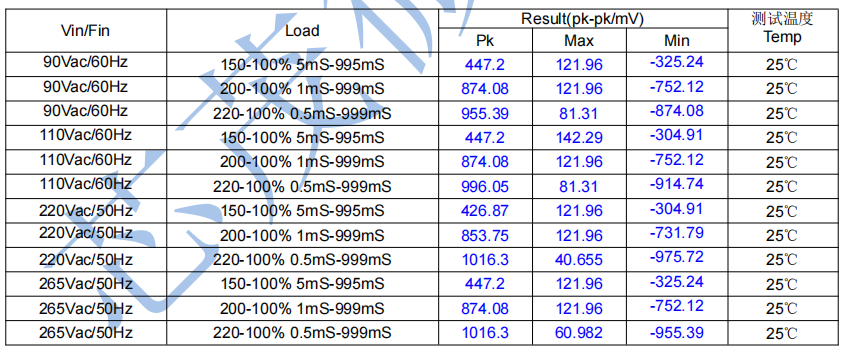

以上为该方案在不同电压条件下的动态负载数据。
举例来说,在家庭电压220V,频率50Hz条件下,测试持续时间范围为5毫秒到995毫秒,在负载从150%变化到100%的动态负载测试中,测试结果显示电压波动的峰值为426.87mV,最大值为121.96mV,最小值为-304.91mV,电压稳定性优异。

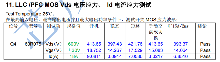

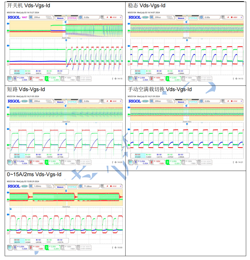

开关机、短路、空满载切换条件下,谐振槽电流都受控;软起动顺滑。
以上为对该方案同步整流MOSFET的漏源电压进行应力测试的数据图,可以看出同步整流表现良好。

上图为LP9962系列的基本电路,前级是PFC boost电路,后级是LLC半桥谐振电路。值得注意的是,谐振电容上没有前置二极管,通过电流模式控制,能够快速限制谐振槽中的电流,在各种工况下保持电流的稳定,无论是输入变化、反复开关机、输出短路还是负载跃迁过程中,谐振槽电流始终保持在可控范围内,最能体现的就是上文测试开关MOS应力波形图中,软启动顺滑。

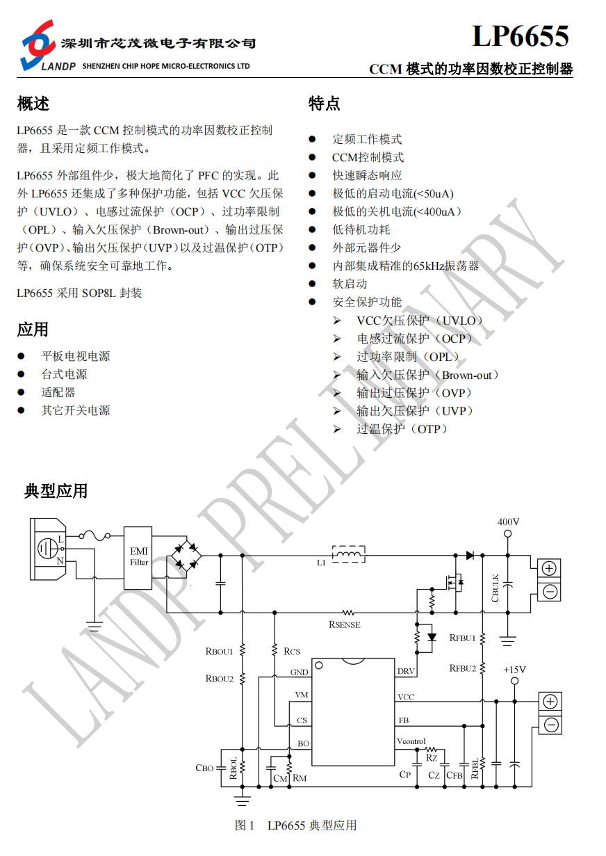

LP6655是一款CCM 控制模式的功率因数校正控制器,采用定频工作模式,支持CCM控制模式,支持快速瞬态响应,支持软启动,内部集成精准的65KHz振荡器,集成多种保护功能,适用于大功率200W以上至5000W以下的应用。
