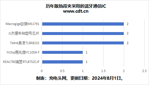

将文中芯片厂商占比绘制成饼图,发现泰凌、杰理、巨微三家厂商占比均为25%。
另将单芯片应用次数绘制成条形图,发现除杰理未知型号芯片外,巨微MS1791和泰凌TLSR8232应用次数相同均为2次。

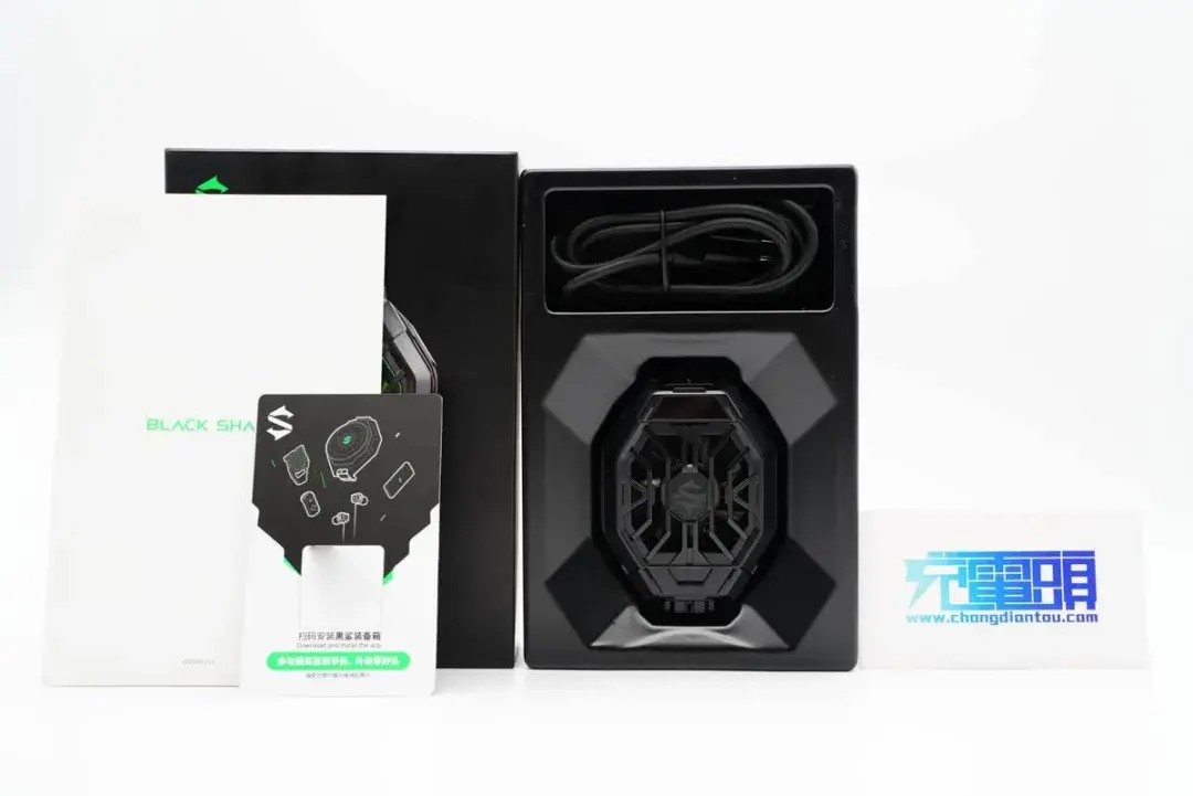

黑鲨冰封散热背夹2 Pro
黑鲨冰封散热背夹2 Pro延续炫酷的铠甲风设计,此外也保留了绚丽的RGB灯功能,使用起来仪式感满满。而二代背夹最大的一个新点是配备了温度显示屏,可实时显示使用时接触面的温度变化情况,降温感觉得到,更看得到。

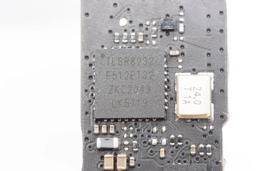

内置蓝牙通信IC
Telink泰凌TLSR8232
Telink泰凌TLSR8232蓝牙SOC芯片内置32位主控单片机,支持蓝牙4.2标准,可以用于蓝牙通信以及整机控制。

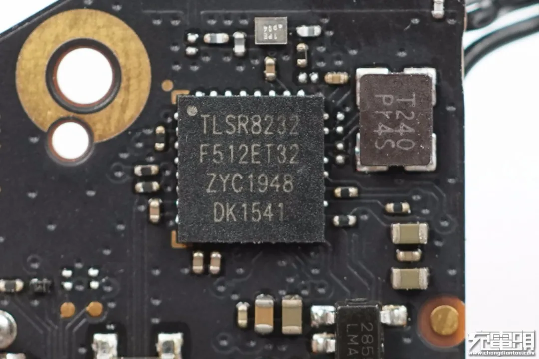

内置蓝牙通信IC
Telink泰凌TLSR8232

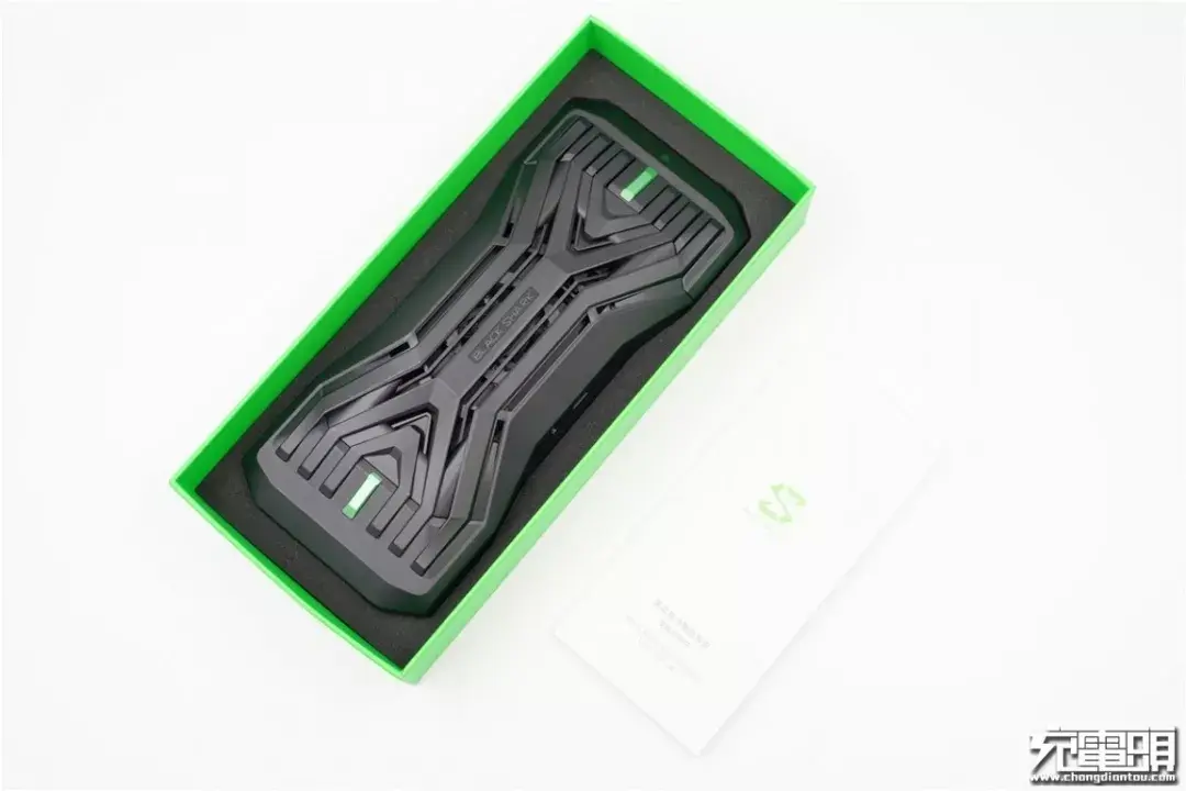

黑鲨BR08极冷散热背夹
专注于游戏手机的品牌黑鲨推出了一款散热器——黑鲨极冷散热背夹,这款散热背夹专为黑鲨游戏手机2系列设计,内置风扇与极冷晶片,为手机满负载运转保驾护航。
内置蓝牙通信IC

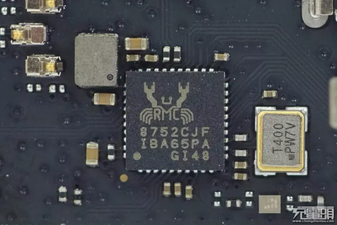

REALTEK瑞昱RTL8752CJF
内置REALTEK RTL8752CJF蓝牙SOC,支持BT4.2协议和低功耗,内置GPIO和ADC用来控制风扇和TEC,检测温度,通过蓝牙连接传输通信。

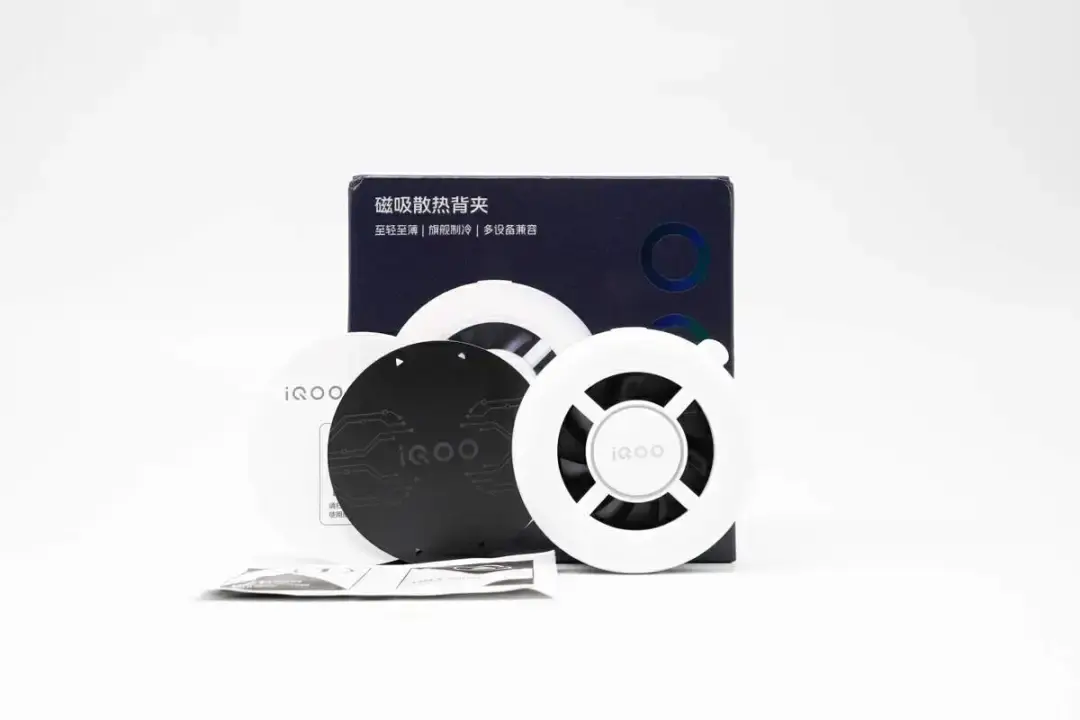

iQOO磁吸散热背夹iRA2424
iQOO带来了全新超薄设计的磁吸散热背夹。这款散热背夹为19.9mm超薄机身,重量为69g,轻薄的设计便于夏日携带。散热背夹内置制冷片和磁铁,可以直接吸附到苹果手机上,带走手机游戏产生的热量,降低温度,保持游戏流畅运行。
内置蓝牙通信IC
JL杰理丝印BP2338523A2芯片
内置的蓝牙芯片来自杰理,丝印BP2338523A2,详细型号未知。

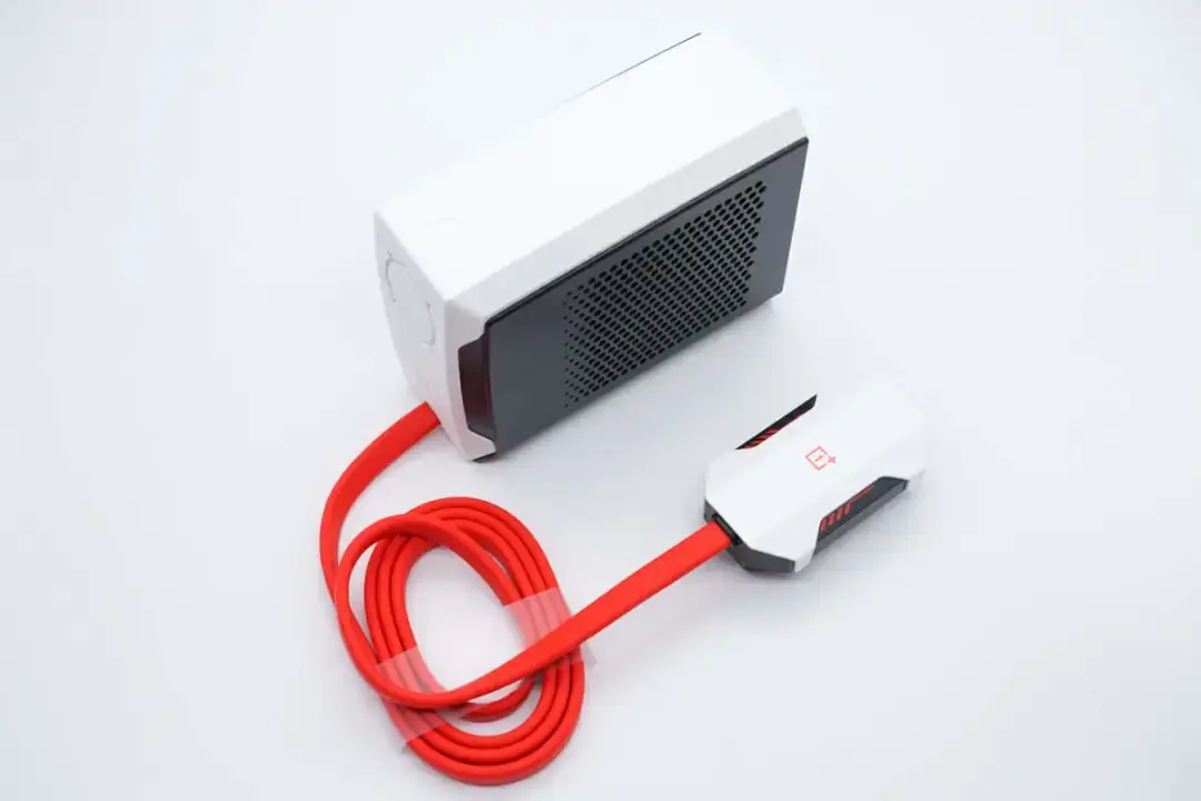

一加45W液冷散热器PCV05
一加推出了一款采用液冷散热的散热背夹,内置水泵和冷排,采用液体流动带走TEC制冷片产生的热量,带来更好的散热效果和更好的使用体验。这款散热器支持45W PD输入供电,并向下兼容多档功率。

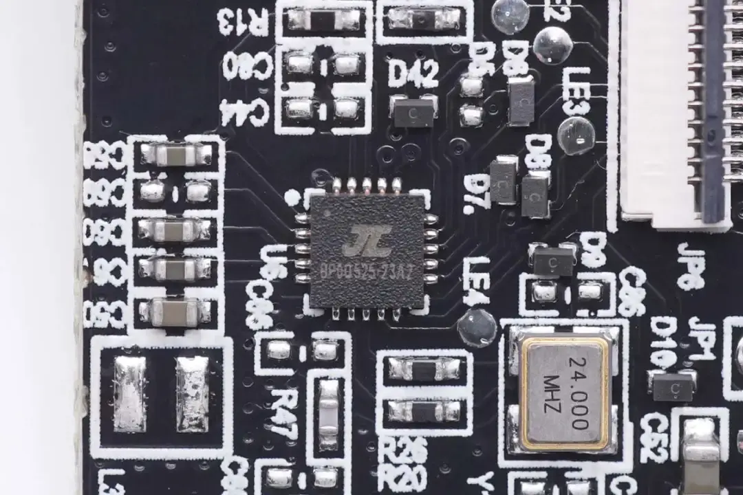

内置蓝牙通信IC
JL杰理丝印BP00525-23A2芯片
用于蓝牙连接控制的SOC来自杰理,丝印BP00525-23A2。

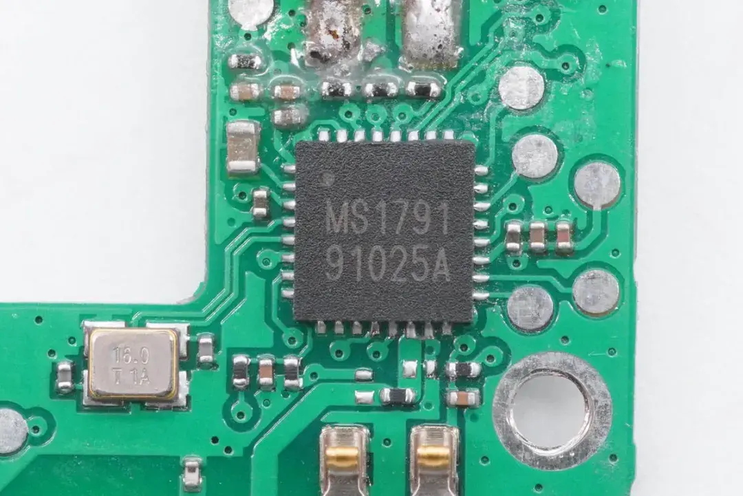

Macrogiga巨微MS1791
用于散热背夹与手机连接的蓝牙芯片为巨微MS1791,内置Cortex-M0的BLE蓝牙SOC芯片,内置ADC、GPIO、USB、I2C以及UART接口,用于模块灯光颜色以及风扇调速,制冷片供电控制。

Macrogiga巨微MS1791
蓝牙通信采用巨微MS1791,这是一颗32位基于 ARM Cortex M0+核心的蓝牙低功耗芯片。

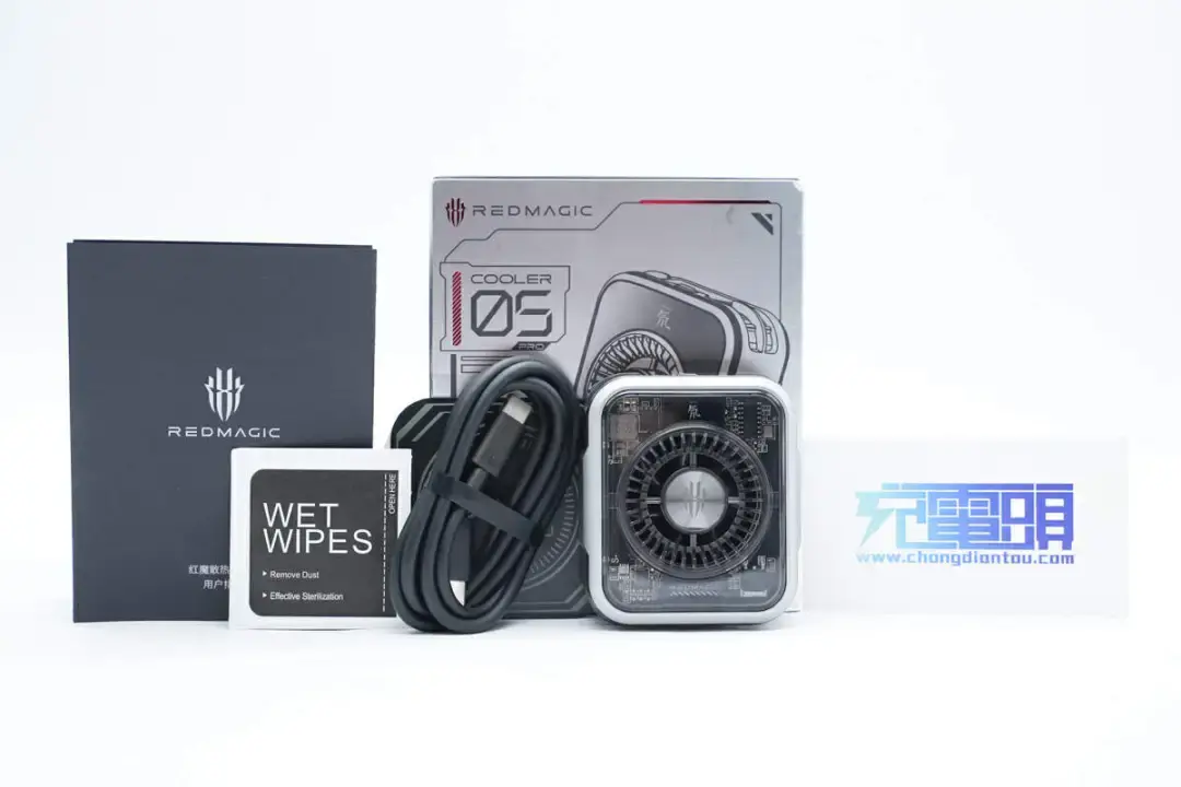

红魔液冷散热器5pro PA3136
红魔推出了红魔液冷散热器5Pro,这款磁吸散热器采用手机中使用的VC液冷片,搭配定制大面积TEC制冷片,峰值功率达到36W。这款散热器还可以选购背夹,为不支持磁吸的手机使用。
内置蓝牙通信IC
YiChip易兆微YC1059-F
产品内置易兆微,型号YC1059-F,芯片集成蓝牙3.0BR+5.0BLE+2.4G私有协议三模产品。芯片支持1.8-5.5V供电电压,内置单核32位内核,具备80KB ROM和8KB RAM,支持多种接口和多个GPIO,采用SOP16L封装。

充电头网通过整理文中数据了解到,文中所有产品选择的通信芯片均为蓝牙SOC芯片,除实现蓝牙通讯外,还可以通过其内置的MCU来实现RGB灯效、TEC制冷片以及风扇转速等管控功能,无需外置MCU,应用更灵活,性价比更高。
另外在实际芯片厂商占比方面,泰凌、杰理、巨微三家厂商相同,均为25%,而瑞昱、易兆微两家厂商占比则为12.5%。而在单芯片应用次数方面,情况与占比大致相同,除未知型号芯片外,巨微MS1791和泰凌TLSR8232均为2次,易兆微YC1059-F和瑞昱RTL8752CJF均为1次。
