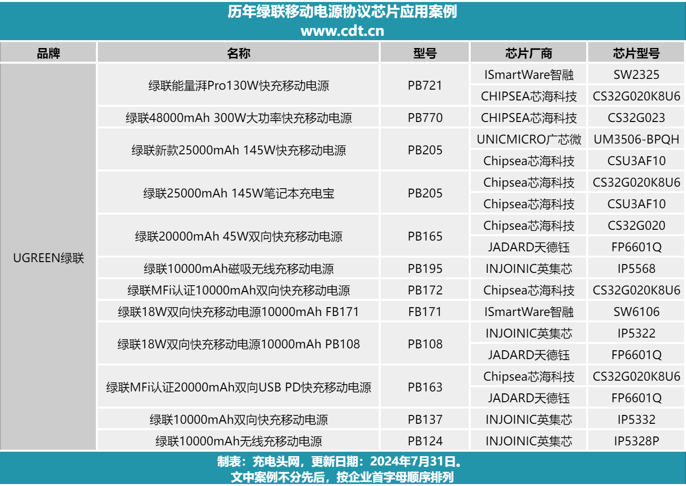

历年绿联移动电源协议芯片应用案例
文中出现的芯片如上表所示,下文小编将为您详细介绍。

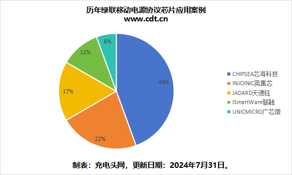

将文中芯片厂商占比绘制成饼图,发现芯海科技的占比最高,到达44%.

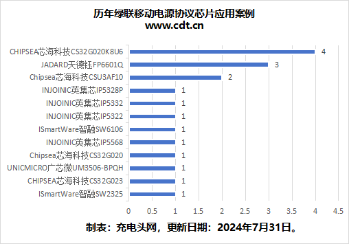

另将单芯片应用次数绘制成条形图,发现和芯海科技CS32G020K8U6应用次数最多,可达4次。

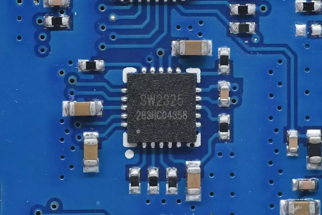

ISmartWare智融SW2325
一颗来自智融的快充协议芯片,型号SW2325,这是一款高集成度的Type-C口/Type-A口快充协议控制器,内嵌ARM Cortex-M0 内核,最高工作频率为 40MHz,内置 64KB eFlash 、4KB SRAM,并支持 I2C 和 UART 通用外设接口。

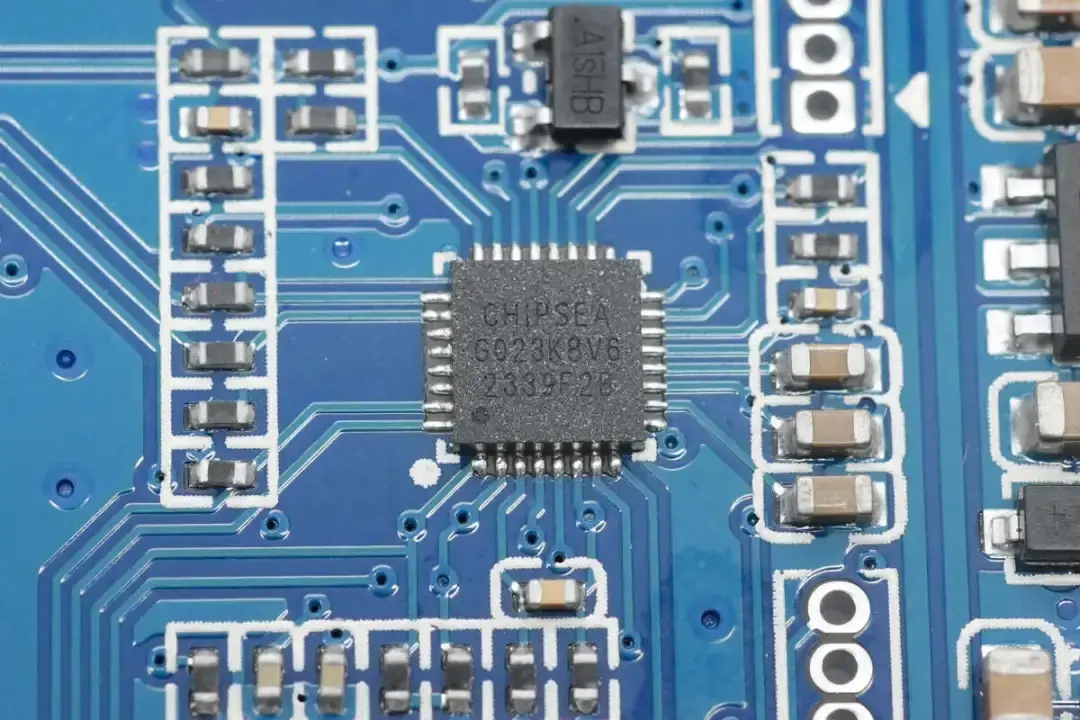

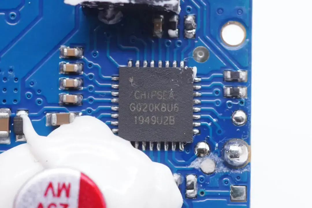

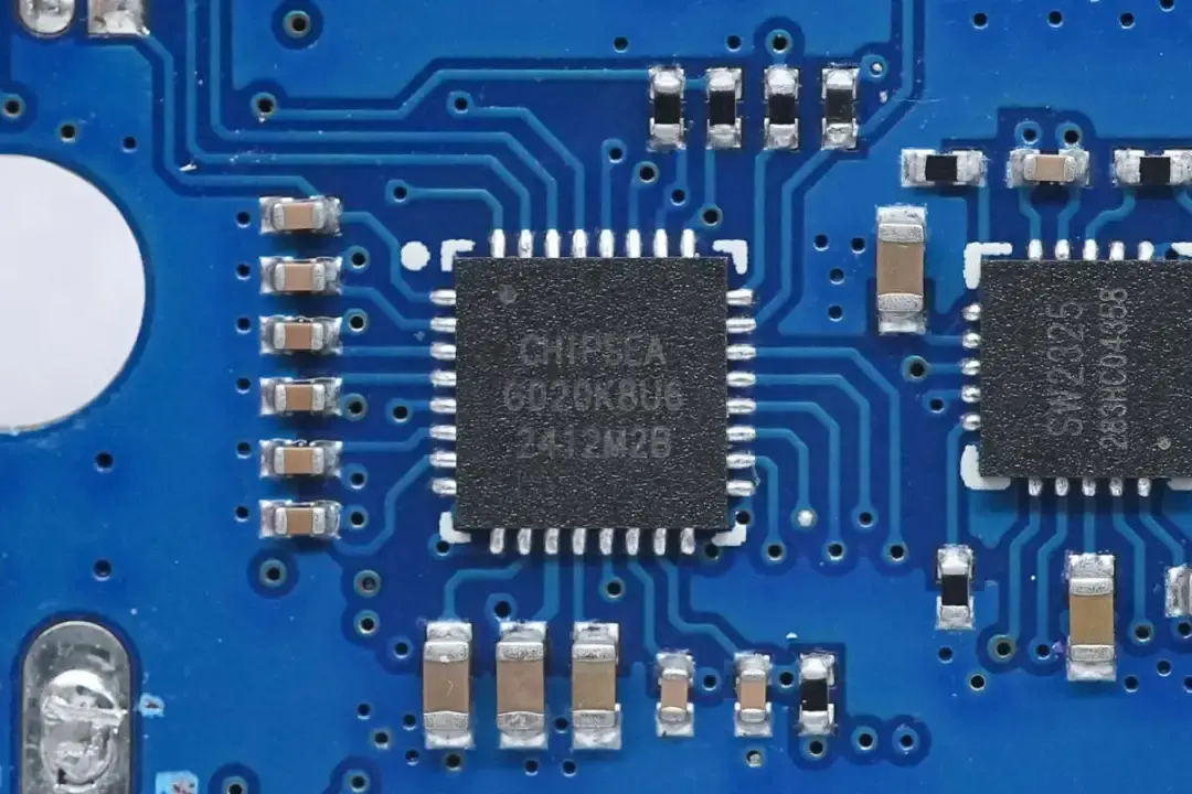

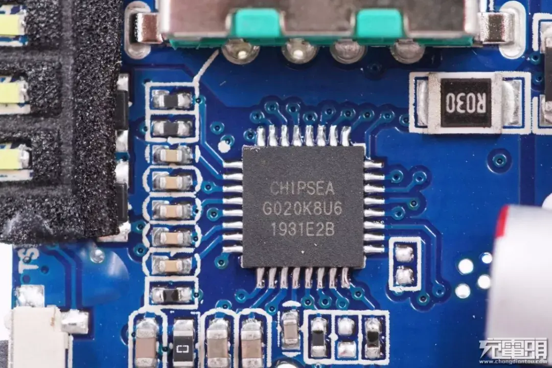

CHIPSEA芯海科技CS32G020K8U6
另一颗协议芯片是CHIPSEA芯海科技CS32G020K8U6,CS32G020系列是芯海科技推出的支持 USB Type-C 和 PD3.0 协议的 USB Type-C 控制器,可应用于PC 电源适配器、手机充电器、移动电源、车充、HUB 等领域。CS32G020 内嵌 ARM® Cortex™-M0 内核,主频最高 48MHz,可以支持很广范围的工业控制应用和需要高性能 CPU 的场合。此处采用QFN32封装。

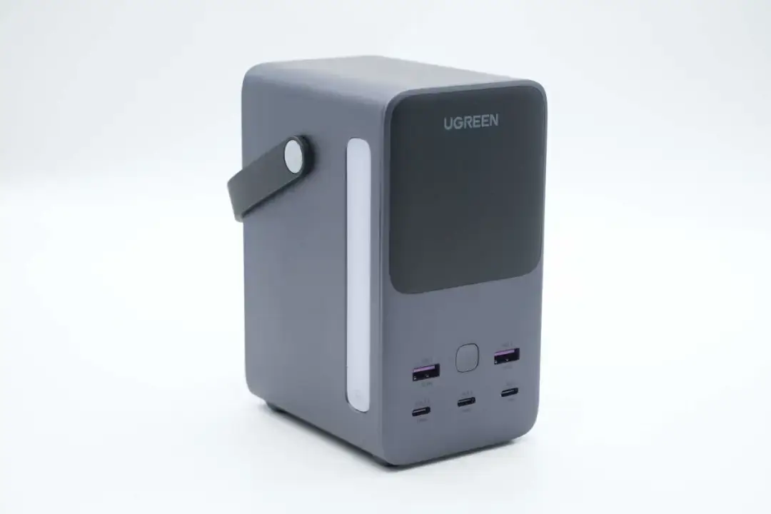

UGREEN绿联48000mAh 300W大功率快充移动电源
绿联这款大功率快充移动电源内置48000mAh磷酸铁锂电池组,总输出功率达300W,其中USB-C1接口支持140W PD3.1双向快充,USB-C2和USB-C3接口支持100W快充,三个接口同时使用时均支持100W快充输出。
内置协议芯片
CHIPSEA芯海科技CS32G023
内置的协议芯片来自芯海科技,型号CS32G023,支持PD3.1快充协议和PPS快充,还支持QC4.0+,华为SCP,FCP、三星AFC快充协议,支持VOOV快充协议。芯片内置M0内核,主频达48MHz,还设有64K FLASH和8K SRAM。

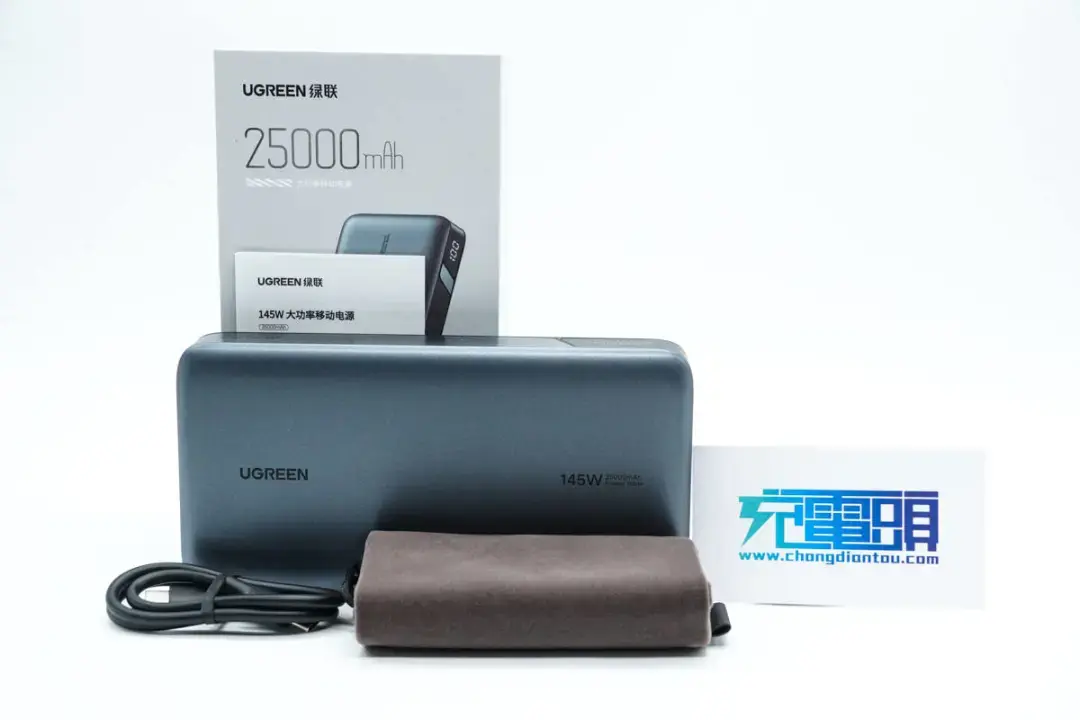

UGREEN绿联新款25000mAh 145W快充移动电源
绿联更新了旗下的145W移动电源,其产品型号和外观没有变化,25000mAh容量不变,但输出功率进行了提升,支持PD3.1 140W快充。移动电源的总输出功率不变,USB-C1接口由原有100W输出功率,提升至140W输出功率,USB-C2接口输出功率由45W提升到65W,支持双口100+45W功率分配。

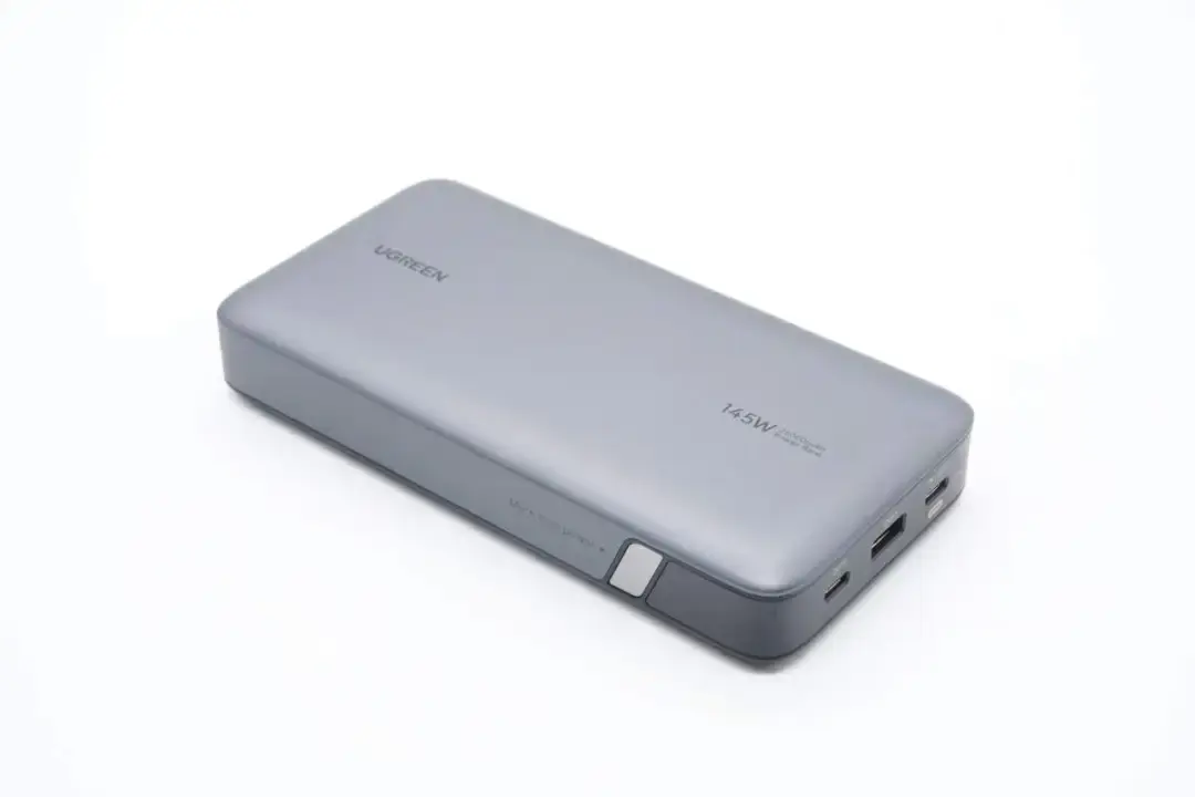

UGREEN绿联25000mAh 145W笔记本充电宝
绿联推出了一款支持145W输出的充电宝,这款充电宝支持65W自充,支持100+45W双口同时输出,能够同时满足两台笔记本应急充电。充电宝内置25000mAh电池,能量为90Wh,能够满足乘坐飞机和火车的要求。
内置协议芯片

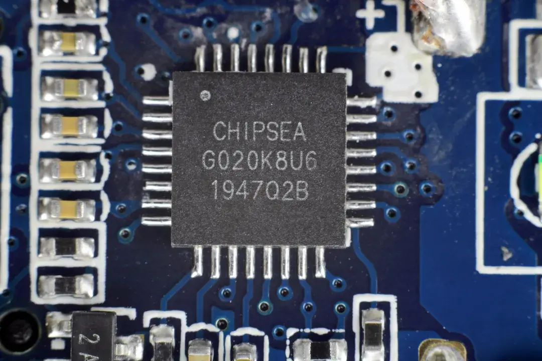

Chipsea芯海科技CS32G020K8U6
其中一颗USB PD协议芯片来自芯海科技,型号CS32G020K8U6,是芯海科技推出的支持USB-C和PD3.0的USB-C控制器。

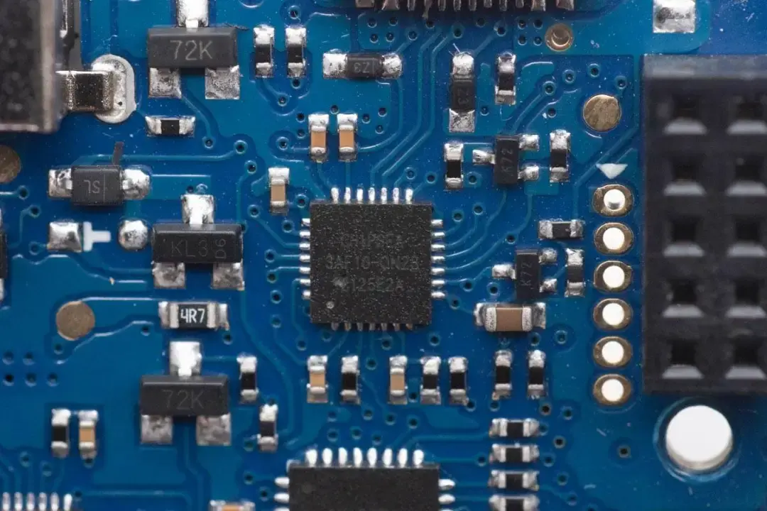

Chipsea芯海科技CSU3AF10
移动电源还内置一颗芯海科技CSU3AF10协议芯片,是芯海科技推出的支持USB Type-C和PD3.0快充协议的USB-C控制器。

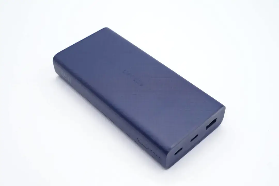

UGREEN绿联20000mAh 45W双向快充移动电源
绿联这款移动电源采用PC+ABS防火材质外壳,机身正背面晒纹处理,整体很有质感,手感也不错。电池容量达20000mAh,续航强劲;配备2C1A三个接口,支持45W、30W双向快充,支持苹果iPhone 12 20W快充,最多可以给三台设备同时充电,满足长途旅行中笔电、手机、耳机等设备充电需求。
内置协议芯片
Chipsea芯海科技CS32G020
C1和C2口快充协议芯片来自芯海科技,型号CS32G020。该芯片适用于PC电源适配器、手机快充充电器、大功率移动电源、车充、USB HUB等领域。

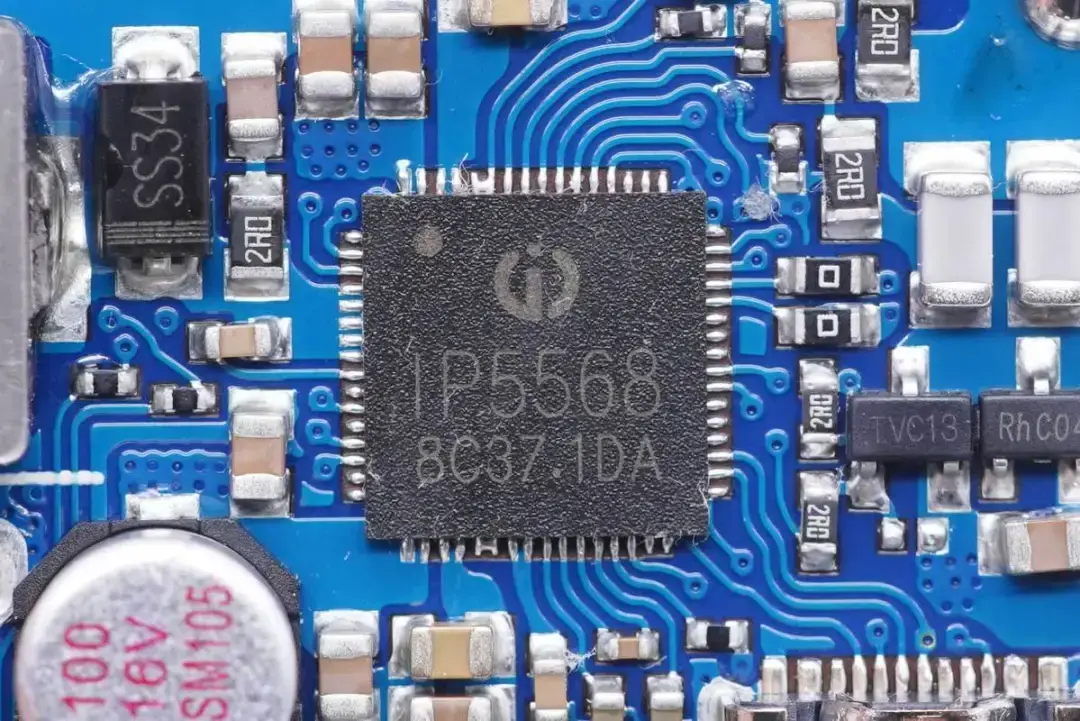

INJOINIC英集芯IP5568
移动电源主控芯片采用英集芯IP5568,这是一款集成无线充TX/RX、QC2.0/QC3.0/SCP输出快充协议、FCP/AFC/SFCP输入输出快充协议、MTK PE+ 1.1&2.0输出快充协议、USB-C/PD2.0/PD3.0输入输出协议、USB-C PD3.0 PPS输出协议、兼容BC1.2/苹果/三星手机、同步升/降压转换器、锂电池充电管理、电池电量指示等多功能的电源管理SOC,为快充移动电源提供完整的电源解决方案。
内置Chipsea芯海科技CS32G020K8U6 32位MCU,该系列是芯海科技推出的支持USB Type-C和PD3.0协议的USB-C控制器。

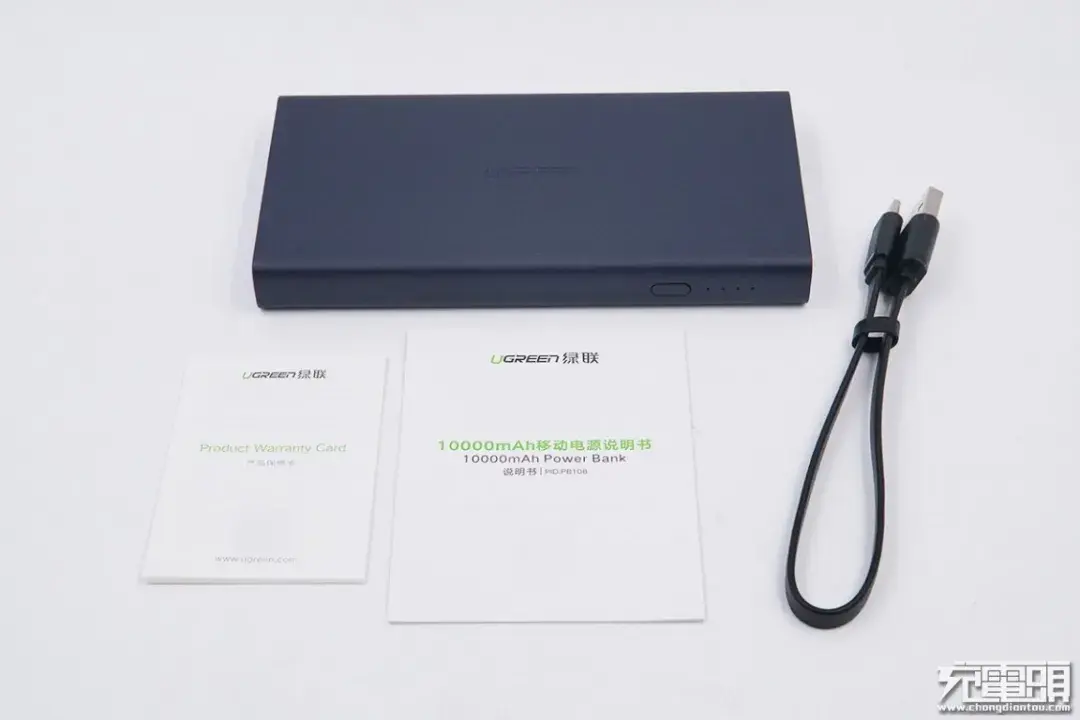

UGREEN绿联18W双向快充移动电源10000mAh PB108
绿联10000mAh 18W双向快充移动电源表面晒纹处理,更有气质且使用手感好。USB-C线和A口均支持QC2.0/3.0、AFC、FCP多个快充协议,兼容性不错,还支持5V/3A、9V/2A、12V/1.5A输出,能够满足多数手机的快充需求。

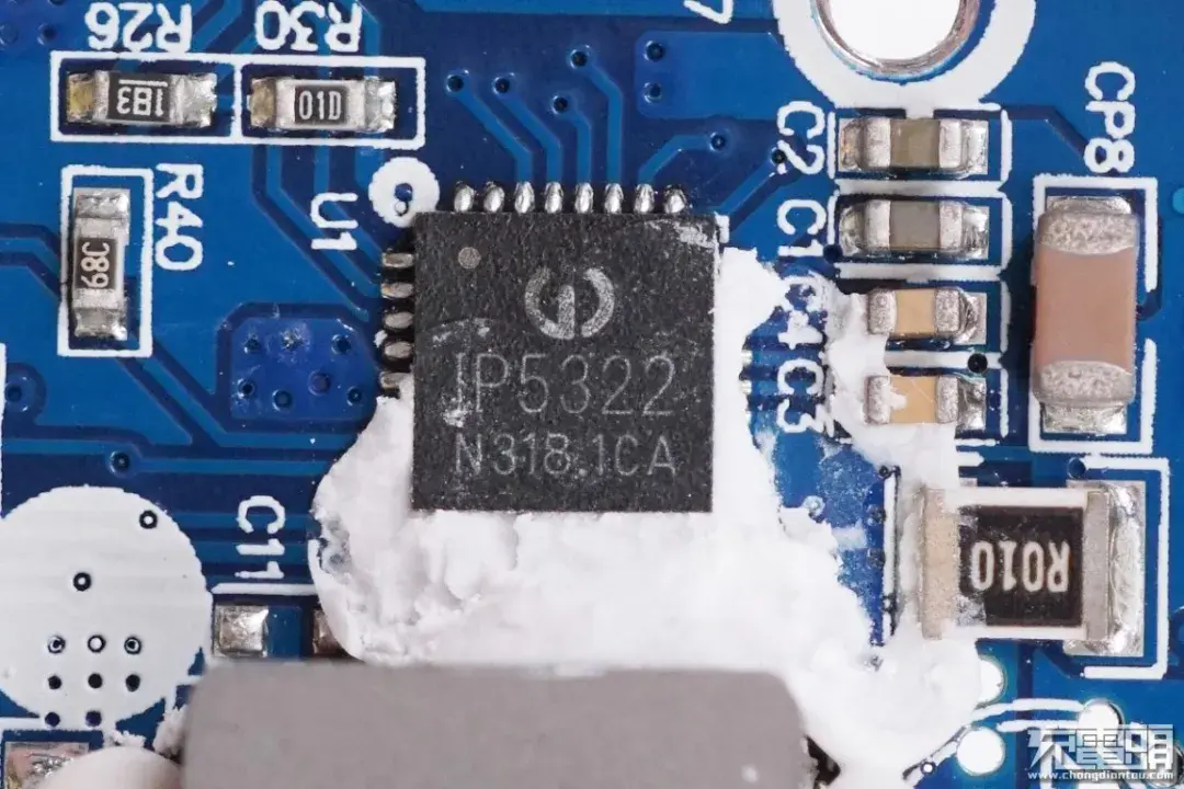

INJOINIC英集芯IP5322
移动电源主控芯片采用英集芯IP5322。IP5322是一款集成同步升/降压转换器、锂电池充电管理、电池电量指示等多功能的电源管理SOC。支持QC3.0/2.0、MTK PE+1.1&2.0输出快充协议以及FCP、AFC、SFCP输入输出快充协议,并兼容BC1.2、苹果、三星手机,可为快充移动电源提供完整的电源解决方案。

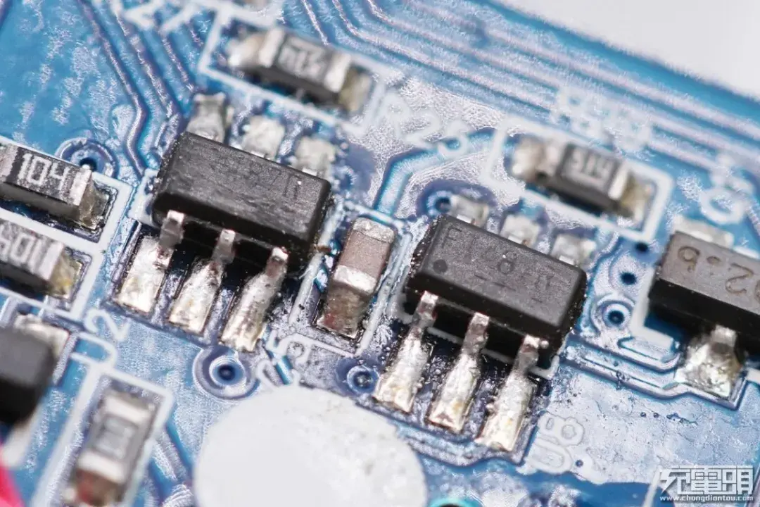

JADARD天德钰FP6601Q
此外还内置两颗天德钰FP6601Q协议IC。

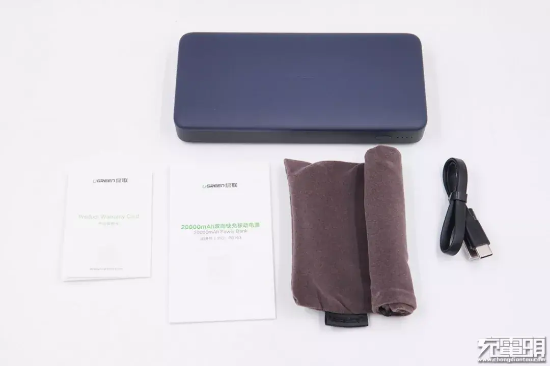

UGREEN绿联MFi认证20000mAh双向USB PD快充移动电源
绿联推出了一款20000mAh双向快充移动电源,这款移动电源自带Lightning线并且通过了苹果MFi认证,在市面上很少见。该产品不仅可以进行双向18W快充,而且兼容性强,能够给多款iPhone手机快速充电。
内置协议芯片
内置的USB Type-C控制器型号为CS32G020K8U6,来自MCU芯海科技。

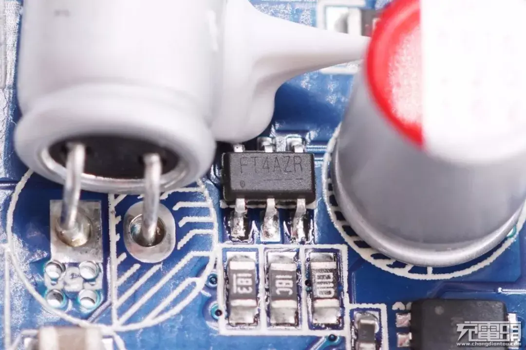

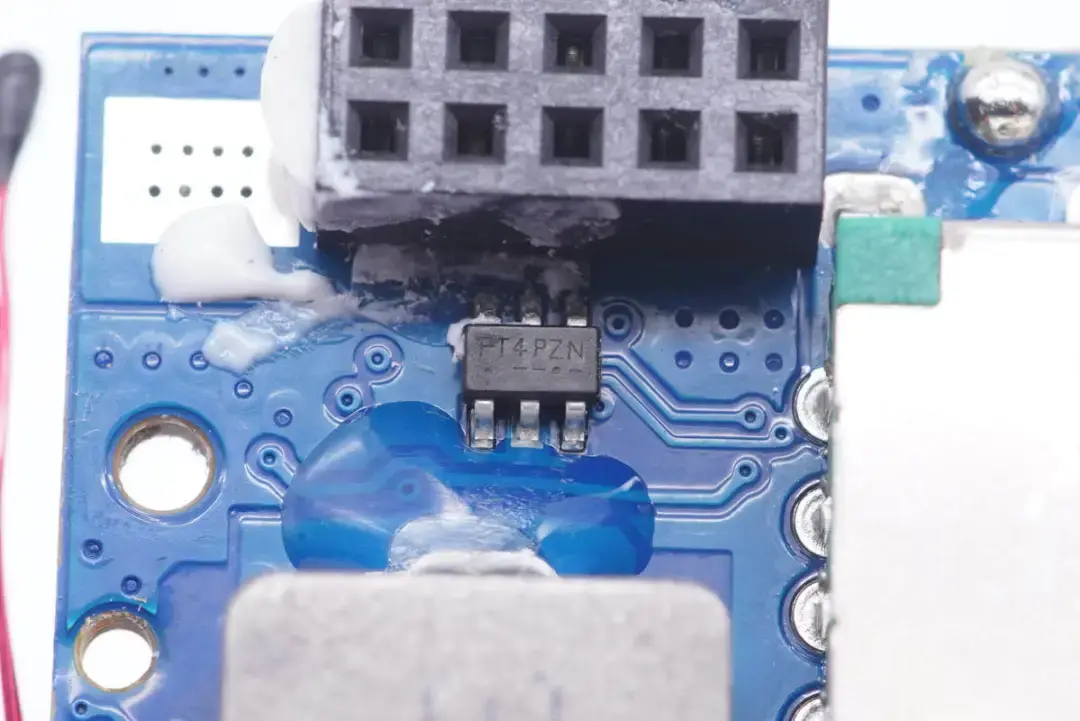

JADARD天德钰FP6601Q
另一颗丝印FT4AZR芯片是天德钰FP6601Q快充协议IC。

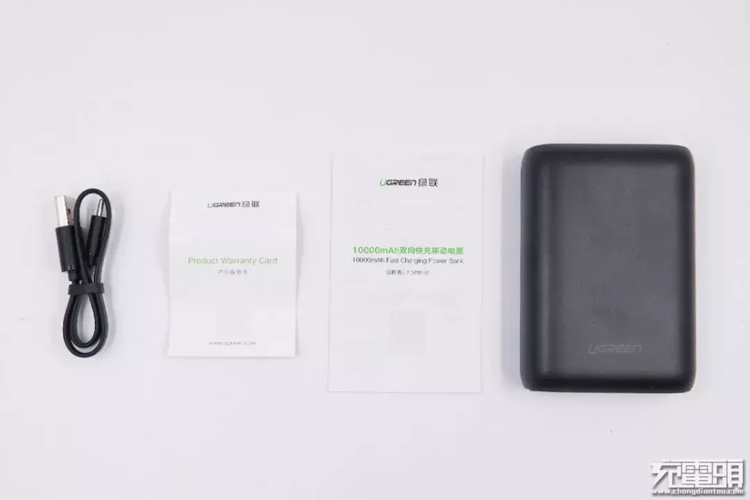

UGREEN绿联10000mAh双向快充移动电源
绿联10000mAh双向快充移动电源是一款小体积、内置10000mAh电池,并且支持18W PD快充的小型移动电源。在便携性上非常具有优势。

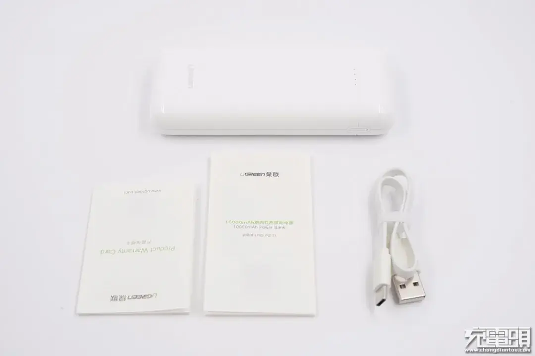

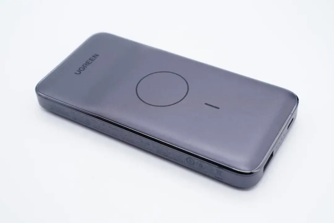

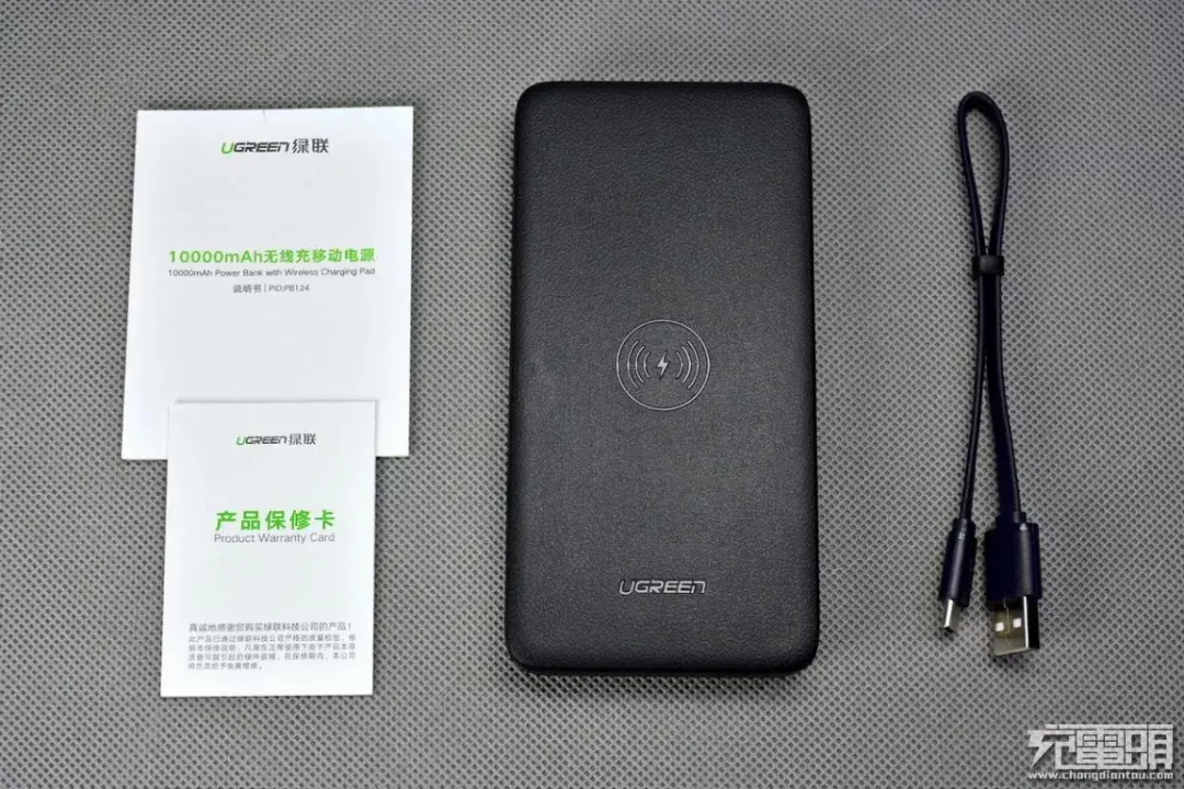

UGREEN绿联10000mAh无线充移动电源
绿联推出有一款新品无线充移动电源,容量10000mAh,配备主流的USB-A和USB-C接口,支持多种快充协议,实现最大18W双向有线快充,此外还支持三星10W无线快充,因此产品可同时为三台设备充电(有线+无线)。
内置协议芯片
INJOINIC英集芯IP5328P
英集芯IP5328P集成QC2.0/QC2.0/ QC 3.0 输出快充协议,并且通过了QC3.0高通认证,证书编号:4788056908-2。集成FCP、AFC、SFCP、MTK PE、USB C DRP 、BC1.2输入 /输出充电协议。值得一提的是,IP5328P还支持PD3.0/2.0快充。

充电头网通过整理文中12款绿联移动电源拆解数据了解到,在协议芯片厂商占比方面,芯海科技的占比第一,实际占比可达44%,英集芯和天德钰分别以22%和17%的占比取得第二和第三名。而在协议芯片实际应用次数方面,应用次数最多的芯片分别为芯海科技CS32G020K8U6,应用次数可达4次,其次便是天德钰FP6601Q,有3次应用。
文中数据来源于充电头网自购拆解数据库,仅供参考。
