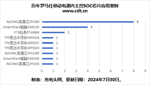

将文中芯片厂商占比绘制成饼图,发现英集芯占比最高,达到50%。
另将单芯片应用次数绘制成条形图,发现英集芯IP5389出现次数最多,达到8次。

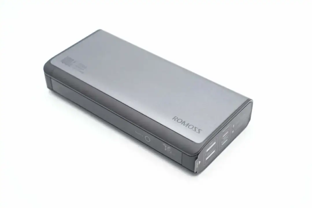

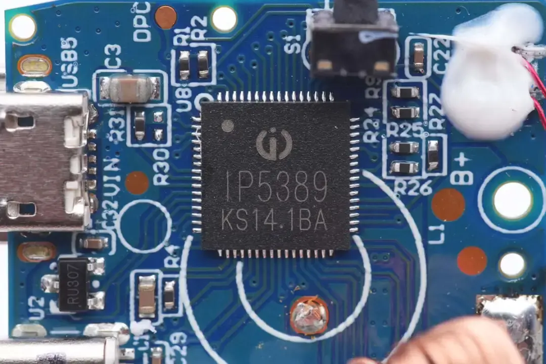

ROMOSS罗马仕20000mAh 100W快充移动电源Sense6 Max
罗马仕推出了一款20000mAh电池的大功率移动电源,这款移动电源具备65W输入功率和100W输出功率。并且具备2C2A接口,内置三路独立快充电路,具备功率盲插和智能功率分配功能。支持为笔记本电脑、手机、平板电脑同时充电。

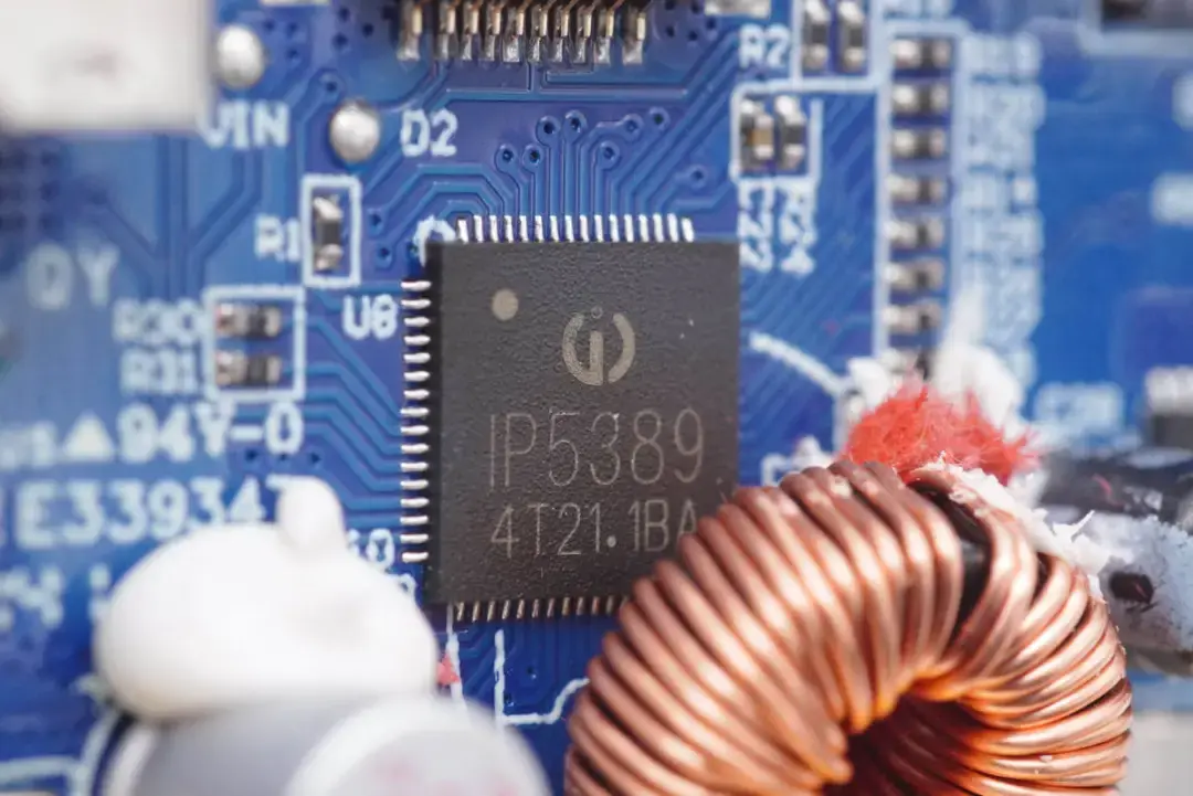

内置主控SOC芯片

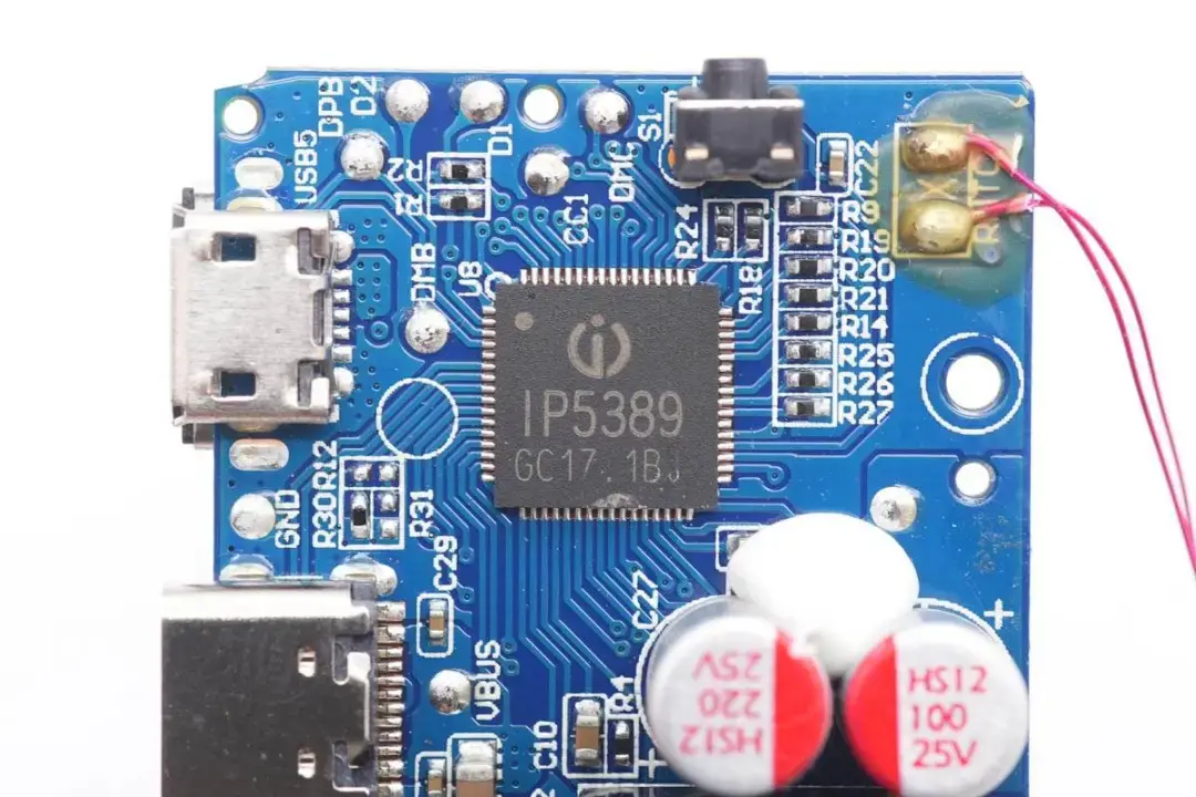

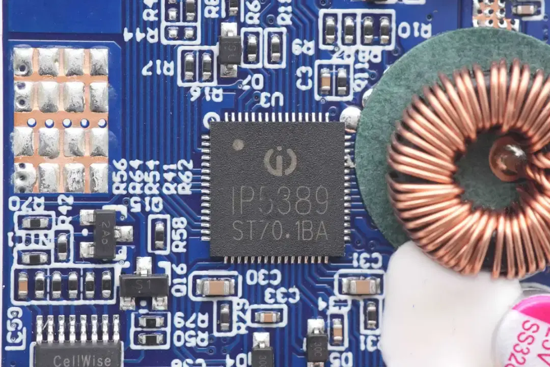

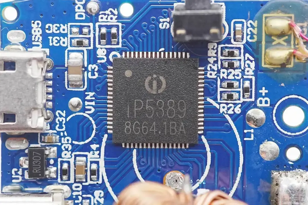

INJOINIC英集芯IP5389
这款移动电源内置英集芯IP5389移动电源升降压电源管理SOC芯片,将同步升降压控制器与协议功能集成,可实现完整移动电源功能,并支持188数码管电量显示功能,支持2-5串电池应用,可取代传统升降压方案中协议芯片,单片机和升降压控制器多颗芯片组合的方案,大大缩短产品开发周期,降低成本。
1、拆解报告:罗马仕20000mAh 100W快充移动电源Sense6 Max

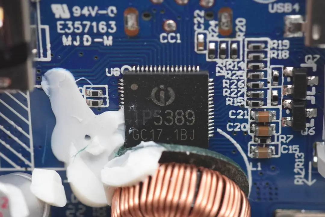

INJOINIC英集芯IP5389

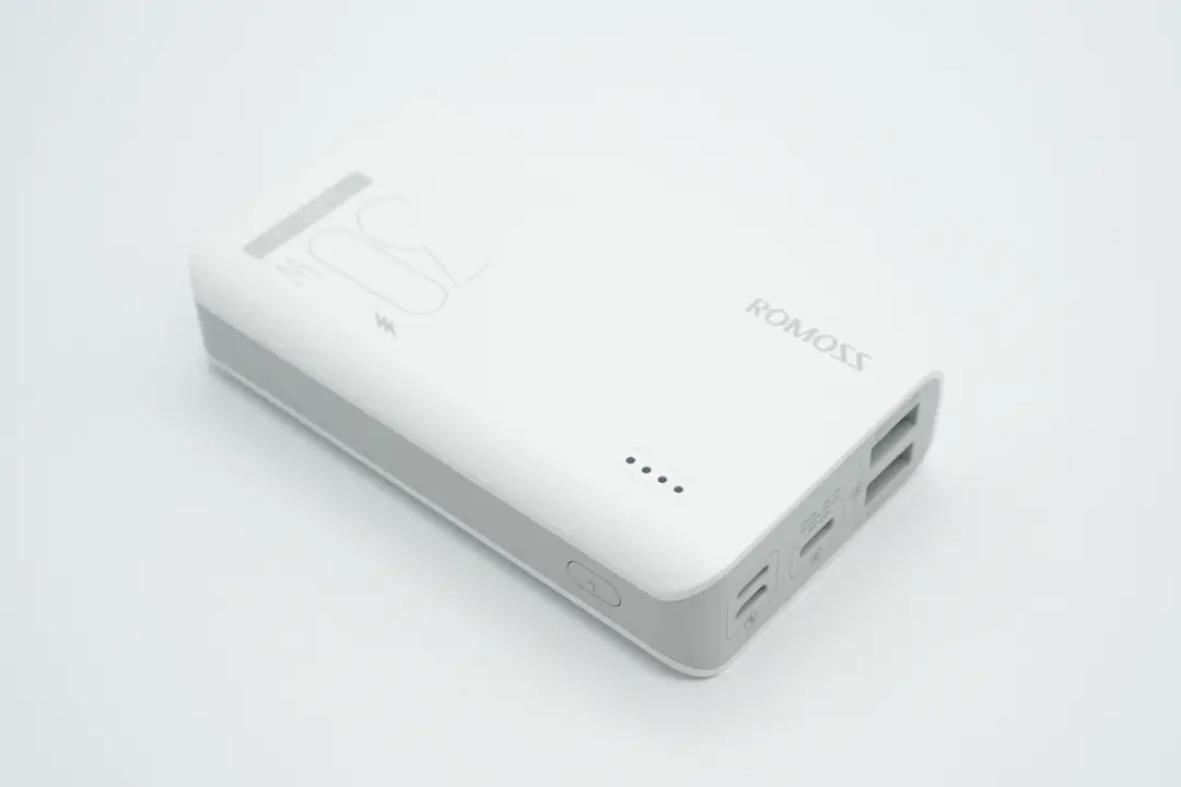

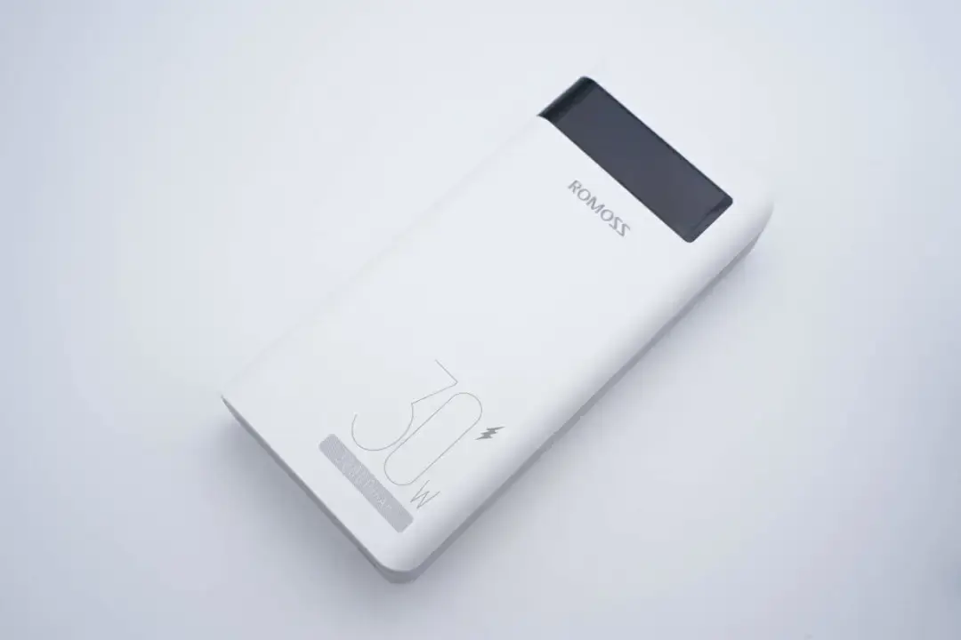

ROMOSS罗马仕30000mAh 30W快充移动电源
罗马仕这款30W移动电源采用家族式的经典外观设计,辨识度很高,并设有5个最常见的接口,分别为两个USB-A、一个USB-C、一个Micro USB以及一个Lightning。充电器兼容性非常好。同时还支持20V输出,能够为笔记本充电,大大增添了实用性。
内置主控SOC芯片

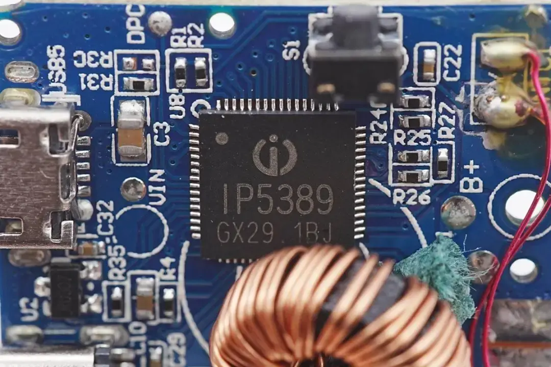

INJOINIC英集芯IP5389
这款移动电源内置英集芯IP5389移动电源升降压电源管理SOC芯片。
1、拆解报告:ROMOSS罗马仕30000mAh 30W快充移动电源

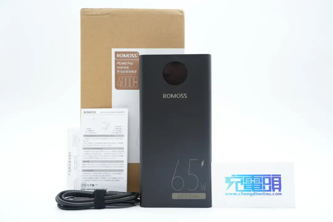

ROMOSS罗马仕40000mAh 65W快充移动电源
罗马仕这款移动电源拥有2A1C1L1M五个接口,足以满足市面上绝大多数新旧设备快充需求。产品具备40000mAh大容量以及65W双向快充,续航强劲,无论是充设备还是自充电,速度都很快。另外两个USB-A口还支持华为22.5W SCP超级快充,满足华为用户使用需求。
内置主控SOC芯片
INJOINIC英集芯IP5389
1、拆解报告:罗马仕40000mAh 65W快充移动电源

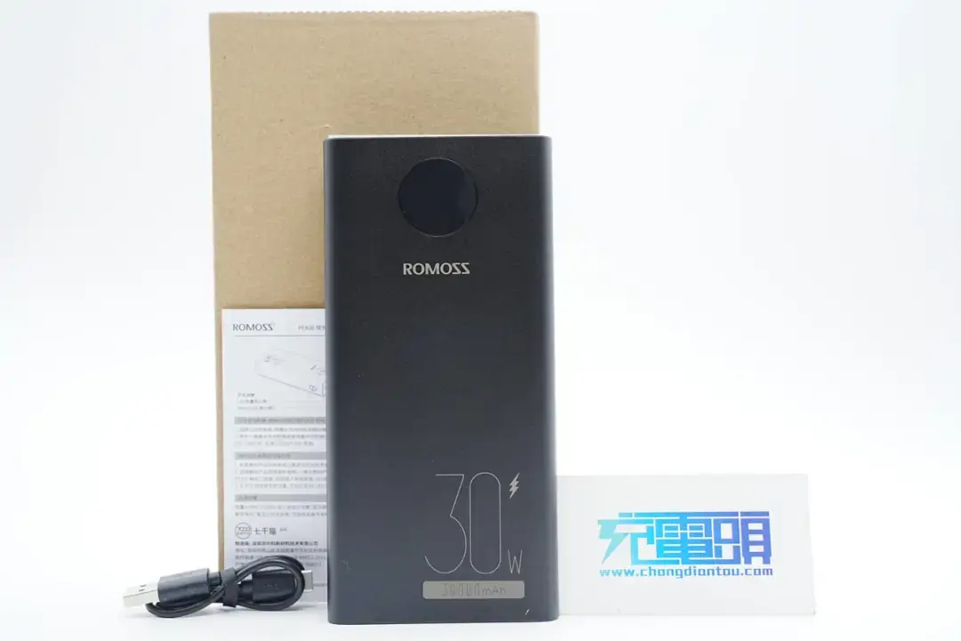

ROMOSS罗马仕20000mAh 30W双向快充移动电源
罗马仕这款充电宝采用铝合金材质外壳,经久耐用,同时蓝色配色具有金属光泽,颜值也很不错。产品容量达20000mAh,支持30W PD双向快充,也支持华为22.5W SCP快充,还配有Lightning接口,华为、苹果等品牌设备都能使用,主打大容量续航、多设备同时充电,适合经常外地出差人员使用。
内置主控SOC芯片
INJOINIC英集芯IP5389
这款移动电源主控芯片采用的是英集芯IP5389。
1、拆解报告:罗马仕20000mAh 30W双向快充移动电源

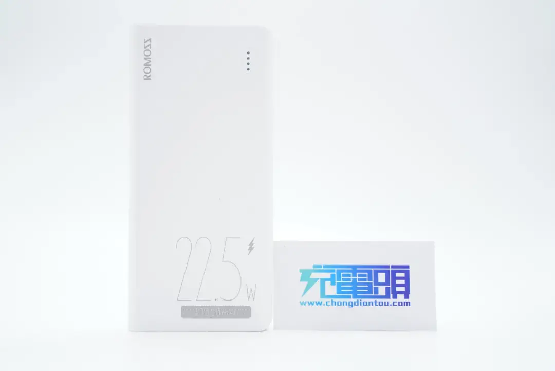

ROMOSS罗马仕22.5W超级快充移动电源20000mAh
罗马仕这款移动电源拥有大容量、高性价比、超级快充、多接口等几大卖点,契合了当下很大一部分用户群体使用需求。其中超级快充功能对华为手机充电十分友好,PD双向快充则能够让以iPhone为代表的大部分手机快充,应用广泛。
内置主控SOC芯片
INJOINIC英集芯IP5356
这款移动电源主控芯片采用的是英集芯IP5356。这是一款集成多种主流快充输入/输出协议,以及升降压转换器、锂电池 充电管理、电池电量指示等多种功能的移动电源SoC芯片,可以为快充移动电源的开发提供完整的解决方案。
1、拆解报告:ROMOSS罗马仕22.5W超级快充移动电源20000mAh

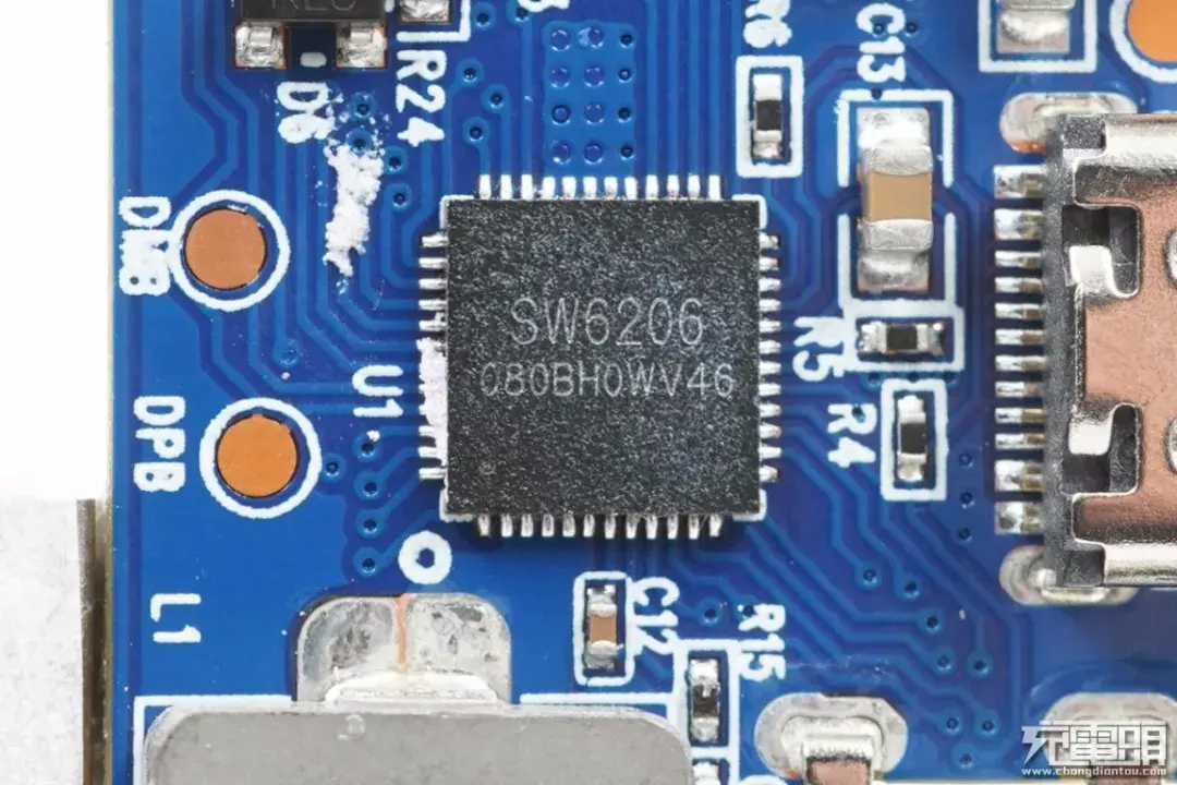

ISmartWare智融SW6206
移动电源主控芯片采用智融SW6206,这是一款高集成度的多协议双向快充移动电源专用合一芯片,支持A+A+B+C+L口任意口快充。其集成了5A高效率开关充电,22.5W高效同步升压输出,支持PPS、USB PD、QC、AFC、FCP、SCP、PE、SFCP等多种快充协议,电量计量,LED灯、数码管显示以及相应的控制管理逻辑。外围只需少量的器件,即可组成完整的高性能双向快充移动电源解决方案。
1、拆解报告:罗马仕10000mAh 22.5W超级快充移动电源

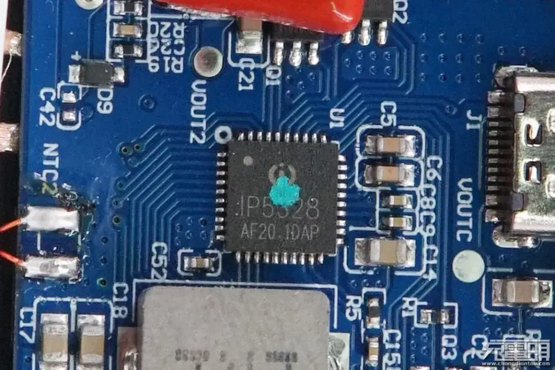

INJOINIC英集芯IP5328P
移动电源主控芯片来自英集芯,型号IP5328P,得益于高集成度,芯片外围器件少,所以IP5328P很适合应用于小尺寸PCB设计。同时英集芯IP5328P还集成QC2.0/QC2.0/QC 3.0 输出快充协议,并且通过了QC3.0高通认证,证书编号:4788056908-2。集成FCP、AFC、SFCP、MTK PE、USB C DRP 、BC1.2输入/输出充电协议。值得一提的是,IP5328P不仅支持PD3.0/2.0快充,而且PPS还能5~12V自由调节。
1、拆解报告:ROMOSS罗马仕无线充电移动电源(WSL10)

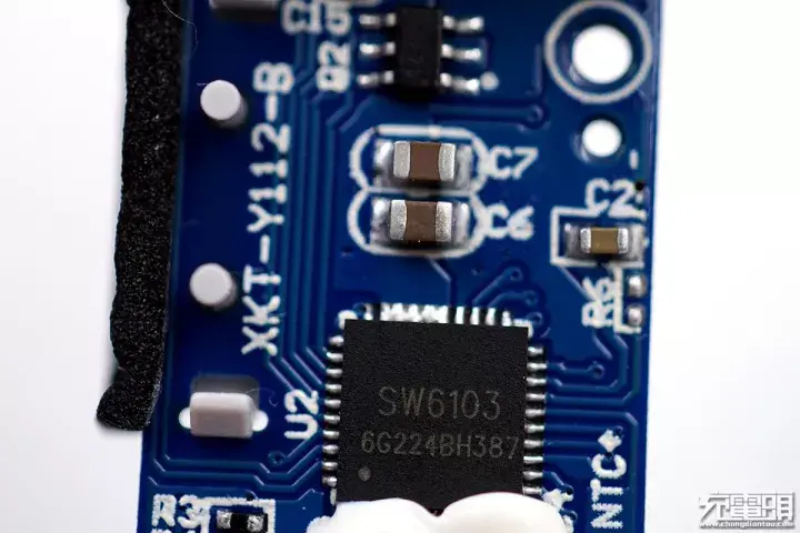

ROMOSS罗马仕SW20 Pro移动电源
这款产品有三大特点,其一是支持USB PD双向快充,其二是配备了时下常用的所有充电接口,包括Lightning输入接口,可使用苹果手机充电线直接给移动电源充电,其三是拥有20000mAh的容量,满电状态下的续航时间长。
内置主控SOC芯片

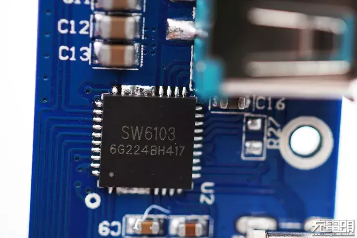

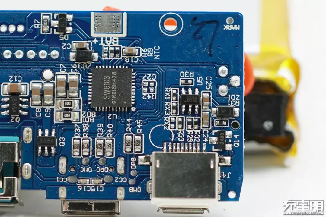

ISmartWare智融SW6103
移动电源主控芯片为智融SW6103,这是一颗高集成度的双向快充移动电源专用多合一芯片,集成了4A高效率开关充电,18W高效同步升压输出,USB PD、QC、FCP、PE、SFCP等多种快充协议,电量计量,照明驱动以及相应的控制管理逻辑。外围只需要少量原件,即可组成完整的高性能双向快充移动电源解决方案。
1、拆解报告:罗马仕SW20 Pro移动电源

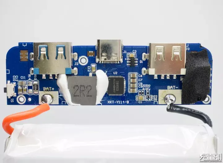

ROMOSS罗马仕PIE20 Pro 20000mAh PD快充移动电源
罗马仕PIE20 Pro 20000mAh移动电源主打大容量,为持续护航提供超强动力,产品配备了Type-C、双USB-A三种接口,支持双向快充,Type-C接口支持双向USB PD协议,最大功率18W,同时兼容QC3.0、FCP、PE等快充协议。
内置主控SOC芯片
ISmartWare智融SW6103
智融SW6103是一颗高集成度的双向快充移动电源专用多合一芯片,支持PD3.0、QC3.0、FCP、PE等快充协议。
1、多协议巨无霸:罗马仕PIE20 Pro 20000mAh PD快充移动电源拆解
ROMOSS罗马仕sense6+ USB PD移动电源
作为sense6的迭代产品,sense6+延续了上一代的设计风格。不同的是,sense6+主攻产品的性能,在产品中融入了包括USB PD在内的多种快充协议,使得产品的性能有了一个飞跃性的提升,目标用户群也扩大不少。
内置主控SOC芯片
ISmartWare智融SW6103
sense6+采用一颗来自珠海智融科技的SW6103电源芯片,这是一颗高集成度的双向快充移动电源芯片,支持PD3.0、QC3.0、FCP、PE等快充协议,对苹果、三星、小米、华为、魅族等主流手机均可进行快速充电。
1、百元内无敌:罗马仕sense6+ USB PD移动电源拆解评测

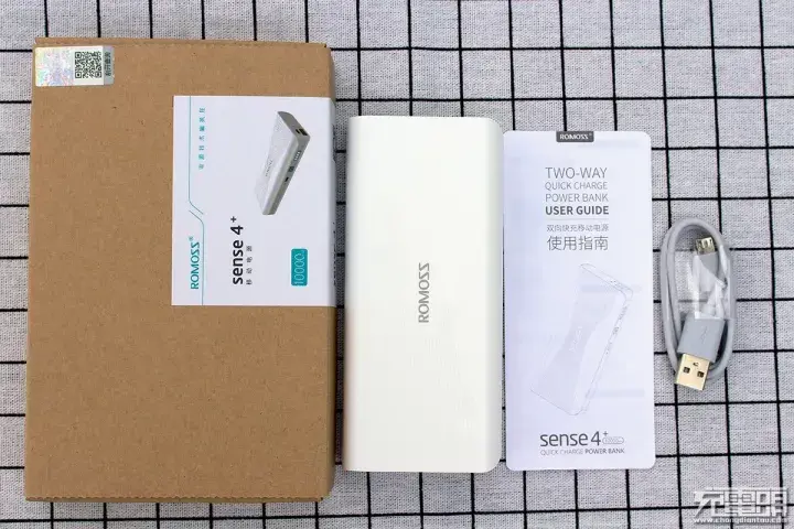

ROMOSS罗马仕sense4+ USB PD移动电源
外观方面,罗马仕sense4+整体呈长条形设计,厚度和宽度适宜,可以单手握持,不过PC材质的外壳,手感上会偏硬一些。性能方面是值得称道的,配备了MicroUSB、Type-C、USB-A三种接口,支持双向快充,Type-C接口支持双向USB PD协议,最大功率18W。
内置主控SOC芯片
ISmartWare智融SW6103
1、69元值不值?罗马仕sense4+ USB PD移动电源拆解评测

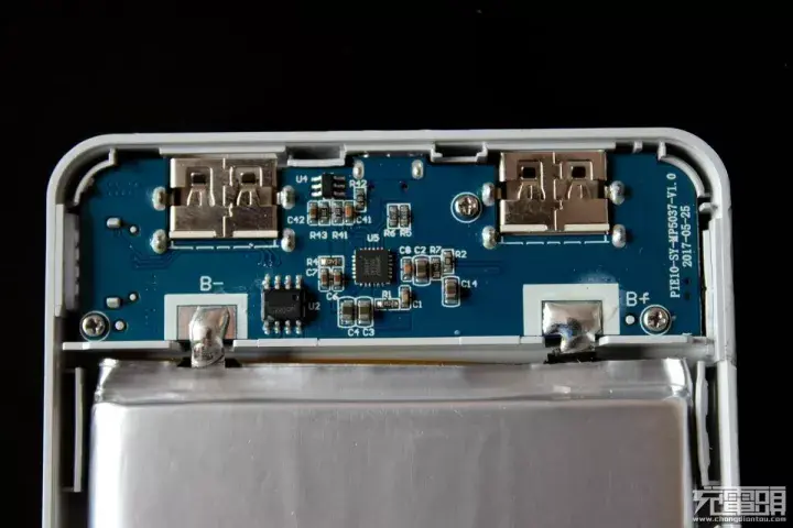

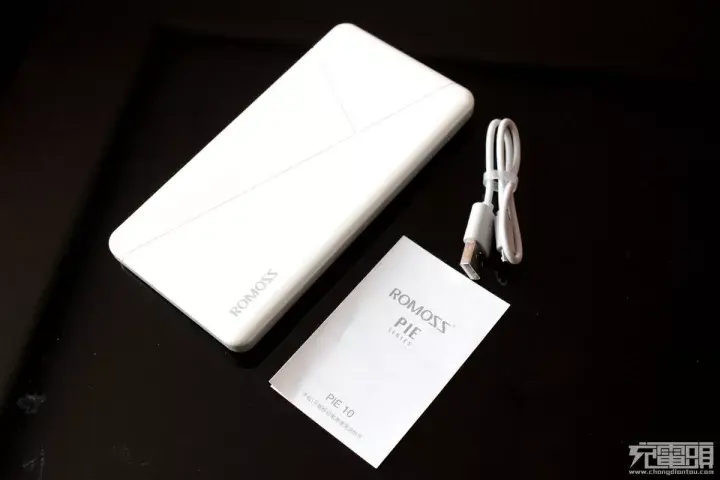

ROMOSS罗马仕PIE系列PIE10移动电源
罗马仕最新的PIE系列PIE10应该就是主打轻薄,厚度不错了如果再做的稍小一点,再加上89的价格,凭借不错的用料,良好的设计,给力的贴合精度,再加上罗马仕值得信赖的金字招牌,相信PIE系列有着很好的销路。
内置主控SOC芯片
TPS思远半导体MP5037
内置思远半导体MP5037。MP503是一款专为移动电源设计的单芯片解决方案IC,集成了开关充电管理模块、LED电量显示模块、同步升压放电管理模块的移动电源管理芯片。
1、89元值不值得买?罗马仕PIE系列PIE10移动电源拆解

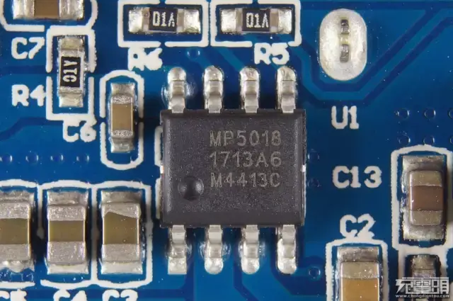

TPS思远半导体MP5018
方案上使用了深圳市思远半导体所生产的移动电源SOC MP5018,单芯片解决方案,集成开关充电管理模块、LED电量显示模块、同步升压放电管理模块。最大充电电流2A、升压输出最大电流2.4A,支持4.2V\4.35V两种电池,放电效率最高达到94%。
1、容量大还不贵:罗马仕ROMOSS sense6 20000mAh移动电源拆解评测

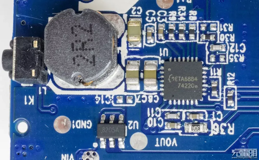

ROMOSS罗马仕PIANO IG10 Type-C 移动电源
内置主控SOC芯片
ETA钰泰ETA6884
罗马仕IG10采用了钰泰ETA6884三合一高集成芯片,采用QFN4x4-28封装,降压模式支持3A开关充电,效率高达90%,升压模式支持2.5A输出,同样保持90%。支持4LED电量显示,兼容4.2V/4.35V电池,自动检测USB插入开机。
1、罗马仕 ROMOSS PIANO IG10 Type-C 移动电源拆解评测
充电头网通过整理文中移动电源主控SOC芯片应用案例了解到,在芯片厂商占比方面,英集芯占比达到50%,取得第一名,智融、思远半导体和钰泰分别以25%、15%、10%的占比取得二至四名。而在单芯片实际应用次数方面,应用次数最多的芯片为英集芯IP5389,实际应用次数达到8次。从目前的20款拆解案例来看,英集芯的主控SOC芯片更受罗马仕工程师青睐。
文中数据来源于充电头网自购拆解数据库,仅供参考。
