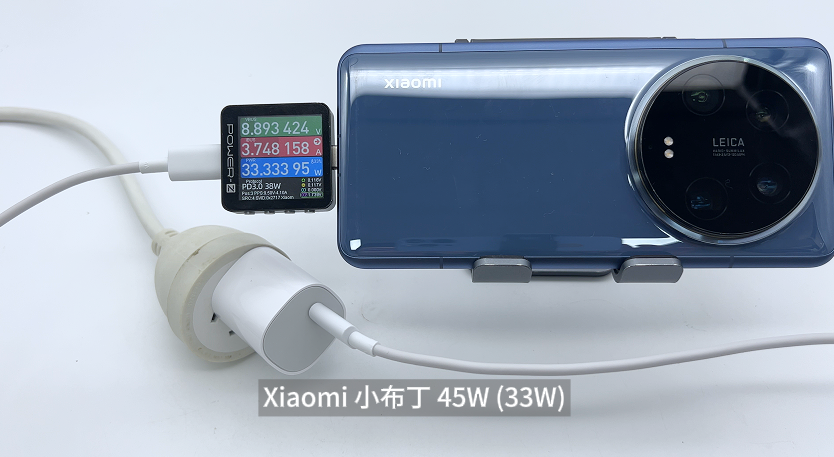

Xiaomi 小布丁 45W充电器为小米14 Ultra 充电,使用POWER-Z KM003C测得充电功率为8.89V 3.75A 33.33W

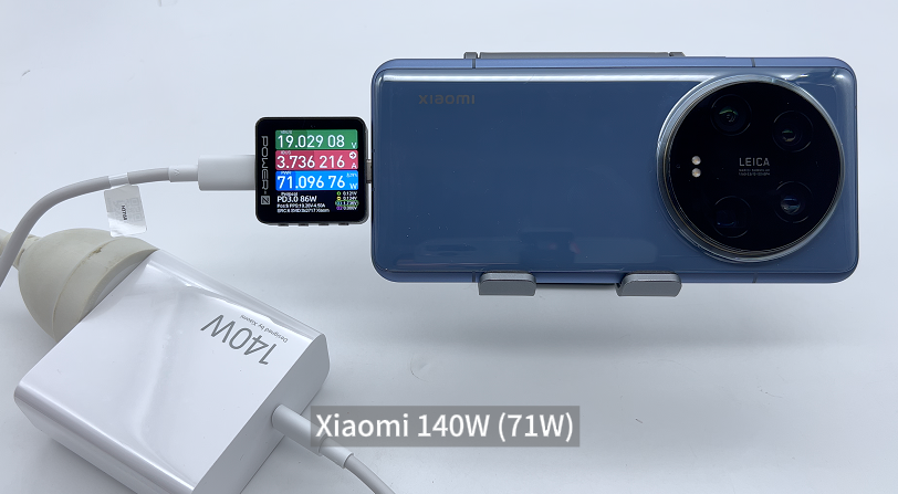

Xiaomi 140W充电器为小米14 Ultra充电,使用POWER-Z KM003C测得充电功率为19.03V 3.74A 71.10W

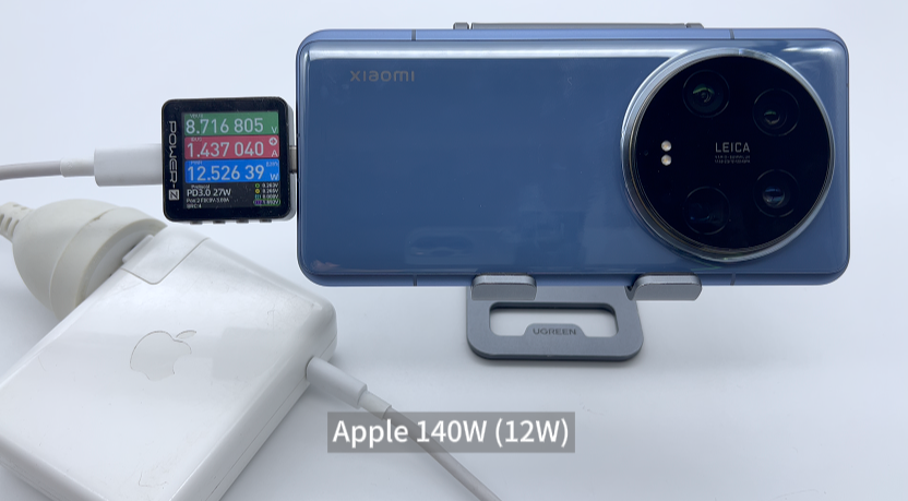

Apple 140W 充电器为小米14 Ultra充电,使用POWER-Z KM003C测得充电功率为8.72V 1.44A 12.53W

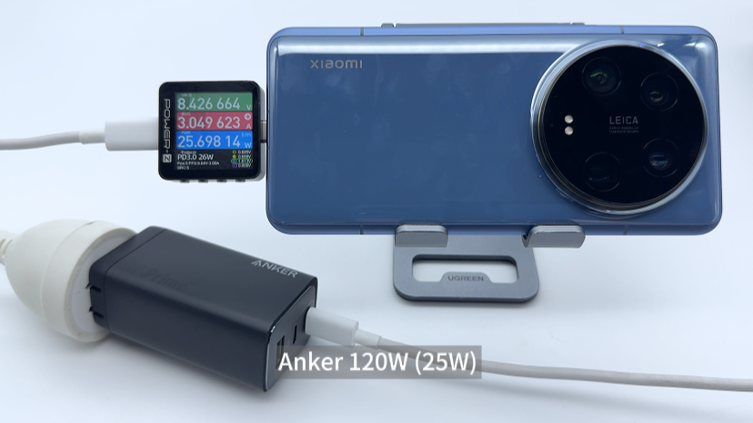

Anker 120W 充电器为小米14 Ultra充电,使用POWER-Z KM003C测得充电功率为8.43V 3.05A 25.70W

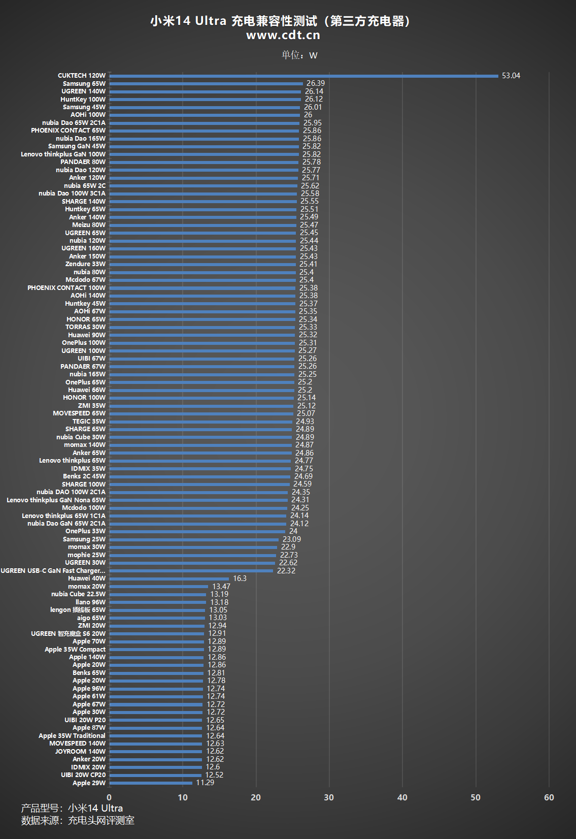

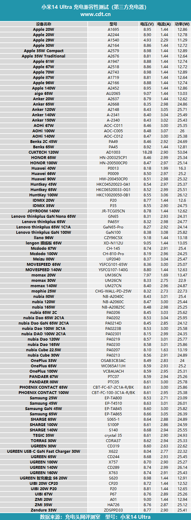

将第三方充电器的兼容性测试数据汇总,本次测试的第三方充电头给小米14 Ultra 手机充电功率稳定,充电电压多数维持在9V,除了苹果29W充电器充电电压握手5V档位。除了酷态科120W充电器功率能达到53W,其他充电器功率则是在11-27W之间。
柱状图部分可以清楚的看出每款充电器充电功率的大小,本次所测试的第三方充电器的充电功率都非常的稳定,功率段基本分布在两个档位:12W、26W;其中酷态科120W充电器由于支持小米快充协议的原因,功率一骑绝尘,达到了53W左右。

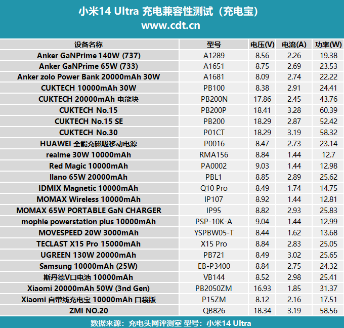

充电宝兼容性测试
CUKTECH No.15为小米14 Ultra充电,使用POWER-Z KM003C测得充电功率为18.41V 3.27A 60.26W。

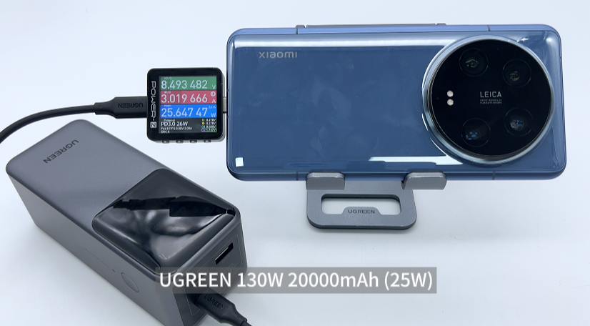

UGREEN 130W 20000mAh为小米14 Ultra充电,使用POWER-Z KM003C测得充电功率为8.49V 3.02A 25.65W。
将测试数据汇总至表格中,可以看出充电宝为小米14 Ultra 充电握手8V、9V、18V电压。
将数据绘制成柱状图,可以清晰的看出各个充电宝的功率排布;功率最高的是CUKTECH No.15功率达到了60.39W,功率最低的则是realme 30W 10000mAh,功率为12.7W。
