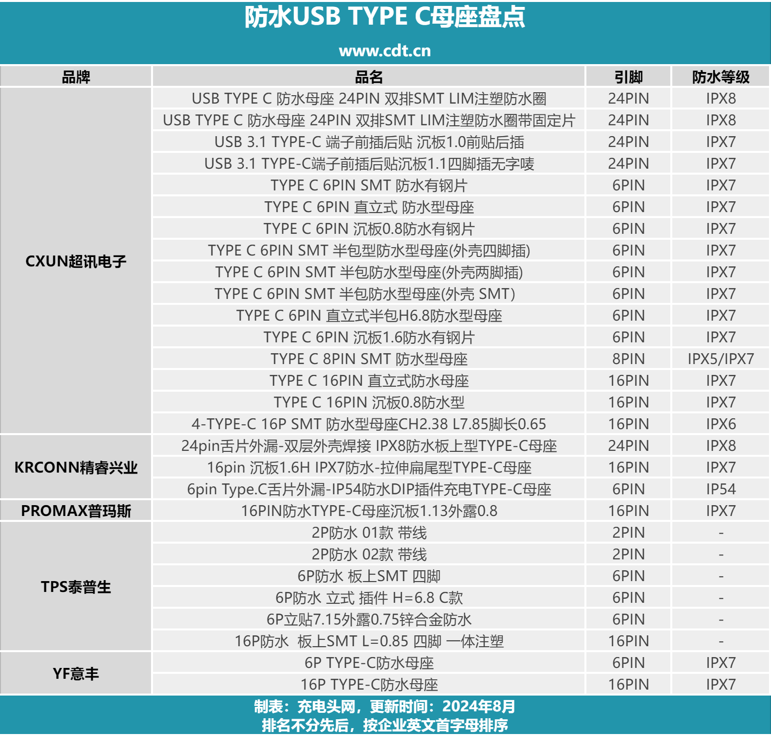

充电头网已将多款防水USB TYPE C母座汇总成下表所示,方便各位工程师选型。
排名不分先后,按企业英文首字母排序。

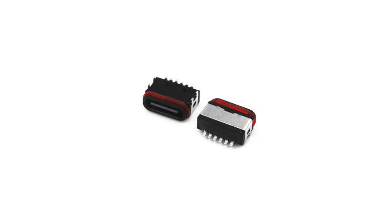

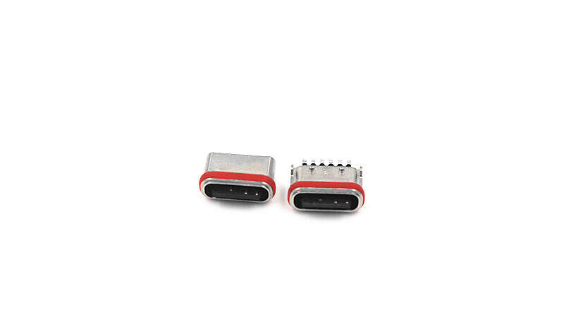

CXUN超讯电子

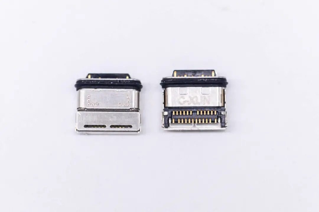

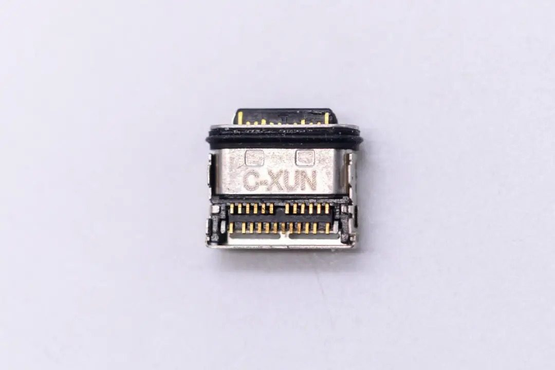

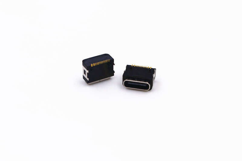

USB TYPE C 防水母座 24PIN 双排SMT LIM注塑防水圈
超讯电子(CXUN)推出了一款支持 IPX8 级防水的USB-C连接器母座,设计已申请实用新型专利。超讯电子目前是国际 USB-IF 协会会员,主营产品主要为 Type-C、Type-A 等精密连接器产品。并与国内外多个一线品牌长期合作,产品质量得到客户一致认可。
超讯电子最新推出的防水 USB-C 母座采用拉伸冲压成型金属外壳配合特殊设计的端子组成,外壳与端子之间的空隙 LIM 注塑防水胶密封。防水胶圈采用壳体卷边设计固定,防止装配时胶圈位移失去密封效果。从而提升连接器的气密性,确保防水效果。
超讯电子防水 USB TYPE-C 母座支持 5V5A 25W功率传输,并为24PIN全针脚设计,满足USB3.1数据传输。舌片内置不锈钢卡钩,大于10000次插拔寿命。IPX8 级防水能力提供水下2米1小时的保护能力,非常适合在手机,运动相机,3C电子等户外应用的记录设备中应用,提供优秀的防水能力。

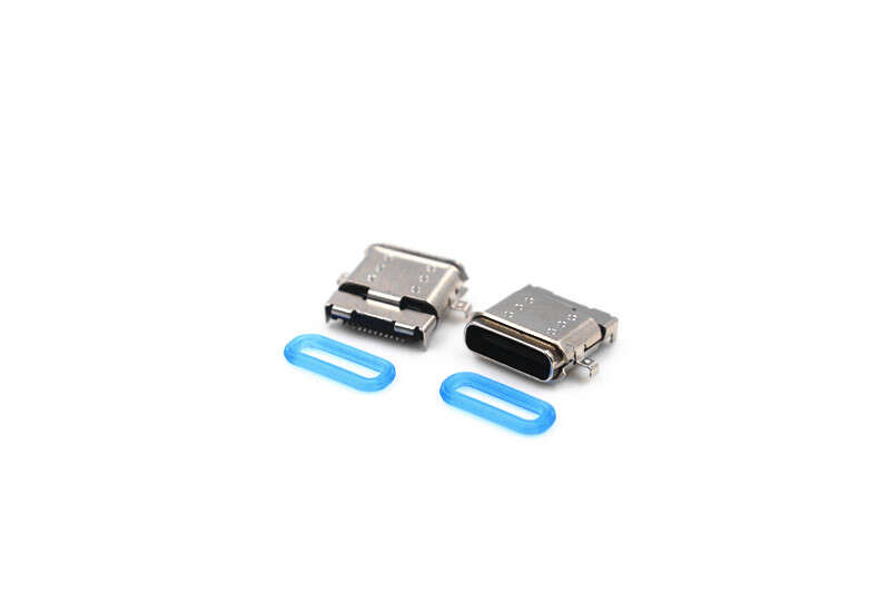

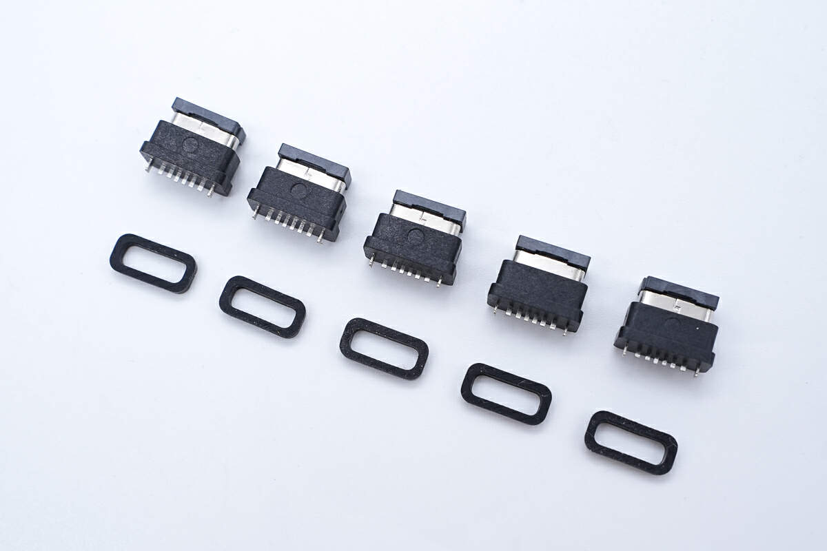

1、超讯电子推出IPX8级防水24pin TYPE-C母座

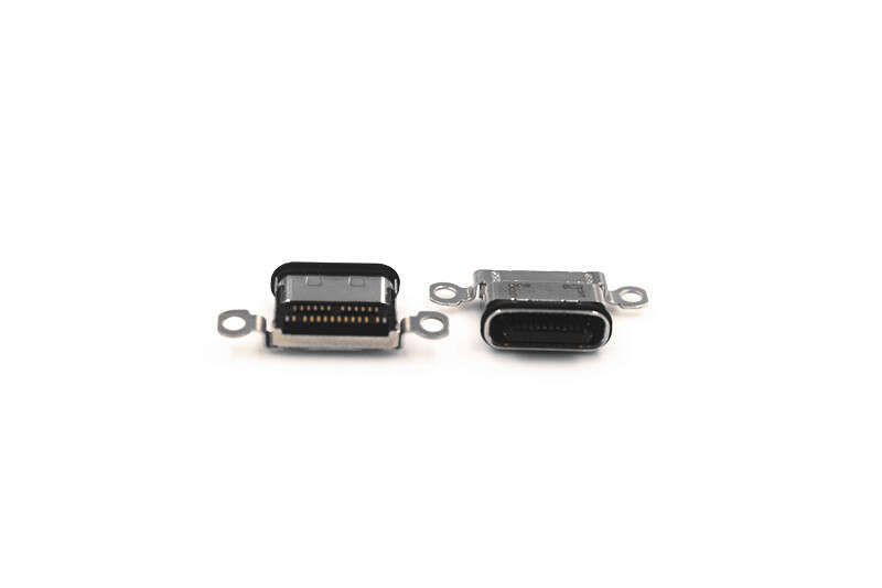

USB TYPE C 防水母座 24PIN 双排SMT LIM注塑防水圈带固定片
这款USB TYPE C 防水母座跟上一款的区别只是增加了固定片,确保更强的稳定性和耐用性。这款防水 USB TYPE-C 母座为24 PIN全针脚设计,支持IPX8 级防水。

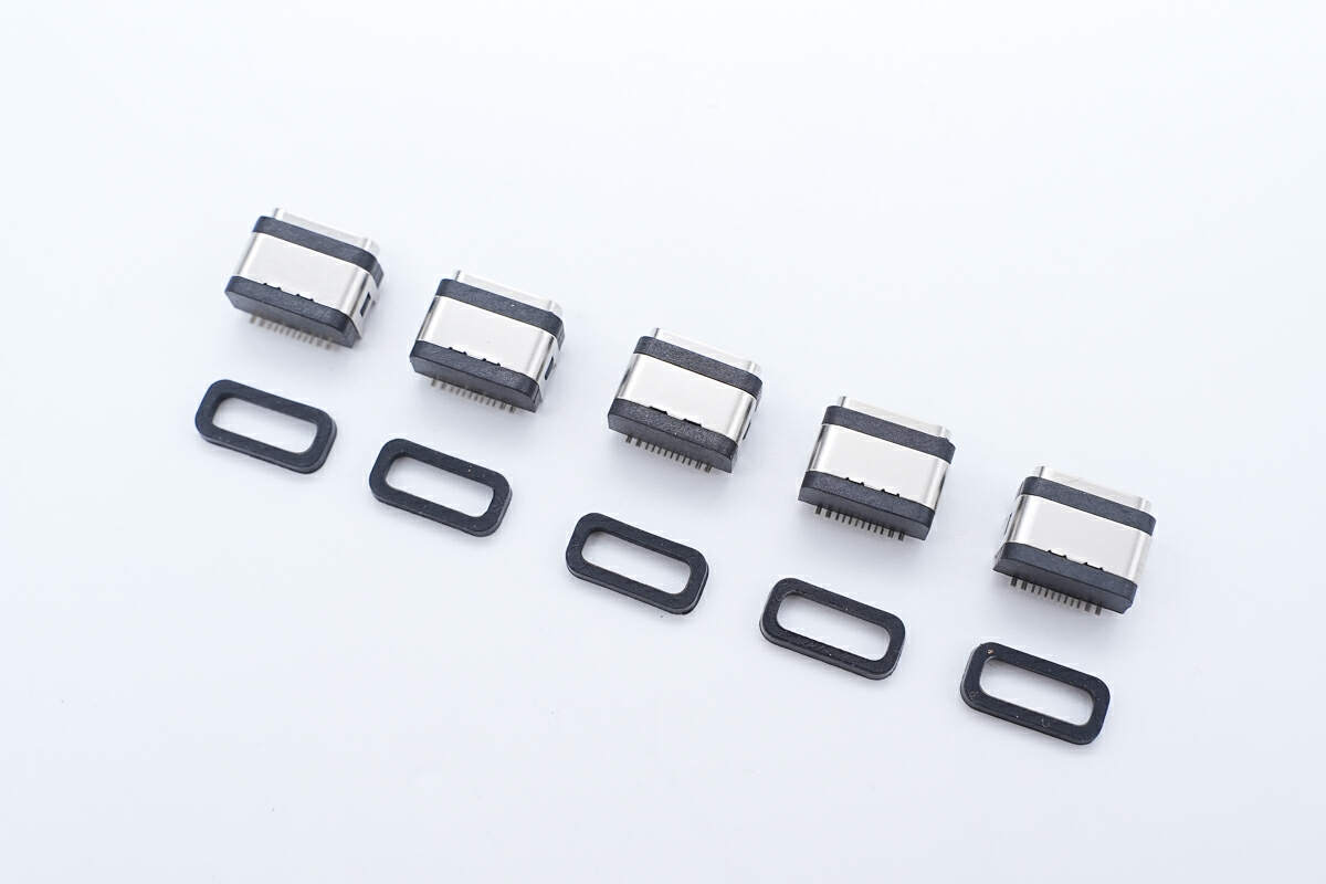

USB 3.1 TYPE-C 端子前插后贴 沉板1.0前贴后插
这款防水 USB TYPE-C 母座为24 PIN全针脚设计,支持IPX7 级防水。
USB 3.1 TYPE-C端子前插后贴沉板1.1四脚插无字唛

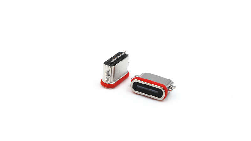

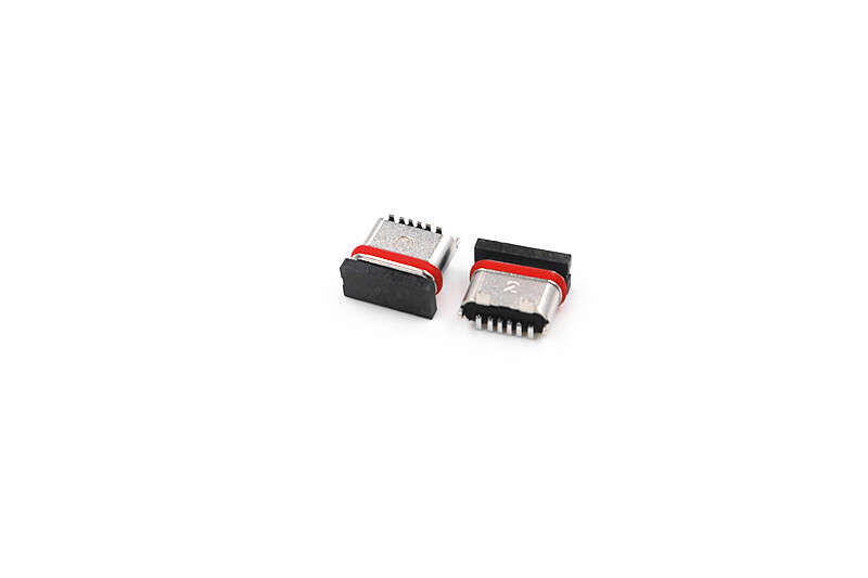

TYPE C 6PIN SMT 防水有钢片
这款防水 USB TYPE-C 母座为6 PIN针脚设计,支持IPX7 级防水。
TYPE C 6PIN 直立式 防水型母座
这款直立式防水 USB TYPE-C 母座为6 PIN针脚设计,支持IPX7 级防水。

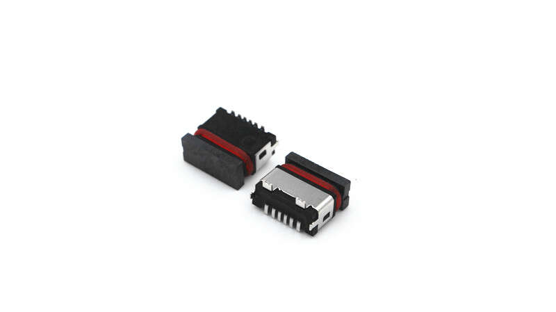

TYPE C 6PIN 沉板0.8防水有钢片

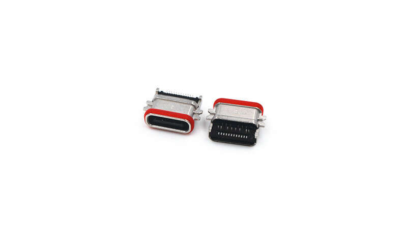

KRCONN精睿兴业

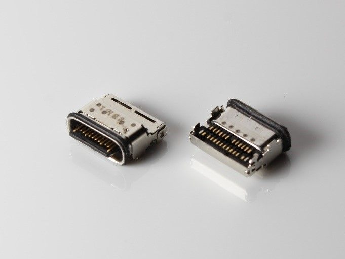

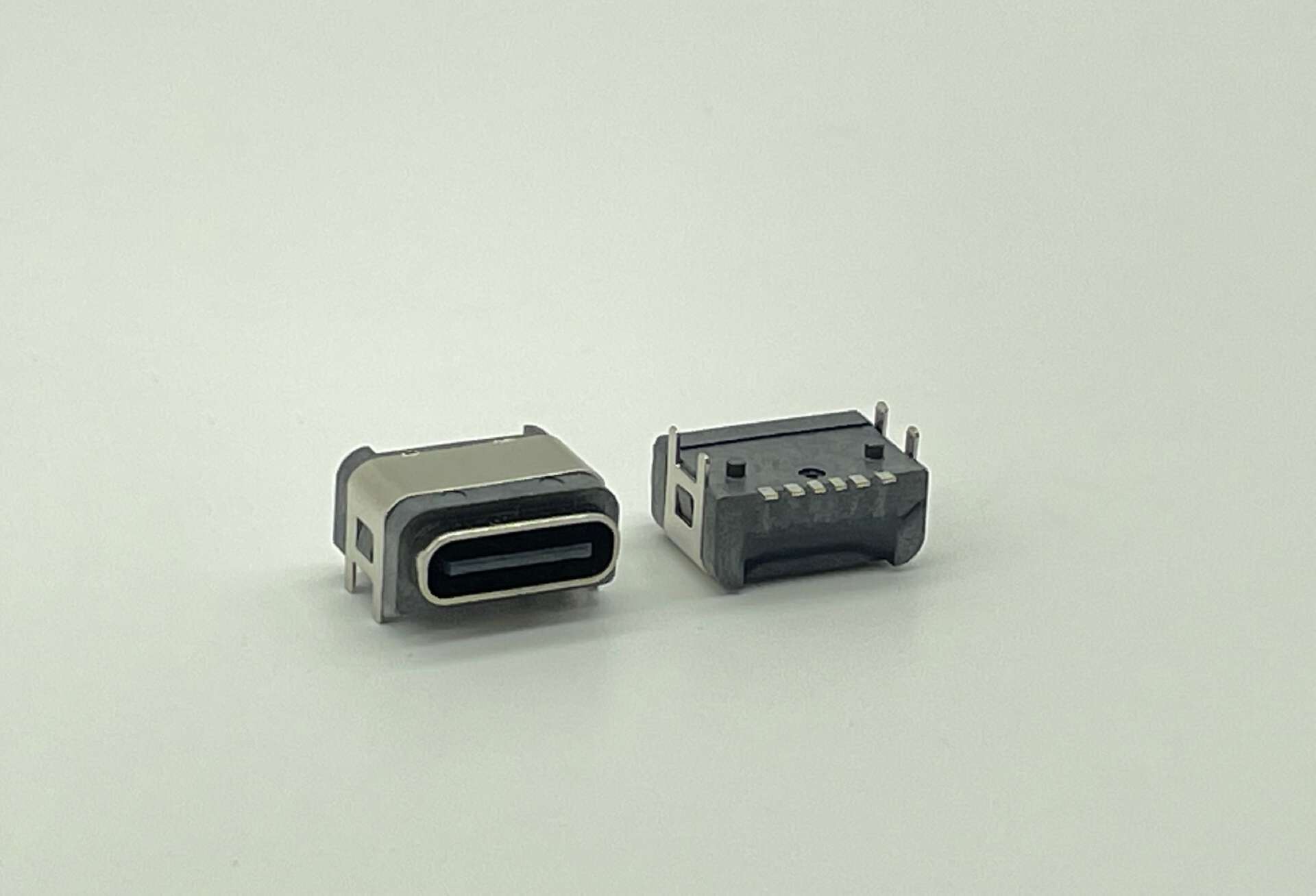

24pin舌片外漏-双层外壳焊接 IPX8防水板上型TYPE-C母座
① 支持IPX8专业级别防水。
② 完全符合USB协会规范,设计有中钢片接地、铁壳双面凸包接地、EMC护套接地,支持USB 3.1gen2高速数据。
③ 纳米注塑成型工艺防水胶圈,耐高温可直接贴片、过炉。
④ 双铁壳激光焊接,四角插板设计,更加稳定牢固。
⑥ 三次I/M结构,独立301中钢片,插拔可过10000次。
⑦ 端子采用超导铜,可过5A大电流。
⑧ 尾部设计观察孔,贴片后方便检测。
⑨ 扁尾设计,方便工程师做结构设计。

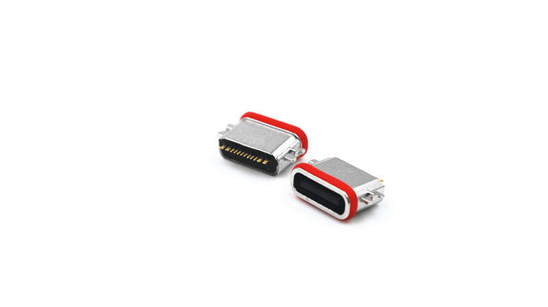

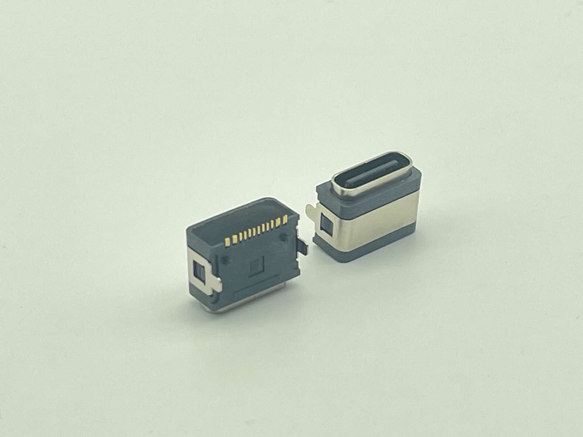

16pin 沉板1.6H IPX7防水-拉伸扁尾型TYPE-C母座
① 支持IPX7专业级防水。
② 中钢片接地设计,符合协会规范。
③ 采用C1814超导铜,可过5A大电流。
④ 三次I/M结构,独立301中钢片,插拔可过10000次。
⑤ 耐高温胶圈,可直接贴片、过炉。
⑥ 尾部扁尾设计,方便工程师做结构设计。

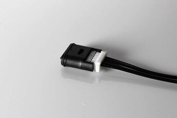

6pin Type.C舌片外漏-IP54防水DIP插件充电TYPE-C母座
① 适用于剃须刀等圆筒装产品特殊结构的防水。
② 自带防水胶圈,无需后套防水胶圈。
③ 配合pitch1.0 6pin线对板连接器使用。
④ 支持IP54级生活防水。
⑤ 一次成型结构,独立中钢片,插拔可过5000次。
⑥ 两侧凹槽设计,配合壳料方便生产组装。
⑦ 额定电流可过3A,提供CC端子进行大电流充电识别。
⑧ 舌片外露,方便客户外壳ID设计。

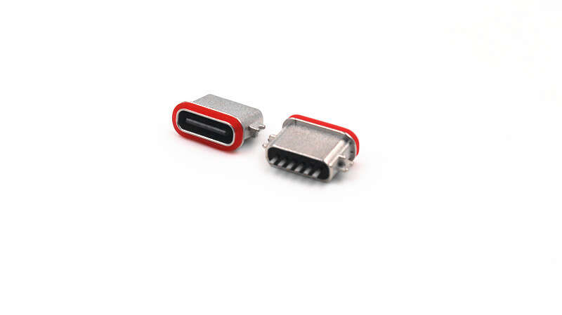

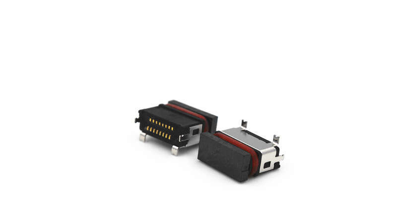

16PIN防水TYPE-C母座沉板1.13外露0.8
普玛斯超薄防水TYPE-C母座,型号MUC03-G3113-7R,支持IPX7级防水等级。

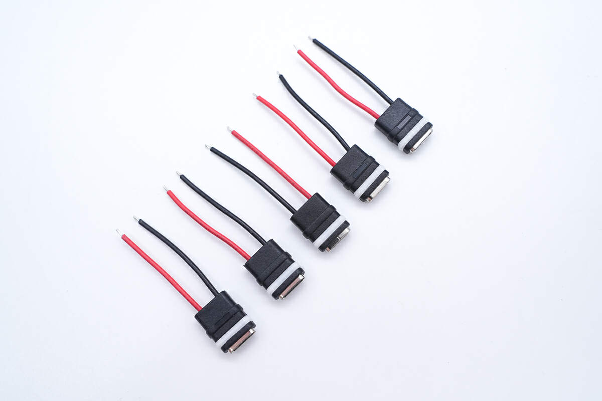

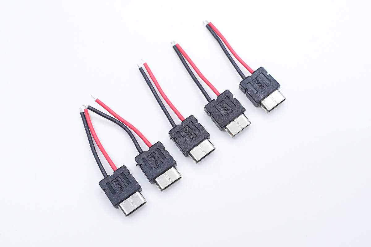

2P防水 01款 带线
2P防水 02款 带线

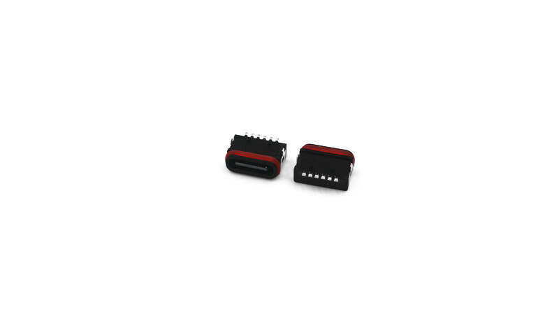

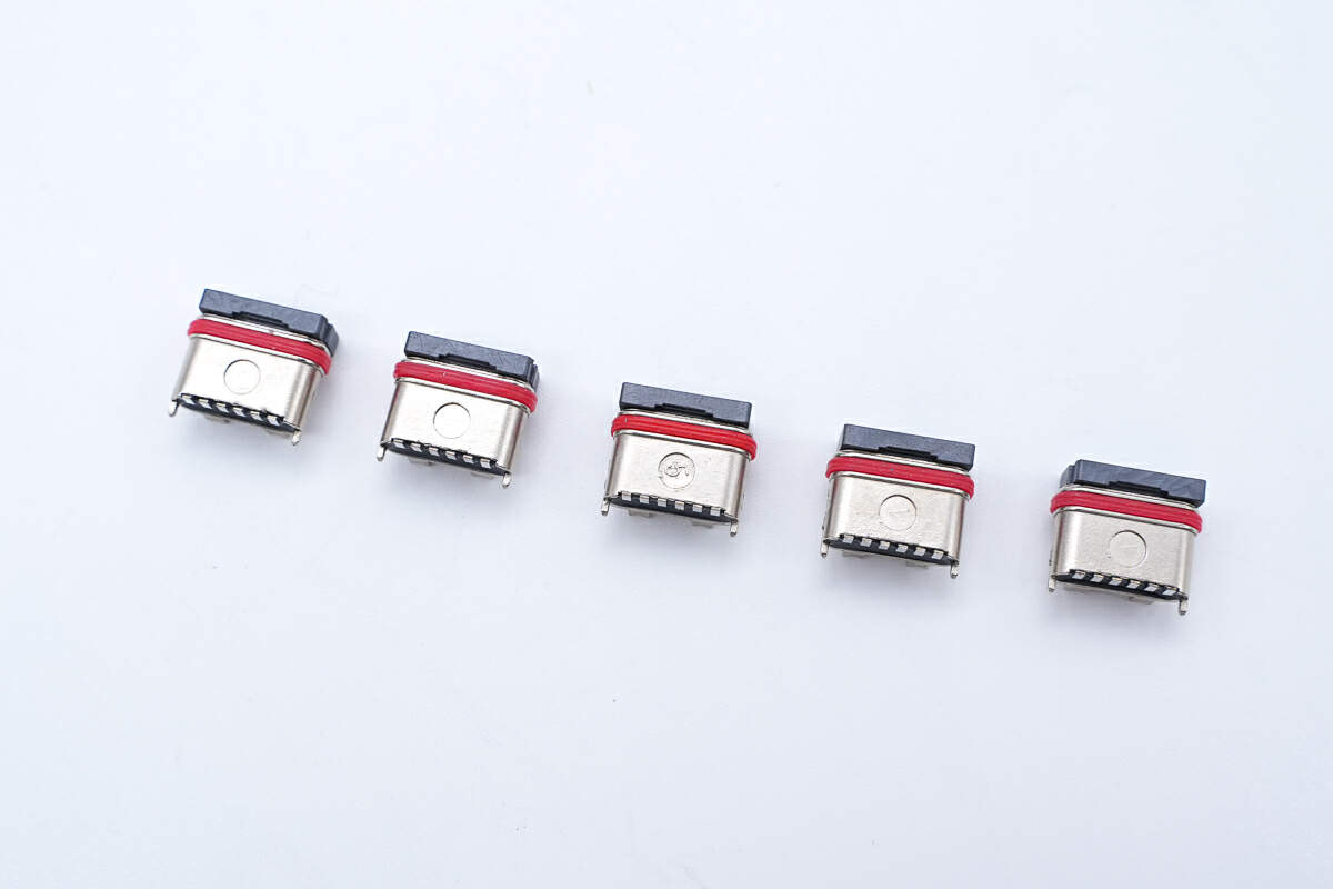

YF意丰
6P/16P TYPE-C防水母座
防水等级IPX7,点胶饱满过炉不起泡,插拔可过10000次,SMT贴片脚镀金,通过百分百气密性测试。
