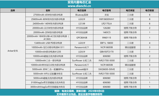

安克充电宝内置电芯汇总
电池交易网现将这17款户外电源内置电芯的情况制成表格,统计出来,方便大家查找。详情见下表:

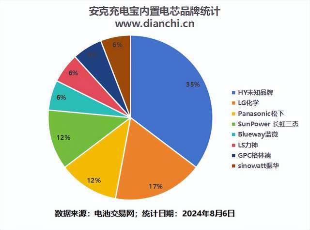

此次根据充电头网统计的17款安克充电宝内置电芯的数据分析,分析的数据情况如下。
电池交易网将每款安克充电宝内置电芯的品牌占比整理成饼图,目前17款安克充电宝内置电芯有8个品牌,其中丝印HY的未知品牌占比达35%、LG化学占比17%、Panasonic松下以及SunPower 长虹三杰各12%,其他品牌分别占6%。
电池交易网网另将每款电芯的实际应用次数整理成柱状图,发现HY未知品牌606080应用4次、SunPower 长虹三杰INR21700-5000和Panasonic松下NCR18650B应用两次,其他型号各应用1次。 以下为安克充电宝拆解的电芯详情,排名不分先后,按容量大小进行排列。

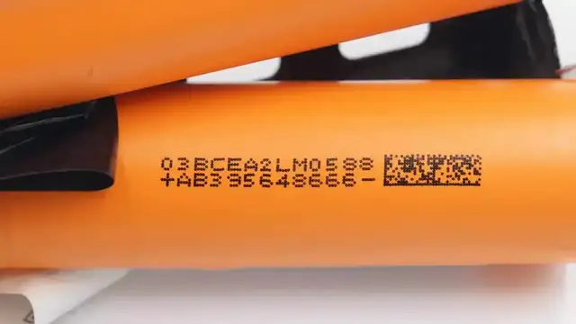

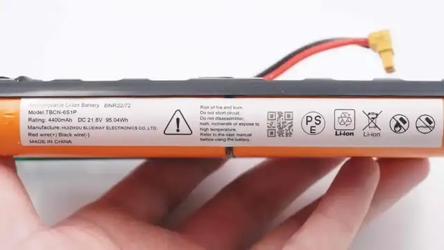

充电头网通过拆解了解到,安克这款移动电源内部采用模块化设计,内部由电池模块,逆变模块和快充模块组成。
电池组为6节21700电池串联。
可充电锂离子电池组来自惠州蓝微电子有限公司,为6串电池组,型号未知,容量为4400mAh,额定电压21.6V,能量为95.04Wh。
电池侧面印有喷码信息。 相关阅读 1、拆解报告:安克27000mAh 45W快充移动电源

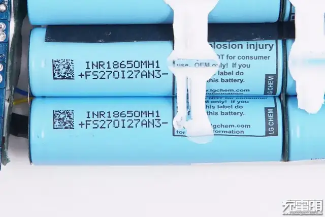

两排8颗电芯均为LG INR18650MH1 3200mAh 电芯,2并4串连接。其充电限制电压4.2V,最大充电电流3.1A,最大放电电流10A。 相关阅读 1、60W双向PD快充:ANKER 25600mAh移动电源拆解

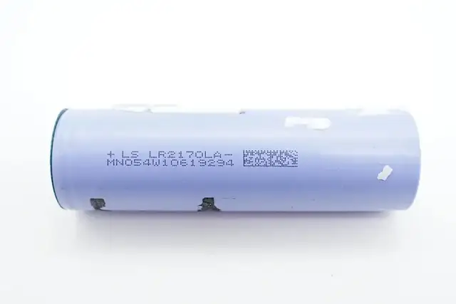

充电头网通过拆解了解到,安克这款24000mAh移动电源采用力神动力21700电池,6节串联,电池与保护板点焊组成电池组,并通过排针连接到另一块电路板上进行升降压转换,为模块化设计。电池保护芯片采用创芯微CM1361,支持均衡功能,能充分发挥电池性能,并采用赛微微电CW2217B进行高精度电量计量,提供精准的百分比显示。
21700电池来自LS力神,型号为LR2170LA,容量为4000mAh,支持6A充电电流,35A放电电流,均压为3.65V,充电限制电压为4.2V。 相关阅读 1、拆解报告:Anker安克140W 2C1A双向快充移动电源

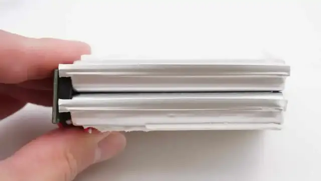

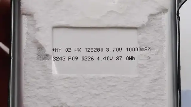

移动电源内置两片电池并联。
移动电源内置电池厚度为12mm,宽度62mm,长度为80mm,单节电池容量10000mAh,额定电压3.7V,充电限制电压4.4V,能量为37Wh。两片电池并联,组成20000mAh容量。   相关阅读 1、拆解报告:安克20000mAh 22.5W自带线快充移动电源

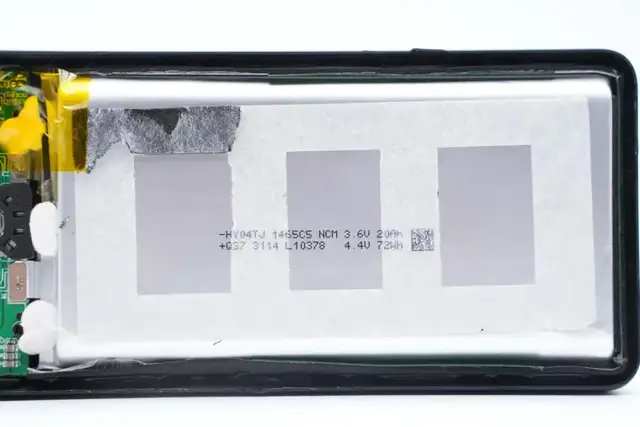

充电头网通过拆解了解到,安克这款移动电源内置单颗大容量电池,容量为20Ah。移动电源内置英集芯IP5356移动电源SOC用于电池充放电管理,芯片支持的快充协议广泛,外围元件精简。搭配实用大尺寸合金电感,提高转换效率,降低温升。电池配有一体化电池保护芯片,并配有热敏电阻。外壳内部粘贴石墨导热铜箔,加强散热性能。
电池边缘粘贴青稞纸和泡棉胶带保护,电池容量为20Ah,额定电压3.6V,充电限制电压4.4V,能力为72Wh。电池厚度为14mm,宽度65mm,长度为125mm。 相关阅读 1、拆解报告:安克20000mAh 20W快充移动电源

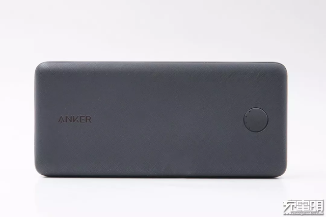

安克20000mAh 18W双USB-A口快充移动电源(A1363)
ANKER PowerCore Select 20000移动电源具备20000mAh的容量,官方宣称可为设备提供额外的46个小时的续航能力,有效缓解了手机等电子设备续航能力不足的问题。两个USB-A口的设计,在外出时可以解决两台设备的充电需求;并且在单口输出时,可支持QC、AFC、FCP、PE等主流快充协议,兼容性好。

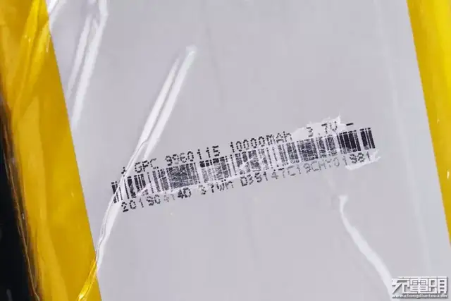

充电头网拆解发现,这款移动电源采用了珠海智融的单芯片移动电源方案SW6122,得益于其集成了升降压充放电功能和协议识别功能,大大节省了PCB板外围元件,使得PCB板看起来非常简洁,这样也可加速产品的开发周期。同时,为了保证良好的散热性能,PCB板发热元件附近均采用覆锡处理,并贴有导热胶辅助散热。
电池电芯来自GPC深圳格林德能源集团有限公司,单片容量为10000mAh,标准电压为3.7V。 相关阅读 1、拆解报告:ANKER 18W双USB-A口快充移动电源(A1363)

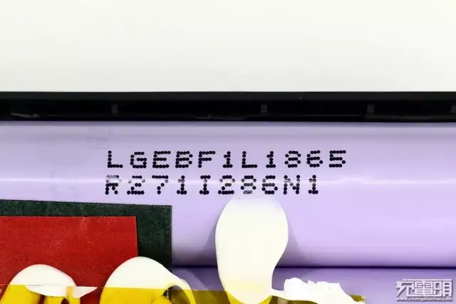

ANKER 13400mAh PD移动电源内置4颗LG电芯,组成2串锂电池组,效率高损耗小。5V固定输出口采用MPS同步整流方案,降压效率高发热小,并采用赛微CW3002G自动识别芯片作为接口的识别。内置南芯SC8802双向同步升降压控制器,并配合赛普拉斯CYPD2122来实现USB-C接口的PD快充功能,支持最高15V电压输出,不仅可以充Switch、手机,还能给部分笔记本电脑充电。
四颗LG的18650电芯并排放置,蓝色PCB板上设有热敏电阻,电池与PCB板之间采用导线连接。
LG EBF1L 18650电芯,单颗容量为3350mAh。 相关阅读 1、拆解报告:ANKER 13400mAh USB PD移动电源

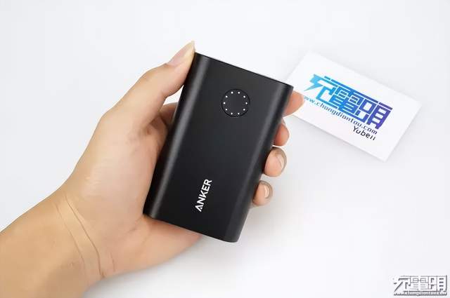

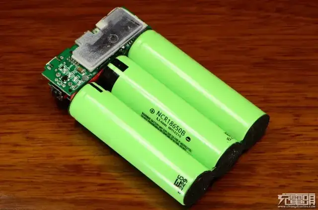

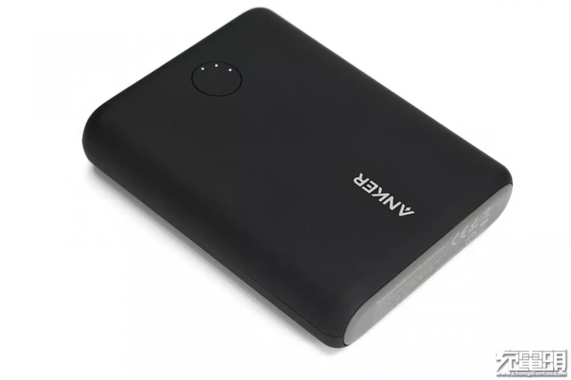

安克10050mAh QC3.0移动电源A1311
ANKER A1311作为旧款A1310后续版本,做工质感保持优良水准,部件整体性佳,十灯电量显示按钮好感度加分不少,现在业界在电芯选择上大规模向软包电芯倾斜,ANKER A1311是目前为数不多的18650快充移动电源之一。
与旧款使用相同壳体模具内部进行小幅度升级,最主要变化是加入了QC3.0支持,使用高通 SMB1351小邮票/F75292替代NTMP2014/75299;升压部分与旧款相同采用MP3428,比起目前业界明星TPS61088来说总体效率值稍低。有一个小问题,就是新旧两款底部铭牌参数胶板由于齐平于铝壳体,日常使用时很容易会磨花铭牌参数,如果你正好需要携带登机的话,可能会因为信 息不全而给旅途带来麻烦。

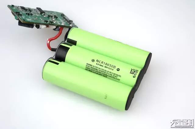

电池组使用了3颗松下NCR18650B 18650电芯并联组成,也就是业内俗称的松下3400,单颗容量3350mAh满电电压4.2V组成10050mAh电池组,电池组负极底部使用了抗震绝缘海绵。 相关阅读 1、ANKER 10050mAh QC3.0移动电源A1311评测及拆解

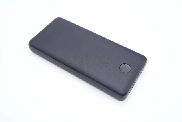

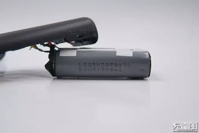

安克10000mAh移动电源A1235
Anker Powercore 10000PD移动电源体小巧、轻便、易于携带,是目前充电头网编辑部最轻的10000mAh移动电源;产品外壳采用晒纹处理工艺,兼顾手感的同时,还不会刮伤手机等数码产品;USB PD 18W的输出功率兼顾了苹果、华为、小米、三星等主流品牌的快充手机,实用性强。
充电头网拆解发现,ANKER 10000mAh移动电源A1235内部采用了LG的21700电芯,两颗串联,减小产品的整体体积。同时内部还采用了上海南芯半导体的升降压控制器SC8902A,该芯片内置开关管,集成度高,简化了PCB的设计,缩小PCB板的尺寸,进一步优化产品的体积。USB-A接口和USB-C接口的协议分别由赛微3002G和赛普拉斯CYPD3171控制。整个产品用料均来自行业知名厂商,做工也属于上乘水准。
采用LG 的21700电池,型号LGGBM50T2170,单节容量为5000mAh。 相关阅读 1、拆解报告:ANKER 10000mAh移动电源A1235

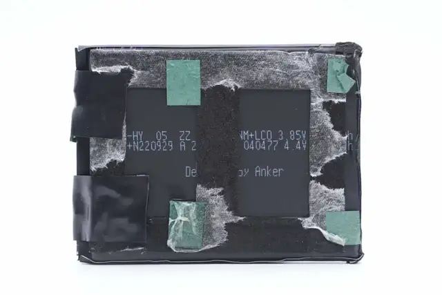

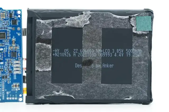

安克10000mAh磁吸无线充移动电源
ANKER安克这款迷你磁吸充电宝为10000mAh容量,自带1A1C接口,方便新老设备使用。充电宝支持20W快充输出,满足苹果手机的快充需求,同时内置磁吸无线充电功能,能够吸附在手机后面进行无线充电,内置电容距离检测,可以自动开启无线充电。
充电头网通过拆解了解到,安克10000mAh移动电源内置2串电池,采用英集芯IP5389移动电源SOC芯片,这颗芯片将同步升降压控制器,协议芯片和单片机三颗芯片集成在一颗芯片内,极大简化了升降压快充移动电源设计。

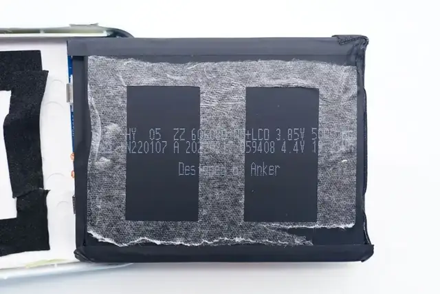

移动电源内置5000mAh高压锂电池串联,组成10000mAh容量。电池充电限制电压为4.4V,型号606080,均压3.85V,额定容量5000mAh,为钴酸锂电池,由Anker设计。电池极耳处采用泡棉胶填充支撑。 相关阅读 1、拆解报告:安克10000mAh磁吸无线充移动电源

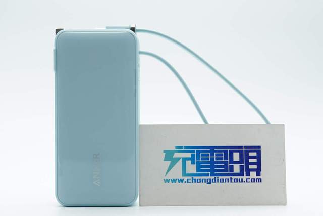

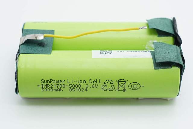

安克10000mAh三合一移动电源
安克这款三合一移动电源造型小巧晶莹,自身配备可折叠国标插脚,搭载一个USB-C接口,支持PD 30W双向快充。此外其自带一根USB-C充电线,作为三合一产品,可以说功能性极强。
充电头网通过拆解发现,其内部设有两块充电器模块和一个电池保护模块以及输出控制模块。系统控制及快充协议采用市面上主流的高集成芯片,来自芯海科技CS32G020,这是一款支持USB Type-C和PD3.0协议的USB-C控制器,内置32位MCU的同时,能支持多种主流快充协议。充电宝各模块间通过导线焊接连接,连接处打胶加固,内部结构稳定可靠。

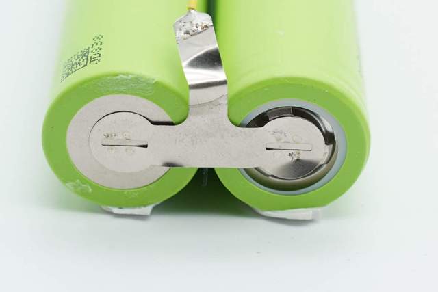

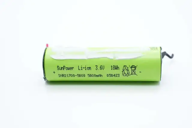

撕掉青稞纸,可见镍片点焊连接到电池正负极。
电芯喷码特写,电芯型号为INR21700-5000,来自SunPower 长虹三杰。标称电压3.6V,标称容量5000mAh,电池目前已通过3C认证。 相关阅读 1、拆解报告:安克三合一充电宝10000mAh

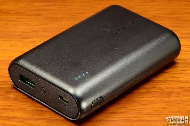

安克10000mAh单向QC3.0快充移动电源
Anker 在中国大陆推出的第一款快充移动电源是 PowerCore+ 10050,型号为 A1310,支持高通 QC2.0 双向快充,铝合金外壳,10 个环形电量指示灯,配置是相当的高,本次评测的产品是 Anker 在中国大陆推出的第二款快充移动电源,输入不支持快充,输出支持 QC3.0 快充,对于单向快充现在有两个阵营,第一个阵营是小米/紫米,输入支持快充,输出不支持,也就是说给移动电源充电很爽快,但是用移动电源给手机充电就没那么爽快了;
第二个阵营是华硕、索尼、Anker,输入不支持快充,输出支持快充,也就是说给移动电源充电你要忍受较长的充电时间,但是用移动电源给手机充电就爽快多了。
这一侧的电池上有很多强力双面胶,用途是把电池紧紧地粘在外壳上,由于妨碍拍摄,故在拍摄之前已经移除,可以看到电池为松下的 NCR18650B。 相关阅读 1、Anker单向QC3.0快充移动电源拆解与测试

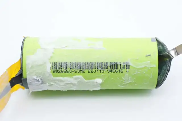

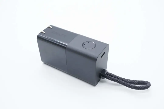

安克5000mAh 30W二合一能量棒Pro
安克这款二合一充电宝为内置电池设计,具备USB-C接口。在充电器模式下支持30W输出功率,移动电源模式下支持20W输出功率,并且支持USB-C接口输入充电。这款充电宝内置5000mAh容量电池,配有折叠插脚,并配有挂绳,体积小巧,便于携带和使用。
充电头网通过拆解了解到,安克这款充电宝采用南芯氮化镓快充电源方案,使用SC3056氮化镓合封芯片配合SC3503同步整流控制器,SC2003协议芯片和SC8813电池充放电芯片,实现充电器输出和移动电源模式下的输出,以及内置电池充电。
电池来自sinowatt振华新能源,为26650电池,型号为SW26650-50ME,容量为5000mAh,均压3.63V。 相关阅读 1、拆解报告:安克5000mAh 30W二合一能量棒Pro

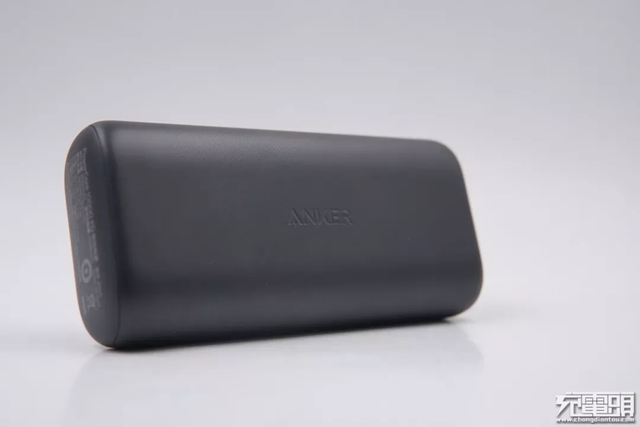

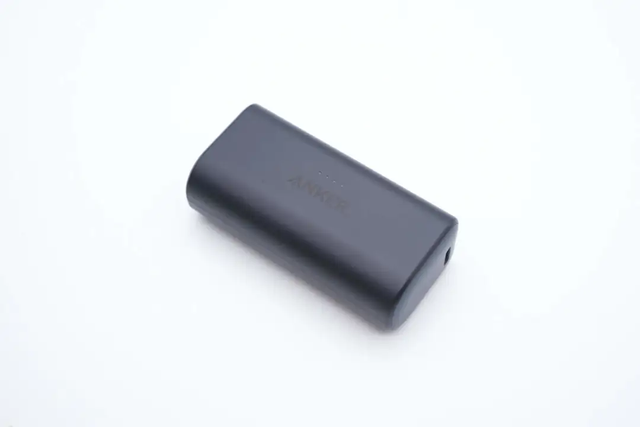

安克5000mAh MFi认证胶囊充电宝
安克这款胶囊充电宝内置5000mAh电池,自带Lightning输出端子,无需携带数据线,直接连接在手机上即可使用,并且Lightning端子可折叠收纳,使用携带都非常方便。充电宝采用USB-C接口充电,并附赠一条A转C数据线。
充电头网通过拆解了解到,安克这款充电宝外壳通过卡扣固定,内置长虹三杰新能源21700电池,电池容量为5000mAh。采用英集芯IP5330移动电源SOC用于电池充放电和输出管理,内置创芯微CM1003电池保护芯片。充电宝内置苹果原装C189端子,电池配有热敏电阻进行温度检测,内部设计紧凑,用料扎实,是苹果手机用户的好选择。
充电宝内置21700电池来自长虹三杰新能源,型号为INR21700-5000,容量为5Ah,均压3.6V。 相关阅读 1、拆解报告:安克MFi认证5000mAh胶囊充电宝

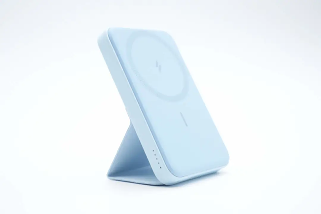

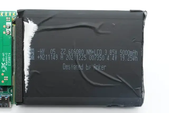

安克3100MagGo带支架磁吸无线充电宝
Anker安克推出的这款迷你磁吸无线充电宝内置5000mAh高平台电池,使用单个USB-C接口,可为移动电源充电,也可以进行输出。同时内置磁吸无线充电功能,可以方便的吸附在苹果手机背面进行无线充电,自带的支架可以充当手机支架,支持垂直和水平放置。
通过拆解发现,这款移动电源内置南芯SC2003协议芯片和南芯SC8933移动电源管理芯片,用于移动电源充放电功能。无线充电采用劲芯微CV90325无线充电主控搭配集成功率级,电路集成度高。电池配有保护电路,并具有热敏电阻进行温度监控,整体好用又可靠。
电池信息特写。电池型号606080,充电限制电压为4.4V,均压为3.85V,标称能量19.25Wh,电池由安克设计。 相关阅读 1、拆解报告:安克MagGo带支架磁吸无线充电宝
