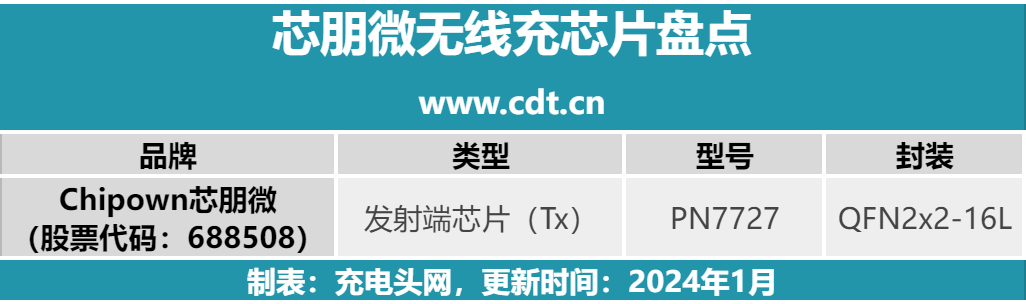

Chipown芯朋微(股票代码:688508)
发射端芯片(Tx)

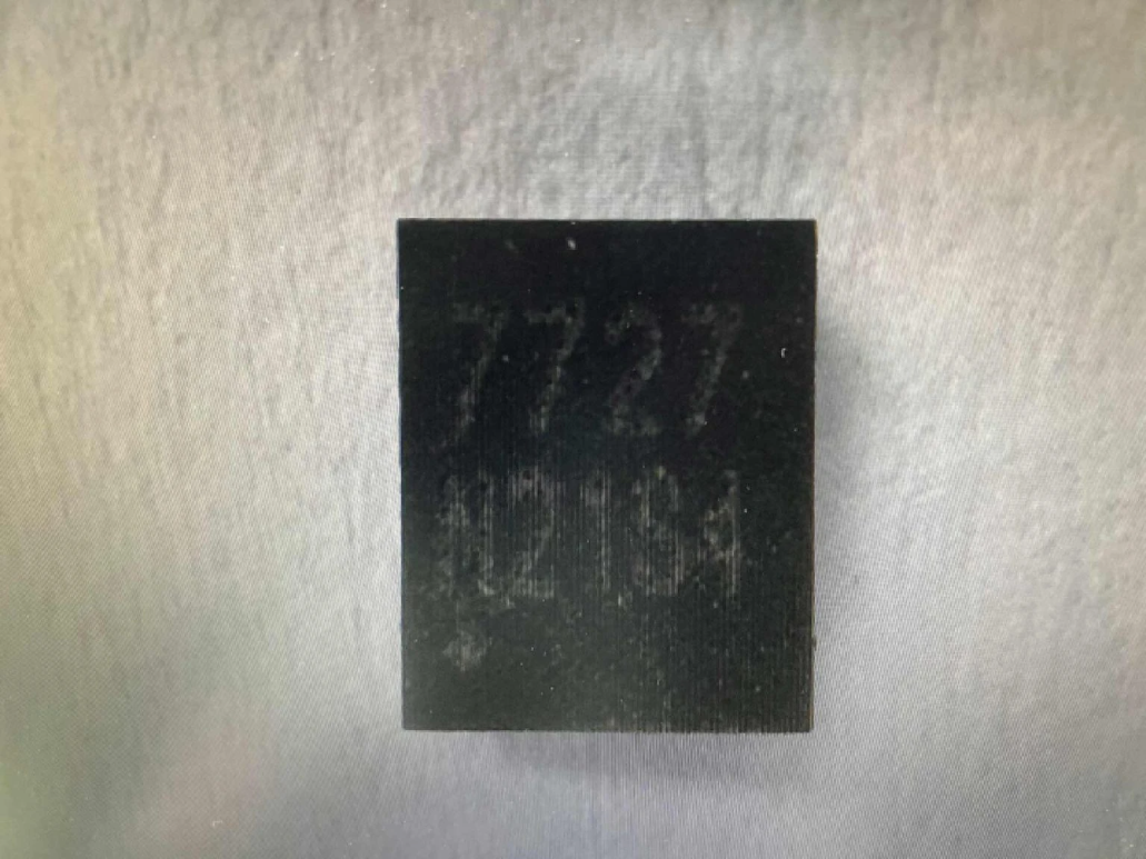

芯朋PN7727
芯朋 PN7727是一颗支持Qi2 20W无线充电的全集成智能功率级芯片,芯片内部集成驱动器和H桥MOS管,并且集成一颗5V输出电压的稳压器,用于MCU供电。芯片支持3-12V供电,工作频率高达500KHz。
PN7727内部集成电源欠压保护和过热保护,两个PWM输入脚兼容5V和3.3V信号电平,抗干扰性好。PN7727为单晶圆设计,提供QFN2*2-16L封装,QFN封装底部具有散热焊盘,有效降低器件温升,适用于无线充电发射器和直流电机驱动应用,同时其QFN2*2-16L封装在同类封装中具有非常出色的紧凑设计,在同行业中处于领先的水平,可以更有效的散发热量与提高芯片的性能稳定性。
与一角硬币对比大小。
PN7727内部集成了一个驱动及四颗高效功率级场效应管,内置自举高压PMOS和5V/50mA LDO,具备自适应死区功能,可以根据无线充电场景的不同灵活调整功率传输,提供更好的充电体验,使无线充电系统更加的智能高效,节约能源的同时具备更高的充电效率。

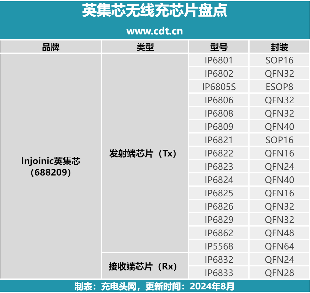

Injoinic英集芯(股票代码:688209)
发射端芯片(Tx)

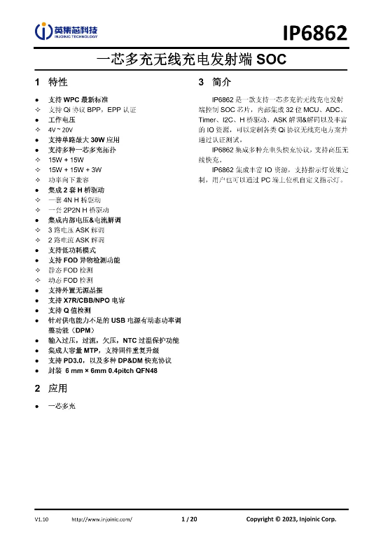

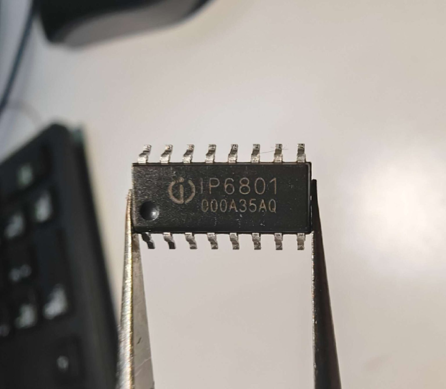

英集芯IP6801
IP6801是英集芯新推出的一款高集成度,符合WPC qi标准的无线充电发射控制芯片,最高支持15W无线充电,支持为5V 500mA适配器与PC USB接口供电。IP6801内部集成H桥驱动模块、ASK通讯解调模块、适配器快充Sink协议等必要的无线充电资源。
IP6801支持12V供电工作,内部集成的8位MCU和OTP ROM提供了强大的计算和控制能力,集成单通道触摸按键检测,支持CBB/NPO/X7R谐振电容。同时IP6801具有极低的功耗,工作待机功耗小于10mA,睡眠模式下功耗仅为5μA。
IP6801采用SOP16封装,PIN脚功能排布针对无线充电应用进行了优化,非常便于方案PCB绘制。
1、无线充电技术新突破,英集芯IP6801专利驱动方案的优势解析

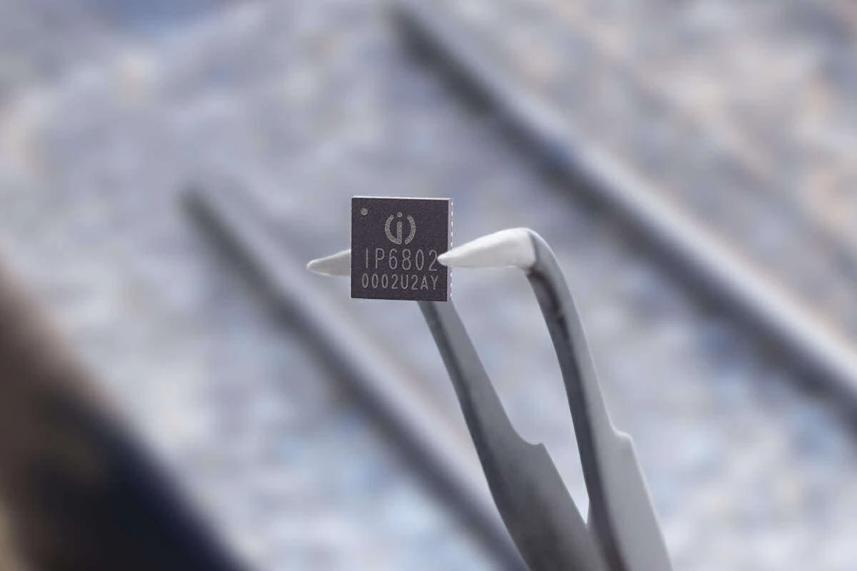

英集芯IP6802
IP6802是一颗完整的单芯片无线充电SOC芯片,这款芯片内置PD3.0协议,支持使用PD快充和DP&DM快充供电,自动申请快充电压,支持4~20V输入电压。芯片内置全桥驱动和数字解调,无需外置驱动器和运放,搭配四颗MOS管和少量的外围元件即可实现完整的Qi2无线充电成品。
英集芯IP6802内部集成32位MCU、ADC、定时器和H桥驱动,还集成I2C通信,解调和解码电路以及丰富的IO资源,支持功能定制以及认证测试。IP6802内置32KB MTP存储器,支持固件重复升级,支持定制LED指示灯效果,还支持用户通过PC上位机自定义。
IP6802内置动态功率调节,对于供电能力不足的USB电源适配器,能够通过降低发射功率来保持无线充电不中断。芯片支持静态和动态FOD异物检测,支持外接NTC热敏电阻进行过热保护,并支持输入过压保护,过流保护以及欠压保护。
1、助力Qi2无线充电标准普及,英集芯推出高集成无线充电SOC芯片IP6802

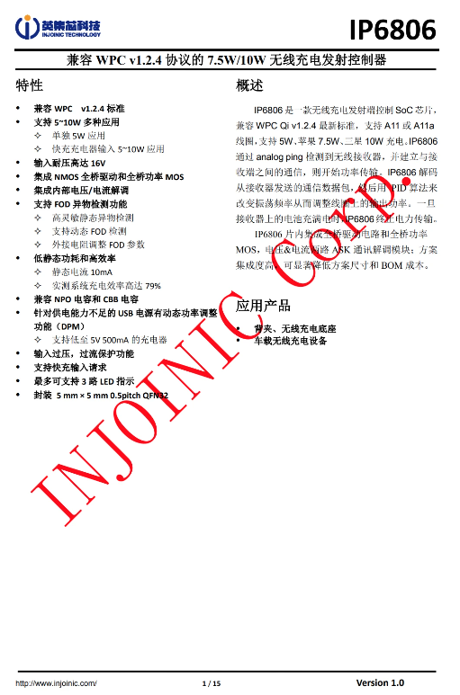

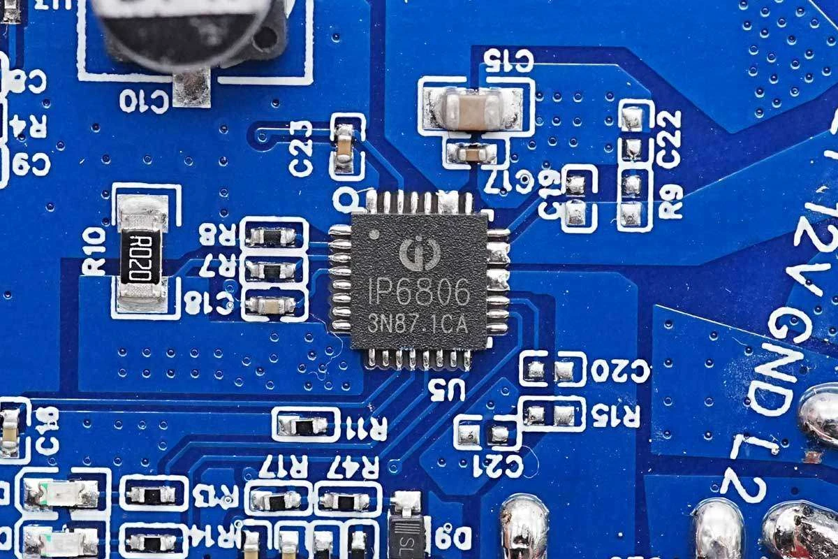

英集芯IP6806
IP6806 是一款无线充电发射端控制 SoC 芯片,兼容 WPC Qi v1.2.4 最新标准,支持 A11 线圈,支持 5W、苹果 7.5W、三星 10W 充电。IP6806 通过analog ping 检测到无线接收器,并建立与接收端之间的通信,则开始功率传输。
IP6806 解码从接收器发送的通信数据包,然后用 PID 算法来改变振荡频率从而调整线圈上的输出功率。一旦接收器上的电池充满电时,IP6806 终止电力传输。片内集成全桥功率 MOS 电路和电压&电流两路 ASK 通讯解调模块,集成度高,降低方案尺寸和 BOM 成本。应用产品包括背夹、无线充电底座、车载无线充电设备等。
IP6806详细资料信息。

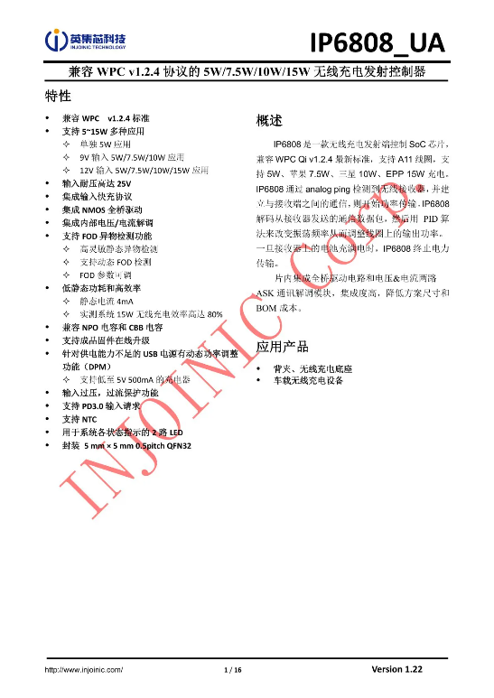

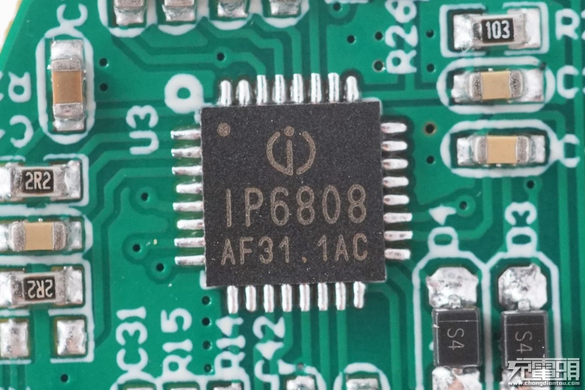

英集芯IP6808
英集芯IP6808是一款无线充电发射端SoC控制芯片,兼容WPC Qi v1.2.4最新标准,支持A11线圈,支持5W、苹果7.5W、三星10W充电。
IP6808通过analog ping检测到无线接收器,并建立与接收端之间的通信,则开始功率传输。IP6808解码从接收器发送的通信数据包,然后用PID算法来改变振荡频率从而调整线圈上的输出功率。一旦接收器上的电池充满电时,IP6808终止电力传输。
此外,片内还集成全桥驱动电路和电压&电流两路ASK通讯解调模块,集成度高,降低方案尺寸和BOM成本。应用产品包括:背夹、无线充电底座;车载无线充电设备等。
1、英集芯正式入局无线充电市场:发布旗下首款无线充SoC芯片IP6808
​2、英集芯首款无线充SoC芯片IP6808通过Qi v1.2.4认证!

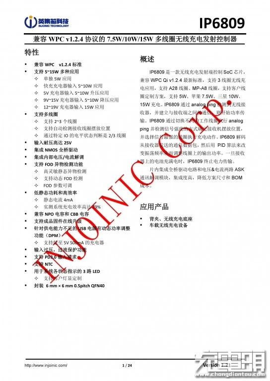

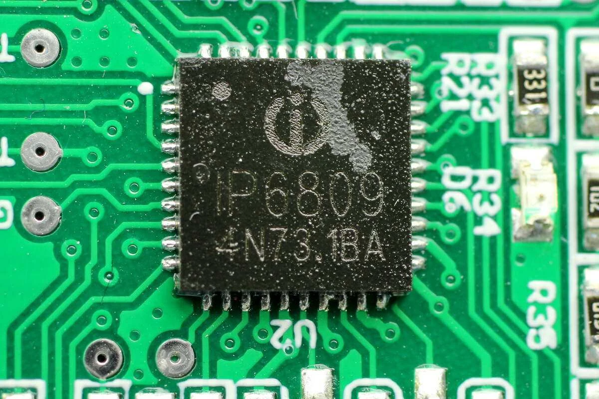

英集芯IP6809
IP6809是一颗支持5-15W应用的无线充电发射芯片,输入耐压25V,支持PD3.0,内部集成全桥MOS驱动和电压电流解调,外置功率MOS管,外围电路简单。支持静态和动态FOD检测。静态电流为4mA,充电效率可达80%,兼容NPO电容和CBB电容,支持自动功率调整,保证正常充电。
IP6809支持三线圈无线充电应用,支持成品固件在线升级,支持三个LED状态指示,支持定制指示。采用6*6mm QFN40封装,具有更多的GPIO引脚。
英集芯 IP6809 详细资料。
1、英集芯IP6809成为全球首款授权支持Quick Charge 3.0输入认证的无线充SoC芯片
2、英集芯IP6809定频调压方案:完美支持苹果iOS 13.1无线快充

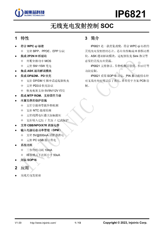

英集芯IP6821
IP6821 是一款高集成度,符合 WPC qi 标准的无线充电发射控制芯片。芯片内部集成 H 桥驱动模块、ASK 通讯解调模块、适配器快充 Sink 协议等必要的无线充电资源。
IP6821 支持协议、异物检测灵敏度、指示灯等功能定制。IP6821 采用 SOP16 封装,PIN 脚功能排布针对无线充电应用进行了优化,非常便于方案 PCB 绘制。

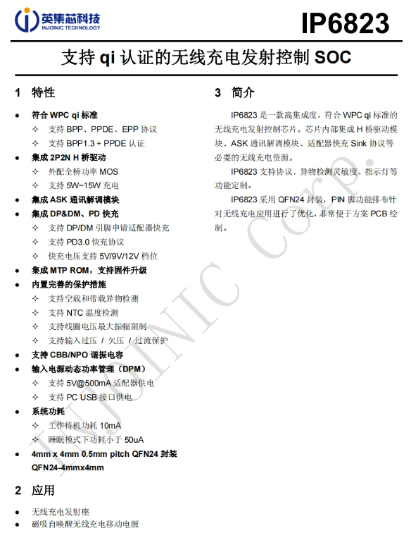

英集芯IP6823
IP6823 是一款高集成度,符合 WPC qi 标准的无线充电发射控制芯片。芯片内部集成 H 桥驱动模块、ASK 通讯解调模块、适配器快充 Sink 协议等必要的无线充电资源。IP6823 支持协议、异物检测灵敏度、指示灯等功能定制。IP6823 采用 QFN24 封装,PIN 脚功能排布针对无线充电应用进行了优化,非常便于方案 PCB 绘制。

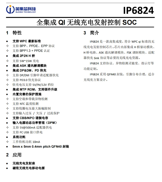

IP6824 是一款高集成度,符合 WPC qi 标准的无线充电发射控制芯片。芯片内部集成 H 桥驱动模块、H 桥电路、ASK 通讯解调模块、FSK 调制模块、适配器快充 Sink 协议等必要的无线充电资源。IP6824 支持协议、异物检测灵敏度、指示灯等功能定制。IP6824 采用 QFN40 封装,引脚分布合理,适合无线充方案设计。

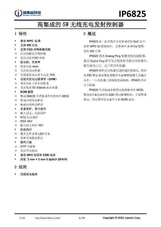

英集芯IP6825
IP6825 是一款无线充电发射端控制 SoC 芯片,兼容 WPC Qi 最新标准,支持 A11 或 A11a 线圈,支持 5W 充电。
IP6825 通过 Analog Ping 检测无线充接收器,通过Digital Ping建立与无线充接收端之间的通信,通信成功之后,则开始功率传输。
IP6825 解码从接收器发送的通信数据包,然后用 PID 算法来改变振荡频率从而调整线圈上的输出功率。一旦接收器上的电池充满电时,IP6825 终止电力传输。
IP6825 片内集成全桥驱动电路和功率 MOS,集成电压&电流两路 ASK 通讯解调模块;方案集成度高,可显著降低方案尺寸和 BOM 成本。

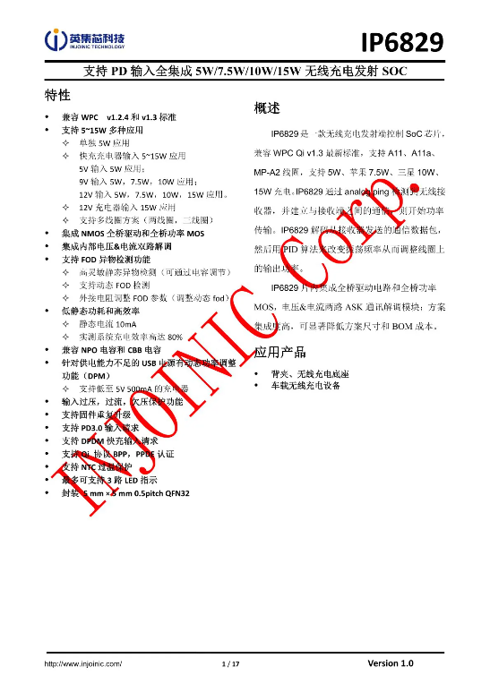

IP6829 是一款无线充电发射端控制 SoC 芯片,兼容 WPC Qi v1.3 最新标准,支持 A11、A11a、MP-A2 线圈,支持 5W、苹果 7.5W、三星 10W、15W 充电。IP6829 通过 analog ping 检测到无线接收器,并建立与接收端之间的通信,则开始功率传输。
IP6829 解码从接收器发送的通信数据包,然后用 PID 算法来改变振荡频率从而调整线圈上的输出功率。IP6829 片内集成全桥驱动电路和全桥功率MOS,电压&电流两路 ASK 通讯解调模块;方案集成度高,可显著降低方案尺寸和 BOM 成本。

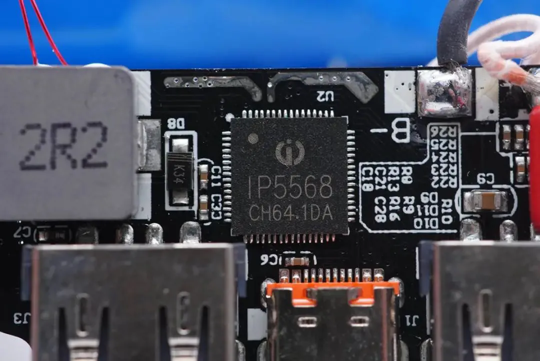

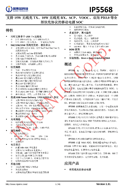

英集芯IP5568
英集芯IP5568移动电源主控芯片是一款集成无线充TX/RX、QC2.0/QC3.0/SCP输出快充协议、FCP/AFC/SFCP输入输出快充协议、MTK PE+ 1.1&2.0输出快充协议、USB-C/PD2.0/PD3.0输入输出协议、USB-C PD3.0 PPS输出协议、兼容BC1.2/苹果/三星手机、同步升/降压转换器、锂电池充电管理、电池电量指示等多功能的电源管理SOC,为快充移动电源提供完整的电源解决方案。
IP5568可同时支持USB-A x 2,USB-B,USB-C四个USB口,单独使用任何一个USB口都可以支持快充,同时使用两个及以上输出口时,只支持5V输出。IP5568支持无线充和USB口同时使用时,USB口还支持输入输出快充功能。
值得一提的是,英集芯IP5568是全球首款集成22.5W有线全协议快充移动电源和15W无线快充的单芯片SoC,此前充电头网已经对英集芯这款高性能高集成电源管理SOC进行了详细报道

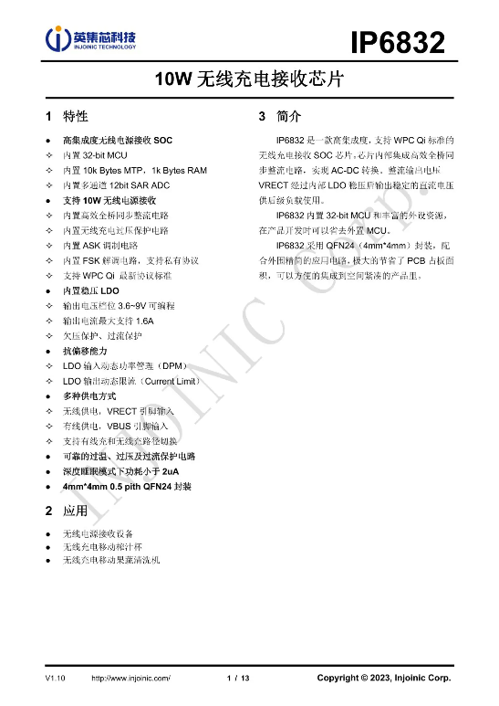

英集芯IP6832
IP6832 是一款高集成度,支持 WPC Qi 标准的无线充电接收 SOC 芯片。芯片内部集成高效全桥同步整流电路,实现 AC-DC 转换。整流输出电压VRECT 经过内部 LDO 稳压后输出稳定的直流电压供后级负载使用。
IP6832 内置 32-bit MCU 和丰富的外设资源,在产品开发时可以省去外置 MCU。IP6832 采用 QFN24(4mm*4mm)封装,配合外围精简的应用电路,极大的节省了 PCB 占板面积,可以方便的集成到空间紧凑的产品里。

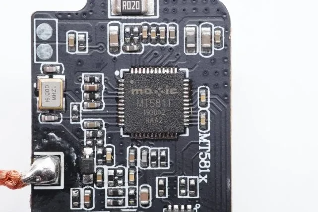

美芯晟MT5811
美芯晟MT5811采用6*6mm QFN48封装,内置ARM M0 32位处理器,内置16KB eFLASH和4KB SRAM,支持15-50W无线充电应用。
MT5811输入支持QC2.0/3.0,FCP/SCP和USB PD快充协议,内部集成三对NMOS驱动,用于定频调压应用及全桥MOS管驱动。芯片内部集成高压降压转换器用于降低发射端在高压输入时的功耗。片内集成3.3V LDO用于IO供电,1.5V LDO用于内核供电。
美芯晟MT5811内置高精度低侧电流检测,用于异物检测和电流解调,内部集成32KHz振荡器用于低功耗睡眠模式,集成60MHz可编程振荡器用于系统和PWM生成。支持外接8-24MHz晶振。芯片内部集成可编程锁相环用于高性能PWM生成。内置10位ADC用于采集电压、电流和温度。支持I2C、UART、SPI以及GPIO接口。芯片支持过压、过流和过热保护。

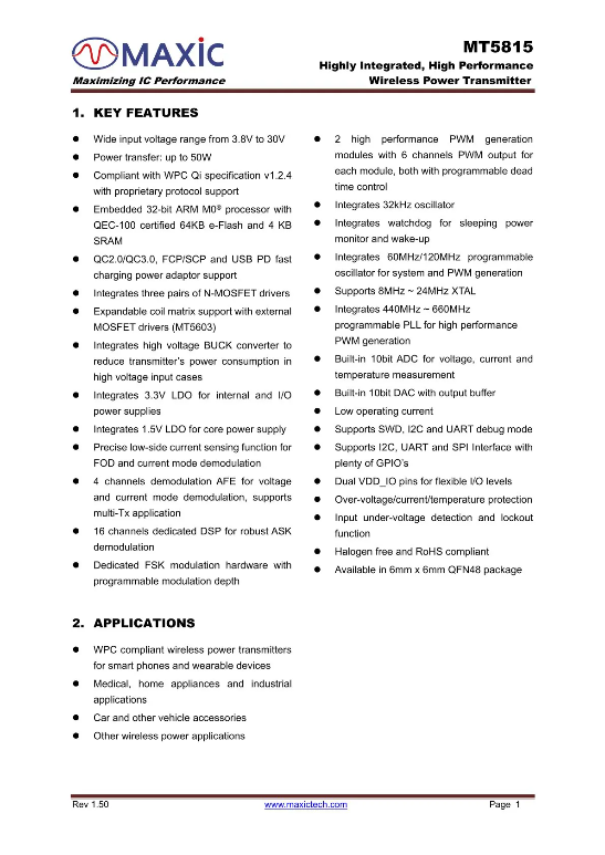

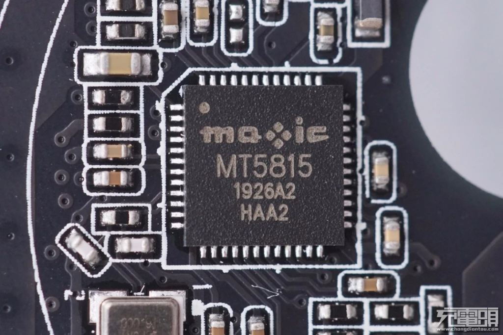

美芯晟MT5815
美芯晟MT5815是一款带有USB PD协议、高度集成的符合Qi标准的无线充电发射芯片,支持高达50W的输出功率,并且向下兼容不受限。
该芯片集成ARM M0 处理器,拥有卓越的高效率和紧凑设计,适用于各种低成本、低功耗应用。可广泛应用于为5G智能终端、智能可穿戴设备、智能家居、物联网、智能家电进行无线充电的设备。
美芯晟MT5815资料信息。
1、美芯晟MT5815:集成USB-PD协议的50W高效率无线充电发射芯片方案
2、美芯晟MT5815无线充电主控芯片获魅族采用

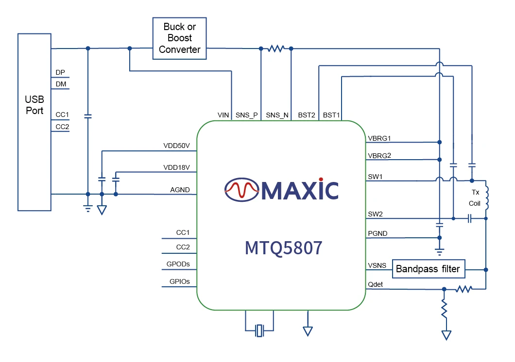

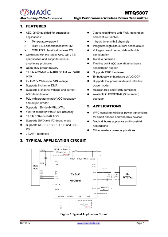

美芯晟MTQ5807
MTQ5807是一款适用于汽车应用,最高支持15W的无线充电发射端芯片。它符合最新的WPC Qi规范并支持USB-PD3.2(认证)和UFCS等多种私有快充协议。在芯片设计时采用了美芯晟专利技术Q值检测技术,实现以极低的功耗、更精确地检测到异物,提高系统可靠性。
芯片内部集成4KB SRAM和32KB MTP的 32位ARM-M0处理器,支持多通道数字解调器,通过不同的滤波和解码方式对ASK信号进行解调,保证了通讯的可靠性。
芯片支持低功耗模式和超低功耗模式,提供全面的保护,包括过压保护、欠压保护、过流保护、短路保护、MOSFET逐周期限流和过热保护,有效保证系统稳定可靠运行,采用FCQFN 封装。

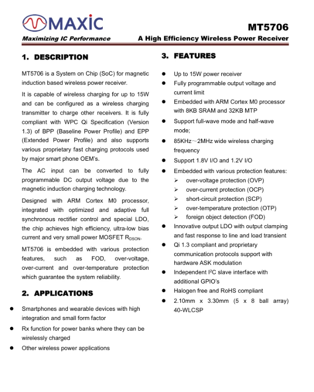

美芯晟MT5706
美芯晟MT5706是一款采用磁感应技术的无线电源接收器芯片。此芯片支持最高15W的无线充电功能,并可作为无线充电发射器,具有5W反向充电功能。MT5706完全符合WPC Qi1.3规范的BPP和EPP认证,同时支持多种主流智能手机制造商的专有快充协议。
得益于其优化的自适应全同步整流控制技术,MT5706在整体AC/DC上具有较高的转换效率,功率MOSFET上的导通电阻极小,以及具有极低的偏置电流。其交流输入可以通过磁感应充电技术转换为完全可编程的直流输出电压。
MT5706内置ARM Cortex M0处理器,集成了高效的同步整流控制和特殊的LDO,实现高效能、超低偏置电流及微小的功率MOSFET RDSON。MT5706还具备多种保护机制,如异物检测(FOD)、过压、过流和过温保护,采用2.10mm x 3.30mm (5 x 8 ball array) 40-WLCSP封装。

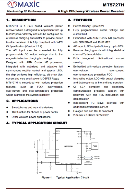

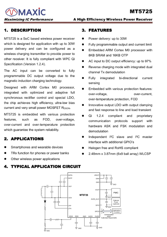

美芯晟MT5727H
美芯晟 MT5727H是一颗支持20W功率的单芯片解决方案,并可配置为无线发射,为其他接收端供电。芯片完全符合WPC Qi 1.2.4规范。
MT5727H内置ARM M0处理器,搭配8KB SRAM和16KB MTP存储器,支持私有无线充电协议,芯片内部集成同步整流器和LDO,芯片内置过压过流保护,支持I2C接口和可配置的GPIO接口。
MT5727H详细资料。

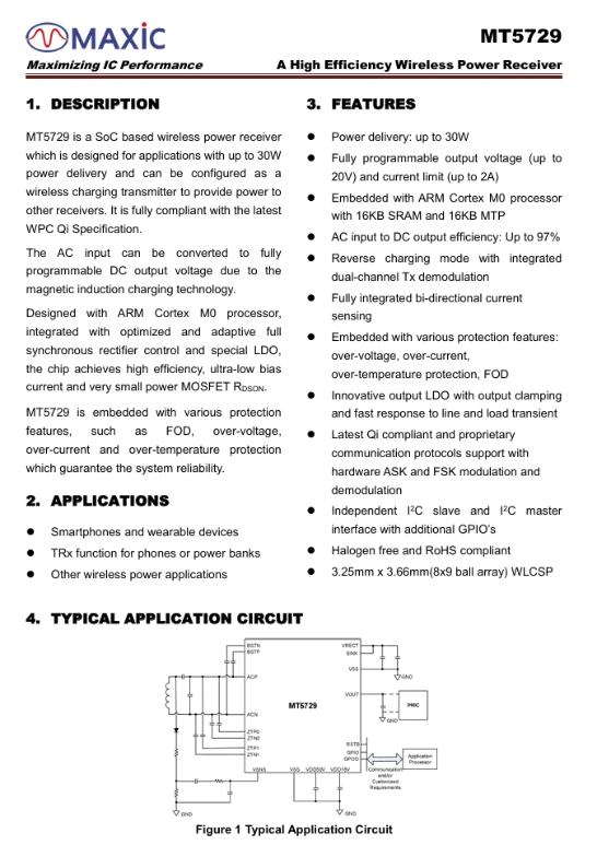

美芯晟MT5729
MT5729是一款基于SoC的无线电源接收器,专为高达30W的功率传输应用而设计,并且可以配置为无线充电发射器,向其他接收器提供电力。它完全符合最新的WPC Qi规范。由于磁感应充电技术,交流输入可以转换为完全可编程的直流输出电压。
MT5729采用ARM Cortex M0处理器设计,集成了优化和自适应的全同步整流器控制以及特殊的低压差线性稳压器(LDO),实现了高效率、超低偏置电流和非常小的功率MOSFET RDSON。MT5729内置了多种保护功能,例如异物检测(FOD)、过电压、过电流和过温保护,这些功能确保了系统的可靠性。

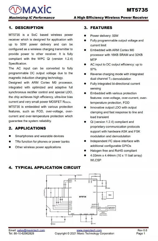

美芯晟MT5735
MT5735 是一款基于 SoC 的无线电源接收器,支持50W的无线充电接收,并可配置为无线充电发射器,为其他接收器供电。符合 WPC Qi最新规范以及私有无线充电协议。
MT5735是美芯晟自主研制的高集成大功率兼具双向充电功能的无线充电接收端SoC芯片,芯片采用ARM M0 架构,持续输出功率高达 50W,效率可达97%,同时支持10W 反向充电功能,支持WPC最新的BPP与EPP要求和主要手机厂商的专有无线快充协议。
MT5735集成了无线充电的发射和接收功能于一颗芯片,为PAD、手机等电子设备提供了大功率无线接收的功能和为其配套设备(如电容笔、键盘、TWS耳机等)提供无线发射的功能,因此可以为客户带来更加便捷的无线充电体验。

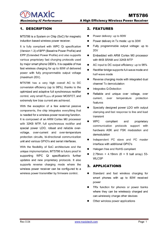

美芯晟MT5786
美芯晟推出的MT5786是一款基于磁感应的高集成无线充电接收芯片,完全符合WPC Qi1.3规范的BPP和EPP认证。
美芯晟MT5786在特定私有协议下最高支持80W无线充电,同时具有15W反向充电功能。该芯片具有高功率、高效率、高集成度等特点,满足多数手机设计规格,支持定制各种私有快充协议,超小芯片尺寸赋能手机超薄化设计,专为手机无线充电而生。
除少数外部无源元器件之外,MT5786集成了无线充电接收端所需的所有元器件。新的开发工艺将MT5786尺寸做到2.79mm*4.19mm,是同等规格芯片面积的一半,极大缩小占板面积,让手机等设计更加紧凑美观,更便于防水防尘设计。
1、专为手机无线充电而生的美芯晟MT5786,超小尺寸80W大功率Rtx芯片

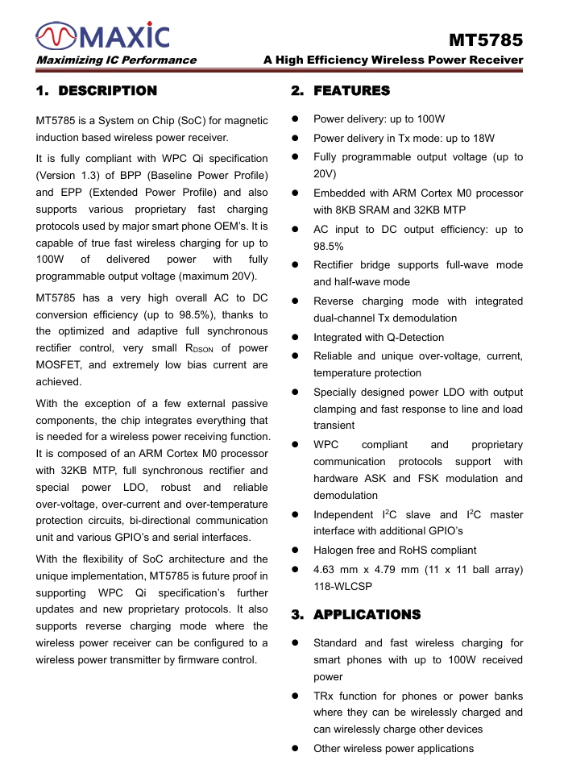

美芯晟MT5785
MT5785集成了无线充电接收功能所需的一切,可提供高达100W的输出功率,同时具备18W反向充电功能,转化效率达到98.5%,支持WPC最新的BPP与EPP认证,同时支持主要手机厂商的专有无线快充协议,可广泛应用于智能手机、笔记本电脑、电动工具等领域。据了解,美芯晟已经成功研发并量产1W~100W无线充电接收端和发射端全系列芯片,部分关键性能指标处于行业领先水平,终端产品覆盖了小米、荣耀、传音等知名品牌。

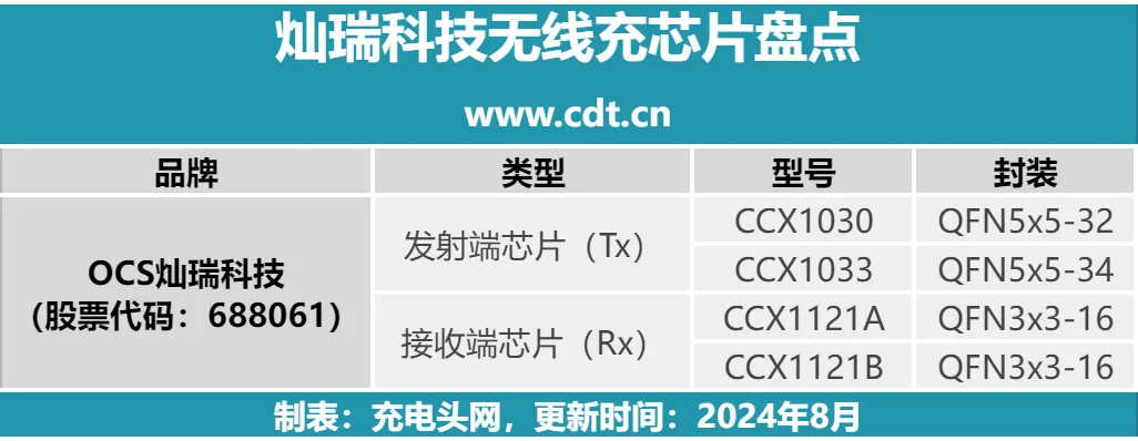

OCS灿瑞科技(股票代码:688061)
发射端芯片(Tx)

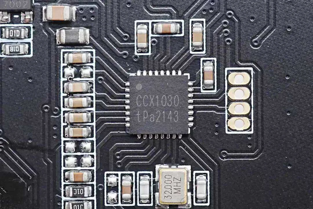

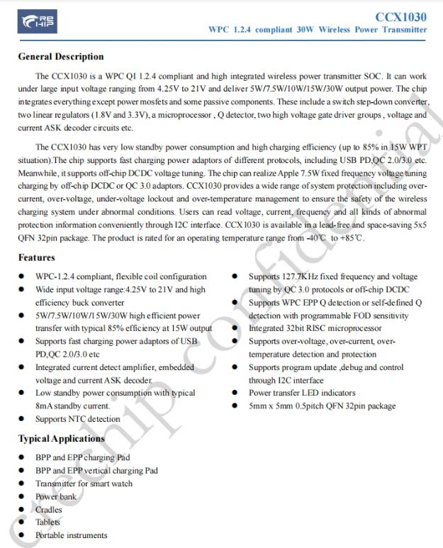

CCX1030
无线充电主控来自睿赫,型号CCX1030,是一颗符合WPC Qi 1.2.4规范的高集成无线充电发射芯片,支持4.25-21V宽范围供电,支持5/7.5/10/15W无线充电输出,内置高压降压转换器,无需外置LDO供电。芯片内部集成USB-C快充接口取电,无线充电主控,MOS管驱动器以及供电电路,实际应用只需外置功率管和少量的外围元件即可组成完整的无线充电器应用。
睿赫CCX1030内置的快充取电模块支持USB PD和QC快充取电,支持苹果定频无线充电,可通过QC3.0进行调压,无需外置DC-DC转换器。CCX1030在15W输出时转换效率达到85%,片内集成电流检测放大器,集成电压和电流解码,支持外置NTC进行过热保护功能。
睿赫CCX1030支持BPP和EPP应用,适用于无线充电板,智能手表,移动电源,托架以及工业手持设备,芯片可通过I2C接口进行程序更新,DEBUG和功能控制,芯片具备LED充电指示,内部集成过压,过流,过热保护功能,采用QFN5*5-32封装。睿赫CCX1030已经通过了WPC QI认证,QI-ID:10334,可以在内置CCX1030的无线充电产品,产品外包装和手册上使用Qi标识。
1、睿赫无线充电芯片应用案例汇总

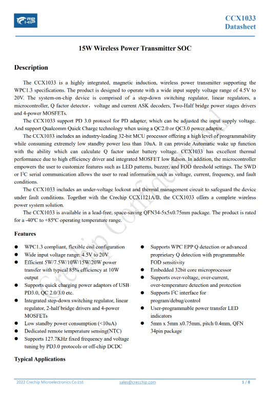

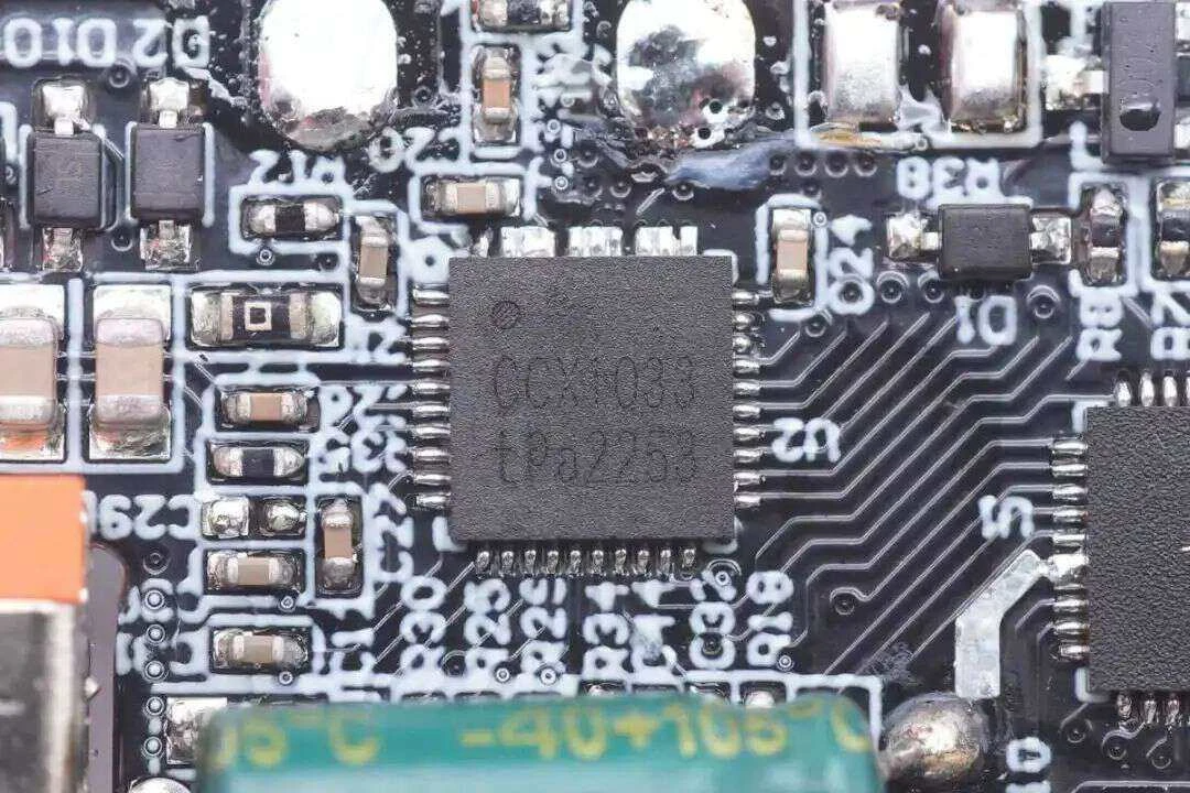

CCX1033
睿赫的全集成无线充电发射端芯片型号CCX1033,是一颗符合WPC Qi 1.3规范的高集成无线充电发射芯片,支持4.5-20V宽范围供电,支持5/7.5/10/15/20W无线充电输出,10W无线充电输出时效率达到85%。
芯片支持PD3.0和QC3.0适配器取电,内部集成供电电路,全桥MOS管,只需要一颗芯片即可组成完整的无线充电器应用,非常适合无线充电宝、手机、手表充电板等产品设计。
睿赫 CCX1033 资料信息。
1、睿赫无线充电芯片应用案例汇总

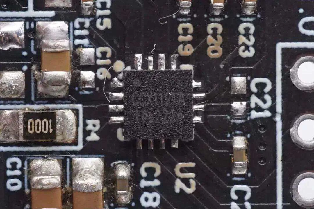

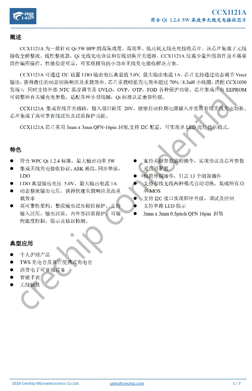

CCX1121A
睿赫无线充电接收芯片CCX1121A是一颗高集成度的,高效率,低功耗无线充电接收芯片。芯片内置全桥整流器和线性稳压器以及切换开关,外围元件简单,并且无需编程设置,即可实现5V1A的小功率无线充电接收方案。
CCX1121A输出电压可通过I2C接口配置,典型输出电压5V,输出电流1A,芯片内部集成NTC温度检测和多种保护功能,还集成有线开关通路,集成过压和过流保护功能,耐压20V,支持自动检测并进行有线与无线充电切换。
睿赫 CCX1121A 资料信息。
1、单芯片集成五大功能,睿赫推出CCX1121无线接收方案

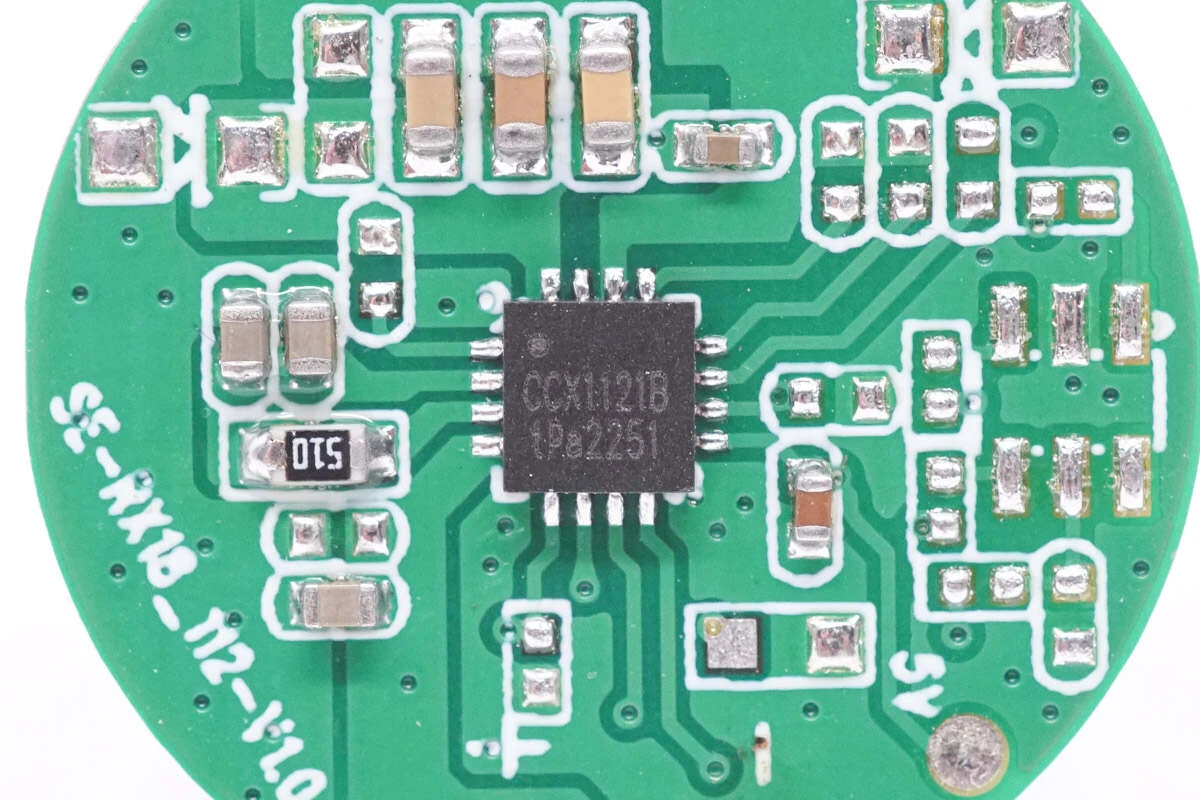

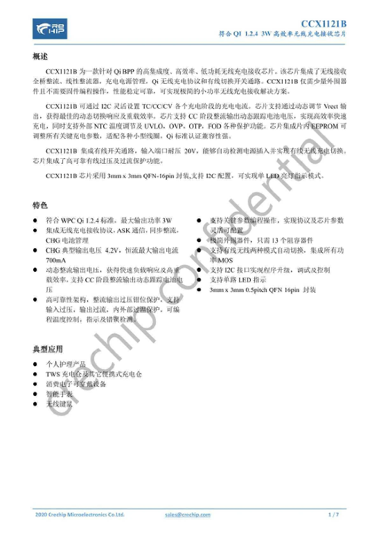

CCX1121B
睿赫CCX1121B是一款针对Qi BPP的高集成、高效率、低功耗无线充电接收芯片,符合WPC Qi 1.2.4标准,最大输出功率可达3W,集成了无线接收全桥整流、线性整流器、充电电源管理、有线切换开关通路以及CHG电池管理,CHG的典型输出电压为4.2V,最大输出电流为700mA,支持动态整流输出电压,以获得快速负载响应和高重载效率,同时能够跟踪电池电压。
CCX1121B集成有线开关通路,输入端口耐压 20V,能够自动检测电源插入并实现有线无线充电切换。 同时集成片内 EEPROM 可调整所有关键充电参数,适配各种小型线圈,Qi 标准认证兼容性强。
CCX1121B采用 3mm x 3mm QFN-16pin封装,可实现单 LED 亮灯指示模式。外围器件极少,仅需13个阻容器件且不需要固件编程操作即可实现极简的小功率无线充电接收解决方案,可应用与个人护理产品、TWS充电仓及其他便携式充电仓、消费电子可穿戴设备、智能手表以及无线键鼠之中。
1、睿赫无线充电芯片应用案例汇总

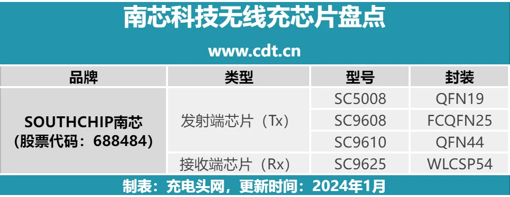

SOUTHCHIP南芯(股票代码:688484)
发射端芯片(Tx)

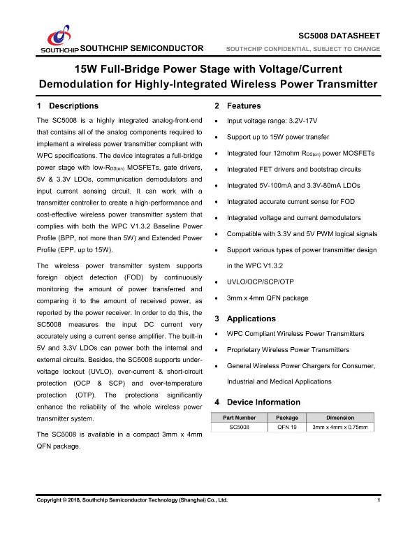

南芯SC5008
SC5008是一款15W全桥功率级,带有电压/电流解调的高度集成无线充电发射器,包含了实现符合WPC规范的无线电力发射器所需的所有模拟组件。该器件集成了全桥功率级,配备低导通电阻MOSFETs、门极驱动器、5V和3.3V LDOs、通信解调器以及输入电流感测电路。它能够与发射器控制器协同工作,构建一个性能卓越、成本效益高的无线电力发射系统,同时符合WPC V1.3.2基准功率配置文件和扩展功率配置文件。
SC5008通过持续监测传输功率并将其与接收功率的数量进行比较(由功率接收器报告),实现异物检测(FOD)。为了实现这一目标,SC5008使用电流感测放大器精确测量输入直流电流。内置的5V和3.3V LDOs能够为内部和外部电路提供电源。
此外,SC5008支持欠压锁定(UVLO)、过流和短路保护(OCP和SCP)以及过温保护(OTP)。这些保护显著提高了整个无线电力发射系统的可靠性。SC5008采用3mm x 4mm QFN封装。

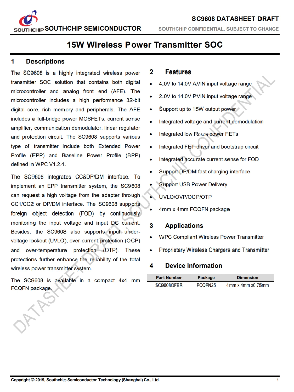

南芯SC9608
SC9608是一款高集成度无线充电发射端SOC,其集成了power stage,MCU主控以及协议部分,支持BPP5W、EPP10W以及最大EPP15W功率输出。超高的集成度不仅节约了方案成本,同时设计精简,缩短了客户项目的开发时间。
SC9608采用4mm*4mm  FCQFN-25倒装封装,可获得更佳的散热性能。适用于各种兼容WPC的无线充电发射器或私有协议的无线充电发射器使用。
SC9608支持4-14V输入电压,内置32位数字内核,具备丰富的内存和外设,支持WPC V1.2.4 EPP和BPP以及私有的无线充电协议。SC9608采用4*4mm,FCQFN-25倒装封装,可获得更佳的散热性能。适用于兼容WPC的无线充电发射器和私有协议的无线充电发射器应用,可实现简化的高集成无线充电器设计。
1、南芯推出第三代无线充发射芯片SC9608

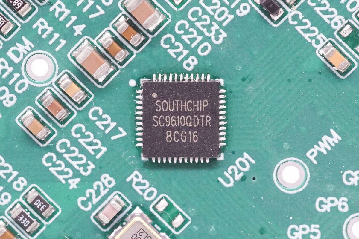

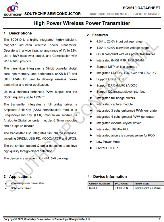

南芯SC9610
南芯SC9610是一款高集成、高效的无线充电发射控制器芯片,最大输出功率可达50W,符合WPC-Qi2.0协议,该芯片集成了32位的数字核心以及丰富的元器件,可利用它轻松地开发出功率高达50W的无线充电发射器及其他应用。
南芯SC9610支持4V至22V的输入电压范围,最高可转换为42V的电压,内部集成64KB MTP可编程多次存储器、8KB SRAM 静态随机存取存储器,有效提升SC9610在不同场景下对数据的灵活处理和存储的能力,支持最多3个通道的增强型PWM输出或4个通用PWM输出,时钟频率高达192MHz。
SC9610集成了全桥驱动器、振幅键控(ASK)解调模块、频率键控(FSK)调制模块、模拟-数字转换器模块、6个定时器模块以及捕获模块等多个功能模块,支持I2C接口,集成了多个低压差稳压器模块,分别提供了5V、3.3V和1.5V的稳定输出电压,集成了一个快充接口,支持USB PD3.0、VOOC、UFCS等快充协议,满足用户在充电效率和速度方面的多样需求。
功能说完,保护机制也是必不可少的,SC9610支持Q因数检测,集成用于异物检测的精确电流感应,同时集成过压保护(OVP)、过流保护(OCP)、过温保护(OTP)等保护机制,最大程度保护设备的安全。SC9610采用QFN 44封装,不仅提供了良好的热性能和尺寸优势,同时也符合现代电子设备对于高性能和小型化的需求。
接收端芯片(Rx)

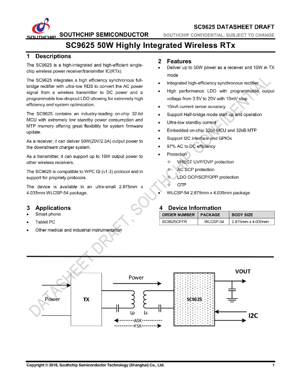

南芯SC9625
SC9625是一款充电功率50W的高度集成的无线 RTx芯片,单芯片集成无线充电发射和接收的功能,其整合了高效率同步全桥整流器,具备超低RDS,能够将来自无线发射器的交流电能信号转换为直流电能,并搭载可编程的低压差稳压器(LDO),可实现出色的效率和系统优化。
SC9625内置32位MCU,具有极低的待机功耗,并配备MTP内存,为系统固件更新提供了极大的灵活性。作为接收器,它能够向下游充电系统提供50W(20V/2.5A)的输出功率。作为发射器,它支持高达15W的输出功率,可供其他无线接收器使用。
SC9625兼容WPC Qi(v1.3)协议,并支持专有协议,采用2.875mm x 4.035mm WLCSP-54封装。"
