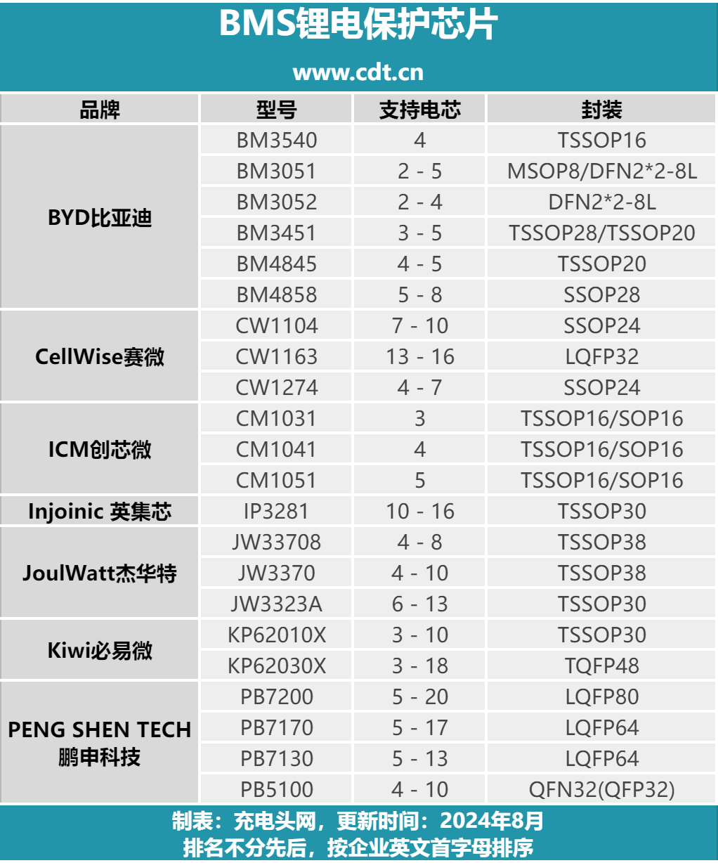

BMS锂电保护芯片
充电头网整理了多款各大芯片企业主推的BMS锂电保护芯片,这些芯片代表了电池管理技术领域的最新成果,每一款都拥有独特的功能和特性,旨在提高锂电池的安全性、效率和寿命。
排名不分先后,按企业英文首字母排序。

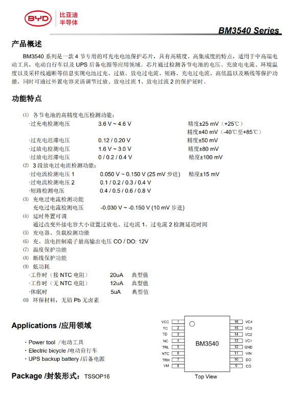

比亚迪BM3540
BM3540 系列是一款 4 节专用的可充电电池保护芯片,具有高精度、高集成度的特点,适用于中高端电动工具,电动自行车以及 UPS 后备电源等应用领域。芯片通过检测各节电池的电压、充放电电流、环境温度以及采样线通断等信息实现电池过充、过放、放电过电流、短路、充电过电流、高低温以及断线等保护功能,同时可通过外置电容灵活调节过放、放电过流1、放电过流 2 的保护延时。

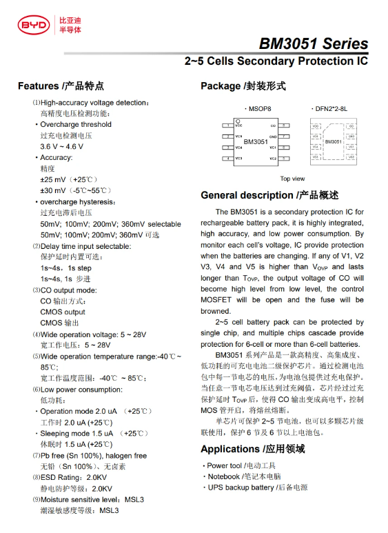

BM3051 系列产品是一款高精度、高集成度、低功耗的可充电电池二级保护芯片。通过检测电池包中每一节电芯的电压,为电池包提供过充电保护。当任意一节电芯电压达到过充阈值,芯片经过过充保护延时 TOVP后,使得 CO 输出变成高电平,控制MOS 管开启,将熔丝熔断。单芯片可保护 2~5 节电池,也可以多颗芯片级联使用,保护 6 节及 6 节以上电池包。

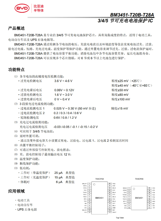

BM3451是一款适用于3至5节可充电电池的保护芯片,可通过检测各节电池的电压、充放电电流以及环境温度等信息实现电池过充、过放、放电过电流、短路、充电过电流、温度保护等保护功能,通过外置电容来调节过充、过放、过电流保护延时。BM3451内置电池容量平衡功能,可消除电池包中各节电池容量差异,延长电池组寿命。同时该芯片可实现多个芯片级联,对 6 节或 6 节以上电池包进行保护。

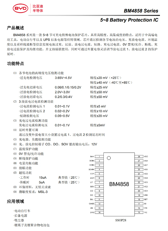

比亚迪BM4858
BM4858 系列是一款 5~8 节可充电铁锂电池保护芯片,具有高精度、高集成度的特点,适用于中高端电动工具,电动自行车以及 UPS 后备电源等应用领域。芯片通过检测各节电池的电压、充放电电流、环境温度以及采样线通断等信息实现电池过充、过放、放电过电流、短路、充电过电流、0V 禁充/允许、断线、充放电过温保护及均衡功能,并支持级联使用,同时可通过外置电容灵活调节放电过流 1、放电过流 2 的保护延时。

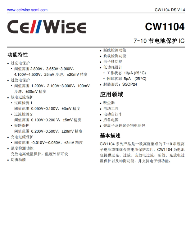

CW1104是一款高度集成的 7~10 串锂离子电池或锂聚合物电池保护芯片。CW1104 为电池包提供过充、过放、充放电过流、断线、充放电过温保护以及均衡功能,并支持电子锁功能。

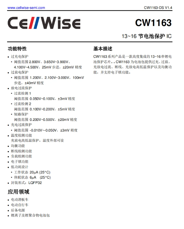

赛微CW1163
CW1163系列产品是一款高度集成的13~16串锂电池保护芯片。CW1163 为电池包提供过充、过放、充放电过流、断线、充放电高低温保护以及均衡功能,并支持电子锁功能。

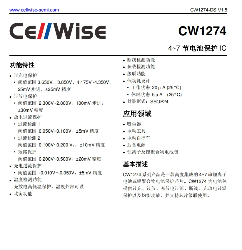

赛微CW1274
CW1274 系列产品是一款高度集成的 4~7 串锂离子电池或锂聚合物电池保护芯片。CW1274 为电池包提供过充、过放、充放电过流、断线、充放电过温保护以及均衡功能,并支持芯片级联使用。

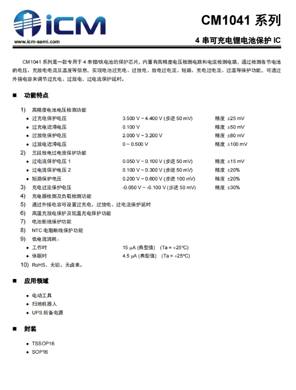

创芯微CM1041
CM1041系列是一款专用于4串锂/铁电池的保护芯片,内置有高精度电压检测电路和电流检测电路,通过检测各节电池的电压、充放电电流及温度等信息,实现电池过充电、过放电、放电过电流、短路、充电过电流、过温等保护功能,可通过外接电容来调节过充电、过放电、过电流保护延时。

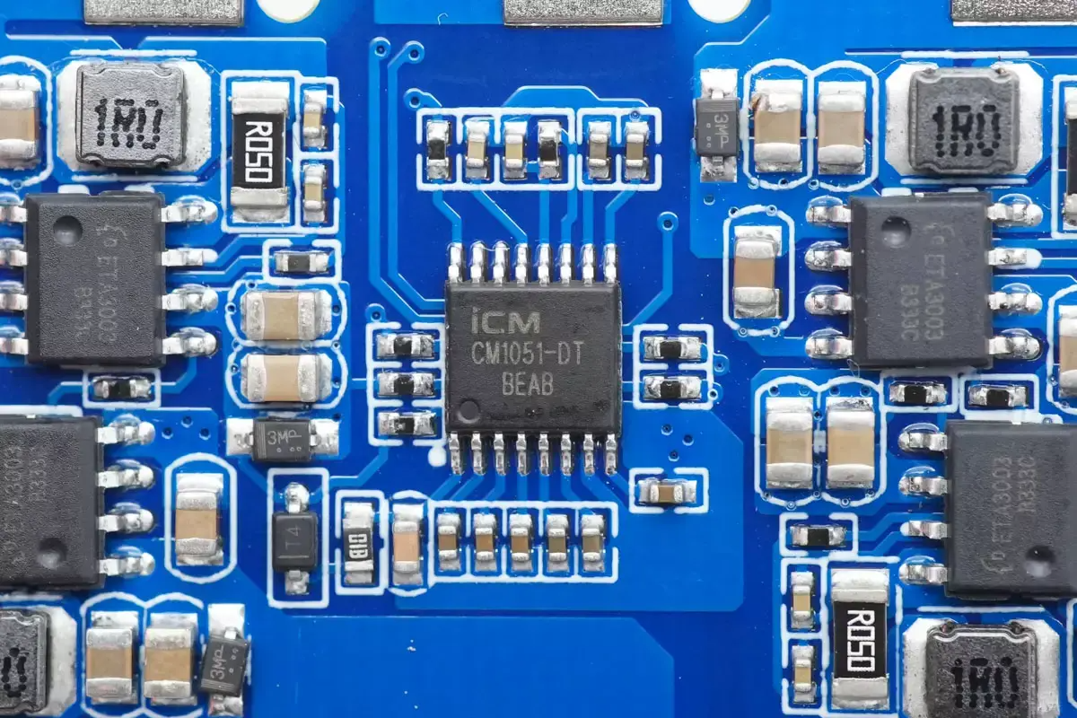

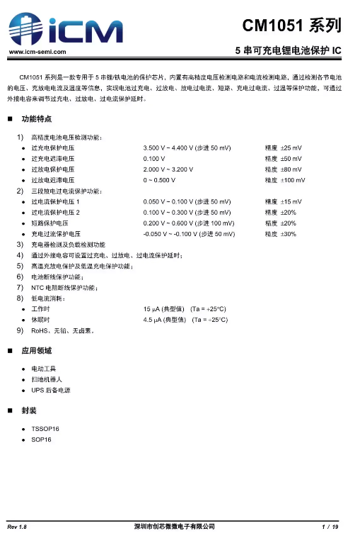

创芯微CM1051
CM1051系列是一款专用于5串锂离子/磷酸铁锂电池的保护芯片,内置有高精度电压检测电路和电流检测电路。
CM1051系列通过检测各节电池的电压、充放电电流及温度等信息,实现电池过充电、过放电、断线、低压禁充、放电过电流、短路、充电过电流和过温保护等功能,放电过流保护延时外置电容可调,其他保护延时内置。
创芯微CM1051具备25mV过充检测精度,支持三段放电过电流保护和充电过流保护功能,具备高温充放电保护和低温充电保护功能,支持电池断线保护和NTC电阻断线保护功能,确保电池安全使用。

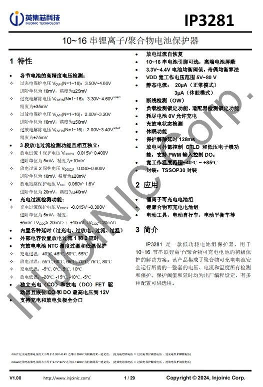

英集芯IP3281
IP3281 是一款低功耗电池组保护器,用于10~16 节串联锂离子/聚合物可充电电池的初级保护的解决方案。该产品集成了聚合物可充电电池安全运行所需的一整套的电压、电流和温度所有检测和保护。保护阈值和延时均为出厂编程设定,有多种配置可供选用,采用TSSOP30封装。

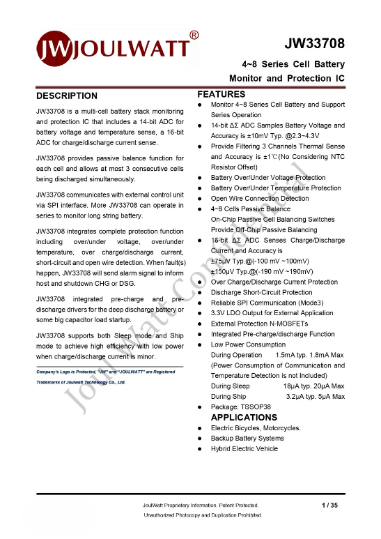

杰华特JW33708
JW33708是一款多电池堆的监测和保护芯片,芯片耐压60V,支持4-8串电池应用,可为每个电池提供被动均衡功能,支持最多3个连续电池同时放电。JW33708可用于电池电压和温度感知的14位ADC,电压精度达10mV,以及用于充放电电流感知的16位ADC,电流精度达75μV。
多个JW33708可以串联使用,可通过SPI接口与外部控制单元通信,集成了预充电和预放电驱动器,支持睡眠模式,电流较小时可实现高效率低功耗,采用NMOS驱动,并具有多种保护机制,采用TSSOP38封装。

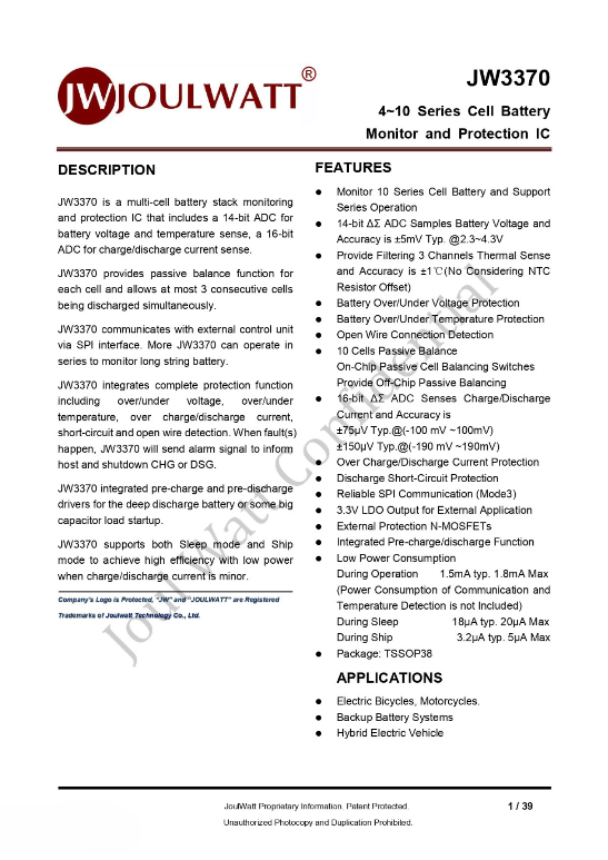

杰华特JW3370
JW3370是一款多电池堆的监测和保护芯片,芯片耐压60V,支持4-10串电池应用,可为每个电池提供被动均衡功能,支持最多3个连续电池同时放电。JW3370可用于电池电压和温度感知的14位ADC,电压精度达10mV,以及用于充放电电流感知的16位ADC,电流精度达75μV。
多个JW3370可以串联使用,可通过SPI接口与外部控制单元通信,集成了预充电和预放电驱动器,支持睡眠模式,电流较小时可实现高效率低功耗,采用NMOS驱动,并具有多种保护机制,采用TSSOP38封装。

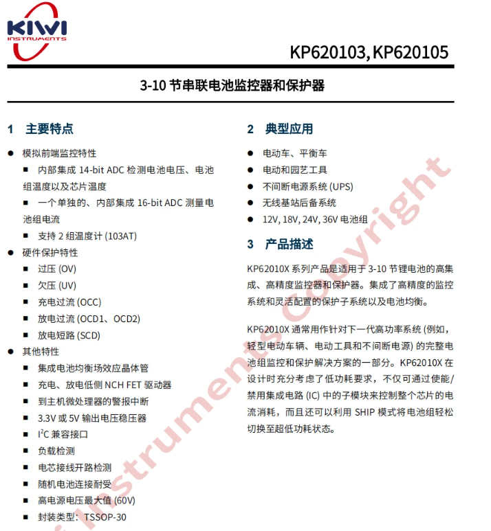

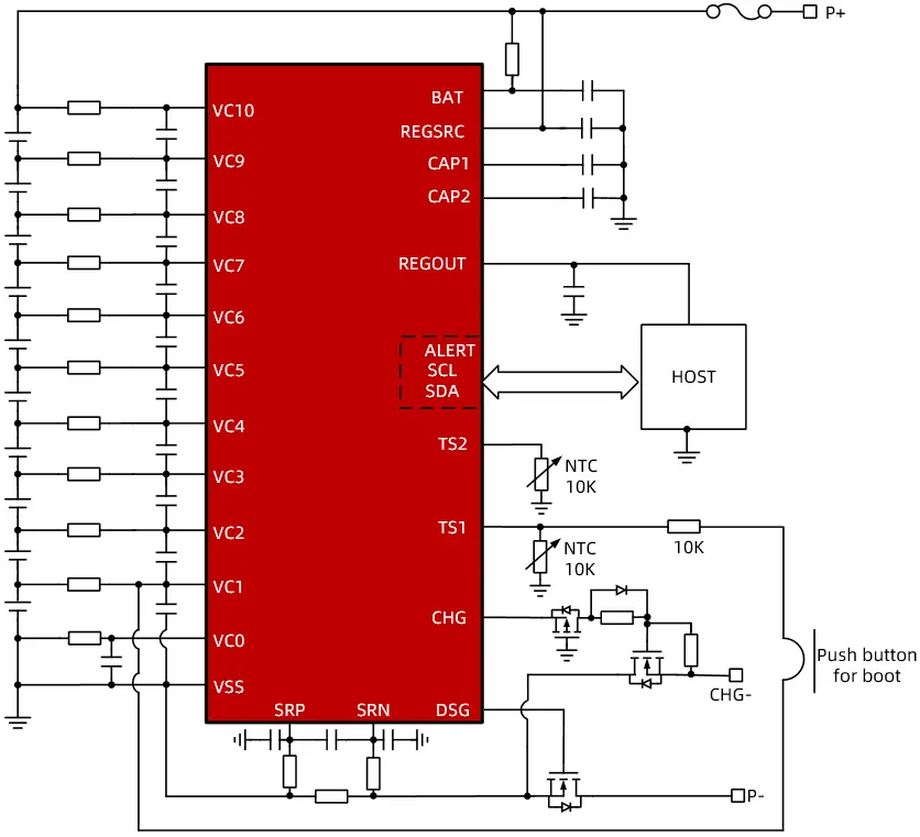

必易微KP62010X系列
必易微KP62010X系列是专为3-10节锂电池设计的监控与保护芯片,支持 72V 以内电池组,最大工作电压为60V。其集成了高精度的监控系统,内置高精度 14 bit 电压 ADC、16 bit 电流 ADC,,在室温下可以达到 10mV 电压采样精度,0.5% 电流采样精度。此外,该芯片还支持两组温度计,可以更准确地获取关键部位的温度信息,从而全面保障电池的安全性,有效地监控和保护电池系统。
KP62010X系列包括两款型号,分别为KP620103和KP620105。它们的主要区别在于KP620103的LDO电压为3.3V,而KP620105的LDO电压为5V。用户可以根据自身需求自由选择适合的型号。
KP62010X系列具有单晶圆高电压耐受等优点,具备具有过欠压保护、充电过流保护、放电二级过流保护等功能,以及断线检测、负载检测、通讯超时复位等多种失效检测机制。还支持电池乱序连接,可为系统设计节省成本与体积。外加优秀的负压耐受能力等高可靠性表现,可为电池包构筑安全护盾。
典型应用电路图
KP62010X系列整合了电池均衡场效应晶体管,配备了充电和放电低侧NCH FET驱动器,同时支持I2C兼容接口。采用TSSOP-30封装,通常作为下一代高功率系统中完整电池组监控和保护解决方案的一部分。
该系列具有低功耗特性,可通过禁用集成电路中的子模块来控制整个芯片的电流消耗。此外,通过SHIP模式,可轻松将电池组切换至超低功耗状态。适用于电动车、不间断电源系统、无线基站备用系统,以及12-36V电池组等多个领域。

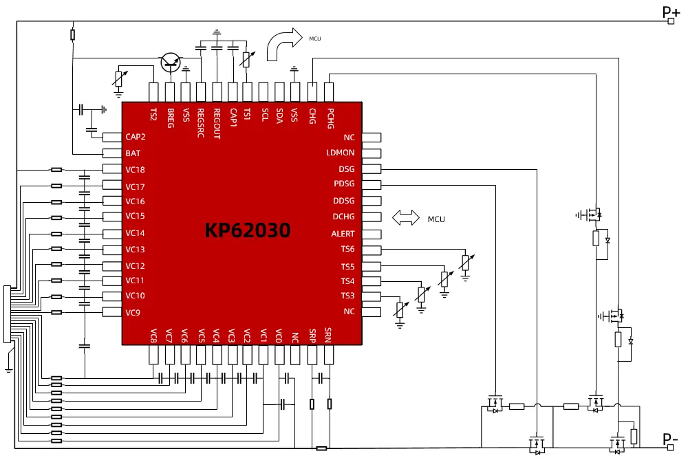

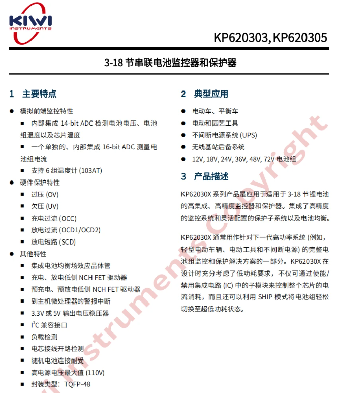

必易微KP62030X系列
必易微KP62030X系列是专为3-18节锂电池设计的监控与保护芯片,支持 72V 以内电池组,最大工作电压为110V。其集成了高精度的监控系统,内置高精度 14 bit 电压 ADC、16 bit 电流 ADC,,在室温下可以达到 10mV 电压采样精度,0.5% 电流采样精度。此外,该芯片还支持六组温度计,可以更准确地获取关键部位的温度信息,从而全面保障电池的安全性,有效地监控和保护电池系统。
KP62030X系列包括两款型号,分别为KP620303和KP620305。它们的主要区别在于KP620303的LDO电压为3.3V,而KP620305的LDO电压为5V。用户可以根据自身需求自由选择适合的型号。
KP62030X系列具有单晶圆高电压耐受等优点,具备具有过欠压保护、充电过流保护、放电二级过流保护等功能,以及断线检测、负载检测、通讯超时复位等多种失效检测机制。还支持电池乱序连接,可为系统设计节省成本与体积。外加优秀的负压耐受能力等高可靠性表现,可为电池包构筑安全护盾。
典型应用电路图
KP62030X系列整合了电池均衡场效应晶体管,配备了充电和放电低侧NCH FET驱动器,同时支持I2C兼容接口。采用TQFP-48封装,通常作为下一代高功率系统中完整电池组监控和保护解决方案的一部分。
该系列具有低功耗特性,可通过禁用集成电路中的子模块来控制整个芯片的电流消耗。此外,通过SHIP模式,可轻松将电池组切换至超低功耗状态。适用于电动车、不间断电源系统、无线基站备用系统,以及12-72V电池组等多个领域。

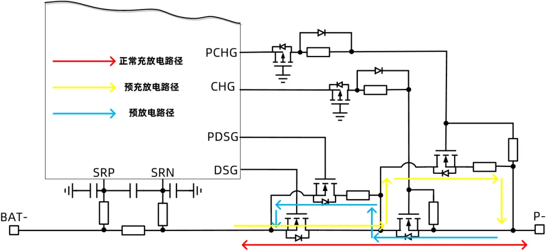

预充预放功能原理图
KP62030X系列还支持预充预放功能,可防止母线浪涌并限制过放电芯充电电流。

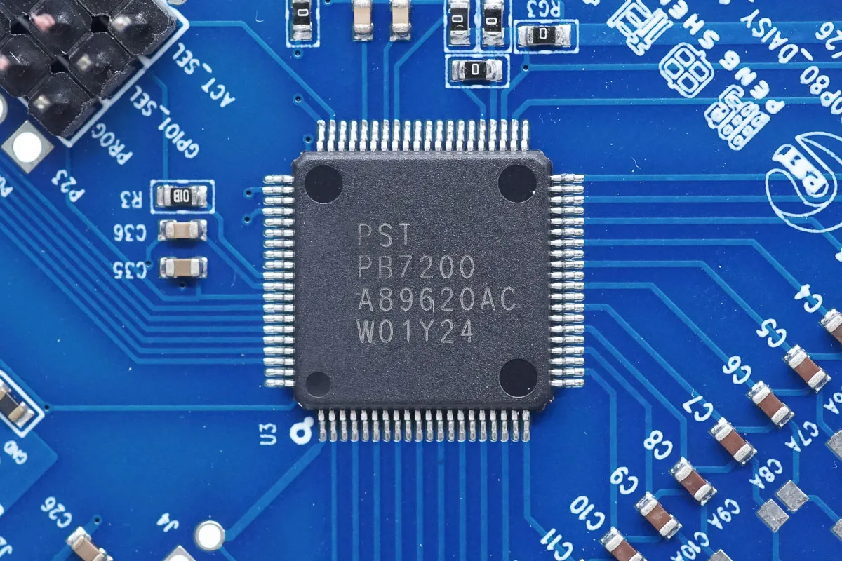

鹏申PB7200

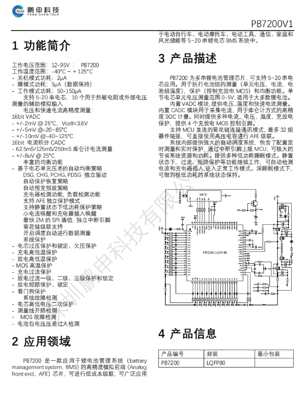

PB7200是鹏申科技AFE芯片产品PB7系中的一员,支持5-20串电芯应用,工作电压范围在12至95V,单节电芯单元电压测量范围为0-5V,可用于执行电池组的测量、保护和均衡功能,适用于大多数锂、钠电池。
该芯片还内置VADC模块用于电压、温度和电流测量;内置CADC模块用于采集电流,用于库仑计方式的高精度SOC计量,同时提供4个充放电MOS控制引脚。

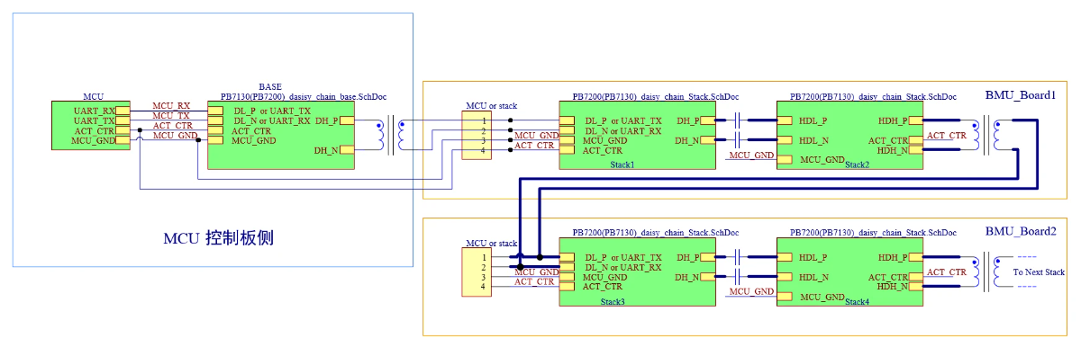

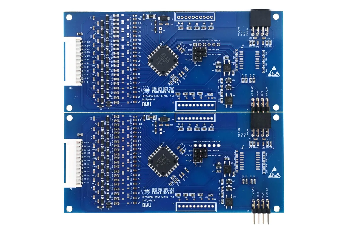

BMU单板内部的AFE模块通过电容隔离的菊花链级联方式实现,而单板之间则通过变压器隔离的菊花链级联,有效保证了信号传输的稳定性和系统的抗干扰能力。系统设计允许最大配置为1个基础单元加上31个扩展单元。Stack1通过线束连接到控制板上的AFE0(Base),AFE0与MCU之间通过串口通信进行数据交换,有效简化了布线并提高了系统可靠性。此外,系统还配备了用于驱动光耦的ACT_CTR,用于控制各Stack AFE的ACT引脚,以实现shutdown模式的进入或AFE的硬复位,为系统维护和故障恢复提供了重要保障。
PB7200的功耗极低,同时鹏申科技AFE产品具备高效的自动调度功能,能够实现定时测量和实时保护,通过中断通知MCU,有效节省资源和降低功耗,同时在低功耗模式下保持关键保护功能,并能自动检测并响应电流变化和充电器插入,实现深度节能状态。
充电头网也拿到了这款芯片的方案demo,以上为实物展示。
PB7200采用LQFP80封装,可广泛应用于电动自行车、电动摩托车、电动工具、通信、家庭和风光储能等 5~20 串锂电芯 BMS 系统中。

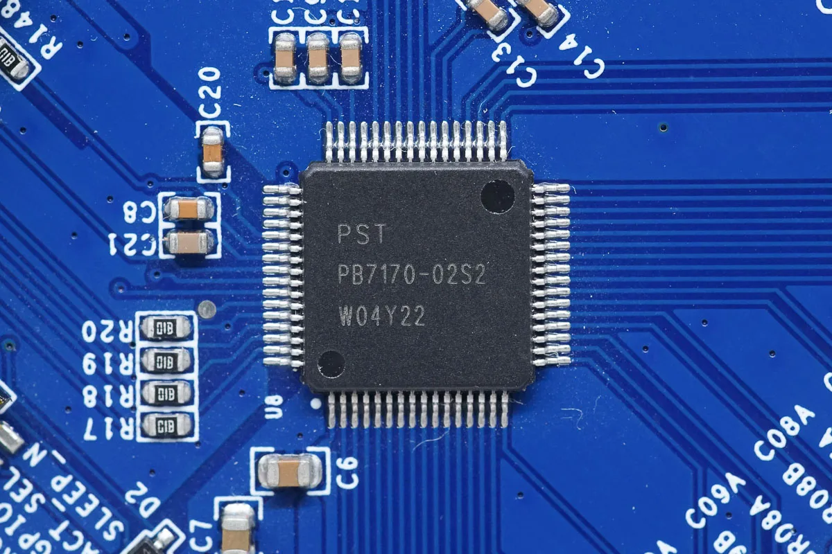

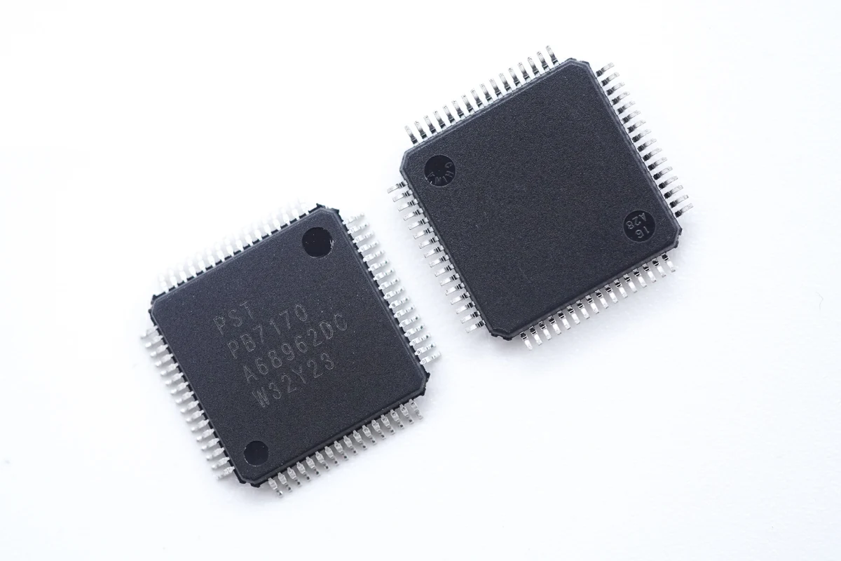

鹏申PB7170

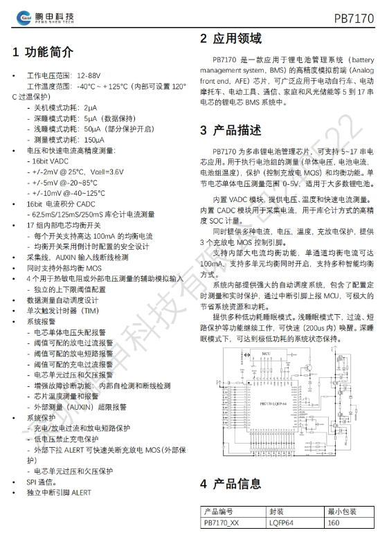

PB7170同样是鹏申科技AFE芯片产品PB7系中的一员,支持5至17串电芯应用,工作电压范围在12至88V,单节电芯单元电压测量范围为0-5V,可用于执行电池组的测量、保护和均衡功能,适用于大多数锂电池。
该芯片配备VADC模块,专门用于精确测量电压、温度和电流;同时,CADC模块能够进行高精度的电流采集,适用于库仑计方式的SOC计量。此外,该芯片还提供3个充放电MOS控制引脚,支持高达100mA的单通道均衡电流,并能实现多单元均衡的同时启动,满足多种智能均衡策略的需求。
PB7170的功耗极低,提供多种低功耗睡眠模式,可根据不同使用场景采用不同的模式,并能自动检测并响应电流变化和充电器插入,在睡眠模式下也能保持极快的唤醒速度并保持极低的功耗,实现深度节能状态。
同时鹏申科技AFE产品具备高效的自动调度功能,能够实现定时测量和实时保护,通过中断通知MCU,有效节省资源和降低功耗。
充电头网同样也拿到了这款芯片的方案demo,以上为实物展示。
PB7170采用LQFP64封装,可广泛应用于电动自行车、电动摩托车、电动工具、通信、家庭和风光储能等 5~17 串锂电芯 BMS 系统中。
1、电池管理智能化,鹏申科技AFE芯片的高效能解决方案

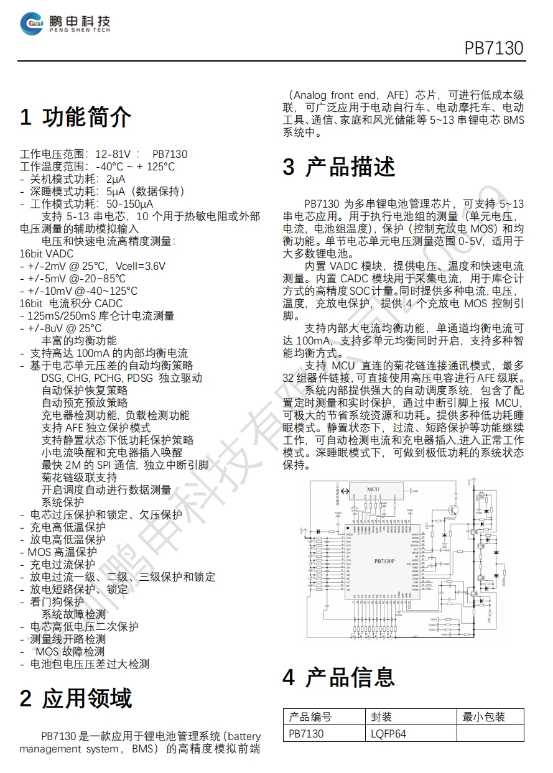

鹏申PB7130
PB7130是鹏申科技推出的一款支持5至13串电芯应用的锂电池管理芯片,可用于执行电池组的测量(单元电压,电流,电池组温度),保护(控制充放电 MOS)和均衡功能。单节电芯单元电压测量范围 0-5V,适用于大多数锂电池。
该芯片内置VADC 模块,提供电压、温度和快速电流测量。内置 CADC 模块用于采集电流,支持内部大电流均衡功能,单通道均衡电流可达 100mA,支持多单元均衡同时开启,支持 MCU 直连的菊花链连接通讯模式,同时内置强大的自动调度系统,可极大的节省系统资源和功耗。

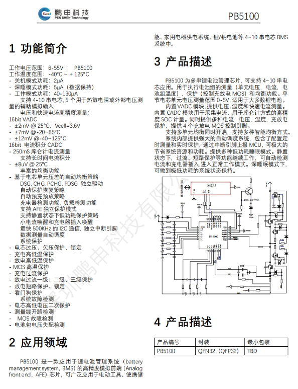

鹏申PB5100
PB5100是鹏申科技AFE芯片产品PB5系中的一员,支持4-10串电芯应用,工作电压范围在6至55V,单节电芯单元电压测量范围为0-5V,可用于执行电池组的测量、保护和均衡功能,适用于大多数锂/钠电池。
该芯片配备VADC模块,专门用于精确测量电压、温度和电流;同时,CADC模块能够进行高精度的电流采集,适用于库仑计方式的SOC计量。此外,该芯片还提供4个充放电MOS控制引脚,支持多单元均衡的同时启动,满足多种智能均衡策略的需求。
与PB7系不同,PB5100采用QFN32(QFP32)封装,可广泛应用于电动工具、便携储能、家用电器的供电系统之中。
