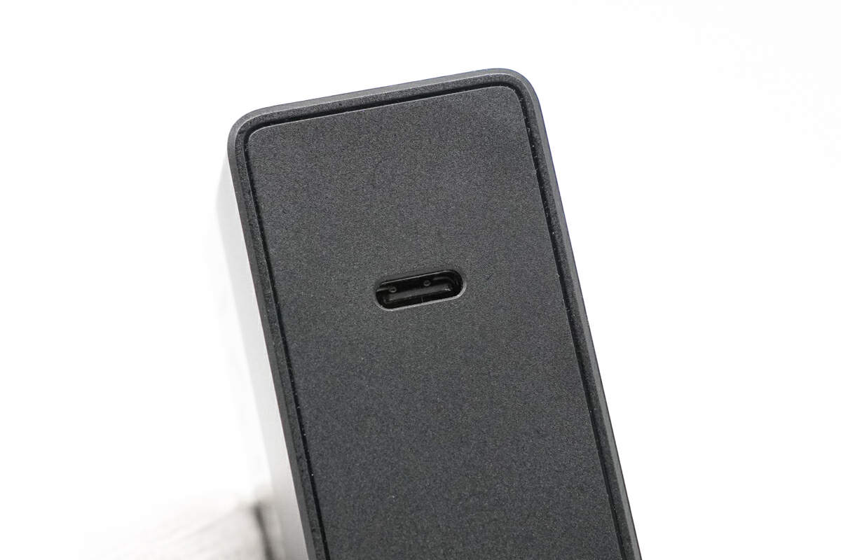

输出面板配置单 USB-C 端口,母口胶芯为黑色,胶芯两侧拥有加宽 PIN 脚设计,可传输大电流。

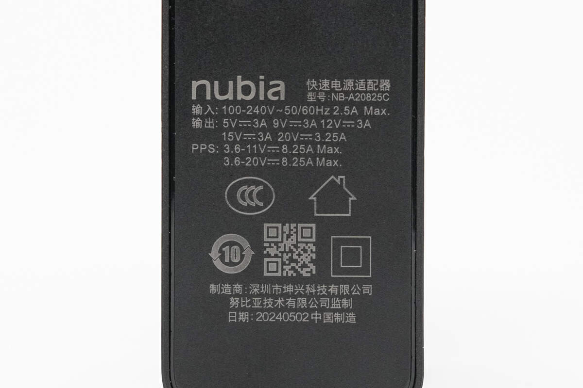

充电器铭牌信息如下:
型号:NB-A20825C
输入:100-240V~ 50/60Hz,2.5A Max.
输出:5V/3A、9V/3A、12V/3A、15V/3A、20V/3.25A
PPS :3.6-11V/8.25A Max、3.6-20V/8.25A Max.
制造商:深圳市坤兴科技有限公司,并拥有CCC认证等标识。

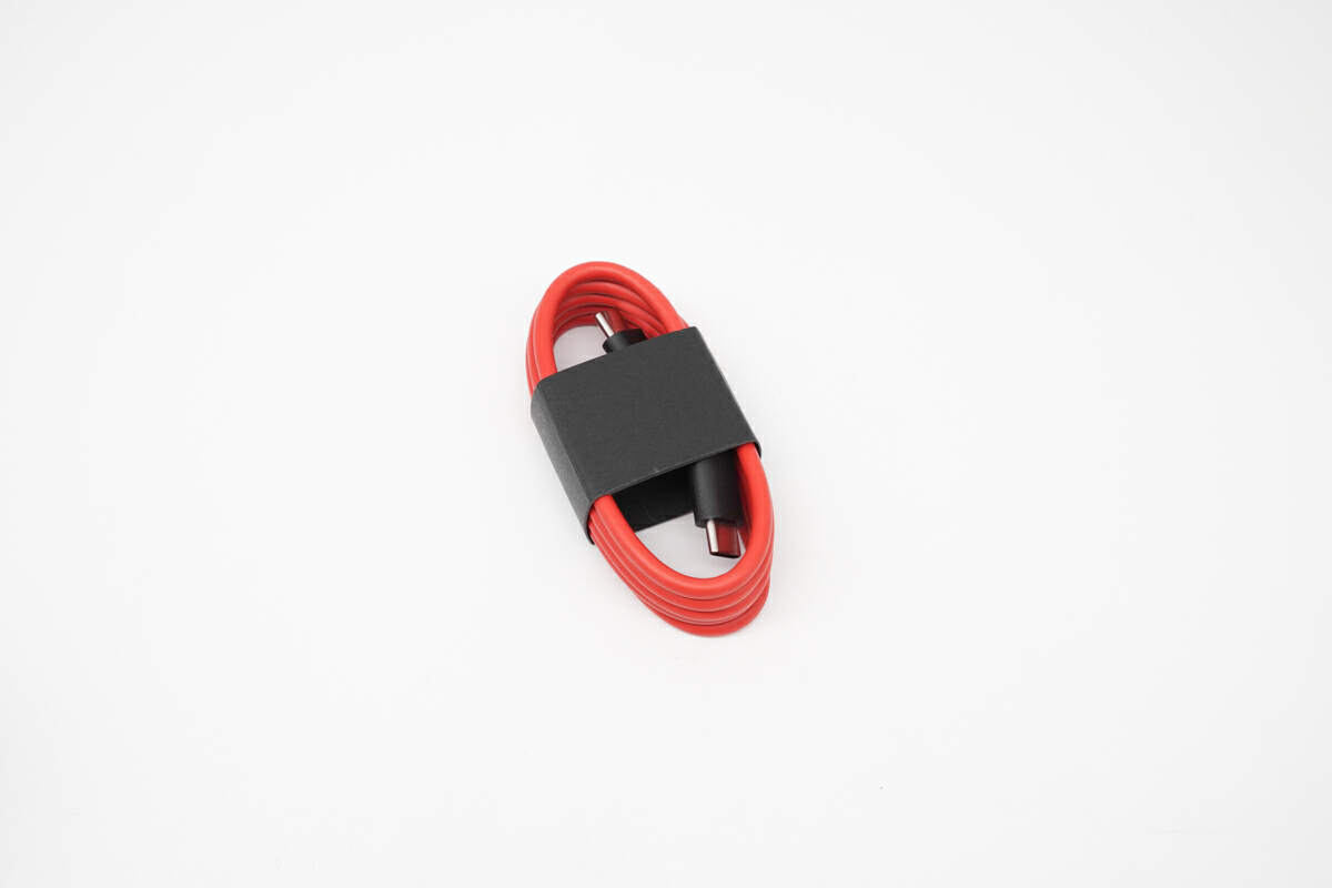

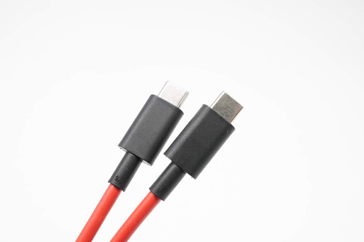

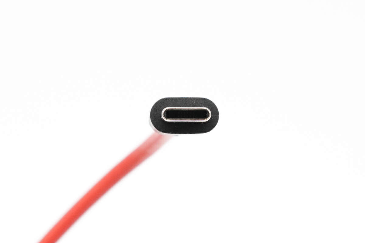

附赠的C to C 充电线采用黑色环保纸带捆绑固定;线身采用纯红TPE材质设计,柔软耐弯折。
线材为红色材质外被,纯黑色子端壳体与线身一体注塑成型,加厚注塑外被上浮印“9A”字样。
USB-C端口内部采用特殊制定针脚设计。
使用 POWER-Z KM003C测得线缆带有E-Marker芯片,显示支持“20V5A”,实际最高功率为100W,传输协议为USB 2.0。
线材长度约为102cm,能满足日常使用下的长度需求。

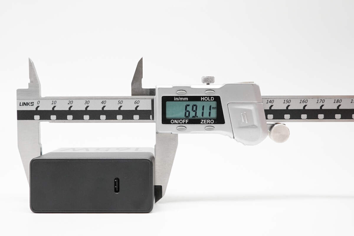

红魔165W氮化镓充电器宽度约为30.86mm。
红魔165W氮化镓充电器高约为55.89mm。
红魔165W氮化镓充电器长约为69.11mm,体积约为119.20cm³,以充电器的功率165W计算,功率密度约为 1.384W/cm³。

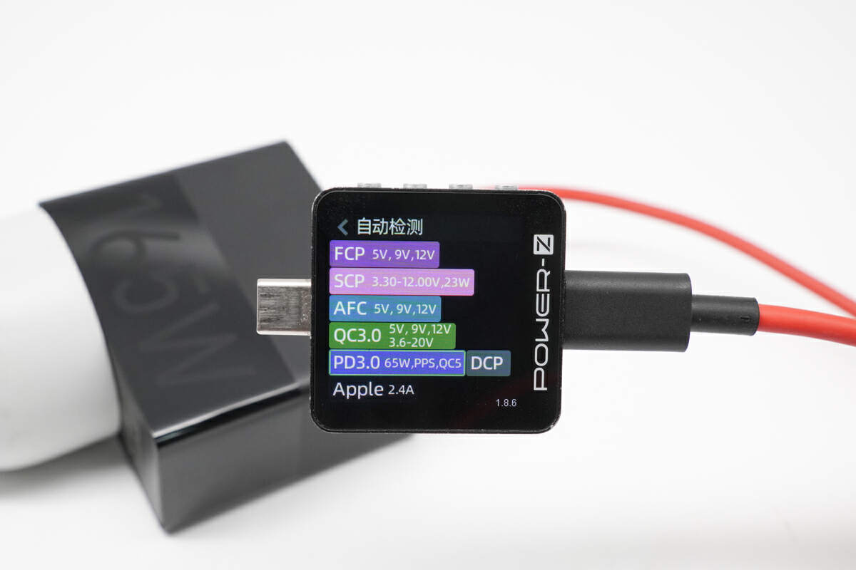

使用POWER-Z KM003C 读取 Type-C 端口快充协议,实测支持 FCP、SCP、AFC、QC3.0、PD3.0、PPS、QC5、DCP和Apple2.4A等充电协议。
PDO报文方面,端口支持 5V/3A、9V/3A、12V/3A、15V/3A 和 20V/3.25A 五组固定电压,以及3.3-11V/6A、3.3-20V/3.25A两组PPS电压档位。

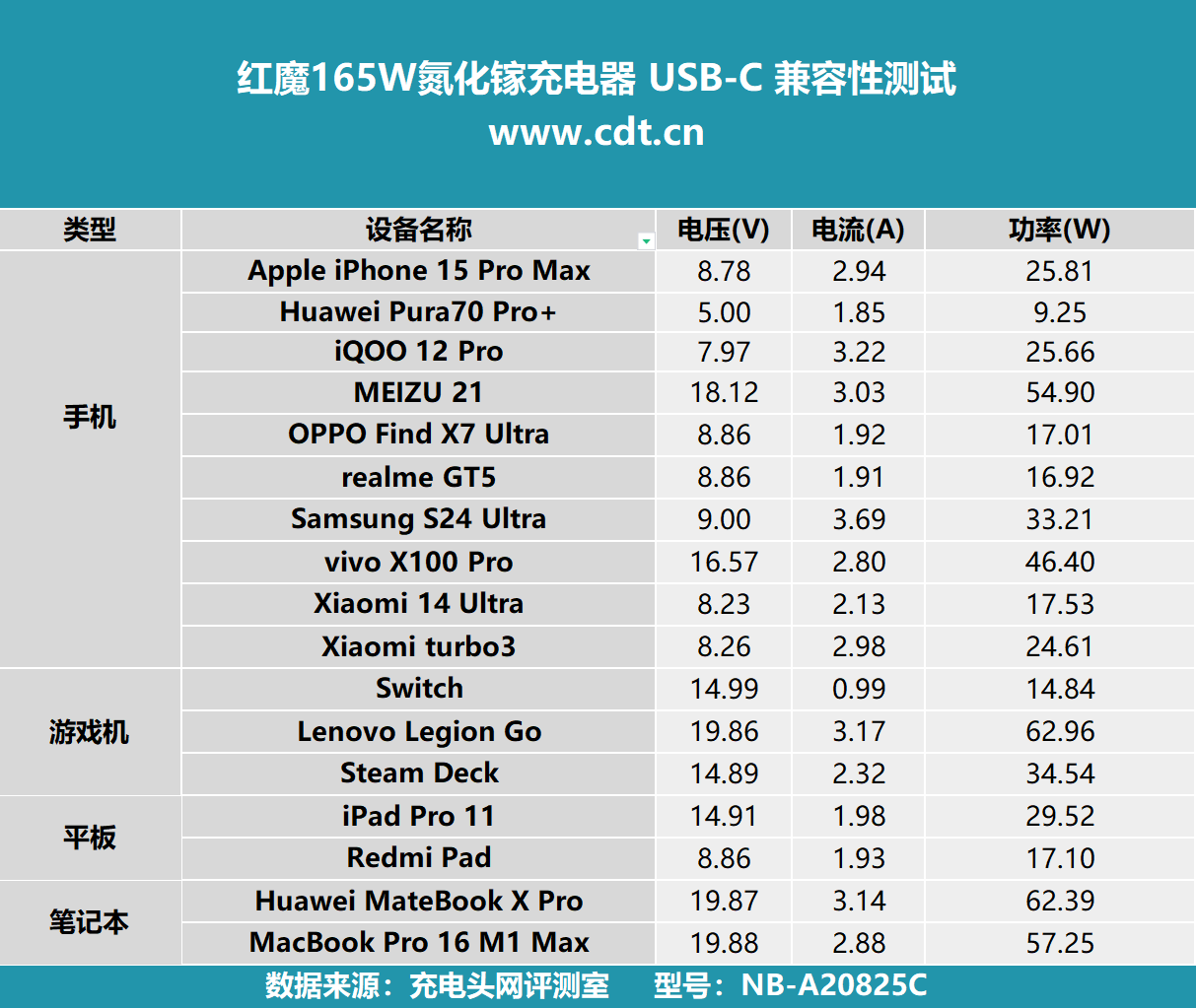

设备兼容性测试
兼容性测试环节可以清楚的得知充电器为各个设备的充电情况,充电头网会使用十几款设备搭配充电器进行测试,为读者呈现真实的测试数据。
使用红魔165W氮化镓充电器给红魔9S Pro+充电,POWER-Z KM003C测试仪读取功率为 17.56V 7.98A 140.13W。

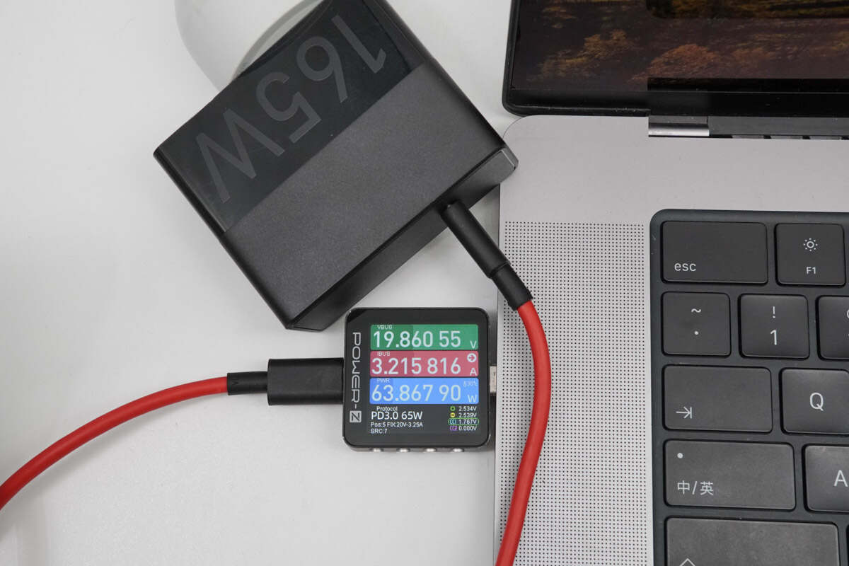

将 MacBook Pro M1 Max 笔记本连接红魔165W氮化镓充电器,使用 POWER-Z KM003C 测试仪读取功率为 19.86V 3.22A 62.87W。

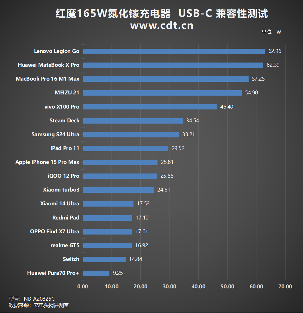

用此充电器对主流手机、平板以及笔记本电脑充电,大部分设备都能握手9V及以上的电压,其充电功率最高为62.96W,满足日常充电需求。
将充电数据绘制为柱状图,可以看到对于主流手机、平板电脑,其充电功率维持在14.84W-62.96W之间,兼容性良好;同时,充电器可满足笔记本日常续航需求,最高充电功率可达62.39W。

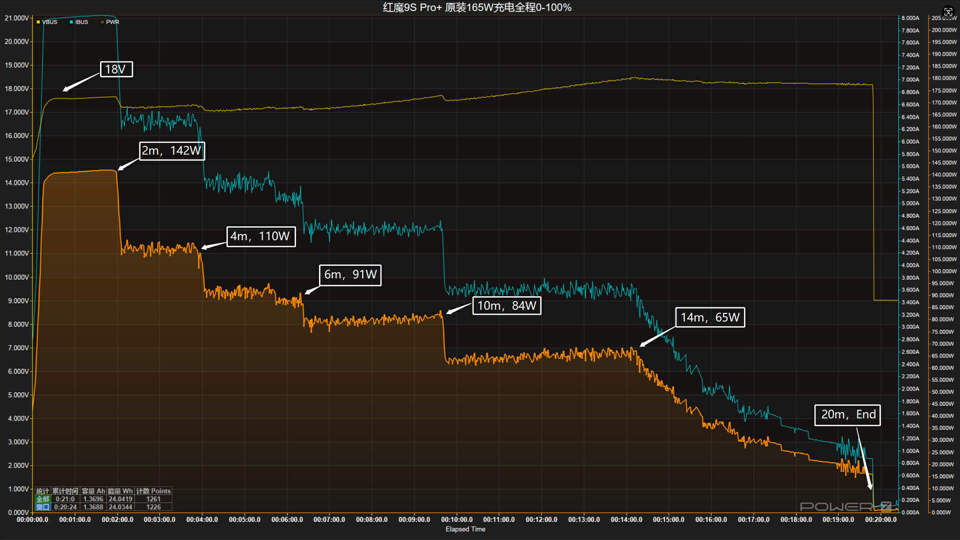

将红魔9S Pro+的电量耗尽后,使用红魔165W氮化镓充电器进行充电全程测试,测试全程在25℃的恒温箱中进行,具体充电情况如何,让我们看看测试结果。
接通电源后握手18V电压,功率攀升至142W左右,持续约2分钟;随后功率下降至110W左右并充电至4分钟;随后充电功率下降至91W左右并充电至6分;随后充电功率下降至84W并持续充电至10分钟;随后充电功率下降至65W并持续充电至14分钟,充电全程耗时约20分钟。
绘制出柱状图,可以清楚看出使用红魔165W氮化镓充电器为红魔9S Pro+充电50%耗时6分钟,充至80%耗时12分钟,完全充满仅需要20分钟。

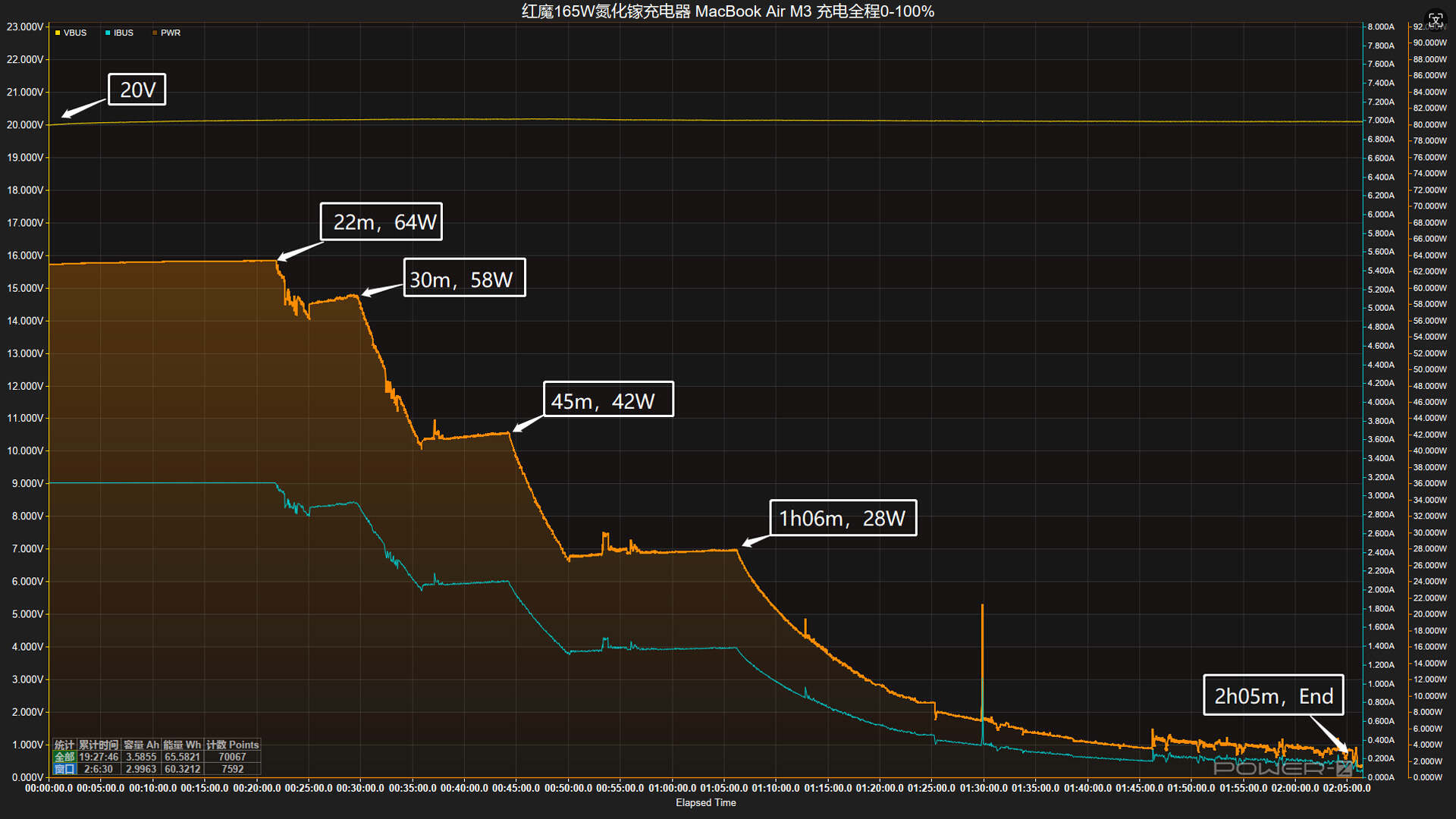

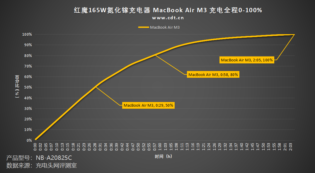

下面将测试笔记本充电表现,测试设备方面充电头网选用了 MacBook Air M3 作为测试对象,将红魔165W氮化镓充电器与 MacBook Air M3 放置于25℃的恒温箱中,并接通电源,测试结果如下。
接通电源后握手20V电压,前22钟功率稳定在64W左右;随后功率下降至58W左右并持续充电至第30分钟;随后功率再次下降,功率42W左右并持续充电至第45分钟;随后功率再次下降,功率28W左右并持续充电至第1小时06分钟;随后功率呈“曲线”下降,并进入涓流充电,直至充满,充电全程耗时约2小时05分钟。
绘制出折线图,可以看出,红魔165W氮化镓充电器为 MacBook Air M3 充电至50%耗时29分钟,充至80%耗时58分钟,充至100%耗时2小时05分钟。

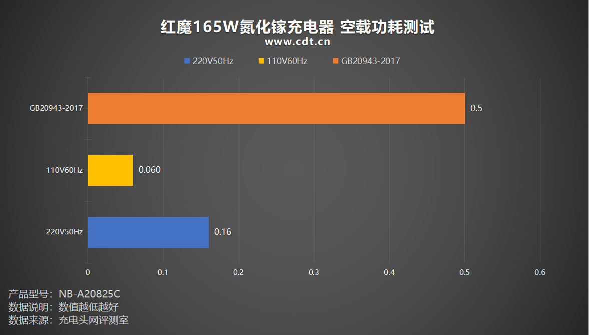

充电器在插座上插着不使用的情况下是否会浪费电,具体会损耗多少电能,这是许多读者心中的疑问,待机功耗环节就是为了解答这个问题。将充电器插在横河 WT310E功率计的插座上,并读取功率计上的数据,测试结果如下。
经过功率计测试,充电器在220V 50Hz 电压下的空载功耗为0.16W,换算下来一年损耗的电能约为1.40KW·h,若市电价为0.6元/KW·h,则充电器一年的电费约为0.84元左右。
再来看看在110V 60Hz 电压下的空载功耗,使用功率计读取的功耗为0.06W,换算下来一年损耗的电能约0.53KW·h,若市电价为0.6元/KW·h,则充电器一年的电费约为0.32元左右。
小结
经过上面的空载功耗测试,此充电器在 220V 50Hz 电压环境下插在插座上不使用,一年下来消耗的电费约为0.84元左右;而在110V 60Hz 的电压环境插在插座上不使用,一年下来消耗的电费约在0.32元左右。

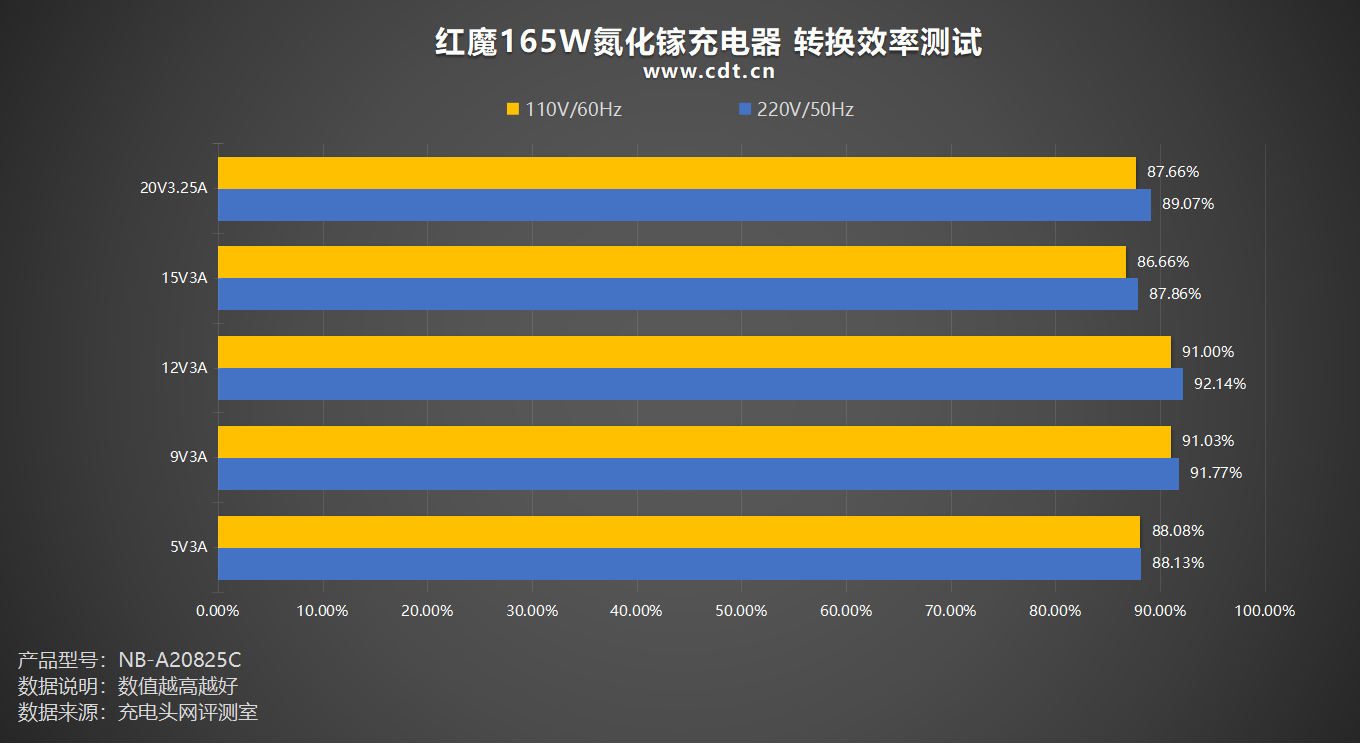

将此充电器在220V 50Hz 和110V 60Hz 交流输入的情况下分别进行转换效率测试,下图是测试结果。
先来看看220V 50Hz电压下转换效率如何,整体转换效率在87.86-92.14%之间;其中转换效率最高的是12V3A档位,转换效率达到了92.14%;转换效率最低的是15V3A档位,转换效率为87.86%。
再来看看110V 60Hz电压下的转换效率,整体的转换效率在86.66-91.03%之间;其中转换效率最高的是9V3A档位,转换效率达到了91.03%;转换效率最低的是15V3A档位,转换效率为86.66%。
整体来看,这款65W充电器在两类电压下的转换效率在同类充电器中属于主流水平,最高转换效率达到了92.14%,表现非常不错。

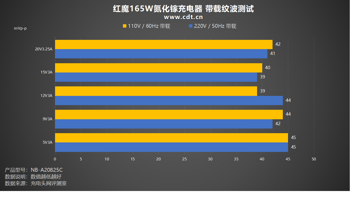

带载纹波
首先看看220V 50Hz电压下的带载纹波,纹波峰峰值最高的是5V3A档位,纹波峰峰值为45mVp-p;纹波峰峰值最低的是15V3A档位,纹波峰峰值均为39mVp-p。
再来看看110V 60Hz电压下的带载纹波表现如何,纹波峰峰值最高的是5V3A档位,纹波峰峰值为45mVp-p;纹波峰峰值最低的档位是12V3A,纹波峰峰值为39mVp-p。
小结
YD/T 1591-2009 通信行业标准中充电器纹波要求是不高于200mVp-p,这款65W充电器在220V 50Hz、110V 60Hz的输入电压下,所有输出功率纹波峰峰值均不高于54mVp-p,整体来看表现非常不错。

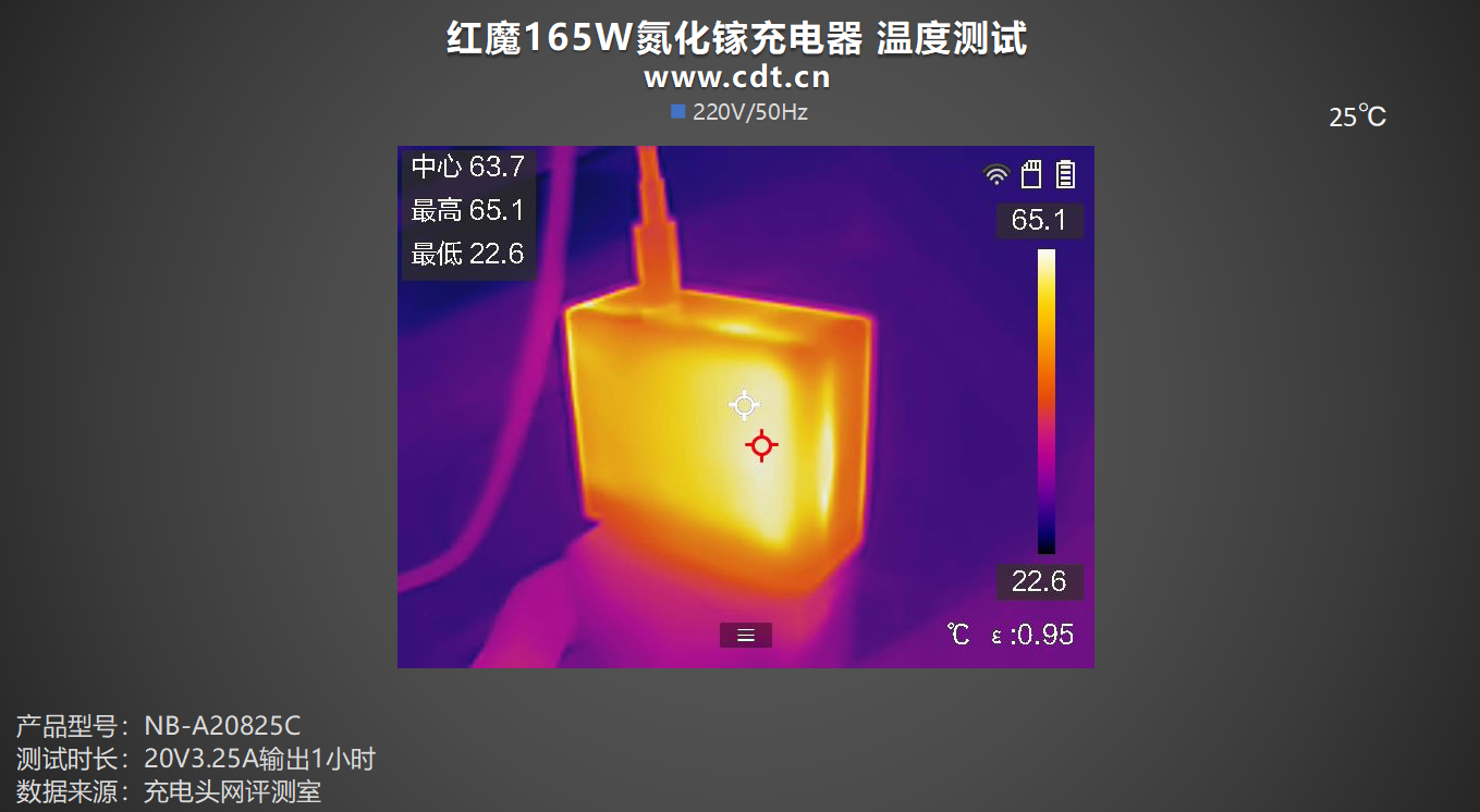

首先看看 220V 50Hz 电压输出下充电器温度表现如何。
一小时后,使用热成像仪拍摄的充电器表面最高温度为61.9℃。
充电器另外一侧表面最高温度为65.1℃。

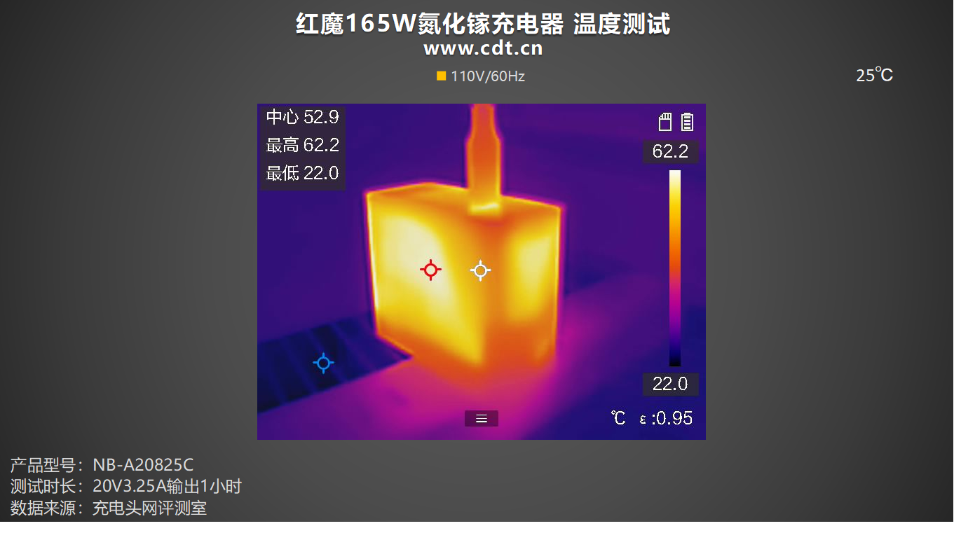

再来看看 110V 60Hz 电压下温度表现如何。

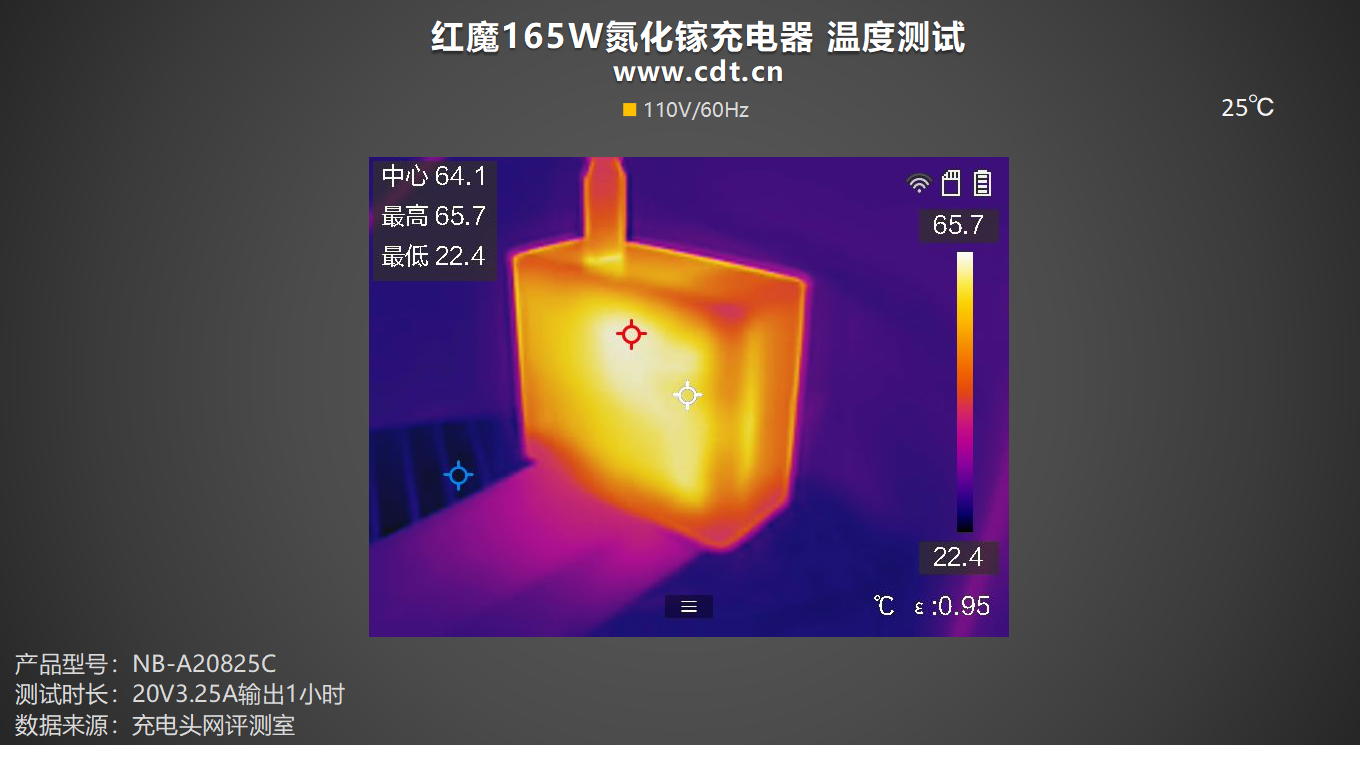

一小时后,使用热成像仪拍摄的充电器表面最高温度为62.2℃。
充电器另外一侧表面最高温度为65.7℃。
