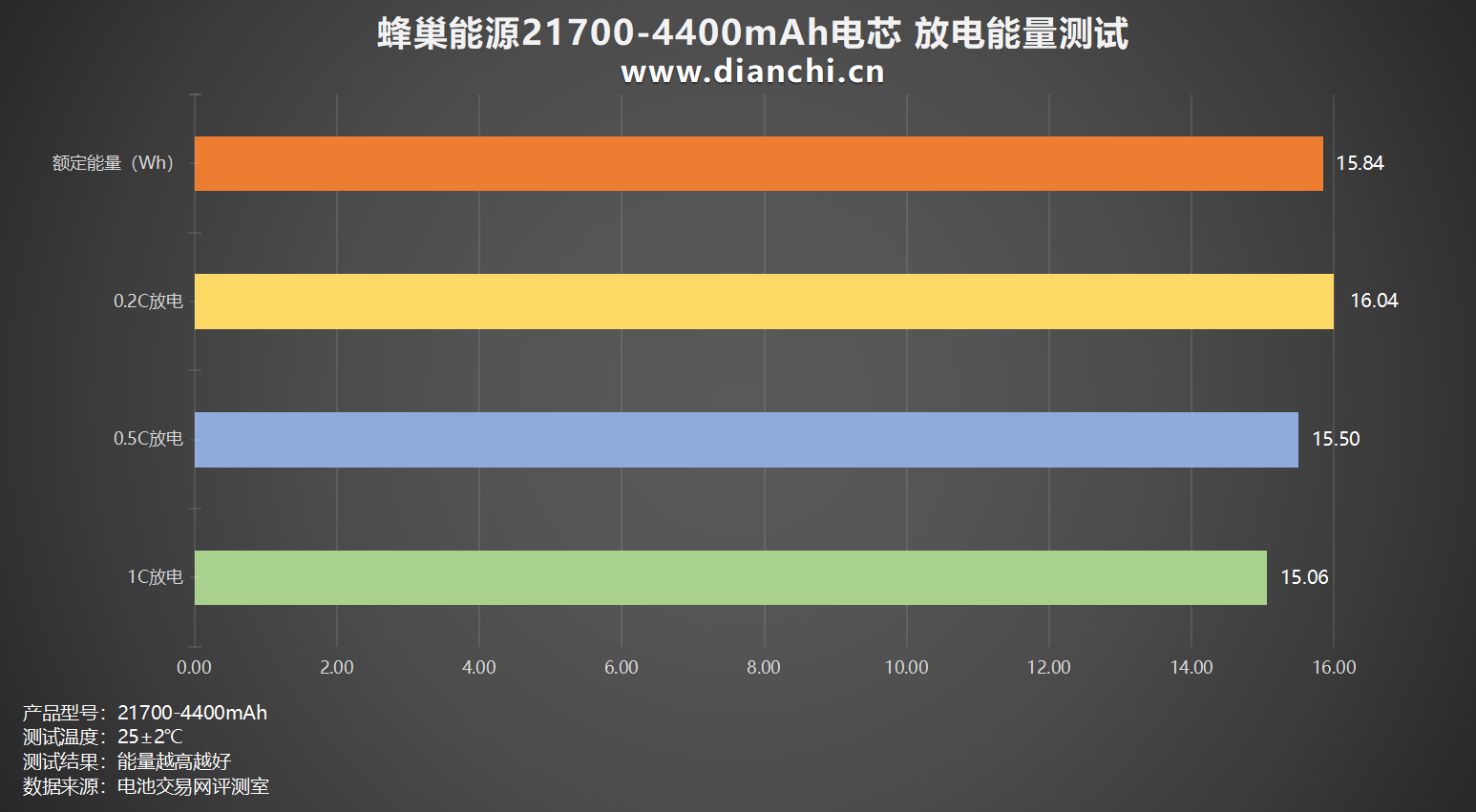

放电测试阶段将使用恒流放电,统计其总耗时及其放出容量及能量数值。

将测试数据汇总成表格,可以看出电芯在三种倍率下进行放电测试差距,放电时间最短的为1C放电,放电时间约为57分钟。放电时间最长的为0.2C放电,放电时间约为4小时54分钟。
将测试数据汇总成柱状图,放电测试中整体放电能量在15.06-16.04Wh之间;其中放电能量最高的是0.2C放电档位,放电能量达到16.04Wh;放电能量最低的是1C放电档位,放电能量为15.06Wh。
