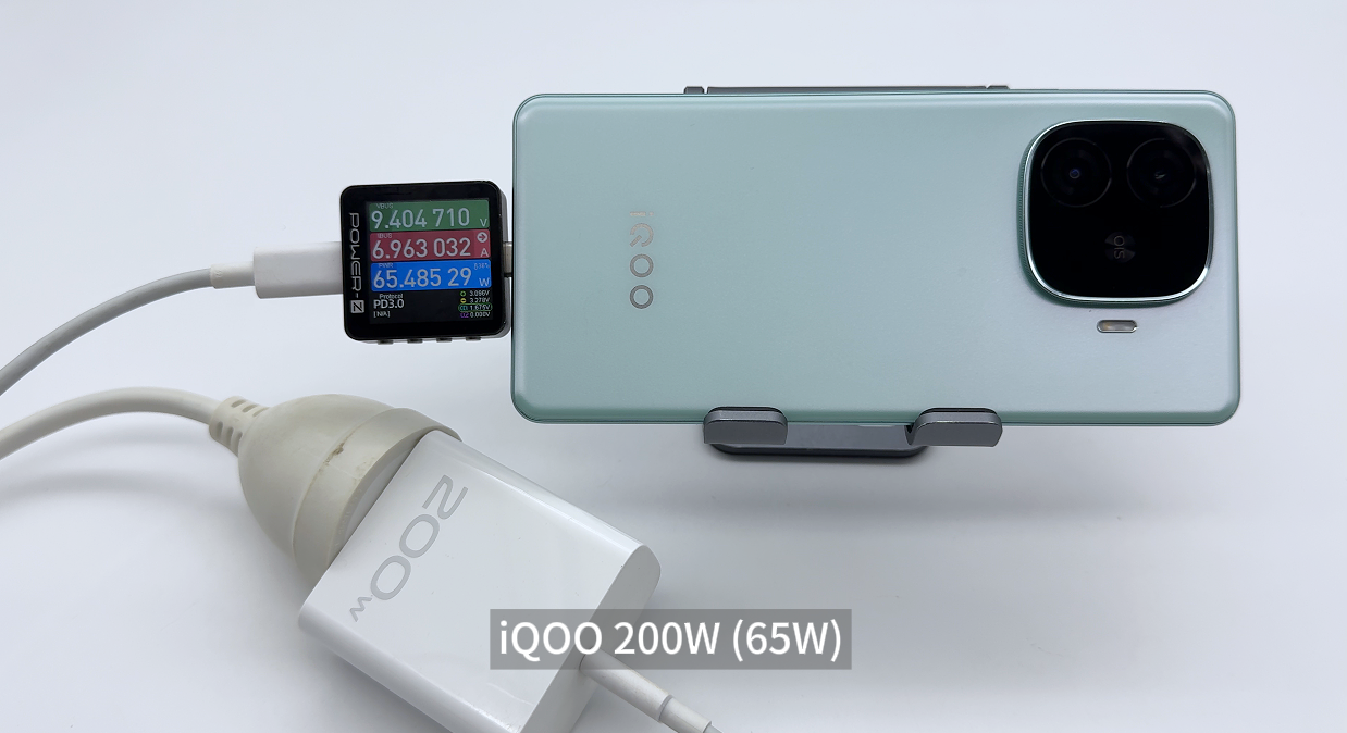

使用原装200W 充电器套装为 iQOO Z9 Turbo 手机充电,POWER-Z KM003C 测试仪实测当前手机输入端功率为 9.40V 6.96A 65.49W。

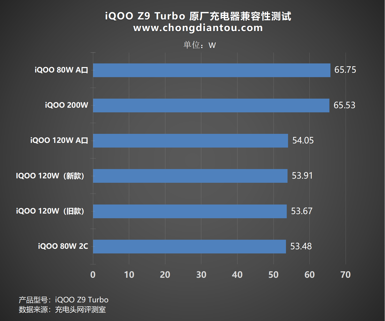

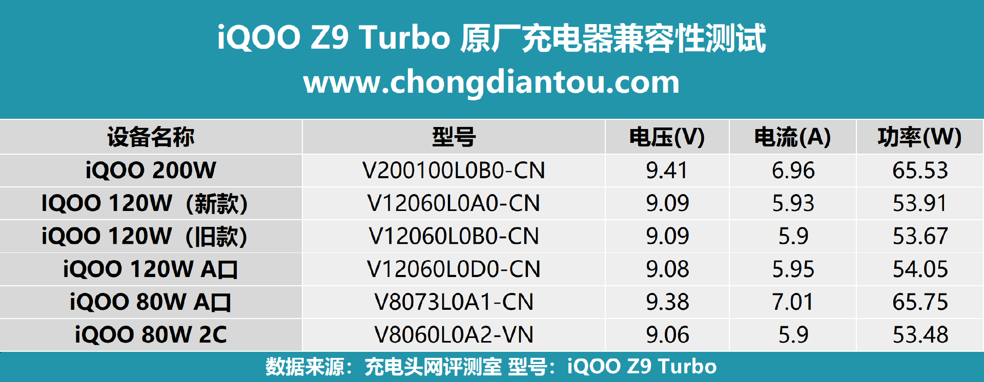

将 vivo 系内不同功率档位的充电器进行逐一充电测试,均搭配原装A/C to C 充电线材进行连接,实测 iQOO Z9 Turbo 手机的充电功率至高可达65W左右。
将各充电功率制作柱状图,可以看到,iQOO Z9 Turbo 手机在搭配自家充电套装时,部分充电器套装受限于6A电流,功率在54W左右,其他的均能达到65W左右。

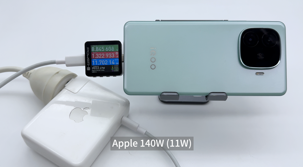

使用 Apple 140W充电器(型号:A2452)为 iQOO Z9 Turbo 手机充电,使用 POWER-Z KM003C 实测手机当前输入端功率为8.85V 1.32A 11.70W。

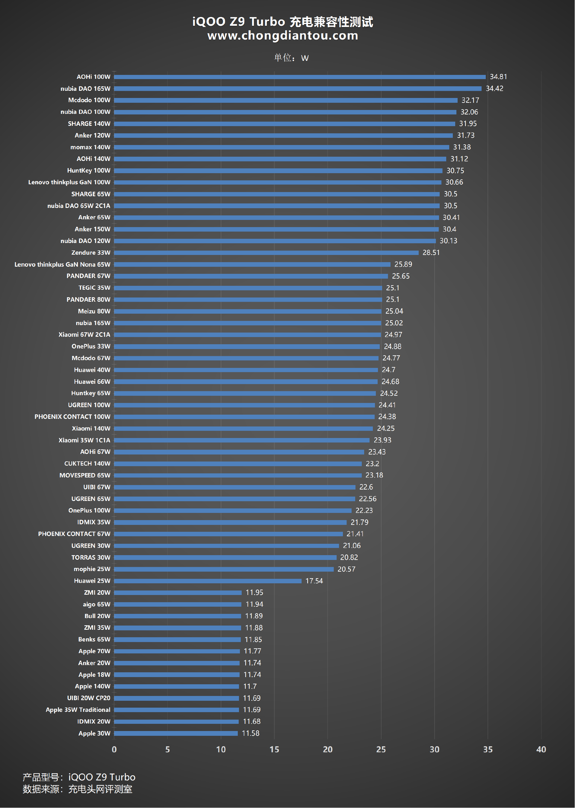

将第三方充电器搭配第三方充电线的兼容性测试数据汇总,本次测试的第三方充电头给 iQOO Z9 Turbo 手机的充电功率较为稳定,基本是握手8V电压档位。
将充电功率数据绘制为柱状图,可以看到 iQOO Z9 Turbo 手机的充电功率主要集中在12W、25W和33W功率档位,同时,对于支持UFCS融合快充协议或者其他兼容性更好的充电器,其充电功率可达35W左右。
在充电方面,这款80W充电器与其他自家充电器进行测试,除部分原厂充电器套装受限于6A电流,其他充电器表现优秀,充电功率能达到在65W左右。iQOO Z9 Turbo 手机对于第三方充电器,输出功率维持在12W、25W区间内,且对于兼容性较好的充电器,充电功率可达35W左右,可提升用户充电体验,但依旧建议使用原厂充电器充电,以获得最佳的充电体验。
