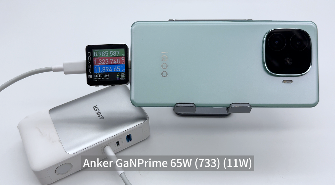

Anker GaNPrime 65W (733) 为 iQOO Z9 Turbo充电,使用POWER-Z KM003C测得充电功率为8.99V 1.32A 11.89W。

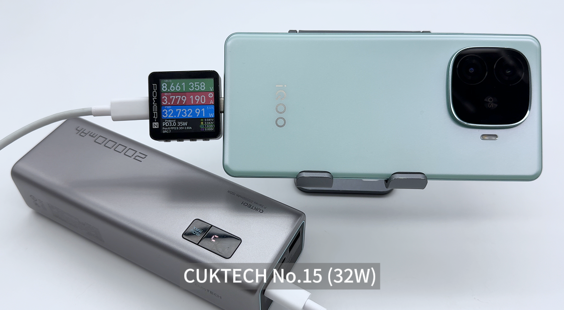

CUKTECH No.15 为 iQOO Z9 Turbo充电,使用POWER-Z KM003C测得充电功率为8.66V 3.78A 32.73W。

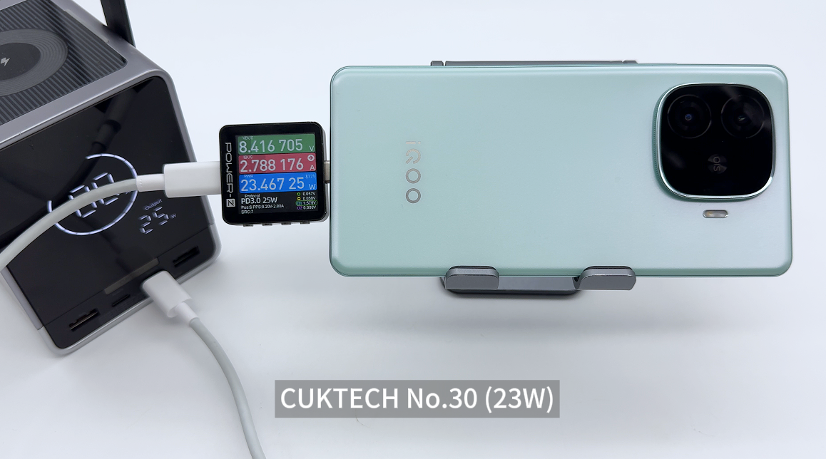

CUKTECH No.30 为 iQOO Z9 Turbo充电,使用POWER-Z KM003C测得充电功率为8.42V 2.79A 23.47W。

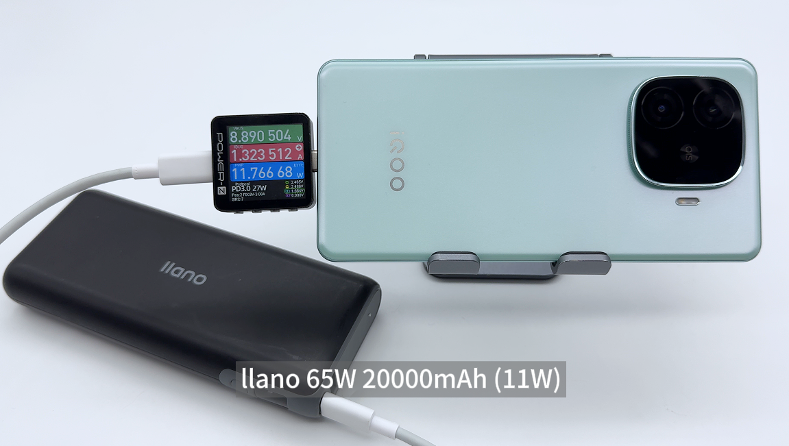

llano 65W 20000mAh 为 iQOO Z9 Turbo充电,使用POWER-Z KM003C测得充电功率为8.89V 1.32A 11.77W。

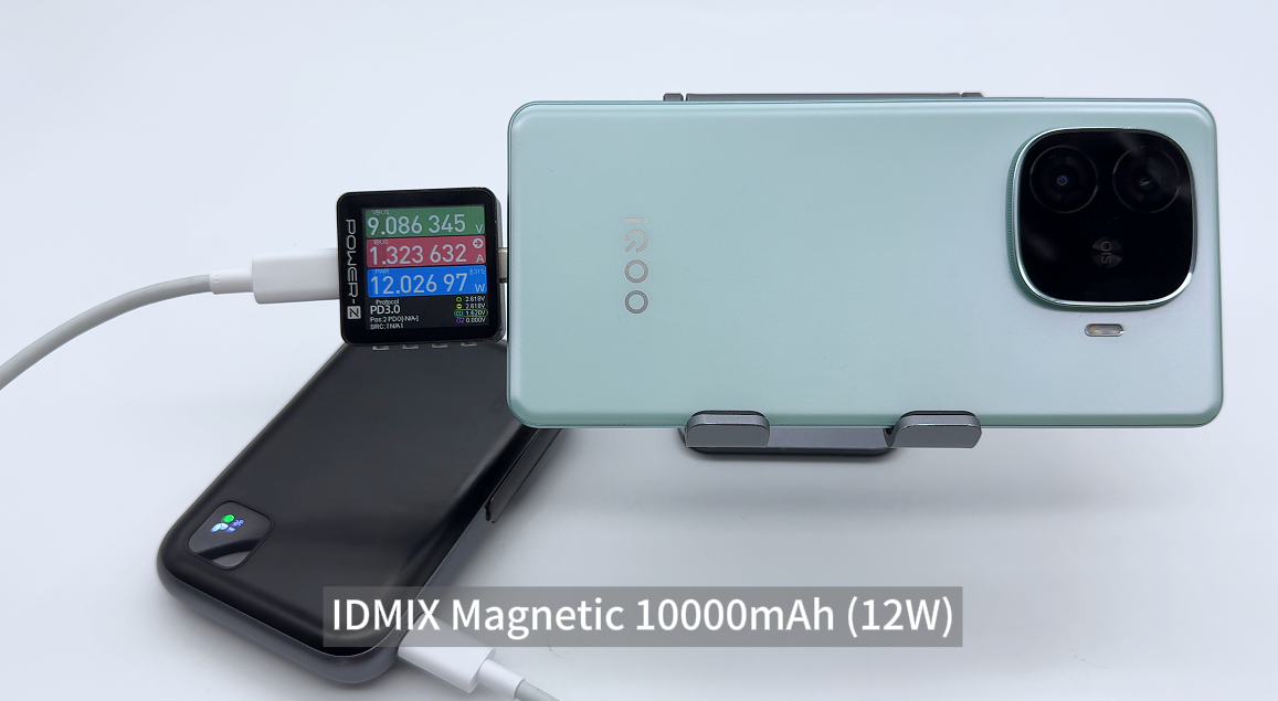

IDMIX Magnetic 10000mAh 为 iQOO Z9 Turbo充电,使用POWER-Z KM003C测得充电功率为9.09V 1.32A 12.03W。

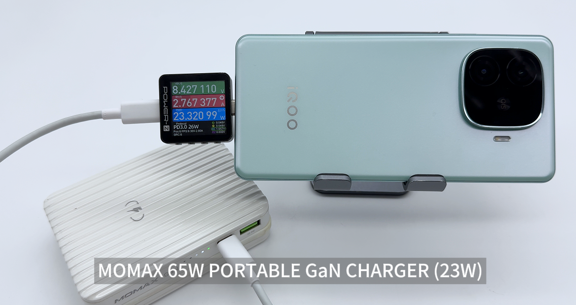

MOMAX 65W PORTABLE GaN CHARGER 为 iQOO Z9 Turbo充电,使用POWER-Z KM003C测得充电功率为8.43V 2.77A 23.32W。

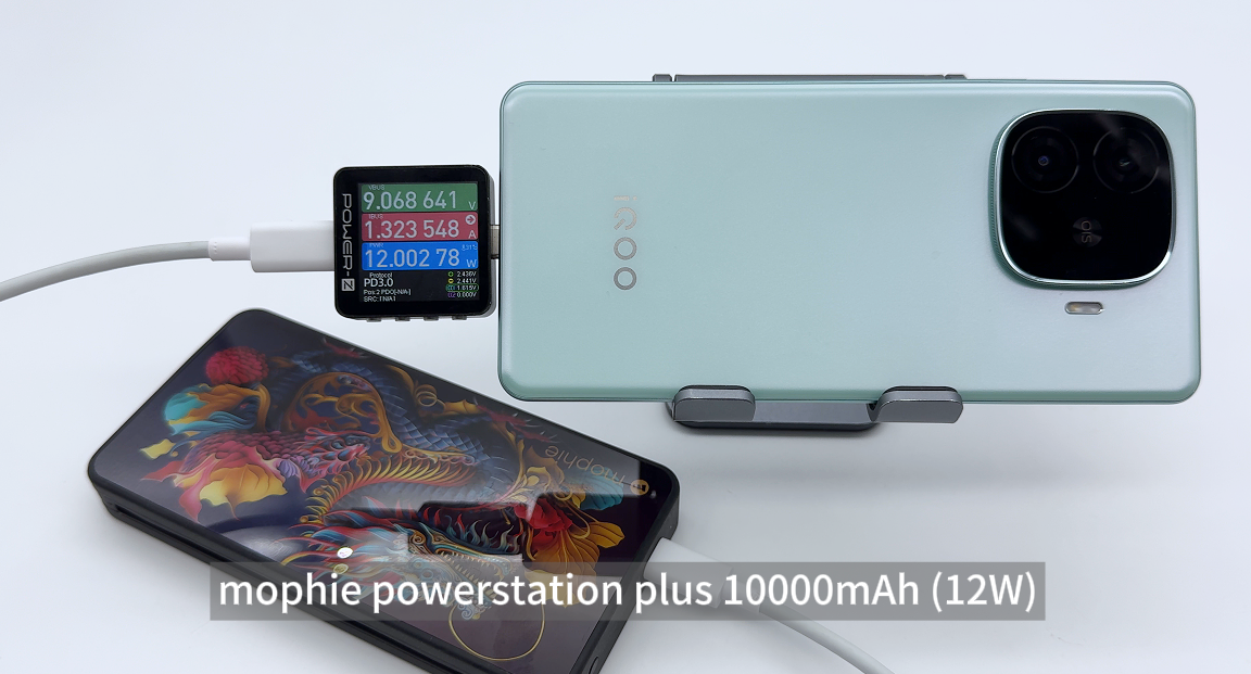

mophie powerstation plus 10000mAh 为 iQOO Z9 Turbo充电,使用POWER-Z KM003C测得充电功率为9.07V 1.32A 12.00W。

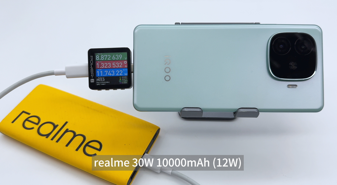

realme 30W 10000mAh 为 iQOO Z9 Turbo充电,使用POWER-Z KM003C测得充电功率为8.87V 1.32A 11.74W。

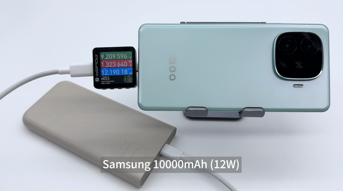

Samsung 10000mAh (25W) 为 iQOO Z9 Turbo充电,使用POWER-Z KM003C测得充电功率为9.21V 1.32A 12.19W。

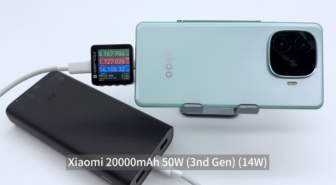

Xiaomi 20000mAh 50W (3nd Gen) 为 iQOO Z9 Turbo充电,使用POWER-Z KM003C测得充电功率为8.17V 1.73A 14.11W。

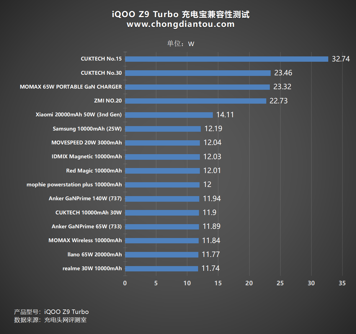

将测试数据汇总至表格中,可以看出充电宝为 iQOO Z9 Turbo 充电握手9V电压,电流在1.3A-3.8A之间,最高功率在33W左右。
将数据绘制成柱状图,可以清晰的看出各个充电宝的功率排布;功率最高的是CUKTECH No.15功率达到了32.74W。在使用三方充电宝时,  iQOO Z9 Turbo的充电功率主要集中在11W、23W功率档位。
iQOO Z9 Turbo 手机支持100W有线闪充,搭配100W充电器套装。使用第三方充电宝充电时最高功率在32W左右,兼容性表现在终端设备中表现中规中矩,并无特殊。实际测试数据来看,第三方充电宝的兼容性与第三方充电器的兼容性差异不大。用户在选用充电宝时,优先选择支持vivo快充协议的充电宝,其次可以选择支持PPS 4A档位以上的充电宝,以获得最佳的充电体验。
