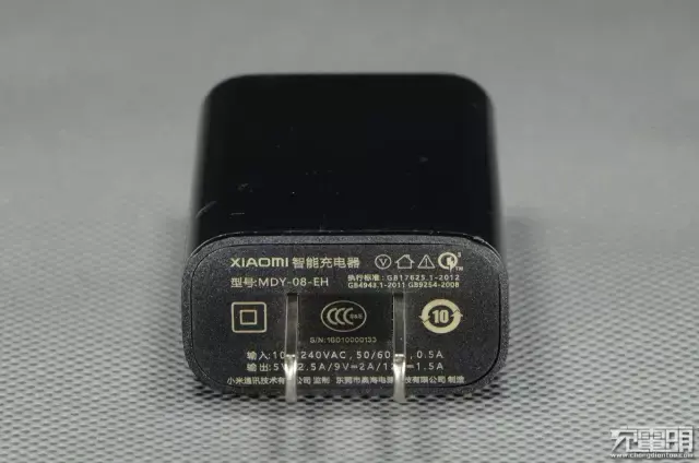

MI小米5标配充电器
小米5的充电器比起小米4标配的MDY-03-EB充电器功率提升了6W,最直观的感觉就是充电速度上快了不少,充电器输出的接口依旧为USB-A标准接头,保证了向下兼容通用性。
内置协议芯片
PI SC0163D
内置的协议芯片为PI SC0163D,完整支持高通的QC3.0 Class A规格,同时兼容QC2.0的Class A规格。

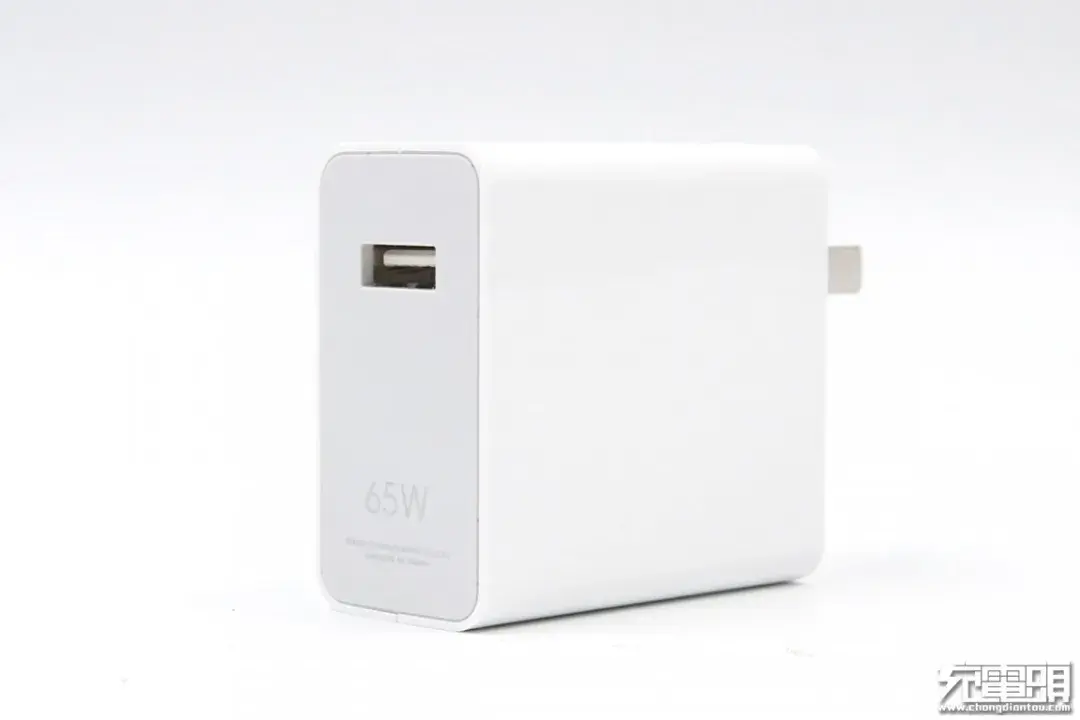

MI小米10 Pro原装65W快充充电器
小米10 Pro 65W原装充电器机身整洁光滑,侧面为光滑弧面过渡,机身小巧轻便,易于携带。A口支持QC2.0/3.0以及小米私有快充协议MI ChargeTurbo。搭配特殊的原装数据线使用,充电器还支持USB PD3.0快充标准,具备5/9/15/20V四个固定电压输出档,另外还包含一个隐藏的11V6A电压,是小米10 Pro 50W专用快充档,此外这款充电器也能支持Type-C笔记本充电。
内置协议芯片
Weltrend伟诠WT6633P
这款充电器输出协议IC采用Weltrend伟诠的WT6633P。

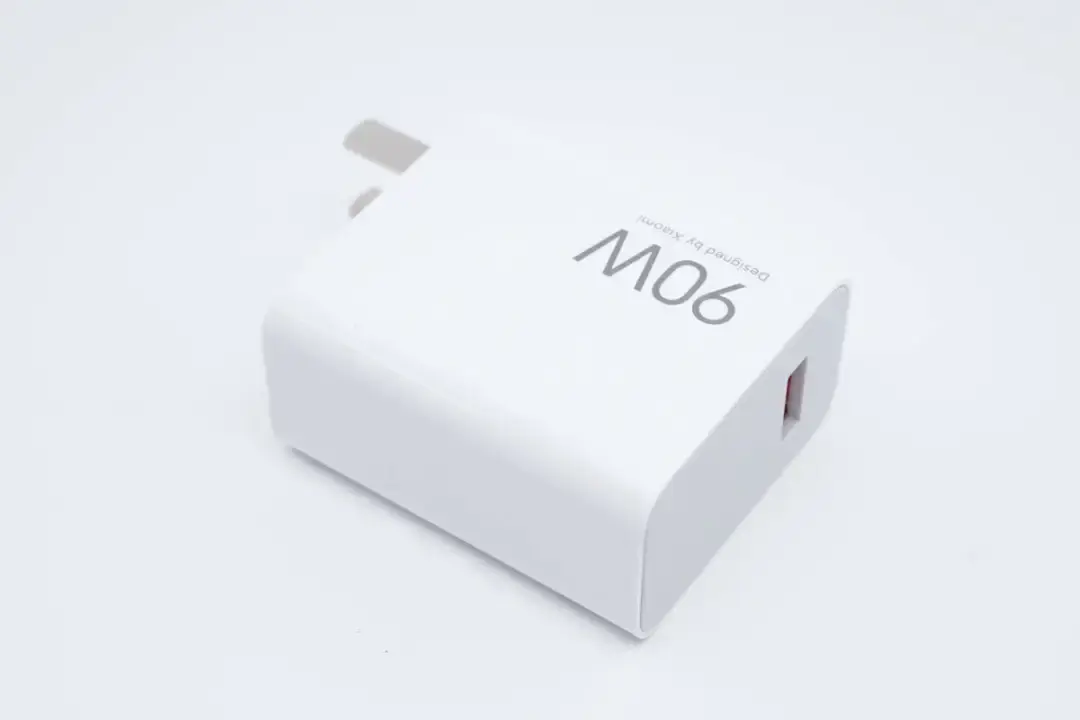

MI小米13 Ultra原装90W氮化镓充电器
小米13 Ultra氮化镓充电器为国标固定插脚,外观仍然为小米家族风格。充电器采用USB-A接口,支持最大90W小米私有快充,满足小米13 Ultra手机快充。搭配小米专用的USB-A转USB-C线,可以实现65W PD输出功率,兼顾笔记本电脑和其他安卓手机充电使用,对于经常出差的商务人士来说出门带一个就够了。
内置协议芯片
INJOINIC英集芯IP2729
充电内置的协议芯片来自英集芯,型号IP2729,是一颗小米定制的协议芯片,内置集成了USB PD、QC3.0快充以及小米120W秒充协议,功能十分强大。

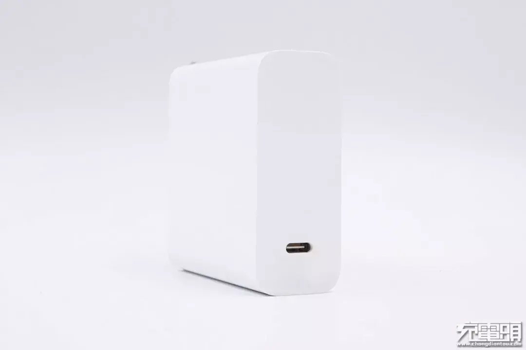

RedmiBook Pro 15笔记本标配100W PD快充充电器
RedmiBook Pro 15笔电标配的100W充电套装,其中充电器造型方正扁平,且设计非常简洁。产品定位是笔电大功率适配器,采用单C口配置,主打QC、PD3.0快充,具备5V3A、9V3A、12V3A、15V3A、20V5A五组标准电压档位,因此充笔记本会有很好的效果,而对手机等设备就不要太过期待了。
内置协议芯片
Weltrend伟诠WT6636F
内置的USB PD协议芯片采用伟诠WT6636F,这是一颗通过USB-IF协会USB PD3.0(PPS)认证的协议芯片(TID号:1080018),另外通过了高通QC4+认证,认证号QC20200316138。

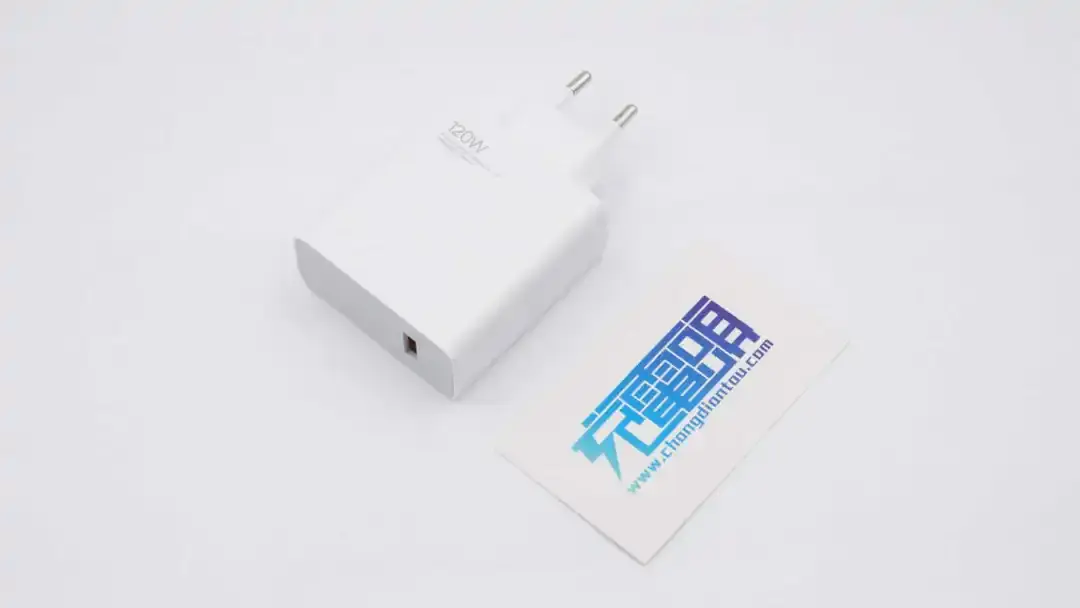

MI小米海外版120W快充充电器
小米这款欧版120W充电器采用PC阻燃材质白色外壳,主体为亮面设计,整体光滑简洁。这款充电器为USB-A接口,支持小米私有的20V6A快充档位,还支持QC2.0/3.0快充,搭配小米专用USB-A转USB-C线缆可以进行PD 65W快充,满足手机、笔记本等设备充电需求。
内置协议芯片
Weltrend伟诠WT6633P
充电器内置的协议芯片来自Weltrend伟诠,型号WT6633P。

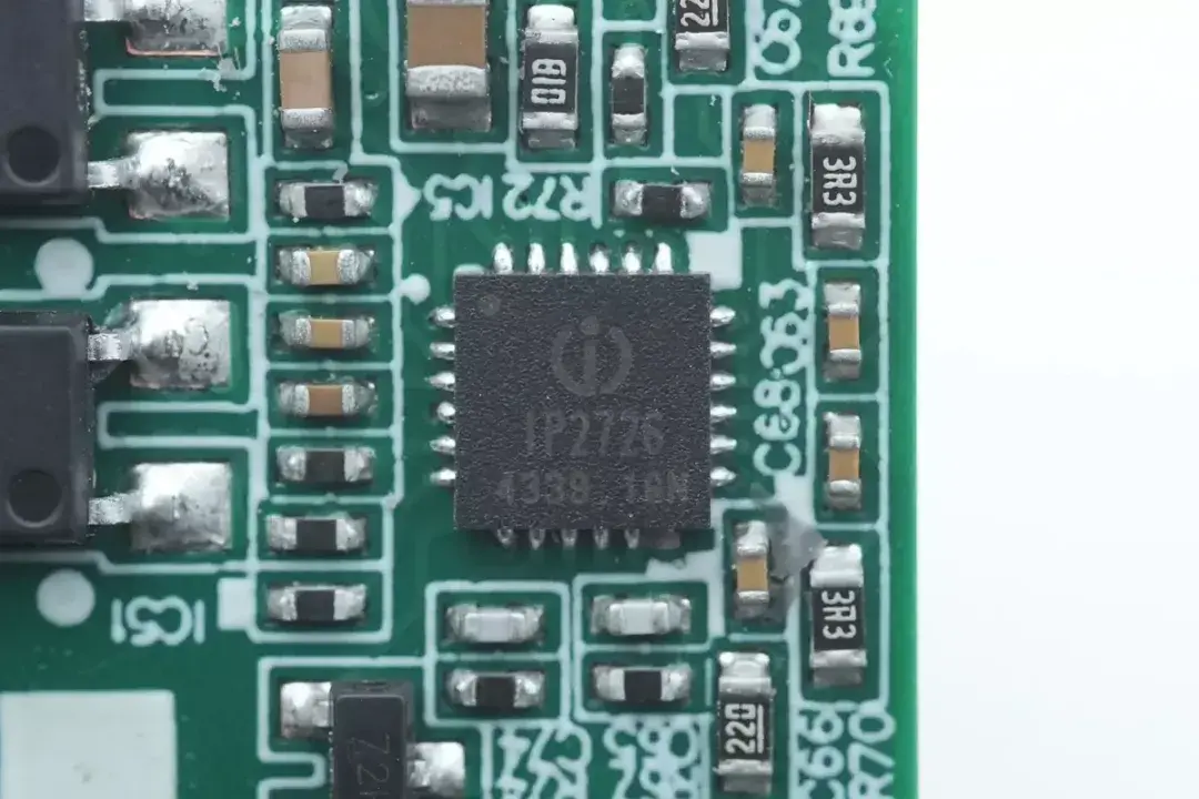

Redmi红米Note12 探索版原装210W氮化镓充电器
小米210W氮化镓快充充电器延续了小米充电器的家族式设计,采用固定插脚设计,具备单USB-C接口,不仅支持小米210W快充,还兼容65W PD快充,满足日常手机和笔记本电脑的充电使用。
内置协议芯片
INJOINIC英集芯IP2726
充电器内置的协议芯片来自英集芯,型号为IP2726。该芯片是一颗集成多种协议、用于USB输出端口的快充IC,支持主流快充协议协议。具有高集成度和丰富的功能,在应用时仅需极少的外围器件,有效减小整体方案的尺寸,降低BOM成本。
