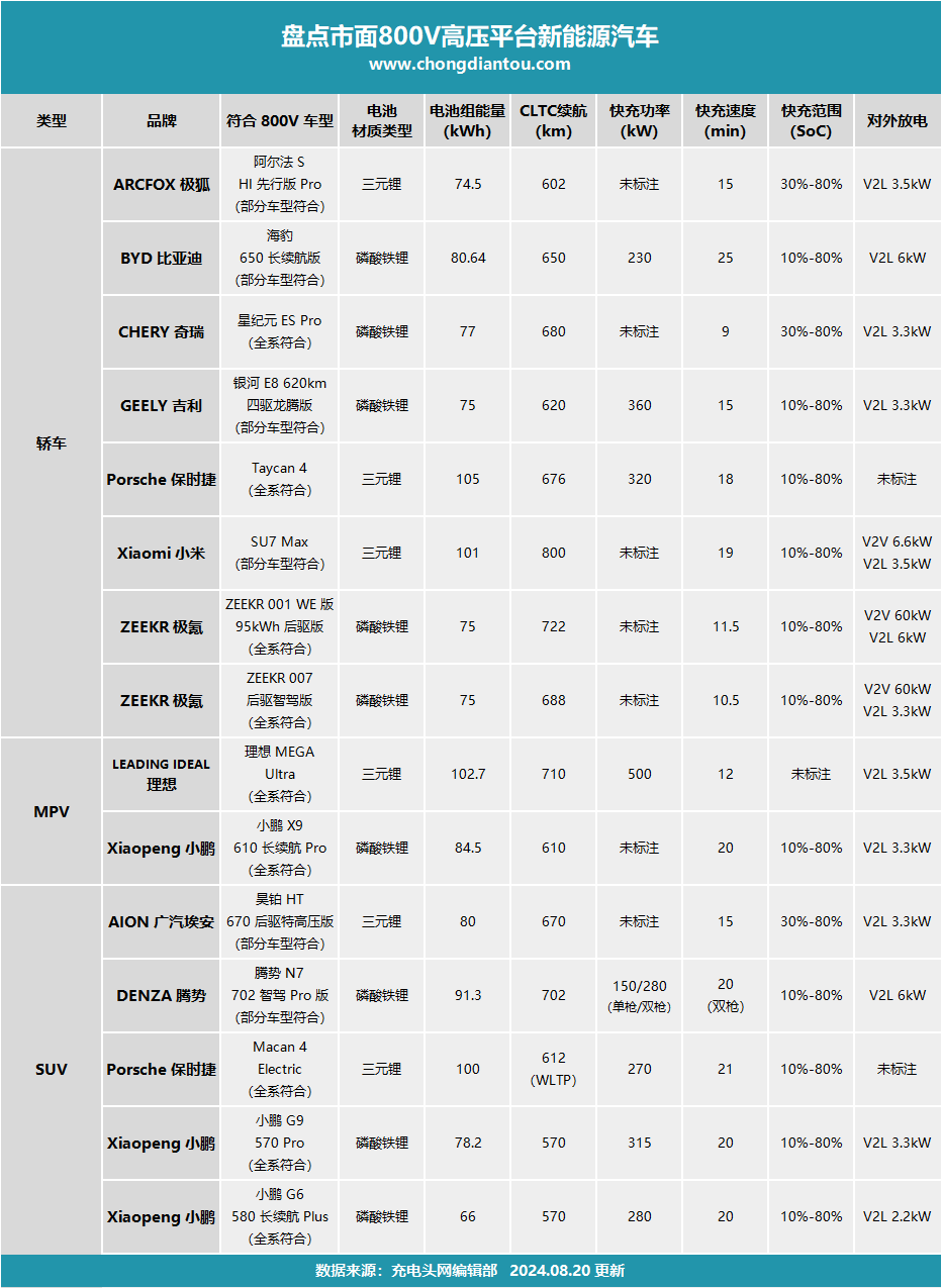

本文一共搜集了市面 11 个品牌共 15 款 800V 高压平台新能源汽车,其中 8 款为轿车,2 款为 MPV,5 款为 SUV。同一型号有多款符合 800V 平台要求的,只列入一款,以最低配置车型收录入表格内。
电池材质类型方面,共有 9 款车型采用磷酸铁锂体系电池,6 款采用三元锂体系电池;电池组电量达到 100kWh 的有 4 款,75kWh-99kWh 之间的有 9 款,低于 75kWh 的有两款;续航里程方面,除保时捷 Macan 4 只标注 WLTP 无法直接对比外,其余 14 款车型续航超过 700km 的有 4 款,续航在 600km-700km 之间的有 8 款,两款车型少于 600km。
快充方面,有一半车型未标注清晰的功率数值,理想 MEGA 以 520kW 的超高功率超级快充一骑绝尘,超过 300kW 的有 3 款车型,200kw-300kW 之间的有四款车型。再来看看充电速度,除了 3 款车型快充 SoC 范围为 30%-80% 外,其余 12 款车型快充 SoC 范围均为 10%-80%;竟然有 7 款车型低于 15 分钟就可以完成 SoC 范围充电,另外 8 款车型也在 25 分钟内完成SoC 范围充电。腾势 N7 还支持双枪同时插入充电,在非普通直流充电桩上也能通过双枪一起充,获得超级充电桩的快充体验。
另外,相比燃油车,拥有超大电量储备的新能源汽车得天独厚支持外放电功能,有 13 款车型明确表示支持 V2L 交流电外放电,其中 10 款放电功率在 2.2kW-3.5kW 之间,3 款支持 6kW 外放电。另外,还有 3 款车型支持 V2V 直流电外放电,可以对亏电抛锚的其他新能源汽车进行快速充电救援,其中 2 款极氪车型 V2V 直流放电功率高达 60kW,堪比商业直流充电桩。
