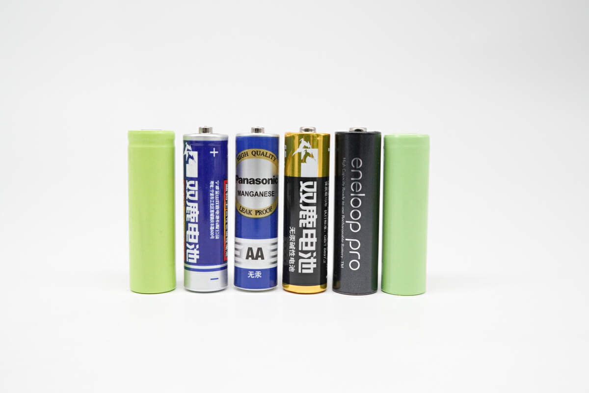

5号电池,可以叫做AA电池或R6电池,是一种尺寸为高度50mm、直径14mm的标准电池规格,广泛应用于各类家用电器和消费电子产品。这种电池以其便利性和普及性,成为日常生活中不可或缺的一员,虽然初次购买成本较低,属于典型的消耗品,但长期使用下来,累积的费用不容小觑。因此许多用户开始倾向于选择可循环充放电的5号电池,以实现更经济、更环保的能源使用方式。
近年来,技术突破带来了新型的可充电锂电池,它们具有高储能密度,1.5V的电压平台,兼容市面上绝大部分使用五号电池的设备,近期充电头网就收到了一款斯丹德五号新能源电池(锂离子AA电池)充电套装,充电仓采用"收纳+充电"一体化设计,下面就一起来实测看看这款产品的实际表现以及使用体验如何吧。

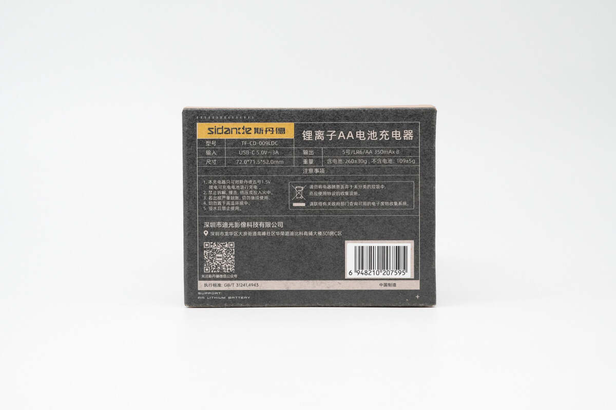

斯丹德锂离子AA电池充电器外包装采用牛皮纸材质,正面印有产品缩略图,下方为“sidande 斯丹德”品牌字样,右上角印有闪光灯专用字样,下方为充电以及USB-C接口标识。

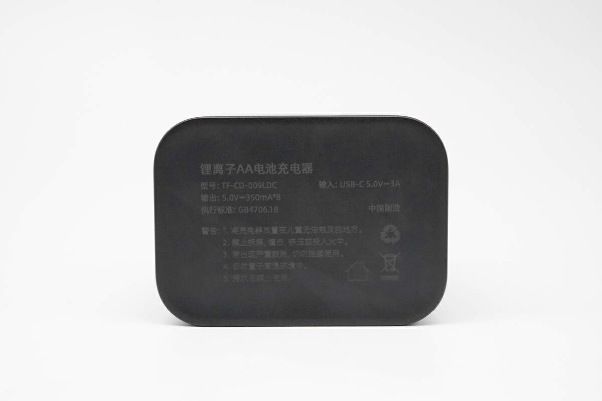

背面印有详细参数、注意事项及产品条形码等信息贴纸。
型号:TF-CD 009LDC;
输入:USB-C5.0V-3A;
输出:5号/LR6/AA 350mA x 8;
尺寸:72.0*71.5*52.0mm;
重量:含电池:260+30g,不含电池:109+5g;
注意事项:
1、本充电器只可对斯丹德五号1.5V锂电可充电电池进行充电。
2、禁止拆解、撞击、挤压或投入火中。
3、若出现严重鼓胀,切勿继续使用。
4、切勿置于高温环境中。
5、浸水后禁止使用。

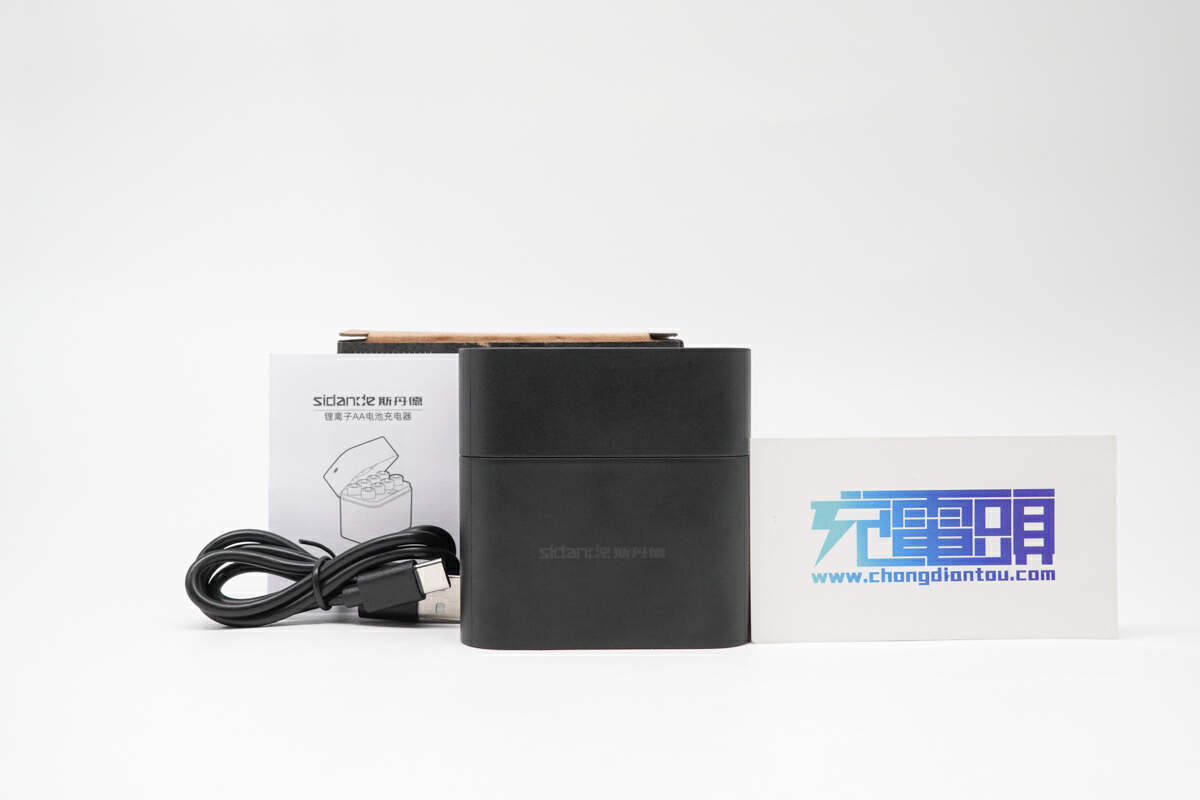

拆开外包装,包装盒中除充电器外,另附赠 A to C 充电线材、使用说明书。

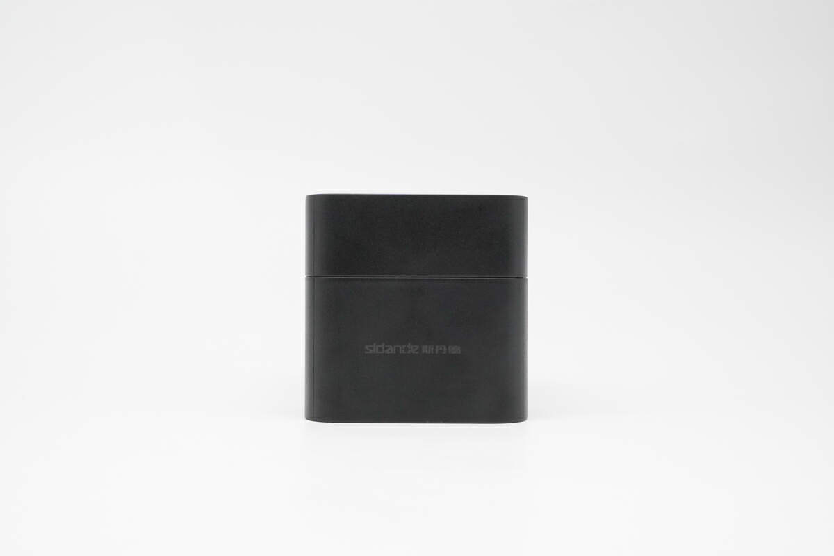

斯丹德锂离子AA电池充电器整体为黑色配色,采用上下翻盖设计,正面印有 sidande 斯丹德 品牌字样。
底部印有充电器的规格参数铭文,与包装盒一致,不做赘述。

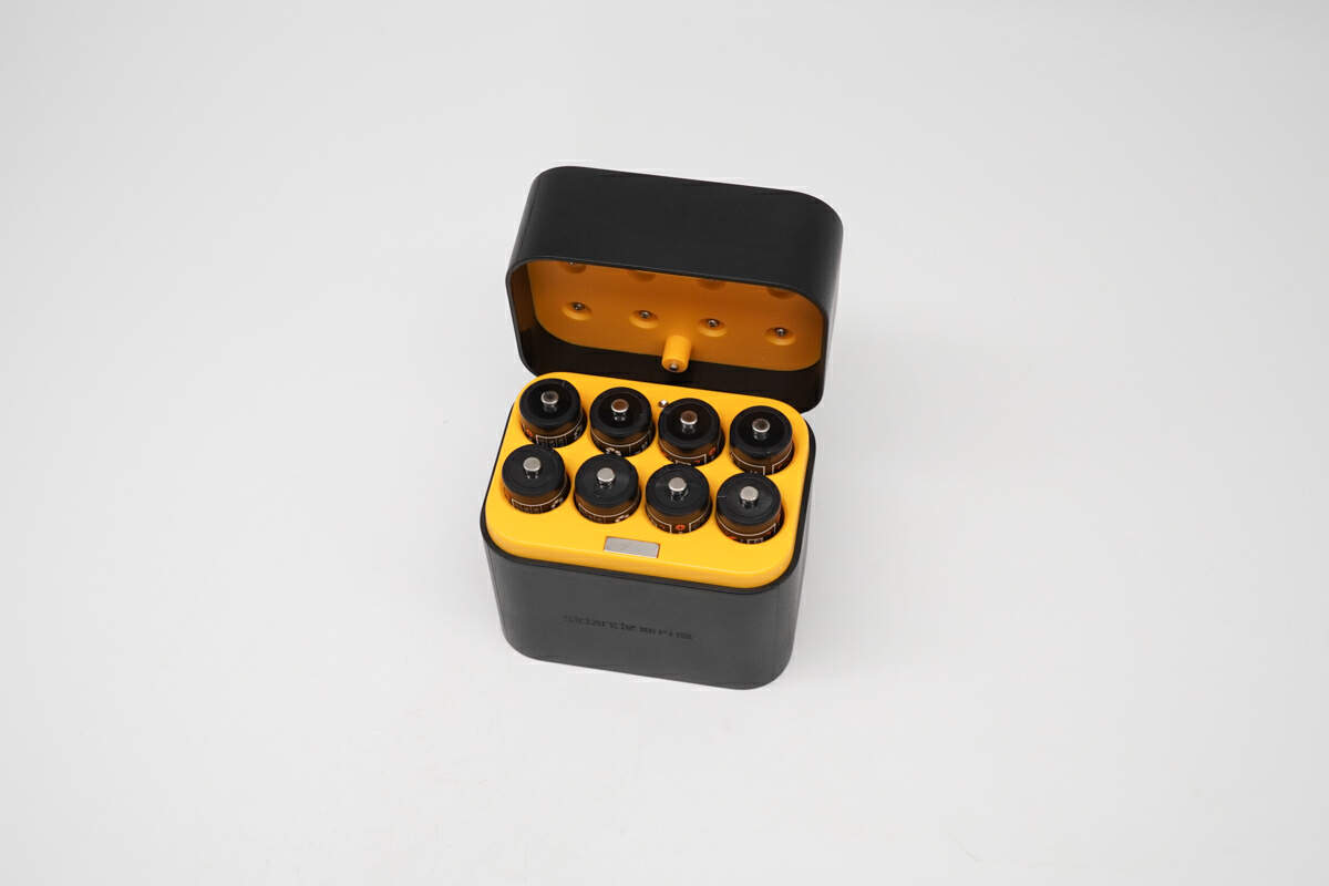

打开上盖,内部标配八颗斯丹德五号1.5V锂电池,上下为磁吸结构。

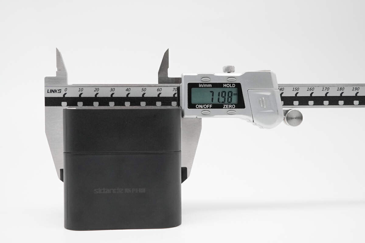

斯丹德锂离子AA电池充电器宽度约为 71.98mm。
斯丹德锂离子AA电池充电器厚度约为 52.43mm。
斯丹德锂离子AA电池充电器高度约为 70.8mm。

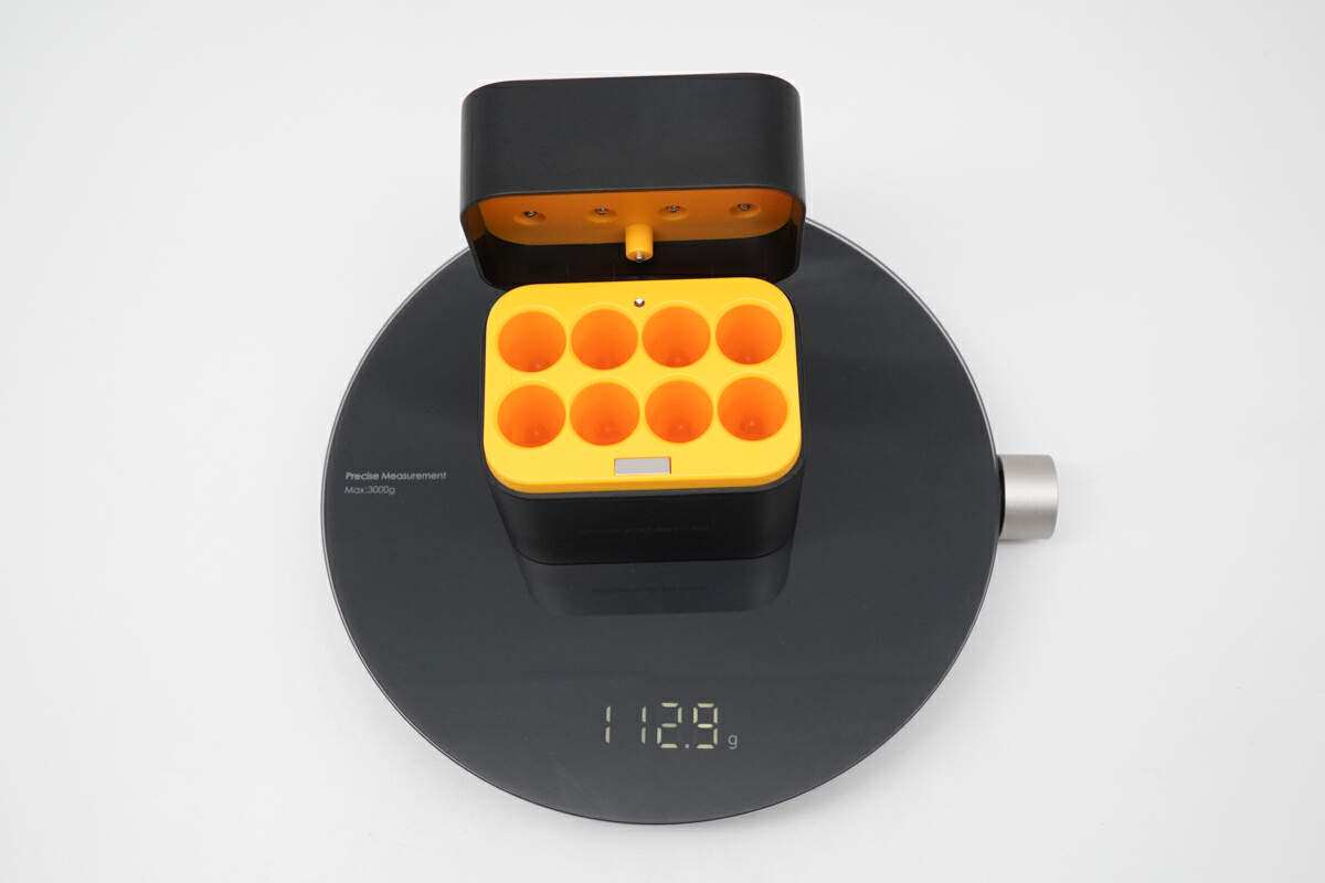

斯丹德锂离子AA电池充电器单充电仓重量约为 112.9g。
斯丹德锂离子AA电池充电器装满电池后重量约为 271.1g。

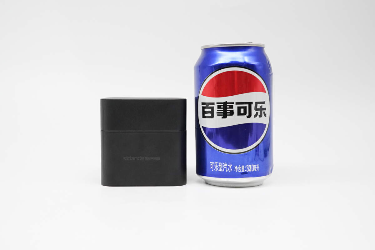

斯丹德锂离子AA电池充电器与330ml易拉罐可乐对比。

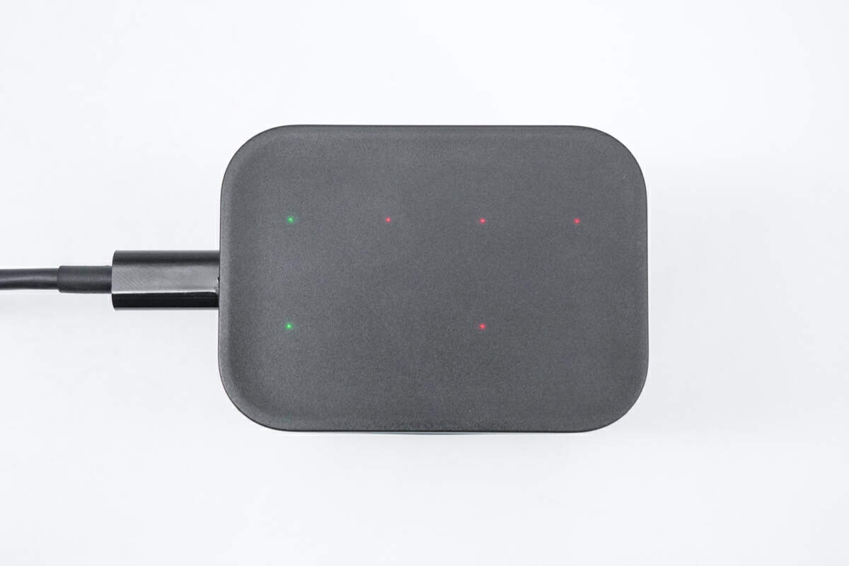

为避免误充电引发短路、起火、爆炸等危险情况,斯丹德也为充电盒设置了保护措施,以上有3.6V锂电池、碳性电池、碱性电池以及镍氢电池,将这些电池放入充电盒,充电盒均能报错并截断电流。
将电池放入充电盒并连接电源,可以看到顶部指示灯绿色则为可以充电,闪烁为充电中,常亮为充电完成,红色则为这颗电池不可充电或者不兼容此充电盒。

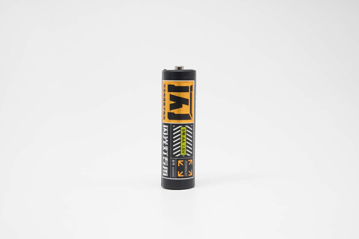

斯丹德AA1000五号锂电池
斯丹德AA1000五号锂电池为圆柱形设计,采用黑色基调颜色电芯套膜,并有规格信息。

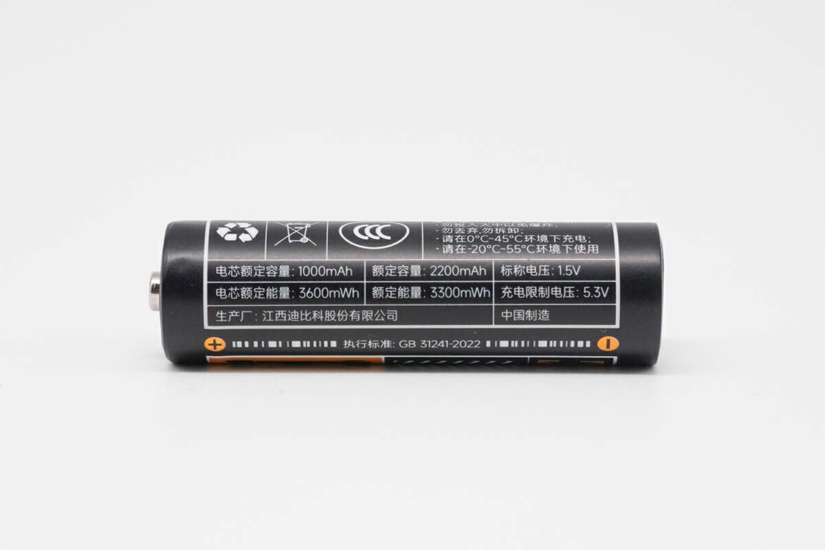

斯丹德AA1000五号锂电池侧面拥有环保标识、3C认证以及规格参数铭文。
电芯额定容量:1000mAh;额定容量:2200mAh;
电芯额定能量;3600mWh;额定能量:3500mWh;
标称电压:1.5V;充电限制电压:5.3V;
生产厂:江西迪比科股份有限公司、中国制造。

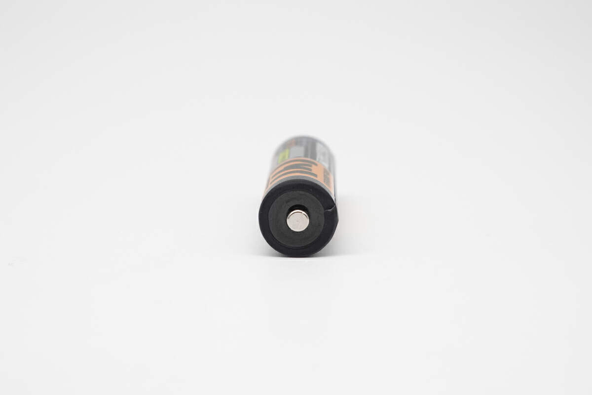

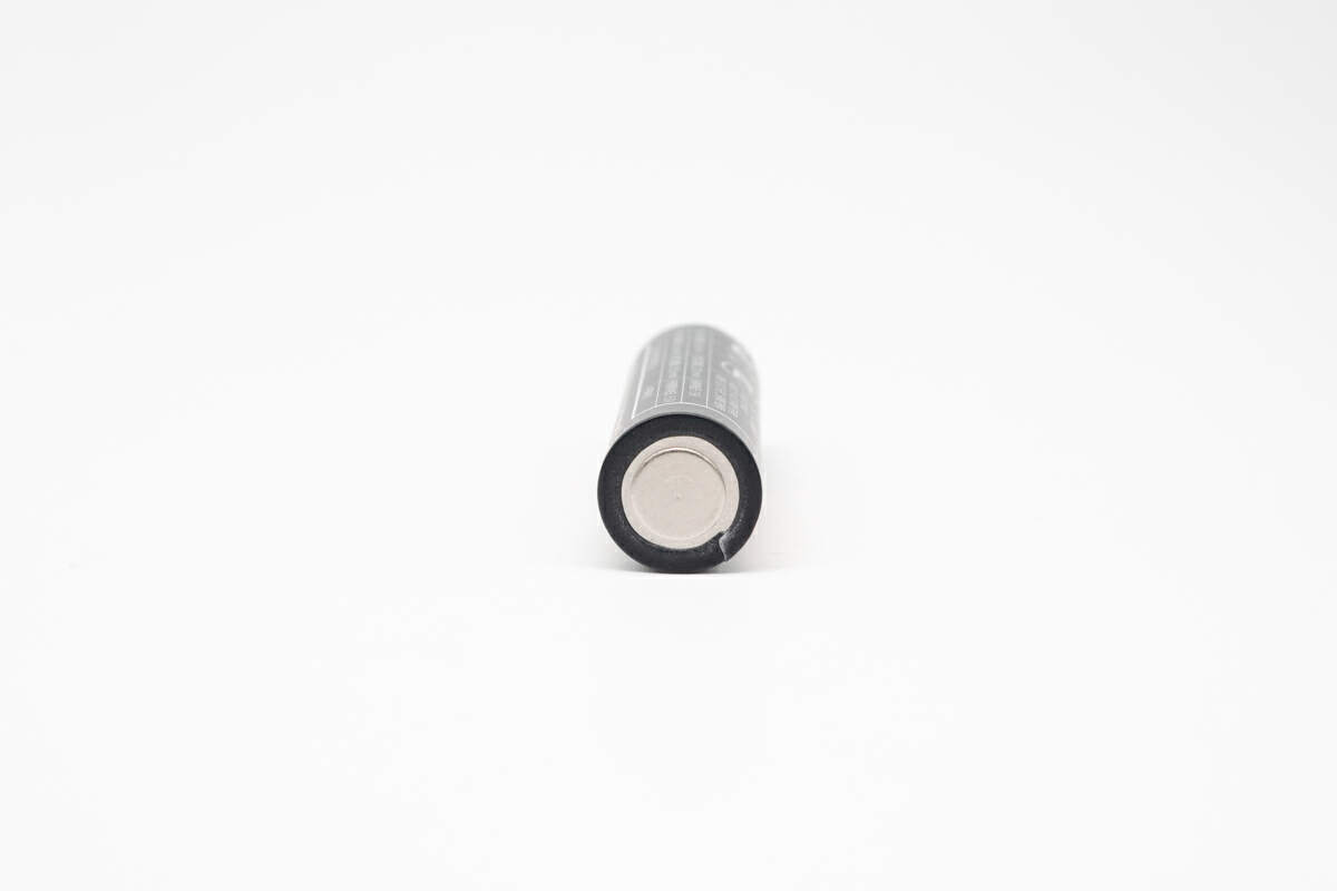

斯丹德AA1000五号锂电池负极接触面采用合金金属材质制作,阳极氧化工艺处理,耐用防腐。
斯丹德AA1000五号锂电池正极接触面依旧为合金材质,顶盖带有凸起方便充电盒充电。

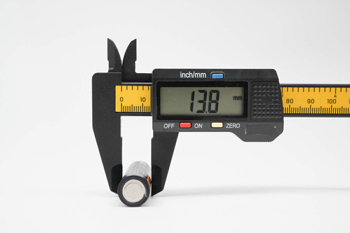

斯丹德AA1000五号锂电池直径约为 13.8mm。

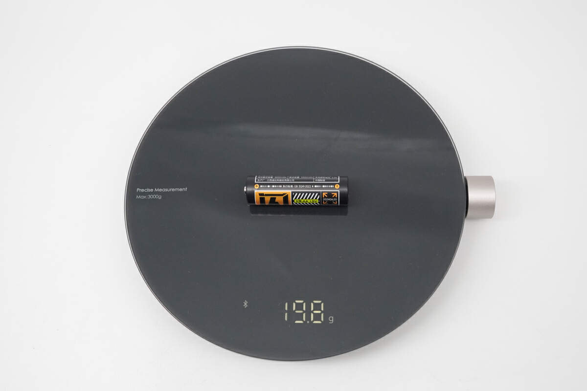

斯丹德AA1000五号锂电池重量约为 19.8g。

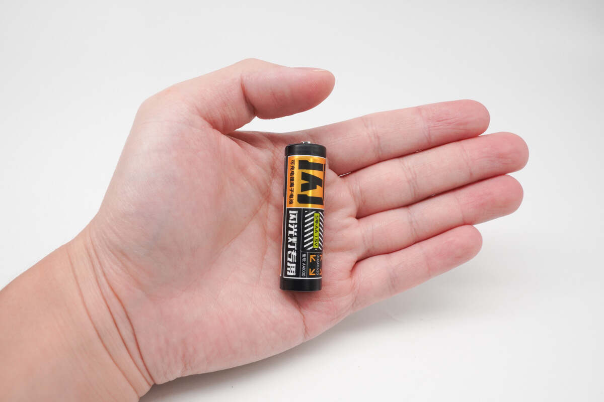

斯丹德AA1000五号锂电池与成年男子手掌对比。

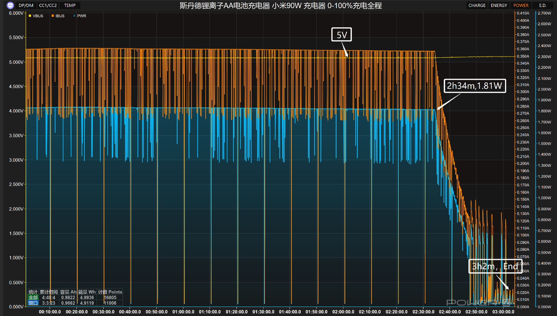

针对这款斯丹德锂离子AA电池充电器的充电全程测试,将使用 小米 90W 充电器为其充电,测试全程在25℃的恒温箱中进行,充电全程如下。
接通电源后握手5V电压,功率持续上升至1.81W左右并直至2小时34分钟,随后功率持续下降直至充电结束,充电全程耗时约3小时2分钟。
绘制出折线图,可以看出使用 小米 90W 充电器 为 斯丹德锂离子AA电池充电器 充电,充至50%耗时1小时22分钟,充至80%耗时2小时11分钟,充至100%耗时3小时2分钟。

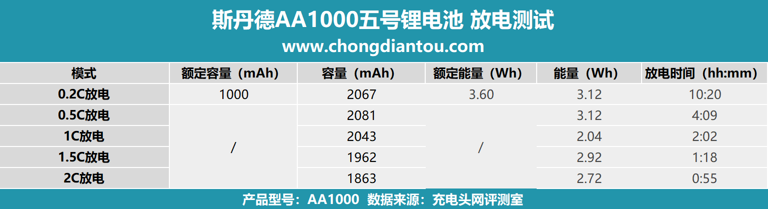

放电测试
放电测试阶段将使用恒流放电,统计其总耗时及其放出容量及能量数值。

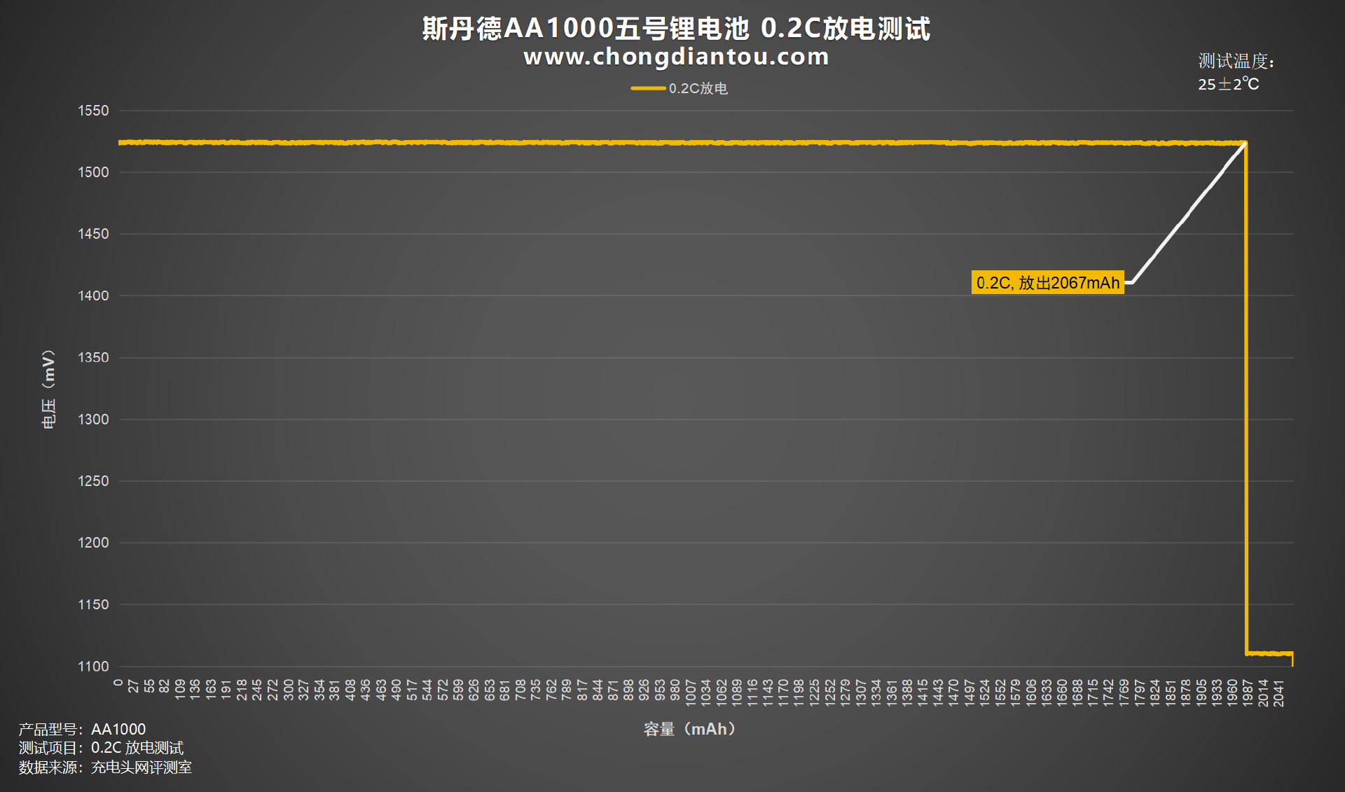

0.2C放电
绘制出折线图,设置电流为 200mA,0.2C为斯丹德AA1000五号锂电池放电,均压 1.51V,放到截止电压为 0.9V,耗时约10小时20分钟,放出容量2067mAh,放出能量3.12Wh。

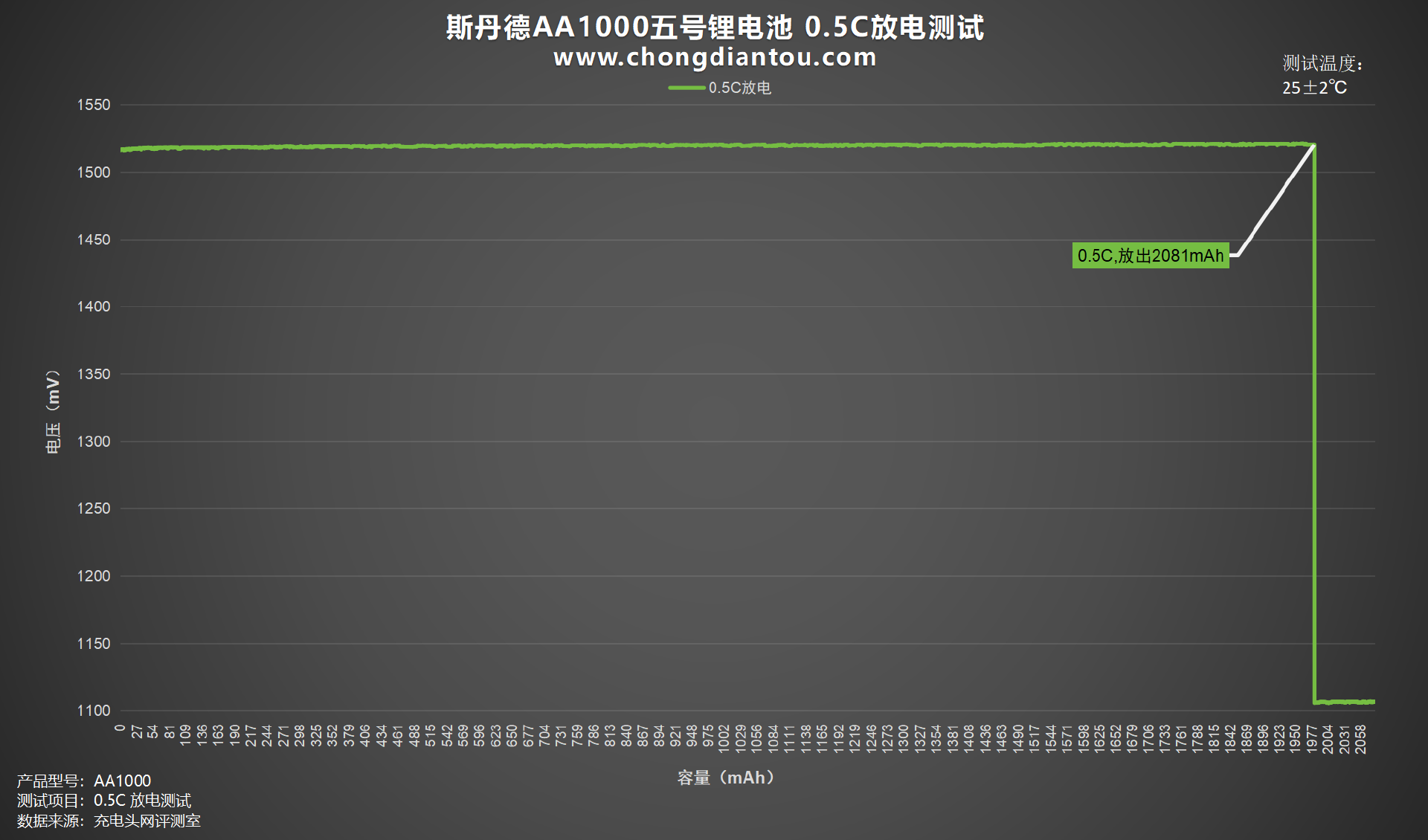

0.5C放电
绘制出折线图,设置电流为 500mA,0.5C为斯丹德AA1000五号锂电池放电,均压 1.5V,放到截止电压为 0.9V,耗时约4小时9分钟,放出容量2081mAh,放出能量3.12Wh。
1C放电

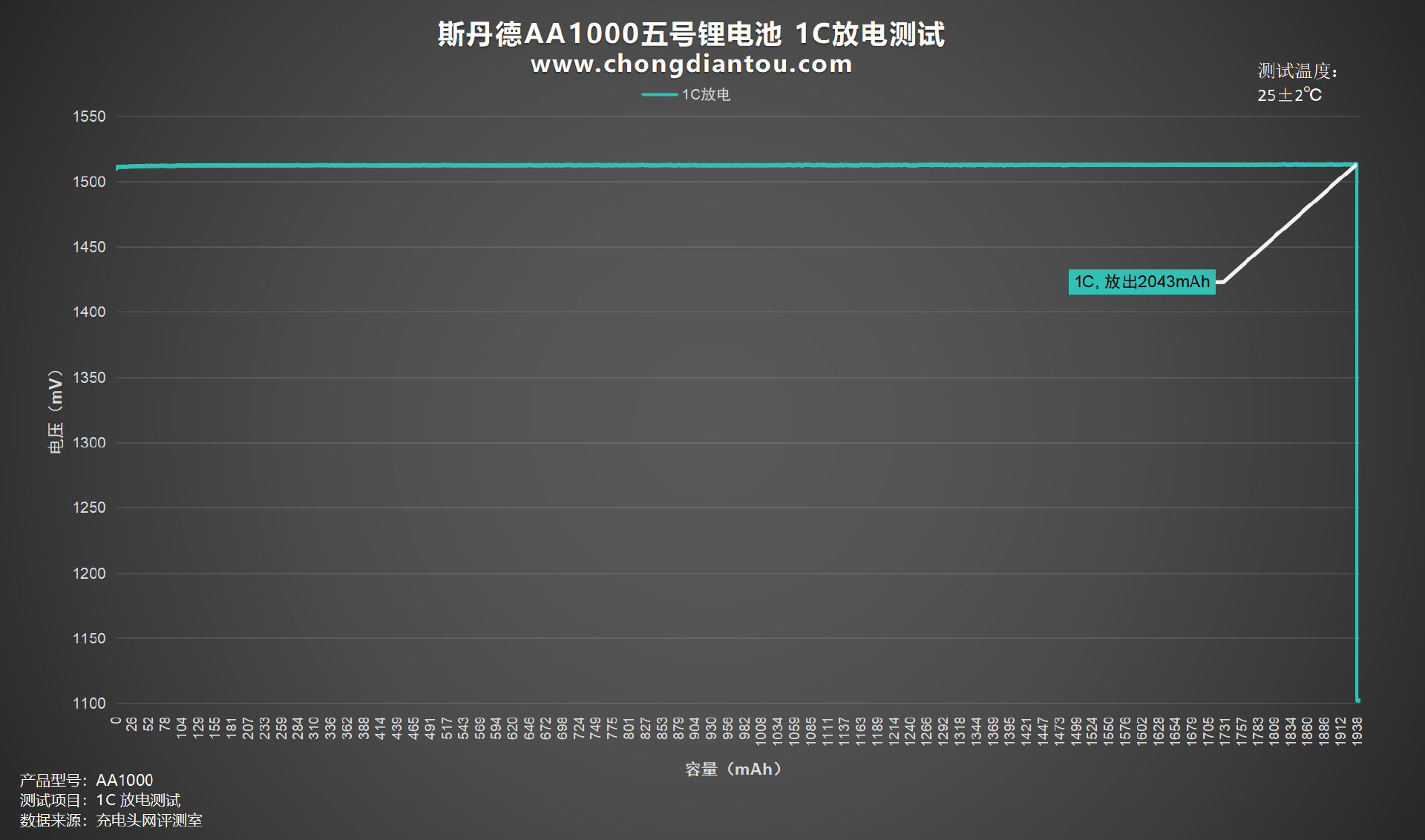

绘制出折线图,设置电流为 1000mA,1C为斯丹德AA1000五号锂电池放电,均压 1V,放到截止电压为 0.9V,耗时约2小时2分钟,放出容量2043mAh,放出能量2.04Wh。
1.5C放电

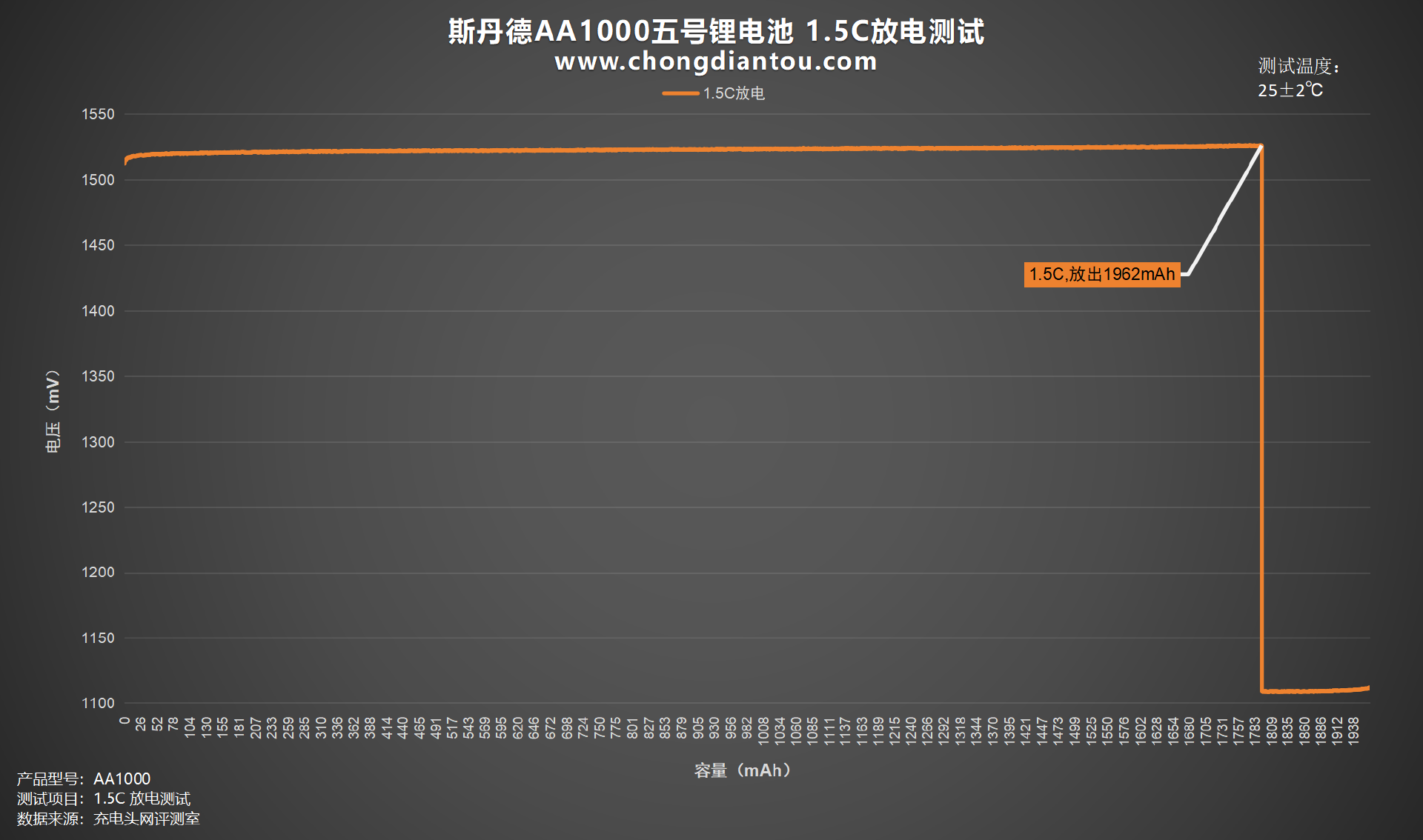

绘制出折线图,设置电流为 1500mA,1.5C为斯丹德AA1000五号锂电池放电,均压 1.49V,放到截止电压为 0.9V,耗时约1小时18分钟,放出容量1962mAh,放出能量2.92Wh。

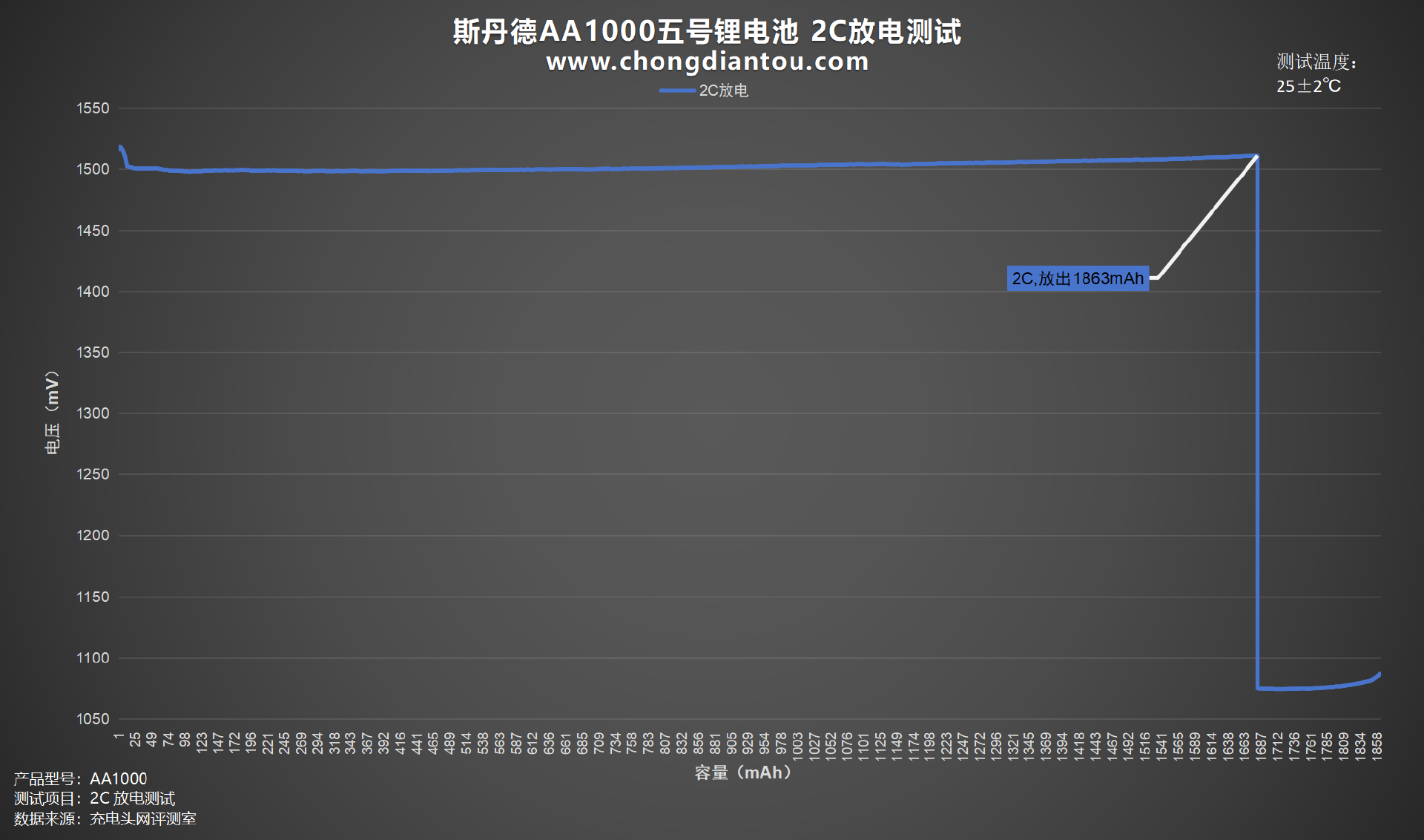

2C放电
绘制出折线图,设置电流为 2000mA,2C为斯丹德AA1000五号锂电池放电,均压 1.46V,放到截止电压为 0.9V,耗时约55分钟,放出容量1863mAh,放出能量2.72Wh。

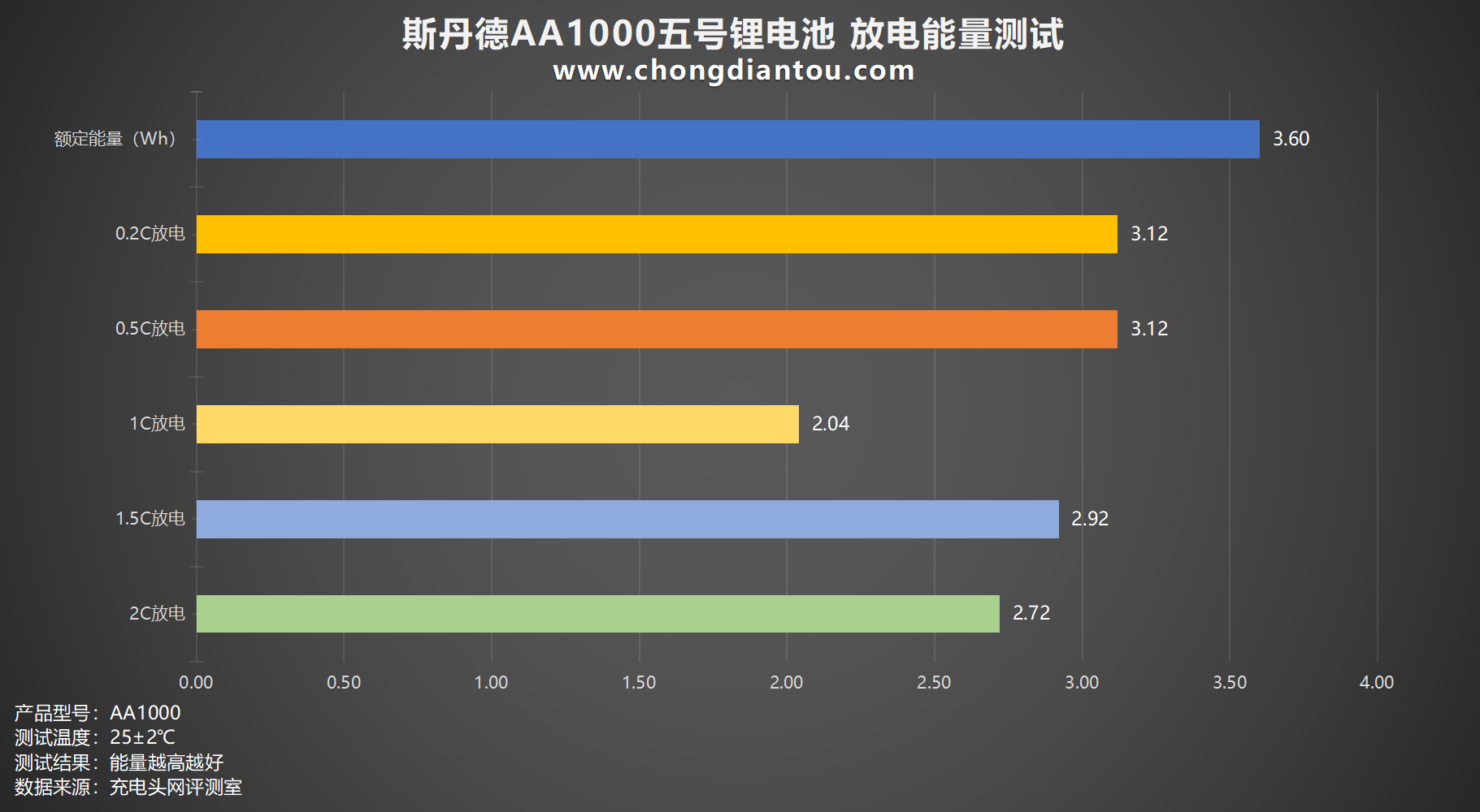

将测试数据汇总成表格,可以看出电芯在五种倍率下进行放电测试差距,放电时间最短的为2C放电,放电时间约为55分钟。放电时间最长的为0.2C放电,放电时间约为10小时20分钟。
将测试数据汇总成柱状图,放电测试中整体放电能量在2.72-3.12Wh之间;其中放电能量最高的是0.2C、0.5C放电档位,放电能量达到3.12Wh;放电能量最低的是1C放电档位,放电能量为2.04Wh。

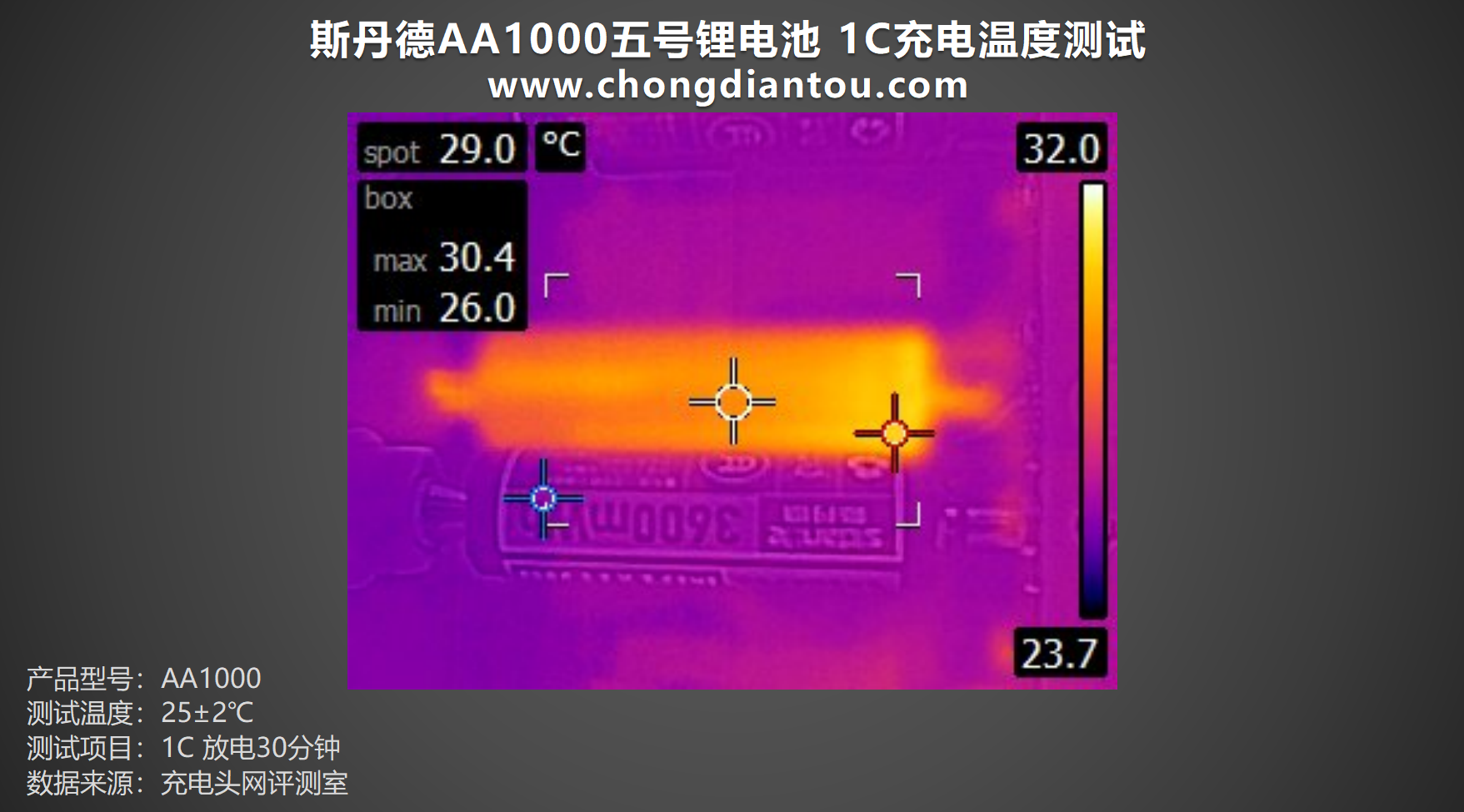

温度测试
温度测试部分,充电头网将对各个放电倍率30分钟后的温度进行测量。

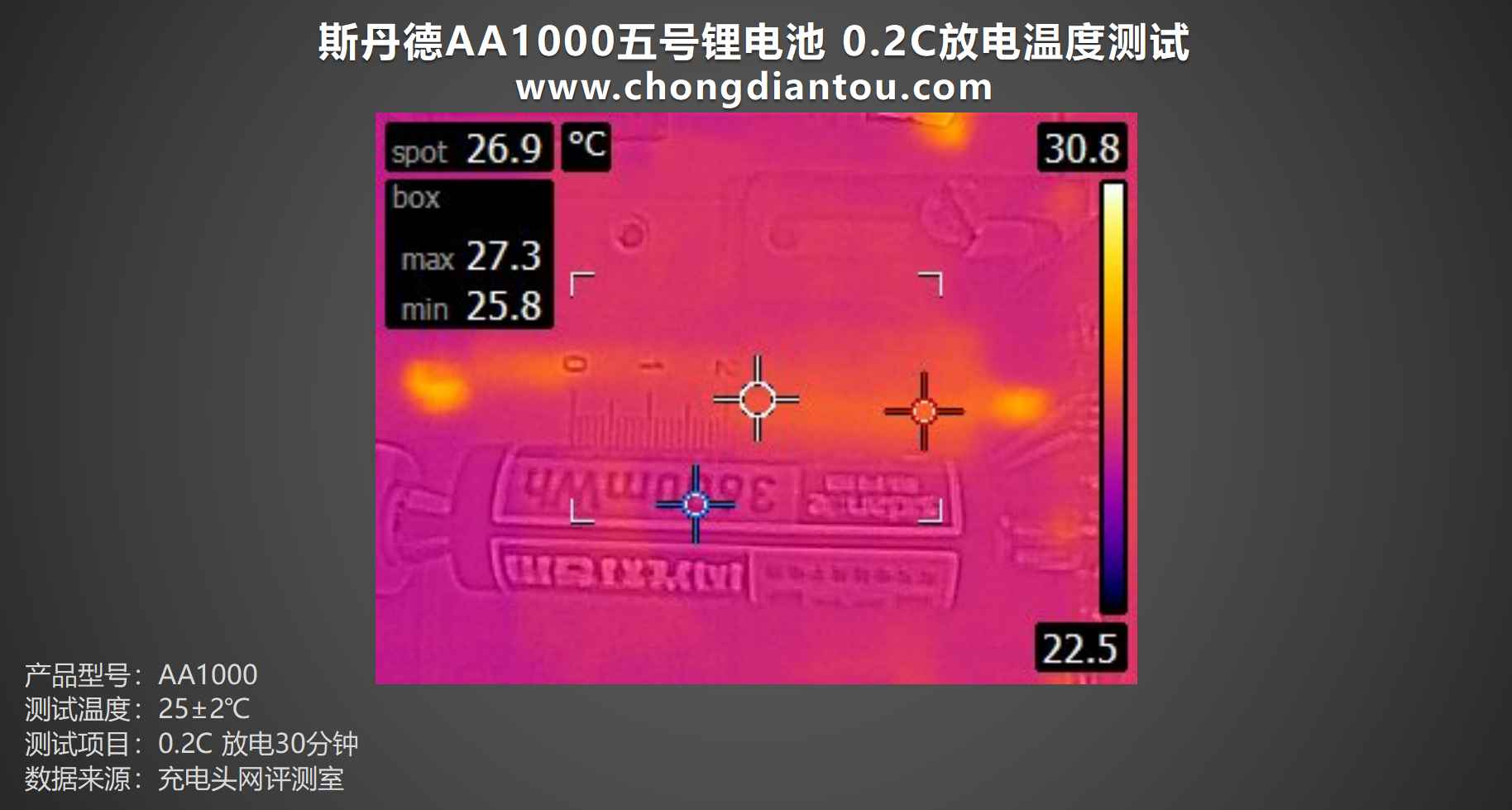

0.2C放电
将斯丹德AA1000五号锂电池以0.2C倍率进行放电30分钟,表面最高温度为27.3℃左右。

1C放电
将斯丹德AA1000五号锂电池以1C倍率进行放电30分钟,表面最高温度为30.4℃左右。

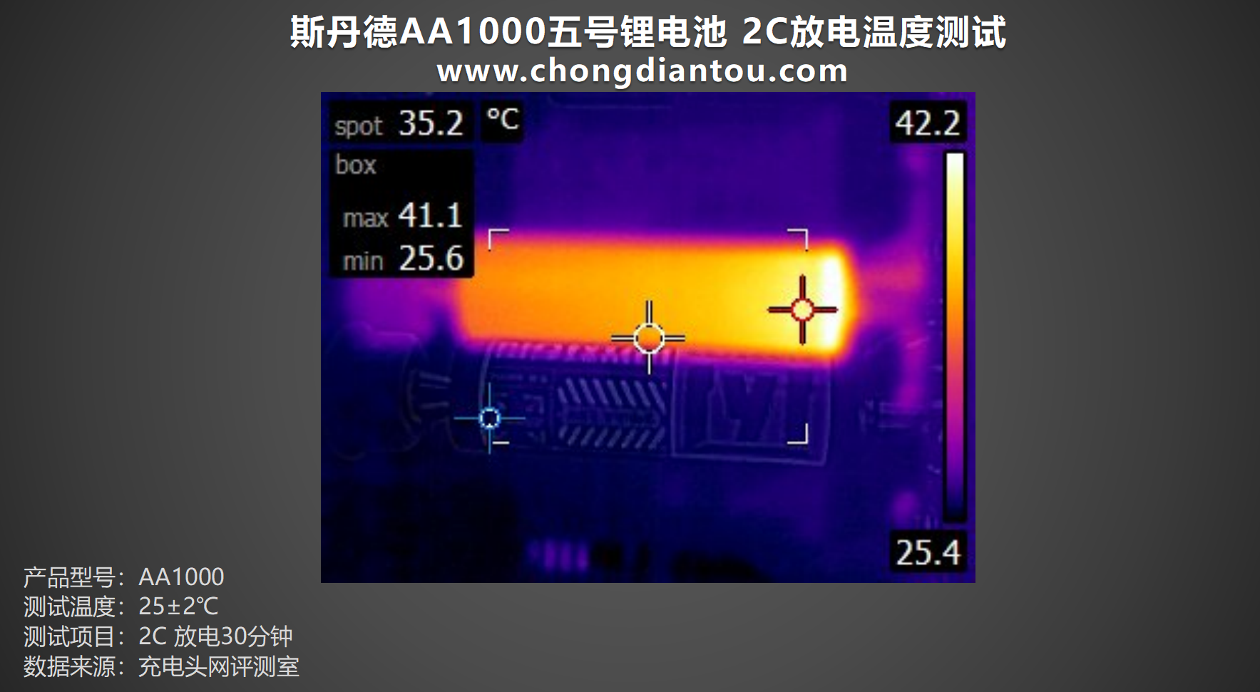

2C放电
将斯丹德AA1000五号锂电池以2C倍率进行放电30分钟,表面最高温度为41.1℃左右。
