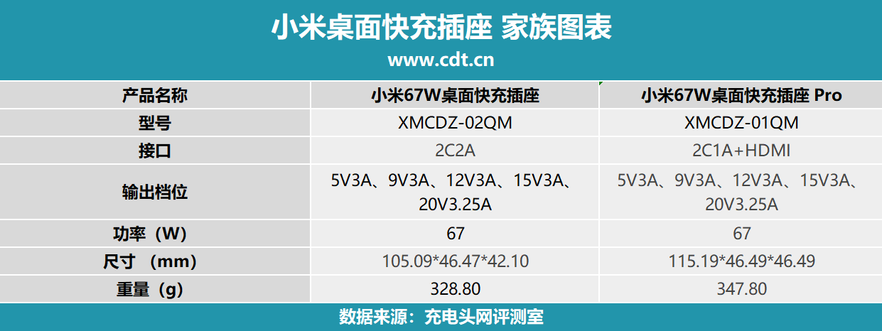

此前,小米发布的小米67W桌面快充插座Pro配置了两个新国标五孔插孔、一个双孔插孔以及2C1A1HDMI共四个端口,不仅支持最高67W快充,其余接口还支持数据传输和视频拓展的功能令人印象深刻,不过,对于一些不需要HDMI接口的朋友来说会有些多余。
这次,充电头网拿到了小米67W桌面快充插座,相对于Pro版本来说,直接把HDMI接口换成了更实用的USB-A接口,充电性能进一步提升,下面就来看看小米67W桌面快充插座的实际表现。

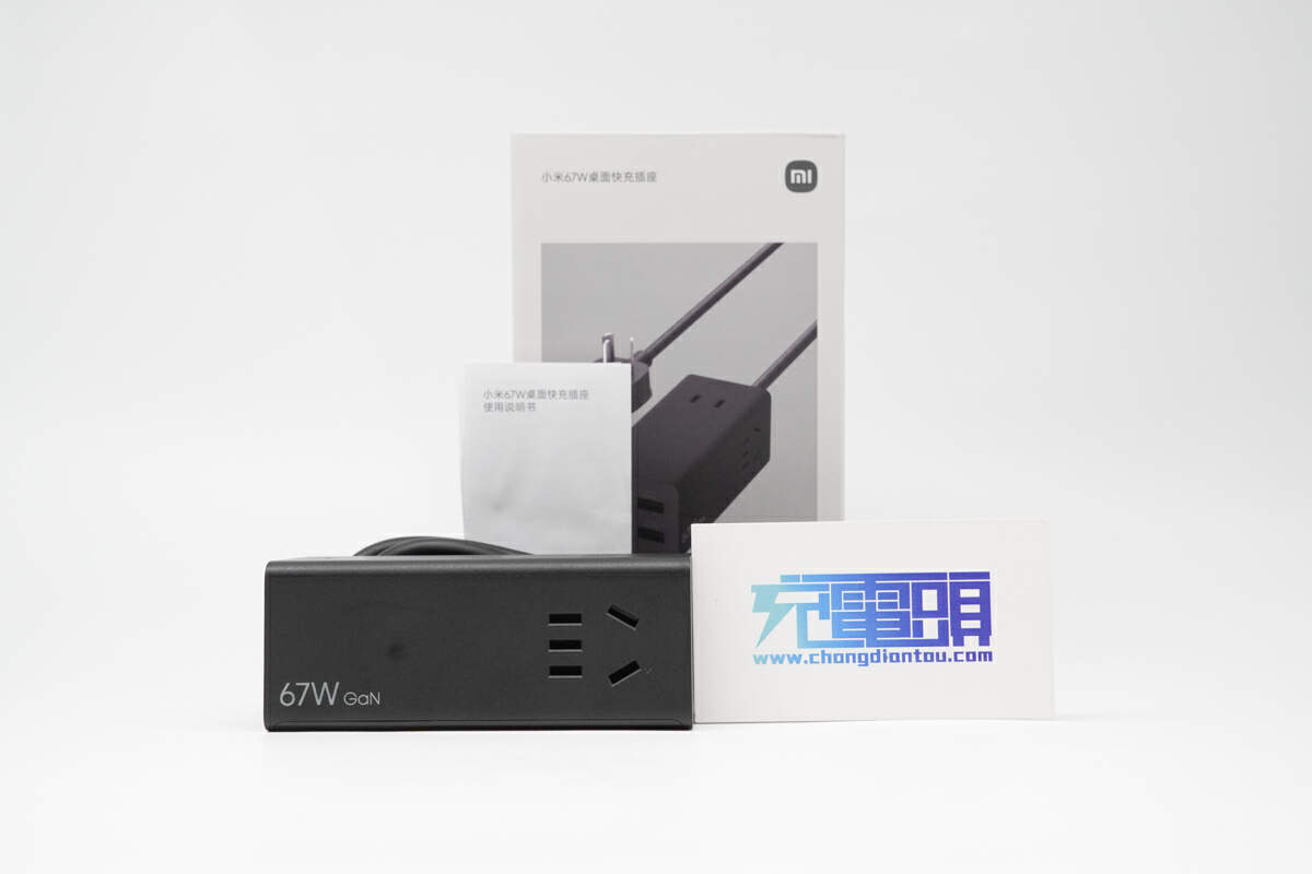

包装内含小米67W桌面快充插座以及使用说明书。

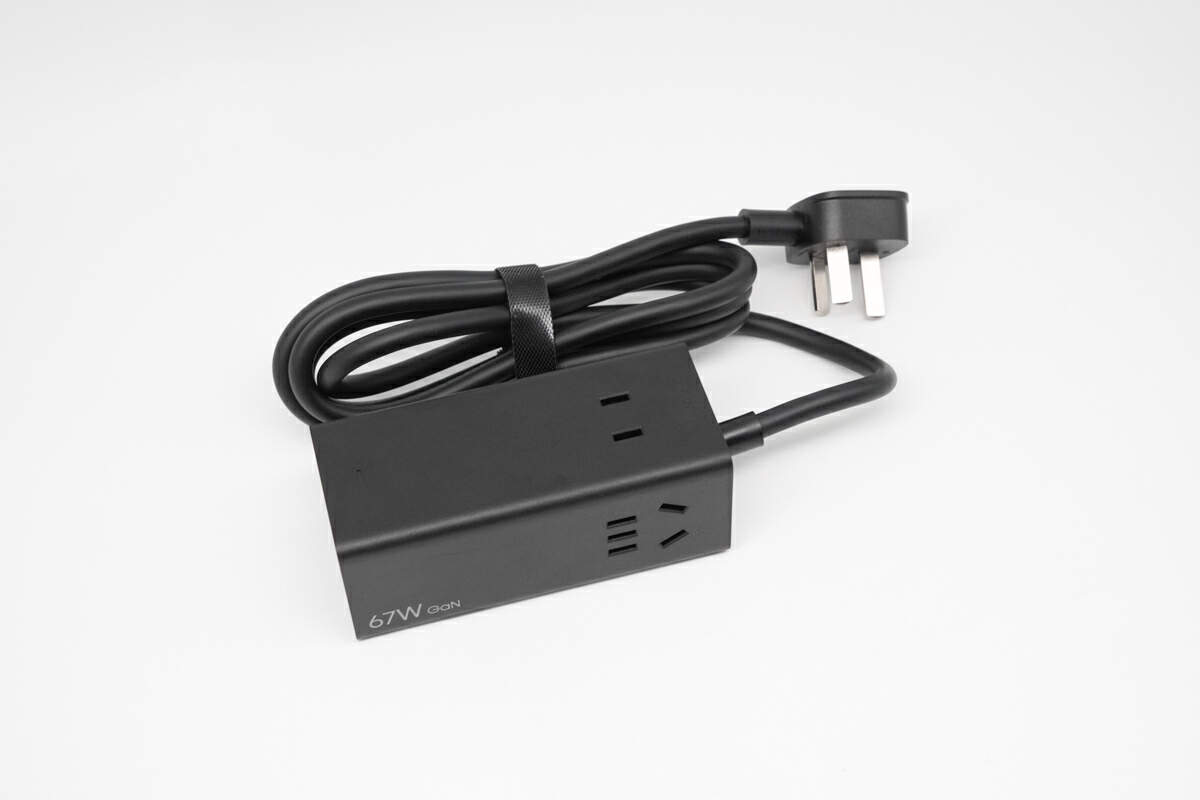

小米67W桌面快充插座外观为全黑长条柱状造型设计,采用高温阻燃材料,自带三脚插头电源线,可接地使用更安全。
侧面线缆与机身连接处设有胶套保护。

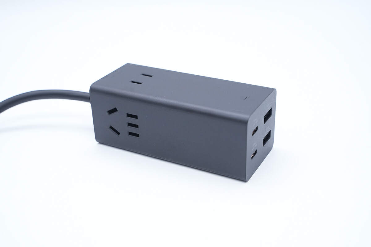

顶部配备国标两脚插孔。

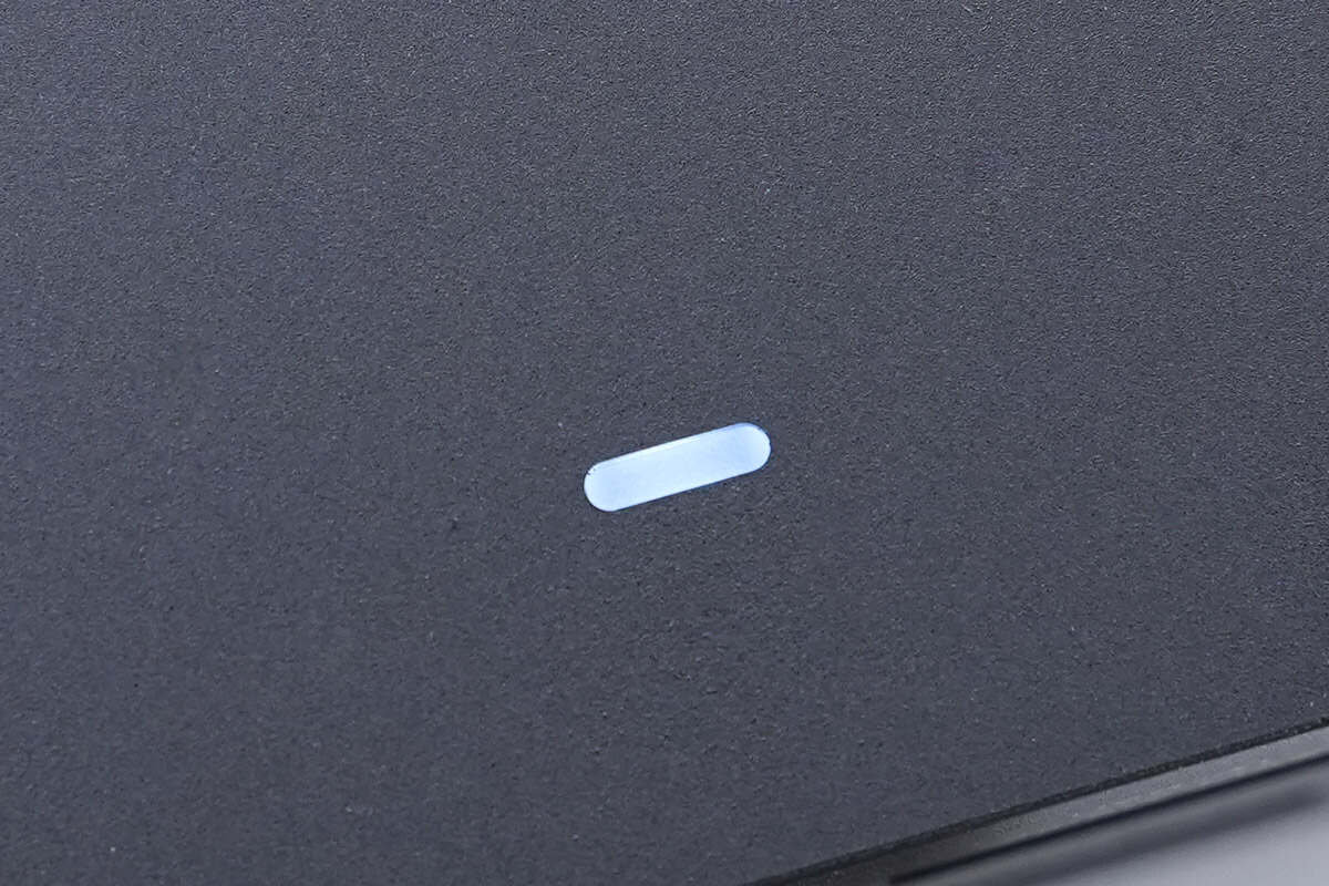

顶面靠近USB端口一侧还有一颗指示灯,通电后指示灯亮蓝白光提示,方便用户辨别通电与否,很贴心的设计。

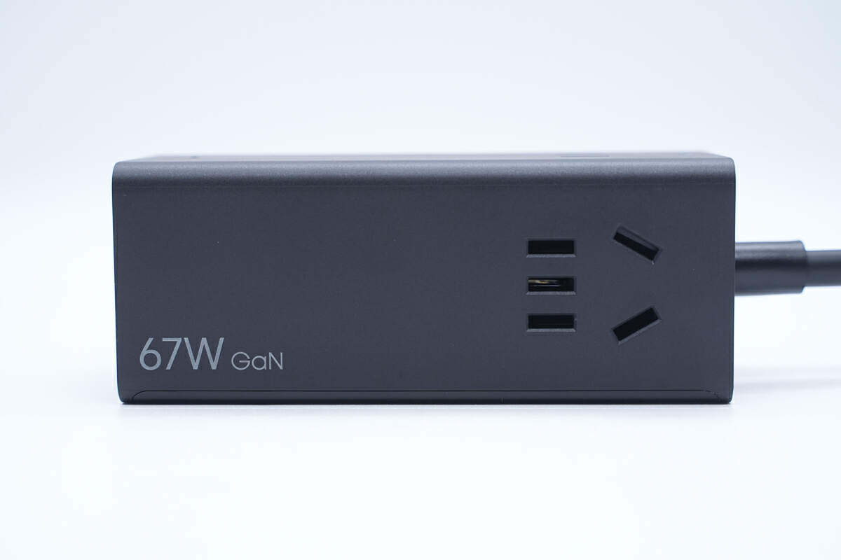

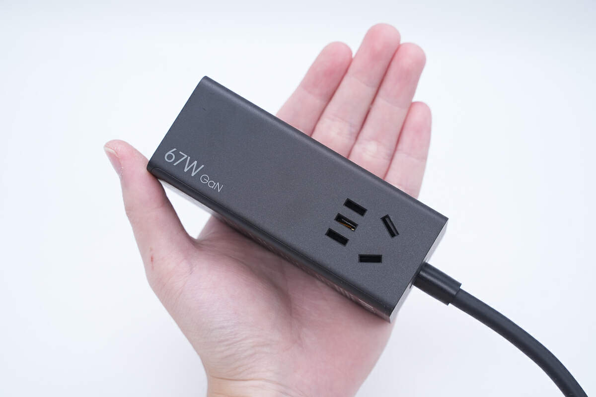

机身一侧外壳印有"67W GaN"字样,并配置5孔插口。
机身一侧也配置5孔插口。

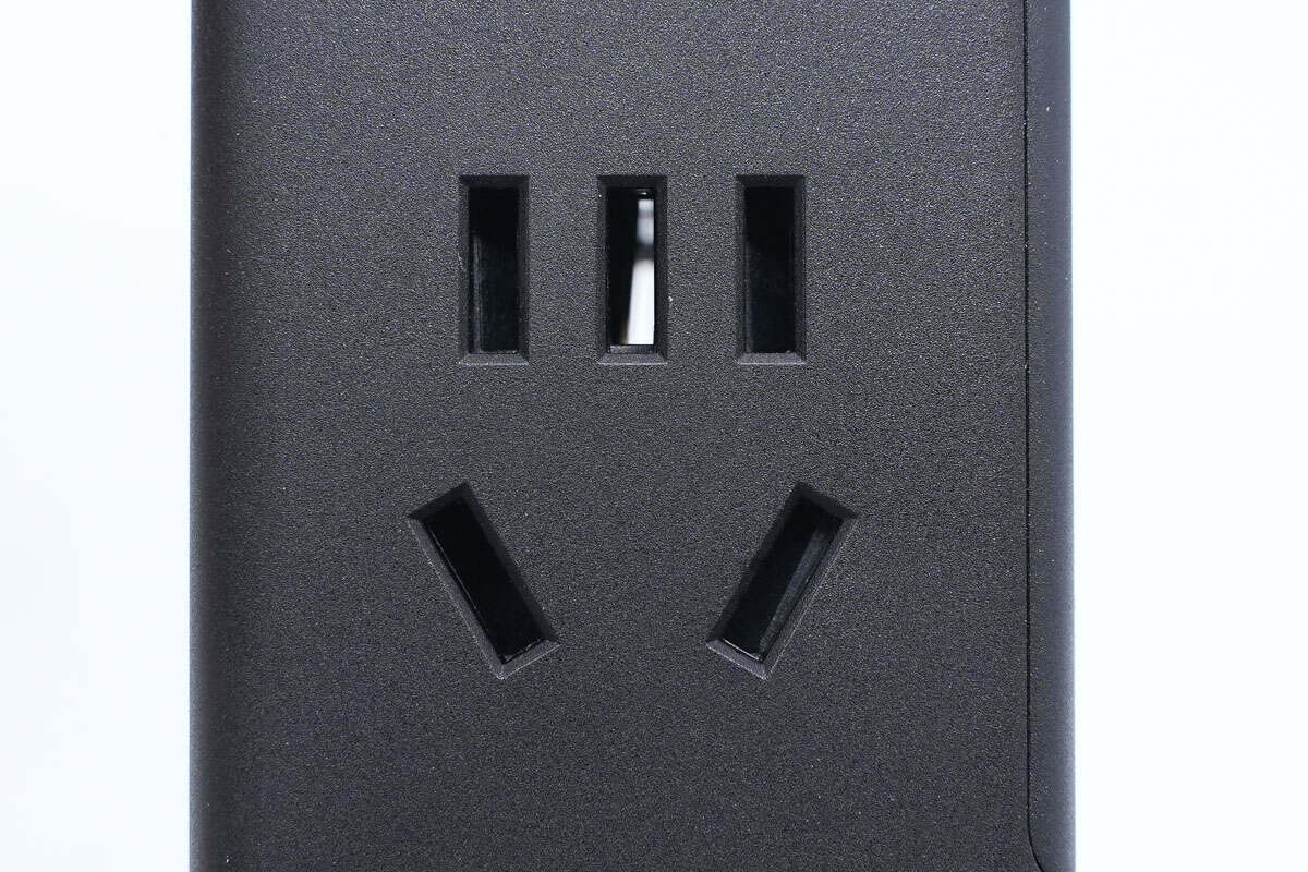

AC插口内置安全门,可防止异物单孔插入,保证用电安全。

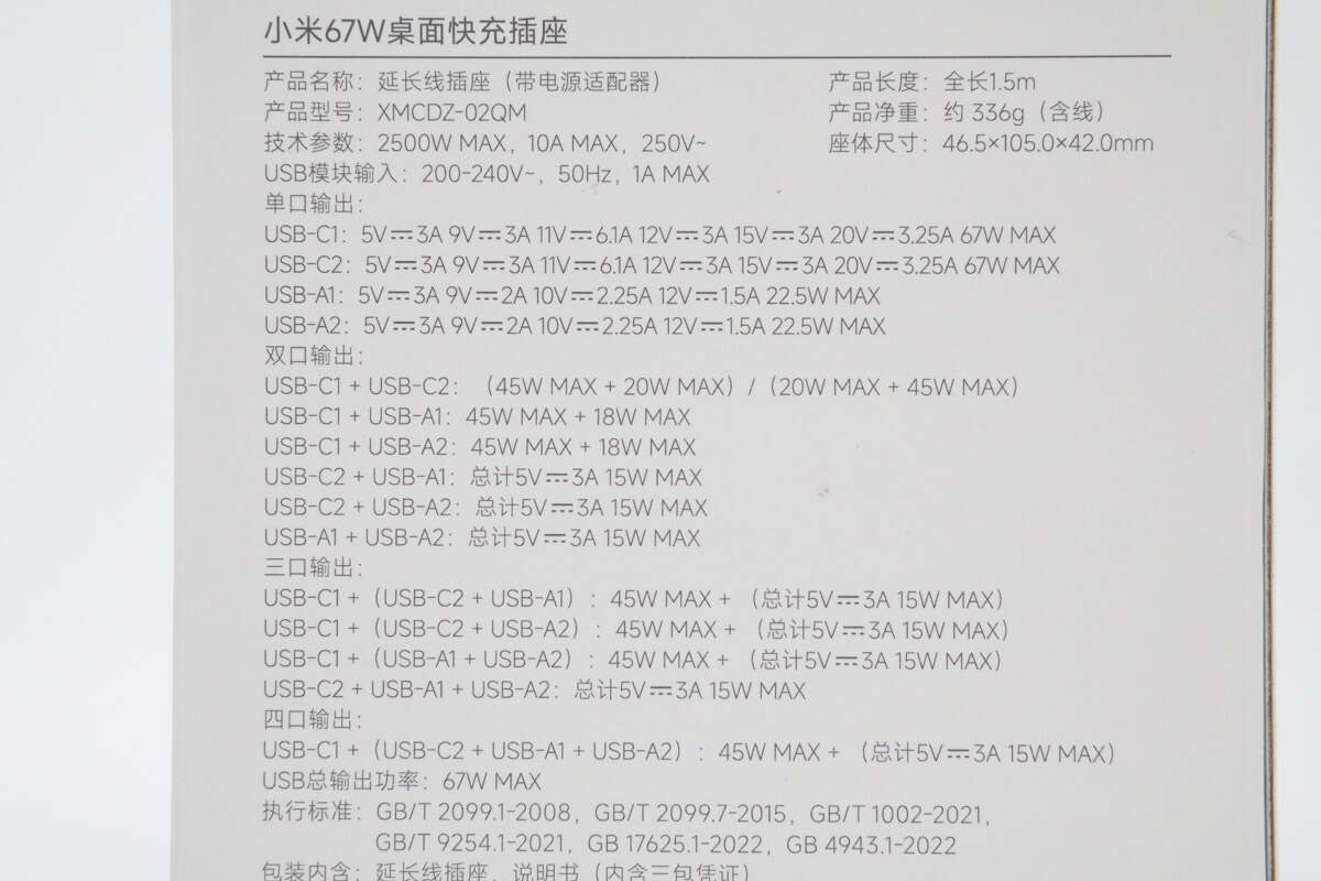

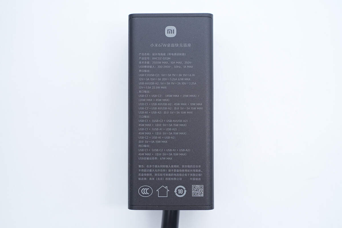

机身底部印有产品参数信息。
小米67W桌面快充插座参数特写,产品通过CCC安全认证。
产品名称:延长线插座(带电源适配器)
产品型号:XMCDZ-02QM;
技术参数:2500W MAX,10A MAX,250V~;
USB模块输入:200-240V~,50Hz,1A MAX;
单口输出:
USB-C1/USB-C2:5V/3A,9V/3A,11V/6.1A,12V/3A,15V/3A,20V/3.35A 67W MAX;
USB-A1/USB-A2:5V/3A,9V/3A,10V/2.25A,12V/1.5A 22.5W MAX;
双口输出:
USB-C1+USB-C2:(45W MAX+ 20W MAX)/(20W MAX+ 45W MAX);
USB-C1+USB-A1/USB-A2:45W MAX+18W MAX;
USB-C2+USB-A1/USB-A2:5V/3A 15MAX
USB-A1+USB-A2:5V/3A 15MAX
三口输出:
USB-C1+(USB-C2+ USB-A1/USB-A2):45W MAX+ (总计 5V/3A 15MAX);
USB-C1+(USB-A1+USB-A2):45W MAX+ (总计 5V/3A 15MAX);
USB-C1+USB-A1+USB-A2:总计 5V/3A 15MAX
四口总输出:
USB-C1+(USB-C2+ USB-A1+USB-A2):45W MAX+ (总计 5V/3A 15MAX);
USB输出总功率:67W MAX;
制造商:青米(北京)科技有限公司。

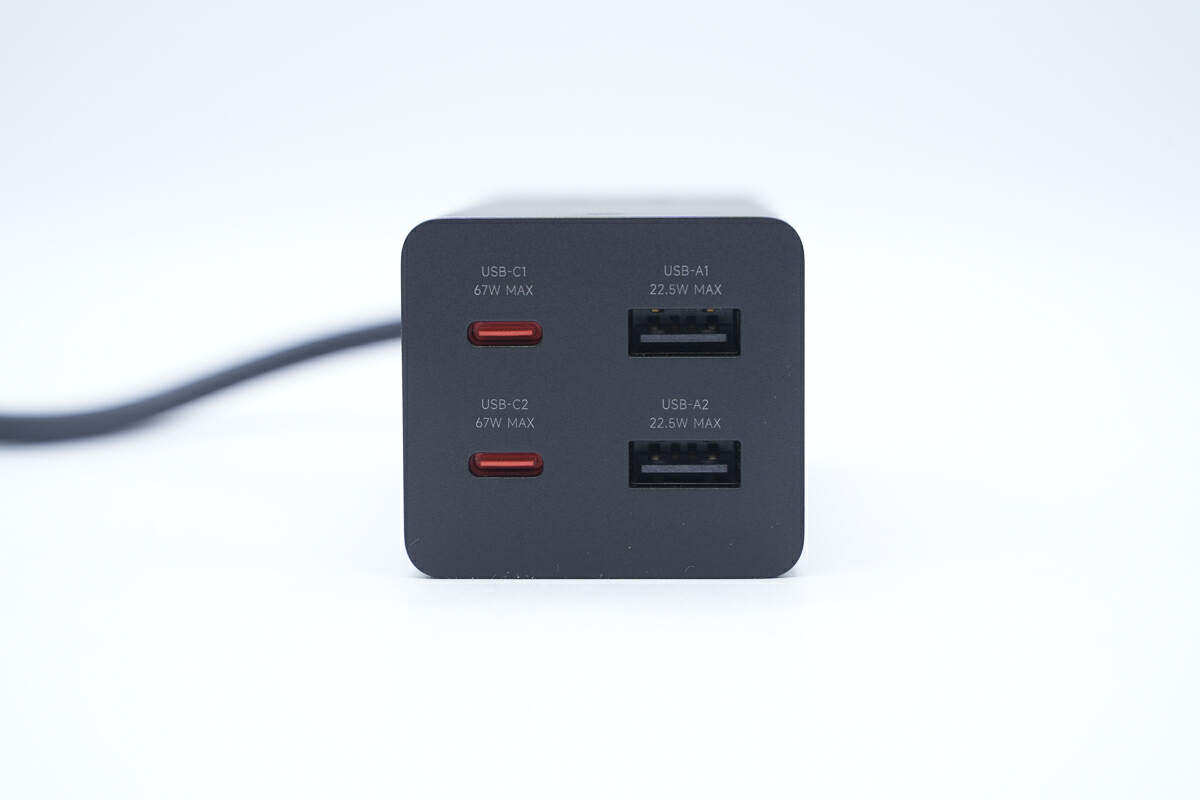

机身前端配置2C2A四个USB接口,C1、C2口母口胶芯为橙色,各接口上方有标注功率字样。

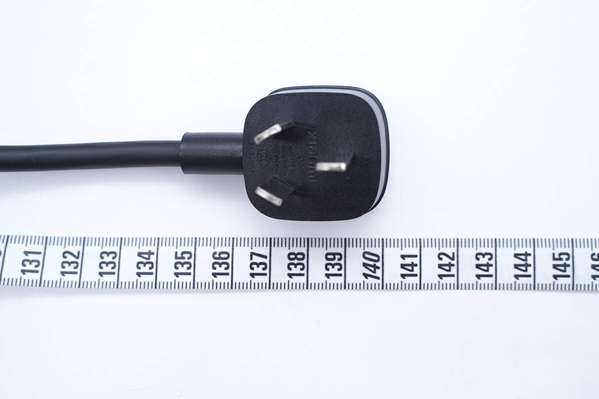

小米67W桌面快充插座的插头上印有“xiaomi”品牌英文,输入规格为10A 250V~,并且通过了CCC认证。
实测电源线长度约为1.40米。

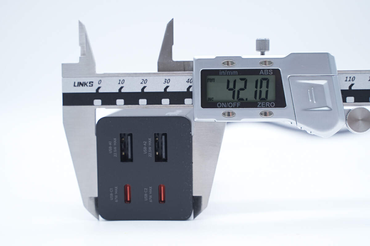

小米67W桌面快充插座机身长度约为105.09mm。
宽度约为46.47mm。
厚度约为42.10mm。

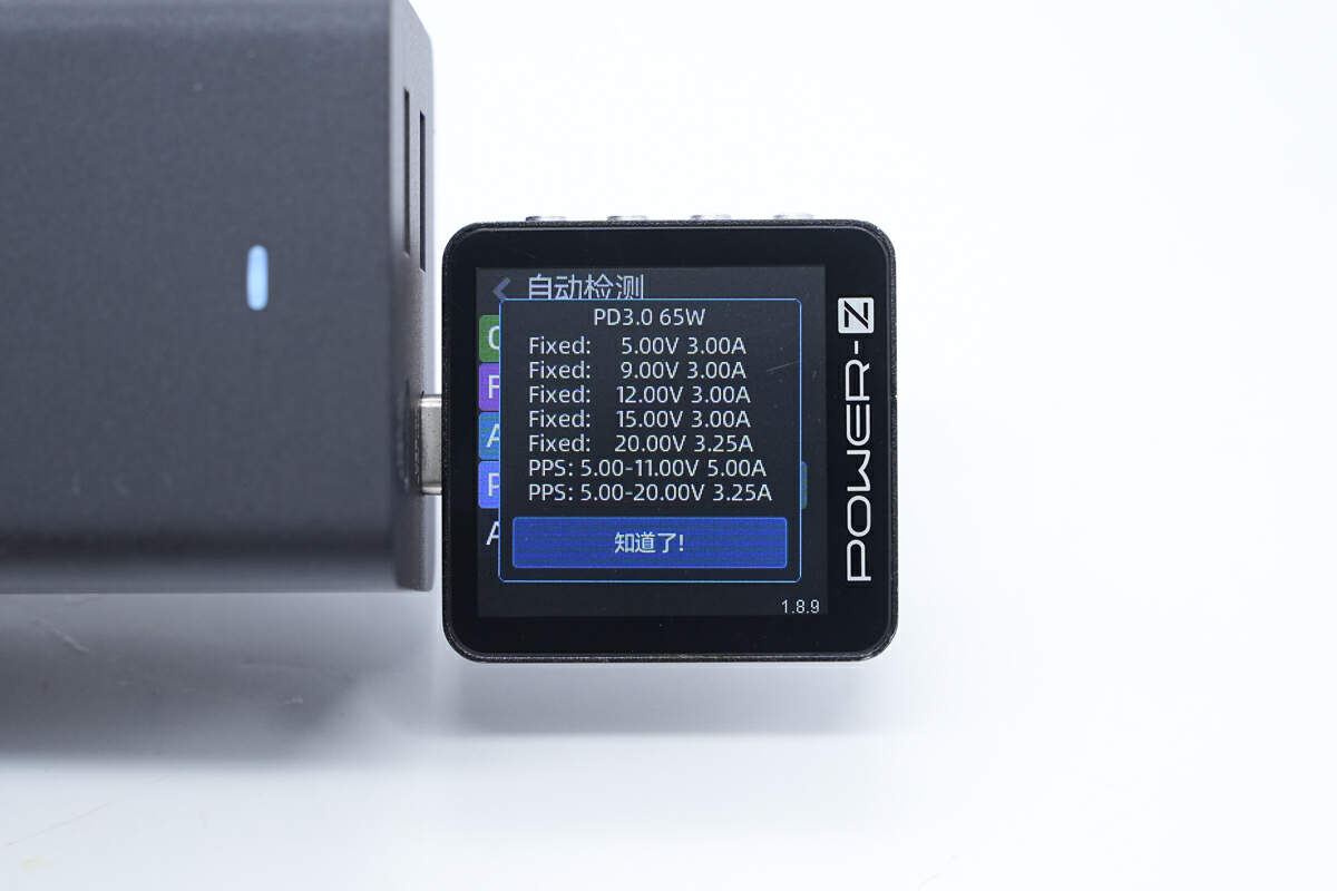

使用POWER-Z KM003C测得USB-C1口支持QC3.0、FCP、AFC、PD3.0、QC5、DCP、Apple 2.4A和PPS充电协议。
PDO报文显示USB-C1口还具备5V3A、9V3A、12V3A、15V3A、20V3.25A五组固定电压档位和5-11V5A、5-20V3.25A两组PPS电压档。

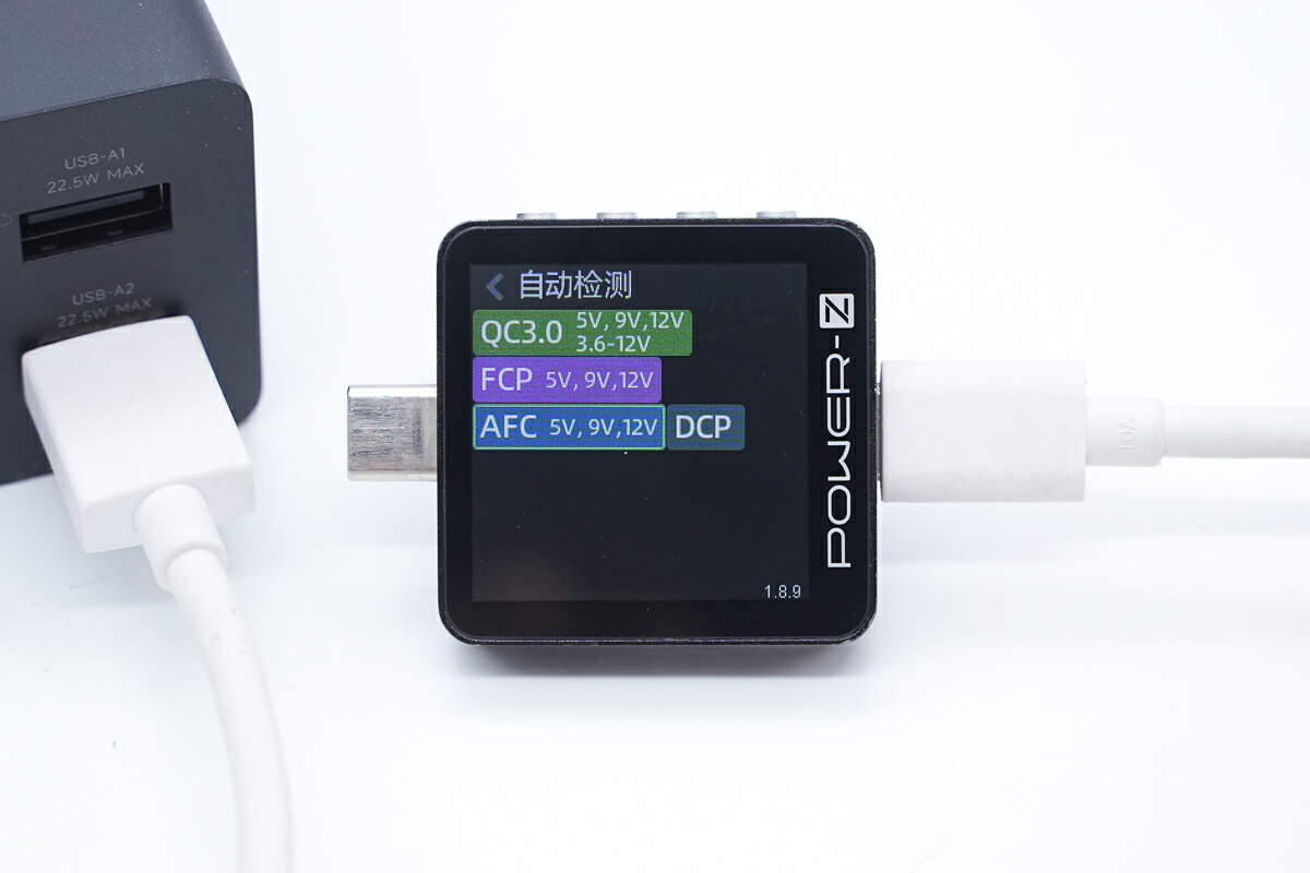

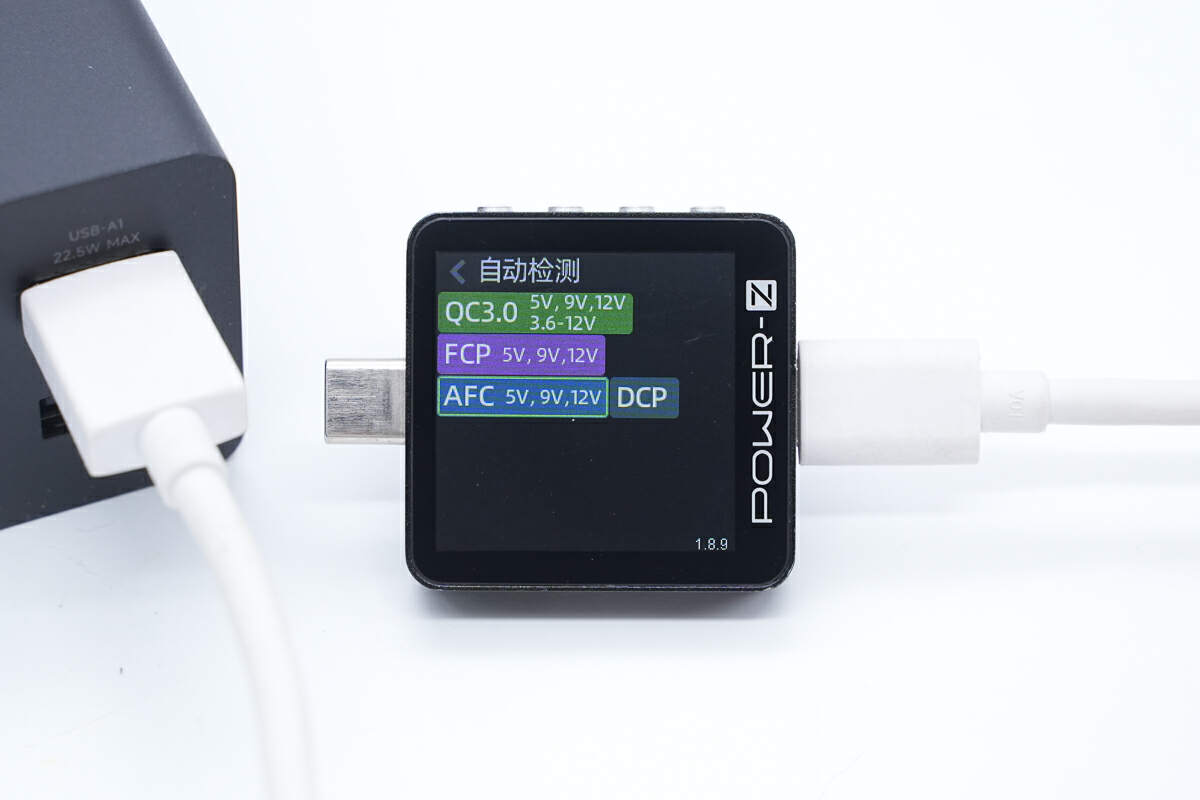

测得USB-A1口支持QC3.0、FCP、AFC、DCP充电协议。
测得USB-A2口支持QC3.0、FCP、AFC、DCP充电协议。

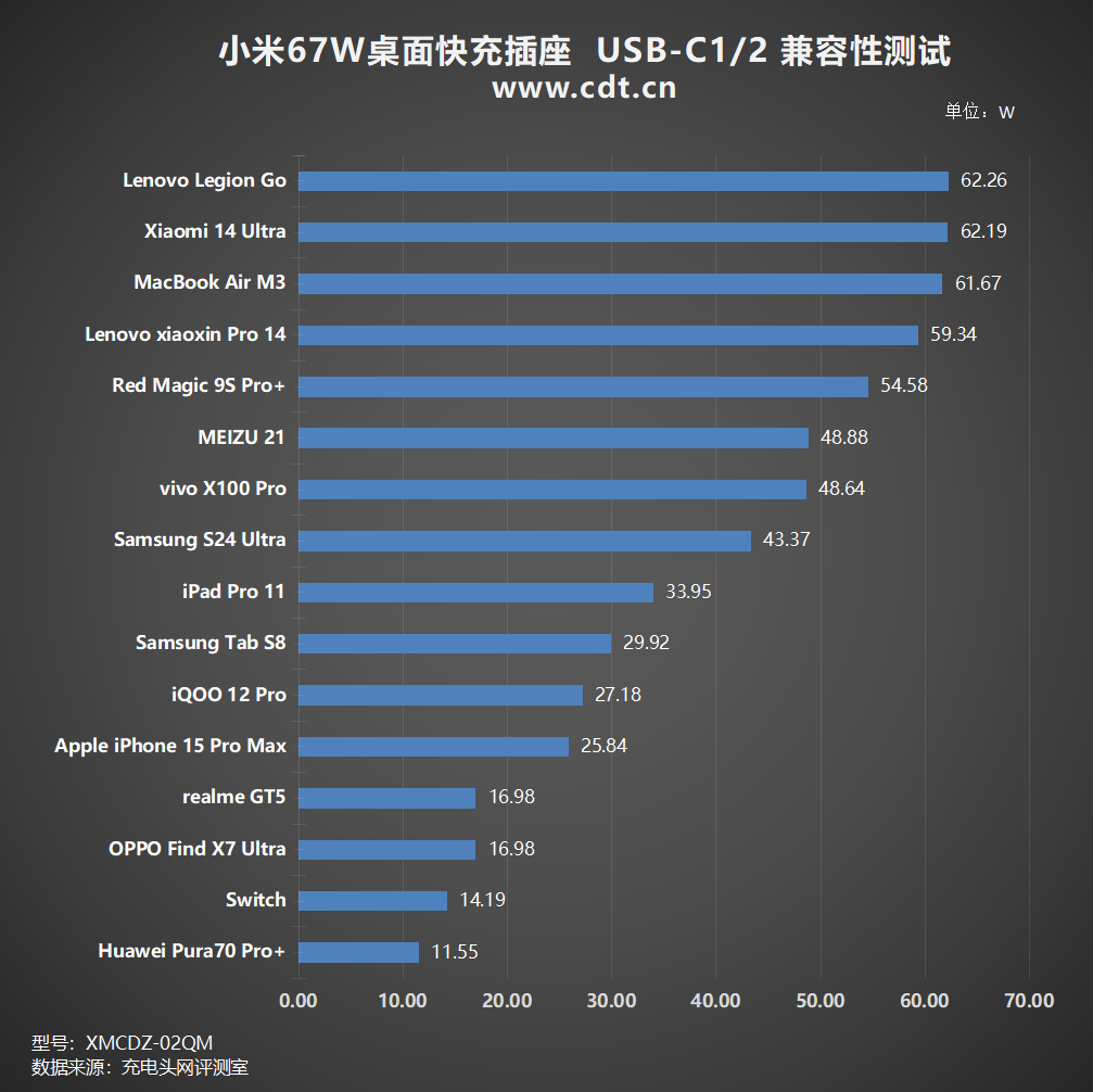

将数据制作成表格,可以看出,小米67W桌面快充插座的USB-C1接口对于各家品牌手机大多可以握手9V电压,对于小米自家手机和对PPS兼容性好的手机可以握手17V电压,充电功率更高;部分平板、游戏掌机以及笔记本电脑则可以握手15V、20V电压。
将充电功率数据绘制为柱状图,可以看到充电功率最高的为Lenovo Legion Go 游戏掌机,功率达62.26W,对主流的手机大多能提供15W以上快充;而对于平板、笔记本和游戏掌机等,大多都能达到终端设备本身或者插座的最高充电功率。

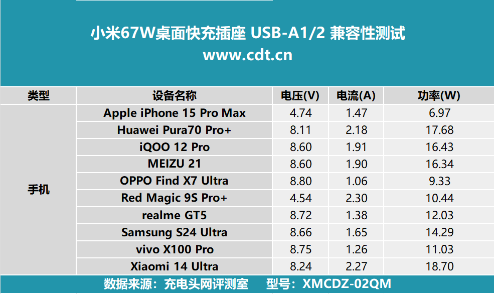

USB-A1/A2

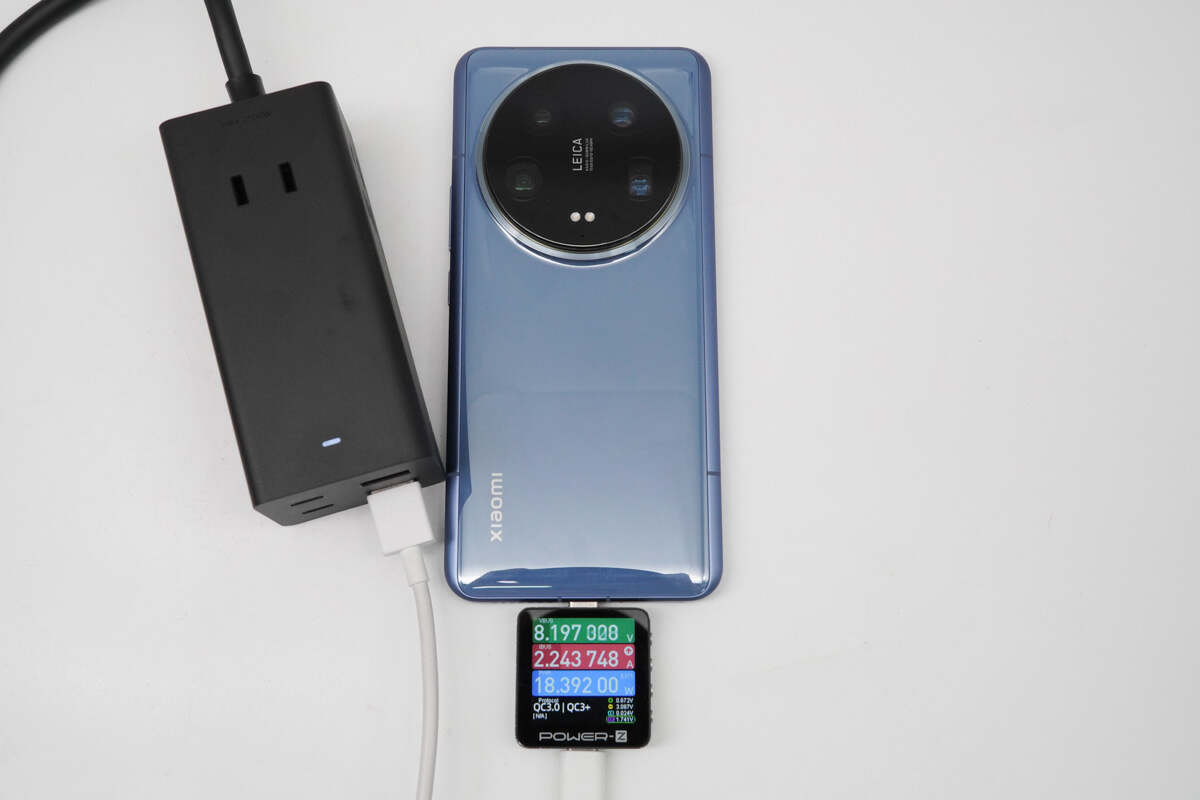

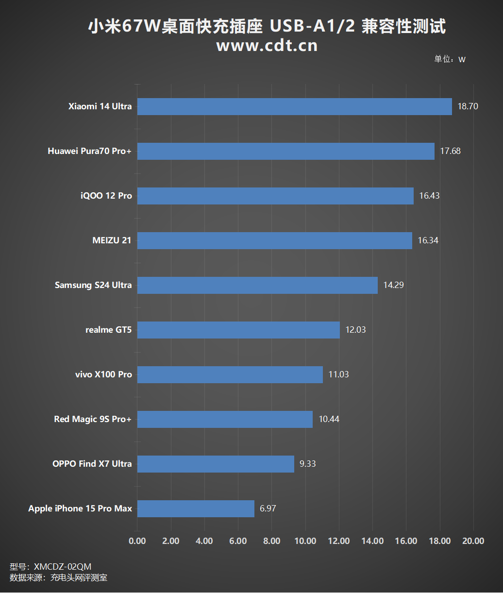

将小米14 Ultra手机通过A to C线材连接小米67W桌面快充插座的USB-A端口,使用 POWER-Z KM003C 测试仪读取当前手机端输入功率为8.20V 2.24A 18.39W。
将兼容性测试数据汇总,实测大部分手机设备握手9V电压档位,同时端口最高可提供18W 左右的充电功率。
将充电功率数据绘制为柱状图,可以看到大部分手机都能维持在10W以上。

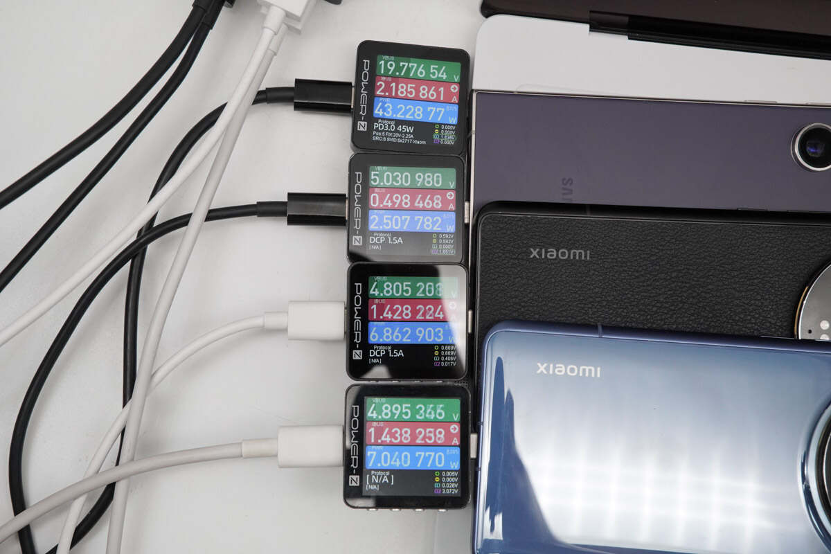

多口同时充电测试
以上测试了小米67W桌面快充插座单口输出情况,在多口同时输出时功率的具体分配情况,还需要实际测试一下。

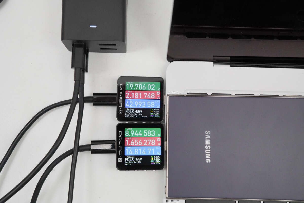

通过插座的USB-C1、C2端口为一台笔电和一部手机充电,实测输入功率为42.99W、14.81W,基本符合标称 45W+20W。

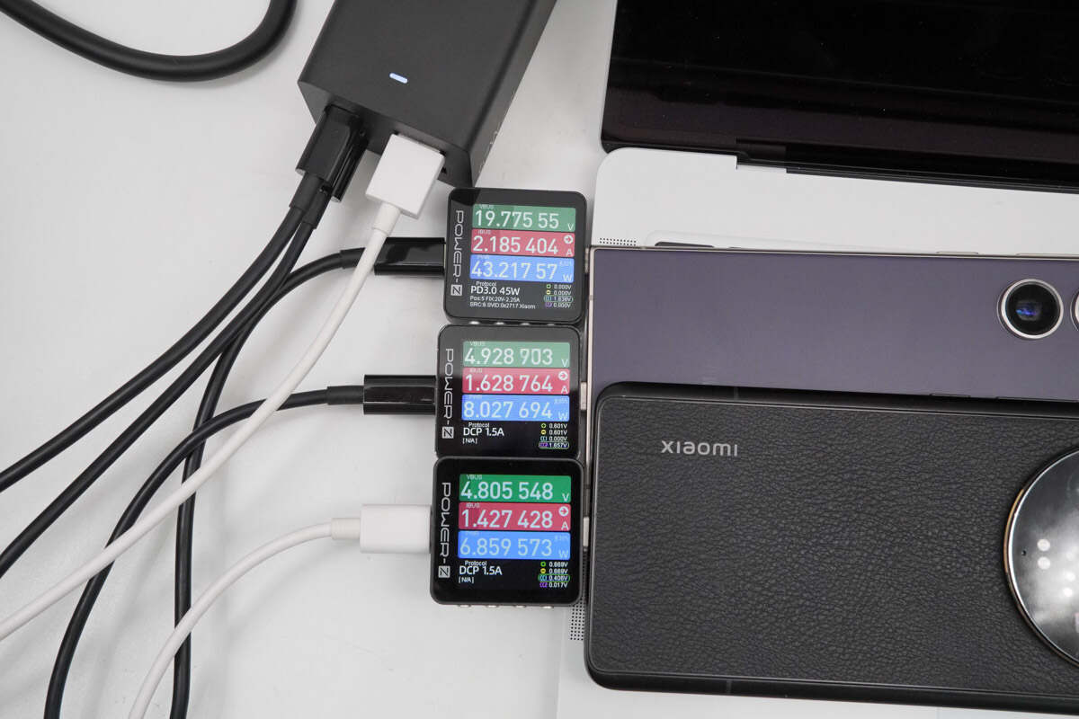

通过插座的 USB-C1、C2、USB-A1端口为笔电、手机设备充电,实测设备端输入功率为43.22W、8.03W、6.86W。
通过插座的 USB-C1、C2、USB-A1、A2端口为笔电、手机设备充电,实测设备端输入功率为43.23W、2.51W、6.86W、7.04W。

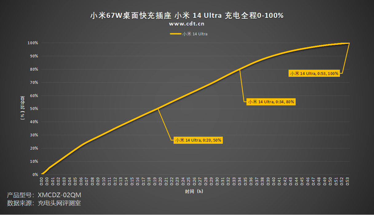

小米67W桌面快充插座评测最大输出功率67W,在测试设备方面充电头网选用了小米 14 Ultra作为测试对象,将小米67W桌面快充插座评测与小米 14 Ultra放置于25℃的恒温箱中,并接通电源,测试结果如下。
接通电源后握手19V电压,前1分钟24秒功率功率达到64W左右;随后功率下降至43W左右并持续充电至第6分钟;随后功率再次下降至29-33W并持续充电至36分钟;随后功率不断下降,直至充满,充电全程耗时约53分钟。
绘制出折线图,可以看出,小米67W桌面快充插座评测为小米 14 Ultra充电至50%耗时20分钟,充至80%耗时34分钟,充至100%耗时53分钟。

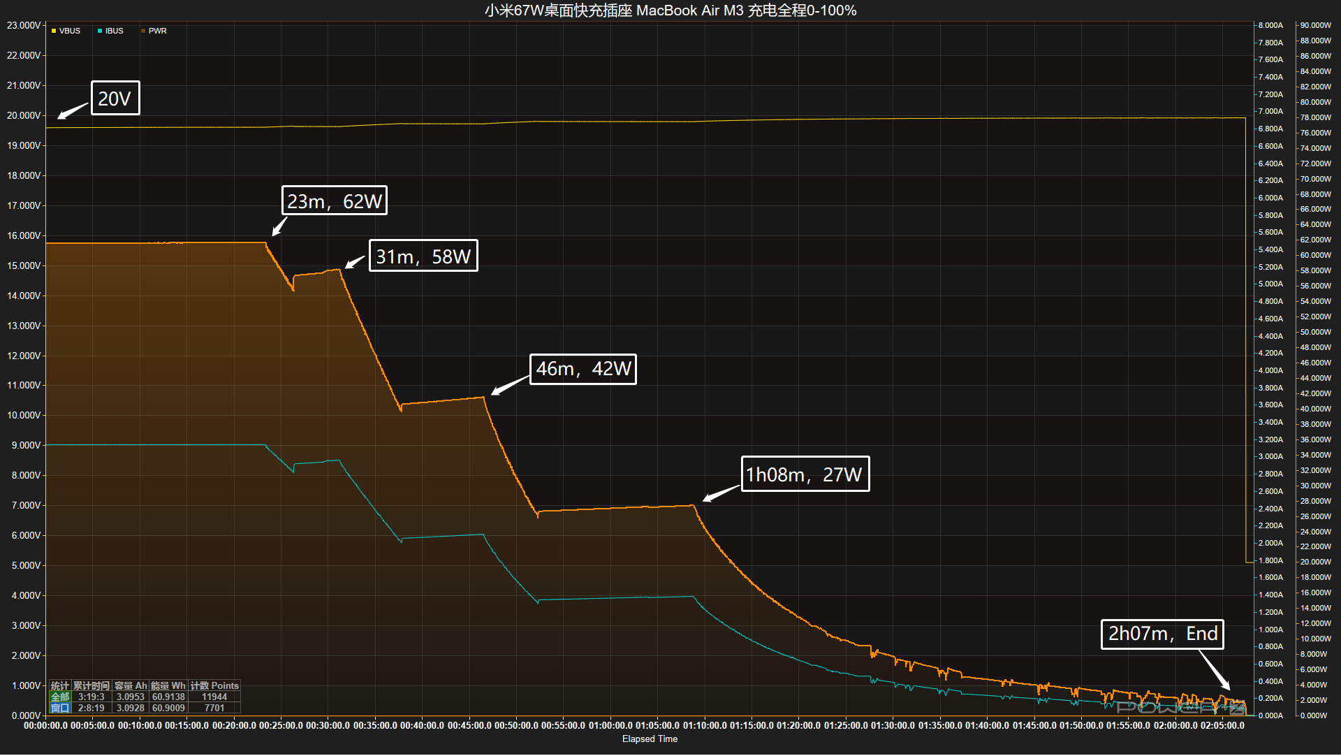

将小米67W桌面快充插座评测与 MacBook Air M3 放置于25℃的恒温箱中,并接通电源,测试结果如下。
接通电源后握手20V电压,前23分钟功率达到62W左右;随后功率下降至58W左右并持续充电至第31分钟;随后功率下降至42W并持续充电至46分钟;随后功率再次下降至27W并持续充电至1小时08分钟;随后功率持续下降直至充满,充电全程耗时约2小时07分钟。
绘制出折线图,可以看出,小米67W桌面快充插座评测为 MacBook Air M3 充电至50%耗时29分钟,充至80%耗时58分钟,充至100%耗时2小时07分钟。

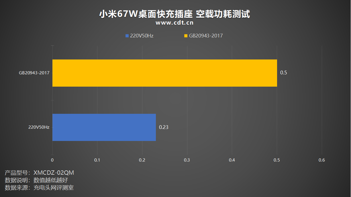

充电器在插座上插着不使用的情况下是否会浪费电,具体会损耗多少电能,这是许多读者心中的疑问,待机功耗环节就是为了解答这个问题。将充电器插在贝奇功率计的插座上,并读取功率计上的数据,测试结果如下。
经过功率计测试,充电器在220V 50Hz 电压下关闭开关的空载功耗为0.23W,换算下来一年损耗的电能约为2.01KW·h,若市电价为0.6元/KW·h,则充电器一年的电费约为1.2元左右。
小结
经过上面的空载功耗测试,小米67W桌面快充插座评测在 220V 50Hz 电压环境下插在插座上不使用,一年下来消耗的电费约为1.2元左右,在不使用插座时建议关闭开关。

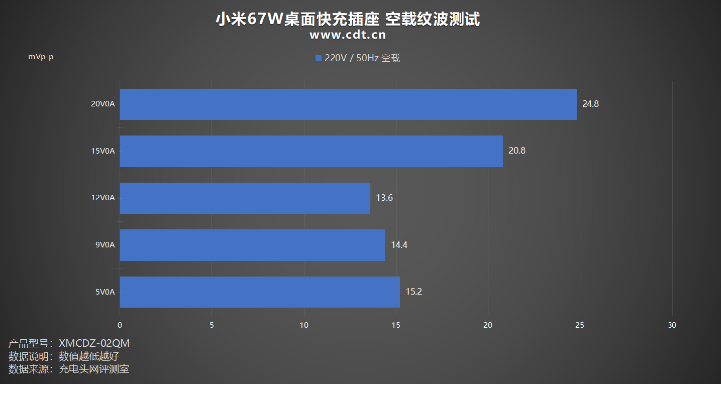

空载纹波
首先看看220V 50Hz电压下的空载纹波,纹波峰峰值最高的是20V0A档位,纹波峰峰值为24.8mVp-p;纹波峰峰值最低的是12V0A档位,纹波峰峰值为13.6mVp-p。

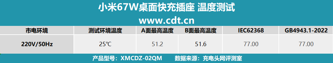

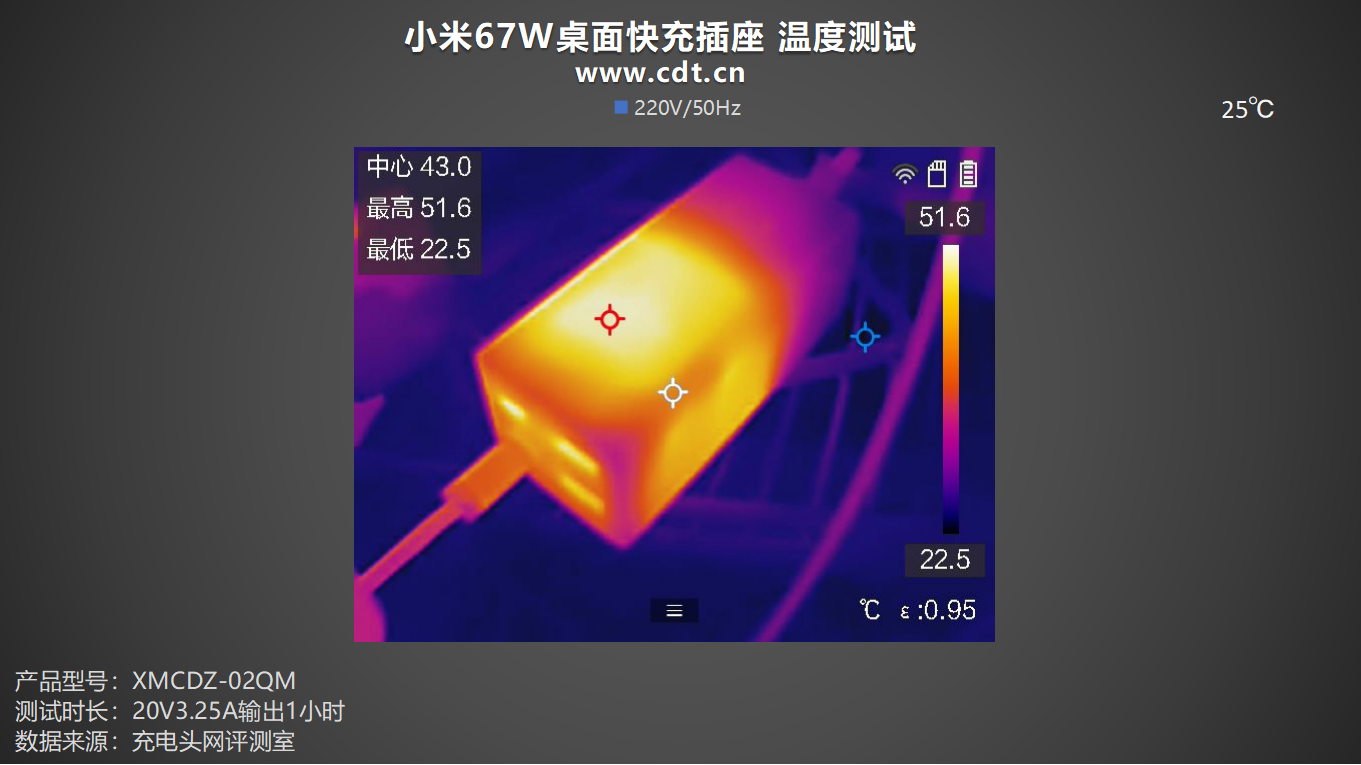

充电器是一种转换设备,充电过程中会有损耗,以热量的形式散发出来,所以充电器会发热。小米67W桌面快充插座评测最高支持PD 65W输出,将充电器放置于25℃的恒温箱中,以20V3.25A负载一小时后采集充电器表面的温度。
首先看看 220V 50Hz 电压输出下充电器温度表现如何。
一小时后,使用热成像仪拍摄的充电器表面最高温度为51.2℃
充电器另外一侧表面最高温度为51.6℃。
将温度数据汇总成表格,可以看出充电器在两类电压下进行温度测试时,220V 50Hz 电压下的充电时温度在51.2-51.6℃,这个温度表现非常不错。
将数据绘制成柱状图,可以看出 小米67W桌面快充插座评测在220V 50Hz 电压下的输出时的最高温度为51.6℃,最高温度满足IEC国际电工委员会IEC62368对电子电气设备测试中,温度不高于77℃的要求。同时符合GB4943.1-2011中对于温度的规定。
