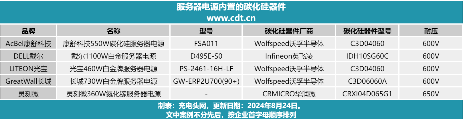

服务器电源内置的碳化硅器件
文中出现的碳化硅器件如上表所示。

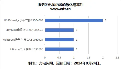

将文中碳化硅器件厂商占比绘制成饼图,发现Wolfspeed占比最高,可达60%。
另将文中碳化硅器件实际应用次数绘制成条形图,发现WolfspeedC3D04060应用次数最多,为2次。

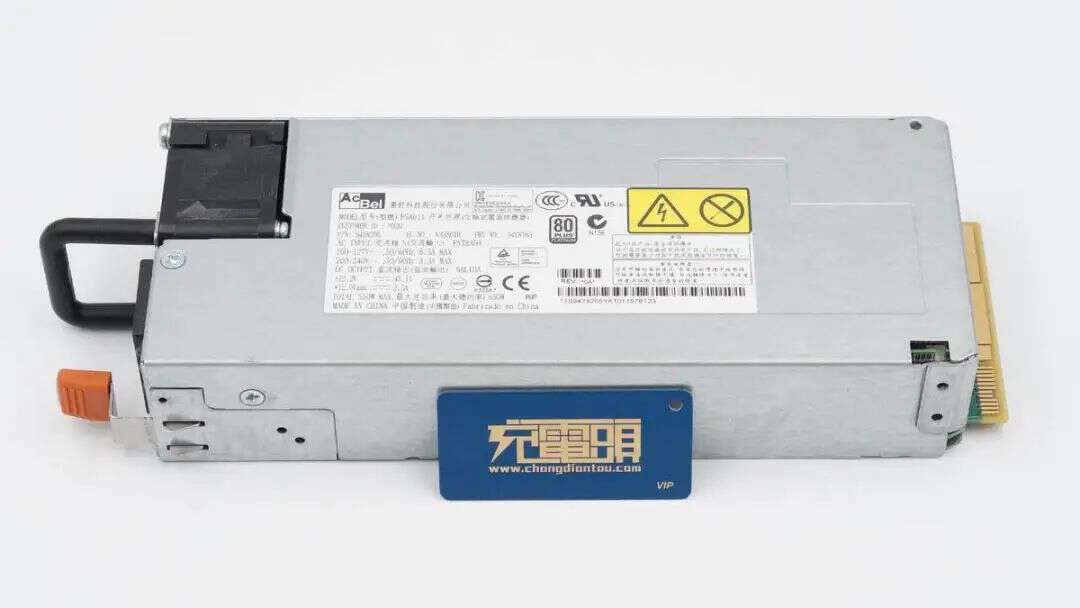

AcBel康舒科技
康舒科技550W碳化硅服务器电源
康舒科技这款550W服务器电源采用电镀金属外壳设计,加强散热和保护性,另外采用螺丝封装固定,尾部采用线路板金手指输出。
内置碳化硅器件

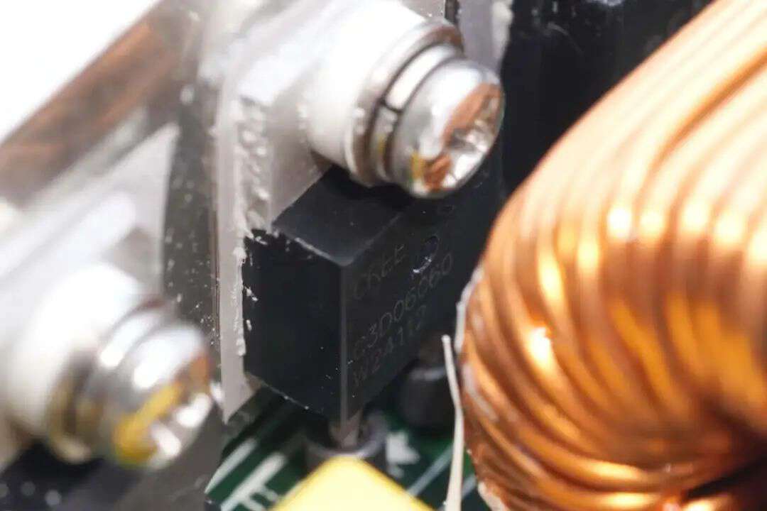

Wolfspeed沃孚半导体C3D04060
Wolfspeed C3D04060是一款碳化硅二极管,耐压600V,155℃下额定电流4A,具备高频、高效、零反向恢复电流、零正向恢复电压的特性,可以提升产品整机效率,降低散热成本。适用于PFC升压整流、AC/DC转换等场景应用。

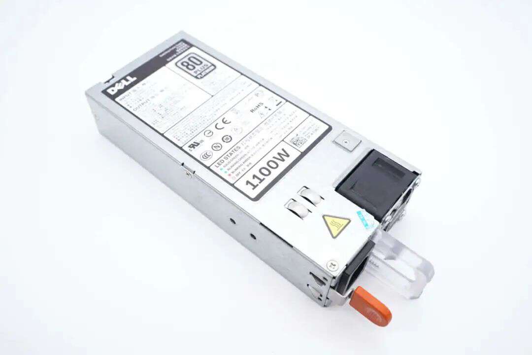

DELL戴尔
戴尔1100W白金服务器电源
戴尔这款服务器电源大约为2014年以后生产,为12V输出,输出电流为91.6A,最大输出功率为1100W,通过了80 PLUS 白金标准。另外这款电源提供12V待机电源,输出电流为3A。电源为砖块造型,采用PCB金手指连接器。
内置碳化硅器件
Infineon英飞凌IDH10SG60C
英飞凌IDH10SG60C是一颗耐压600V 10A的碳化硅二极管,采用TO220封装。具备无反向恢复电荷特性,更耐高温,同时环境温度基本不会影响产品性能,适合PFC电路、光伏能源、电机驱动等场景应用。

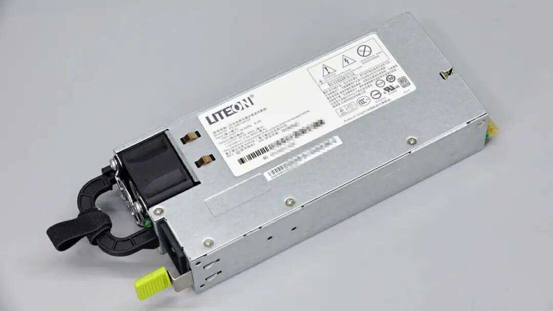

LITEON光宝
光宝460W白金牌服务器电源
光宝科技的这款服务器电源大约为10年前生产,电源为12V输出,输出电流为38.3A,输出功率为460W,通过了80 PLUS 白金标准。此外电源还具备12V待机电压输出,输出电流为2.5A。电源采用板砖造型,采用金手指连接器,支持热拔插。
内置功率MOS
Wolfspeed C3D04060
Wolfspeed C3D04060是一颗600V耐压,6A的碳化硅二极管,具备高频、高效、零反向恢复电流以及零正向恢复电压特性,有效提升系统效率。这款器件还并针对PFC应用场景做了特殊优化。

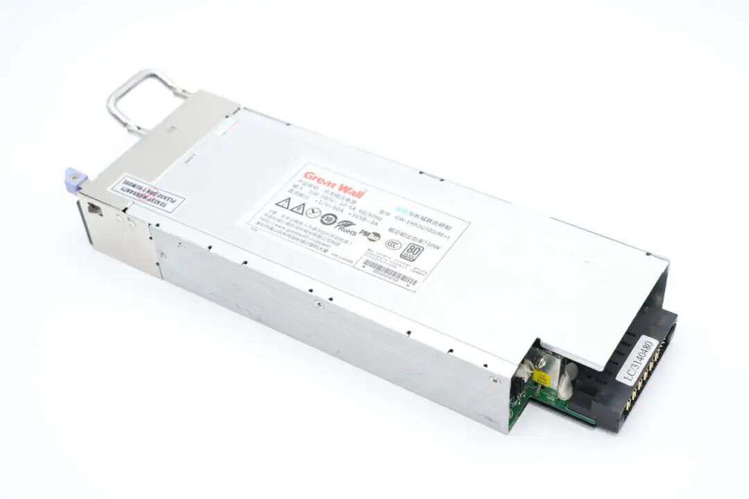

GreatWall长城
长城730W白金牌服务器电源
长城这款730W服务器电源的输出电压为12V,输出电流为60A,待机电源输出功率为5V3A,额定输出功率为730W。电源通过了80PLUS白金标准,输出侧采用连接插座。

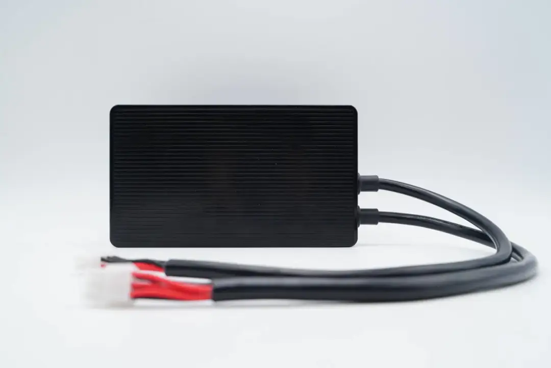

灵刻微
灵刻微360W氮化镓服务器电源
灵刻微这款360W服务器电源通过使用氮化镓技术以及大面积散热片,实现了大功率被动散热的服务器设计。正因为被动散热的设计,电源无需散热风扇,没有噪声,也不需要拆开清理灰尘,成为免维护电源。

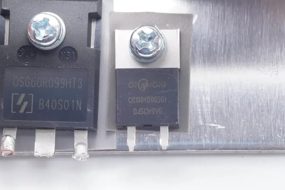

CRMICRO华润微CRXI04D065G1
内置的PFC整流二极管来自华润微,型号为CRXI04D065G1,是一颗耐压650V的碳化硅二极管,158℃下工作电流4A,采用华润微自主的6寸碳化硅生产线制造。器件具有低导通压降,可降低导通损耗,并具有极低的开关损耗。采用TO220封装,使用螺丝通过绝缘导热垫固定在散热片上。

通过上文的拆解案例,我们可以看到在碳化硅器件厂商占比方面,Wolfspeed实际占比最高,可达60%,而英飞凌和华瑞微两家厂商则平分剩下的四成,各自占比20%。而在碳化硅器件实际应用次数方面,应用次数最多的型号为Wolfspeed C3D04060,有2次应用,其余3款型号只有一次应用。虽然碳化硅二极管在现今应用案例不多,但可以预见的是,未来碳化硅二极管在大功率电源领域会有更广泛的应用,是一类战未来的功率器件。
