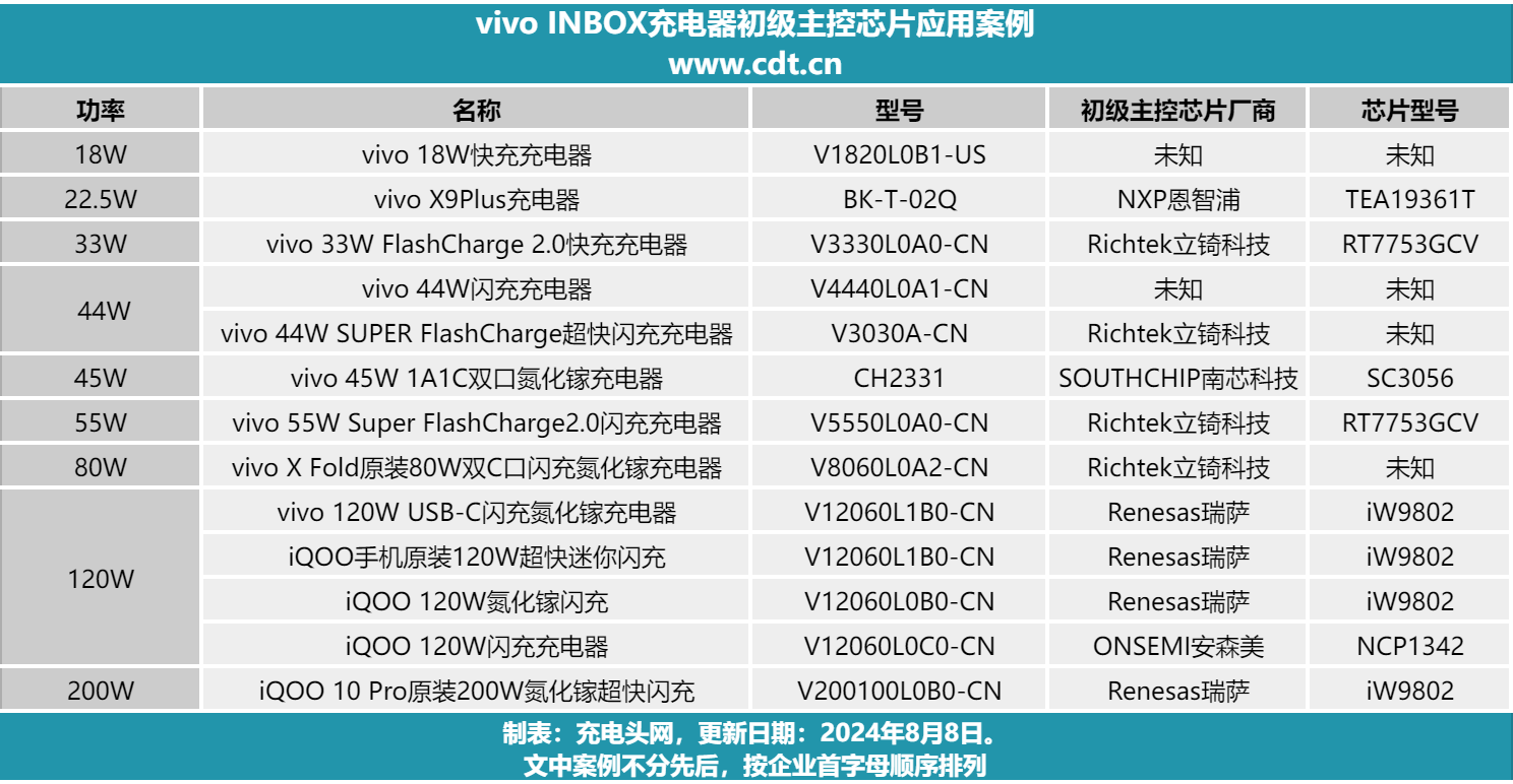

vivo INBOX充电器初级主控芯片应用案例
文中出现的主控芯片如上表所示。

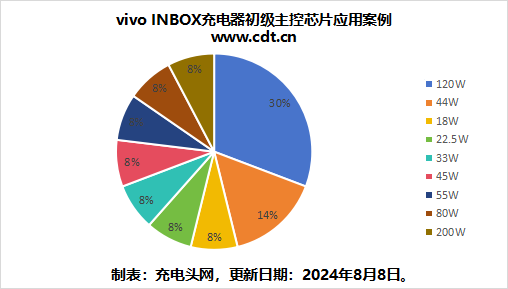

将文中拆解案例的功率占比绘制成饼图,可见120W充电器的拆解案例最多,占比可达30%。

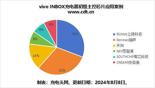

将文中出现的电源芯片厂商占比绘制成饼图,发现立锜科技和瑞萨两家厂商并列第一,占比均为31%。

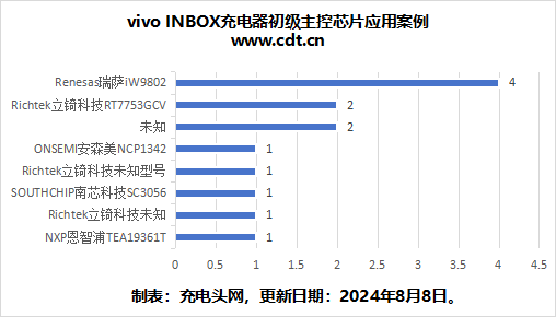

另将单芯片实际应用次数绘制成条形图,发现瑞萨IW9802的实际应用次数最高。

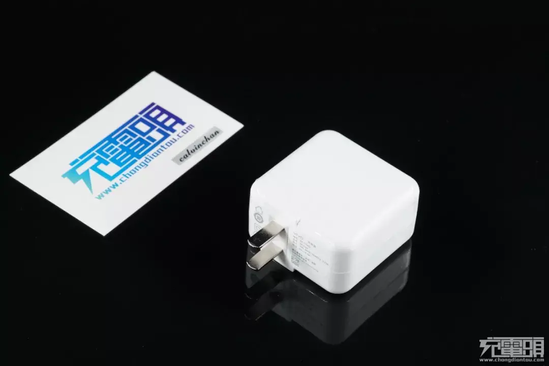

vivo 18W快充充电器
vivo这款这款充电器采用美规固定插脚,整体采用白色机身,在侧面印有产品信息。充电器支持100-240V全球宽电压输入,具备5V2A和9V2A两档输出电压,支持18W快充。这款充电器由上市公司奥海科技代工,质量可靠,品质过硬。

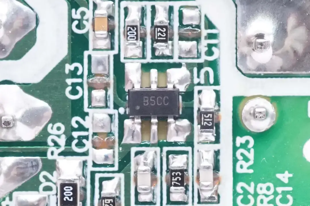

内置初级主控芯片
丝印B5CC芯片
初级主控芯片丝印B5CC,采用SOT23-6封装,具体型号不明。

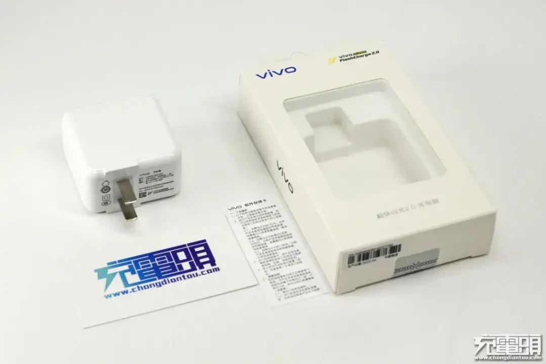

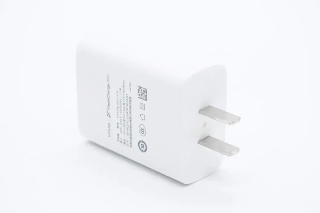

vivo 33W FlashCharge 2.0快充充电器
vivo最新推出的这款FlashCharge 2.0快充充电器风格较之前的原装充电器而言有较大区别,机身更为修长。机身外壳采用的是白色阻燃PC材质,哑光处理,耐刮且不沾指纹。性能方面,除了支持vivo最新的FlashCharge2.0快充之外,还支持QC2.0快充协议,可兼容vivo老款机型18W快充。
内置主控芯片
Richtek立锜科技RT7753GCV
内置的初级主控芯片来自立锜科技,丝印6C=L2H,型号为RT7753GCV。RT7753GCV 不仅能提供高能效的控制方案,而且在 5V待机状态下还能提供低于50mW的超低待机功耗。
1、拆解报告:vivo 33W FlashCharge 2.0快充充电器

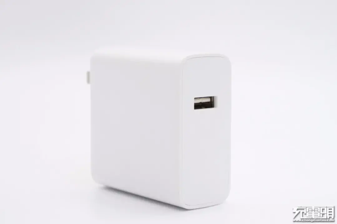

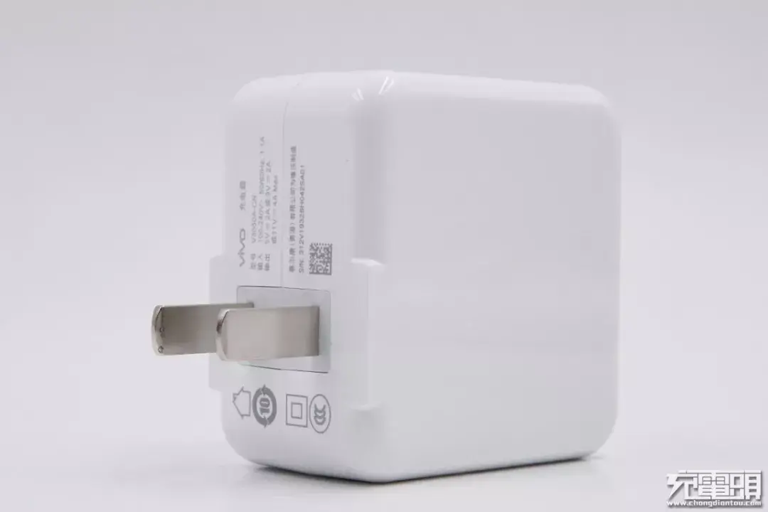

vivo 44W闪充充电器
vivo这款44W充电器为配机充电器,采用常见的直板造型,白色机身,配有固定国标插脚,支持100-240V全球宽电压输入,满足国内外使用需求。充电器输出端配有单USB-A接口,支持11V4A 44W vivo FlashCharge,还支持QC2.0快充,具备5V2A,9V2A两档输出电压。

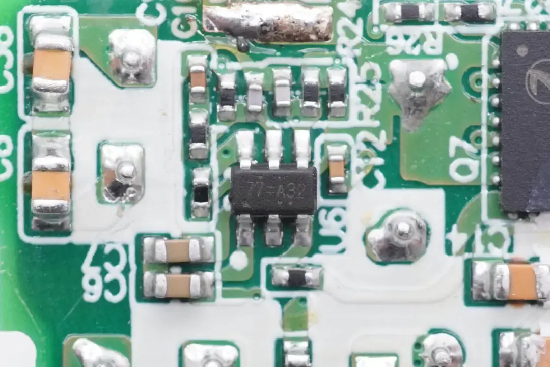

内置初级主控芯片
Richtek立锜科技未知型号芯片
开关电源主控丝印77=A32,来自立锜科技,具体型号未知。
1、拆解报告:vivo X Fold原装80W双C口闪充氮化镓充电器

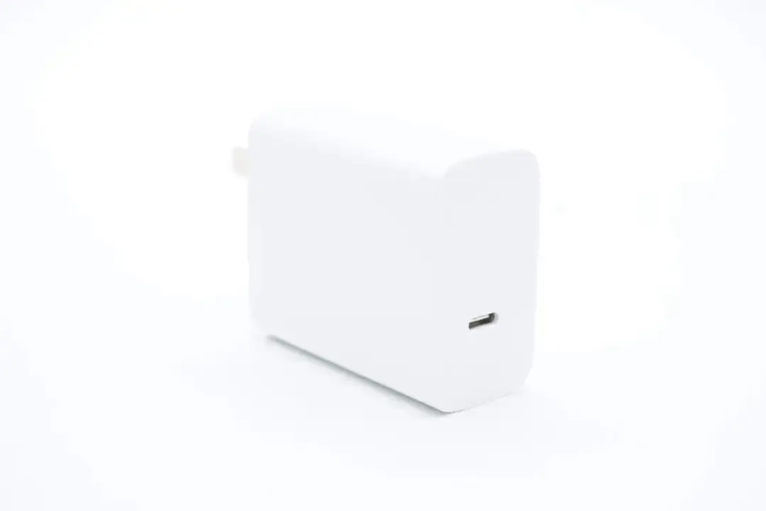

120W功率段

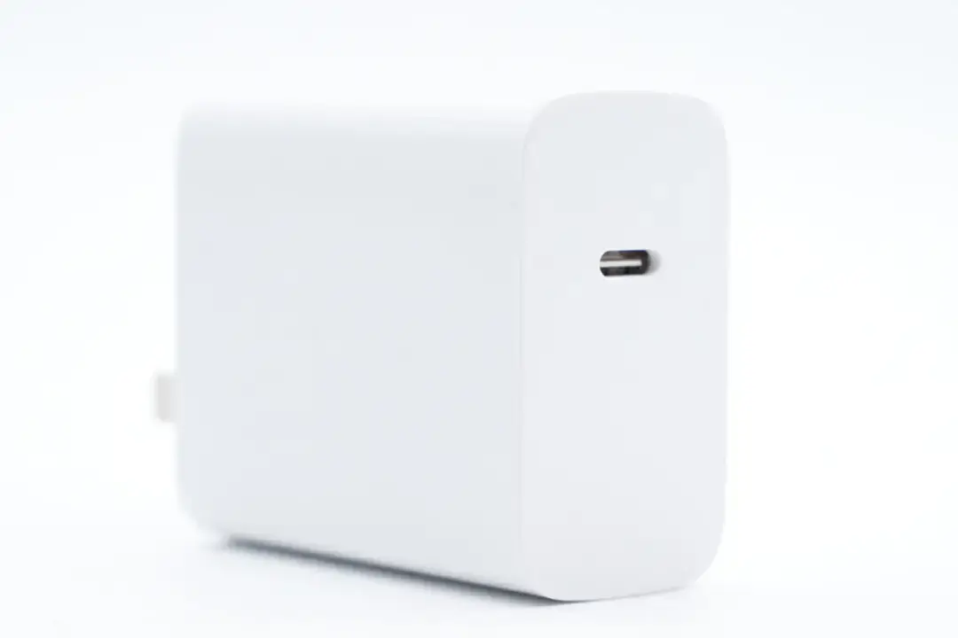

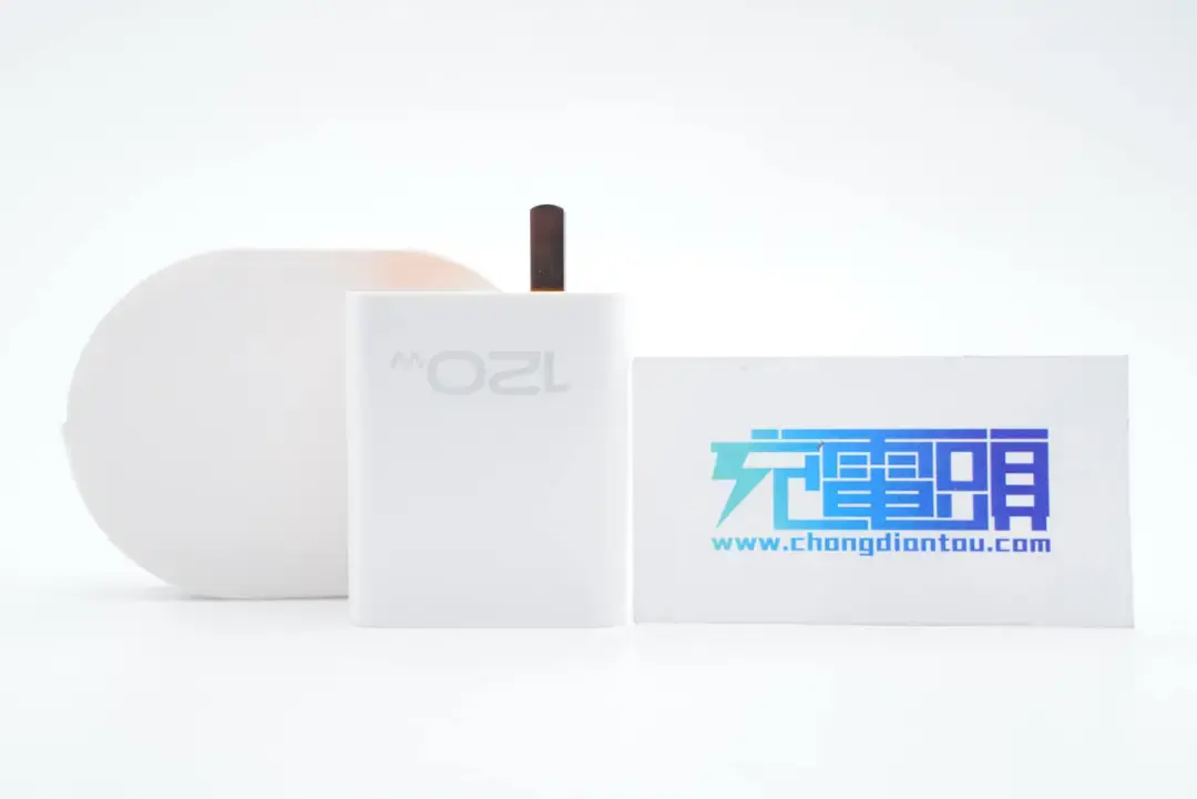

vivo 120W USB-C闪充氮化镓充电器
vivo这款120W超快闪充迷你充电器采用经典的白色直板机身设计,充电器配有固定国标插脚,体积小巧。充电器配备单USB-C接口,支持20V 6A 120W vivo FlashCharge,并具备65W PD快充输出,满足手机大功率充电的同时,也能为笔记本电脑充电。

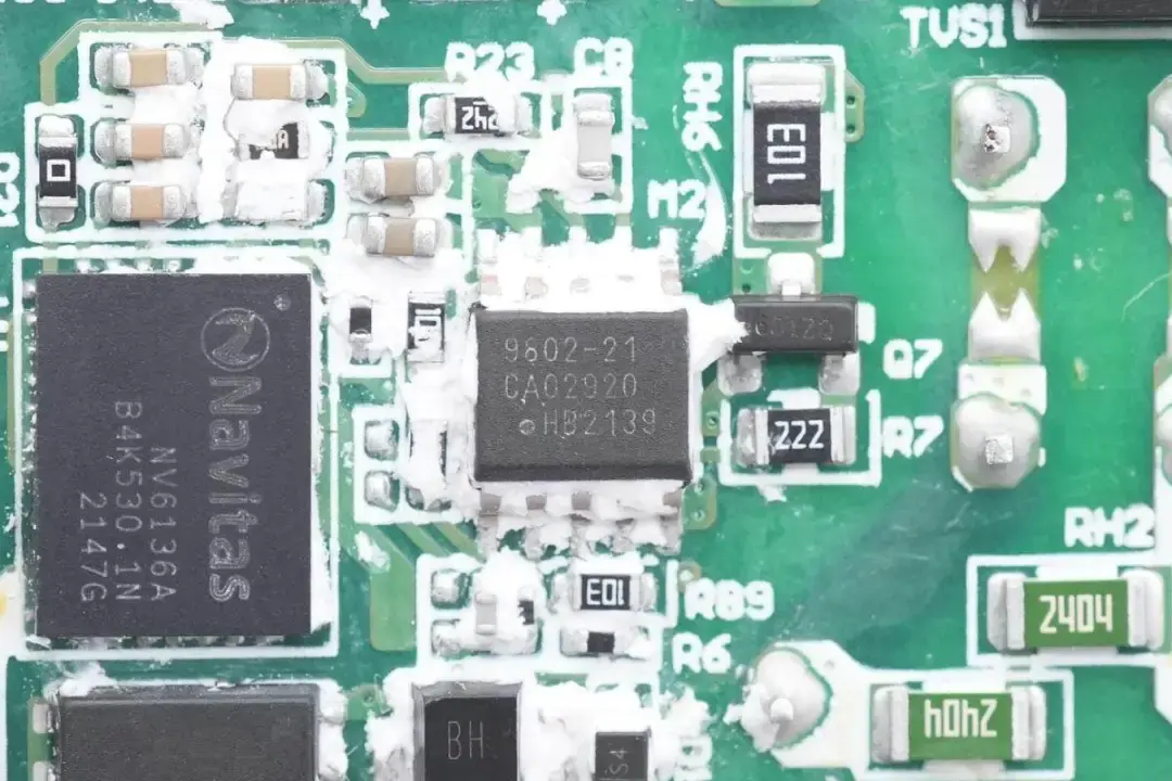

内置初级主控芯片

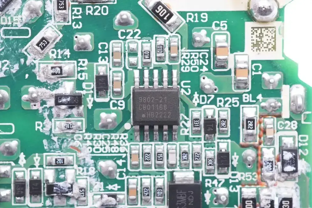

Renesas瑞萨iW9802
初级主控芯片采用瑞萨iW9802,这是一颗高性能的数字化开关电源反激控制器,支持零电压开关和自适应的多模式控制运行,搭配次级控制器可实现高功率密度和高输出精度的设计。iW9802可搭配Dialog的次级侧控制器共同使用,提供低于20mW的空载功耗。
1、拆解报告:vivo 120W USB-C闪充氮化镓充电器

内置初级主控芯片
Renesas瑞萨iW9802
开关电源PWM控制器采用瑞萨iW9802,是一颗高性能的数字化开关电源反激控制器,支持零电压开关和自适应的多模式控制运行,搭配次级控制器可实现高功率密度和高输出精度的设计。iW9802可搭配Dialog的次级侧控制器共同使用,提供低于20mW的空载功耗。
1、内置英诺赛科定制氮化镓芯片,iQOO手机原装120W超快迷你闪充拆解

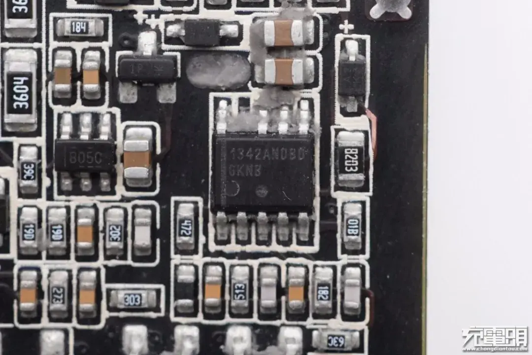

内置初级主控芯片
ONSEMI安森美NCP1342
这款充电器内置的主控芯片为安森美NCP1342,这是一颗高频初级PWM控制器,内置主动X2电容放电和多重完善的保护功能,空载功耗低于 30 mW。
1、15分钟充满手机,iQOO 120W闪充充电器深度拆解

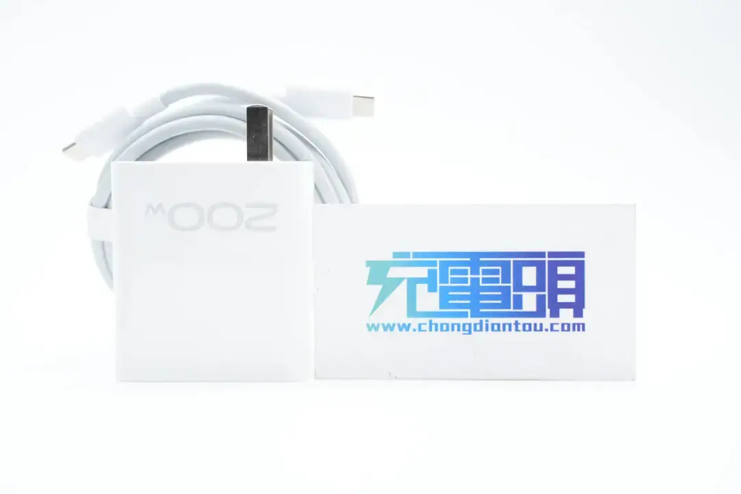

200W功率段

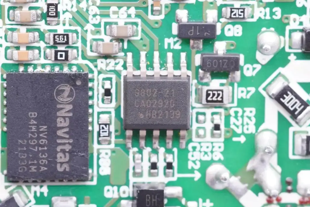

iQOO 10 Pro原装200W氮化镓超快闪充
iQOO推出的这款200W氮化镓闪充内置了两颗纳微NV6136A氮化镓功率芯片,相比之前推出的120W氮化镓闪充,体积只是稍微增大了一点,功率密度得到显著提升。这款充电器支持200W超快闪充和65W通用PD输出,以及5-20V3.25A PPS输出,还可以为笔记本和其他的手机快充,通用性也不错。
内置初级主控芯片
Renesas瑞萨iW9802
初级主控芯片采用瑞萨iW9802,是一颗高性能的数字化开关电源反激控制器,支持零电压开关和自适应的多模式控制运行,搭配次级控制器可实现高功率密度和高输出精度的设计。iW9802可搭配Dialog的次级侧控制器共同使用,提供低于20mW的空载功耗。
1、拆解报告:iQOO 10 Pro原装200W氮化镓超快闪充
充电头网通过整理以往vivo INBOX充电器的拆解案例了解到,在充电器功率占比方面,120W充电器占比最高,为30%,其次便是44W充电器,占比为15%。而在电源芯片厂商占比方面,立锜科技和瑞萨并列第一,占比均为31%。最后在单芯片实际应用次数方面,出现次数最多的芯片为瑞萨iW9802,有4次应用,其次便是立锜科技RT7753GCV,有2次应用。
