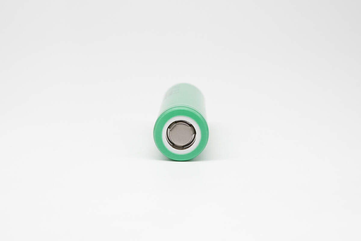

外观介绍

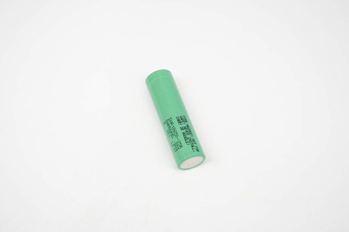

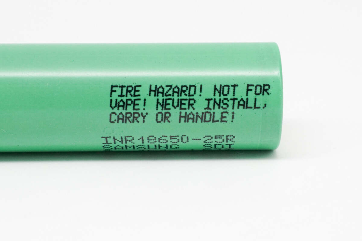

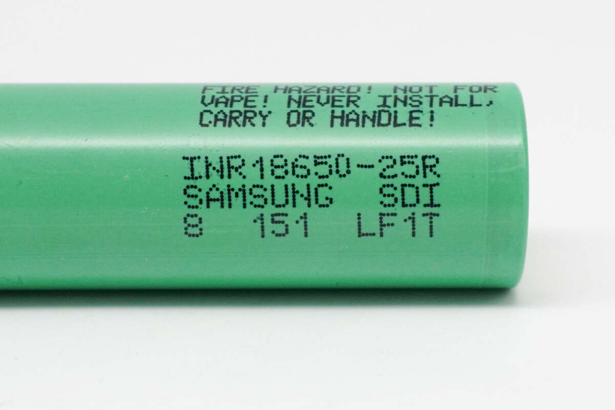

三星INR18650-25R电芯采用绿色套膜,下部分带有基础信息丝印。
丝印处上部分为安全警告标语。
下半部分为型号:INR18650-25R,厂商:SAMSUNG SDI以及出厂喷码。

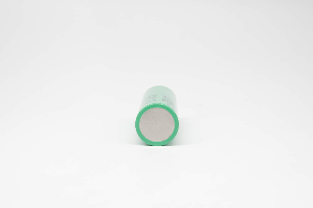

三星INR18650-25R电芯负极接触面采用合金金属材质制作,阳极氧化工艺处理,耐用防腐。
三星INR18650-25R电芯正极接触面依旧为合金材质,三爪支撑,并配置泄气孔。

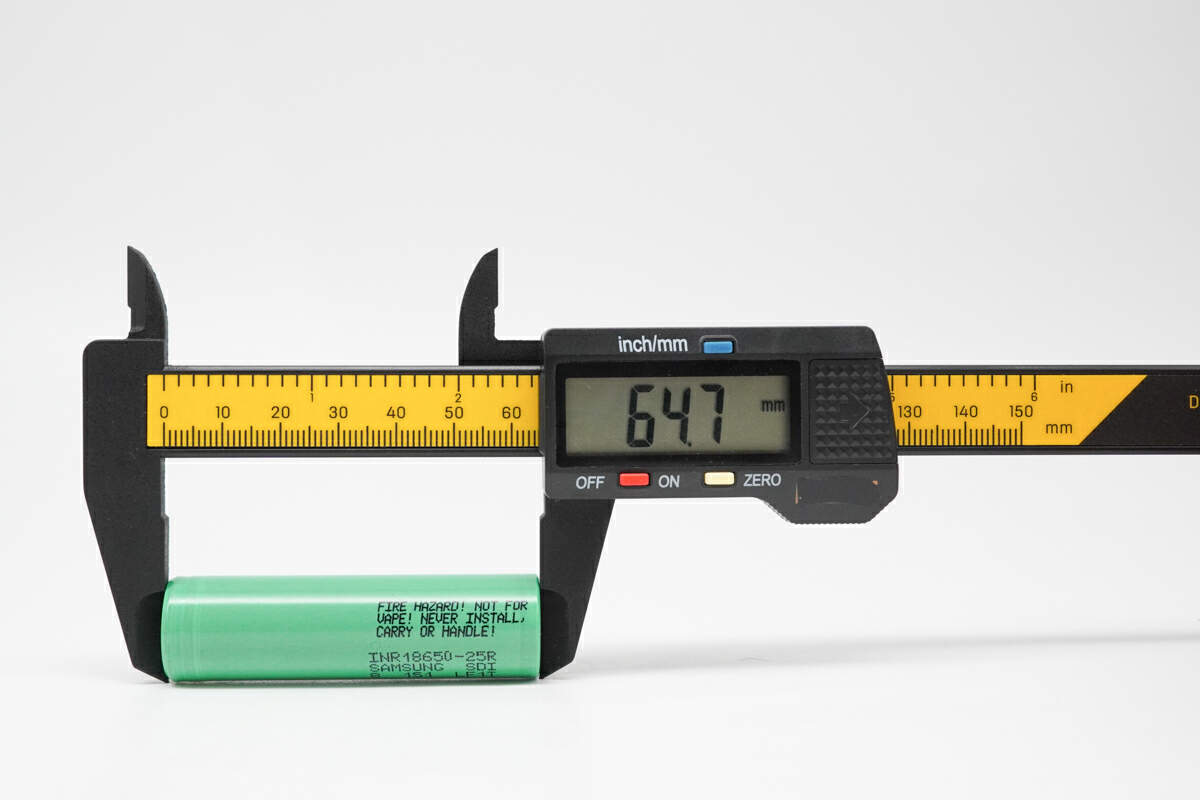

三星INR18650-25R电芯圆柱高度约为 64.7mm。

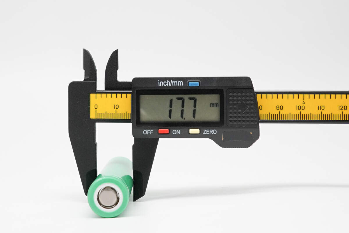

使用塑胶卡尺测得,三星INR18650-25R电芯圆柱直径约为 17.7mm。

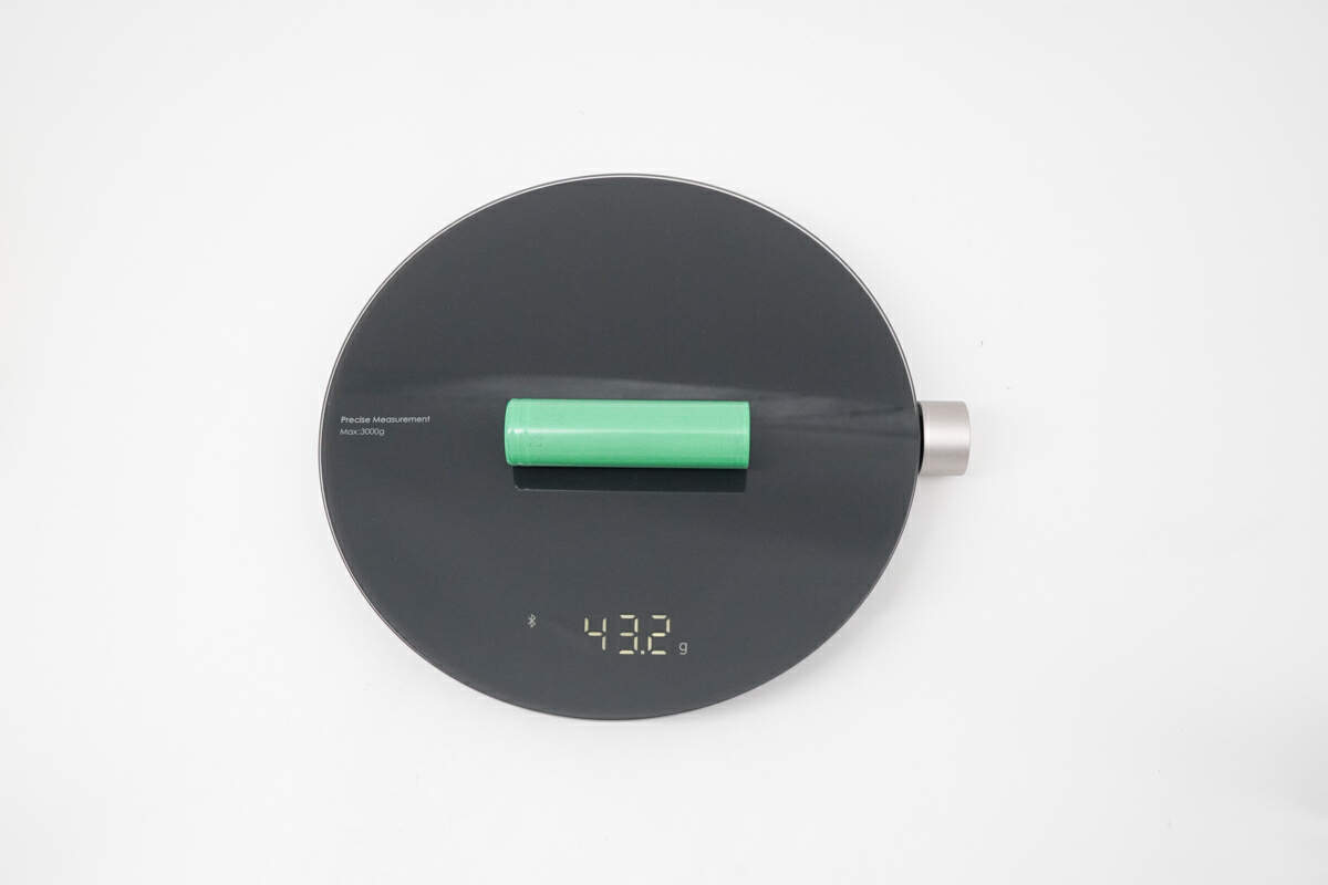

三星INR18650-25R电芯重量约为 43.2g。

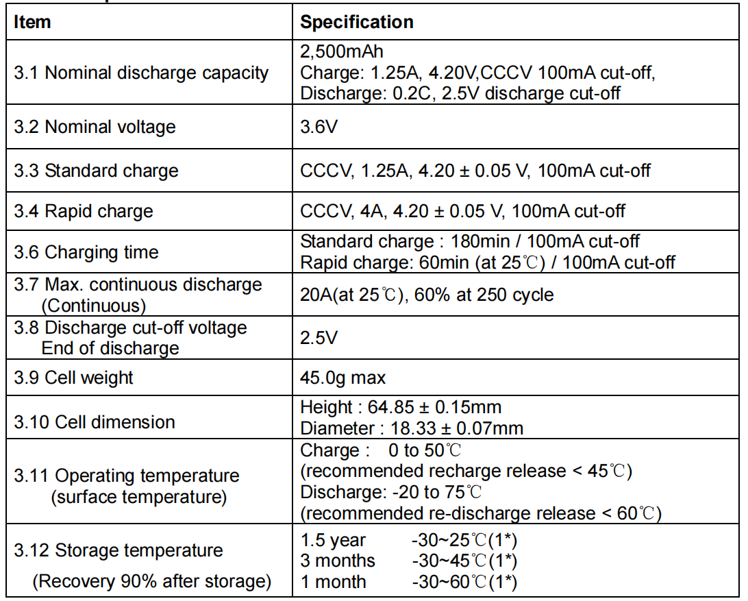

规格书介绍
通过规格书可以了解到:标称容量 2500mAh@0.5C,标称电压 3.6V,标准充电0.5C,标称放电 0.2C,最大充电电流 4A,最大放电电流 20A,放电截止电压 2.5V。

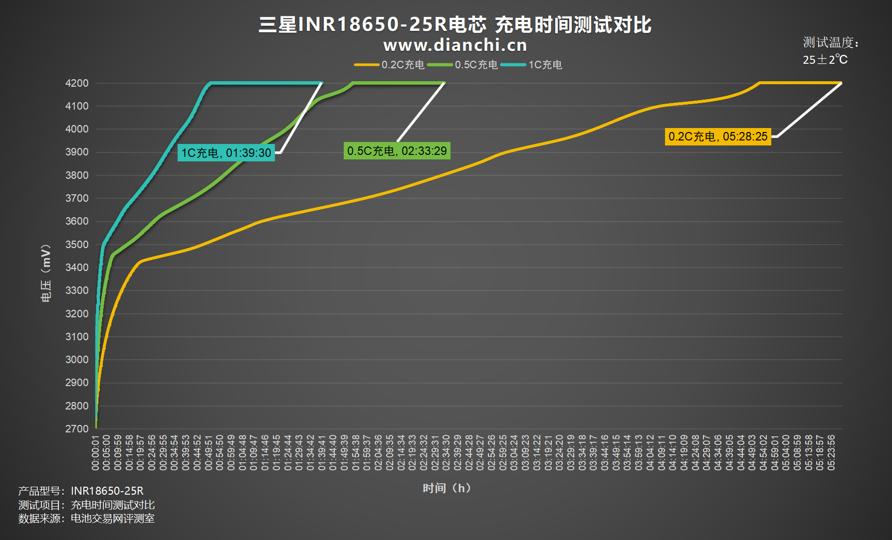

充电测试
充电测试将对0.2C、0.5C和1C倍率进行恒流恒压充电,统计其总耗时。

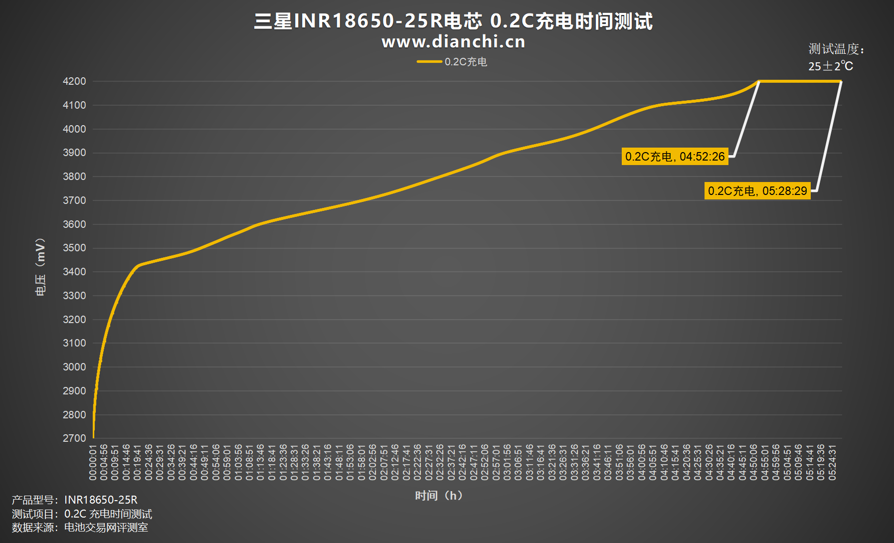

0.2C充电
绘制出折线图,设置电流为 500mA,0.2C为三星INR18650-25R电芯充电,充电截止电压为 4.2V,充至4.2V时间约为4小时52分钟,涓流完全充满时间约为5小时28分钟。

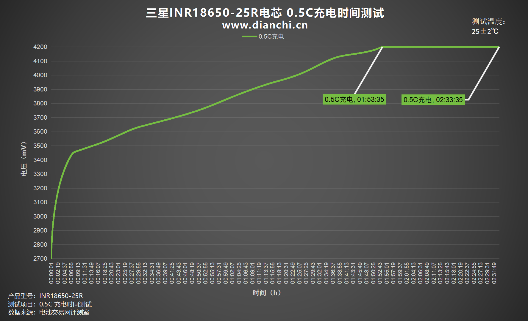

0.5C充电
绘制出折线图,设置电流为 1250mA,0.5C为三星INR18650-25R电芯充电,充电截止电压为 4.2V,充至4.2V时间约为1小时53分钟,涓流完全充满时间约为2小时33分钟。

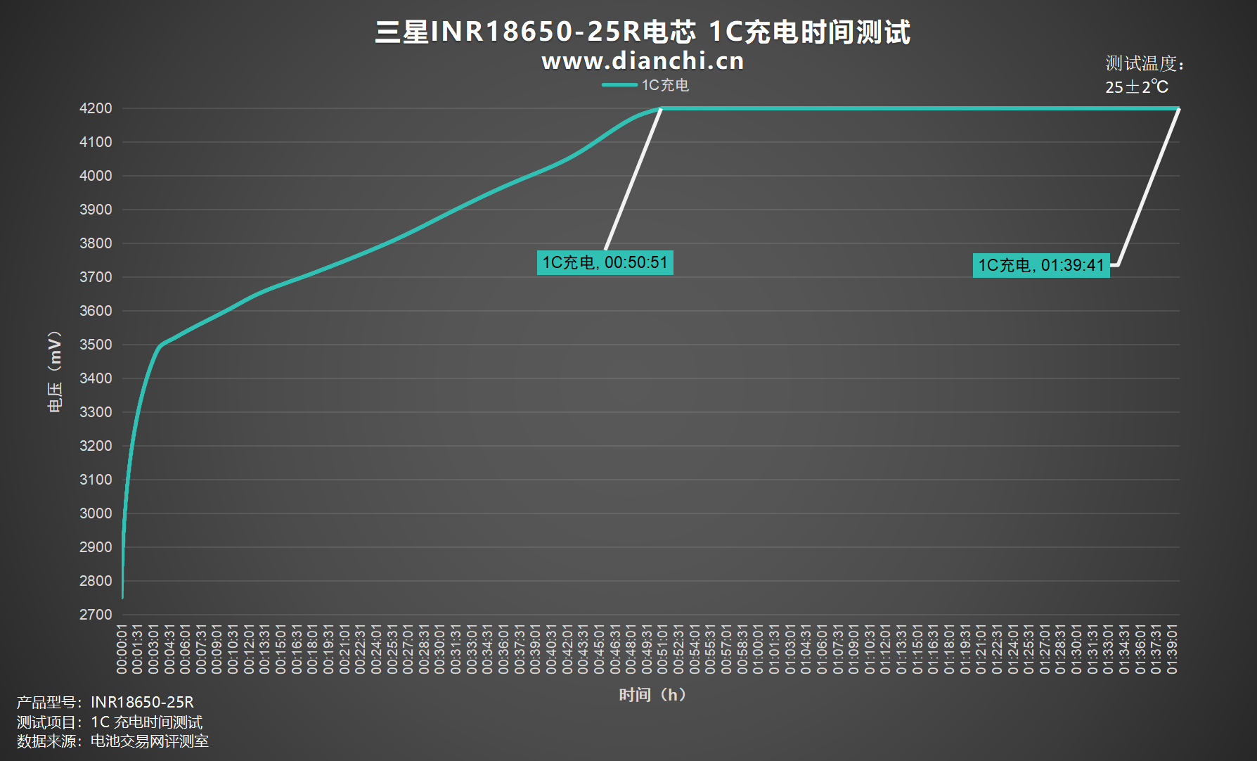

1C充电
绘制出折线图,设置电流为 2500mA,1C为三星INR18650-25R电芯充电,充电截止电压为 4.2V,充至4.2V时间约为50分钟,涓流完全充满时间约为1小时39分钟。
将测试数据绘制成折线图,充电测试中0.2C充电充满耗时5小时28分钟,0.5C充电充满耗时2小时33分钟,1C充电充满耗时1小时39分钟。

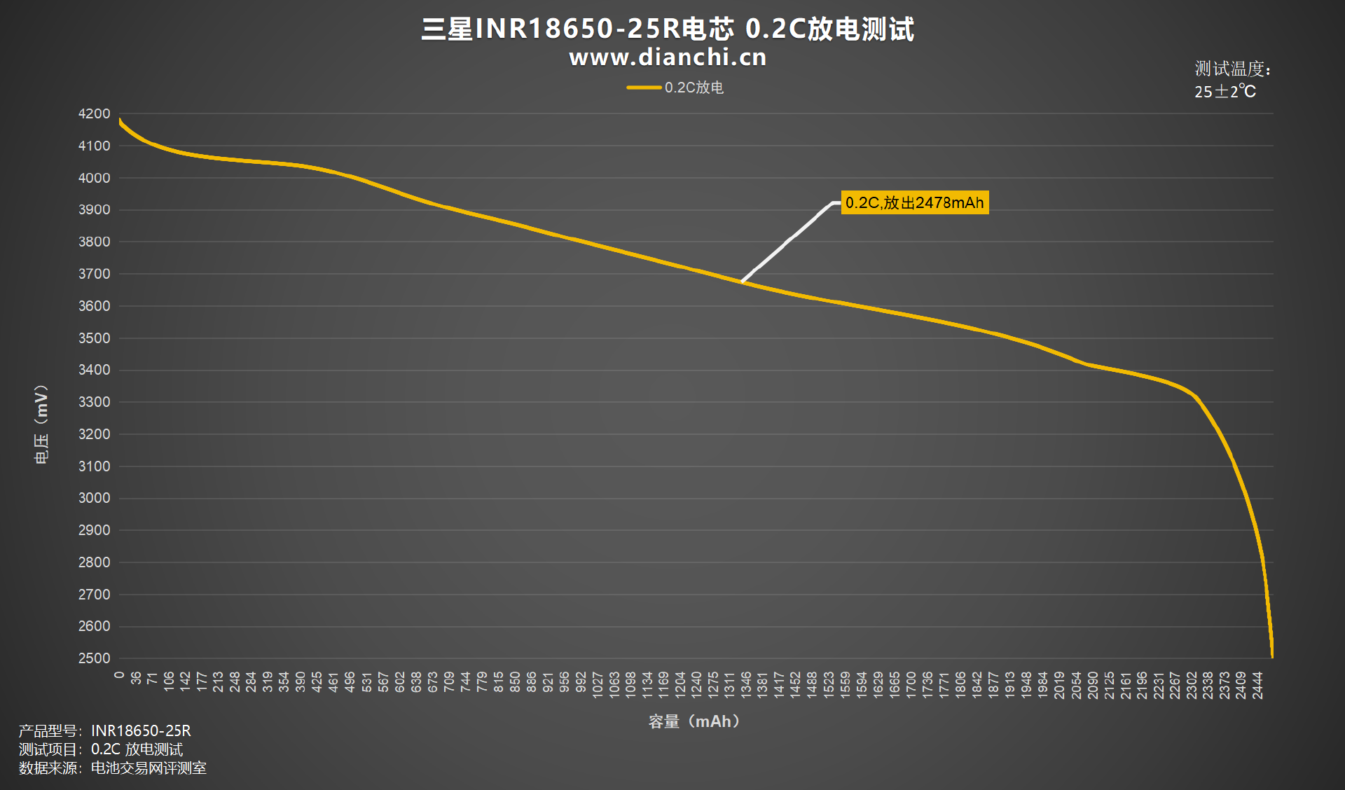

0.2C放电

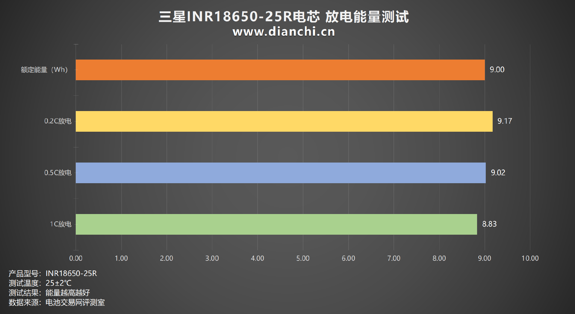

绘制出折线图,设置电流为 500mA,0.2C为三星INR18650-25R电芯放电,均压 3.7V,放到截止电压为 2.5V,耗时约4小时57分钟,放出容量2478mAh,放出能量9.17Wh。

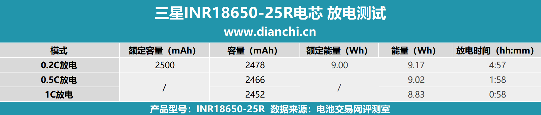

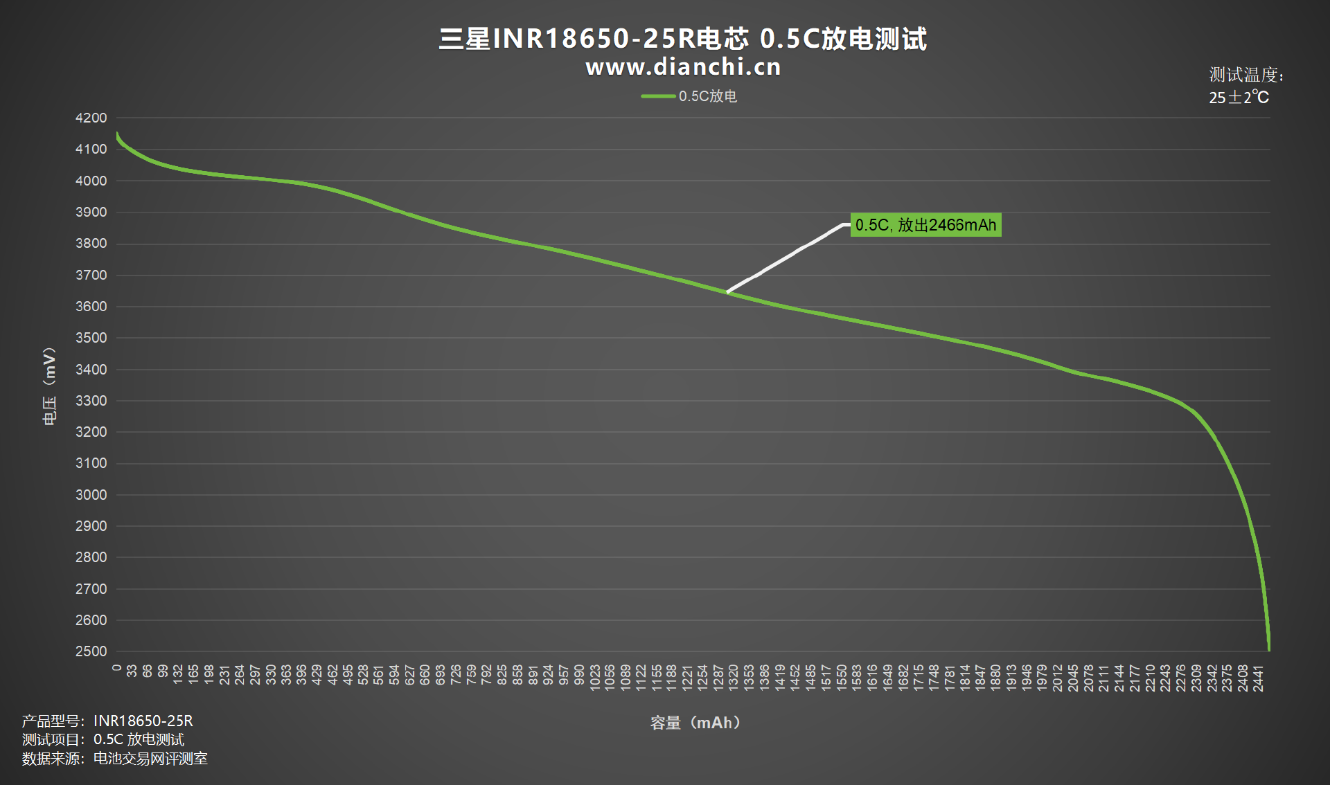

0.5C放电
绘制出折线图,设置电流为 1250mA,0.5C为三星INR18650-25R电芯放电,均压 3.66V,放到截止电压为 2.5V,耗时约1小时58分钟,放出容量2466mAh,放出能量9.02Wh。

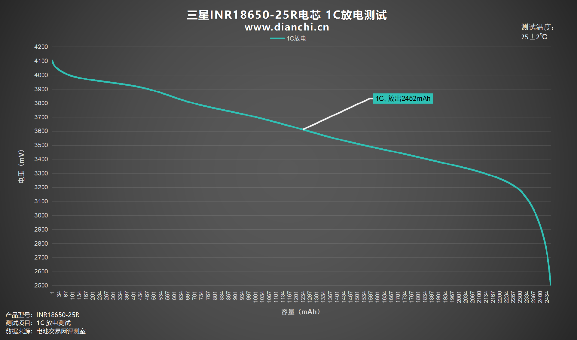

1C放电
绘制出折线图,设置电流为 2500mA,1C为三星INR18650-25R电芯放电,均压 3.6V,放到截止电压为 2.5V,耗时约58分钟,放出容量2452mAh,放出能量8.83Wh。
将测试数据汇总成表格,可以看出电芯在三种倍率下进行放电测试差距,放电时间最短的为1C放电,放电时间约为58分钟。放电时间最长的为0.2C放电,放电时间约为4小时57分钟。
将测试数据汇总成柱状图,放电测试中整体放电能量在8.83-9.17Wh之间;其中放电能量最高的是0.2C放电档位,放电能量达到9.17Wh;放电能量最低的是1C放电档位,放电能量为8.83Wh。
再来看看各档位放出的容量差异,将数据绘制出曲线图,可以看到 0.2C放电档位放出容量2478mAh,放出容量最低的是 1C放电档位放出容量2452mAh。

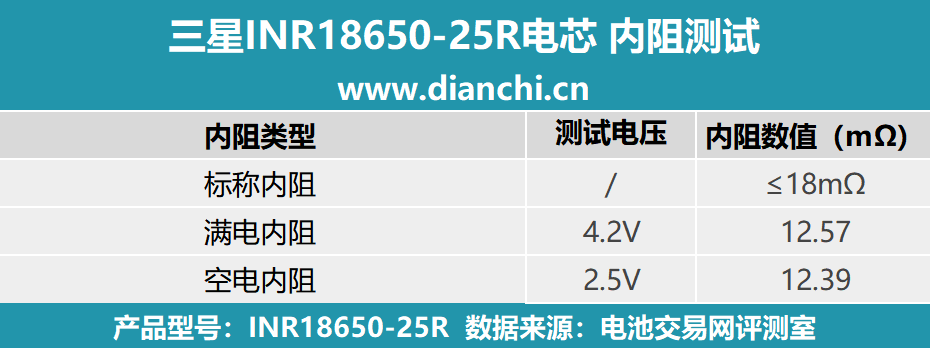

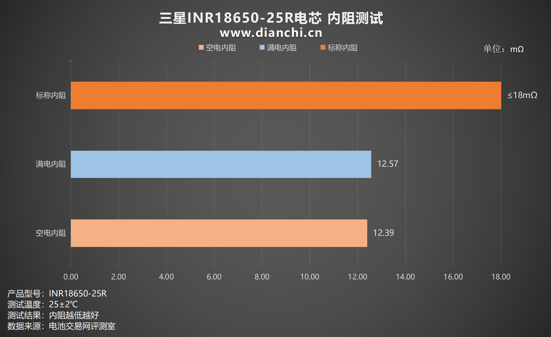

内阻测试
内阻测试部分,电池交易网将使用内阻测试仪器,分别测试 满电内阻 与 空电内阻。
将测试数据汇总至表格,可以看到满电内阻电压为 4.2V,空电内阻电压则为 2.5V,三星INR18650-25R电芯标称内阻是 ≤18mΩ。
绘制出柱状图,可以看到 4.2V满电内阻为 12.57mΩ,2.5V空电内阻为 12.39mΩ,均没有超过标称内阻,且满电与空电状态下内阻相差较小,表现优秀。

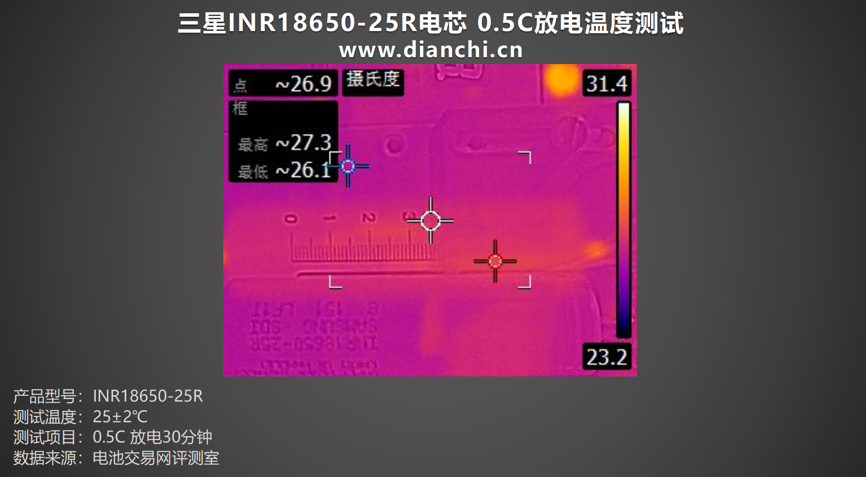

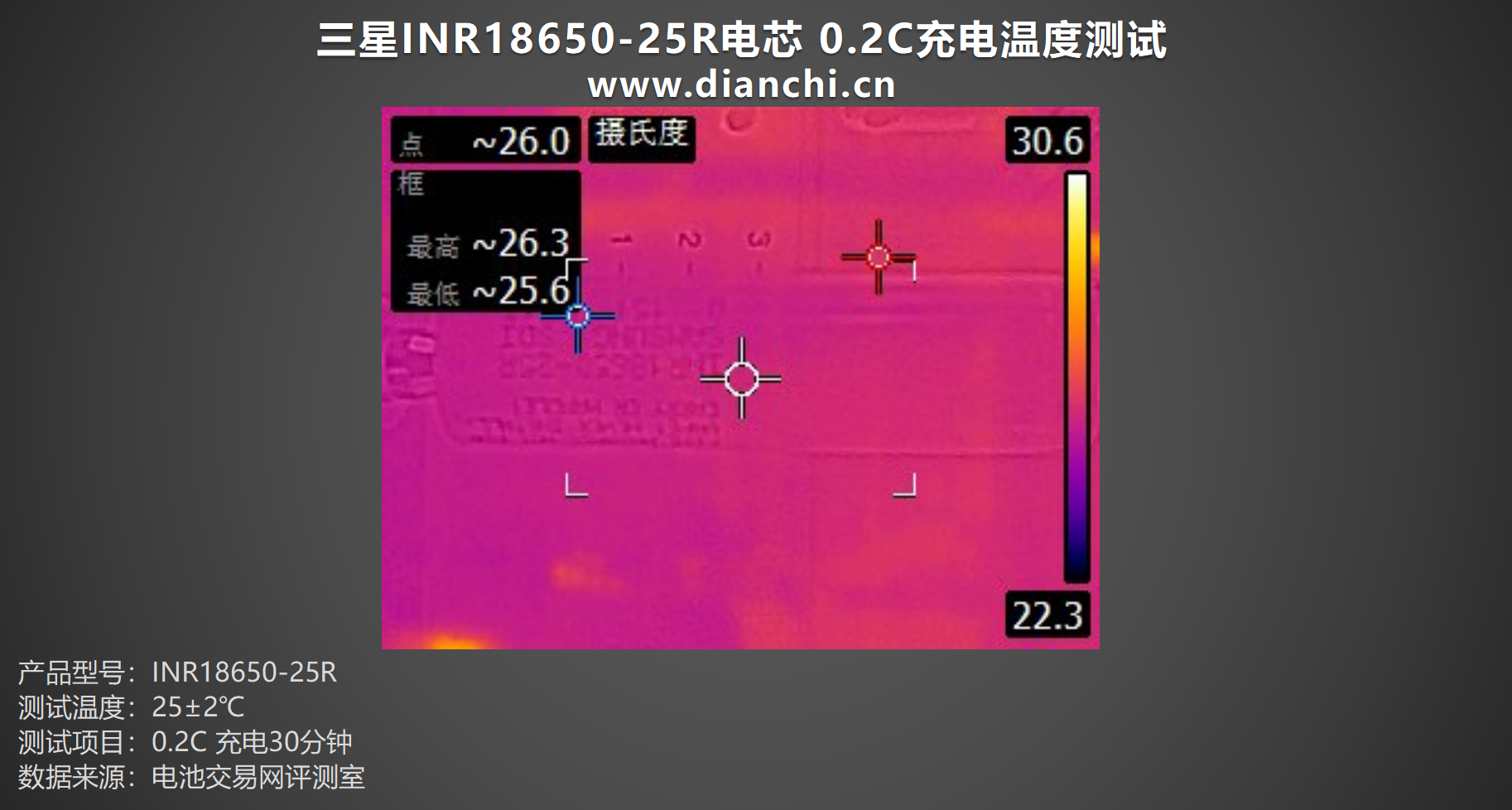

温度测试

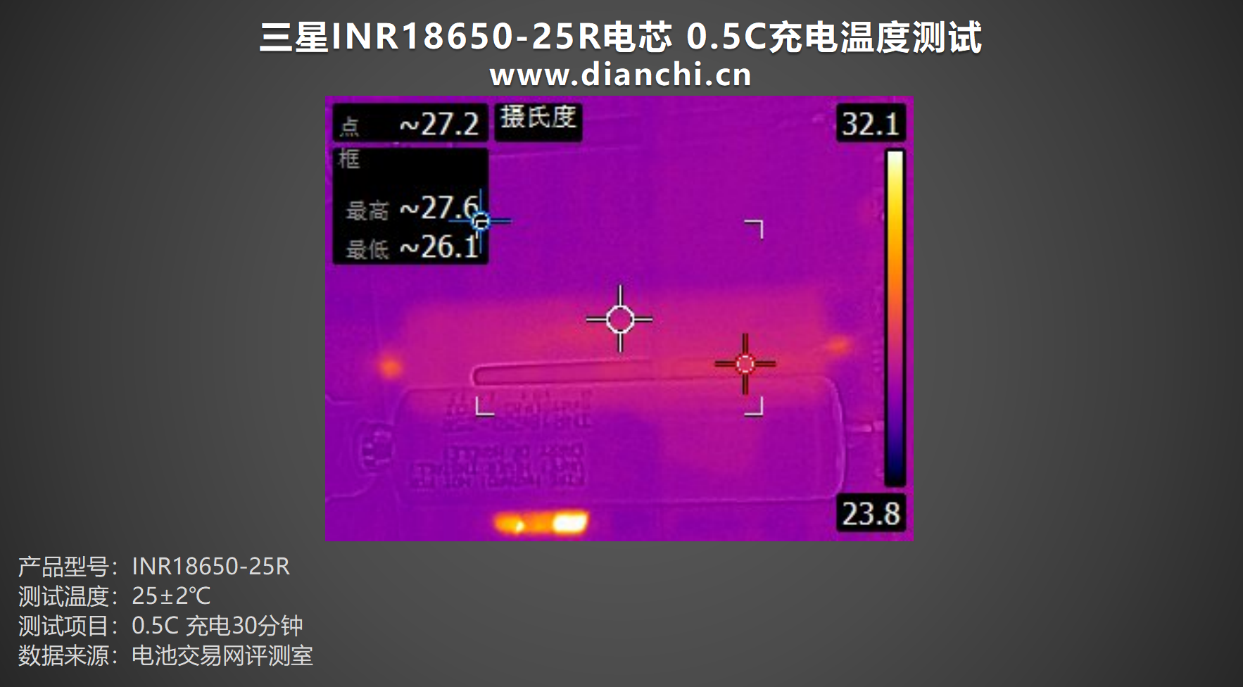

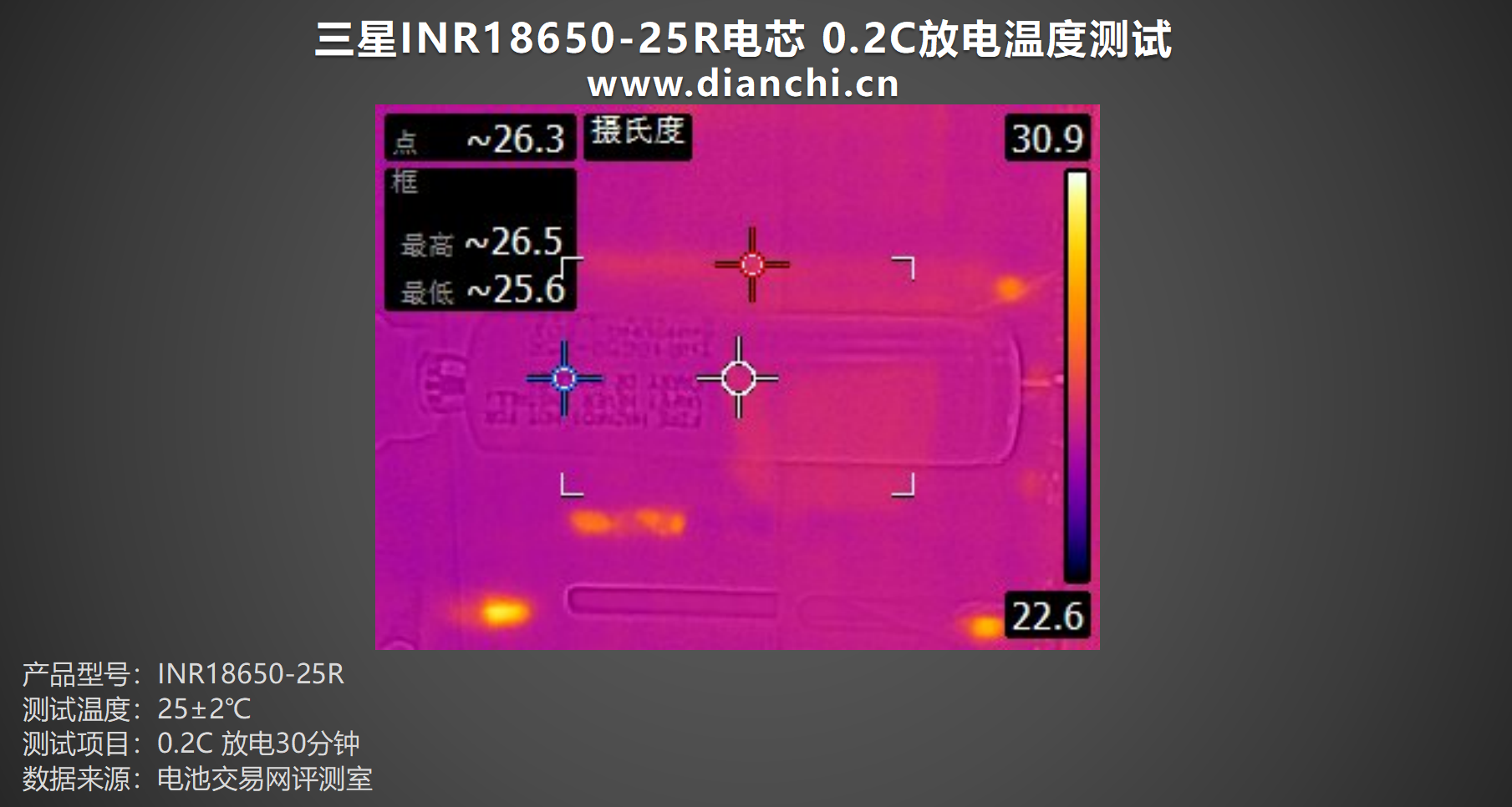

温度测试部分,电池交易网将对各个充放电倍率30分钟后的温度进行测量。
充电温度测试
0.2C充电
将三星INR18650-25R电芯以0.2C倍率进行充电30分钟,表面最高温度为26.3℃左右。
0.5C充电
将三星INR18650-25R电芯以0.5C倍率进行充电30分钟,表面最高温度为27.6℃左右。

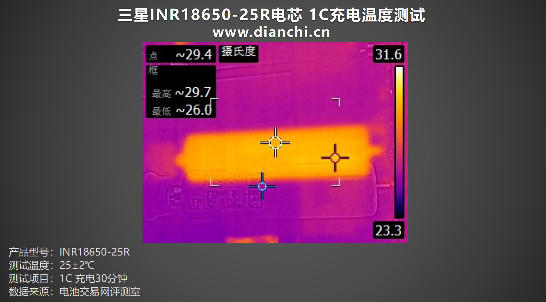

1C充电
将三星INR18650-25R电芯以1C倍率进行充电30分钟,表面最高温度为29.7℃左右。
放电温度测试
0.2C放电
将三星INR18650-25R电芯以0.2C倍率进行放电30分钟,表面最高温度为26.5℃左右。
0.5C放电
将三星INR18650-25R电芯以0.5C倍率进行放电30分钟,表面最高温度为27.3℃左右。

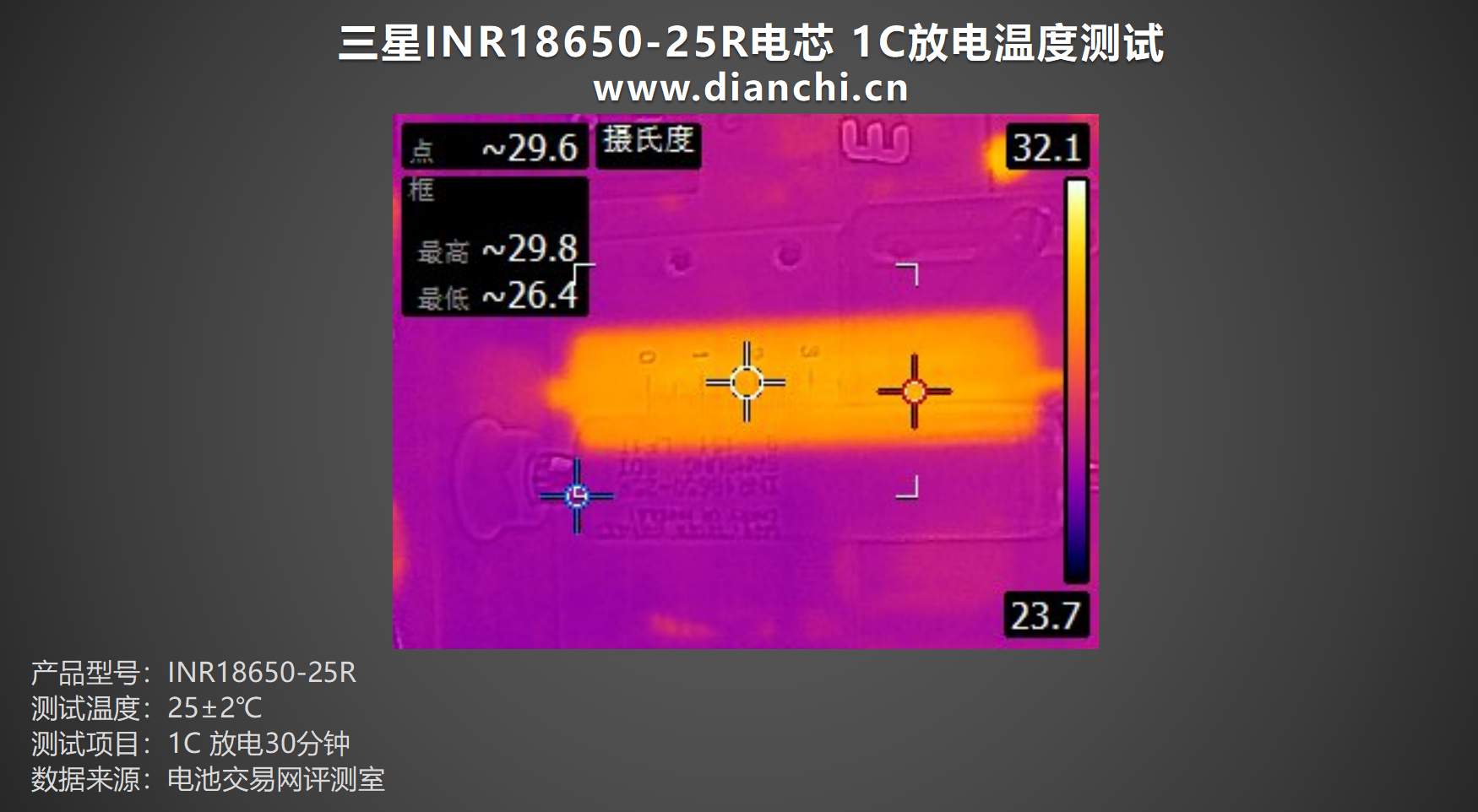

1C放电
将三星INR18650-25R电芯以1C倍率进行放电30分钟,表面最高温度为29.8℃左右。
