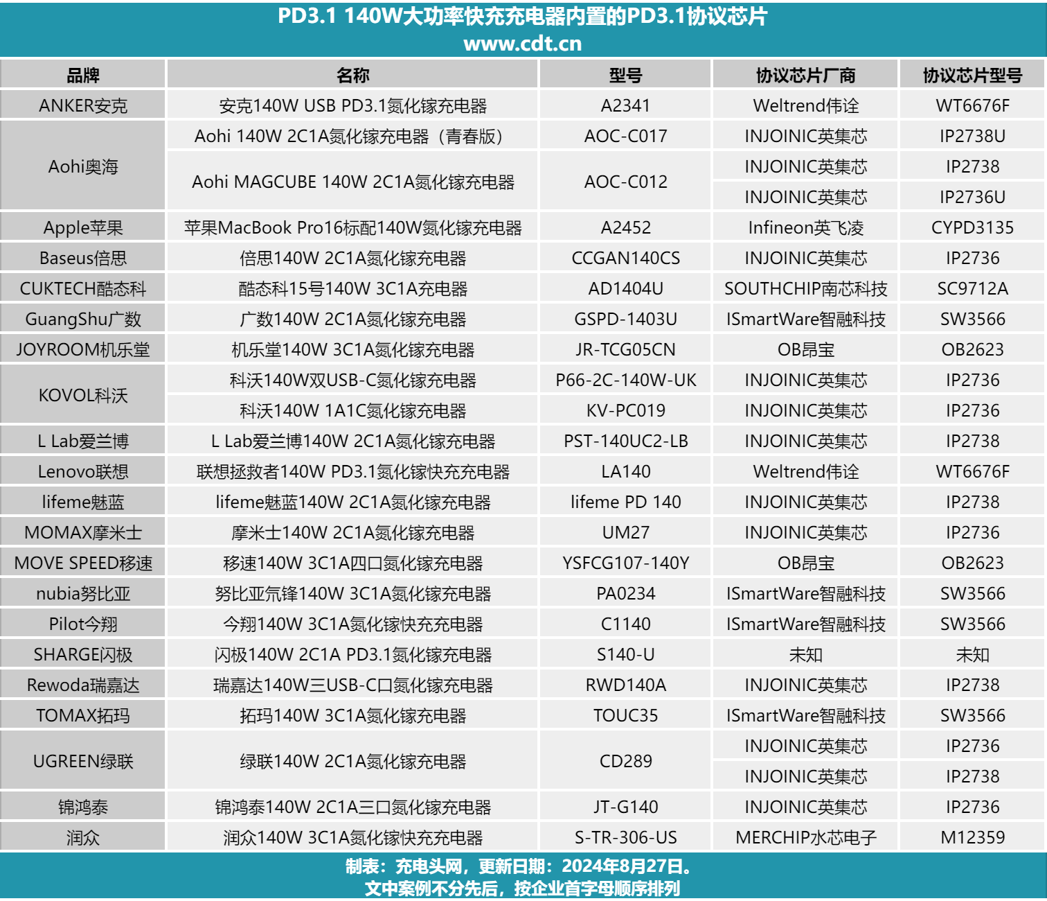

140W大功率快充充电器内置的PD3.1协议芯片
文中出现的PD3.1协议芯片如上表所示。

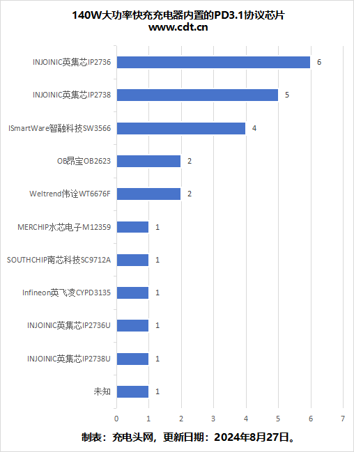

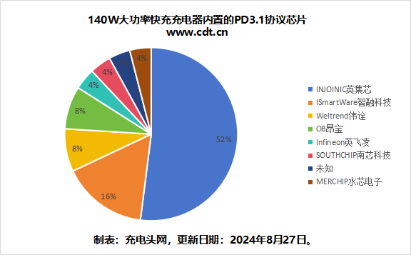

将文中PD3.1协议芯片厂商占比绘制成饼图,发现英集芯占比最高,可达52%。
另将文中协议芯片实际应用次数绘制成条形图,发现英集芯IP2736应用次数最多,可达6次。

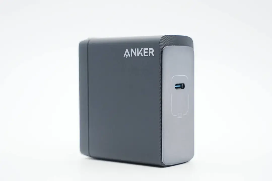

ANKER安克

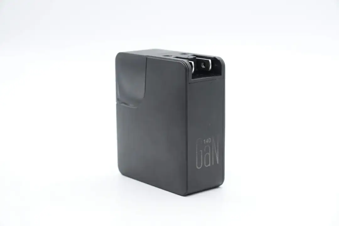

安克140W USB PD3.1氮化镓充电器
Anker这款全氮化镓140W充电器具备强悍的输出性能,兼容QC、PD、PPS主流快充协议,能够满足MacBook Pro 16笔记本使用,可获得与原装充电器相同的快充体验。内部采用PFC+HFB电路架构,具有高性能小体积优势。
内置协议芯片

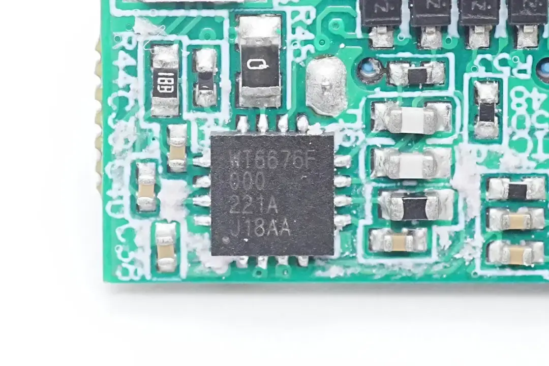

Weltrend伟诠WT6676F
USB PD协议芯片来自伟诠,型号WT6676F,是一颗支持USB PD3.1的协议芯片,支持36V输出电压,支持可编程的恒压恒流控制,内部集成低侧电流采样放大器,支持线损补偿。WT6676F支持可编程的保护功能,支持过压、欠压、过流和过热保护。

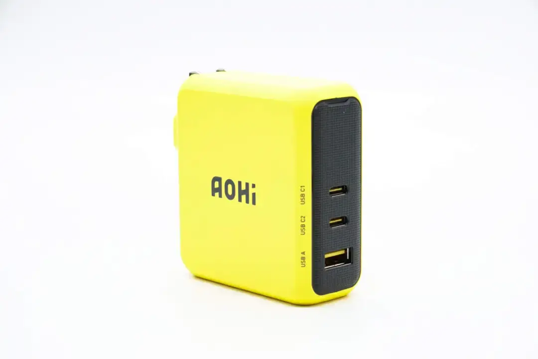

Aohi奥海
Aohi 140W 2C1A氮化镓充电器(青春版)
Aohi 140W氮化镓充电器(青春版)采用方形外壳设计,配有国标固定插脚,方便日常携带收纳。充电器具备2C1A接口,USB-C1接口支持140W PD3.1快充,USB-C2接口支持100W快充,三口均支持快充输出,并支持功率自动分配,可为两台笔记本电脑同时快充,性能强悍。
内置协议芯片

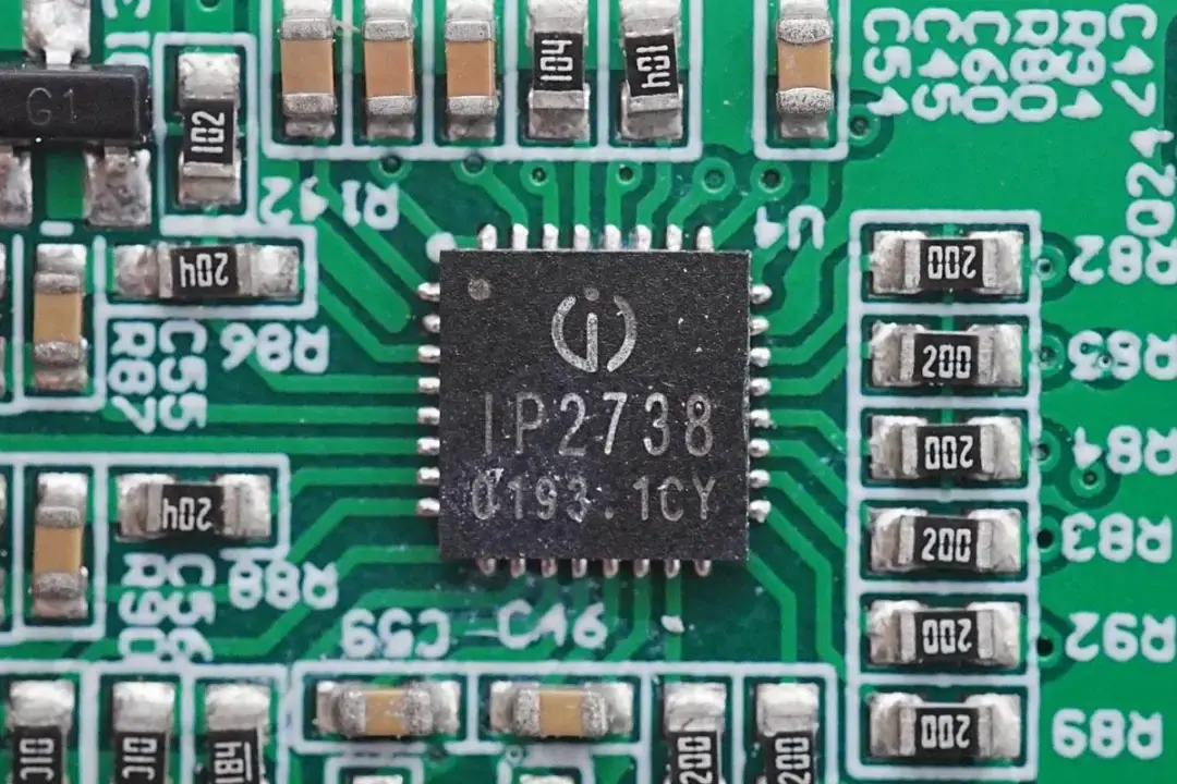

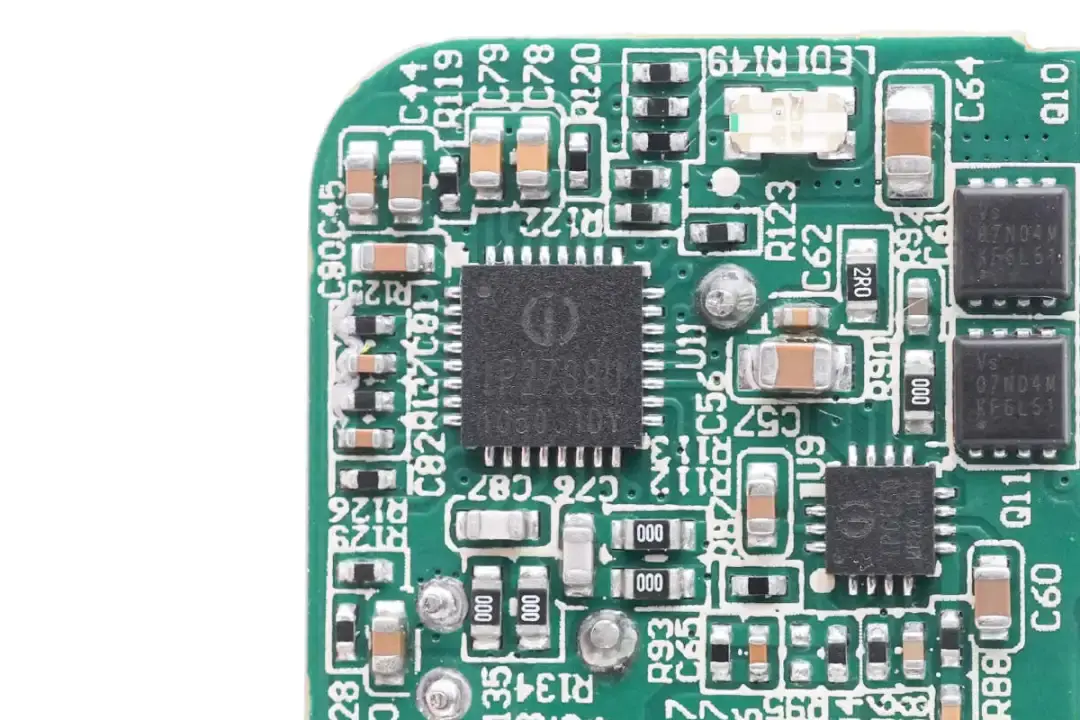

INJOINIC英集芯IP2738U
两个USB-C口的协议芯片采用英集芯IP2738U,这是一颗支持多个USB接口的协议芯片,支持双口18-140W快充应用,具备独立的反馈控制,具备独立的USB PD控制,相当于两颗IP2736整合到一颗芯片内部,快充规格与IP2736相同。支持USB PD3.1 28V EPR档位,支持UFCS融合快充,并支持PD3.0/PPS等丰富全面的快充协议,兼容性非常好。

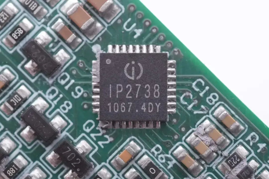

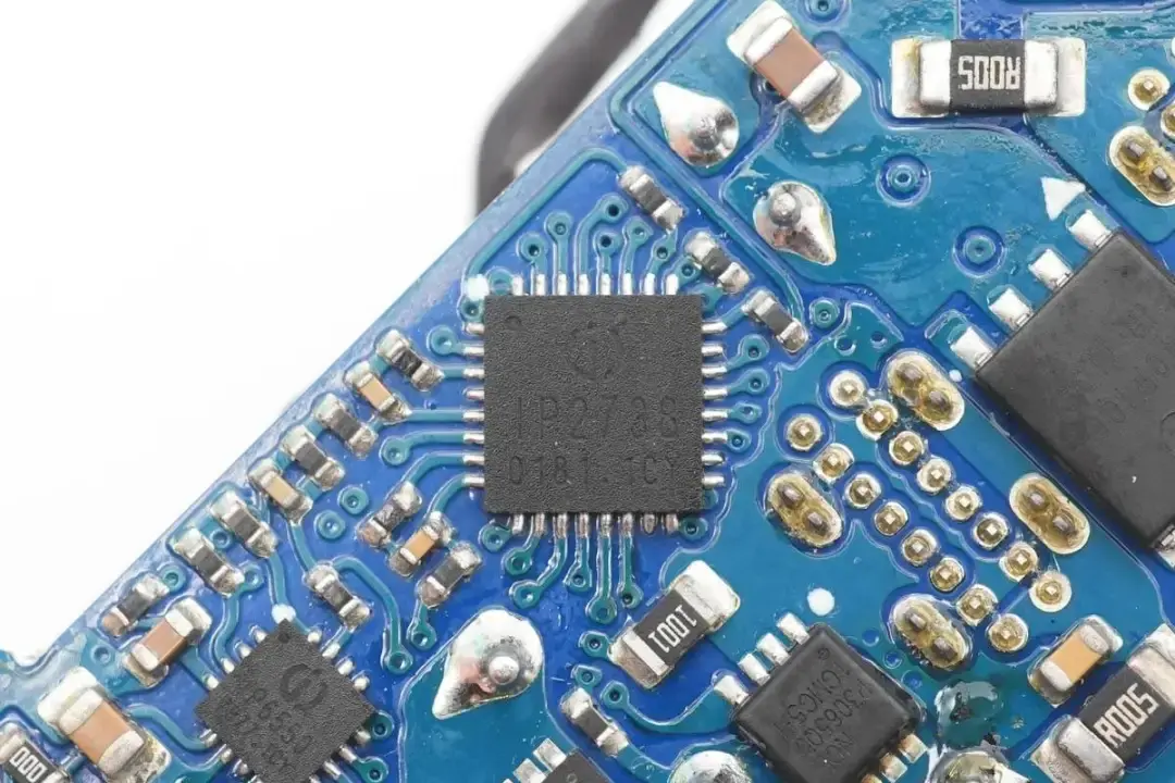

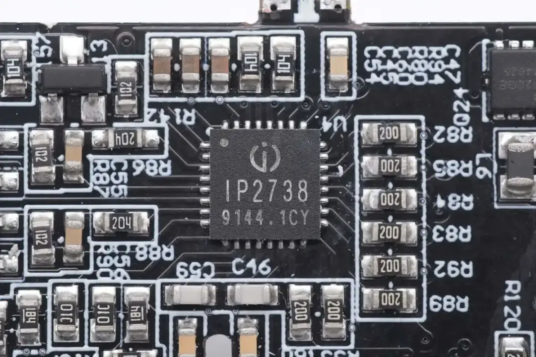

INJOINIC英集芯IP2738
两个PD快充口协议芯片采用英集芯IP2738,这是一颗双路协议芯片,支持双口18-140W快充应用,具备独立的反馈控制,具备独立的USB PD控制,相当于两颗IP2736整合到一颗芯片内部,快充规格与IP2736相同。支持USB PD3.1 28V EPR档位,并支持PD3.0/PPS等丰富全面的快充协议,兼容性非常好。

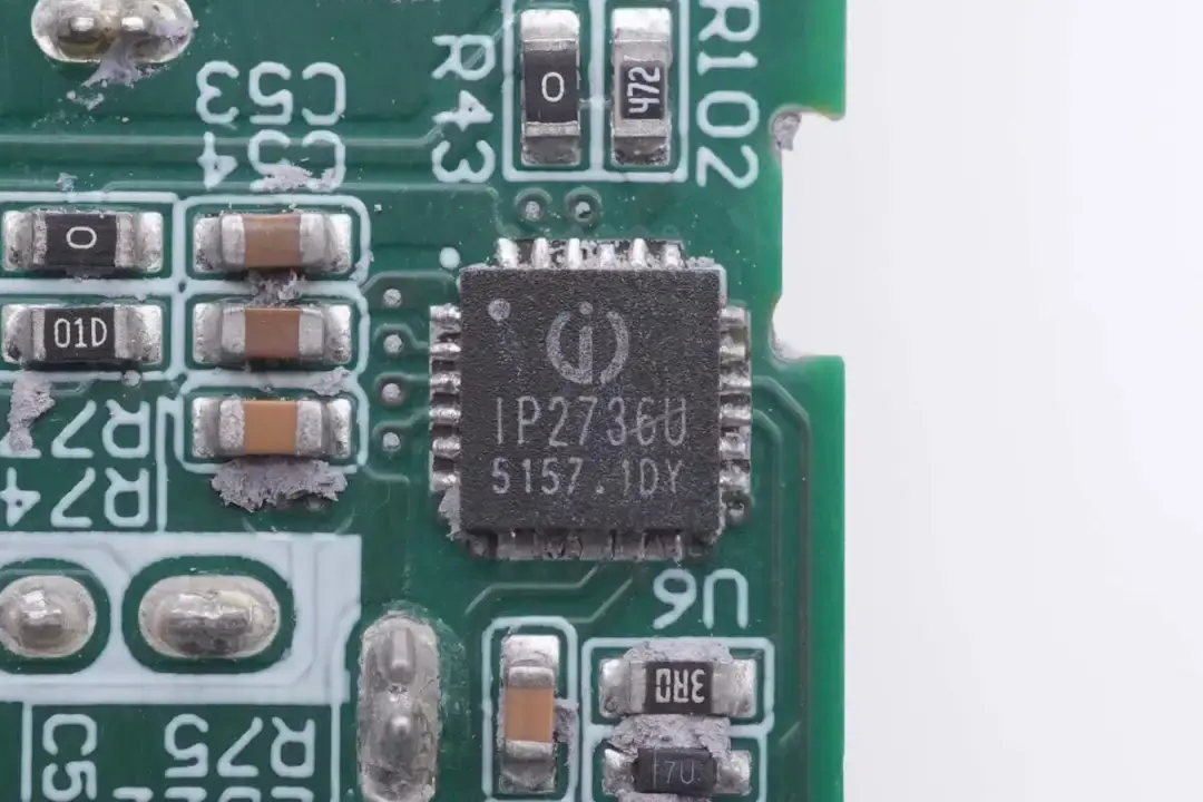

INJOINIC英集芯IP2736U
USB-A口协议芯片采用英集芯IP2736U,这是一款集成多种协议,用于USB 端口的快充协议控制 IC。IP2736U支持包括 USB TypeC DFP、PD2.0/PD3.1/PPS/EPR 28V,HVDCP QC5/4+/3+/3.0/2.0、FCP、SCP、AFC、SFCP、MTK PE+2.0/1.1、UFCS、Apple 2.4A、BC1.2 以及 SAMSUNG 2.0A 多种快充协议,为适配器、车充等单向输出应用提供完整的解决方案。

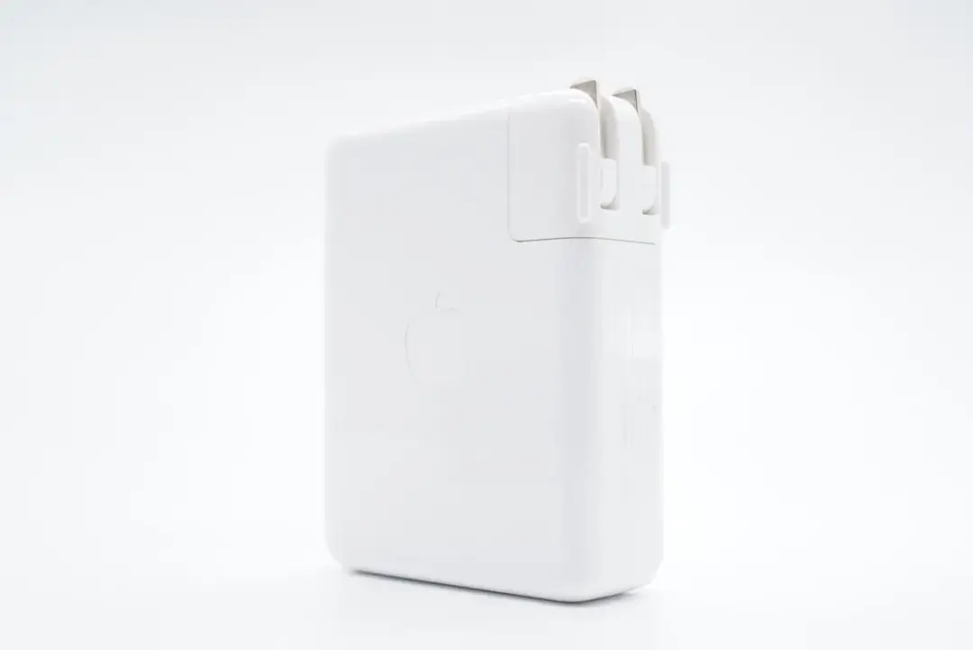

苹果MacBook Pro16标配140W氮化镓充电器
苹果这款140W氮化镓充电器作为新款MacBook Pro标配充电器,延续光滑圆润风格设计,配备独立模块设计可拆卸折叠插脚,便携便用。当然作为首款支持USB PD3.1快充的充电器,支持最大28V5A 140W快充,性能也是杠杠的。
内置协议芯片
Infineon英飞凌CYPD3135
协议芯片采用英飞凌CYPD3135,这也是业界首款USB PD3.1快充协议芯片,由苹果向英飞凌定制。
1、拆解报告:苹果新款MacBook Pro16标配140W氮化镓充电器

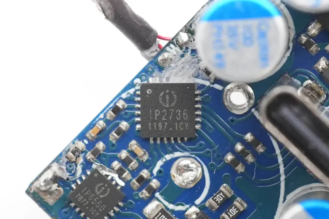

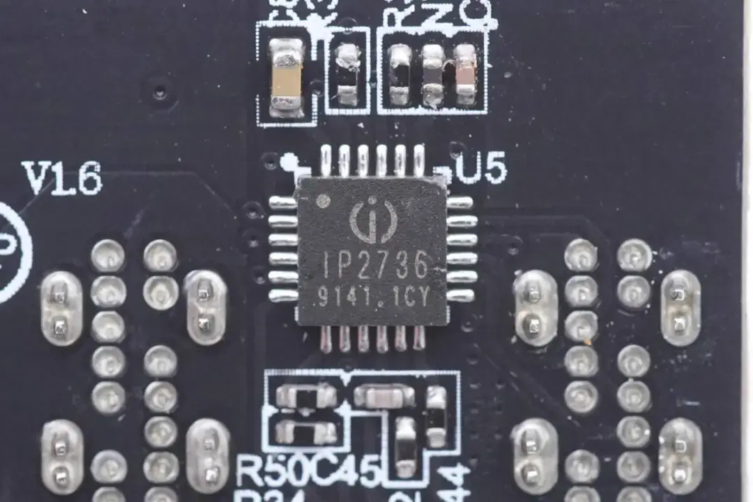

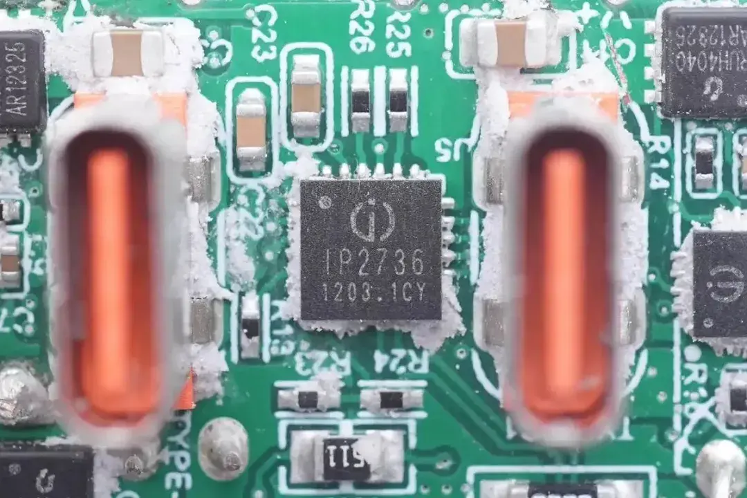

INJOINIC英集芯IP2736
用于PD3.1 140W输出的协议芯片为英集芯IP2736,该芯片内部集成电压基准,集成可编程的电压/电流环路控制,芯片内部集成低端电流检测,输出支持线损补偿。支持电源适配器应用的光耦反馈,支持通过I2C和FB控制的DC-DC改变输出电压,支持车充、储能电源、充电器、移动电源、电动工具等应用。
1、拆解报告:倍思140W 2C1A氮化镓充电器

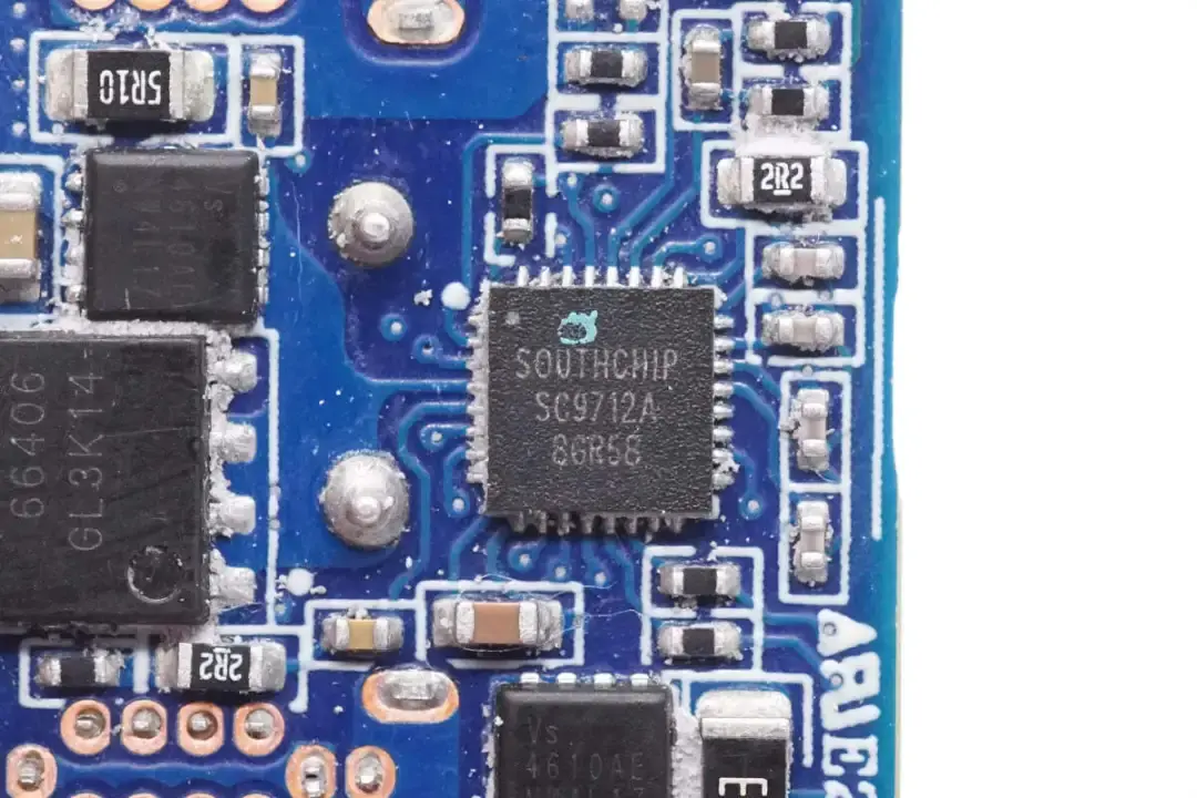

SOUTHCHIP南芯科技SC9712A
USB-C1和USB-C2快充接口的协议芯片来自南芯科技,型号SC9712A,是一款高度集成的双端口快充SoC芯片,支持多种快充协议。SC9712A整合了36V高效同步降压控制器,具有最大7A输出电流,支持双USB口快充,能够提供高达140W的充电功率。

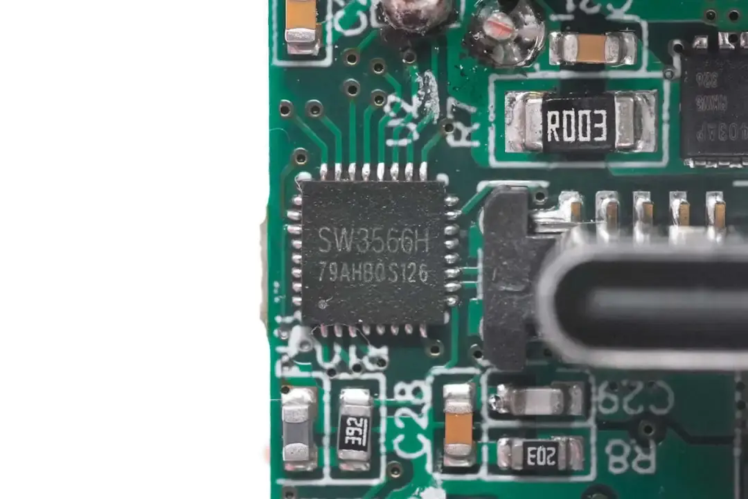

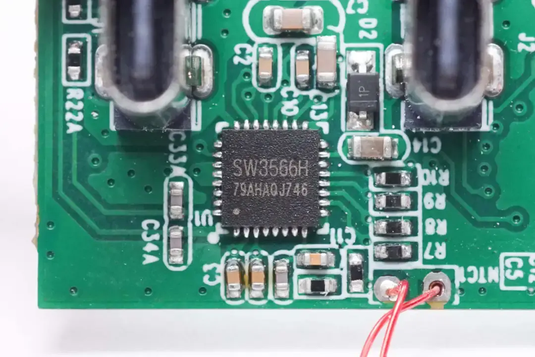

ISmartWare智融科技SW3566
充电器USB-C2接口使用智融SW3566降压控制器,这颗芯片是一款高集成度的多快充协议双口充电SOC芯片,支持USB-C和USB-A接口充电,并支持双口独立限流。芯片内部集成了高效率同步降压转换器,支持20V7A和28V5A输出,支持PD3.1/QC/SCP/UFCS等快充协议,支持快充协议定制,最大支持140W输出功率。
1、拆解报告:广数140W 2C1A氮化镓充电器

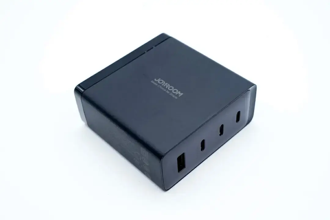

机乐堂140W 3C1A氮化镓充电器
机乐堂这款氮化镓充电器为黑色方形设计,配有国标折叠插脚,便于日常携带与收纳。充电器具备3C1A接口,USB-C1接口支持140W输出,USB-C2接口支持100W输出,其余两个接口也支持快充,并支持功率自动分配,满足笔记本电脑,手机等多个设备同时充电使用。
内置协议芯片

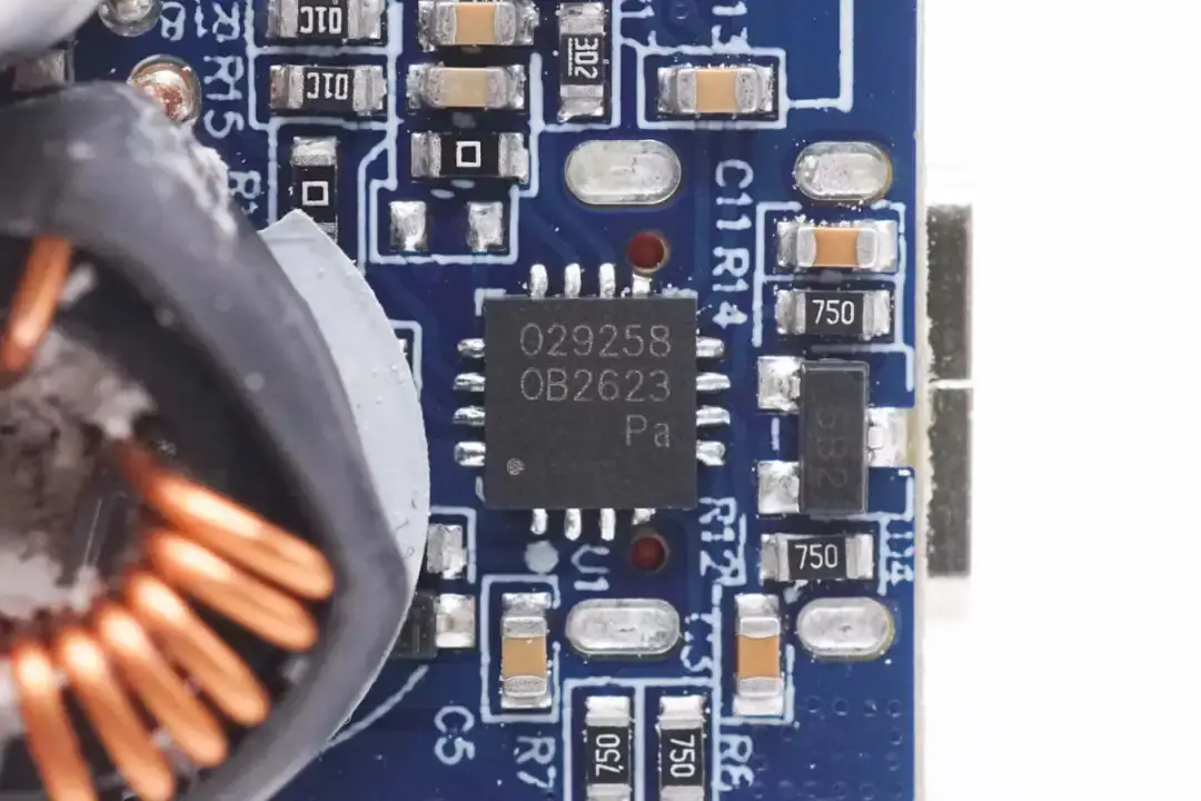

OB昂宝OB2623
协议芯片来自昂宝,型号OB2623,支持PD3.1快充,支持28V输出电压和140W输出功率。芯片内置MCU,支持协议定制。芯片内部集成VBUS控制和Vconn供电,芯片内部集成CV/CC环路和电压电流DAC,支持10mV和10mA精度的电压电流调节,芯片内部集成完善的保护功能,采用QFN16封装。
1、拆解报告:机乐堂140W 3C1A氮化镓充电器

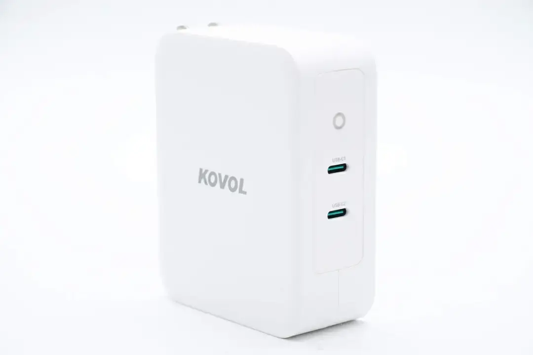

KOVOL科沃

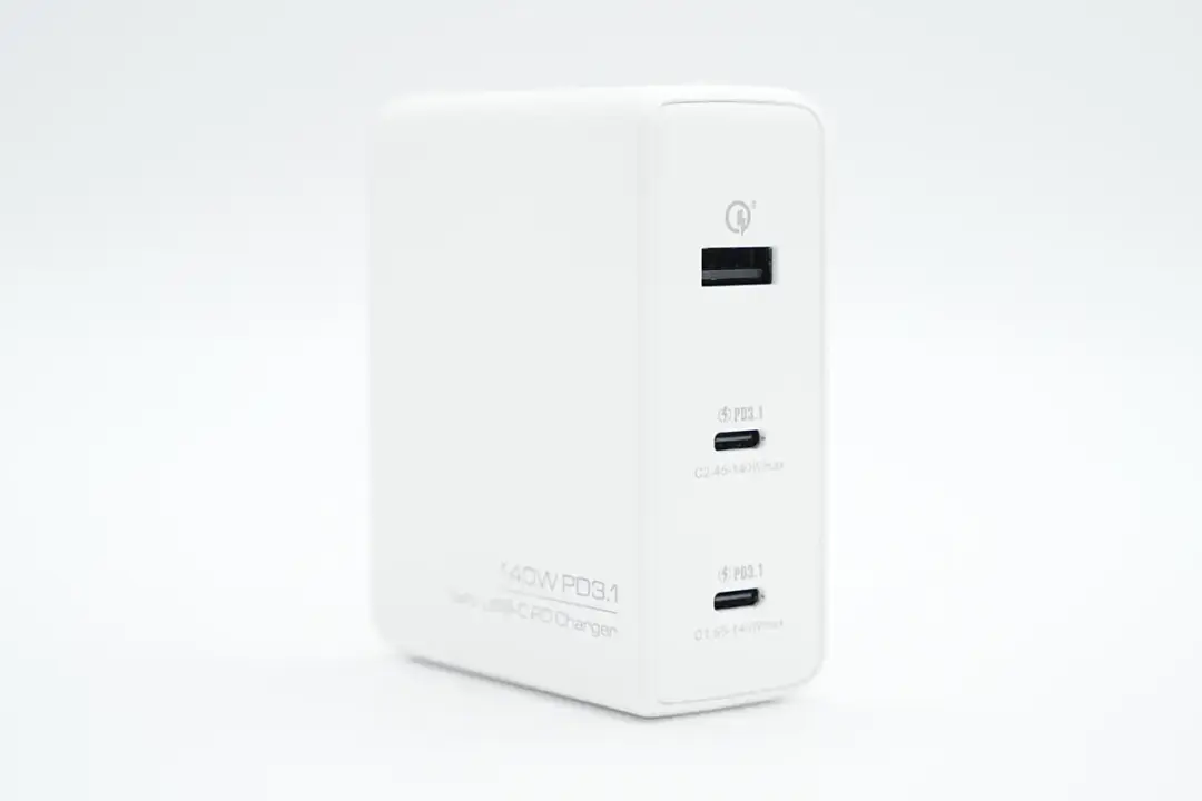

科沃140W双USB-C氮化镓充电器
科沃这款140W氮化镓充电器采用白色外壳,配有折叠插脚,美观实用,便于携带。充电器配有两个USB-C接口,均支持140W输出,并支持功率自动分配。可以满足苹果MacBook Pro笔记本电脑的快充需求,还可以用于PD3.1移动电源大功率快充。充电器输出端设有指示灯,用于指示电源状态。
内置协议芯片

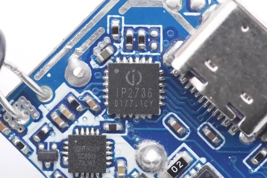

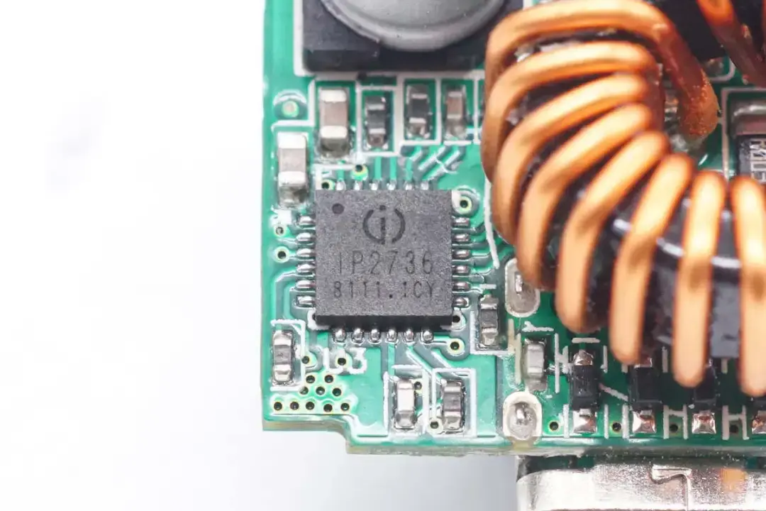

INJOINIC英集芯IP2736
USB-C接口协议芯片采用英集芯IP2736,芯片内部集成电压基准,集成可编程的电压/电流环路控制,芯片内部集成低端电流检测,输出支持线损补偿。支持电源适配器应用的光耦反馈,支持通过I2C和FB控制的DC-DC改变输出电压,支持车充、储能电源、充电器、移动电源、电动工具等应用。
1、拆解报告:科沃140W双USB-C氮化镓充电器

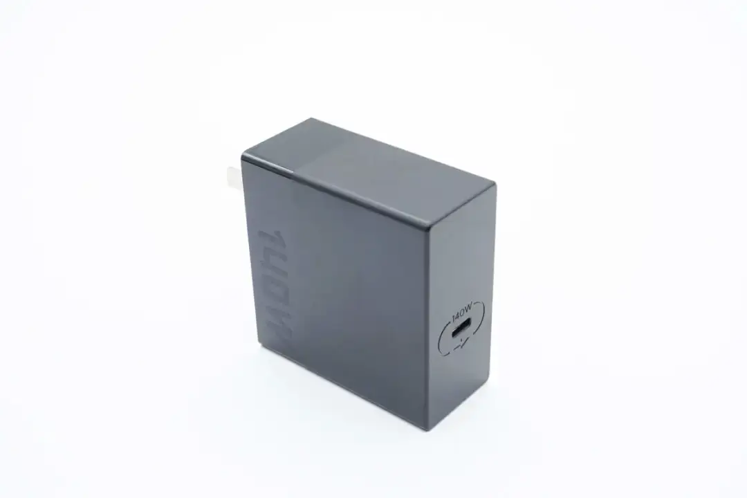

Lenovo联想
联想拯救者140W PD3.1氮化镓快充充电器
这款拯救者氮化镓充电器采用固定插脚设计,机身为方块造型,磨砂外观。在插脚处采用亮面设计,反差突显出LEGION品牌和140W输出功率。充电器为单USB-C接口。实测这款充电器还支持21V5A PPS快充,在为安卓手机充电时也有不错的兼容性。
内置协议芯片
Weltrend伟诠WT6676F

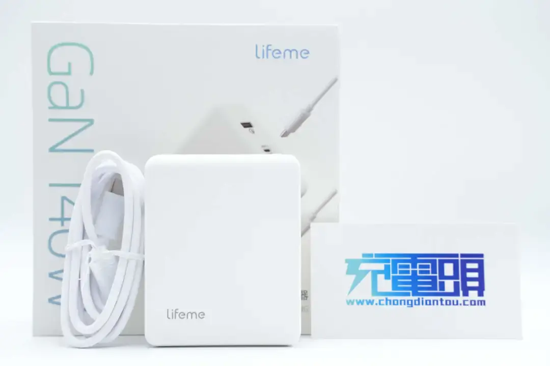

lifeme魅蓝
lifeme魅蓝140W 2C1A氮化镓充电器
魅蓝这款充电器具备2C1A接口,USB-C接口均支持140W快充,USB-A口支持18W快充,两个C口同时使用时支持65+65W功率分配,满足两台笔记本电脑的同时充电需求,USB-A口也可满足传统老式设备的充电需求,总体来说相当实用。
内置协议芯片
INJOINIC英集芯IP2738
一颗协议芯片来自英集芯,型号IP2738,是一颗双路协议芯片,支持双口18-140W快充应用。

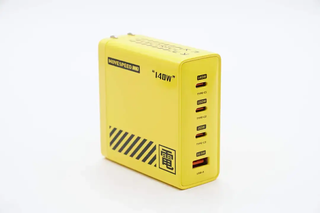

MOVE SPEED移速
移速140W 3C1A四口氮化镓充电器
移速这款氮化镓充电器为熔岩黄配色,充电器为规整的方形外观,配有折叠插脚,便于日常携带与收纳。充电器具备3C1A接口,USB-C1接口支持140W输出,USB-C2接口支持100W输出,其余两个接口也支持快充,并支持功率自动分配,满足笔记本电脑,手机等多个设备同时充电使用。
内置协议芯片
OB昂宝OB2623
一颗协议芯片来自昂宝,型号OB2623,支持PD3.1快充,支持28V输出电压和140W输出功率。芯片内置MCU,支持协议定制。

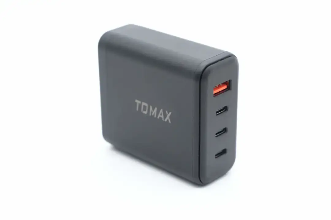

拓玛140W 3C1A氮化镓充电器
这款充电器采用黑色塑料外壳,配有折叠插脚,便于日常携带。充电器具备3C1A输出接口,USB-C1和USB-C2接口均支持140W PD3.1快充输出和PPS快充。
内置协议芯片
充电器USB-C1和USB-C2接口使用智融SW3566降压控制器,这颗芯片是一款高集成度的多快充协议双口充电SOC芯片,支持USB-C和USB-A接口充电,并支持双口独立限流。
1、拆解报告:TOMAX拓玛140W 3C1A氮化镓充电器

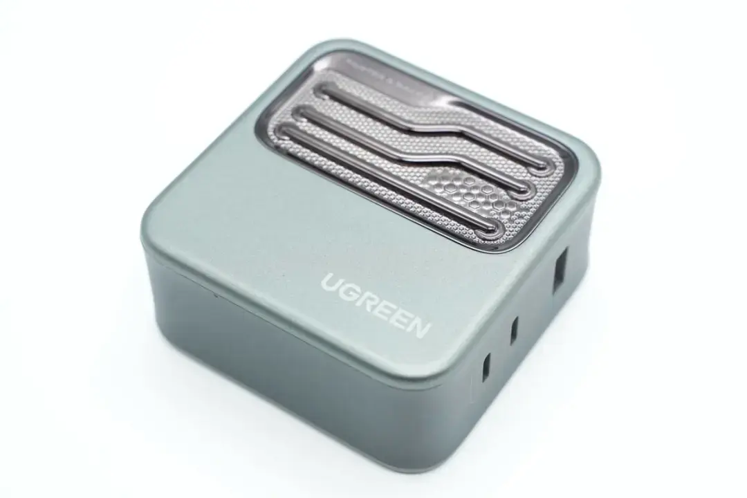

UGREEN绿联
绿联140W 2C1A氮化镓充电器
绿联这款氮化镓快充采用折叠插脚设计,便于携带收纳,充电器外壳采用管状装饰,独具特色。充电器支持单口140W输出,双口65W输出,对于两台笔记本需要同时充电来说,非常方便。同时具备USB-A口,对于手机、游戏机、平板、耳机等多类设备都有很好的快充兼容性。
内置协议芯片
INJOINIC英集芯IP2736
USB-C1接口的协议芯片采用英集芯IP2736,这颗协议芯片支持 USB PD3.0/3.1 协议,支持 28V EPR 档位输出。
INJOINIC英集芯IP2738
USB-C2和USB-A口的协议芯片采用英集芯IP2738,两个接口输出均由其控制。IP2738是一颗双路协议芯片,支持双口18-140W快充应用。

充电头网通过整理文中PD3.1协议芯片应用案例了解到,在芯片厂商占比方面,占比最高的是英集芯,实际占比为52%,其次便是智融科技,占比为16%,这两家厂商合计占比达70%。而在芯片实际应用次数方面,应用最多的IP2736和IP2738依旧来自英集芯,分别有6次和5次应用。其次便是智融科技SW3566,有4次应用。从目前的数据来看,英集芯的PD3.1协议芯片似乎更受工程师青睐。
文中案例均来自充电头网自购拆解数据库,仅供参考。
