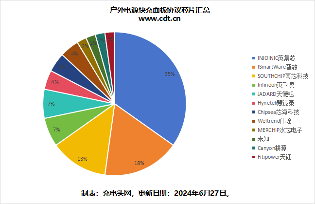

户外电源快充面板协议芯片汇总
文中出现的协议芯片如上表所示。
将文中出现的协议芯片厂商占比绘制成饼图,发现英集芯占比最高,可达35%。
另将文中协议芯片实际应用次数绘制成条形图,发现英集芯IP6538和IP6525T应用次数最多,均为5款。

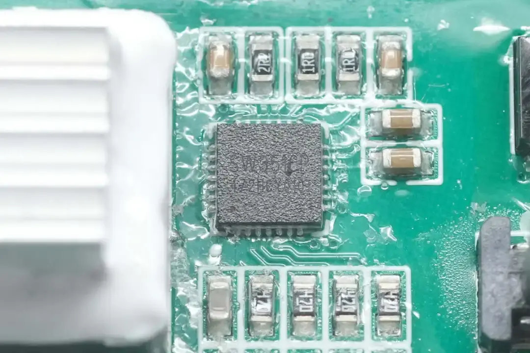

ISmartWare智融SW3516P
两个USB-C口的降压电路主控芯片均采用智融SW3516P,用于进行降压控制和协议识别。智融SW3516P是一款高集成度的多快充协议双口充电芯片,支持A+C口任意口快充输出,支持双口独立限流,参数和规格均与智融SW3516H相同。

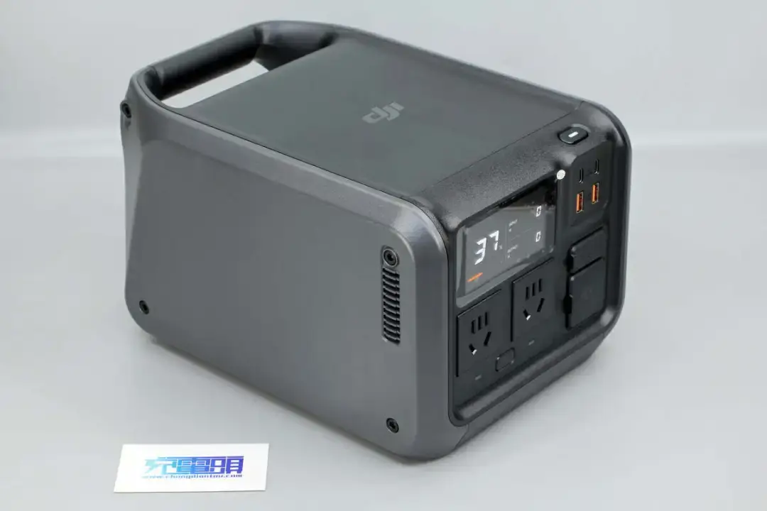

DJI大疆512Wh 1000W户外电源POWER 500
大疆DJI POWER 500户外电源采用低调的灰黑色壳体,配合单侧提手,日常携带收纳方便。在户外电源侧面设有显示面板和连接接口,机身两面设有排风口配合风扇为逆变模块散热。户外电源内置512Wh磷酸铁锂电池,双向逆变模块支持1000W输出功率,USB-C接口支持100W充放电,SDC接口支持300W充电。
内置协议芯片
SOUTHCHIP南芯科技SC2151A
USB-C接口快充协议芯片采用南芯科技SC2151A,该芯片已经获得USB-IF PD3.0认证,TID:4869。其采用16-pin QFN 4*4mm封装,是一颗支持PD和DP/DM快充协议的控制器,内部集成反馈环路,支持最新的Type-C和PD3.0标准,同时还支持专有快充协议,适用于各类适配器应用。
拆解报告:大疆512Wh 1000W户外电源POWER 500

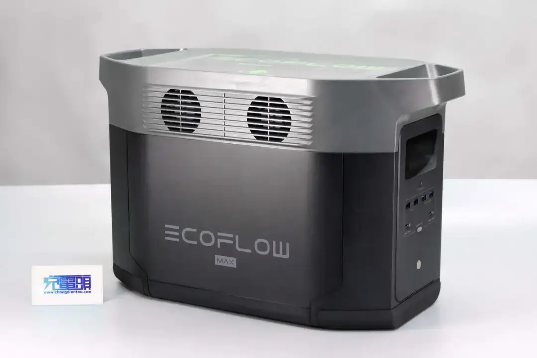

正浩2000W户外电源德Max 1600
正浩德Max 1600 户外电源内置1612Wh锂电池,逆变支持2000W输出功率,户外用电更加从容,同时还支持EPS功能,能够在30ms内切换到户外电源供电。并且还具备两个100W输出的USB-C接口以及4个USB-A接口,满足移动设备和大功率设备同时供电的需求。
内置协议芯片
INJOINIC英集芯IP6525T
快充USB-A口降压芯片采用英集芯IP6525T,是一款集成同步开关的降压转换器、支持4种输出快充协议,其内置功率MOS,降压转换效率高至98%,输入电压范围是9.6V到32V,输出电压范围是3V到12V,最大能提供18W的输出功率。
Canyon耕源CY2332
协议芯片来自耕源,型号CY2332,是一颗高度集成的USB PD快充控制器,其通过了USB-IF PD3.0/PPS认证,支持高通QC4/4+快充协议。主固件存储器为单次编程,系统配置存储器支持多次编程。支持使用NMOS进行VBUS控制,支持e-Marker线缆,适用于USB PD快充。
1、拆解报告:EcoFlow正浩2000W户外电源 德Max 1600(EFD311)

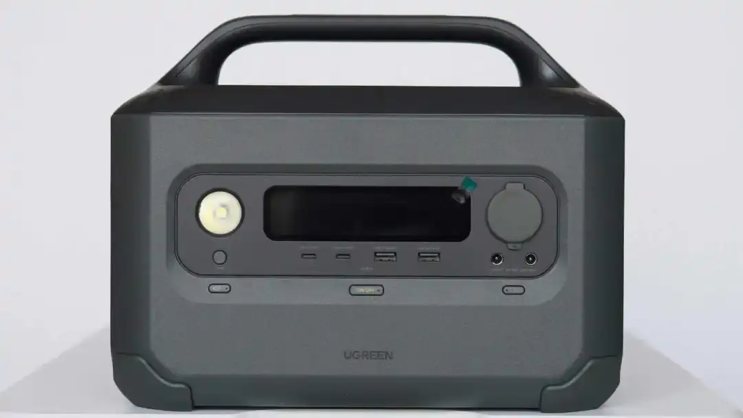

绿联便携户外电源GS600
绿联推出的这款户外电源内置680Wh磷酸铁锂电池,逆变采用纯正弦波输出,具备600W输出功率,超能模式加持下输出功率为1500W,并且支持UPS功能,10ms内完成切换到户外电源供电。同时具备USB-C和USB-A快充接口,USB-C接口支持100W快充输出。
内置协议芯片

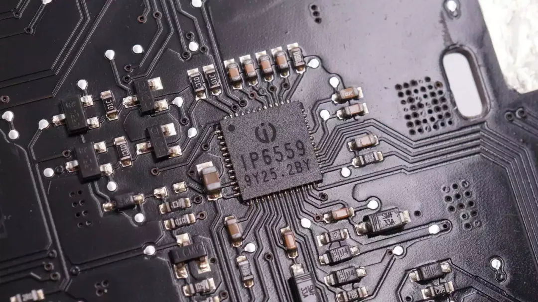

INJOINIC英集芯IP6559
USB-C接口升降压控制器来自英集芯,型号IP6559,是一颗集成协议功能的同步升降压控制器,在输入电压低于,高于或者等于输出电压时都能正常工作,将传统升降压方案中独立的协议芯片与升降压控制器合二为一,缩短产品开发周期,降低成本。
INJOINIC英集芯IP6525S
USB-A口降压芯片采用英集芯IP6525S,是一颗集成同步开关的降压转换器,支持多种快充协议,支持车载充电器,快充适配器和排插应用。芯片内置功率管,支持32V电压输入,支持22.5W快充输出。
1、拆解报告:绿联600W便携户外电源GS600

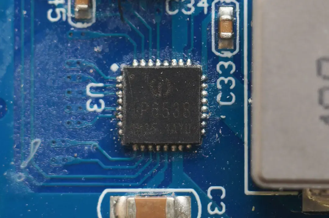

INJOINIC英集芯IP6538
双USB-A口输出采用英集芯IP6538,这是一款集成同步开关的降压转换器、支持14种输出快充协议、支持Type-C输出和USB PD2.0、PD3.0(PPS)协议的双口输出SOC IC,为车载充电器、快充适配器、智能排插提供完整的解决方案。

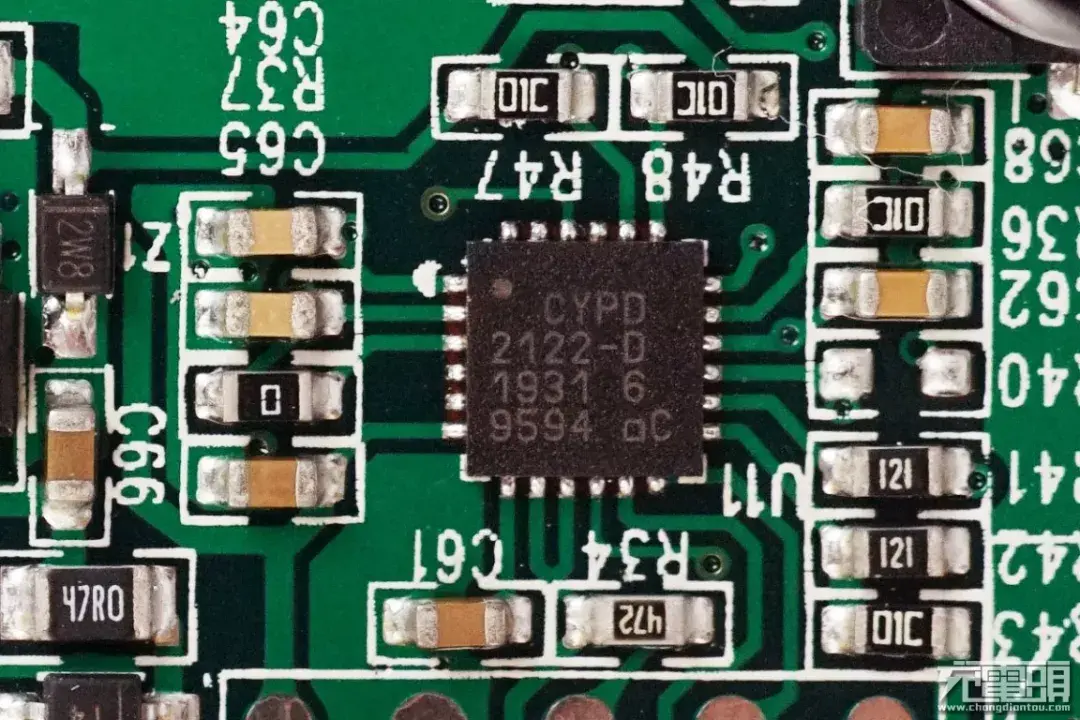

内置协议芯片
Infineon英飞凌CYPD2122
内置英飞凌的USB PD协议芯片,型号CYPD2122, 是一颗USB Type-C型控制器,它符合最新 USB Type-C 型和 PD 标准,为无源线缆、主动线缆和电源配 件提供了一个完整的 USB Type-C 和 USB 供电端口控制解决方案,用于双向PD充电的实现,自动申请电压和输出广播并控制SC8802输出电压。
